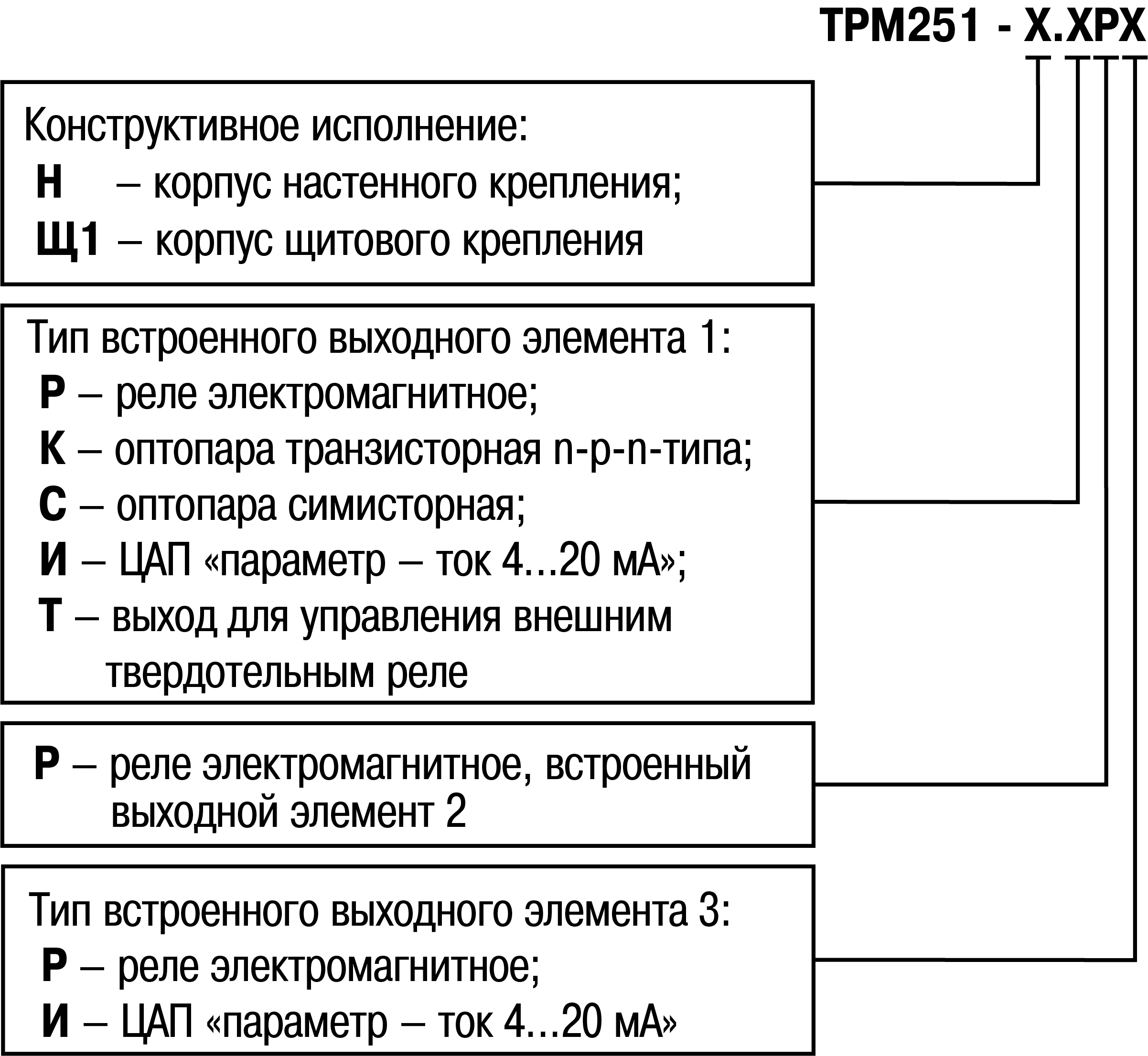

Прибор изготавливается в нескольких модификациях, указанных в условном обозначении прибора:
Пример обозначения прибора при заказе: ОВЕН ТРМ251-Н.КРИ.
Приведенное условное обозначение указывает, что изготовлению и поставке подлежит прибор, оснащенный:
  • корпусом Н для настенного крепления;

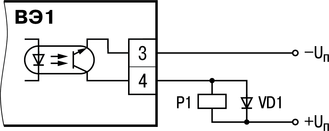

  • тремя встроенными выходными элементами: ВЭ1 – транзисторная оптопара Т, ВЭ2 – электромагнитное реле Р, ВЭ3 – ЦАП типа И, «параметр-ток 4...20 мА».

Параметры встроенных ВЭ
Обозначение ВЭТип выходного элементаТехнические параметры
ВЭ дискретного типа
Р
Электромагнитное реле
ВЭ1:
  • допустимый ток нагрузки, не более 4 А;
  • допустимое напряжение, не более 220 В 50 Гц и cos φ > 0,4
ВЭ2 и ВЭ3:
  • допустимый ток нагрузки, не более 2 А;
К
Оптопара транзисторная
n-p-n-типа
  • допустимый ток нагрузки, не более 400 мА;
  • допустимое напряжение, не более 60 В постоянного тока
Т
  • выходное напряжение 6 ± 0,5 В;
  • выходное напряжение на нагрузке 250 ± 10 Ом, не менее 4 В постоянного тока;
  • выходной ток, не более 70 ± 20 мА

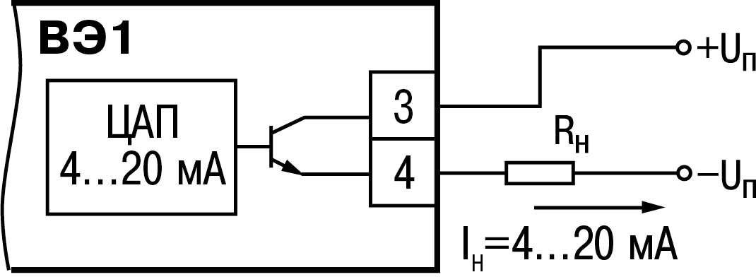

ВЭ аналогового типа
И
ЦАП «параметр – ток»
Напряжение питания 10…30 В.
Сопротивление нагрузки 0…1000 Ом.
Допустимый ток 4…20 мА.
Предел допускаемой основной приведенной погрешности ± 0,5 %.

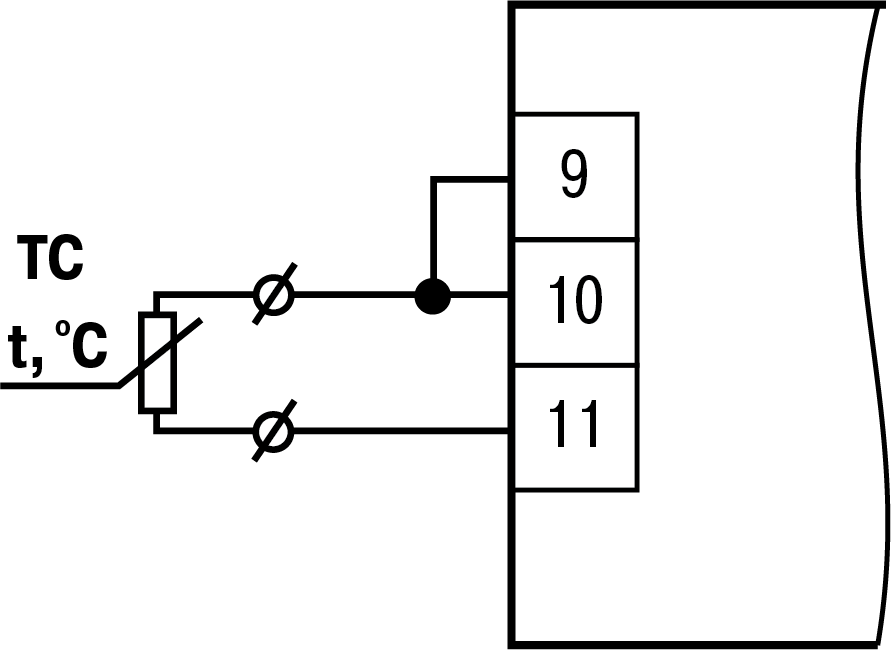

Подключение ТС
Чтобы избежать влияния сопротивления соединительных проводов на результаты измерения температуры, датчик следует подключать к прибору по трехпроводной схеме. По такой схеме к одному из выводов ТС подключаются одновременно два провода, соединяющих его с прибором, а к другому выводу – третий соединительный провод.
Для работы с прибором допускается использовать только ТС с изолированными и незаземленными рабочими спаями, поскольку отрицательные выводы их свободных концов объединены между собой на входе в прибор.
Для полной компенсации влияния соединительных проводов на результаты измерения следует, чтобы их сопротивления были равны друг другу (достаточно использовать одинаковые провода равной длины).

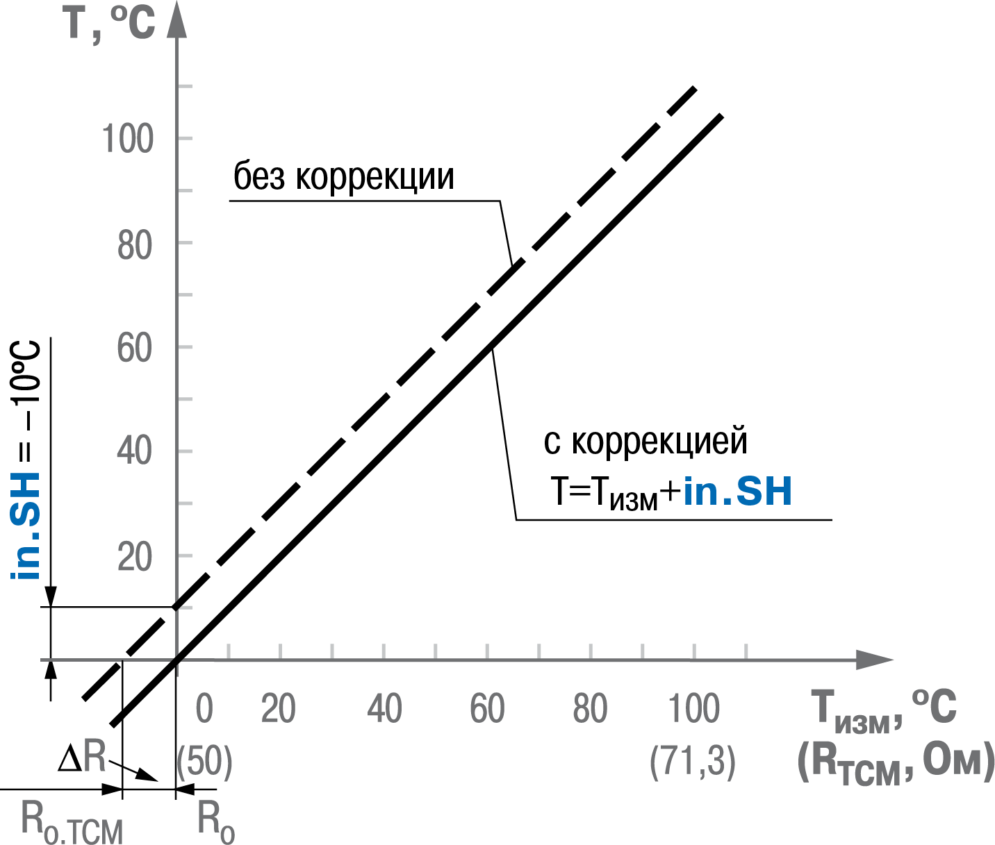

В некоторых случаях возникает необходимость подключения ТС не по трехпроводной, а по двухпроводной схеме, например, с целью использования уже имеющихся на объекте линий связи. Такая схема соединения реализуется при условии обязательного выполнения работ по разделу.
Во время использования двухпроводной схемы следует помнить, что показания прибора будут зависеть от изменения температуры среды, окружающей линию связи «датчик – прибор».
В случае использования двухпроводной схемы перед началом эксплуатации прибора следует:
  1. Подключить датчик по двухпроводной схеме к соответствующему входу прибора.
  2. Подключить к линии связи «датчик – прибор» (к противоположным от прибора концам линии) вместо ТС магазин сопротивления типа Р4831 (или подобный ему с классом точности не хуже 0,05).
  3. Установить на магазине сопротивления значение, равное сопротивлению ТС при температуре 0 °С (50,000 или 100,000 Ом в зависимости от типа применяемого датчика).
  4. Включить питание прибора и по показаниям ЦИ зафиксировать величину отклонения температуры от значения 0,0 °С. Полученное отклонение всегда должно иметь положительное значение, так как его значение будет зависеть от сопротивления линии связи «датчик–прибор».
  5. Установить для данного датчика с помощью параметра Сдвиг характеристики in.SH коэффициент коррекции, равный значению, зафиксированному при выполнении работ в соответствии с п. 4 (отклонение показаний ЦИ от 0,0 °С), но взятому с противоположным знаком, т. е. со знаком «минус».
    Например, после подключения к Входу 1 ТС по двухпроводной схеме и выполнения работ в соответствии с п. 4 на ЦИ зафиксированы показания 12,6 °С. Для компенсации сопротивления линии связи значение параметра in.SH датчика Входа 1 следует установить равным –012,6.
  6. Проверить правильность задания коррекции. Для этого, не изменяя сопротивления на магазине, перевести прибор в режим Работа и убедиться, что показания на соответствующем канале индикатора ЦИ равны 0 °С (с абсолютной погрешностью не более 0,2 °С).
  7. Выключить питание прибора. Отсоединить линию связи «датчик – прибор» от магазина сопротивления и подсоединить ее к ТС.
  8. Если ко второму входу прибора также необходимо подсоединить ТС по двухпроводной схеме, то следует выполнить пп. 1–8 данного раздела для Входа 2.

Транзисторная оптопара применяется для управления низковольтным электромагнитным или твердотельным реле (до 50 В постоянного тока).
Чтобы избежать выхода из строя транзистора из-за большого тока самоиндукции, параллельно обмотке реле следует установить диод VD1, рассчитанный на ток 1 А и напряжение 100 В.
Подключение нагрузки типа «К»

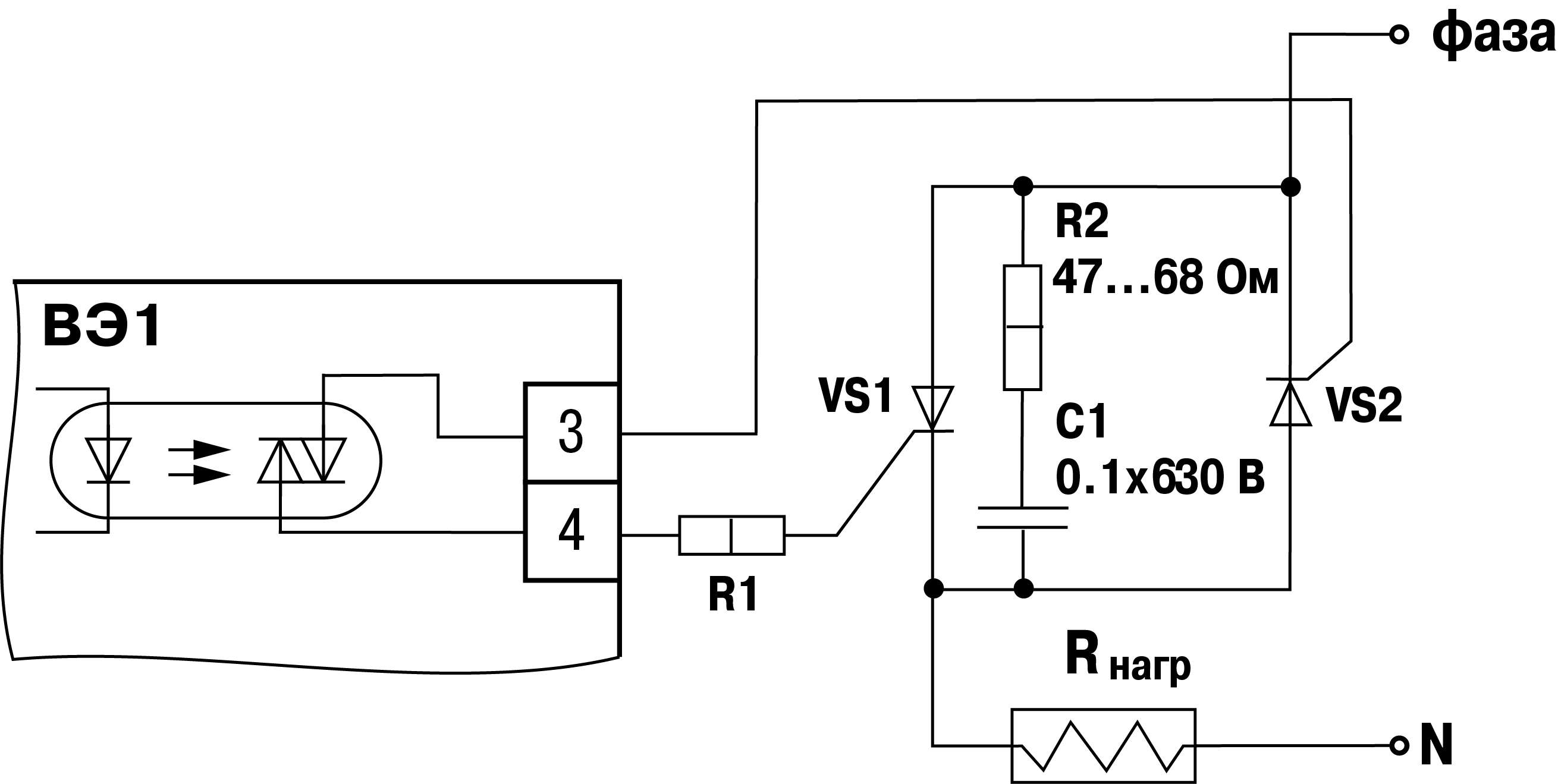

Оптосимистор включается в цепь управления мощного симистора через ограничивающий резистор R1 (для ВЭ1 см. рисунок ниже). Значение сопротивления резистора определяется величиной тока управления симистора: R1 = 30 / Iоткр.
Подключение к ВЭ нагрузки типа «С»
Оптосимистор также применяется для управления парой встречно-параллельно включенных тиристоров VS1 и VS2 (для ВЭ1 см. рисунок ниже).
Управление двумя тиристорами, подключенными встречно-паралелльно
Для предотвращения пробоя тиристоров из-за высоковольтных скачков напряжения в сети к их выводам рекомендуется подключать фильтрующую RC цепочку (R2–C1).
Подключение нагрузки к ВЭ типа «И»
Для работы ЦАП «параметр – ток 4…20 мА» с сопротивлением нагрузки следует использовать внешний источник питания постоянного тока, подключенный по схеме, изображенной на рисунке  (пример для ВЭ1).
Если используется регулируемый источник питания, следует установить напряжение питания ЦАП Uп, выбранное из допустимого диапазона, согласно рисунку или рассчитанное по формулам:

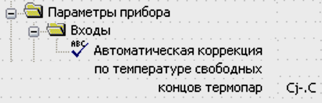

  • автоматическая коррекция показаний прибора по температуре свободных концов ТП;

Для устранения начальной погрешности преобразования входных сигналов и погрешностей, вносимых соединительными проводами, измеренные и отфильтрованные прибором значения могут быть откорректированы. В приборе для каждого входа есть два типа коррекции, с помощью которых можно осуществлять сдвиг и изменение наклона измерительной характеристики.
Сдвиг характеристики осуществляется путем прибавления к измеренной величине значения, заданного параметром in.SH для данного входа. Значение Сдвига характеристики датчика задается в единицах измерения физической величины и служит для устранения влияния начальной погрешности первичного преобразователя (например, значения R0 у ТС).
Во время работы с платиновыми ТС на заданное в параметре in.SH значение сдвига накладывается также коррекция нелинейности НСХ датчика, заложенная в алгоритме обработки результатов измерения.
Изменение наклона характеристики осуществляется путем умножения измеренной величины на поправочный коэффициент β, значение которого задается для каждого датчика параметром in.SL. Данный вид коррекции следует использовать для компенсации погрешностей самих датчиков (например, при отклонении у ТС параметра α от стандартного значения) или погрешностей, связанных с разбросом сопротивлений шунтирующих резисторов (при работе с преобразователями, выходным сигналом которых является ток).
Значение поправочного коэффициента β задается в безразмерных единицах в диапазоне 0,900…1,100 и перед установкой определяется по формуле:
где    β – значение поправочного коэффициента, устанавливаемого параметром in.SL;
Пфакт – фактическое значение контролируемой входной величины;
Пизм – измеренное прибором значение той же величины.
Необходимость изменения заводской установки поправочного коэффициента рекомендуется определять при максимальных (или близких к ним) значениях входного параметра, где отклонение измерительной характеристики наиболее заметно.
Задание корректирующих значений, отличающихся от заводских установок (in.SH = 000.0 и in.SL = 1.000), изменяет стандартные метрологические характеристики прибора и должно производиться только в технически обоснованных случаях квалифицированными специалистами.

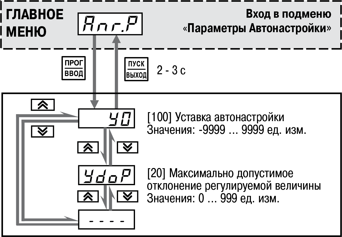

  2. С помощью ПО «Конфигуратор ТРМ251» или кнопок на лицевой панели прибора установить значения параметров Y0 и YdoP.
    В процессе автонастройки регулируемая величина будет колебаться около уставки Y0. Параметр YdoP определяет момент переключения выходной мощности двухпозиционного регулятора. Переключение происходит по достижении регулируемым параметром значения Y0 – 0,2 × Ydop и Y0 + 0,2 × Ydop с небольшим запаздыванием по времени (см. рисунок). Во время регулирования температуры рекомендуемое значение YdoP находится в диапазоне 5...30 °С, оптимальное значение параметра подбираются исходя из характеристик объекта. Максимальное значение регулируемого параметра во время автонастройки может превысить Y0 + Ydop, что не является ошибкой алгоритма АНР.
  3. Запустить автонастройку согласно разделу.
Запуск автонастройки
Для запуска автонастройки следует:
  1. Убедиться, что прибор находится в режиме Стоп.
  2. Войти в режим Автонастройка одновременным нажатием сочетания кнопок Graphic + Graphic. На ЦИ отобразится Anr.
  3. Нажать Graphic для подтверждения. Начнет светиться светодиод «Настр. ПИД». Для отмены запуска АНР нажать Graphic.
  4. Наблюдать за процессом изменения регулируемой величины по ЦИ. Прибор будет работать в режиме двухпозиционного регулирования, на ЦИ отобразится измеряемая величина.
  5. Дождаться завершения автонастройки, на что укажет сообщение donE на ЦИ. Если произошла ошибка следует перейти к разделу.
  6. Нажать Graphic. Прибор вернется из режима Автонастройка в режим Стоп.

Схемы задания параметров
В квадратных скобках рядом с описанием параметра приведено его заводское значение.
Параметры регулятора
Параметры устройства сигнализации
Параметры регистратора в канале

Автоматическая коррекция показаний по температуре свободных концов ТП
Автоматическая коррекция показаний прибора по температуре свободных концов термопар обеспечивает правильные показания прибора в случае изменения температуры окружающей его среды. Датчик температуры свободных концов термопар расположен внутри прибора у клеммных контактов.
Параметр Автоматическая коррекция показаний прибора по температуре свободных концов термопар (Cj-.C)
Коррекция включается и выключается параметром Cj-.C.
Отключение данного вида коррекции бывает необходимо, например, во время поверки прибора. Если коррекция отключена, температура свободных концов ТП принимается равной 0 °С, и ее возможные изменения в расчет не принимаются.

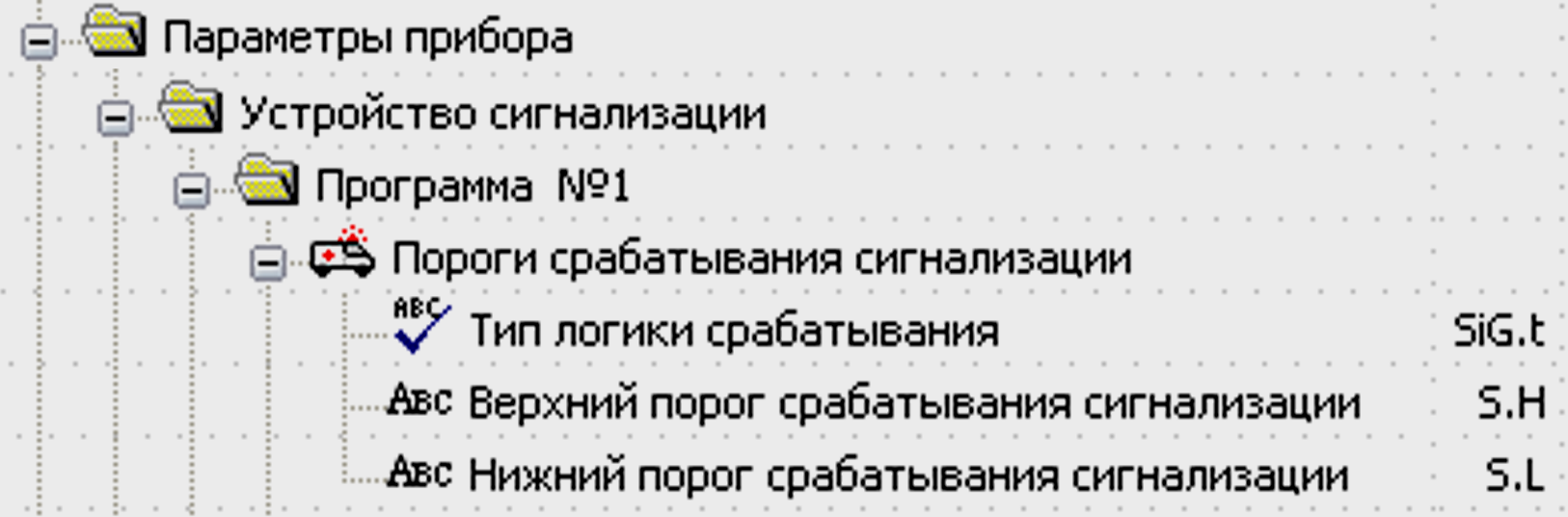

Логика срабатывания в случае выхода значения за предел
В случае выхода регулируемого параметра за заданный предел возможны варианты логики срабатывания устройства сигнализации (параметр SiG.t):
  • Если регулируемая величина становится выше порога – прямая логика (SiG.t = S.AbS).
    Тип логики срабатывания (SiG.t)
  • В случае выхода регулируемой величины за заданные пределы – U-образная логика (SiG.t = S.otn) (см. рисунок).
    Пример логики работы и блокировки срабатывания устройства сигнализации для U-образной логике
Для логики первого типа следует задать «верхний порог срабатывания» в единицах измерения этого параметра (параметр S.H). Особенность данной логики срабатывания в том, что для каждой Программы технолога порог срабатывания сигнализации всего один и не зависит от уставки.
Для логики второго типа задать предельные отклонения от уставки («верхний порог срабатывания» и «нижний порог срабатывания» – S.H и S.L соответственно). Данные предельные отклонения задаются в единицах измерения регулируемого параметра. Прибор вычисляет верхний и нижний пороги срабатывания, складывая S.H со значением уставки и, соответственно, вычитая S.L из значения уставки.
Данный алгоритм расчета предельного отклонения от уставки используется для стадий «нагрев» и «выдержка».
Логику срабатывания устройства сигнализации, верхний и нижний пороги срабатывания (S.H и S.L) выбирают отдельно для каждой Программы технолога.

Юстировка ВЭ типа «И»
Для юстировки следует выполнить действия:
  1. Подключить ВЭ типа «И» (ЦАП «параметр – ток 4…20 мА») согласно схеме на рисунке.
    Схема подключения к ВЭ типа «И»
    Проконтролировать напряжение источника питания — оно должно быть в диапазоне 15…28 В.
    В качестве измерителя напряжения следует использовать прибор для калибровки вольтметров Р3003 или иной прибор того же класса с разрешающей способностью 0,001 В.
    На магазине сопротивлений установить значение R = 500,0 Ом.

Cj-.CАвтоматическая коррекция по температуре свободных концов ТП
on
Включен
on
oFF
Выключен

Автонастройка ПИД-регулятора
YO
Уставка автонастройки
–9999…9999 [ед. изм.]
100
YdoP
Максимально допустимое отклонение регулируемой величины
0…999 [ед. изм.]
20
