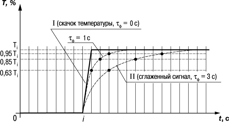

Fb1 (Fb1) | Полоса цифрового фильтра 1* | 0... 9999 | [ед. изм.] | 0.0 |
INF1 (inF1) | Постоянная времени цифрового фильтра
1* | 1... 999 oFF | [c] экспоненциальный фильтр отключен | oFF |
