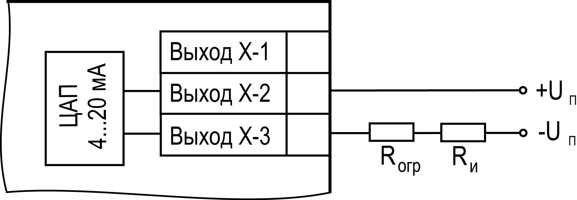

ЦАП «параметр-ток» (И)
Выходной сигнал постоянного тока
от 4 до 20 мА
Сопротивление нагрузки
от 0 до 1300 Ом
Номинальное сопротивление нагрузки
700 Ом
Напряжение питания ЦАП
от 10 до 36 В
Номинальное напряжение питания ЦАП
(24,0 ±3,0) В

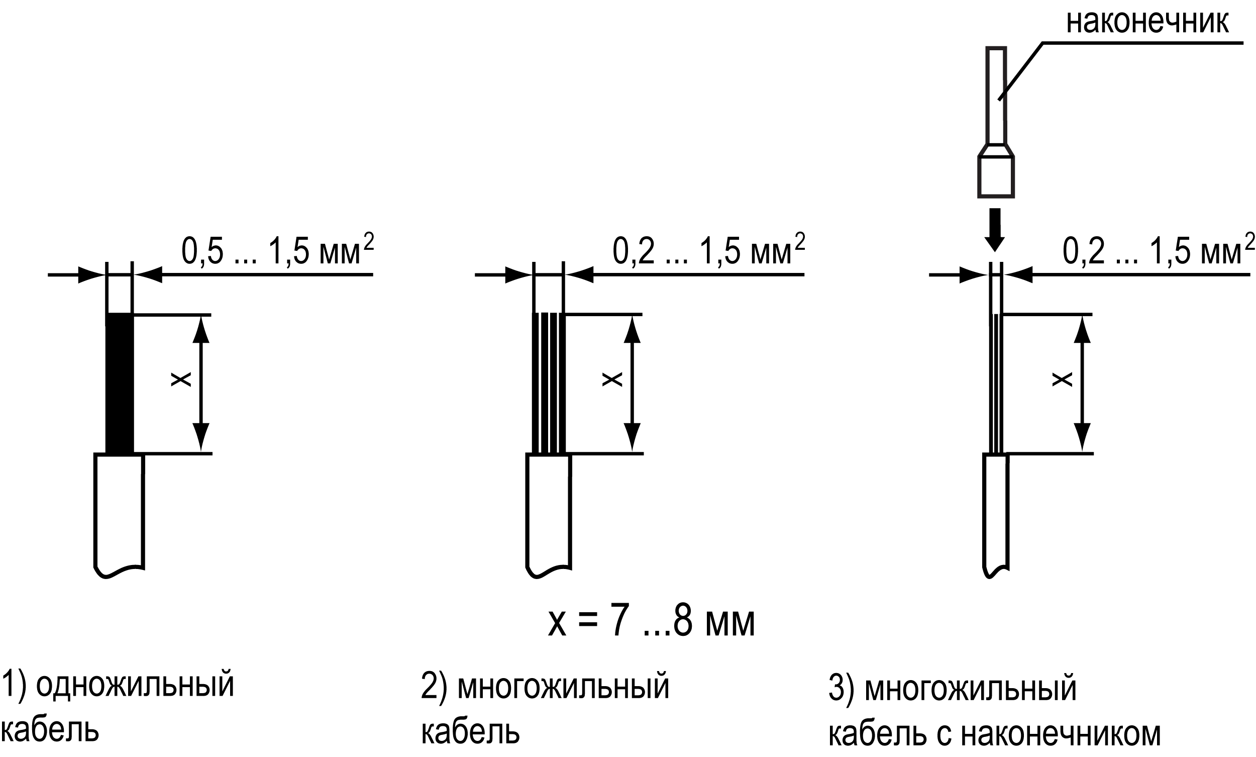

Рекомендации по подключению
Для обеспечения надежности электрических соединений следует использовать медные многожильные кабели. Концы кабелей следует зачистить, потом залудить их или использовать кабельные наконечники.

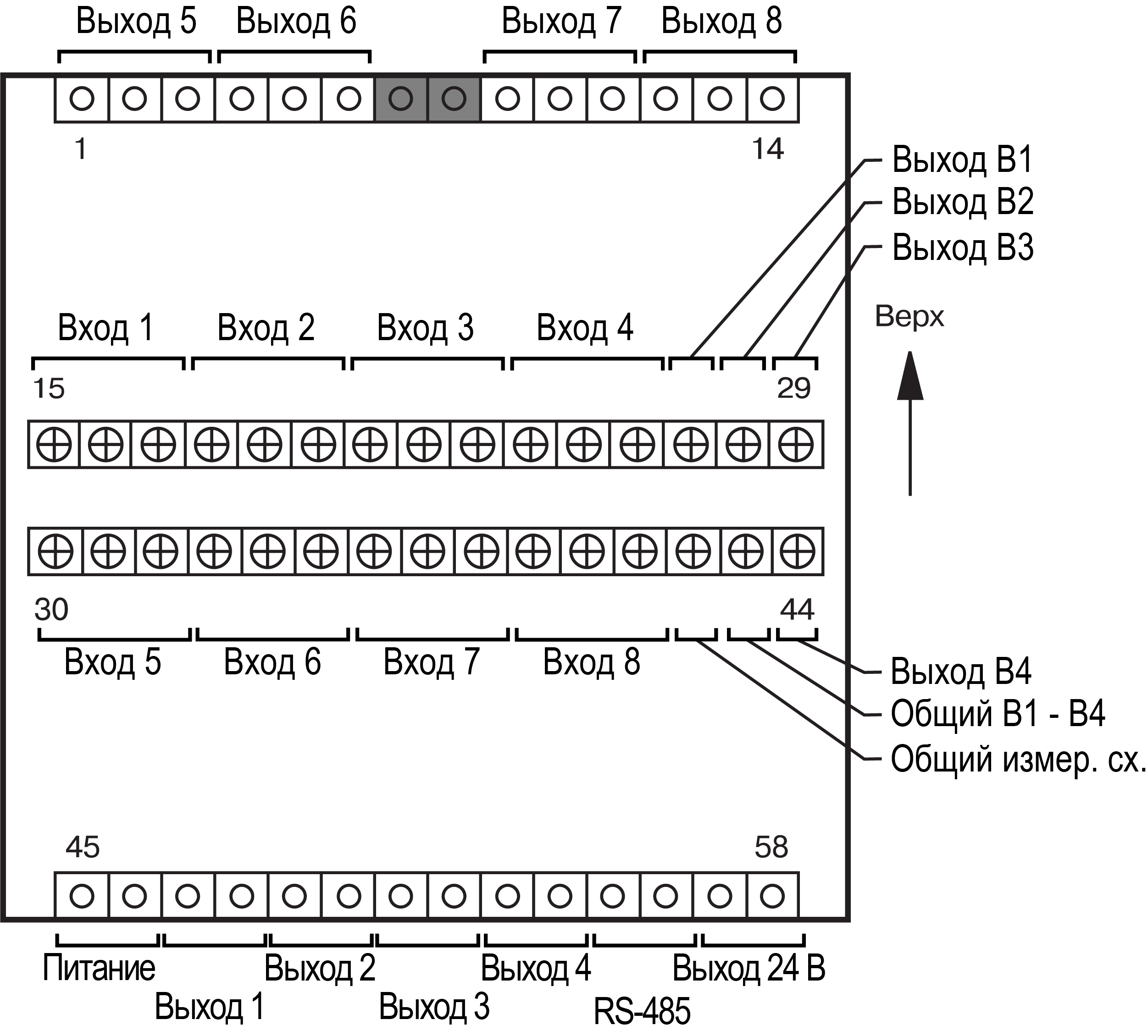

Серой заливкой обозначены неиспользуемые клеммы.
Клеммник ТРМ138В
Номер контакта
Номер контакта
Выход ВУ5 (н|з контакт)
30
Вход 5-1
Выход ВУ5 (+ для ЦАП)
31
Вход 5-2
Выход ВУ5 (– для ЦАП)
32
Вход 5-3
Выход ВУ6 (н|з контакт)
33
Вход 6-1
5
Выход ВУ6 (+ для ЦАП)
34
Вход 6-2
6
Выход ВУ6 (– для ЦАП)
35
Вход 6-3
7
Не задействован
36
Вход 7-1
8
Не задействован
37
Вход 7-2
9
Выход ВУ7 (н|з контакт)
38
Вход 7-3
10
Выход ВУ7 (+ для ЦАП)
39
Вход 8-1
11
Выход ВУ7 (– для ЦАП)
40
Вход 8-2
12
Выход ВУ8 (н|з контакт)
41
Вход 8-3
13
Выход ВУ8 (+ для ЦАП)
42
Выход В4
14
Выход ВУ8 (– для ЦАП)
43
Общ. В1 - В4
15
Вход 1-1
44
Общий измер. сх.
16
Вход 1-2
45
Питание
17
Вход 1-3
46
Питание
18
Вход 2-1
47
Выход ВУ1 (– для ЦАП)
19
Вход 2-2
48
Выход ВУ1 (+ для ЦАП)
20
Вход 2-3
49
Выход ВУ2 (– для ЦАП)
21
Вход 3-1
50
Выход ВУ2 (+ для ЦАП)
22
Вход 3-2
51
Выход ВУЗ (– для ЦАП)
23
Вход 3-3
52
Выход ВУЗ (+ для ЦАП)
24
Вход 4-1
53
Выход ВУ4 (– для ЦАП)
25
Вход 4-2
54
Выход ВУ4 (+ для ЦАП)
26
Вход 4-3
55
RS-485(B)
27
Выход В1
56
RS-485(A)
28
Выход В2
57
+24 В
29
Выход ВЗ
58
–24 В

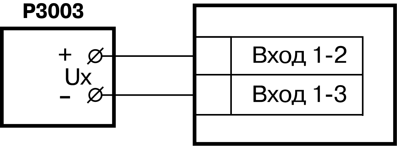

Подключение датчиков
Входные измерительные устройства в приборе являются универсальными, т.е. к ним можно подключать любые первичные преобразователи (датчики) из перечисленных в таблице. К входам прибора можно подключить одновременно два датчика разных типов в любых сочетаниях.
При проверке исправности датчика и линии связи необходимо отключить прибор от сети питания. Во избежание выхода прибора из строя при «прозвонке» связей следует использовать измерительные устройства с напряжением питания не более 4,5 В. При более высоких напряжениях питания этих устройств отключение датчика от прибора обязательно.
На схемах подключения вместо номера входа (выхода) указан X (например, Х-1).
При подключении прибора необходимо учитывать емкость и индуктивность первичных преобразователей и кабельных линий, используемых для соединения. Суммарные параметры первичных преобразователей и кабельных линий не должны превышать значений Co, Lo, указанных в технических характеристиках и на шильдике прибора
Соединение ТС с прибором по двухпроводной линии допускается только при выполнении определенных условий (см. раздел ниже).
Соединение ТС с прибором по двухпроводной схеме производится в случае невозможности использования трехпроводной схемы, например, при установке прибора на объектах, оборудованных ранее проложенными двухпроводными монтажными трассами.

Прибор и ТП следует соединять напрямую (при достаточной длине проводников ТП) или при помощи удлинительных компенсационных проводов, соответствующих типу используемых в ТП, с соблюдением полярности. Допускается также использовать провода из металлов с термоэлектрическими характеристиками, которые в диапазоне температур 0 ... 100 °С аналогичны характеристикам материалов электродов термопары. Рабочий спай термопары должен быть электрически изолирован от заземленного оборудования.

Схема подключения активного датчика с выходом в виде напряжения 0…+50 мВ или 0...1 В

Подключение нагрузки к ВУ типа И
Для нормальной работы прибора питание ЦАП должно осуществляться от независимого источника постоянного тока, который обеспечивает гальваническую развязку электрической схемы прибора и схемы подключаемого ИМ.
Напряжение источника питания рассчитывается по формулам:
Graphic Graphic Graphic
где: Uип ном – номинальное напряжение источника питания, В;
Uип мин – минимальное допустимое напряжение источника питания, В;
Uип макс – максимальное допустимое напряжение источника питания, В;
Iцап макс – максимальный выходной ток ЦАП, мА;
Rнагр – сопротивление нагрузки ЦАП, кОм.
Схема подключения нагрузки к ВУ типа И
Если по какой-либо причине напряжение источника питания ЦАП превышает расчетное значение Uип.макс., то последовательно с нагрузкой необходимо включить ограничительный резистор, сопротивление которого рассчитывается по формулам:
где Rогр.ном. – номинальное значение ограничительного резистора, кОм;
Rогр.мин – минимальное допустимое значение ограничительного резистора, кОм;
Rогр.макс – максимальное допустимое значение ограничительного резистора, кОм;
Uип  – напряжение источника, примененного для питания ЦАП, В.
Напряжение источника питания ЦАП не должно превышать 36 В.

Iмин, Iмакс – минимальное и максимальное значение выходного тока ЦАП, определяемые его типом (зависит от модификации прибора).
Выходные характеристики ЦАП в режиме регистрации приведены на рисунке.

Юстировка для работы с АД с сигналом 0...1,0 В
Для юстировки следует:
  1. Подключить к Входу 1 прибора вместо датчика компаратор напряжений типа Р3003 (или подобный ему источник образцового напряжения с классом точности не ниже 0,05) в соответствии со схемой, приведенной на рисунке.
    Схема подключения компаратора напряжения при юстировке

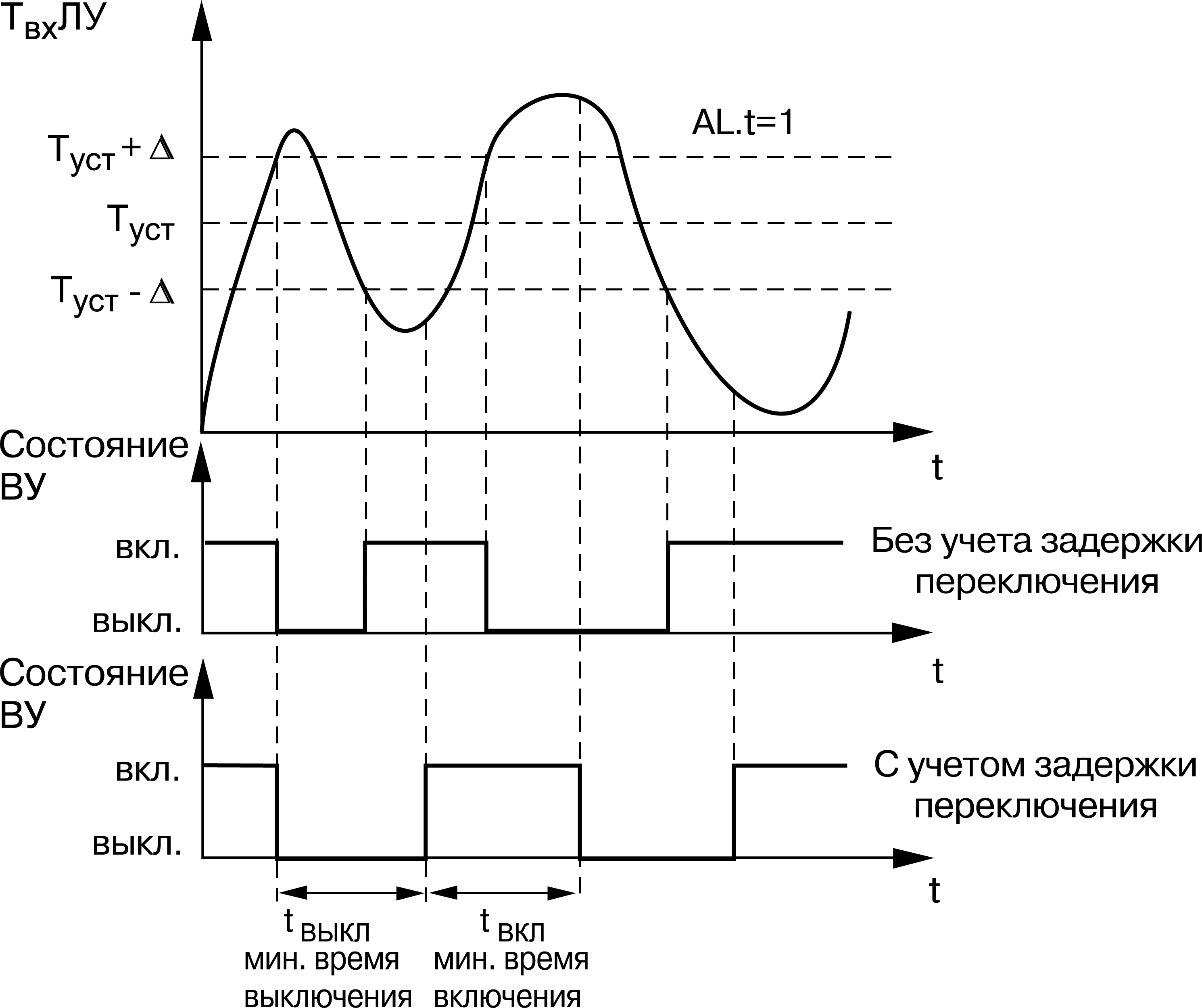

Ht.on
Ht.on
Минимальное время удержания ВУ во включенном состоянии, с
от 0 до 9000
5
Ht.oF
Ht.oF
Минимальное время удержания ВУ в выключенном состоянии, с
от 0 до 9000
6
dL.on
dL.on

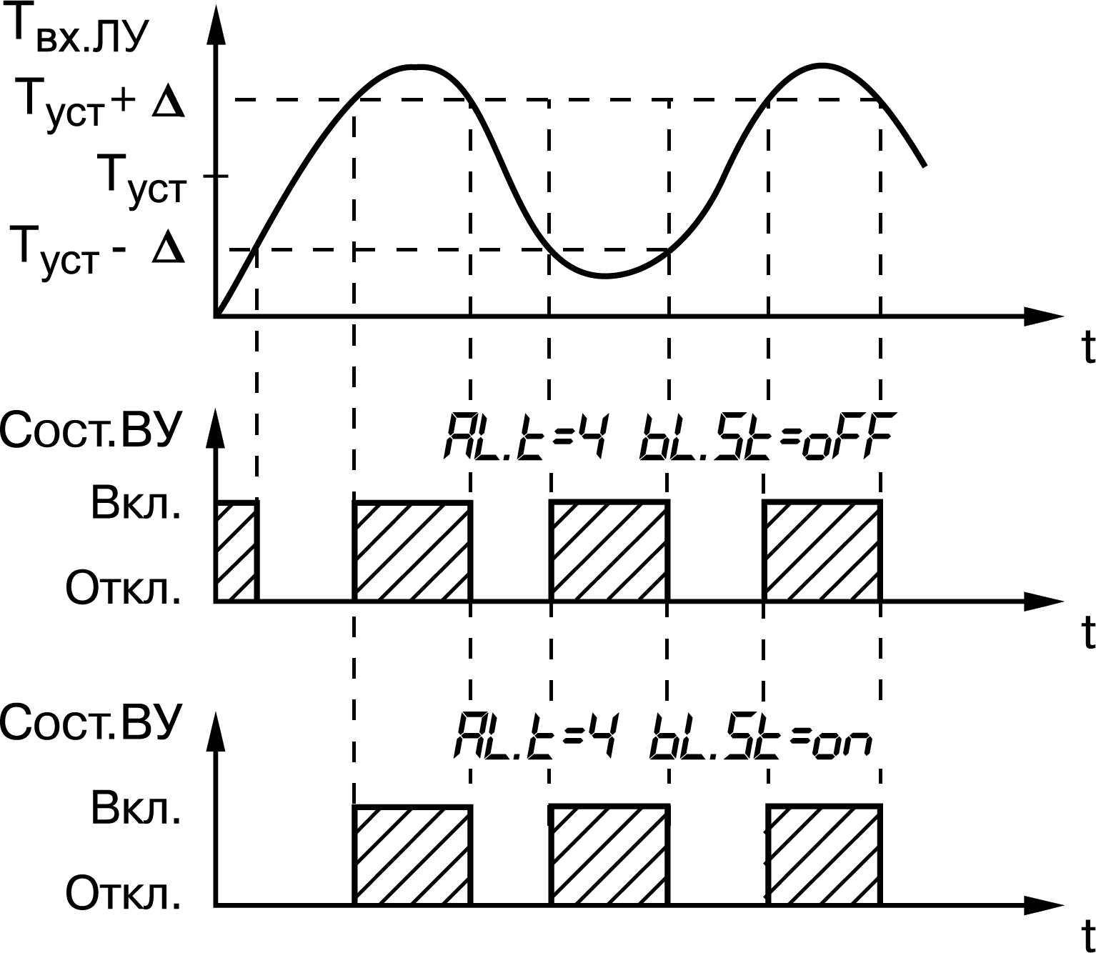

bL.St
bL.St
Блокировка выхода в начале работы
on / oFF
9
AL.t
AL.t
Выходная характеристика ЛУ
«Измеритель»
«Прямой гистерезис»
«Обратный гистерезис»
«П-образная характеристика»
«U-образная характеристика»
«Регистратор»
5
10
