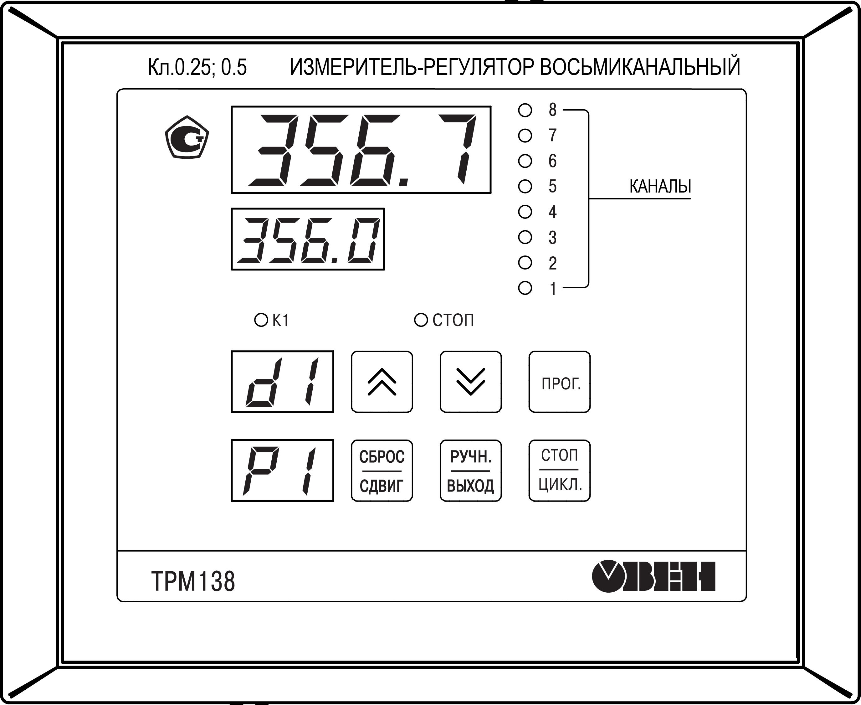

Настоящее Руководство по эксплуатации предназначено для ознакомления обслуживающего персонала с устройством, принципом действия, конструкцией, работой и техническим обслуживанием измерителя-регулятора универсального восьмиканального ТРМ138, в дальнейшем по тексту именуемого «прибор» или «ТРМ138».
Прибор выпускается согласно ТУ 4217-015-46526536-2008.

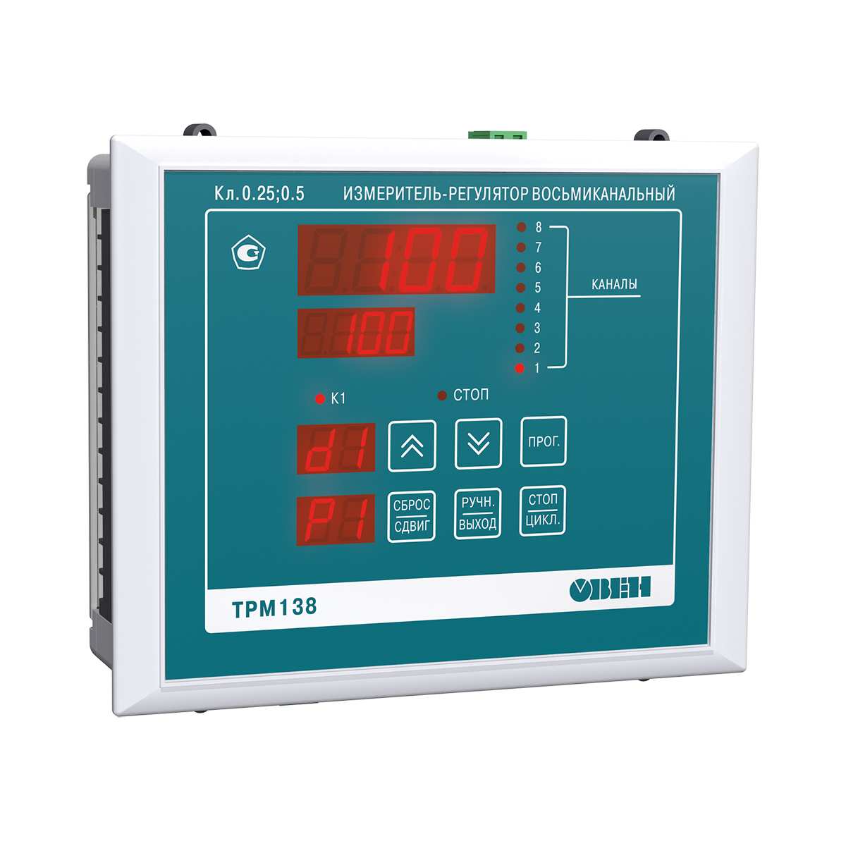

ТРМ138-Х – прибор в корпусе щитового крепления Щ4;
ТРМ138-Х.Щ7 – прибор в корпусе щитового крепления Щ7.
где X – тип встроенных выходных устройств.

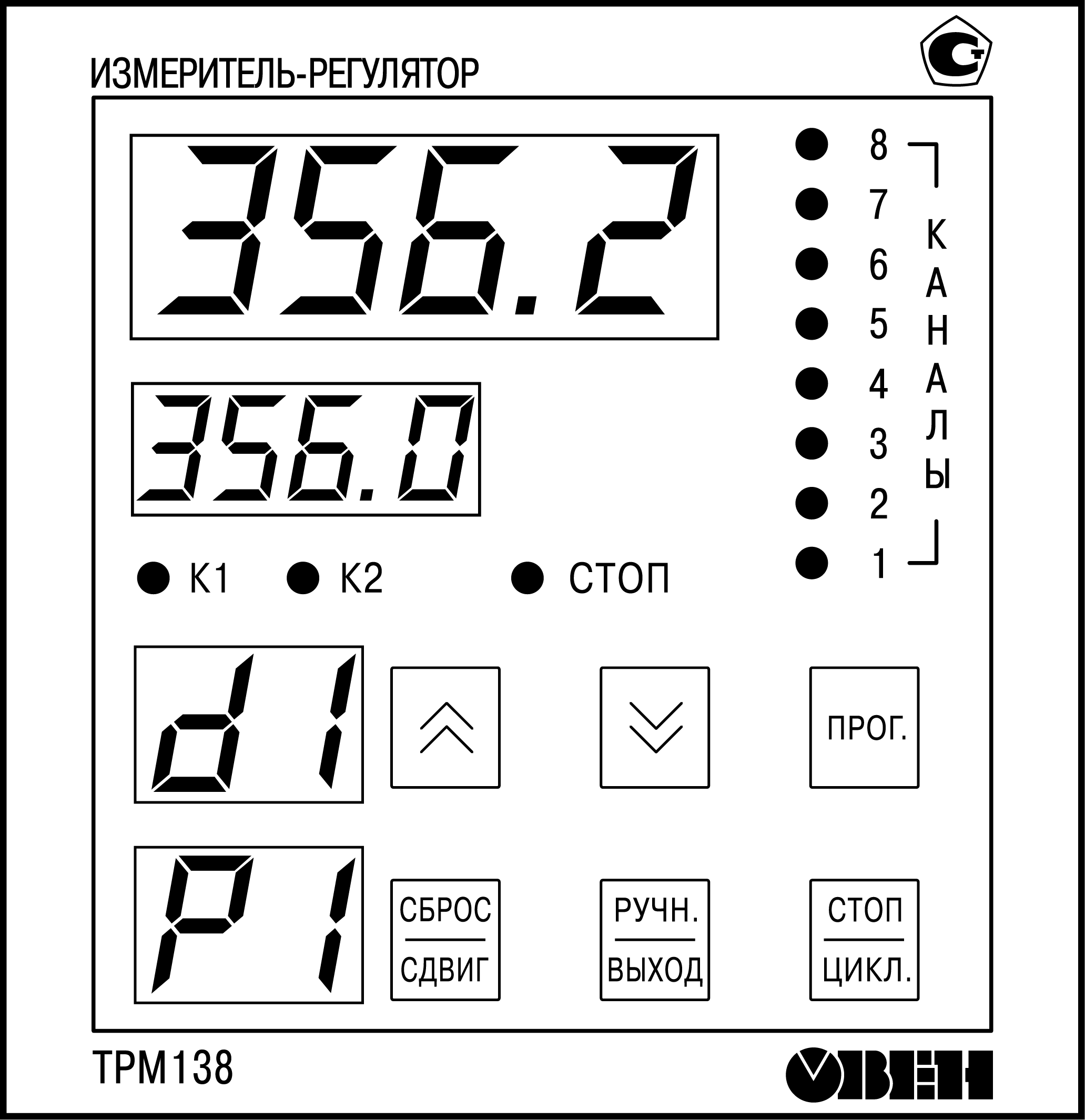

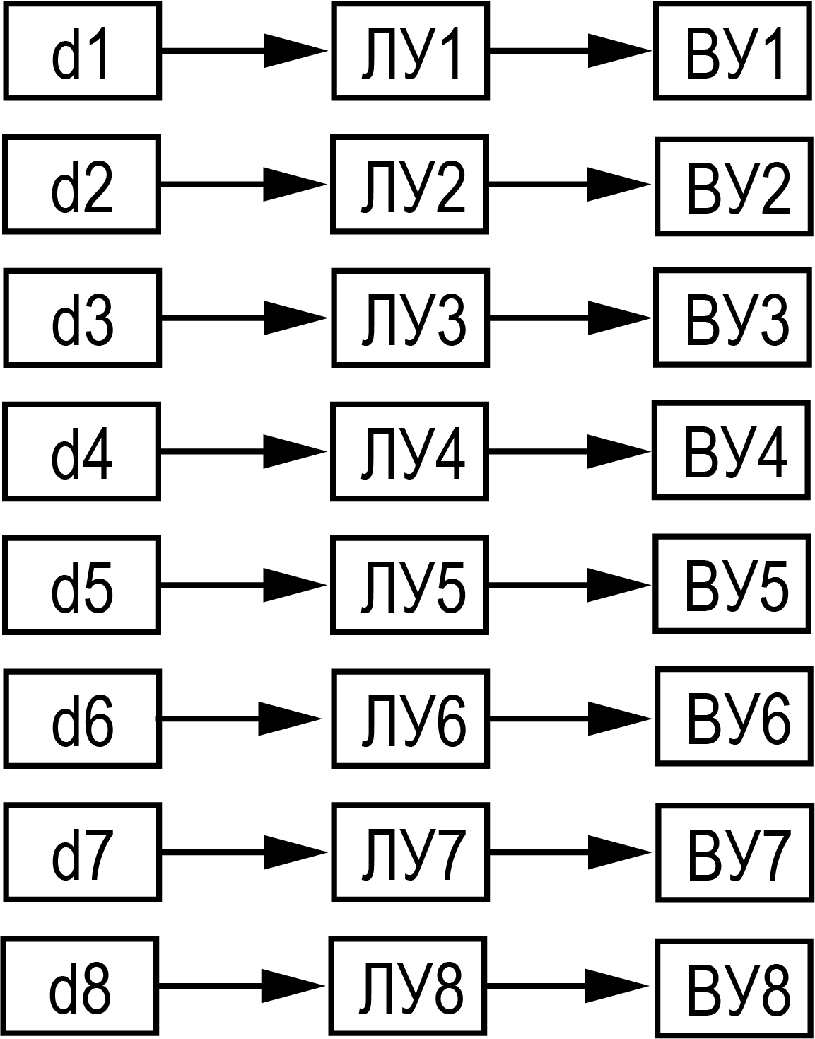

Назначение и функции

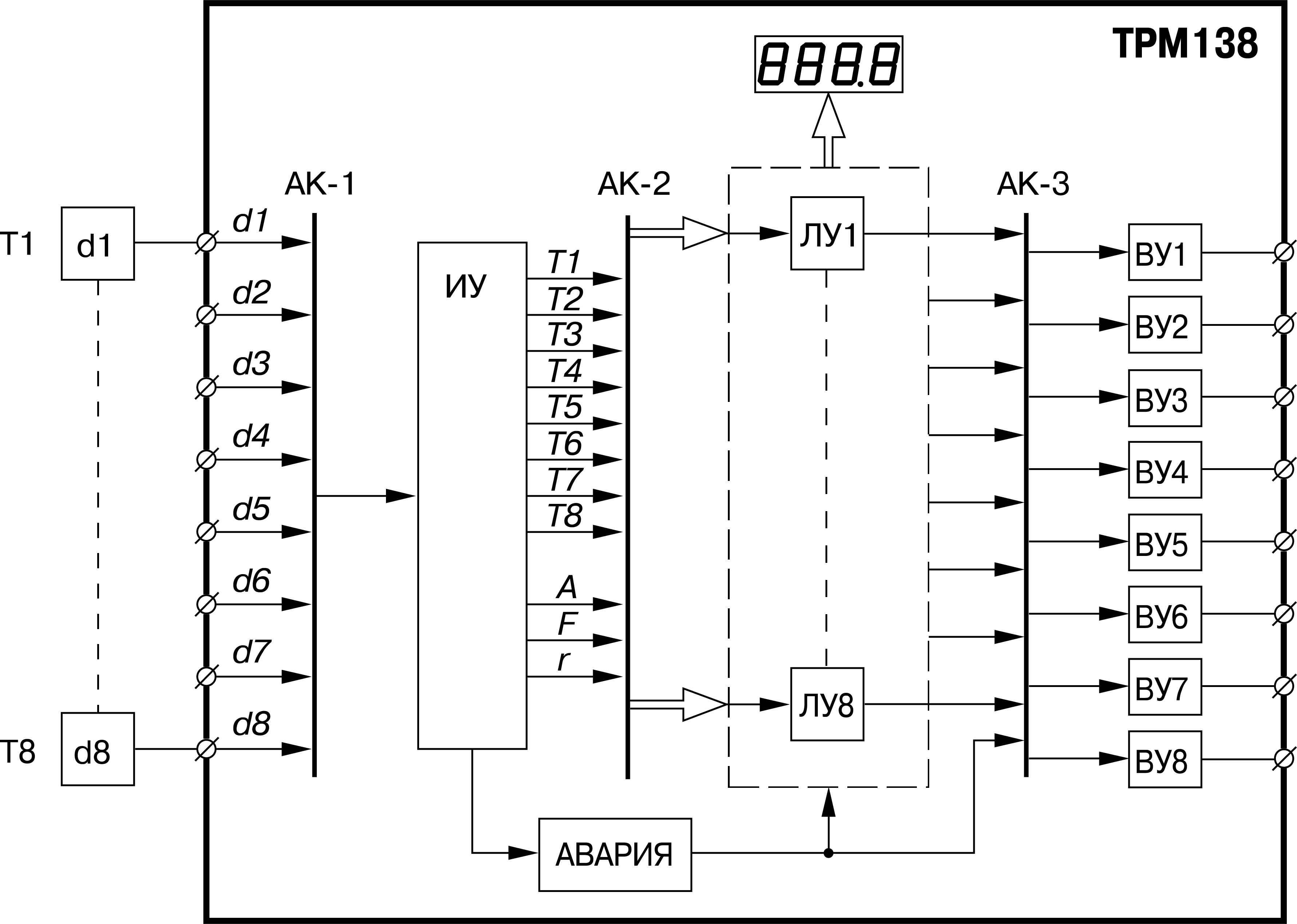

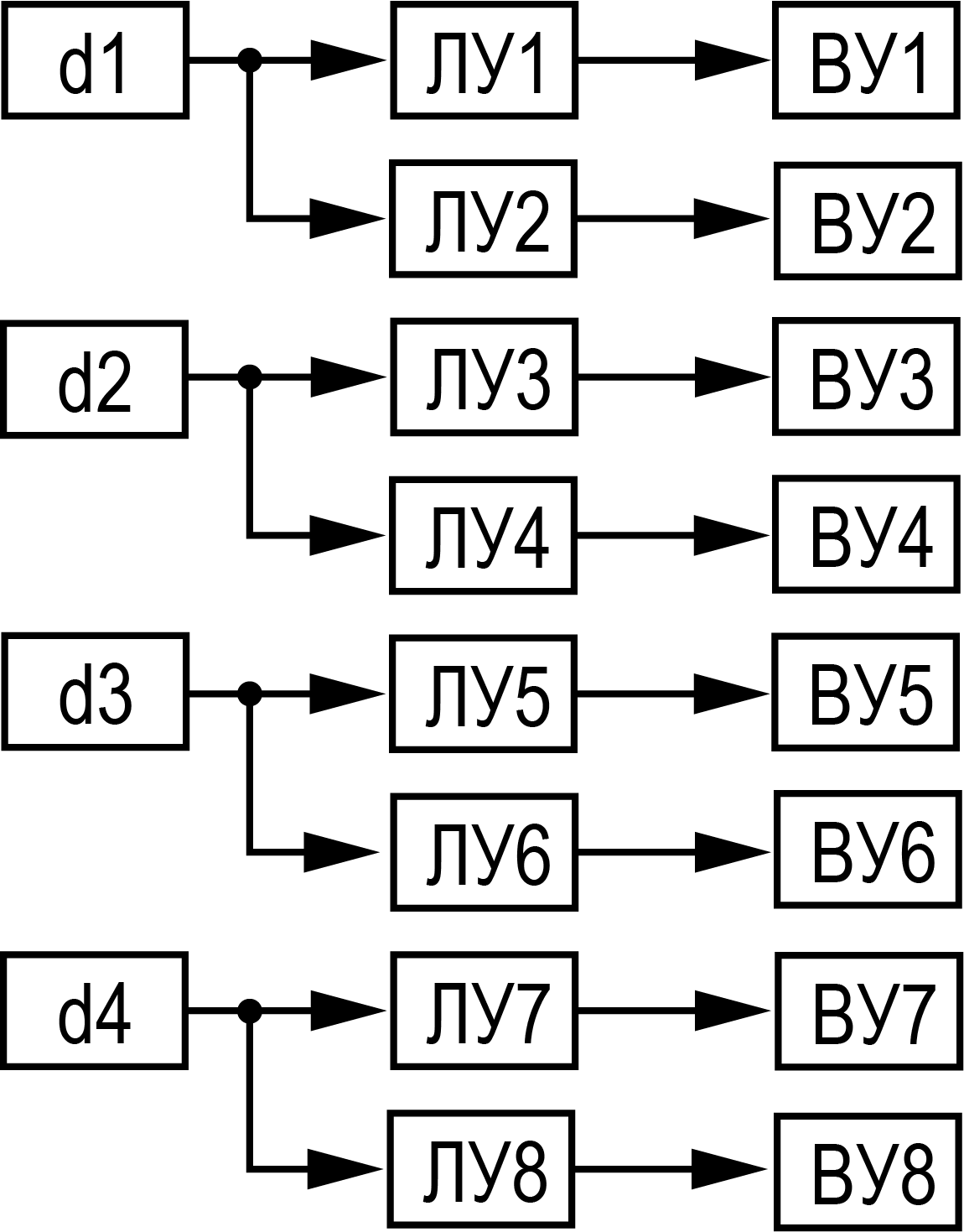

Прибор предназначен для построения автоматических систем контроля и регулирования технологических процессов в различных областях промышленности, в сельском и коммунальном хозяйстве.
Прибор позволяет осуществлять следующие функции:

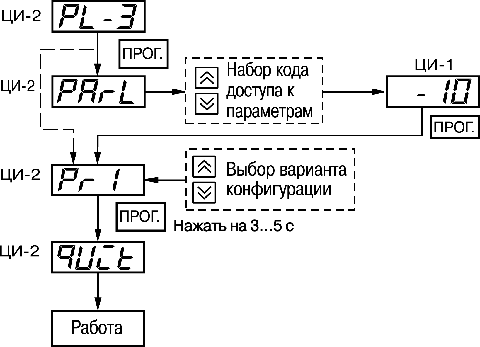

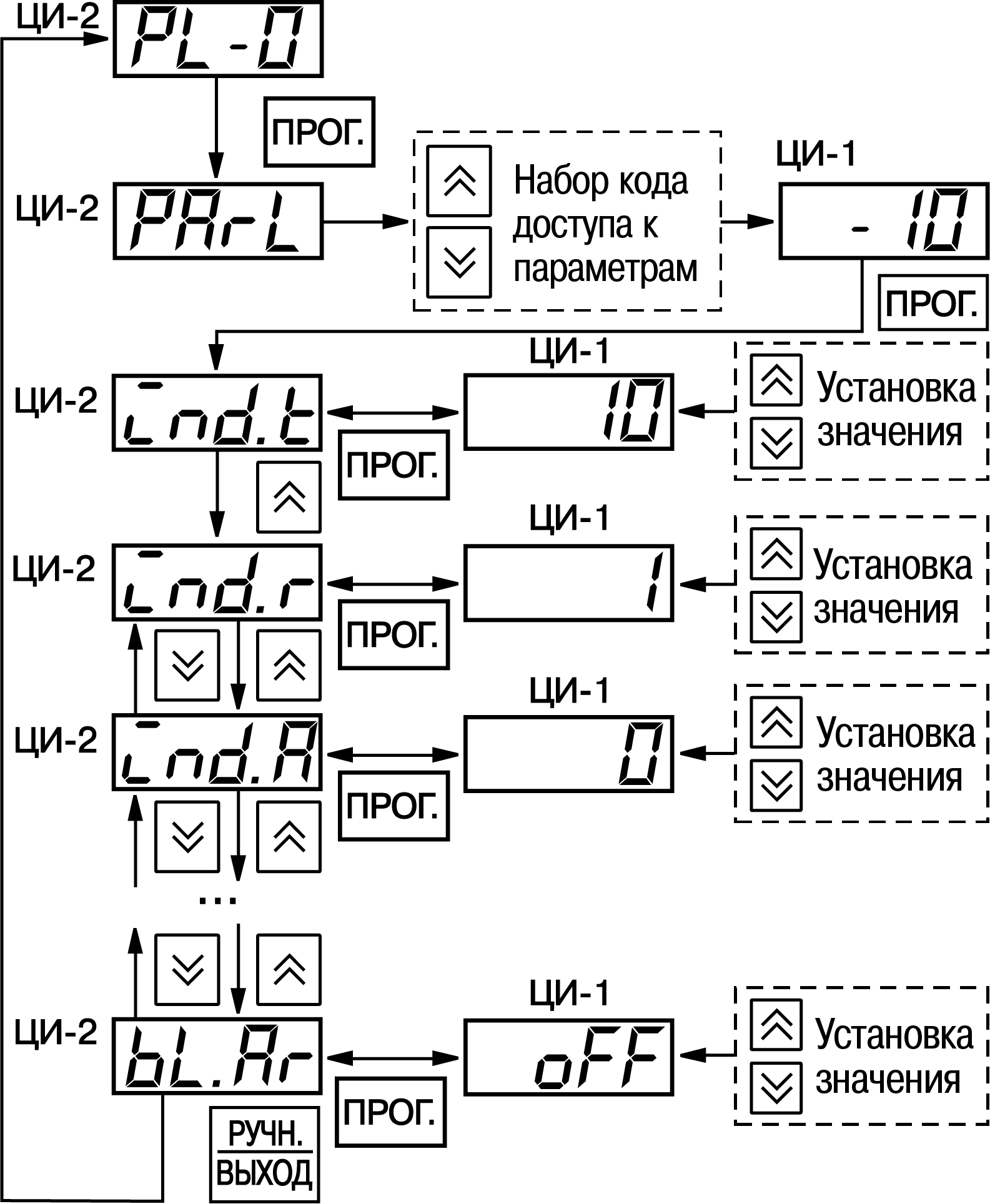

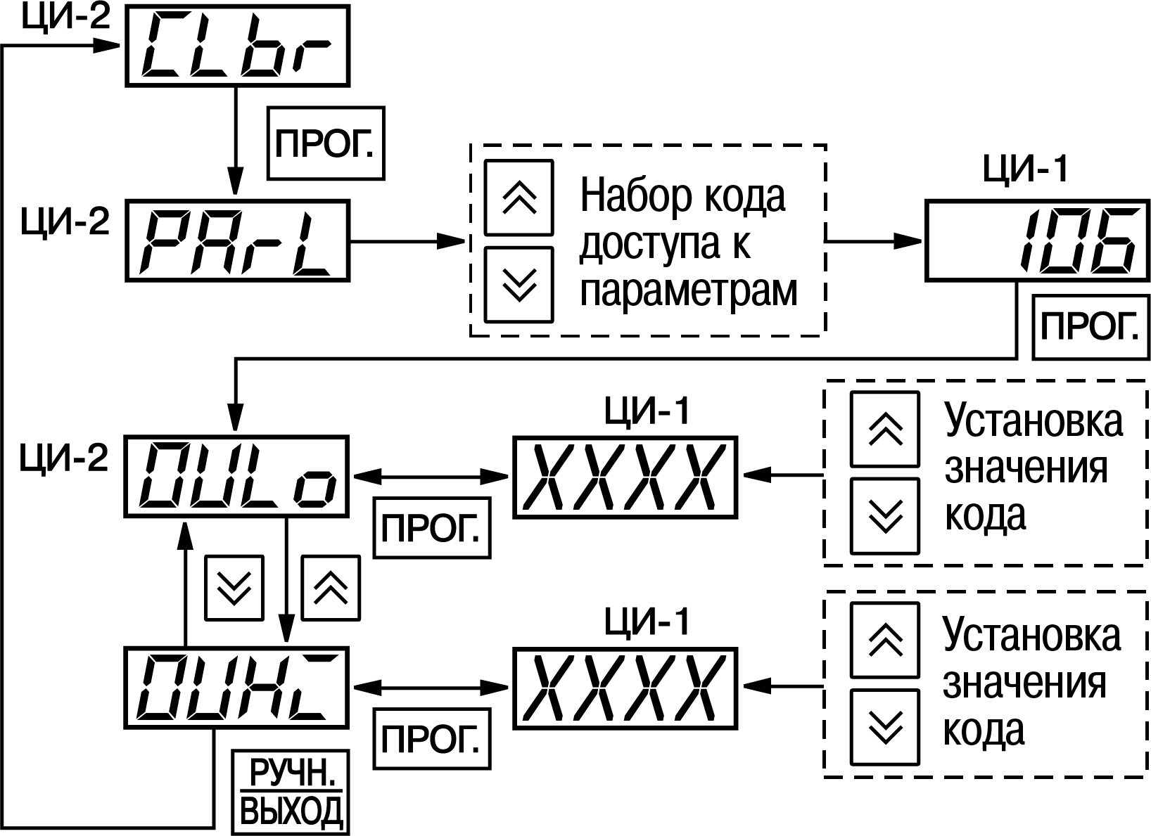

  • конфигурирование функциональной схемы и редактирование параметров с помощью встроенной клавиатуры управления
  • измерение физических величин, контролируемых входными первичными преобразователями, с учетом нелинейности их НСХ
  • цифровая фильтрация и коррекция измеренных значений для устранения погрешностей
  • отображение результатов измерений и заданных параметров на встроенном светодиодном четырехразрядном ЦИ

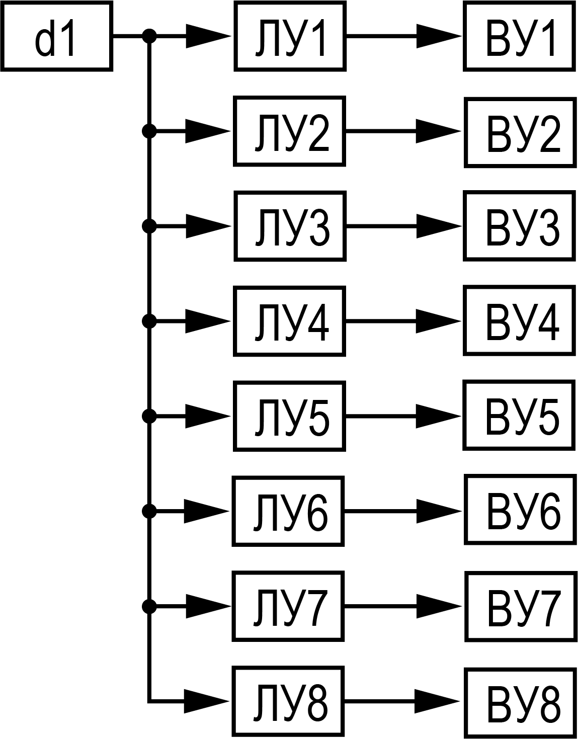

  • управление внешними исполнительными механизмами и устройствами по заданным законам регулирования
  • ручное управление исполнительными механизмами и устройствами с помощью кнопок
  • передача компьютеру информации о значениях контролируемых датчиками величин и установленных рабочих параметрах, а также настройка параметров с ПК
  • поддержка протоколов обмена ОВЕН, Modbus-RTU (Slave) и Modbus-ASCII (Slave);
  • вывод информации о неисправностях на ЦИ и аварийная сигнализация
  • сохранение заданных параметров в энергонезависимой памяти.

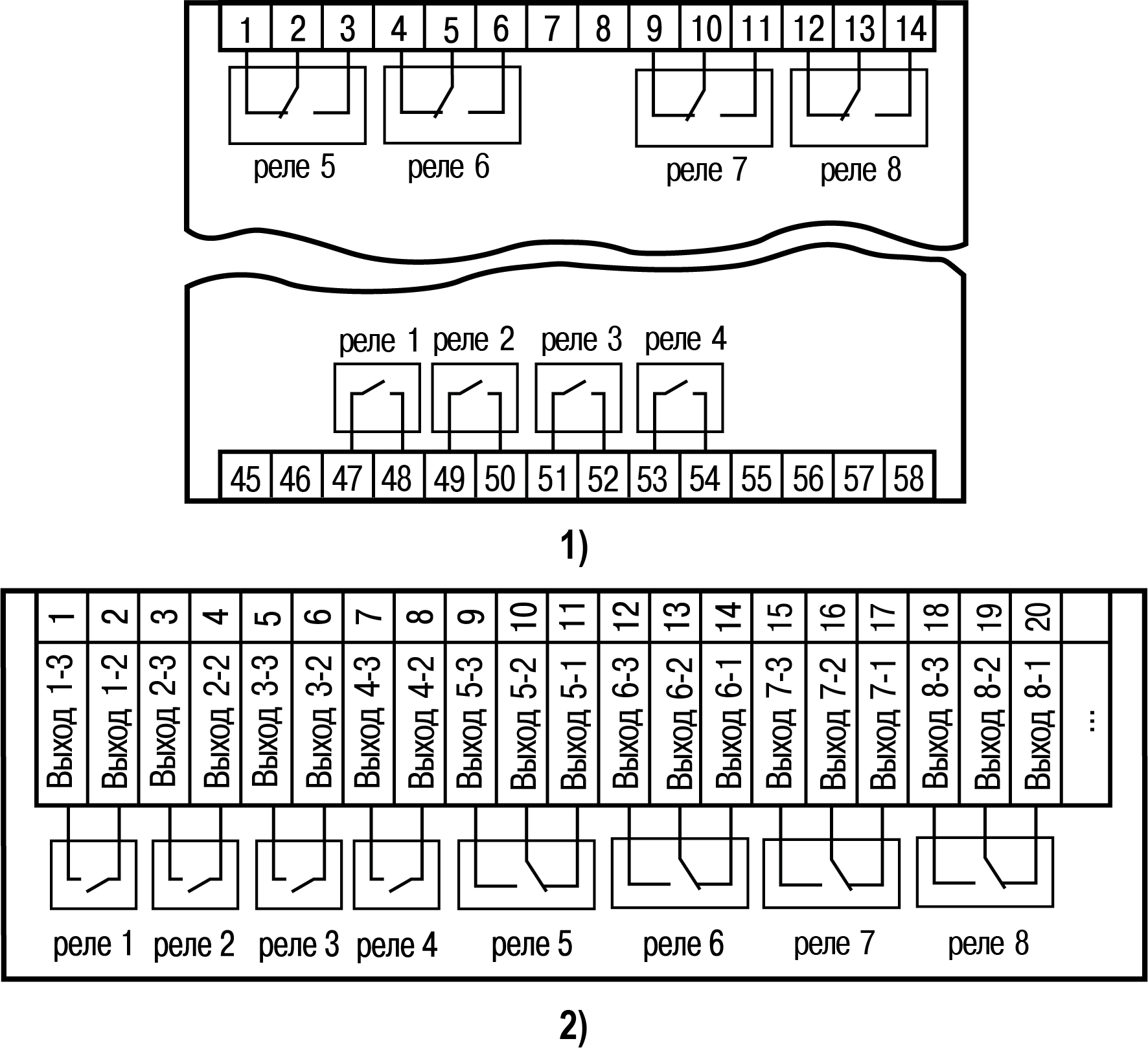

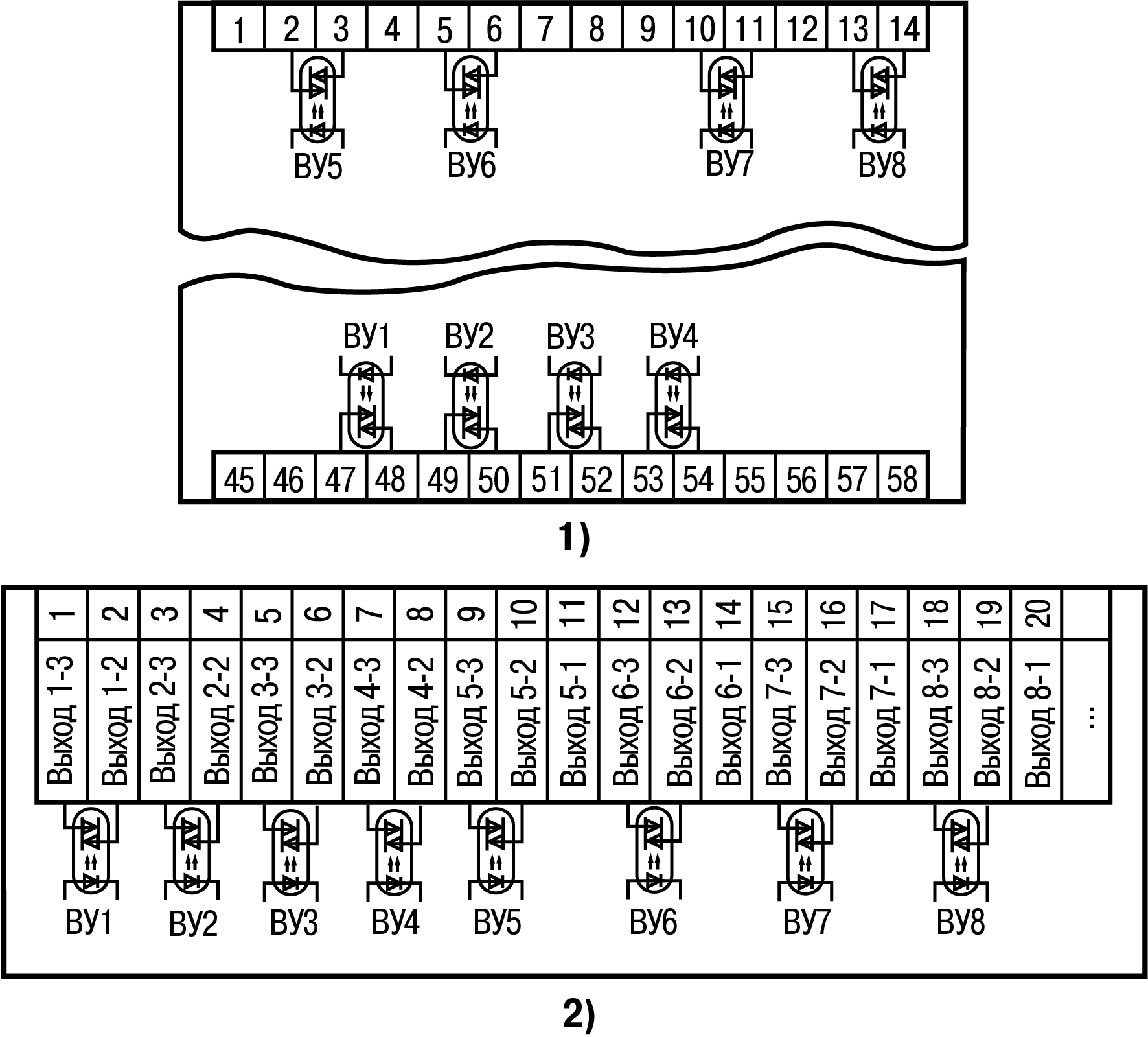

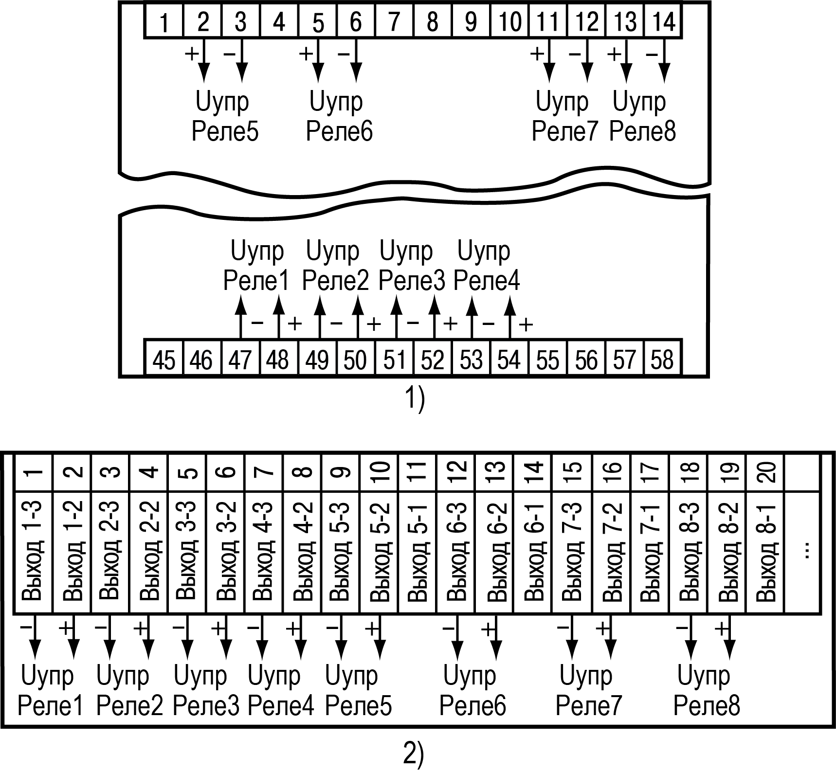

Выходные устройства
Наименование ВУ (обозначение типа)
Реле электромагнитное (Р)
Ток нагрузки
4 А
Напряжение нагрузки переменного тока, не более
250 В 50 Гц
и cos φ >0,4
Напряжение нагрузки постоянного тока, не менее
30 В

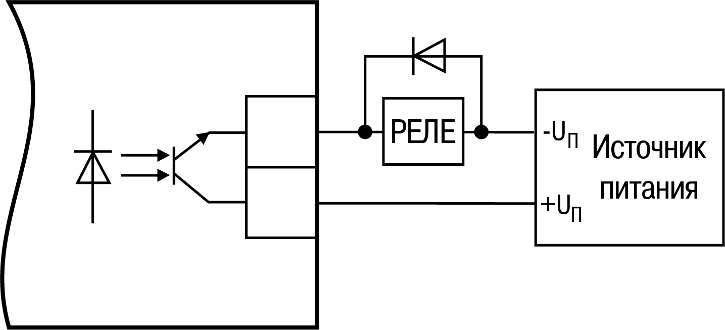

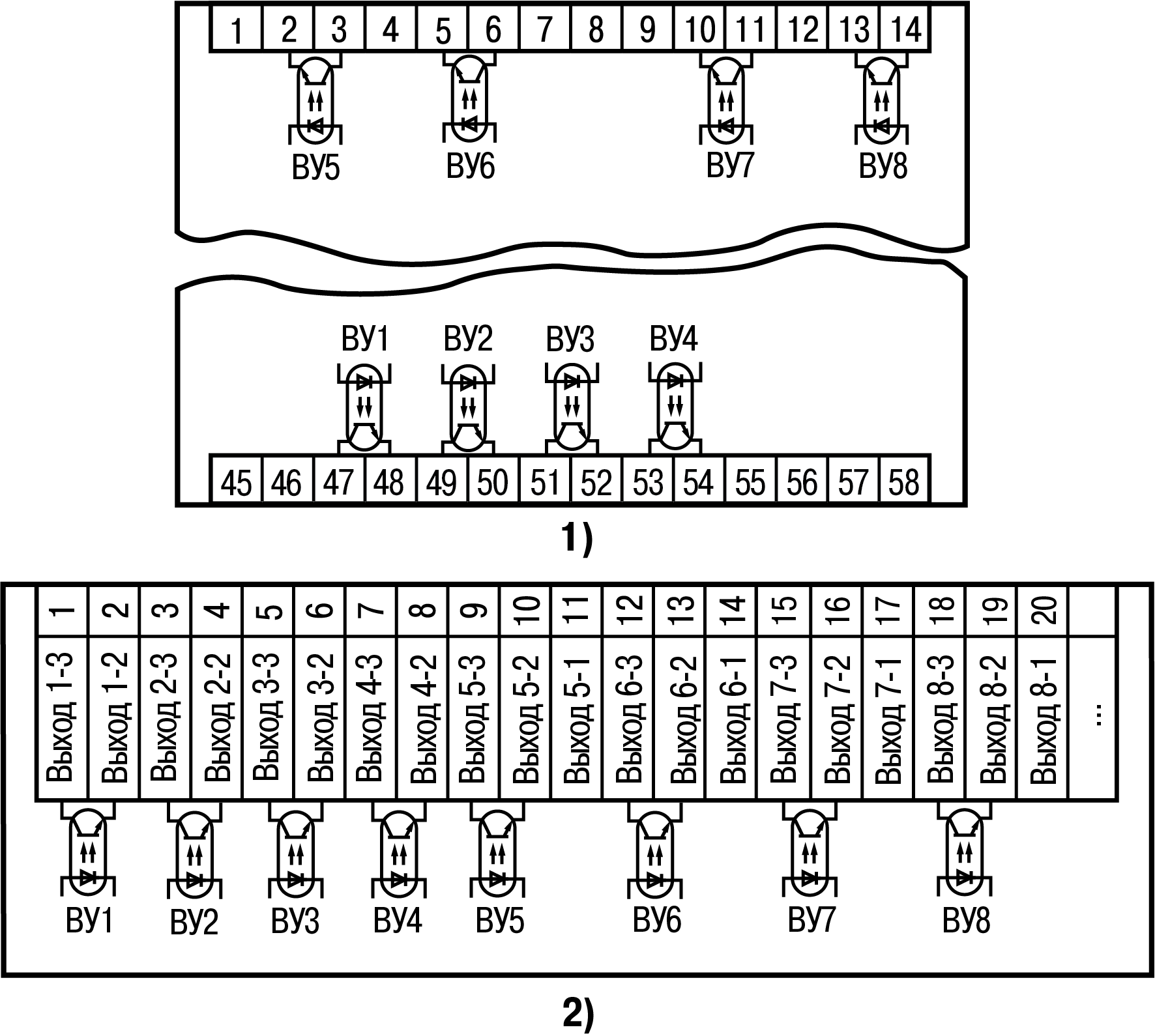

Оптопара транзисторная
n-p-n-типа (К)
Ток нагрузки, не более
400 мА
Напряжение нагрузки, не более
60 В
постоянного тока

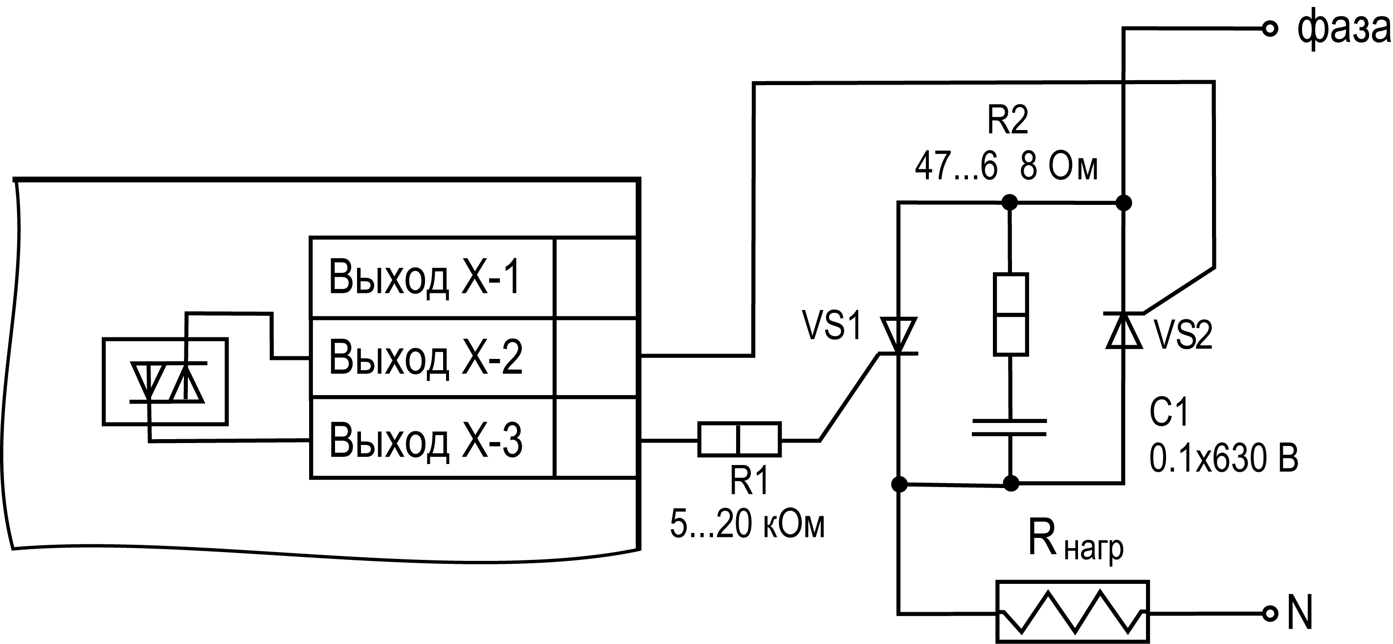

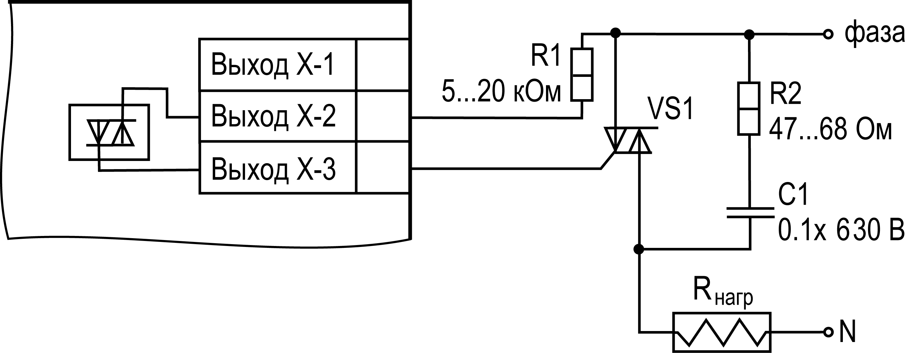

Оптопара симисторная (С)
В режиме управления внешним симистором:
  ток (при длительности импульса не более 2 мс и частоте (50 ±1) Гц), не более
400 мА
  действующее напряжение, не более
250 В, 50 Гц
В режиме коммутации нагрузки:
  ток нагрузки, не более
40 мА
250 В, 50 Гц

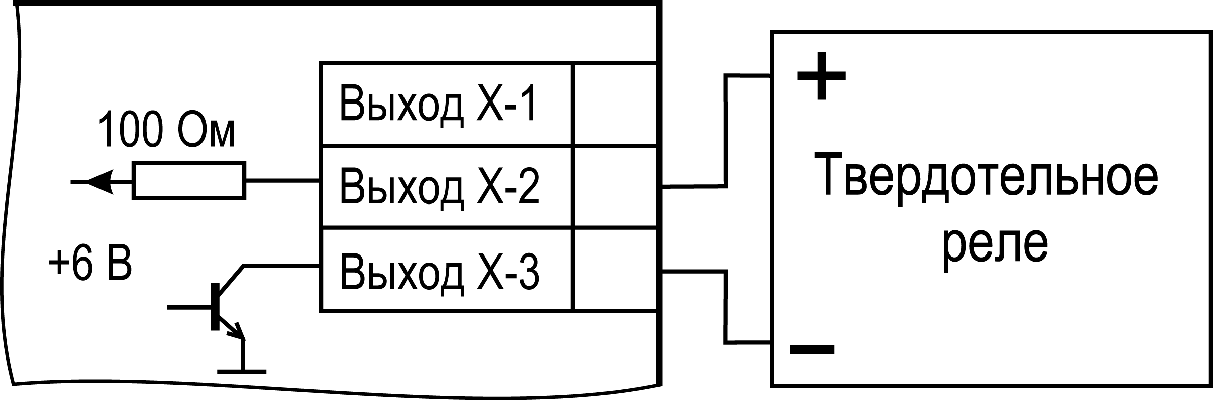

Выход для управления внешним твердотельным реле (Т)
Выходное напряжение холостого хода
(6 ± 0,5) В
постоянного тока
Выходное напряжение на нагрузке 250 Ом
от 3,3 до 4,9 В
постоянного тока
Максимальный выходной ток
50 мА

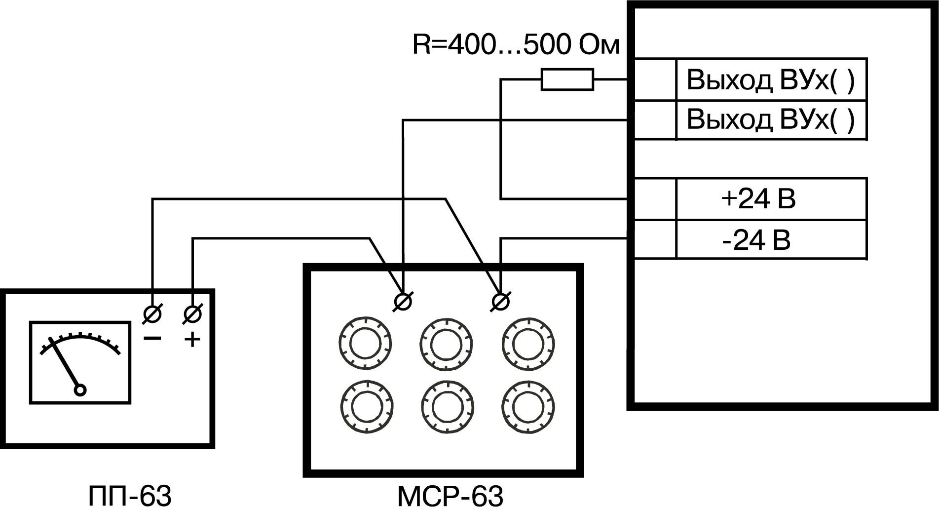

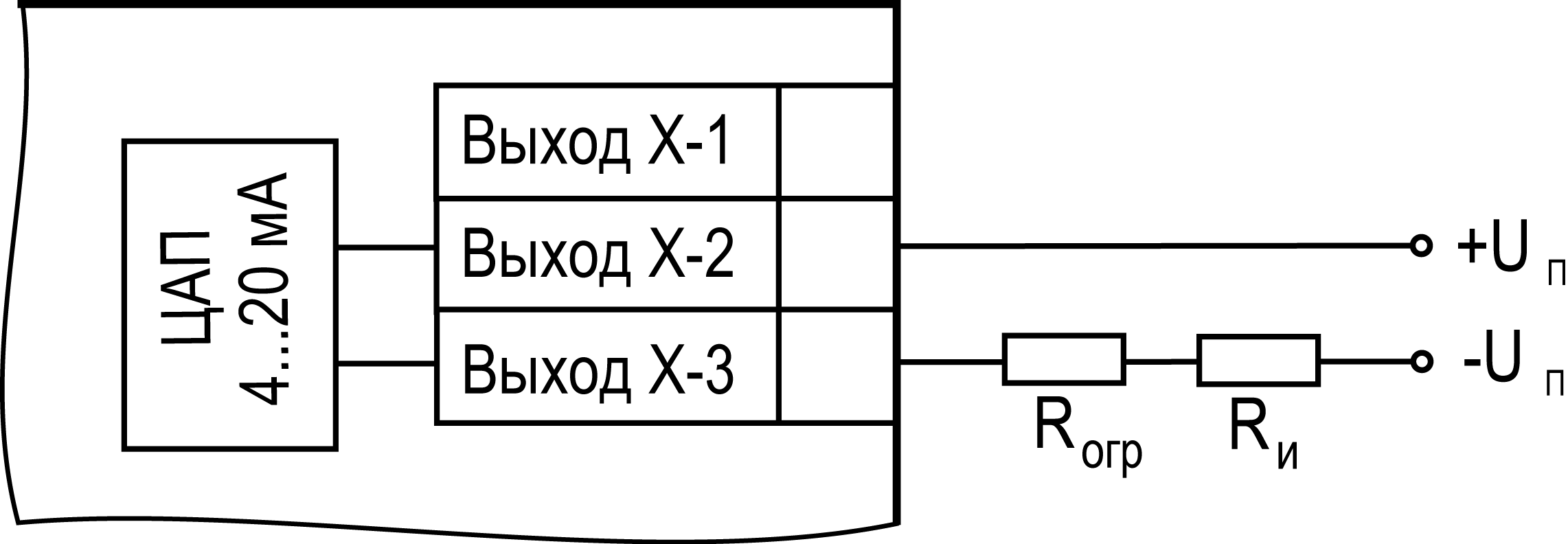

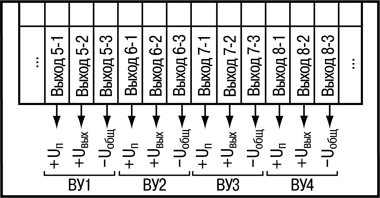

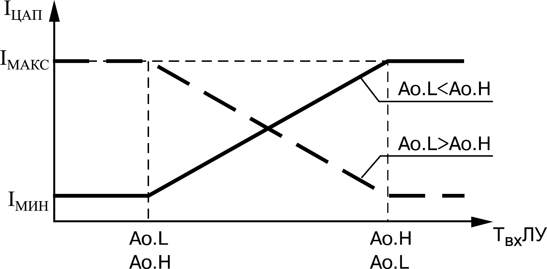

ЦАП «параметр-ток» (И)
Выходной сигнал постоянного тока
от 4 до 20 мА
Сопротивление нагрузки
от 0 до 1300 Ом
Номинальное сопротивление нагрузки
700 Ом
Напряжение питания ЦАП
от 10 до 36 В
Номинальное напряжение питания ЦАП
(24,0 ± 3,0) В

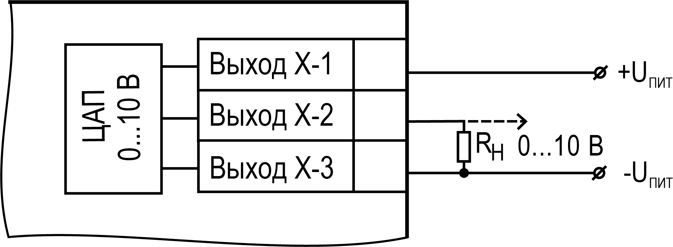

ЦАП «параметр-напряжение» (У)
Выходной сигнал постоянного напряжения
от 0 до 10 В
Сопротивление нагрузки, не менее
2 кОм
от 15 до 36 В
(24,0 ± 3,0) В

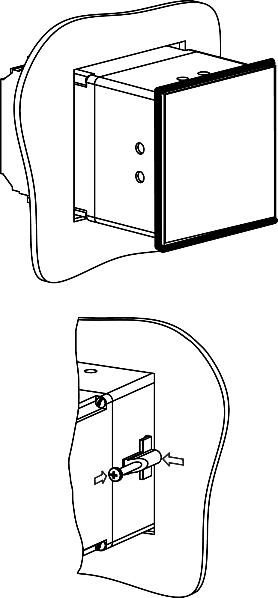

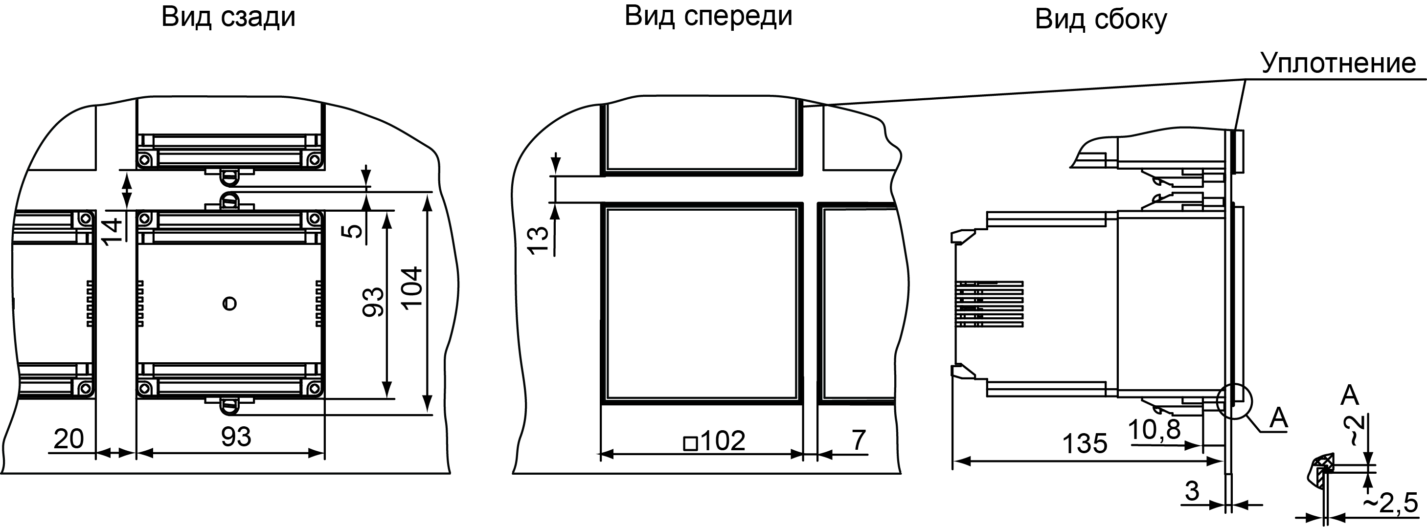

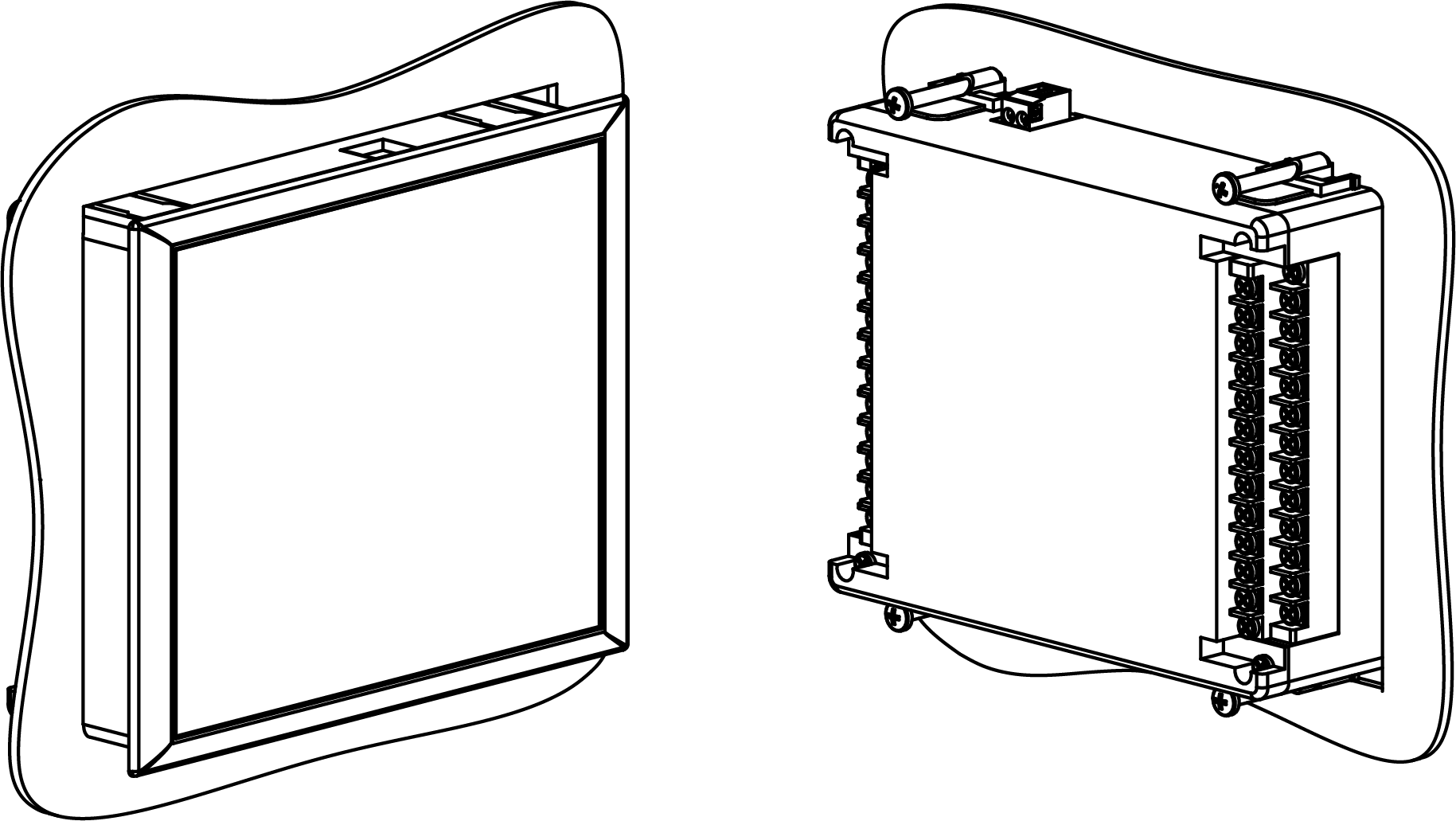

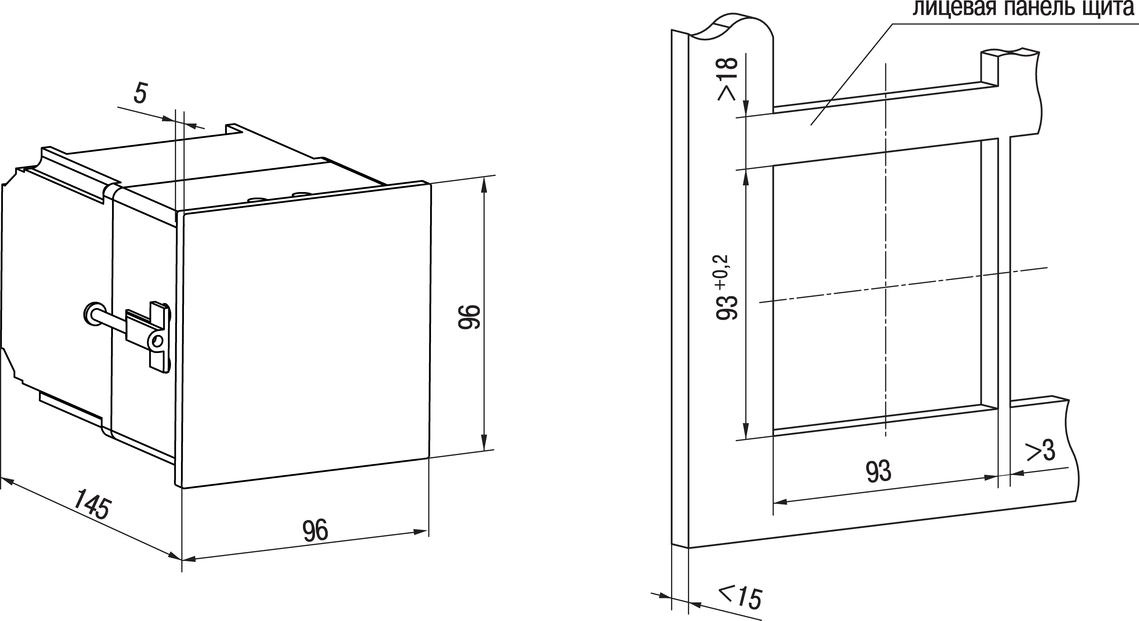

Установка прибора щитового крепления Щ4
Монтаж прибора
Габаритные размеры корпуса Щ4
Прибор в корпусе Щ4, установленный в щит толщиной 3 мм

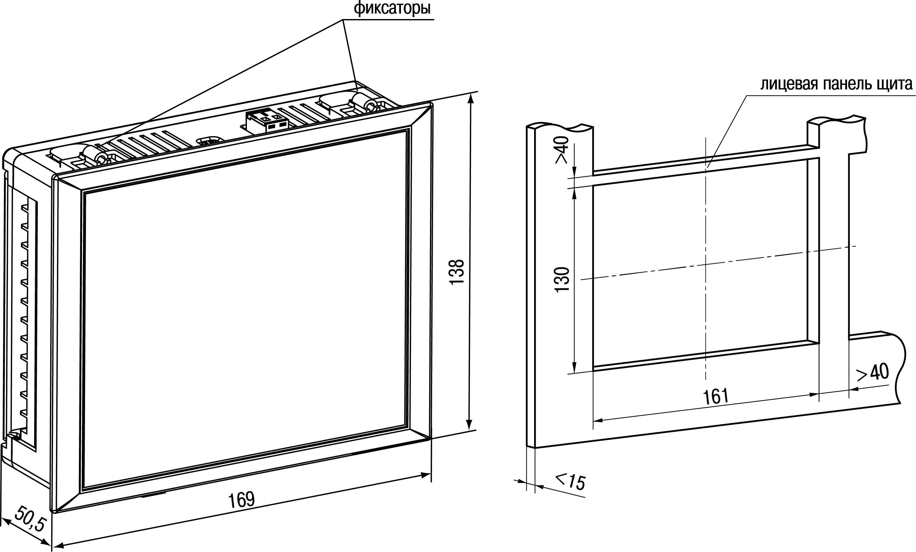

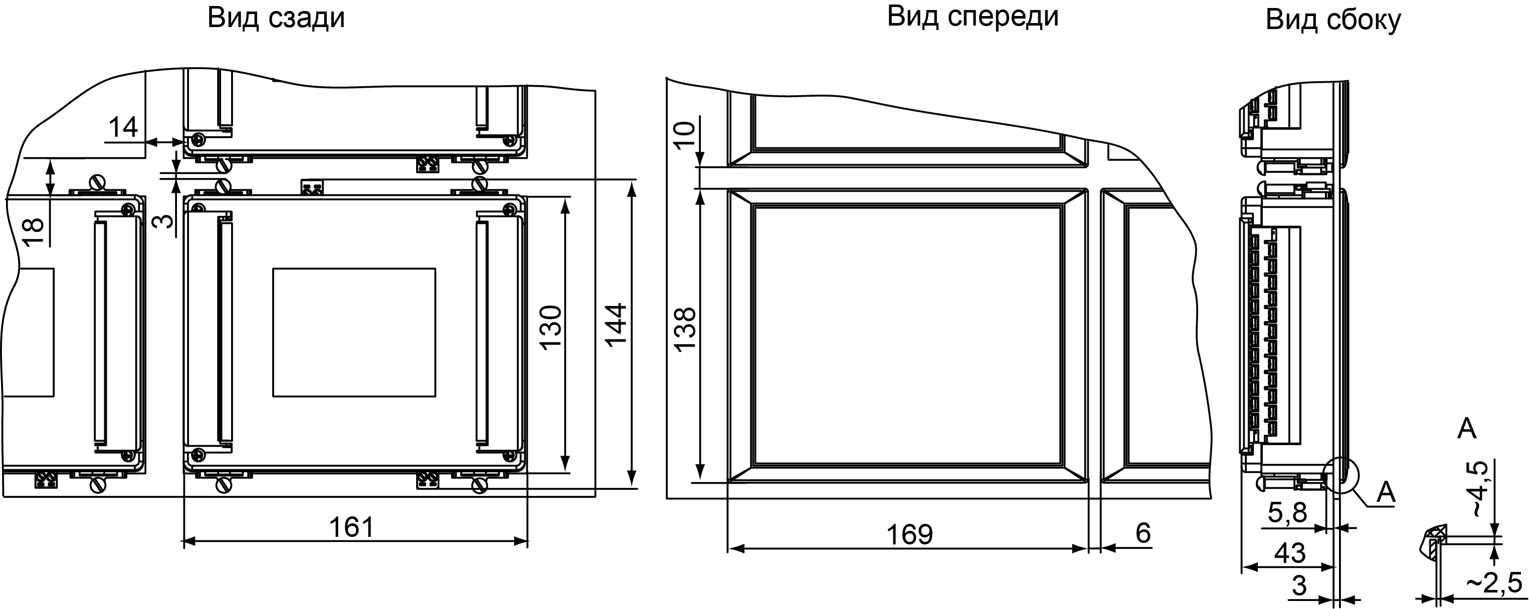

Установка прибора щитового крепления Щ7
Габаритные размеры корпуса Щ7
Прибор в корпусе Щ7, установленный в щит толщиной 3 мм

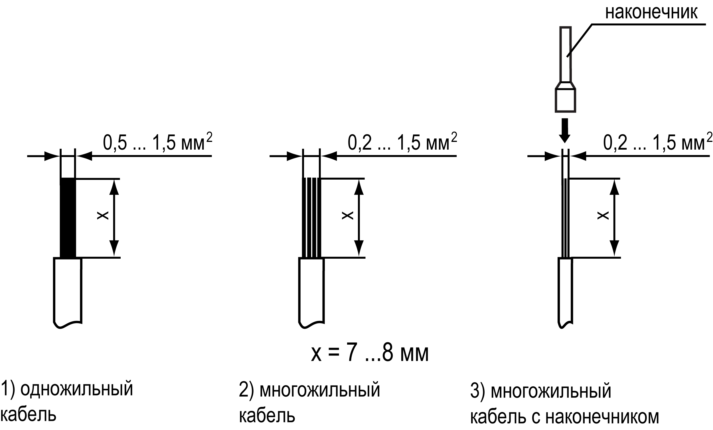

Рекомендации по подключению

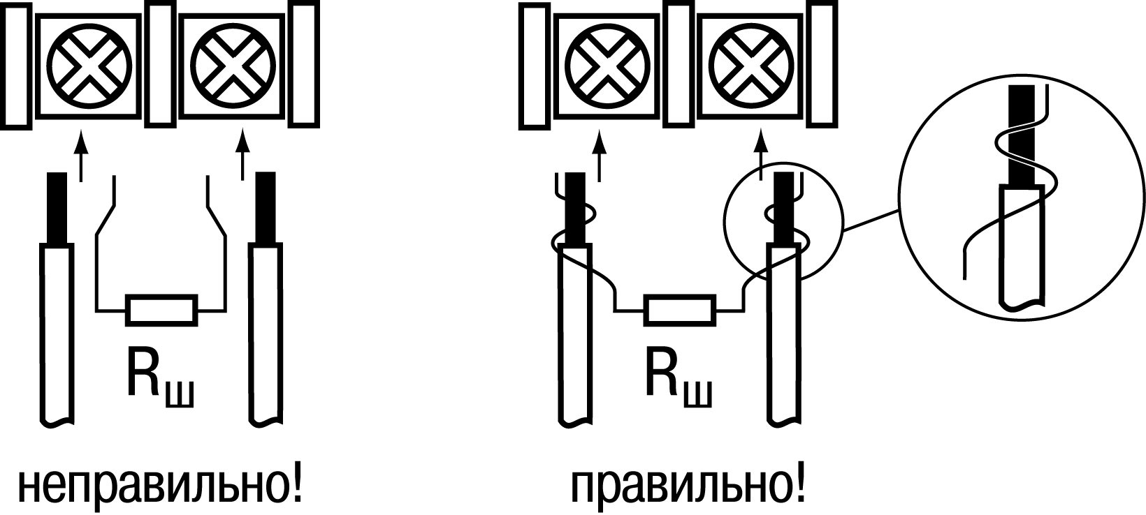

Для обеспечения надежности электрических соединений следует использовать медные многожильные кабели. Концы кабелей следует зачистить, потом залудить их или использовать кабельные наконечники.
  • во время прокладки кабелей следует выделить линии связи, соединяющие прибор с датчиком в самостоятельную трассу (или несколько трасс) и расположить ее (или их) отдельно от силовых кабелей, а также от кабелей, создающих высокочастотные и импульсные помехи;
  • следует устанавливать фильтры сетевых помех в линиях питания прибора;

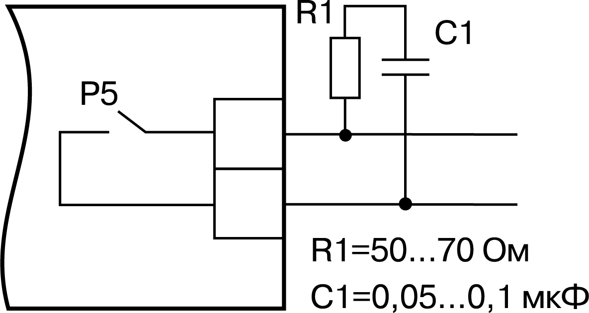

  • следует устанавливать искрогасящие фильтры в линиях коммутации силового оборудования.
  • все заземляющие линии прокладывать по схеме «звезда» с обеспечением хорошего контакта;

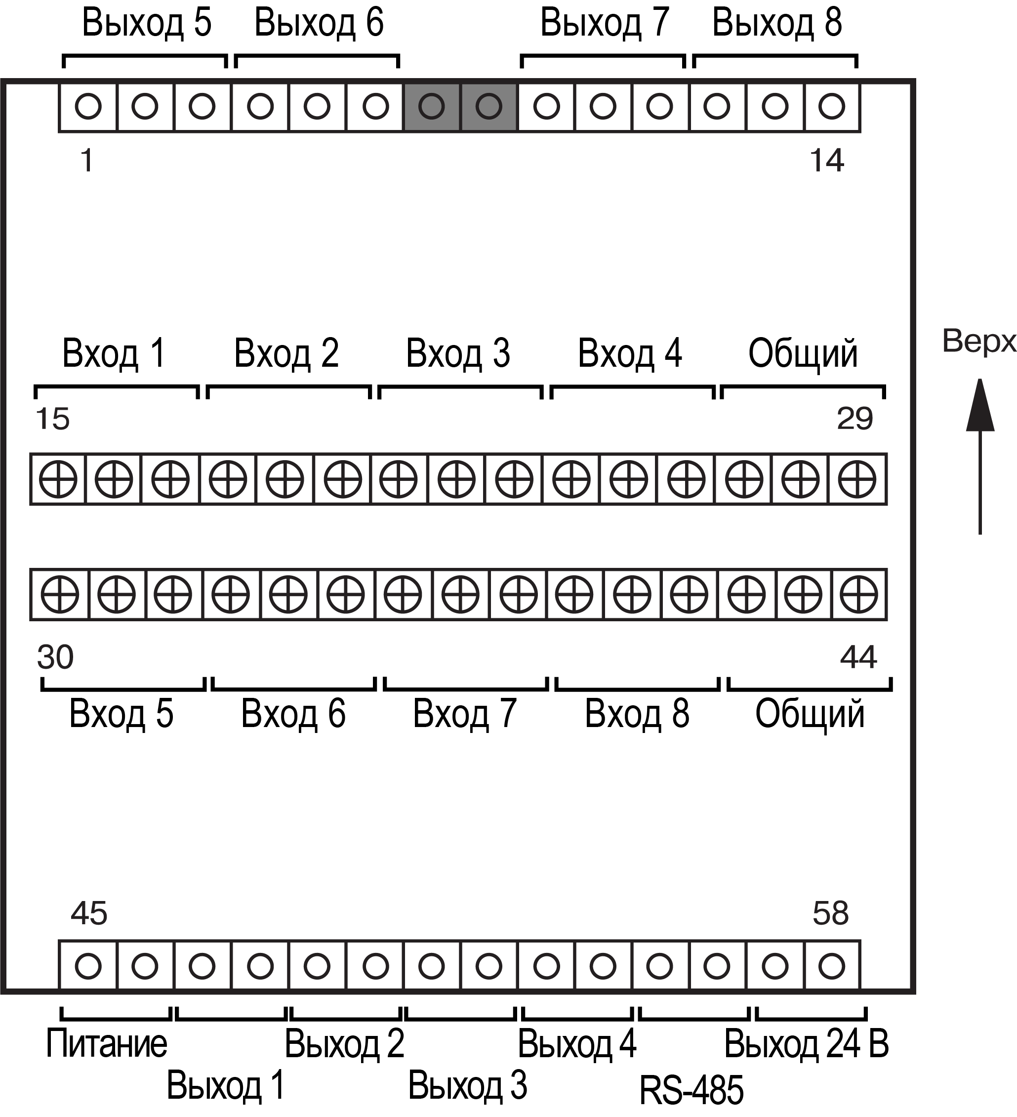

Клеммник ТРМ138–Щ4
Назначение контактов клеммника ТРМ138–Щ4
Номер контакта
Номер контакта
Выход 5-1
30
Вход 5-1
Выход 5-2 (+ для ЦАП)
31
Вход 5-2
Выход 5-3 (– для ЦАП)
32
Вход 5-3
Выход 6-1
33
Вход 6-1
5
Выход 6-2 (+ для ЦАП)
34
Вход 6-2
6
Выход 6-3 (– для ЦАП)
35
Вход 6-3
7
Не задействован
36
Вход 7-1
8
Не задействован
37
Вход 7-2
9
Выход 7-1
38
Вход 7-3
10
Выход 7-2 (+ для ЦАП)
39
Вход 8-1
11
Выход 7-3 (– для ЦАП)
40
Вход 8-2
12
Выход 8-1
41
Вход 8-3
13
Выход 8-2 (+ для ЦАП)
42
Общий (экран)
14
Выход 8-3 (– для ЦАП)
43
Общий (экран)
15
Вход 1-1
44
Общий (экран)
16
Вход 1-2
45
Питание
17
Вход 1-3
46
Питание
18
Вход 2-1
47
Выход 1-1 (– для ЦАП)
19
Вход 2-2
48
Выход 1-2 (+ для ЦАП)
20
Вход 2-3
49
Выход 2-1 (– для ЦАП)
21
Вход 3-1
50
Выход 2-2 (+ для ЦАП)
22
Вход 3-2
51
Выход 3-1 (– для ЦАП)
23
Вход 3-3
52
Выход 3-2 (+ для ЦАП)
24
Вход 4-1
53
Выход 4-1 (– для ЦАП)
25
Вход 4-2
54

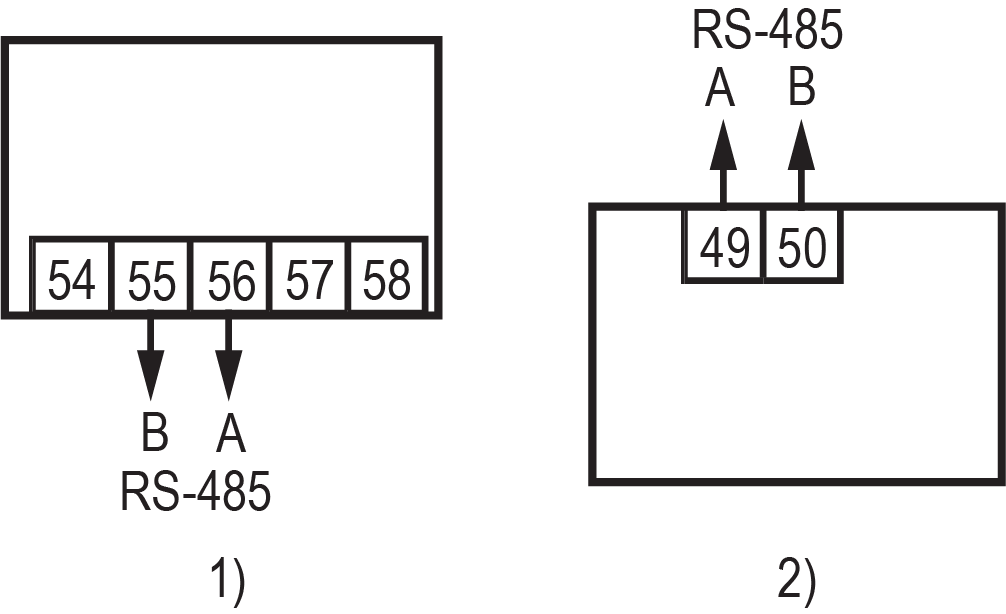

Выход 4-2 (+ для ЦАП)
26
Вход 4-3
55
RS-485 (B)
27
Общий (экран)
56
RS-485 (A)
28
Общий (экран)
57
+24 В
29
Общий (экран)
58
–24 В

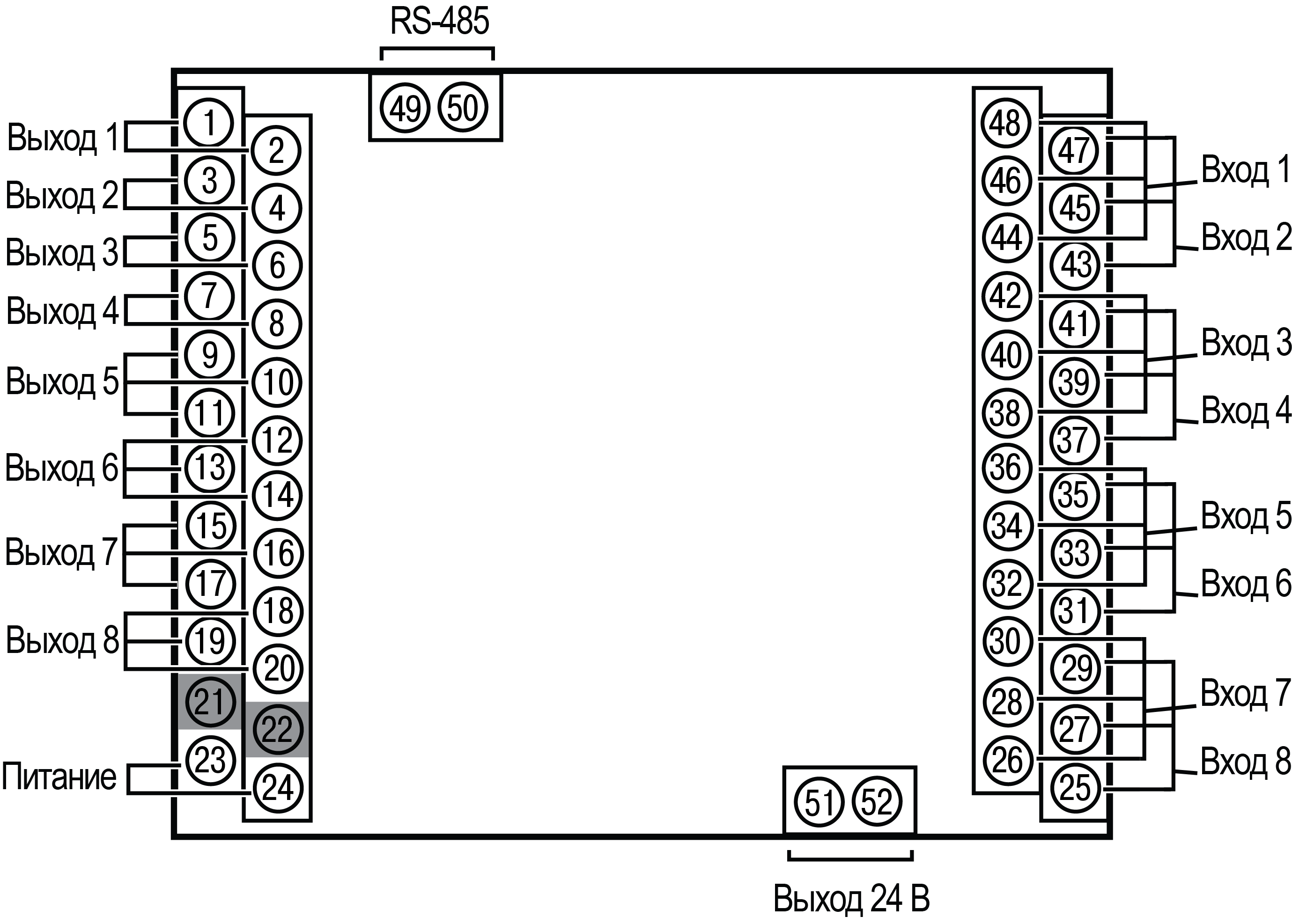

Клеммник ТРМ138–Щ7
Назначение контактов клеммника ТРМ138–Щ7
Номер контакта
Номер контакта
Выход 1-3 (– для ЦАП)
27
Вход 8-2
28
Вход 7-2
Выход 2-3 (– для ЦАП)
29
Вход 8-1
30
Вход 7-1
5
Выход 3-3 (– для ЦАП)
31
Вход 6-3
6
32
Вход 5-3
7
Выход 4-3 (– для ЦАП)
33
Вход 6-2
8
34
Вход 5-2
9
35
Вход 6-1
10
36
Вход 5-1
11
Выход 5-1
37
Вход 4-3
12
38
Вход 3-3
13
39
Вход 4-2
14
Выход 6-1
40
Вход 3-2
15
41
Вход 4-1
16
42
Вход 3-1
17
Выход 7-1
43
Вход 2-3
18
44
Вход 1-3
19
45
Вход 2-2
20
Выход 8-1
46
Вход 1-2
21
Не задействован
47
Вход 2-1
22
Не задействован
48
Вход 1-1
23
Питание
49
RS-485 (A)
24
Питание
50
RS-485 (B)
25
Вход 8-3
51
–24 В
26
Вход 7-3
52
+24 В

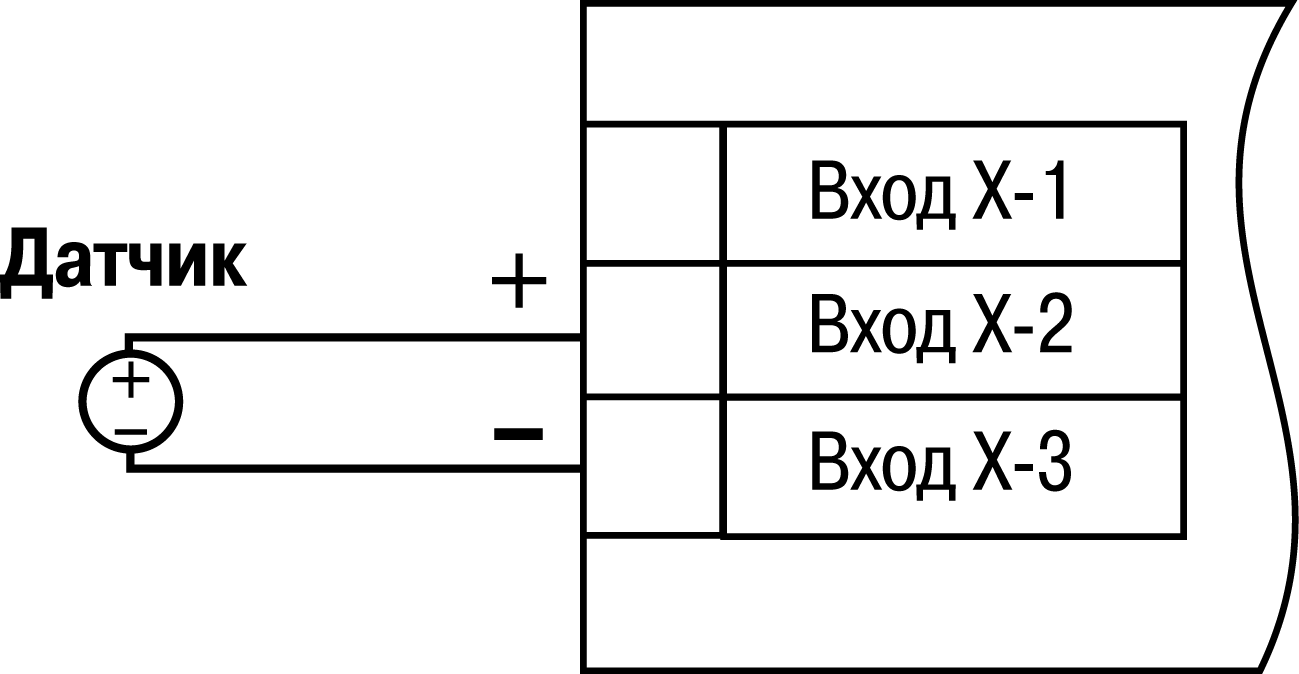

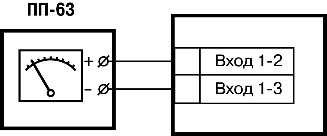

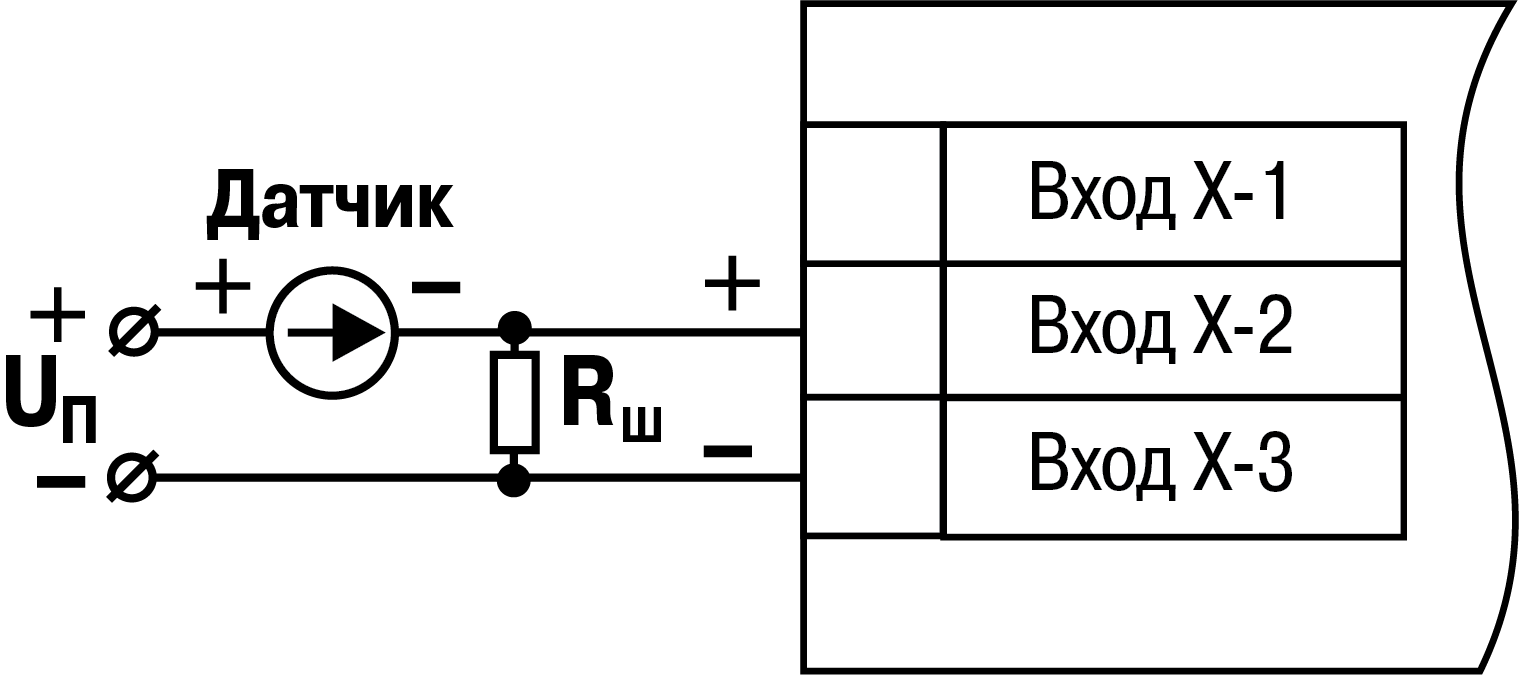

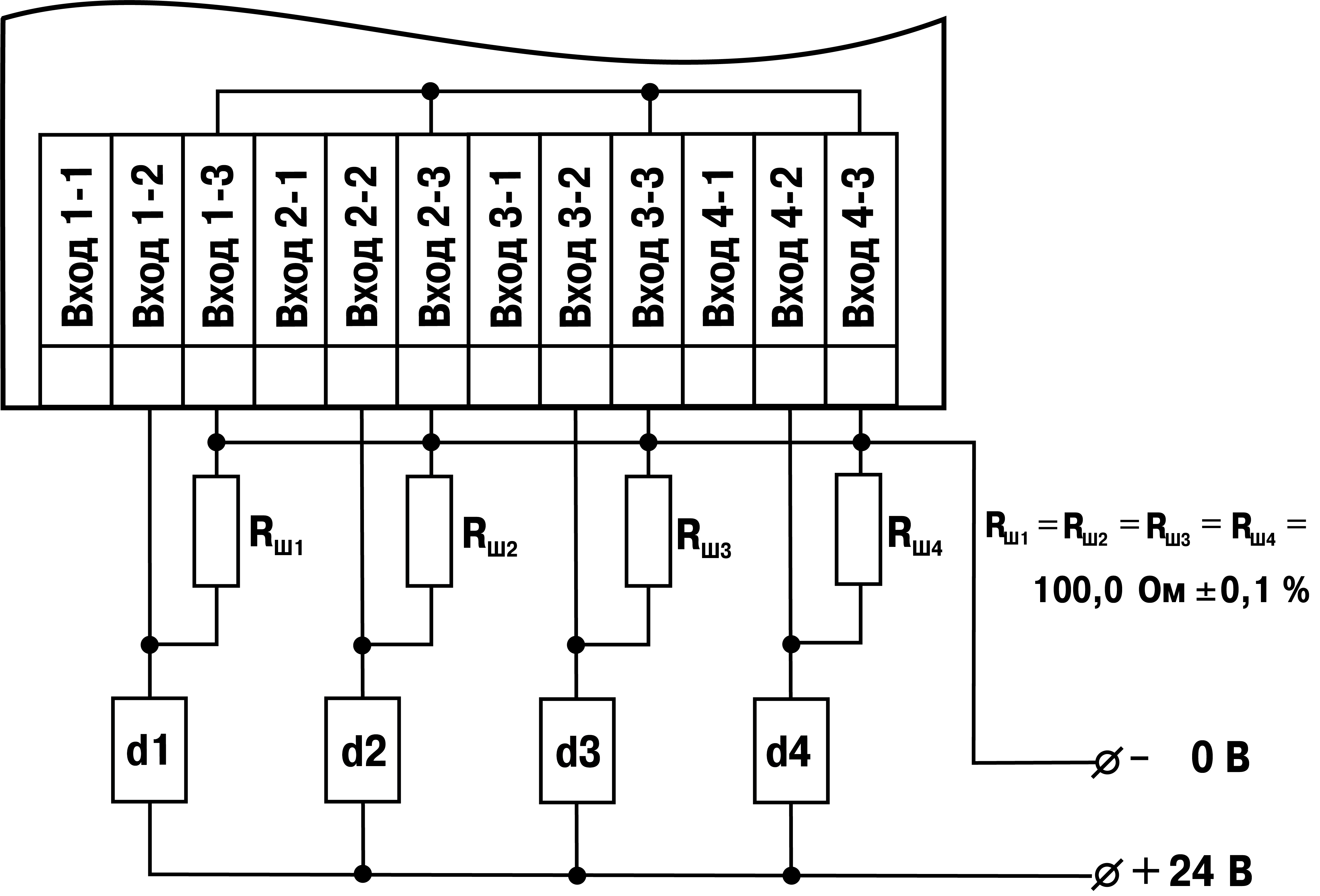

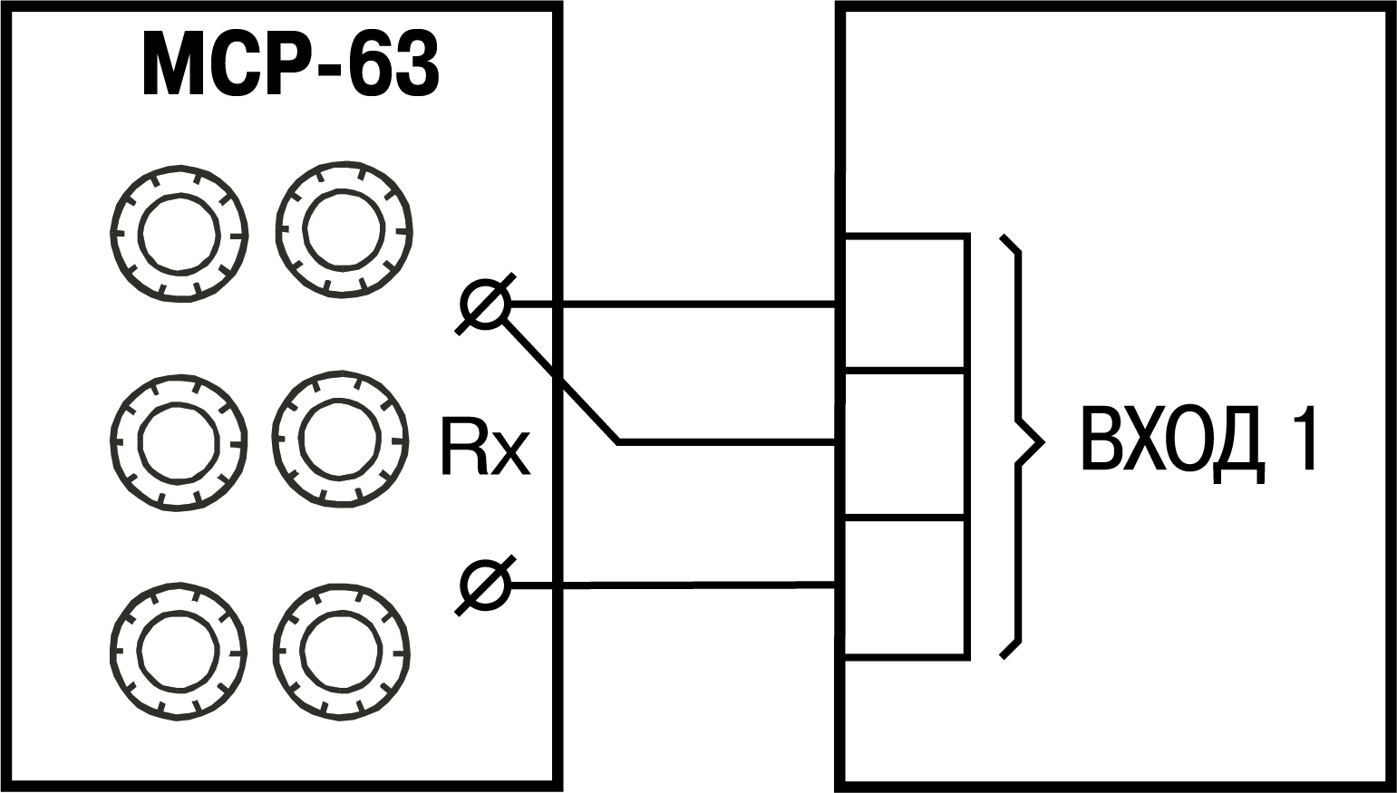

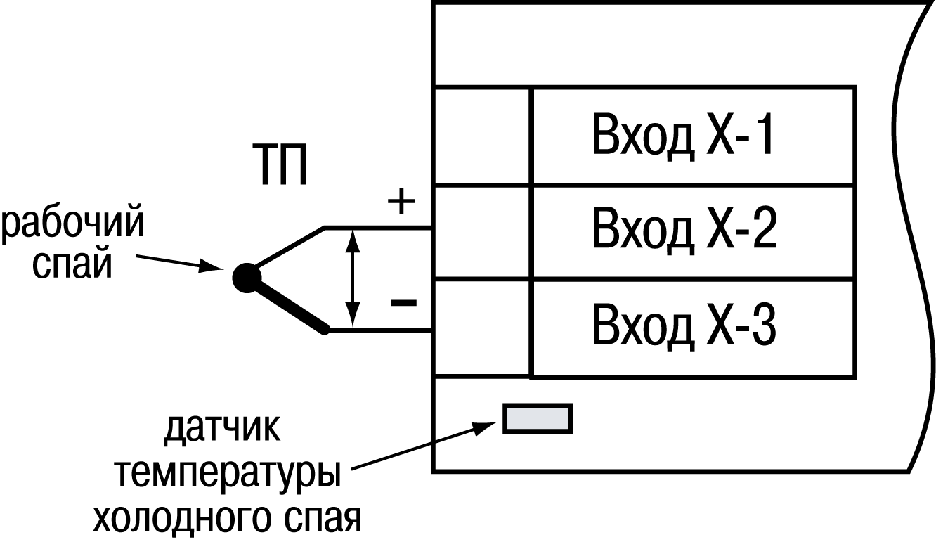

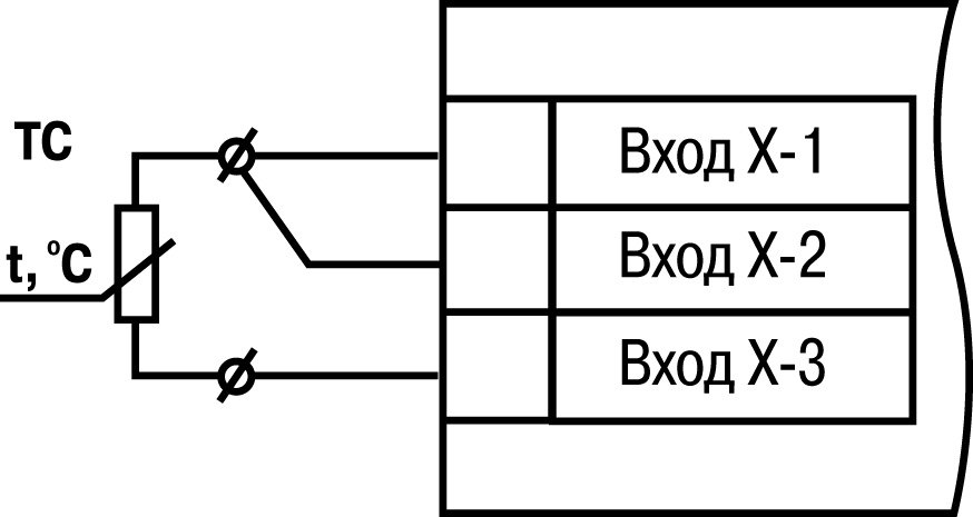

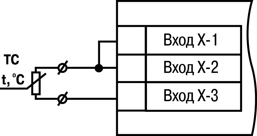

Подключение датчиков

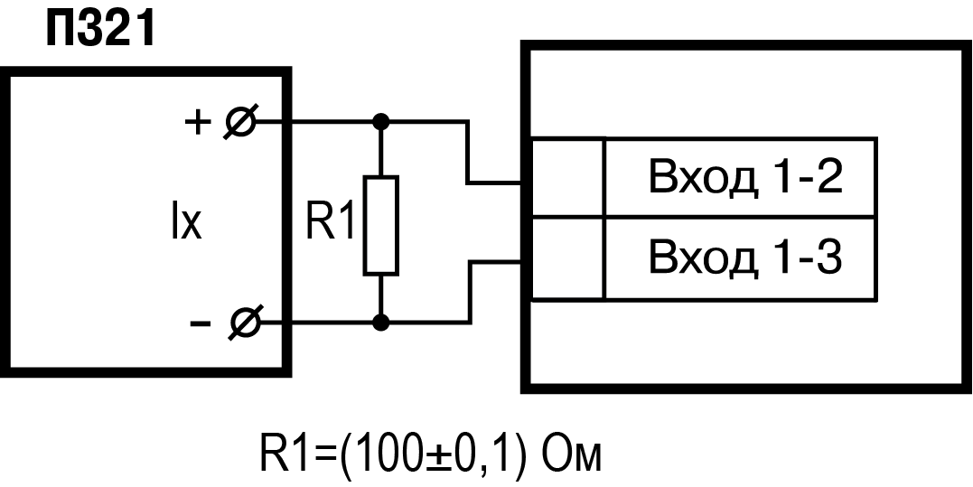

Входные измерительные устройства в приборе являются универсальными, т. е. к ним можно подключать любые первичные преобразователи (датчики) из перечисленных в таблице. К входам прибора можно подключить одновременно два датчика разных типов в любых сочетаниях.
Во время проверки исправности датчика и линии связи следует отключить прибор от сети питания. Для избежания выхода прибора из строя при «прозвонке» связей следует использовать измерительные устройства с напряжением питания не более 4,5 В. При более высоких напряжениях питания этих устройств отключение датчика от прибора обязательно.
На схемах подключения вместо номера входа (выхода) указан X (например, Х-1).
Для приборов в корпусе Щ4 предусмотрена возможность подключения экранов линий связи. В качестве экранов могут быть использованы как специальные кабели с экранирующими оплетками, так и заземленные стальные трубы подходящего диаметра.
При использовании экранированных кабелей максимальный защитный эффект достигается присоединении их экранов с общей точкой измерительной схемы прибора (контакты 27, 28, 29, 42, 43, 44 прибора в корпусе Щ4). В этом случае необходимо убедиться, что экранирующие оплетки кабелей на протяжении всей трассы надежно изолированы от металлических заземленных конструкций.
Соединение ТС с прибором по двухпроводной линии допускается только при выполнении определенных условий (см. раздел ниже).
Соединение ТС с прибором по двухпроводной схеме производится в случае невозможности использования трехпроводной схемы, например, при установке прибора на объектах, оборудованных ранее проложенными двухпроводными монтажными трассами.
Для подключения ТС по двухпроводной схеме следует выполнить действия:
  1. Установить перемычки между контактами Вход Х-1 и Вход Х-2 клеммника прибора, а двухпроводную линию подключить соответственно к контактам Вход Х-2 и Вход Х-3.
  2. Подключить к противоположным от прибора концам линии связи «датчик-прибор» вместо ТС магазин сопротивления с классом точности не ниже 0,05 (например, МСР-63).
  3. Установить на магазине значение, равное сопротивлению термометра сопротивления при температуре 0 °С (50,00; 53,00 или 100,00 Ом, в зависимости от типа датчика).
  4. Подать питание на приборы для соответствующего канала. По показаниям ЦИ-1 зафиксировать величину отклонения температуры от 0 °С. Полученное отклонение всегда должно иметь положительное значение, а величина его будет зависеть от сопротивления линии связи «датчик-прибор».

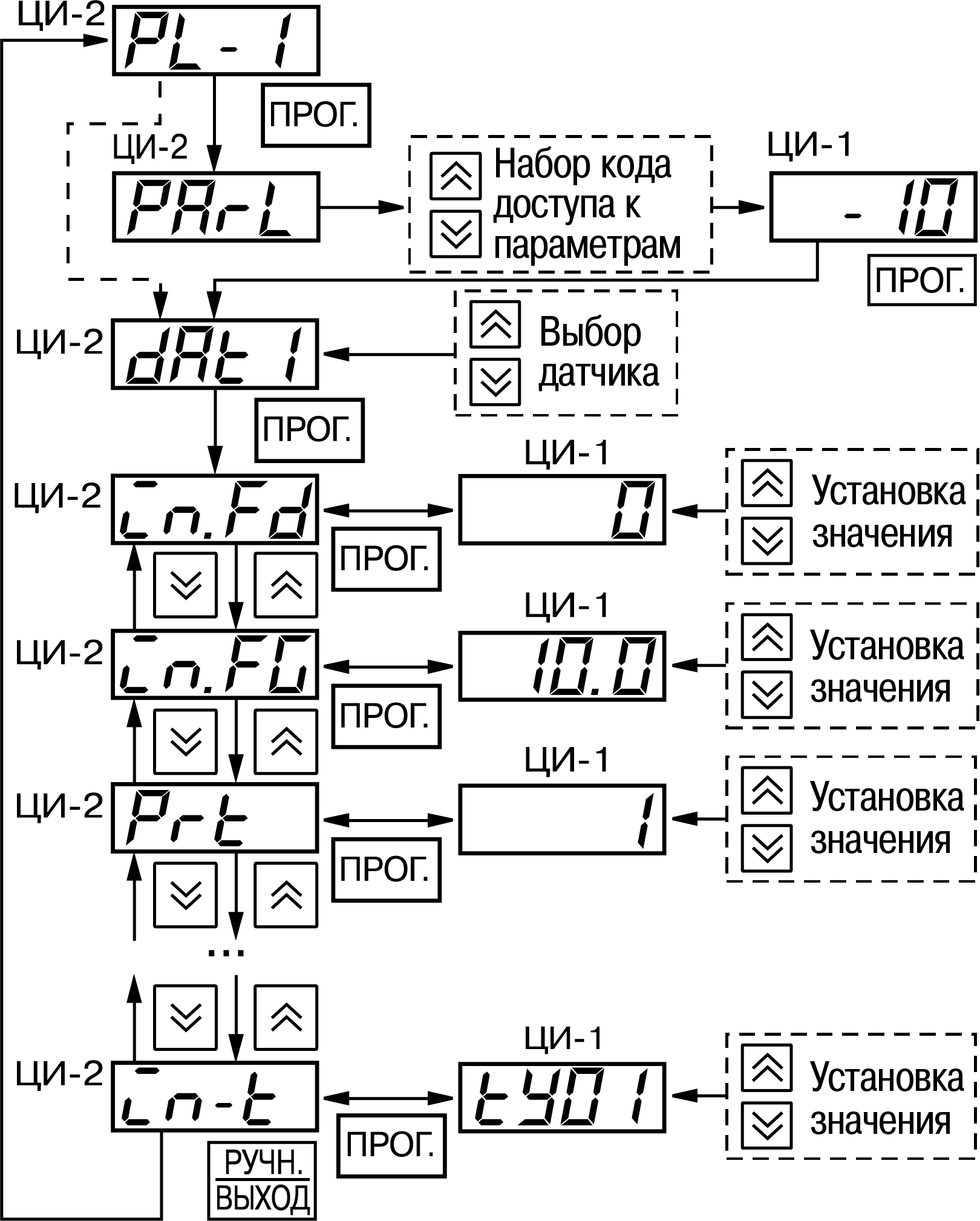

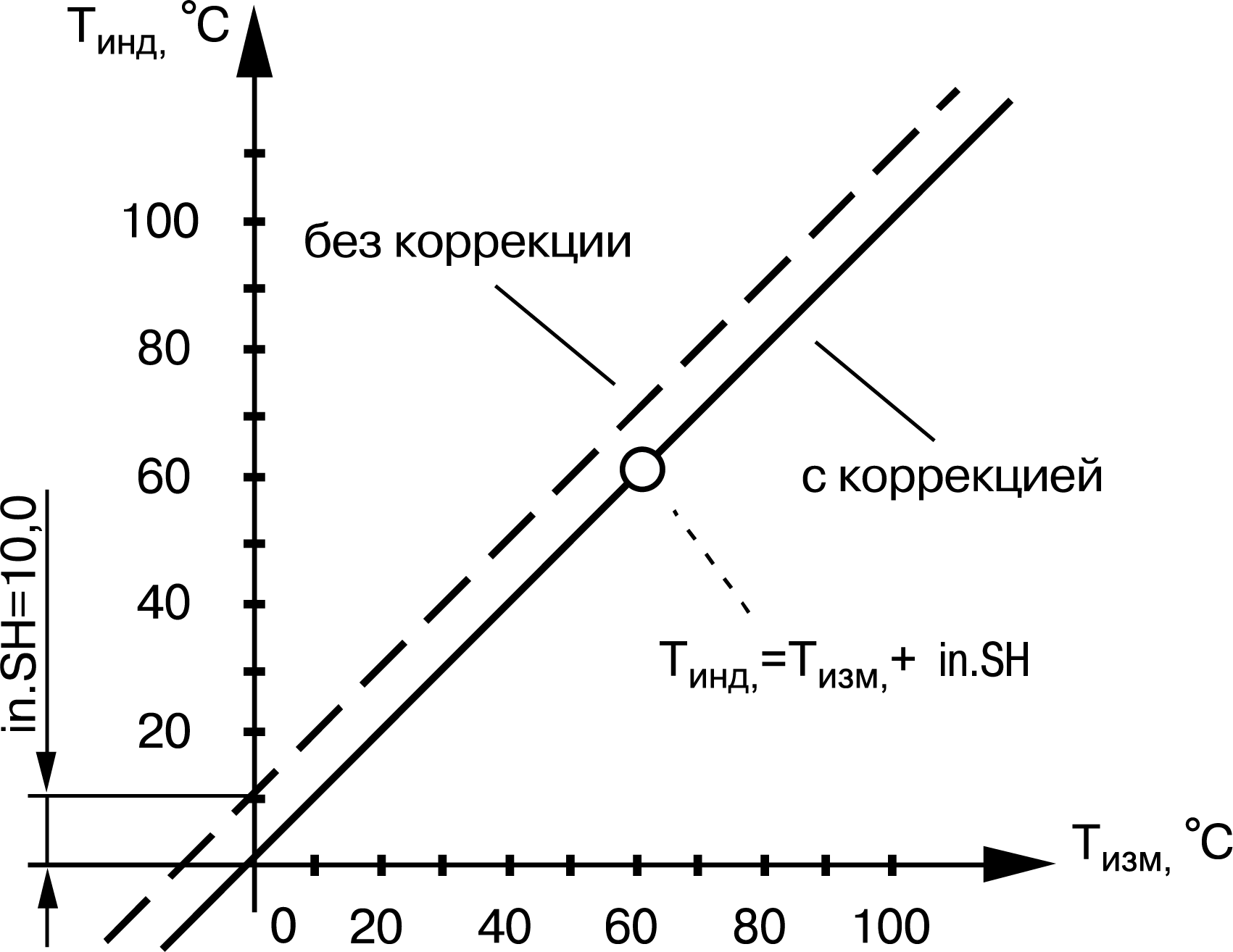

  5. Задать для данного датчика в параметре in.SH (PL-1) значение «сдвига характеристики», равное по величине показаниям прибора в п.4 и взятое с противоположным знаком.
  6. Выйти из настройки и убедиться, что показания прибора на данном канале равны 0 ± 0,2 °С.
  7. Снять питание. Восстановить соединение линии с датчиком.
  8. Повторить действия пп. 1–7 для остальных каналов контроля, использующих двухпроводную схему соединения.
Подключение ТП
Запрещается использовать ТП с неизолированным рабочим спаем.
Прибор и ТП следует соединять напрямую (при достаточной длине проводников ТП) или при помощи удлинительных компенсационных проводов, соответствующих типу используемых в ТП, с соблюдением полярности. Допускается также использовать провода из металлов с термоэлектрическими характеристиками, которые в диапазоне температур 0 ... 100 °С аналогичны характеристикам материалов электродов термопары. Рабочий спай термопары должен быть электрически изолирован от заземленного оборудования.
Схема подключения термопары
Пример схемы подключения активных датчиков d1–d4 с выходным сигналом тока от 4 до 20 мА
Схемы подключения датчиков с выходом в виде напряжения или тока приведены на рисунках ниже.
Схема подключения активного датчика с выходом в виде напряжения 0…+50 мВ или 0...1 В
Схема подключения пассивного датчика с токовым выходом 0...5 мА или 0(4)...20 мА  R = 100,000 ± 0,025 Ом
Подключение датчиков с выходом в виде тока (0...5,0 мА, 0...20,0 мА или 4,0…20,0 мА) следует выполнять только после установки шунтирующего резистора сопротивлением 100,0 Ом (допуск не более 0,1 %), который следует подсоединять в соответствии с рисунком ниже. Вывод резистора должен заводиться с той же стороны винтовой клеммы, что и провод от датчика. При использовании провода сечением более 0,35 мм конец провода и вывод резистора следует скрутить или спаять.
Подключение шунтирующего резистора
Невыполнение этого требования приведет к пропаданию контакта между выводом резистора и клеммы, что повлечет повреждение входа прибора!
«Минусовые» выводы сигналов активных датчиков в приборе объединяются между собой.
Подключение нагрузки к ВУ
Подключение нагрузки к ВУ типа Р
Для увеличения срока службы реле их контакты (особенно при коммутации нагрузок индуктивного характера) рекомендуется шунтировать искрогасящими RC-цепями.
Требуемые параметры силовых цепей: напряжение не более 230 В и рабочий ток не более 8 А.
Схема подключения электромагнитных реле прибора: 1) в корпусе Щ4, 2) в корпусе Щ7
Подключение нагрузки к ВУ типа К
При использовании оптопары для управления электромагнитным реле обмотка последнего должна быть зашунтирована полупроводниковым диодом, параметры которого выбираются из расчета:
обр.макс > (2 - 3)·Uп.; Iпр.макс > (1,5 - 2)·Iср,
Схема подключения нагрузки к ВУ типа К
где U обр.макс – максимальное допустимое обратное напряжение на диоде;
Uп – напряжение питания реле;
Iпр.макс – максимальный допустимый прямой ток диода;
Iср – ток срабатывания реле.
Такое шунтирование обеспечивает защиту выходного транзистора оптопары от опасного воздействия ЭДС самоиндукции, возникающей на обмотке реле при ее коммутации.
Схема подключения транзисторных оптопар прибора: 1) в корпусе Щ4, 2) в корпусе Щ7
Подключение нагрузки к ВУ типа С
ВУ типа С имеет внутреннюю схему перехода через ноль и включается в цепь управления мощного симистора или пары встречно-параллельно включенных тиристоров через ограничивающий резистор R1 (см. рисунки ниже).
Схема встречно-параллельного подключения двух тиристоров к ВУ типа С
RC-фильтры предназначены для защиты элементов схемы от перепадов напряжения в сети.
Схема подключения симисторных оптопар прибора: 1) в корпусе Щ4, 2) в корпусе Щ7
Выход «Т» имеет два состояния: с низким (от 0 до 1 В) и высоким (от 4 до 6 В) уровнем напряжения. В приборе используются выходы, выполненные на основе транзисторного ключа n-p-n–типа.
Длина соединительного кабеля между прибором с выходом Т и твердотельным реле не должна превышать 3 м.
Схема подключения нагрузки к ВУ типа Т
Выходной элемент не имеет гальванической изоляции. Гальваническую изоляцию обеспечивает само твердотельное реле.
Схема подключения твердотельных реле прибора: 1) в корпусе Щ4, 2) в корпусе Щ7
Подключение нагрузки к ВУ типа И
Для нормальной работы прибора питание ЦАП должно осуществляться от независимого источника постоянного тока, который обеспечивает гальваническую развязку электрической схемы прибора и схемы подключаемого ИМ.
Напряжение источника питания рассчитывается по формулам:
Graphic Graphic Graphic
где: Uип ном – номинальное напряжение источника питания, В;
Uип мин – минимальное допустимое напряжение источника питания, В;
Uип макс – максимальное допустимое напряжение источника питания, В;
Iцап макс – максимальный выходной ток ЦАП, мА;
Rнагр – сопротивление нагрузки ЦАП, кОм.
Схема подключения нагрузки к ВУ типа И
Если по какой-либо причине напряжение источника питания ЦАП превышает расчетное значение Uип.макс., то последовательно с нагрузкой необходимо включить ограничительный резистор, сопротивление которого рассчитывается по формулам:

Подключение нагрузки к ВУ типа У
Схема подключения нагрузки к ВУ типа У
Сопротивление нагрузки Rн, подключаемой к ЦАП, должно быть не менее 2 кОм. Для питания ВУ можно использовать встроенный источник питания 24 В.
Напряжение источника питания ЦАП не должно превышать 30 В.
Схема подключения выходных устройств прибора ТРМ 13х-У
Подключение к RS-485
Прибор подключается к сети RS-485 с помощью экранированной витой пары. Длина линии связи не должна превышать 800 м.
Схема подключения для интерфейса RS-485
1) для ТРМ138–Щ4, 2) для ТРМ138–Щ7

Принцип работы
В состав прибора входят:
  • d1 - d8 – входные первичные преобразователи (датчики) для контроля физических параметров объекта (в состав прибора не входят и условно введены в схему для описания ее работы);
  • АК-1 – автоматическое устройство коммутации сигналов первичных преобразователей для их передачи измерительному устройству;
  • ИУ– измерительное устройство для преобразования сигналов датчиков в цифровые значения контролируемых параметров, а также для вычисления необходимых для работы прибора математических величин;
  • АК-2 – автоматическое устройство коммутации измеренных входных параметров для их передачи на ЛУ;

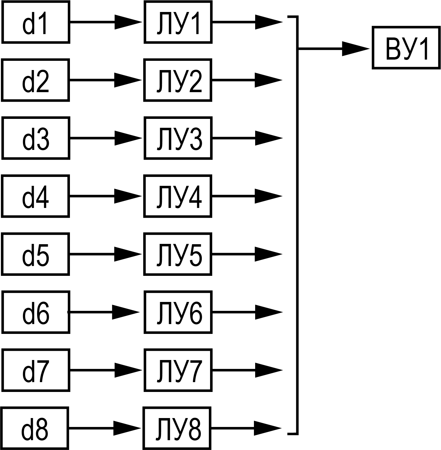

  • ЛУ1 - ЛУ8 – логические устройства для формирования сигналов управления ВУ и для вывода измеренных значений входных параметров на ЦИ;
  • АК-3 – автоматическое коммутационное устройство для передачи сигналов ЛУ на ВУ;
  • ВУ1 - ВУ8 – выходные устройства для передачи сигналов, сформированных ЛУ, на внешнее оборудование.
Датчики опрашиваются (поочередное подключение их выходных сигналов к измерителю) по замкнутому циклу при помощи автоматического коммутатора АК-1 управляемого микропроцессором по заданной программе. Эта программа включает в себя список порядковых номеров всех используемых датчиков с установленной для каждого степенью приоритета при опросе.
Степень приоритета определяет очередность и частоту опроса каждого датчика в сформированном списке и задается в виде безразмерных числовых значений (от 1 до 8) индивидуально для каждого датчика.
Максимальному числовому значению соответствует наивысшая степень приоритета.
При одинаковых числовых значениях степени приоритета датчики опрашиваются в порядке общей очереди. При различных значениях – общая очередь автоматически разбивается на несколько групп, в каждой из которых сосредоточены датчики с одинаковой степенью приоритета. Сначала опрашиваются все датчики первой группы (с наивысшей степенью приоритета), а затем один из датчиков второй группы (с более низкой степенью приоритета). Далее снова опрашиваются все датчики первой группы и следующий по порядку датчик второй группы. Такой порядок опроса сохраняется до тех пор, пока не будет опрошен последний датчик из второй группы. По окончании опроса второй группы повторно опрашиваются датчики первой группы, а затем первый датчик из третьей группы (с еще более низкой степенью приоритета), и весь цикл опроса повторяется.
Пример
В списке опроса находятся датчики: d1(1), d3(2), d4(2), d5(3), d6(3) и d8(4) с заданными для них соответствующими степенями приоритета (приведены в скобках). Во время работы опрос датчиков будет производиться в следующем порядке: d1- d3 - d1 - d4 - d1- d5 - d1 - d3 - d1 - d4 - d1- d6 - d1 - d8 и т.д. по циклу.
Алгоритм опроса с заданными степенями приоритета позволяет по характеристикам контролируемого объекта заранее выделить точки с быстроизменяющимися физическими параметрами и опрашивать их чаще других, обеспечивая максимальное быстродействие связанных с этими датчиками выходных устройств. При установке высоких степеней приоритета для датчиков следует помнить, что увеличение частоты опроса одних датчиков приводит к снижению частоты опроса других датчиков.
Параметры связи ЛУ с входными датчиками и ВУ задаются во время установки рабочих параметров прибора, что позволяет осуществлять конфигурацию прибора по удобной для эксплуатации схеме.

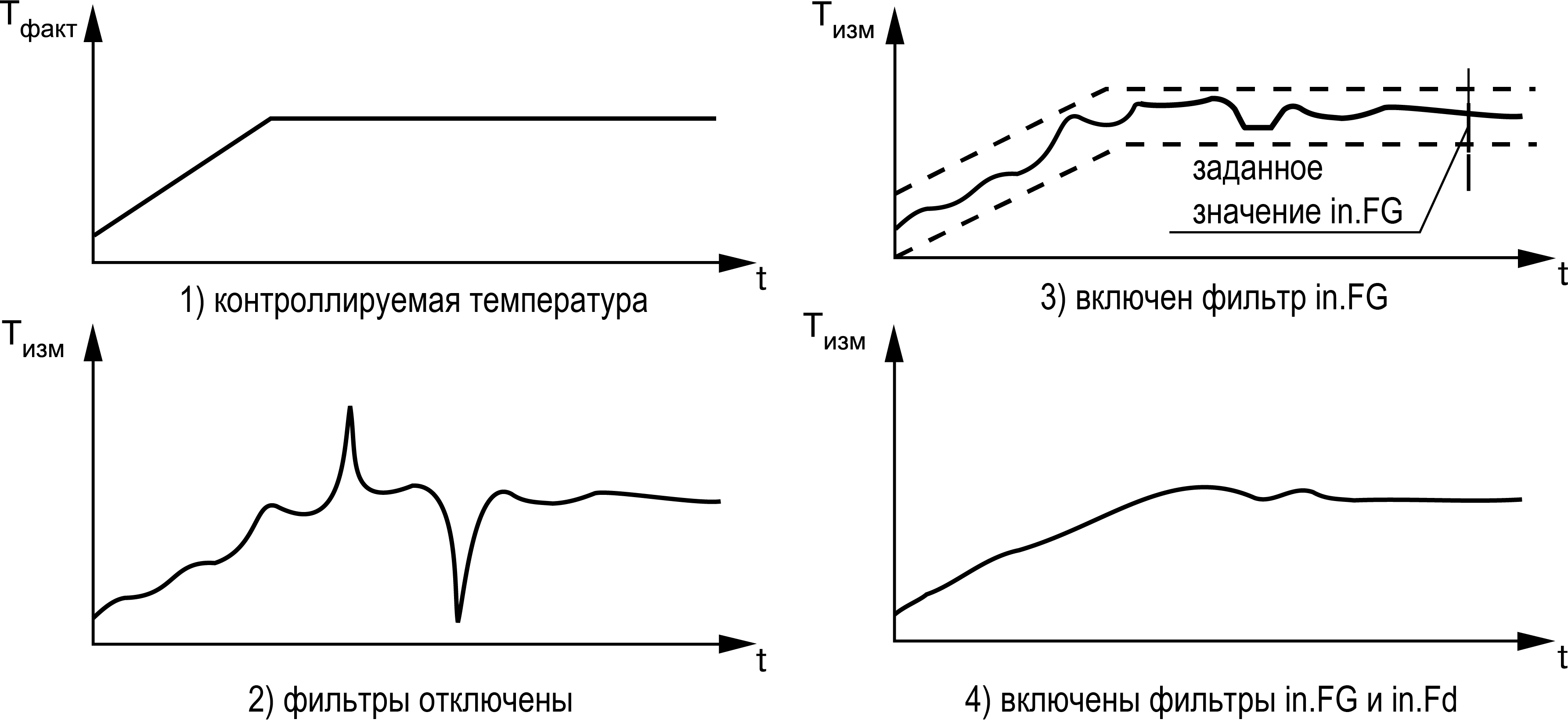

  • цифровая фильтрация измерений (для ослабления влияния внешних импульсных помех на эксплуатационные характеристики прибора);

На лицевой панели прибора расположены элементы индикации и управления (см. рисунки далее):
  • два четырехразрядных ЦИ;
  • два двухразрядных ЦИ;
  • одиннадцать светодиодов (десять у ТРМ138–Щ7);
  • шесть кнопок.
Назначение индикаторов и кнопок приведено в таблицах ниже.
Лицевая панель прибора ТРМ138–Щ4
Лицевая панель прибора ТРМ138–Щ7
Назначение цифровых индикаторов
Цифровой индикатор
Режим эксплуатации прибора
Отображаемая информация
ЦИ-1
Работа
Измеренное или вычисленное значение
Отключен – канал работает в режиме измерителя
С точкой после младшего разряда (ЦИ переполнен)
Авария
Количество каналов с неисправным датчиком
ЦИ-2
Работа
Уставка текущего канала
Мигает – режим быстрой коррекции уставки
Авария
Код ошибки
ЦИ-3
все
Входной сигнал текущего канала:
d1D8 — номер входа;
d1.d8 (с мигающей точкой) — для входа установлен тип датчика ТП и отключена КХС;
F1 — среднее арифметическое значение d1 и d2
F2 — среднее арифметическое значение d1 - d3
F3 — среднее арифметическое значение d1 - d4
F4 — среднее арифметическое значение d1 - d5
F5 — среднее арифметическое значение d1 - d6
A1 — разность между показаниями d1 и d2
A2 — разность между показаниями d3 и d4
A3 — разность между показаниями d5 и d6
A4 — разность между показаниями d5 и d8
r1 r8 — [мин] скорость изменения величины на соответствующем входе. d1 – d8
ЦИ-4
все
P1 ... P8 – номер выхода, подключенного к каналу
- - (два дефиса) – канал работает в режиме измерителя
Мигает – ручной режим управления дискретным ВУ
Назначение светодиодов
Светодиод
Состояние
Канал 1…8
Светится
Номер индицируемого канала
Мигает
В канале возникла аварийная ситуация. Аварийная сигнализация включена.
К1
Светится
ВУ текущего канала в состоянии включено *
Не светится
ВУ текущего канала в состоянии отключено *
К2**
Светится
Не светится
СТОП
Светится
Включен статический режим индикации
Не светится
Включен циклический режим индикации
* Номер ВУ текущего канала отображается на ЦИ-4.
** Отсутствует у ТРМ138–Щ7.
Назначение кнопок
Кнопка

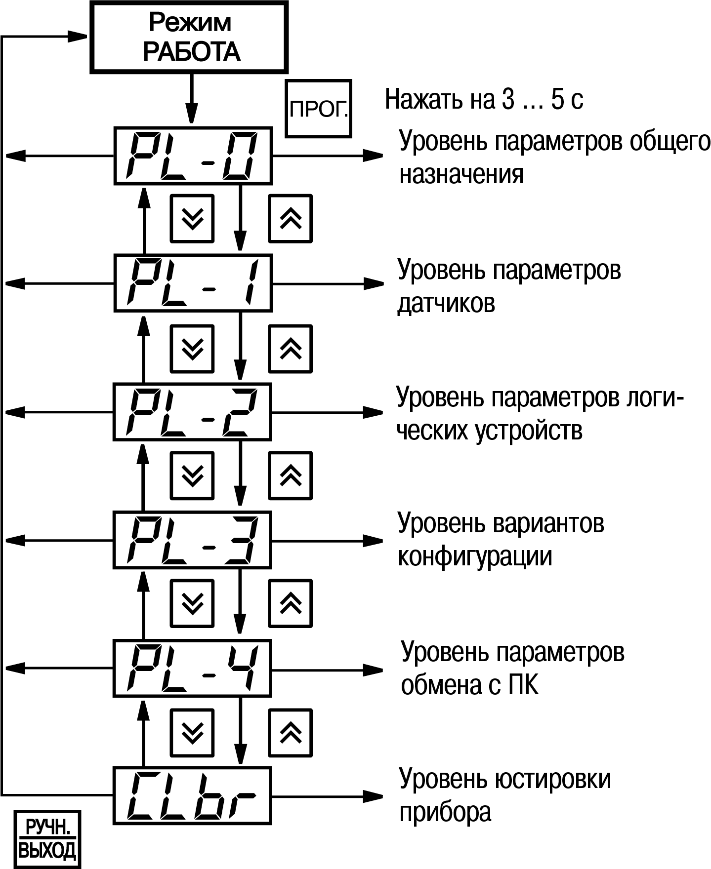

  • Нажатие < 1 с – быстрое задание уставки текущего канала;
  • Нажатие > 3 с – вход в меню настройки.
  • Смена канала, выводимого на индикацию;
  • Управление состоянием ВУ в ручном режиме.
  • Остановка работы аварийного ВУ;
  • Сдвига информации на ЦИ-1 при его переполнении.
  • Перевод ВУ текущего канала в режим ручного управления;
  • Выход из меню настройки.
  • Переключение режима индикации прибора: статический, циклический.
В приборе доступны следующие режимы индикации:
  • циклический – информация о каждом канале выводится по замкнутому циклу на время, заданное в настройках;
  • статический режим – канал для индикации выбирается с помощью кнопок Graphic
    Graphic и контролируется по засветке соответствующего светодиода КАНАЛ.
Режим индикации выбирается при настройке. Для оперативной смены режима индикации следует нажать кнопку Graphic.

Ручное управление
Если необходимо, любое работающее ЛУ, а также связанное с ним ВУ и внешнее оборудование могут быть переведены на ручное управление кнопками, расположенными на лицевой панели прибора.
Перевод ЛУ на ручное управление возможен только после переключения индикации прибора в статический режим (светодиод СТОП светится постоянно) и при условии, что в параметре bL.Ar (PL-0) снята блокировка (bL.Ar = 0).
Чтобы перевести ЛУ на ручное управление, следует кратко нажать Graphic. ЦИ-4 начнет мигать.
Светодиод К1 начнет светиться постоянно.
При работе в режиме ручного управления следует помнить, что любая поданная команда исполняется ВУ независимо от состояния входных сигналов ЛУ и действует до ее отмены. Для отмены команды следует кратко нажать Graphic или Graphic.
Чтобы перевести ЛУ в режим автоматического управления, следует кратко нажать Graphic ЦИ-4 перестанет мигать.

Параметры прибора делятся на две группы: настраиваемые и оперативные.
Значения настраиваемых параметров задаются кнопками на лицевой панели прибора или через сетевой интерфейс (например, с помощью программы «Конфигуратор ТРМ13х»).
Чтобы перейти в настройку, необходимо нажать и удерживать кнопку Graphic в течение примерно 3 с. На ЦИ-1 появляется заставка ProG, на ЦИ-2 отображается PL-0-. Затем нужно выбрать уровень для просмотра или изменения параметров отдельной группы.
При необходимости защиты заданных параметров от несанкционированного их изменения можно установить код доступа на данный уровень.

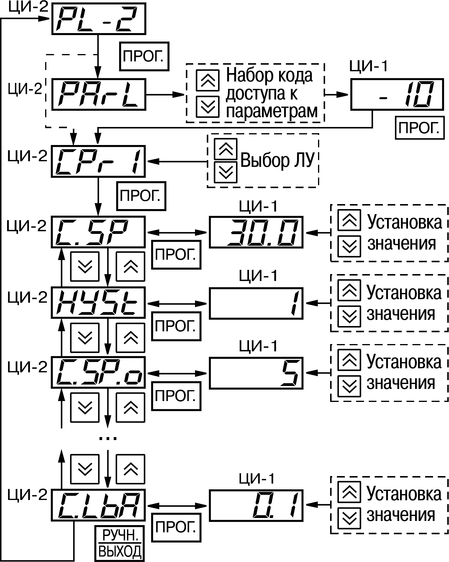

Для каждого участвующего в регулировании ЛУ следует задать значения:
  • уставки (параметр C.SP);
  • зоны гистерезиса (параметр HYSt)
Если в процессе работы разрешается изменять уставки регулирования, можно задать в параметре C.SP.o зону оперативного изменения уставки.
Действие зоны распространяется симметрично как в сторону увеличения, так и в сторону уменьшения значения уставки.
При C.SP.o = 0 оперативное изменение уставки заблокировано.

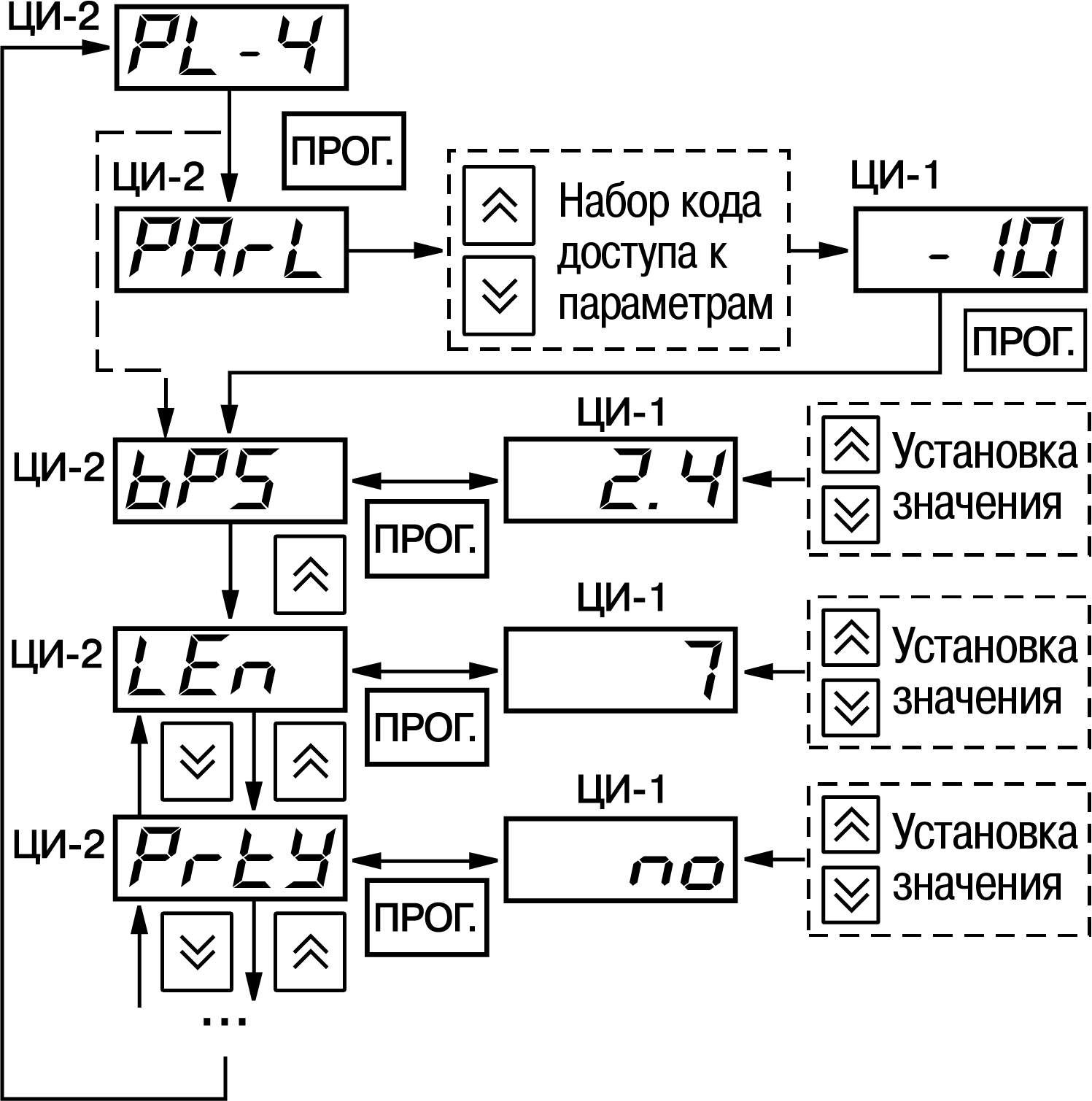

Работа с меню прибора
Для перехода в настройку необходимо нажать и удерживать кнопку Graphic в течение примерно 3 с. На ЦИ-1 появляется заставка ProG, на ЦИ-2 отображается PL-0.
Для выхода из меню настройки следует нажать кнопку Graphic.
Новое значение параметра применяется после записи его в память прибора. Чтобы записать новое значение параметра, необходимо кратко нажать кнопку Graphic.
Установка конфигурации
При установке конфигурации прибор формирует каналы измерения выходных величин и каналы управления, которые нужны для работы с объектом.
Конфигурация создаётся с помощью изменения настраиваемых параметров прибора. К каждому выбранному для работы ЛУ подключаются заданные датчики и выходные устройства, которые образуют схему требуемой конфигурации.
Для предварительной конфигурации схемы прибора следует выбрать один из ее типовых вариантов (наиболее подходящий для выполнения технологического процесса) и установить его в соответствии с рисунком ниже.
После установки выбранного варианта рекомендуется включить защиту доступа на уровень PL-3, установив ACCS = 1.
Схема выбора уровня настраиваемых параметров
Здесь и далее на схемах изображение какой-либо кнопки управления без указания временных характеристик означает, что нажатие на кнопку должно быть кратким (~0,5 с).
Если выбранный вариант конфигурации по каким-либо причинам частично не удовлетворяет требованиям процесса, во время настройки можно внести в него изменения. Схемы настройки параметров групп PL-0...PL-4 приведены на рисунках ниже.
Схема настройки параметров на уровне PL-0
Схема настройки параметров на уровне PL-1
Схема настройки параметров на уровне PL-2
Схема настройки параметров на уровне PL-3
Схема настройки параметров на уровне PL-4
Для формирования канала измерения к выбранному ЛУ программным способом подключается входной сигнал, параметры которого должны быть измерены и выведены на ЦИ-1. Порядковый номер выбранного ЛУ в дальнейшем будет соответствовать номеру канала индикации.
В качестве входного сигнала ЛУ могут быть использованы как измеренные значения физических величин, так и вычисленные математические величины. Для того, чтобы выбрать входной сигнал и подключить его к ЛУ, следует настроить параметр Сin (PL-2). Затем необходимо задать AL.t (PL-2) = 0, чтобы ЛУ работало как измеритель.
Для формирования канала управления к выбранному ЛУ, как и в предыдущем случае, подключается входной сигнал, но к выходу ЛУ дополнительно присоединяется одно из ВУ прибора, порядковый номер которого задается в параметре C.dr (PL-2). Тип работы ЛУ задается в параметре AL.t (PL-2), в соответствии с требованиями к данному каналу.
К каждому ЛУ подключается только один входной сигнал и одно ВУ.
Один и тот же входной сигнал или одно и то же ВУ могут быть подключены одновременно к нескольким ЛУ. При работе одного и того же ВУ с несколькими ЛУ следует помнить, что переключение этого ВУ в состояние Включено будет осуществляться по схеме ИЛИ, т.е. ВУ включится, если хотя бы одно ЛУ сформировало сигнал Включено.
Для нормального функционирования канала к выбранному ЛУ должно подключаться хотя бы одно ВУ. При AL.t (PL-2) = 0 (ЛУ работает как измеритель), условие не является обязательным.

При работе с активными преобразователями, выходным сигналом которых является напряжение или ток (тип датчика 06, 10, 11, 12 или 13), текущие значения контролируемых величин вычисляются по масштабирующим коэффициентам, которые задаются для каждого такого датчика индивидуально. Использование масштабирующих коэффициентов позволяет отображать контролируемые физические величины непосредственно в единицах их измерения (атмосферах, килопаскалях, метрах и т.д.). Коэффициенты задаются при установке параметров Ain.L (PL-1) – нижнее отображаемое значение, и AinH (PL-1) – верхнее отображаемое значение. Минимальному уровню выходного сигнала датчика будет соответствовать значение, заданное в параметре Ain.L (PL-1), а максимальному уровню сигнала – значение параметра AinH (PL-1).
Далее сигналы обрабатываются в заданных единицах измерения по линейному закону (прямо пропорциональному при AinH > Ain.L или обратно пропорциональному при AinH < Ain.L). Расчет текущего значения величины производится по формулам:
при AinH > Ain.L:
при AinH < Ain.L:
где Ain.L, Ain.H – значения параметров Ain.L (PL-1) и AinH (PL-1) соответственно;
IВХ – текущее значение входного сигнала;
Imin, Imax – минимальное и максимальное значение входного сигнала датчика по данным таблицы.
Пример
При использовании датчика с выходным током от 4 до 20 мА (тип датчика tY1 0 в параметре in-t на уровне PL-1), контролирующего давление в диапазоне от 0 до 25 атм., следует задать Ain.L (PL-1) = 00,00 и AinH (PL-1) = 25,00. После этого обработка и отображение показаний будет производиться в атмосферах.
Настройка цифровой фильтрации измерений
Для ослабления влияния внешних импульсных помех на эксплуатационные характеристики прибора предусмотрена цифровая фильтрация измерений. Фильтрация осуществляется независимо для каждого канала измерения входных параметров и проводится последовательно в два этапа.
На первом этапе измерений отфильтровываются значения, имеющие явно выраженные по величине «провалы» или «выбросы». С этой целью для каждого канала вычисляется разность между результатами двух последних измерений, выполненных в соседних циклах опроса, и сравнение этой разности с заданным предельным отклонением. Если вычисленная разность превышает заданный предел, то измеренное значение, полученное в последнем цикле опроса, считается недостоверным. Дальнейшая его обработка приостанавливается, и ожидается результат следующего цикла опроса. Если недостоверный результат был вызван воздействием помехи, то последующий цикл опроса подтвердит этот факт, и недостоверное значение аннулируется.
Величина предельного отклонения в результатах двух соседних измерений задается в параметре полоса фильтра in.FG (PL-1) индивидуально для каждого датчика в единицах измеряемых ими физических величин.
Малая ширина полосы фильтра приводит к замедлению реакции прибора на быстрое изменение входной величины. На практике при задании «полосы фильтра» следует руководствоваться максимальной скоростью изменения контролируемой величины и длительностью цикла опроса датчика.
При необходимости данный фильтр отключается установкой in.FG (PL-1) = 0.
На втором этапе цифровые фильтры сглаживают результаты измерений при их колебаниях (демпфирование). Степень демпфирования задается параметром постоянная времени фильтра – in.Fd (PL-1).
Увеличение постоянной времени фильтра (in.Fd) приводит к замедлению реакции прибора на быстрое изменение входной величины. Скорость реакции канала измерения на скачкообразное изменение входного сигнала с 0,0 до 10,0 % от измеряемого диапазона при различных значениях in.Fd (PL-1) приведена в таблице ниже (фильтр in.FG отключен).
Зависимость уровня от постоянной времени фильтра
Измеренное значение (уровень)
Значение постоянной времени фильтра
123456789101112131415
Количество измерений, необходимое для достижения уровня
7,0
5
6
7
8
9
11
12
13
14
16
17
18
19
9,0
6
8
11
13
15
18
20
23
25
27
29
31
34
36
9,5
5
8
11
14
18
20
23
26
29
32
35
38
41
44
46
При необходимости данный фильтр отключается установкой in.Fd (PL-1) = 0.

Для устранения начальной погрешности преобразования входных сигналов и погрешностей, вносимых соединительными проводами, измеренное прибором значение следует откорректировать. В приборе есть два типа коррекции, позволяющие осуществлять сдвиг или наклон характеристики на заданную величину.
Сдвиг характеристики осуществляется суммированием вычисленной величины и корректирующего значения δ, задаваемого для каждого канала контроля в параметрах in.SH. Значение δ задается в единицах измерения контролируемой величины. Сдвиг номинальной характеристики применяется для устранения влияния начальной погрешности первичного преобразователя (например, R0 у ТС).
Пример сдвига номинальной характеристики преобразования для датчика ТСМ50 (α = 0,00426 °С-1) представлен на рисунке ниже. К каждому измеренному прибором значению параметра Tизм прибавляется значение δ.

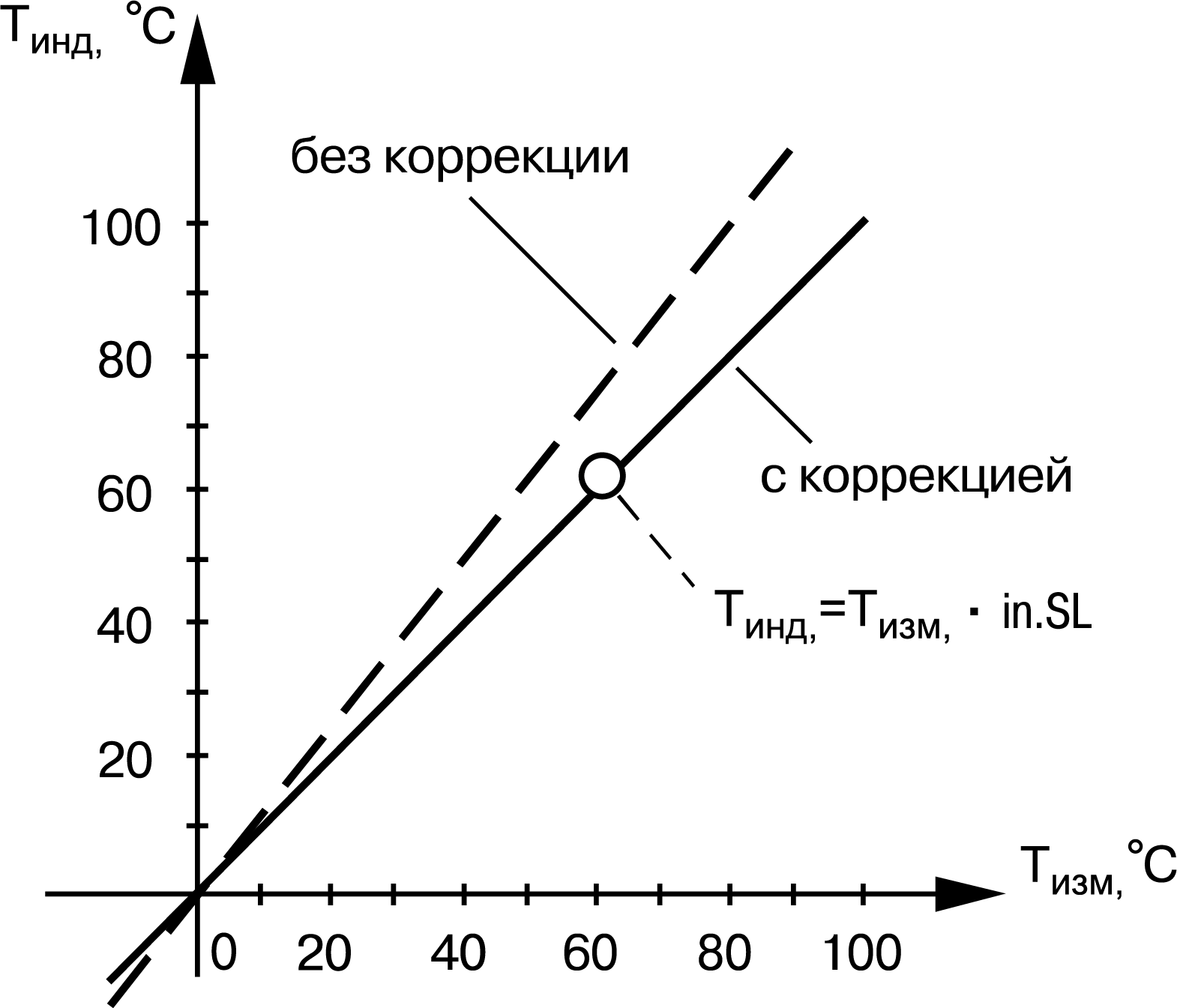

Наклон характеристики изменяется умножением откорректированной величины на коэффициент K, значение которого задается для каждого канала контроля в параметрах in.SL. Данный вид коррекции также использован для компенсации погрешностей датчиков (например, при отклонении параметра K от стандартного значения). Значение коэффициента K задается в безразмерных единицах (заводская установка 1.000) и перед установкой определяется по формуле:
где П – значение величины без влияния погрешностей;
Пизм – измеренное прибором значение величины.
Пример изменения наклона номинальной характеристики преобразования для датчика ТСМ50 (α = 0,00426 °С-1) представлен на рисунке ниже.
Каждое измеренное значение Tизм умножается на заданный коэффициент К.
Необходимость изменения заводской установки поправочного коэффициента К рекомендуется определять при максимальных (или близких к ним) значениях входного параметра, где отклонение наклона измерительной характеристики наиболее заметно.
При необходимости изменения для одного и того же датчика обоих коэффициентов(δ и К) первоначально следует устанавливать требуемое значение δ, а затем уже вычислять и устанавливать значение К.
Установка корректирующих коэффициентов, отличающихся от заводских установок (δ = 000.0 и К = 1.000), изменяет метрологические характеристики прибора и должна производиться только в технически обоснованных случаях квалифицированными специалистами.

Выводимая на ЦИ-1 информация представляется как в целых числах, так и в виде десятичных дробей с заданным количеством знаков после запятой. Положение запятой задается индивидуально для каждого канала индикации в параметре dP (PL-2).
Периодичность обновления информации на ЦИ-1 задается в диапазоне от 1 до 60 с в параметре ind.r (PL-0). При установке в этом параметре значения «0» информация обновляется по мере ее поступления от ИУ.
Заданная периодичность обновления показаний ЦИ-1 не оказывает влияния на работу выходных устройств прибора, т.к. сигналы управления ими формируются  по мере готовности информации в ИУ.
Вывод информации на ЦИ-1 осуществляется в одном из двух режимов индикации: статическом или циклическом.
В статическом режиме канал индикации выбирается с помощью кнопок управления, расположенных на лицевой панели прибора. Светодиод КАНАЛ с соответствующим номером должен начать светиться.
В циклическом режиме информация от каждого используемого канала выводится на заданное время на ЦИ-1, начиная с младшего задействованного канала и заканчивая старшим. Неиспользуемые каналы пропускаются.
Время, через которое в циклическом режиме переключаются каналы индикации, задается в параметре ind.t  (PL-0).
Для удобства эксплуатации прибор после подачи питания (или в случае перезапуска микропроцессора) автоматически переключается в заданный режим индикации. Выбор режима производится в параметре ind.A (PL-0). При ind. A(PL-0) = on включается циклический режим индикации, при ind. A(PL-0) = oFF включается статический режим.
Изменение положения десятичной точки на ЦИ
Для некоторых параметров (см. таблицы А. и А., отмечены *) положение десятичной точки определяется пользователем и может быть изменено. Изменить положение десятичной точки можно с помощью ПО «Конфигуратор ТРМ13х» или с помощью клавиатуры прибора.
Для изменения положения десятичной точки при помощи клавиатуры следует:
  1. Выбрать требуемый параметр (мигает его обозначение на ЦИ-2).
  2. Нажать и удерживать кнопку Graphic. Десятичная точка будет изменять положение на ЦИ-1.
  3. Отпустить кнопку Graphic при достижении точкой нужного положения.
  4. Повторно кратковременно нажать кнопку Graphic для сохранения выбранного положения.
Настройка ЛУ
Логические устройства предназначены для обработки поступающей на их входы информации об измеренных или вычисленных прибором величинах, для вывода этой информации на ЦИ и формирования сигналов управления внешним оборудованием в соответствии с заданными параметрами.
Логическое устройство является основной структурной единицей, которая используется при конфигурации схемы прибора. ЛУ и подключенный к нему входной датчик образуют канал измерения. При использовании ВУ в схеме выделяется канал контроля.
Прибор оснащен восемью идентичными и функционально взаимозаменяемыми устройствами ЛУ1 - ЛУ8, к которым программным способом подключаются любые входные измеренные величины и выходные устройства.
Каждое ЛУ служит для обработки только одной входной величины, которая задается для него при установке параметра С.in (PL-2). В качестве входного параметра ЛУ используется информация о значениях, измеренных любым из датчиков d1 - d8, или информация о любой вычисленной математической величине.
К каждому ЛУ подключается одно из восьми выходных устройств прибора, порядковый номер которого задается (для выбранного ЛУ) при установке параметра С.dr (PL-2).
Работа каждого ЛУ происходит в одном из перечисленных режимов: ИЗМЕРИТЕЛЬ, КОМПАРАТОР (УСТРОЙСТВО СРАВНЕНИЯ) или РЕГИСТРАТОР.
В режиме ИЗМЕРИТЕЛЬ логическое устройство осуществляет вывод на цифровой индикатор поступающей на его вход с ИУ информации, при этом сигналы управления выходным устройством не формируются. Чтобы перевести ЛУ в режим измерителя, нужно установить AL.t (PL-2) = 0
При работе в режиме КОМПАРАТОР логическое устройство сравнивает поступающие на него значения входного сигнала с заданными параметрами (уставкой и зоной гистерезиса) и по результатам этого сравнения формирует команды управления выходным устройством. Выходной сигнал ЛУ в этом режиме изменяется по релейному логическому закону, тип логики которого задается в параметре AL.t (PL-2).
Значения уставки и зоны гистерезиса для выбранного ЛУ задаются соответственно в параметрах C.SP (PL-2) и HYSt (PL-2).

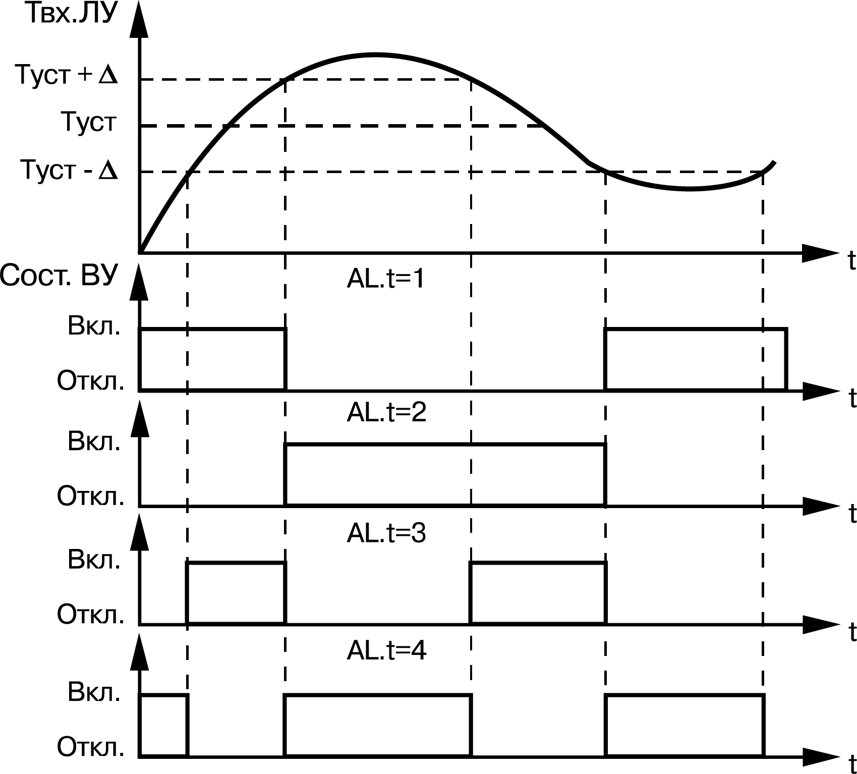

Выходные характеристики компараторов

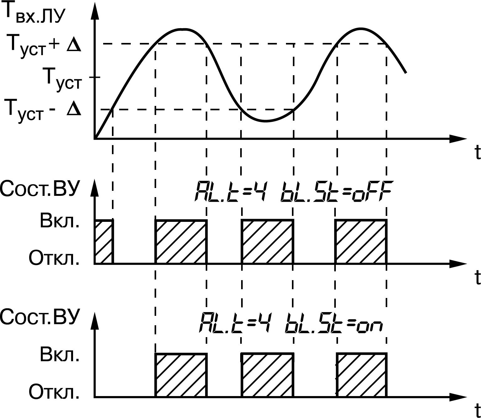

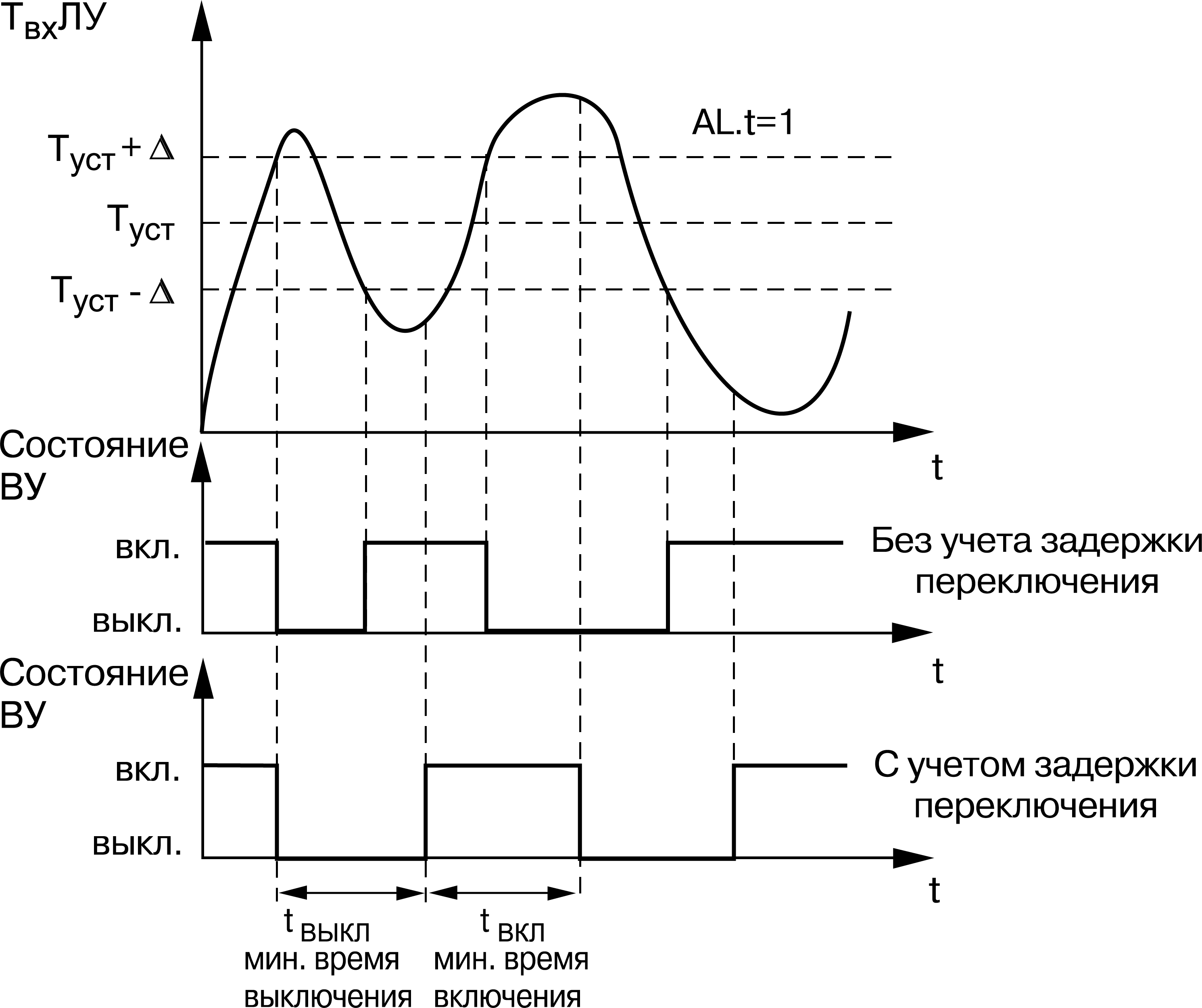

Устройства сравнения могут работать по одному из следующих типов логики:

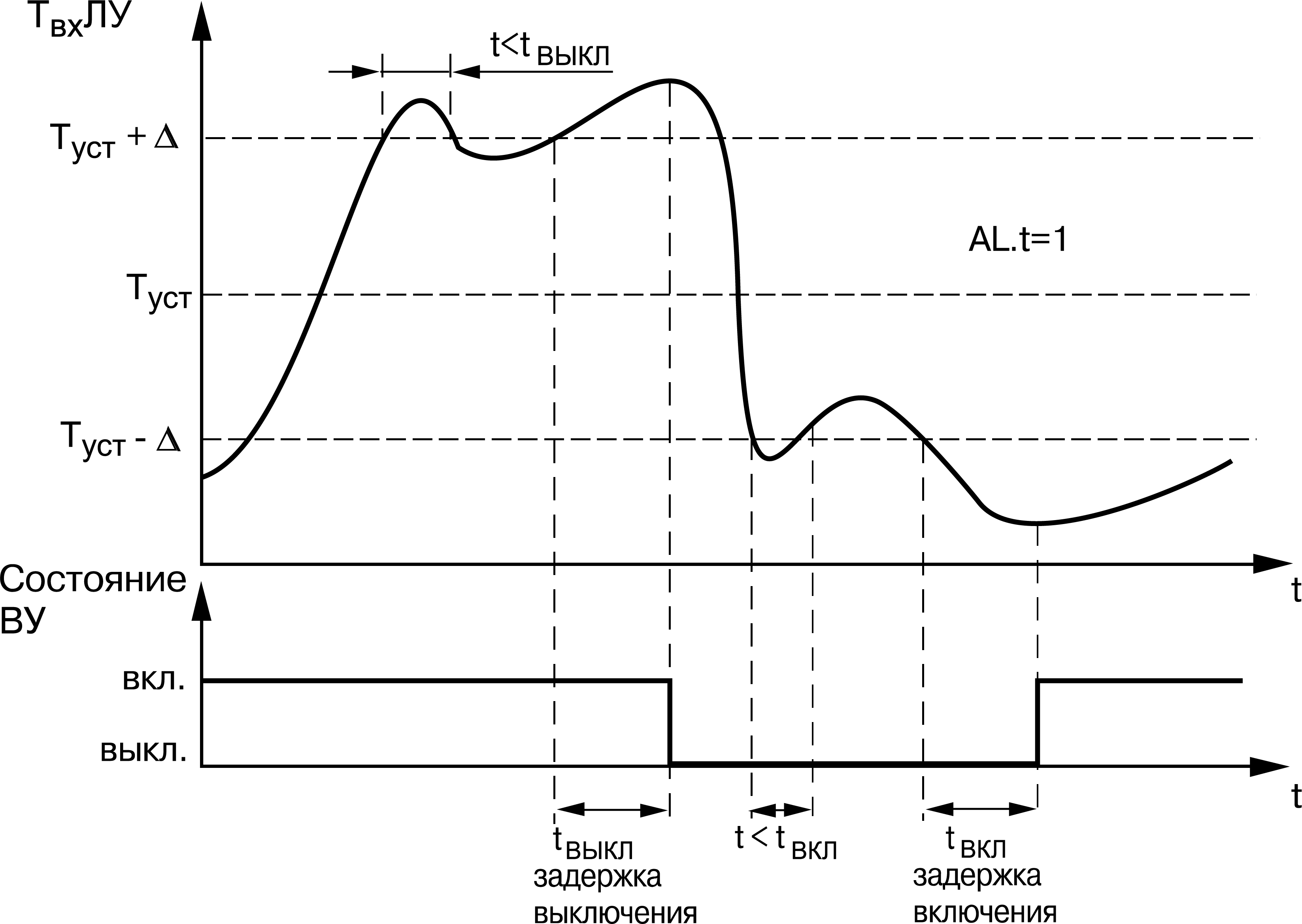

Тип логики «Прямой гистерезис»AL.t (PL-2) = 1, применяется при использовании ЛУ для управления нагревателями по двухпозиционному (ВУ включено или выключено) закону. В этом случае ЛУ включает выходное устройство при температурах: (Т < Туст – Δ), а выключает его при (Т > Туст + Δ), где Т – значение измеренной температуры Туст – заданное значение уставки Δ – заданное значение зоны гистерезиса. Наличие гистерезиса между точками включения и выключения нагревателя обеспечивает уверенное (без «дребезга») срабатывание пусковых коммутационных устройств и сбережение их ресурса.
Кроме функций по управлению нагревателями, такая характеристика ЛУ позволяет использовать его в качестве сигнализатора, информирующего об уменьшении значения контролируемого параметра ниже заданной границы.
Временная диаграмма работы выходного устройства в этом режиме представлена на рисунке.
Тип логики «Обратный гистерезис»AL.t (PL-2) = 2, применяется при использовании ЛУ для управления охладителями также по двухпозиционному закону. ЛУ включает выходное устройство при температурах (Т > Туст + Δ), а выключает его при (Т < Туст – Δ).
Такая характеристика ЛУ позволяет использовать его для сигнализации о превышении значения уставки.
Тип логики «П-образная характеристика»AL.t (PL-2) = 3, применяется для сигнализации о нахождении температуры в заданных границах. ЛУ включает выходное устройство при температурах (Туст – D < Т < Туст + Δ).
Каналы прибора с ВУ типа И или У могут работать только в режиме ИЗМЕРИТЕЛЬ или РЕГИСТРАТОР.
Тип логики «U-образная характеристика»AL.t (PL-2) = 4, применяется при использовании ЛУ для сигнализации о выходе контролируемой величины за заданные границы. ЛУ включает выходное устройство только при температурах (Т < Туст – Δ) и (Т > Туст + Δ).
При работе ЛУ в режиме КОМПАРАТОР предусмотрены дополнительные программируемые параметры, расширяющие эксплуатационные возможности прибора.
Первое после подачи питания на прибор срабатывание компаратора блокируется, если установить bL.St (PL-2) = on. Такая блокировка целесообразна, например, при использовании ЛУ в качестве сигнализатора о выходе контролируемой величины за заданные границы (AL.t = 4), когда в начале работы эта величина по объективным причинам еще не находится в установленной зоне. Временная диаграмма работы ЛУ для этого случая представлена на рисунке.
Диаграммы работы ЛУ при различных значениях параметра bL.St
Для защиты коммутационных элементов выходного устройства и внешнего оборудования от частых повторных пусков в ЛУ предусмотрена возможность задержки их включения и выключения. Время задержки задается в параметрах Задержка включенияdL.on (PL-2) и Задержка выключенияdL.oF (PL-2). При заданных задержках ЛУ включает/выключает связанное с ним ВУ если причина для выполнения данных операций сохраняется как минимум в течение времени, установленного соответственно в параметрах dL.on (PL-2) и dL.oF (PL-2).
Временная диаграмма работы выходного устройства с заданными задержками включения и выключения представлена на рисунке ниже.
Работа ЛУ с задержками включения и выключения

При работе в режиме Регистратор логическое устройство преобразует поступающую на него входную величину в сигналы управления ЦАП «параметр-ток», который предназначен для вывода информации на внешнее регистрирующее устройство (самописец, компьютер и т.п.).
Перевод ЛУ в режим Регистратор производится установкой в AL.t (PL-2) = 5.
Преобразование осуществляется по линейному закону в заданном диапазоне изменения входной величины в соответствии с нижней и верхней границами, устанавливаемыми в Ao.L (PL-2) и Аo.Н (PL-2).
Выходной ток ЦАП формируется прибором в соответствии с формулами:
при Ao.L < Ao.H:
при Ao.L > Ao.H:
где: Ao.L, Ao.Н – значения параметров Ao.L (PL-2) и Ao.Н (PL-2), соответственно;
Твх – текущее значение входного сигнала ЛУ;
Iмин, Iмакс – минимальное и максимальное значение выходного тока ЦАП, определяемые его типом (зависит от модификации прибора).
Выходные характеристики ЦАП в режиме регистрации приведены на рисунке.

Сетевые параметры
Режим работы сети RS-485 определяют параметры, представленные в таблице ниже.
Каждый прибор в сети RS-485 имеет уникальный базовый сетевой адрес.
Заводские значения сетевых параметров
Имя параметра
Название параметра
bPS
Скорость обмена данными
9600 бит/с
Len
Длина слова данных
8 бит
PrtY
Контроль четности
отсутствует
Sbit
Количество стоп-бит в посылке
A.Len
Длина сетевого адреса
8 бит
Addr
Базовый адрес прибора
16
При настройке прибора на заводе-изготовителе для прибора и Конфигуратора устанавливаются одинаковые значения сетевых параметров.
Изменение сетевых настроек прибора или программы требуется при одновременной работе с несколькими приборами в сети.
При неустойчивой связи с прибором, на что указывают частые сообщения об ошибках при чтении или записи параметров, возникает необходимость изменить скорость обмена данными (параметр bPS (PL-4)).
Для совместной работы сетевые параметры всех приборов одной сети и программы «Конфигуратор ТРМ13х» должны быть одинаковы. В противном случае невозможно установить связь между приборами.
Базовые адреса всех приборов одной сети должны быть различны и заданы с интервалом, кратным 8.
Недопустимо сочетание следующих сетевых параметров прибора:
  • LEn = 7, PrtY = no, Sbit = 1;
  • LEn = 8, PrtY = EvEn, Sbit = 2;
  • LEn = 8, PrtY = Odd, Sbit = 2.

  1. Подключить к Входу 1 прибора вместо датчика магазин сопротивления типа МСР-63 (или подобный ему с классом точности не ниже 0,05), установив на нем значение 50,000 Ом. Соединить магазин с прибором по трехпроводной схеме (см. рисунок). Сопротивления проводов линии должны быть одинаковы и не должны превышать 15,0 Ом.
    Схема подключения магазина сопротивлений при юстировке

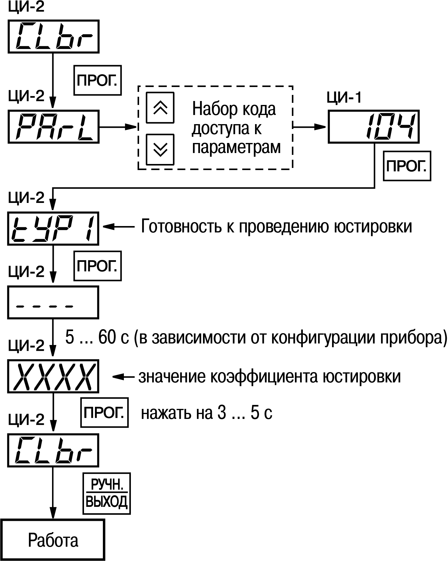

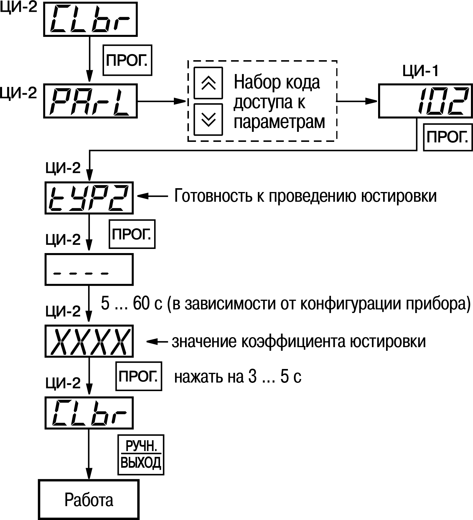

  3. Произвести юстировку прибора, выполняя действия в последовательности, показанной на рисунке.
    Схема проведения юстировки прибора для работы с первичным преобразователем
    По окончании юстировки прибор выводит на индикатор ЦИ-2 вычисленное значение коэффициента, которое заносится в энергонезависимую память при условии, что на индикаторе ЦИ-4 отсутствует заставка Gt. Чтобы сохранить коэффициент юстировки, следует длительно нажать на Graphic. На ЦИ-2 появится надпись CLbr.

Юстировка для работы с ТП TXK(L), TXA (К), THH(N), TЖK(J) и датчиками «0...50,0 мВ»
Для юстировки следует:
  1. Подключить к Входу 1 прибора вместо термопары потенциометр постоянного тока ПП-63 или аналогичный ему источник образцового напряжения с классом точности не ниже 0,05. Соединить потенциометр с прибором по схеме, приведенной на рисунке, с соблюдением полярности подключения.
    Схема подключения потенциометра при юстировке
    Установить на выходе потенциометра напряжение 40,29 мВ (эталонное значение 40,292 мВ).
  2. Подать питание на прибор. Установить для датчика datL в параметре in-t (PL-1) любое из значений 04, 05, 19, 20, соответствующее работе прибора с одной из перечисленных термопар, или 06, соответствующее работе с активным датчиком от 0 до 50,0 мВ.

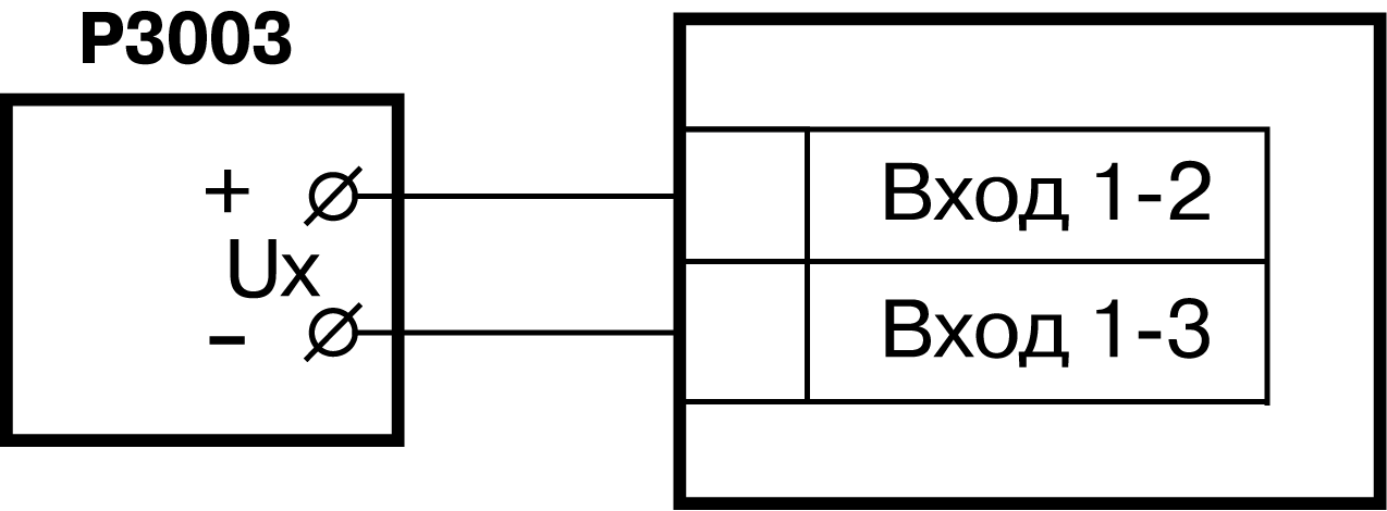

Юстировка для работы с АД с сигналом 0...1,0 В
  1. Подключить к Входу 1 прибора вместо датчика компаратор напряжений типа Р3003 (или подобный ему источник образцового напряжения с классом точности не ниже 0,05) в соответствии со схемой, приведенной на рисунке.
    Схема подключения компаратора напряжения при юстировке

Юстировка для работы с АД с сигналом 0...5,0 мА
  1. Подключить к Входу 1 прибора вместо датчика калибратор тока типа П321 (или подобный ему с классом точности не ниже 0,05) в соответствии со схемой, приведенной на рисунке.
    Схема подключения калибратора тока при юстировке
  2. Подать питание на прибор и установить для датчика datL в in-t (PL-1) = 12, соответствующее цифровому коду для работы прибора с активным датчиком от 0 до 5,0 мА. Одновременно установить Ain.L (PL-1) = 0,0 и Ain.H (PL-1) = 100,0.
    Задать на выходе калибратора ток 5,00 мА. Перейти к работе и через 5 — 10 с проконтролировать показания ЦИ-1 на канале, к которому подключен калибратор тока. Эти показания должны быть равны (100,0 ± 0,2) %. Если погрешность измерений в этой точке превышает приведенное значение, выполнить операции, указанные в пп. 3 - 4 раздела.
  3. Произвести юстировку прибора, выполняя действия в последовательности, указанной на рисунке. По окончании юстировки прибор выводит на ЦИ-2 вычисленное значение коэффициента, который заносится в энергонезависимую память при условии, что на ЦИ-4 отсутствует заставка Gt. Чтобы сохранить коэффициент юстировки, следует длительно нажать на Graphic. На ЦИ-2 появится заставка CLbr.
  4. Проверить результаты юстировки, контролируя показания ЦИ-1, которые должны быть равны (100,0 ± 0,1) %.
  5. Снять питание и отключить от прибора калибратор тока.

Юстировка выходов типа «И»
До начала юстировки в параметрах AL.t (PL-2) всех ЛУ должно быть установлено значение «0» (работа в режиме «ИЗМЕРИТЕЛЬ»).
  1. Подключить к выходу, выбранному для юстировки ЦАП, магазин сопротивления типа МСР-63 (или подобный ему с классом точности не ниже 0,05) и потенциометр постоянного тока типа ПП-63. Подключение производить по схеме, представленной на рисунке.
    Схема подключения аппаратуры при юстировке ЦАП
    Установить на магазине сопротивления значение 4,000 Ом и подать питание на прибор.
  2. Процесс юстировки в данном случае сводится к подбору начальных кодов смещения ЦАП, при которых минимальное и максимальное значения его выходного тока будут равны их номинальным величинам. Коды смещения ЦАП формируются в приборе при помощи кнопок Graphic и Graphic и заносятся в его память по окончании юстировки. Выходной ток контролируется по падению напряжения на сопротивлении магазина МСР-63, которое при минимальном значении тока (4,00 мА) должно быть равно 16,00 мВ, а при максимальном значении (20,00 мА) должно быть равно 80,00 мВ с пределом приведенной погрешности не более 0,1 %. Юстировку каждого ЦАП производить, выполняя действия в последовательности, указанной на рисунке.
    Схема проведения юстировки ЦАП
    Выбор порядкового номера ЦАП для проведения его юстировки производится с помощью кнопок и по показаниям индикатора ЦИ-3. Код смещения для установки минимального значения тока ЦАП задается в параметре OULo, а код смещения для максимального значения тока – в параметре OUHi.
    Ток на выходе выбранного для юстировки ЦАП начинает формироваться только после изменения ранее заданного кода смещения.
    На цифровом индикаторе ЦИ-4 отображается порядковый номер параметра юстировки (1 для OULo или 2 для OUHi).
  3. По окончании юстировки снять питание с прибора и отключить от него контрольно-измерительную аппаратуру.

in.SH
от минус 999 до плюс 9999*

in.SL
in.SL
от 0,900 до 1,100

Уровень PL-2 (параметры ЛУ)
Обозначение
Допустимые значения
в тексте
на ЦИ-2
C.SP
C.SP
Заданное значение контролируемого параметра (уставка)
HYSt
HYSt
Зона гистерезиса компаратора
от 0,001 до 9999*
C.SP.o
C.SP.o
Зона оперативного изменения уставки
от 0 до 9999*
Ht.on
Ht.on
Минимальное время удержания ВУ во включенном состоянии, с
от 0 до 9000
5
Ht.oF
Ht.oF
Минимальное время удержания ВУ в выключенном состоянии, с
от 0 до 9000
6
dL.on
dL.on
Время задержки включения ВУ, с
от 0 до 3600
7
dL.oF
dL.oF
Время задержки выключения ВУ, с
от 0 до 3600
8
bL.St
bL.St
Блокировка выхода в начале работы
on / oFF
9
AL.t
AL.t
Выходная характеристика ЛУ
«Измеритель»
«Прямой гистерезис»
«Регистратор»
5
10
Er.St
Er.St
Состояние ВУ при аварии
on / oFF
11
C.in
C.in
Входной сигнал ЛУ:
«Вход отключен»
«Датчик d1–d8»
от 1 до 8 (соотв.)
«Среднее арифметическое по d1, d2»
9
«Среднее арифметическое по d1–d3»
10
«Среднее арифметическое по d1–d4»
11
«Среднее арифметическое по d1–d5»
12
«Среднее арифметическое по d1–d6»
13
«Среднее арифметическое по d1–d7»
14
«Среднее арифметическое по d1–d8»
15
«Разность между d1 и d2»
16
«Разность между d3 и d4»
17
«Разность между d5 и d6»
18
«Разность между d7 и d8»
19
«Скорость изменения параметра, контролируемого датчиком d1–d8»
от 27 до 20 (соотв.)
12
dP
dP
Положение десятичной точки на ЦИ:
«Точка отсутствует»
«Точка после третьей цифры»
«Точка после второй цифры»
«Точка после первой цифры»
13
Ao.L
Ao.L
Нижняя граница параметра при его регистрации
14
Ao.H
Ao.H
Верхняя граница параметра при его регистрации
15
C.dr
C.dr
Порядковый номер выходного устройства
от 0 до 8
16
C.Lbt
C.Lbt
Заданное время для аварии LBA, с
от 0 до 9000
17
C.LbA
C.LbA
Минимальный уровень изменения входного параметра для аварии LBA
от 0,001 до 100*
18
AL.oU
AL.oU
Предупредительная сигнализация о включении ВУ
on/oFF
Уровень PL-3 (варианты конфигурации схемы прибора)
Обозначение варианта
Наименование прототипа и основные параметрыКонфигурация схемы
в тексте
на ЦИ-2
Восьмиканальные аварийные сигнализаторы
Pr1
Pr1
УКТ38-01 Датчики Cu 50 (α = 0,00426 °С-1)
Pr2
Pr2
УКТ38-03 Датчики 100П (α = 0,00391 °С-1)
Pr3
Pr3
УКТ38-04 Датчики ТП «хромель-копель»
Pr4
Pr4
УКТ38-10 Датчики от 4 до 20 мА
Восьмиканальные двухпозиционные регуляторы
Pr5
Pr5
ТРМ38-01 Датчики Cu 50М (α = 0,00426 °С-1)
Pr6
Pr6
ТРМ38-03 Датчики 100П (α = 0,00391 °С-1)
Pr7
Pr7
ТРМ38-04 Датчики ТП «хромель-копель»
Pr8
Pr8
ТРМ38-10 Датчики от 4 до 20 мА
Четырехканальные трехпозиционные регуляторы
Pr9
Pr9
ТРМ34-01 Датчики Cu 50М (α = 0,00426 °С-1)
Pr10
Pr10
ТРМ34-03 Датчики  100П (α = 0,00391 °С-1)
Pr11
Pr11
ТРМ34-04 Датчики ТП «хромель-копель»
Pr12
Pr12
ТРМ34-10 Датчики от 4 до 20 мА
Pr13
Pr13
Датчик Cu 50М (α = 0,00426 °С-1)
Уровень PL-4 (параметры обмена с ПК)
Обозначение
Допустимые значения
в тексте
на ЦИ-2
bPS
bPS
Скорость обмена (кбод)
2,4; 4,8; 9,6; 14,4; 19,2; 28,8; 38,4; 57,6; 115,2
LEn
LEn
Длина слова данных (бит)
7 или 8
PrtY
PrtY
Состояние бита четности в посылке
«Контроль по четности отсутствует»
«Контроль по нечетному паритету»
EuEn
«Контроль по четному паритету»
odd
Sbit
Sbit
Количество стоп-битов в посылке
1 или 2
5
A.Len
A.Len
Длина сетевого адреса (бит)
8 или 11
6
Addr
Addr
от 0 до 2040
(через 8)
