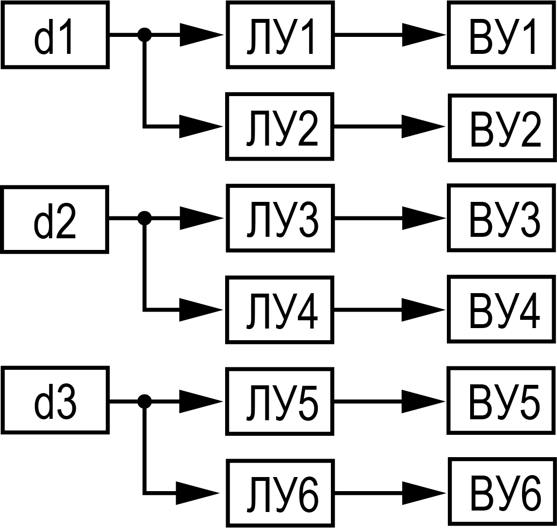

Прибор предназначен для построения автоматических систем контроля и регулирования технологических процессов в различных областях промышленности, в сельском и коммунальном хозяйстве.
Прибор позволяет осуществлять следующие функции:

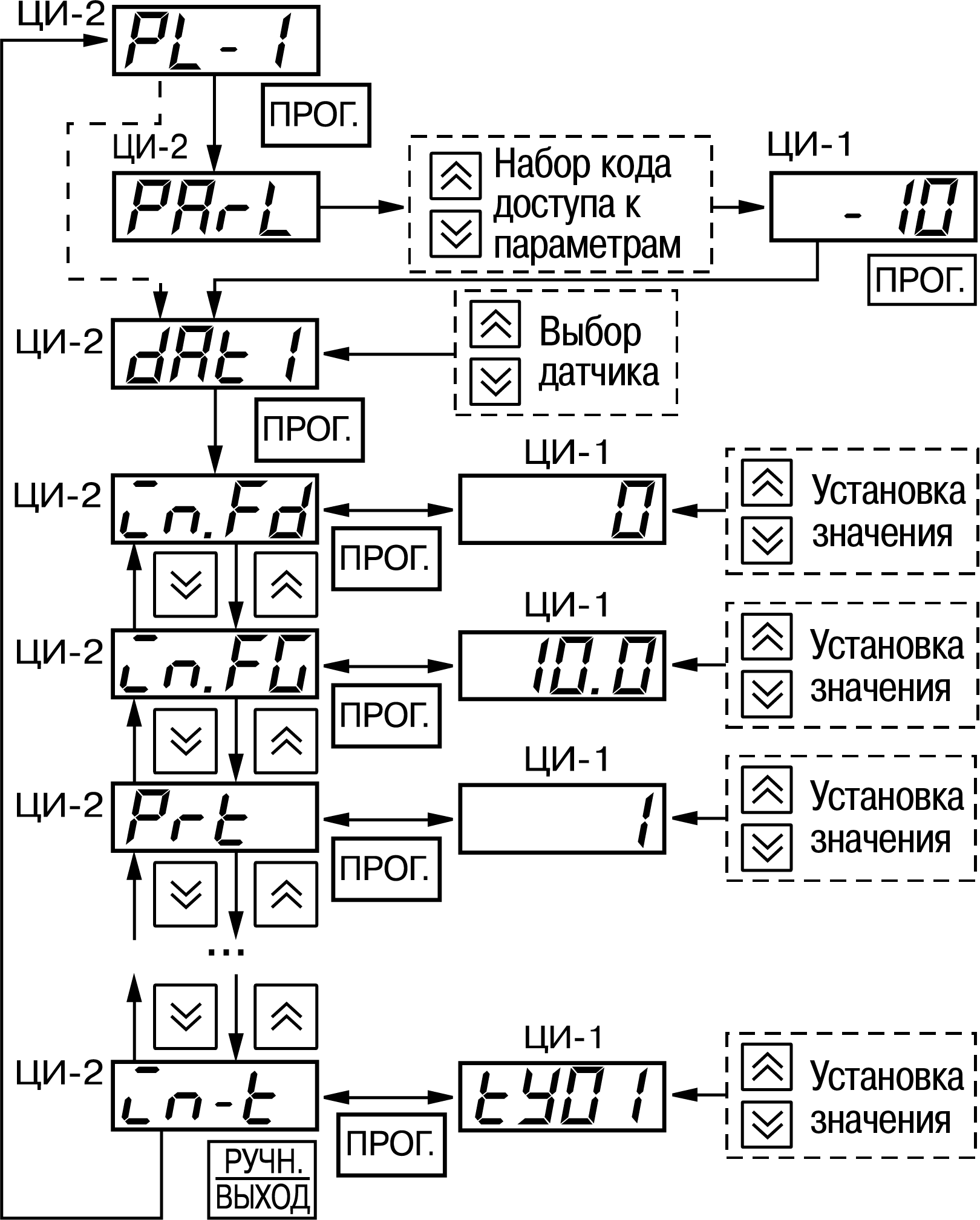

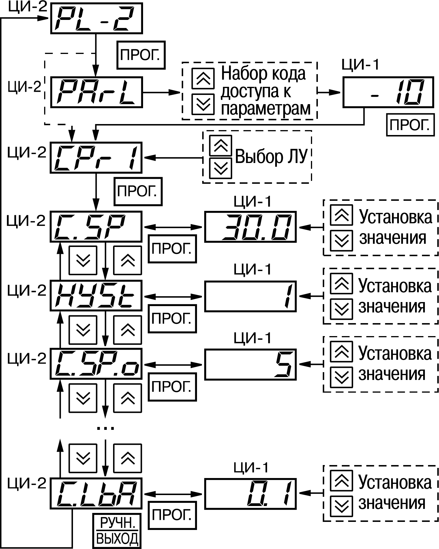

  • конфигурирование функциональной схемы и редактирование параметров с помощью встроенной клавиатуры управления
  • измерение физических величин, контролируемых входными первичными преобразователями, с учетом нелинейности их НСХ

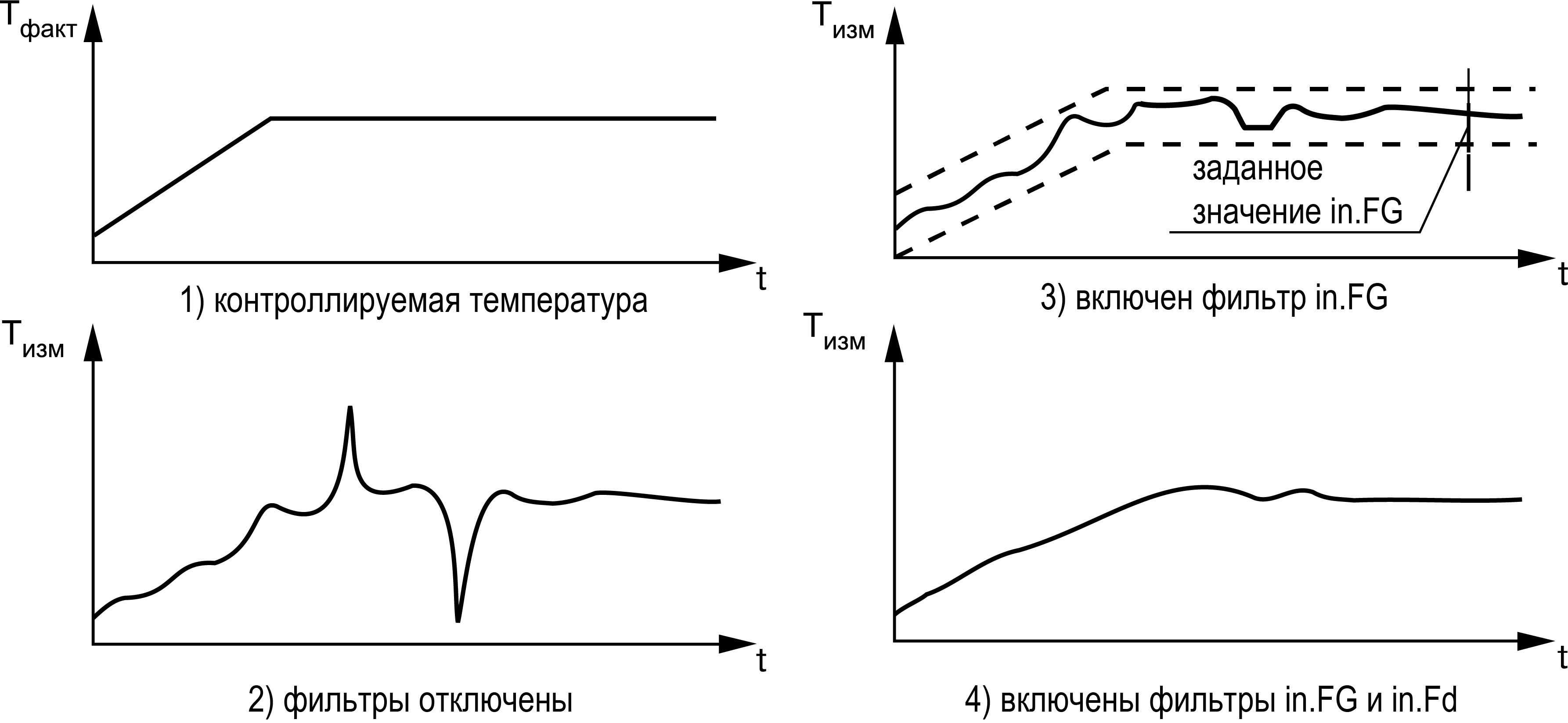

  • цифровая фильтрация и коррекция измеренных значений для устранения погрешностей
  • отображение результатов измерений и заданных параметров на встроенном светодиодном четырехразрядном ЦИ
  • управление внешними исполнительными механизмами и устройствами по заданным законам регулирования

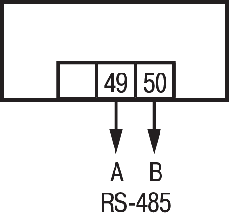

  • поддержка протоколов обмена ОВЕН, Modbus-RTU (Slave) и Modbus-ASCII (Slave);

Интерфейс связи с ПК
RS-485
2,4; 4,8; 9,6; 14,4; 19,2; 28,8; 38,4; 57,6; 115,2 кбит/с
Протоколы обмена по RS-485
ОВЕН, Modbus-RTU, Modbus-ASCII

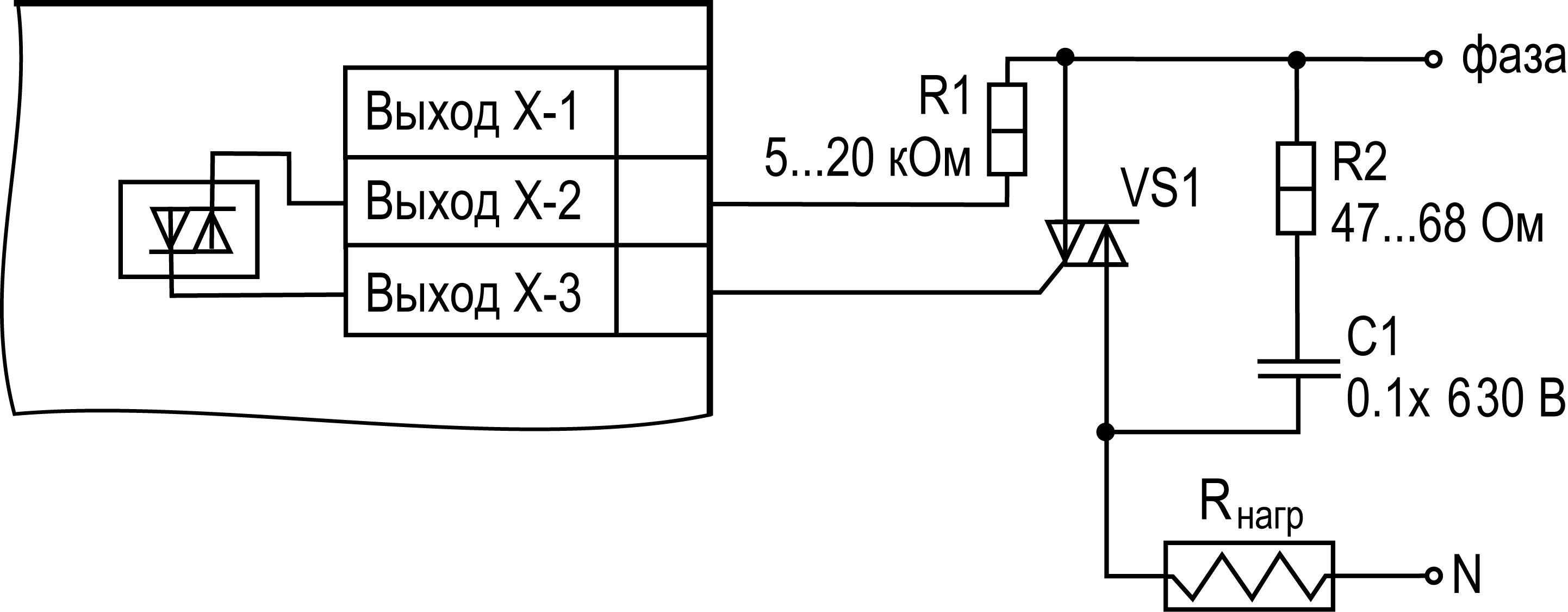

Оптопара симисторная (С)
В режиме управления внешним симистором:
  ток (при длительности импульса не более 2 мс и частоте (50 ± 1) Гц), не более
400 мА
  действующее напряжение, не более
250 В, 50 Гц
В режиме коммутации нагрузки:
  ток нагрузки, не более
40 мА
250 В, 50 Гц

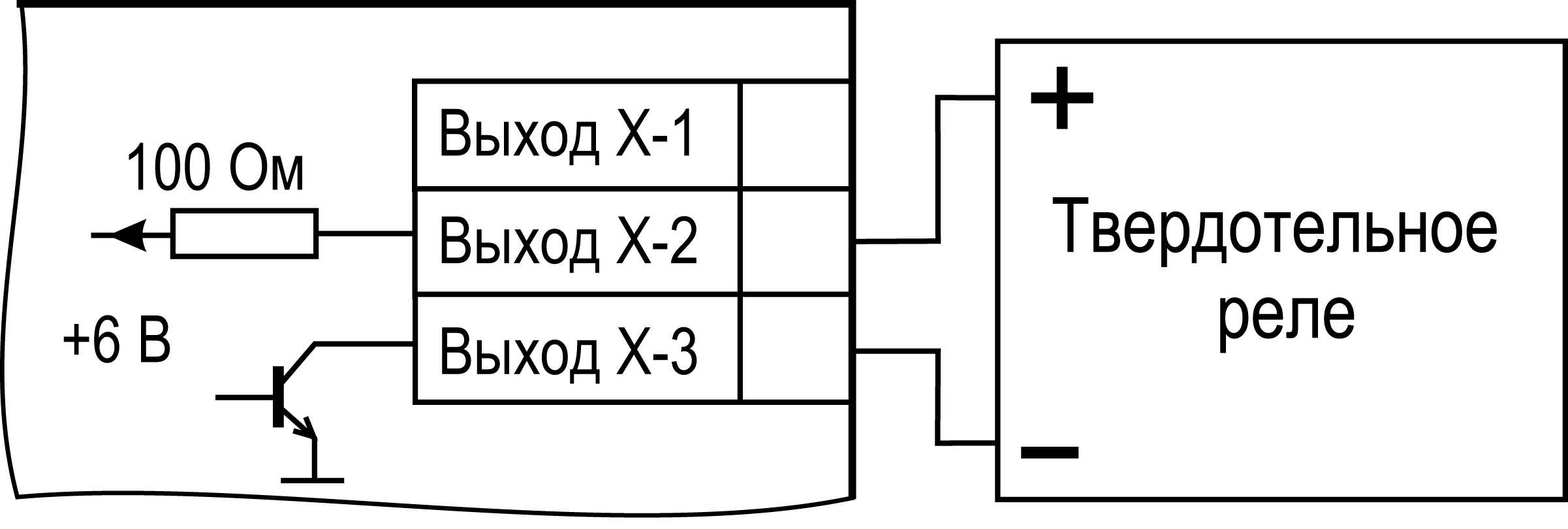

Выход для управления внешним твердотельным реле (Т)
Выходное напряжение холостого хода
(6 ± 0,5) В
постоянного тока
Выходное напряжение на нагрузке 250 Ом, не более
от 3,3 до 4,9 В
постоянного тока
Максимальный выходной ток
50 мА

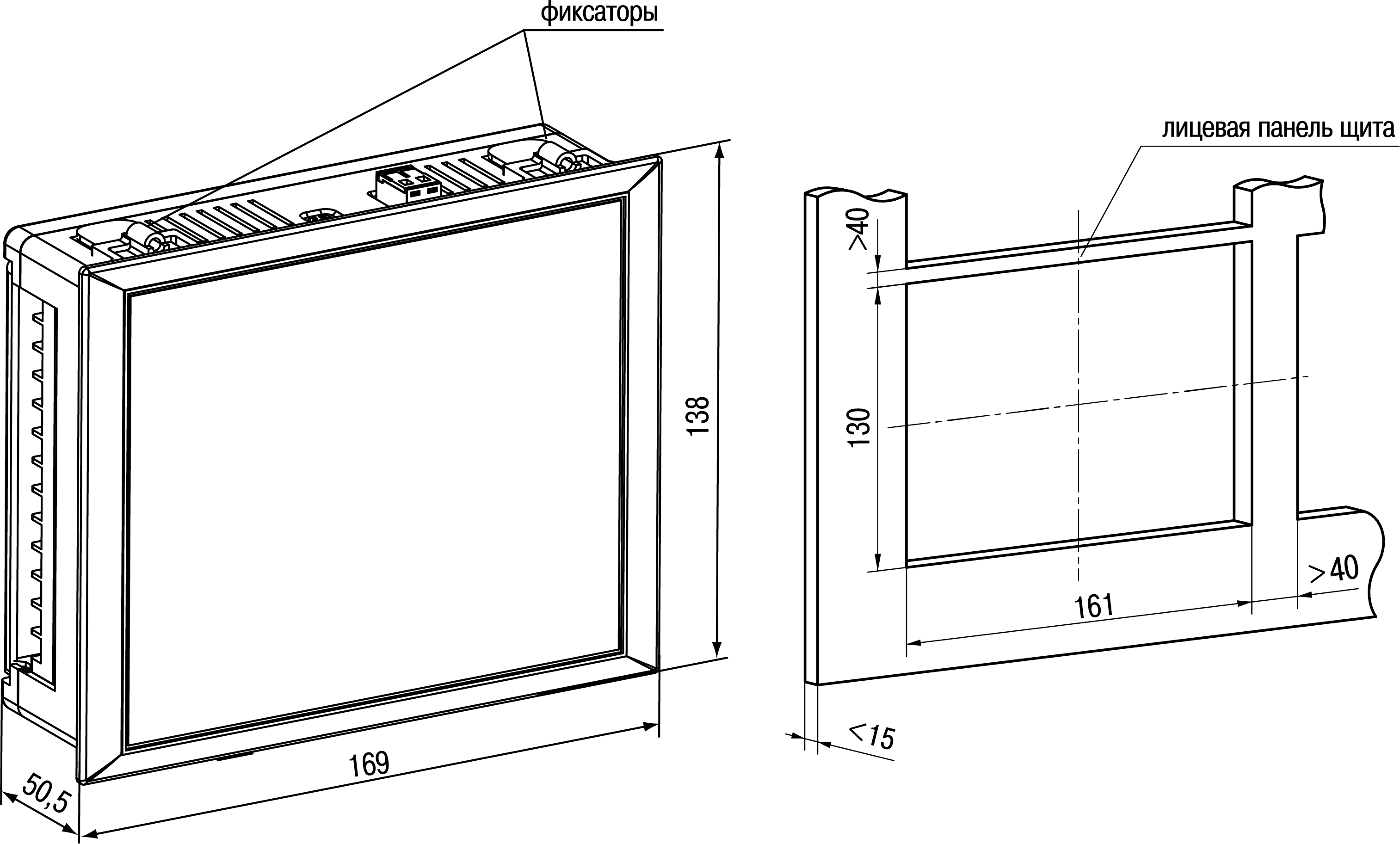

Установка прибора щитового крепления Щ7
Габаритные размеры корпуса Щ7
Прибор в корпусе Щ7, установленный в щит толщиной 3 мм

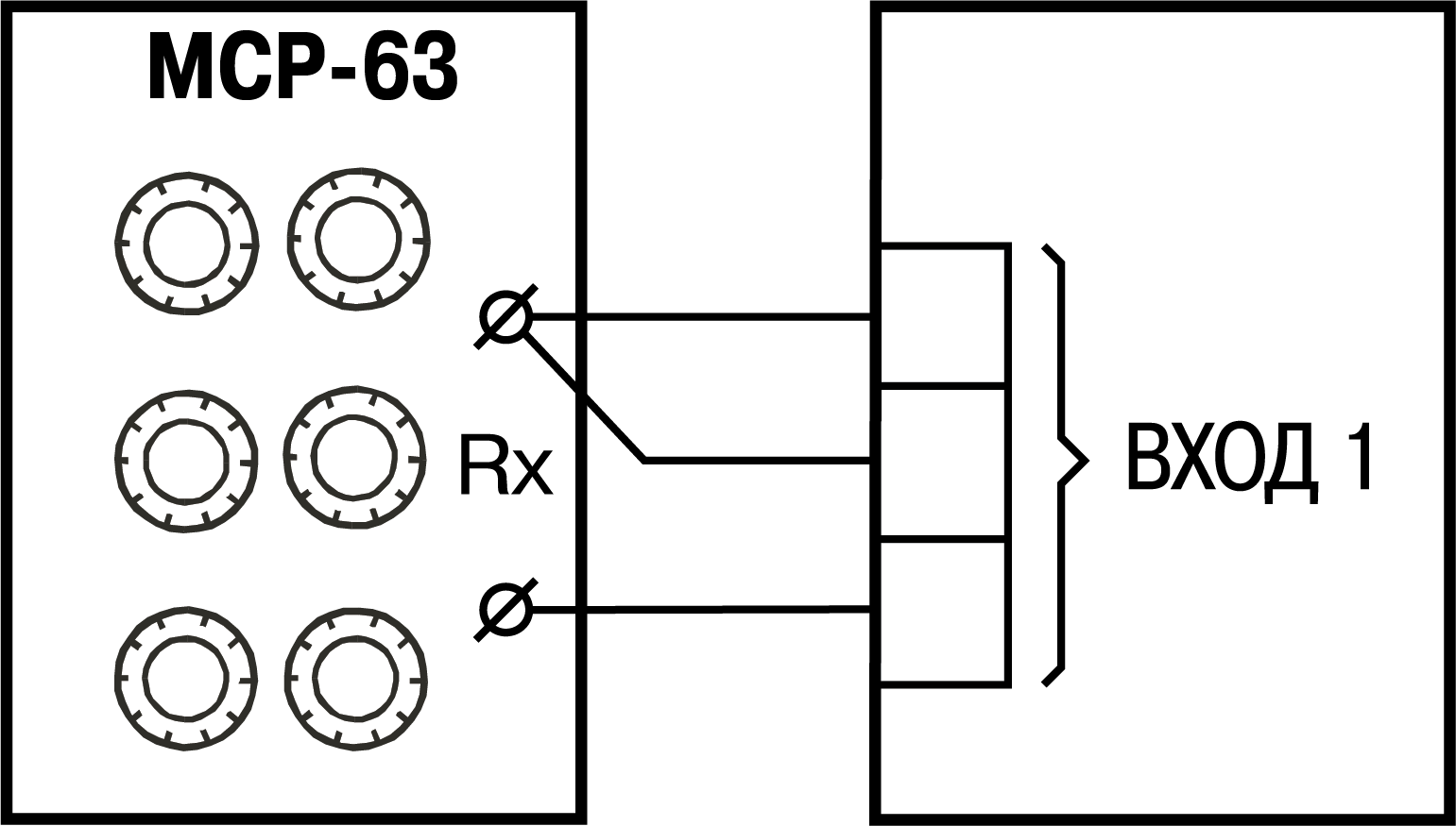

Для подключения ТС по двухпроводной схеме следует выполнить действия:
  1. Установить перемычки между контактами Вход Х-1 и Вход Х-2 клеммника прибора, а двухпроводную линию подключить соответственно к контактам Вход Х-2 и Вход Х-3.
  2. Подключить к противоположным от прибора концам линии связи «датчик-прибор» вместо ТС магазин сопротивления с классом точности не ниже 0,05 (например, МСР-63).
  3. Установить на магазине значение, равное сопротивлению термометра сопротивления при температуре 0 °С (50,00; 53,00 или 100,00 Ом, в зависимости от типа датчика).

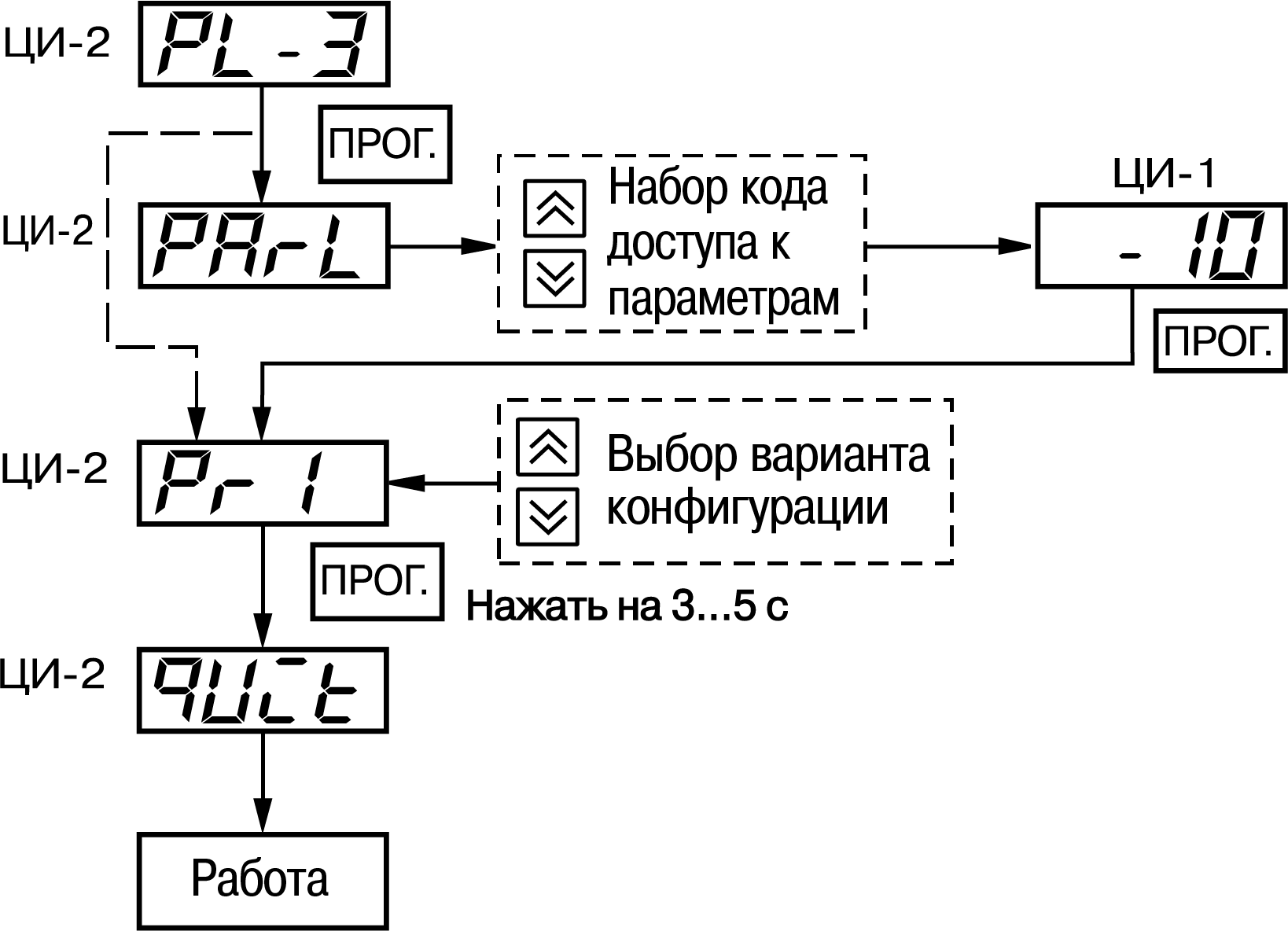

  4. Подать питание на приборы для соответствующего канала. По показаниям ЦИ-1 зафиксировать величину отклонения температуры от 0 °С. Полученное отклонение всегда должно иметь положительное значение, а величина его будет зависеть от сопротивления линии связи «датчик-прибор».
  5. Задать для данного датчика в параметре in.SH (PL-1) значение «сдвига характеристики», равное по величине показаниям прибора в п.4 и взятое с противоположным знаком.
  6. Выйти из настройки и убедиться, что показания прибора на данном канале равны 0 ± 0,2 °С.
  7. Снять питание. Восстановить соединение линии с датчиком.
  8. Повторить действия пп. 1–7 для остальных каналов контроля, использующих двухпроводную схему соединения.

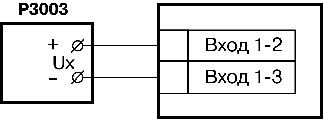

Пример схемы подключения активных датчиков d1–d4 с выходным сигналом тока от 4 до 20 мА
Схемы подключения датчиков с выходом в виде напряжения или тока приведены на рисунках ниже.
Схема подключения активного датчика с выходом в виде напряжения 0…+50 мВ или 0...1 В
Схема подключения пассивного датчика с токовым выходом 0...5 мА или 0(4)...20 мА  R = 100,000 ± 0,025 Ом
Подключение датчиков с выходом в виде тока (0...5,0 мА, 0...20,0 мА или 4,0…20,0 мА) следует выполнять только после установки шунтирующего резистора сопротивлением 100,0 Ом (допуск не более 0,1 %), который следует подсоединять в соответствии с рисунком ниже. Вывод резистора должен заводиться с той же стороны винтовой клеммы, что и провод от датчика. При использовании провода сечением более 0,35 мм конец провода и вывод резистора следует скрутить или спаять.

Подключение нагрузки к ВУ типа С
ВУ типа С имеет внутреннюю схему перехода через ноль и включается в цепь управления мощного симистора или пары встречно-параллельно включенных тиристоров через ограничивающий резистор R1 (см. рисунки ниже).
Схема встречно-параллельного подключения двух тиристоров к ВУ типа С
RC-фильтры предназначены для защиты элементов схемы от перепадов напряжения сети.
Схема подключения симисторных оптопар прибора ТРМ136-С
Выход «Т» имеет два состояния: с низким (от 0 до 1 В) и высоким (от 4 до 6 В) уровнем напряжения. В приборе используются выходы, выполненные на основе транзисторного ключа n-p-n–типа.
Длина соединительного кабеля между прибором с выходом Т и твердотельным реле не должна превышать 3 м.
Схема подключения нагрузки к ВУ типа Т
Выходной элемент не имеет гальванической изоляции. Гальваническую изоляцию обеспечивает само твердотельное реле.
Схема подключения твердотельных реле прибора ТРМ136-Т

Подключение к RS-485
Прибор подключается к ПК с помощью экранированной витой пары.
Длина линии связи не должна превышать 800 м.
Схема подключения для интерфейса RS-485

Схема связей ЛУ с входными датчиками и ВУ задается при установке рабочих параметров прибора, что позволяет осуществлять конфигурацию прибора по удобной для эксплуатации схеме.
С коммутатора АК-1 сигналы поступают на вход измерительного устройства ИУ, где прибор вычисляет текущие значения физических величин и преобразует их в цифровую форму, оптимальную для дальнейшей обработки.

  • цифровая фильтрация измерений (для ослабления влияния внешних импульсных помех на эксплуатационные характеристики прибора);

После установки выбранного варианта рекомендуется включить защиту доступа на уровень PL-3, установив ACCS = 1.
Схема выбора уровня настраиваемых параметров
Здесь и далее на схемах изображение какой-либо кнопки управления без указания временных характеристик означает, что нажатие на кнопку должно быть кратким (~0,5 с).
Если выбранный вариант конфигурации по каким-либо причинам частично не удовлетворяет требованиям процесса, во время настройки можно внести в него изменения. Схемы настройки параметров групп PL-0...PL-4 приведены на рисунках ниже.
Схема настройки параметров на уровне PL-0
Схема настройки параметров на уровне PL-1
Схема настройки параметров на уровне PL-2

Для формирования канала управления к выбранному ЛУ, как и в предыдущем случае, подключается входной сигнал, но к выходу ЛУ дополнительно присоединяется одно из ВУ прибора, порядковый номер которого задается в параметре C. dr (PL-2). Выходная характеристика ЛУ задается в параметре AL.t (PL-2), в соответствии с требованиями к данному каналу.
К каждому ЛУ подключается только один входной сигнал и одно ВУ.
Один и тот же входной сигнал или одно и то же ВУ могут быть подключены одновременно к нескольким ЛУ. При работе одного и того же ВУ с несколькими ЛУ следует помнить, что переключение этого ВУ в состояние Включено будет осуществляться по схеме ИЛИ, т.е. ВУ включится, если хотя бы одно ЛУ сформировало сигнал Включено.
Для нормального функционирования канала к выбранному ЛУ должно подключаться хотя бы одно ВУ. При Al.t (PL-2) = 0 (ЛУ работает как измеритель) условие не является обязательным.

Настройка цифровой фильтрации измерений
Для ослабления влияния внешних импульсных помех на эксплуатационные характеристики прибора предусмотрена цифровая фильтрация измерений. Фильтрация осуществляется независимо для каждого канала измерения входных параметров и проводится последовательно в два этапа.
На первом этапе измерений отфильтровываются значения, имеющие явно выраженные по величине «провалы» или «выбросы». С этой целью для каждого канала вычисляется разность между результатами двух последних измерений, выполненных в соседних циклах опроса, и сравнение этой разности с заданным предельным отклонением. Если вычисленная разность превышает заданный предел, то измеренное значение, полученное в последнем цикле опроса, считается недостоверным. Дальнейшая его обработка приостанавливается, и ожидается результат следующего цикла опроса. Если недостоверный результат был вызван воздействием помехи, то последующий цикл опроса подтвердит этот факт, и недостоверное значение аннулируется.
Величина предельного отклонения в результатах двух соседних измерений задается в параметре полоса фильтра in.FG (PL-1) индивидуально для каждого датчика в единицах измеряемых ими физических величин.
Малая ширина полосы фильтра приводит к замедлению реакции прибора на быстрое изменение входной величины. На практике при задании «полосы фильтра» следует руководствоваться максимальной скоростью изменения контролируемой величины и длительностью цикла опроса датчика.
При необходимости данный фильтр отключается установкой in.FG (PL-1) = 0.
На втором этапе цифровые фильтры сглаживают результаты измерений при их колебаниях (демпфирование). Степень демпфирования задается параметром постоянная времени фильтра – in.Fd (PL-1).
Увеличение постоянной времени фильтра (in.Fd) приводит к замедлению реакции прибора на быстрое изменение входной величины. Скорость реакции канала измерения на скачкообразное изменение входного сигнала с 0,0 до 10,0 % от измеряемого диапазона при различных значениях in.Fd (PL-1) приведена в таблице ниже (фильтр in.FG отключен).

При необходимости данный фильтр отключается установкой in.Fd (PL-1) = 0.
Временные диаграммы работы цифровых фильтров

Параметры обмена по RS-485
Режим работы сети RS-485 определяют параметры, представленные в таблице ниже.
Каждый прибор в сети RS-485 имеет уникальный базовый сетевой адрес.
Заводские значения сетевых параметров
Имя параметра
Название параметра
bPS
Скорость обмена данными
9600 бит/с
Len
Длина слова данных
8 бит
PrtY
Контроль четности
отсутствует
Sbit
Количество стоп-бит в посылке
A.Len
Длина сетевого адреса
8 бит
Addr
Базовый адрес прибора
16
При настройке прибора на заводе-изготовителе для прибора и ПО «Конфигуратор ТРМ13х» устанавливаются одинаковые значения сетевых параметров.
Изменение сетевых настроек прибора или программы требуется при одновременной работе с несколькими приборами в сети.
При неустойчивой связи с прибором, на что указывают частые сообщения об ошибках при чтении или записи параметров, возникает необходимость изменить скорость обмена данными (параметр bPS (PL-4)).
Для совместной работы сетевые параметры всех приборов одной сети и программы «Конфигуратор ТРМ13х» должны быть одинаковы. В противном случае невозможно установить связь между приборами.
Базовые адреса всех приборов одной сети должны быть различны и заданы с интервалом, кратным 8.
Недопустимо сочетание следующих сетевых параметров прибора:
  • LEn = 7, PrtY = no, Sbit = 1;
  • LEn = 8, PrtY = EvEn, Sbit = 2;
  • LEn = 8, PrtY = Odd, Sbit = 2.

Юстировка прибора для работы c ТСМ и ТСП с R0 = 50 Ом
Для юстировки следует:
  1. Подключить к Входу 1 прибора вместо датчика магазин сопротивления типа МСР-63 (или подобный ему с классом точности не ниже 0,05), установив на нем значение 50,000 Ом. Соединить магазин с прибором по трехпроводной схеме (см. рисунок). Сопротивления проводов линии должны быть одинаковы и не должны превышать 15,0 Ом.
    Схема подключения магазина сопротивлений при юстировке
  2. Подать питание на прибор. Установить для датчика datL в параметре in-t (PL-1) любое из значений 01, 07, 08 или 09, соответствующее цифровому коду для работы прибора с одним из перечисленных первичных преобразователей. Перейти к работе и через 5—10 с проконтролировать показания ЦИ-1 на канале, к которому подключен магазин сопротивлений. Эти показания должны быть равны (0,0 ± 0,2) °С.
    Если абсолютная погрешность измерений в этой точке превышает 0,2 °С, выполнить операции, указанные в п.3 — 5.
  3. Произвести юстировку прибора, выполняя действия в последовательности, показанной на рисунке.
    Схема проведения юстировки прибора для работы с первичным преобразователем
    По окончании юстировки прибор выводит на индикатор ЦИ-2 вычисленное значение коэффициента, которое заносится в энергонезависимую память при условии, что на индикаторе ЦИ-4 отсутствует заставка Gt. Чтобы сохранить коэффициент юстировки, следует длительно нажать на Graphic. На ЦИ-2 появится надпись CLbr.
  4. Произвести проверку результатов юстировки, контролируя показания ЦИ-1, которые должны быть равны (0,0 ± 0,2) °С.
  5. Снять питание и отключить магазин сопротивлений.

Юстировка для работы с АД с сигналом 0...1,0 В
  1. Подключить к Входу 1 прибора вместо датчика компаратор напряжений типа Р3003 (или подобный ему источник образцового напряжения с классом точности не ниже 0,05) в соответствии со схемой, приведенной на рисунке.
    Схема подключения компаратора напряжения при юстировке
  2. Подать питание на прибор. Установить для датчика datL в параметре in-t (PL-1) значение 13, соответствующее цифровому коду для работы прибора с активным датчиком от 0 до 1,0 В. Одновременно установить Ain.L (PL-1) = 0,0 и Ain.H (PL-1) = 100,0. Задать на выходе компаратора напряжение постоянного тока 1,000 В. Перейти к работе и через 5 - 10 с проконтролировать показания ЦИ-1 на канале, к которому подключен компаратор. Эти показания должны быть равны (100,0 ± 0,2) %. Если погрешность измерений в этой точке превышает приведенное значение, выполнить операции, указанные в пп. 3 - 4.
  3. Произвести юстировку прибора, выполняя действия в последовательности, указанной на рисунке. По окончании юстировки прибор выводит на ЦИ-2 вычисленное значение коэффициента, которое заносится в энергонезависимую память при условии, что на ЦИ-4 отсутствует заставка Gt. Чтобы сохранить коэффициент юстировки, следует длительно нажать на Graphic. На ЦИ-2 появится заставка CLbr.
  4. Проверить результаты юстировки, контролируя показания ЦИ-1, которые должны быть равны (100,0 ± 0,1) %.
  5. Снять питание и отключить от прибора калибратор напряжений.

Уровень PL-1 (параметры обработки сигналов датчиков)
Обозначение
Допустимые значения
в тексте
на ЦИ-2
in.Fd
in.Fd
Постоянная времени цифрового фильтра
от 0 до 15
in.FG
in.FG
Полоса цифрового фильтра
от 0 до 100*
Prt
Prt
Степень приоритета датчика
от 1 до 8
in.SH
in.SH
от минус 999 до плюс 9999*
5
in.SL
in.SL
от 0,900 до 1,100
6
Ain.L
Ain.L
Нижняя граница измерения для активного датчика
7
Ain.H
Ain.H
Верхняя граница измерения для активного датчика
8
in.rd
in.rd
Постоянная времени цифрового фильтра при вычислении скорости изменения входного параметра
от 0 до 15
9
in-t
in-t
Тип НСХ датчика:
Датчик отключен
oFF
Cu 100 (α = 0,00426 °С-1)
tY00
Cu 50 (α = 0,00426 °С-1)
tY01
Pt 100 (α = 0,00385 °С-1)
tY02
100П α = 0,00391 °С-1)
tY03
ТХК(L)
tY04
ТХА(K)
tY05
Датчик от 0 до 50 мВ
tY06
Pt 50 (α = 0,00385 °С-1)
tY07
50П (α = 0,00391 °С-1)
tY08
50М (α = 0,00428 °С-1)
tY09
Датчик от 4 до 20 мА
tY10
Датчик от 0 до 20 мА
tY11
Датчик от 0 до 5 мА
tY12
Датчик от 0 до 1 В
tY13
100М (α = 0,00428 °С-1)
tY14
R= 53 Ом α = 0,00426 °С -1)
tY15
ТПП(S)
tY17
ТПП(R)
tY18
ТNN(N)
tY19
ТЖК(J)
tY20
ТВР(А-1)
tY21
Уровень PL-2 (параметры ЛУ)
Обозначение
Допустимые значения
в тексте
на ЦИ-2
C.SP
C.SP
Заданное значение контролируемого параметра (уставка)
HYSt
HYSt
Зона гистерезиса компаратора
от 0,001 до 9999*
C.SP.o
C.SP.o
Зона оперативного изменения уставки
от 0 до 9999*
Ht.on
Ht.on
Минимальное время удержания ВУ во включенном состоянии, с
от 0 до 9000
5
Ht.oF
Ht.oF
Минимальное время удержания ВУ в выключенном состоянии, с
от 0 до 9000
6
dL.on
dL.on
Время задержки включения ВУ, с
от 0 до 3600
7
dL.oF
dL.oF
Время задержки выключения ВУ, с
от 0 до 3600
8
bL.St
bL.St
Блокировка выхода в начале работы
on / oFF
9
AL.t
AL.t
«Измеритель»
«Прямой гистерезис»
«Обратный гистерезис»
«П-образная характеристика»
«U-образная характеристика»
«Регистратор»
5
10
Er.St
Er.St
Состояние ВУ при аварии
on / oFF
