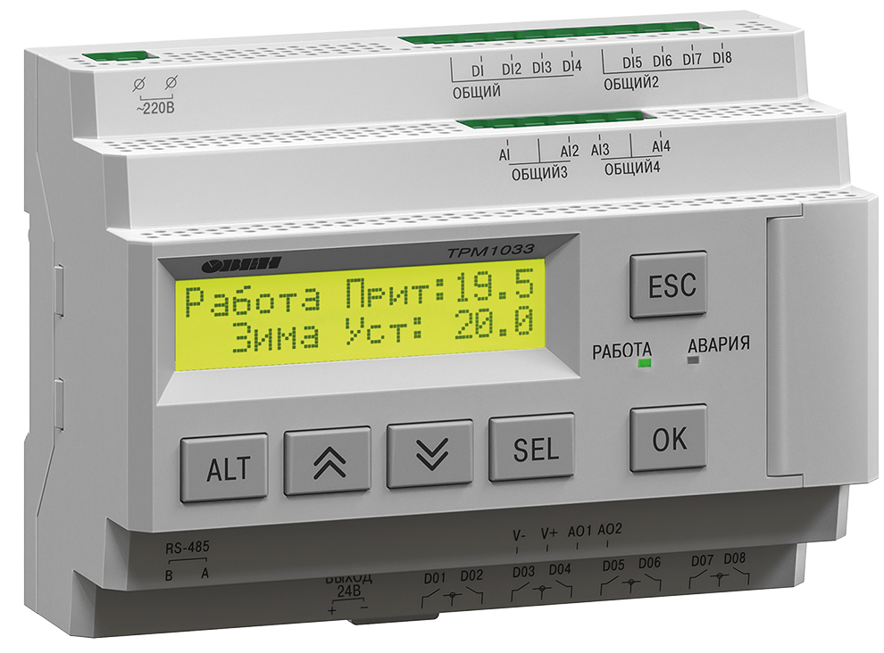

Настоящее Руководство по эксплуатации предназначено для ознакомления обслуживающего персонала с устройством, принципом действия, конструкцией, технической эксплуатацией и обслуживанием контроллера систем вентиляции ТРМ1033, в дальнейшем по тексту именуемого «ТРМ1033» или «прибор».
Пример записи обозначения прибора при заказе: ТРМ1033–24.03.00.
Контроллер предназначен для погодозависимого управления системой приточной или приточно-вытяжной вентиляции (далее — «установка»).
ТРМ1033 в комплекте с датчиками и ИМ:
  • контролирует и регулирует температуру воздуха в помещении;
  • контролирует и регулирует дополнительные параметры системы:
    • температуру приточного воздуха;
    • обратную воду (алгоритм с водяным калорифером нагрева).
  • управляет основными элементами вентиляционной системы, контролирует исправность подключенного оборудования.
Для работы некоторых алгоритмов требуется модуль расширения ПРМ-1. Модуль расширения в комплект поставки прибора не входит и приобретается отдельно
Руководство по эксплуатации распространяется на прибор, выпущенный в соответствии с ТУ 26.51.70–020–46526536–2017.

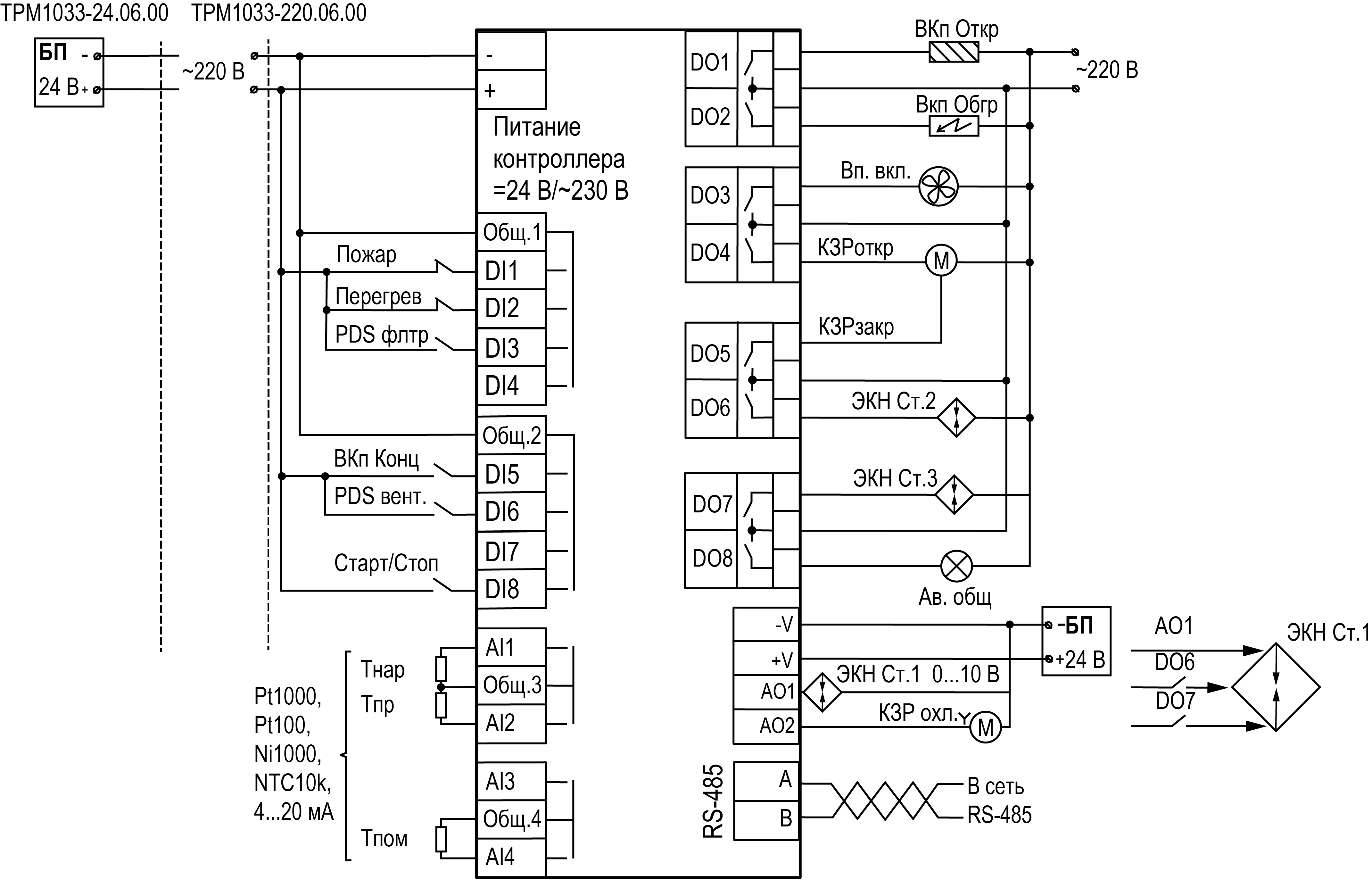

Монтаж электрических цепей
Подключение производить при отключенном питании прибора и всех подключенных к нему устройств. Иначе возможно повреждение прибора или подключенных устройств.
Прибор следует питать переменным или постоянным напряжением в зависимости от модификации.
Для обеспечения надежности электрических соединений рекомендуется использовать кабели с медными многопроволочными жилами, сечением не более 0,75 мм2, концы которых перед подключением следует зачистить и залудить. Жилы кабелей следует зачищать с таким расчетом, чтобы срез изоляции плотно прилегал к клеммной колодке, т. е. чтобы оголенные участки провода не выступали за ее пределы.

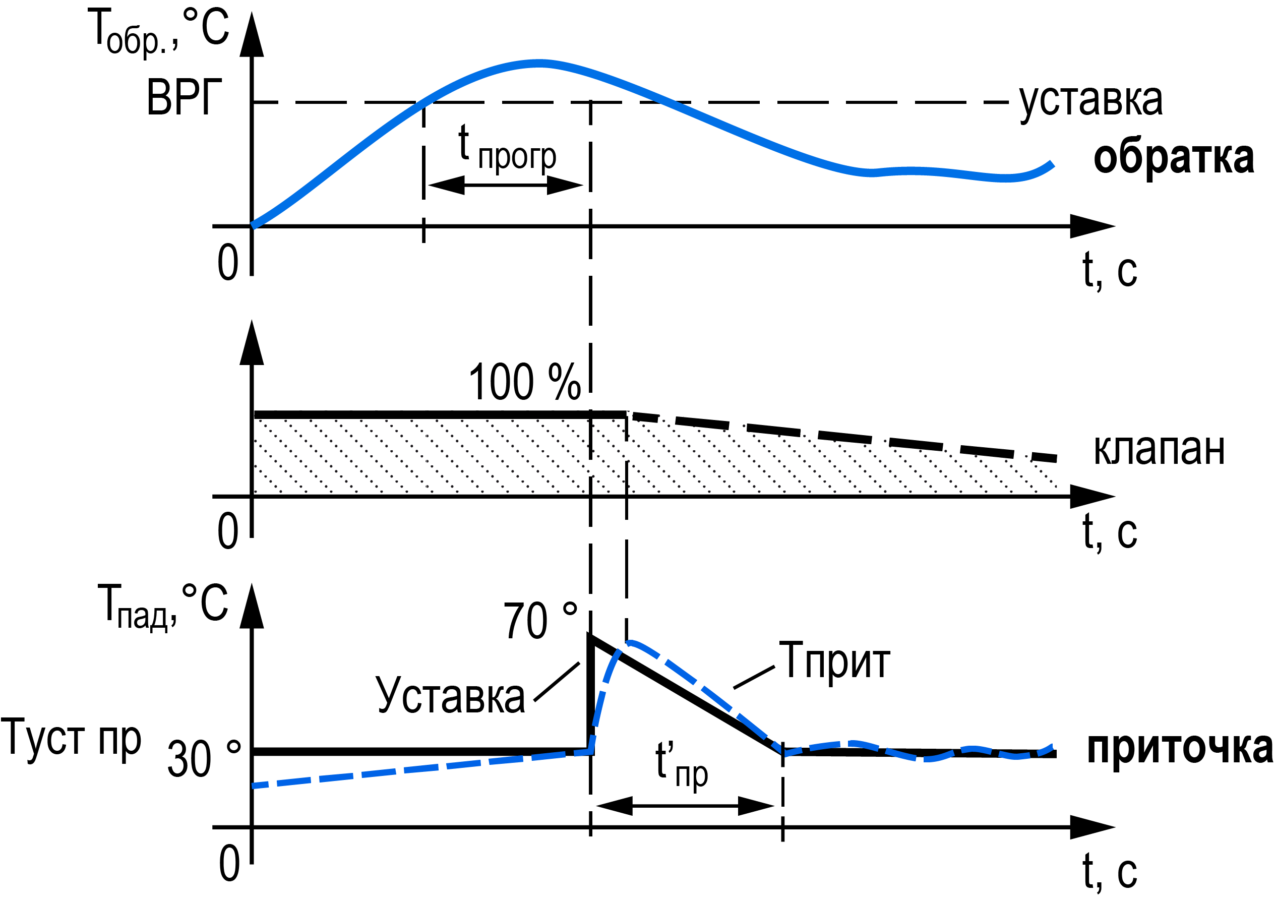

Водяной калорифер нагрева
  • Прогрев при запуске системы
  • Плавный выход на уставку температуры притока при запуске системы
  • Контроль обратной воды по погодозависимому графику
  • Контроль обмерзания
  • Контроль аварии насоса
  • Управление насосом – вкл/выкл
  • Управление приводом клапана – дискретное/аналоговое 0…10 В

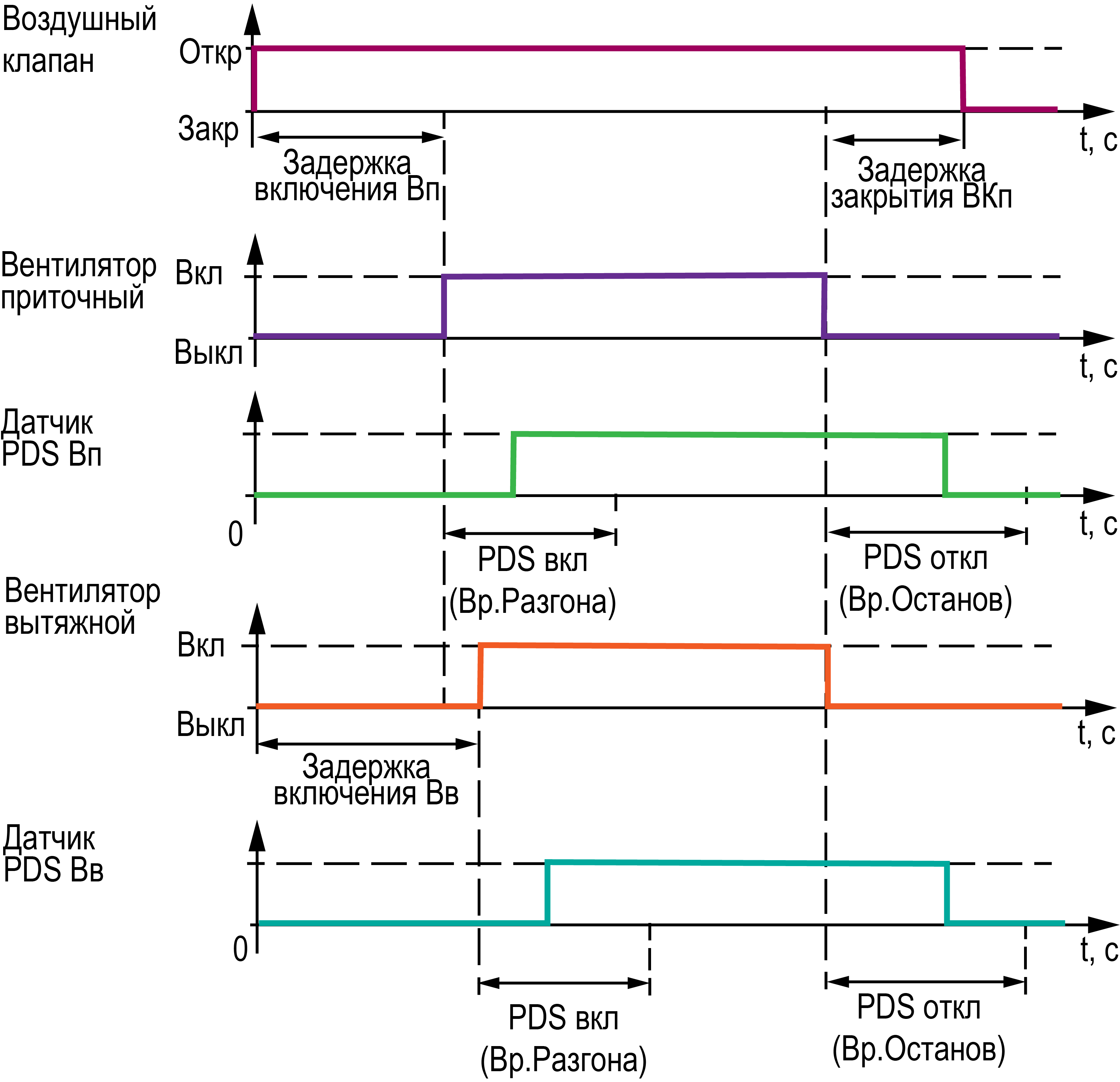

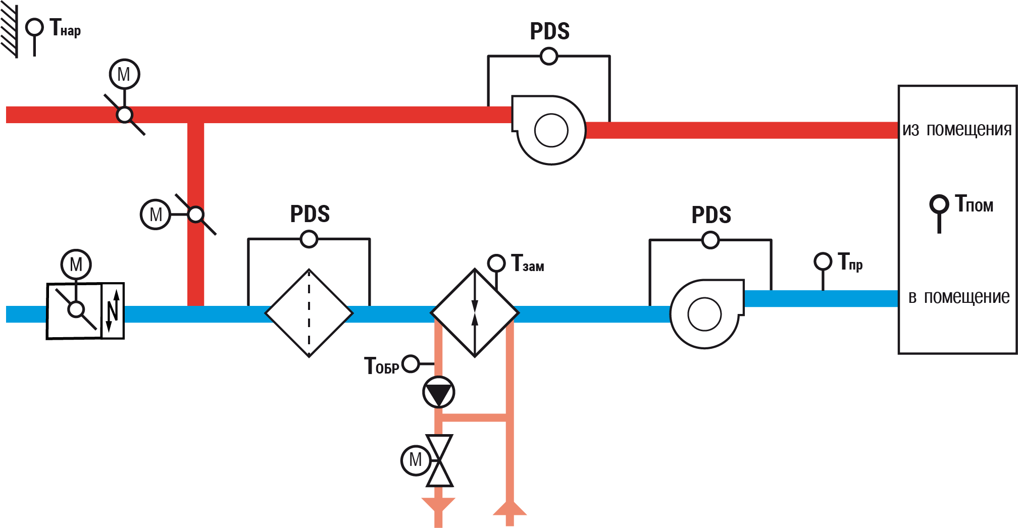

Алгоритм 01.00 – с водяным калорифером нагрева
Функциональная схема установки
Перечень входов/выходов
ВходыВыходы
DI1ПожарДискретный датчик пожараDO1ВКп Откр Открыть приточный воздушный клапан
DI2Капилляр.Капиллярный термостат для определения обмерзания калорифераDO2Вкп Обгр Включить обогрев воздушного клапана
DI3PDS флтр Датчик перепада давления на воздушном фильтреDO3Вп. вкл. Включить приточный вентилятор

Алгоритм 02.00 – с электрическим калорифером нагрева
ВходыВыходы
DI2ПерегревТермостат для определения перегрева калорифераDO2Вкп Обгр Включить обогрев воздушного клапана
DI5
ВКп Конц
Концевой выключатель воздушного клапана
DO5
ЭКН Ст.2
Включить вторую ступень калорифера
DI6
PDS вент.
Датчик перепада давления воздуха на вентиляторе
DO6
ЭКН Ст.3
Включить третью ступень калорифера
DI8
Старт/Стоп
Переключатель для ручного запуска/останова системы
DO8
Ав. общ
Включить лампу аварии
AI1
Тнар
Датчик температуры наружного воздуха
AO1
ЭКН Ст.1 Сигнал 0…10 В для управления мощностью первой ступени калорифера
AI2
Тпр
Датчик температуры приточного воздуха
AO2
ПЧ вент.
Сигнал 0…10 В для управления скоростью вентилятора
AI4
Тпом
Датчик температуры в помещении
Схема подключения Алгоритм 02.00 (Система с электрическим калорифером нагрева)

Схема подключения Алгоритм 03.00 (Система с водяным калорифером нагрева и водяным охладителем)
Алгоритм 04.00 – с водяным калорифером нагрева и фреоновым охладителем

Функциональная схема установки с пластинчатым рекуператором
Функциональная схема установки с роторным рекуператором
Функциональная схема установки с гликолевым рекуператором

Схема подключения Алгоритм 32.00 (Система с электрическим калорифером нагрева и рекуператором)

Индикация и управление
Основные элементы управления
Лицевая панель прибора
Назначение кнопок
КнопкаНазначение
GraphicПрименяется в комбинациях с другими кнопками. При удержании более 6 секунд — переход в системное меню
GraphicВыбор параметра
Graphic + GraphicПереход с Главного экрана» в меню
Graphic + Graphic
Переход в меню Аварии
Graphic + Graphic или
Graphic + Graphic
Изменение редактируемого разряда (выше или ниже)
Назначение светодиодов
Режим
Светодиод «Работа»
Светодиод «Авария»
Дежурный режим
Рабочий режим
Светится
Авария
Светится
Некритическая авария
Мигает
Светится
Тест Вх/Вых
Мигает
  • двухстрочный 16-разрядный ЖКИ;
  • два светодиода;
  • шесть кнопок.
Доступ к некоторым пунктам меню защищен паролем.
Значение паролей настраивается (Секретность/Пароль). Если значение 0, то ввод пароля отключен (по умолчанию отключен).

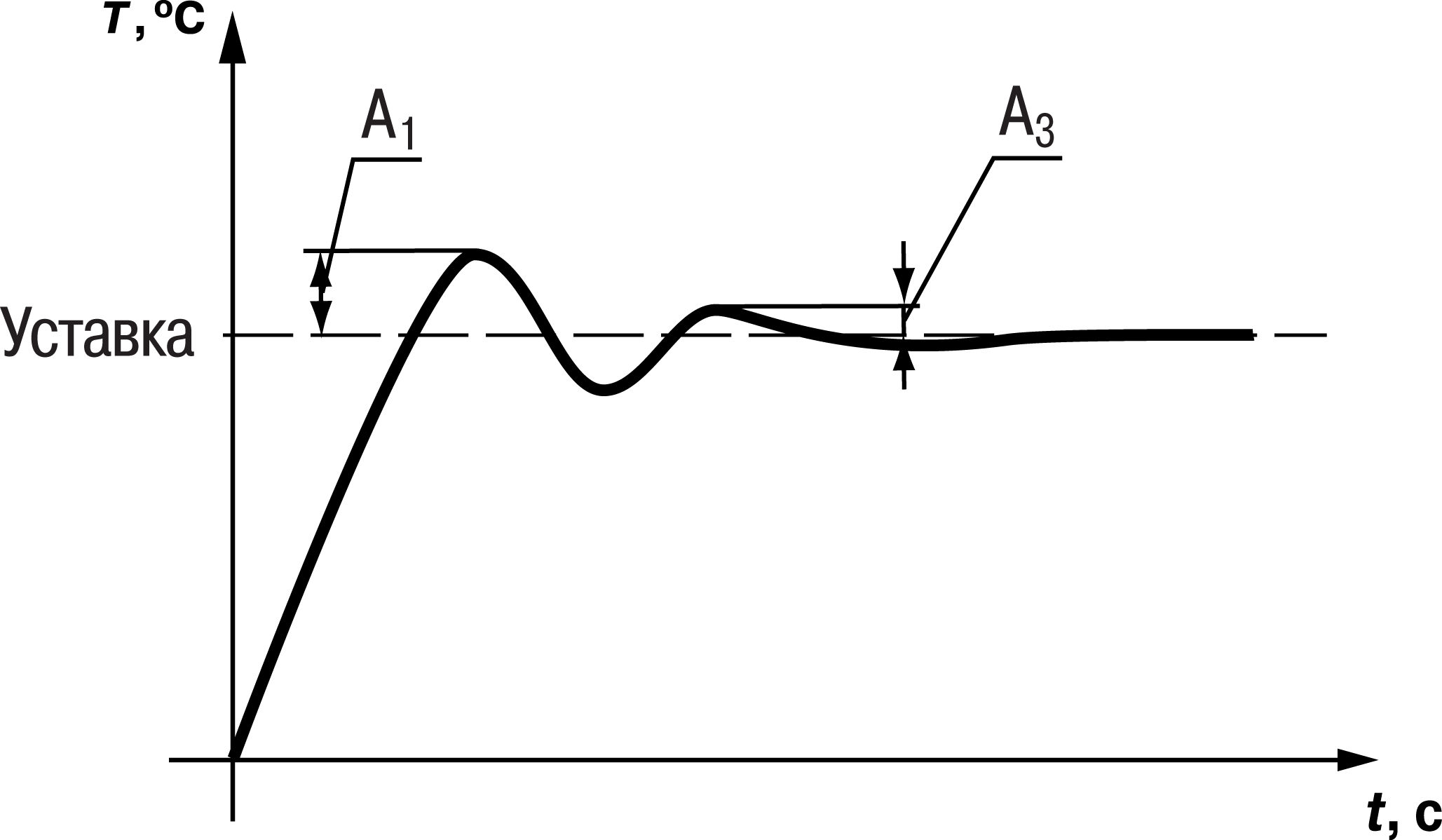

ПИ-регулятор:
 Кп:       5,000
Пропорциональный коэффициент
0...9999
 Ти:       60,00
Время интегрирования, в секундах
0...9999

Вкл. Вп/Вкл. Вв      5сВ алгоритмах 21(22).00 и 31(32).00
PDS Вкл      5с
Допустимое время отсутствия сигнала от датчика перепада давления после запуска вентилятора, с
0...600
Вр. РазгонаВ алгоритмах 01(02).01, 21(22).00 и 31(32).00
PDS Откл     5с
Допустимое время наличия сигнала от датчика перепада давления после остановки вентилятора, с
0...600
Вр. ОстановВ алгоритмах 01(02).01, 21(22).00 и 31(32).00

Тест Вх/Вых
Режим:      Авто
Переход в тестовый режим
Авто,
Тест
Выходы
 DO 1:ВКп.Откр-0
 DO 2:ВКп.Обгр-0
Включить обогрев приточного воздушного клапана
 DO 2:ВКв.Откр-0
Открыть вытяжной воздушный клапан
 DO 3:Вп Вкл -0
 DO 4:ККБ вкл -0
Включить компрессорно-конденсаторный блок
 DO 4:Увл Вкл -0
Включить увлажнитель
 DO 4:Вв Вкл - 0
Включить вытяжной вентилятор
 DO 5:ЭКН Ст2 -0
Включить 2ю ступень электрического калорифера
 DO 5:КЗР откр-0
Открыть клапан
 DO 6:ЭКН Ст3 -0
Включить 3ю ступень электрического калорифера
 DO 6:КЗР закр-0
Закрыть клапан
 DO 7:Насос ТО-0
Включить циркуляционный насос ТО
 DO 8:АвОбщ   -0
Включить сигнал аварии.
DO 8:Рекуп Вкл-0
Включить рекуператор
 AO 1:ЭКН Ст1 -0
Включить 1ю ступень электрического калорифера
 AO 1:КЗР Нагр-0
Открыть клапан нагрева
 AO 2:КЗР Охл -0
Открыть клапан охлаждения
 AO 2:Рецирк -0
Открыть приточный и вытяжной воздушные клапана
AO 2:Рекупер – 0
АО 2:ПЧ Вент – 0
Подать управляющий сигнал на преобразователь частоты приточного вентилятора
Входы
 DI 1:Пожар   -0
Датчик пожара (НЗ)
1 — норма,
0 — авария
 DI 2:Перегрев-0
Защита калорифера по перегреву (НЗ)
1 — норма,
0 — авария
 DI 2:Капилляр-0
Защита калорифера по замерзанию
1 — норма
0 — авария
 DI 3:PDS Флтр-0
Датчик перепада давления на приточном фильтре (НО)
0 — норма,
1 — авария
 DI 4:Ав.Насос-0
Автомат защиты насоса (НЗ)
1 — норма,
0 — авария
 DI 5:ВКп.Конц-0
Концевой выключатель приточного воздушного клапана (НО)
0 — открыт,
1 — закрыт
 DI 5:PDS Вв-0
Датчик перепада давления на вытяжном вентиляторе (НО)
0 — нет перепада,
1 — есть перепад
 DI 6:PDS Вп-0
Датчик перепада давления на приточном вентиляторе (НО)
0 — нет перепада,
1 — есть перепад
 DI 6:PDS Вп1-0
Датчик перепада давления на первом приточном вентиляторе (НО)
0 — нет перепада,
1 — есть перепад
 DI 7:Ав.ККБ  -0
ККБ неисправен (НЗ)
1 — норма,
0 — авария
 DI 7:PDS Вв- 0
0 — нет перепада,

Замерз В
Норма, Авария
Температура обратной воды ниже НАГ (Сезон Зима)
Переход в аварийный режим. Заслонки закрываются и вентилятор останавливается, клапан работает на 100 %, насос работает
Светодиод «Авария» светится, лампа «Авария» светится
Риск Зам.Вода
Автоматически по устранению причины и прогреву обратной воды до ВРГ

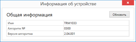

Меню Информация
Наименование модификации прибора, версия программного обеспечения и дата ее релиза расположены в разделе Меню → Информация → Общая.
Данная информация понадобится для обращения в техническую поддержку или для проверки актуальности установленного программного обеспечения.
Меню/Информация/Общая
ПараметрЗначение
Информация
ТРМ1033-01.01
Версия: 2.06
от 21.06.2021
Дата и время
2Июл21 10: 6:20
Время и дата со встроенных часов прибора
Выход ->   ESCДля выхода нажать клавишу Graphic

Приточный вентилятор запускается после подачи команды на открытие воздушного клапана с временной задержкой (см. раздел). Для контроля работоспособности вентилятора сигнал от датчика перепада давления должен появиться не позже заданного времени PDS Вкл. В алгоритмах с рециркуляцией/рекуператором/резервным вентилятором за это время отвечает параметр Вр.Разгона. После остановки вентилятора за время, заданное в параметре PDS Откл или Вр.Останов для алгоритмов с рециркуляцией/рекуператором/резервным вентилятором, на контроллер должен перестать поступать сигнал с датчика перепада.
Если датчик перепада давления на вентиляторе отсутствует, необходимо задать PDS Откл = 0 и замкнуть соответствующий датчику дискретный вход.
В алгоритмах с рециркуляцией/рекуператором вытяжной вентилятор запускается со своей временной задержкой Вкл. Вв. Данная задержка отсчитывается после подачи команды на открытие воздушного клапана. Упомянутые выше параметры Вр.Разгона и Вр.Останов распространяются также и на вытяжной вентилятор.

Режим «Падающая уставка»
Во время прогрева калорифера воздух в вентканале перегревается, поскольку вентилятор выключен, заслонки закрыты и движение воздуха почти отсутствует. При включении вентилятора перегретый воздух попадает на датчик температуры притока. Контроллер фиксирует перегрев приточного воздуха и подает команду на закрытие клапана теплоносителя. Как следствие, падает температура обратной воды и может сработать защита от замораживания.
Чтобы избежать такой ситуации, в ТРМ1033 по завершении прогрева теплообменника предусмотрен режим «Падающая уставка». Режим является переходным после прогрева калорифера и служит для плавного выхода на уставку приточного воздуха, который не допустит провала по температуре обратки.
На время действия режима обычная уставка приточного воздуха будет заменена на, так называемую, уставку «падения», которая представляет собой величину, линейно изменяющуюся от некоторого значения до обычной уставки в течение заданного времени «падения». Параметры режима можно настроить в разделе Меню/Настройки/Калорифер НВ/Плавный выход, а именно стартовую уставку падения и время действия режима, которое определит скорость изменения этой искусственной уставки (см. раздел).
Работа
После режима «Падающая уставка» прибор переходит в рабочий режим и регулирует температуру приточного воздуха, одновременно контролируя обратную воду согласно заданному для нее графику или уставке.

ТРМ1033 может регистрировать аварию установки с фреоном. Для этого к 7-ому дискретному входу прибора можно подключить дополнительный контакт от автоматического выключателя, установленного для защиты цепи питания ККБ. Предполагается подключение нормально-замкнутого контакта. Если произойдет аварийное отключение цепи ККБ, прибор перейдет в Аварийный режим. Сброс аварии произойдет автоматически, когда сигнал вновь появится на дискретном входе контроллера.
Если подключать доп. контакт не планируется, следует установить перемычку на вход DI7 согласно схеме подключения.

Настройка регулятора
Проводить ручную настройку регулятора следует в режиме нагрева. Настройки регулятора расположены в меню Меню/Настройки/Калорифер НВ/ПИ-регулятор. В ходе наблюдений необходимо фиксировать значения регулируемого параметра (скорость и время подхода к уставке).
Влияние К на выход на уставку
Ручная настройка осуществляется итерационным методом с оценкой процесса по показателям:
Влияние Т на выход на уставку
  • наличию колебаний;
  • наличию перехода графика регулируемой величины через уставку.
В зависимости от показателей, корректировка осуществляется по рекомендациям:
Оценка ошибки регулирования
  • увеличение Кп способствует увеличению колебаний регулируемой величины и амплитуда колебаний регулируемой величины может возрасти до недопустимого уровня;
  • уменьшение Кп способствует снижению быстродействия и ухудшается быстродействие регулятора с повышением вероятности колебаний регулируемой величины;
  • при завышенном Ти процесс подхода регулируемой величины к уставке становится односторонним даже при наличии колебаний. Быстродействие регулятора уменьшается;
  • при заниженном Ти появляется значительный переход регулируемой величины через уставку. Но существенно ухудшается быстродействие регулятора и повышается вероятность колебаний регулируемой величины.
При оптимальной настройке регулятора график регулируемой величины должен иметь минимальное значение показателя ошибки регулирования (А1) при достаточной степени затухания φ = 1 – А31 = 0,8 … 0,9.
Для настройки регулятора выполнить следующие действия:
  1. Задать заводские уставки, если значения коэффициентов изменялись.
  2. Изменять значение Кп (на единицы), пока значение перерегулирования не будет 5 °С.
  3. Уменьшать Ти, пока отклонение от уставки не будет 2—3 °С.
  4. Уменьшать Кп, (на единицы) до достижения недорегулирования.
  5. Уменьшать Ти, пока отклонение от уставки не будет 1 °С.

  8. Выбрать устройство (Пункт 3 на рисунок). Модификация прибора указана на боковой стороне прибора.
    Настройки связи с устройством
Режим «офлайн»
    Добавление устройства
    Выбор модификации

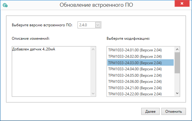

Обновление встроенного ПО
Нельзя сменить встроенное ПО, например, с ТРМ1033–220.05.00 на ТРМ1033–24.05.00.
Далее приведен пример смены встроенного ПО для ТРМ1033–24.03.00. Процесс смены встроенного ПО для остальных модификаций аналогичен.
  2. Выбрать источник загрузки:
    Выбор алгоритма
  6. После завершения записи встроенного ПО в устройство, отобразится уведомление о завершении процесса.

  • Пад. Уставка — для безударного перехода в режим работы (только для алгоритмов с водяным калорифером нагрева);
Дежурный режим в зимний период
В Дежурном режиме при сезоне Зима контроллер производит следующие действия:
  • для защиты от замораживания контролируется температура обратной воды:
    если текущая температура обратки снижается до НРГ (нижней рабочей границы), то клапан открывается на 100 %, прогревая калорифер. В случае достижения ВРГ (верхней рабочей границы) клапан остается в открытом положении на время tпр.калор., затем полностью закрывается.
    • ВРГ = Тобр + Δобр
    • НРГ = Тобр – Δобр
      Тобр вычисляется по графику, прописанному в Меню/Настройки/График Тобр.
      Δобр задается в параметре Делт.граф (см. пункт 9.1.2 «Калорифер НВ+ОВ»).
      tпр.калор. настраивается в параметре Время прогрева: Деж.реж.
      Подробнее о функции контроля температуры обратной воды см. раздел.
  • заслонки и вентилятор выключены, насос циркуляции включен;
  • отслеживаются возможные аварийные ситуации.

Запуск вентсистемы в летний период
После перевода контроллера в режим Работа, открывается воздушная заслонка. Далее с задержкой tзап вент. запускается вентилятор приточного воздуха (Меню/Настройки/Вентилятор/Задержки/Включения).
Для алгоритмов с ККБ:
  • ККБ включается одновременно с открытием воздушной заслонки. Регулирование температуры происходит по датчику температуры в помещении (Тпом). Подробнее о работе ККБ см раздел.
По умолчанию датчик температуры в помещении не включен в работу. Для его включения следует зайти в Меню/Настройки/Входы и выходы/Тпом Исп в упр: Да. Без датчика в помещ
