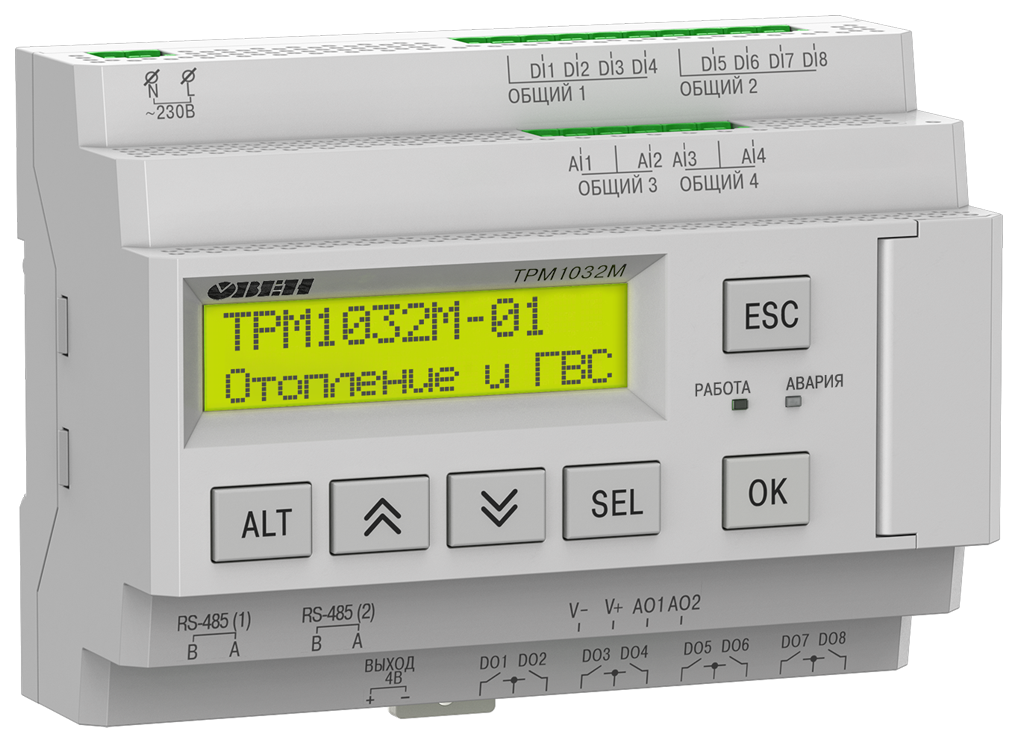

Настоящее руководство по эксплуатации предназначено для ознакомления обслуживающего персонала с устройством, принципом действия, конструкцией, технической эксплуатацией и обслуживанием регулятора для систем отопления и ГВС ТРМ1032М-X3, в дальнейшем по тексту именуемого «прибор».

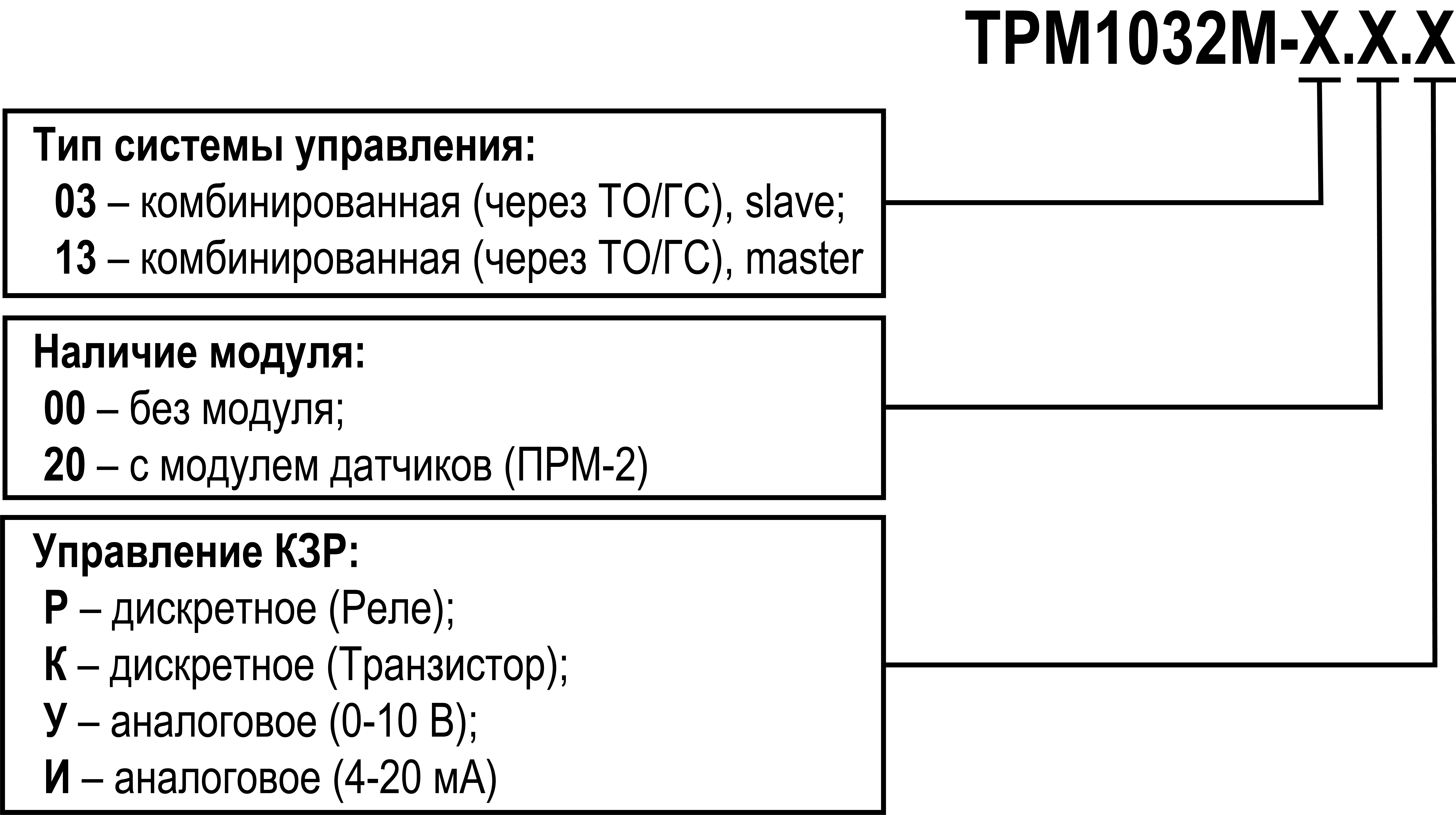

Прибор изготавливается в следующих исполнениях:

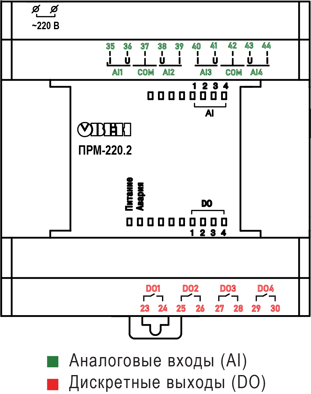

Модуль расширения датчиков ПРМ-2 входит в комплект поставки к модификациям ТРМ1032М, которые поддерживают работу с ним. Если необходимо, то модуль расширения можно приобрести отдельно. Совместимая модификация модуля: ПРМ-220.2.
