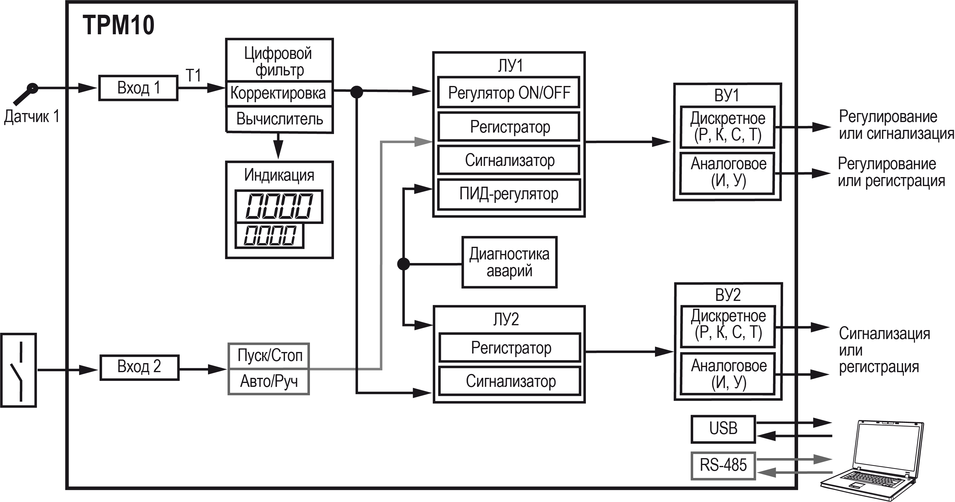

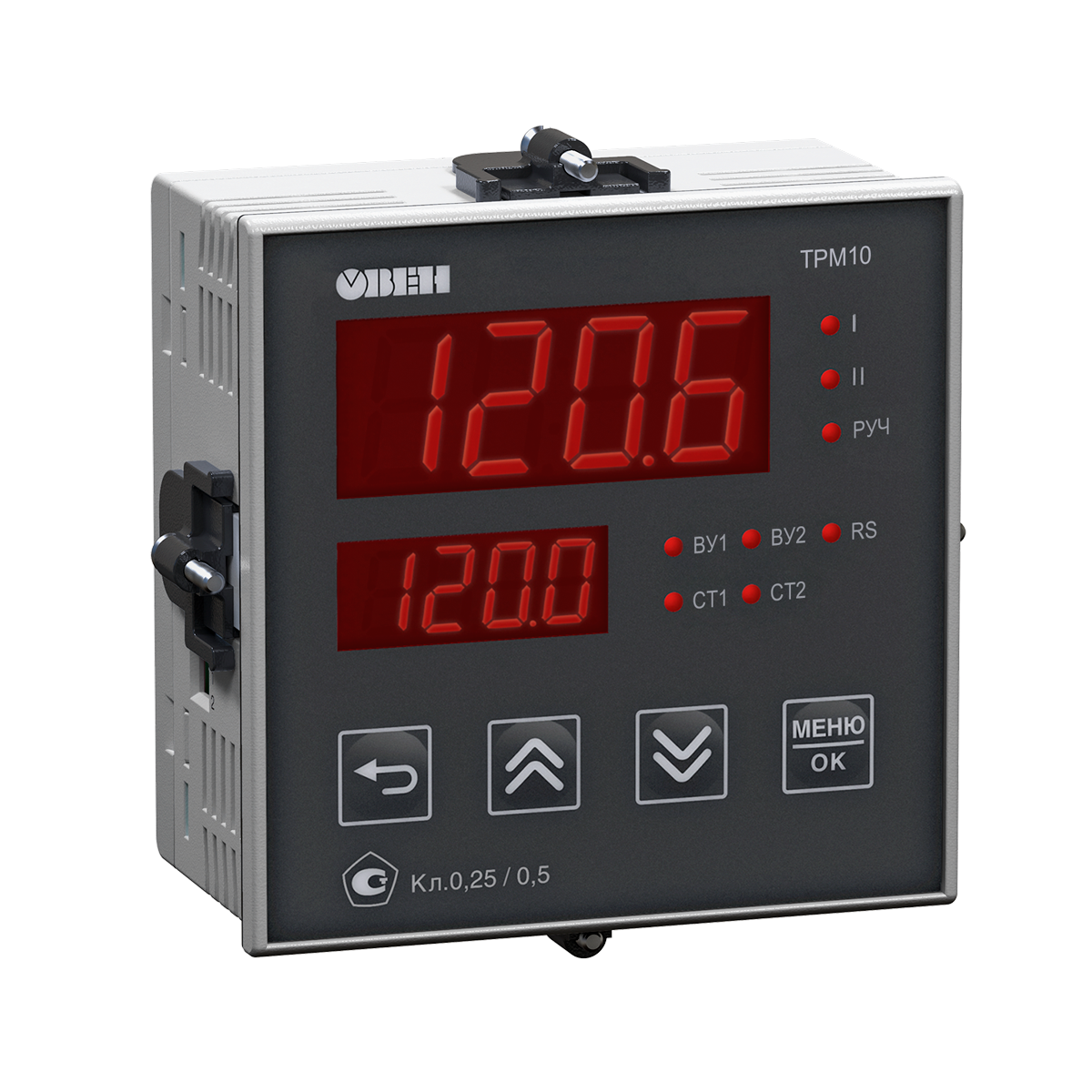

Назначение и функции
Прибор предназначен для измерения и автоматического регулирования температуры (при использовании в качестве первичных преобразователей термопреобразователей сопротивления или термоэлектрических преобразователей), а также других физических параметров (давления, влажности, расхода, уровня и т.п.), значение которых первичными преобразователями (датчиками) может быть преобразовано в напряжение постоянного тока или унифицированный электрический сигнал силы постоянного тока, в единицах измерения физической величины или в процентах от максимального значения диапазона измерений.
Прибор относится к изделиям государственной системы промышленных приборов и средств автоматизации.
Функции прибора
Работа с входными сигналами:
  • измерение температуры, давления, влажности, расхода, уровня и т. п. по одному каналу;
  • обработка входных сигналов:
    • цифровая фильтрация и коррекция;
    • масштабирование входного сигнала.
  • вычисление и индикация:
    • квадратного корня из измеряемой величины;
  • работа с датчиками, подключенными через барьер искрозащиты;

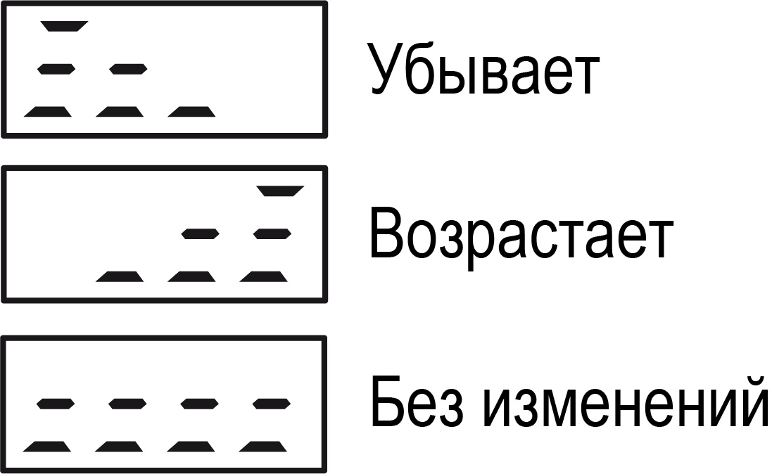

  • анализ динамики входных сигналов (рост, падение, удержание);
  • питание активных датчиков от встроенного источника питания (только для модификации с ИП24).

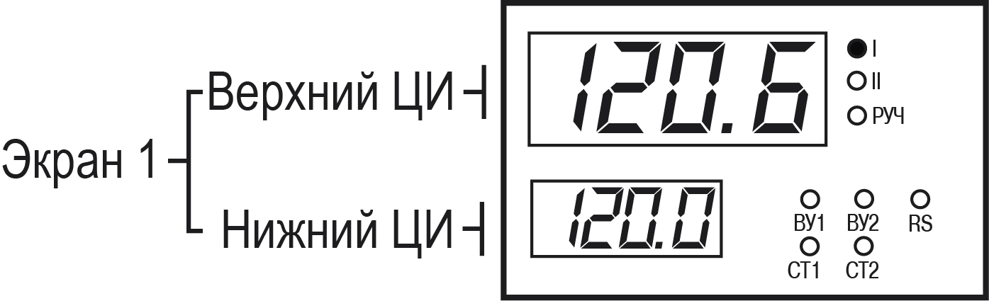

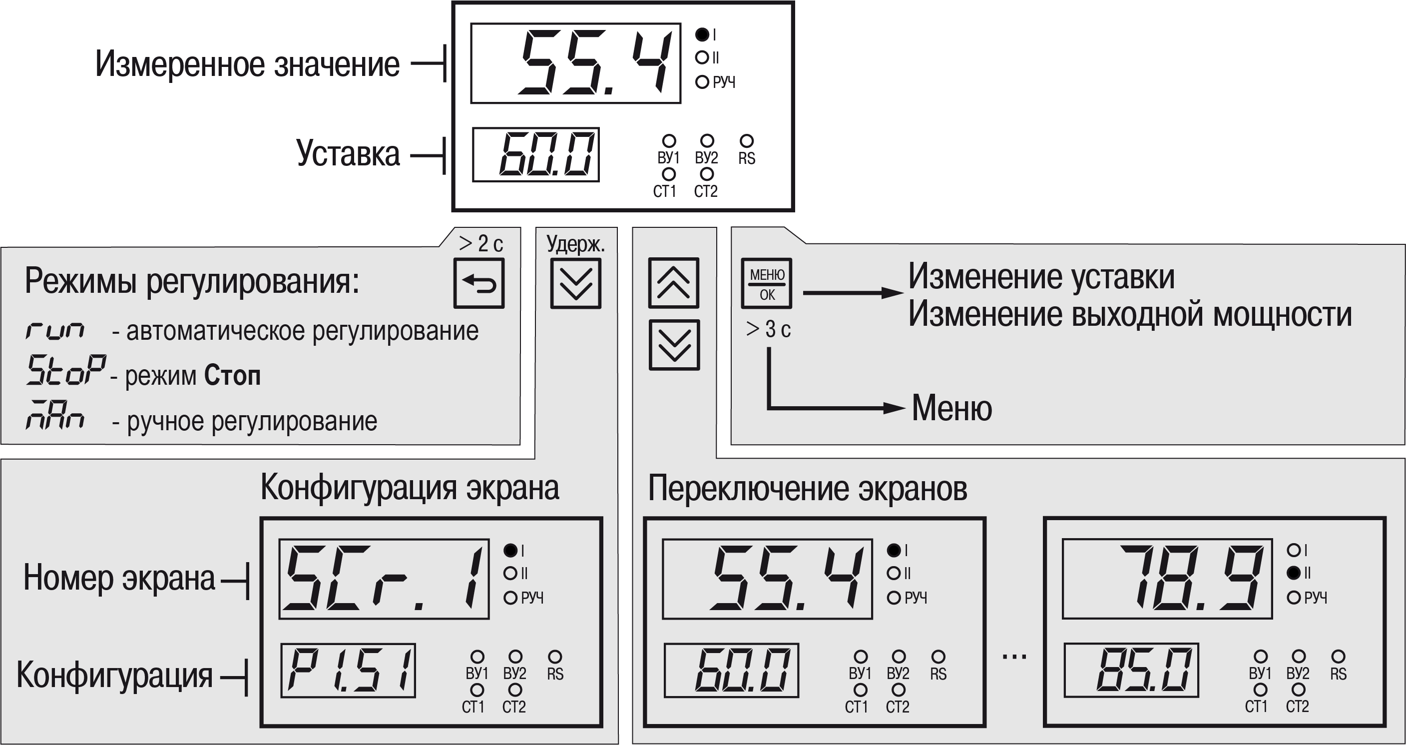

Индикация и настройка:
  • отображение на ЦИ:
    • текущего измеренного значения, уставки, выходной мощности, вычисленной математической функции, динамики сигнала;
  • сброс значений параметров прибора до заводских настроек;
Управление ИМ:

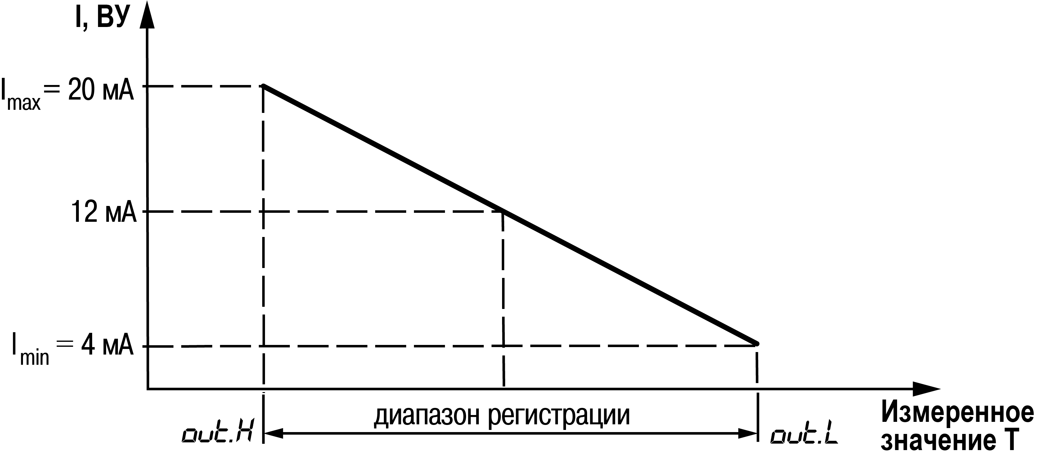

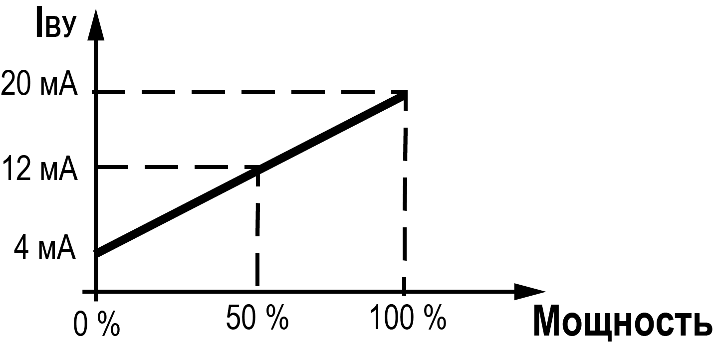

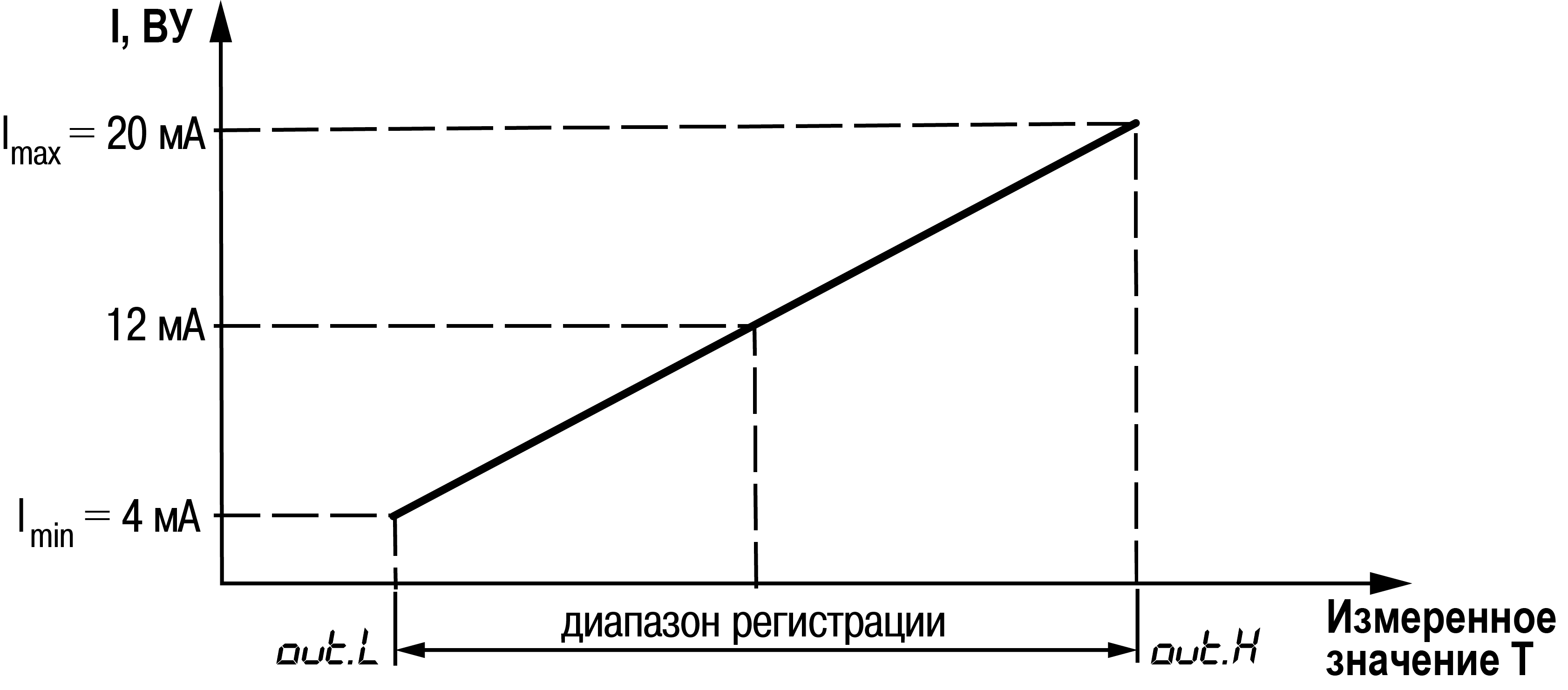

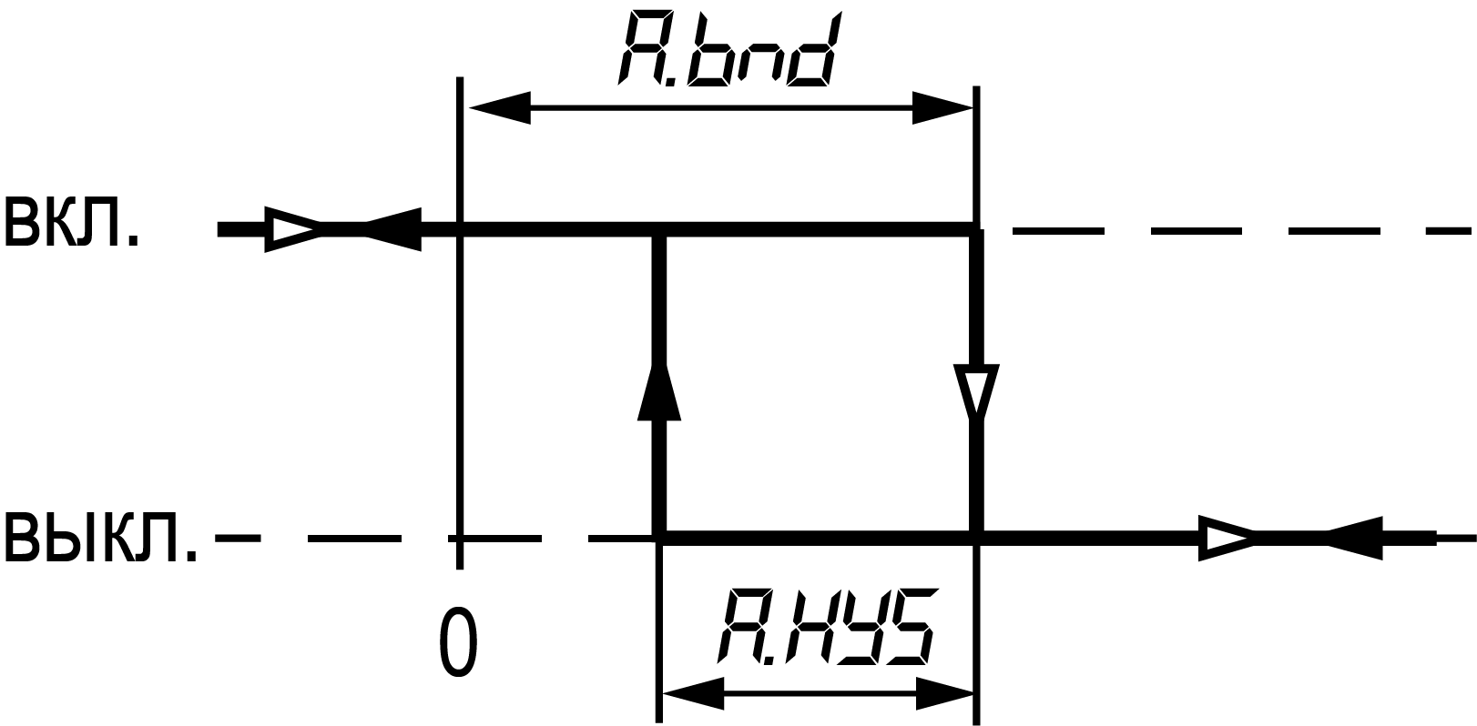

  • настраиваемая логика работы ЛУ («нагреватель», «холодильник», сигнализатор, регистратор, ПИД-регулятор);
  • формирование выходного тока 4…20 мА или напряжения 0…10 В для управления по П-закону.

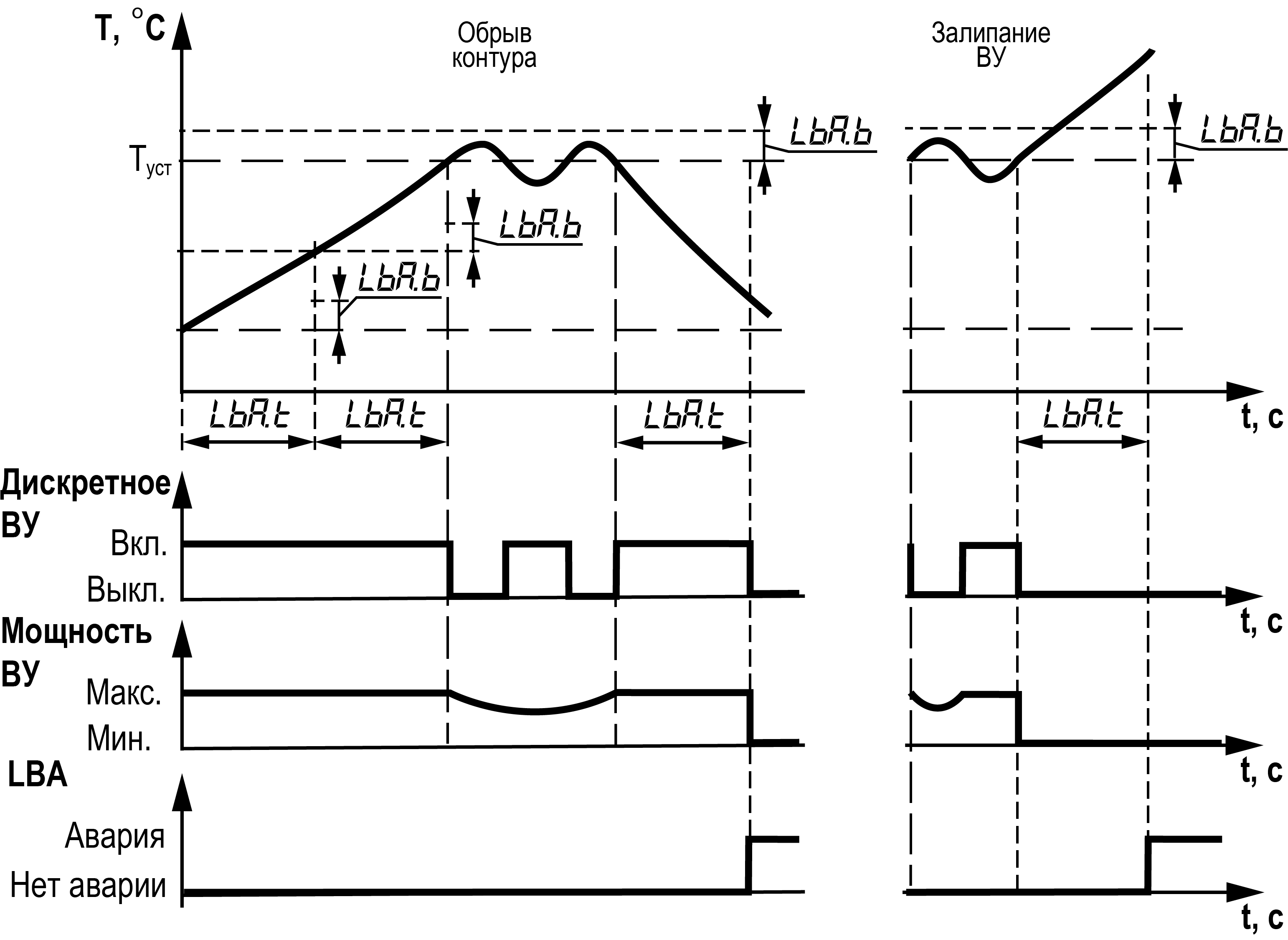

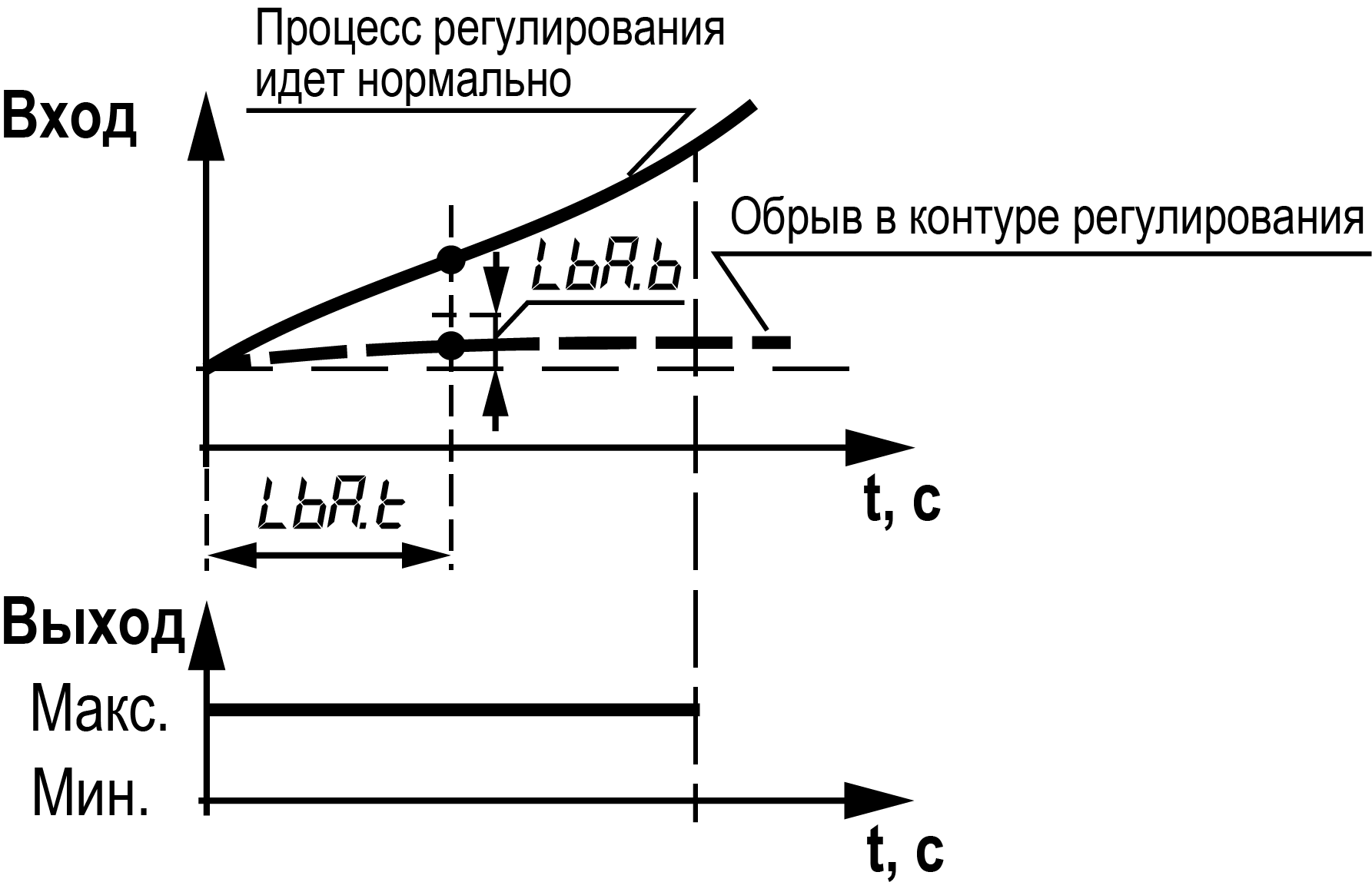

Обработка аварийных ситуаций:
  • отслеживание обрыва или «залипания» в контуре регулирования, обрыва датчиков и выхода измеренного сигнала за допустимый диапазон для выбранного типа датчика;
  • автоматическое восстановление процесса регулирования после устранения обрыва датчика или выхода показаний за диапазон измерения;
  • переключение выходов в безопасное состояние при аварии и в режиме «Стоп».

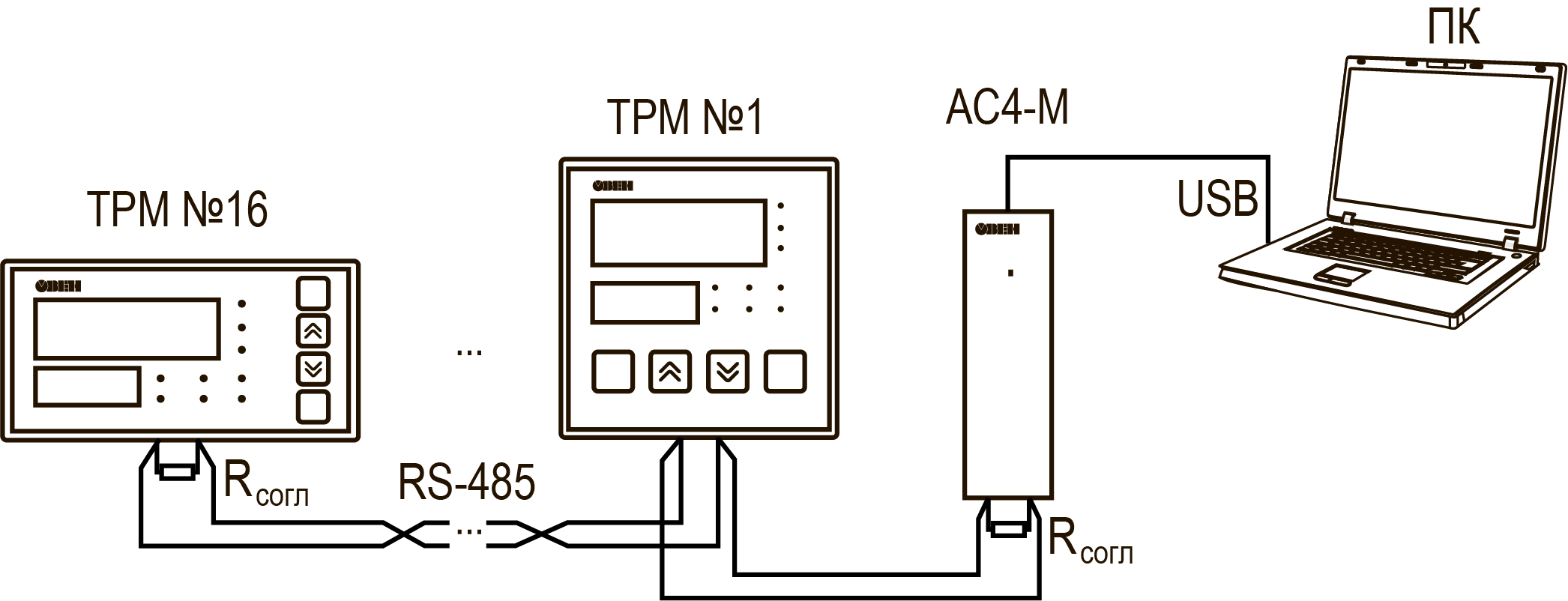

Интерфейс RS-485 (только для модификации с RS-485):
  • регистрация данных и конфигурирование прибора с помощью ПК через интерфейс RS-485;
  • дистанционное управление процессом регулирования (запуск, остановка, изменение режимов и уставок).

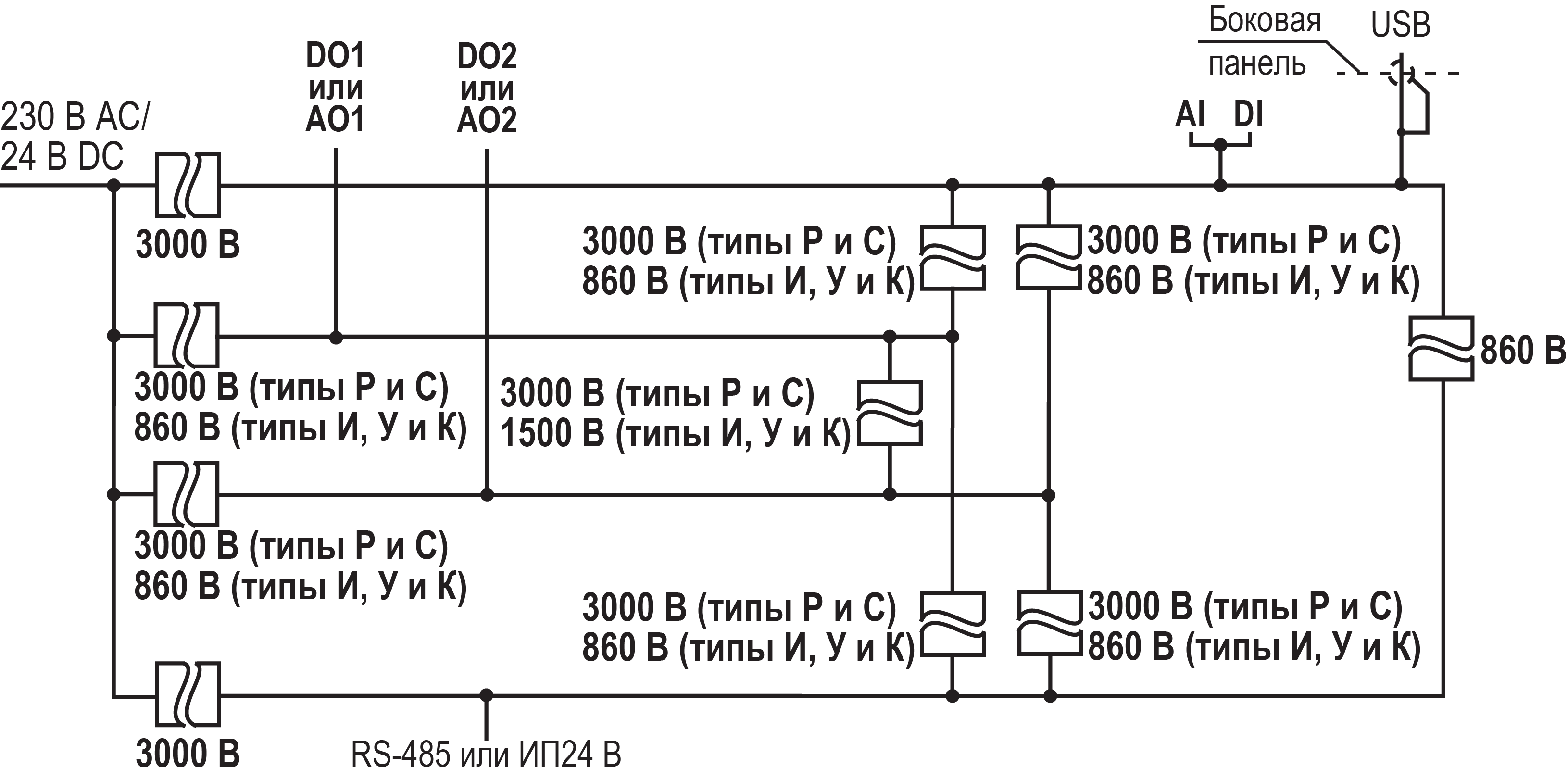

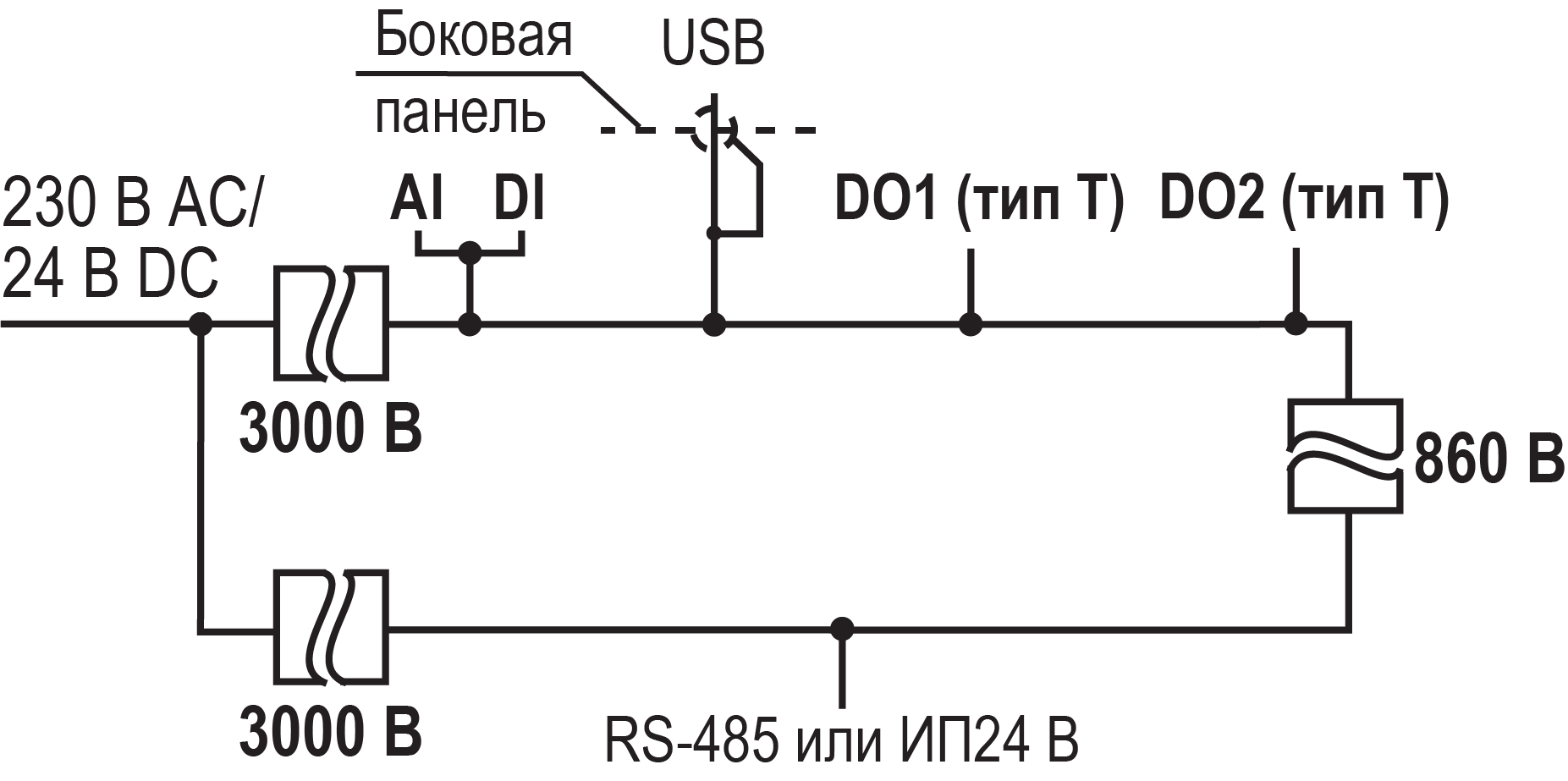

Питание
Диапазон входного напряжения питания для всех типов модификаций:
90...264 В (номинальное 230 В)
47...63 Гц (номинальное 50 Гц)
10 ВА

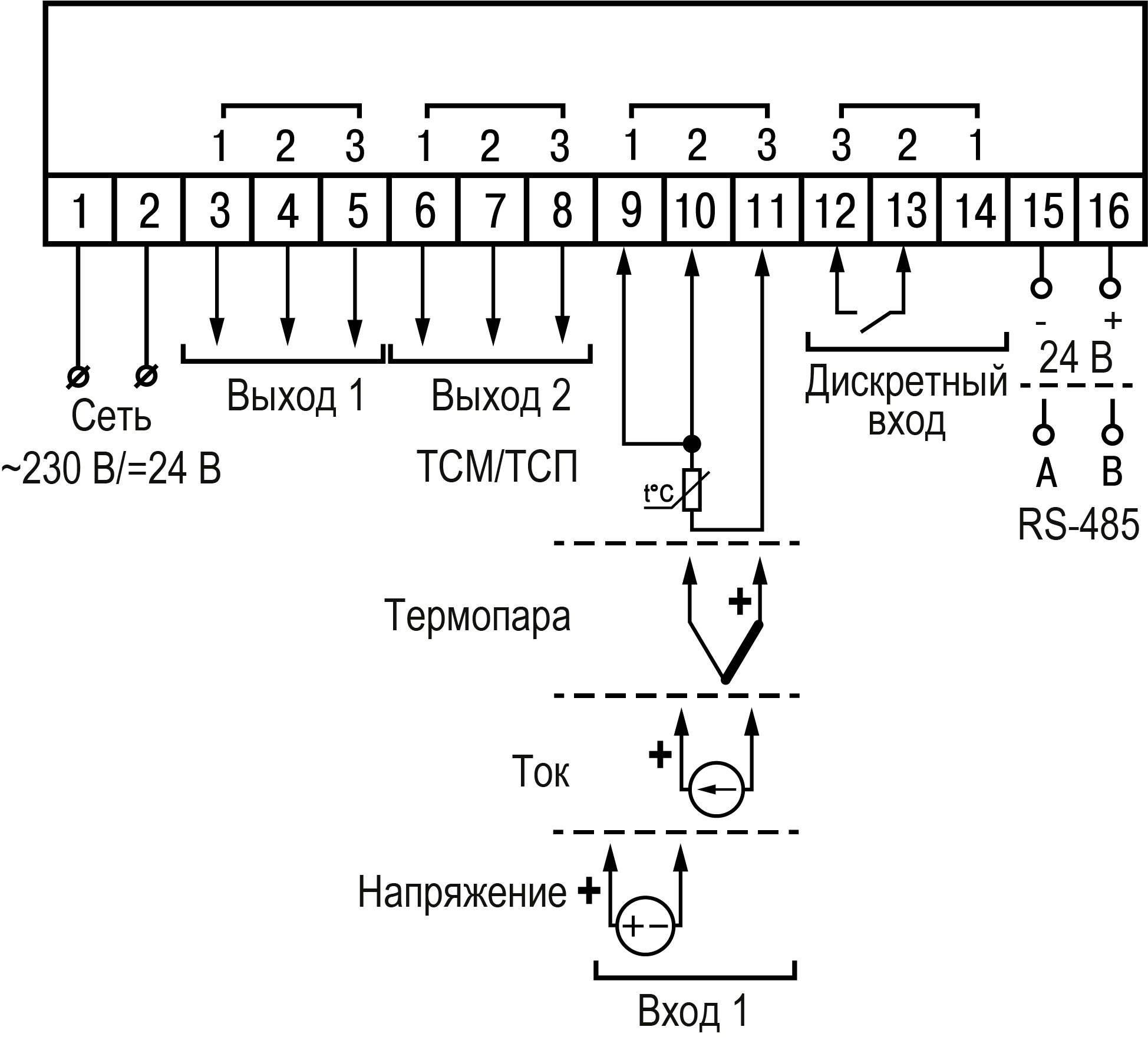

Источник встроенного питания1)Напряжение и ток = 24 ± 2,4 В, максимально 50 мА

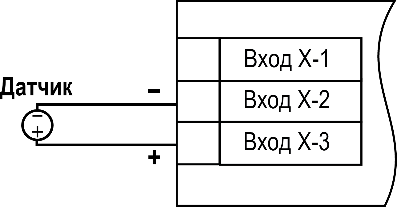

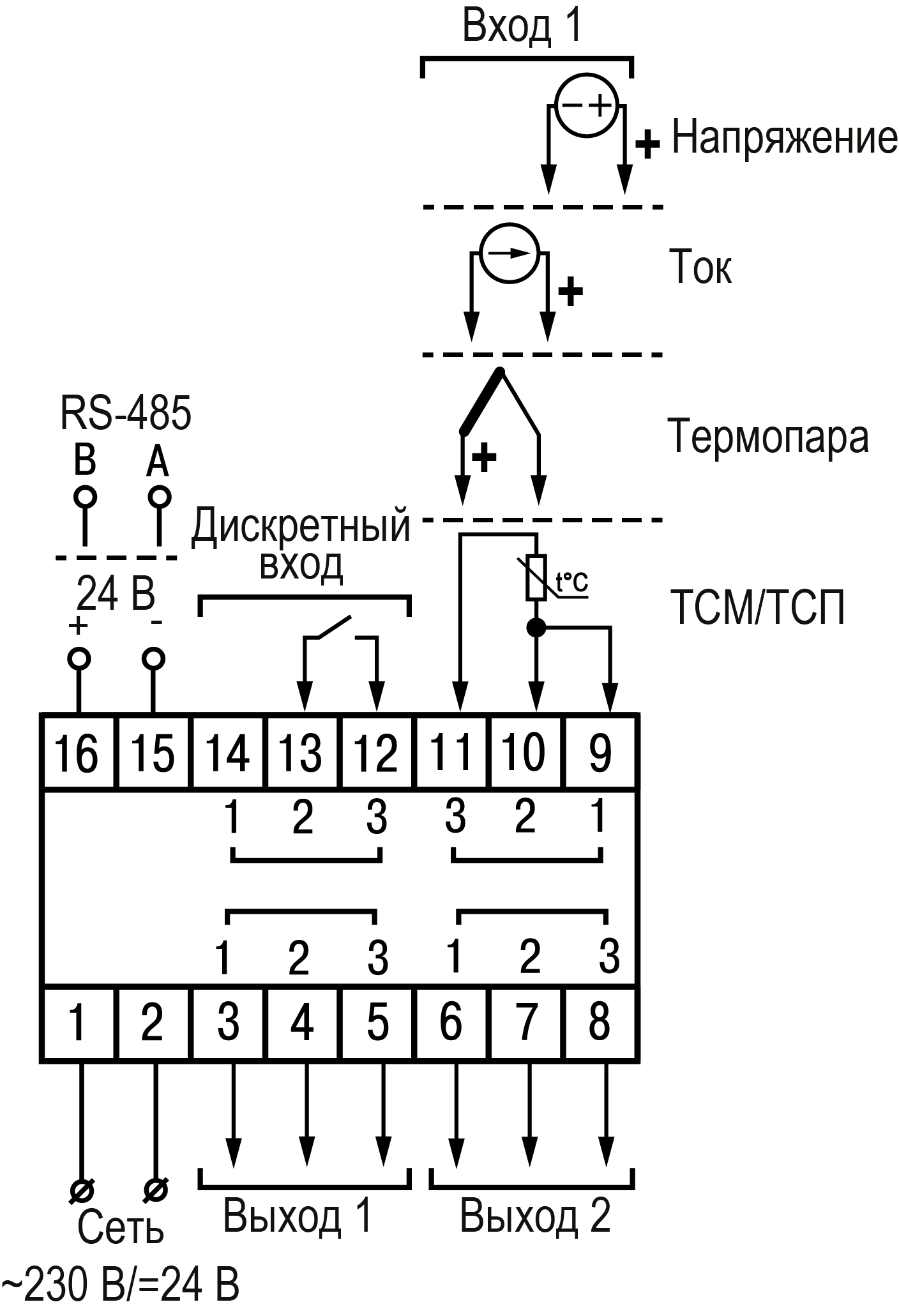

Измерительный вход
Количество измерительных каналов
Время опроса входа ТС/ТП и других типов датчиков, не более
1 с
Предел допускаемой основной приведенной (от диапазона измерений) погрешности измерения, не более2):
  • ТС
0,25 %
  • ТП с включенной КХС
0,5 %
  • ТП с отключенной КХС
0,25 %

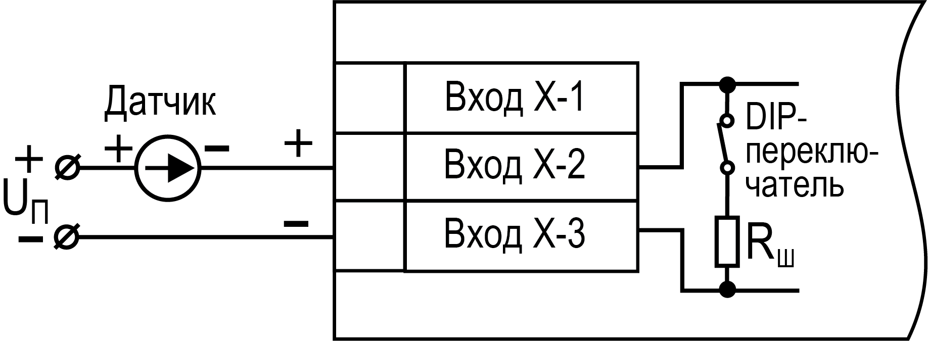

  • токовые сигналы (4...20 мА, 0...5 мА, 0...20 мА)
0,25 %
  • сигналы напряжения (–50...+50 мВ, 0...1 В)
0,25 %

Номинальное сопротивление встроенного шунтирующего резистора
39,2 Ом3)

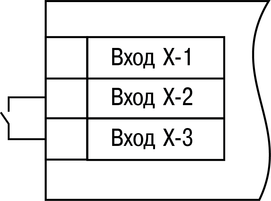

Дискретный вход
Количество дискретных входов
Величина максимально допустимого напряжения на клеммах
3 В
Максимальный ток входа, не менее
10 мА
Тип элемента коммутации
Транзисторный ключ (открытый коллектор) типа n-p-n, «сухие» контакты реле
Гальваническая развязка
отсутствует
Максимальная длина подключаемых ко входу проводников, не более
20 м
Частота обработки дискретного входного сигнала
1 Гц (отсутствие высокочастотных сигналов)

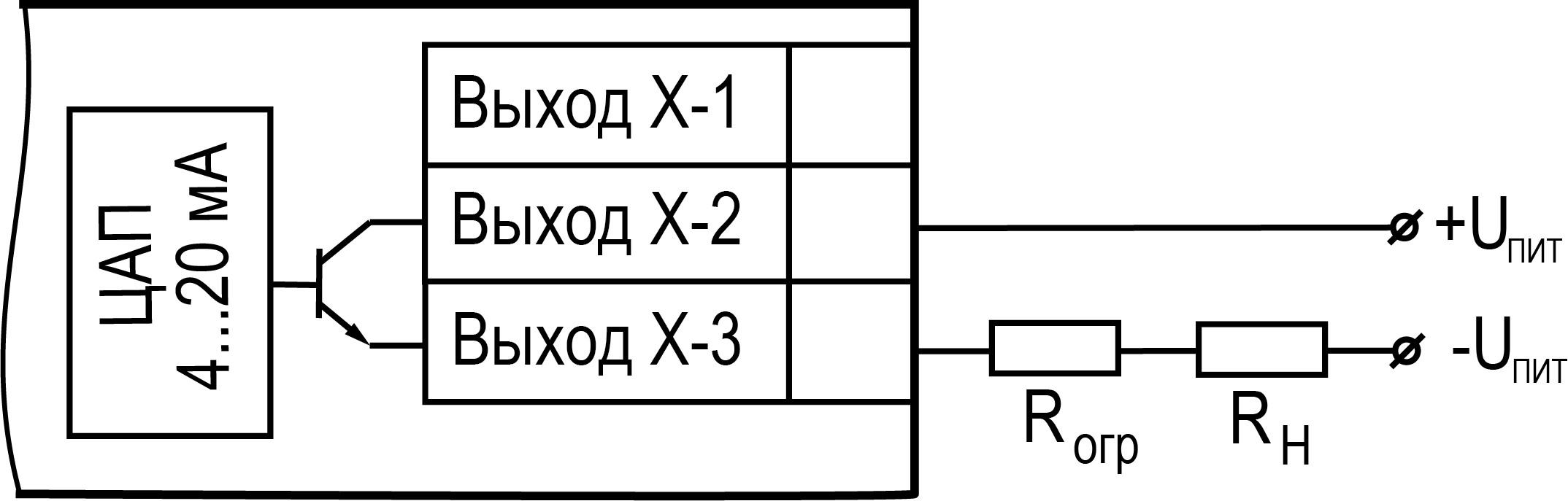

Выходные устройства (ВУ)
Количество ВУ
24)
Интерфейс обмена данными5)
Тип интерфейса
RS-485
Протокол обмена данными
Modbus RTU, Modbus ASCII
Режим работы интерфейса
Slave
Скорость обмена данными
2,4; 4,8; 9,6; 14,4; 19,2; 28,8; 38,4; 57,6; 115,2 кбод/с
Параметры обмена данными:
  • количество бит данных
76), 8
  • бит четности
n, e, o
  • количество стоп-бит
1, 2
Задержка ответа прибора
0...20 мс

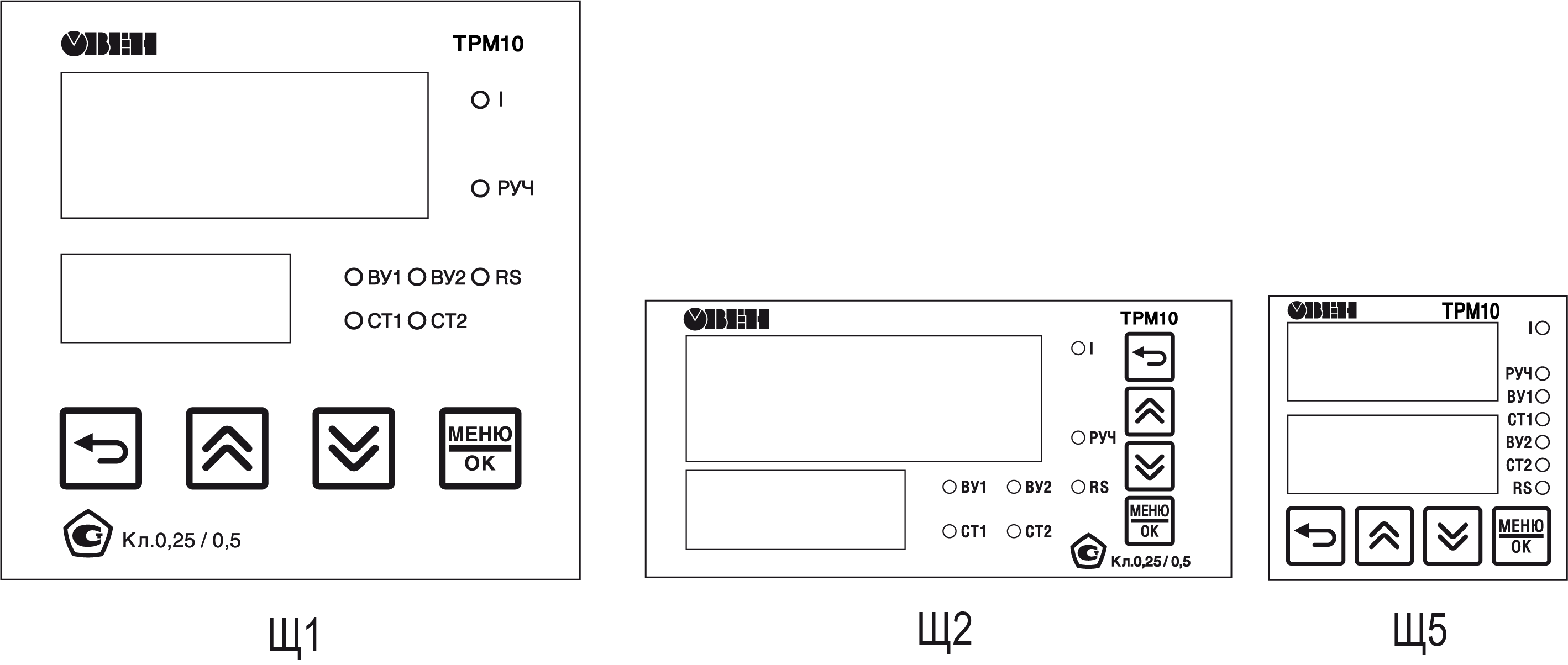

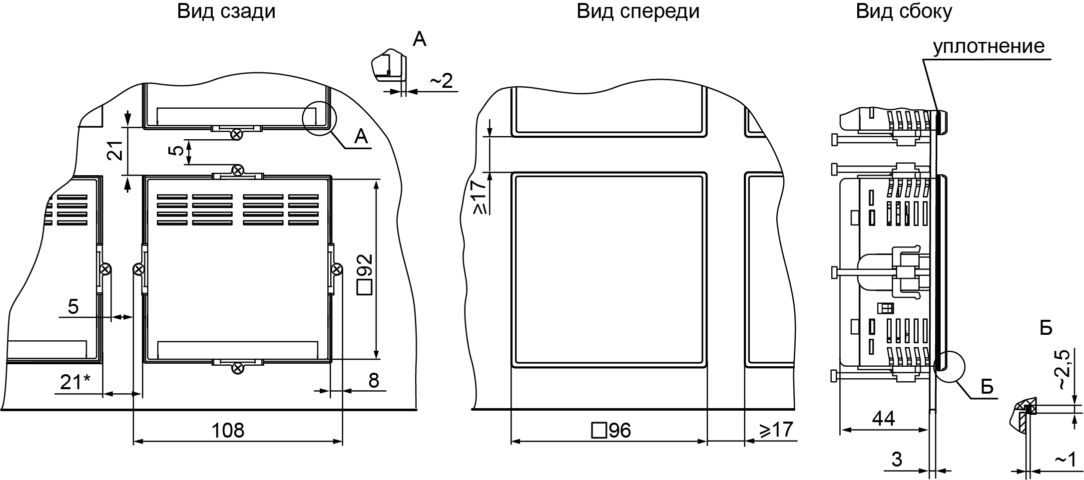

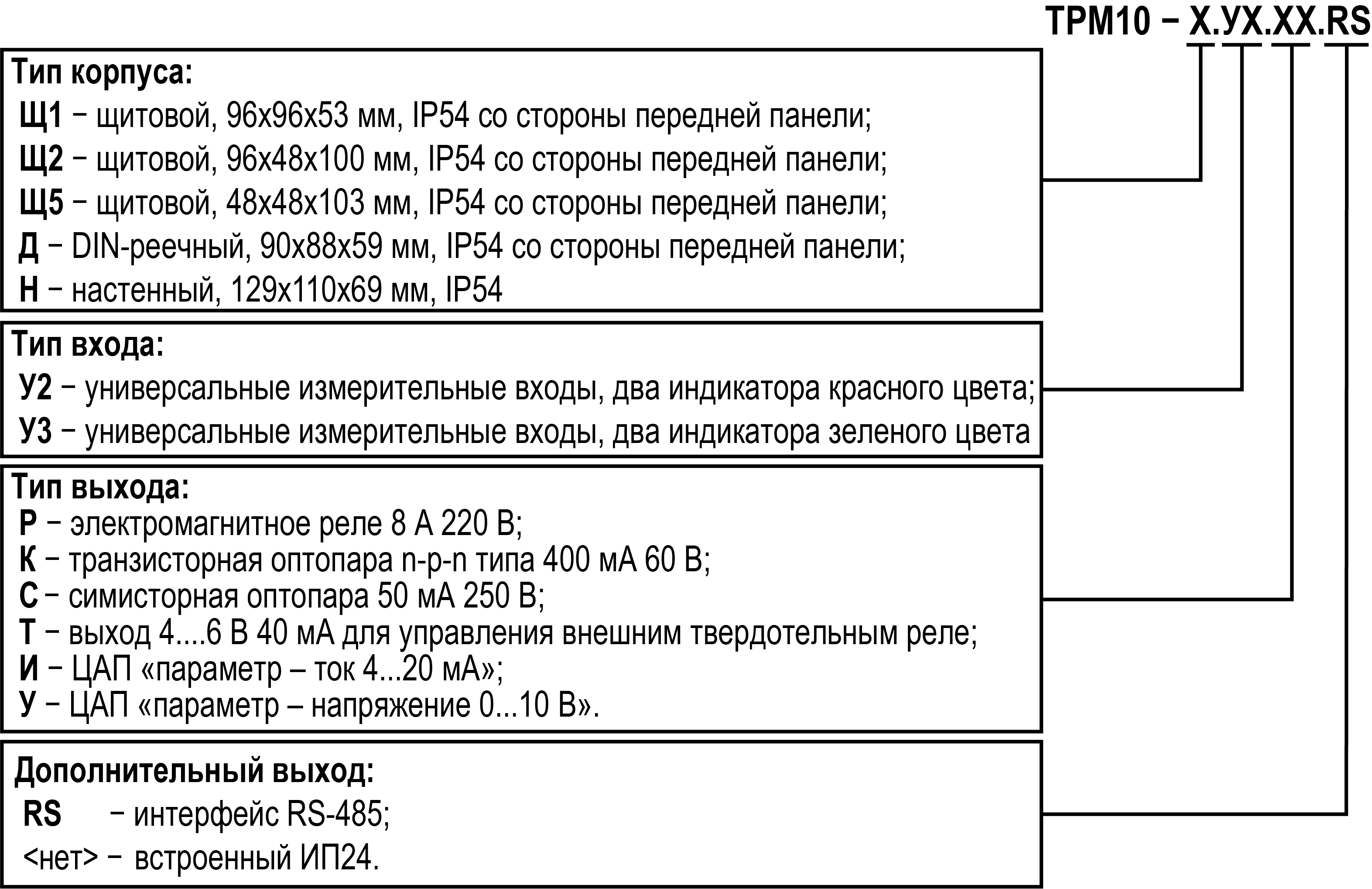

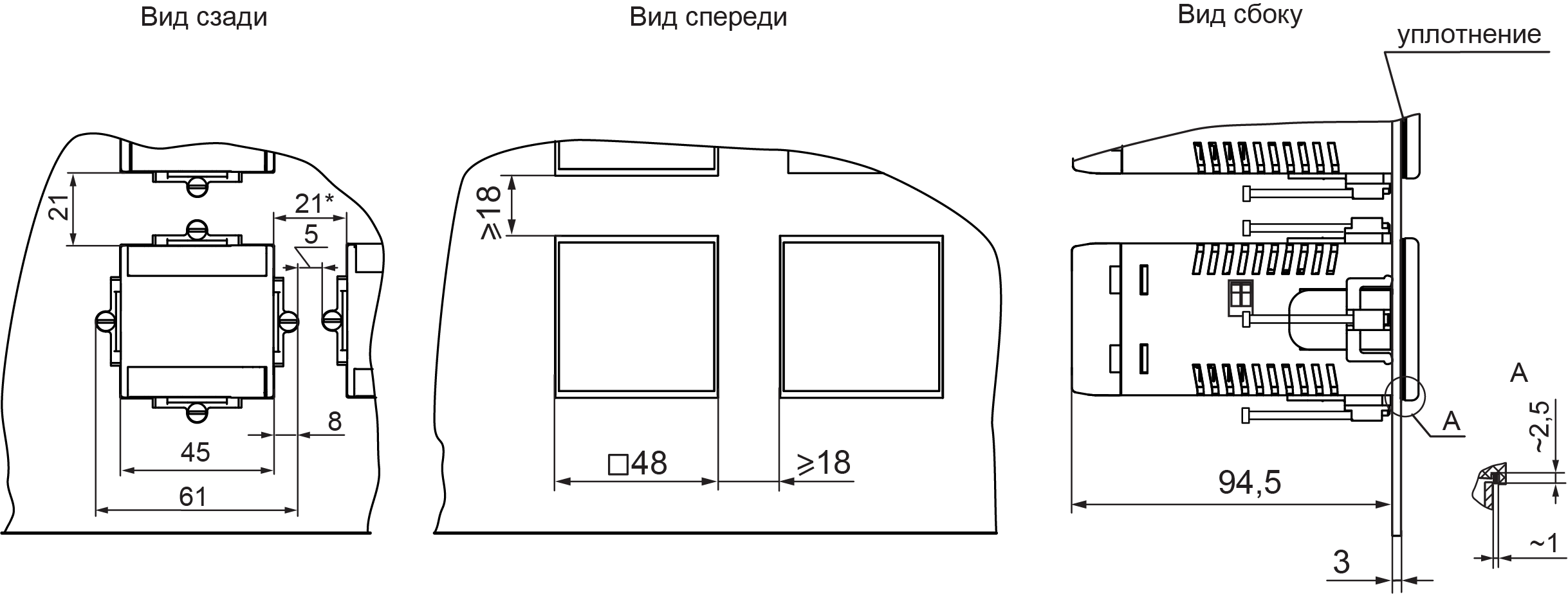

Габаритные размеры прибора:
  • щитовой Щ1
(96 × 96 × 53) ± 1 мм
  • щитовой Щ2
(96 × 48 × 100) ± 1 мм
  • щитовой Щ5
(48 × 48 × 103) ± 1 мм
  • DIN-реечный
    Д
(90 × 88 × 59) ± 1 мм
  • настенный Н
(129 × 110 × 69) ± 1 мм

3) Встроенный токовый шунт для работы с сигналом тока подключается DIP-переключателем на боковой стенке корпуса в соответствии с используемым измерительным каналом.

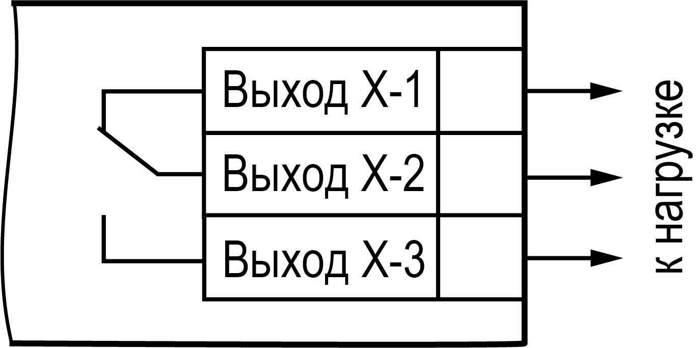

Р
Контакты электромагнитного реле
Ток не более 8 А при переменном напряжении не более 250 В и cos(φ) > 0,4.
Ток не более 3 А при постоянном напряжении не более 30 В

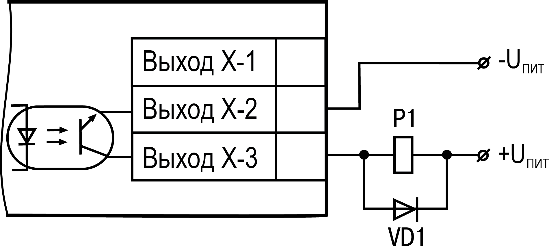

К

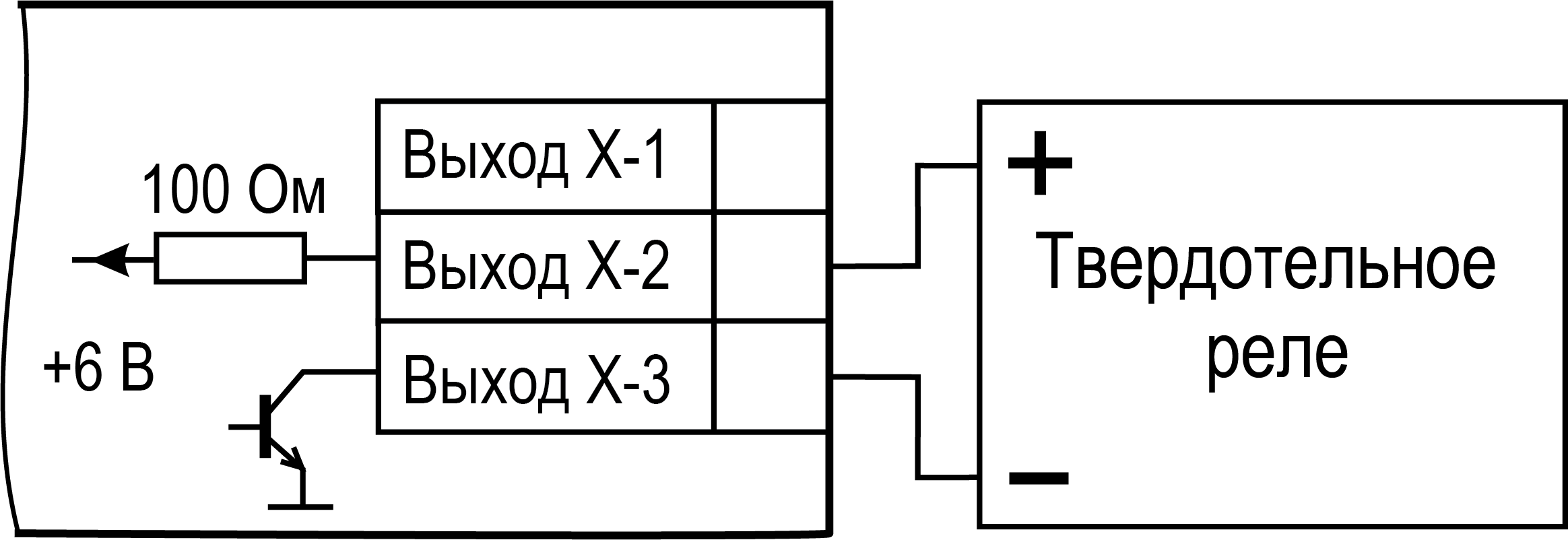

Оптопара транзисторная n-p-n типа
Постоянный ток не более 400 мА при постоянном напряжении не более 60 В
Т
Выходной ток не более 40 мА.
Выходное напряжение высокого уровня 4...6 В.
Выходное напряжение низкого уровня 0...0,7 В

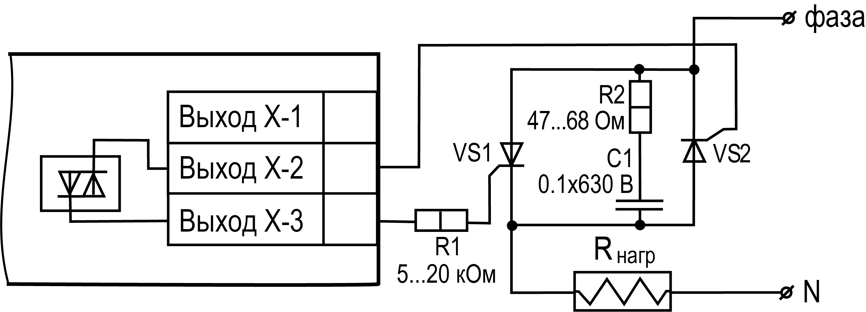

С

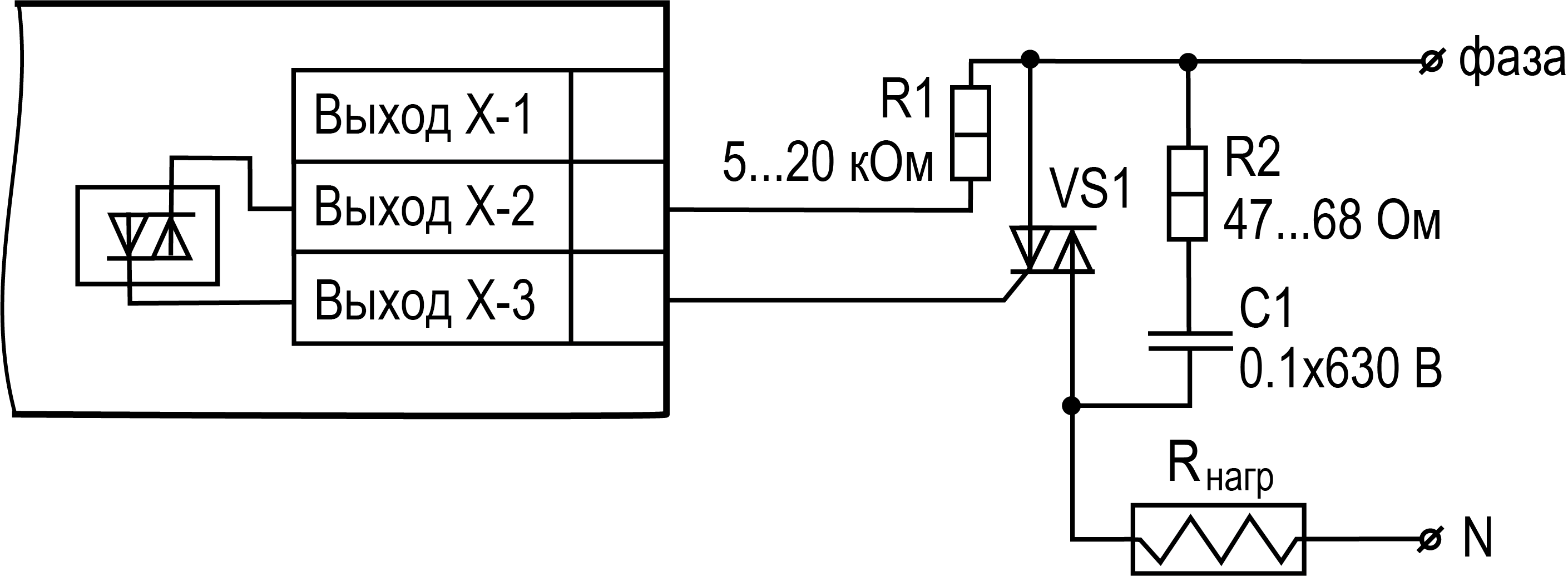

Оптопара симисторная
Ток не более 50 мА при переменном напряжении не более 250 В (50 Гц).
Ток в импульсном режиме не более 500 мА, время импульса не более 5 мс.
Максимальное коммутируемое напряжение в импульсном режиме не более 600 В

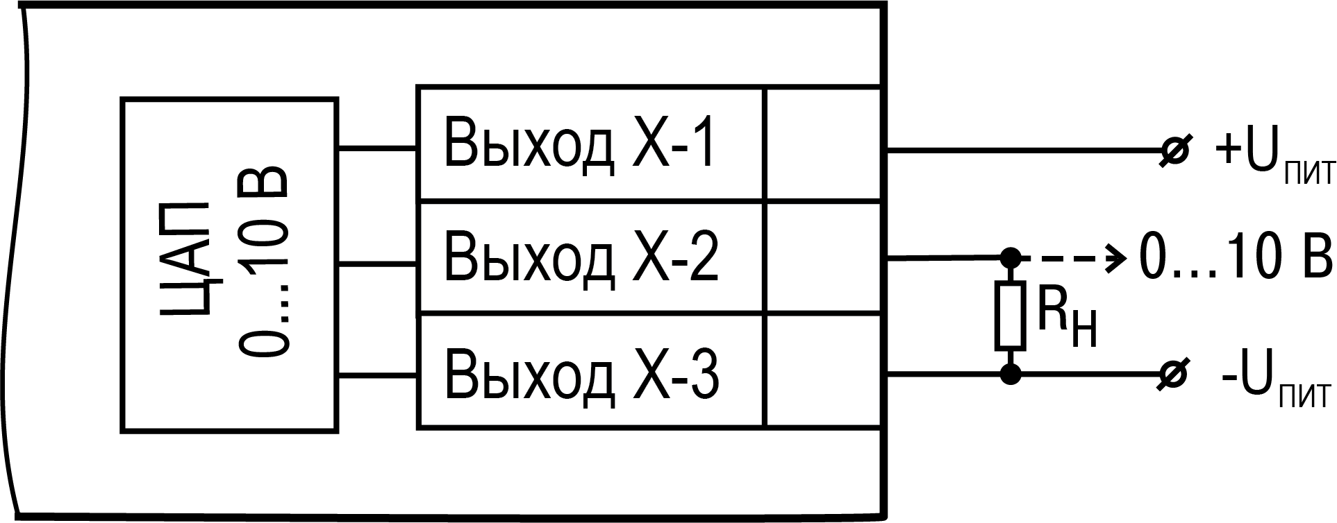

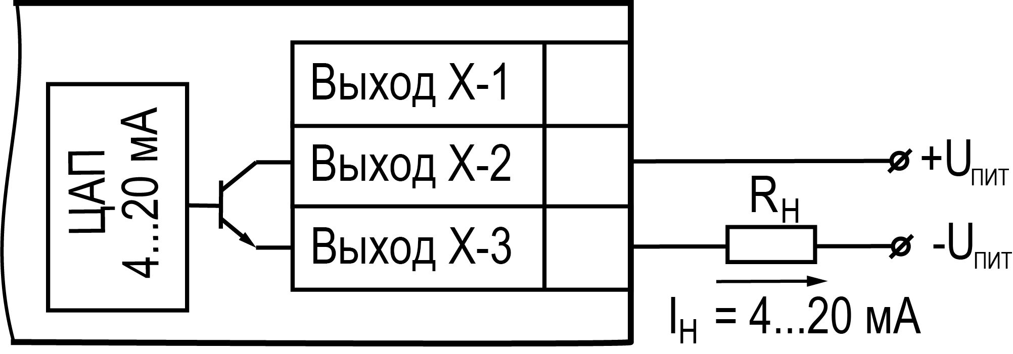

ВУ аналогового типа*
И
ЦАП «параметр – ток»
Постоянный ток 4...20 мА на внешней нагрузке не более 1 кОм, напряжение питания 12...30 В рассчитывается в зависимости от сопротивления нагрузки (см. раздел)
У
ЦАП «параметр – напряжение»
Постоянное напряжение 0...10 В на внешней нагрузке более 2 кОм, напряжение питания 16...30 В

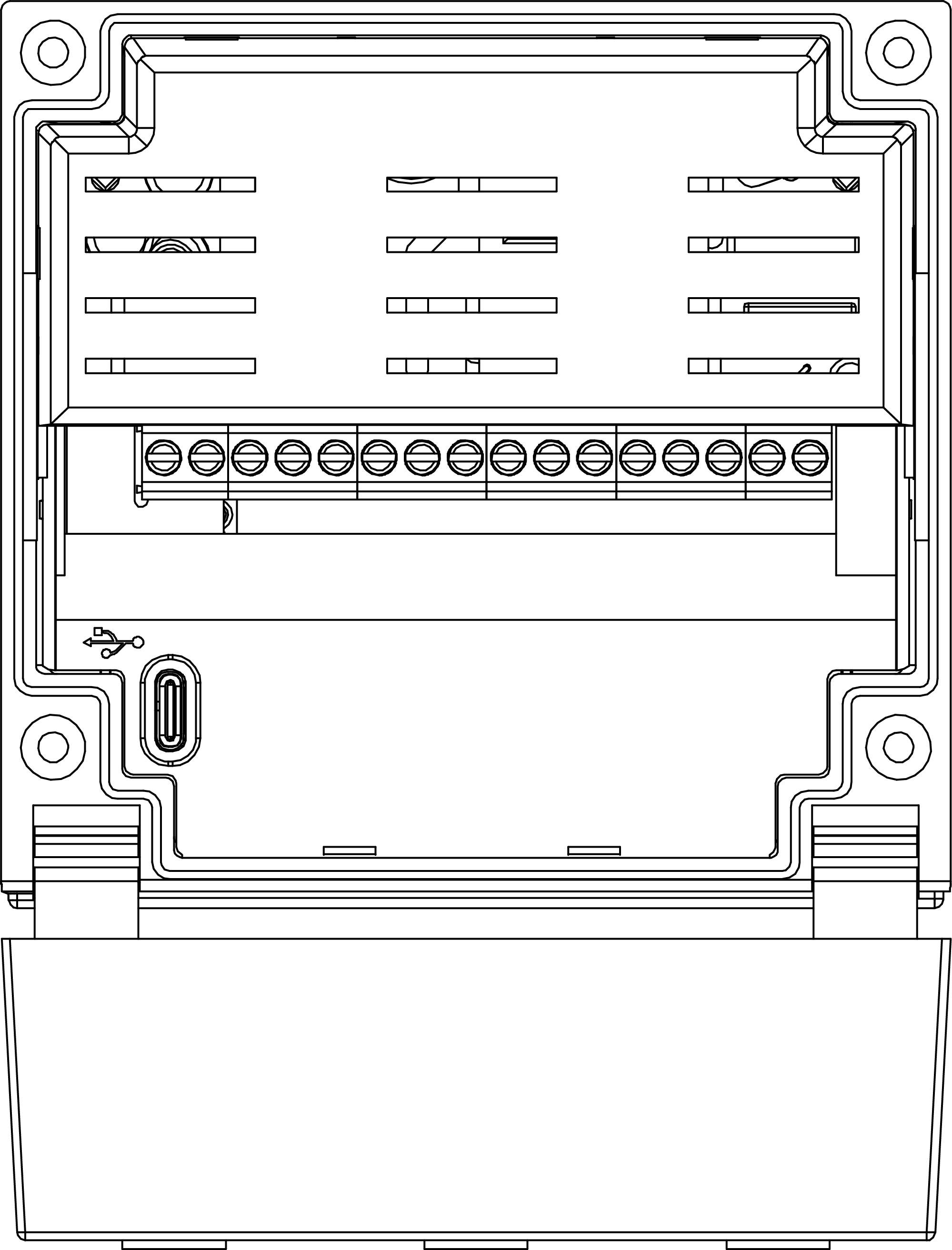

Не допускается попадание влаги на контакты выходного разъема и внутренние компоненты прибора. Прибор запрещено использовать в агрессивных средах с содержанием в атмосфере кислот, щелочей, масел и т. п.

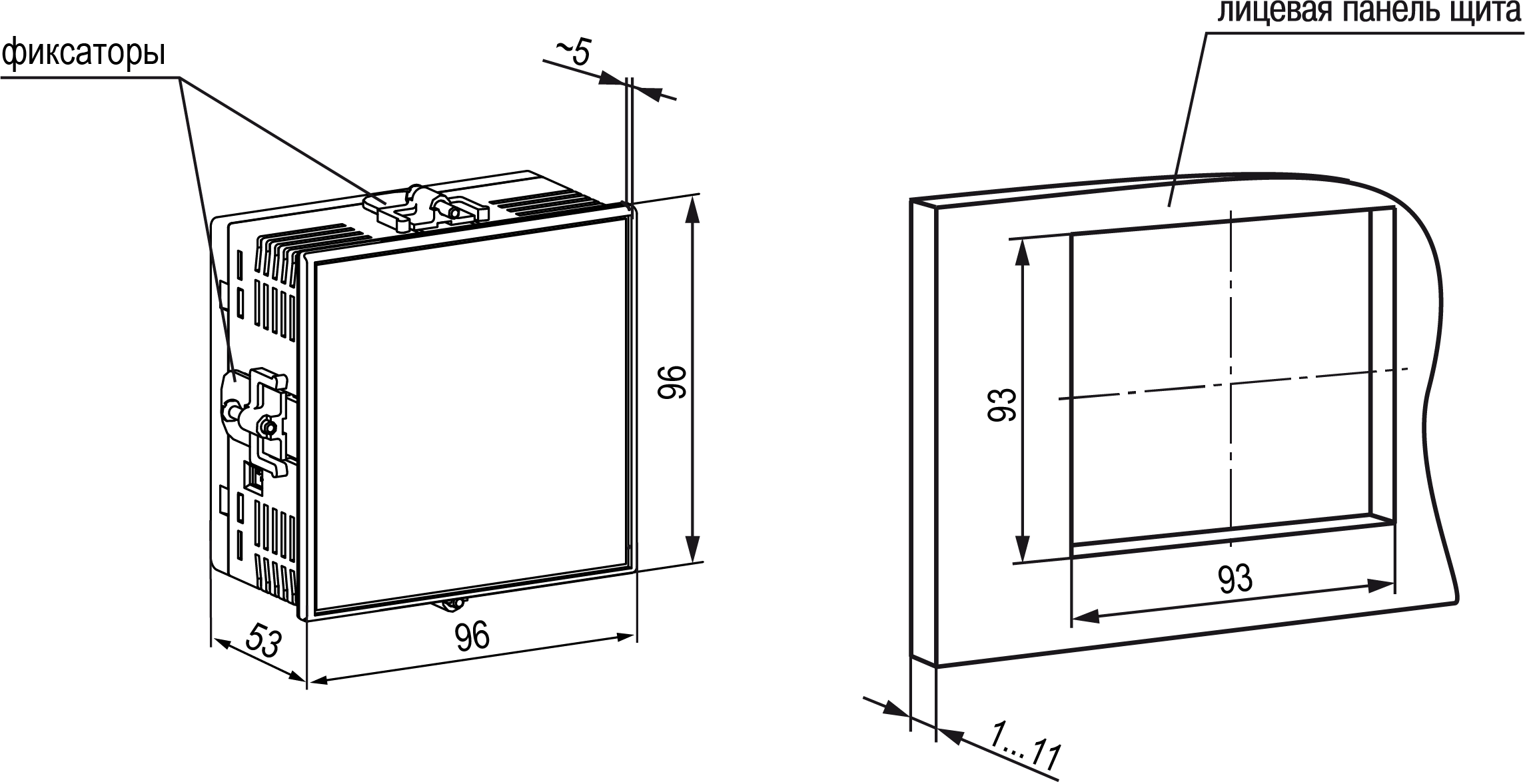

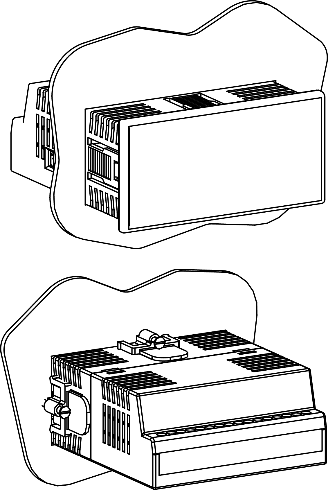

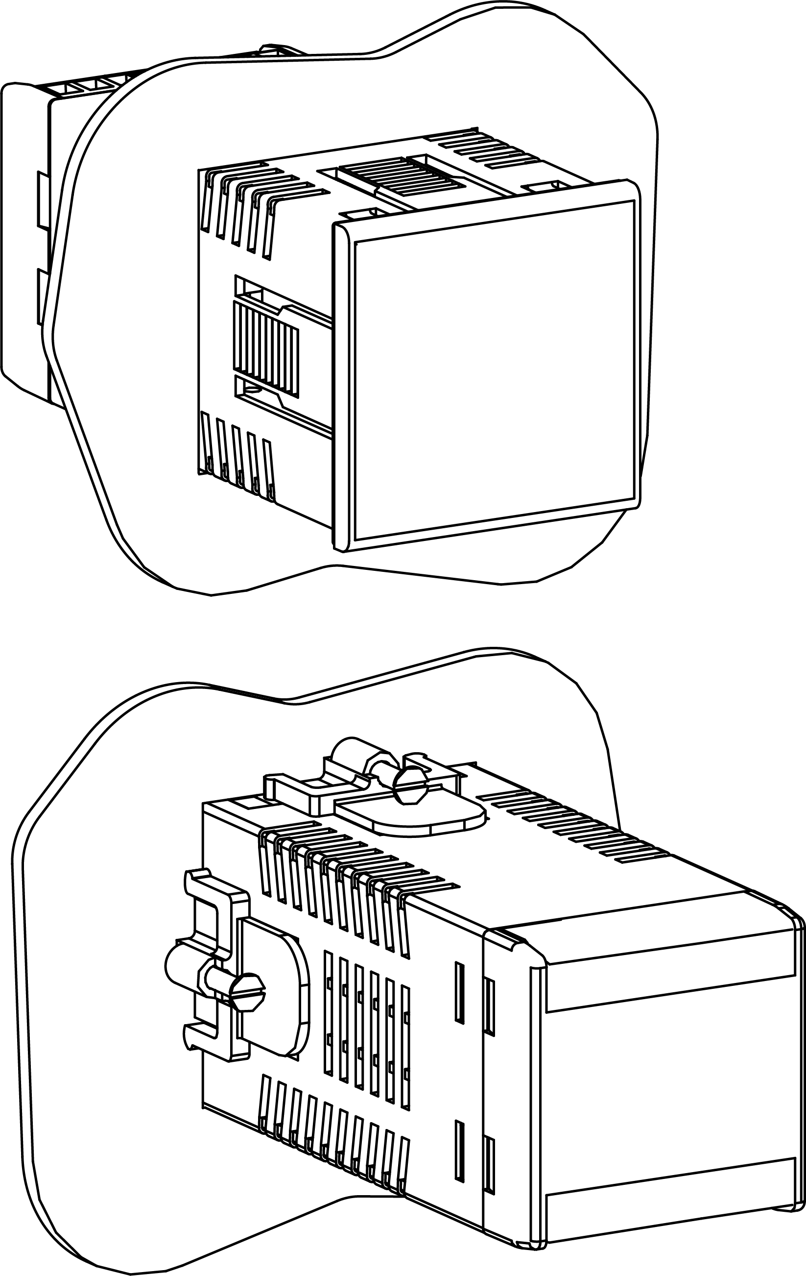

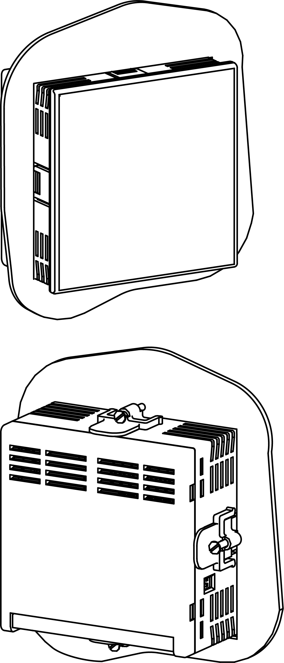

Монтаж прибора щитового крепления Щ1
  1. Подготовить в щите управления монтажный вырез для установки прибора с помощью шаблона из комплекта поставки (см. рисунок).
  4. Вставить фиксаторы из комплекта поставки в отверстия на боковых стенках прибора в вертикальной или горизонтальной плоскости.
    В комплект поставки входит два фиксатора. На рисунках изображены все возможные положения фиксаторов.

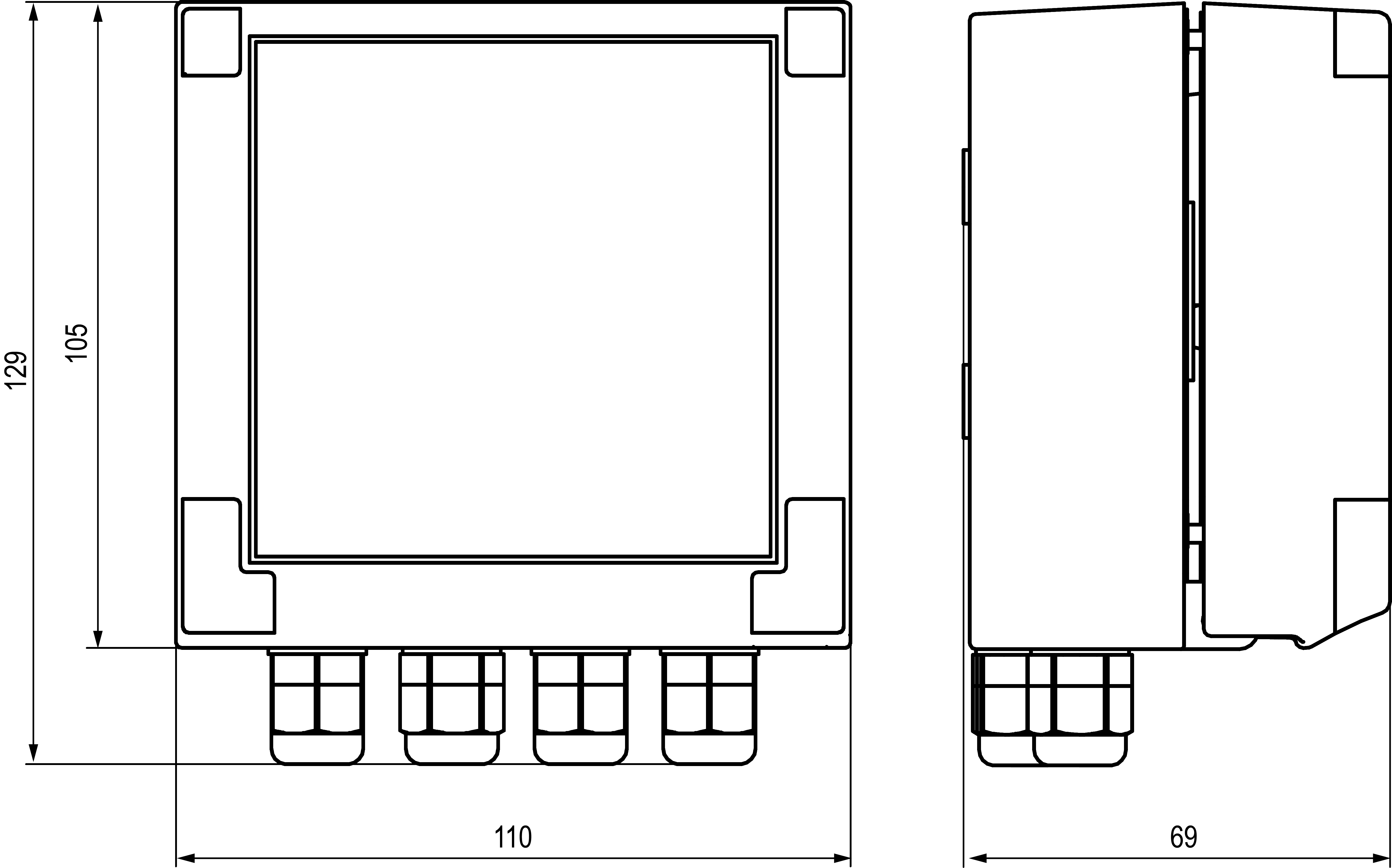

Габаритные размеры корпуса Щ1 и монтажного отверстия в щите

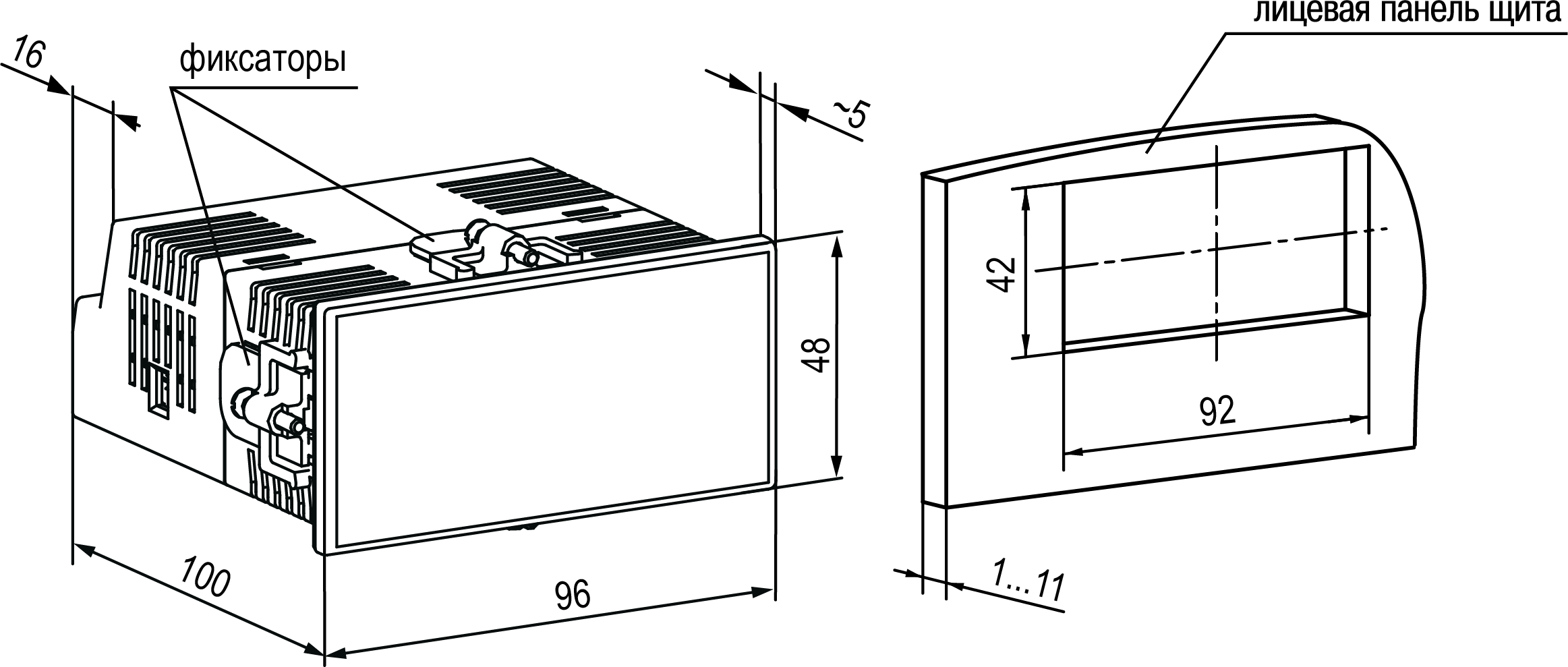

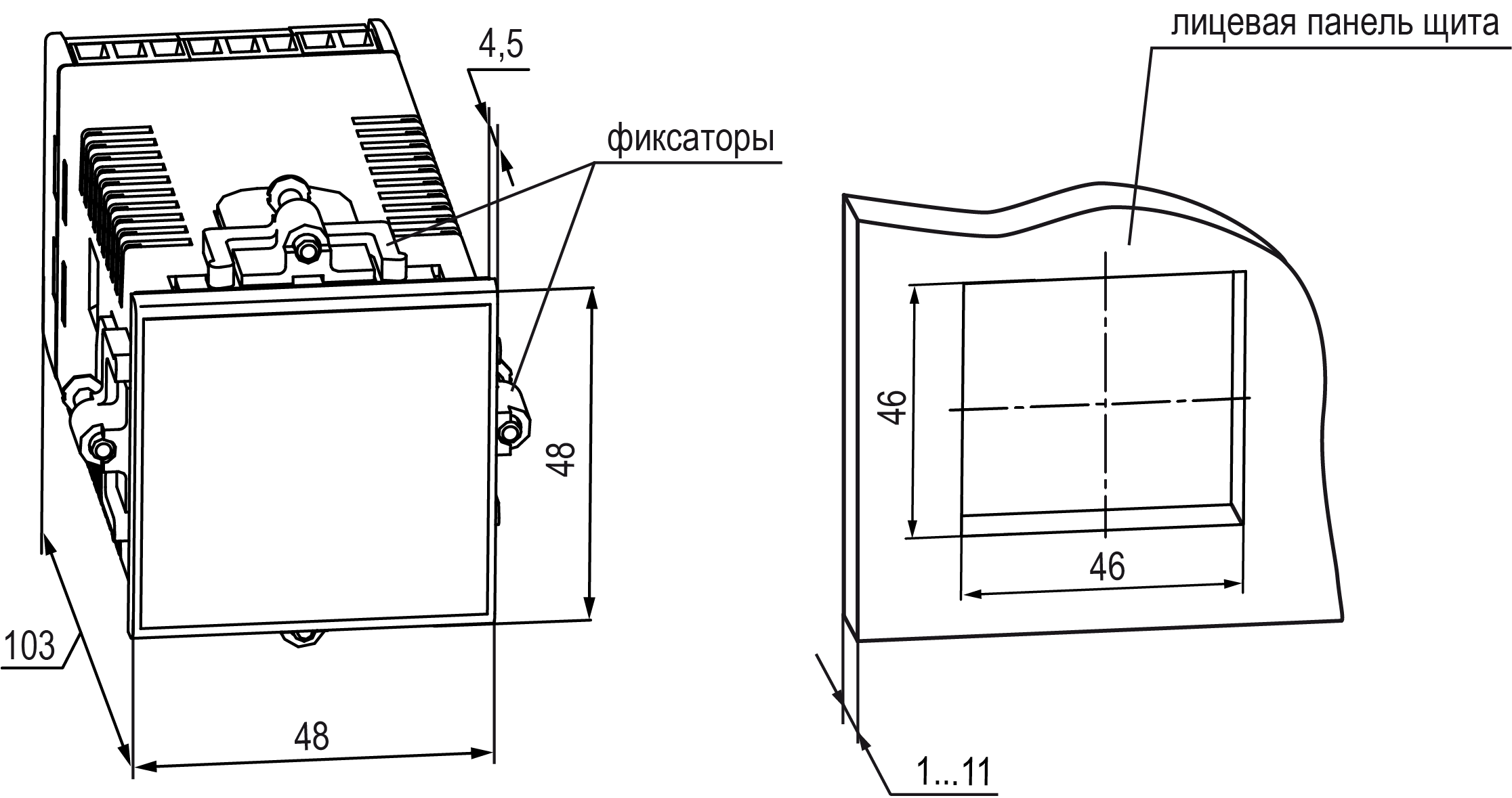

Монтаж прибора щитового крепления Щ2

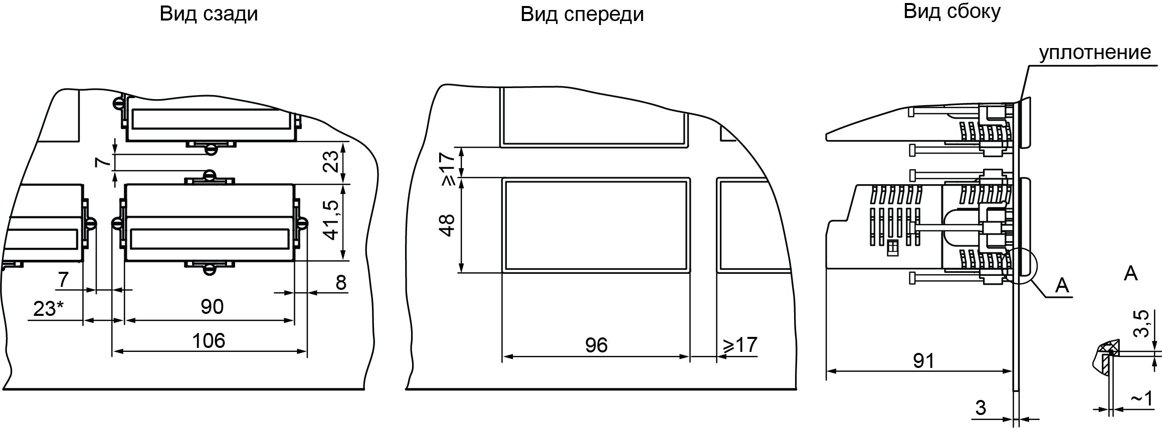

    Размеры монтажного выреза в щите, указанные на рисунке, подобраны для обеспечения IP54 с лицевой стороны щита. При подготовке выреза рекомендуется учитывать особенности используемого инструмента.
Габаритные размеры корпуса Щ2 и монтажного отверстия в щите
Установка прибора щитового крепления Щ5
Монтаж прибора щитового крепления Щ5
Габаритные размеры корпуса Щ5 и монтажного отверстия в щите
Прибор в корпусе Щ5, установленный в щит толщиной 3 мм

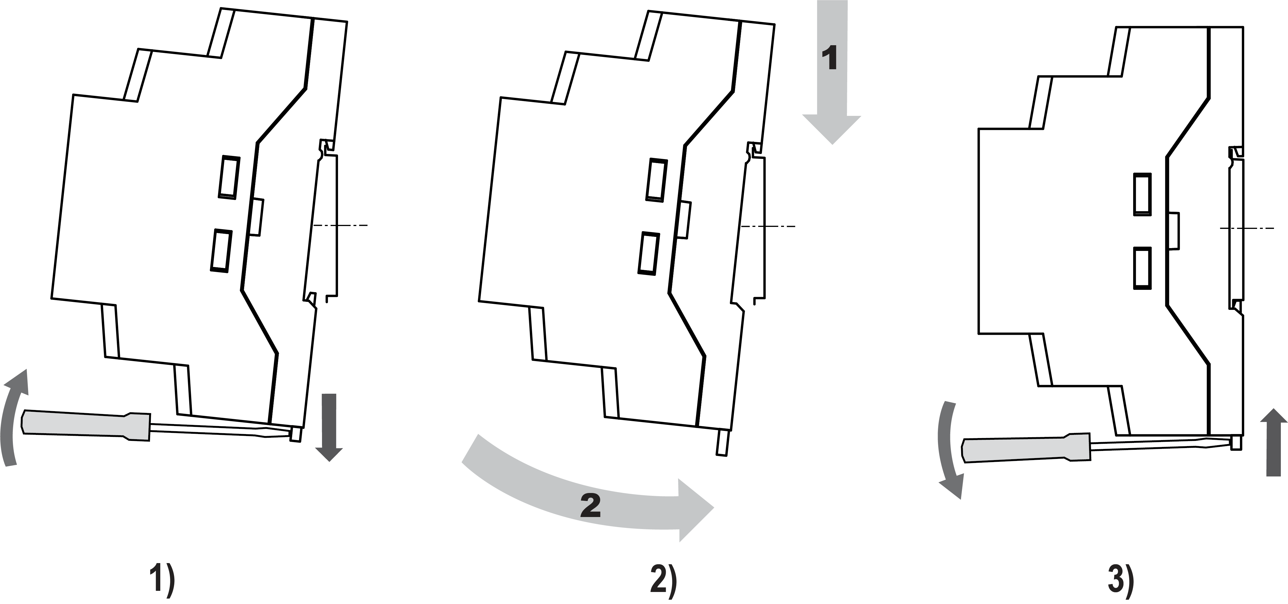

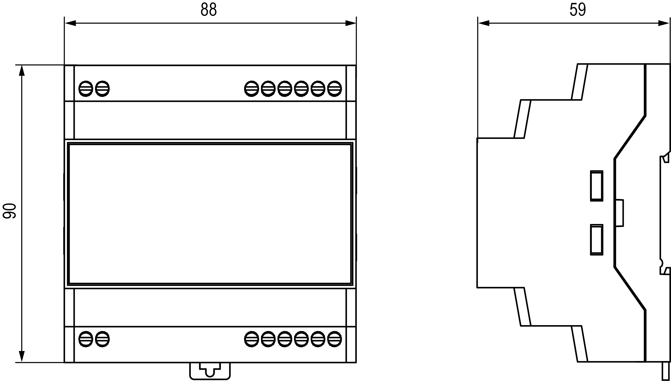

  1. Подготовить место на DIN-рейке для установки прибора с учетом размеров корпуса (см. рисунок).
  2. Вставив отвертку в проушину, оттянуть защелку рисунок, 1)
  3. Установить прибор на DIN-рейку в соответствии с в направлении стрелки 1 рисунок, 2);
  4. Прижать прибор к DIN-рейке в направлении, показанном стрелкой 2 (см. рисунок, 2). Зафиксировать защелку (см. рисунок, 3).
  5. Подключить линии соединения «прибор-устройства».
Монтаж прибора с креплением на DIN-рейку
  2. Повторить действия с рисунка в обратном порядке.
Габаритные размеры корпуса Д

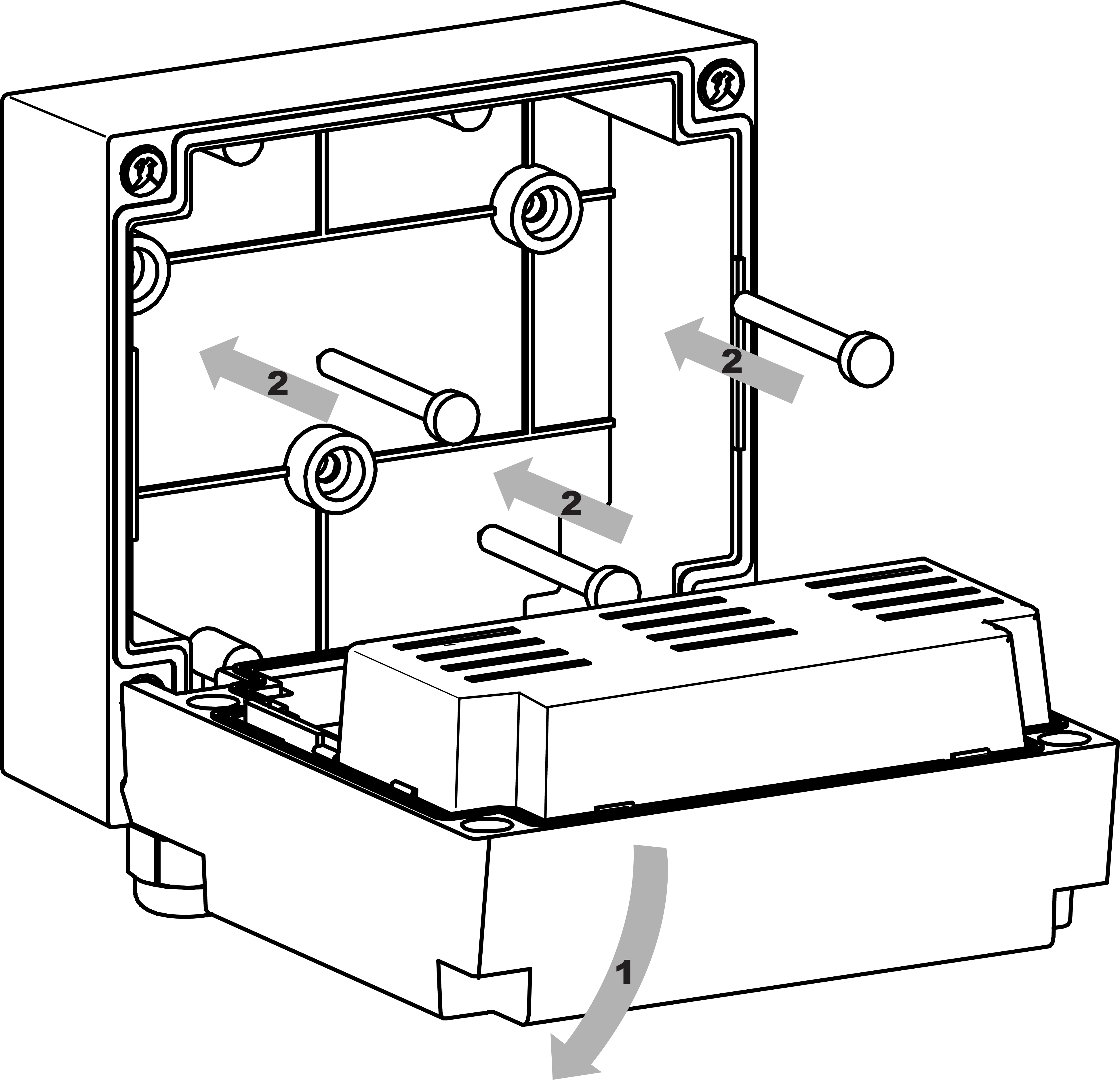

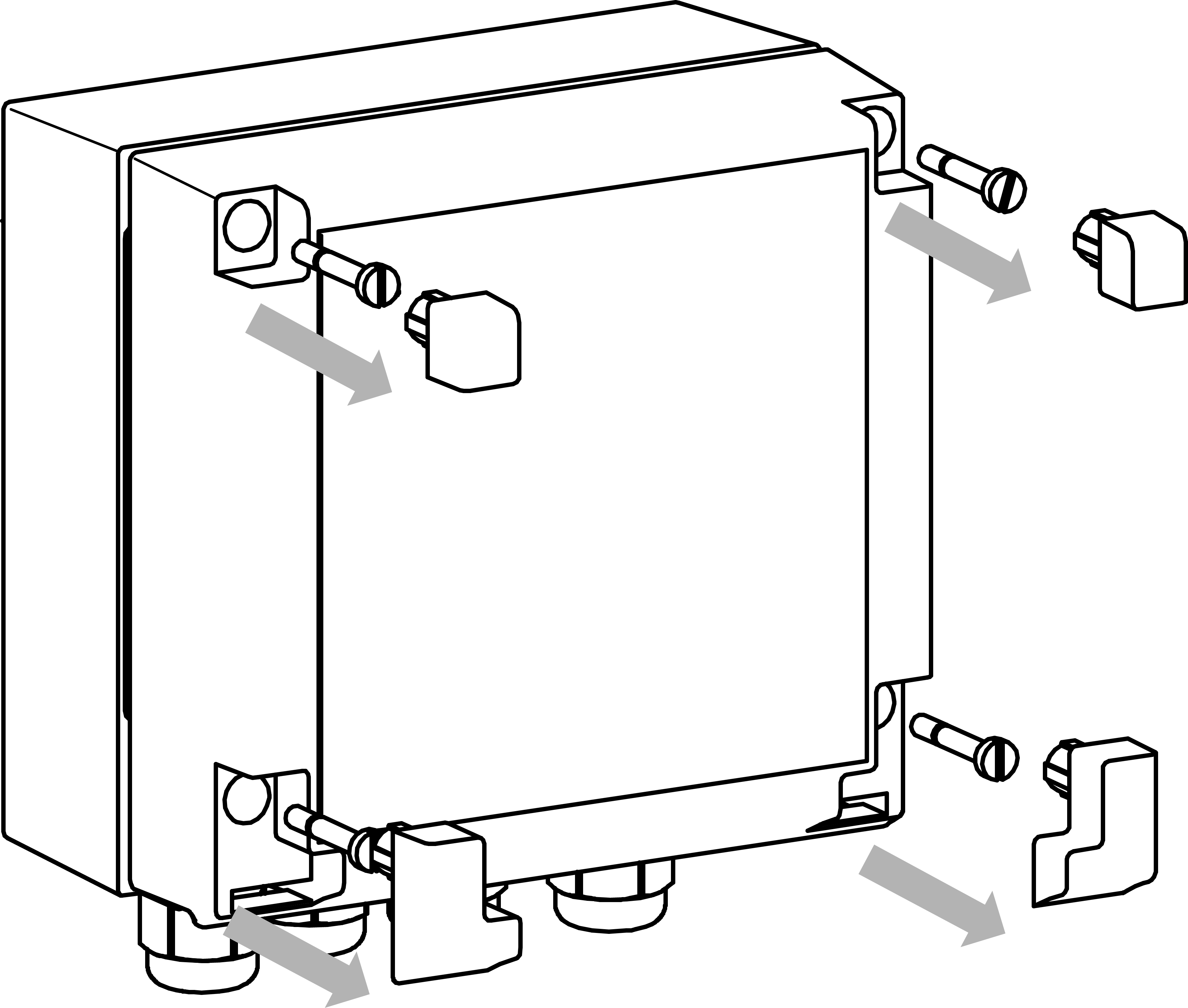

Установка прибора настенного крепления Н
  1. Вытащить заглушки и отвинтить винты из передней части корпуса (см. рисунок)
    Разборка передней части корпуса
  2. Откинуть вниз переднюю часть корпуса (cм. рисунок, стрелка 1)
    Установка на стену
  3. Прижать прибор к поверхности монтажа. Вставить в отверстия задней крышки саморезы из комплекта поставки (cм. рисунок, стрелка 1). Закрутить саморезы в поверхность.
  4. Сквозь кабельные вводы продеть подготовленные провода. Смонтировать провода в клеммник.
  5. Проделать действия пп. 1 — 2 в обратном порядке.
    При затяжке винтов, удерживающих откидную часть корпуса, следует ограничить максимальный момент затяжки до 0,3 Н∙м.
Демонтаж производить в обратном порядке.
Габаритные размеры прибора в корпусе Н

Схемы гальванической развязки
Схемы гальванической развязки изображены на рисунках ниже.
Схема гальванической развязки (выход типа «Т»)
Схема гальванической развязки (выходы кроме типа «Т»)

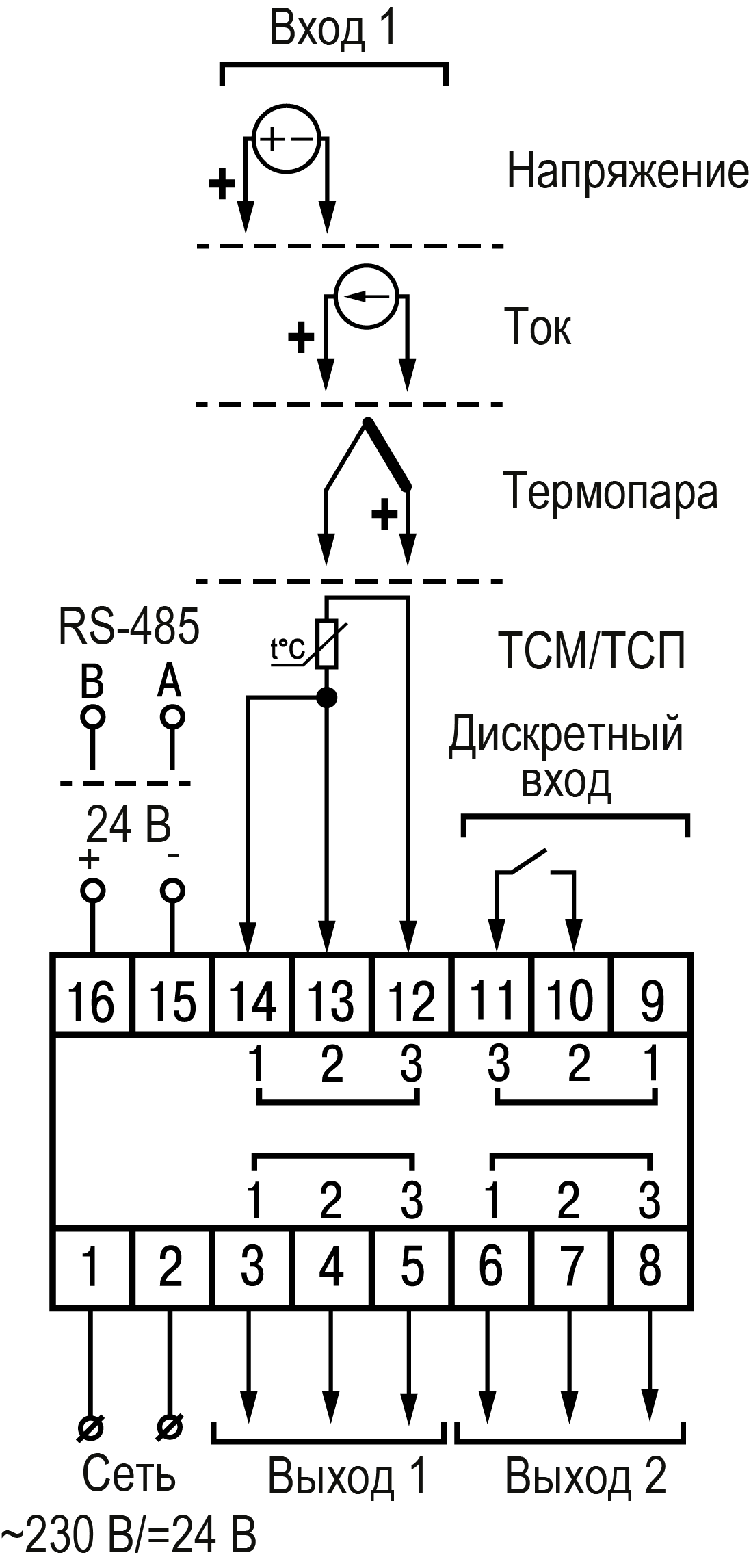

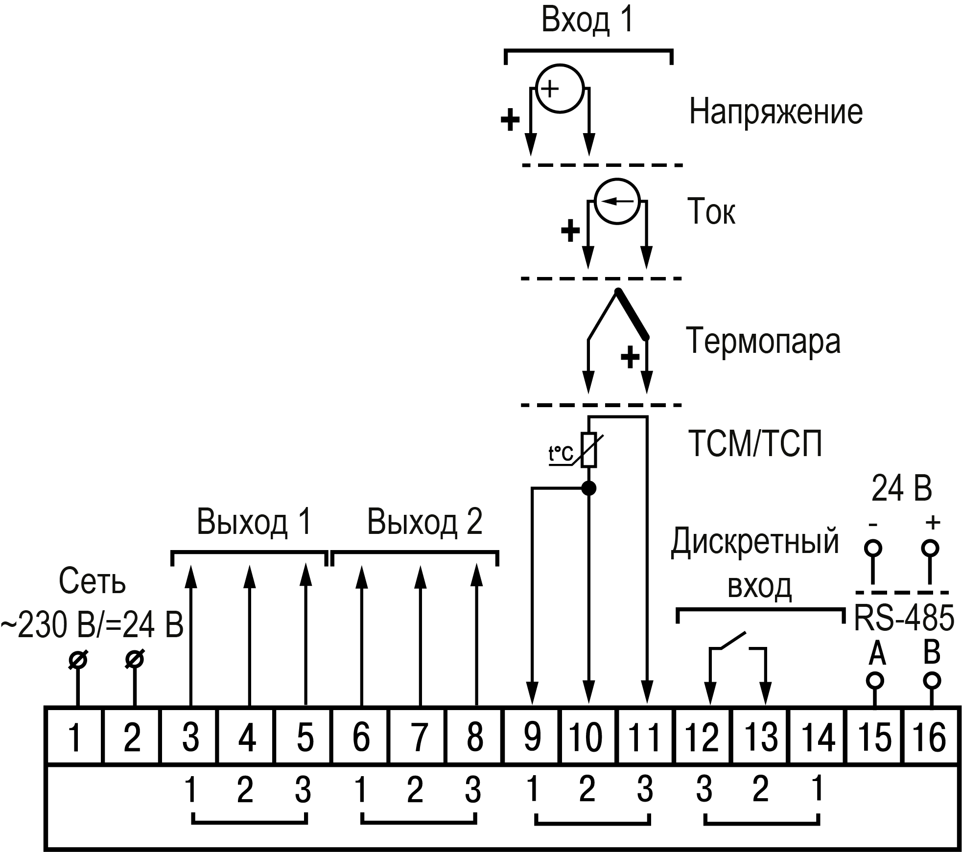

Общая схема подключения ТРМ10–Щ1/Щ2
Общая схема подключения ТРМ10–Щ5
Общая схема подключения ТРМ10–Д
Общая схема подключения ТРМ10–Н
Для организации обмена данными в сети по протоколу Modbus необходим «мастер» сети. Основная функция «мастера» сети – инициализировать обмен данными между отправителем и получателем. В качестве «мастера» сети следует использовать ПК с подключенным адаптером интерфейса компании «ОВЕН» или приборы с функцией «мастера» сети Modbus (например, ПЛК и др.).
Все приборы в сети соединяются в последовательную шину. Пример соединения приборов представлен на рисунке. Для качественной работы приемопередатчиков и предотвращения влияния помех на концах линии связи должны быть установлены согласующие резисторы на 120 Ом. Резистор следует подключать непосредственно к клеммам прибора.
Пример
Прибор подключается к ПК через адаптер интерфейса RS-485 ↔ USB, в качестве которого может быть использован АС4-М компании «ОВЕН».
  1. Подключить прибор к сети RS-485.
  2. Задать сетевые параметры прибора (см. раздел).
Список регистров Modbus приведен Приложении Б.

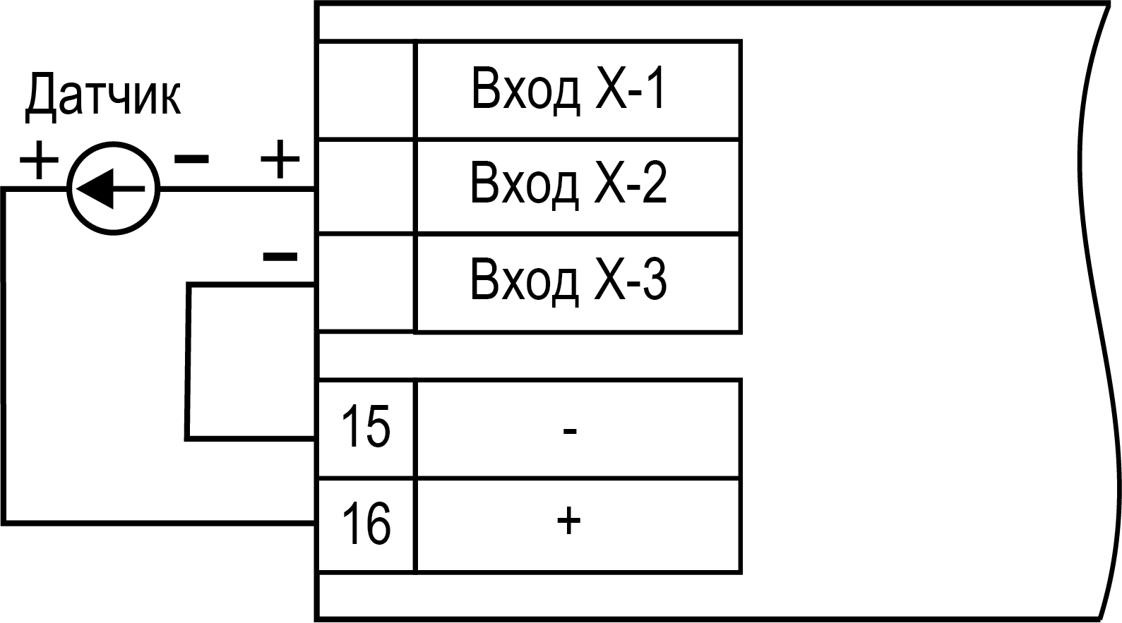

Подключение ко встроенному источнику питания 24 В
Встроенный источник питания 24 В (далее — ИП24) есть не во всех модификациях (см. Введение).
Запрещается питать от клемм ИП24 другие приборы, за исключением датчиков, подключаемых к прибору.
Максимальный выходной ток ИП24 – 50 мА. Пример схемы подключения приведен ниже.
Подключение токового датчика с питанием от ИП24
Подключение к дискретному входу
Дискретный вход служит для управления режимом автоматического регулирования. Работа входа настраивается в параметре in2 (см. раздел).
Схема подключения к дискретному входу
Подключение датчиков
Для защиты входных цепей прибора от возможного пробоя зарядами статического электричества, накопленного на линиях связи «прибор – датчик», перед подключением к клеммнику прибора следует обесточить датчик и соединить его жилы на 1–2 секунды с контактом функционального заземления (FE) щита.
Чтобы избежать выхода прибора из строя во время проверки электрического контакта в цепях следует использовать измерительные устройства с напряжением питания не более 4,5 В. При более высоких напряжениях питания таких устройств отключение датчика от прибора обязательно.
Тип датчикаДлина линии, м, не болееСопротивление линии, Ом, не болееИсполнение линии
ТС5015Трехпроводная или двухпроводная, провода равной длины и сечения

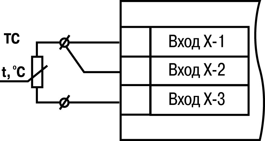

Двухпроводная схема подключения ТС представлена на рисунке ниже.

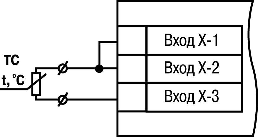

Для компенсации сопротивления проводов при двухпроводной схеме подключения следует:
  1. Перед началом работы установить перемычки между контактами Вход Х-1 и Вход Х-2 клеммника прибора, а двухпроводную линию подключить к контактам Вход Х-2 и Вход Х-3.
  2. Подключить к противоположным от прибора концам линии связи вместо ТС магазин сопротивлений с классом точности не более 0,05 (например, Р4831).
  3. Установить на магазине сопротивлений значение, равное сопротивлению ТС при температуре 0 °С (в соответствии с НСХ используемого ТС).
  4. Подать питание на прибор.
  5. Скорректировать показания прибора в точке 0 °С в соответствии с разделом.
    В случае необходимости компенсацию соединительных проводов при подключении ТС по двухпроводной схеме следует проводить в соответствии с разделом.
  6. Выйти из меню и убедиться, что отклонение значения на ЦИ от НСХ не превышает допустимой абсолютной погрешности для используемого ТС.

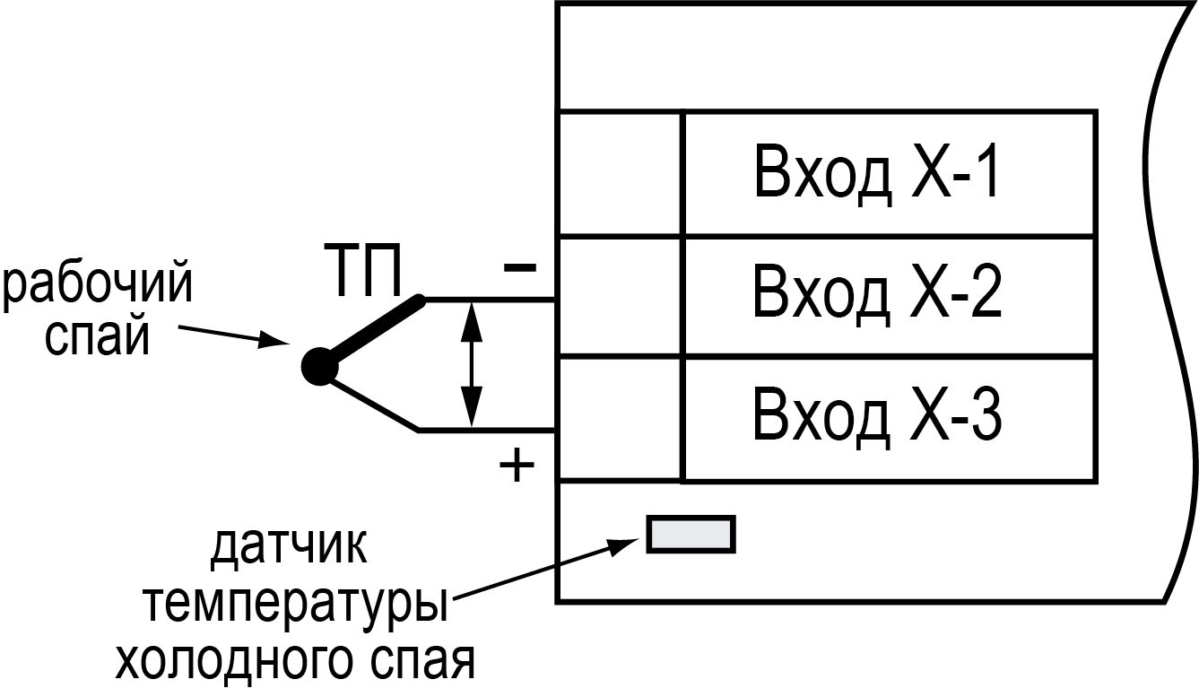

Подключение ТП
Схема подключения термопары
ТП к прибору следует подключать с помощью компенсационных (термоэлектродных) проводов. Соединяя компенсационные провода с ТП и прибором следует соблюдать полярность. В случае нарушения указанных условий могут возникать значительные погрешности при измерении.
В приборе предусмотрена схема автоматической компенсации температуры свободных концов ТП. Датчик температуры «холодного спая» установлен рядом с клеммником прибора. ДХС можно отключать и включать из меню прибора.

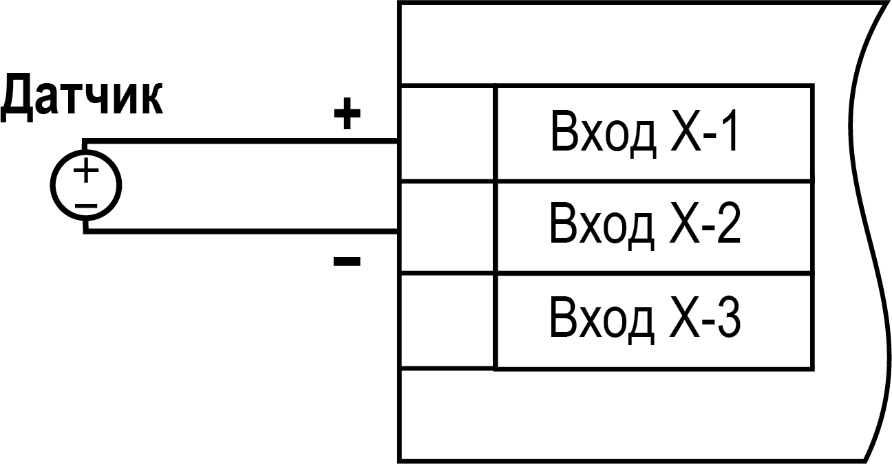

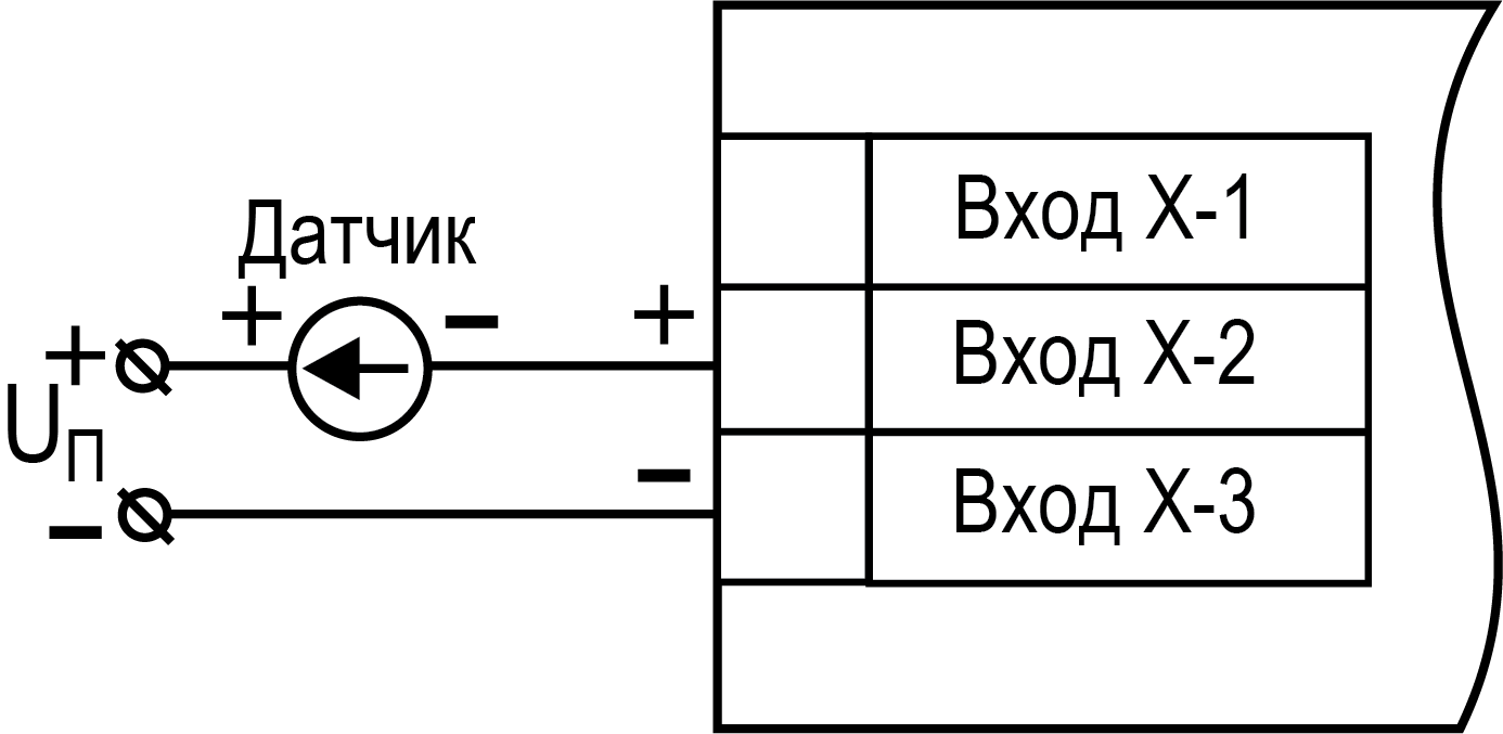

Подключение датчиков c унифицированным выходным сигналом тока или напряжения
Подключение датчика с токовым выходом без подключения токового шунта при помощи DIP-переключателя может повредить прибор.
Схема подключения активного датчика с выходом в виде напряжения –50…+50 мВ или 0...1 В
Схема подключения пассивного датчика с токовым выходом 0...5 мА или 0(4)...20 мА
Для использования датчика с токовым выходом следует подключить встроенный токовый шунт. Для подключения встроенного токового шунта следует перевести DIP-переключатель в положение «вкл.» на боковой стенке прибора в соответствии с номером используемого канала (см. рисунок ).
Для любых типов датчиков кроме токовых сигналов включенный шунт может вносить искажения в измеряемую величину

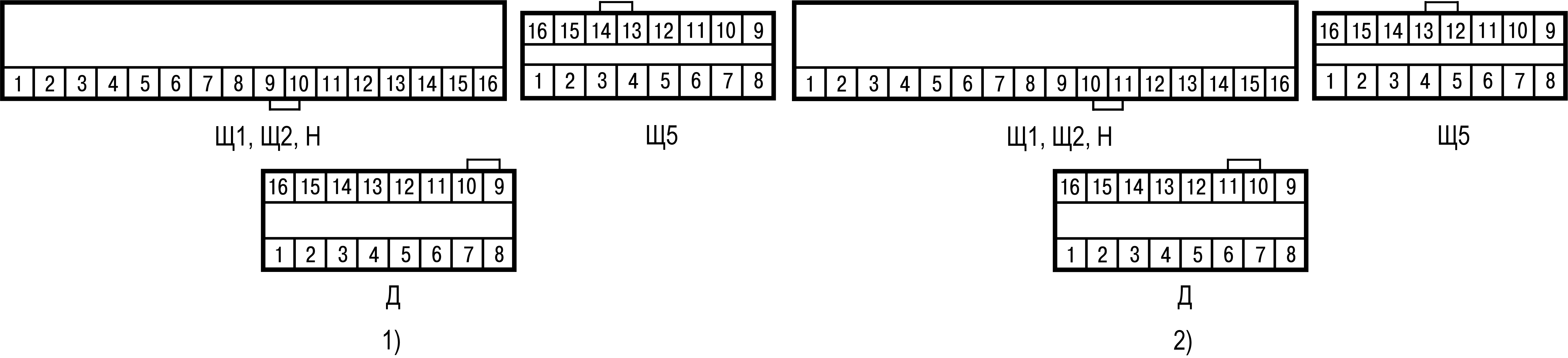

Расположение DIP-переключателей
Расположение DIP-переключателей для корпусов Д и Н

Подключение нагрузки к ВУ типа «Р»
Схема подключения нагрузки к ВУ типа «Р»
Схема подключения нагрузки к ВУ типа «Р» приведена на рисунке.
Подключение нагрузки к ВУ типа «К»
Схема подключения нагрузки к ВУ типа «К»
Транзисторная оптопара применяется, как правило, для управления силовым транзистором или низковольтным электромагнитным и твердотельным реле. Чтобы избежать выхода из строя транзистора из-за большого тока самоиндукции, следует установить диод VD1, рассчитанный на ток не менее 1А и напряжение не менее 100 В, параллельно обмотке внешнего реле Р1.
Подключение нагрузки к ВУ типа «Т»
ВУ типа «Т» используется для подключения твердотельных реле, рассчитанных на управление постоянным напряжением 4...6 В с током управления не более 40 мА.
Схема подключения нагрузки к ВУ типа «Т»
Внутри ВУ установлен ограничительный резистор Rогр номиналом 24 Ом.
  • 0...0,7 В — низкий уровень («логический ноль»);
  • 4...6 В — высокий уровень («логическая единица»).
Подключение нагрузки к ВУ типа «С»
Оптосимистор включается в цепь управления силового симистора через ограничивающий резистор R1. Значение сопротивления резистора определяет величина тока управления симистора.
Схема подключения силового симистора к ВУ типа «С»
Схема встречно-параллельного подключения двух тиристоров к ВУ типа «С»
Подключение нагрузки к ВУ типа «И»
Подключение к ВУ типа «И»
Допустимый диапазон напряжения источника питания рассчитывается следующим образом:
Uп.min = 7,5 В + 0,02 А ∙ Rн – минимальное допустимое напряжение источника питания, не менее 12 В,
Uп.max = Uп.min + 2,5 В – максимальное допустимое напряжение источника питания, не более 30 В,
где Rн – сопротивление нагрузки ЦАП, не более 1000 Ом.
Источники питания прибора и ЦАП должны быть гальванически развязаны. Не допускается питание прибора и ЦАП от одного источника.
Для подключения к ВУ типа «И» можно использовать канал встроенного источника питания 24 В (только для модификации прибора с ИП24).
Если напряжение источника питания ЦАП превышает расчетное значение Uп.max, то последовательно с нагрузкой необходимо включить ограничительный резистор Rогр.
Подключение к ВУ типа «И» с ограничивающим резистором
Graphic Graphic Graphic
где Rогр – номинальное значение ограничительного резистора, Ом;
Rогр.min – минимально допустимое значение ограничительного резистора, Ом;
Rогр.max – максимально допустимое значение ограничительного резистора, Ом.
Напряжение источника питания ЦАП не должно превышать 30 В.
Подключение нагрузки к ВУ типа «У»
Схема подключения нагрузки к ВУ типа «У»
Для работы с нагрузкой типа «У» к ВУ следует подключить внешний источник питания постоянного тока с напряжением Uп в диапазоне от 16 до 30 В.
Для подключения к ВУ типа «У» можно использовать канал встроенного источника питания 24 В (только для модификации прибора с ИП24).

Принцип работы
Функциональная схема
Сигнал на входе 1 преобразуется в соответствии с типом выбранного датчика. Для датчиков ТС и ТП сигнал преобразовывается в значение температуры согласно НСХ выбранного датчика. Для датчиков c унифицированными выходными сигналами выполняется линейное преобразование сигнала.
При обработке измеренного значения могут быть использованы следующие функции:
  • цифровая фильтрация измерений (для ослабления влияния внешних импульсных помех);
  • извлечения квадратного корня.
Дискретный вход 2 предназначен для переключения режима работы прибора. В зависимости от настройки прибор переключается между режимами автоматического регулирования и Стоп или автоматического регулирования и ручного регулирования.

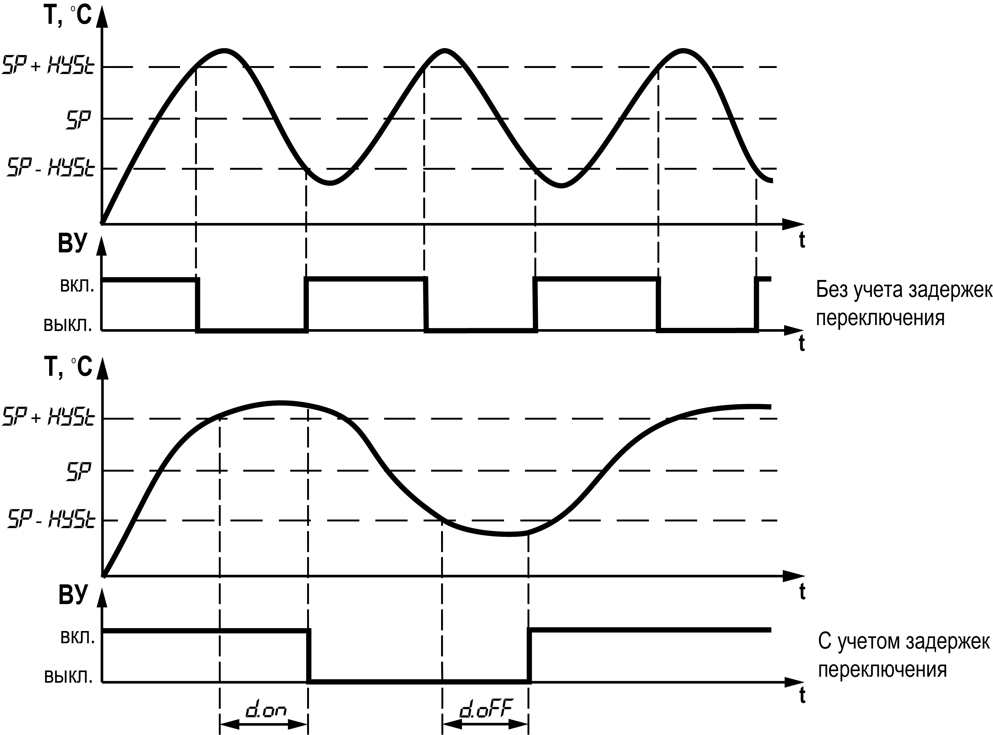

ВУ управляется на основании данных, полученных со входа 1, а также настроек ЛУ. ЛУ сравнивает значение уставки со значением входа. В результате сравнения ЛУ подает команду на управление ВУ в соответствии с выбранной логикой («нагреватель», «холодильник», сигнализатор, регистратор, ПИД-регулятор).
Задачей ПИД-регулятора является удержание регулируемой величины в значении, близком к значению уставки, путем управления «нагревателем» и «холодильником»(описание принципа работы ПИД-регулятора см. раздел ). Уставка может меняться посредством ЦИ или путем передачи Modbus-запросов.

  • внутренние ошибки;
  • ошибки на входе: обрыв датчика, выход показаний за диапазон измерений;
  • ошибки на выходе: обрыв или «залипание» контура регулирования.
В случае появления ошибок прибор переходит в режим Авария (мигает светодиод СТ1 (СТ2)). Внутренние ошибки и ошибки на входе выводятся на ЦИ. Ошибка обрыв контура регулирования сигнализируется светодиодом СТ1(СТ2).
Любой тип аварии приводит к остановке регулирования. Каждый ВУ отключается независимо друг от друга.
Авария снимается одним из следующих способов:
  • путем перевода прибора в режим Стоп или режим ручного регулирования и повторным запуском в режим автоматического регулирования;
  • автоматически при восстановлении показаний датчиков.

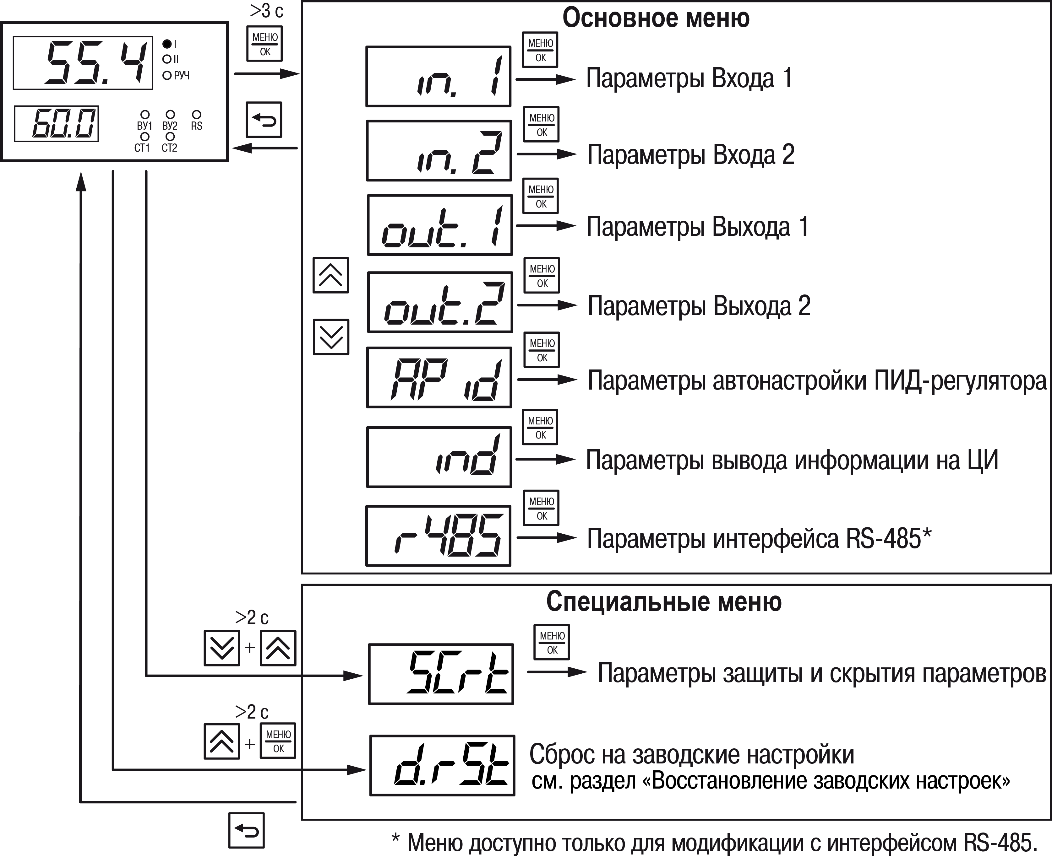

Управление и индикация
  • два четырехразрядных семисегментных индикатора (ЦИ);
  • шесть (для модификаций без RS-485) и семь (для модификаций с RS-485) светодиодов;
  • четыре кнопки управления.

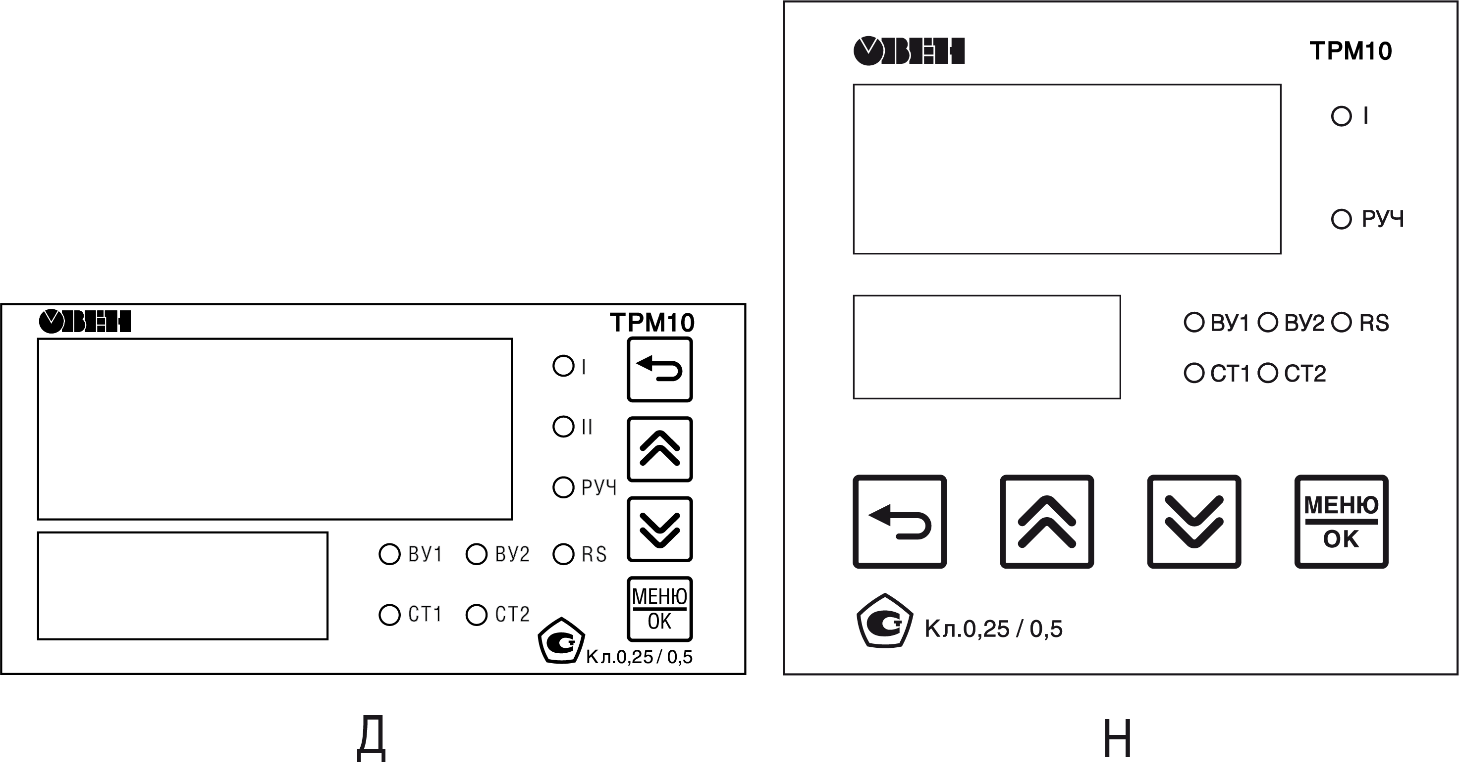

Лицевая панель
Лицевая панель корпусов Д и Н
Цифровые индикаторы
Пользовательский экран
Информация выводится на ЦИ прибора. Верхний и нижний ЦИ образуют пользовательский экран. Выводимую на ЦИ информацию можно настроить (см.раздел). В приборе можно настроить до шести экранов.
Отображаемая информация на ЦИ
Состояние прибора
Верхний ЦИ
Нижний ЦИ
Загрузка*Наименования прибораВерсия встроенного ПО
Регулирование
Текущее значение измеряемой величины
Значение уставки
Меню
Название параметра настройки
Значение параметра настройки
Название группы параметров
Надпись MEnu
Авария
Обозначение ошибки выбранного измерительного канала (см. таблицу)
* После подачи питания, на лицевой панели прибора светятся все индикаторы. Потом на ЦИ появляется справочная информация, указанная в строке «Загрузка».

Светодиоды
Назначение светодиодов
Светодиод
Состояние
I
Светит
На ЦИ отображается значение Входа (в т. ч. аварийное значение) или выполняется настройка параметра, относящегося к каналу (Вход или ВУ)
Мигает
Ошибка на Входе (обрыв датчика, выход показаний за диапазон измерений), значение Входа не отображается на ЦИ
Не светит
На ЦИ не отображается значение Входа и нет ошибки на Входе
РУЧ
Светит
Режим ручного регулирования выходной мощности
Не светит
Режим автоматического регулирования или режим Стоп
ВУ1
ВУ2
Светит
Дискретное ВУ: ВУ замкнут.
Аналоговое ВУ: максимальное значение выхода ЦАП
Не светит
Дискретное ВУ: ВУ разомкнут.
Аналоговое ВУ: минимальное значение выхода ЦАП
RS
Не светит
Нет обмена данными по интерфейсу RS-485
Светит (10 с)
Обнаружены данные по интерфейсу RS-485
Мигает
Обнаружен пакет, предназначенный для данного устройства
СТ1
Светит
Канал 1: режим автоматического регулирования
Не светит
Канал 1: режим ручного регулирования выходной мощности или режим Стоп
Мигает
Канал 1 перешел из режима автоматического регулирования в режим Авария по причине обрыва датчика или выхода показаний за диапазон измерения
Мигает (дважды)
Канал 1 перешел из режима автоматического регулирования в режим Авария по причине обрыва или «залипания» контура регулирования
СТ2
Светит
ЛУ2 включено
Не светит
ЛУ2 выключено
Мигает
Авария на входе 1
Кнопки управления
Назначение кнопок
Кнопка
Состояние ЦИ
Тип нажатия
GraphicРабота
Удержание более 2 с
Вход в меню выбора режима работы:
  • runавтоматическое регулирование;
  • MAnручное регулирование;
  • StOPСтоп
МенюОднократное нажатиеВозврат на основной экран или к предыдущему уровню меню. Отмена изменения значения параметра и возврат исходного значения
GraphicРаботаУдержаниеОтображение конфигурации текущего экрана
или
РаботаОднократное нажатиеПереключение экранов
МенюОднократное нажатиеПереключение пунктов меню. Изменение значения параметра
УдержаниеУвеличение скорости изменения редактируемого параметра
GraphicРаботаУдержание более 3 сПереход в меню
Однократное нажатиеПереход к изменению уставки или выходной мощности
МенюОднократное нажатиеПереход в пункт меню. Переход к редактированию параметра. Сохранение измененного значения параметра в память прибора
РаботаУдержание более 2 с
Переход к настройкам защиты параметров SCrt (см. раздел)
Сброс до заводских настроек.
Перед нажатием следует установить перемычку (см. раздел)
Включение и работа
Во время включения прибора выполняется проверка светодиодов (все светодиоды светятся 2 секунды).
После проверки на верхнем индикаторе отобразится измеренная величина с датчика, на нижнем – значение уставки для ЛУ1 (для значения параметра SCr.1 по умолчанию).
Кнопками Graphic или Graphic переключаются экраны. Экраны настраиваются в параметрах SCr.1 ... SCr.6 (см. раздел). Экраны можно включать и выключать. Выключенные экраны не отображаются. По умолчанию включен экран SCr.1.
Экран SCr.1 выключить нельзя.
Для выбора режима работы следует:
  1. Нажать и удерживать (2 секунды) кнопку Graphic на любом экране.
  2. Выбрать режим кнопками Graphic и Graphic.
  3. Подтвердить выбор кнопкой Graphic.
Настройка

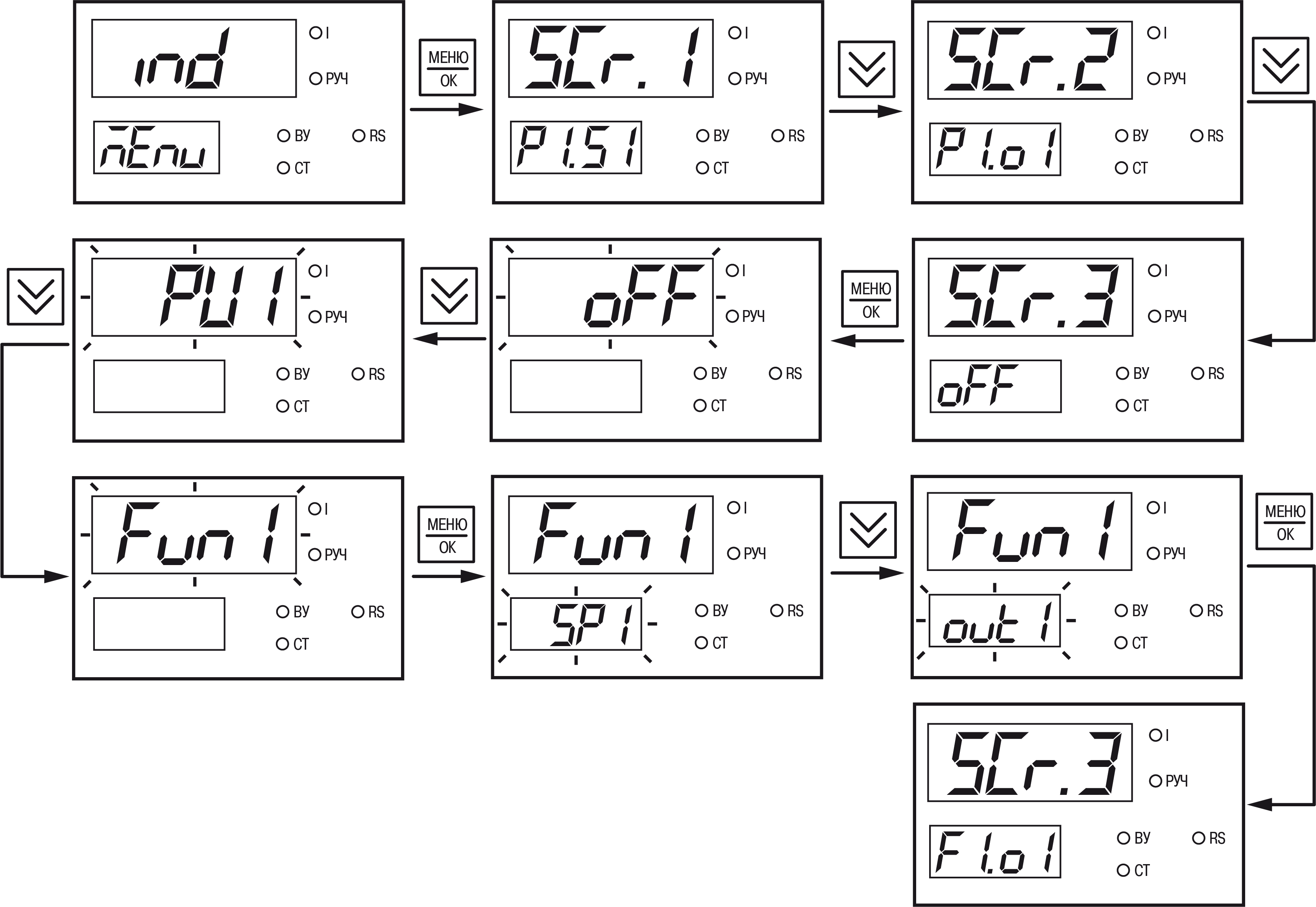

Настройка параметров
Структура меню

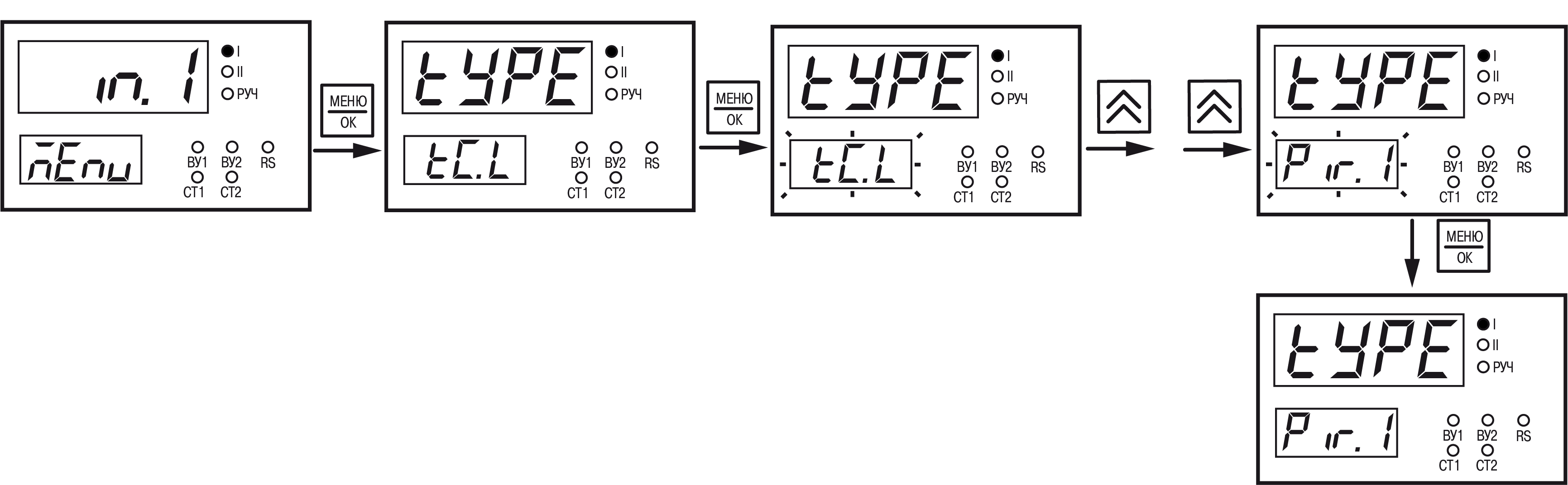

Пример настройки параметра

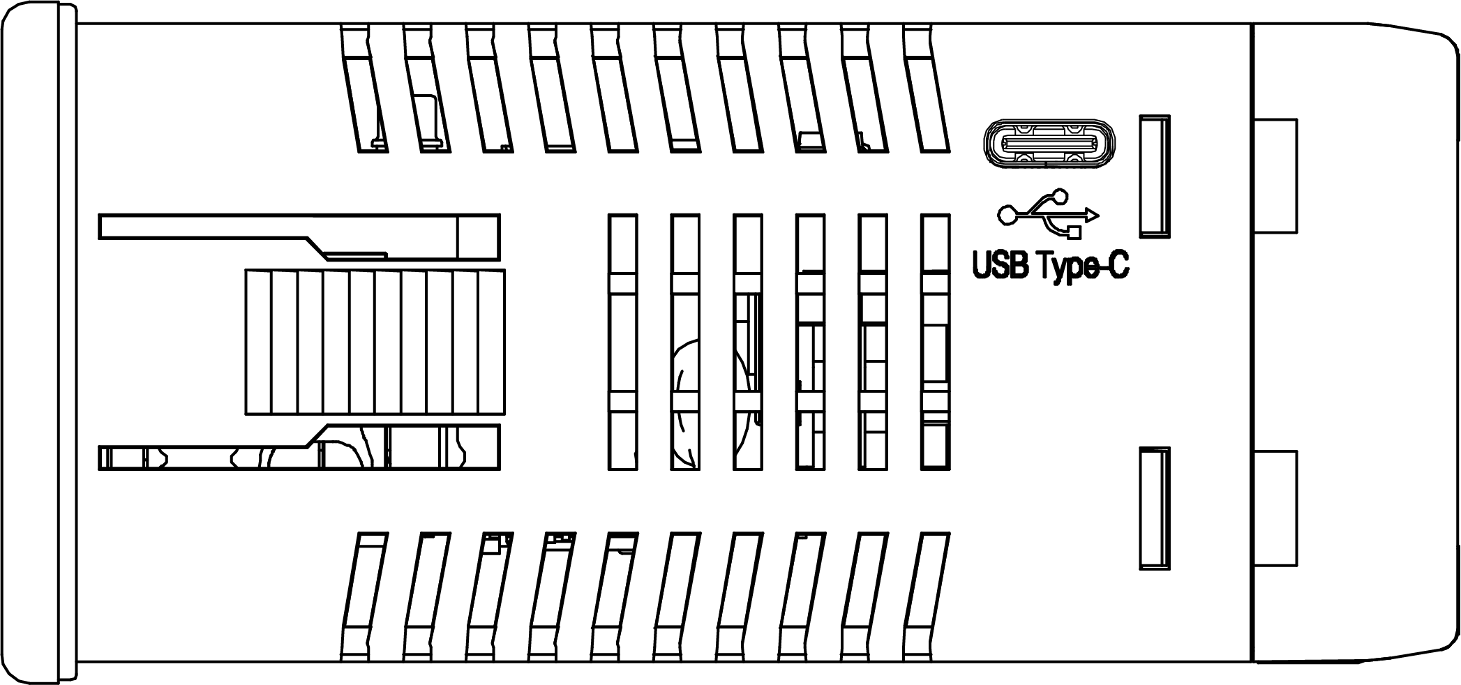

Модификации прибора с интерфейсом RS-485 можно настроить с ПК при помощи Owen Configurator. Для настройки следует использовать версию Owen Configurator не ниже 1.23.115.
  1. Номер СОМ-порта к которому подключен прибор через преобразователь АС4–М.
  2. Протокол — Modbus RTU.
  3. Скорость — 9600.
  4. Из выпадающего списка Устройства в категории Регуляторы выбрать модель прибора.

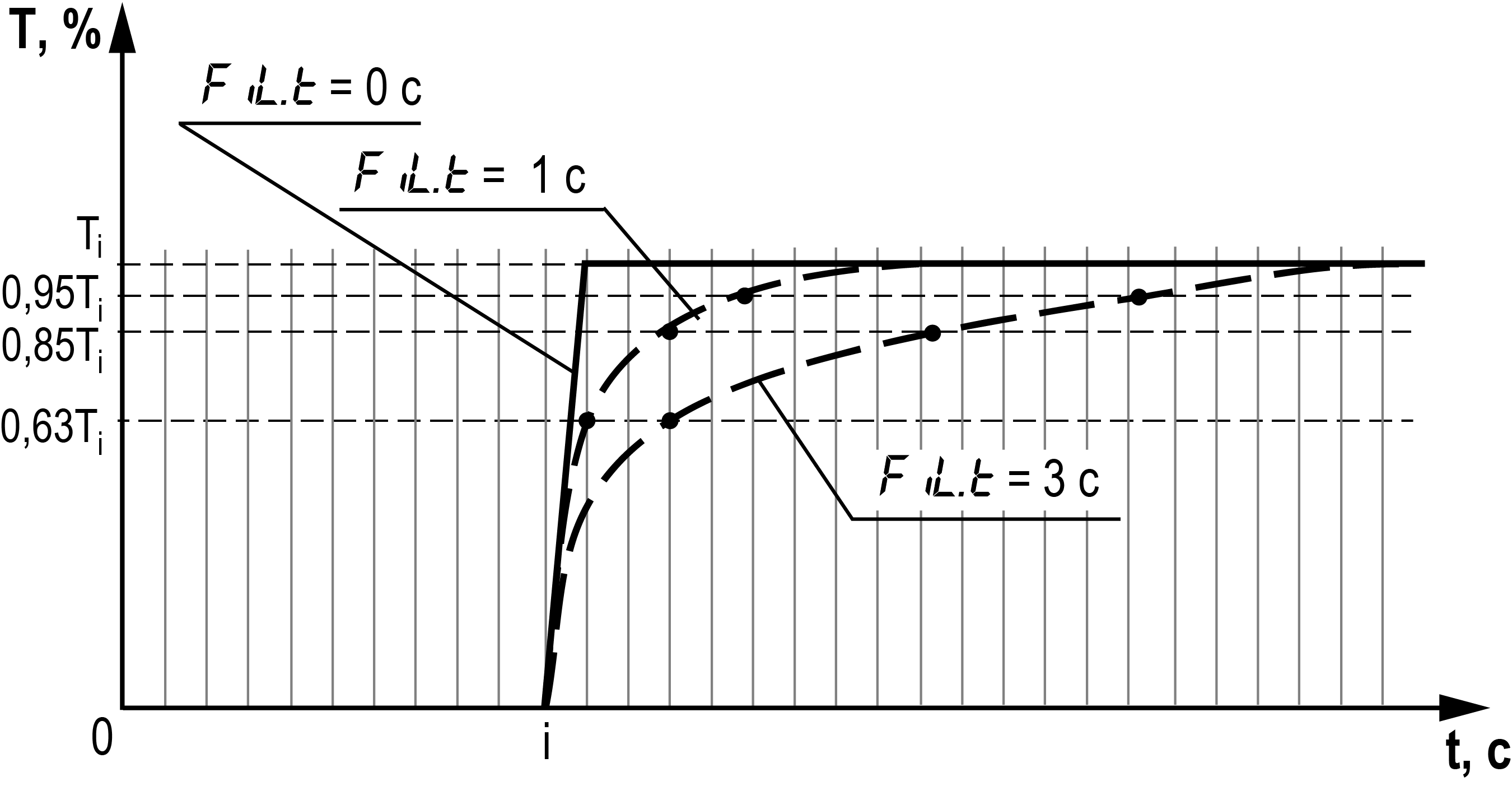

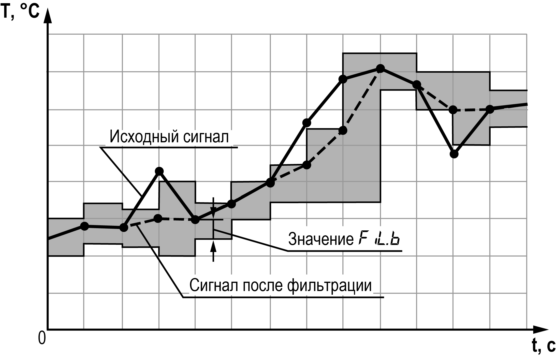

FiL.b*
OFF
Полоса фильтра.
В случае высокого уровня помех следует уменьшить значение параметра для устранения их влияния на работу прибора.
DeltaSens**
FiL.t
OFF
10

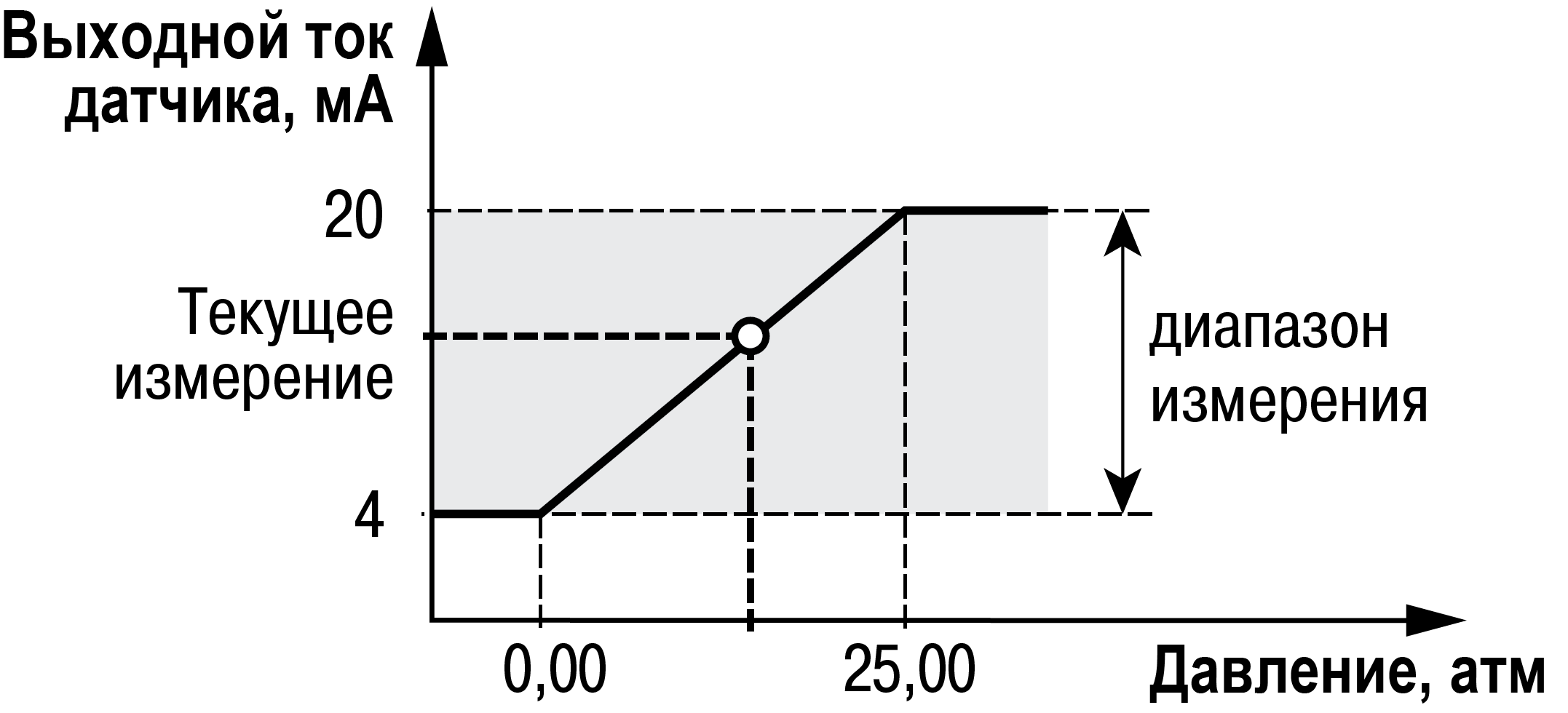

ind.L*
–1999...9999
0.0
Параметры настраиваются для сигналов 0...5 мА, 0...20 мА, 4...20 мА, –50...+50 мВ, 0...1 В. Для других типов датчиков данные параметры скрыты.
ind.H – индикация при максимальном значении сигнала (5 мА, 20 мА, 50 мВ, 1 В).
T = ind.L + IX * (ind.Hind.L),
где IX – значение сигнала с датчика в относительных единицах диапазона от 0,000 до 1,000.
Пример. Используется датчик с выходным током 4…20 мА, контролирующий давление в диапазоне 0…25 атм.
ind.H*
–1999...9999
100.0
FunC

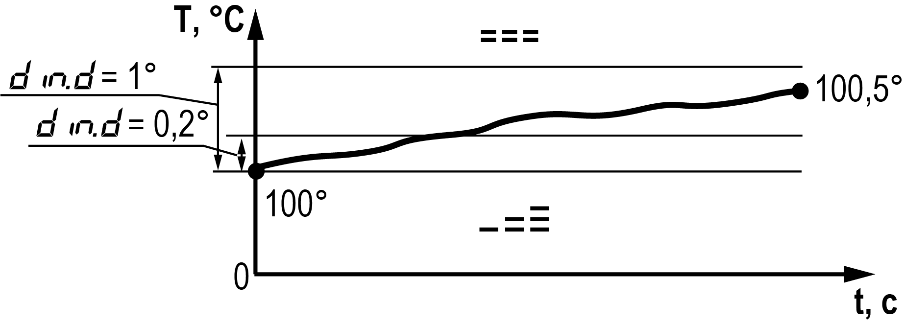

din.t
0...30
10

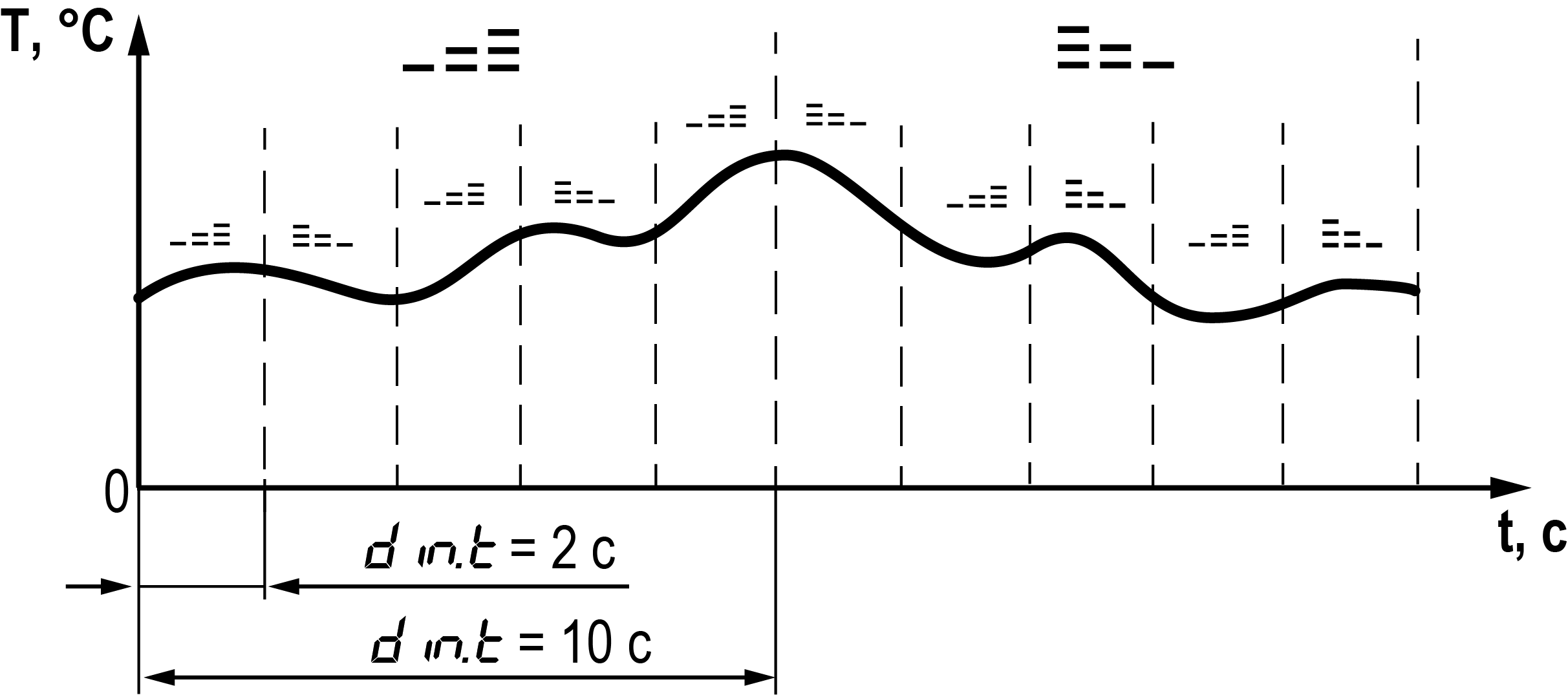

Параметры функции отслеживания динамики изменения входного сигнала.
din.t – период анализа динамики изменения сигнала.
din.d – дельта динамики сигнала.
За заданный период (din.t) анализируется динамика изменения сигнала. Прибор вычитает из текущего измеренного значения предыдущее и добавляет разницу к накопительному буферу. После накопления буфера за период din.t производится сравнение его содержимого со значением дельты динамики сигнала din.d по модулю.
Буфер скользящий, т. е. в последующую секунду появляется новое значение, а последнее значение исключается из буфера. Затем динамика перерасчитывается.
Если текущее значение буфера меньше din.d, то динамика сигнала определяется как «без изменений». Если текущее значение буфера больше din.d, то динамика определяется по знаку буфера (положительное значение – возрастает, отрицательное – убывает).
На нижнем индикаторе будет отображаться динамика измеряемой величины на соответствующем входе.

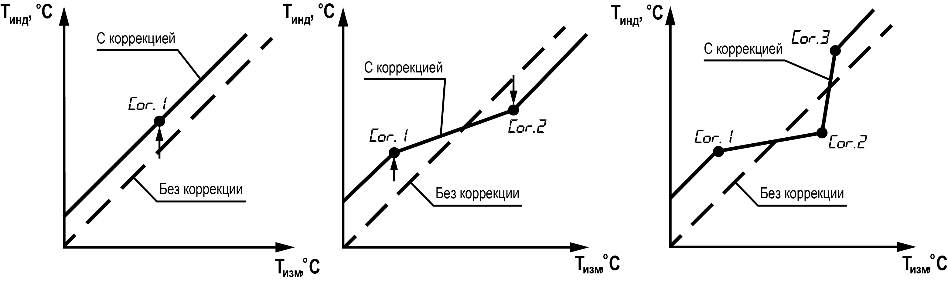

Коррекция показаний прибора
Для устранения начальной погрешности преобразования входных сигналов и погрешностей, вносимых соединительными проводами, измеренное прибором значение можно скорректировать.
График НСХ корректируется в зависимости от количества заданных точек. В случае установки одной точки весь график будет смещен вверх или вниз на заданную величину. В случае установки двух или трех точек график будет строиться по сплайнам между двумя ближайшими точками, определяющими абсолютное смещение или наклон (см. рисунок).
Коррекция графика измерителя: Т — измеряемая температура, Т — температура, отображаемая на ЦИ
Для коррекции показаний прибора следует:
  1. Выбрать один из параметров COr.1, COr.2 и COr.3 и нажать кнопку Graphic. Запустится процесс корректировки.
    На нижнем ЦИ выводится измеренная температура, вычисленная в соответствии с НСХ используемого датчика (значение мигает), на верхнем ЦИ – номер точки коррекции.
  2. Подстроить кнопками Graphic и Graphic значение температуры на нижнем ЦИ до соответствия подключенной образцовой мере входного сигнала (магазин сопротивления, калибратор напряжения, тока и пр.), либо показаниям контрольного прибора.
  3. После установки скорректированного значения требуется нажать кнопку Graphic для фиксации показаний. На нижнем ЦИ будет зафиксировано скорректированное значение и индикатор перестанет мигать.
При длительном удержании (3 секунды) кнопки Graphic происходит запрос на удаление точки корректировки. На нижнем ЦИ мигает значение ErS.
В случае нажатия кнопки Graphic точка корректировки удаляется и на ЦИ отображается OFF.
В случае нажатия кнопки Graphic процесс удаления параметра отменяется.
В случае изменения типа датчика параметры коррекции сохраняются. Для нового датчика следует удалить точки коррекции или провести корректировку заново.

LOG.d
Тип логики работы ЛУ
OFF
H.PID
Регулятор отключен. ВУ в безопасном состоянии

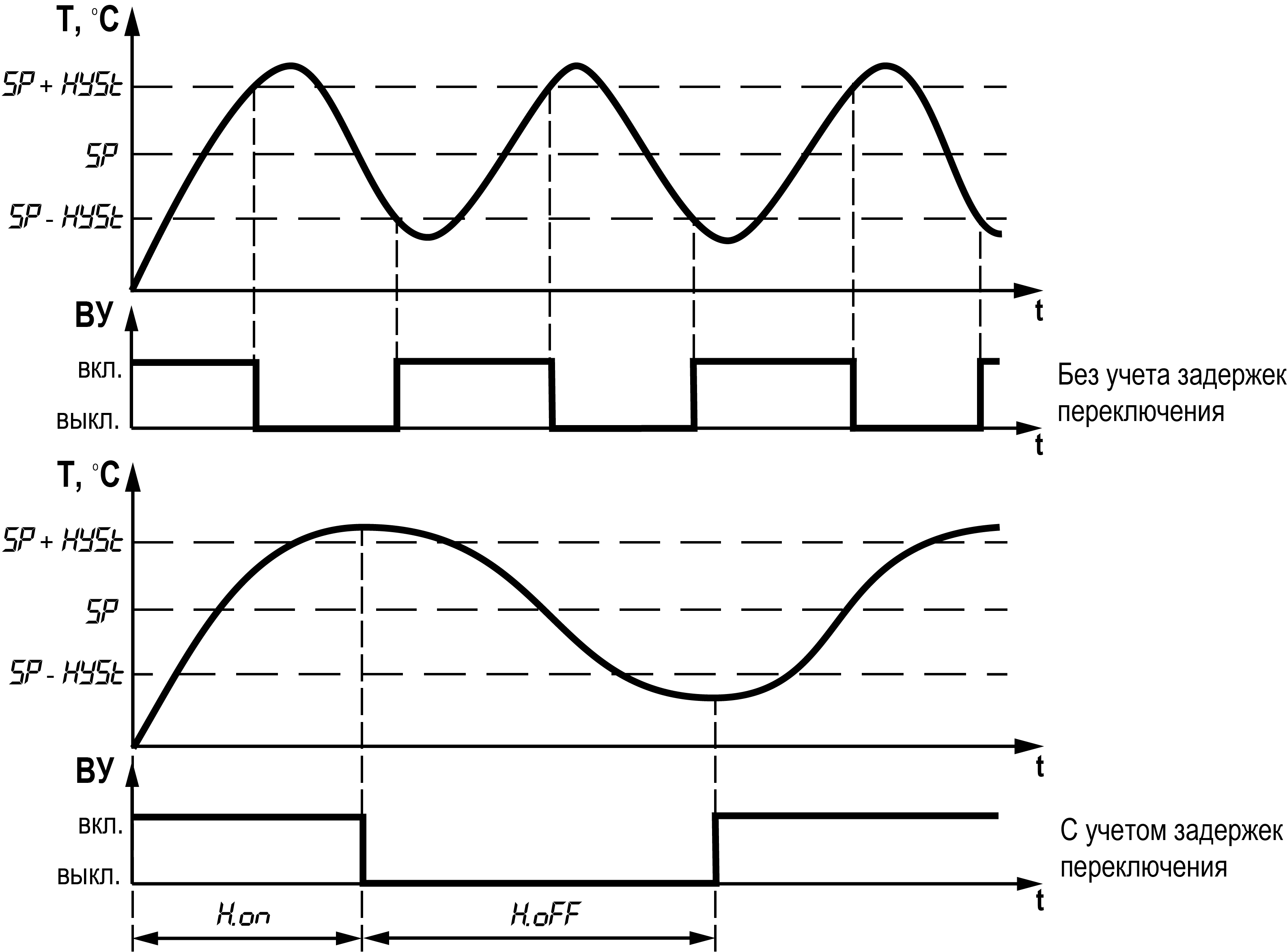

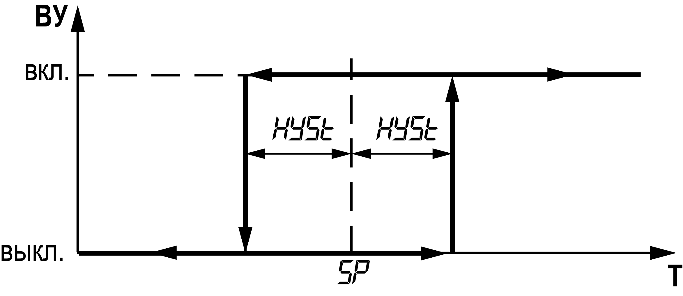

HEAt

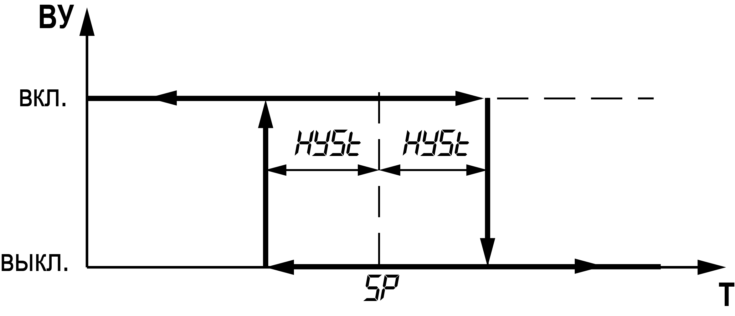

On-Off регулятор «нагреватель».
Регулятор применяется для управления работой нагревателя или сигнализации, что значение текущего измерения T меньше уставки SP.
Регулятор срабатывает по нижнему пределу. Выходное устройство, подключенное к ЛУ, включается при T < SPHYSt, выключается при T > SP + HYSt
Двухпозиционное регулирование происходит по уставке SP с гистерезисом ± HYSt.
СOOL
On-Off регулятор «холодильник».
Регулятор применяется для управления работой охладителя или сигнализации, что значение текущего измерения T больше уставки SP.
Регулятор срабатывает по верхнему пределу. ВУ, подключенное к ЛУ, включается при T > SP + HYSt, выключается при T < SPHYSt

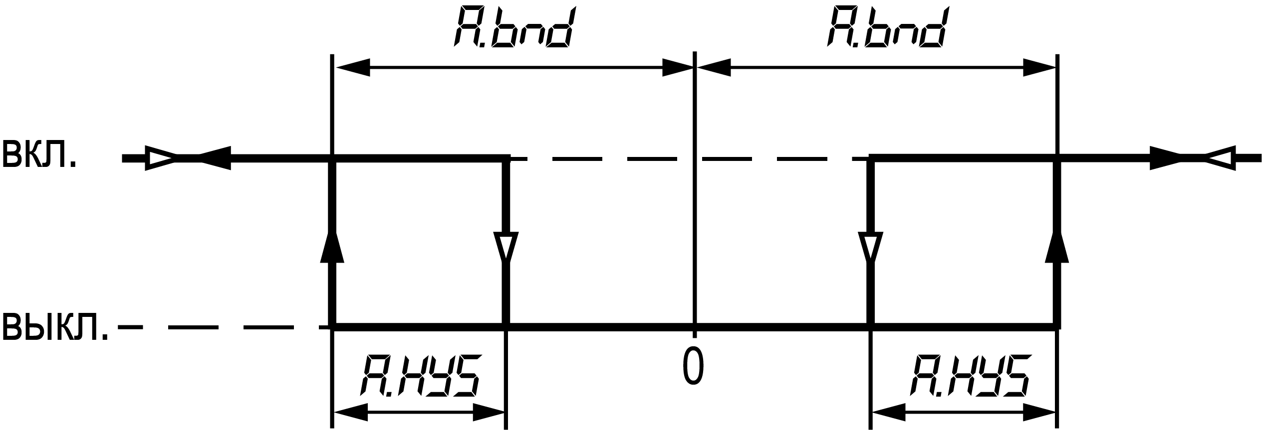

ALrM
Сигнализатор.
Тип логики срабатывания сигнализатора задается в параметре A.tYP.
Сигнализатор продолжает работать в режиме Стоп и режиме ручного регулирования.
Сигнализатор восстанавливается при исчезновении ошибки на входе.
H.Pid
ПИД-регулятор «нагреватель»
C.Pid
ПИД-регулятор «холодильник»

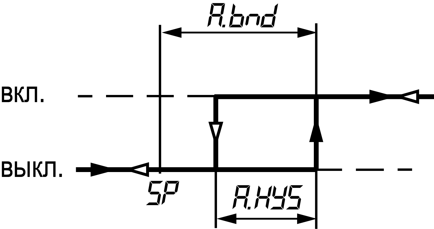

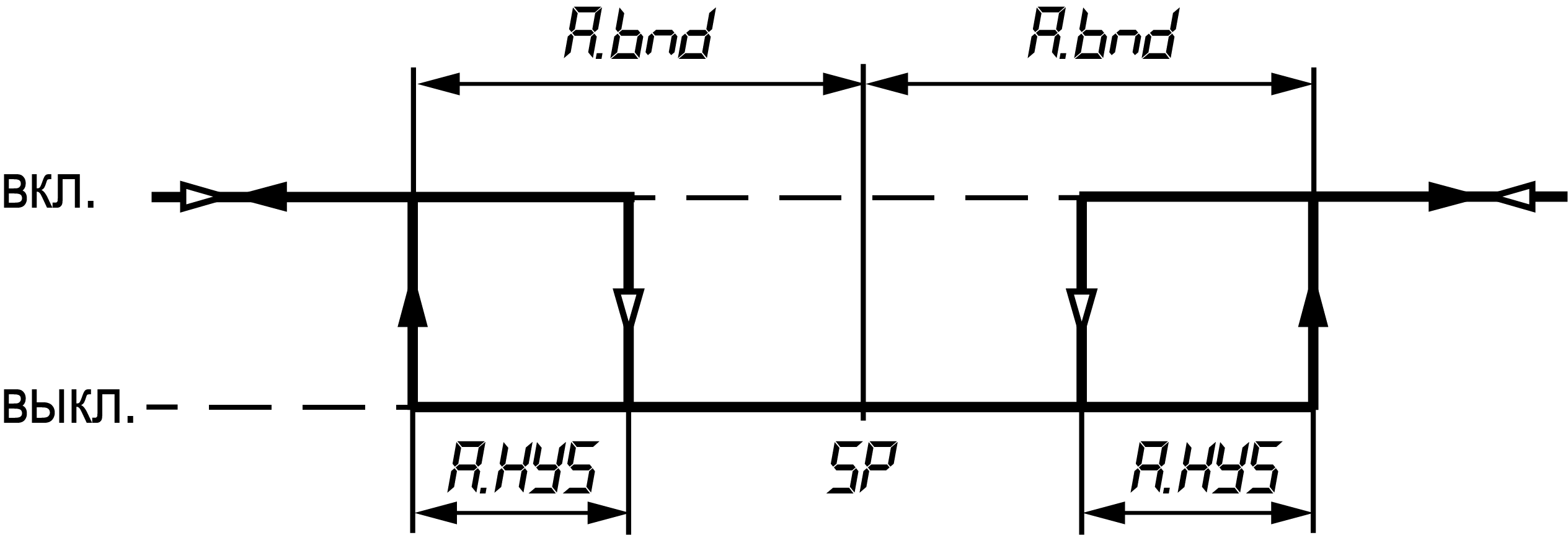

A.tYP
SP.U
Параметр появляется при LOG.d = ALrM.
OFF

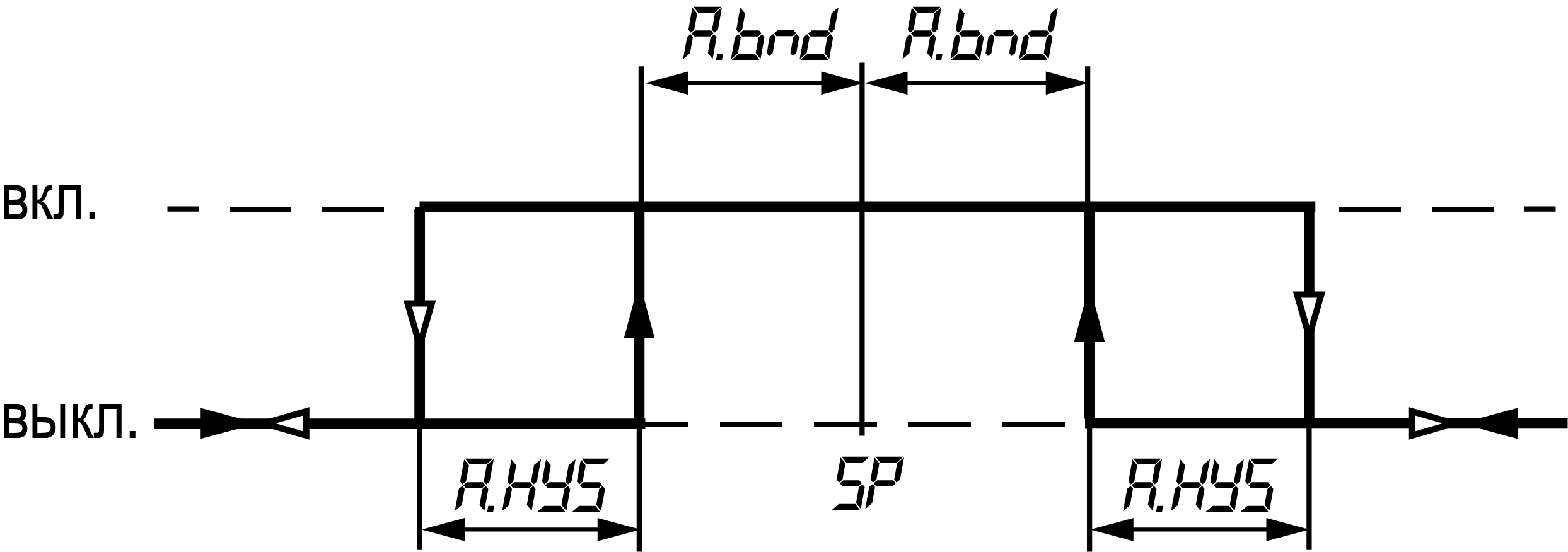

Сигнализатор выключен

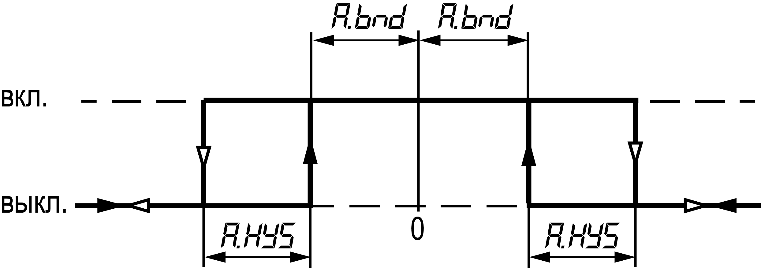

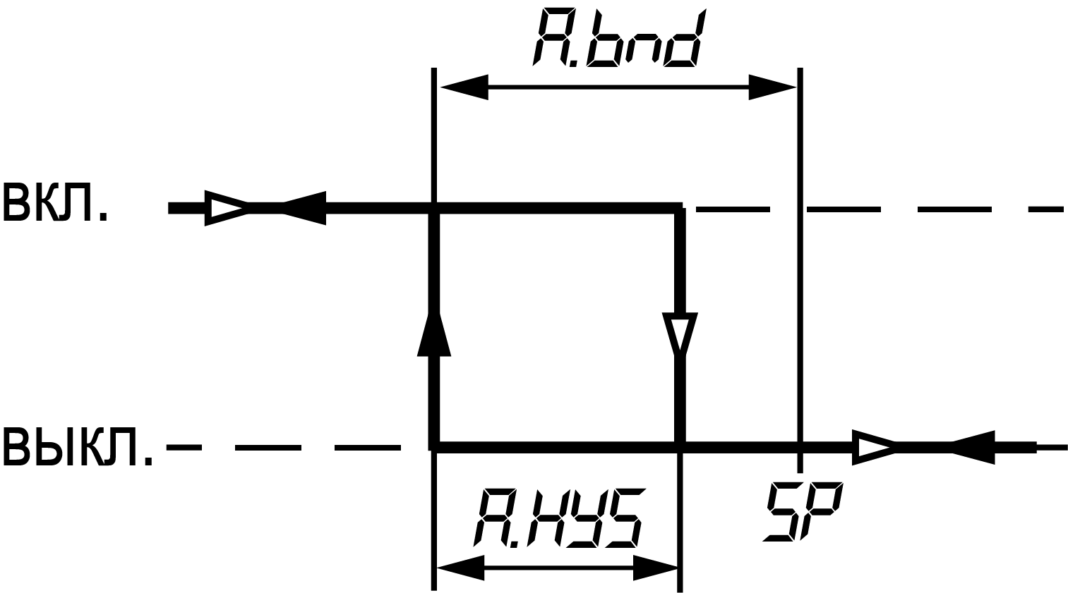

SP.П
Сигнализатор включается, когда измеренное значение находится в диапазоне SP ± A.bnd с учетом параметра A.HYS.
Параметр A.bnd – порог срабатывания сигнализатора.
Параметр A.HYS – гистерезис срабатывания сигнализатора.
SP.u
Сигнализатор включается, когда измеренное значение находится вне диапазона SP ± A.bnd с учетом параметра A.HYS.
SP.Hi
Сигнализатор включается, когда измеренное значение превышает SP на величину A.bnd.
SP.Lo
Сигнализатор включается, когда измеренное значение ниже SP на величину A.bnd.
0.П
Сигнализатор включается, когда измеренное значение находится в диапазоне 0 ± A.bnd с учетом параметра A.HYS.
0.u
Сигнализатор включается, когда измеренное значение находится вне диапазона 0 ± A.bnd с учетом параметра A.HYS.

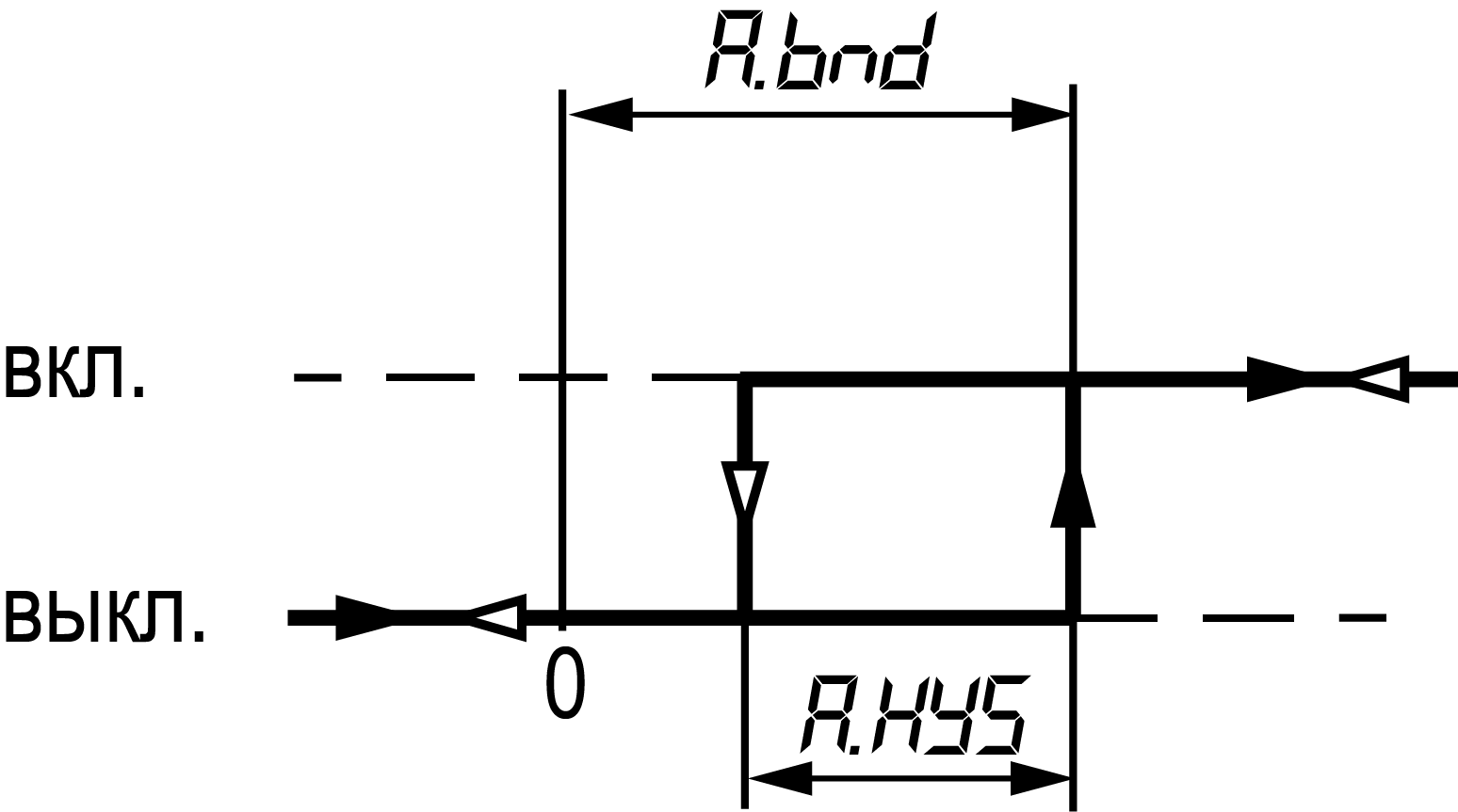

0.Hi
Сигнализатор включается, когда измеренное значение превышает ноль на величину A.bnd.
0.LO
Сигнализатор выключается, когда измеренное значение превышает ноль на величину A.bnd.

HYSt*
0..DeltaSens**
1.0
Гистерезис.
Зона нечувствительности при переключении состояния выхода. Используется для исключения дребезга ВУ при значениях входа, близких к уставке.

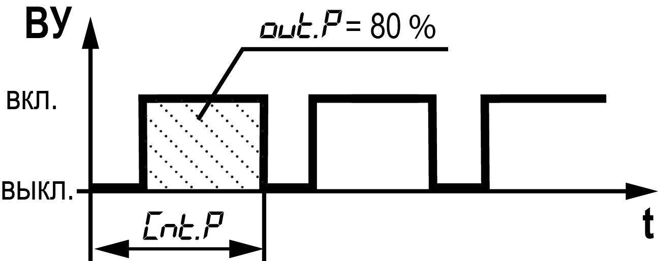

Cnt.P
1...250 с
5
Период следования импульсов.
Минимальная возможная длительность импульса — 50 мс.

d.On
0...250 с
d.On – задержка включения регулятора. Время, которое проходит после срабатывания условия регулятора до замыкания ВУ. Если за данное время условие включения регулятора сбрасывается, то отсчет обнуляется.
d.OFF – задержка выключения регулятора. Время, которое проходит после срабатывания условия регулятора до размыкания ВУ. Если за данное время условие выключения регулятора сбрасывается, то отсчет обнуляется.
d.OFF
0...250 c
H.On
0...250 с
H.On – минимальное время удержания регулятора в состоянии включено. После замыкания ВУ условия работы регулятора игнорируются заданное время.
H.OFF – минимальное время удержания регулятора в состоянии выключено. После размыкания ВУ условия работы регулятора игнорируются заданное время.
В период действия времени задержки работа On-Off регулятора приостанавливается. Все события, кроме аварийных, игнорируются
H.OFF
0...250 с

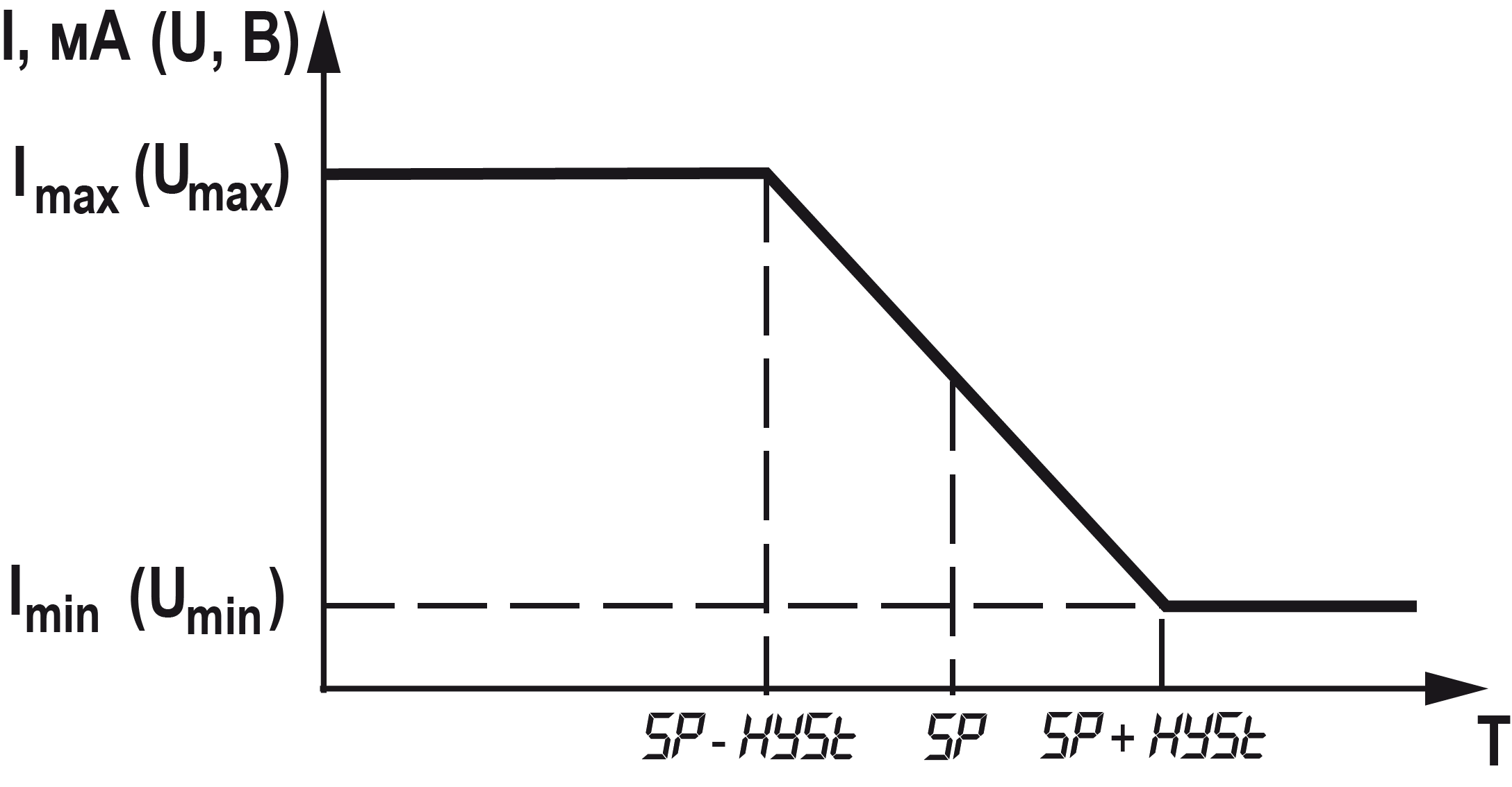

HEAt

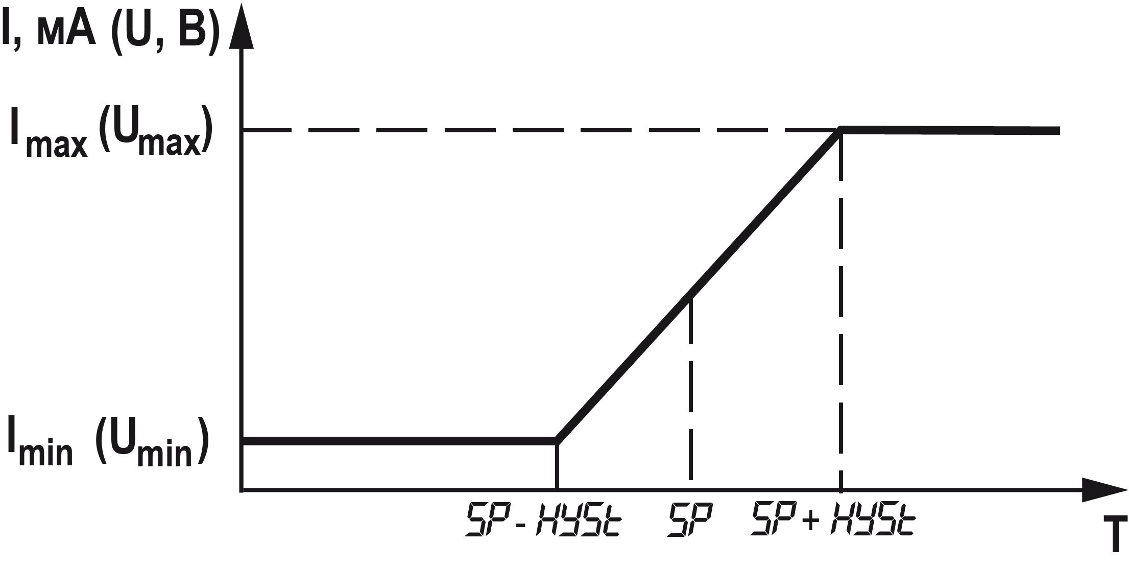

П-регулятор «нагреватель»:
Imax или Umax, если T < SPHYSt,
Imin или Umin, если T > SP + HYSt.
Для промежуточных значений:
Iout = ((T – SP + HYSt) * (Imin – Imax) / (2HYSt)) + Imax,
Uout = ((T – SP + HYSt) * (Umin – Umax) / (2HYSt)) + Umax.
CooL
П-регулятор «холодильник».
Imax или Umax, если T > SP + HYSt,
Imin или Umin, если T < SPHYSt.
Iout = ((T – SP + HYSt) * (Imax – Imin) / (2HYSt)) + Imin,
Uout = ((T – SP + HYSt) * (Umax – Umin) / (2HYSt)) + Umin.
ConV
Регистратор.
Формирование на ВУ  аналогового сигнала в виде тока 4...20 мА (для выхода типа «И») или напряжения 0..10 В (для выхода типа «И») в зависимости от измеренного значения входного сигнала. Промежуточные значения формируются по линейной функции.
Для ТС, ТП данные формируются по НСХ.
Примеры формирования прямой и обратной зависимости выходного сигнала регистрации от измеренного значения для выходного сигнала 4...20 мА:
  • 4 мА для Out.L и 20 мА для Out.H (при Out.H > Out.L);
  • 20 мА для Out.L и 4 мА для Out.H (при Out.L > Out.H);
При аварии ВУ принимает значение Err.A.

HYSt*
0...DeltaSens**
1.0
Полоса пропорциональности.
Полоса пропорциональности задается в единицах измерения датчика на входе

Сигнализатор.
Переход в состояние установленное в параметре Err.d при ошибке на Входе 1 и Выходе 1
A.tYP
SP.U
OFF
SP.П
SP.u
SP.Hi
SP.Lo
0.П
0.u
0.Hi
0.LO
A.bnd*
0...DeltaSens**
20
Порог срабатывания сигнализатора
A.HYS*
0...DeltaSens**
1.0
Гистерезис срабатывания сигнализатора

Регистратор.
Формирование на ВУ аналогового сигнала в виде тока 4...20 мА (для выхода типа «И») или напряжения 0...10 В (для выхода типа «У») в зависимости от измеренного значения входного сигнала. Промежуточные значения формируются по линейной функции.

Диагностика неисправности контура регулирования
Диагностика неисправности контура регулирования применяется для логики «нагреватель» или «холодильник». Прибор отслеживает реакцию системы на управляющее воздействие:
  • для «нагревателя» при максимальной мощности на ВУ (замкнуто для дискретного ВУ или максимальное значение аналогового ВУ) показания входа увеличиваются, при разомкнутом (минимальном значении) – уменьшаются;
  • для «холодильника» при максимальной мощности на ВУ (замкнуто для дискретного ВУ или максимальное значение аналогового ВУ) показания входа уменьшаются, при разомкнутом (минимальном значении) – увеличиваются.
Принцип работы
Для «нагревателя»:
  • если ВУ соответствует максимальному значению, то прибор фиксирует значение на входе. Если за время LbA.t на входе сигнал не изменится на величину LbA.b или более, то прибор фиксирует неисправность контура регулирования;
  • если ВУ соответствует минимальному значению, то прибор фиксирует значение на входе. Если за время LbA.t на входе сигнал не изменится на величину LbA.b или более, то прибор фиксирует неисправность контура регулирования.
Для «холодильника»:
Если в течение LbA. t значение ВУ меняется, то таймер сбрасывается каждый раз, когда происходит изменение ВУ или значение ВУ имеет промежуточное значение между минимумом и максимумом.
Если значение входного сигнала изменилось на LbA.b раньше, чем сработал таймер LbA.t, то прибор фиксирует новое значение входа в этот момент и обнуляет таймер LbA. t (если ВУ все это время находится в крайнем положении).
Для первоначального подбора значения времени диагностики обрыва контура (LbA.t) следует:
  2. Измерить время, за которое измеряемая величина изменится на ширину зоны диагностики обрыва контура (параметр LbA.b).
Функция автоматического восстановления (параметр ArEC) для данного типа аварии не действует.
После устранения причин аварии процесс автоматического регулирования следует возобновить вручную. Для этого необходимо перевести прибор в режим Стоп или режим ручного регулирования, а затем перевести в режим автоматического регулирования.
Принцип работы диагностики обрыва контура регулирования

Настройка индикации
Параметры настройки индикации (меню ind) представлены в таблице .
Параметры индикации
Параметр
Значения (1)
По умолчанию (2)
(1)
(2)
SCr.1
P1S1
P1.S1
Настройка конфигурации экранов.
Отображение выбранных значений параметров на верхнем и нижнем индикаторе.
Для отображения доступны следующие параметры:
Обозначение
Индикация
Текущее измеренное значение
PV
Р1 (Р2)
При выборе Р2 на ЦИ будет отображаться состояние прибора (StoP/run или StoP/Man) в зависимости от настроек дискретного входа (см. раздел)
Уставка
SP
S1
Выходная мощность (см. раздел) или значение аналогового выхода в единицах мА (0...20) или В (0...10).
Отображение задается в параметре Out.S.
Out.P
O1
Вычисленное значение математической функции
FuN
F1
Динамика сигнала
din
D1
Процедура настройки конфигурации экранов описана в разделе.

Дискретный выход
Для дискретного ВУ длина импульса зависит от периода следования импульсов и от рассчитанной мощности.
Мощность дискретного ВУ
D = Cnt.P × out.P / 100,
D – длительность импульса , с;
Cnt.P – период следования импульсов, с;
out.P – выходная мощность.

Аналоговый выход
Для аналогового ВУ рассчитанная мощность преобразуется пропорционально току 4…20 мА или напряжению 0…10 В.
Мощность аналогового ВУ
Для режима ручного регулирования доступны изменения мощности с экрана прибора и по протоколу Modbus.
Параметр мощности Out.P редактируется в единицах, соответствующих настройке Out.S.
По Modbus передаются только проценты мощности.
В случае перехода из режима Стоп в режим ручного регулирования выходная мощность равна StP.A.
При переходе из режима автоматического регулирования в режим ручного регулирования мощность равна последней мощности в режиме автоматического регулирования. При переходе из режима ручного регулирования в режим автоматического регулирования сохраняется мощность режима ручного регулирования.
В случае перезагрузки прибора в режиме ручного регулирования выходная мощность равна последнему установленному значению.
Настройка экранов
Для настройки конфигурации экрана следует:
  1. Выбрать экран (SCr.1...SCr.6).
  2. Нажать кнопку Graphic.
    На верхнем ЦИ отображается параметр для редактирования (мигает): PV1, Fun1.
  3. Выбрать требуемый параметр.
    После выбора требуемого параметра он фиксируется (не мигает) и редактирование переходит к параметру на нижнем ЦИ.
  4. Выбрать параметр на нижнем ЦИ.
    В зависимости от выбранного значения на верхнем ЦИ, на нижнем ЦИ доступны параметры:
    Верхний ЦИ
    Нижний ЦИ
    PV1
    SP1, Out1, din1, PV2
    Fun1
    Параметр out1 - мощность ВУ, отображаемая в единицах, установленных в параметре out.S.
  5. Нажать кнопку Graphic для фиксации параметра, отображаемого на нижнем ЦИ.
    После фиксации на верхнем ЦИ будет отображен номер экрана Scr..., на нижнем – конфигурация экрана в виде комбинации сокращенных наименований параметров.
Пример настройки экрана представлен на рисунке ниже.
Настройка RS-485
Параметры интерфейса RS-485 (меню r485) представлены в таблице.
Параметры RS-485
Параметр
Значения (1)
По умолчанию (2)
(1)
(2)
PrOt
rtU
rtU
Протокол связи по RS-485
rtU – Modbus RTU.
ASCI – Modbus ASCII
ASCI
Addr
1...247
16
Адрес прибора по RS-485
BAud
2,4
9,6
Скорость обмена (в кбод/с) данными по RS-485
4,8
9,6
14,4
19,2
28,8
38,4
57,6
115,2
dPS
8N1
Формат посылки данных:
  • количество бит:
    • 7 (доступно только для Modbus ASCII);
    • 8.
  • контроль четности\нечетности:
    • n – контроль четности отсутствует;
    • o – контроль нечетности;
    • E – контроль четности.
  • количество стоп-бит:
    • 1;
    • 2.
8O1
8E1
8N2
8O2
8E2
5
7o1
7
7E1
8
7O2
10
7E2
11
idLE
0...20
Задержка (в мс) ответа от прибора по RS-485.
При значении 0 задержка устанавливается автоматически
b.Ord
mSb
mSb
Порядок байт в регистре. Требуется для согласования пакетов данных с Мастером сети Modbus.
MSb – старший байт вперед.
LSb – младший байт вперед.
LSb

Период анализа динамики изменения сигнала
0012
R/W
UINT16
0...30
dIn.d
Дельта динамики сигнала
0013
R/W
FLOAT32
0.2...DeltaSens*

Вход 2
tYPE
Функционирование дискретного входа
0104
R/W
UINT16
oFF
D.StP
43
D.Man
44

Выход 1 (дискретный)
LoG.d
0220
R/W
UINT16
oFF
HEAt
СooL
ALrM
H.Pid
C.Pid
5
HYSt
Гистерезис
0221
R/W
FLOAT32
0..DeltaSens*
d.on
Задержка включения регулятора
0223
R/W

A.tYPТип логики срабатывания сигнализатора0240
R/W
UINT16oFF0
SP.П1
SP.u2
SP.Hi3
SP.Lo4
0.П5
0.u6
0.Hi7
0.Lo8
A.bndПорог срабатывания компаратора0241
R/W
FLOAT320...DeltaSens*
A.HYSГистерезис срабатывания компаратора 0243
R/W
F.bLC Блокировка первого срабатывания к выбранному типу логики компаратора 0245
R/W
UINT16
oN0
oFF1
Выход 1 (сигнализатор) Log.d = Alrm в группе out.1
A.tYP
0240
R/W
UINT16
oFF
SP.П
SP.u
SP.Hi
SP.Lo
0.П
5
0.u
6
0.Hi
7
0.Lo
8
A.bnd
0241
R/W
FLOAT32
0..DeltaSens*
A.HYS
0243
R/W
FLOAT32
0..DeltaSens*
F.bLC
Блокировка первого срабатывания сигнализатора
0245
R/W
UINT16
oN
oFF
Выход 1 (аналоговый)
LoG.A
0260
R/W
UINT16
oFF
HEAt
CooL
ConV
H.Pid
C.Pid
5
HYSt
0261
R/W
FLOAT32
0...DeltaSens*
out.L
Нижняя граница выходного значения выхода
0263
R/W
FLOAT32
SensMin...SensMax*
out.H
Верхняя граница выходного значения выхода
0265
R/W
FLOAT32
SensMin...SensMax*
Err.A
Безопасное состояние выхода в режиме Авария
0267
R/W
UINT16
HI
Lo
StP.A
Состояние выхода в режиме Стоп.
0268
R/W
UINT16
HI
Lo

RS-485
Prot
Протокол связи
0500
R/W
UINT16
rtu
ASCI
Addr
Адрес прибора в сети Modbus
0501
R/W
UINT16
1...247
bAud
0502
R/W
UINT16
2,4
4,8
9,6
14,4
19,2
28,8
5
38,4
6
57,6
7
115,2
8
dPS
0503
R/W
UINT16
8N1
8O1
8E1
8N2
8O2
8E2
5
7o1
7
7E1
8
7O2
10
7E2
11
IdLE
Задержка ответа от прибора
0504
R/W
UINT16
0...20
b.ord
0505
R/W
UINT16
MSb
LSb
aPLY
0506
R/W
UINT16
Меню скрытых параметров
