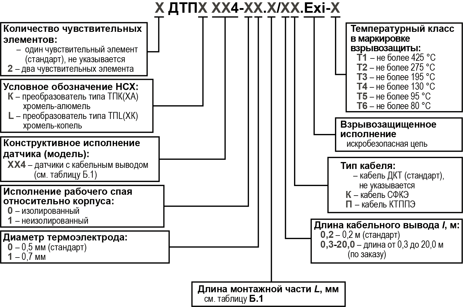

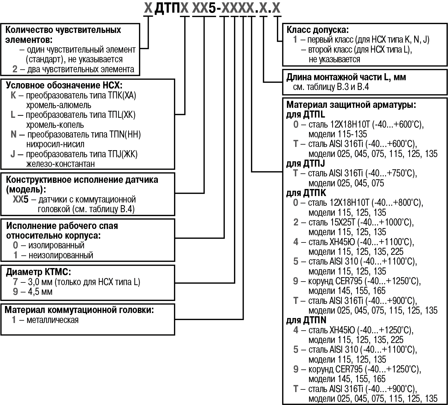

ДТП изготавливается в различных исполнениях, отличающихся друг от друга конструктивным исполнением, типом НСХ, количеством чувствительных элементов в корпусе, диапазоном измеряемых температур, способом контакта с измеряемой средой, исполнением по взрывозащите.
Конструктивные исполнения датчика:
  • бескорпусный (модели ХХ1);
  • с кабельным выводом (модели ХХ4);
  • с коммутационной головкой (модели ХХ5).
Чувствительный элемент датчика может быть изготовлен из двух термоэлектродов по ГОСТ 1790-63 и ГОСТ 10821-2007, либо из кабельной термопары (КТМС) по ГОСТ 23847-79.
Информация об исполнении датчика зашифрована в коде полного условного обозначения, см. Приложения АА.

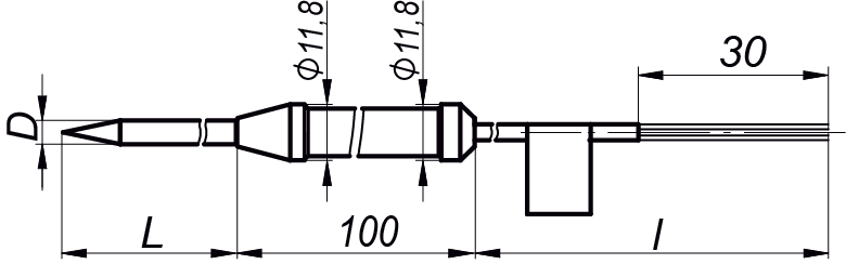

Технические характеристики датчика с кабельным выводом ДТПХ ХХ4
Характеристика
НСХ по ГОСТ Р 8.585
L (ХК)
К (ХА)
J (ЖК)
N (НН)
Диапазон измеряемых температур
Термоэлектродная проволока
−40…+250 °С
−40…+300 °С
−40…+400 °С
−40…+250 °С
−40…+300 °С
−40…+400 °С
КТМС
−40…+400 °С
−40…+600 °С
−40…+400 °С
−40…+600 °С
−40…+800 °С
−40…+900 °С
−40 …+400 °С
−40 …+600 °С
−40 …+750 °С
−40…+1100 °С
−40…+1250 °С
Класс допуска
КТМС
Показатель тепловой инерции
  • с изолированным рабочим спаем – не более 20 с;
  • с неизолированным рабочим спаем – не более 10 с
КТМС
См. таблицу.
Количество ЧЭ
1 или 2
Диаметр ЧЭ
0,5 мм
0,7 мм
0,5 мм
0,7 мм
КТМС
3,0 мм
1,5 мм
2,0 мм
3,0 мм
4,5 мм
3,0 мм
4,5 мм
4,5 мм
Длина кабельного вывода
  • 0,2 м – стандарт;
  • от 0,3 до 20,0 м (шаг 0,1 м)– по заказу
Степень защиты по ГОСТ 14254
из термоэлектродной проволоки – IP54
на основе КТМС – IP67
Схема внутренних соединений проводников
Двухпроводная
Сопротивление изоляции
100 МОм*
Условное давление
0,16...0,4 МПа (зависит от конструктивного исполнения)
Исполнение сенсора относительно корпуса
  • изолированный;
  • неизолированный
Тип резьбового штуцера
  • метрическая по ГОСТ 8724;
  • трубная цилиндрическая по ГОСТ 6357;
  • трубная коническая ГОСТ 6211
Маркировка взрывозащиты (только для ДТП-Exi)
0Ex ia IIC Т1...Т6 Ga X
* Электрическое сопротивление изоляции между цепью ЧЭ и металлической частью защитной арматуры датчика с изолированным рабочим спаем и между цепями ЧЭ (для двух ЧЭ) при температуре (25 ± 10) °С и относительной влажности от 30 до 80 %.

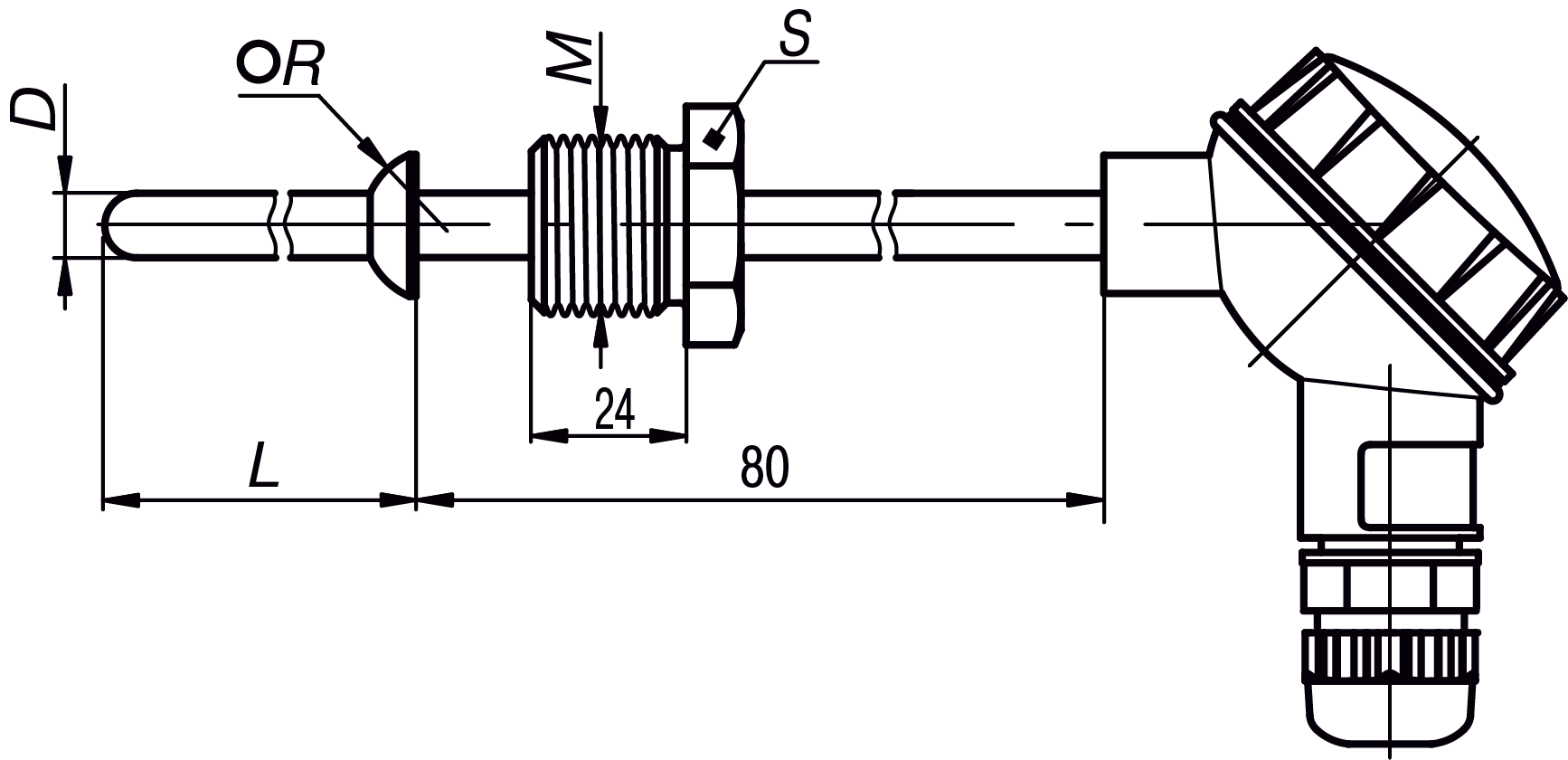

Технические характеристики датчика с коммутационной головкой ДТПХ ХХ5
Характеристика
НСХ по ГОСТ Р 8.585
L (ХК)
К (ХА)
J (ЖК)
N (НН)
−40…+600 °С
−40…+800 °С
−40…+900 °С
КТМС
−40…+600 °С
−40…+800 °С
−40…+900 °С
−40…+1000 °С
−40…+1100 °С
−40 …+750 °С
−40…+1100 °С
−40…+1250 °С
Класс допуска
КТМС
КТМС
См. таблицу и таблицу
Количество ЧЭ
1 или 2
Диаметр ЧЭ
0,5 мм
0,7 мм
1,2 мм
0,5 мм
0,7 мм
1,2 мм
КТМС
3,0 мм
3,0 мм
4,5 мм
3,0 мм
4,5 мм
3,0 мм
4,5 мм
Исполнение коммутационной головки
  • пластмассовая (материал — полиамид);
  • металлическая (материал — силумин)
  • с пластмассовой коммутационной головкой – IP54;
  • с металлической  коммутационной головкой – IP65
Двухпроводная
100 МОм*
Условное давление
0,25...16 МПа (зависит от конструктивного исполнения)
  • изолированный;
  • неизолированный

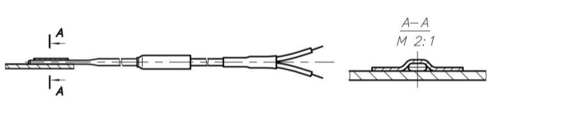

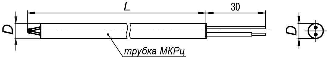

Технические характеристики бескорпусного датчика ДТПХ ХХ1
Характеристика
Мод. 011
Мод. 021, 031
НСХ по ГОСТ Р 8.585
К(ХА)
L(ХК)
К(ХА)
L(ХК)
−40...+300 °С
−40...+300 °С
−40...+1100 °С
−40...+600 °С
Класс допуска
не более 3 с
Длина термопары
до 20 м – по заказу
Количество ЧЭ
IP00

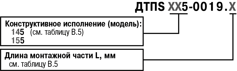

Технические характеристики датчика из благородных металлов ДТПS 021 и ДТПS 145,155
Характеристика
Мод. 021
Мод. 145
Мод. 155
НСХ по ГОСТ Р 8.585
S(ПП)
0…+1300°С   (кратковременно до 1600 °С)
Класс допуска
не более 5 с
не более 50 с
не более 90 с
Количество ЧЭ
IP00
IP65
IP65

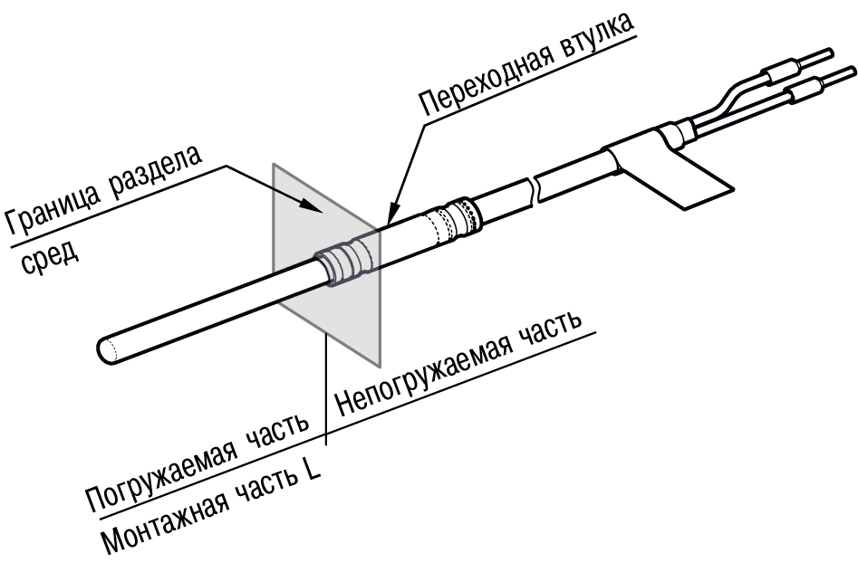

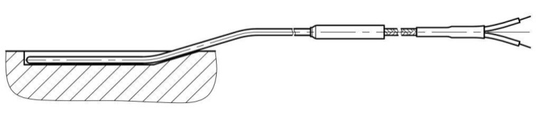

Габаритные и установочные размеры датчиков приведены в Приложениях Б, В, ГД.
Датчик в зависимости от исполнения имеет следующие конструктивные элементы:
  • гладкую защитную арматуру;
  • байонет;
  • фланец;
  • резьбовой штуцер.

Во время монтажа датчика следует обеспечить контакт 2/3 длины погружаемой части с измеряемой средой, погружаемая часть датчика должна располагаться перпендикулярно или под острым углом в направлении движения потока измеряемой среды.
Общие рекомендации по монтажу датчика на основе КТМС с кабельным выводом приведены на рисунке и рисунке, датчика с коммутационной головкой – на рисунке.
Монтаж датчика с кабельным выводом на основе КТМС
Запрещается допускать нагрев непогружаемой части датчика (переходной втулки или вилки термопарного разъема) более 200*С.
При невозможности во время эксплуатации датчика обеспечить температуру на переходной втулке менее 200 ˚С монтаж необходимо производить по рисунку, т.е. отнести переходную втулку от стенки высокотемпературного агрегата на расстояние S.
Монтаж датчика на основе КТМС с кабельным выводом (переходная втулка отнесена на расстояние S от стенки)

Монтаж датчика с коммутационной головкой
Монтаж на основе КТМС
Датчик на основе КТМС для измерения температуры поверхности может быть установлен в горизонтальном или наклонном положениях. Чтобы избежать прогиба и вибрации датчика во время эксплуатации следует дополнительно закрепить датчик.
Для дополнительного крепления датчика рекомендуется:
  • припаять, приварить или прижать рабочую часть датчика к поверхности (см. рисунки - );
  • если поверхность имеет достаточную толщину стенки, то рабочую часть датчика поместить в паз, заполненный высокотемпературным клеем или цементом (см. рисунки - ).
Для уменьшения методической погрешности во время измерения температуры поверхности рекомендуется:
  • располагать рабочую часть датчика в зоне с постоянной температурой. Длина рабочей части, находящаяся в изотермической зоне, должна составлять 10–20 диаметров КТМС для увеличения площади теплообмена между датчиком и поверхностью;
  • применять теплоизоляционные материалы (например минеральную вату или асбест) для снижения оттока тепла.
Способ монтажа датчика на основе КТМС на плоскую поверхность с помощью сварки
Способ монтажа датчика на основе КТМС на плоскую поверхность с помощью винтового зажима
Способ монтажа датчика на основе КТМС на цилиндрической поверхности
Способ монтажа датчика на основе КТМС в паз на плоской поверхности
Способ монтажа датчика на основе КТМС в паз в цилиндрической поверхности

Условные обозначения
Условное обозначение датчика с кабельным выводом
Обозначение проволочного датчика с кабельным выводом общепромышленного исполнения:Graphic
Обозначение проволочного датчика с кабельным выводом взрывозащищенного исполнения:Graphic
Обозначение датчика на основе КТМС с кабельным выводом общепромышленного исполнения:Graphic
Обозначение датчиков на основе КТМС с кабельным выводом взрывозащищенного исполнения:Graphic
Обозначение датчика на основе КТМС с кабельным выводом для измерения температуры потоков газов и модели 254:Graphic
Условное обозначение датчика с коммутационной головкой
Обозначение проволочного датчика с коммутационной головкой общепромышленного исполнения:Graphic
Обозначение проволочного датчика с коммутационной головкой взрывозащищенного исполнения:Graphic
Обозначение датчика на основе КТМС с коммутационной головкой общепромышленного исполнения:Graphic
Обозначение датчика на основе КТМС с коммутационной головкой взрывозащищенного исполнения:Graphic
Обозначение модульного датчика на основе КТМС с коммутационной головкой в защитной арматуре:Graphic
Обозначение датчика из благородных металлов с коммутационной головкой в корундовых чехлах:Graphic

Конструктивные исполнения датчика с кабельным выводом
Конструктивные исполнения проволочного датчика типа ДТПХ ХХ4
Модель
Внешний вид и размеры
Параметры
Материал
Длина монтажной части L, мм*
014
D = 5 мм
ДТПК, ДТПL

ДТПК, ДТПL
сталь 12Х18Н10Т
(-40…+300 °С)
13, 20, 30
* Длина кабельного вывода l и длина монтажной части L выбираются во время заказа.
** По специальному заказу возможно изготовление датчика с трубной резьбой.
Конструктивные исполнения датчика типа ДТПХ ХХ4 на основе КТМС
Модель
Параметры
Материал
174
D = 2,0 мм D1 = 10 мм
ДТПК: сталь AISI 321 (−40…+400 °C)
60, 80, 100, 120, 160, 200, 250, 320
184
D = 3,0 мм D1 = 10 мм
ДТПК:сталь AISI 321 (−40…+400 °C)
ДТПL: сталь 12Х18Н10Т (−40…+400 °С)
ДТПJ: сталь AISI 316 (−40…+400 °C)
444
D = 4,5 мм
ДТПК: сталь AISI 310 (−40…+900 °C)
ДТПJ: сталь AISI 316 (−40…+750 °C)
ДТПN: сплав Nicrobell D (−40…+1250 °C)
60...30 000, кратно 10
454
D = 1,5 мм
ДТПL: сталь 12Х18Н10Т (−40…+600 °С)
ДТПК: сталь AISI 321 (−40…+800 °C)
334
D = 2,0 мм
344
D = 3,0 мм
234
D = 4,5 мм D1 = 12,5 мм БС12
ДТПК: сталь AISI 310 (−40…+400 °C)
10...100, кратно 10
464
D = 3,0 мм D1 = 7,2 мм БС7
284
D = 4,5 мм
60...30000, кратно 10
394
D = 3,0 мм
364
D = 1,5 мм
374
D = 2,0 мм
384
D = 3,0 мм
724
D = 3,0 мм
M = 16,0×1,5 мм
S = 17,0 мм
10...500, кратно 10

Конструктивные исполнения датчика с коммутационной головкой
Конструктивные исполнения проволочного датчика типа ДТПХ ХХ5
Модель
Параметры
Материал защитной арматуры
015
D = 8 мм
ДТПL сталь 12Х18Н10Т
(-40…+600 °С)
ДТПК сталь 12Х18Н10Т
(-40…+800 °С)
60, 80, 100, 120, 160, 180, 200, 250, 320, 400, 500, 630, 800, 1000, 1250, 1600, 2000
025
D = 10 мм
(-40…+600 °С)
(-40…+800 °С)
или сталь 10Х23Н18 (-40…+900 °С)
035
Подвижный штуцер
D = 8 мм
M = 20 × 1,5 мм**
S = 22 мм
(-40…+600 °С)
(-40…+800 °С)
045
D = 10 мм
M = 20 × 1,5 мм**
S = 22 мм
(-40…+600 °С)
(-40…+800 °С)
055
Подвижный штуцер
D = 10 мм,
M = 20 × 1,5 мм**
S = 22 мм
(-40…+600 °С)
(-40…+800 °С)
065
D = 8 мм
M = 20 × 1,5 мм**
S = 27 мм
(-40…+600 °С)
(-40…+800 °С)
075
D = 10 мм,
M = 20 × 1,5 мм**
S = 27 мм
(-40…+600 °С)
(-40…+800 °С)
085
D = 10 мм,
M = 27 × 2 мм**
S = 32 мм
(-40…+600 °С)
(-40…+800 °С)
095
Подвижный штуцер
D = 10 мм,
M = 20 × 1,5 мм**
S = 22 мм
(-40…+600 °С)
(-40…+800 °С)
105
D = 8 мм,
M = 20 × 1,5 мм**
S = 27 мм
185
Подвижный штуцер
D = 10 мм,
M = 22 × 1,5 мм**
S = 27 мм
(-40…+600 °С)
(-40…+800 °С)
           сталь 10Х23Н18
(-40…+900 °С)
80, 100, 120, 160, 180,200, 250, 320, 400
195
D = 10 мм,
M = 27 × 2 мм**
S = 27 мм
205
Подвижный штуцер
D = 10 мм
M = 22 × 1,5 мм**
S = 27 мм
R = 9,5 мм
215
D = 10 мм
M = 27 × 2 мм**
S = 32 мм
R = 12 мм
265
Подвижный штуцер
D = 6 мм
M = 22 × 1,5 мм**
S = 27 мм
(-40…+600 °С)
(-40…+800 °С)
* Длина монтажной части L выбирается во время заказа.
Конструктивные исполнения датчика типа ДТПХ ХХ5 на основе КТМС
Модель
Параметры
Материал
275
D = 3,0 мм
D = 4,5 мм
ДТПL:
сталь 12Х18Н10Т (−40…+600 °С), диаметр КТМС 3,0 мм;
ДТПK:
сталь AISI 321 (−40…+800 °С), диаметр КТМС 3,0 мм, 4,5 мм;
сталь AISI 310 (−40…+900 °С), диаметр КТМС 4,5 мм;
сталь AISI 316 (−40…+900 °С), диаметр КТМС 4,5 мм, 3,0 мм;
ДТПN:
сплав Nicrobell D (−40…+1250 °С), диаметр КТМС 4,5 мм;
ДТПJ:
сталь AISI 316 (−40…+750 °С), диаметр КТМС 3,0 мм, 4,5 мм
60…30 000, кратно 10
285
Подвижный штуцер
D = 3,0 мм
D = 4,5 мм
M = 20 × 1,5 мм
S = 22 мм
295
Подвижный штуцер
D = 3,0 мм
D = 4,5 мм
M = 20 × 1,5 мм
S = 22 мм
365
D = 3,0 мм
D = 4,5 мм
M = 20 × 1,5 мм
S = 27 мм

Конструктивные исполнения датчика типа ДТПS XX5 в корундовых чехлах
Модель
Конструктивное исполнение
Параметры
Исполнение рабочего спая относит. корпуса
Диаметр термо-электродов
ДТПS145-0019.L
D = 12 мм
D1 = 20 мм
Изолиро-
ванный
Платинородий –
0,4 мм
Платина –
0,5 мм
корунд CER795
(0…+1300°С )
250, 320,
400, 500,
630, 800,
1000, 1250,
1600,2000
ДТПS155-0019.L
D = 20 мм
D1 = 30 мм
Изолиро-
ванный
Платинородий –

Конструктивные исполнения бескорпусных датчиков
Конструктивные исполнения поверхностного датчика типа ДТПХ ХХ1
Мод.
Диаметр термо-электрода, мм
D, мм
D1, мм
Тип изоля­ции
Длина термо­пары L, м*
Длина кабельного вывода l, мм*
011
0,3
1,8
2,2
Нить К11С6
0,2... 100,0,
кратно 0,01 м
0,5
2,2
2,6
0,7
2,3
2,9
1,2
3,4
4,5
021**
0,5
4,63...5,00
Трубка МКРц
0,2... 20,0,
кратно 0,01 м
0,7
1,2
6,4...7,0
Бусы МКРц
3,2
6
Бусы МКРц
0,2... 2,0,
кратно 0,01 м
031**
0,5
4,63
2,6
Трубка МКРц/К11С6
До 3,0
По заказу – любая до 20 м
0,7
7,0
2,9
1,2
7,0
4,5
Бусы МКРц/К11С6
От 0,3 до 20,0
0,2***
* Длина термопары L и длина термопарного кабеля l определяются заказчиком.
** По заказу возможно изготовление датчика в изоляции из бус МКРц.
*** ДТПХ031 с длиной керамической части от 3 метров изготавливается только с кабельным выводом длиной 0,2 м. Для наращивания линии связи рекомендуется использовать термопарные кабели ДКТХ, СФКЭ и др., а также вилки и розетки термопарных разъемов.
