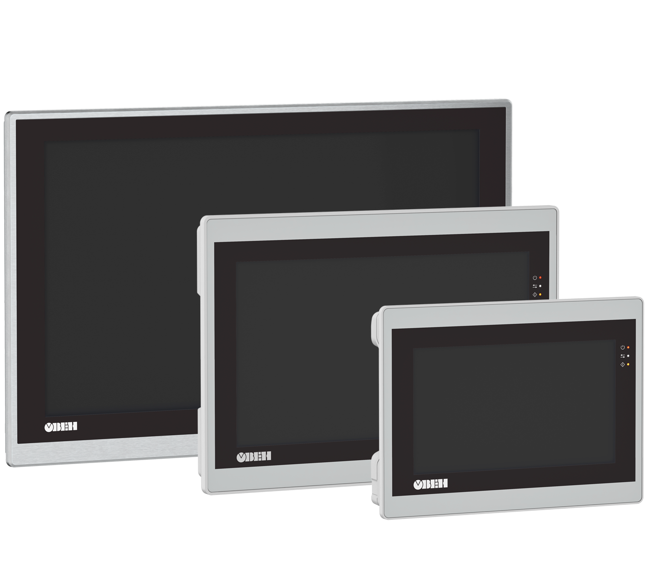

Настоящее руководство по эксплуатации предназначено для ознакомления обслуживающего персонала с устройством, принципом действия, конструкцией, технической эксплуатацией и обслуживанием панели оператора программируемой с сенсорным экраном (панельного контроллера) СПК210-ХХ-CS, в дальнейшем по тексту именуемой «прибор», «панель» или «СПК».

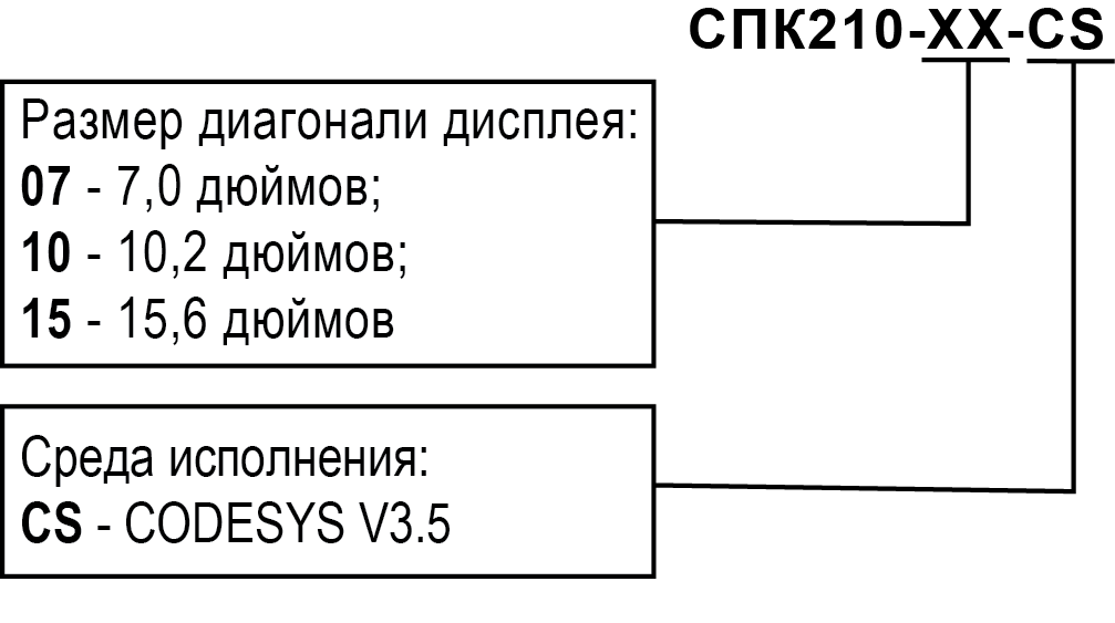

Прибор изготавливается в различных модификациях. Различия между модификациями указаны в условном обозначении:
Информация о настройке и программировании прибора приведена в документах «CODESYS V3.5. Первый старт» и «CODESYS V3.5. FAQ». Эти и другие документы доступны на сайте www.owen.ru в разделе CODESYS V3/Документация.
Прибор предназначен для выполнения следующих функций:
  • управление объектом;
  • отображение состояния управляемого объекта в режиме реального времени, с использованием графических пиктограмм (индикаторы, линейки, условные обозначения оборудования и т. д.);
  • отображение сенсорных элементов, с помощью которых оператор непосредственно управляет функционированием объекта;
  • управление функционированием других приборов посредством интерфейсов связи;
  • запись и чтение значений параметров других устройств, к которым подключается прибор.
Проект функционирования прибора создается на ПК в CODESYS под конкретную задачу и загружается в энергонезависимую память прибора.
Прибор может быть использован в системах автоматического управления технологическим оборудованием в промышленности, жилищно-коммунальном и сельском хозяйстве в качестве устройства отображения, мониторинга и управления ходом технологических процессов.

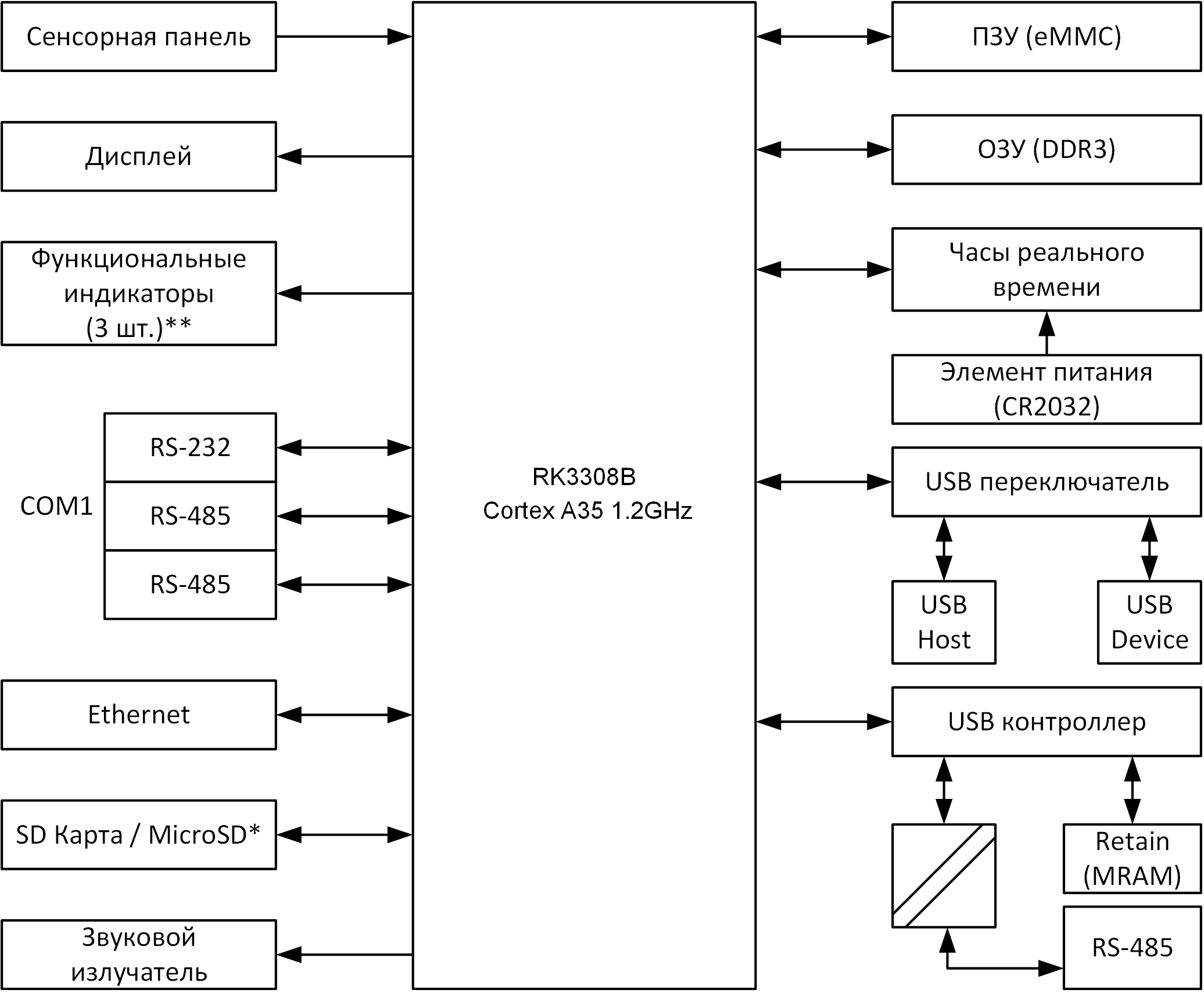

Характеристики прибора
НаименованиеЗначение
СПК210-07СПК210-10СПК210-15
Системные характеристики
Центральный процессорARM Cortex™-A35
Количество ядер4
Частота1200 МГц
Объем ПЗУ4 Гб (eMMC)
Объем ОЗУ512 Мб (DDR3)
Объем Retain-памяти64 Кб (MRAM)
Минимальное время выполнения одного цикла программы10 мс
Часы реального времениЕсть1)
ЗвукПьезоизлучатель, с возможностью управления из программы
Верхняя граница диапазона температур нормальной работы процессора85 ℃

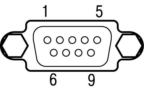

тип разъема DB9M (RS-485-1, RS-485-2, RS-232), клеммы (RS-485-3); интерфейс RS-485-3 имеет индивидуальную гальваническую изоляцию 1000 В относительно всех остальных узлов прибора;
сигналы RS-232 – Rx, Tx, GND; сигналы RS-485 – A, B;

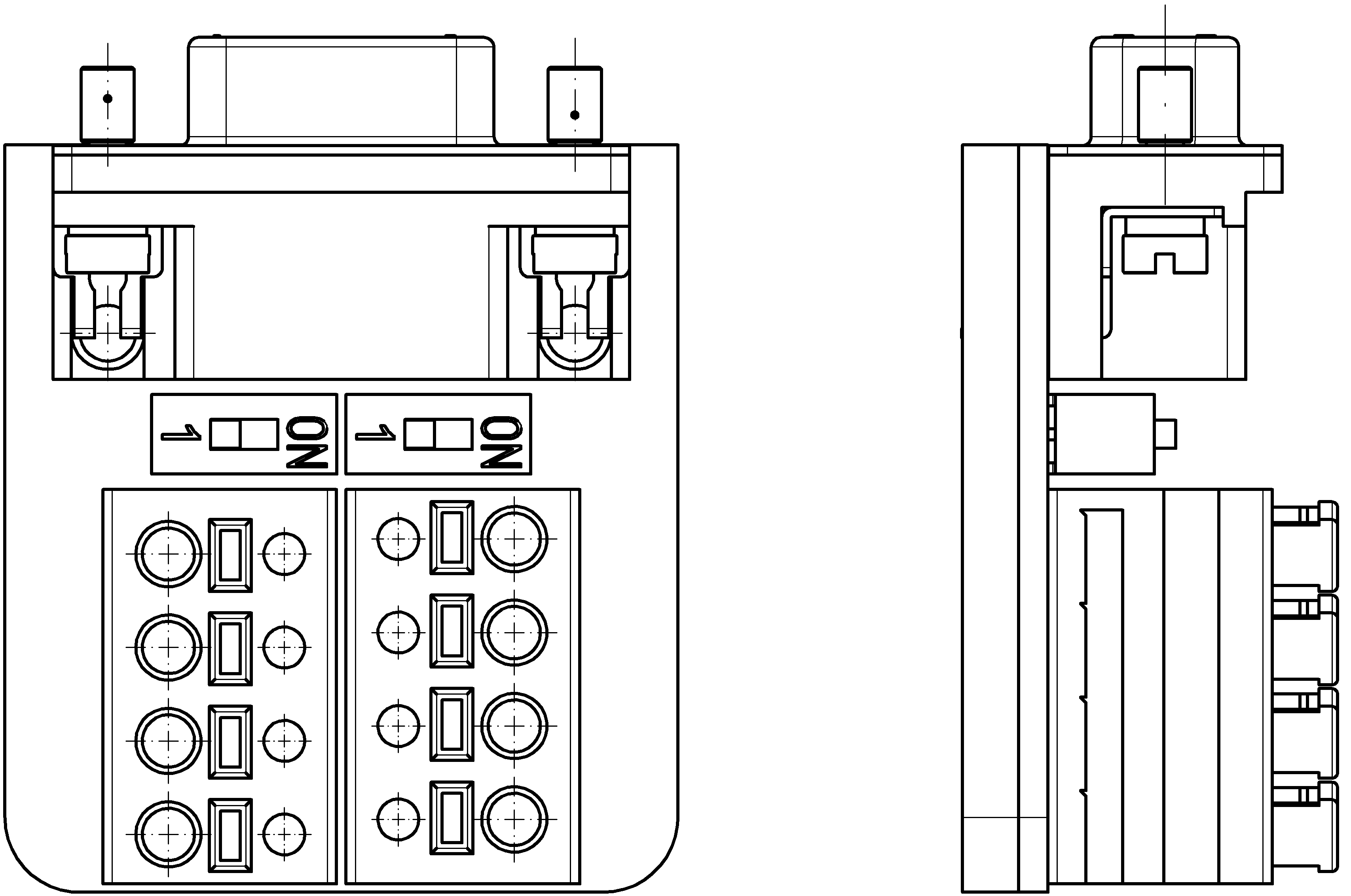

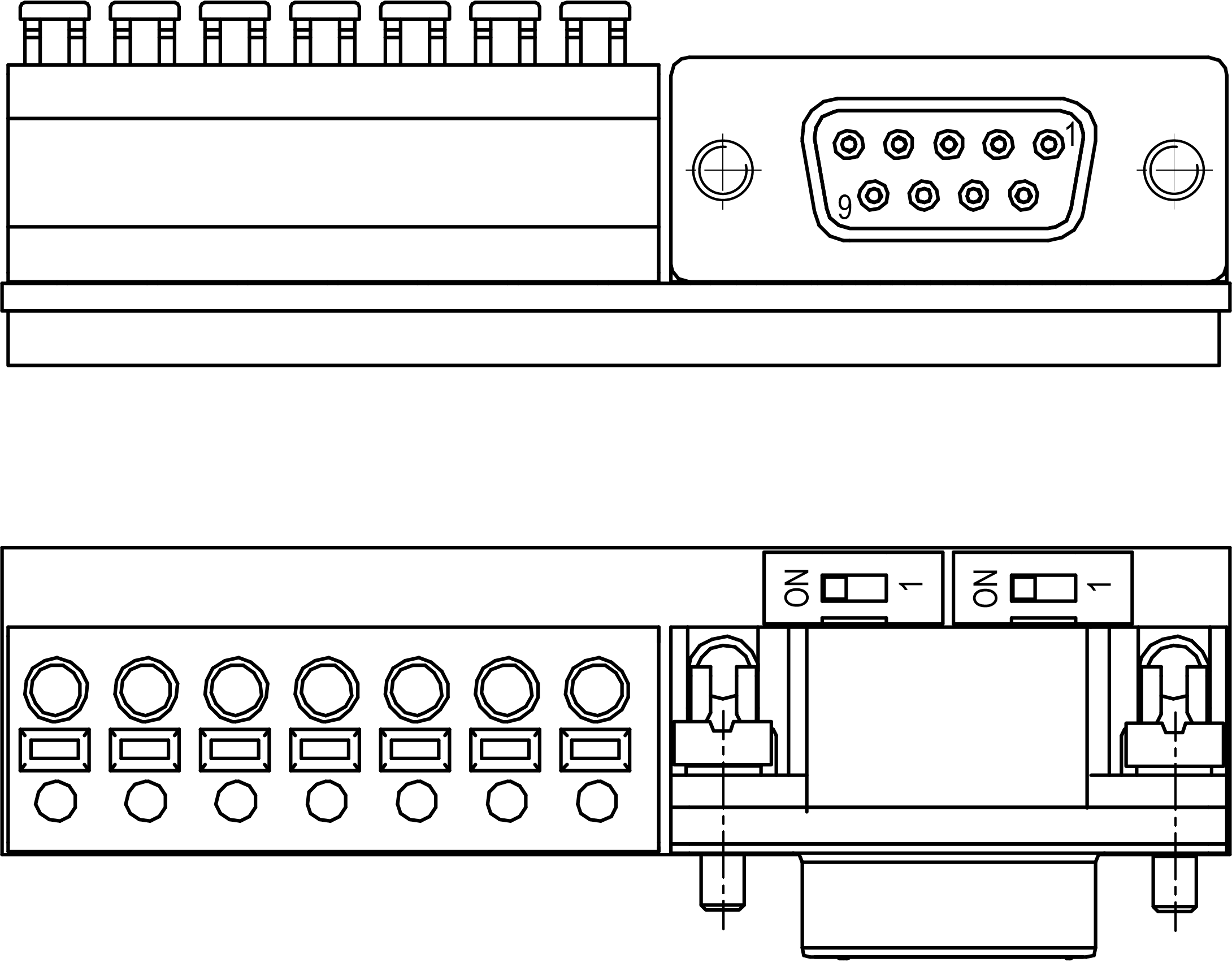

в комплект поставки входит Адаптер СПК210, представляющий собой переходник с разъемов DB9 на быстрозажимные пружинные клеммы. Адаптер и интерфейс RS-485-3 имеют встроенные согласующие резисторы (120 Ом), подключаемые с помощью DIP-переключателей.

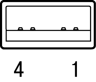

USB Host5)1 × USB 2.0 A (для архивов, импорта файлов рецептов, загрузки проектов, максимальный ток потребления подключаемых устройств – 500 мА)

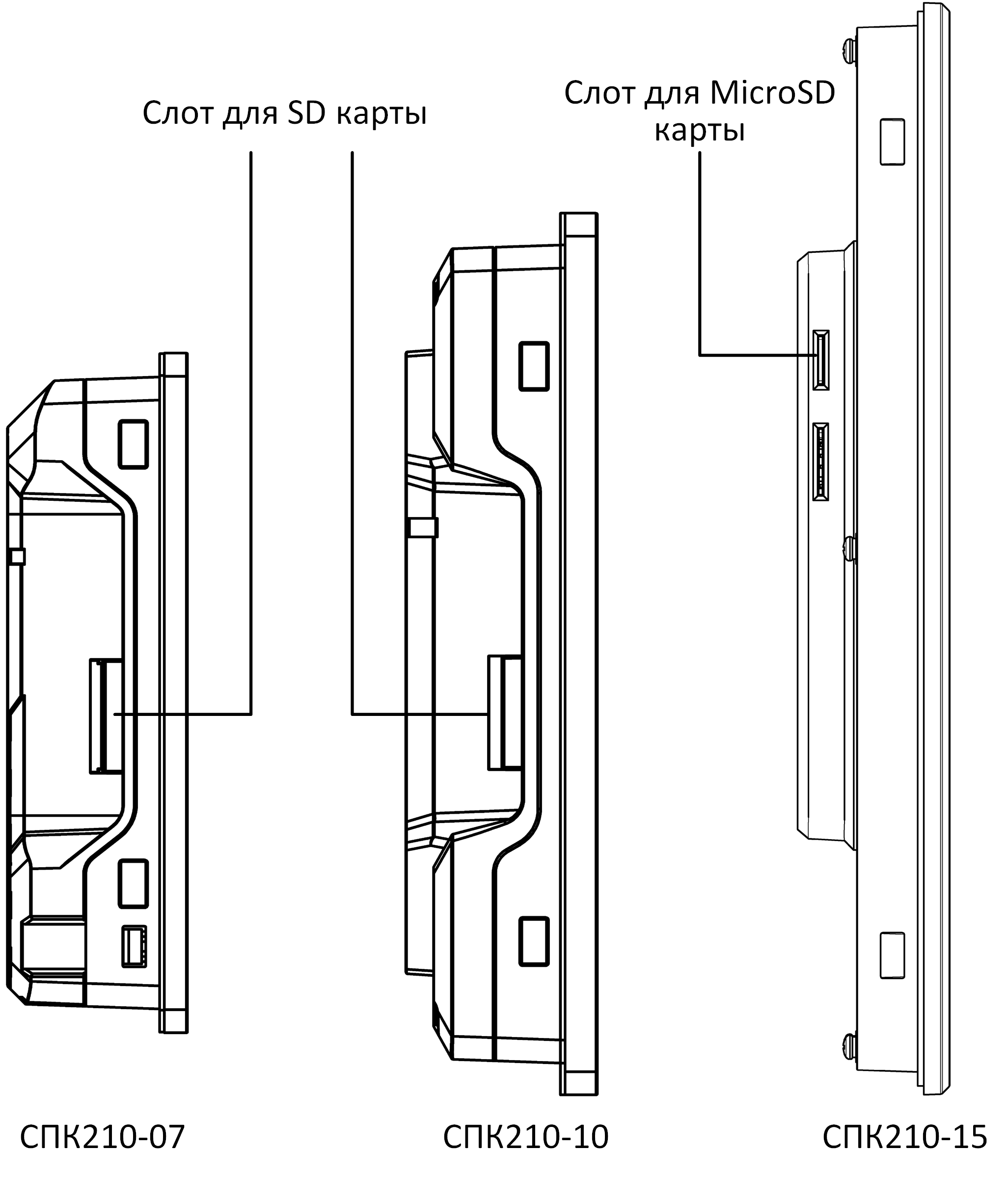

6) SD карта для модификаций СПК210–07, СПК210–10; MicroSD карта для модификации СПК210–15.

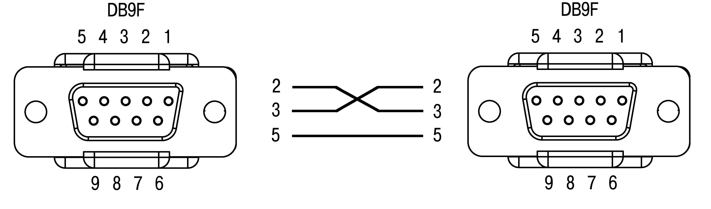

RS-2323 мНуль-модемный кабель, выполненный в соответствии с рекомендациями раздела

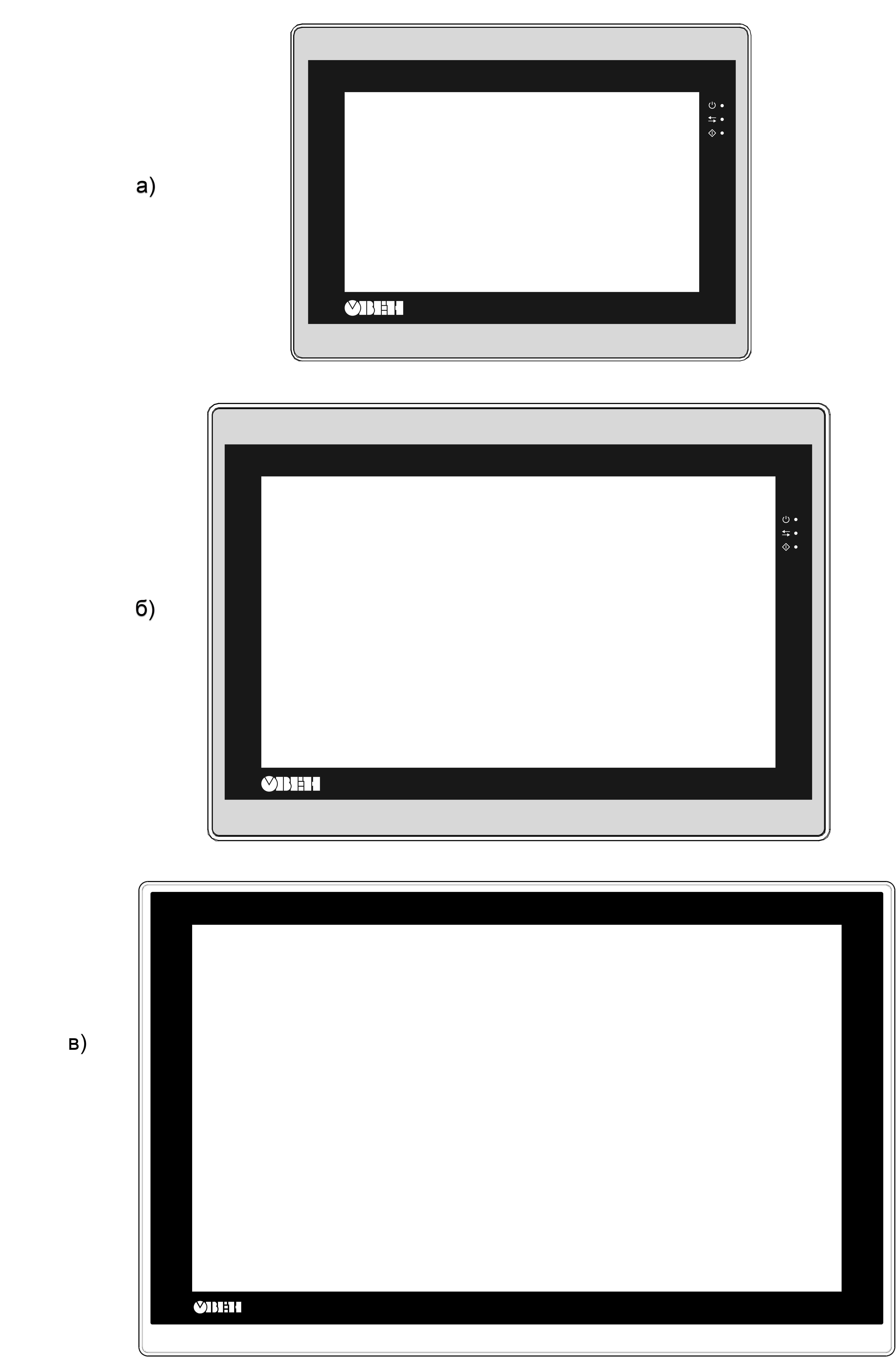

Прибор изготавливается в пластмассовом корпусе, предназначенном для крепления в щит.

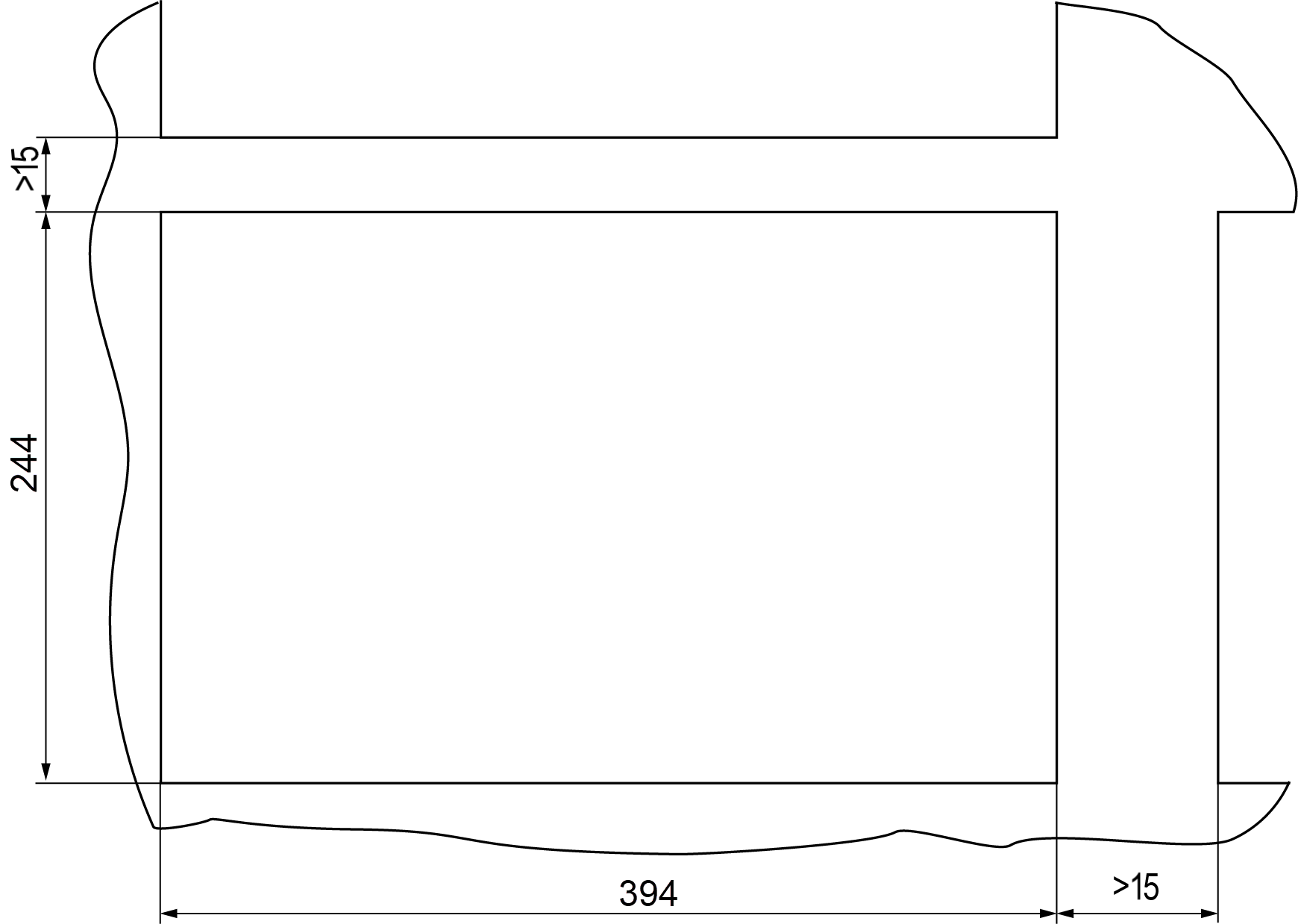

Перед монтажом прибора следует предварительно подготовить место в шкафу электрооборудования в соответствии с установочными размерами.
Прибор устанавливается в щите шкафа электрооборудования под любым углом наклона для удобства пользователя.
Конструкция шкафа должна обеспечивать защиту корпуса панели от попадания через вентиляционные отверстия влаги, грязи и посторонних предметов.
Габаритный чертеж, размеры установочного отверстия прибора и ограничительные размеры для установки приведены на рисунках ниже.

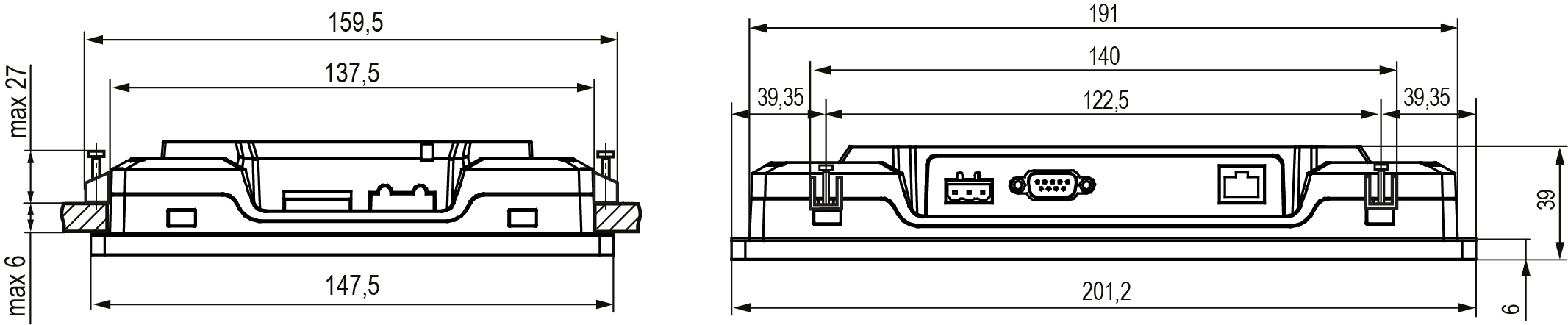

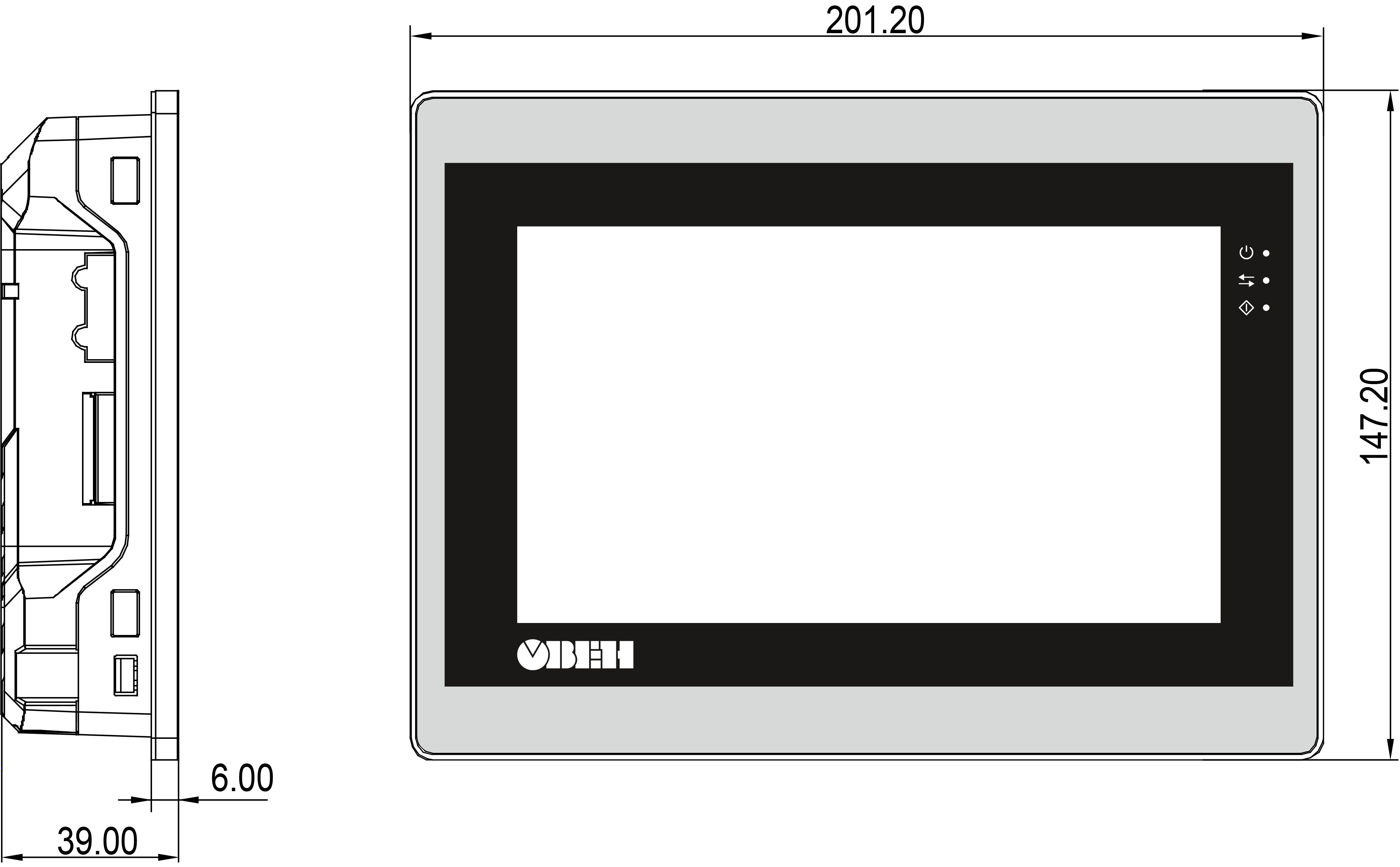

Габаритные размеры СПК210-07

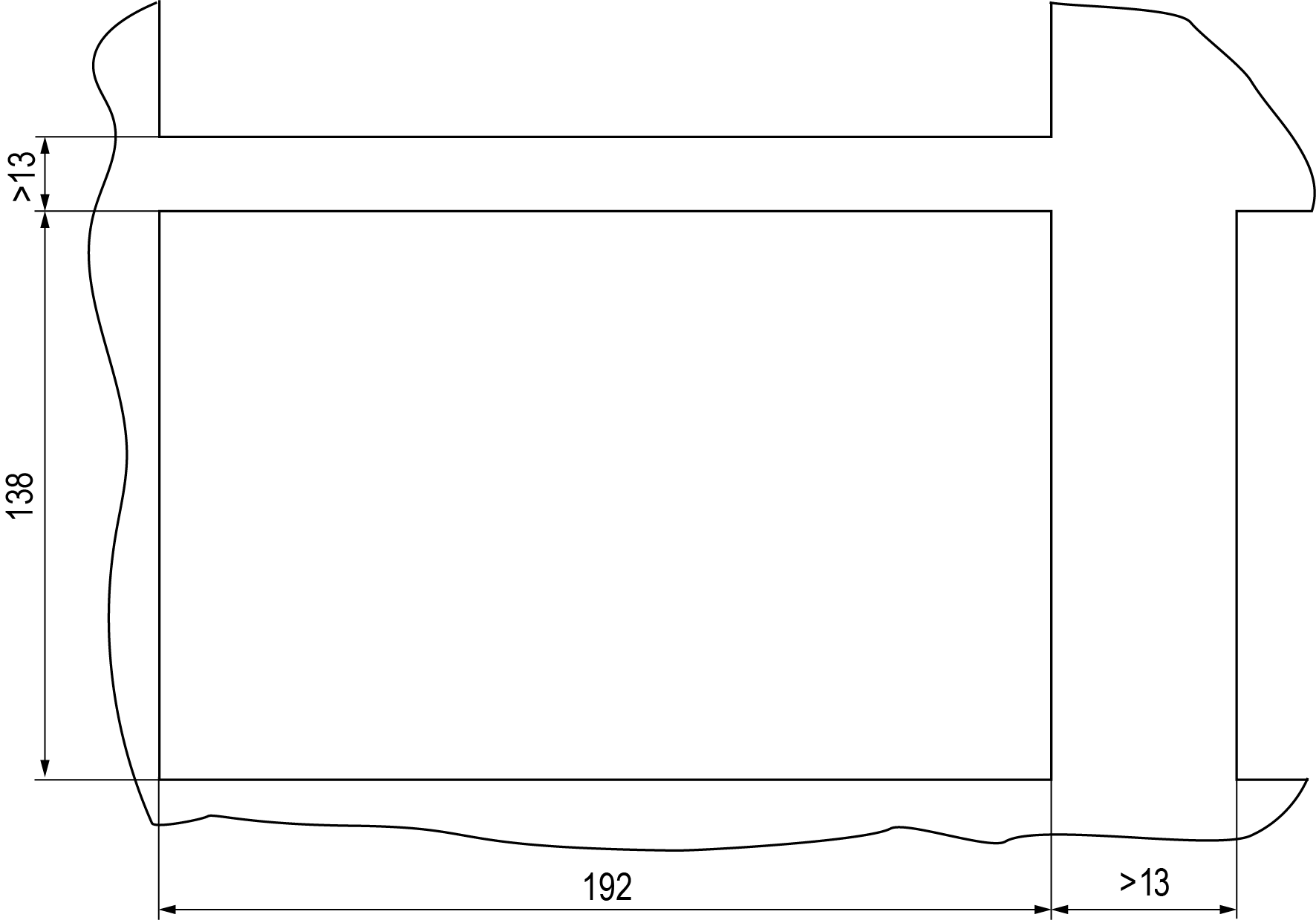

Установочные размеры СПК210-07
Дополнительные установочные размеры СПК210-07

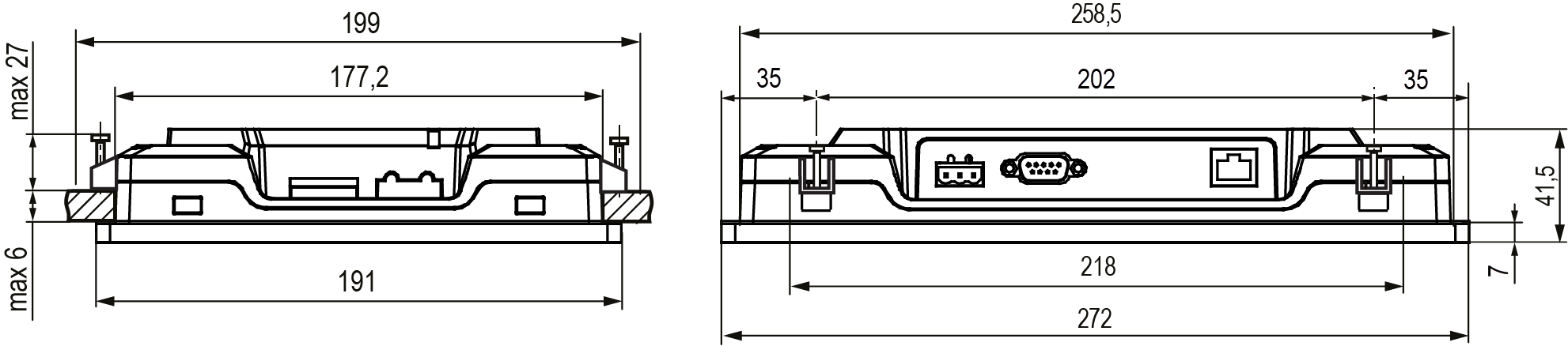

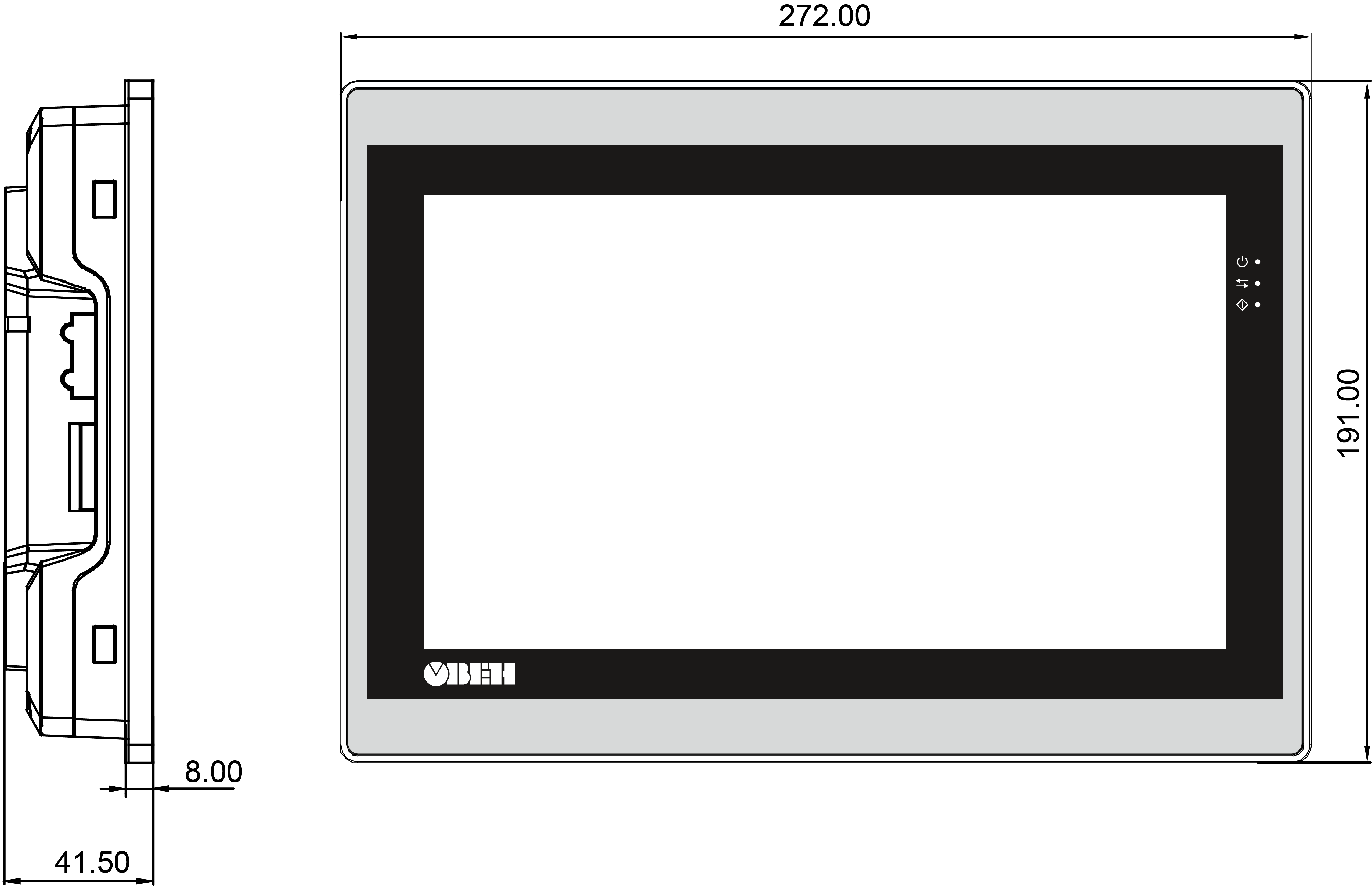

Габаритные размеры СПК210-10
Установочные размеры СПК210-10
Дополнительные установочные размеры СПК210-10

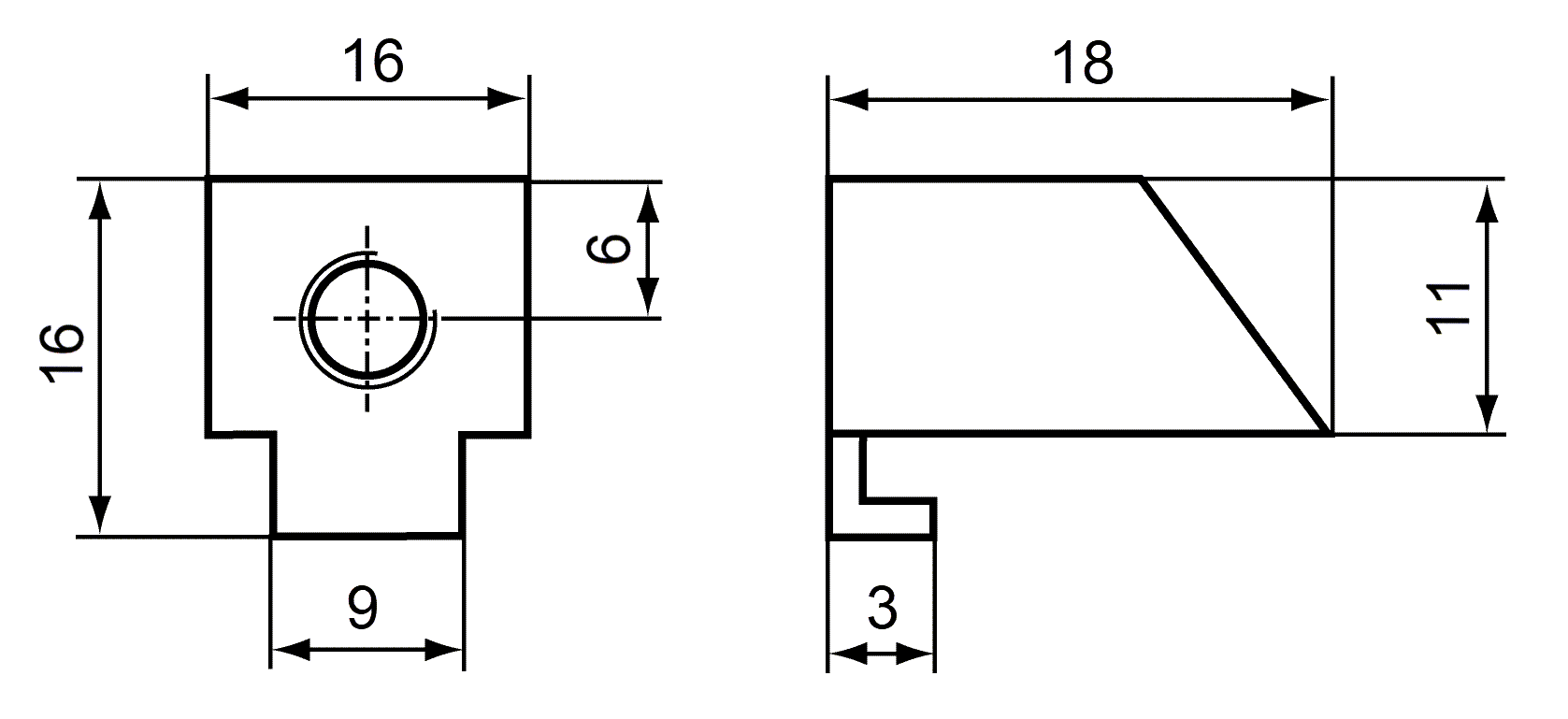

Размеры крепежа

Установочные размеры СПК210-15
Дополнительные установочные размеры СПК210-15

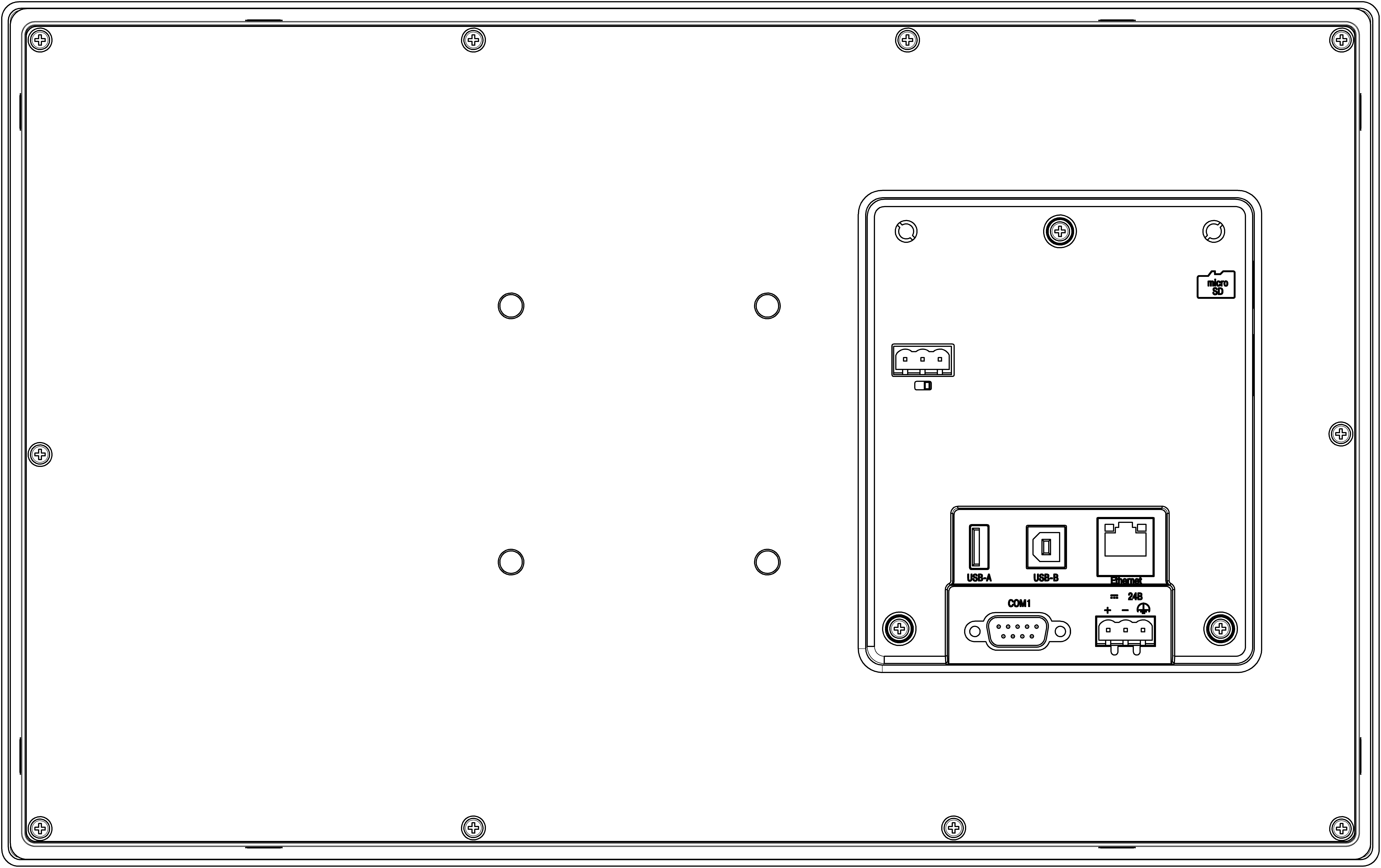

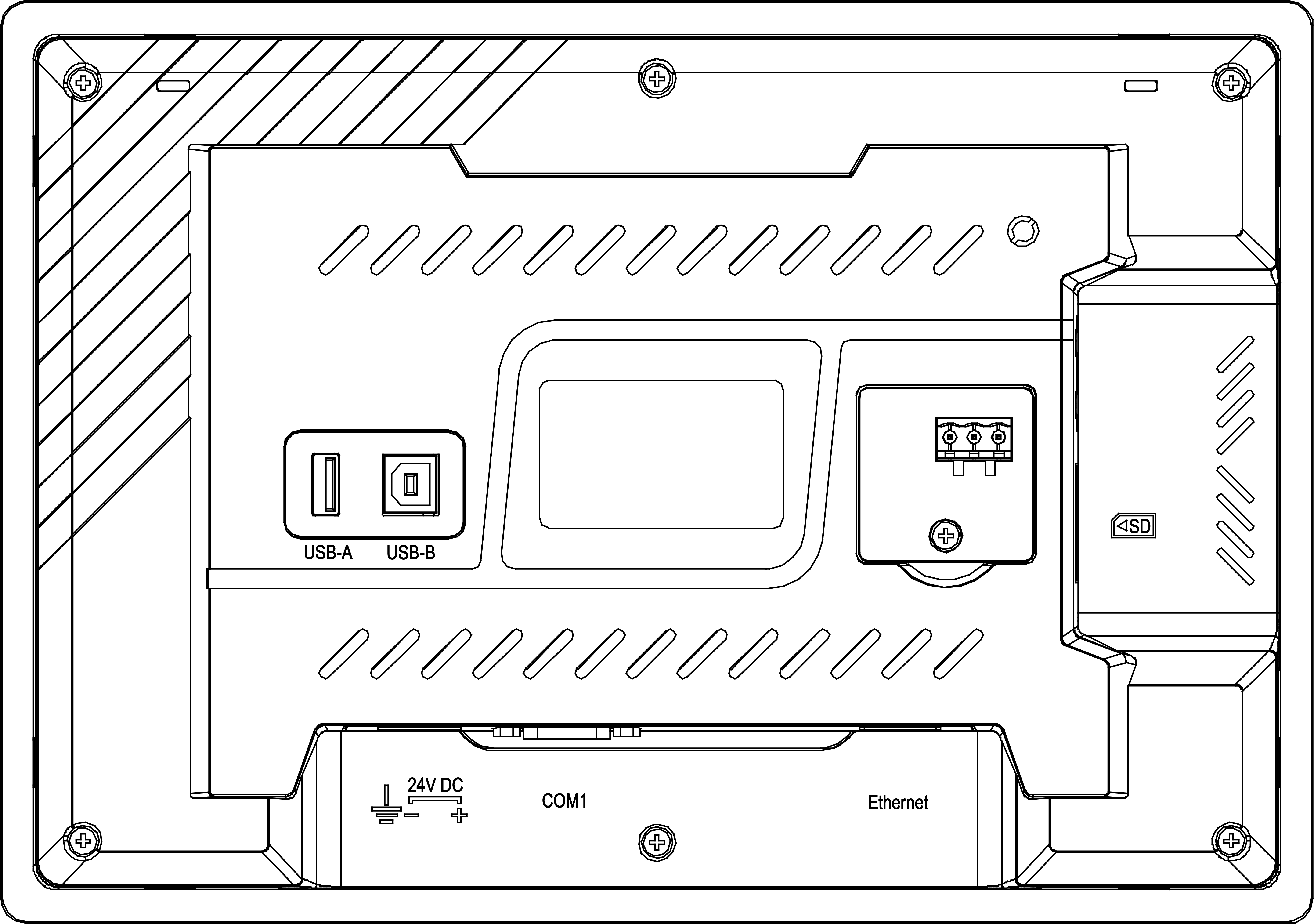

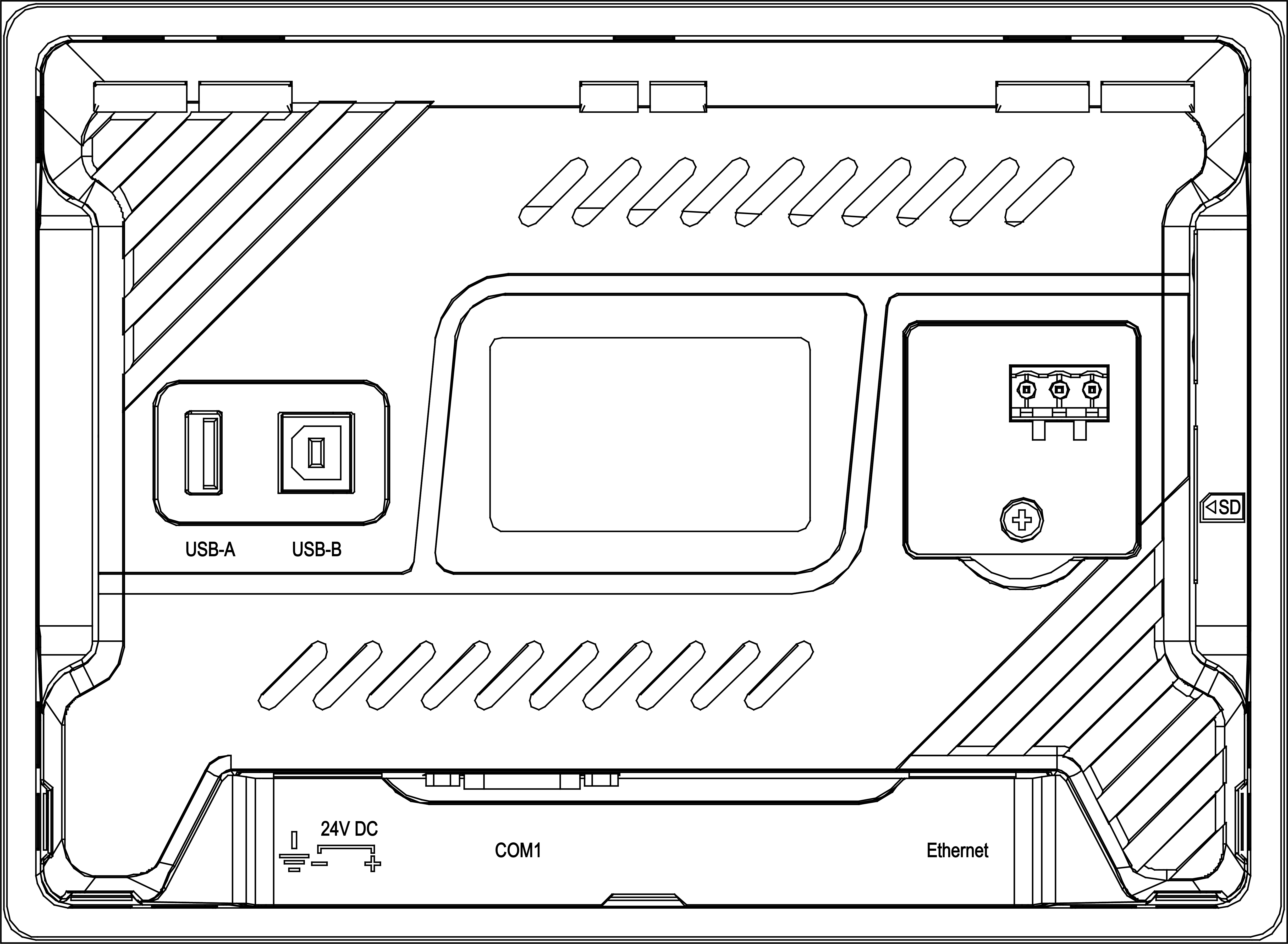

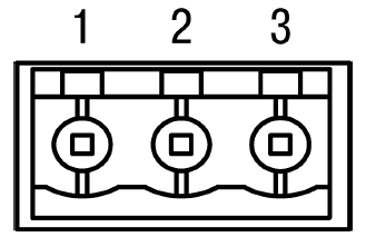

На задней поверхности прибора (см. рисунок, рисунок, рисунок) расположены:
  • разъемный клеммный соединитель питания для подключения прибора к питающей сети;
  • соединитель интерфейсов DB9M;
  • клеммный соединитель интерфейса RS-485 с гальванической изоляцией для подключения к прибору внешних устройств по интерфейсу RS-485;

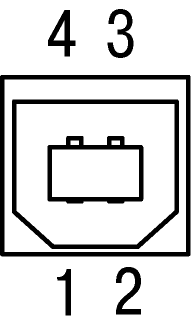

  • соединитель интерфейса USB Device (USB B) для подключения прибора к ПК по интерфейсу USB в качестве периферийного устройства для программирования;

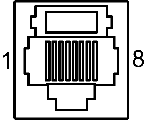

  • соединитель интерфейсов LAN для подключения к прибору устройств, оснащенных интерфейсом Ethernet;
  • соединитель интерфейсов USB Host (USB A) для подключения к прибору устройств, оснащенных интерфейсом USB.
Внешний вид задней стороны СПК210–07
Внешний вид задней стороны СПК210–10
Внешний вид задней стороны СПК210–15
Подключение питания
Питание прибора следует осуществлять от локального блока питания подходящей мощности, установленного совместно с прибором в шкафу электрооборудования.
Прибор имеет точку для подключения функционального заземления (см. таблицу). Требования к функциональному заземлению приведены в ГОСТ Р 50571.5.54.
Назначение контактов соединителя питания
Номер контактаGraphicНаименование сигнала
1Функциональное заземление*
2GND
3+24 V
* Подключение согласно ГОСТ Р 50571.5.54.

Для подключения панели по интерфейсу RS-232 к устройствам, имеющим COM-порт с разъемом DB9M, используется нуль-модемный кабель. Схема кабеля приведена на рисунке.
Схема нуль-модемного кабеля для подключения по порту RS-232
Для удобства подключения прибора по последовательным интерфейсам связи в комплект поставки входит Адаптер СПК210, представляющий собой переходник с разъема DB9 на быстрозажимные пружинные клеммы. Адаптер имеет встроенные согласующие резисторы (120 Ом), подключаемые с помощью DIP-переключателей. Внешний вид адаптера СПК210 для модификаций СПК210–07 и СПК210–10 представлен на рисунке, для модификации СПК210–15 – на рисунке.
Внешний вид адаптера СПК210 для модификации СПК210–15
Соответствие контактов адаптера СПК210 и порта COM1 (DB9M)
Номер контакта COM1GraphicНаименование сигналаНомер контакта адаптера СПК210
1RS-485-1 A1
2RS-232-1 RX5
3RS-232-1 TX6
4RS-485-2 B4
5GND7
6RS-485-1 B2
7RS-485-2 А3
8
9

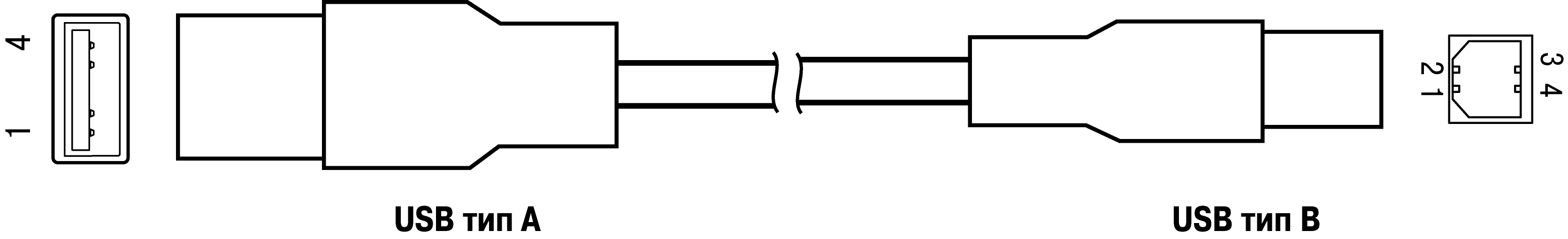

Прибор следует подключать напрямую по интерфейсу USB к ПК через порт USB-Device специальным кабелем. Для связи среды программирования с прибором используется высокоскоростное подключение через порт USB, поэтому не рекомендуется использовать удлинители USB, платы расширения или USB HUB.
Интерфейсы USB-Device и USB-Host являются переключаемыми. В каждый момент времени работает только один из интерфейсов. Переключение осуществляется в web- или экранном конфигураторе контроллера.
Схема USB-кабеля для программирования прибора
Назначение контактов соединителя USB-Device (USB B) приведено в таблице ниже:
Номер контактаGraphicНаименование сигналов
1+5 B
2Data–
3Data+
4GND
Прибор подключается к интерфейсу Ethernet восьмижильным кабелем «витая пара» категории 5 10/100BASE-T/TX. На кабель устанавливаются оконечные соединители без экрана. Ответная часть кабеля подключается к Ethernet-коммутатору, к сетевой плате ПК или к иному оборудованию. Интерфейс Ethernet поддерживает функцию автоматического определения типа кабеля (перекрестный или прямой) –Auto MDI-X. Схемы прямого и перекрестного кабелей для соединения прибора по сети Ethernet представлены на рисунках ниже:
Схема прямого кабеля для соединения прибора по сети Ethernet
Схема перекрестного кабеля для соединения прибора по сети Ethernet
Назначение контактов соединителя LAN (Ethernet) приведено в таблице ниже:
1Etx+
2Etx–
3Erx+
6Erx–

Назначение контактов соединителя USB Host (USB A) приведено в таблице ниже:
1+5 B
2Data–
3Data+
4GND
Подключение карт флэш-памяти
На левой боковой грани панели (см. рисунок) расположен слот для подключения карт флэш-памяти формата SD / MicroSD.
Внешний вид боковой грани

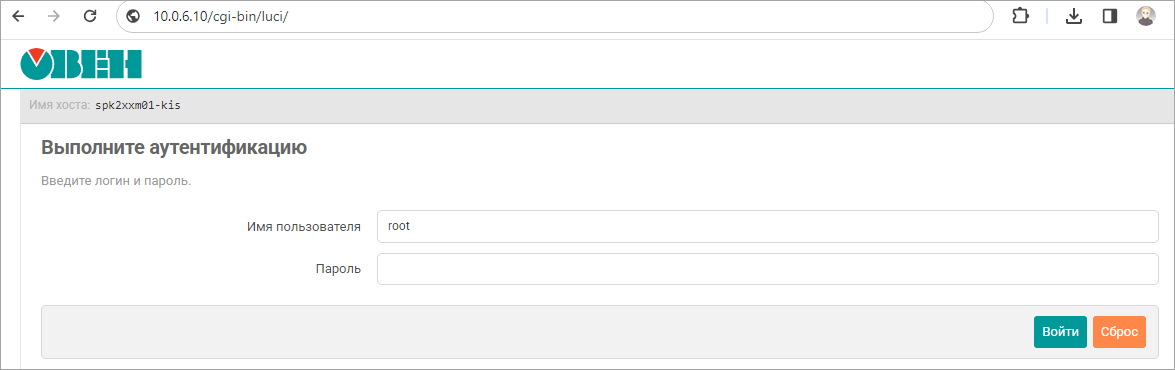

  3. Подключиться к веб-интерфейсу конфигурации СПК210. В браузере введите IP-адрес в зависимости от интерфейса подключения к ПК:
    • по интерфейсу USB, IP-адрес по умолчанию – 10.0.6.10;
    • по интерфейсу Ethernet, IP-адрес по умолчанию – 192.168.0.10.
    Откроется окно аутентификации, в котором необходимо ввести имя пользователя и пароль:
    Окно аутентификации
    Значения по умолчанию: имя пользователя – root, пароль – owen.
Для работы в операционной системе Windows следует установить драйвер RNDIS. Драйвер доступен в web-конфигураторе на странице Загрузки или на сайте www.owen.ru.
По умолчанию имя пользователя: root, пароль: owen

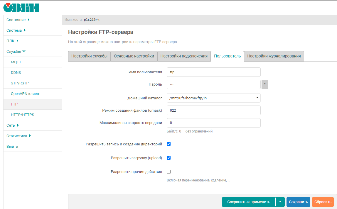

  3. В web-интерфейсе открыть вкладку Службы / FTP и настроить доступ к FTP-серверу:
    Настройка FTP
Настройка доступа к службам контроллера подробно описана в документе Краткое описание основных функций web-интерфейса управления контроллеров.

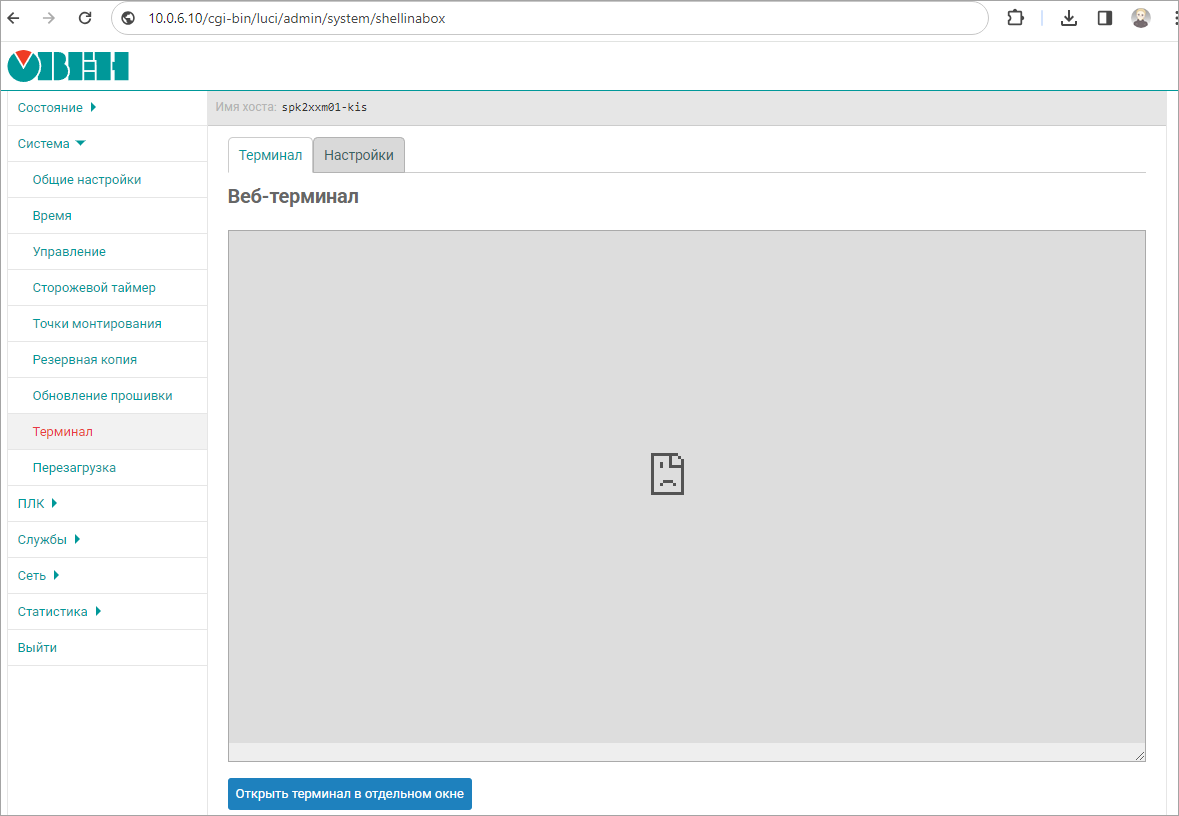

Доступ к операционной системе контроллера
Для доступа к системной консоли контроллера следует:
  1. В браузере ввести IP-адрес прибора и в web-интерфейсе конфигурации выбрать вкладку Система/Терминал .
    Страница «Терминал»
  2. Принять исключения безопасности браузера для работы с неизвестным сертификатом SSL.
  3. Нажать кнопку Открыть терминал в отдельном окне. В новом окне браузера откроется системная консоль контроллера.

Структурная схема панели представлена на рисунке:
* SD карта для модификаций СПК210–07, СПК210–10; MicroSD карта для модификации СПК210–15.
** Функциональные индикаторы только для модификаций СПК210–07, СПК210–10. Для модификации СПК210–15 индикаторы не предусмотрены.
Панель подключается к ПК с помощью интерфейсов USB Device и Ethernet.
Пользовательская программа, созданная на ПК в CODESYS, загружается и хранится в ПЗУ панели. При запуске пользовательская программа переносится в ОЗУ и исполняется непосредственно из ОЗУ.
Цветной TFT дисплей конструктивно совмещен с сенсорной панелью, чувствительной к прикосновениям. Элементы пользовательской программы могут отображаться и управляться в диалоговых окнах экрана.
С помощью интерфейса USB-Host к прибору могут быть подключены внешние USB-flash-накопители информации и USB HID устройства (клавиатура, мышь). В панели предусмотрен слот для подключения карт флэш-памяти формата SD для модификаций СПК210–07, СПК210–10 и формата MicroSD для модификации СПК210–15.
Прибор оснащен часами реального времени с резервным питанием от литиевого элемента питания. В случае отключения питания прибора, часы реального времени продолжают функционировать.
Продолжительность работы элемента питания составляет не более 5 лет. В случае эксплуатации панели при температуре на границах рабочего диапазона, время работы часов сокращается.
Последовательный порт COM1 предназначен для подключения внешних устройств по интерфейсам RS-232 и RS-485. Интерфейсы RS-485 и RS-232 являются независимыми и могут использоваться одновременно.
Индикация
На лицевой стороне приборов модификаций СПК210–07 и СПК210–10 расположены следующие индикаторы:
Значение индикаторов
ИндикаторСостояниеЗначение
GraphicВключенПодано напряжение питания прибора
ВыключенПитание прибора отсутствует
GraphicМигает Производится обмен данными по одному из последовательных портов
ВыключенОбмен данными не производится
GraphicВключенЗапущен проект CODESYS
ВыключенВыполнение приложения CODESYS остановлено
У приборов модификации СПК210–15 индикация отсутствует.
Сенсорный экран
Сенсорный экран резистивного типа предназначен для ввода и отображения информации. Управление осуществляется путем нажатия на экран или перемещения по нему пальцем или другим удобным предметом, не наносящим повреждений экрану.
Калибровка экрана производится в экранном конфигураторе прибора.
Во избежание ухудшения качества изображения на экране прибора, следует регулярно протирать сенсорный экран от загрязнений. Возможно использование специализированных защитных покрытий для резистивных дисплеев.
При работе с резистивным экраном длительность нажатия должна составлять не менее 300 мс — в противном случае система отфильтрует нажатие как ложное срабатывание.
Внешний вид лицевой панели: а) СПК210–07, б) СПК210–10, в) СПК210–15
