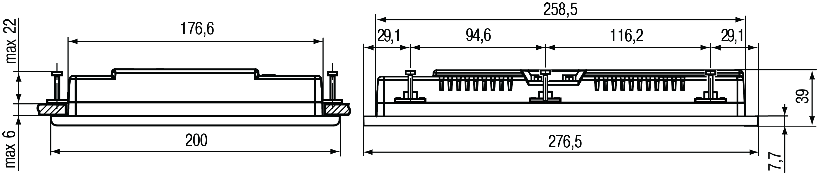

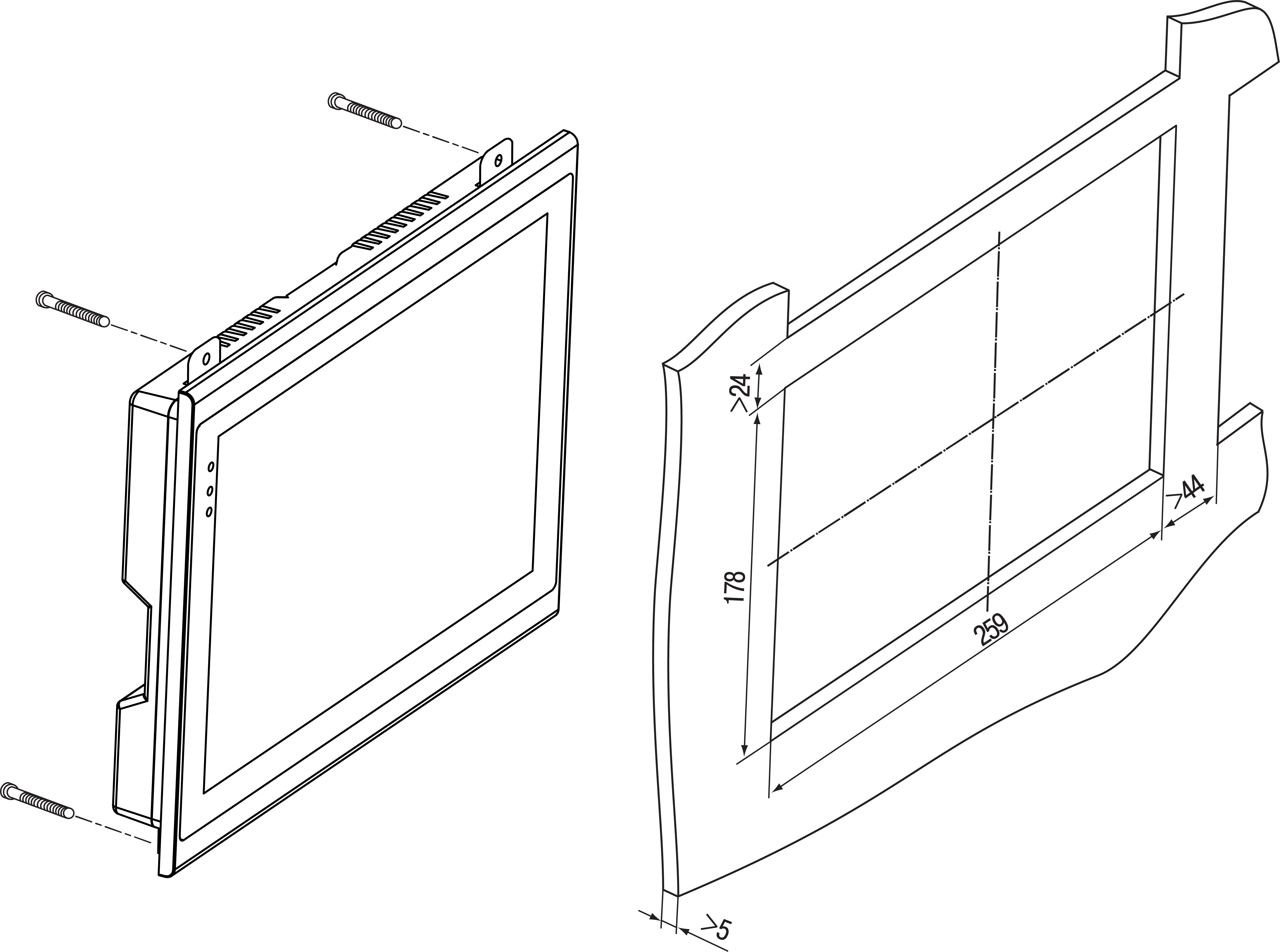

Перед монтажом прибора следует предварительно подготовить место в шкафу электрооборудования в соответствии с установочными размерами (см. рисунок).
Прибор устанавливается в щите шкафа электрооборудования под любым углом наклона для удобства пользователя.
Конструкция шкафа должна обеспечивать защиту корпуса панели от попадания через вентиляционные отверстия влаги, грязи и посторонних предметов.
Для монтажа прибора следует:
  1. Проверить наличие на приборе монтажного уплотнителя.
  2. Установить прибор в монтажный вырез щита.
  3. Крепежные зажимы вставить в отверстия на верхней и нижней сторонах корпуса.
  4. Монтажные зажимы закрепить на местах затяжкой установочных винтов с достаточным, но не чрезмерным усилием.
Габаритные размеры прибора
Установочные размеры прибора
Дополнительные установочные размеры прибора

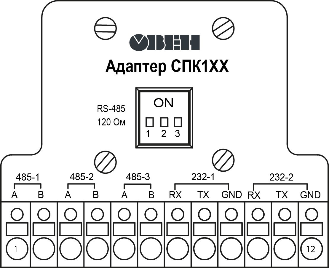

Для удобства подключения прибора по последовательным интерфейсам связи в комплект поставки входит адаптер СПК1ХХ, представляющий собой переходник с разъемов DB9 на быстрозажимные пружинные клеммы (см. рисунок). Адаптер СПК1ХХ имеет встроенные согласующие резисторы (120 Ом), подключаемые с помощью DIP-переключателей. Внешний вид адаптера представлен на рисунке ниже.
Внешний вид адаптера СПК1ХХ
Соответствие контактов адаптера СПК1ХХ и портов COM (DB9M)
Номер контакта COM1GraphicНаименование сигналаНомер контакта адаптера СПК1XX
1RS-485-1 A1
2RS-232-1 RXD7
3RS-232-1 TXD8
5GND9
6RS-485-1 B2
7
8
9
Номер контакта COM2GraphicНаименование сигналаНомер контакта адаптера СПК1XX
1RS-485-2 A3
2RS-232-2 RXD10
3RS-232-2 TXD11
5GND12
6RS-485-2 B4
7RS-485-3 А5
8RS-485-3 B6
9

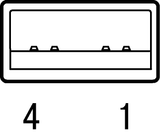

Назначение контактов соединителя USB-Host (USB A)
Номер контактаGraphicНаименование сигналов
1+5 B
2Data–
3Data+
4GND

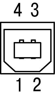

Назначение контактов соединителя USB-Device (USB B)
1+5 B
2Data–
3Data+
4GND

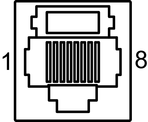

Назначение контактов соединителя LAN (Ethernet)
Номер контактаGraphicНаименование сигнала
1Etx+
2Etx–
3Erx+
6Erx–

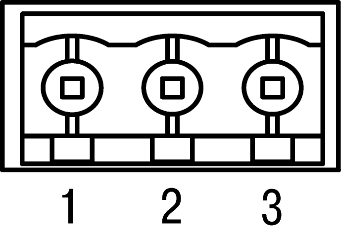

Назначение контактов соединителя питания
1+24 D
2GND
3Функциональное заземление*
* Подключение согласно ГОСТ Р 50571.5.54.
