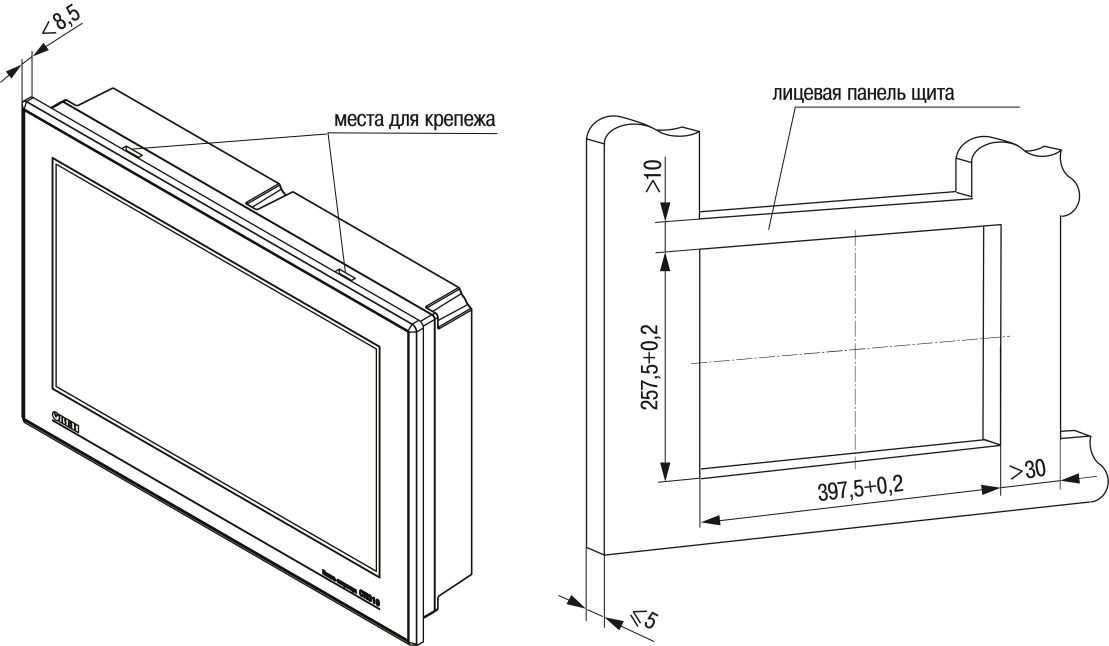

Панель оператора устанавливается в щите шкафа электрооборудования под любым углом наклона для удобства пользователя.
Конструкция шкафа должна обеспечивать защиту корпуса панели оператора от попадания через вентиляционные отверстия влаги, грязи и посторонних предметов. Корпус панели от проникновения влаги и пыли во время установки в щит защищает резиновая прокладка.
Для установки панели следует:
  1. Проверить наличие на панели монтажного уплотнителя.
  2. Установить панель в монтажный вырез щита.
  3. Крепежные зажимы вставить в вырезы на верхней и нижней сторонах корпуса (см. рисунок).
  4. Затянуть установочные винты на местах монтажных зажимов с достаточным, но не чрезмерным усилием.
Установка крепежных зажимов
Габаритные размеры СП315
Установочные размеры СП315

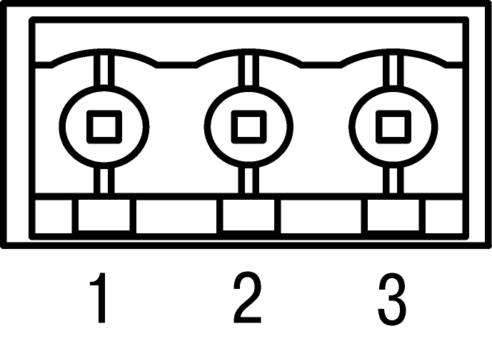

Назначение контактов соединителя питания
Номер контактаGraphicНаименование сигналов
1+24 B
20 В
3Функциональное заземление

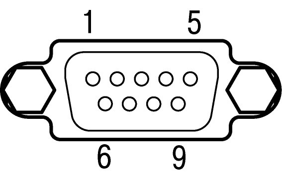

Назначение контактов соединителя порта Download (DB9M) и PLC (DB9M)
1NC*
2RS-232 RXD
3RS-232 TXD
4RS-485 A
5GND
6NC*
7RS-485 B
8NC*
9NC*
* Контакты NC используются исключительно для сервисных нужд. Запрещается подключать к ним какие-либо сигналы.

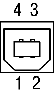

Назначение контактов соединителя USB Device (USB-B)
1+5 B
2Data–
3Data+
4GND

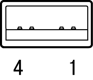

Назначение контактов соединителя USB Host (USB-A)
1+5 B
2Data–
3Data+
4GND

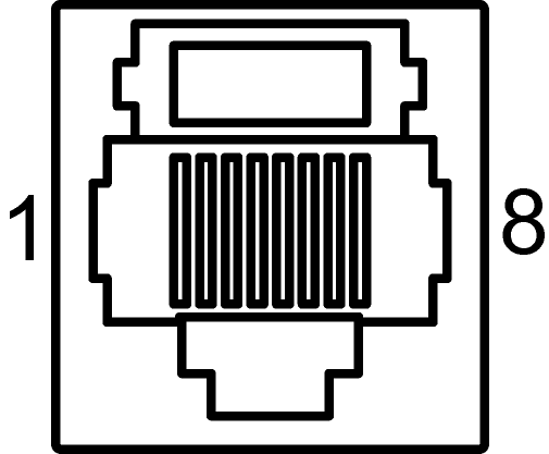

Назначение контактов соединителя LAN (Ethernet)
Номер контактаGraphicНаименование сигнала
1Etx+
2Etx–
3Erx+
6Erx–
