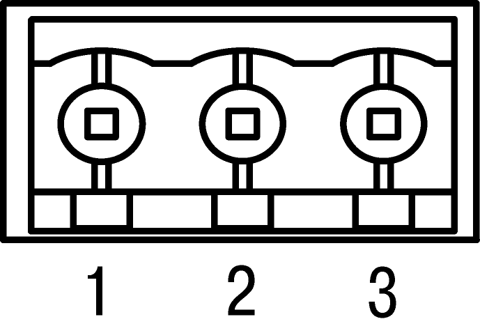

Назначение контактов соединителя питания
Номер контактаGraphicНаименование сигналов
1+24 B
20 В
3Функциональное заземление

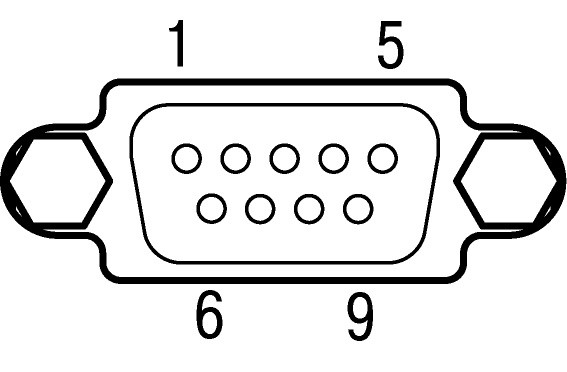

Назначение контактов соединителя порта Download (DB9M) и PLC (DB9M)
1NC*
2RS-232 RXD
3RS-232 TXD
4RS-485 A
5GND
6NC*
7RS-485 B
8NC*
9NC*
* Контакты NC используются исключительно для сервисных нужд. Запрещается подключать к ним какие-либо сигналы.

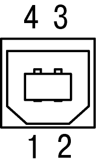

Назначение контактов соединителя USB Device (USB-B)
1+5 B
2Data–
3Data+
4GND

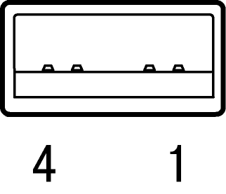

Назначение контактов соединителя USB Host (USB-A)
1+5 B
2Data–
3Data+
4GND

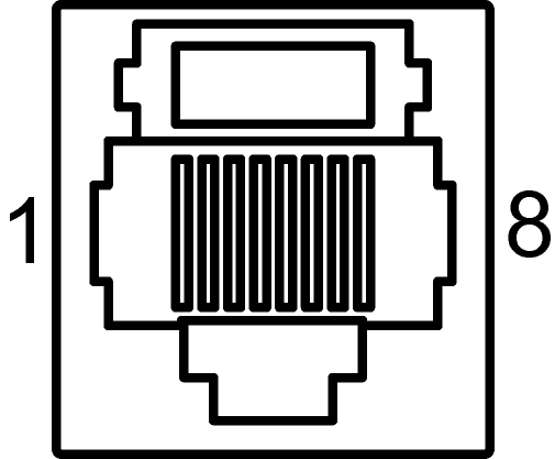

Назначение контактов соединителя LAN (Ethernet)
Номер контактаGraphicНаименование сигнала
1Etx+
2Etx–
3Erx+
6Erx–
