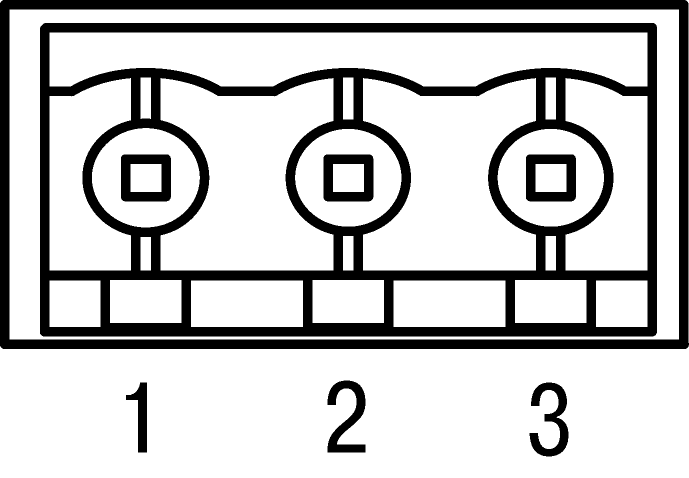

Назначение контактов соединителя питания
Номер контактаGraphicНаименование сигналов
1+24 B
20 В
3Функциональное заземление
