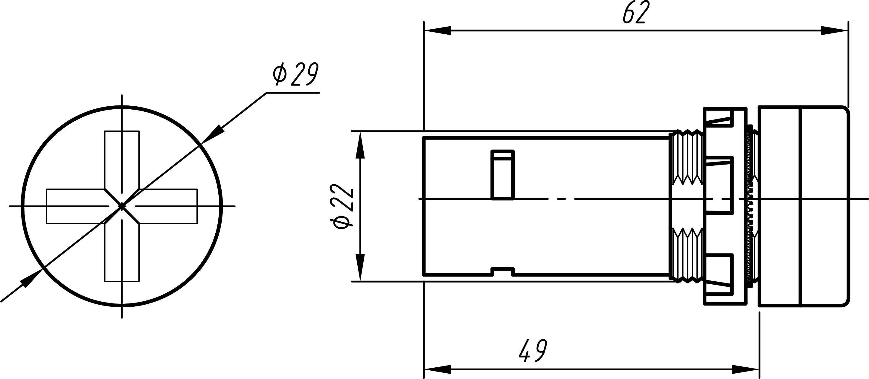

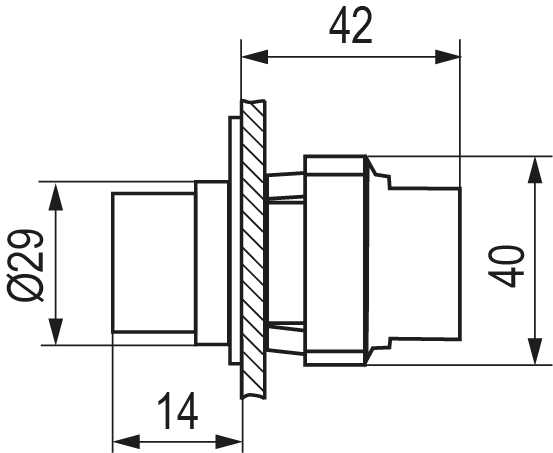

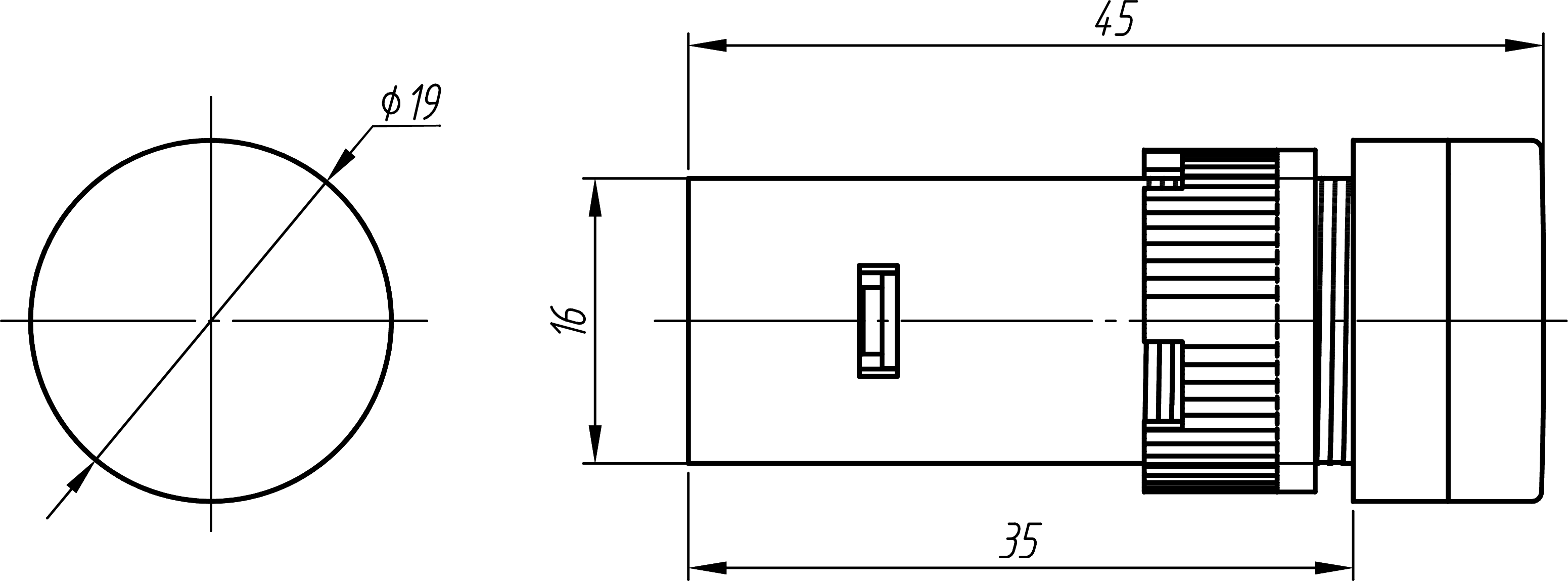

ИзделиеГабаритные размеры
Сигнальные лампы 22 мм
Сигнальные лампы 16 мм
Звонки
Двухцветные индикаторы
Модульные лампы

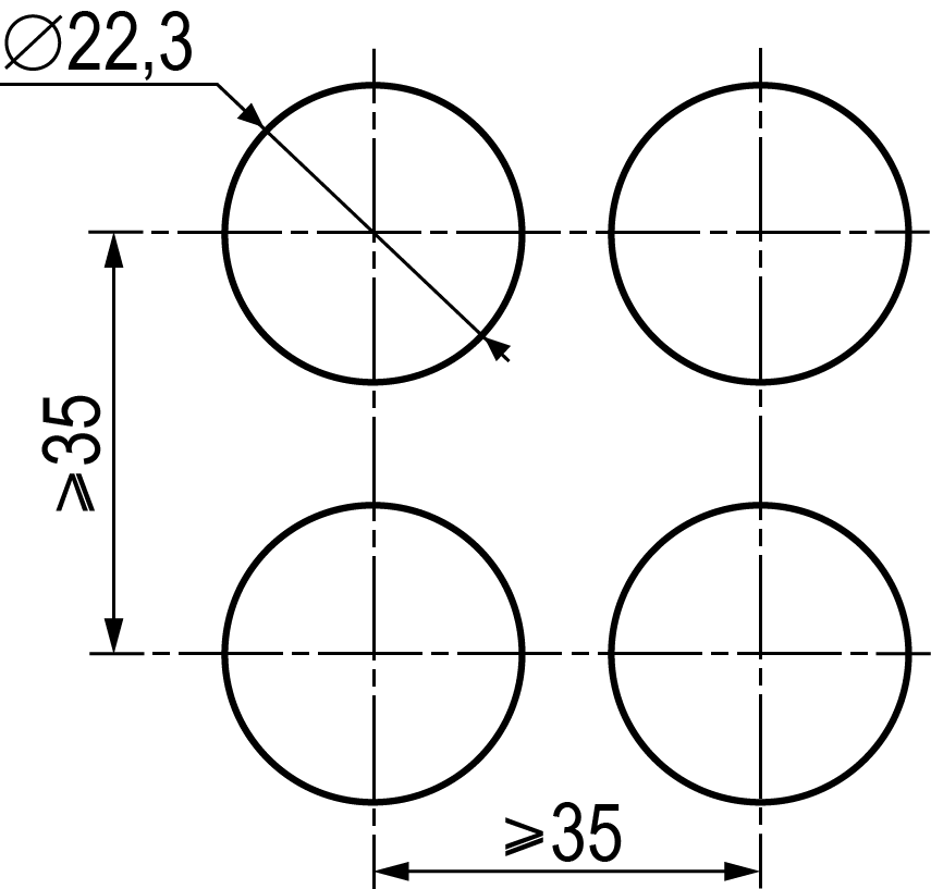

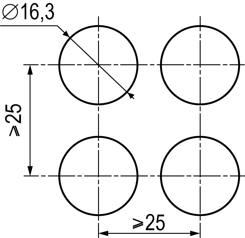

В случае монтажа группы изделий, следует соблюдать размеры в соответствии с рисунком ниже.
Расстояние между монтажными отверстиями для сигнальных ламп MT16
Расстояние между монтажными отверстиями для сигнальных ламп MT22, звонков и двухцветных индикаторов

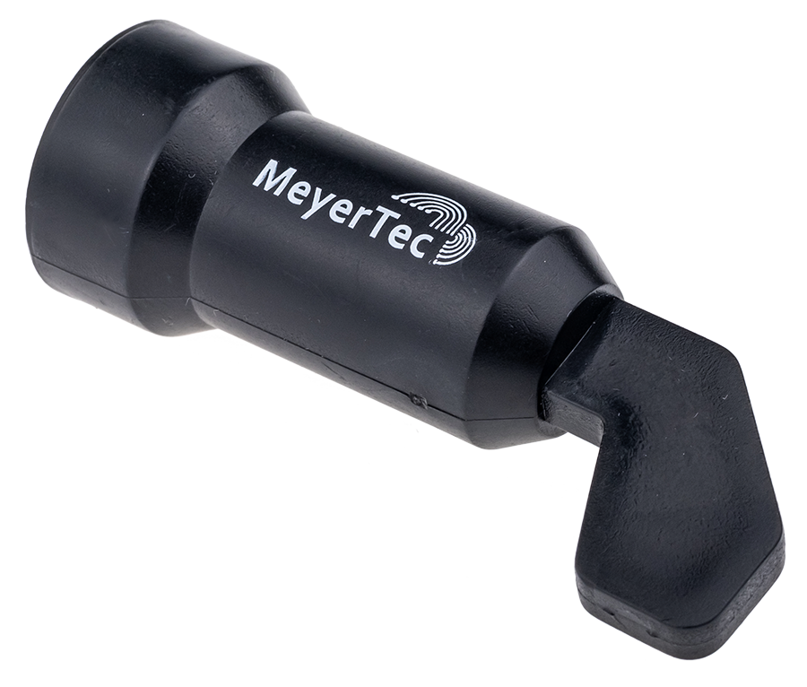

Для затяжки или откручивания установочных гаек сигнальных ламп MT22, звонков и двухцветных индикаторов можно применять монтажный ключ MT22-F06.
Монтажный ключ MT22-F06

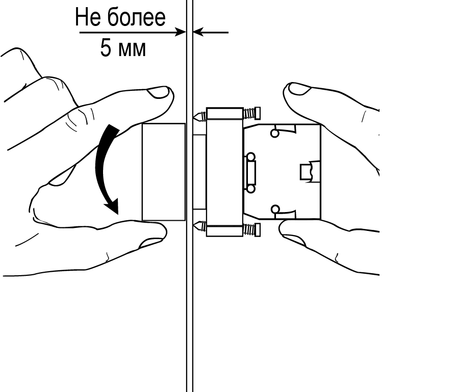

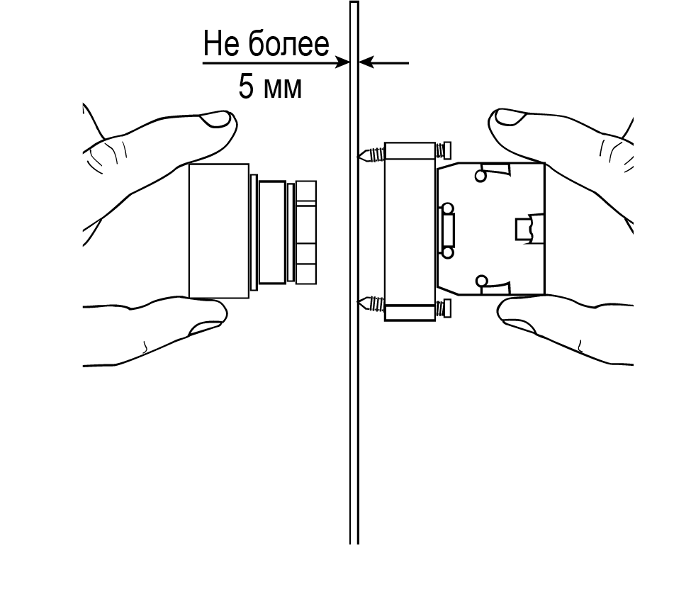

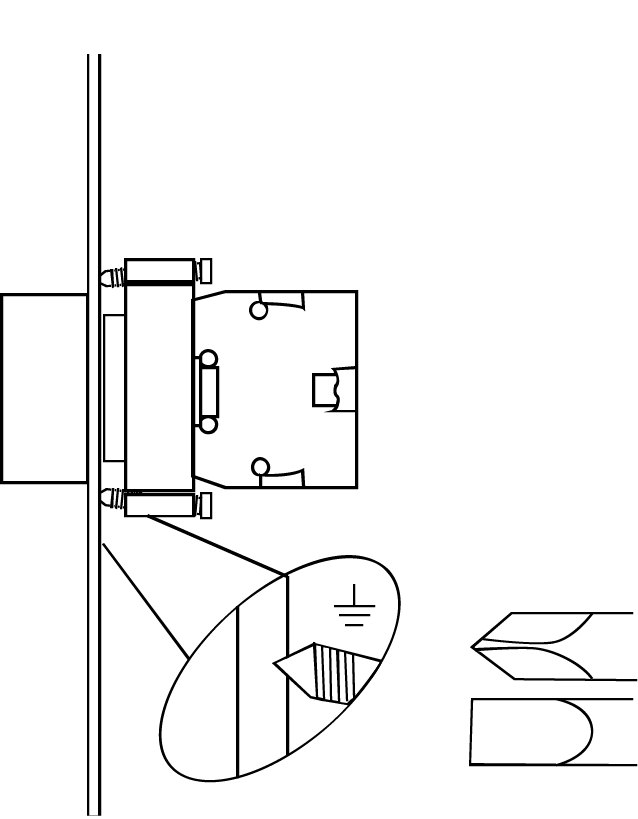

Для монтажа сигнальной модульной лампы следует:
  1. Вставить головку изделия в основание с блок-контактом.
  2. Повернуть головку изделия внутри основания так, чтобы они оказались сцепленными.
  3. Затянуть распорные самозаземляющиеся винты.

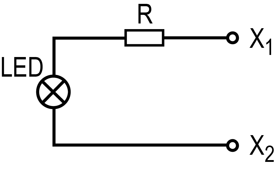

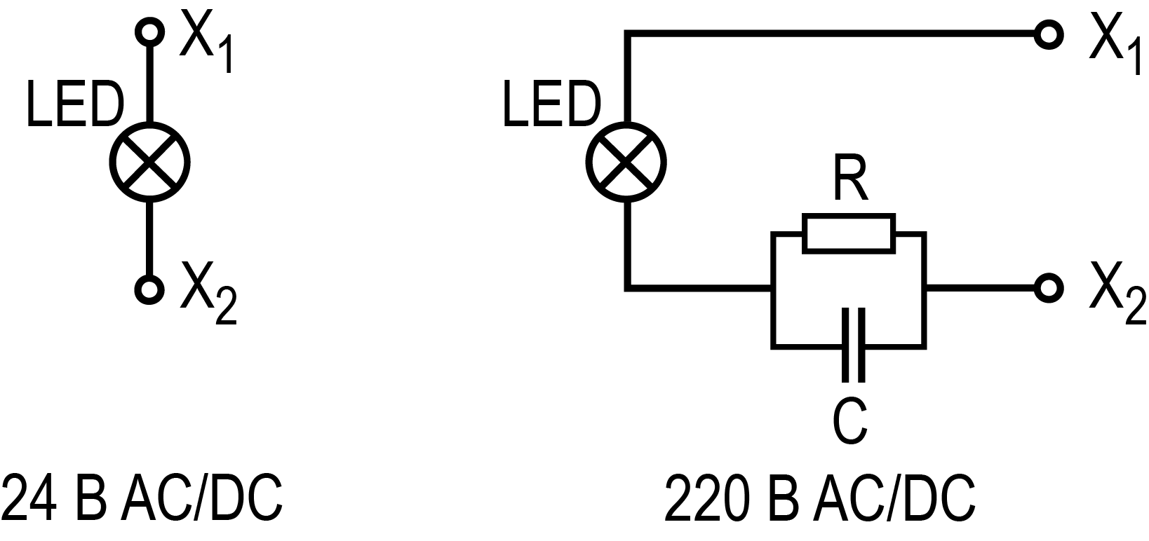

ИзделиеСхема подключения

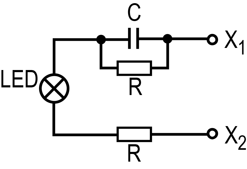

Сигнальные лампы с питанием AC/DC
Звонки

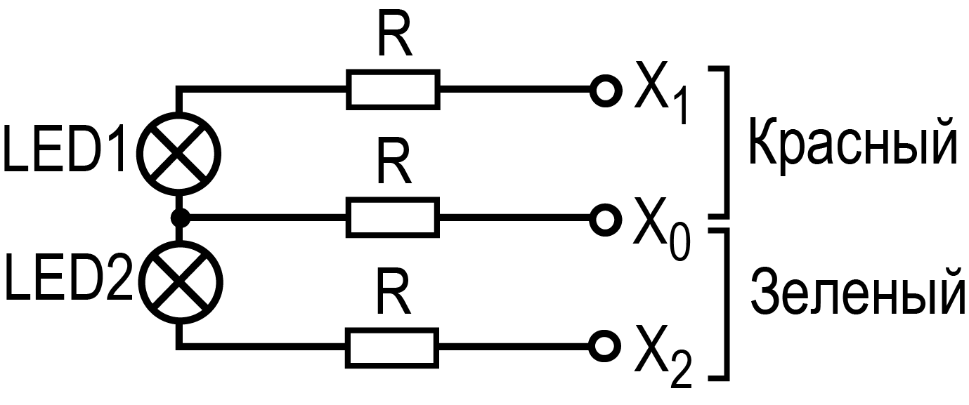

Не рекомендуется одновременное подключение клемм X0, X1 и X2 двухцветных индикаторов к источнику питания. При таком подключении индикатор будет светиться тусклым желто-зеленым цветом.
