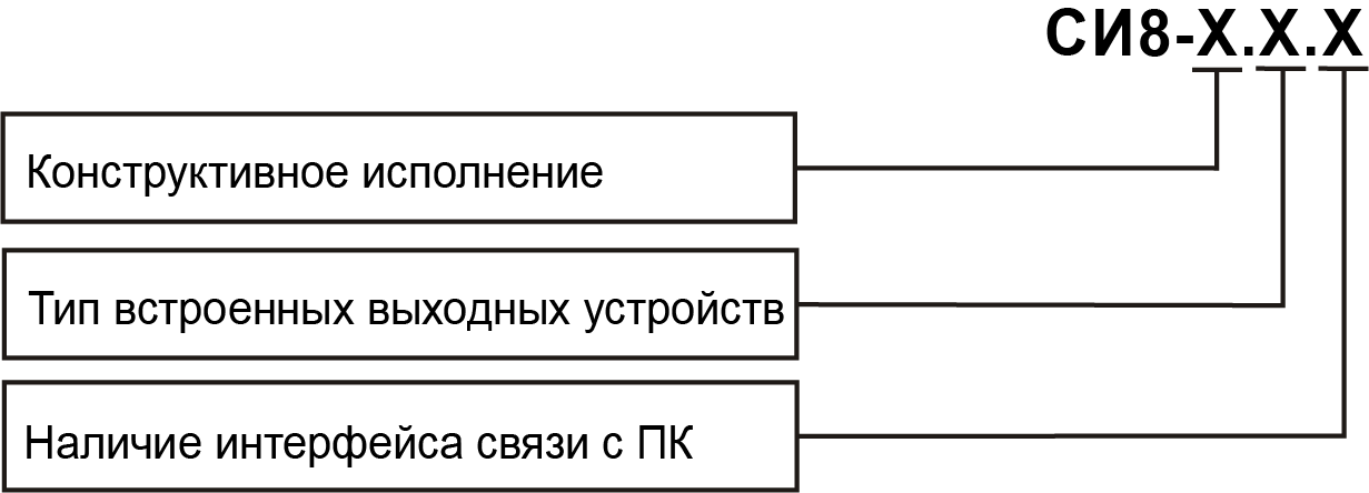

Конструктивное исполнение:
Н – корпус настенного крепления;
Щ1 – корпус щитового крепления (квадратная лицевая панель, 96 × 96 мм);
Щ2 – корпус щитового крепления (прямоугольная лицевая панель, 96 × 48 мм).
Тип встроенных выходных устройств:
Р – контакты электромагнитного реле;
К – оптопара транзисторная n-p-n-типа;
С – оптопара симисторная.
Наличие интерфейса связи с ПК:
RS – прибор имеет интерфейс связи с ПК;
– прибор без интерфейса связи с ПК.
Счетчик импульсов СИ8-Н.Р.RS ТУ 4278-004-46526536-2009.
