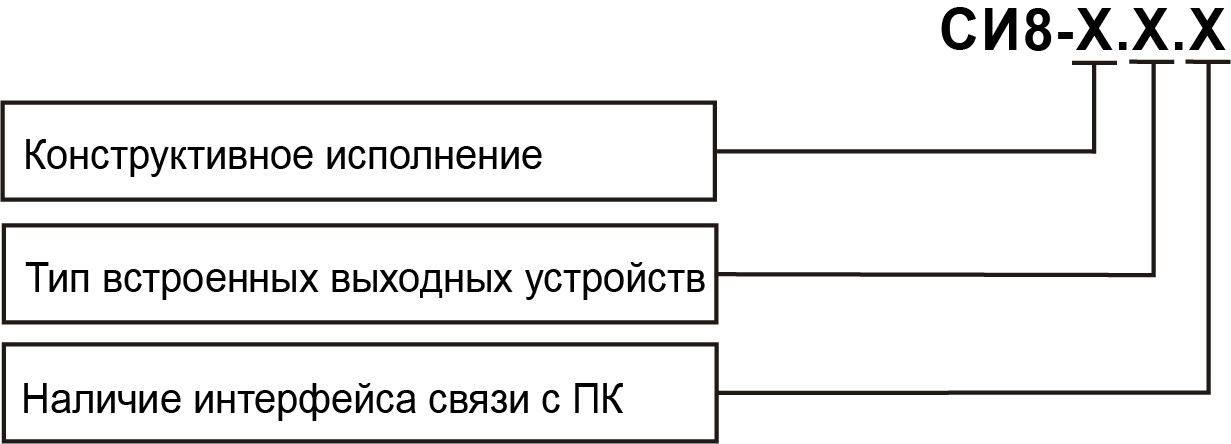

Конструктивное исполнение:
  • Н – корпус настенного крепления;
  • Щ1 – корпус щитового крепления (квадратная лицевая панель, 96 × 96 мм);
  • Щ2 – корпус щитового крепления (прямоугольная лицевая панель, 96 × 48 мм).
Тип встроенных выходных устройств:
  • отсутствует – выходные устройства отсутствуют;
  • Р – контакты электромагнитного реле;
  • К – оптопара транзисторная n-p-n-типа;
  • С – оптопара симисторная.
Наличие цифрового выхода:
  • отсутствует – цифровой выход отсутствует.
  • RS – цифровой интерфейс связи RS-485.

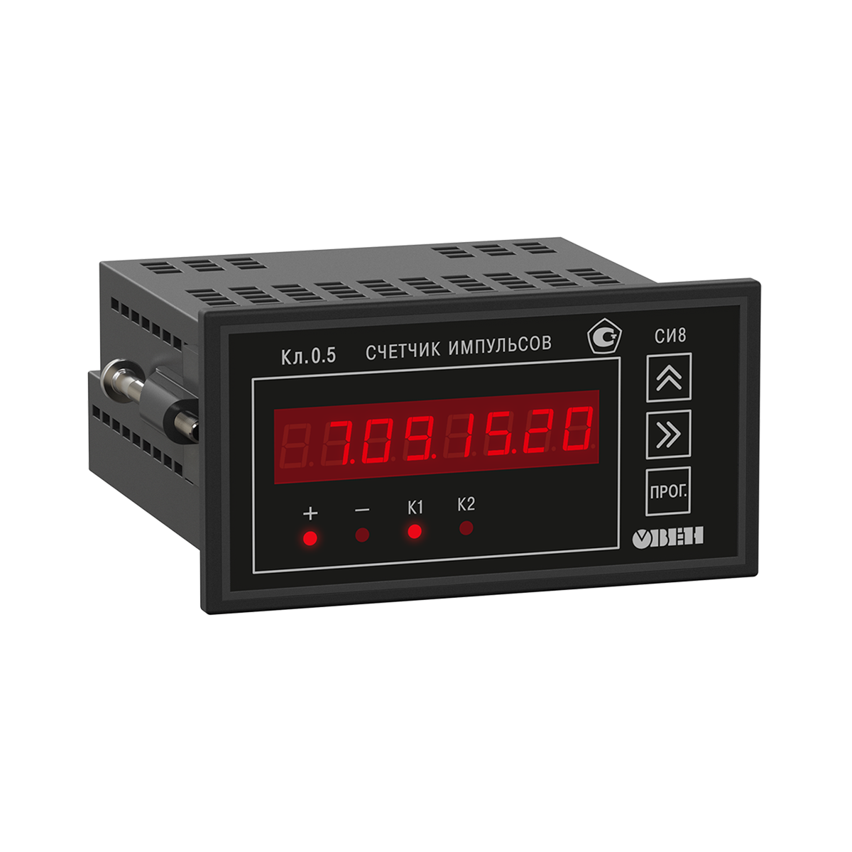

Счетчики импульсов микропроцессорные СИ8 (далее - счетчики) предназначены для преобразований частоты входных импульсов в количество импульсов (счета импульсов), измерений частоты, временных интервалов и преобразований измеренных (преобразованных) значений в цифровой сигнал.
Регистрационный номер утвержденного типа средства измерений 28696-10.
Прибор предназначен для подсчета:
  • количества поступающих на его входы импульсов (прямой, обратный и реверсивный счет) и их перевода в физическую величину (путем умножения на заданный множитель);
  • частоты и длительности подаваемых на его входы импульсов;
  • длительности процессов;
  • времени наработки оборудования;
  • среднего и суммарного расхода жидкости (совместно с импульсными или частотными датчиками).
СИ8 не рекомендуется использовать совместно с энкодерами. Для работы с энкодерами следует применять СИ30.
  • подсчет текущего или суммарного расхода;
  • определение направления вращательного движения узлов и механизмов;
  • управление нагрузкой с помощью двух встроенных ВУ ключевого типа;
  • сохранение результатов счета при отключении питания.

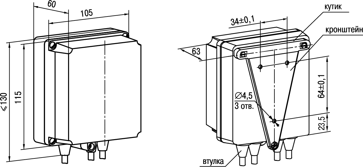

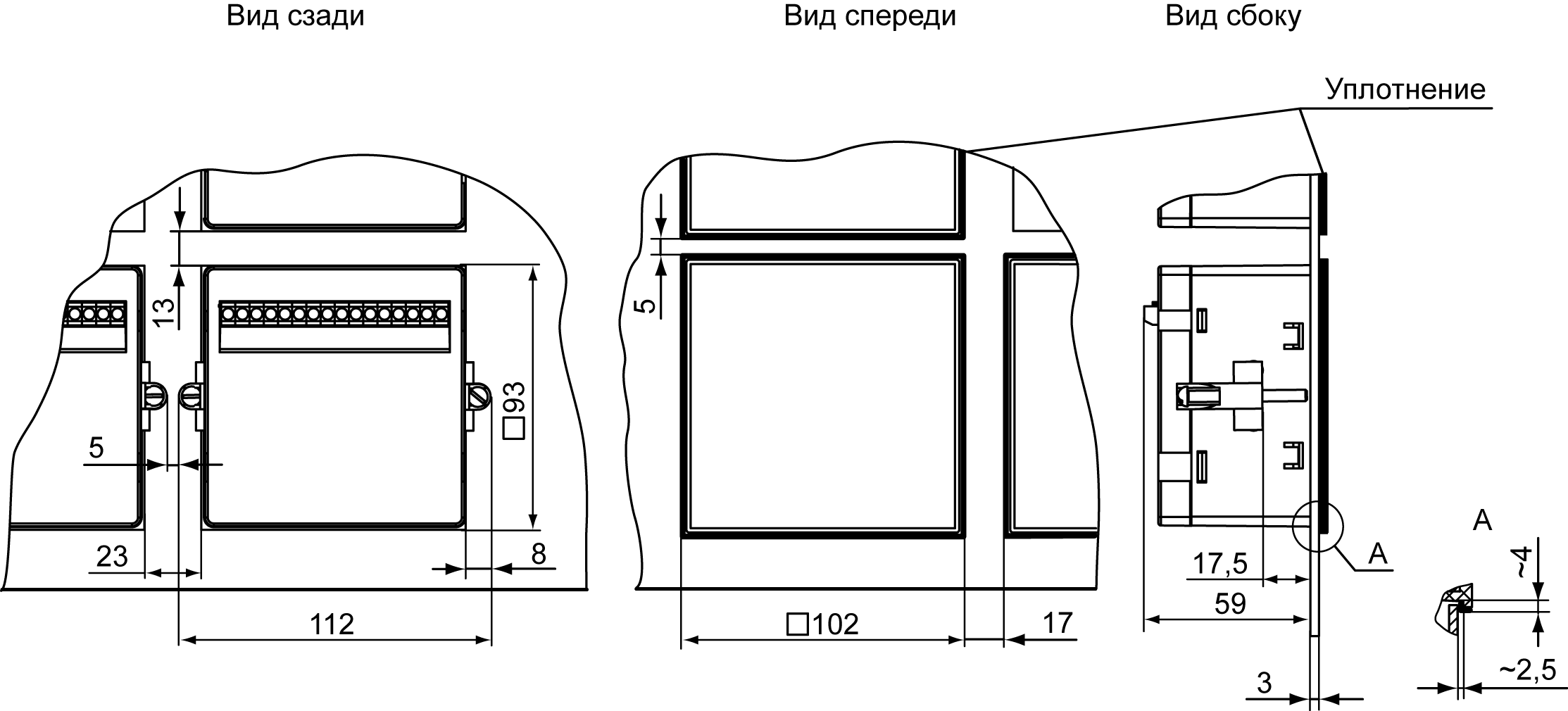

Габаритные размеры прибора:
• настенный Н
• щитовой Щ1
• щитовой Щ2
105 × 130 × 65 мм
96 × 96 × 65 мм
96 × 48 × 100 мм

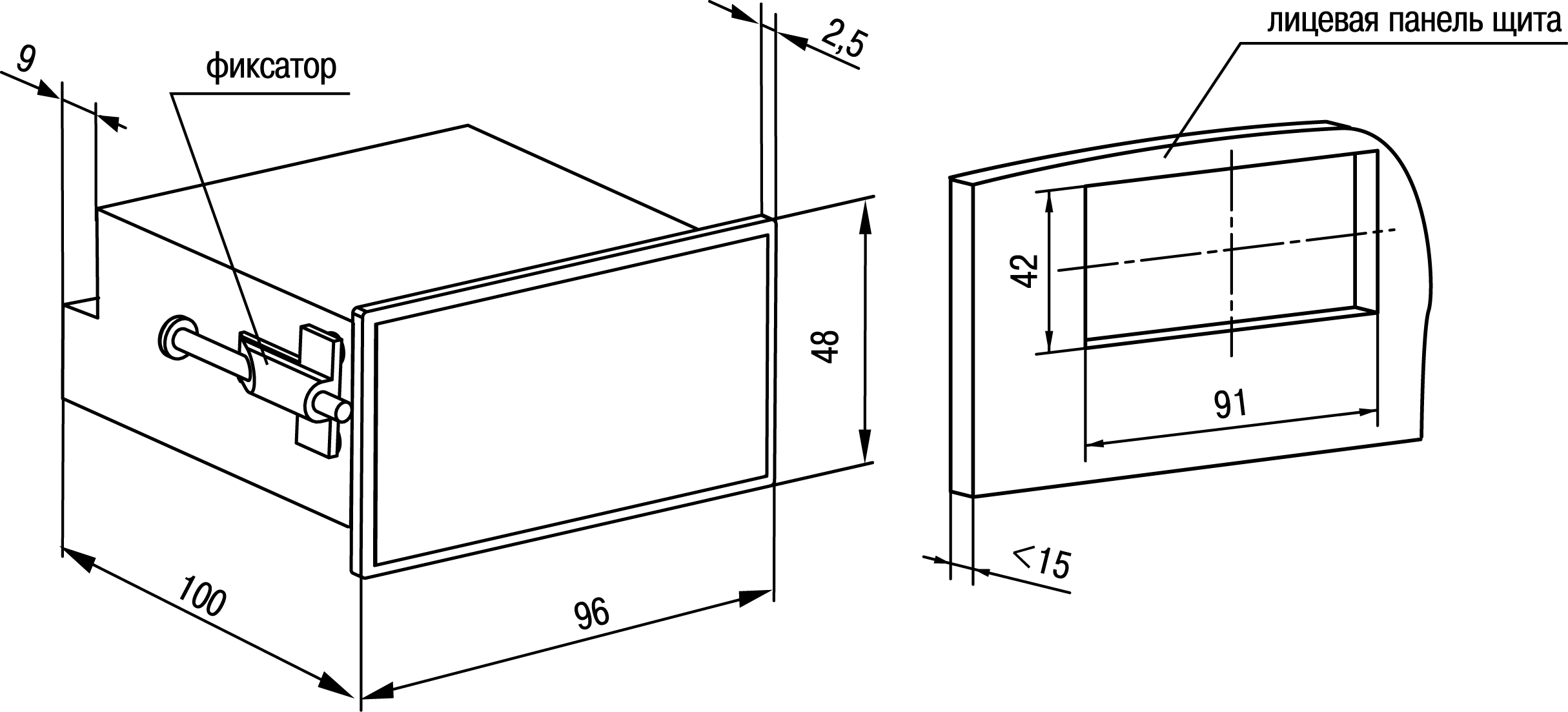

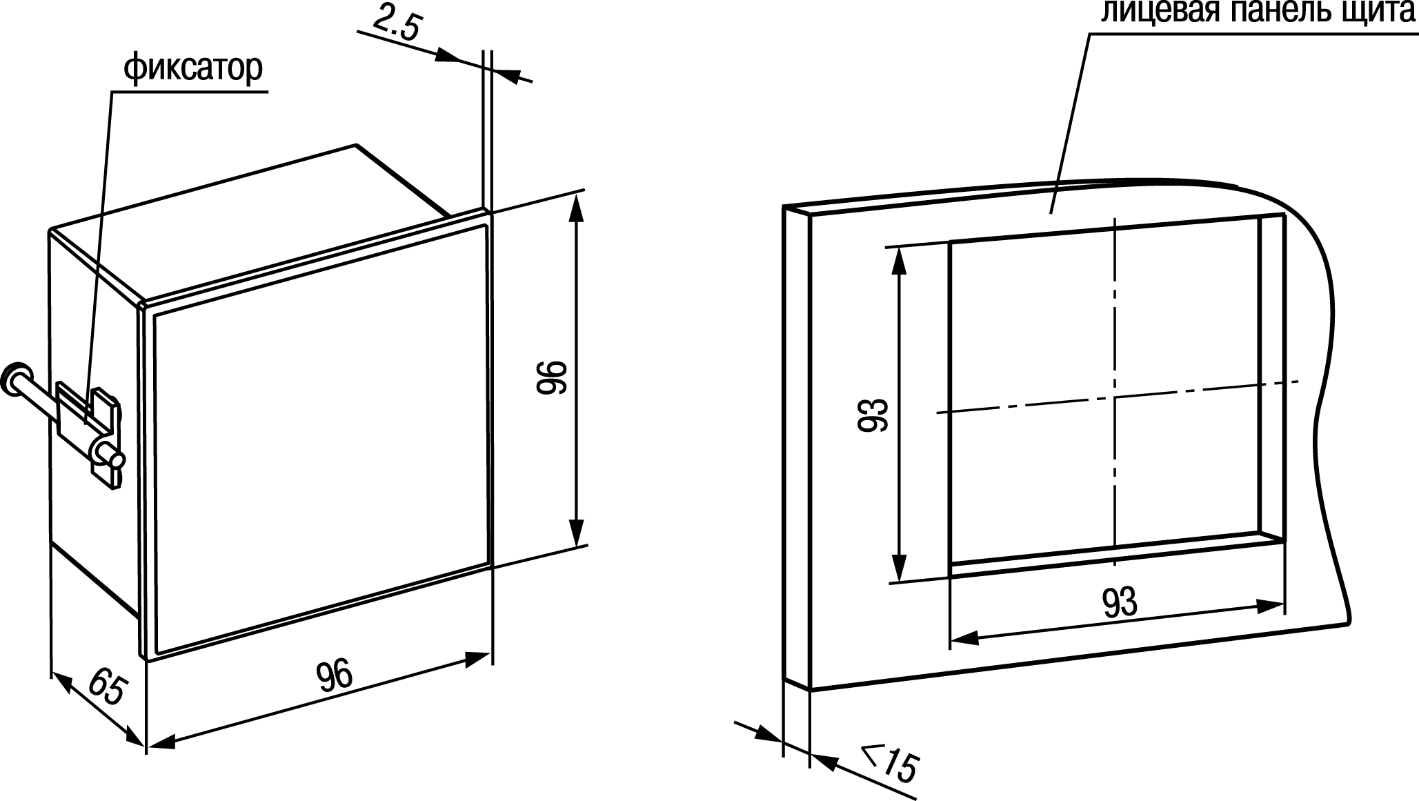

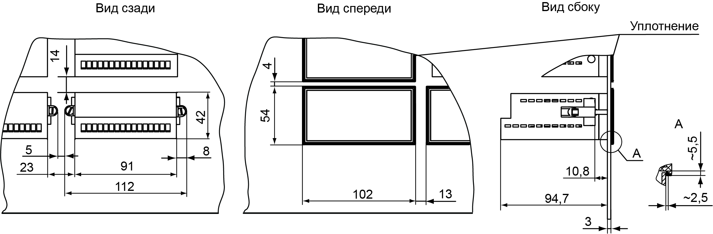

Габаритные размеры корпуса Н
Габаритные размеры корпуса Щ1
Габаритные размеры корпуса Щ2

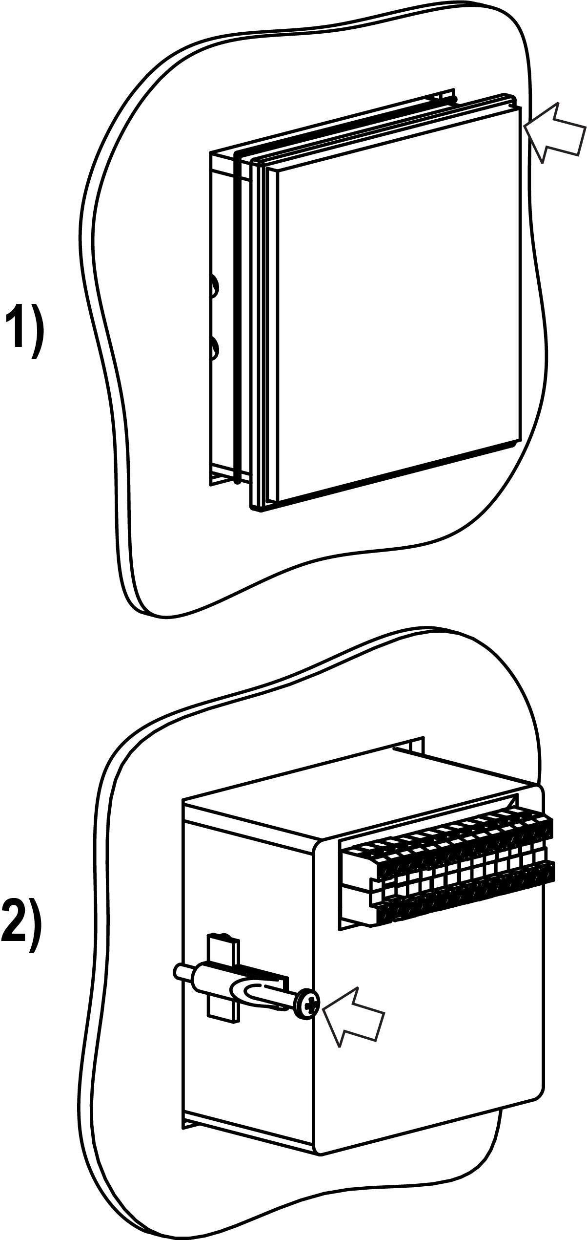

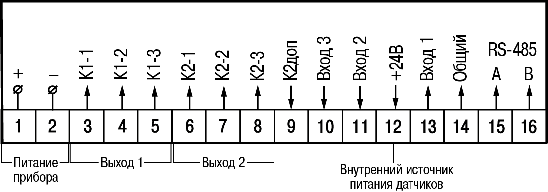

Винтовые клеммники у приборов щитового исполнения находятся на задней стенке, у приборов настенного исполнения – внутри прибора. Назначение контактов клеммника представлено на рисунке.

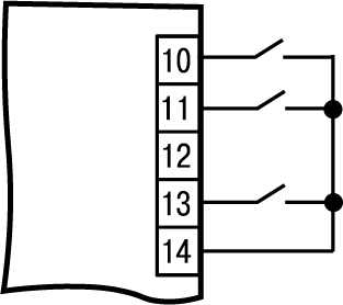

Подключение коммутационных устройств и датчиков

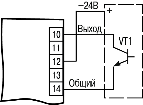

На входы (контакты 10, 11 и 13 клеммника) прибора не допускается подача напряжения вне диапазона от 0 до 24 В.
Для питания коммутационных устройств и датчиков на винтовой клеммник прибора выведено входное питающее напряжение (контакт 12 клеммника). Если потребляемая мощность входных устройств превышает нагрузочную способность внутреннего источника питания прибора (24 В), то для организации питания таких устройств следует подключить внешний источник питания (далее — ВИП) с выходным напряжением от 12 до 34 В (рекомендуется – 24 В).
Схема подключения к входу прибора коммутационных устройств приведена на рисунке.

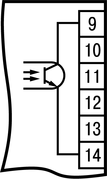

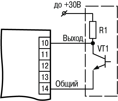

Схема подключения к прибору датчиков, имеющих на выходе транзистор n-p-n-типа с открытым коллекторным входом, приведена на рисунке.
Подключение датчиков с n-p-n-выходом

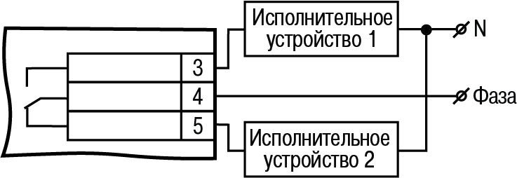

Подключение нагрузки к ВУ

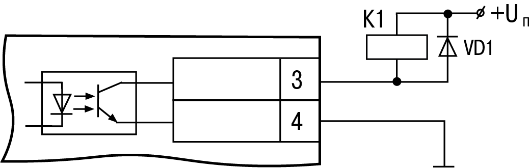

ВУ выполняется в виде электромагнитного реле (Р), транзисторной (К) или симисторной (С) оптопары. Оно используется для управления нагрузкой (включения/выключения) непосредственно или через более мощные управляющие элементы: пускатели, твердотельные реле, тиристоры или симисторы. ВУ имеет гальваническую развязку от схемы прибора.
Схема подключения нагрузки к ВУ типа электромагнитное реле представлена на рисунке.
Транзисторная оптопара применяется, как правило, для управления низковольтным реле (до 50 В) – см. рисунок.
Во избежание выхода из строя транзистора из-за большого тока самоиндукции параллельно обмотке реле следует устанавливать диод VD1 (типа КД103 или аналогичный).
Схема подключения нагрузки к ВУ типа К

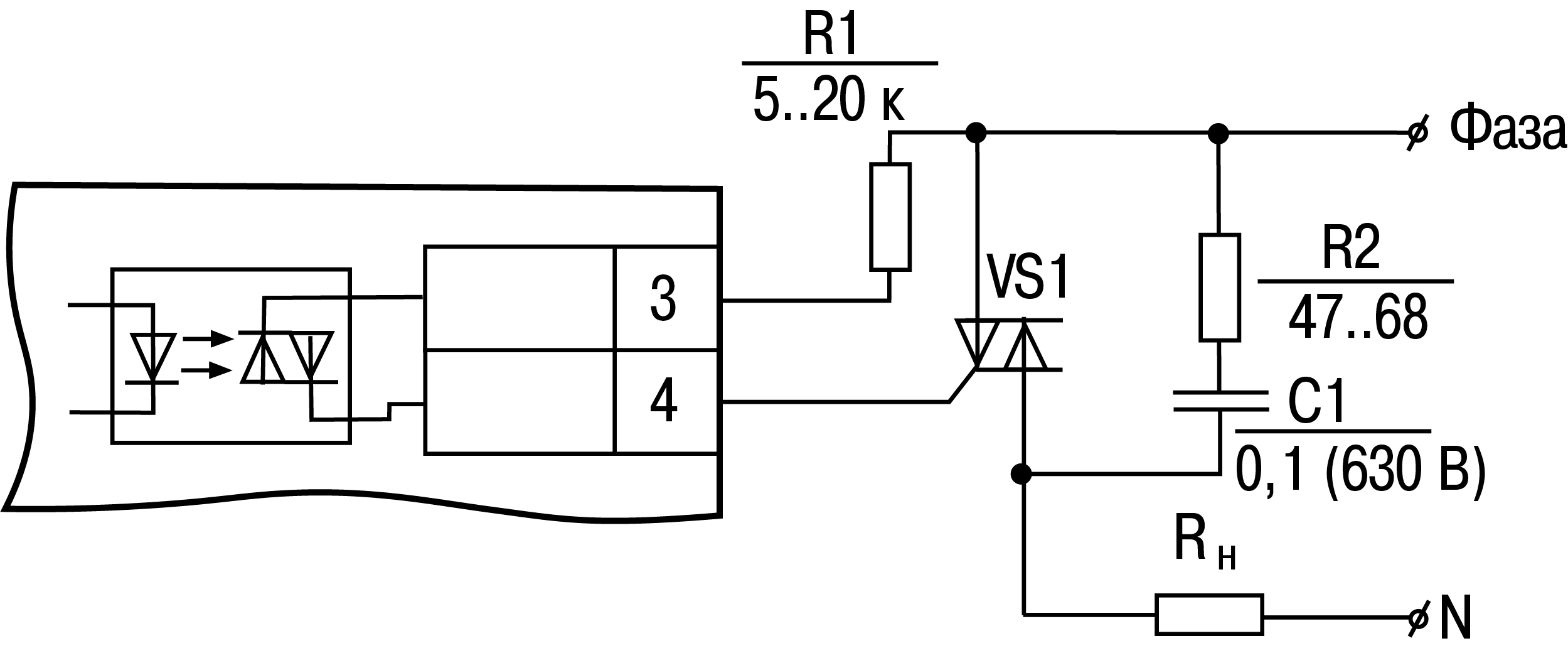

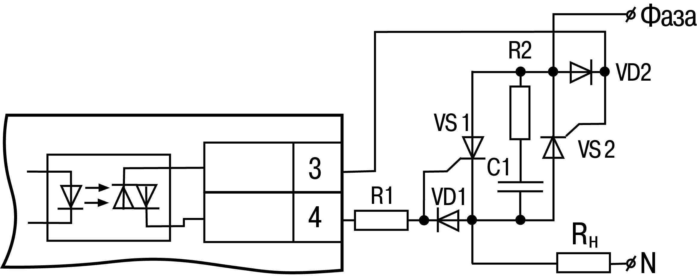

Оптосимистор включается в цепь управления мощного симистора через ограничивающий резистор R1 по схеме, представленной на рисунке.
Номинальное значение сопротивления резистора определяет ток управления симистора.
Оптосимистор может также управлять парой встречно-параллельно включенных тиристоров (см. рисунок).
Схема подключения двух встречно-параллельно включенных тиристоров к ВУ типа С
Для предотвращения пробоя тиристоров или симисторов из-за высоковольтных скачков напряжения в сети к их выводам рекомендуется подключать фильтрующую RC цепь.

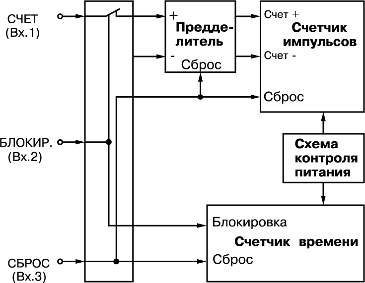

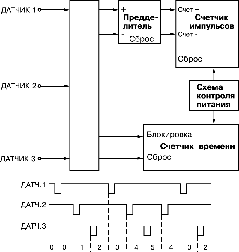

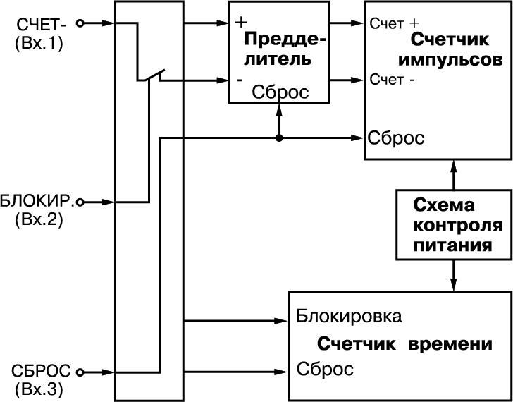

Прибор имеет три независимых дискретных входа для подключения внешних управляющих сигналов, которые через селектор входов подаются на входы блока обработки данных.
Блок обработки данных содержит реверсивный счетчик импульсов (РСИ) с предделителем на входе и умножителем на выходе, счетчик времени и вычислитель среднего расхода, а также два ЛУ, которые в соответствии с заданным алгоритмом формируют сигналы управления ВУ.
Узел управления включает в себя кнопки для ввода параметров и управления работой прибора. Узел индикации служит для отображения результатов измерения или параметров настройки прибора на ЦИ и состояний счетчика с помощью светодиодов.
К входам прибора могут быть подключены:
  • коммутационные устройства (контакты кнопок, выключателей, герконов, реле и т. п.);
  • датчики, имеющие на выходе транзистор n-p-n-типа с открытым коллекторным выходом;
  • датчики с выходным напряжением высокого/низкого уровня.

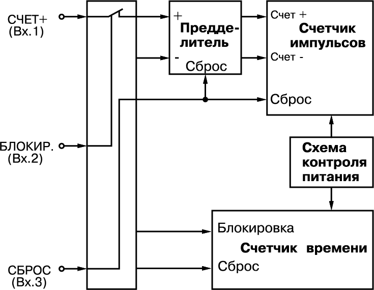

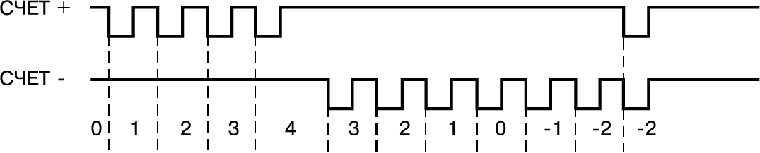

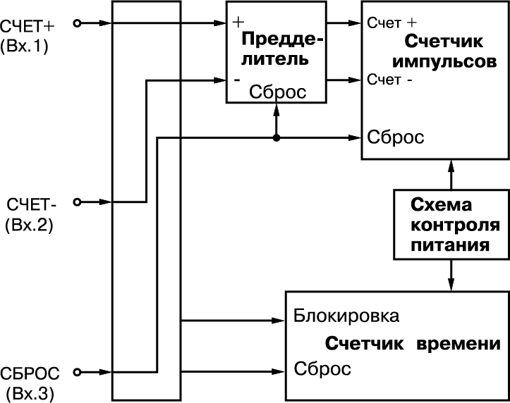

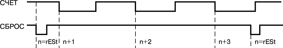

Счетчик импульсов служит для подсчета подаваемых на его входы импульсов. Каждый импульс увеличивает (вход «Счет+») или уменьшает (вход «Счет-») состояние счетчика на единицу. При одновременном поступлении импульсов на оба входа состояние счетчика остается неизменным (рисунок).
Принцип работы входов «Счет+» и «Счет-»

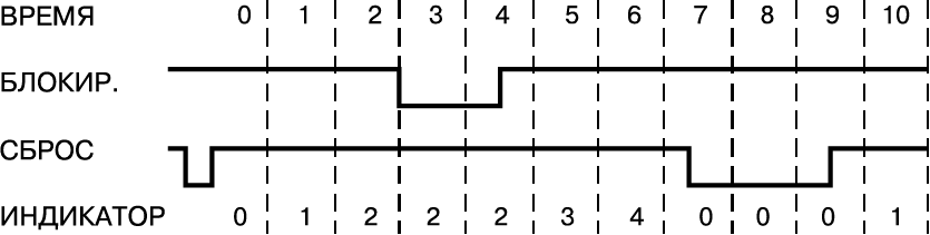

Вход «Сброс» предназначен для приведения счетчика в исходное состояние, а вход «Блокировка» – для приостановки отсчета времени (см. рисунок).
Принцип работы входов «Сброс» и «Блокировка»

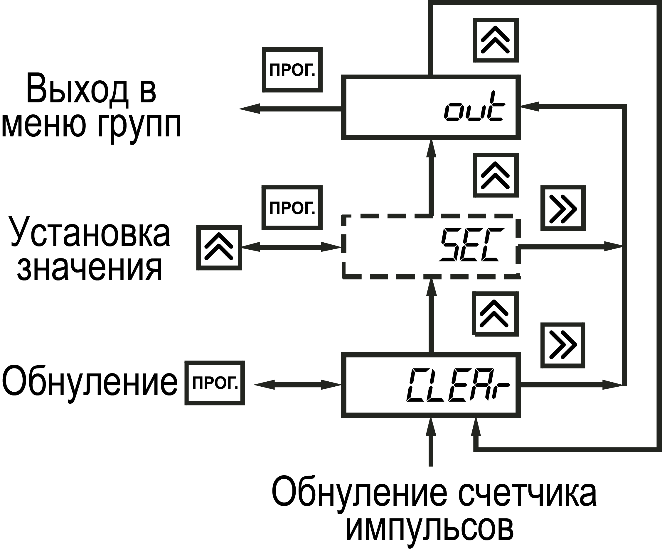

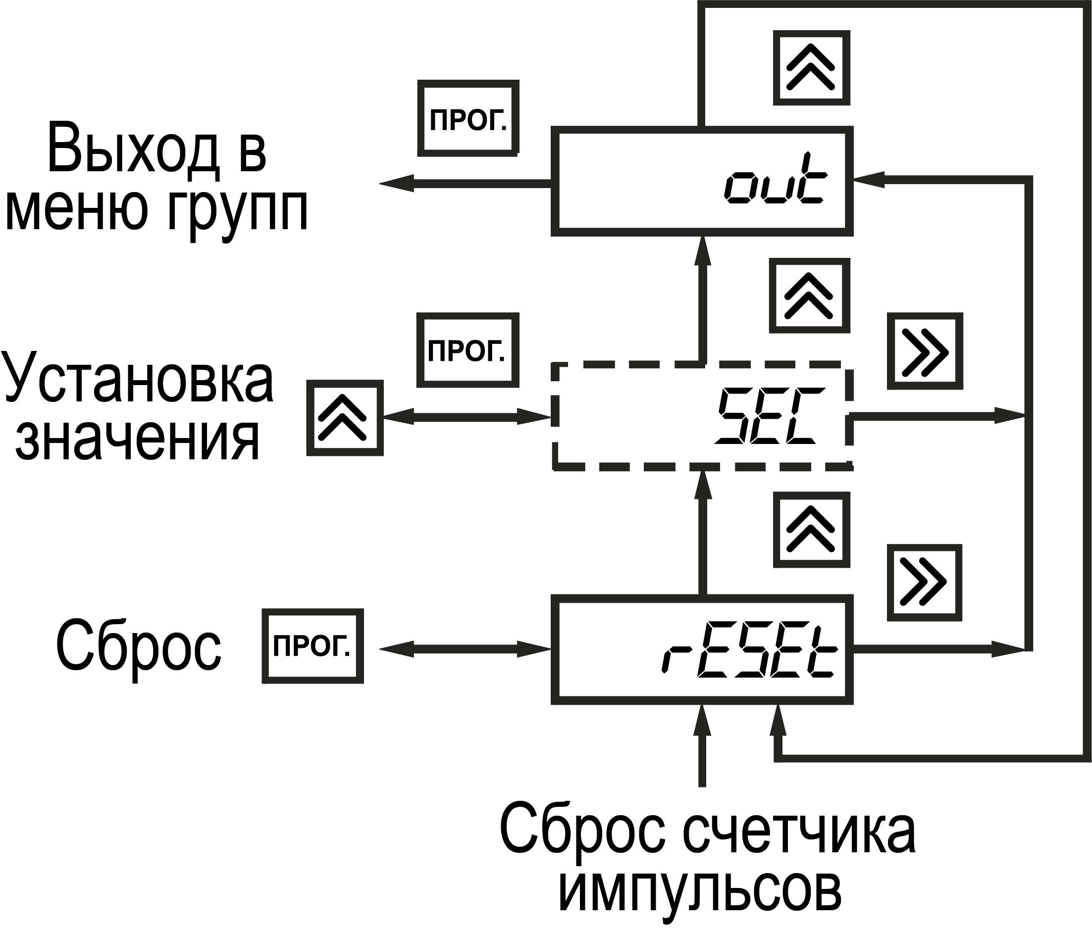

При сбросе счетчика импульсов его текущее значение замещается начальным (см. рисунок).
Принцип работы счетчика после сброса значения

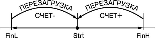

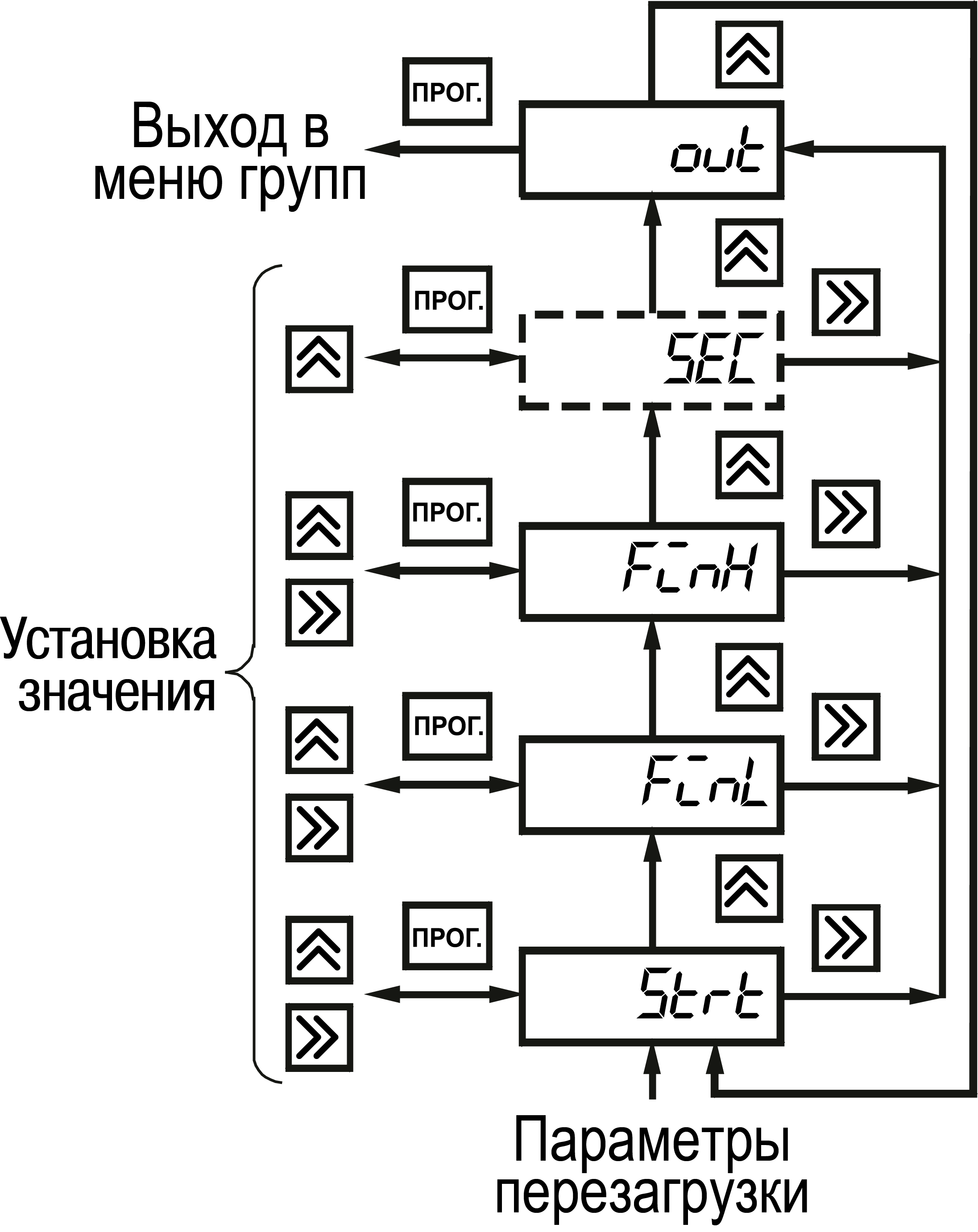

При достижении заданных нижней (FinL) и верхней (FinH) границ счета происходит автоматическая перезагрузка счетчика заданным числом (Strt) – см. рисунок.
Принцип автоматической перезагрузки счетчика

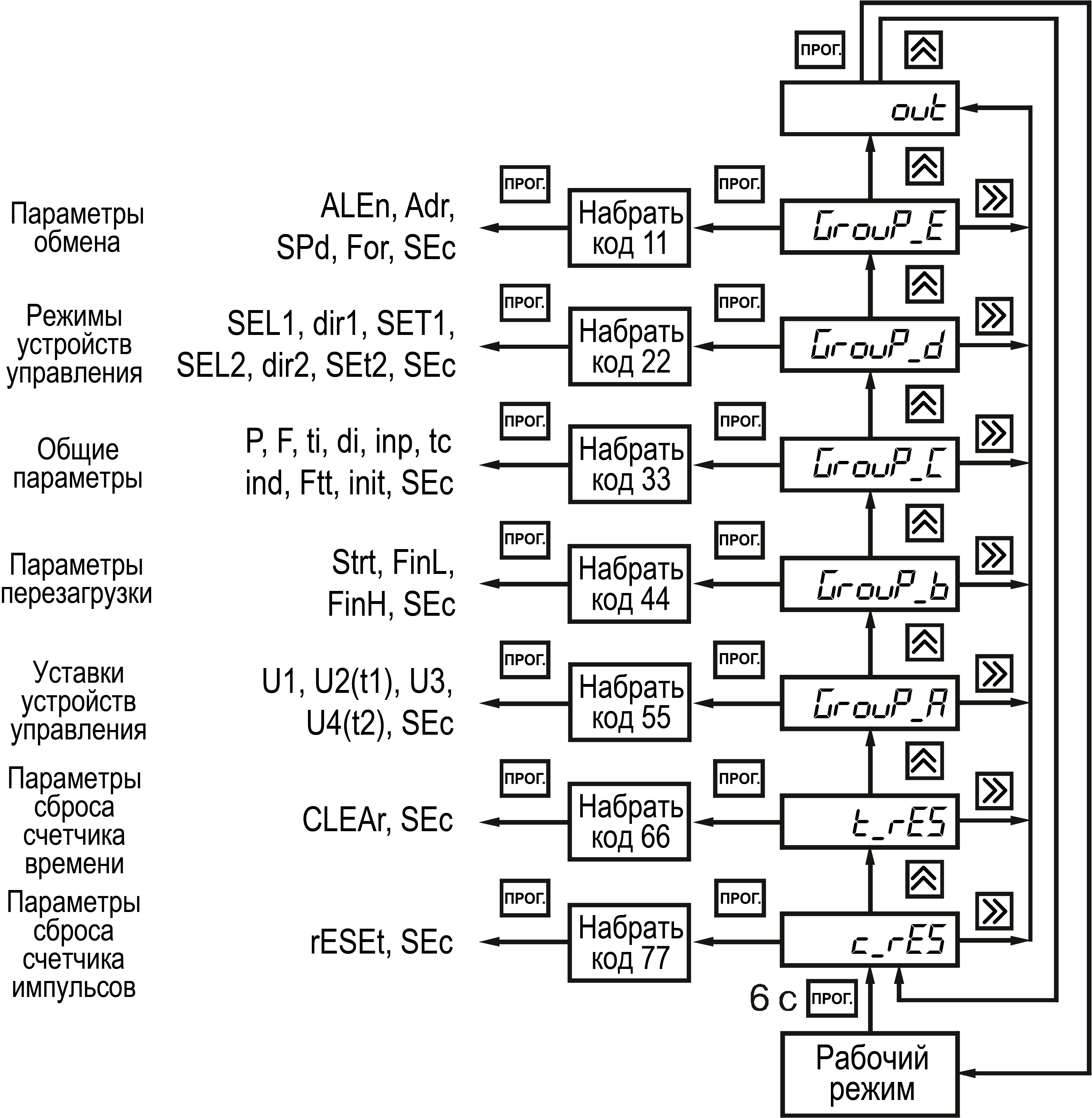

Управление и индикация

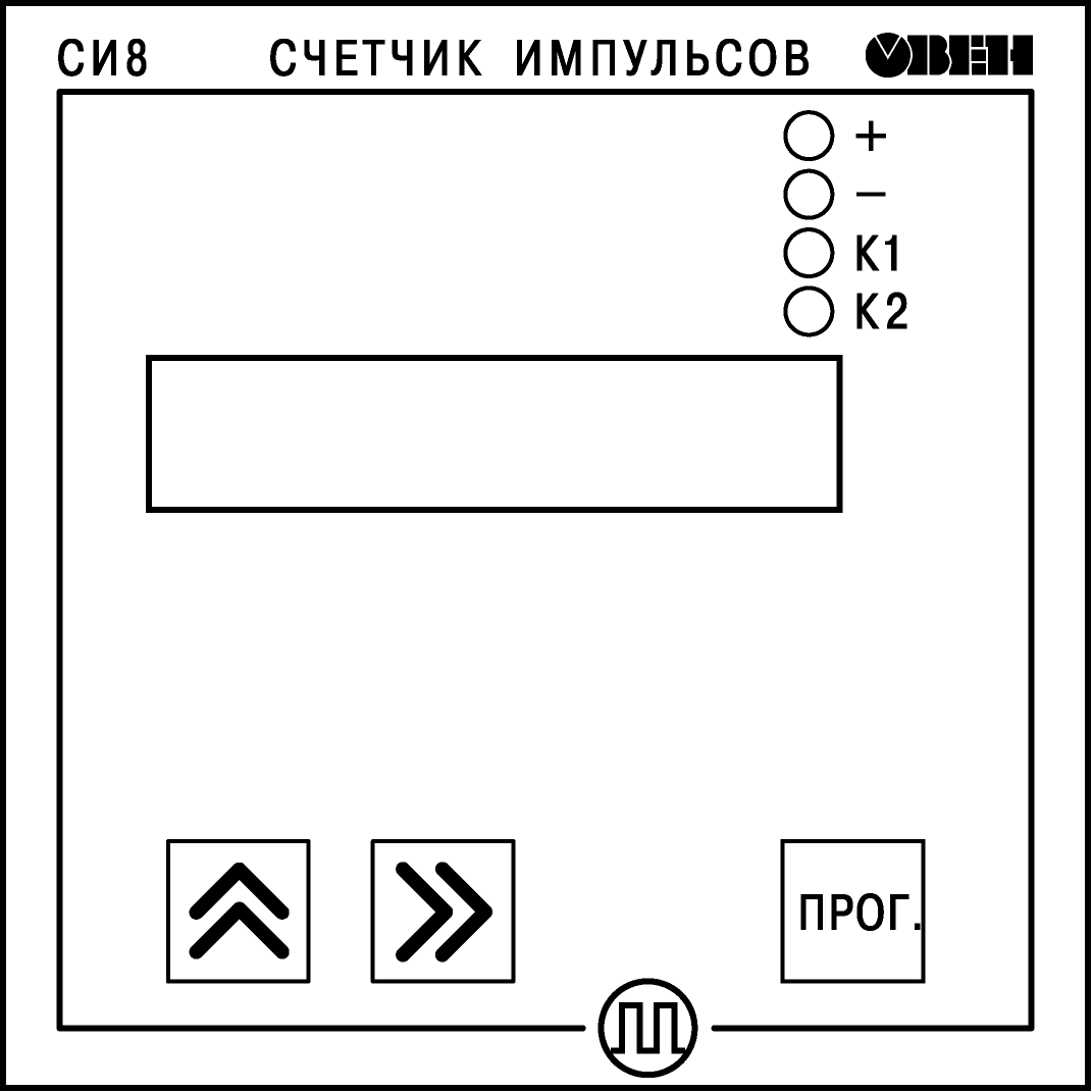

На лицевой панели прибора расположены элементы индикации и управления (см. рисунки и):
  • семисегментный восьмиразрядный цифровой индикатор (далее — ЦИ);
  • четыре светодиода красного свечения;
  • три кнопки.
GraphicGraphic
Лицевая панель прибора для корпусов настенного (Н) и щитового (Щ1) креплений
Лицевая панель прибора для корпуса щитового (Щ2) крепления
Назначение ЦИ
Режим эксплуатации прибора
Отображаемая информация
Работа
На выбор одно из значений:
  • состояние счетчика импульсов;
  • состояние расходомера;
  • состояние счетчика времени;
  • значение первой уставки ЛУ1 (U1);
  • значение первой уставки ЛУ2 (U3)
Настройка
Название выбранного параметра
Назначение светодиодов
Светодиод
Состояние
Светится
Прямое направление счета
Светится
Обратное направление счета
К1
Светится
Включено ВУ1
К2
Светится
Включено ВУ2

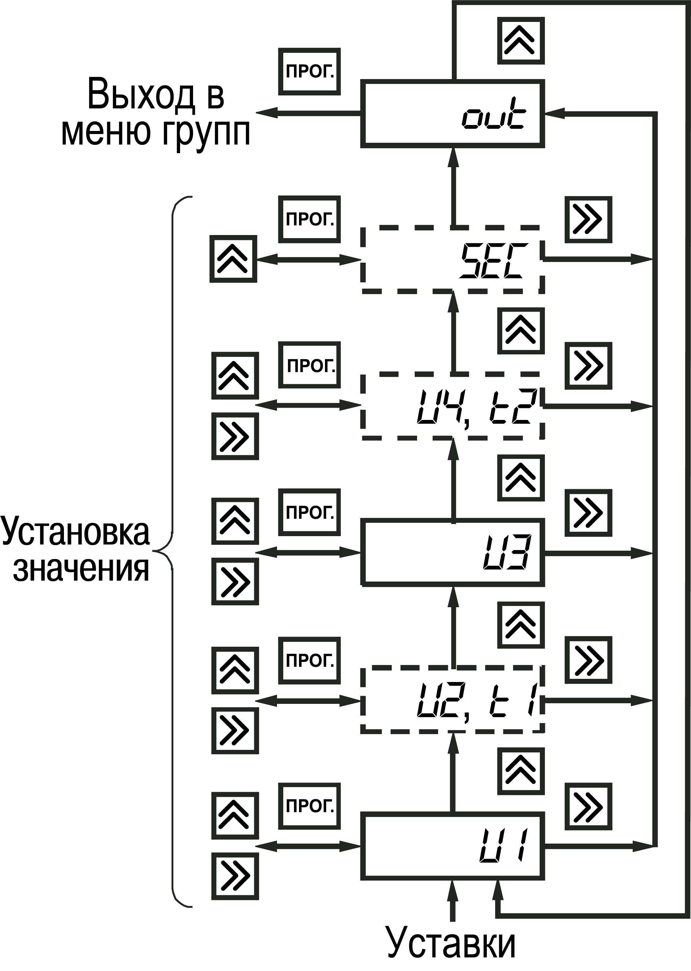

Назначение кнопок
Кнопка
Настройка
Вход в группу параметров настройки и выход из нее.
Вход в режим редактирования параметра и выход из него.
Запись нового значения параметра в энергонезависимую память прибора
Работа
Просмотр значения первого теневого источника (удерживая кнопку)
Настройка
Выбор параметра из списка.
Изменение знака числа или его значения

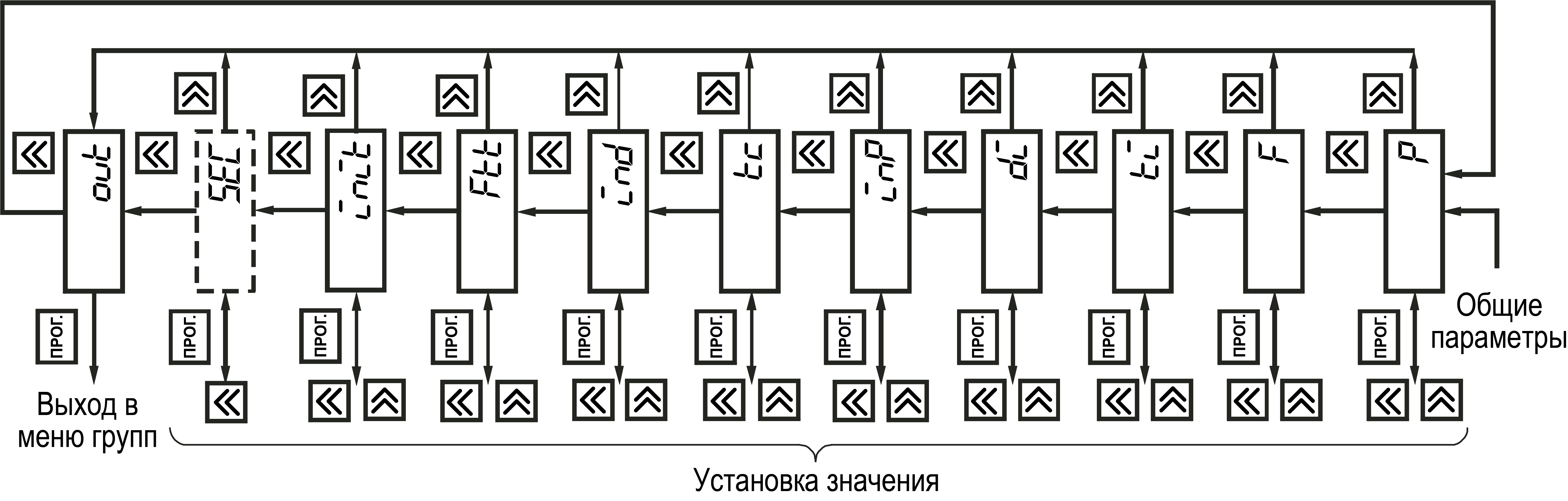

Последовательность настройки
Настройка прибора предназначена для задания и записи рабочих параметров в энергонезависимую память прибора.
Настраиваемые параметры разделены на группы в соответствии с их назначением.

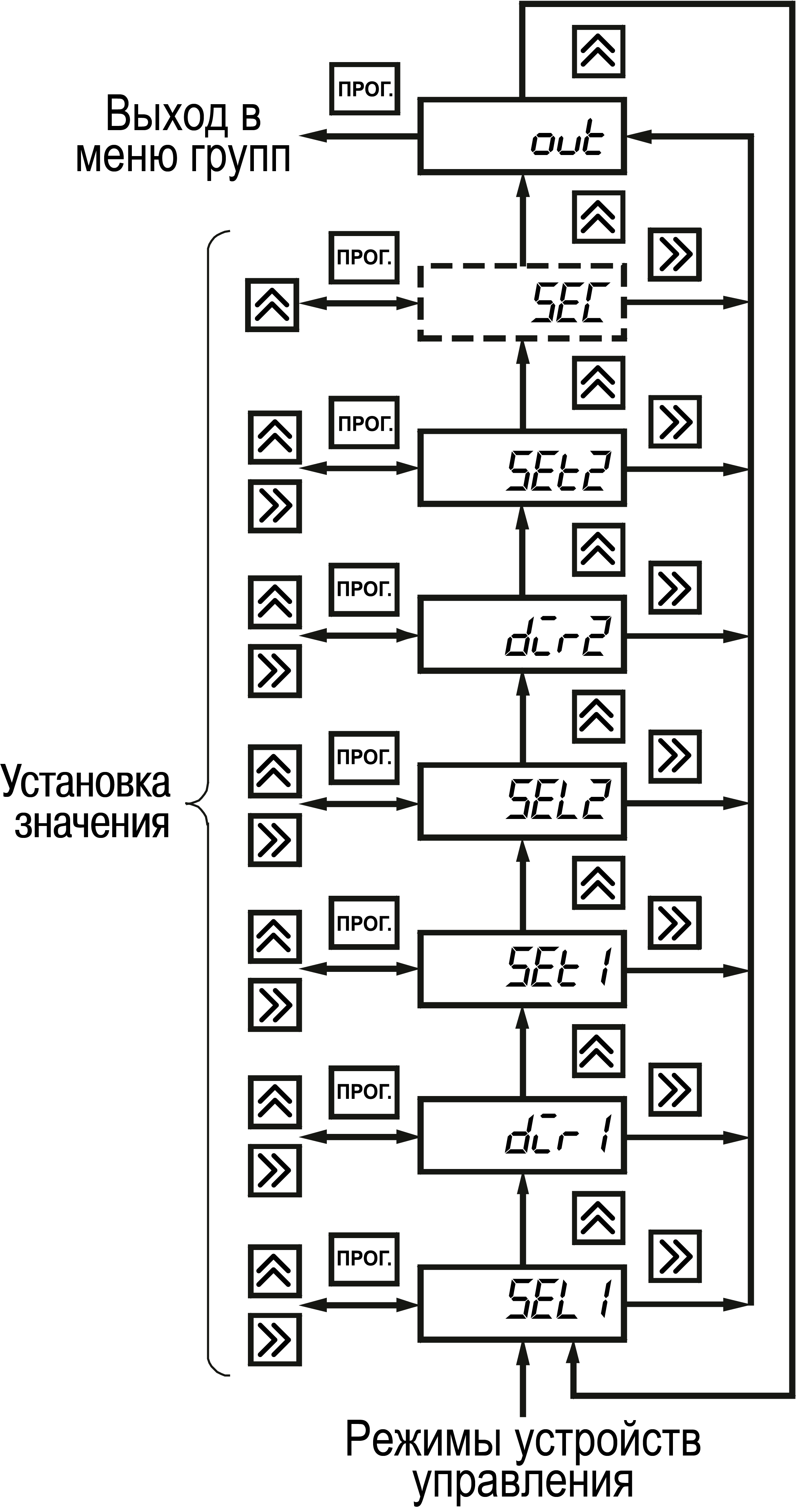

Для доступа к параметрам настройки следует:
  1. Следует нажать и удерживать кнопку Graphic до появления на ЦИ c_rES.
  2. С помощью кнопки Graphic следует выбрать название нужной группы параметров.
  3. На ЦИ появится надпись PLn_0000. Если войти в подменю с этим кодом, то будут доступны параметры, помеченные сплошной рамкой в таблице.
  4. Для доступа ко всем параметрам подменю набрать код с рисунка помощью кнопки Graphic.
Структура меню настроек верхнего уровня и последовательность нажимаемых кнопок приведены на рисунке.
Общие параметры настройки
НаименованиеЗначение
SECУстановка защиты от несанкционированного изменения значений параметров:
  • SEC = 1 – переход в режим настройки возможен только через соответствующий группе код. При наборе ошибочного кода возможен лишь просмотр ранее установленных значений;
  • SEC = 0 – изменение параметров возможно без набора кода.
Доступ к этому параметру независимо от его значения возможен только при входе в группу через код
outВыход из группы в меню верхнего уровня. Чтобы перейти к данному параметру, следует нажать кнопку Graphic
Группы настраиваемых параметров
Группа параметровНастройка
GrouP_A
(уставки ЛУ)
Вместо параметров U2 и U4 можно устанавливать параметры t1 и t2.
GrouP_b
(параметры счетчика импульсов)
При установке параметра Strt кнопка Graphic служит не только для выбора разряда, но и для установки значения oFF.
GrouP_C
(общие параметры)
GrouP_d
(параметры работы ЛУ)
GrouP_E
(параметры связи прибора с ПК)
c_rES
(сброс счетчика импульсов и предделителя)

Настройка режима работы счетчика
Режимы счета прибора
ПараметрОпределениеИллюстрация
inP = 1
Обратный счет импульсов с возможностью блокировки и сброса по отдельным входам
inP = 2
Прямой счет импульсов с возможностью блокировки и сброса по отдельным входам
inP = 3
Реверсивный счет с независимыми входами «Счет +» и «Счет -» и внешним сбросом
inP = 4
Реверсивный счет с внешним сбросом и определением направления счета по внешнему сигналу
inP = 5
Реверсивный счет с автоматическим определением направления по трем датчикам
После того как направление счета определено, коммутатор передает все импульсы на вход «+» либо на вход «–» блока обработки данных. В этом режиме невозможно блокировать счет, а для установки счетчика импульсов в исходное состояние требуется выполнить специальную последовательность операций (см. раздел)
inP = 6
Прямой счет с блокировкой и сбросом счетчиков импульсов и времени.
Это единственный режим, в котором имеется возможность внешнего управления работой счетчика времени. Вход 3 соединяется с входами «Сброс» счетчика времени и счетчика импульсов одновременно, а вход 2 соединяется с входами «Блокировка». Импульсы, поступающие на вход 1 прибора, подаются на вход «+» блока обработки данных

– Параметры счетчика импульсов
Strt
Начальное значение счетчика импульсов
от –9999999 до 9999999
FinL
Нижняя граница счета, при которой происходит перезагрузка счетчика импульсов
от –9999999 до Strt – 1
–10
FinH
Верхняя граница счета, при которой происходит перезагрузка счетчика импульсов
от Strt – 1 до 9999999
10

– Сброс счетчика импульсов и предделителя
rESEt
Кнопка Graphic (команда)
– Обнуление счетчика времени
CLEAr
Сброс счетчика времени
