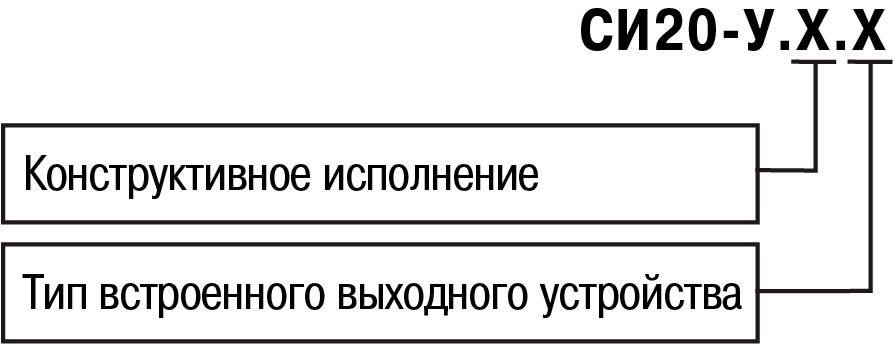

Конструктивное исполнение:
  • Н – корпус настенного крепления;
  • Щ1 – корпус щитового крепления (квадратная лицевая панель, 96х96 мм);
  • Щ2 – корпус щитового крепления (прямоугольная лицевая панель, 96х48 мм).
Тип встроенного выходного устройства:
  • Р – контакты электромагнитного реле;
  • К – оптопара транзисторная n-p-n-типа;
  • С – оптопара симисторная.
Счетчик импульсов СИ20-У.Щ1.Р ТУ 4278-009-46526536-2012.
