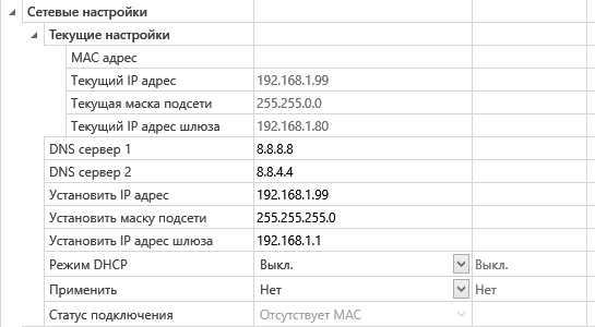

| Настройки Ethernet* (см. раздел) |
MAC адрес | 61712 | 0xF110 | Устанавливается на заводе-изготовителе
и является неизменным | String 144 |
| Установить IP адрес | 20 | 0x0014 | Записывает измененный параметр в энергонезависимую
память прибора | Unsigned 32 |
| Установить маску подсети | 22 | 0x0016 | Unsigned 32 |
| Установить IP адрес шлюза | 24 | 0x0018 | Unsigned 32 |
Режим DHCP | 32 | 0x0020 | Настройка режима работы DHCP. Возможные
значения: 0 – выкл. 1 – вкл. | Enum 2 |
Применить | 33 | 0x0021 | Используется для записи в энергонезависимую
память новых значений: 0 — нет, 1 — да | Enum 2 |
Статус подключения | 34 | 0x0022 | Отображает статус подключения прибора
к сети Ethernet: 0 — Отсутствует MAC, 1 — Норма, 2 — Кабель не подключен, 3 — DHCP сервер не доступен 4 — Ошибка интерфейса | Enum 6 |
| Текущие настройки |
MAC адрес | 61712 | 0xF110 | МАС-адрес интерфейса Ethernet. Задается
на заводе-изготовителе | String 144 |
Текущий IP адрес | 26 | 0x001A | Текущие параметры с которыми работает
интерфейс Ethernet | Unsigned 32 |
Текущая маска подсети | 28 | 0x001C | Unsigned 32 |
Текущий IP адрес шлюза | 30 | 0x001E | Unsigned 32 |

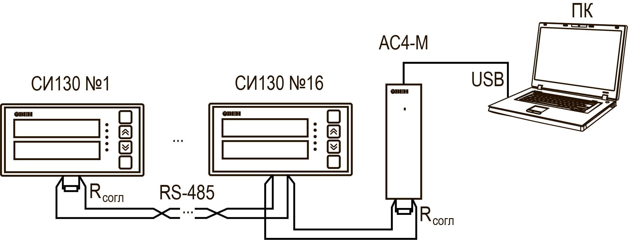

| Параметры интерфейса RS-485** (см. раздел) |
Скорость | 750 | 0x02EE | Скорость работы СОМ-порта. Возможные
значения: 3 – 9600 бит/с 4 – 14400 бит/с 5 – 19200 бит/с 6 – 38400 бит/с 7 – 57600 бит/с 8 – 115200 бит/с | Enum 6 |
Размер данных | 751 | 0x02EF | Размер данных в посылке. Возможные
значения: 0 – 8 бит 1 – 7 бит | Enum 2 |
Контроль четности | 752 | 0x02F0 | Количество стоп-бит. Возможные значения: 0 – нет 1 – нечет 2 – чет | Enum 3 |
Кол. стоп-битов | 753 | 0x02F1 | Возможные значения: 0 – 1
стоп 1 – 2 стопа | Enum 2 |
Slave ID | 754 | 0x02F2 | Адрес прибора в сети RS-485. По умолчанию
— 16 | Unsigned 8 |

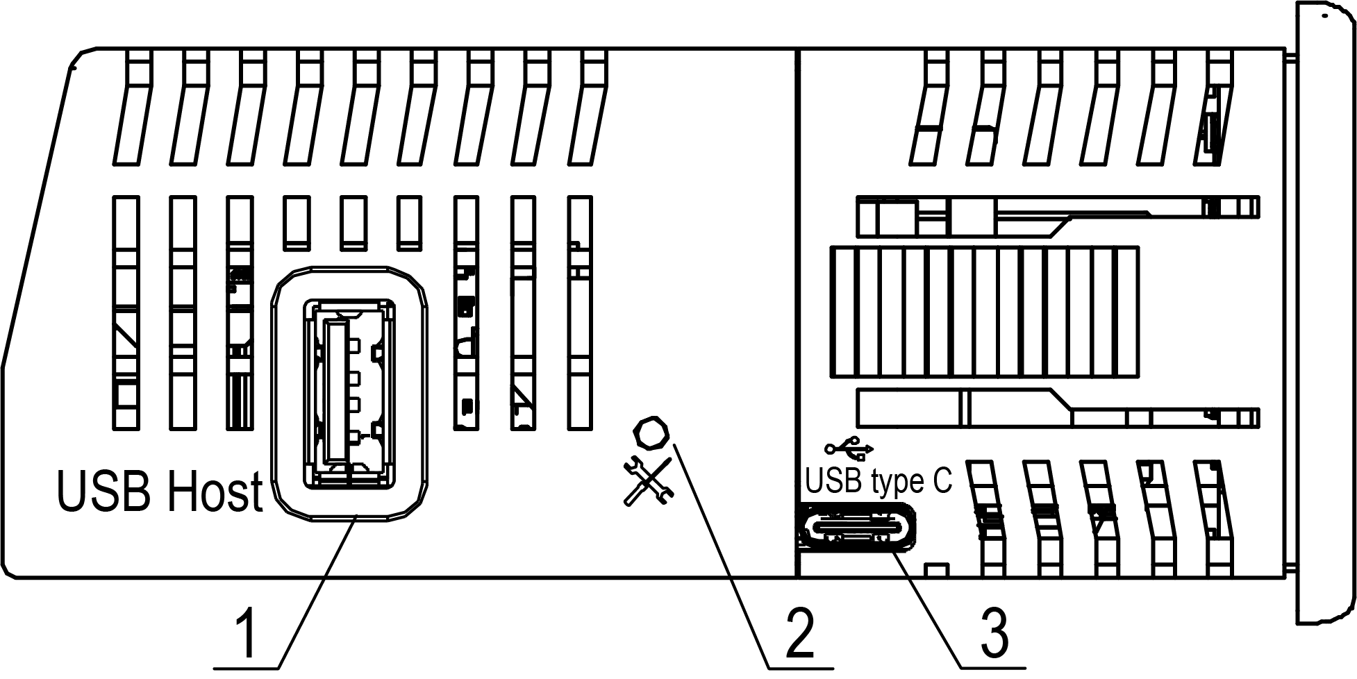

| USB host (см. раздел) |
Статус устройства | 59990 | 0xEA56 | Статус подключенного устройства (см. таблицу) | Enum 9 |
| Имя папки | 59991 | 0xEA57 | Имя папки на USB flash в которую пишется
архив | String
128 |
Процент записи | 59999 | 0xEA5F | Отображает количество процентов до окончания
записи на USB flash | Unsigned 8 |

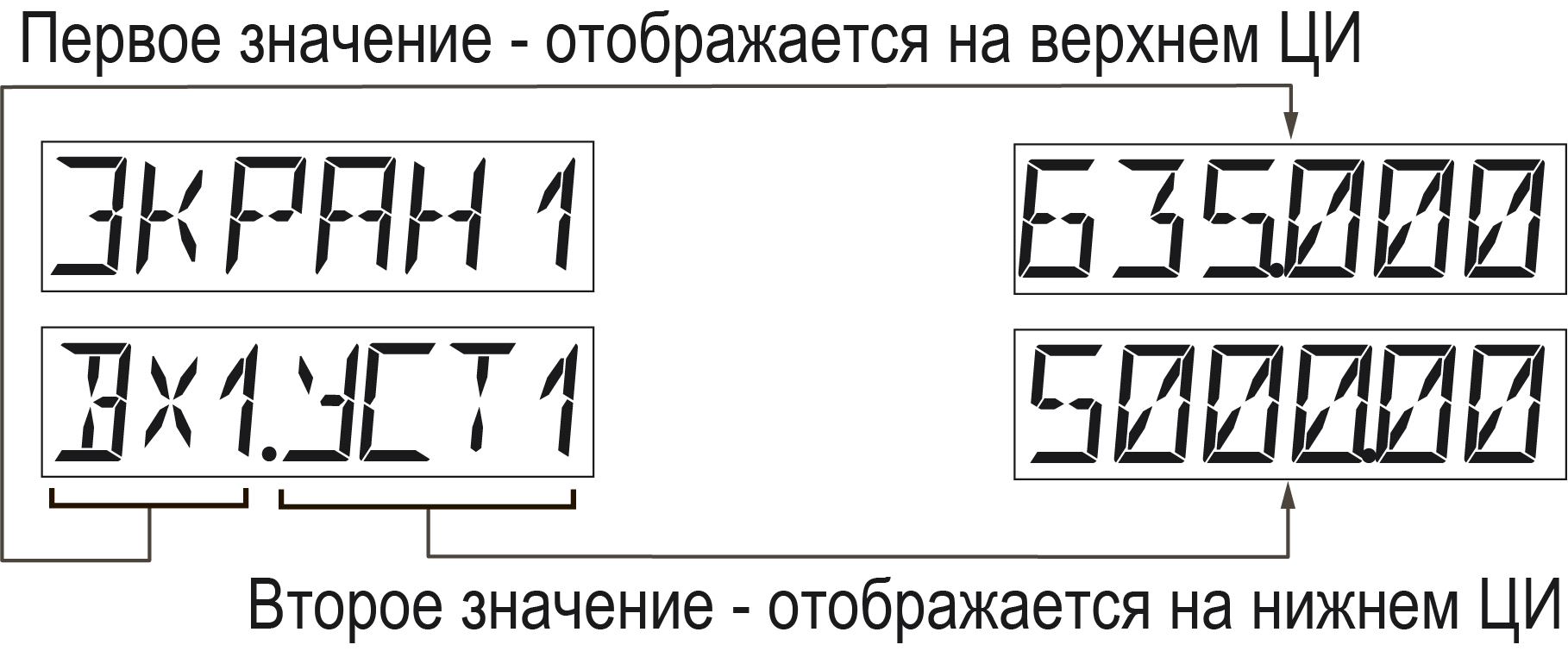

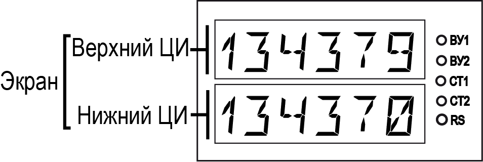

| Пользовательский экран (см. раздел) |
Экран 1 | 1020 | 0x03FC | Параметры для выбора, что отображается
на верхнем и нижнем ЦИ | Enum 9 |
Экран 2 | 1022 | 0x03FE | Enum 9 |
Экран 3 | 1024 | 0x0400 | Enum 9 |
Время бездействия | 1026 | 0x0402 | Время автоматического возврата из меню
настроек в режим отображения параметров при отсутствии активности
(нажатия кнопок) | Enum 5 |
Смена экранов | 1028 | 0x0404 | Автоматическая смена экранов отображения
параметров. Выбирается из списка в секундах | Enum 6 |

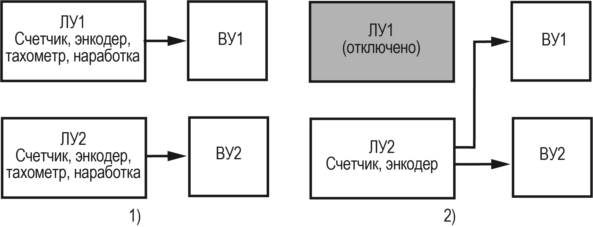

| Устройство 1 (см. раздел) |
Тип датчика | 60024 | 0xEA78 | Тип устройства. Для ЛУ Наработки времени
с высоким уровнем сигнала время считается после среза, с низким –
после фронта | Enum 5 |
Множитель | 60025 | 0xEA79 | Показания счетчика/тахометра умножаются
на множитель и отображаются на ЦИ | Float 32 |
Измеренное значение | 60002 | 0xEA62 | — | Float 32 |
Положение десятичной точки | 60027 | 0xEA7B | Положение десятичной точки. Авто – прибор
определяет значение целой части и отображает ее полностью, остальные
разряды относит на дробную часть (если она есть): 0...5 – отображается
количество знаков после точки | Enum 7 |
Работа при уставке | 60028 | 0xEA7C | | Enum 3 |
Работа при сбросе | 60029 | 0xEA7D | | Enum 3 |
Блокировка сброса с кнопки | 60030 | 0xEA7E | Блокировка кнопки сброса для счетчика
и наработки времени | Enum 2 |
Вход 1 | 60031 | 0xEA7F | Выбор функции для входа | Enum 12 |
Вход 2 | 60032 | 0xEA80 | Enum 12 |
Вход 3 | 60033 | 0xEA81 | Enum 12 |
Вход 4 | 60034 | 0xEA82 | Enum 12 |
Вход 5 | 60035 | 0xEA83 | Enum 12 |
Состояние | 60004 | 0xEA64 | Отображение текущего состояния ЛУ | Enum 6 |
Маска событий | 60005 | 0xEA65 | Битовая маска событий ВУ | Unsigned 16 |
Сброс | 60111 | 0xEACF | Алгоритм работы при сигнале Сброс (внешний
или кнопка) | Unsigned 8 |

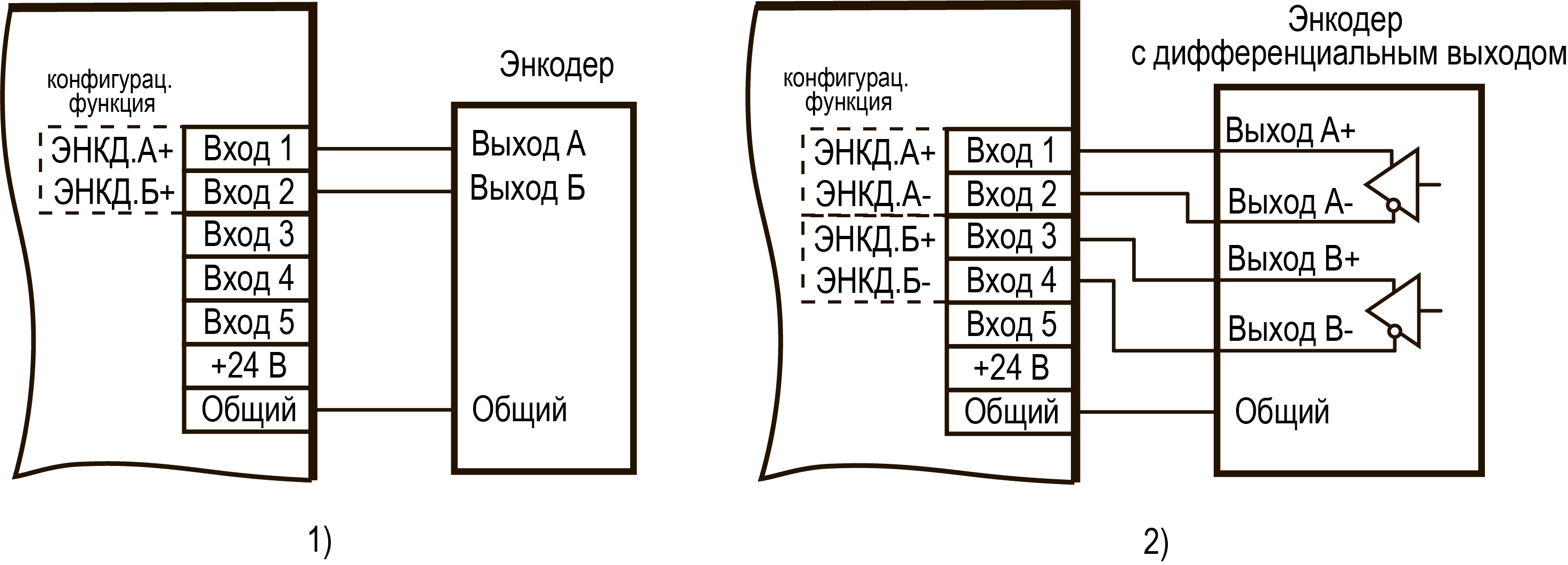

| Параметры счетчика/энкодера (см. раздел) |
Режим | 60018 | 0xEA72 | Режим работы для счетчика | Enum 5 |
Начальное значение | 60019 | 0xEA73 | Начальное значение для счетчика. Данное
значение присваивается счетчику/энкодеру при изменении типа устройства,
а затем включении счетчика/энкодера | Signed 32 |

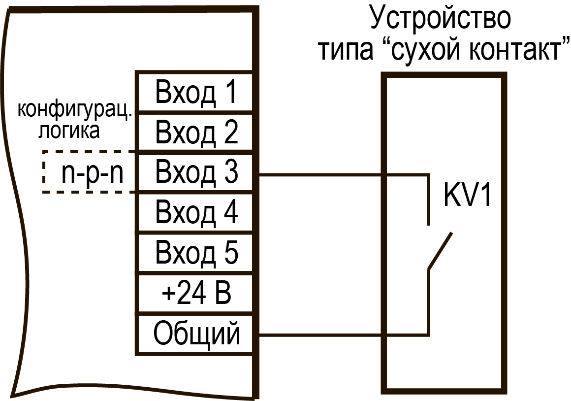

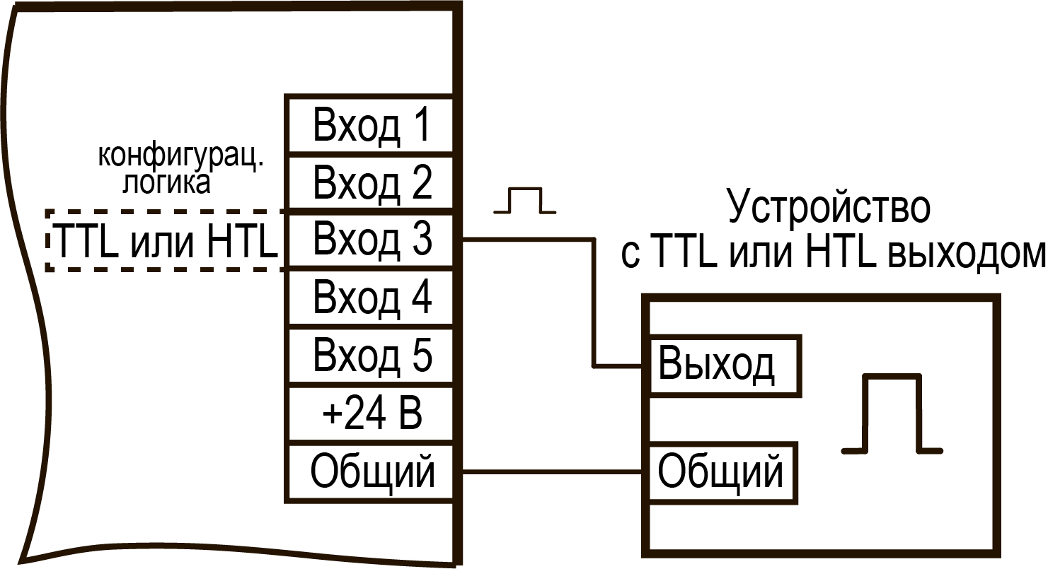

| Вход 1 (см. раздел) |

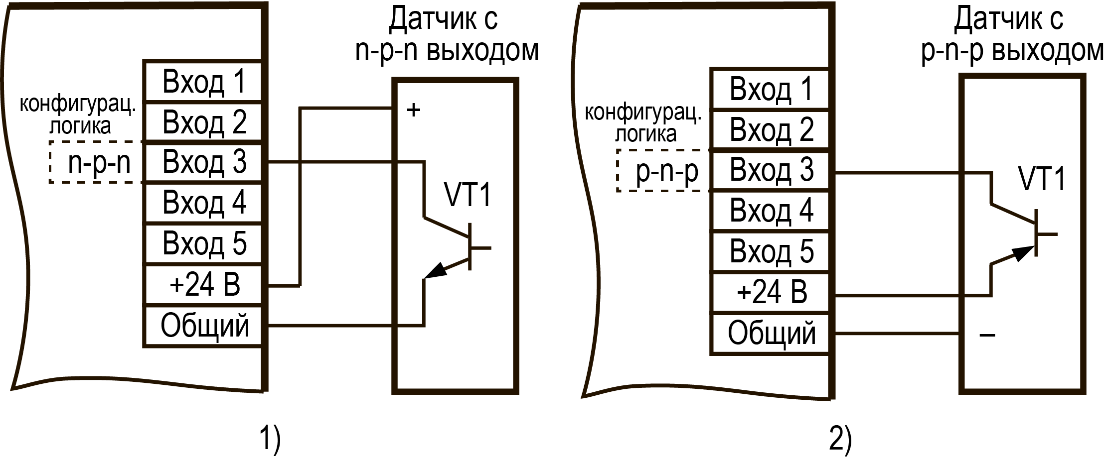

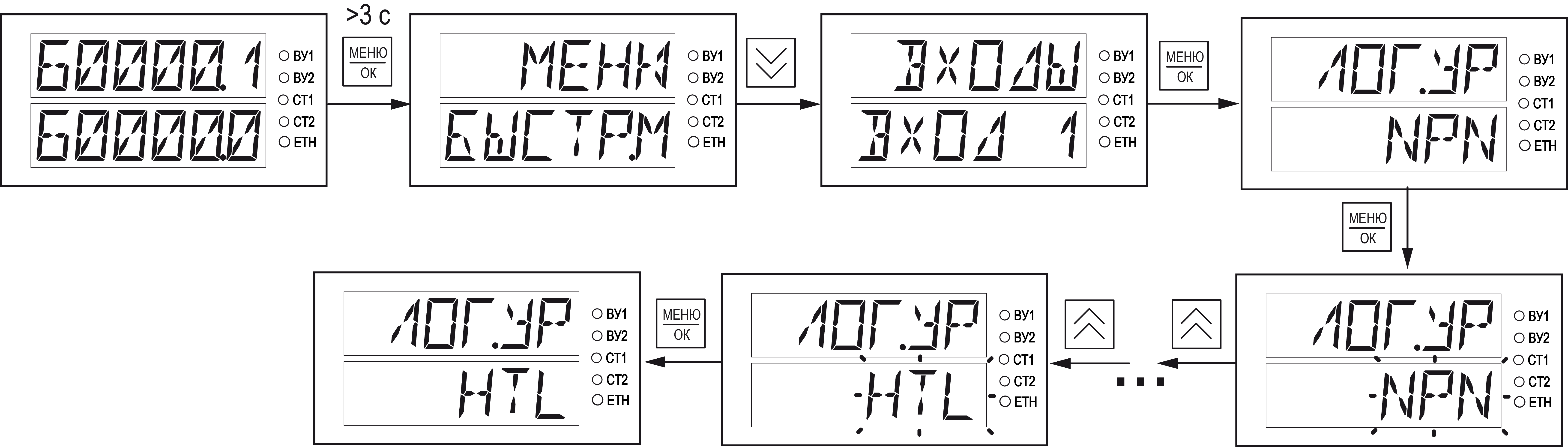

Логический уровень | 60054 | 0xEA96 | Тип датчика на входе. NPN и PNP датчики
имеют внешнюю подтяжку к плюсу или минусу ИП24. TTL и HTL не имеют
внешней подтяжки, логика определяется типом уровня (низкий или высокий) | Enum 4 |

Логический уровень | 60059 | 0xEA9B | Тип датчика на входе. NPN и PNP датчики

Логический уровень | 60069 | 0xEAA5 | Тип датчика на входе. NPN и PNP датчики

Логический уровень | 60074 | 0xEAAA | Тип датчика на входе. NPN и PNP датчики

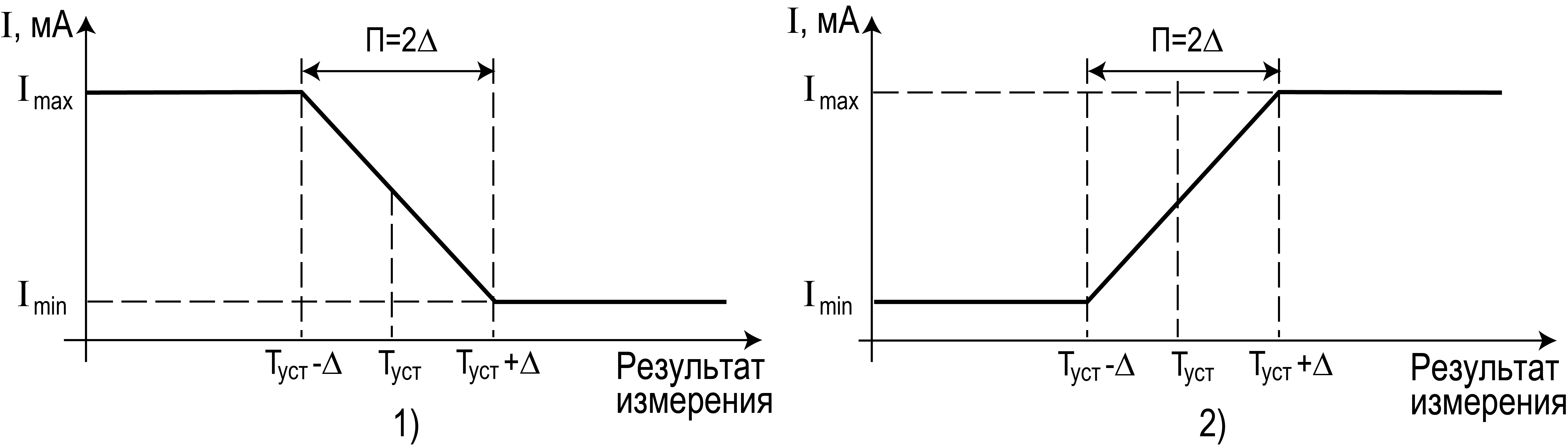

Дельта | 60088 | 0xEAB8 | Дельта (для П-регуляторов) — зона пропорциональности.
Зона пропорциональности соответствует диапазону: от Уставка – Дельта до Уставка + Дельта | Float 32 |

Дельта | 60104 | 0xEAC8 | Дельта (для П-регуляторов) — зона пропорциональности.
