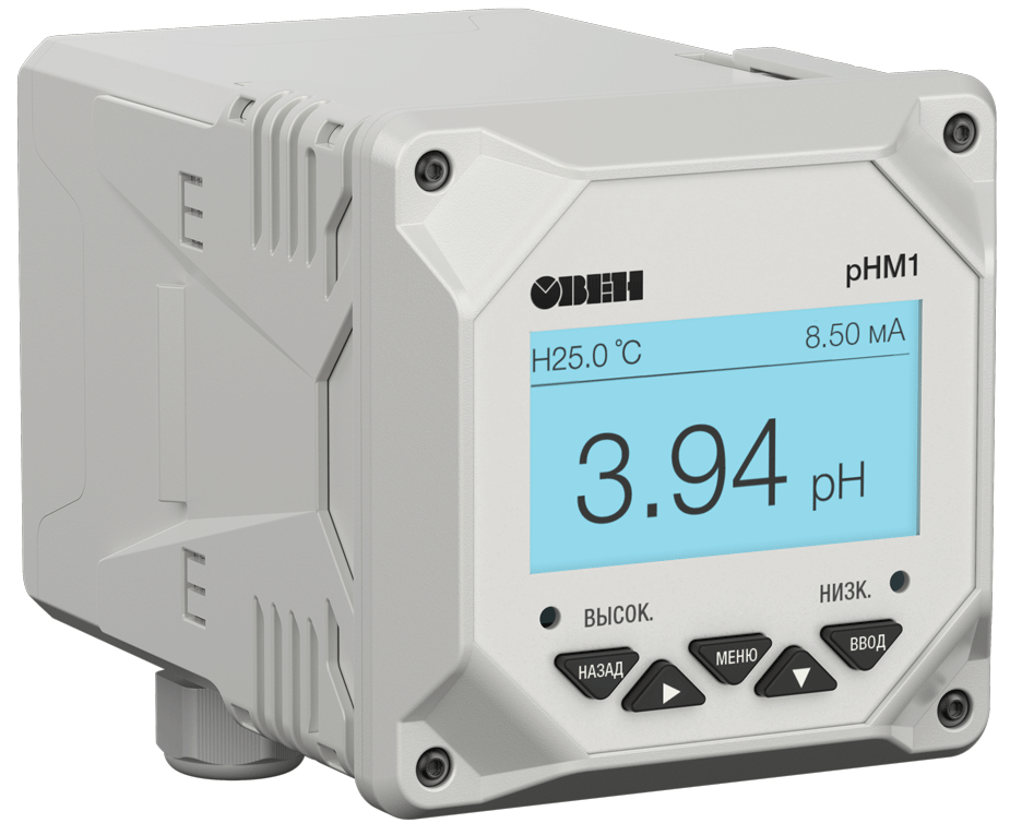

Назначение и функции
Прибор в комплекте с датчиком (заказывается отдельно) предназначен для химического анализа и регистрации параметров жидких сред в тепловой энергетике, производстве химических удобрений, металлургии, биохимической и пищевой промышленности, а также для непрерывного мониторинга pH или ОВП и температуры водопроводной воды.
Функции прибора:
  • измерение pH/ОВП жидкой среды с помощью датчика (заказывается отдельно);
  • измерение температуры среды;
  • отображение измеренных значений на встроенном ЖКИ;

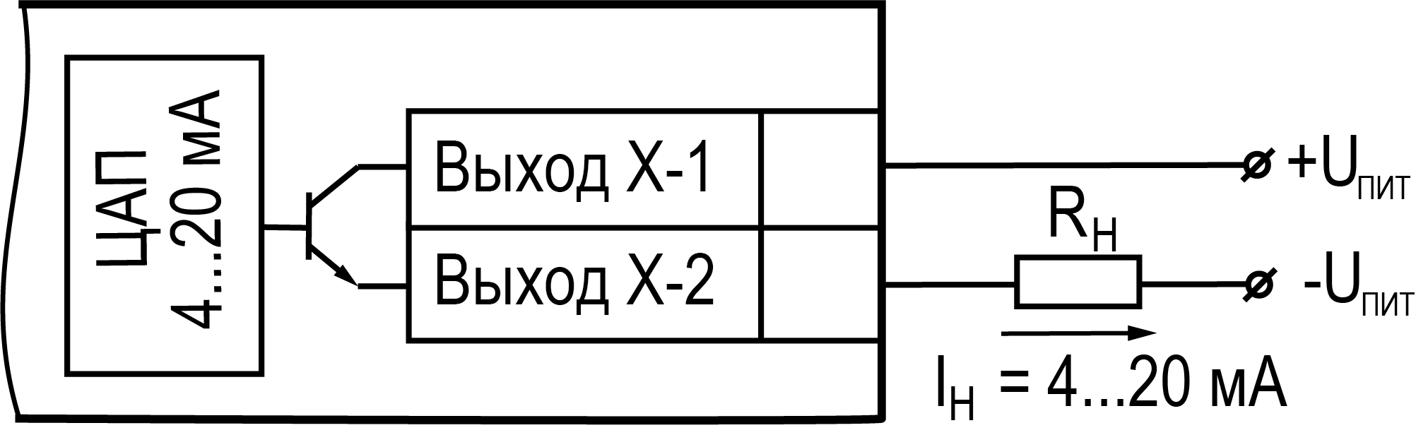

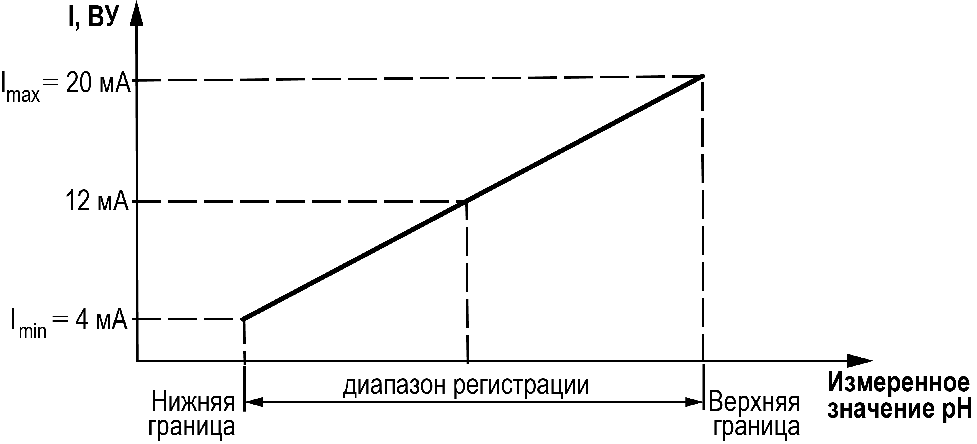

  • передача нормализованного измеренного значения при помощи выходного сигнала от 4 до 20 мА;

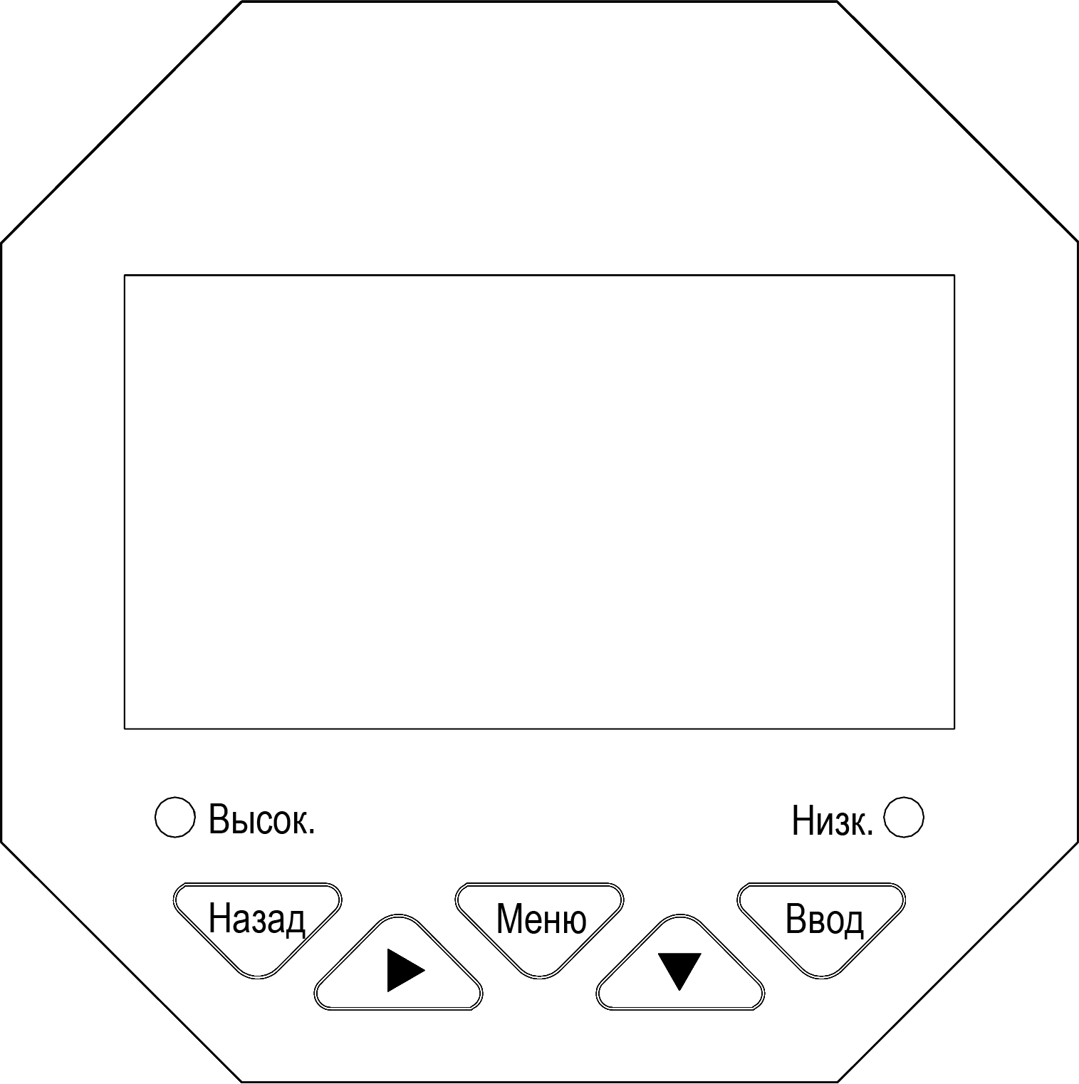

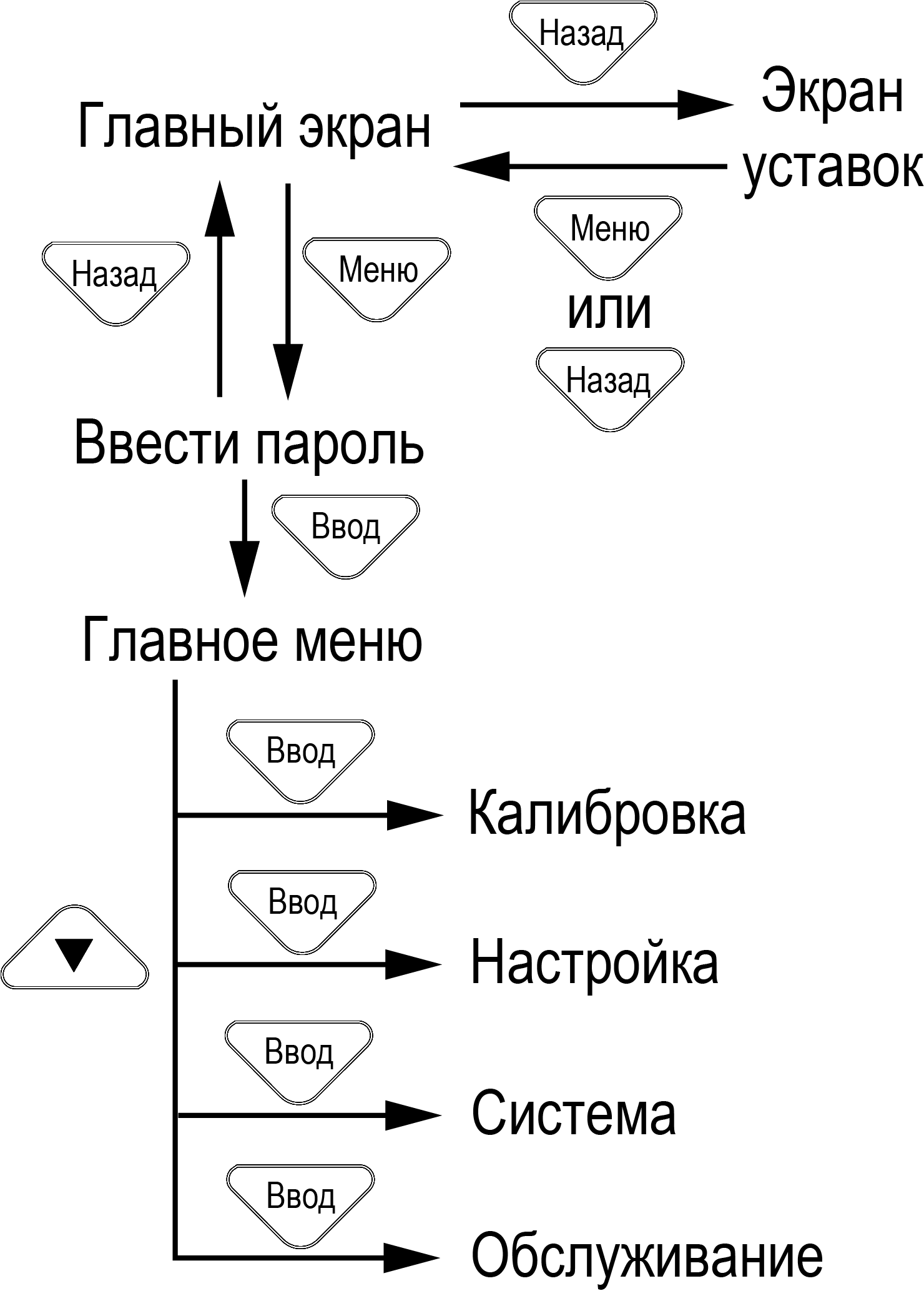

  • настройка с помощью кнопок на лицевой панели;

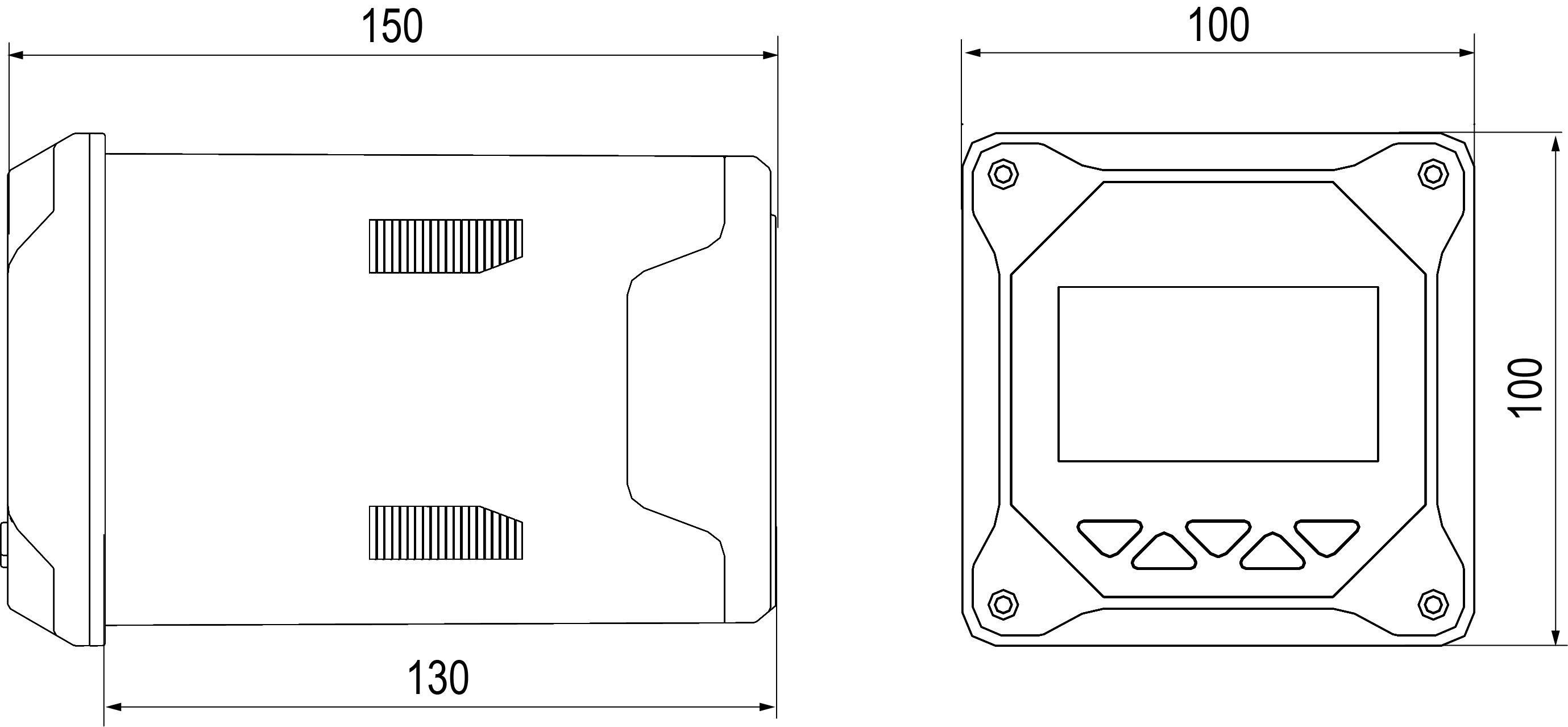

Габаритные размеры прибора
100 × 100 × 150 мм

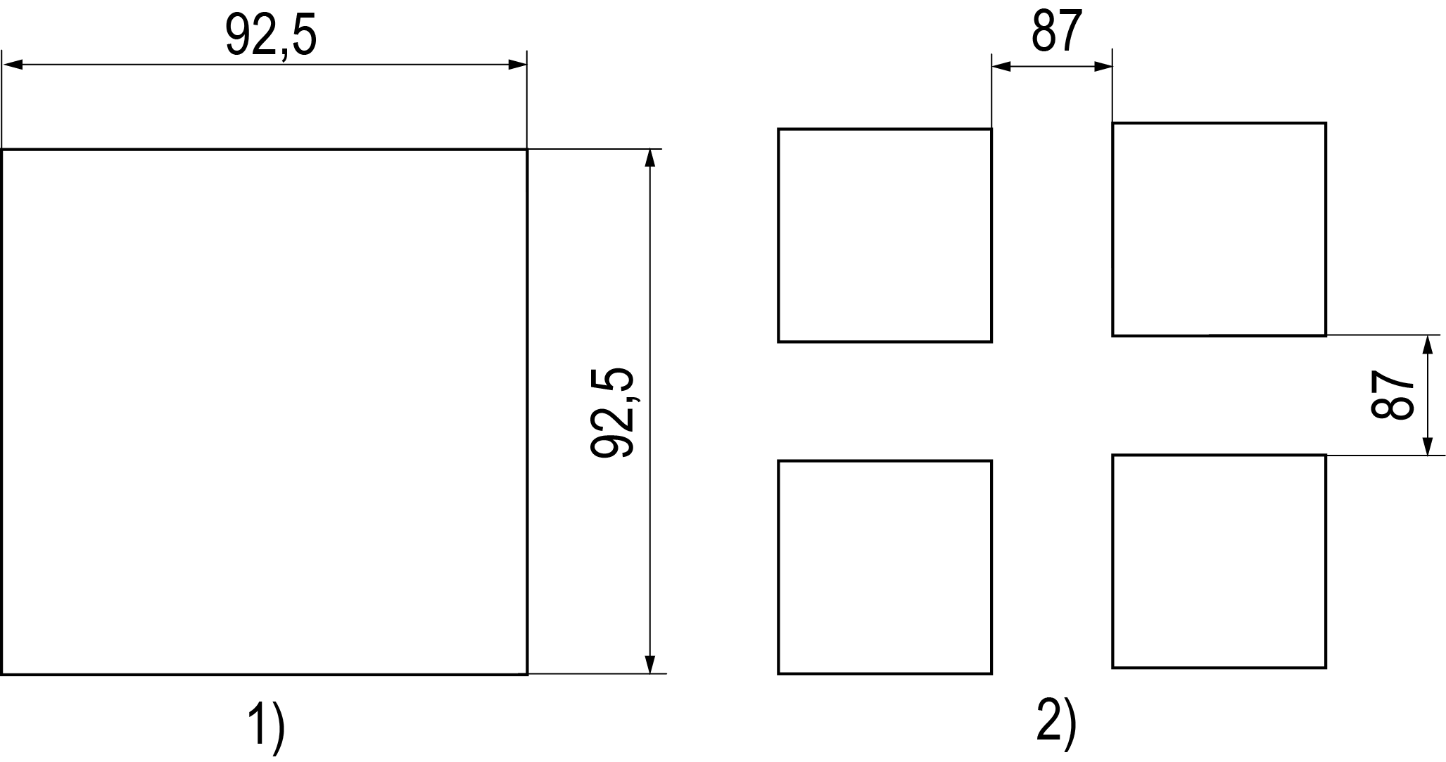

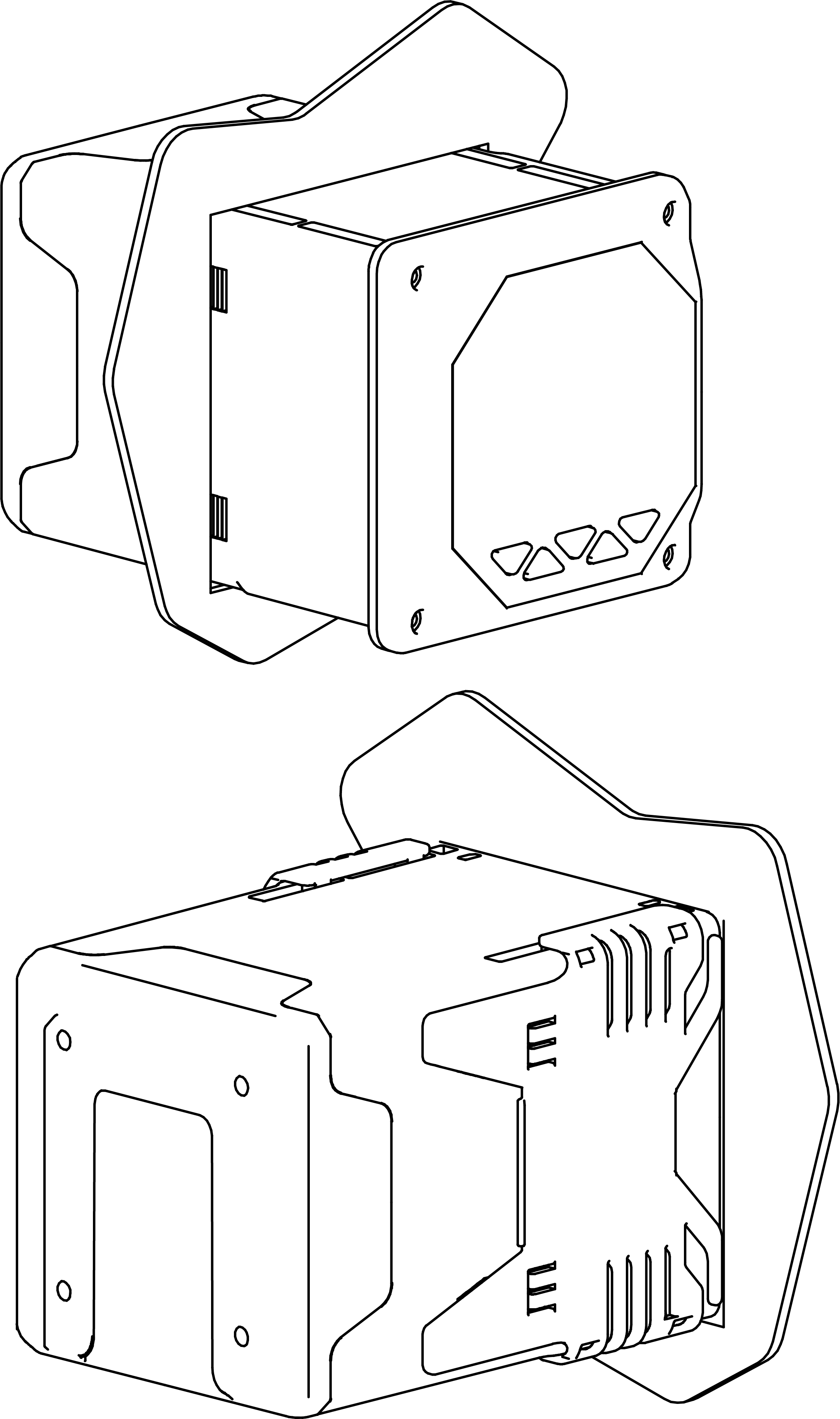

Для установки прибора в щит следует:
Монтаж прибора в щит
  1. Подготовить в щите управления монтажный вырез с учетом габаритных размеров (см. рисунок).
    Размеры монтажного выреза в щите, указанные на рисунке, подобраны для обеспечения IP54 с лицевой стороны щита. При подготовке выреза рекомендуется учитывать особенности используемого инструмента.
  2. Снять фиксаторы с боковых сторон корпуса.
  4. Вставить фиксаторы из комплекта поставки в направляющие на боковых стенках прибора.
  5. Прижать фиксаторы к обратной стороне щита для надежной фиксации прибора в монтажном вырезе.
  6. Вкрутить кабельные вводы в корпус.
Монтажные вырезы

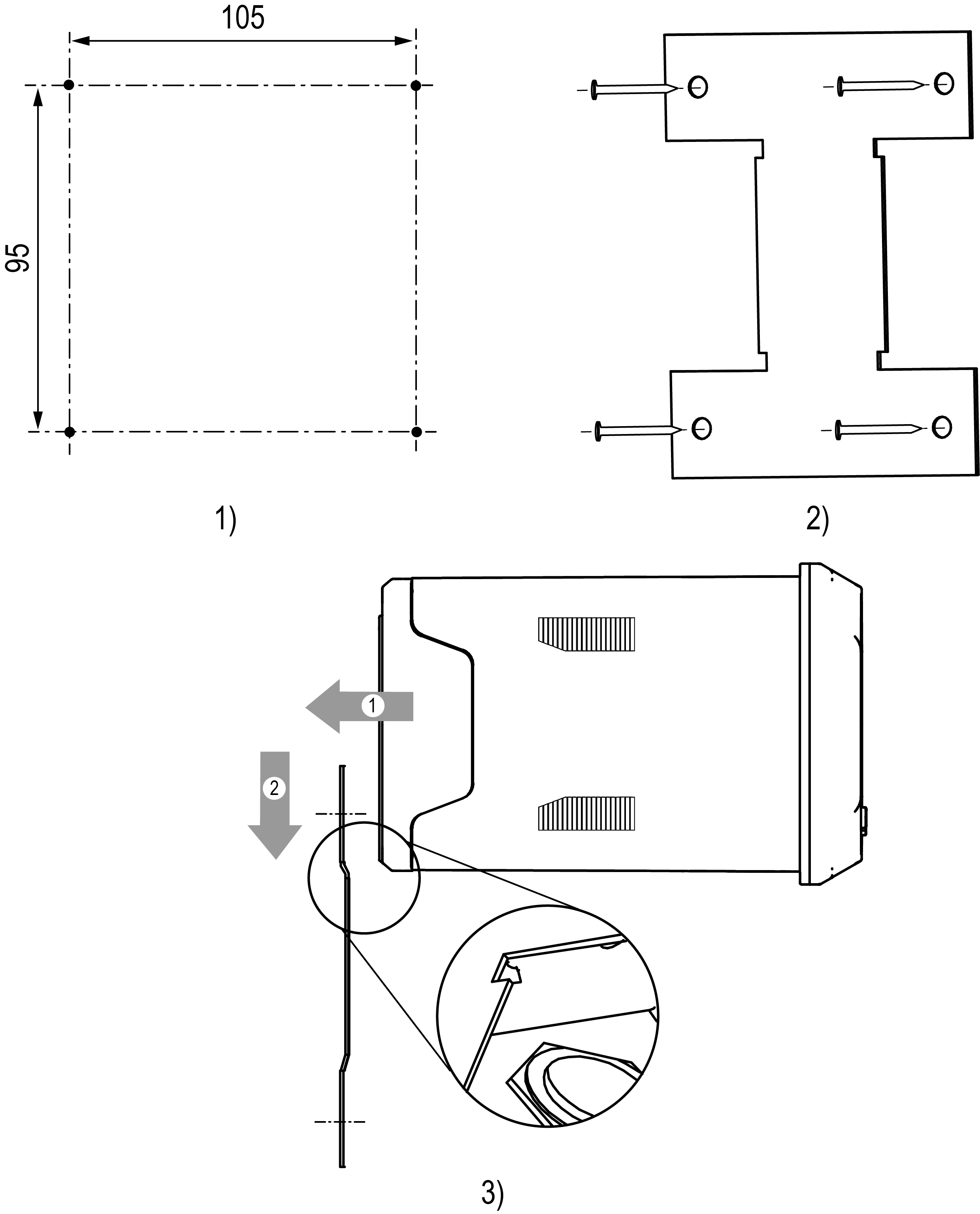

Монтаж прибора на стену
Кронштейн для монтажа на стену приобретается отдельно.
Для установки на стену следует:
  1. Разметить отверстия на стене для крепления кронштейна (см. рисунок, 1).
  2. Если требуется, засверлить и установить в отверстия дюбели.
  3. Прикрутить к стене кронштейн саморезами (см. рисунок, 2).
    Дюбели и саморезы не входят в комплект поставки.
  4. Совместить прибор и выступающие плоскости кронштейна. Надвинуть прибор на кронштейн до упора (см. рисунок, 3).

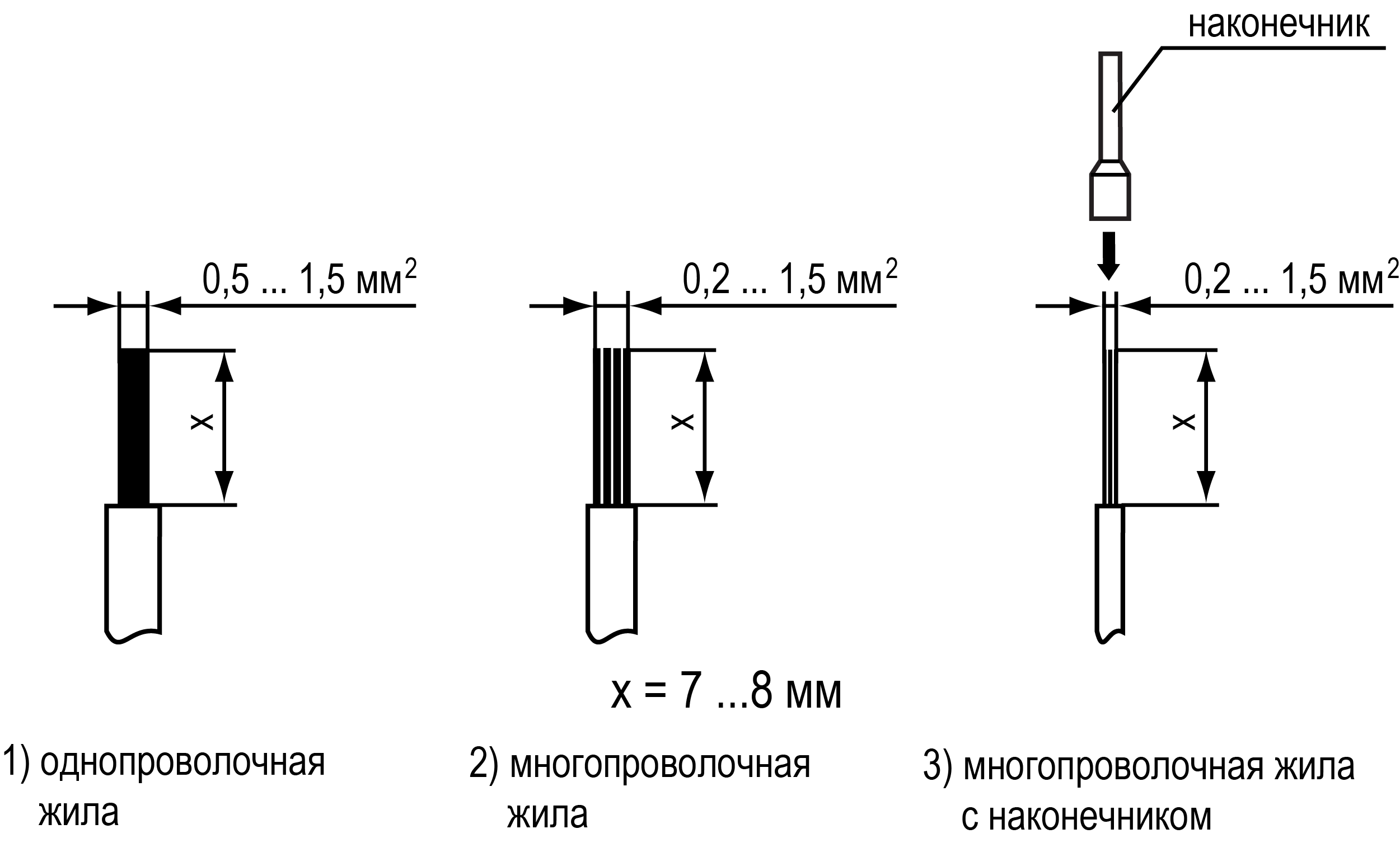

Подключение кабелей

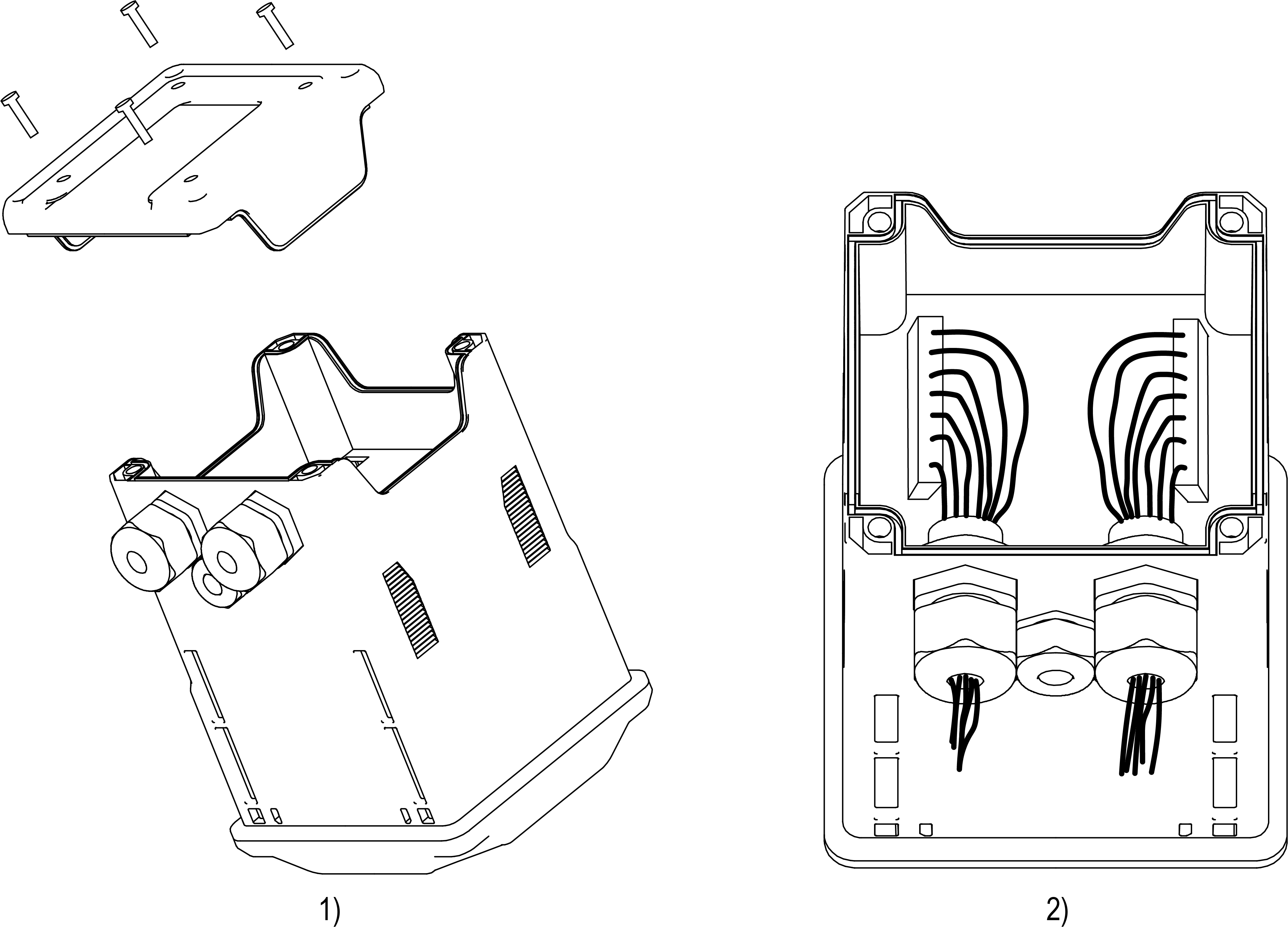

Порядок первого включения:
  1. Открутив четыре винта, снять заднюю крышку прибора (см. рисунок, 1).
  2. Подключить линии связи «прибор – датчики» к датчику и клеммнику прибора (см. рисунок, 2).
    Провода следует пропускать через кабельные вводы прибора.
  3. Подключить прибор к источнику питания.
  4. Подать питание на прибор.
    Чтобы избежать выхода из строя ИМ, рекомендуется сначала настроить прибор, потом подключить управляющие цепи.
  5. Настроить прибор.
  6. Снять питание с прибора.

I (+)плюсовая клемма выходного сигнала от 4 до 20 мА
I (-)минусовая клемма выходного сигнала от 4 до 20 мА

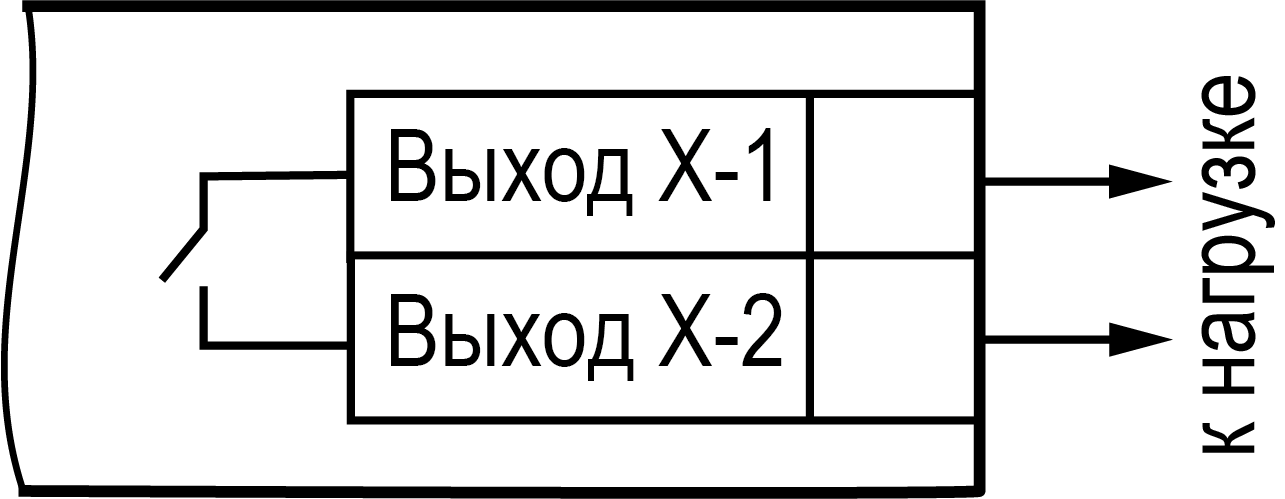

Подключение ВУ
ВУ типа «И» (токовая петля 4-20 мА) активный и не требует подключения внешнего источника питания.
Схема подключения нагрузки к ВУ типа «Р»
Подключение к ВУ типа «И»

На лицевой поверхности прибора расположены:
  • экран;
  • два светодиода;
  • пять кнопок.
Лицевая панель прибора
Назначение светодиодов
СветодиодФункция
Высок.Превышена верхняя граница сигнализации
Низк.Значение ниже нижней границы сигнализации

Схема меню

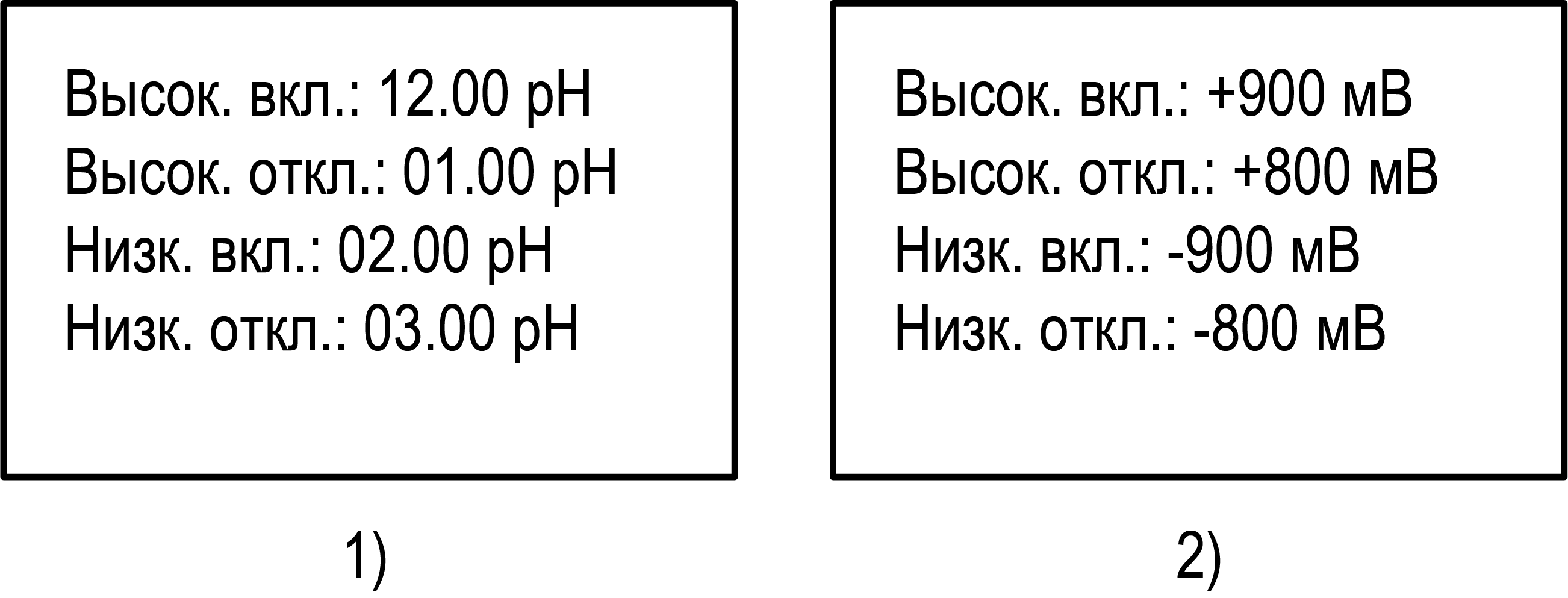

Экран уставок
В приборе можно быстро перейти к уставкам включения и отключения реле «Высок.» и «Низк.»
Для просмотра уставок следует нажать кнопку Graphic.
Уставки отображаются в тех единицах, которые выбраны пользователем.

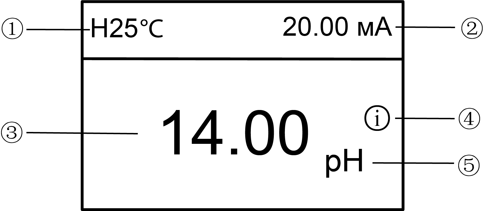

Главный экран
Обозначения на экране:
  1. Измеренная температура. Если рядом отображается “Н”, то включена автоматическая температурная компенсация;
  2. Значение на аналоговом выходе;
  3. Измеренное рН;
  4. Включен режим “фиксации выхода 4–20 мА”;
  5. Единицы измерения (рН или мВ).

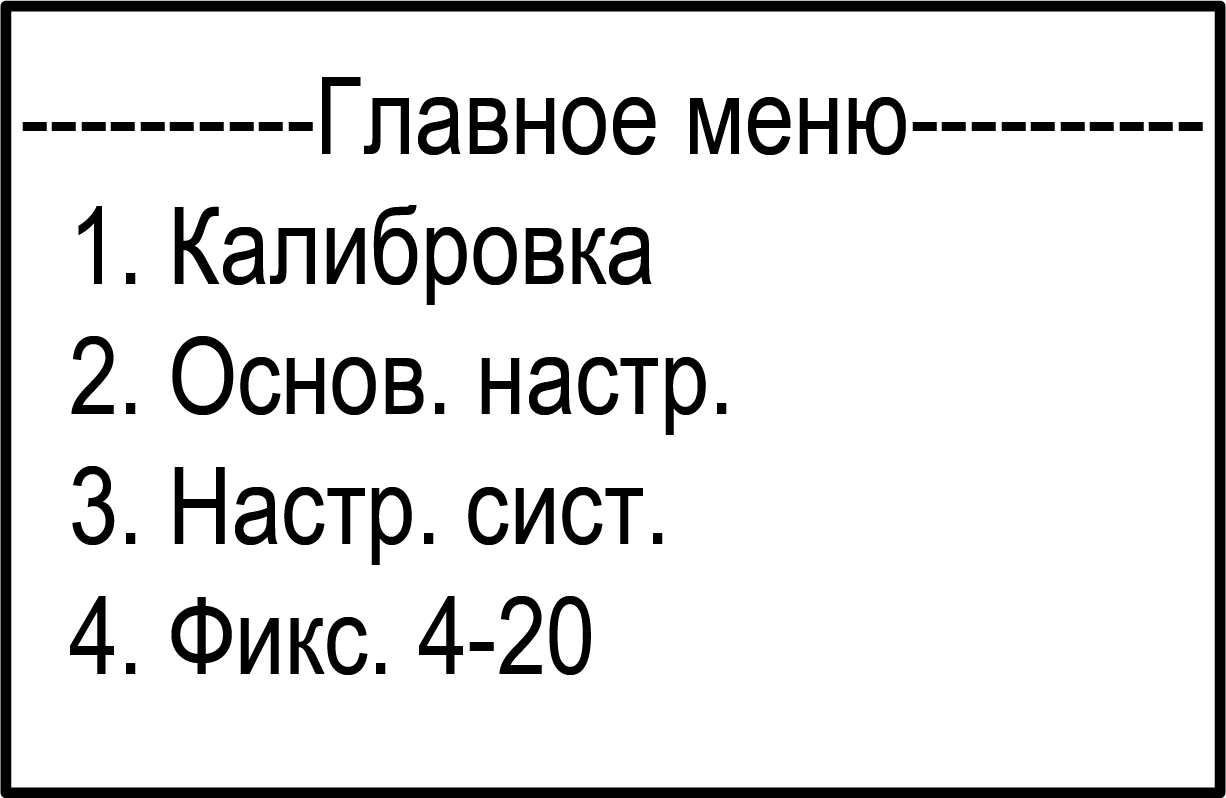

Главное меню
Экран главного меню
Главное меню содержит следующие подгруппы настроек:

Настройка аналогового ВУ
рНМ1 формирует на аналоговом ВУ сигнал в виде тока 4...20 мА в зависимости от измеренного значения входного сигнала. Промежуточные значения формируются по линейной зависимости.
Сигнал ВУ
Для задания нижней и верхней границ диапазона регистрации следует:
  1. Зайти в пункт «Настр. Сист.».
  2. Зайти в пункт «4-20 мА».
  3. Кнопками Graphic и Graphic установить нижнюю границу регистрации.
  4. Нажать кнопку Graphic.
  5. Кнопками Graphic и Graphic установить верхнюю границу регистрации.
  6. Нажать кнопку Graphic.

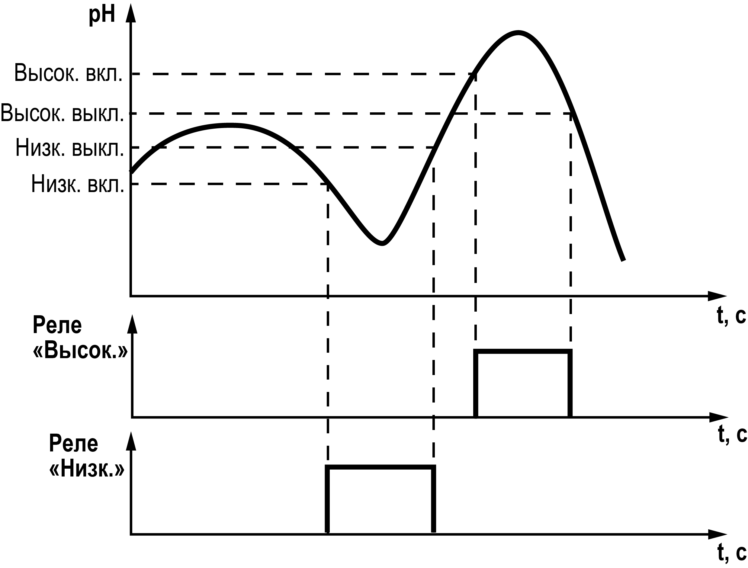

Сигнализация
Настройка уставок и гистерезисов реле «Высок.» и «Низк.», для сигнализации о превышении или снижении уровня рН/ОВП.
В настройках сигнализации в меню есть два параметра: "Уставка" - значение, при котором соответствующее реле включится, и "Гист." - значение, при котором реле отключится. В меню уставок на главном экране параметр "Уставка" соответствует значению "Вкл.", а "Уставка" + "Гистерезис" - значению "Откл."
Зоны срабатывания реле “Высок.” и “Низк.”
Высок. вкл. – уставка включения реле «Высок.»
Высок. откл. – уставка отключения реле «Высок.»
Гист. – гистрезис переключения реле «Высок.»
Низк. вкл. – уставка включения реле «Низк.»
Низк. откл. – уставка отключения реле «Низк.»
Гист. – гистрезис переключения реле «Низк.»
