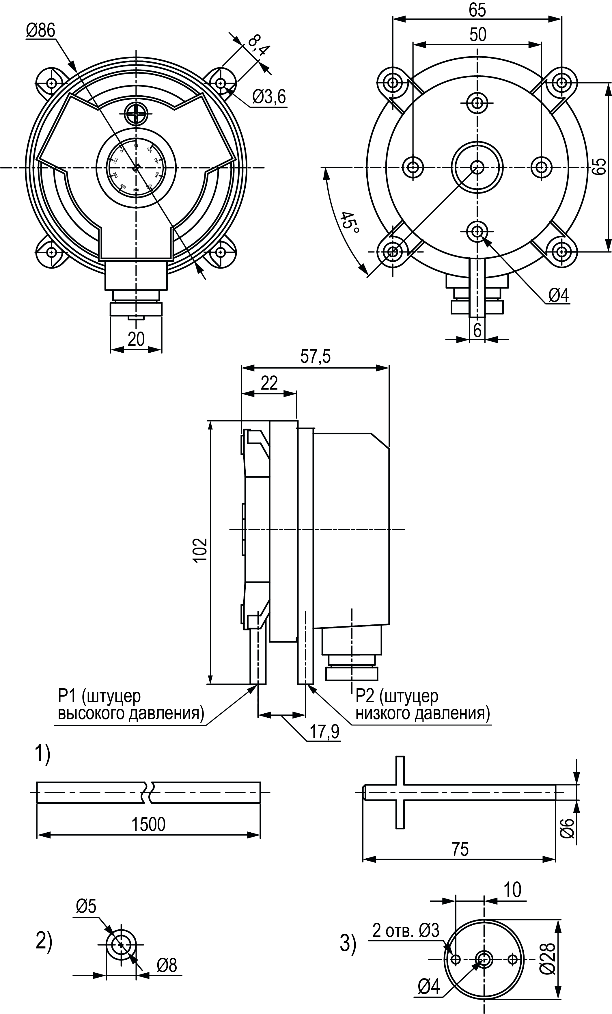

Прибор устанавливается в заранее подготовленном месте эксплуатации. Габаритные и присоединительные размеры прибора приведены на рисунке.
Габаритные и присоединительные размеры прибора (1), импульсной трубки (2) и монтажных адаптеров (3)

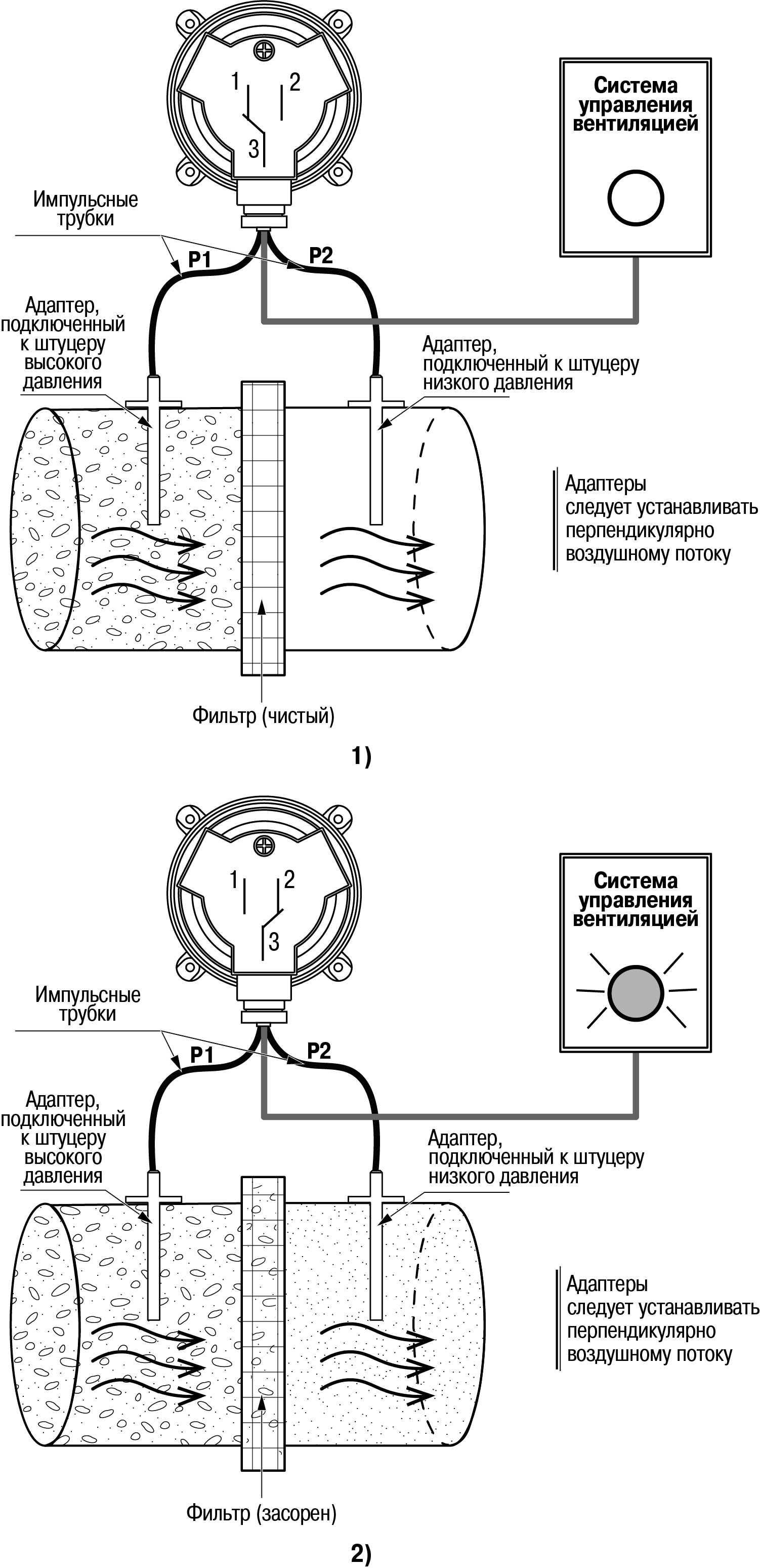

  3. Подключить прибор к объекту с помощью двух адаптеров и импульсной трубки. Штуцер высокого давления (P1) подключается до фильтра, а штуцер низкого давления (P2) – после фильтра.

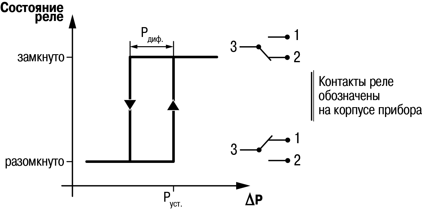

Если разность давлений (ΔР) ниже заданной уставки (Руст.), то реле находится в выключенном состоянии, контакты 3 и 1 должны быть замкнуты, а контакты 3 и 2 – разомкнуты.
Если разность давлений выше заданной уставки, то происходит переключение однополюсного механического контакта (контакты 3 и 1 размыкаются, а контакты 3 и 2 – замыкаются). Таким образом включается аварийная сигнализация (см. рисунок).
Диаграмма срабатывания реле
После устранения причин аварии перепад давления снижается (становится менее уставки) и контакты реле переводятся в разомкнутое состояние.
Пример работы прибора в системе вентиляции для контроля засорения фильтров схематически приведен на рисунке.
Схема подключения и принцип действия прибора при перепаде давления меньше (1) и больше (2) уставки
