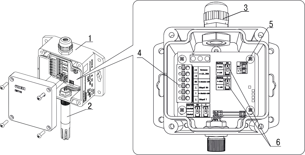

Прибор состоит из электронного блока и измерительного зонда, см. рисунок. Электронный блок прибора выполнен в пластмассовом влагозащищенном корпусе. Зонд состоит из защитного цилиндрического корпуса и чувствительного емкостного элемента. В зависимости от исполнения прибора зонд крепится к электронному блоку непосредственно или посредством удлинительного кабеля.
Зонд является сменным элементом, и его можно заменить на новый в случае необходимости. После замены зонда потребуется повторная поверка прибора.
Внешние линии связи прибора подключаются через кабельный ввод к безвинтовой клеммной колодке внутри корпуса прибора.
Внутри корпуса также расположены:
  • переключатели для настройки прибора,
  • светодиоды для диагностики состояния прибора.
Конструкция прибора
1 – электронный блок; 2 –зонд; 3 – кабельный ввод; 4 – клеммная колодка; 5 – светодиоды; 6 – переключатели

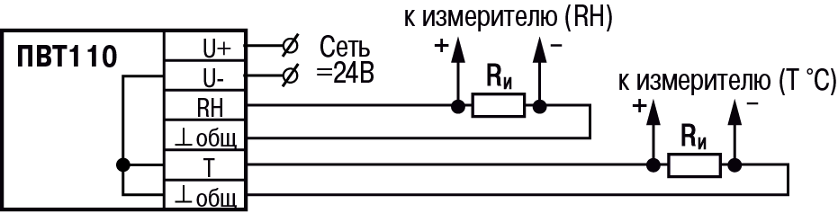

Схемы подключения прибора приведены на рисунках .
Во время подключения источника питания требуется соблюдать полярность!
Неправильное подключение может привести к порче оборудования.
Схема подключения (тип выходного сигнала-4-20 мА)
Ограничение сопротивления нагрузки для выхода 4-20 мА:
(RИ + RОГР) RН MAX = (UПИТ – 6) / 0,022,
где RИ – входное сопротивление измерителя, Ом;RОГР – сопротивление ограничивающего резистора, Ом;RН MAX – максимальное сопротивление нагрузки прибора, Ом;UПИТ – напряжение питания прибора, В.
Схема подключения (тип выходного сигнала-0–10 В)
Для коротких линий связи (до 10 м) допускается в качестве общего провода использовать U-.
Выход в режиме 0-10 В рассчитан на резистивную нагрузку не менее 2 кОм.
