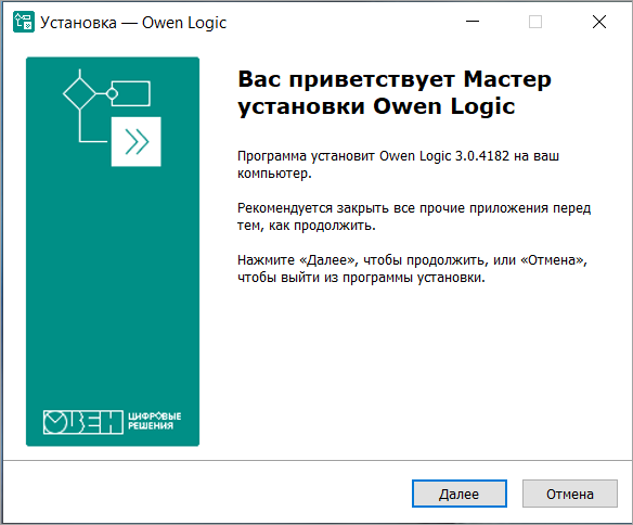

  1. Скачайте на ПК и запустите файл Owen Logic.exe.
  2. Откроется окно мастера установки. Ознакомьтесь с информацией и нажмите кнопку Далее.
    Окно мастера установки

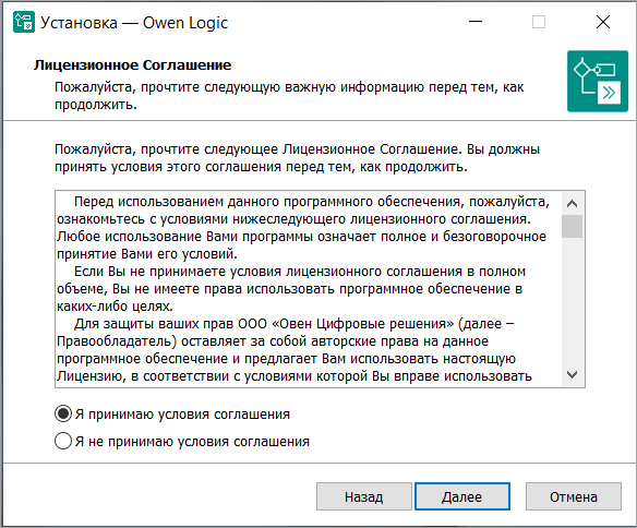

  3. Ознакомьтесь с лицензионным соглашением и, в случае согласия, выберите Я принимаю условия соглашения. Нажмите кнопку Далее.
    Окно лицензионного соглашения

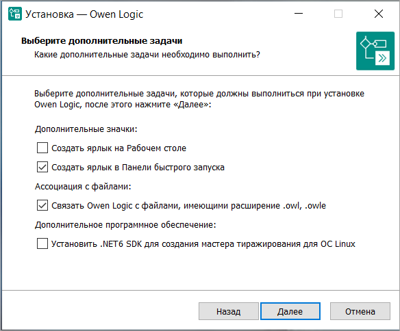

  5. В открывшемся окне, при необходимости, установите чекбоксы:
    • Создать ярлык на рабочем столе.
    • Создать ярлык в Панели быстрого запуска.
    • Связать Owen Logic с файлами, имеющими расширение .owl, .owle — для автоматического открытия файлов с указанным расширением в Owen Logic.
    • Установить .NET 6 SDK — если библиотека не установлена, то мастер тиражирования на ОС Linux работать не будет.
    Выбор дополнительных задач

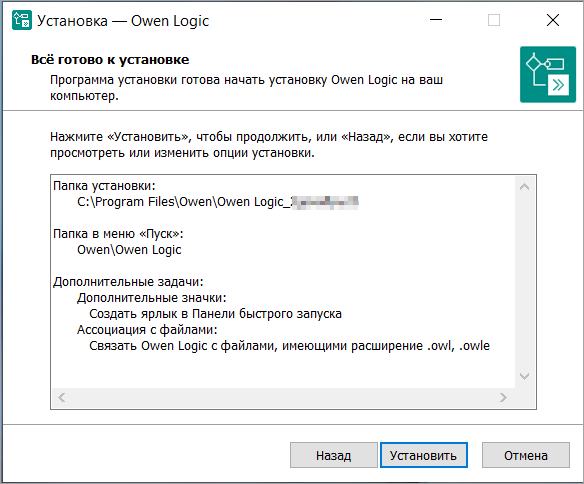

  6. Ознакомьтесь с информацией об установке и нажмите кнопку Установить.
    Окно запуска установки

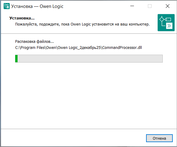

  7. Откроется окно, в котором будет отображаться процесс установки.
    Процесс установки программы

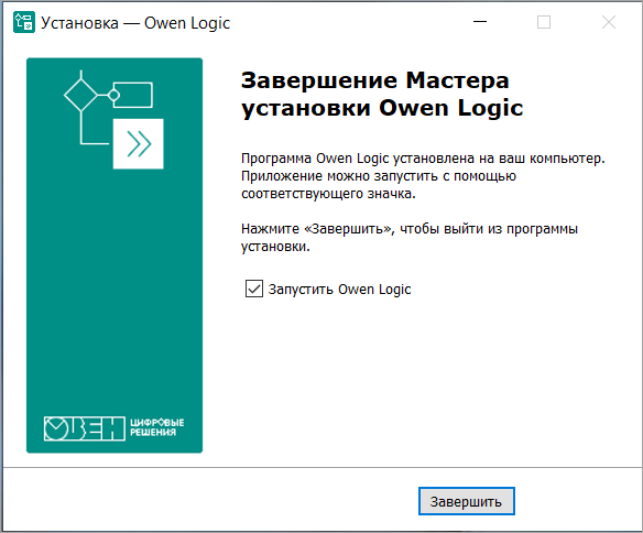

  8. Дождитесь окончания установки и при необходимости установите чекбокс Запустить Owen Logic.
    Завершение установки
  9. Нажмите кнопку Завершить.
