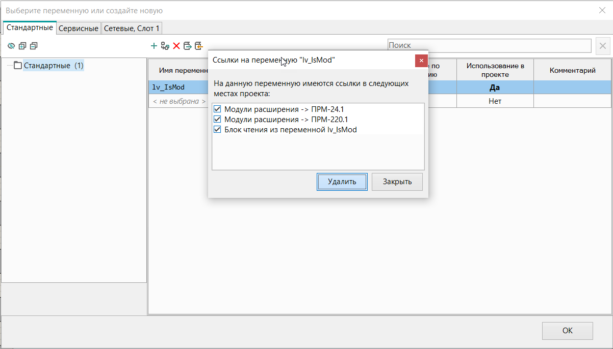

OL-964
Приведены к единому виду окна, возникающие при удалении имеющих связи переменных
