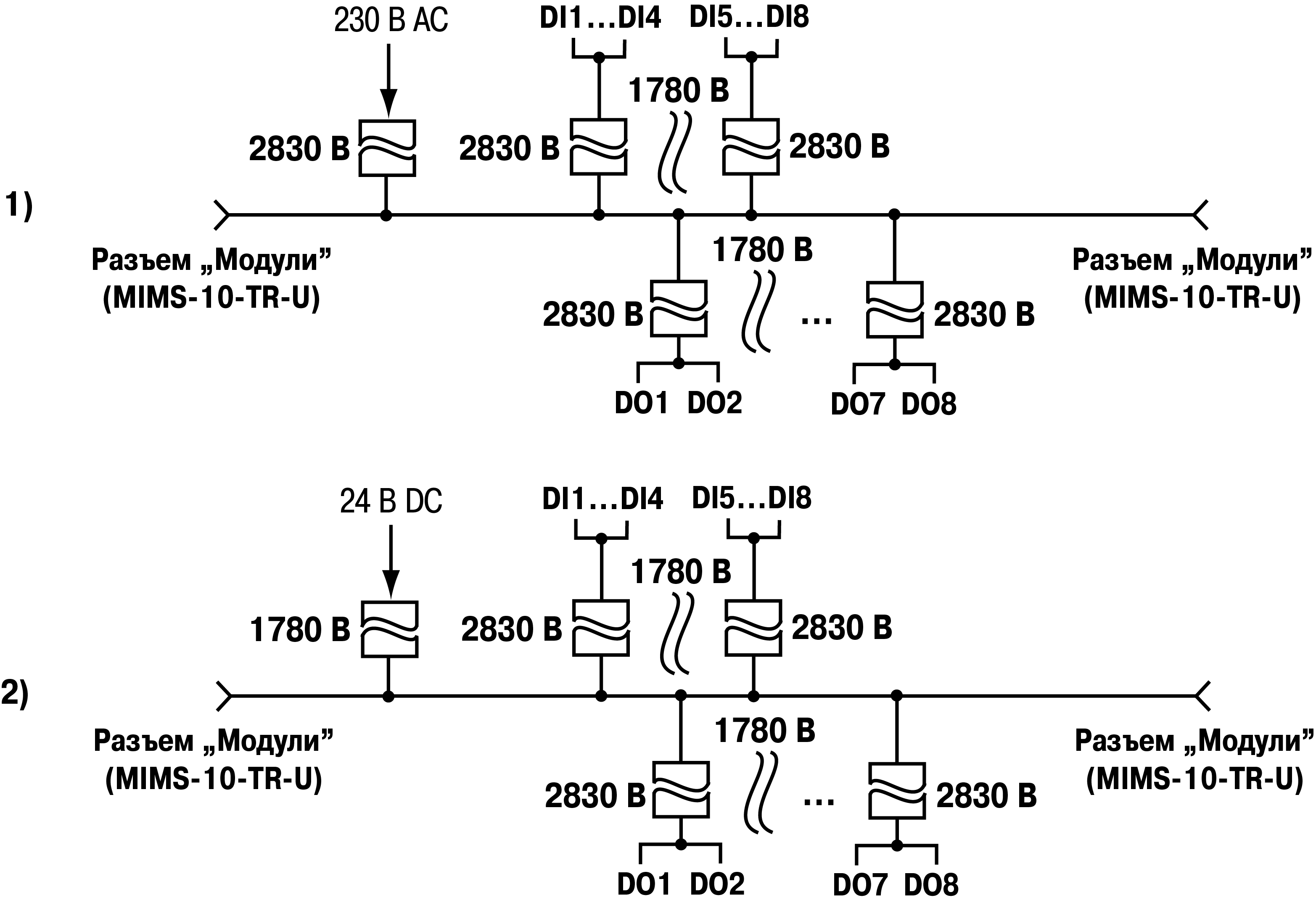

Прибор изготавливается в нескольких модификациях, отличающихся друг от друга напряжением питания и напряжением питания дискретных входов.

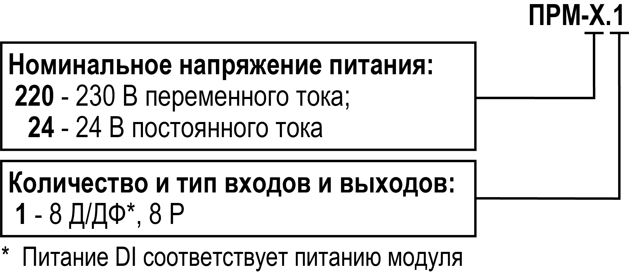

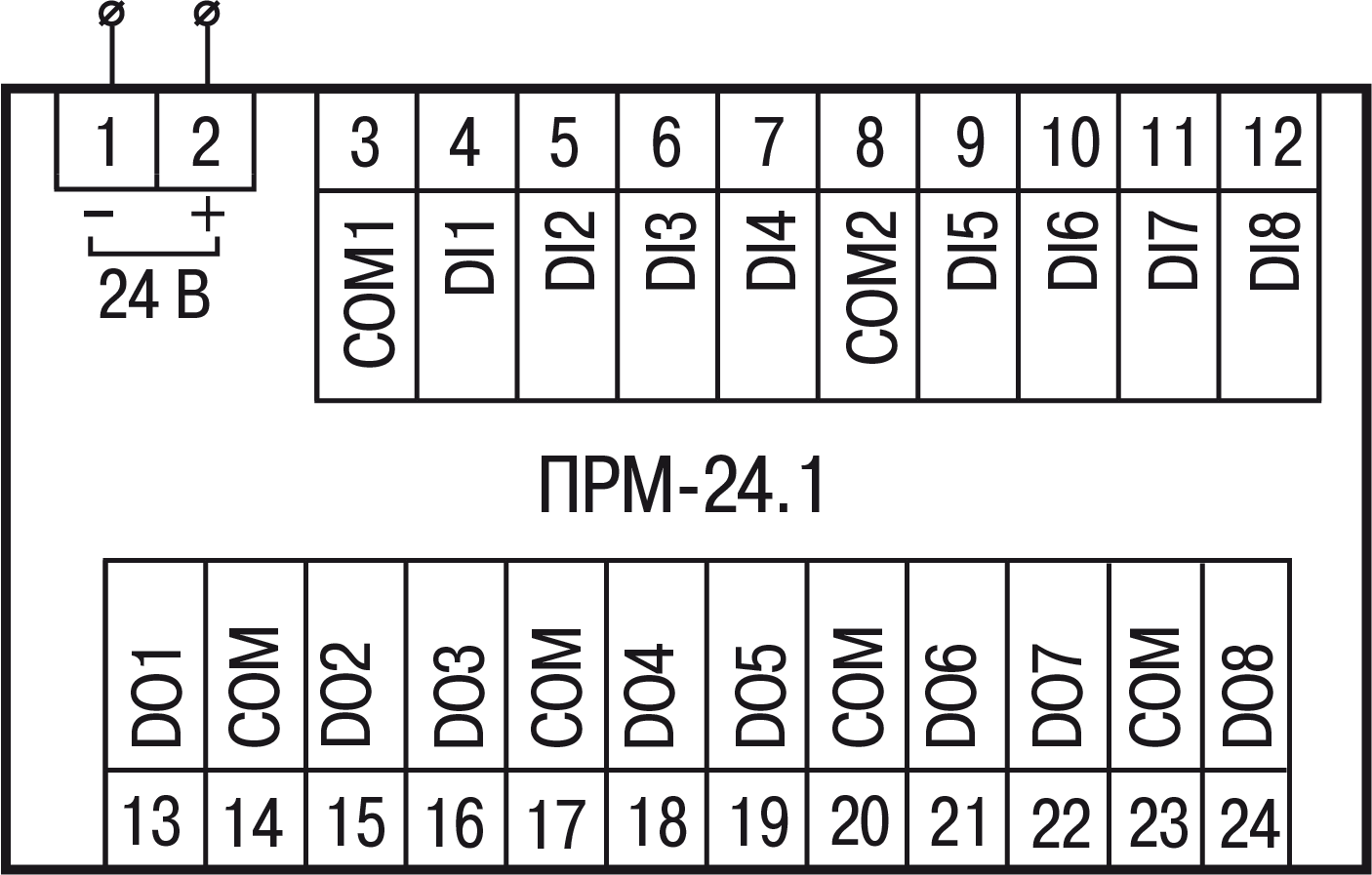

Пример наименования модуля при заказе: ПРМ-220.1

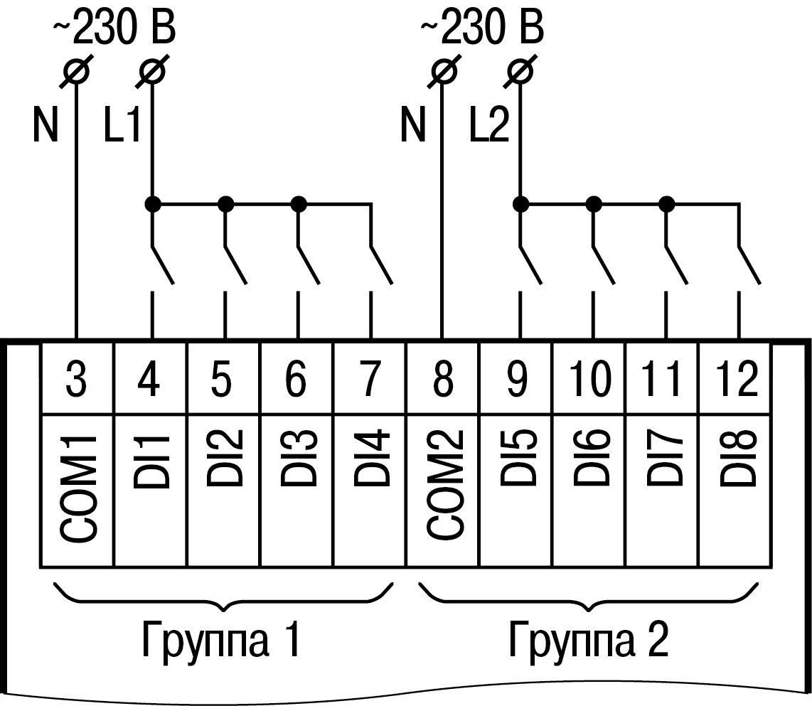

Приведенное условное обозначение указывает, что изготовлению и поставке подлежит модуль, работающий при номинальным напряжении 230 В переменного тока, оснащенный:
восемью дискретными входами для сигналов 230 В переменного тока;
восемью дискретными выходами типа «электромагнитное реле».
