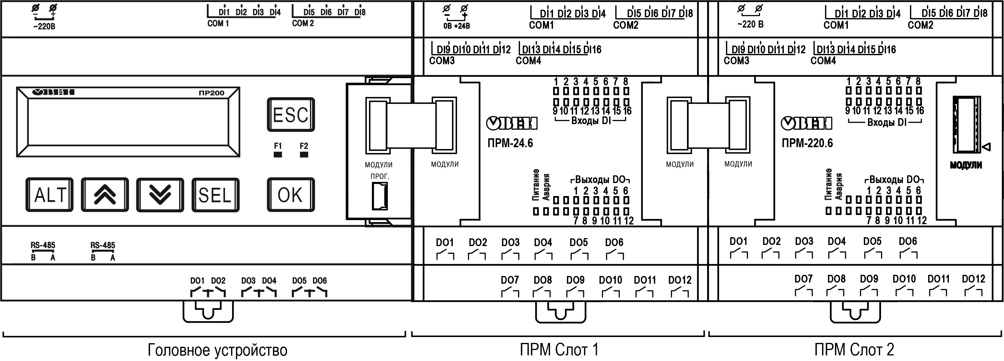

| ПРМ-220.6 |
| Слот 1 |

| Слот 2 |

| ПРМ-24.5 |
| Слот 1 |

| Слот 2 |
