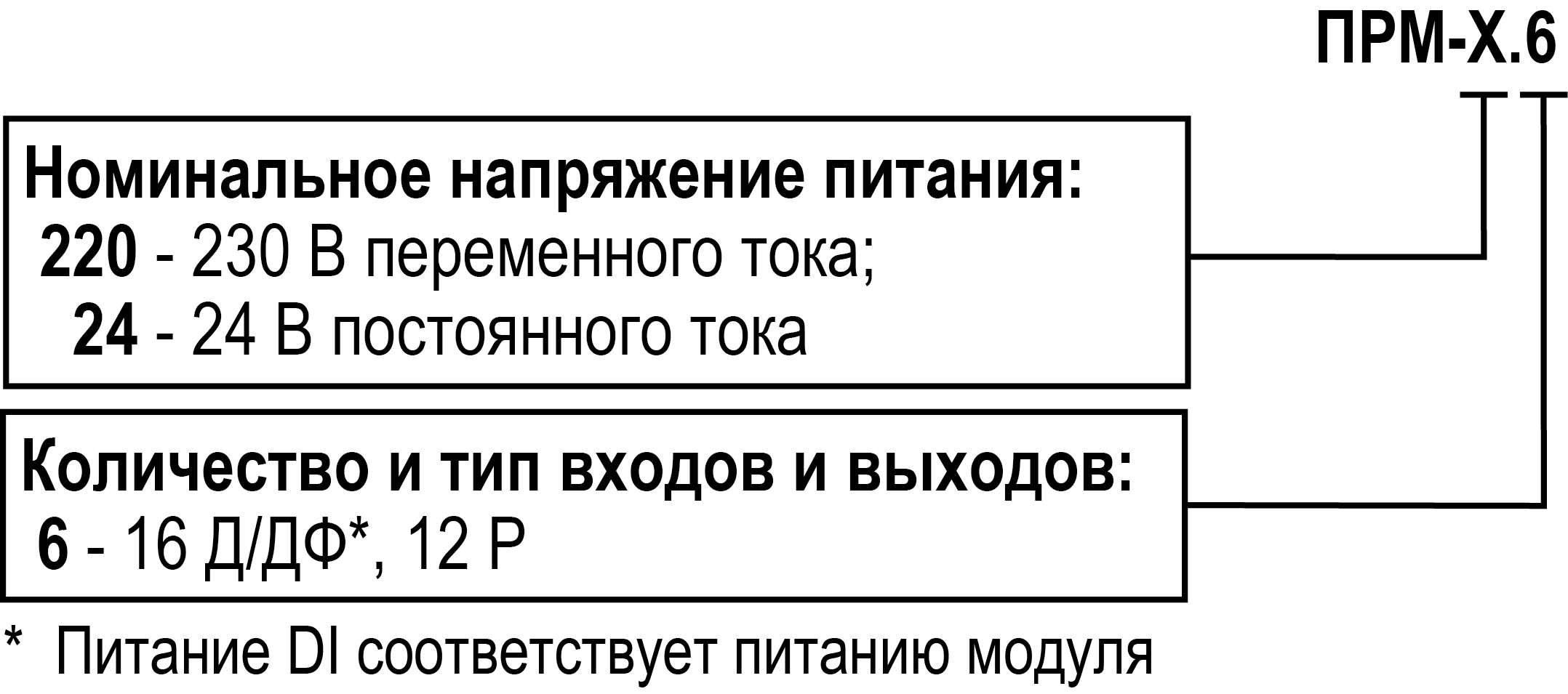

Пример наименования модуля при заказе: ПРМ-220.6
Приведенное условное обозначение указывает, что изготовлению и поставке подлежит модуль, работающий при номинальным напряжении 230 В переменного тока, оснащенный:

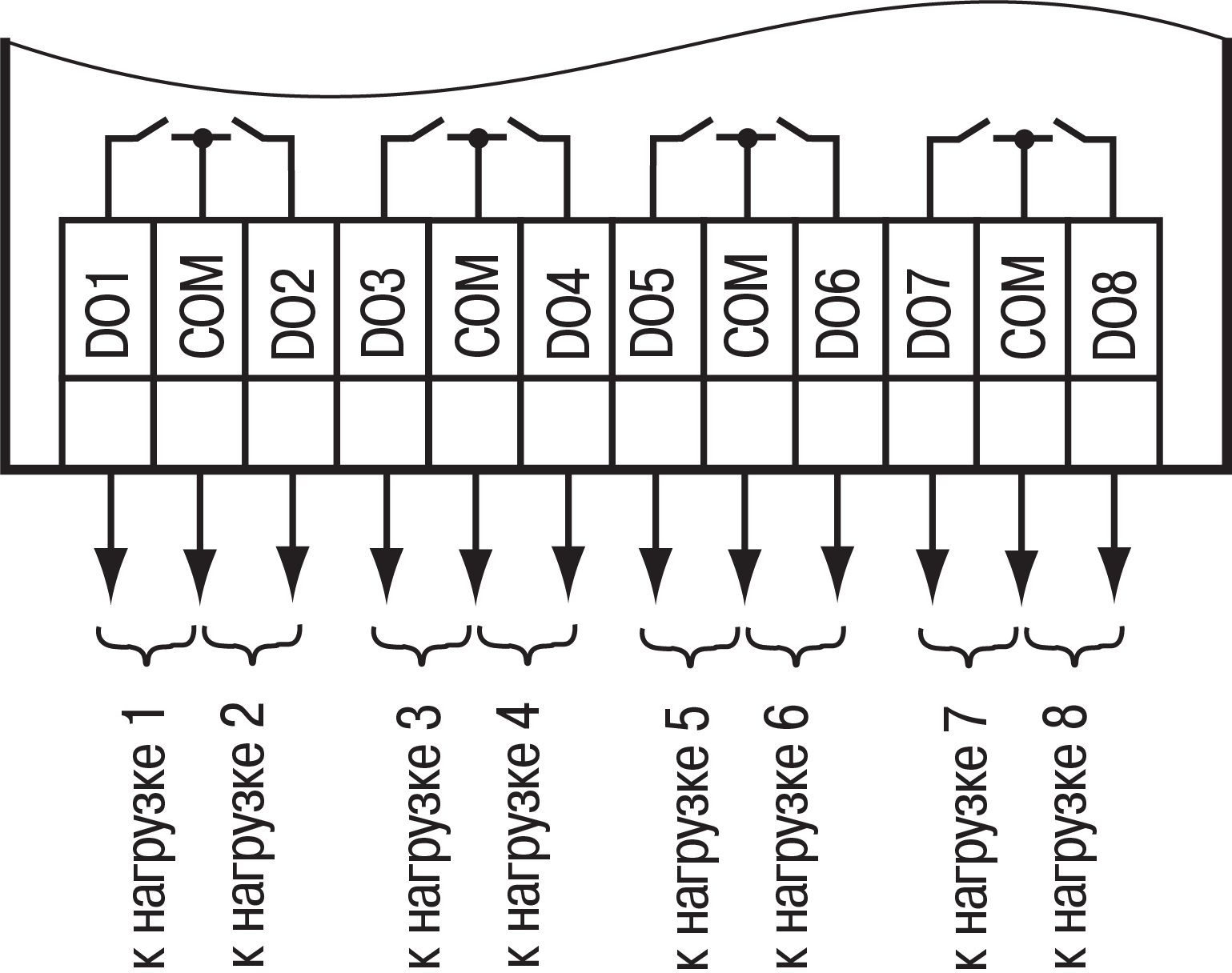

  • шестнадцатью дискретными входами для сигналов 230 В переменного тока;
  • двеннадцатью дискретными выходами типа «электромагнитное реле».

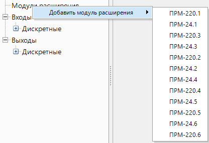

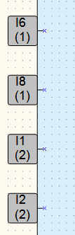

  • Параметры – значения, определяющие конфигурацию прибора. Задаются в OwenLogic.
  • Слот 1, Слот 2 – местоположение модуля относительно головного устройства.

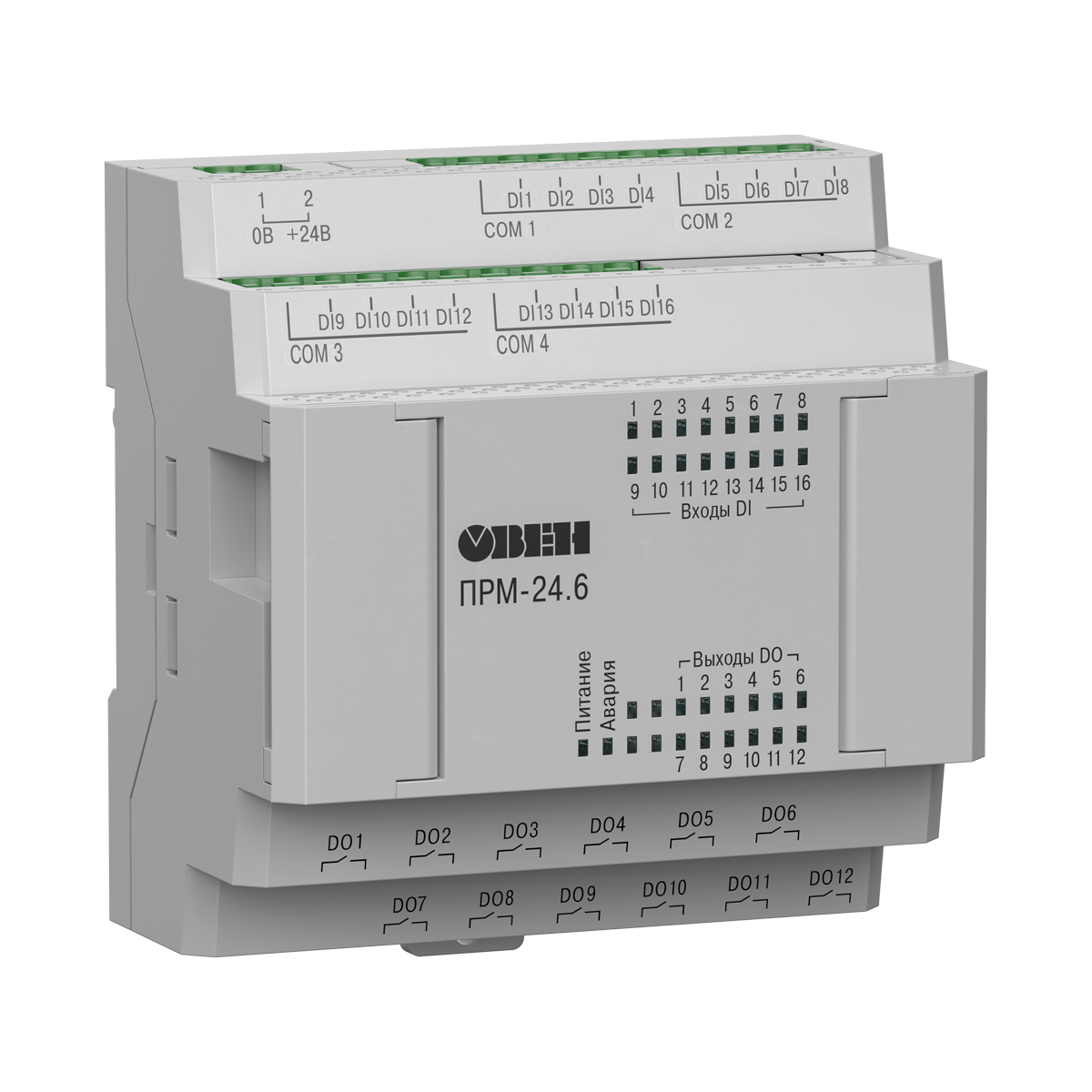

Модуль не является автономным устройством и работает по сигналам, поступающим по коммуникационной шине от головного устройства. Модуль предназначен для увеличения количества входов и выходов головного устройства.
По сигналам от головного устройства модуль:
  • управляет встроенными дискретными ВЭ, которые используются для подключения исполнительных механизмов с дискретным управлением;
  • считывает состояние дискретных входов и передает их в головное устройство.

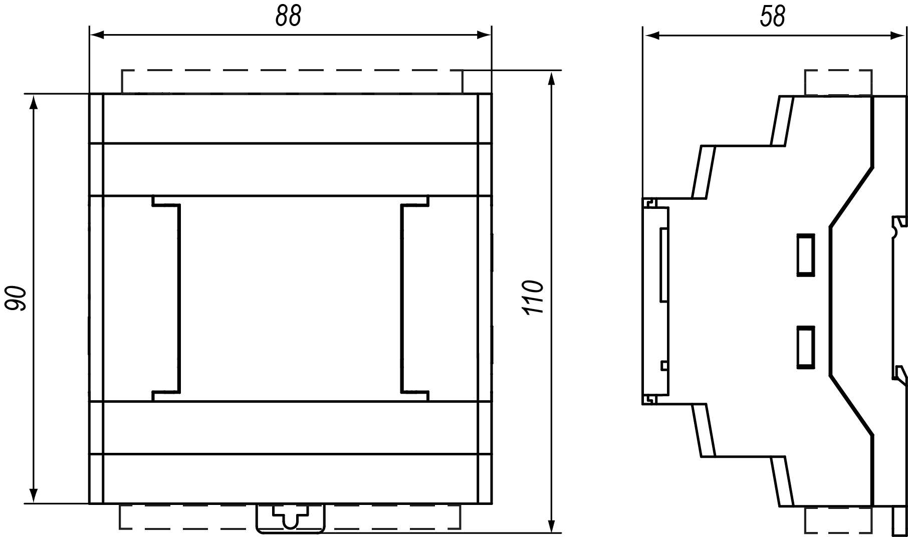

Габаритные размеры:
  без установленных клемм и без учета фиксатора DIN-рейки
(88 × 90 × 58) ± 1 мм
  с установленными клеммами и с учетом фиксатора DIN-рейки(88 × 110 × 58) ± 1 мм
IP20

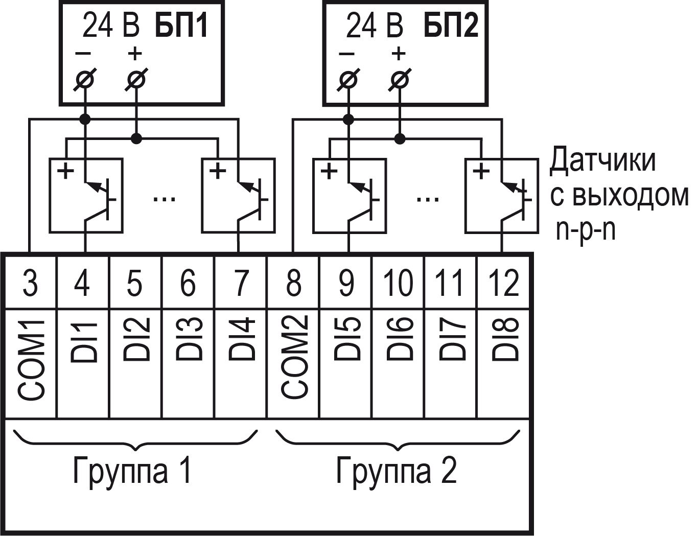

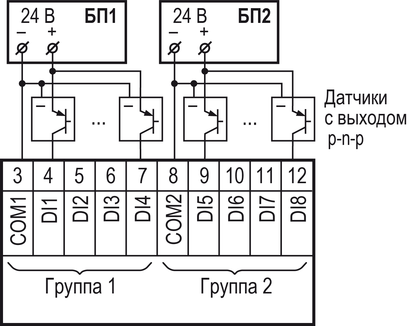

датчики с выходными транзисторными ключами:
  транзистор p-n-p-типа с открытым коллектором на выходе;
  транзистор n-p-n-типа с открытым коллектором на выходе

Характеристики выходов
Тип выходного устройства
  • 2830 В
30 В (резистивная нагрузка)
250 В (резистивная нагрузка)
  • резистивная нагрузка

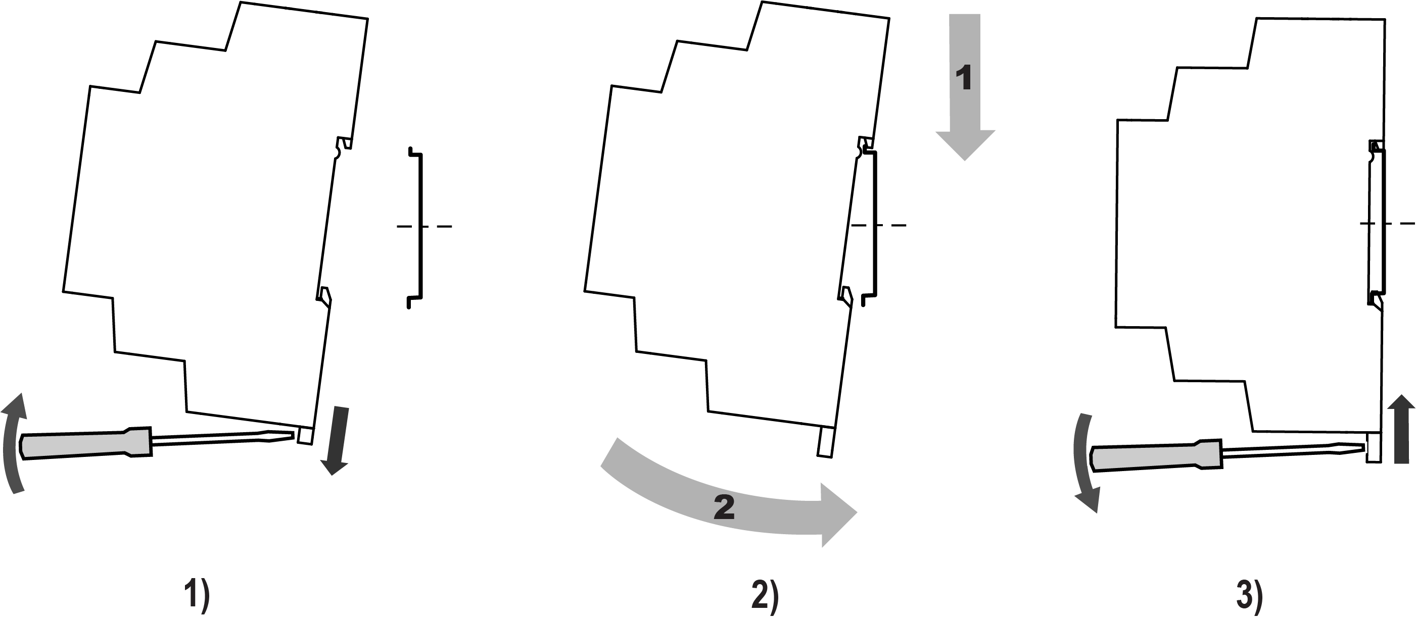

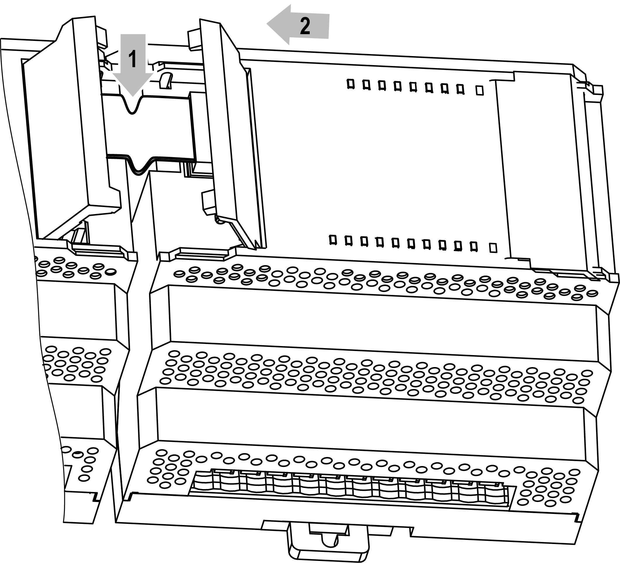

Для монтажа прибора следует:
  1. Подготовить на DIN-рейке место для установки прибора с учетом размеров корпуса (см. рисунок).
    Установка прибора
  2. Вставив отвертку в проушину, оттянуть защелку рисунок, 1).
  3. Установить прибор на DIN-рейку в соответствии с в направлении стрелки 1 (рисунок, 2);
  4. Прижать прибор к DIN-рейке в направлении, показанном стрелкой 2. Зафиксировать защелку (см. рисунок, 3).
  5. Смонтировать внешние устройства с помощью ответных клеммников из комплекта поставки.
  1. Отсоединить клеммы внешних устройств без их демонтажа.
  2. Проделать действия с рисунка в обратном порядке.

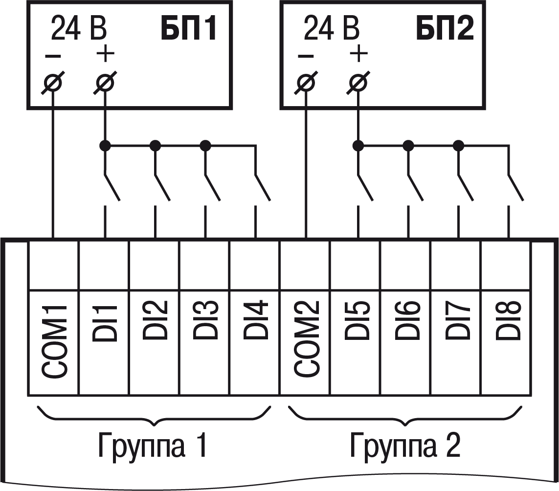

Рекомендации по подключению
Для обеспечения надежности электрических соединений рекомендуется использовать медные многожильные кабели, концы которых перед подключением следует тщательно зачистить и залудить, или использовать кабельные наконечники. Жилы кабелей следует зачищать так, чтобы их оголенные концы после подключения к прибору не выступали за пределы клеммника. Сечение жил кабелей должно быть не более 2,5 мм2.
  • во время прокладки кабелей следует выделить линии связи, соединяющие прибор с датчиком, в самостоятельную трассу (или несколько трасс), располагая ее (или их) отдельно от силовых кабелей, а также от кабелей, создающих высокочастотные и импульсные помехи.
  • для защиты входов прибора от влияния промышленных электромагнитных помех линии связи прибора с датчиком следует экранировать. В качестве экранов могут быть использованы как специальные кабели с экранирующими оплетками, так и заземленные стальные трубы подходящего диаметра. Экраны кабелей с экранирующими оплетками следует подключить к контакту функционального заземления (FE) в щите управления.
  • фильтры сетевых помех следует устанавливать в линиях питания прибора.
При монтаже системы, в которой работает прибор, следует учитывать правила организации эффективного заземления:
  • все заземляющие линии прокладывать по схеме «звезда» с обеспечением хорошего контакта с заземляемым элементом;
Порядок подключения
В случае изменения температуры окружающего воздуха с низкой на высокую в приборе возможно образование конденсата. Чтобы избежать выхода прибора из строя, рекомендуется выдержать его в выключенном состоянии в помещении с температурой, соответствующей рабочему диапазону, не менее часа.
Перед подачей постоянного питания 24 В на модуль следует проверить правильность подключения напряжения питания и его уровень:
  • если напряжение ниже 19 В, то модуль прекращает функционировать, но не выходит из строя, поэтому не гарантируется его работа;
  • если напряжение выше 30 В, то модуль может выйти из строя;
  • в случае неверного подключения к источнику постоянного напряжения (перепутана полярность) модуль не включится.
Для подключения модуля следует:
  1. Подключить модуль к головному устройству с помощью кабеля из комплекта поставки.
  2. Подключить источник питания к модулю, питание не подавать.
  3. Подготовить кабели для соединения модуля с ИМ, датчиками и источником питания.

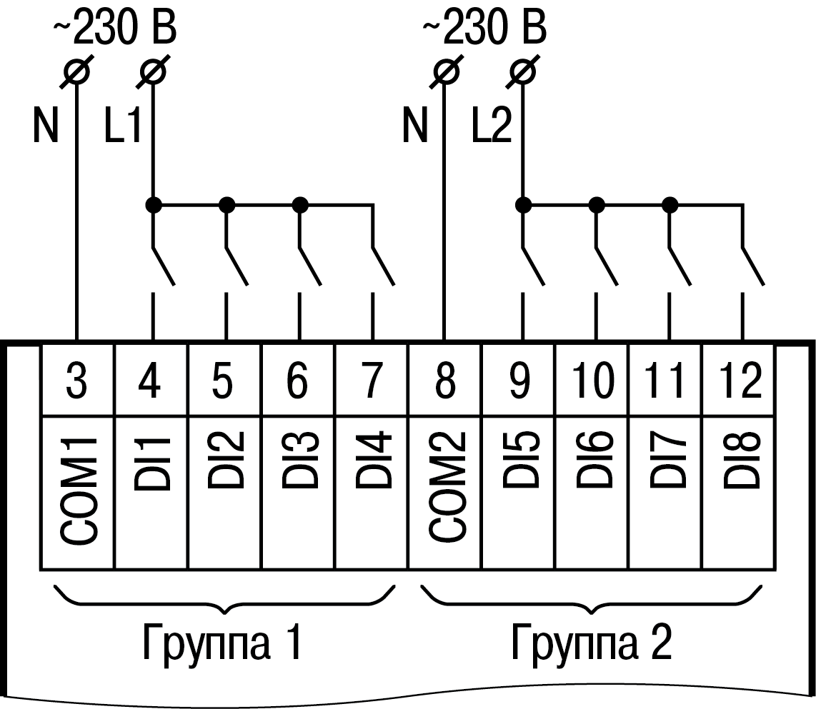

  4. Подключить линии связи:
    • «модуль - исполнительные механизмы»;
    • датчиков к входам модуля.
  5. Подать питание на модуль и головное устройство.

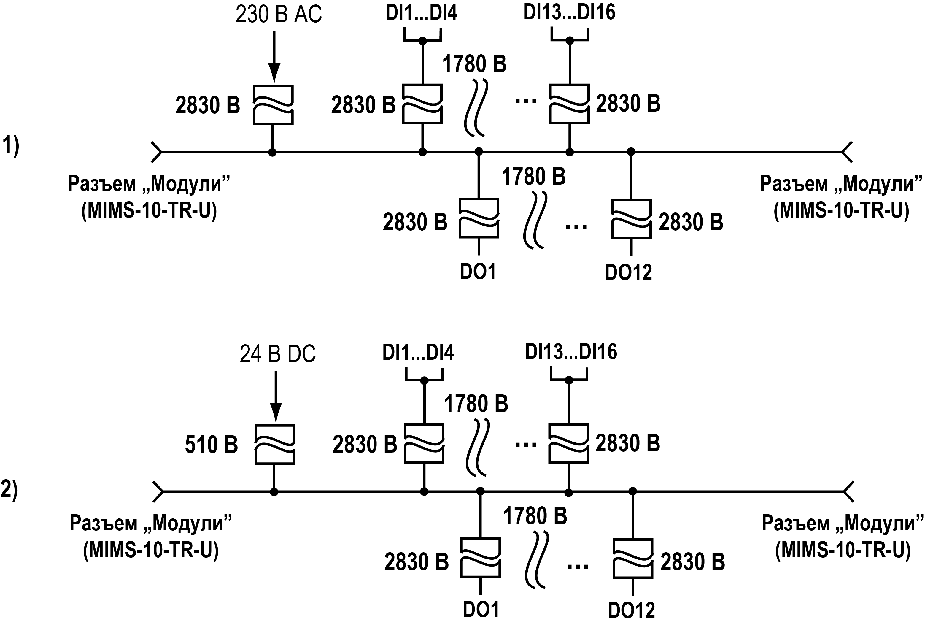

Схемы гальванической развязки
Схемы гальванической развязки (1) 220 В и (2) 24 В модификаций

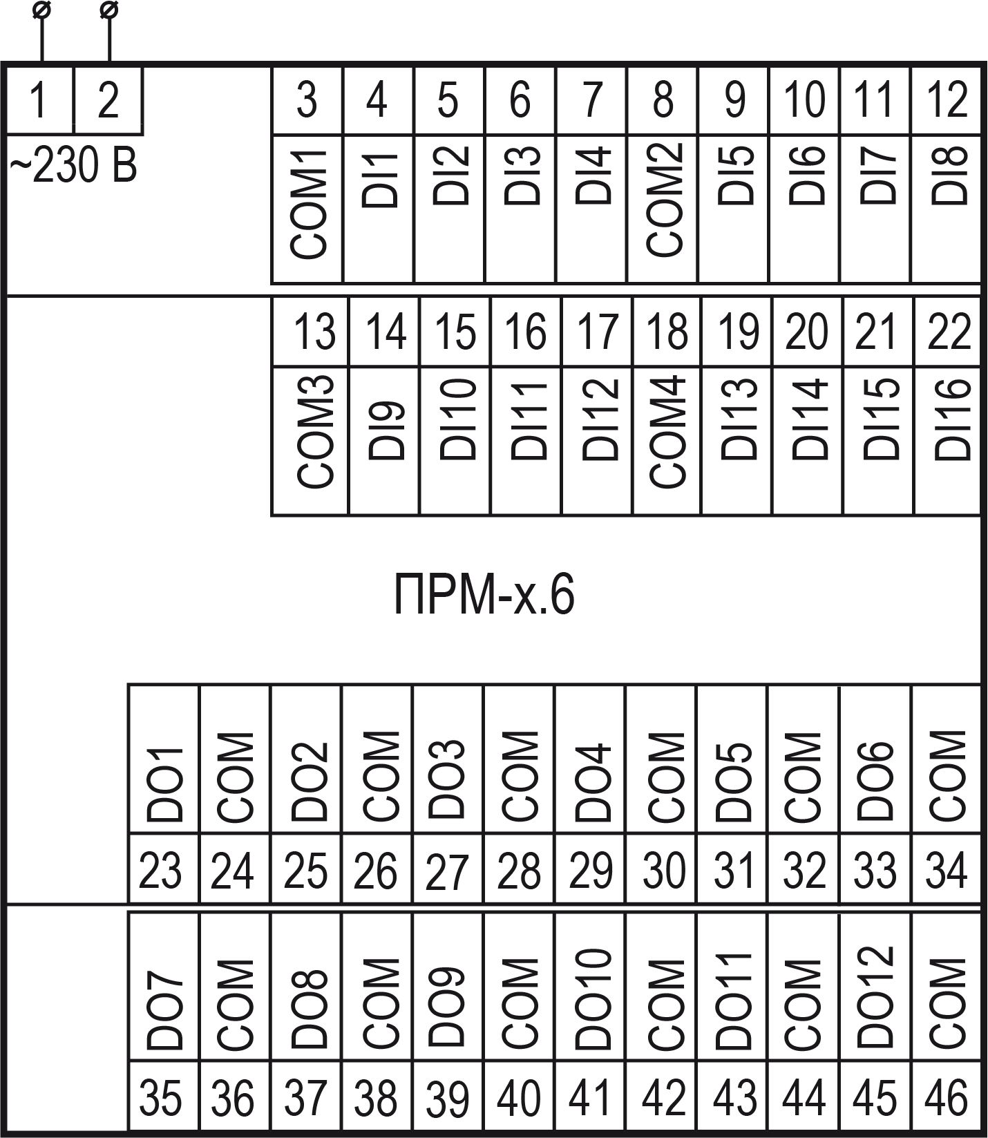

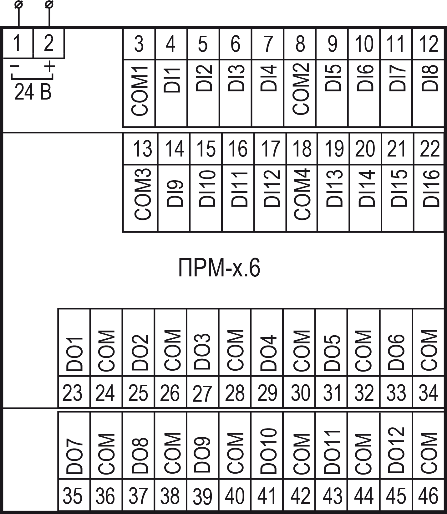

Назначение контактов клеммника прибора с питанием 24 В
Номер контактаНазначение контактаНомер контактаНазначение контакта
1Клемма «-» для питания 24 В23Клемма выхода 1
2Клемма «+» для питания 24 В24Общая клемма выхода 1
3Общая клемма входов 1...425Клемма выхода 2
4Клемма входа 126Общая клемма выхода 2
5Клемма входа 227Клемма выхода 3
6Клемма входа 328Общая клемма выхода 3
7Клемма входа 429Клемма выхода 4
8Общая клемма входов 5...830Общая клемма выхода 4
9Клемма входа 531Клемма выхода 5
10Клемма входа 632Общая клемма выхода 5
11Клемма входа 733Клемма выхода 6
12Клемма входа 834Общая клемма выхода 6
13Общая клемма входов 9...1235Клемма выхода 7
14Клемма входа 936Общая клемма выхода 7
15Клемма входа 1037Клемма выхода 8
16Клемма входа 1138Общая клемма выхода 8
17Клемма входа 1239Клемма выхода 9
18Общая клемма входов 13...1640Общая клемма выхода 9
19Клемма входа 1341Клемма выхода 10
20Клемма входа 1442Общая клемма выхода 10
21Клемма входа 1543Клемма выхода 11
22Клемма входа 1644Общая клемма выхода 11
45Клемма выхода 12
46Общая клемма выхода 12
Назначение контактов клеммника прибора с питанием 230 В
1Клемма питания 230 В23Клемма выхода 1
2Клемма питания 230 В24Общая клемма выхода 1
45Клемма выхода 12

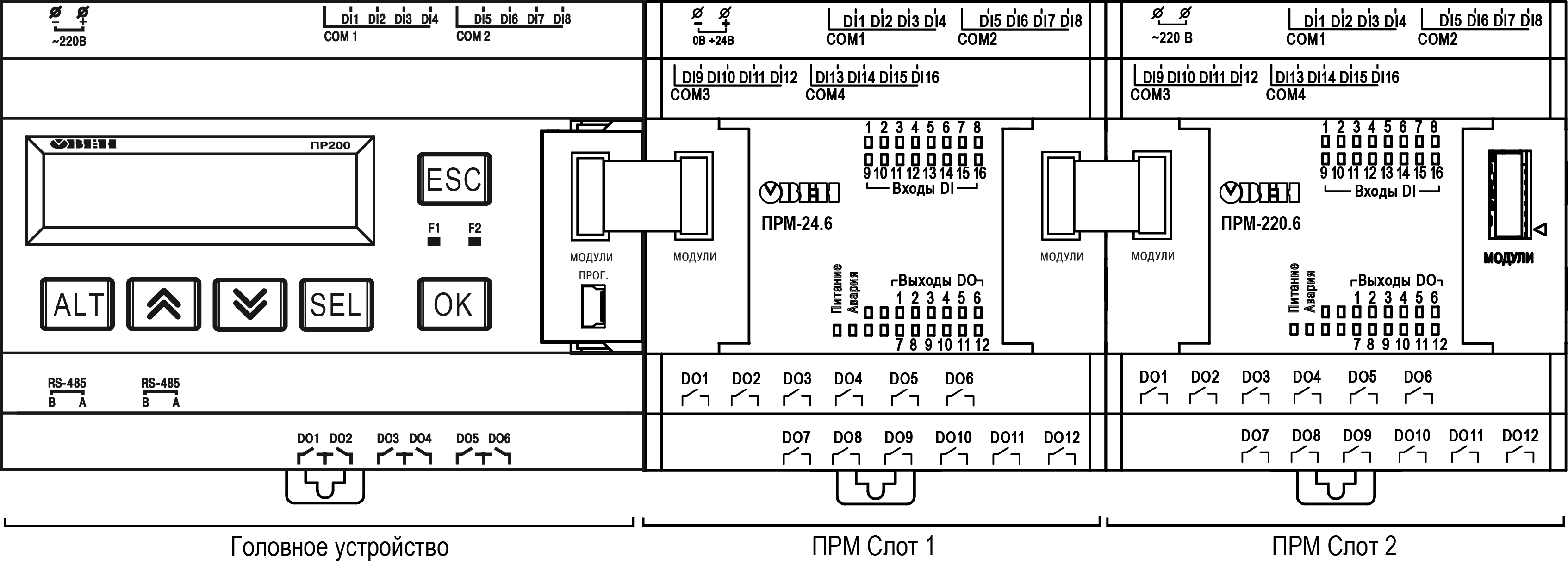

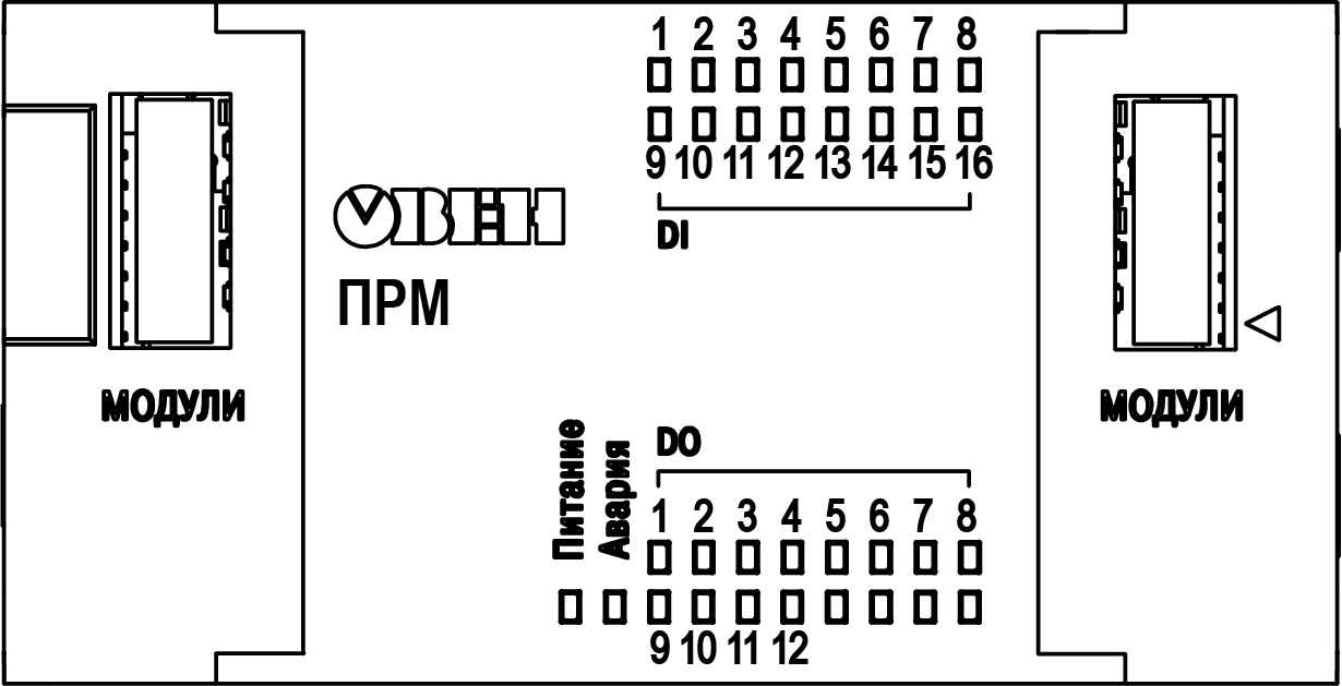

Подключение модуля к головному устройству
Подключение модулей к головному устройству и подключение устройств к модулям следует выполнять только при отключенном питании всех устройств.
Модуль подключается к головному устройству с помощью шлейфа длиной 4,5 см из комплекта поставки. После подключения шлейф следует поместить в специальное углубление под крышкой модуля (рисунок, стрелка 1), тем самым позволяя придвинуть модуль вплотную к головному устройству (рисунок, стрелка 2).
Укладка шлейфа в углубление
Модули подключаются только последовательно. Ближайший модуль к головному устройству всегда будет располагаться в слоте 1. Подключение модуля в слот 2 без модуля в слоте 1 невозможно.
При эксплуатации крышки для подключения шлейфов должны быть закрыты.
Каждый модуль запитывается независимо от головного устройства. Допускается подключение модулей с различным напряжением питания к одному головному устройству в различных комбинациях.
Например, к ПР200-24.х.х.х можно подключать одновременно ПРМ-220.х и ПРМ-24.х и, аналогично, к ПР200-220.х.х.х можно подключить ПРМ-24.х и ПРМ-220.х
В случае подключения двух модулей обмен данными между головным устройством и модулем в слоте 2 осуществляется через модуль в слоте 1. Если модуль в слоте 1 обесточить, то модуль в слоте 2 перестанет принимать команды от устройства.
Подключение датчиков
Монтаж должен производить только обученный специалист с допуском на проведение электромонтажных работ. Для монтажа следует использовать индивидуальные защитные средства и специальный электромонтажный инструмент с изолирующими свойствами до 1000 В.
Во время проверки исправности датчика и линии связи следует отключить прибор от сети питания. Во избежание выхода прибора из строя при «прозвонке» связей следует использовать измерительные устройства с напряжением питания не более 4,5 В. Для более высоких напряжений питания этих устройств отключение датчика от прибора обязательно.
Подключение датчиков с дискретным выходом
Схема подключения дискретных датчиков с питанием 24 В
Схема подключения дискретных датчиков с питанием 230 В
Схема подключения дискретных датчиков с транзисторным выходом
В случае подключения дискретных датчиков можно использовать один и тот же блок питания для питания двух групп входов. Внутри одной группы можно одновременно использовать датчики с выходом типа «сухой контакт» и с выходным транзистором.
Схема подключения датчиков с выходным транзистором p-n-p-типа
Схема подключения датчиков с выходным транзистором n-p-n-типа
Подключение нагрузки к ВЭ

На лицевой панели прибора расположены элементы индикации – 30 светодиодов (см. рисунок ниже):
Лицевая панель прибора (крышки отсеков подключения условно не показаны)
Назначение светодиодов
Светодиод
Состояние
Цвет
Питание
Светится
Зеленый
Наличие питания на модуле
Авария
Мигает
Красный
Отсутствие связи с головным устройством
В данной позиции установлен прибор модификации, не соответствующей, указанной в проекте OwenLogic
Версия встроенного ПО модуля не соответствует версии встроенного ПО головного устройства
DI 1…16
Светится
Желтый
Активное состояние соответствующего входа
DO 1…12
Светится
Желтый
Активное состояние соответствующего выхода
Под левой крышкой на лицевой панели расположен разъем «МОДУЛИ» (тип MIMS-10-TR-U) — для подключения к головному устройству или к первому модулю.
Под правой крышкой на лицевой панели расположен разъем «МОДУЛИ» (тип MIMS-10-TR-U) — для подключения второго модуля.

Добавление модулей в
Для подключения модуля в OwenLogic следует:
  1. Создать новый проект в среде OwenLogic или открыть уже существующий проект с головным устройством, поддерживающим подключение модулей.
  2. Выбрать пункт меню Прибор/Настройка прибора. Далее нажатием правой кнопки мыши по пункту меню «Модули расширения» вызвать меню. Выбрать модуль из списка (см. рисунок ).
    Подключение модуля в OwenLogic
Первый добавленный модуль автоматически занимает первый слот, следующий модуль — второй слот. Номер слота определяет физическое расположение модуля относительно головного устройства (см. рисунок).
ПР200 с подключенными модулями
Удалить модуль из проекта OwenLogic можно только после отсоединения всех связей, подключенных к его входам и выходам. Допускается смена позиции модуля в проекте в любое время через меню настройки модуля. Допускается запись пользовательской программы в головное устройство без подключения модулей расширения.
После добавления модуля на холсте появятся дополнительные входы I1…I16 и выходы Q1…Q12. В скобках указывается номер позиции установленного модуля. Для примера на рисунке входы I6(1)...I8(1) относятся к модулю, установленному в первой позиции, входы I1(2) и I2(2) относятся к модулю, установленному во второй позиции.
Настройка входов ПРМ
