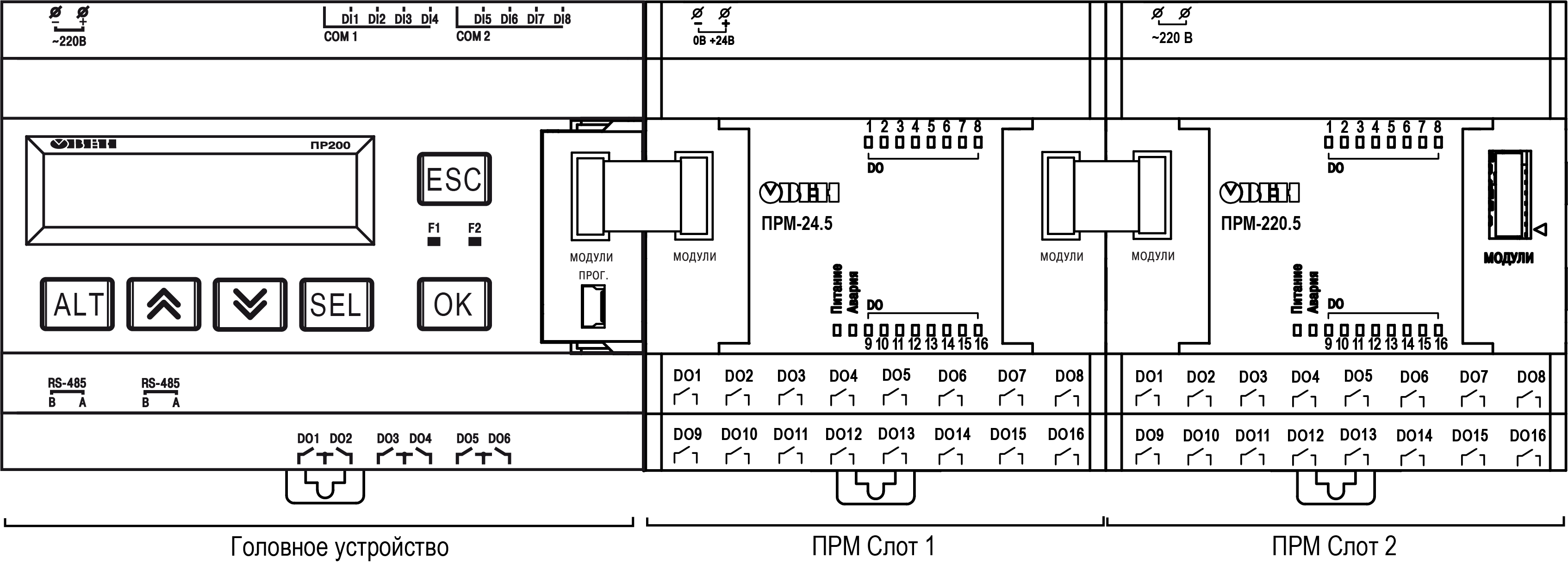

| ПРМ-220.5 |
| Слот 1 |
Статус | ПРМ-220.5, Слот 1 | 7148 | 0x1BEC | 1 | 3 | - | Enum 2: 0 - откл, 1 - подкл |
Состояние подключения | ПРМ-220.5, Слот 1 | 7149 | 0x1BED | 1 | 3 | - | Enum 6: 1 - Инициализация, 2 - Обнаружен, 3 - Несоответствие
типа модуля, 4 - Несоответствие версии ПО, 5 - В работе |
Изменить состояние | Дискретные выходы | 7133 | 0x1BDD | 1 | 3 | 16 | Unsigned 16 |
Выход 1 | Безопасное состояние | 7108 | 0x1BC4 | 1 | 3 | 16 | Enum 3: 0 - разомкнуто 1 - замкнуто 2 - без изменений |
Выход 2 | Безопасное состояние | 7109 | 0x1BC5 | 1 | 3 | 16 | Enum 3: 0 - разомкнуто 1 - замкнуто 2 - без изменений |
Выход 3 | Безопасное состояние | 7110 | 0x1BC6 | 1 | 3 | 16 | Enum 3: 0 - разомкнуто 1 - замкнуто 2 - без изменений |
Выход 4 | Безопасное состояние | 7111 | 0x1BC7 | 1 | 3 | 16 | Enum 3: 0 - разомкнуто 1 - замкнуто 2 - без изменений |
Выход 5 | Безопасное состояние | 7112 | 0x1BC8 | 1 | 3 | 16 | Enum 3: 0 - разомкнуто 1 - замкнуто 2 - без изменений |
Выход 6 | Безопасное состояние | 7113 | 0x1BC9 | 1 | 3 | 16 | Enum 3: 0 - разомкнуто 1 - замкнуто 2 - без изменений |
Выход 7 | Безопасное состояние | 7114 | 0x1BCA | 1 | 3 | 16 | Enum 3: 0 - разомкнуто 1 - замкнуто 2 - без изменений |
Выход 8 | Безопасное состояние | 7115 | 0x1BCB | 1 | 3 | 16 | Enum 3: 0 - разомкнуто 1 - замкнуто 2 - без изменений |
Выход 9 | Безопасное состояние | 7116 | 0x1BCC | 1 | 3 | 16 | Enum 3: 0 - разомкнуто 1 - замкнуто 2 - без изменений |
Выход 10 | Безопасное состояние | 7117 | 0x1BCD | 1 | 3 | 16 | Enum 3: 0 - разомкнуто 1 - замкнуто 2 - без изменений |
Выход 11 | Безопасное состояние | 7118 | 0x1BCE | 1 | 3 | 16 | Enum 3: 0 - разомкнуто 1 - замкнуто 2 - без изменений |
Выход 12 | Безопасное состояние | 7119 | 0x1BCF | 1 | 3 | 16 | Enum 3: 0 - разомкнуто 1 - замкнуто 2 - без изменений |
Выход 13 | Безопасное состояние | 7120 | 0x1BD0 | 1 | 3 | 16 | Enum 3: 0 - разомкнуто 1 - замкнуто 2 - без изменений |
Выход 14 | Безопасное состояние | 7121 | 0x1BD1 | 1 | 3 | 16 | Enum 3: 0 - разомкнуто 1 - замкнуто 2 - без изменений |
Выход 15 | Безопасное состояние | 7122 | 0x1BD2 | 1 | 3 | 16 | Enum 3: 0 - разомкнуто 1 - замкнуто 2 - без изменений |
Выход 16 | Безопасное состояние | 7123 | 0x1BD3 | 1 | 3 | 16 | Enum 3: 0 - разомкнуто 1 - замкнуто 2 - без изменений |
| Слот 2 |
Статус | ПРМ-220.5, Слот 2 | 7198 | 0x1C1E | 1 | 3 | - | Enum 2: 0 - откл, 1 - подкл |
Состояние подключения | ПРМ-220.5, Слот 2 | 7199 | 0x1C1F | 1 | 3 | - | Enum 6: 1 - Инициализация, 2 - Обнаружен, 3 - Несоответствие
Изменить состояние | Дискретные выходы | 7183 | 0x1C0F | 1 | 3 | 16 | Unsigned 16 |
Выход 1 | Безопасное состояние | 7158 | 0x1BF6 | 1 | 3 | 16 | Enum 3: 0 - разомкнуто 1 - замкнуто 2 - без изменений |
Выход 2 | Безопасное состояние | 7159 | 0x1BF7 | 1 | 3 | 16 | Enum 3: 0 - разомкнуто 1 - замкнуто 2 - без изменений |
Выход 3 | Безопасное состояние | 7160 | 0x1BF8 | 1 | 3 | 16 | Enum 3: 0 - разомкнуто 1 - замкнуто 2 - без изменений |
Выход 4 | Безопасное состояние | 7161 | 0x1BF9 | 1 | 3 | 16 | Enum 3: 0 - разомкнуто 1 - замкнуто 2 - без изменений |
Выход 5 | Безопасное состояние | 7162 | 0x1BFA | 1 | 3 | 16 | Enum 3: 0 - разомкнуто 1 - замкнуто 2 - без изменений |
Выход 6 | Безопасное состояние | 7163 | 0x1BFB | 1 | 3 | 16 | Enum 3: 0 - разомкнуто 1 - замкнуто 2 - без изменений |
Выход 7 | Безопасное состояние | 7164 | 0x1BFC | 1 | 3 | 16 | Enum 3: 0 - разомкнуто 1 - замкнуто 2 - без изменений |
Выход 8 | Безопасное состояние | 7165 | 0x1BFD | 1 | 3 | 16 | Enum 3: 0 - разомкнуто 1 - замкнуто 2 - без изменений |
Выход 9 | Безопасное состояние | 7166 | 0x1BFE | 1 | 3 | 16 | Enum 3: 0 - разомкнуто 1 - замкнуто 2 - без изменений |
Выход 10 | Безопасное состояние | 7167 | 0x1BFF | 1 | 3 | 16 | Enum 3: 0 - разомкнуто 1 - замкнуто 2 - без изменений |
Выход 11 | Безопасное состояние | 7168 | 0x1C00 | 1 | 3 | 16 | Enum 3: 0 - разомкнуто 1 - замкнуто 2 - без изменений |
Выход 12 | Безопасное состояние | 7169 | 0x1C01 | 1 | 3 | 16 | Enum 3: 0 - разомкнуто 1 - замкнуто 2 - без изменений |
Выход 13 | Безопасное состояние | 7170 | 0x1C02 | 1 | 3 | 16 | Enum 3: 0 - разомкнуто 1 - замкнуто 2 - без изменений |
Выход 14 | Безопасное состояние | 7171 | 0x1C03 | 1 | 3 | 16 | Enum 3: 0 - разомкнуто 1 - замкнуто 2 - без изменений |
Выход 15 | Безопасное состояние | 7172 | 0x1C04 | 1 | 3 | 16 | Enum 3: 0 - разомкнуто 1 - замкнуто 2 - без изменений |
Выход 16 | Безопасное состояние | 7173 | 0x1C05 | 1 | 3 | 16 | Enum 3: 0 - разомкнуто 1 - замкнуто 2 - без изменений |
| ПРМ-24.5 |
| Слот 1 |
Статус | ПРМ-24.5, Слот 1 | 7148 | 0x1BEC | 1 | 3 | - | Enum 2: 0 - откл, 1 - подкл |
Состояние подключения | ПРМ-24.5, Слот 1 | 7149 | 0x1BED | 1 | 3 | - | Enum 6: 1 - Инициализация, 2 - Обнаружен, 3 - Несоответствие
| Слот 2 |
Статус | ПРМ-24.5, Слот 2 | 7198 | 0x1C1E | 1 | 3 | - | Enum 2: 0 - откл, 1 - подкл |
Состояние подключения | ПРМ-24.5, Слот 2 | 7199 | 0x1C1F | 1 | 3 | - | Enum 6: 1 - Инициализация, 2 - Обнаружен, 3 - Несоответствие
