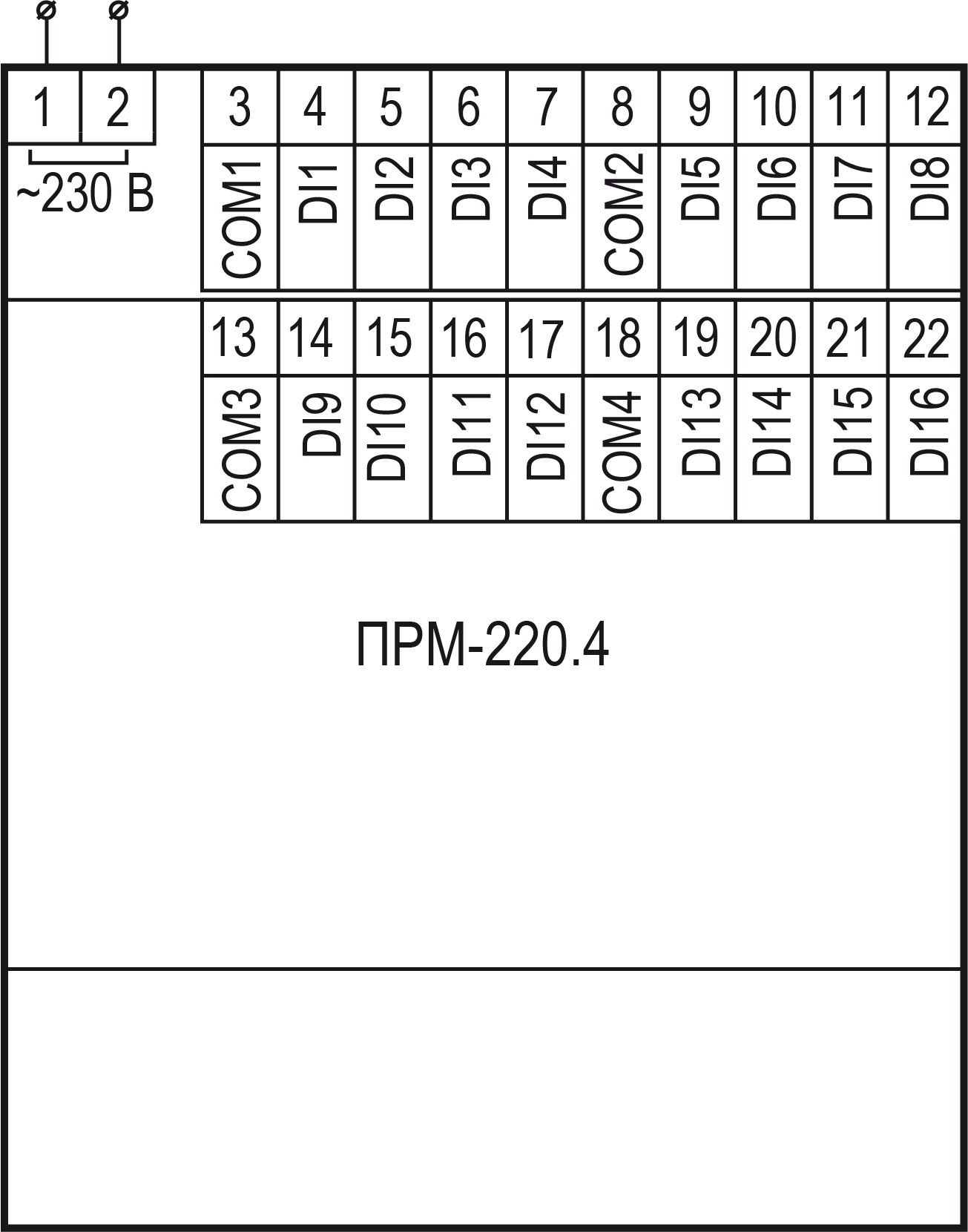

| ПРМ-220.4 |
| Слот 1 |
Статус | ПРМ-220.4, Слот 1 | 7048 | 0x1B88 | 1 | 3 | - | Enum 2: 0 - откл, 1 - подкл |
Состояние подключения | ПРМ-220.4, Слот 1 | 7049 | 0x1B89 | 1 | 3 | - | Enum 6: 1 - Инициализация, 2 - Обнаружен, 3 - Несоответствие
типа модуля, 4 - Несоответствие версии ПО, 5 - В работе |
Состояние | Дискретные входы | 7032 | 0x1B78 | 1 | 3 | - | Unsigned 16 |
| Слот 2 |
Статус | ПРМ-220.4, Слот 2 | 7098 | 0x1BBA | 1 | 3 | - | Enum 2: 0 - откл, 1 - подкл |
Состояние подключения | ПРМ-220.4, Слот 2 | 7099 | 0x1BBB | 1 | 3 | - | Enum 6: 1 - Инициализация, 2 - Обнаружен, 3 - Несоответствие
Состояние | Дискретные входы | 7082 | 0x1BAA | 1 | 3 | - | Unsigned 16 |

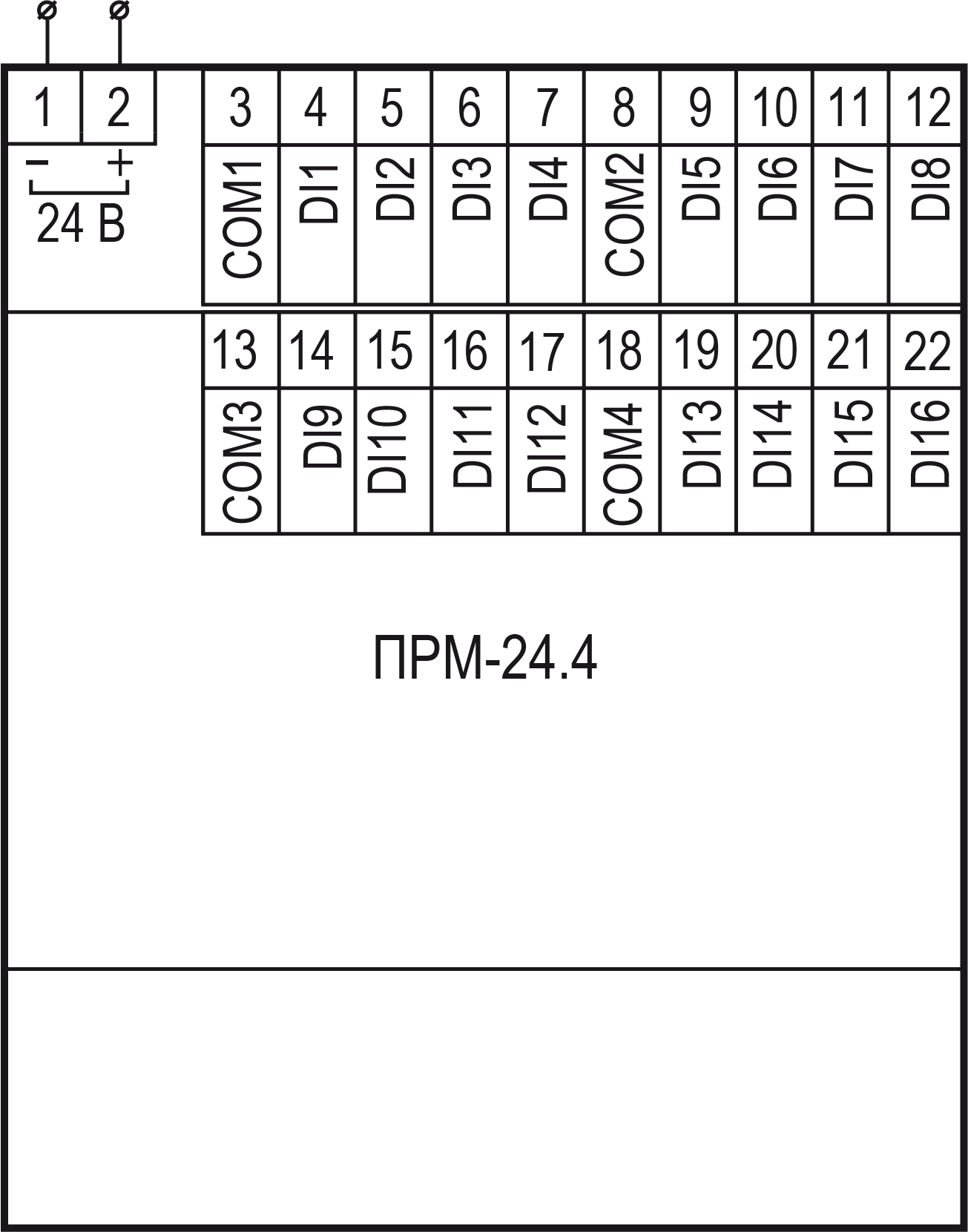

| ПРМ-24.4 |
| Слот 1 |
Статус | ПРМ-24.4, Слот 1 | 6948 | 0x1B24 | 1 | 3 | - | Enum 2: 0 - откл, 1 - подкл |
Состояние подключения | ПРМ-24.4, Слот 1 | 6949 | 0x1B25 | 1 | 3 | - | Enum 6: 1 - Инициализация, 2 - Обнаружен, 3 - Несоответствие
Состояние | Дискретные входы | 6932 | 0x1B14 | 1 | 3 | - | Unsigned 16 |
Вход 1 | Фильтр антидребезга | 6900 | 0x1AF4 | 1 | 3 | 16 | Unsigned 8 |
Вход 2 | Фильтр антидребезга | 6901 | 0x1AF5 | 1 | 3 | 16 | Unsigned 8 |
Вход 3 | Фильтр антидребезга | 6902 | 0x1AF6 | 1 | 3 | 16 | Unsigned 8 |
Вход 4 | Фильтр антидребезга | 6903 | 0x1AF7 | 1 | 3 | 16 | Unsigned 8 |
Вход 5 | Фильтр антидребезга | 6904 | 0x1AF8 | 1 | 3 | 16 | Unsigned 8 |
Вход 6 | Фильтр антидребезга | 6905 | 0x1AF9 | 1 | 3 | 16 | Unsigned 8 |
Вход 7 | Фильтр антидребезга | 6906 | 0x1AFA | 1 | 3 | 16 | Unsigned 8 |
Вход 8 | Фильтр антидребезга | 6907 | 0x1AFB | 1 | 3 | 16 | Unsigned 8 |
Вход 9 | Фильтр антидребезга | 6908 | 0x1AFC | 1 | 3 | 16 | Unsigned 8 |
Вход 10 | Фильтр антидребезга | 6909 | 0x1AFD | 1 | 3 | 16 | Unsigned 8 |
Вход 11 | Фильтр антидребезга | 6910 | 0x1AFE | 1 | 3 | 16 | Unsigned 8 |
Вход 12 | Фильтр антидребезга | 6911 | 0x1AFF | 1 | 3 | 16 | Unsigned 8 |
Вход 13 | Фильтр антидребезга | 6912 | 0x1B00 | 1 | 3 | 16 | Unsigned 8 |
Вход 14 | Фильтр антидребезга | 6913 | 0x1B01 | 1 | 3 | 16 | Unsigned 8 |
Вход 15 | Фильтр антидребезга | 6914 | 0x1B02 | 1 | 3 | 16 | Unsigned 8 |
Вход 16 | Фильтр антидребезга | 6915 | 0x1B03 | 1 | 3 | 16 | Unsigned 8 |
| Слот 2 |
Статус | ПРМ-24.4, Слот 2 | 6998 | 0x1B56 | 1 | 3 | - | Enum 2: 0 - откл, 1 - подкл |
Состояние подключения | ПРМ-24.4, Слот 2 | 6999 | 0x1B57 | 1 | 3 | - | Enum 6: 1 - Инициализация, 2 - Обнаружен, 3 - Несоответствие
Состояние | Дискретные входы | 6982 | 0x1B46 | 1 | 3 | - | Unsigned 16 |
Вход 1 | Фильтр антидребезга | 6950 | 0x1B26 | 1 | 3 | 16 | Unsigned 8 |
Вход 2 | Фильтр антидребезга | 6951 | 0x1B27 | 1 | 3 | 16 | Unsigned 8 |
Вход 3 | Фильтр антидребезга | 6952 | 0x1B28 | 1 | 3 | 16 | Unsigned 8 |
Вход 4 | Фильтр антидребезга | 6953 | 0x1B29 | 1 | 3 | 16 | Unsigned 8 |
Вход 5 | Фильтр антидребезга | 6954 | 0x1B2A | 1 | 3 | 16 | Unsigned 8 |
Вход 6 | Фильтр антидребезга | 6955 | 0x1B2B | 1 | 3 | 16 | Unsigned 8 |
Вход 7 | Фильтр антидребезга | 6956 | 0x1B2C | 1 | 3 | 16 | Unsigned 8 |
Вход 8 | Фильтр антидребезга | 6957 | 0x1B2D | 1 | 3 | 16 | Unsigned 8 |
Вход 9 | Фильтр антидребезга | 6958 | 0x1B2E | 1 | 3 | 16 | Unsigned 8 |
Вход 10 | Фильтр антидребезга | 6959 | 0x1B2F | 1 | 3 | 16 | Unsigned 8 |
Вход 11 | Фильтр антидребезга | 6960 | 0x1B30 | 1 | 3 | 16 | Unsigned 8 |
Вход 12 | Фильтр антидребезга | 6961 | 0x1B31 | 1 | 3 | 16 | Unsigned 8 |
Вход 13 | Фильтр антидребезга | 6962 | 0x1B32 | 1 | 3 | 16 | Unsigned 8 |
Вход 14 | Фильтр антидребезга | 6963 | 0x1B33 | 1 | 3 | 16 | Unsigned 8 |
Вход 15 | Фильтр антидребезга | 6964 | 0x1B34 | 1 | 3 | 16 | Unsigned 8 |
Вход 16 | Фильтр антидребезга | 6965 | 0x1B35 | 1 | 3 | 16 | Unsigned 8 |
