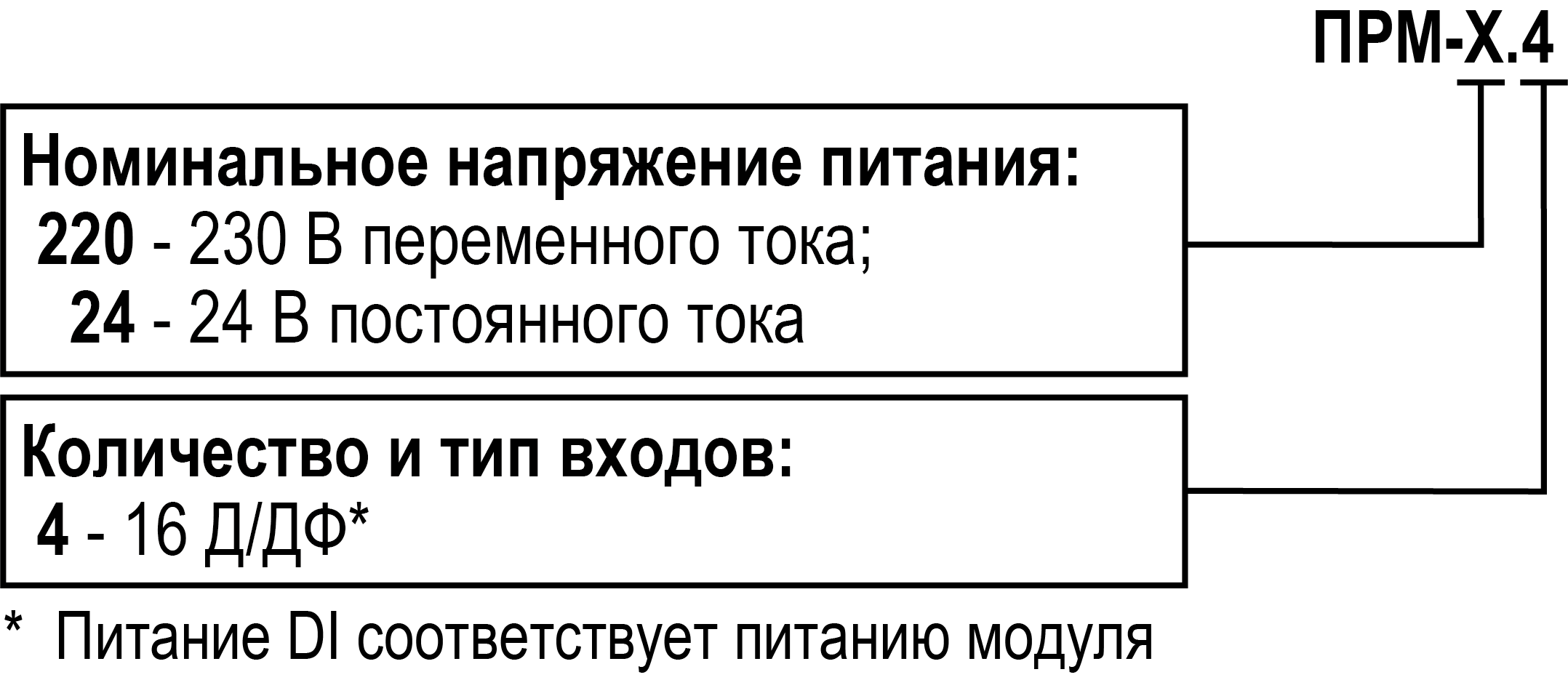

Пример наименования модуля при заказе: ПРМ-220.4
Приведенное условное обозначение указывает, что изготовлению и поставке подлежит модуль, работающий при номинальным напряжении 230 В переменного тока, оснащенный шестнадцатью дискретными входами для сигналов 230 В переменного тока.

Список модификаций
МодификацияТип и номинал напряжения питанияВходы
Дискретные
ПРМ-220.4~230 В16 ДФ*
ПРМ-24.4=24 В16 Д
* Расшифровка обозначений приведена в таблице.

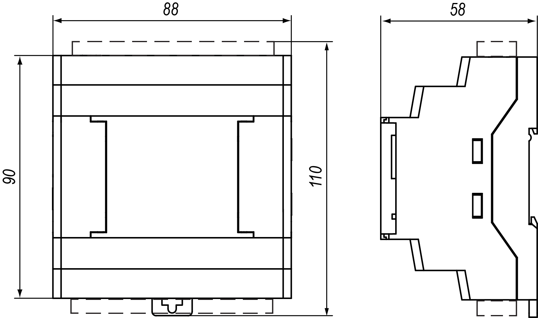

Габаритные размеры:
  без установленных клемм и без учета фиксатора DIN-рейки
(88 × 90 × 58) ± 1 мм
  с установленными клеммами и с учетом фиксатора DIN-рейки(88 × 110 × 58) ± 1 мм

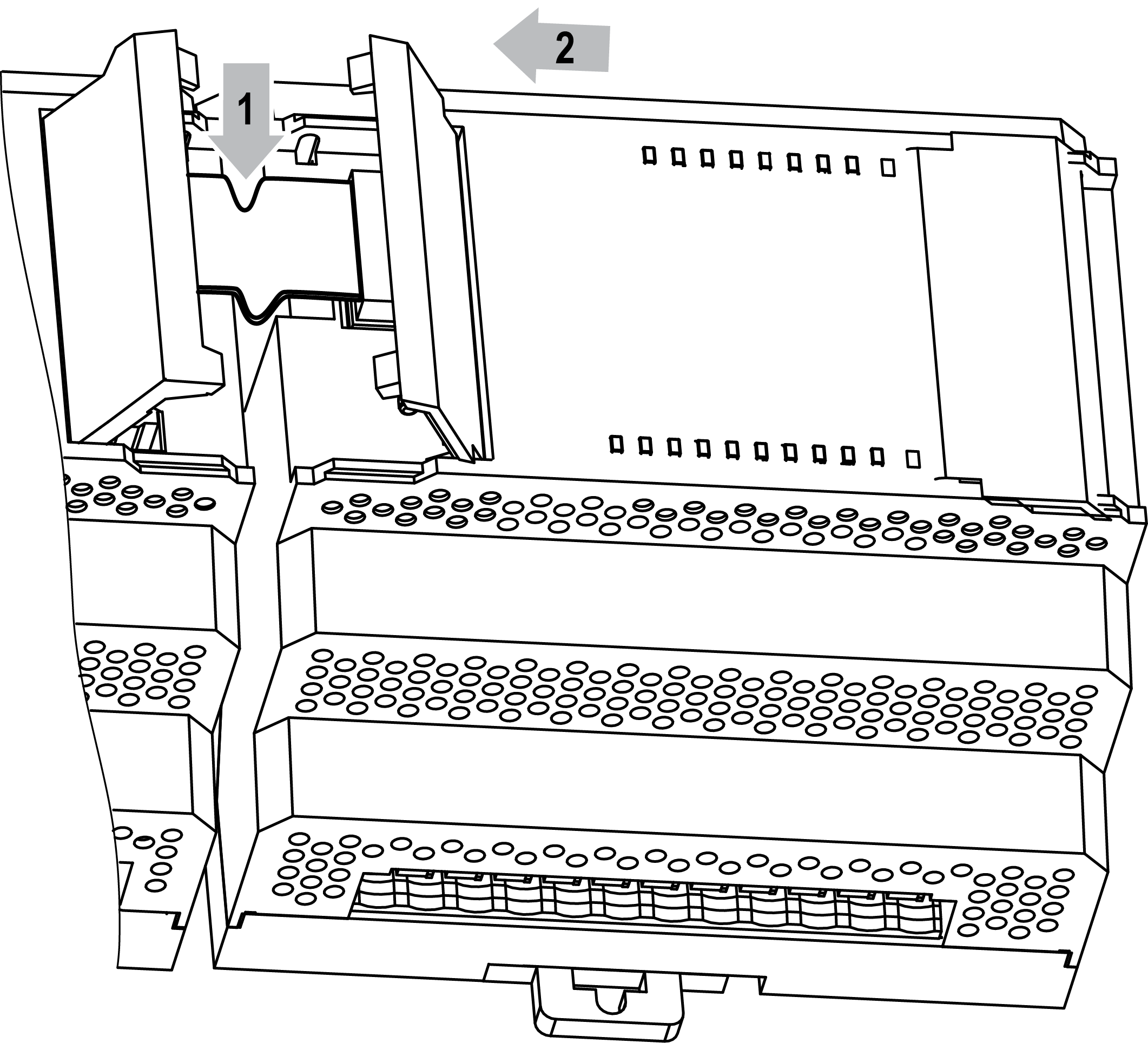

Установка

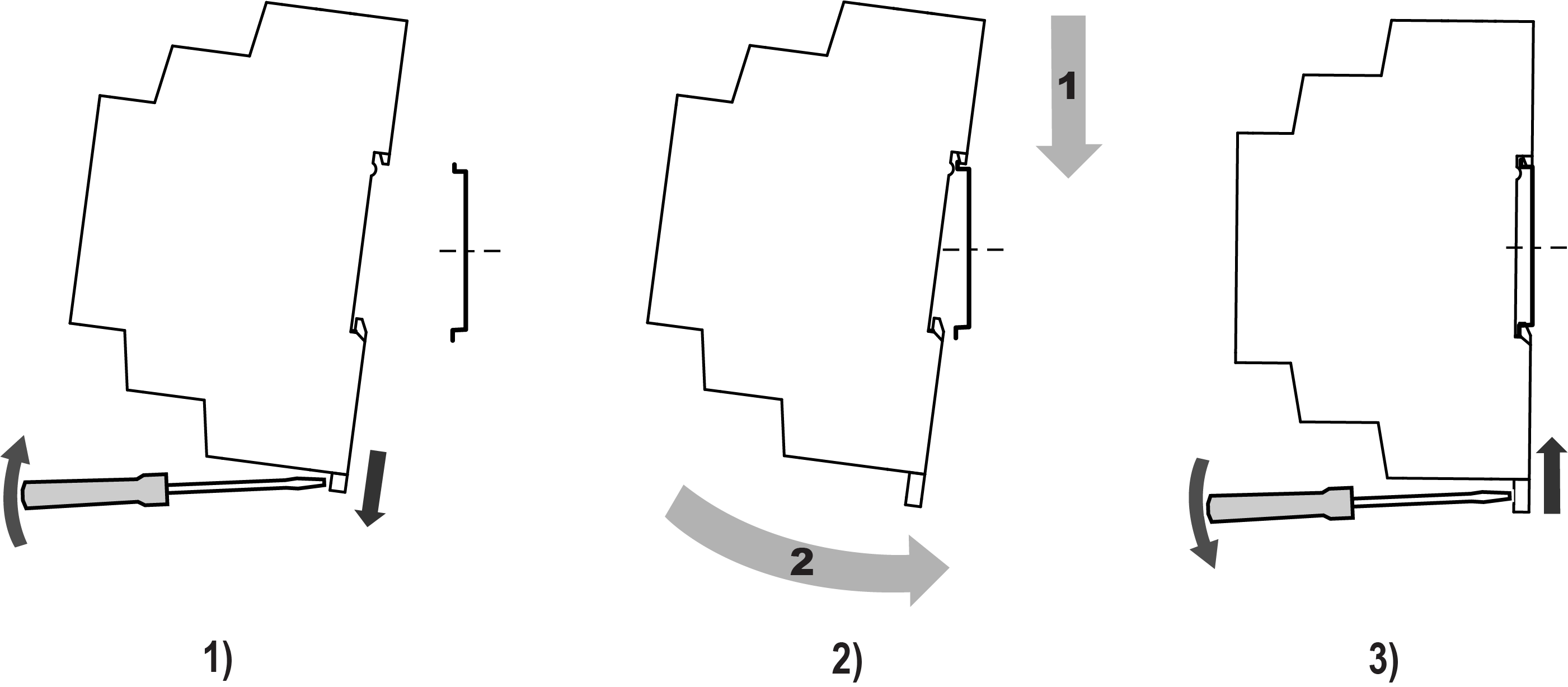

Для монтажа прибора следует:
  1. Подготовить на DIN-рейке место для установки прибора с учетом размеров корпуса (см. рисунок).
    Установка прибора
  2. Вставив отвертку в проушину, оттянуть защелку рисунок, 1).
  3. Установить прибор на DIN-рейку в соответствии с в направлении стрелки 1 (рисунок, 2);
  4. Прижать прибор к DIN-рейке в направлении, показанном стрелкой 2. Зафиксировать защелку (см. рисунок, 3).
  5. Смонтировать внешние устройства с помощью ответных клеммников из комплекта поставки.
  1. Отсоединить клеммы внешних устройств без их демонтажа.
  2. Проделать действия с рисунка в обратном порядке.

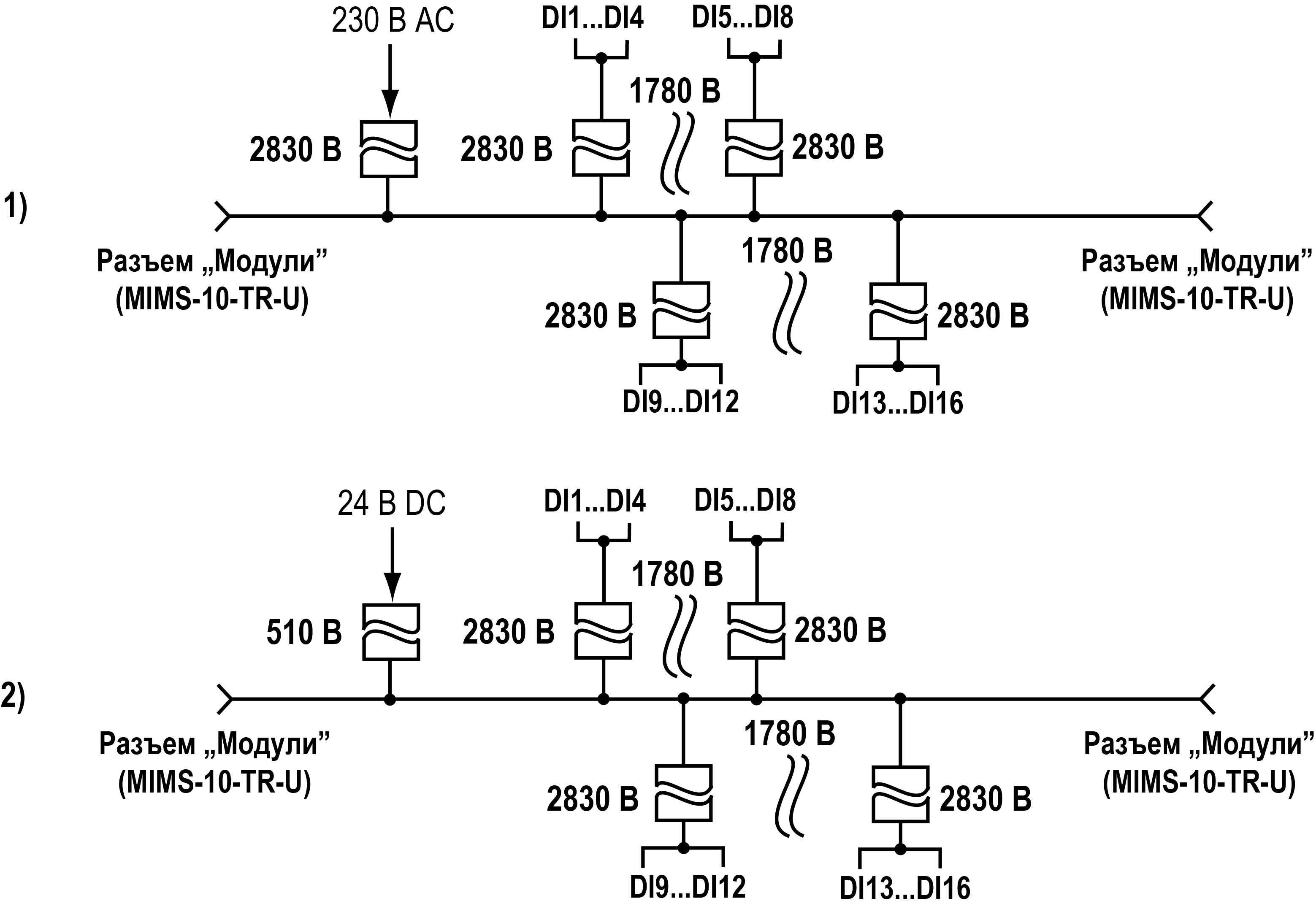

Схемы гальванической развязки
Схемы гальванической развязки (1) 220 В и (2) 24 В модификаций

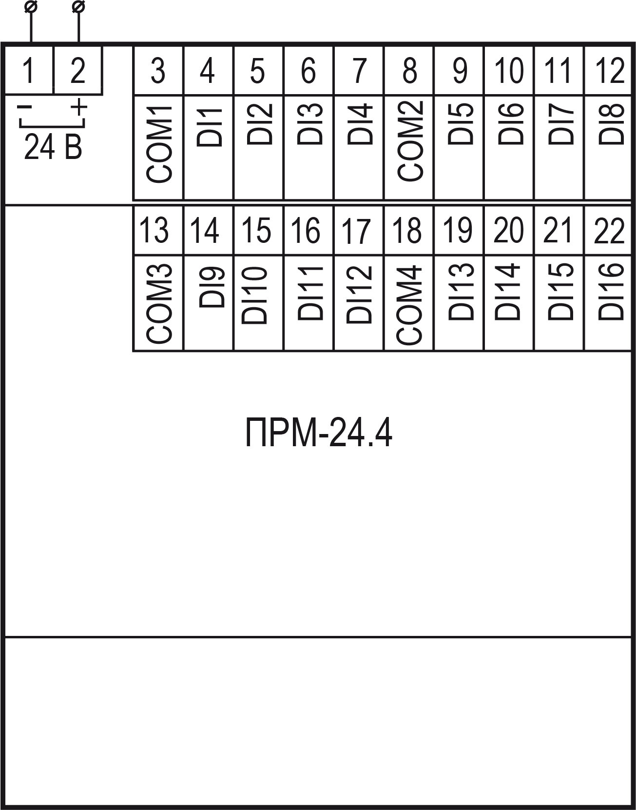

Назначение контактов клеммника прибора с питанием 24 В
Номер контактаНазначение контактаНомер контактаНазначение контакта
1Клемма «-» для питания 24 В
2Клемма «+» для питания 24 В
3Общая клемма входов 1...413Общая клемма входов 9...12
4Клемма входа 114Клемма входа 9
5Клемма входа 215Клемма входа 10
6Клемма входа 316Клемма входа 11
7Клемма входа 417Клемма входа 12
8Общая клемма входов 5...818Общая клемма входов 13...16
9Клемма входа 519Клемма входа 13
10Клемма входа 620Клемма входа 14
11Клемма входа 721Клемма входа 15
12Клемма входа 822Клемма входа 16

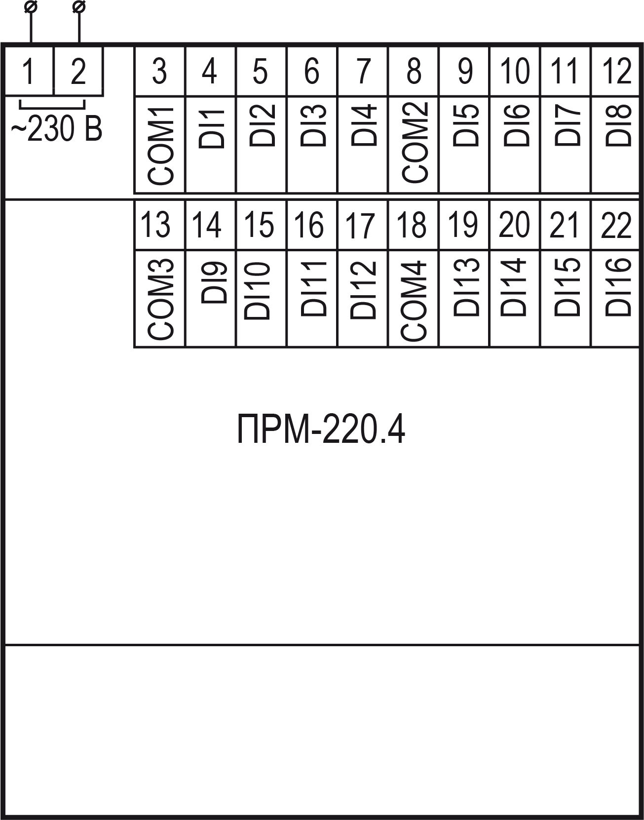

Назначение контактов клеммника прибора с питанием 230 В
1Клемма питания 230 В
2Клемма питания 230 В

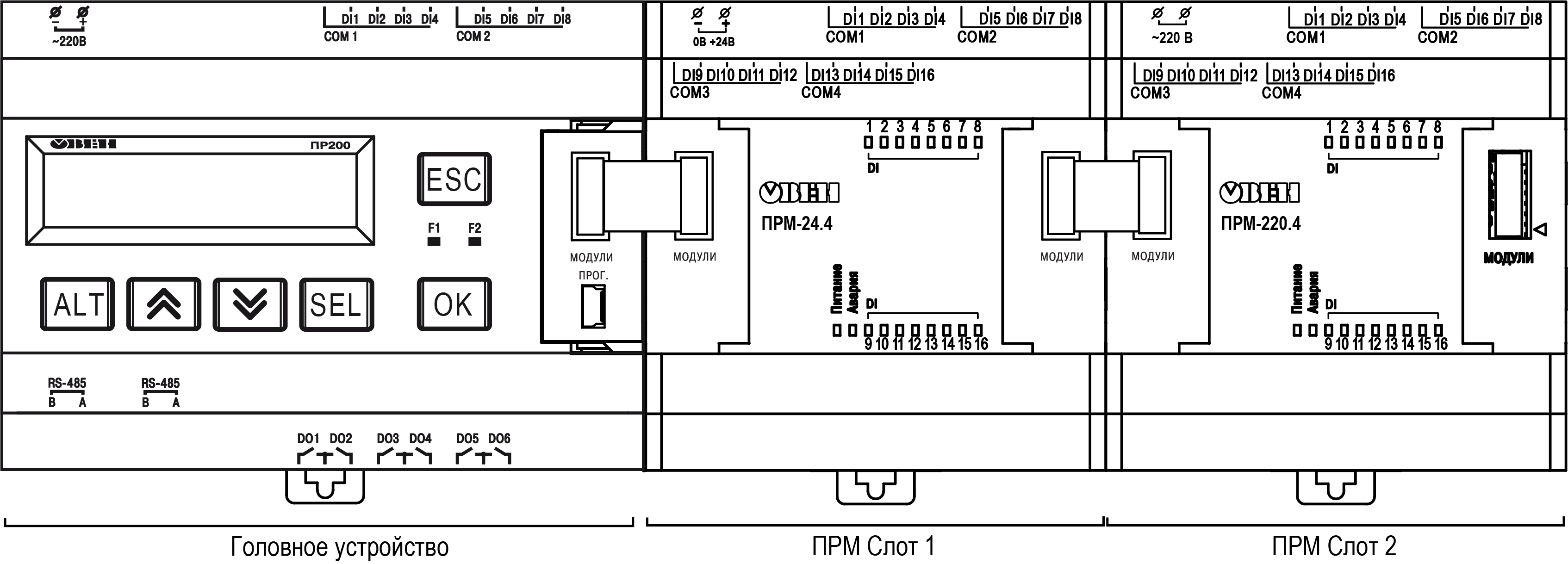

Подключение модулей к головному устройству и подключение устройств к модулям следует выполнять только при отключенном питании всех устройств.
Модуль подключается к головному устройству с помощью шлейфа длиной 4,5 см из комплекта поставки. После подключения шлейф следует поместить в специальное углубление под крышкой модуля (рисунок, стрелка 1), тем самым позволяя придвинуть модуль вплотную к головному устройству (рисунок, стрелка 2).
Укладка шлейфа в углубление
Модули подключаются только последовательно. Ближайший модуль к головному устройству всегда будет располагаться в слоте 1. Подключение модуля в слот 2 без модуля в слоте 1 невозможно.
При эксплуатации крышки для подключения шлейфов должны быть закрыты.
Каждый модуль запитывается независимо от головного устройства. Допускается подключение модулей с различным напряжением питания к одному головному устройству в различных комбинациях.
Например, к ПР200-24.х.х.х можно подключать одновременно ПРМ-220.х и ПРМ-24.х и, аналогично, к ПР200-220.х.х.х можно подключить ПРМ-24.х и ПРМ-220.х

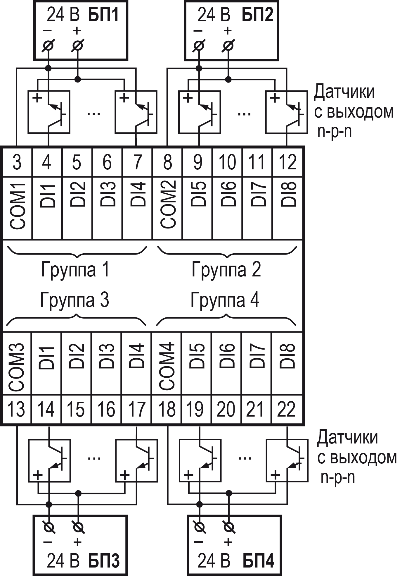

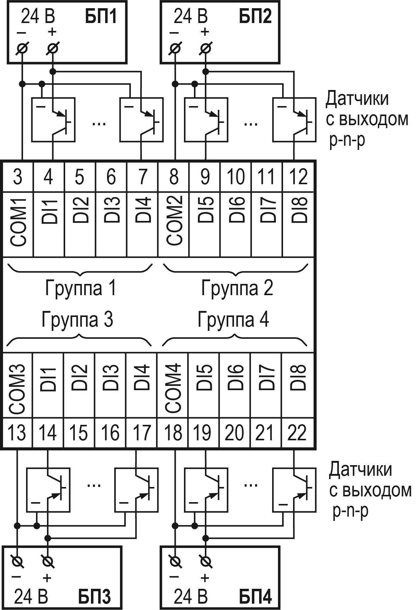

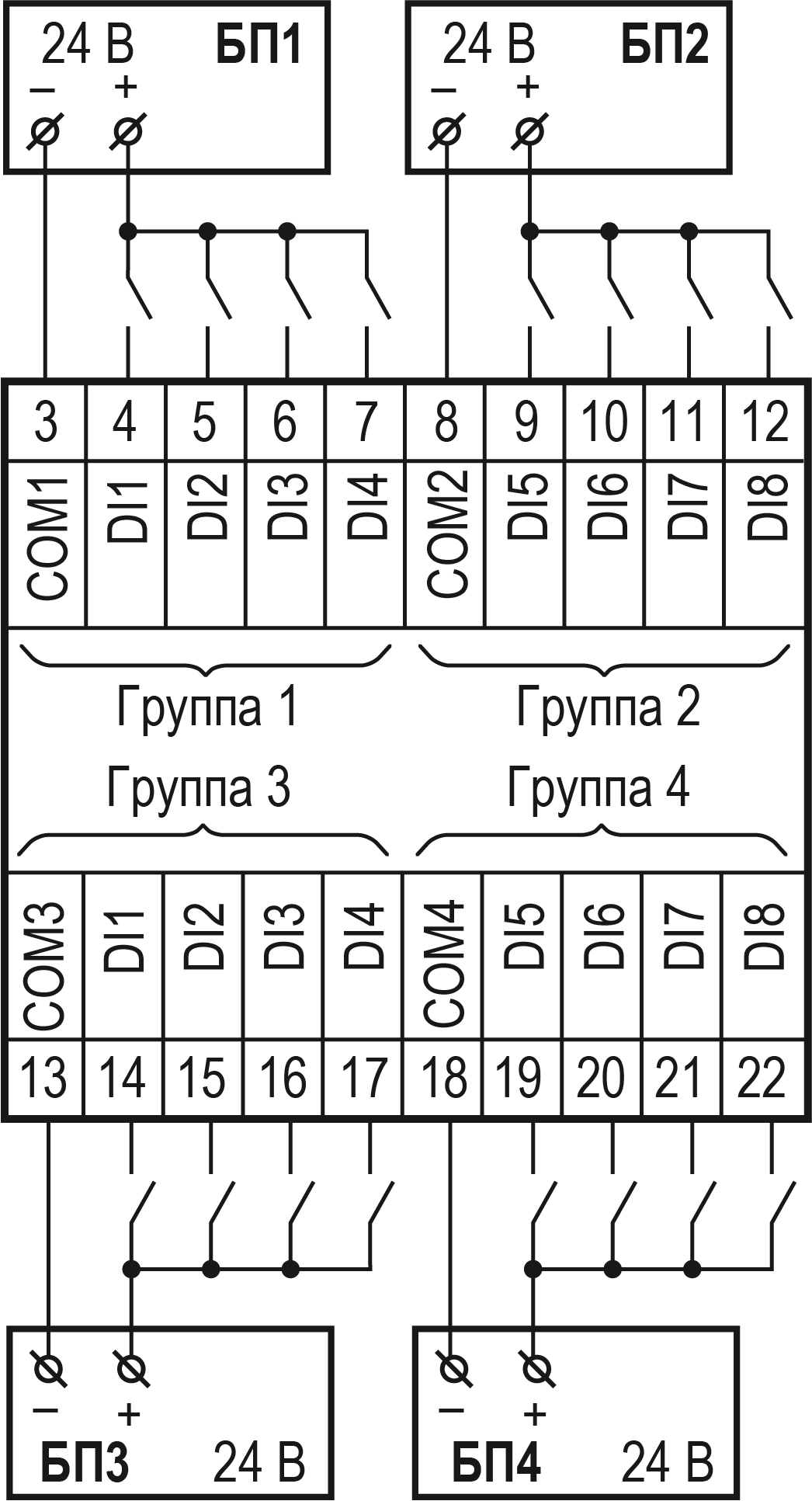

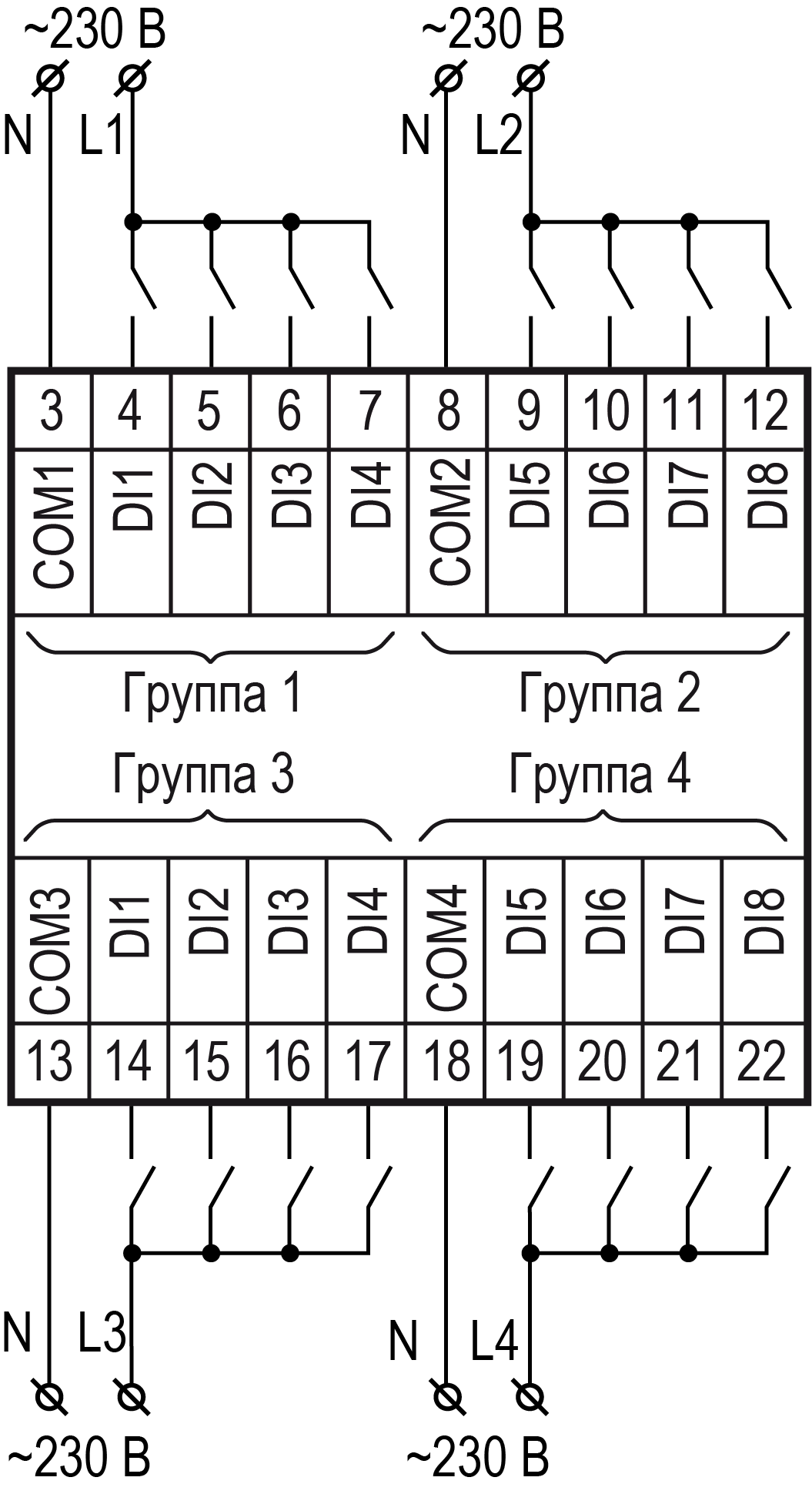

Подключение датчиков с дискретным выходом
Схема подключения дискретных датчиков с питанием 24 В
Схема подключения дискретных датчиков с питанием 230 В
Схема подключения дискретных датчиков с транзисторным выходом
В случае подключения дискретных датчиков можно использовать один и тот же блок питания для питания двух групп входов. Внутри одной группы можно одновременно использовать датчики с выходом типа «сухой контакт» и с выходным транзистором.
Схема подключения датчиков с выходным транзистором p-n-p-типа
Схема подключения датчиков с выходным транзистором n-p-n-типа

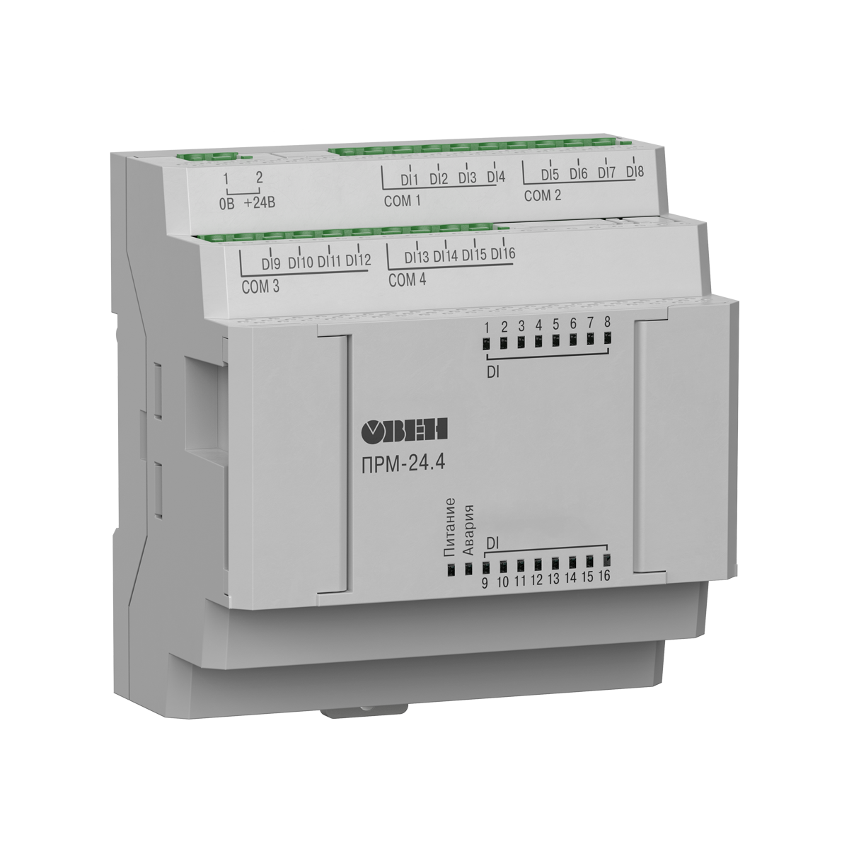

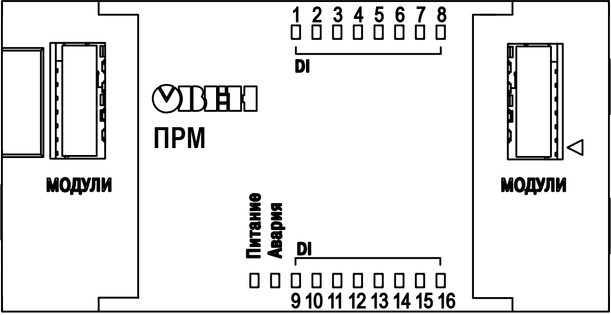

Индикация
На лицевой панели прибора расположены элементы индикации – 18 светодиодов (см. рисунок ниже):
Лицевая панель прибора (крышки отсеков подключения условно не показаны)
Назначение светодиодов
Светодиод
Состояние
Цвет
Питание
Светится
Зеленый
Наличие питания на модуле
Авария
Мигает
Красный
Отсутствие связи с головным устройством
В данной позиции установлен прибор модификации, не соответствующей, указанной в проекте OwenLogic
Версия встроенного ПО модуля не соответствует версии встроенного ПО головного устройства
DI 1…16
Светится
Желтый
Активное состояние соответствующего входа
Под левой крышкой на лицевой панели расположен разъем «МОДУЛИ» (тип MIMS-10-TR-U) — для подключения к головному устройству или к первому модулю.
Под правой крышкой на лицевой панели расположен разъем «МОДУЛИ» (тип MIMS-10-TR-U) — для подключения второго модуля.

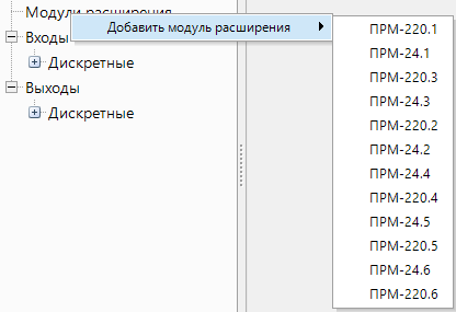

Для подключения модуля в OwenLogic следует:
  1. Создать новый проект в среде OwenLogic или открыть уже существующий проект с головным устройством, поддерживающим подключение модулей.
  2. Выбрать пункт меню Прибор/Настройка прибора. Далее нажатием правой кнопки мыши по пункту меню «Модули расширения» вызвать меню. Выбрать модуль из списка (см. рисунок ).
    Подключение модуля в OwenLogic
Первый добавленный модуль автоматически занимает первый слот, следующий модуль — второй слот. Номер слота определяет физическое расположение модуля относительно головного устройства (см. рисунок).
ПР200 с подключенными модулями

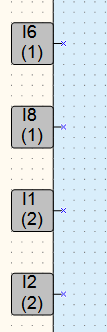

После добавления модуля на холсте появятся дополнительные входы I1I16. В скобках указывается номер позиции установленного модуля. Для примера на рисунке входы I6(1)...I8(1) относятся к модулю, установленному в первой позиции, входы I1(2) и I2(2) относятся к модулю, установленному во второй позиции.
