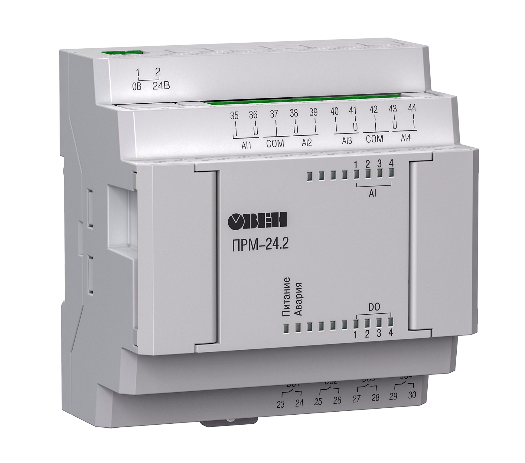

Настоящее руководство по эксплуатации предназначено для ознакомления обслуживающего персонала с устройством, принципом действия, конструкцией, работой и техническим обслуживанием модуля расширения ввода/вывода ПРМ-Х.2, в дальнейшем по тексту именуемого «модуль» или «прибор».

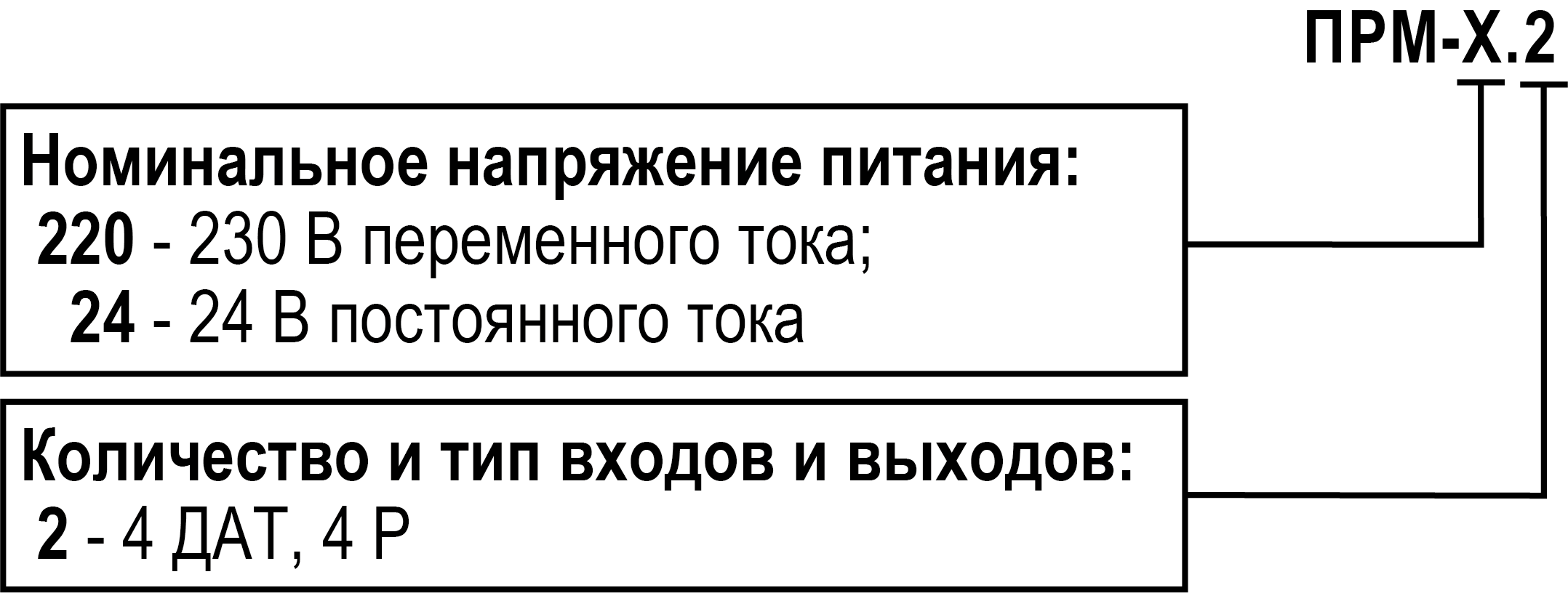

Прибор изготавливается в нескольких модификациях, отличающихся друг от друга напряжением питания и напряжением питания дискретных входов.
Пример наименования модуля при заказе: ПРМ-220.2
Приведенное условное обозначение указывает, что изготовлению и поставке подлежит модуль, работающий при номинальным напряжении 230 В переменного тока, оснащенный:

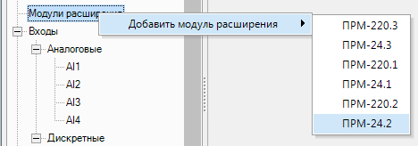

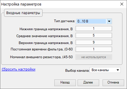

  • Параметры – значения, определяющие конфигурацию прибора. Задаются в среде программирования OwenLogic.

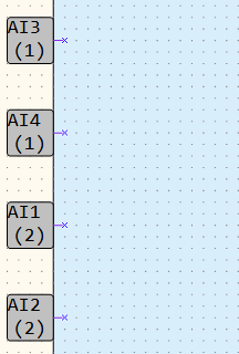

  • Слот 1, Слот 2 – местоположение модуля относительно головного устройства.

Модуль предназначен для увеличения количества входов и выходов головного устройства.
По сигналам от головного устройства модуль управляет четырьмя встроенными дискретными ВЭ, которые используются для подключения исполнительных механизмов с дискретным управлением. Также модуль считывает состояние четырех дискретно—аналоговых входов и передает их в головное устройство.

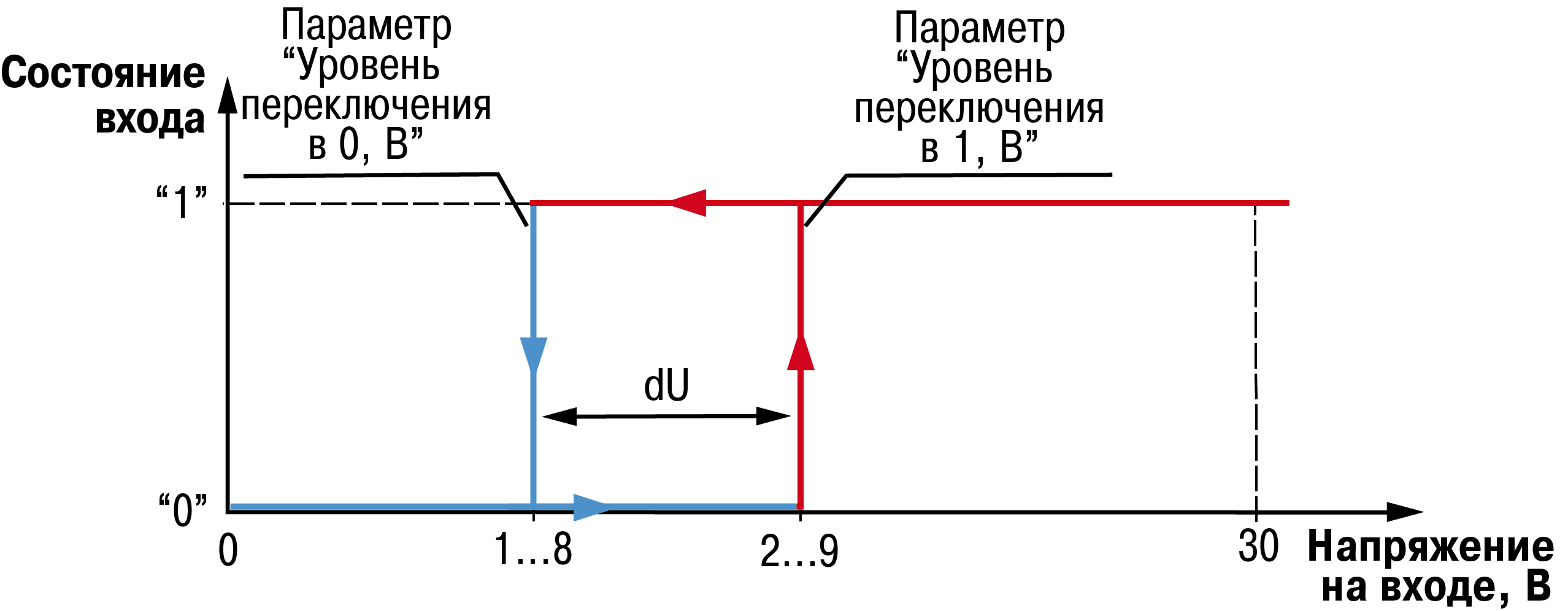

Режим дискретного входа
Минимальная длительность "лог. 0" и "лог. 1" воспринимаемая входом в дискретном режиме, не менее5 мс
Максимальная частота сигнала, воспринимаемая дискретным входом 100 Гц

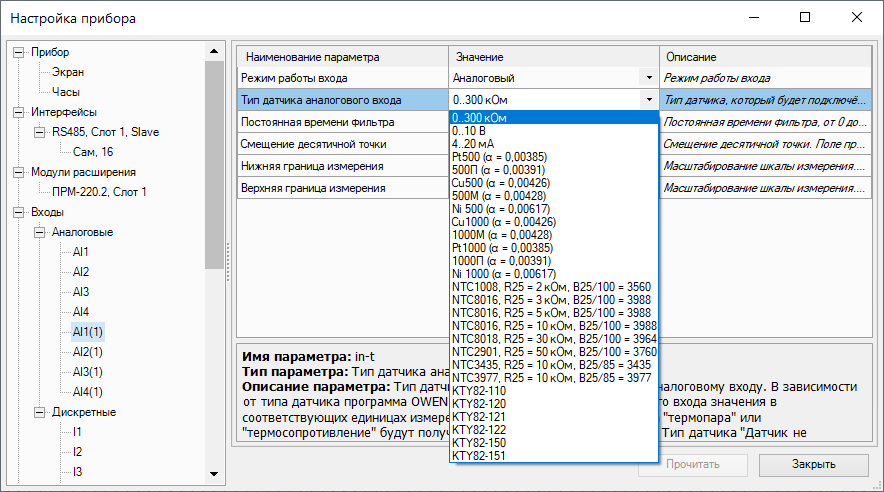

Наименование датчика в OwenLogic
Диапазон температур
Pt 500 (α = 0,00385 °С−1)*
ТСП Pt 500 (α = 0,00385 °С−1)
–200…+850 °С
500П (α = 0,00391 °С−1)
ТСП Pt 500 (α = 0,00391 °С−1)
–200…+850 °С
Cu 500 (α = 0,00426 °С−1)
ТСМ Cu 500 (α = 0,00426 °С−1)
–50...+200 °С
500М (α = 0,00428 °С−1)
ТСМ Cu 500 (α = 0,00428 °С−1)
–180...+200 °С
Ni500 (α = 0,00617 °С−1)
ТСН Ni500 (α = 0,00617 °С−1)
–60...+180 °С
Cu 1000 (α = 0,00426 °С−1)
ТСМ Cu 1000 (α = 0,00426 °С−1)
–50...+200 °С
1000М (α = 0,00428 °С−1)
ТСМ Cu 1000 (α = 0,00428 °С−1)
–180...+200 °С
Pt 1000 (α = 0,00385 °С−1)
ТСП Pt 1000 (α = 0,00385 °С−1)
–200...+850 °С
1000П (α = 0,00391 °С−1)
ТСП Pt 1000 (α = 0,00391 °С−1)
–200...+850 °С
Ni 1000 (α = 0,00617 °С−1)
ТСН Ni 1000 (α = 0,00617 °С−1)
–60...+180 °С
*  Коэффициент, определяемый по формуле Graphic, где R100, R0 — значения сопротивления термопреобразователя сопротивления по номинальной статической характеристике, при 100 и 0 °С соответственно и округляемый до пятого знака после запятой.
Диапазон температур
NTC1008 2 кОм
–55…+100 °С
NTC8016 3 кОм
–55…+145 °С
NTC8016 5 кОм
–35…+145 °С
NTC8016 10 кОм
–35…+155 °С
NTC8018 30 кОм
–20…+155 °С
NTC2901 50 кОм
–10…+155 °С
NTC3435, 10 кОм
NTC3435 10 кОм
–40…+105 °С
NTC3977, 10 кОм
NTC3977 10 кОм
–40…+125 °С
Диапазон температур
KTY82-110
PTC110
–55…+150 °С
KTY82-120
PTC120
–55…+150 °С
KTY82-121
PTC121
–55…+150 °С
KTY82-122
PTC122
–55…+150 °С
KTY82-150
PTC150
–55…+150 °С
KTY82-151
PTC151
–55…+150 °С
KTY82-152
PTC152
–55…+150 °С

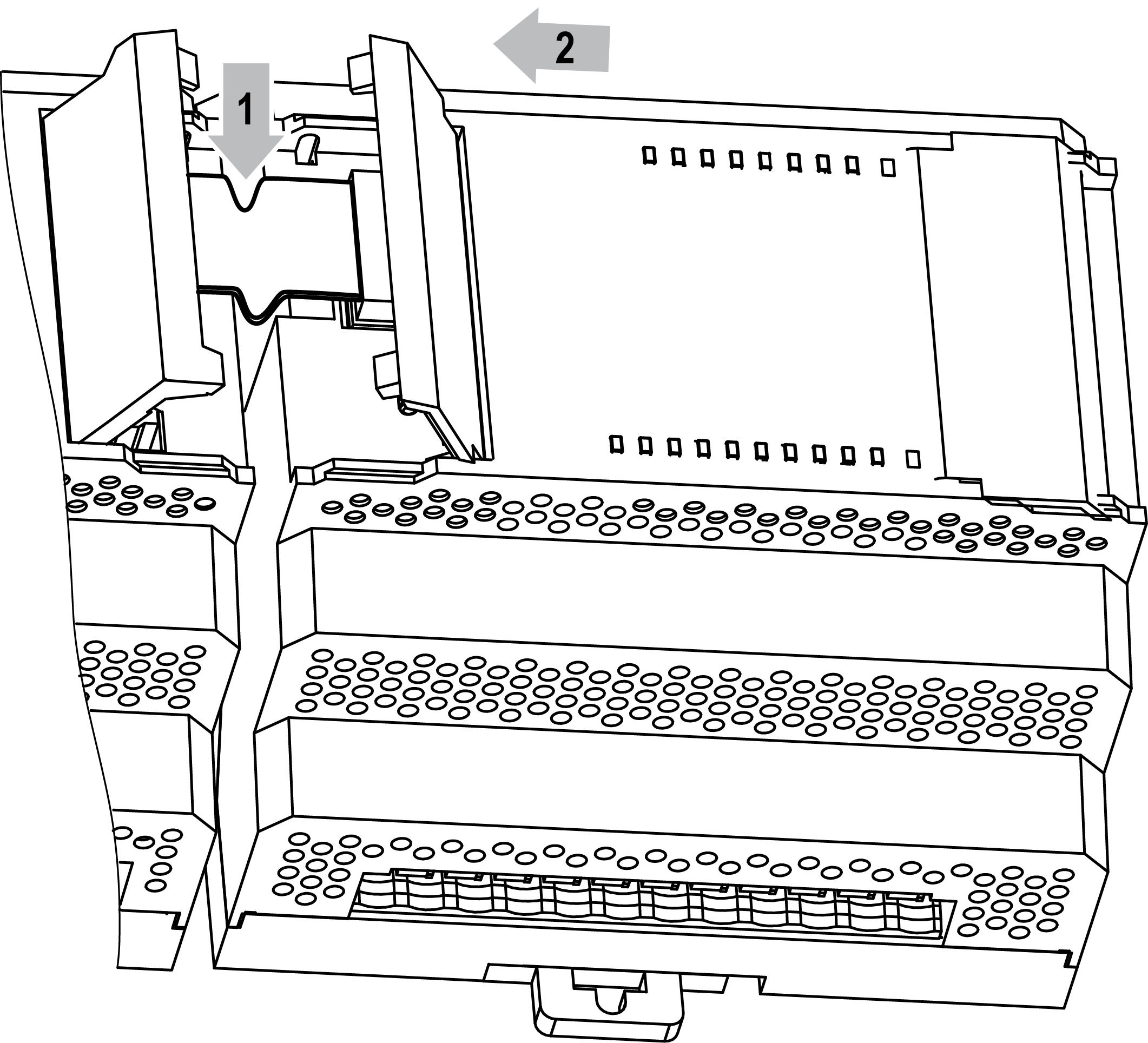

Установка

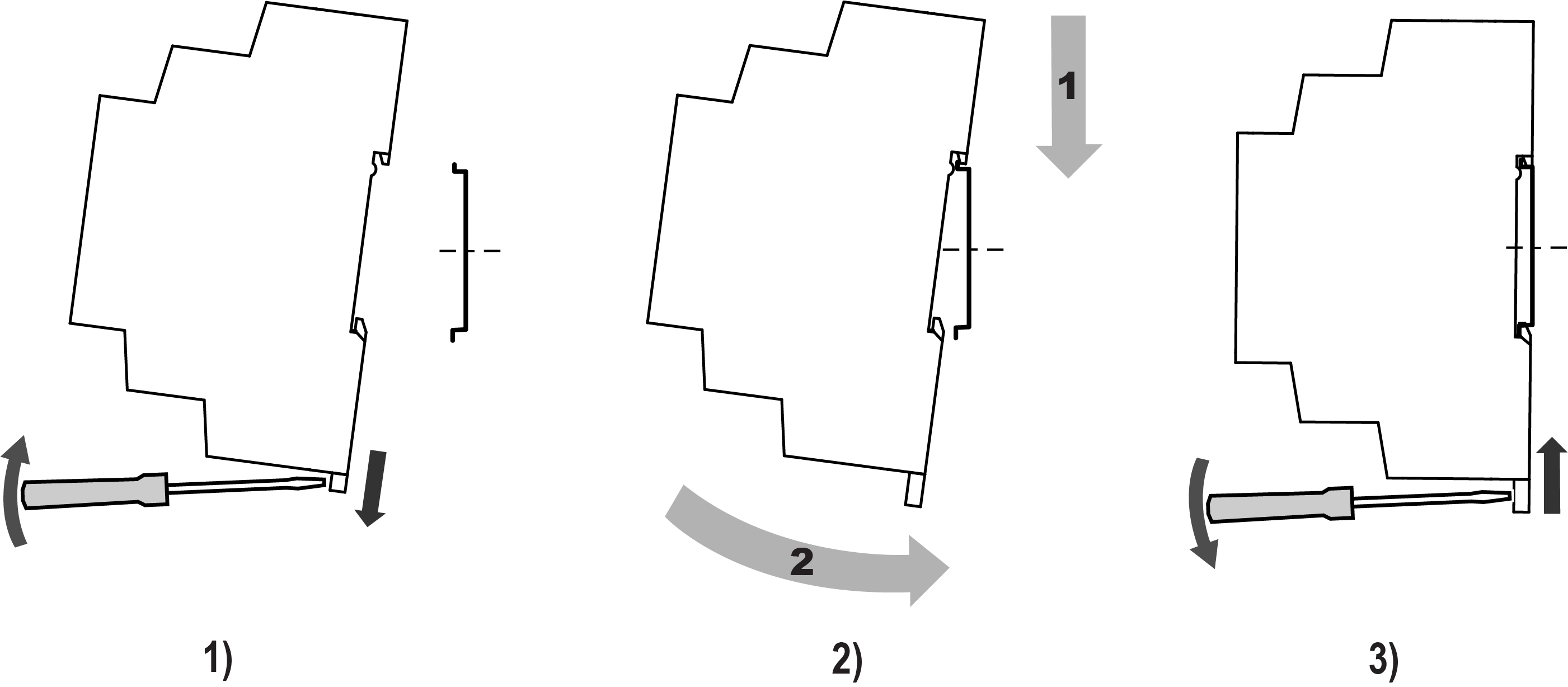

Для монтажа прибора следует:
  1. Подготовить на DIN-рейке место для установки прибора с учетом размеров корпуса (см. рисунок).
    Установка прибора
  2. Установить прибор на DIN-рейку в соответствии с в направлении стрелки 1 (рисунок, 2);
  3. Вставив отвертку в проушину, оттянуть защелку рисунок, 1).
  4. Прижать прибор к DIN-рейке в направлении, показанном стрелкой 2. Зафиксировать защелку (см. рисунок, 3).
  5. Смонтировать внешние устройства с помощью ответных клеммников из комплекта поставки.
  1. Отсоединить клеммы внешних устройств без их демонтажа.
  2. Проделать действия с рисунка в обратном порядке.

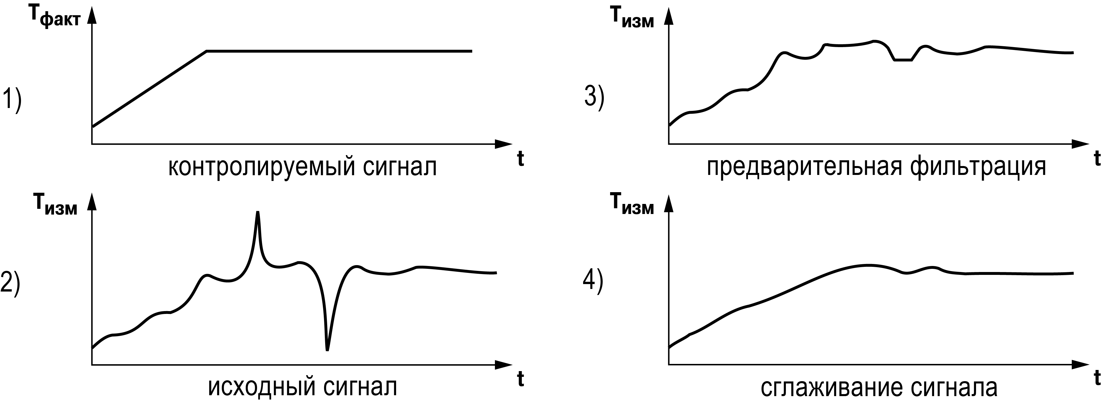

Помехи и методы их подавления
  • в питающей сети.
Для уменьшения уровня помех можно применять программные фильтры, которые настраиваются индивидуально для каждого входа.

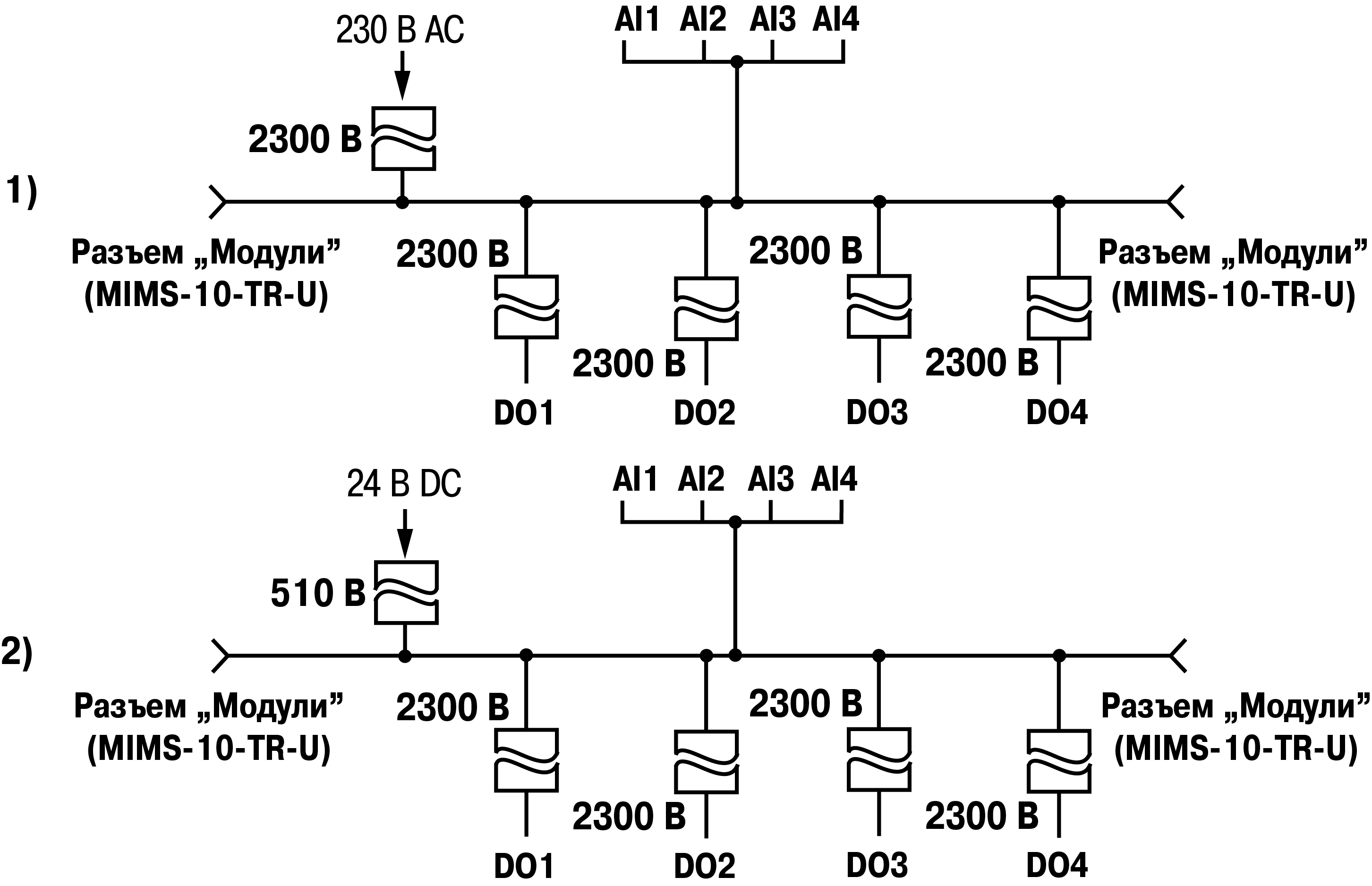

Схемы гальванической развязки
Схемы гальванической развязки (1) 230 В и (2) 24 В модификаций

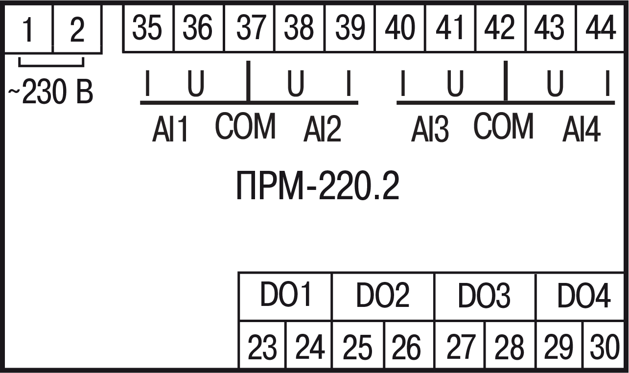

Назначение контактов клеммника прибора с питанием 230 В
Номер контактаНазначение контактаНомер контактаНазначение контакта
1Клемма питания 230 В23Клеммы дискретного выхода 1
2Клемма питания 230 В24
35Клемма I AI125Клемма дискретного выхода 2
36Клемма U AI126
37Общая клемма универсальных входов 1 и 227Клеммы дискретного выхода 3
38Клемма U AI228
39Клемма I AI229Клеммы дискретного выхода 4
40Клемма I AI330
41Клемма U AI3
42Общая клемма универсальных входов 3 и 4
43Клемма U AI4
44Клемма I AI4

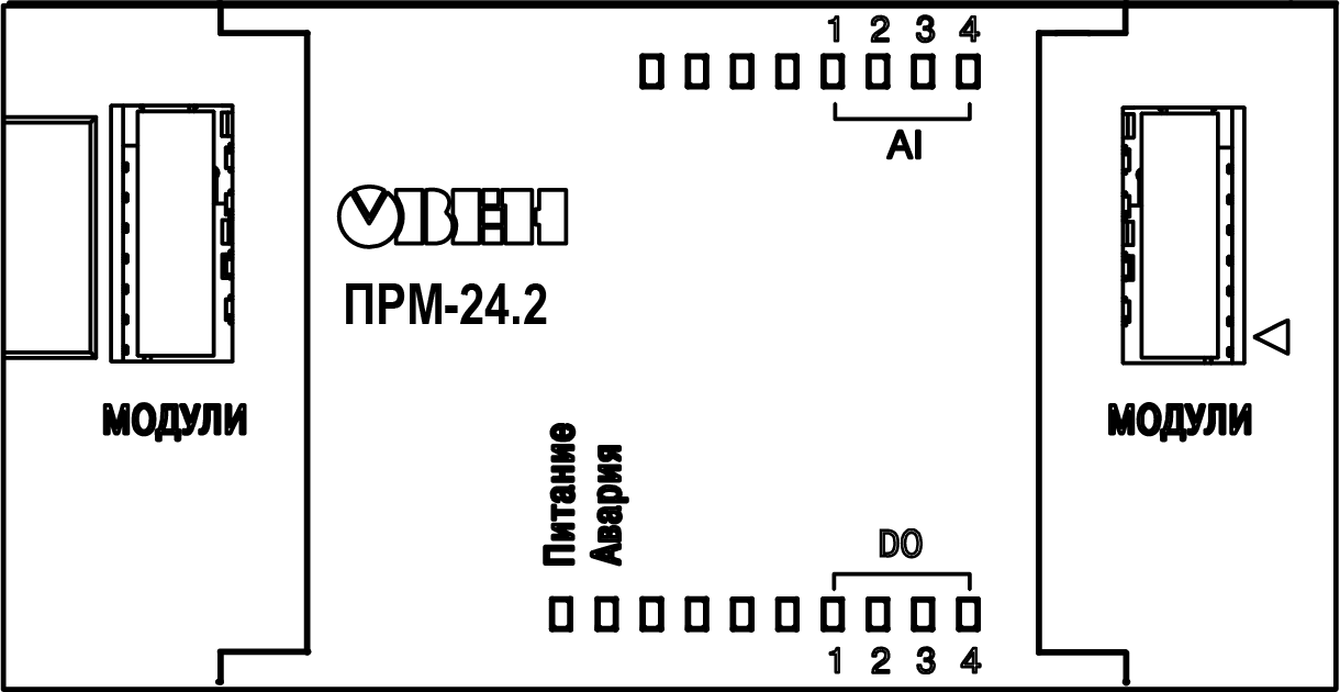

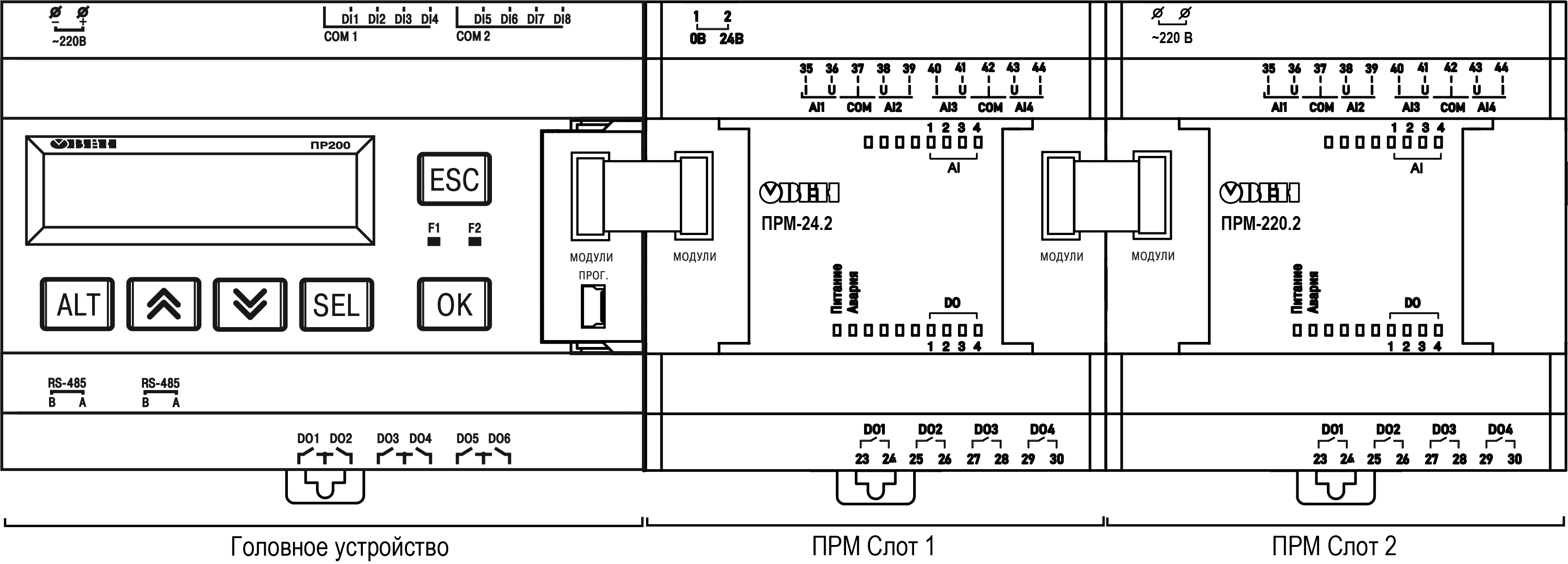

Подключение модуля к головному устройству
Подключение модулей к головному устройству и подключение устройств к модулям следует выполнять только при отключенном питании всех устройств.
Модуль подключается к головному устройству с помощью шлейфа длиной 4,5 см из комплекта поставки. После подключения шлейф следует поместить в специальное углубление под крышкой модуля (рисунок, стрелка 1), тем самым позволяя придвинуть модуль вплотную к головному устройству (рисунок, стрелка 2).
Укладка шлейфа в углубление
Модули подключаются только последовательно. Ближайший модуль к головному устройству всегда будет располагаться в слоте 1. Подключение модуля в слот 2 без модуля в слоте 1 невозможно.
Каждый модуль запитывается независимо от головного устройства. Допускается подключение модулей с различным напряжением питания к одному головному устройству в различных комбинациях.
Например, к ПР200-24.х.х.х можно подключать одновременно ПРМ-230.2 и ПРМ-24.2 и, аналогично, к ПР200-220.х.х.х можно подключить ПРМ-24.2 и ПРМ-230.2
В случае подключения двух модулей обмен данными между головным устройством и модулем в слоте 2 осуществляется через модуль в слоте 1. Если модуль в слоте 1 обесточить, то модуль в слоте 2 перестанет принимать команды от устройства.

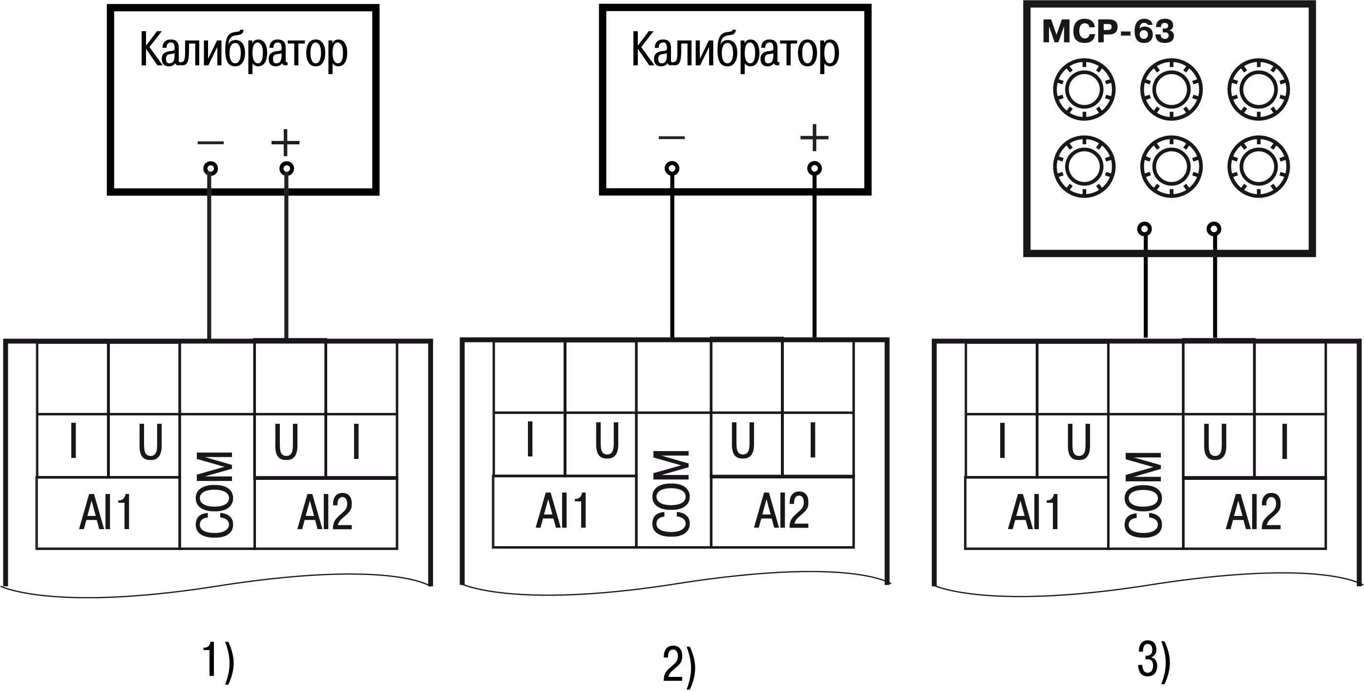

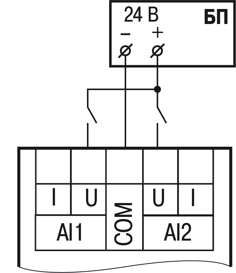

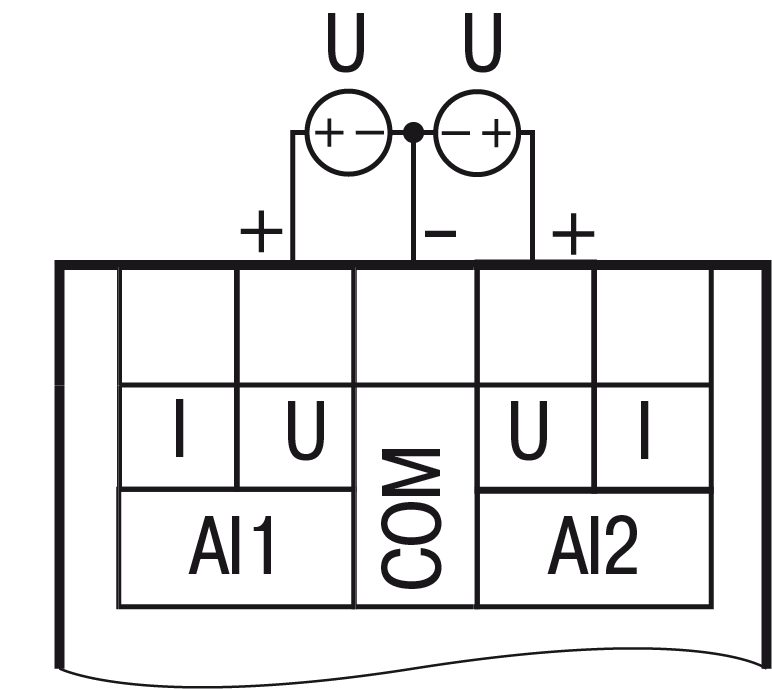

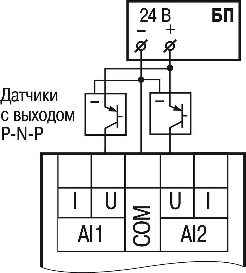

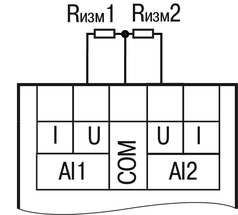

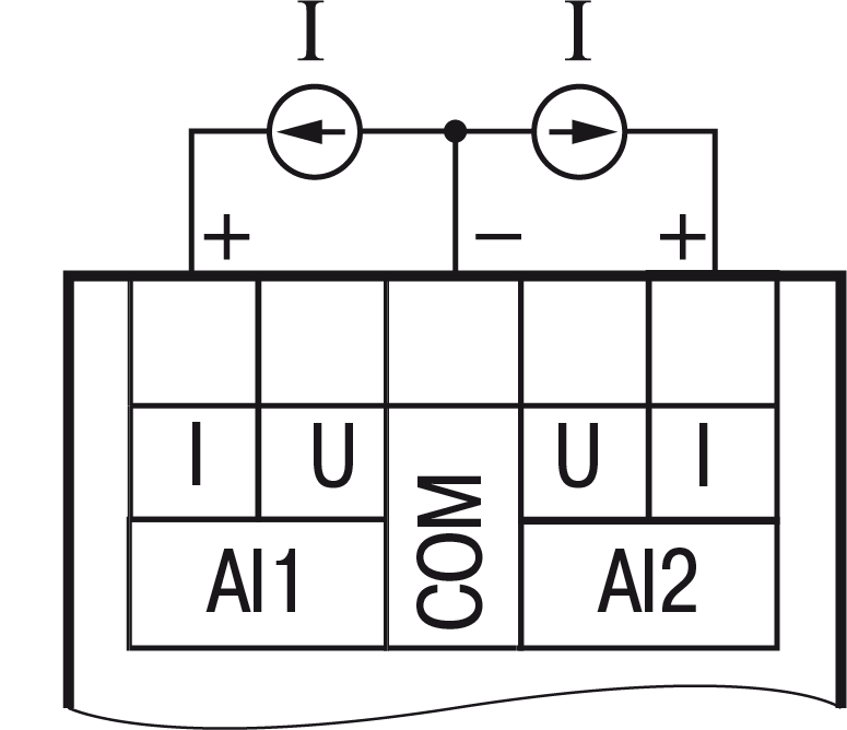

Подключение датчиков
Монтаж должен производить только обученный специалист с допуском на проведение электромонтажных работ. Для монтажа использовать индивидуальные защитные средства и специальный электромонтажный инструмент с изолирующими свойствами до 1000 В.
Во время проверки исправности датчика и линии связи следует отключить прибор от сети питания. Во избежание выхода прибора из строя при «прозвонке» связей следует использовать измерительные устройства с напряжением питания не более 4,5 В. Для более высоких напряжений питания этих устройств отключение датчика от прибора обязательно.

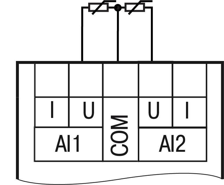

Подключение дискретных датчиков к аналоговым входам
Контакты COM объединены электрически внутри прибора.

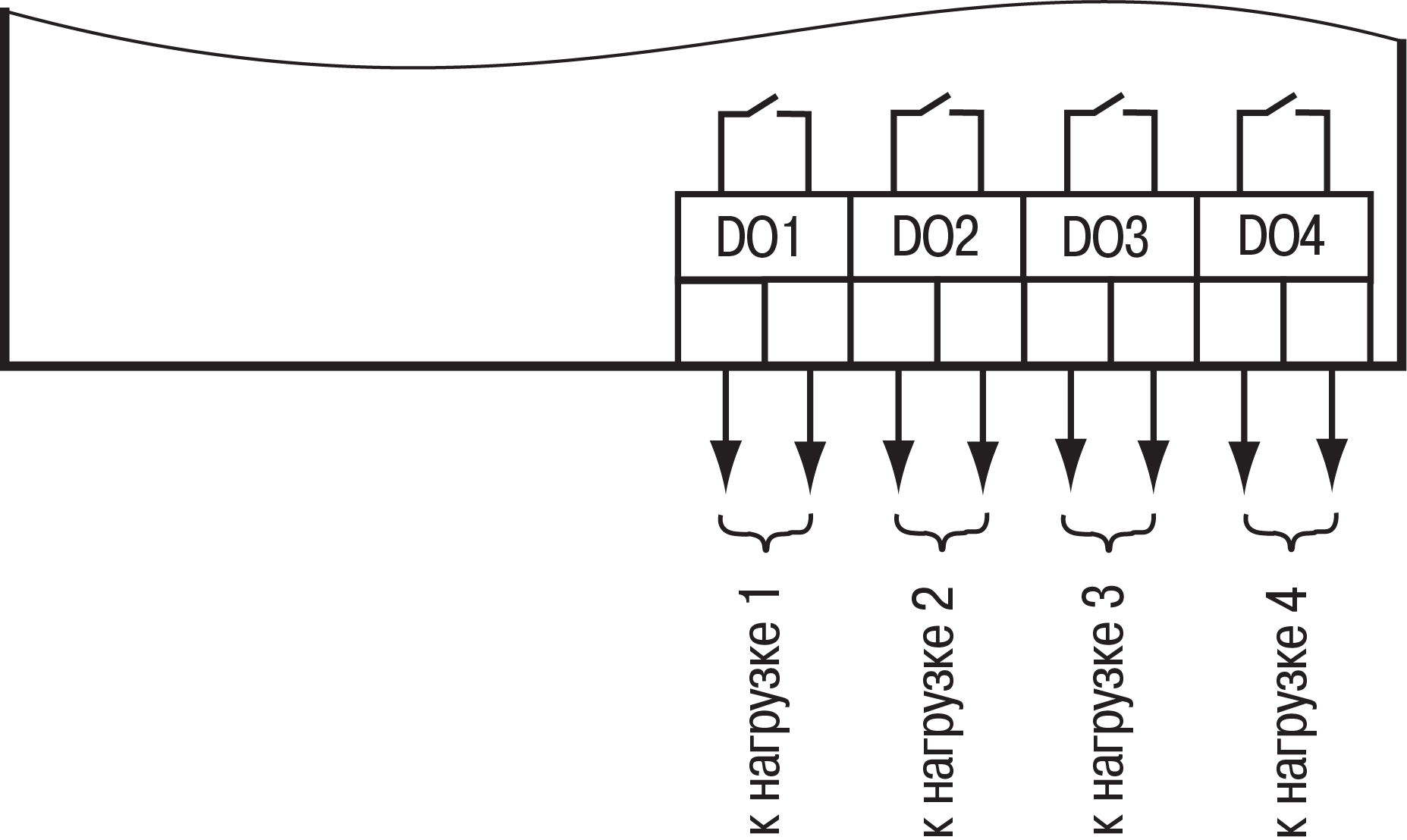

Подключение нагрузки к ВУ

Модуль является пассивным устройством, которое работает по внутренней шине с головным устройством и не может функционировать как самостоятельная единица. Для подключения модуля к головному программируемому реле используется кабель из комплекта поставки.
Индикация
На лицевой панели прибора расположены элементы индикации – 10 светодиодов (см. рисунок ниже).
Лицевая панель прибора
Назначение светодиодов
Светодиод
Состояние
Цвет
Питание
Светится
Зеленый
Наличие питания на модуле
Авария
Мигает
Красный
Отсутствие связи с головным устройством
В данной позиции установлен прибор модификации, не соответствующей, указанной в проекте OwenLogic
Версия встроенного ПО модуля не соответствует версии встроенного ПО головного устройства
AI 1…4
Светится
Зеленый
Соответствующий аналоговый вход настроен как дискретный и на вход подано напряжение, соответствующее уровню «логической единицы»
DO 1…4
Светится
Зеленый
Активное состояние соответствующего выхода
Под левой крышкой на лицевой панели расположен разъем «МОДУЛИ» (тип MIMS-10-TR-U) — для подключения к головному устройству или к первому модулю.
Под правой крышкой на лицевой панели расположен разъем «МОДУЛИ» (тип MIMS-10-TR-U) — для подключения второго модуля.

Добавление модулей в
Для подключения модуля в OwenLogic следует:
  1. Создать новый проект в среде OwenLogic или открыть уже существующий проект с головным устройством, поддерживающим подключение модулей.
  2. Выбрать пункт меню Прибор/Настройка прибора. Далее нажатием правой кнопки мыши по пункту меню «Модули расширения» вызвать меню. Выбрать модуль из списка (см. рисунок ).
    Подключение модуля в OwenLogic
Первый добавленный модуль автоматически занимает первый слот, следующий модуль — второй слот. Номер слота определяет физическое расположение модуля относительно головного устройства (см. рисунок).
ПР200 с подключенными модулями

После добавления модуля на холсте появятся дополнительные входы AI1AI4 и выходы Q1Q4. В скобках указывается номер позиции установленного модуля. Для примера на рисунке входы AI3(1)...AI4(1) относятся к модулю, установленному в первой позиции, входы AI1(2) и AI2(2) относятся к модулю, установленному во второй позиции.
Настройка входов ПРМ
После добавления модуля в проект головного устройства, его входы и выходы становятся доступны для опроса.
Для опроса входов или задания состояния выходов следует создать переменные соответствующего типа и связать с ними входы и выходы модуля. Если необходимо работать с состояниями входов и выходов модуля по сети, то их следует привязать к сетевым переменным.
Меню настройки универсальных входов расположено в OwenLogic во вкладке Прибор/Настройка прибора (см. рисунок).
Меню настройки прибора
Для выбора типа сигнала датчика следует задать параметр «Тип датчика аналогового входа» в OwenLogic.
Настройки универсального входа
НазваниеОписание
Режим работы входаПозволяет выбрать между двумя режимами работы: аналоговый или дискретный
Аналоговый режим
Выбор типа входного сигнала:
  • сопротивление в диапазоне от 0 до 300 кОм;
  • сигналы тока в диапазоне от 4 до 20 мА;
  • сигналы напряжения в диапазоне от 0 до 10 В;
  • 24 типа термодатчиков;
  • дискретные сигналы постоянного тока

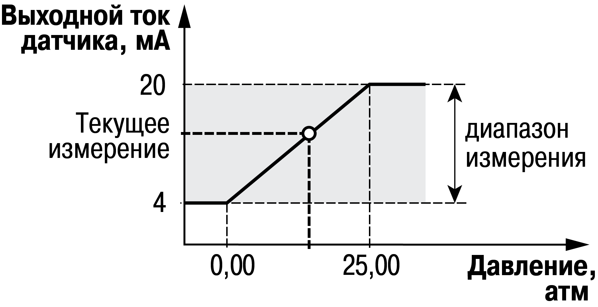

Для измерения токового сигнала 4...20 мА в прибор встроен шунтирующий резистор с номинальным сопротивлением 121 Ом для каждого канала. В приборе масштабируются шкалы измерения для каналов «0…10 В» и «4…20 мА», после чего контролируемые физические величины отображаются непосредственно в единицах их измерения (атмосферах (кг/см2), кПа и т. д.). Для каждого такого датчика следует установить диапазон измерения:
  • нижняя граница диапазона измерения задается параметром «нижняя граница измерения» и соответствует минимальному уровню выходного сигнала датчика;
  • верхняя граница диапазона измерения задается параметром «верхняя граница измерения» и соответствует максимальному уровню выходного сигнала датчика.
Для сигнала 4…20 мА параметр «Смещение десятичной точки» используется в обмене по протоколу Modbus и определяет точность передаваемого значения в формате целого числа.

Работа входа в дискретном режиме
Вход работает в режиме компаратора. Минимальный уровень «логического нуля» — 0 В, максимальный уровень «логической единицы» 30 В (см. рисунок).
Чтобы избежать неоднозначности определения состояния входа, следует устанавливать параметр «Уровень переключения в “1”» больше параметра «Уровень переключения в “0”», как минимум, на 0,5 В.
Если входное напряжение попадает в диапазон dU (см. рисунок), то состояние входа не меняется.
Условия изменения состояния входа:
  • состояние входа изменится с «0» на «1» только при достижении входным напряжением «Минимального уровня логической единицы» (в настройках OwenLogic это параметр «Уровень переключения в “1”»);
  • состояние входа изменится с «1» на «0» только при достижении входным напряжением «Максимального уровня логического нуля» (в настройках OwenLogic это параметр «Уровень переключения в “0”»).

Обработка сигнала
Для защиты измерений от низкочастотных импульсных помех в приборе предусмотрен программный цифровой фильтр, работающий в два этапа.
На первом этапе выполняется предварительная фильтрация. В процессе предварительной фильтрации из текущих измерений отфильтровываются значения, имеющие явно выраженные «провалы» или «выбросы». Для этого прибор выполняет несколько измерений входной величины. Из набора измерений выбирается устойчиво нарастающий или убывающий сигнал (последние два измерения имеют один вектор направленности). Если в наборе отсутствует устойчивое нарастание или убывание сигнала, то отбрасывается минимальное и максимальное измерение, а оставшиеся данные усредняются. Такой алгоритм позволяет устранить единичные выбросы и сохранить динамику изменения сигнала.
На втором этапе осуществляется сглаживание (демпфирование) сигнала с целью устранения шумовых составляющих. Основной характеристикой сглаживающего фильтра является «Постоянная времени фильтра» – интервал, в течение которого изменение выходного сигнала достигает значения 0,63 от изменения входного сигнала.
Работа фильтров
Постоянная времени фильтра задается в секундах. Увеличение значения постоянной времени фильтра улучшает помехозащищенность канала измерения, но увеличивает его инерционность, т. е. реакция прибора на быстрые изменения входной величины замедляется. Для отключения сглаживающего фильтра следует установить нулевое значение параметра «Постоянная времени фильтра».

Юстировка
Общие указания
Юстировка проводится в OwenLogic.
Юстировка выполняется с помощью эталонных источников сигналов, имитирующих работу датчиков и подключаемых к контактам прибора. Во время юстировки прибор вычисляет соотношения между поступившим входным сигналом и опорным сигналом.
Каждый аналоговый вход имеет собственные коэффициенты юстировки для каждого типа датчика.
Если вычисленные значения коэффициентов выходят за пределы, установленные для него во время разработки прибора, в OwenLogic выводится сообщение о причине этой ошибки.
  1. Подключить к контактам входа прибора дифференциальный вольтметр В1-12 в режиме калибратора напряжений или аналогичный ему источник образцового напряжения с классом точности не ниже 0,05. Соединять прибор с калибратором следует по схеме, приведенной на рисунке, 1 с соблюдением полярности подключения.

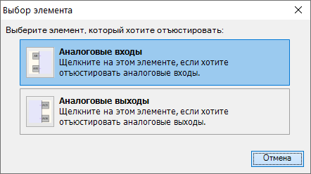

  2. Запустить OwenLogic и выбрать в меню пункт «Прибор» → «Юстировка входов/выходов» для запуска мастера юстировки.
  3. В появившемся меню выбрать «Аналоговые входы» (см. рисунок).
    Выбор элемента
  4. Далее в окне «Настройка параметров» выбрать значение параметра «Тип датчика» равным «0…10 В».
    Меню настройки параметров
    Установить уровни для юстировки, постоянную времени фильтра и канал. Увеличение постоянной времени фильтра увеличивает время юстировки, но позволяет получить более точные калибровочные коэффициенты. Юстировку проходит каждый канал в отдельности. Если выбрать настройку «все каналы», то юстировка проходит по всем четырем каналам, поэтому необходимо подавать соответствующие уровни сигнала на все каналы сразу.
    Нажать кнопку «Далее» и следовать указаниям мастера юстировки.
В случае использования входа для измерения сигналов «ток» рекомендуется провести юстировку входа, предварительно выбрав параметр «Тип датчика» равным «4…20 мА». Схема подключения изображена на рисунке, 2. Действия аналогичны пп. 2–4.
В случае использования входа для измерения сигналов «сопротивление» (например, для ТС) рекомендуется провести юстировку входа, предварительно выбрав параметр «Тип датчика» равным «0…300 кОм». Схема подключения изображена на рисунке, 3. Действия аналогичны пп. 2–4.
