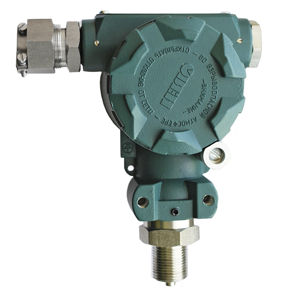

Настоящее руководство по эксплуатации предназначено для ознакомления обслуживающего персонала с устройством, принципом действия, монтажом, эксплуатацией и техническим обслуживанием Преобразователя давления измерительного ОВЕН ПД100 (далее по тексту именуемого «преобразователь»).
Преобразователь выпускается в соответствии с ТУ 4212-002-46526536-2009.

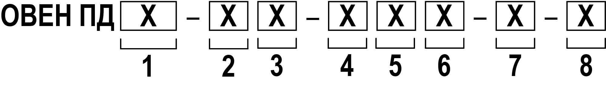

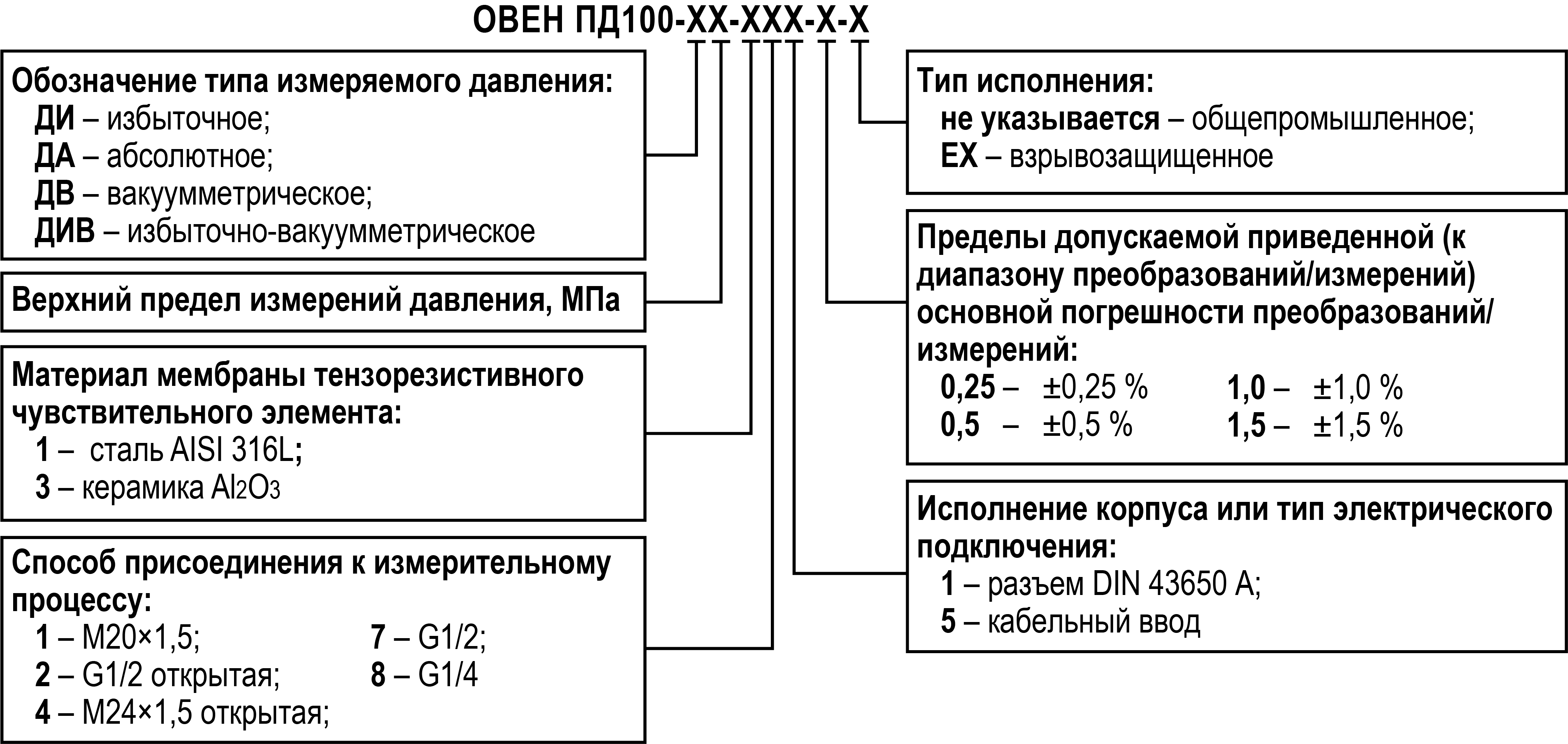

Структура и расшифровка условного обозначения преобразователя приведена ниже.
Позиция
Код
100
Обозначение наименования преобразователей:
ОВЕН ПД100.

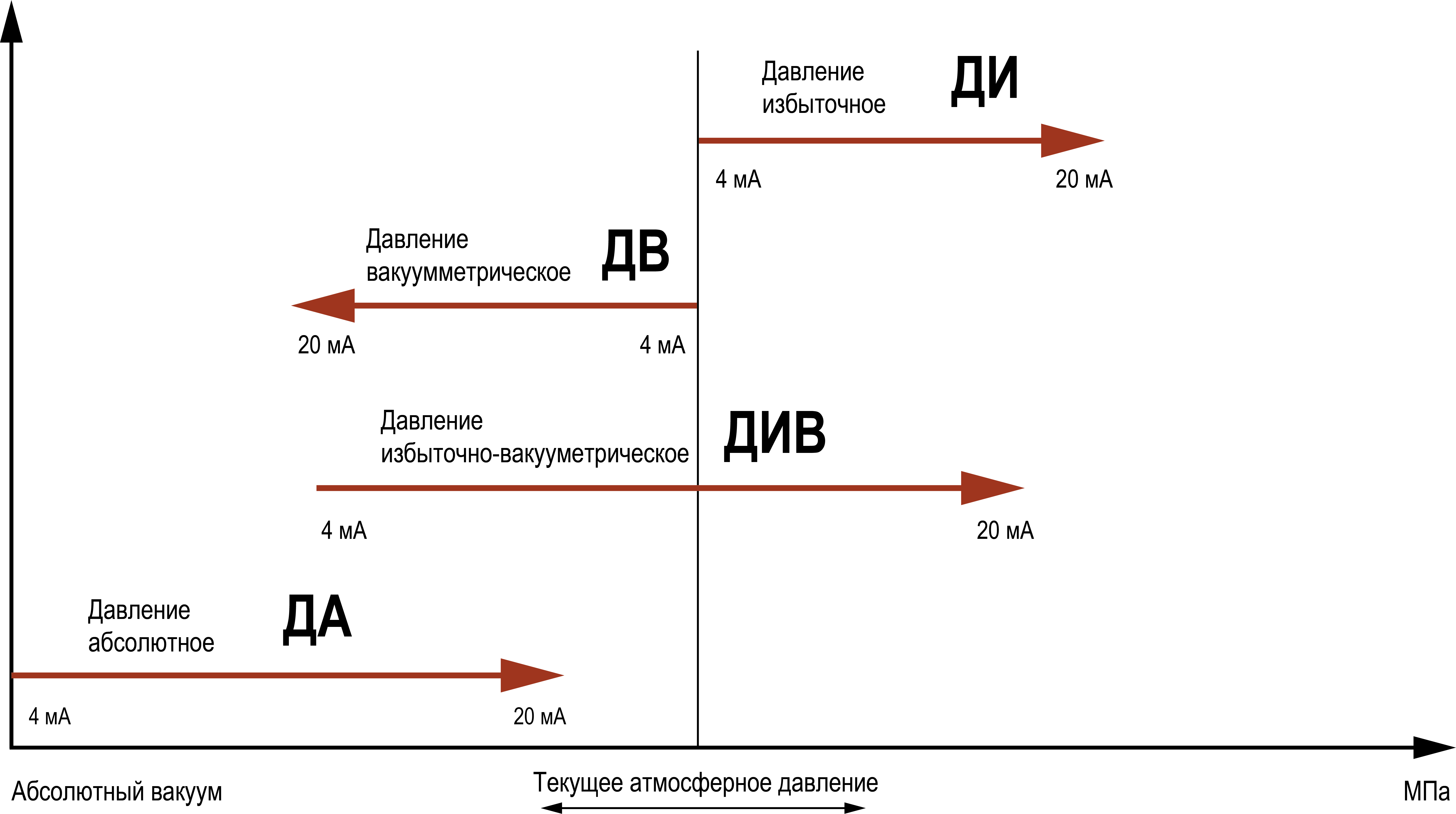

Обозначение типа измеряемого давления:
ДИ
избыточное давление;
ДА
абсолютное давление;
ДВ
вакуумметрическое давление;
ДИВ
избыточно-вакуумметрическое давление.
от 0,01 до 100
Верхний предел преобразований/измерений (ВПИ) давления в соответствии с технической документацией в МПа1).
от 1 до 8
Материал мембраны тензорезистивного чувствительного элемента в соответствии с технической документацией.
5
от 1 до 12
Способ присоединения к измерительному процессу в соответствии с технической документацией.
6
от 1 до 8
Исполнение корпуса или тип электрического подключения в соответствии с технической документацией.
7
от 0,25 до 1,5
Пределы допускаемой приведенной (к диапазону преобразований/измерений) основной погрешности преобразований/измерений давления в %.
8
Тип исполнения:
отсутствует
общепромышленное исполнение;
EX
взрывозащищенное исполнение.
1)– Значение верхнего предела преобразований/измерений давления для типа измеряемого давления в коде структуры указывается взятым по модулю.

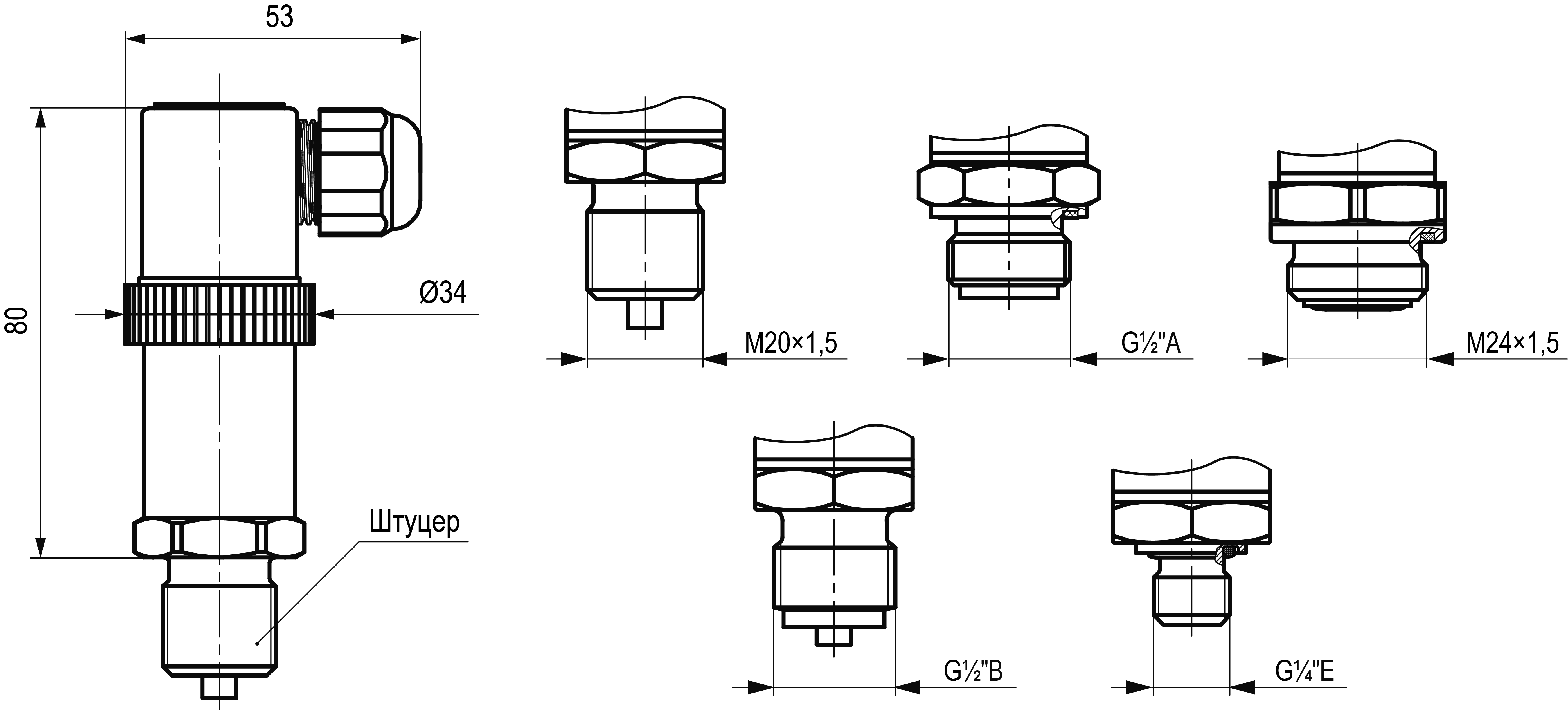

Пример обозначения преобразователя при заказе: ПД100-ДИ0,1-111-0,5.
Приведенное условное обозначение указывает, что изготовлению и поставке подлежит Преобразователь избыточного давления ОВЕН ПД100 общепромышленного исполнения с верхним пределом преобразований/измерений 0,1 МПа, измерительной мембраной из стали AISI 316L, штуцером М20×1,5 и разъемом DIN 43650 А, с пределами допускаемой приведенной (к диапазону преобразований/измерений) основной погрешности преобразований/измерений ±0,5 %.
