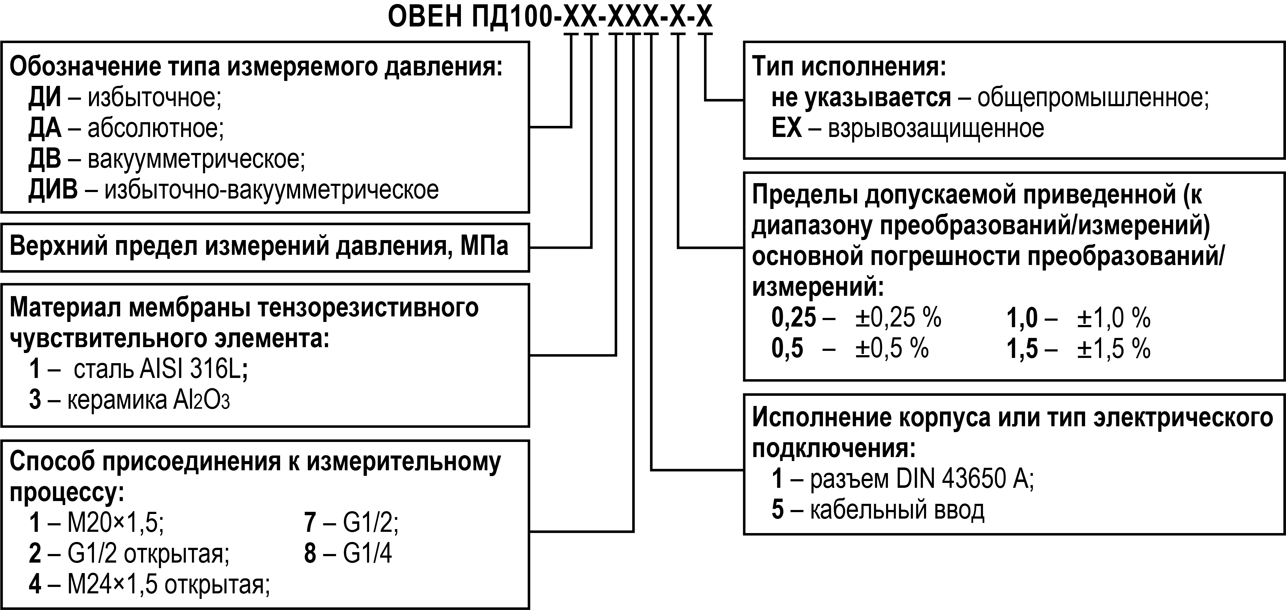

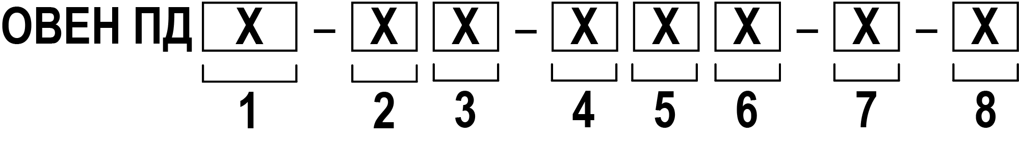

Структура и расшифровка условного обозначения преобразователя приведена ниже.
Позиция | Код | Описание |
1 | 100 | Обозначение наименования преобразователей: ОВЕН ПД100. |

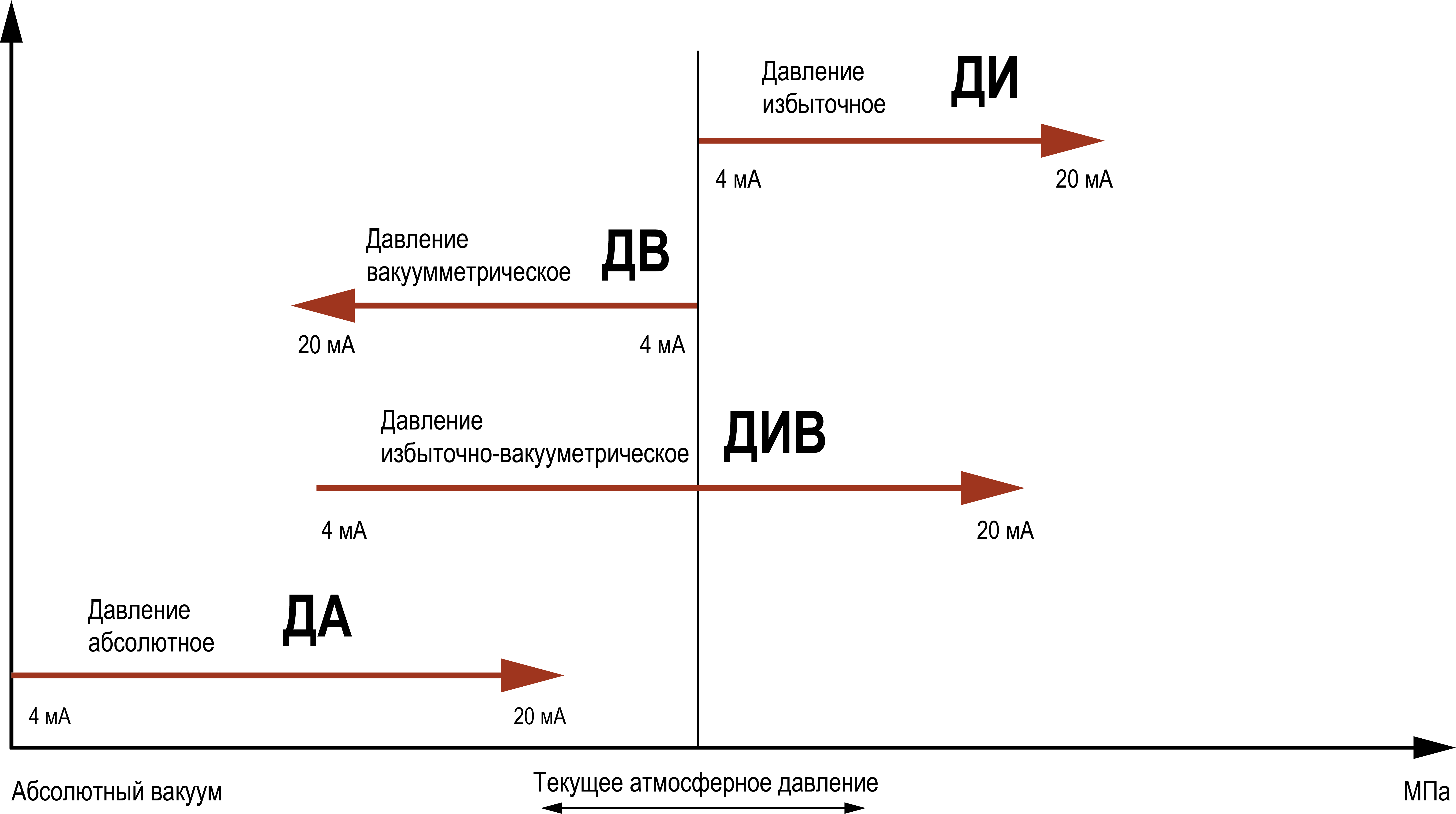

2 | Обозначение типа измеряемого давления: | |
ДИ | избыточное давление; | |
ДА | абсолютное давление; | |
ДВ | вакуумметрическое давление; | |
ДИВ | избыточно-вакуумметрическое давление. | |
3 | от 0,01 до 100 | Верхний предел преобразований/измерений (ВПИ) давления в соответствии с технической документацией в МПа1). |
4 | от 1 до 8 | Материал мембраны тензорезистивного чувствительного элемента в соответствии с технической документацией. |
5 | от 1 до 12 | Способ присоединения к измерительному процессу в соответствии с технической документацией. |
6 | от 1 до 8 | Исполнение корпуса или тип электрического подключения в соответствии с технической документацией. |
7 | от 0,25 до 1,5 | Пределы допускаемой приведенной (к диапазону преобразований/измерений) основной погрешности преобразований/измерений давления в %. |
8 | Тип исполнения: | |
отсутствует | общепромышленное исполнение; | |
EX | взрывозащищенное исполнение. | |
1)– Значение верхнего предела преобразований/измерений
давления для типа измеряемого давления в коде структуры указывается
взятым по модулю. | ||

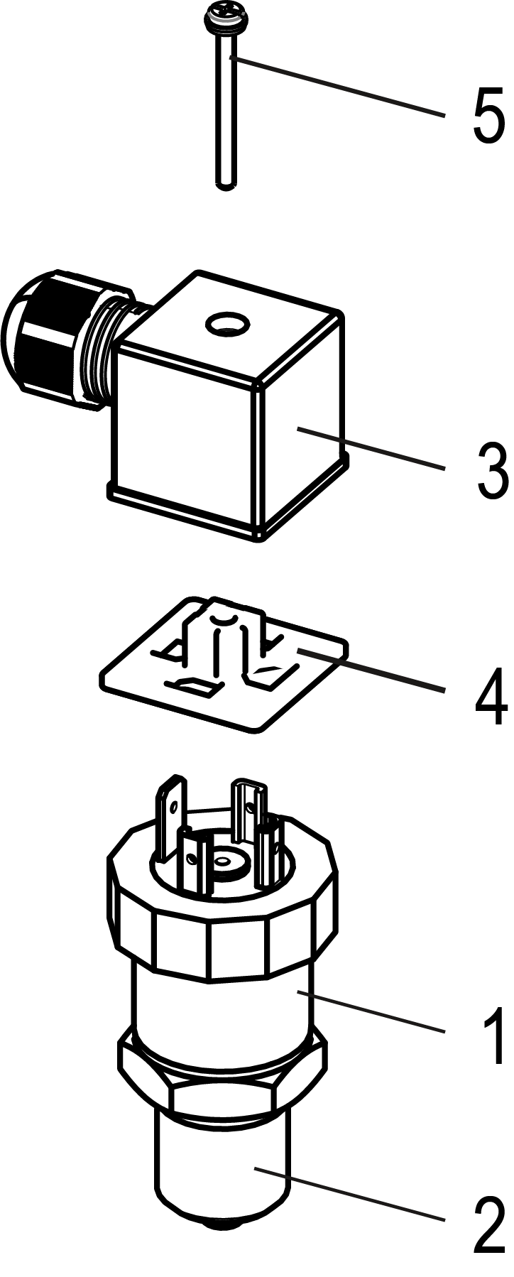

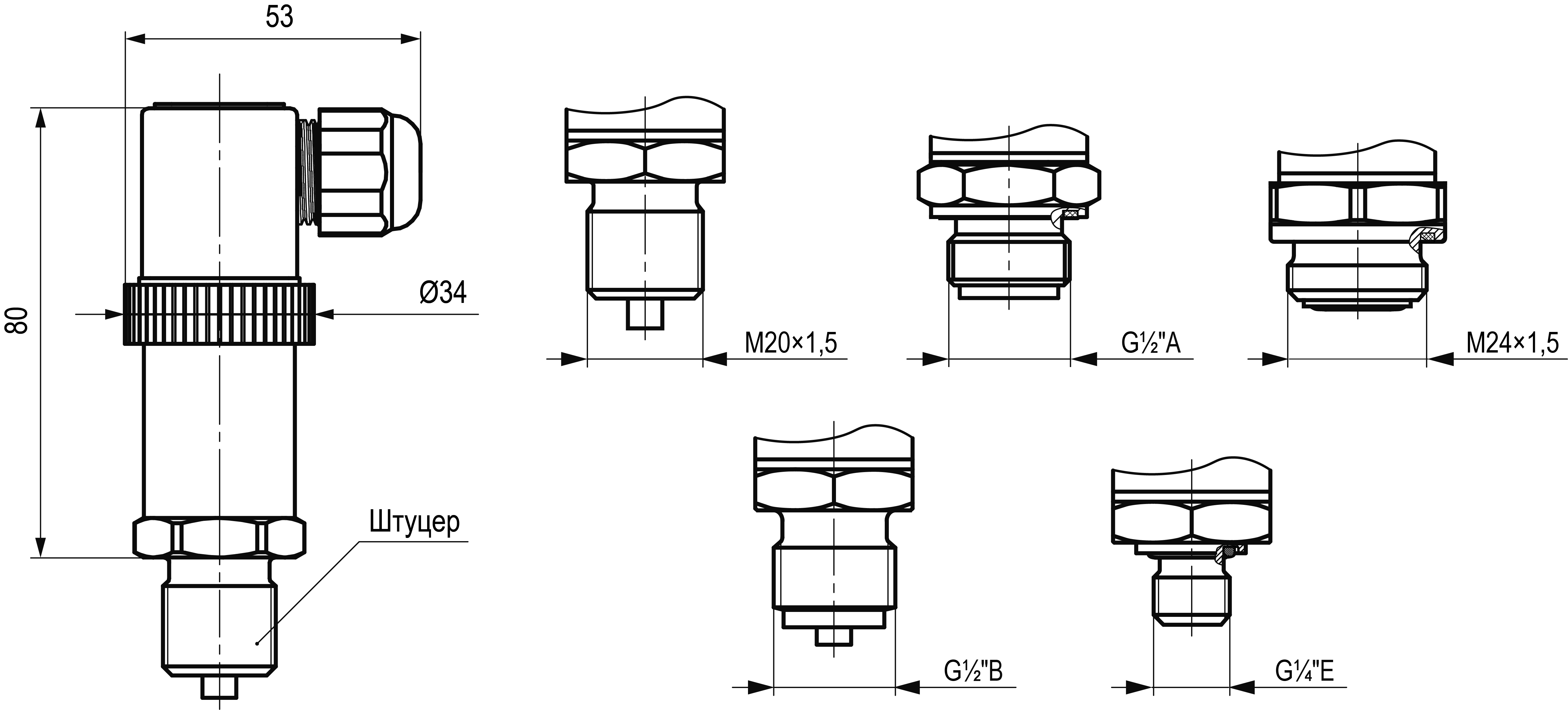

Пример обозначения преобразователя при заказе: ПД100-ДИ0,1-111-0,5.
Приведенное условное обозначение указывает, что изготовлению и поставке подлежит Преобразователь избыточного давления ОВЕН ПД100 общепромышленного исполнения с верхним пределом преобразований/измерений 0,1 МПа, измерительной мембраной из стали AISI 316L, штуцером М20×1,5 и разъемом DIN 43650 А, с пределами допускаемой приведенной (к диапазону преобразований/измерений) основной погрешности преобразований/измерений ±0,5 %.
