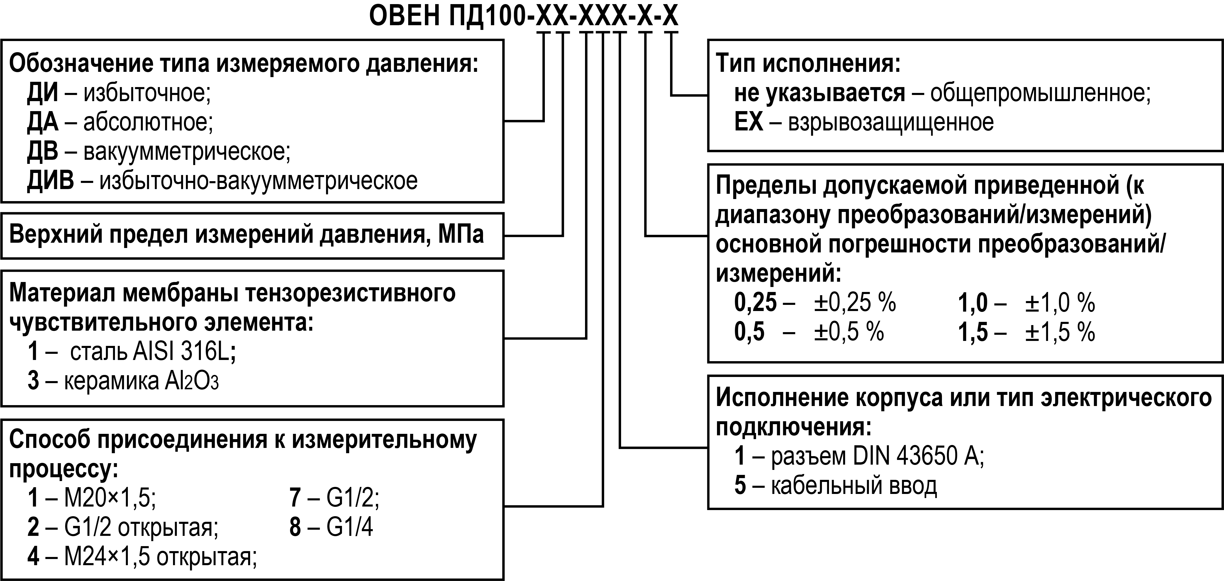

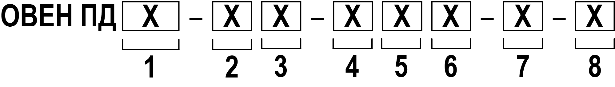

Структура и расшифровка условного обозначения преобразователя приведена ниже.
Позиция
Код
100
Обозначение наименования преобразователей:
ОВЕН ПД100.
Обозначение типа измеряемого давления:
ДИ
избыточное давление;
ДА
абсолютное давление;
ДВ
вакуумметрическое давление;
ДИВ
избыточно-вакуумметрическое давление.
от 0,01 до 100
Верхний предел преобразований/измерений (ВПИ) давления в соответствии с технической документацией в МПа1).
от 1 до 8
Материал мембраны тензорезистивного чувствительного элемента в соответствии с технической документацией.
5
от 1 до 12
Способ присоединения к измерительному процессу в соответствии с технической документацией.
6
от 1 до 8
Исполнение корпуса или тип электрического подключения в соответствии с технической документацией.
7
от 0,25 до 1,5
Пределы допускаемой приведенной (к диапазону преобразований/измерений) основной погрешности преобразований/измерений давления в %.
8
Тип исполнения:
отсутствует
общепромышленное исполнение;
EX
взрывозащищенное исполнение.
1)– Значение верхнего предела преобразований/измерений давления для типа измеряемого давления в коде структуры указывается взятым по модулю.
Пример обозначения преобразователя при заказе: ПД100-ДИ0,1-111-0,5.
Приведенное условное обозначение указывает, что изготовлению и поставке подлежит Преобразователь избыточного давления ОВЕН ПД100 общепромышленного исполнения с верхним пределом преобразований/измерений 0,1 МПа, измерительной мембраной из стали AISI 316L, штуцером М20×1,5 и разъемом DIN 43650 А, с пределами допускаемой приведенной (к диапазону преобразований/измерений) основной погрешности преобразований/измерений ±0,5 %.
Подробная информация об исполнениях преобразователя представлена на официальном сайте компании: www.owen.ru.

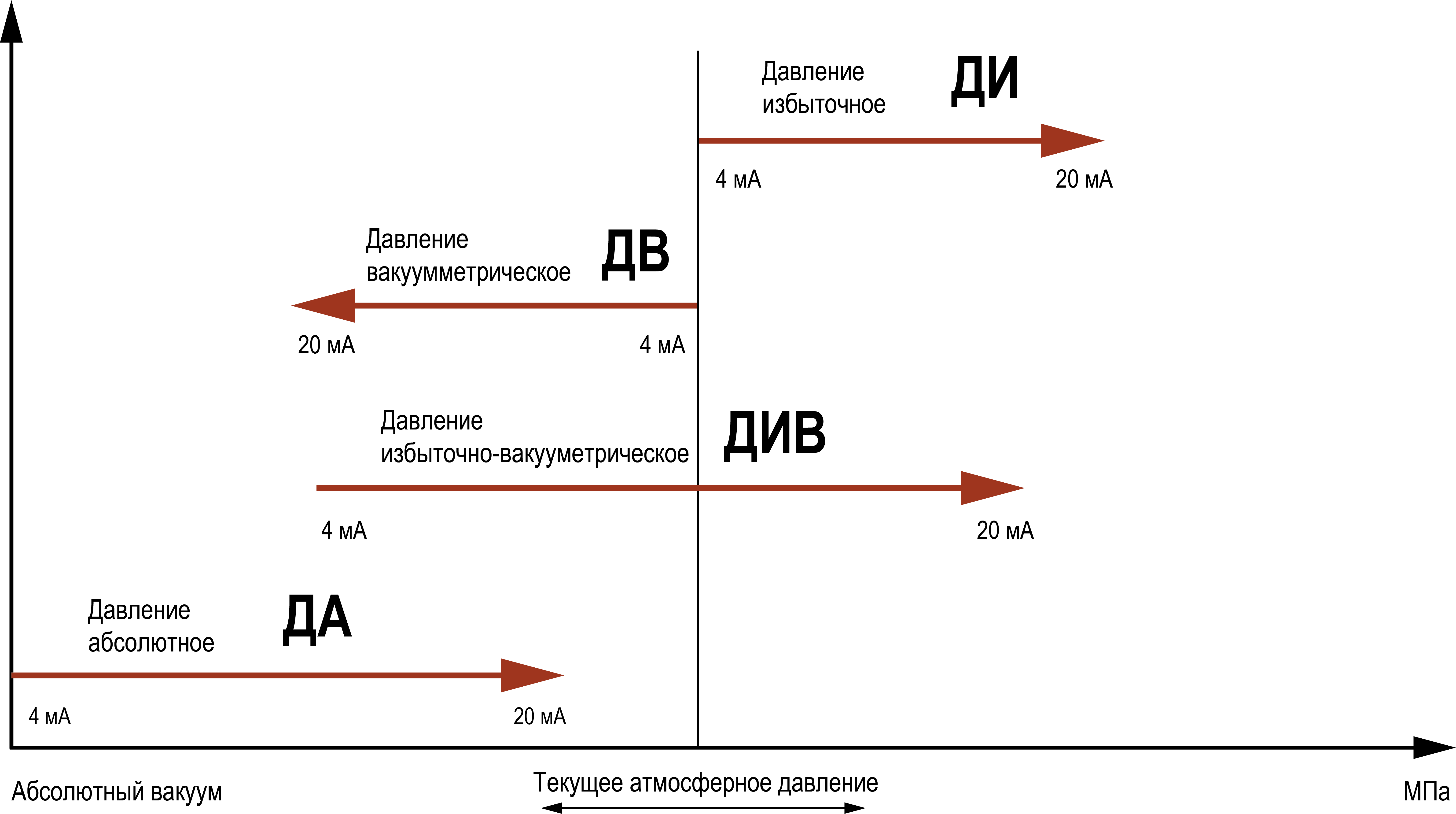

В зависимости от исполнения ОВЕН ПД100 может преобразовывать следующие виды давления (см. рисунок):
  • избыточное (ДИ);
  • абсолютное (ДА);
  • вакуумметрическое (ДВ);
  • избыточно-вакуумметрическое (ДИВ).
Виды давления

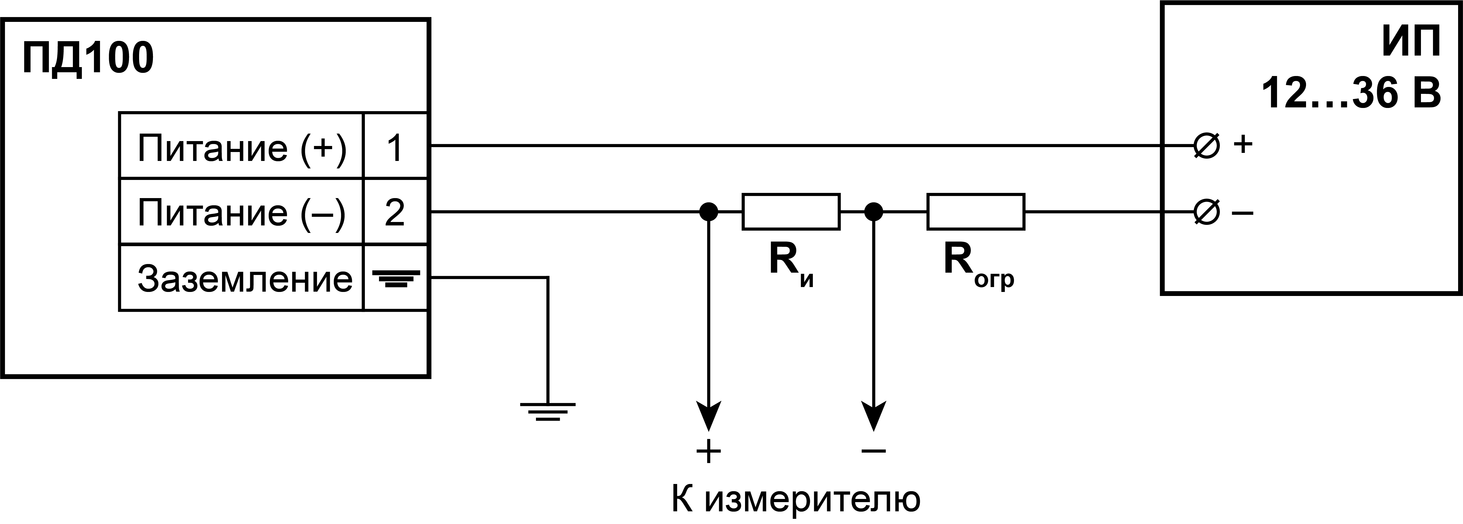

Питание
Двухпроводная токовая петля от 4 до 20 мА
Напряжение питания постоянного тока
от 12 до 36 В
(24 В – номинальное значение)

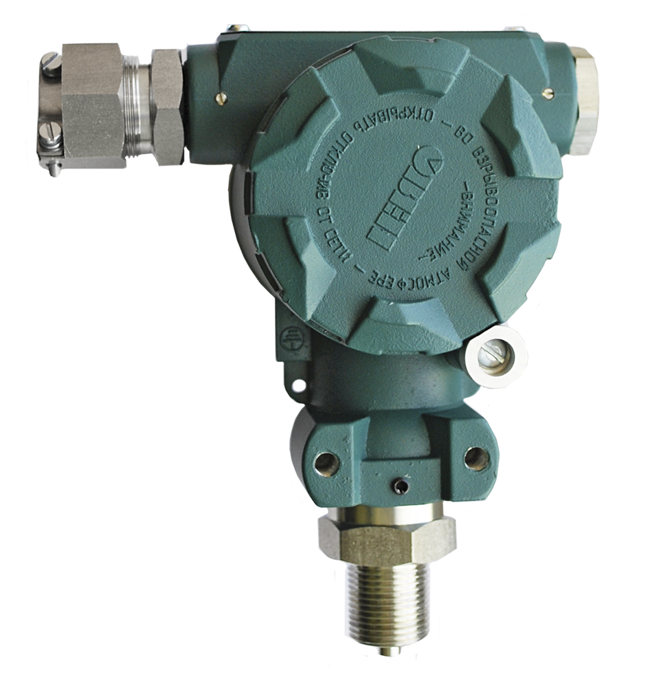

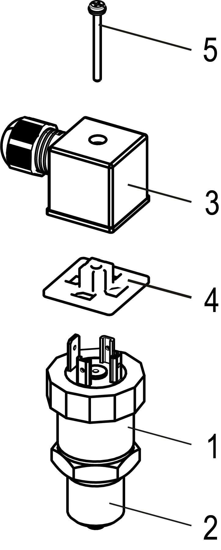

Элементы преобразователя моделей 1Х1 и 3Х1:
1 – корпус с тензомодулем.
2 – штуцер для подсоединения к процессу.
3 – угловой разъем для подключения электрических линий связи.
4 – уплотнительная прокладка.
5 – винт с уплотнительной прокладкой для крепления углового разъема на корпусе преобразователя.
Конструкция моделей 1Х1 и 3Х1

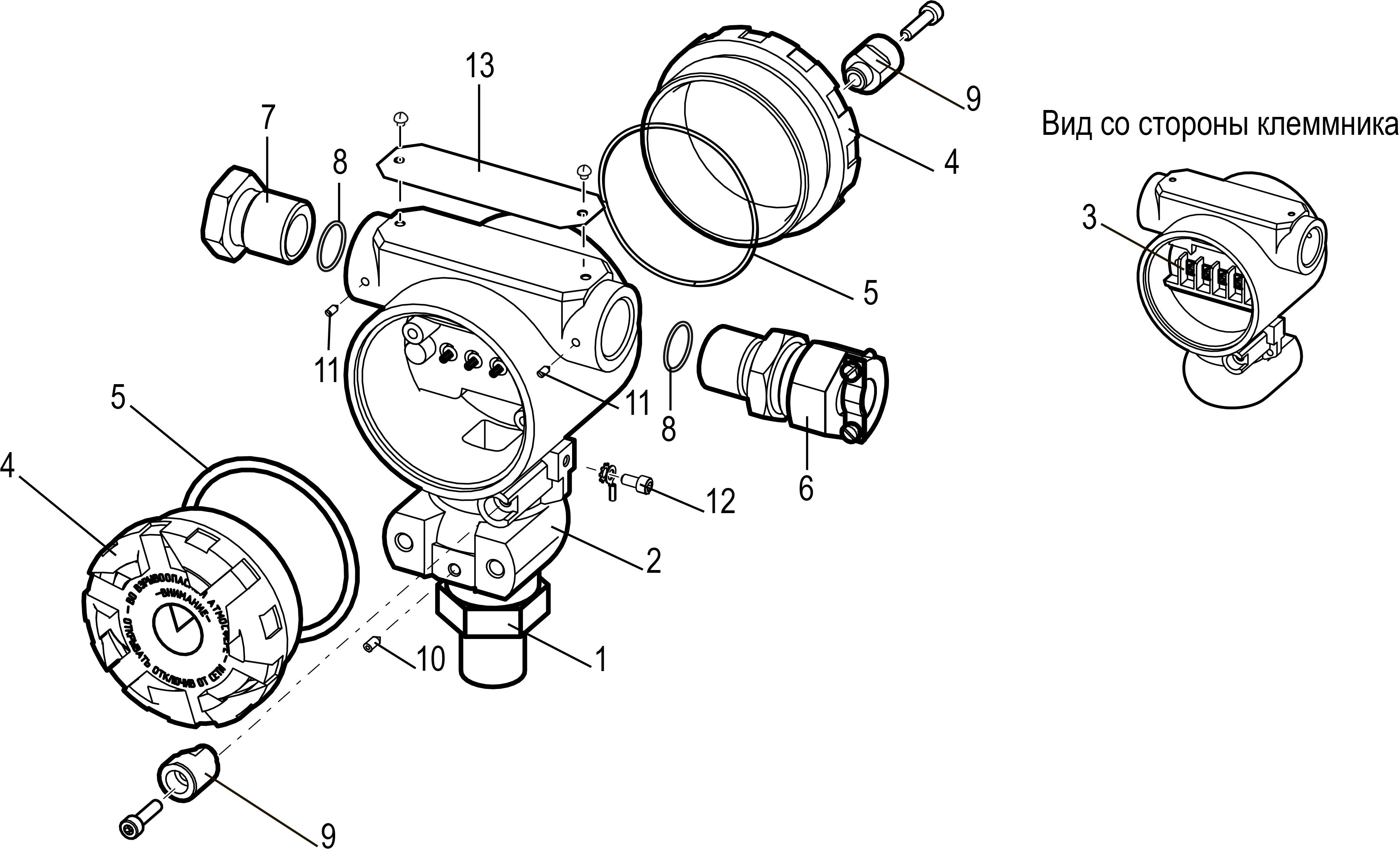

Конструкция модели 1Х5
Элементы преобразователя модели 1Х5:
1 – штуцер с тензомодулем.
2 – корпус.
3 – клеммная колодка для подключения внешних линий связи.
4 – крышка.
5 – резиновое кольцо под крышками для обеспечения герметичности.
6 – кабельный ввод.
7 – заглушка.
8 – резиновое кольцо под кабельный ввод и заглушку.
9 – фиксатор для предотвращения отвинчивания крышек.
10 – стопорный винт для фиксации положения корпуса относительно штуцера.
11 – стопорный винт для фиксации кабельного ввода и заглушки.
12 – клемма заземления.
13 – табличка с маркировкой.

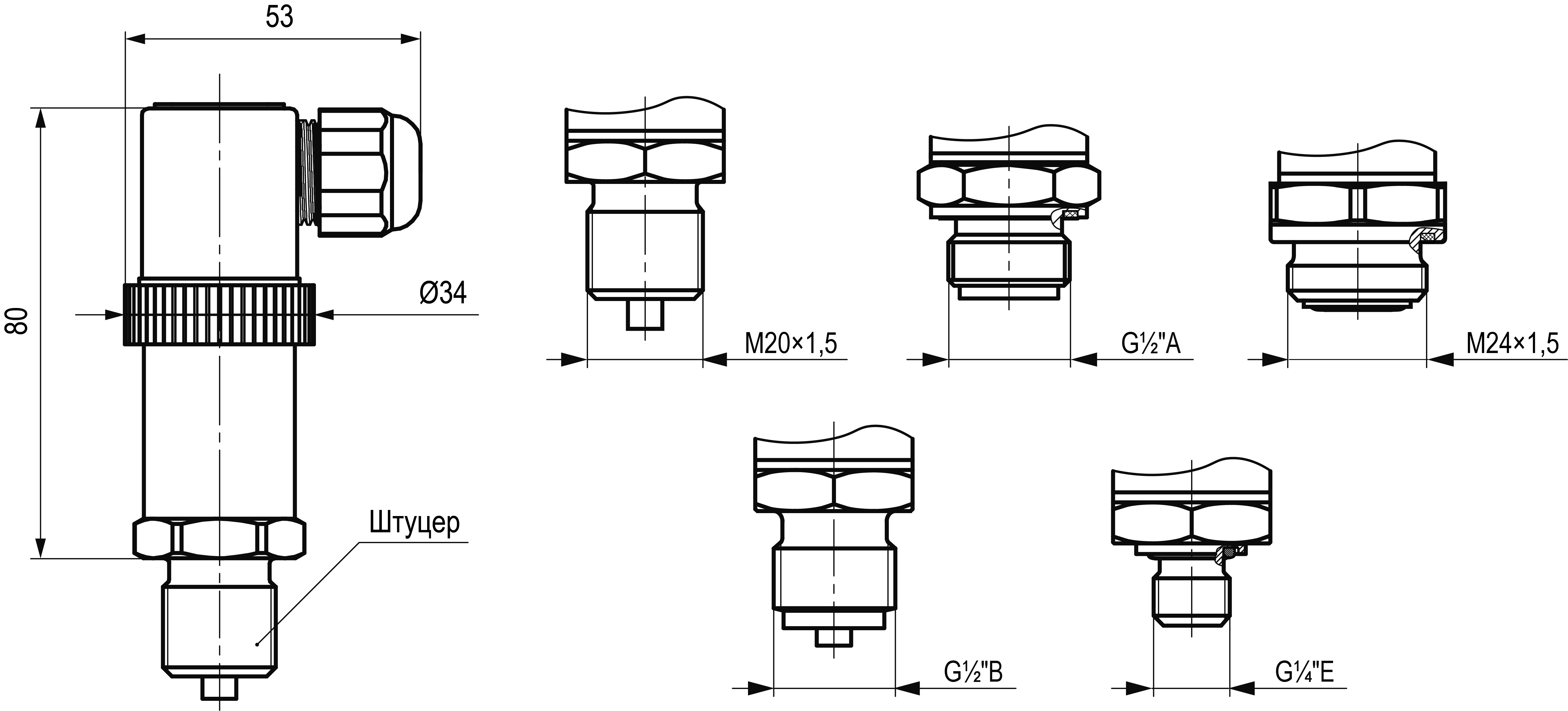

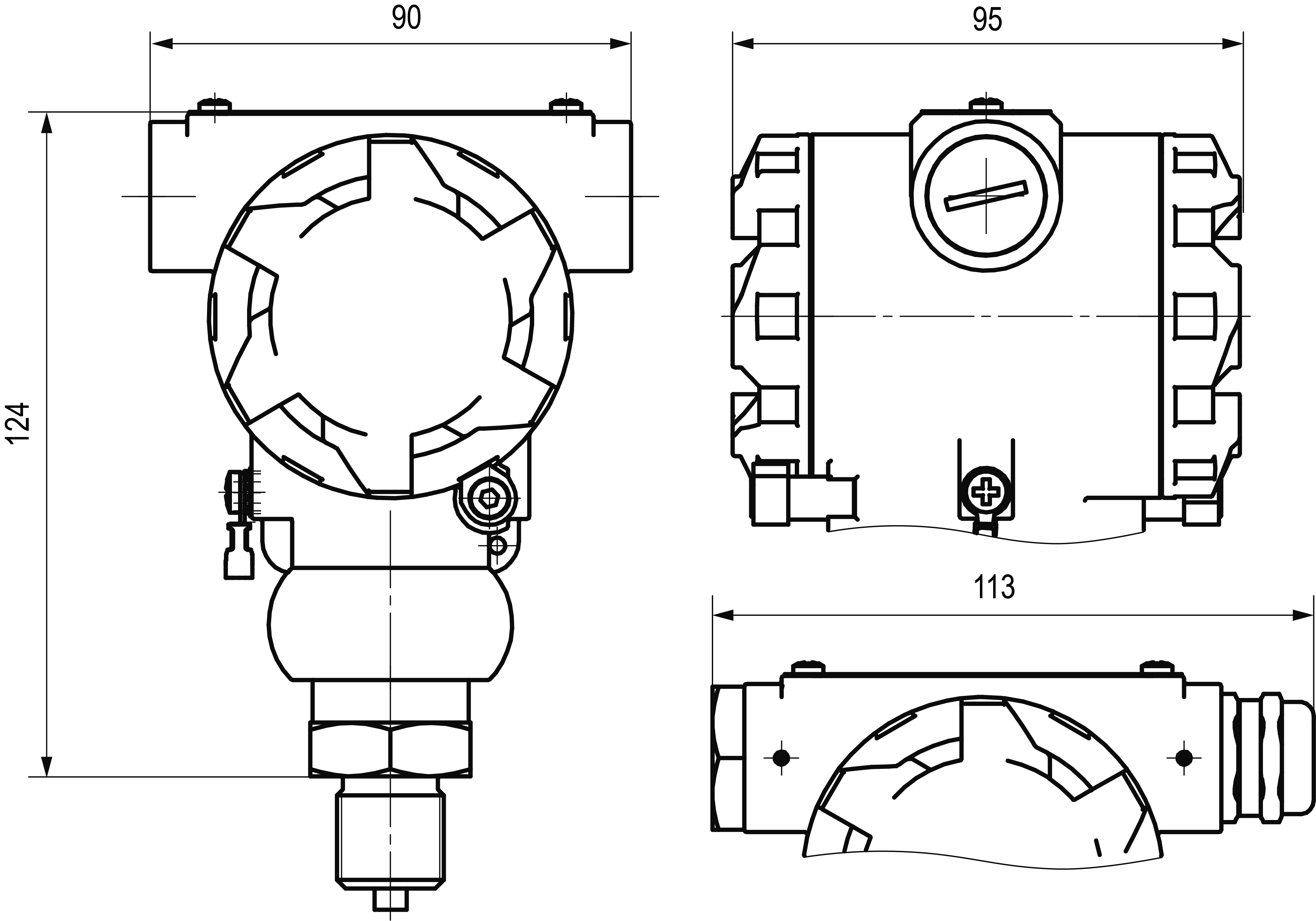

Габаритные и присоединительные размеры преобразователей приведены в Приложении А.

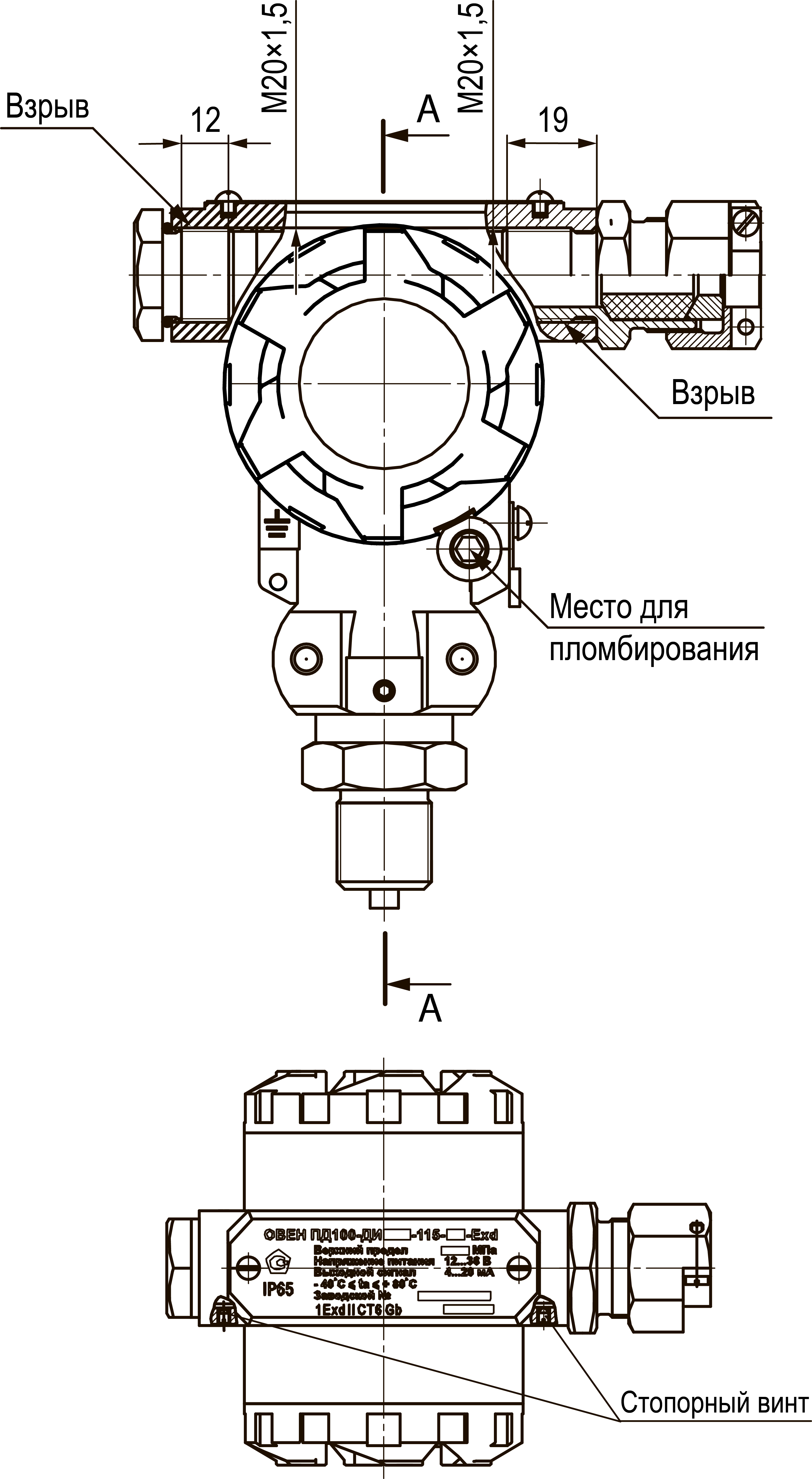

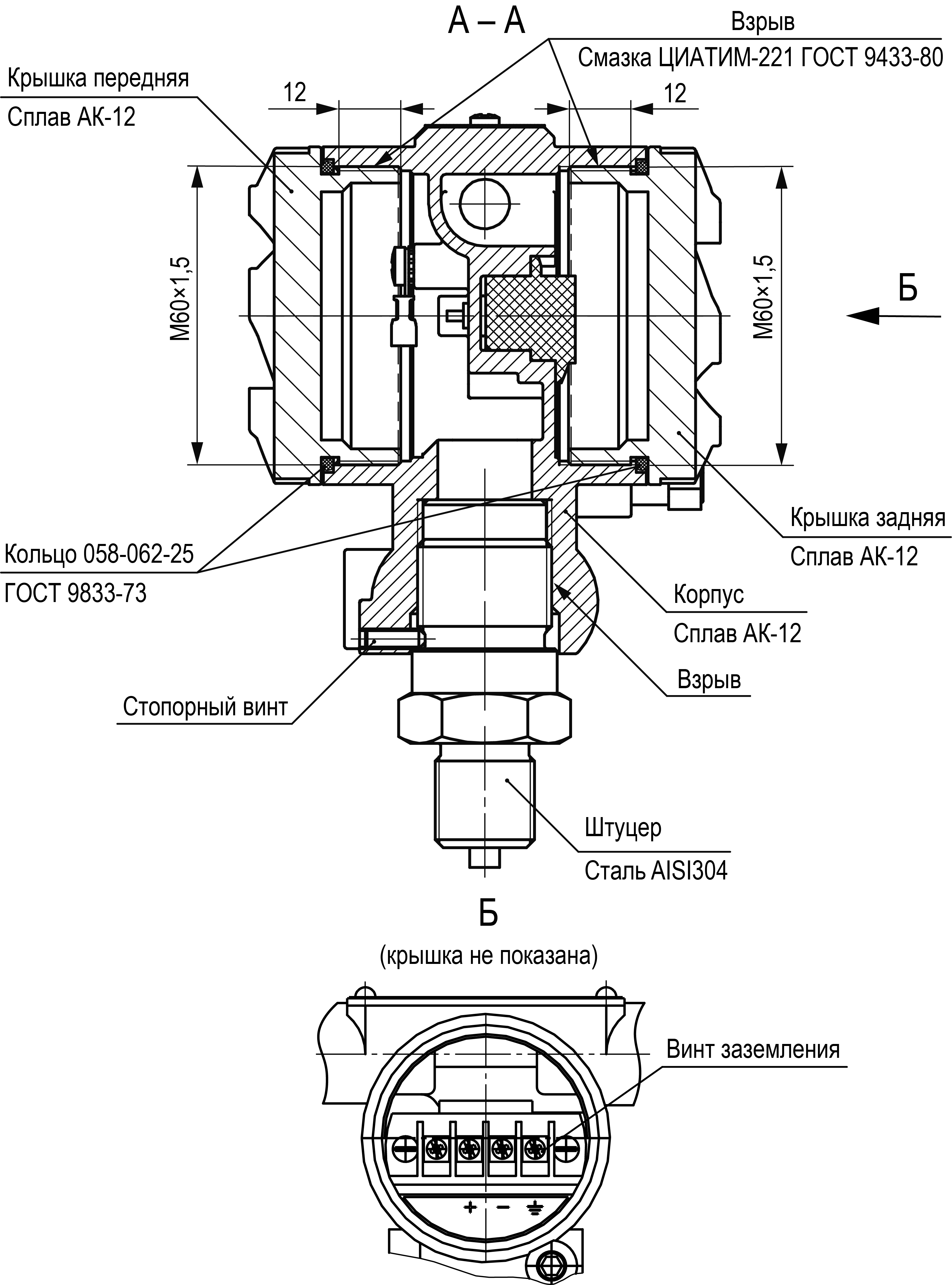

Обеспечение взрывозащищенности
Взрывозащищенность преобразователя обеспечивается помещением электрических частей во взрывонепроницаемую вид «d» и пылезащищенную вид «t» оболочку, конструкция которой соответствует ГОСТ 31610.0-2019, ГОСТ IEC 60079-1-2013, ГОСТ IEC 60079-31-2013.
Конструкция преобразователя исключает передачу взрыва внутри преобразователя в окружающую взрывоопасную газовую среду, а также исключает попадание взрывоопасной пыли внутрь оболочки. Нагрев поверхности оболочки ограничен предельными параметрами преобразователя, указанными в таблице. Резьбовые крышки закреплены стопорными винтами, фиксаторами. В резьбовых взрывонепроницаемых соединениях имеется не менее 5 полных непрерывных неповрежденных витков в зацеплении. Также для гарантии эффективности уплотнения оболочки и защиты от попадания взрывоопасной пыли применены уплотняющие кольца.
Средства обеспечения взрывозащиты преобразователя приведены в Приложении Б.

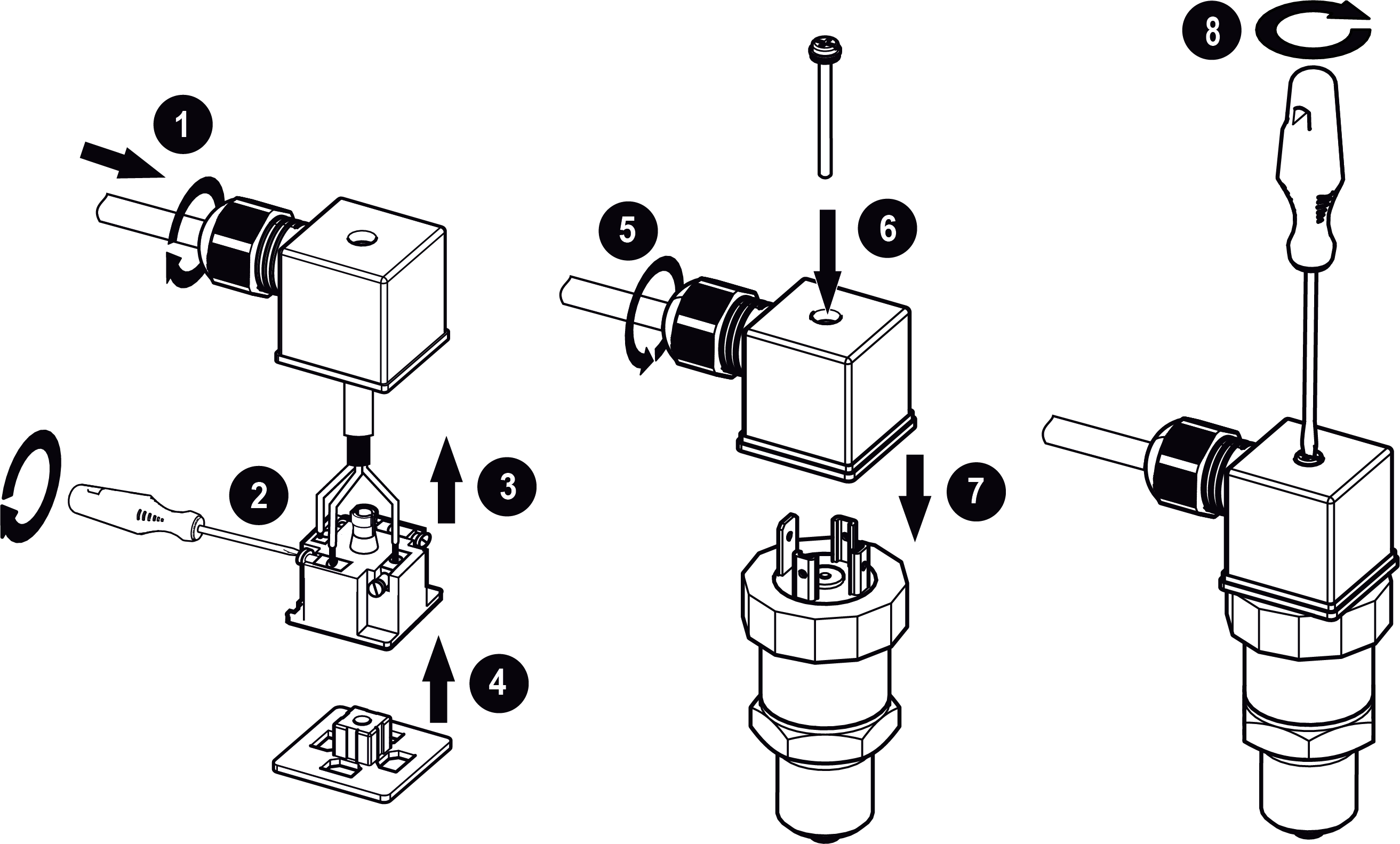

Перед монтажом следует осмотреть преобразователь. Проконтролировать отсутствие видимых механических повреждений.
Запрещается использовать преобразователь с повреждениями!

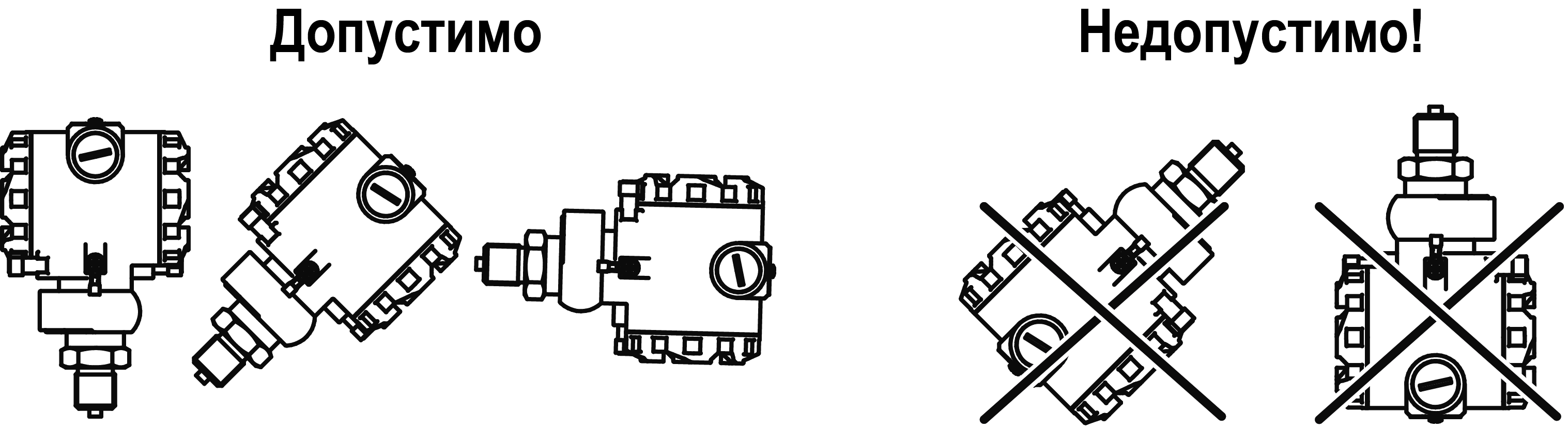

Преобразователь монтируется в положении, удобном для эксплуатации и технического обслуживания.
Запрещается осуществлять монтаж преобразователя модели 1Х5 штуцером вверх
(см. рисунок).
Рекомендации по монтажу преобразователя модели 1Х5
Снимать защитную крышку с преобразователя следует только непосредственно перед монтажом.
Не допускается прикасаться к мембране(например, для очистки)твердыми и/или заостренными предметами.
Преобразователь следует подключать к магистрали только при отсутствии давления в месте установки преобразователя.
Запрещается использовать преобразователь в системах, не предусматривающих его защиту от штатных гидроударов («опрессовок») закрытием вентильных блоков.

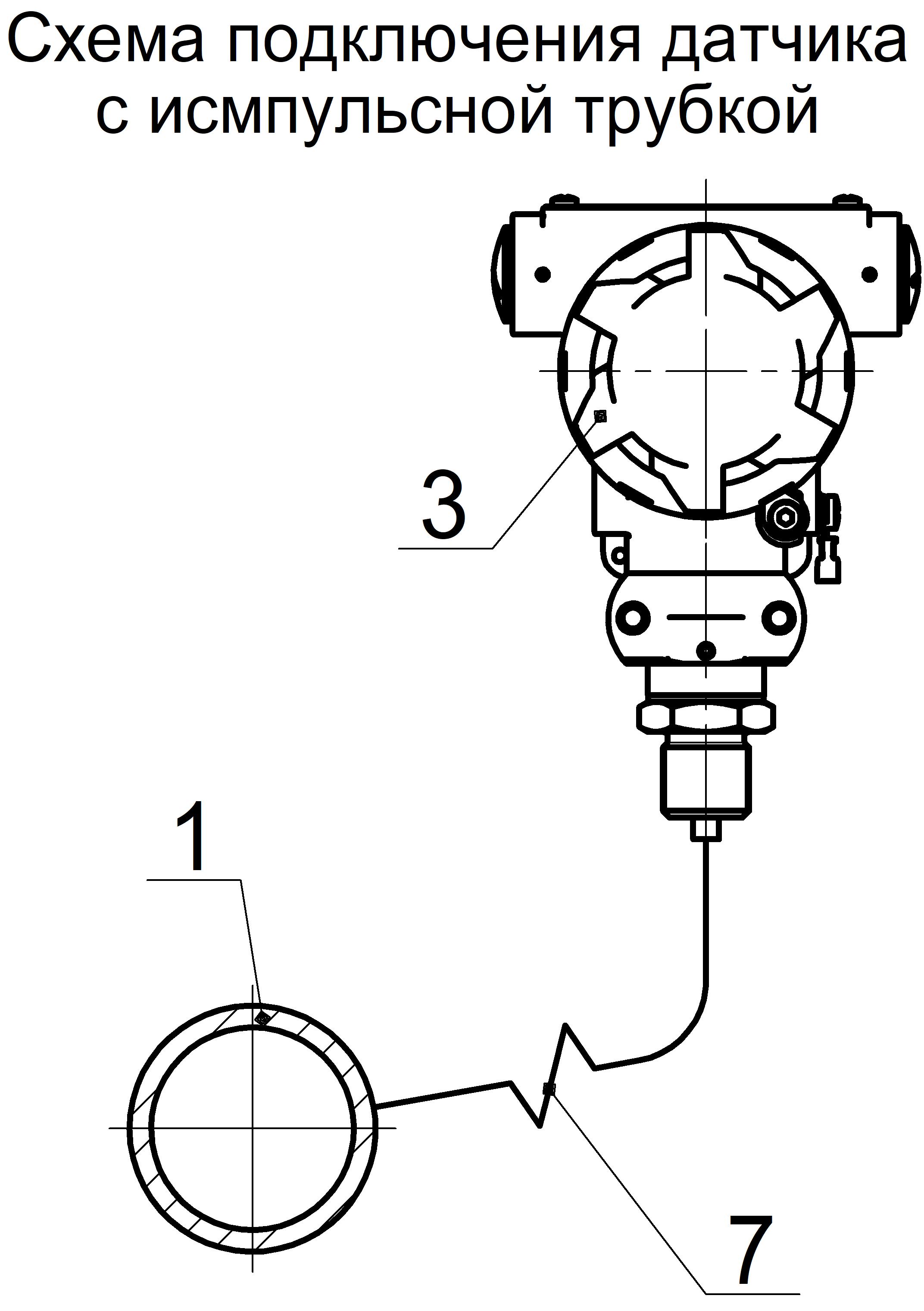

Преобразователь следует монтировать в отводные трубки или бобышки.
Запрещается монтаж преобразователя в бобышку, заполненную водой.
Преобразователь модели 1Х5 можно смонтировать на стене или панели с помощью кронштейнов из комплекта поставки (см. Приложение В).

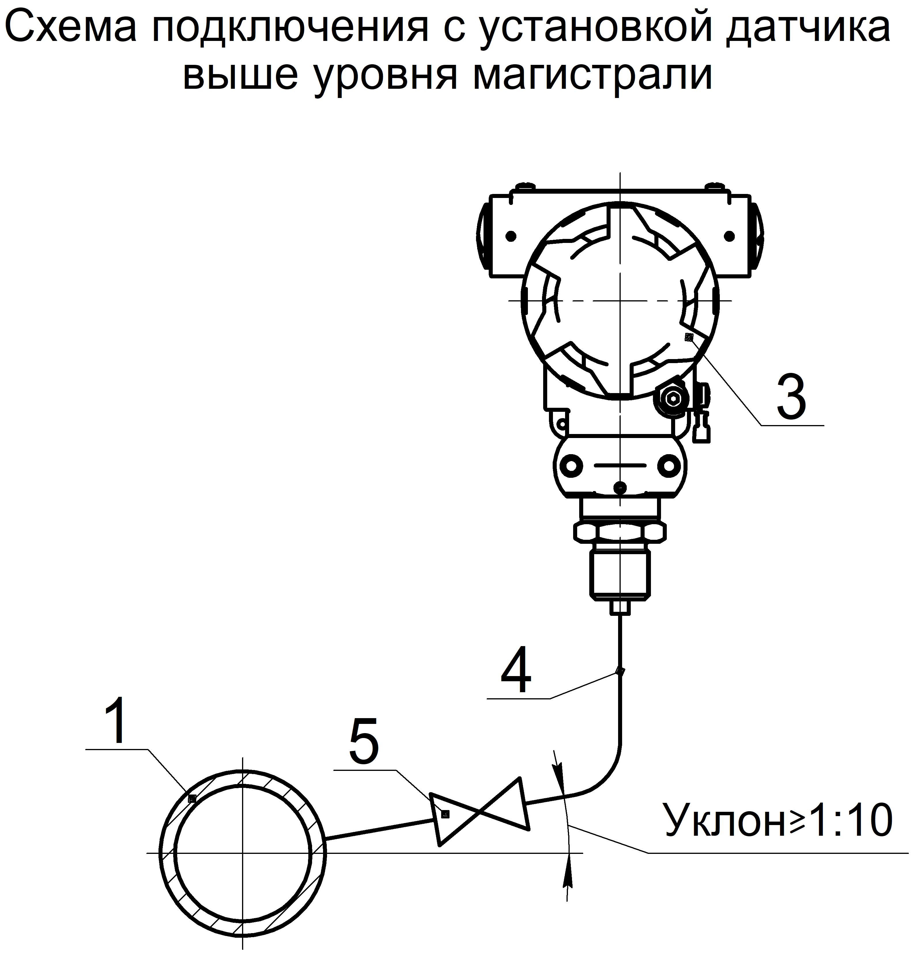

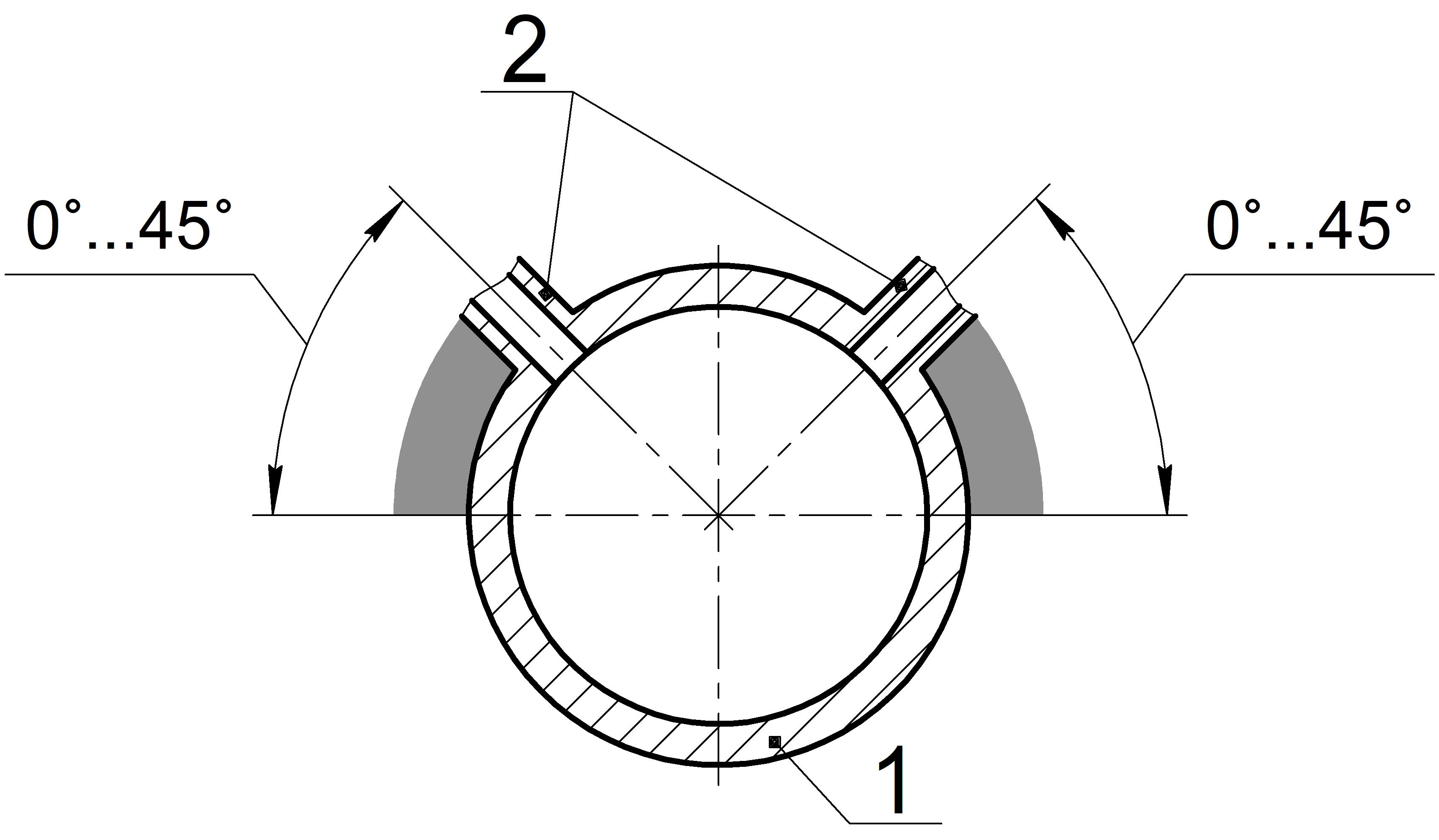

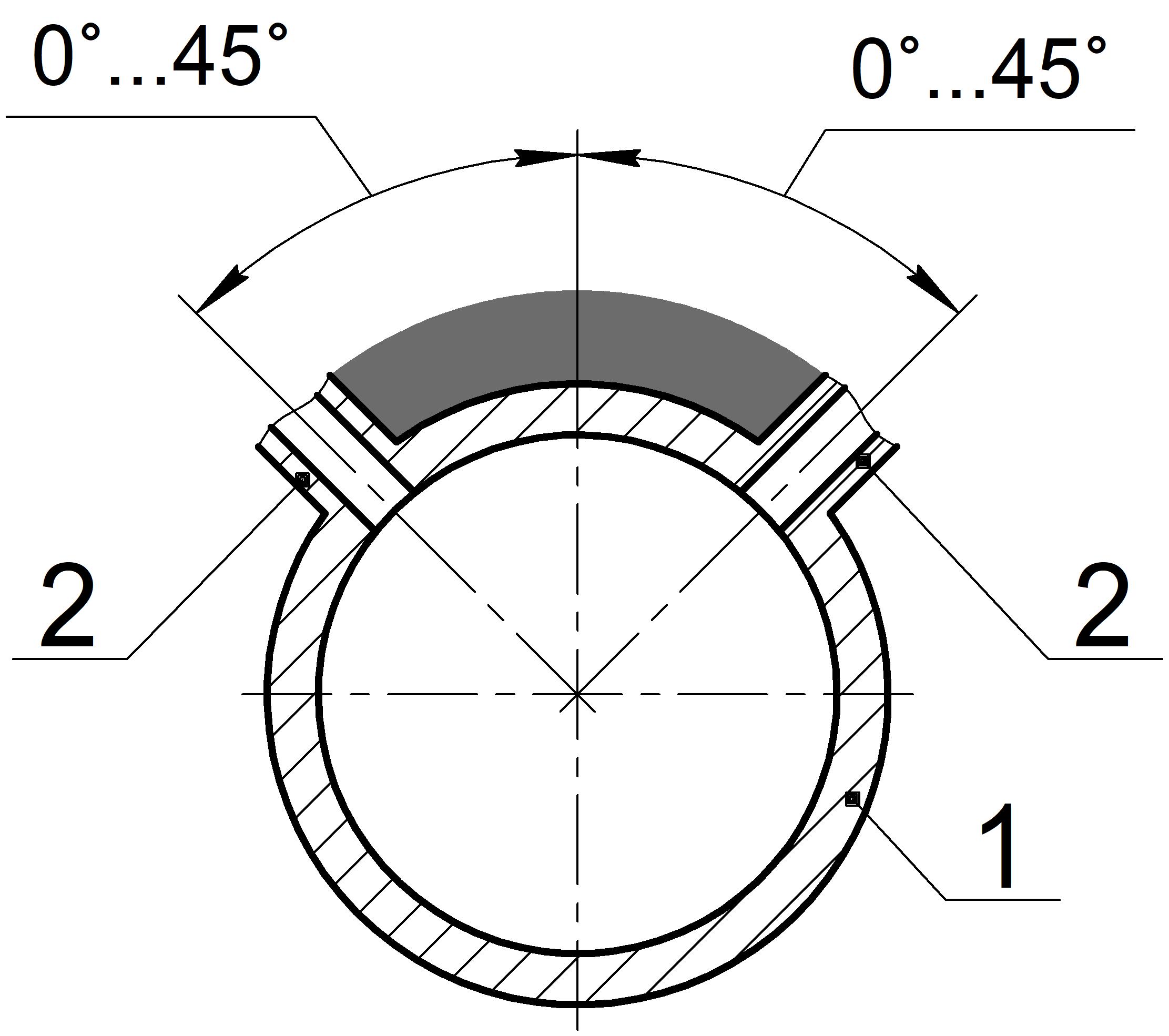

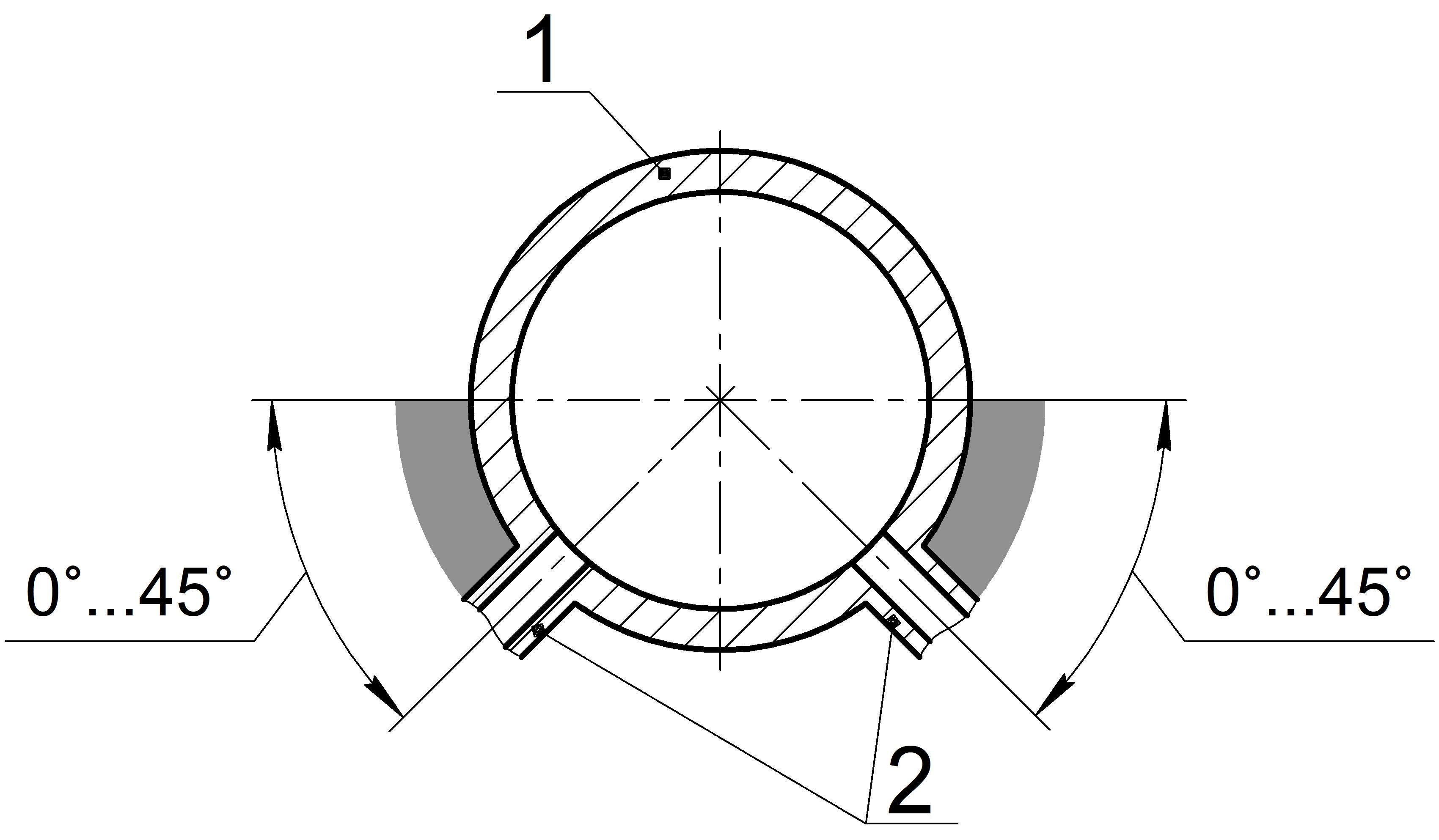

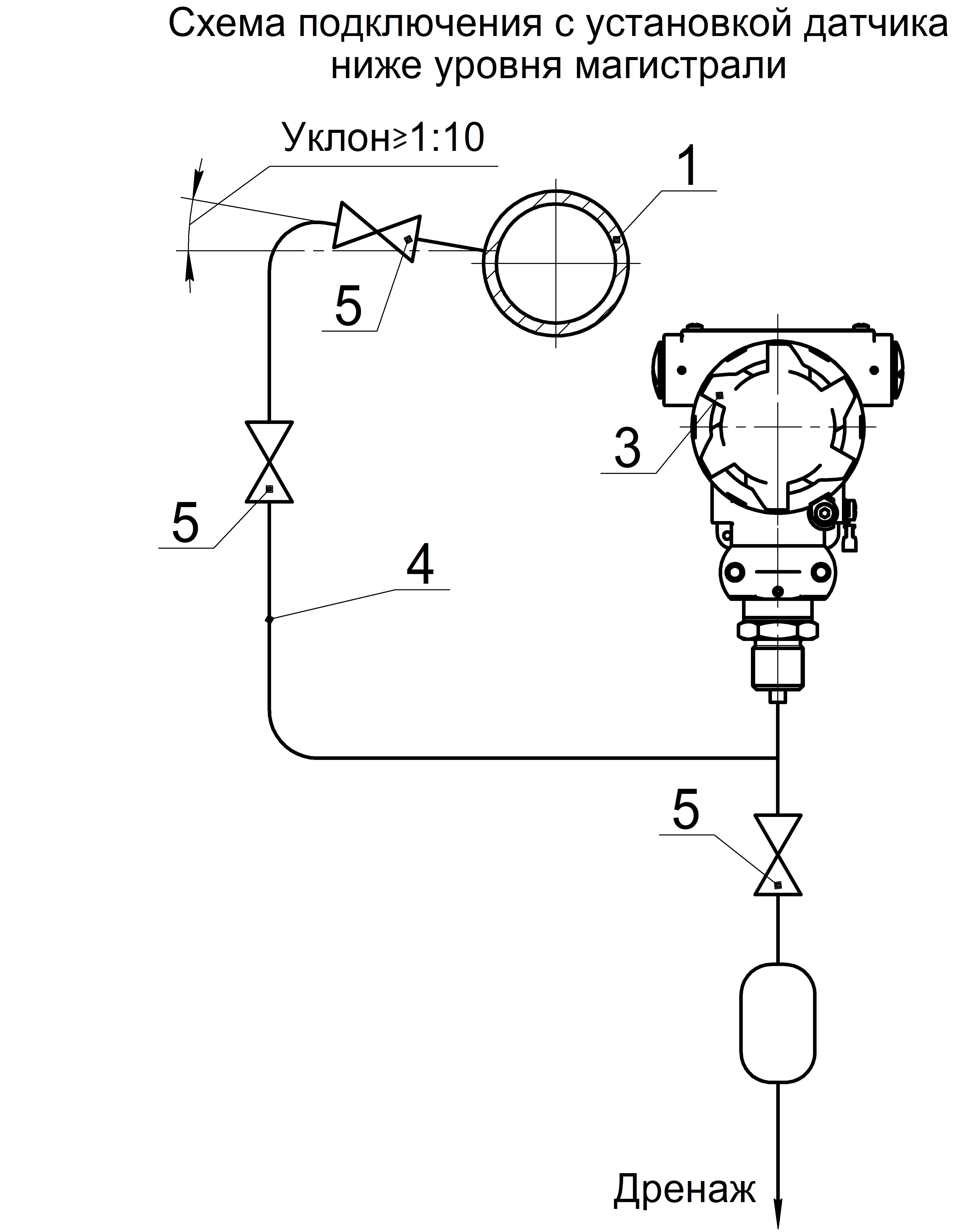

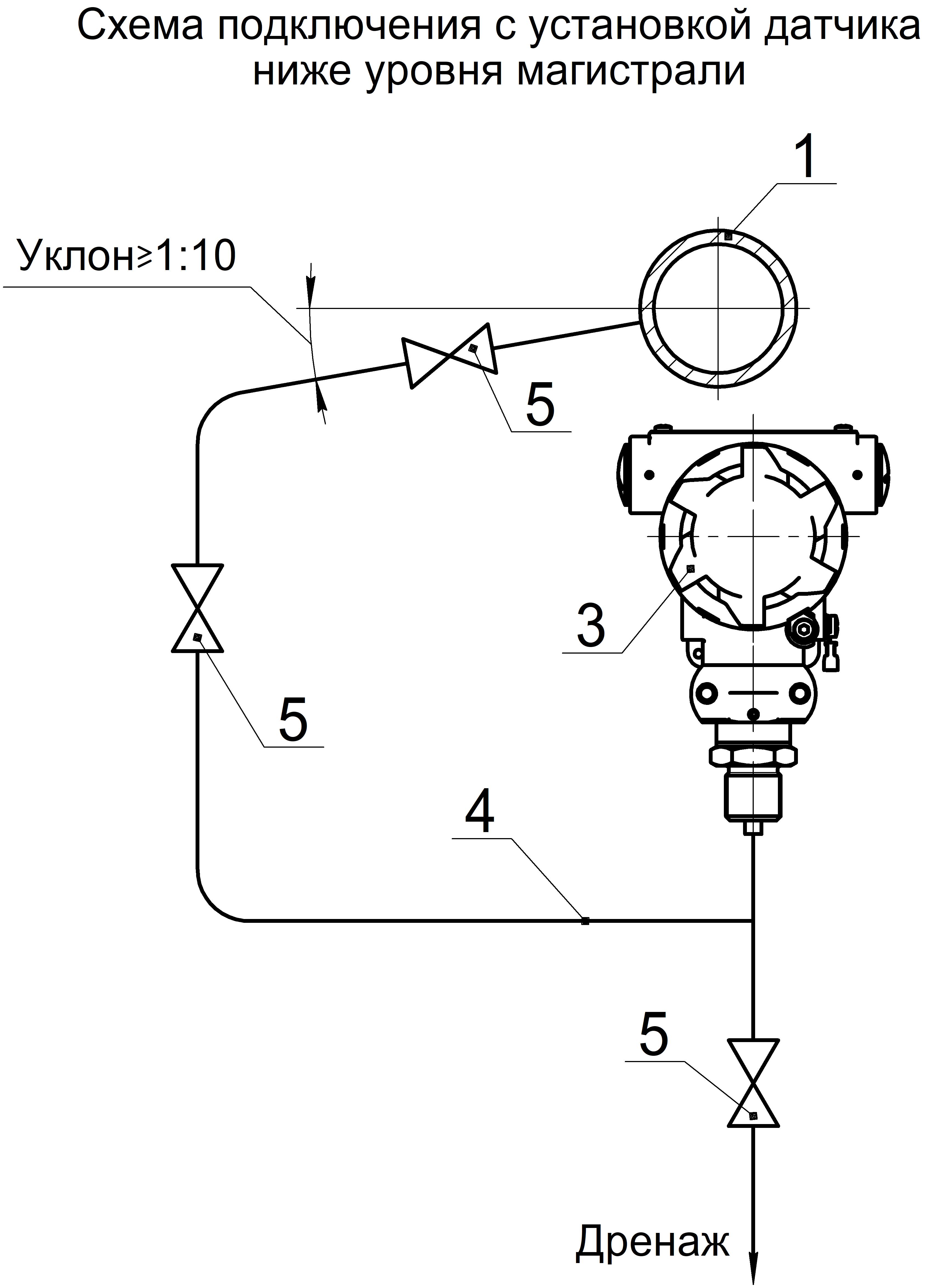

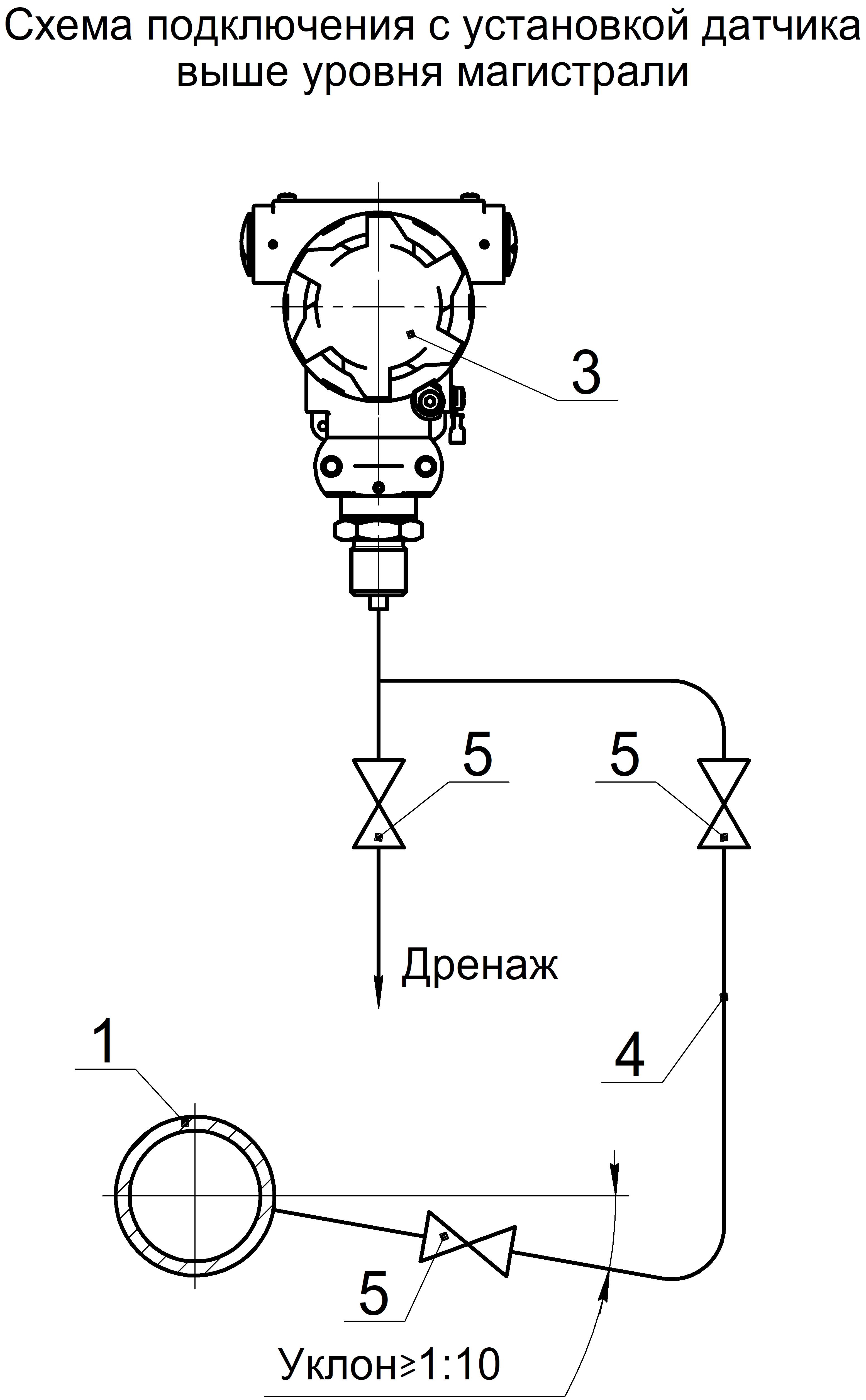

Отборные устройства для установки преобразователя желательно монтировать на прямолинейных участках, на максимальном возможном удалении от насосов, запорных устройств, колен, компенсаторов и других гидравлических устройств.

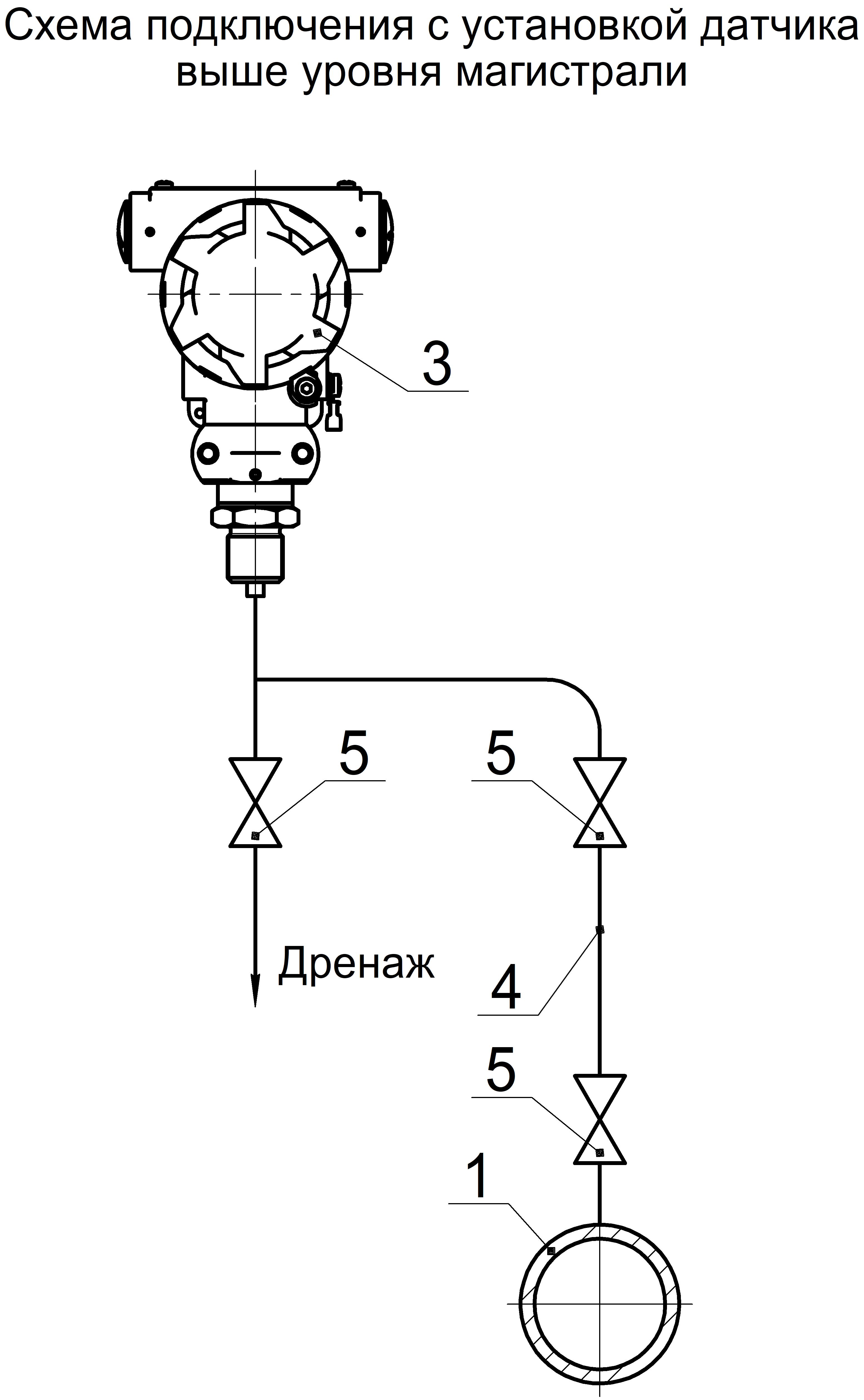

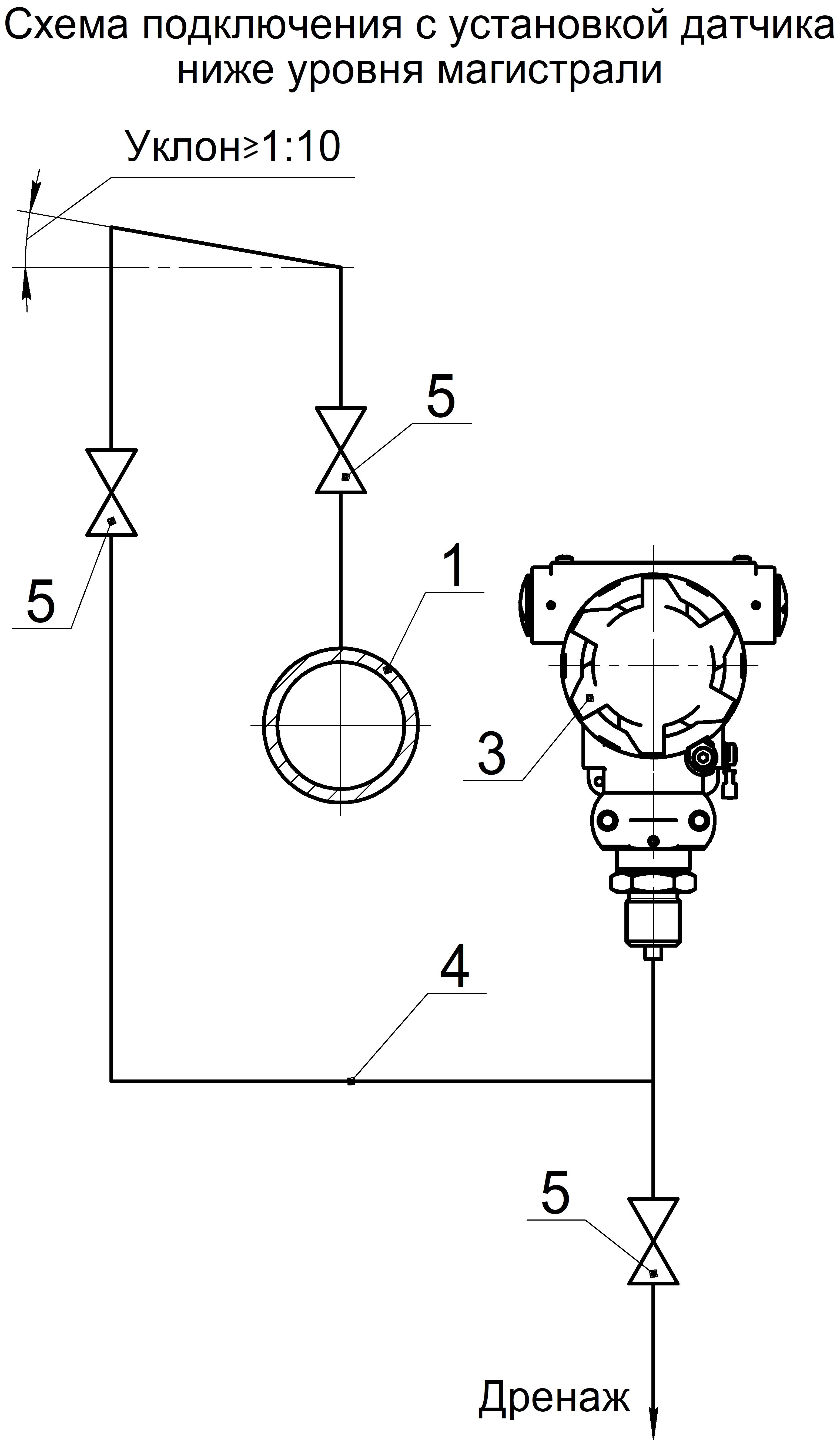

Соединительные линии должны иметь односторонний уклон (не менее 1:10) от места отбора давления вверх к преобразователю, если измеряемая среда – газ или пар, и вниз к преобразователю, если измеряемая среда жидкость. Если это невозможно, для измерения давления газа в нижних точках соединительных линий следует устанавливать отстойные сосуды, для измерения давления жидкости в наивысших точках – газосборники.
На рисунке приведены расположения отводных трубок на горизонтальном или наклонном трубопроводе и рекомендуемые схемы монтажа преобразователей в зависимости от измеряемой среды.
а) для измерения давления жидкости
б) для измерения давления газа
в) для измерения давления пара
1 – трубопровод;
2 – отводная трубка;
3 – ОВЕН ПД100;
4 – соединительная линия;
5 – запорный вентиль;
6 – сосуд сбора конденсата;
7 – одновитковая импульсная трубка
Расположение отводных трубок на трубопроводе и примеры монтажа преобразователя

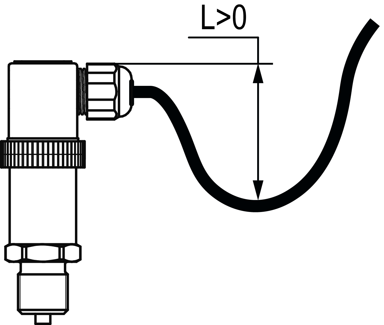

Расположение конденсационной петли

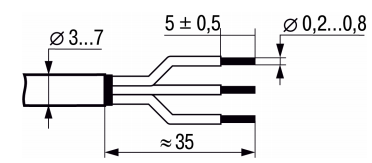

Внешние сигнальные линии и питание прибора следует монтировать кабелем круглого сечения с внешним диаметром от 3 до 7 мм и площадью сечения проводов от 0,2 до 0,8 мм2.
Подготовка кабеля к монтажу (см. рисунок):
2. Зачистить концы проводов на длине 5 мм.
3. Концы проводов залудить или использовать кабельный наконечник.
Подготовка кабеля
Кабель в комплект поставки не входит.

Для монтажа проводов необходимо выполнить следующие операции (см. рисунок):
  1. Ослабить кабельный ввод углового соединителя и ввести через него разделанный кабель в корпус углового соединителя.
  2. Ослабить винты клемм «1», «2», «заземление» клеммника, вставить концы проводов в клеммы и завернуть винты до упора.
  3. Вставить клеммник в корпус углового соединителя и прижать до характерного щелчка.
  4. Вставить уплотнительную прокладку в клеммник.
  5. Затянуть кабельный ввод для уплотнения кабеля.
  6. Вставить винт крепления с уплотнительным кольцом в корпус соединителя.
  7. Соединить угловой соединитель и корпус преобразователя.
  8. Ввернуть и затянуть винт крепления.
Демонтаж проводов выполнять в следующем порядке (см. рисунок):
  1. Вывернуть винт крепления углового соединителя.
  2. Отсоединить угловой соединитель от корпуса преобразователя.
  3. Извлечь винт крепления из углового соединителя.
  4. Извлечь уплотнительную прокладку из клеммника.
  5. Извлечь клеммник из корпуса соединителя. Для этого вставить в отверстие А узкую плоскую отвертку, с помощью рычага поднять клеммник и извлечь его из корпуса соединителя.
  6. Отсоединить провода от винтовых клемм.
  7. Ослабить кабельный ввод и извлечь кабель из соединителя.
Демонтаж проводов

Для обеспечения достаточного напряжения на клеммах преобразователя сопротивление нагрузки (включая сопротивление провода) не должно превышать максимальное сопротивление нагрузки, которое определяется по формуле, представленной ниже.
где
Rи – входное сопротивление измерителя или измерителей, Ом;
Rогр – сопротивление ограничивающего резистора, Ом;
Rн max – максимальное сопротивление нагрузки, Ом;
Uпит – напряжение питания, В.
Преобразователь следует подключать согласно схеме на рисунке.
Схема подключения

Габаритные и присоединительные размеры преобразователя моделей 1Х1 и 3Х1
Габаритные размеры преобразователя модели 1Х5
Чертеж средств обеспечения взрывозащиты
Сведения и рекомендации к средствам обеспечения взрывозащиты:
  • толщина стенок в наиболее тонких местах корпуса глухих отверстий более 3 мм;
  • на поверхностях, обозначенных словом «Взрыв», не допускаются забоины, трещины, раковины и другие дефекты;
  • в резьбовых соединениях, обозначенных словом «Взрыв» в зацеплении должно быть более 5 полных, неповрежденных, непрерывных витков;
  • преобразователь следует пломбировать на месте эксплуатации после окончательного монтажа и настройки.
Монтажные позиции
Монтаж на трубопроводе
Установка на трубопроводе
Конструкция крепления для установки на трубопроводе
