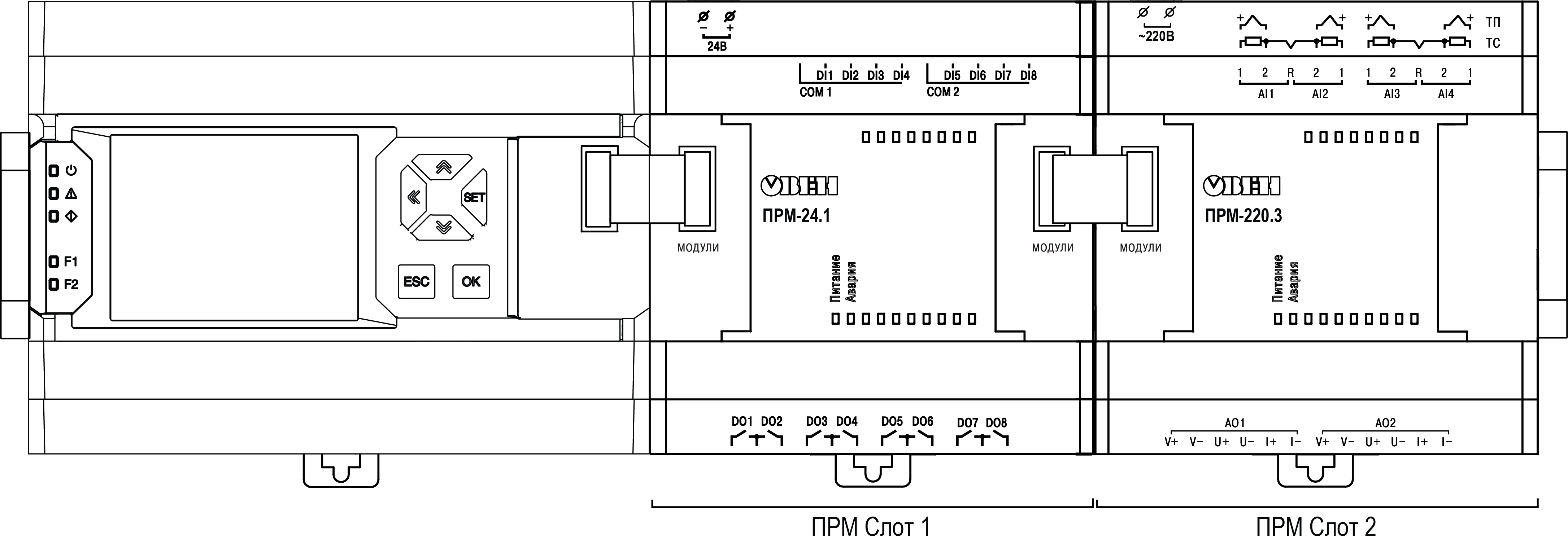

Функциональные возможности прибора могут быть расширены с помощью модулей расширения (подключаются к интерфейсу модульной шины с помощью кабеля, см. раздел):
  • ПРМ-X.3 – модуль аналогового ввода-вывода;
  • ПРМ-X.4 – модуль дискретного ввода;
  • ПРМ-X.5 – модуль дискретного вывода.

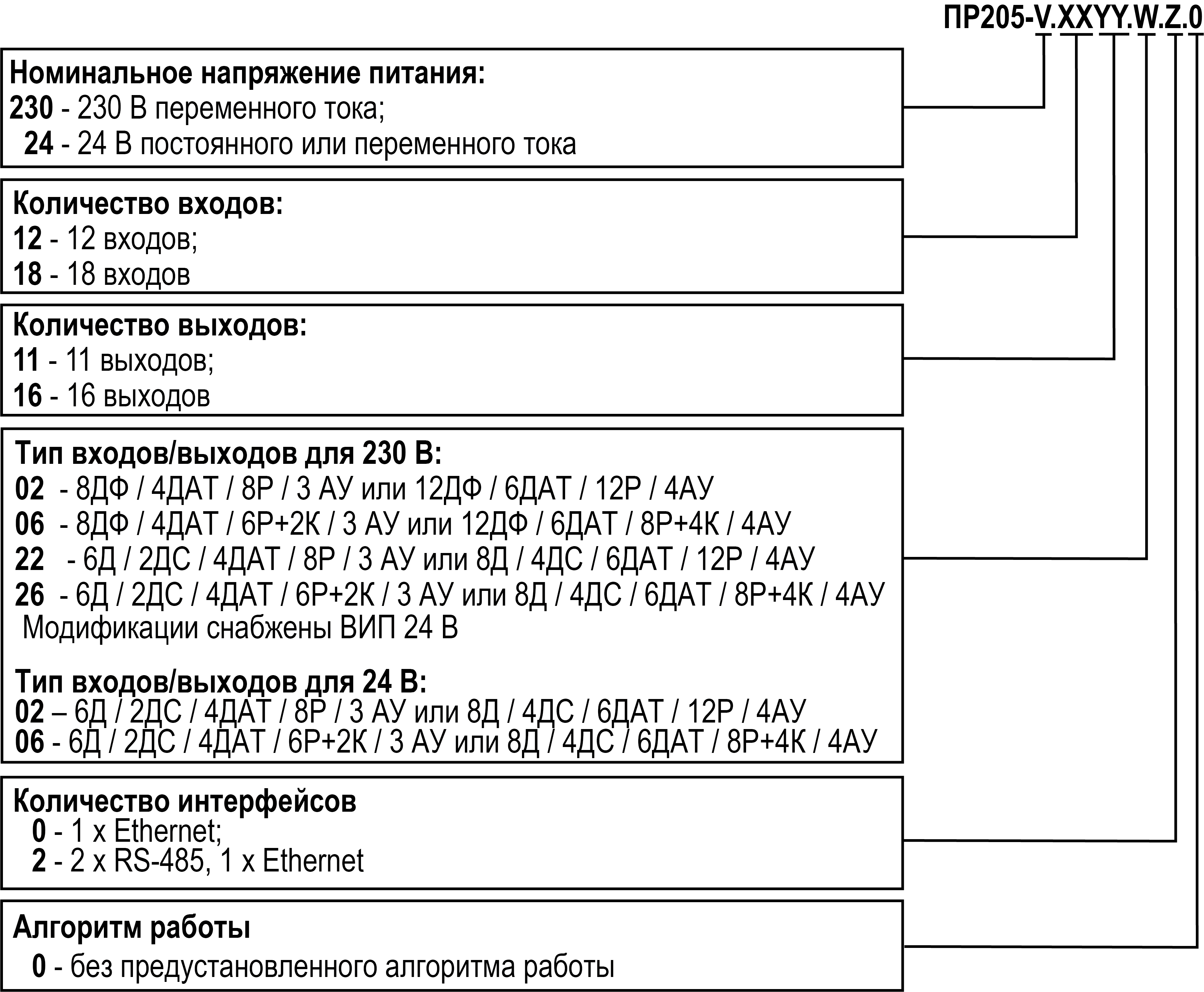

Расшифровка буквенных обозначений приведена в таблице.

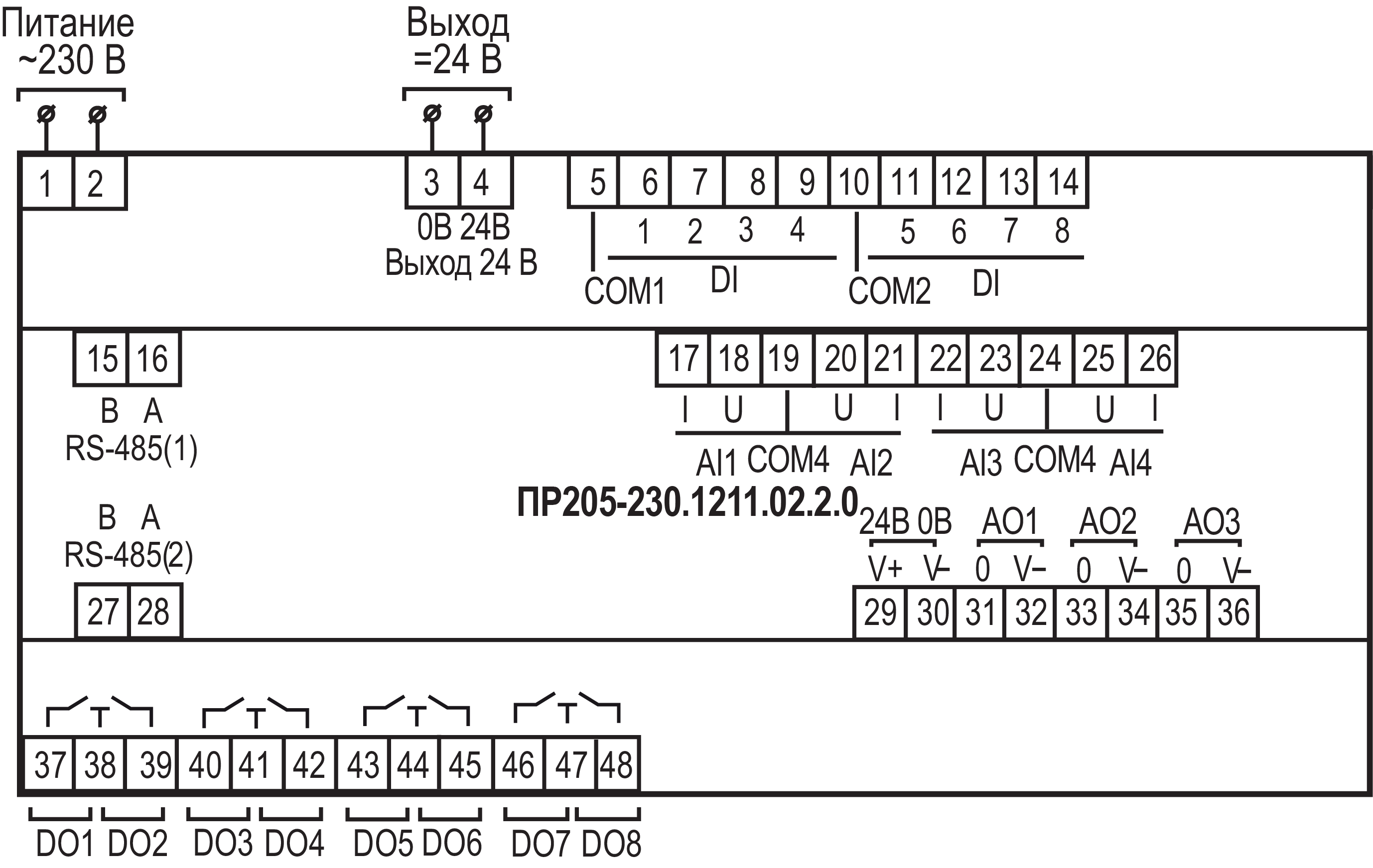

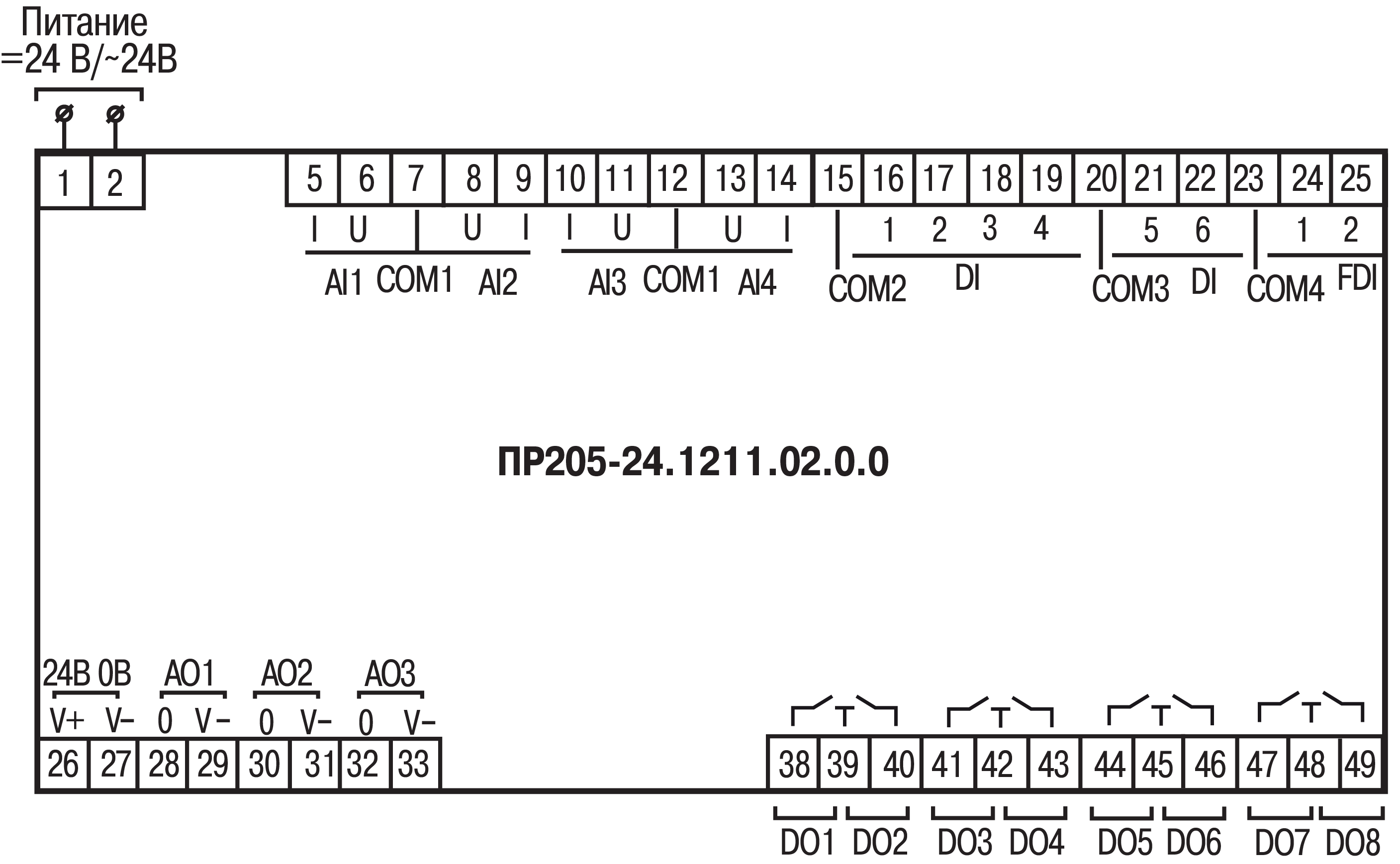

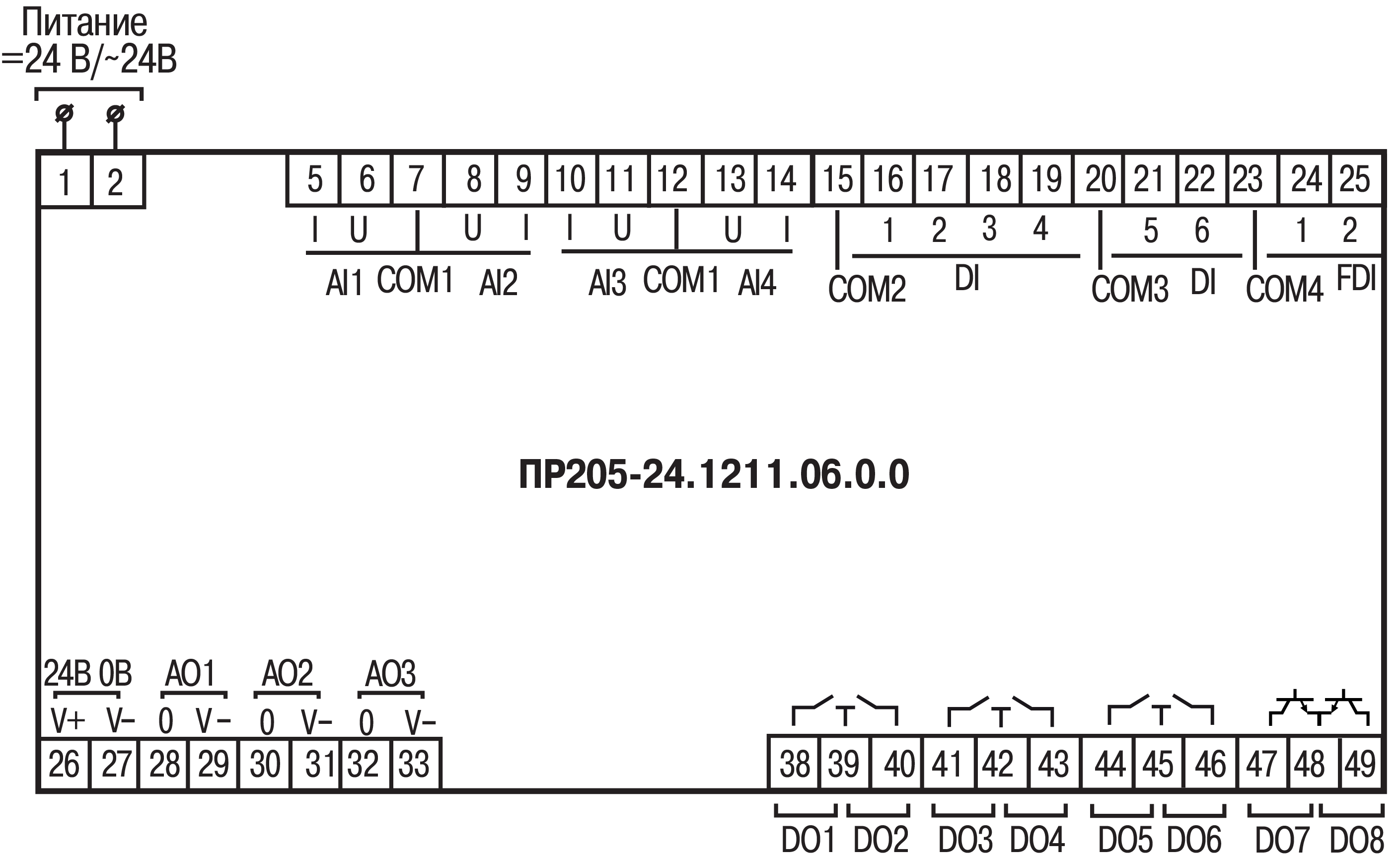

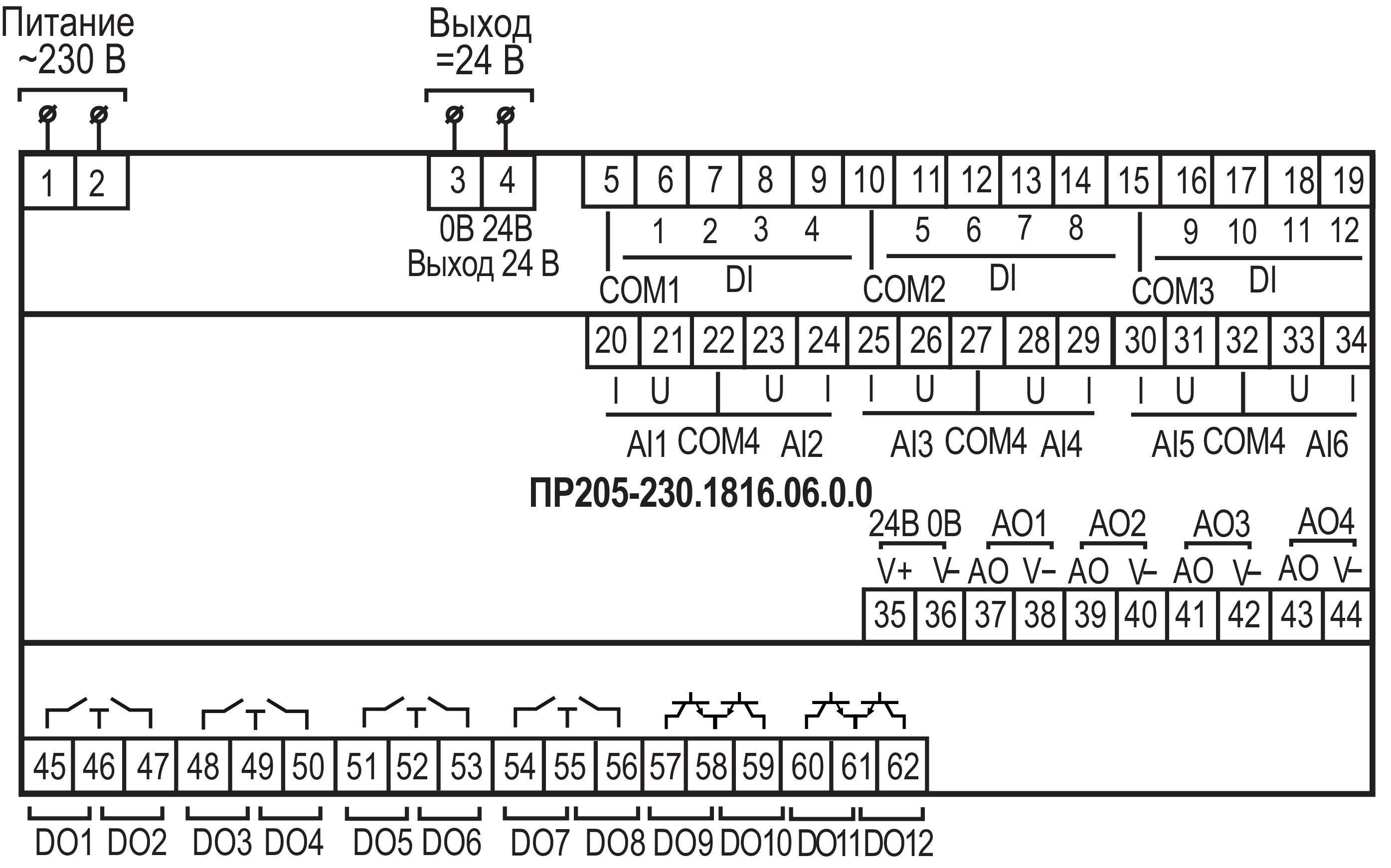

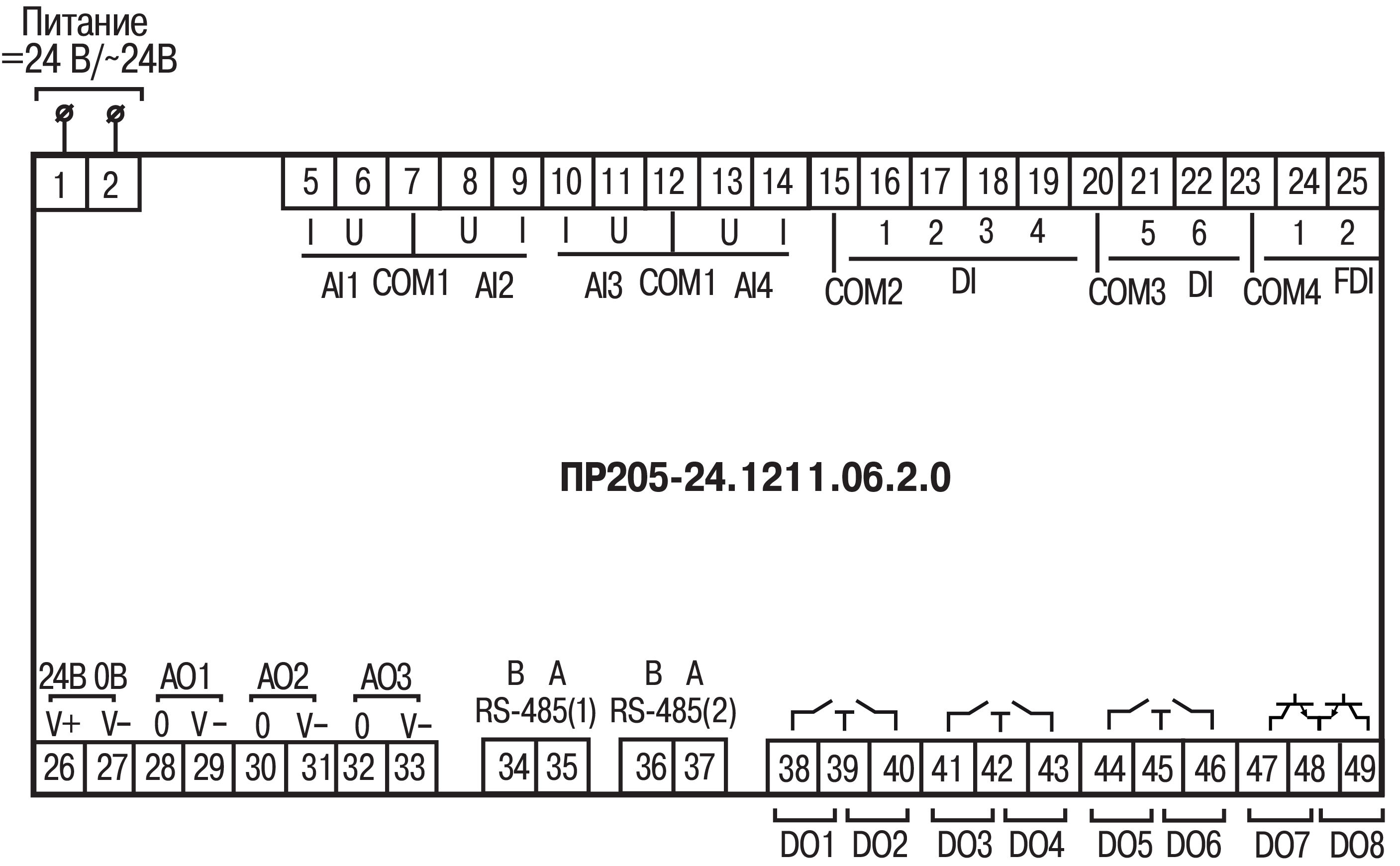

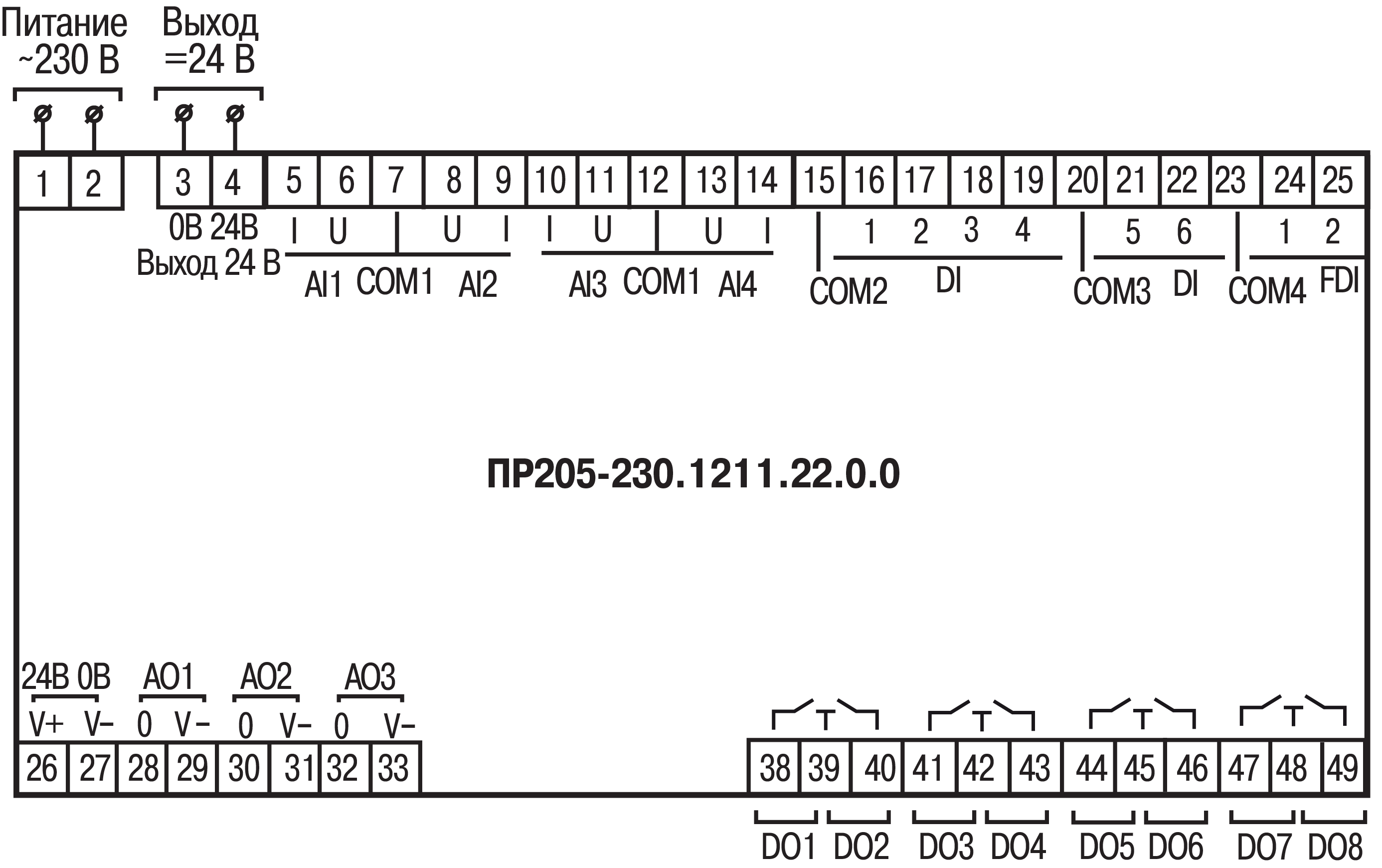

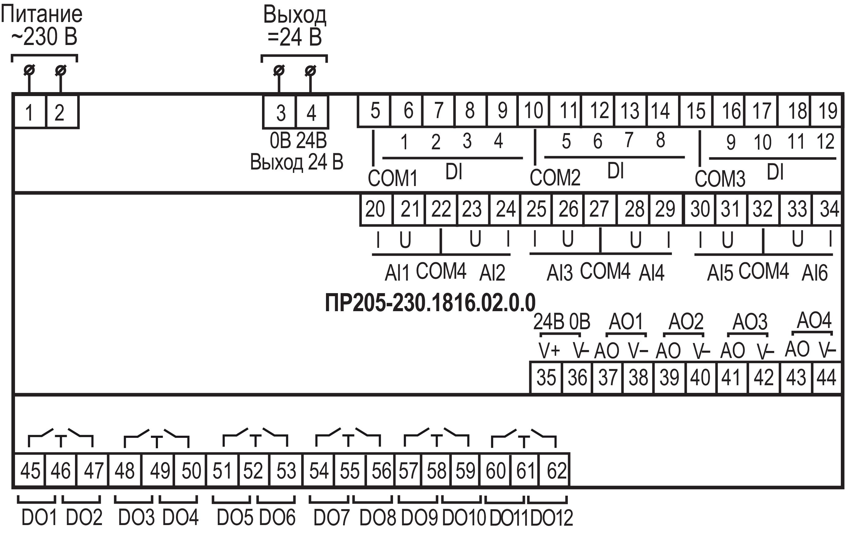

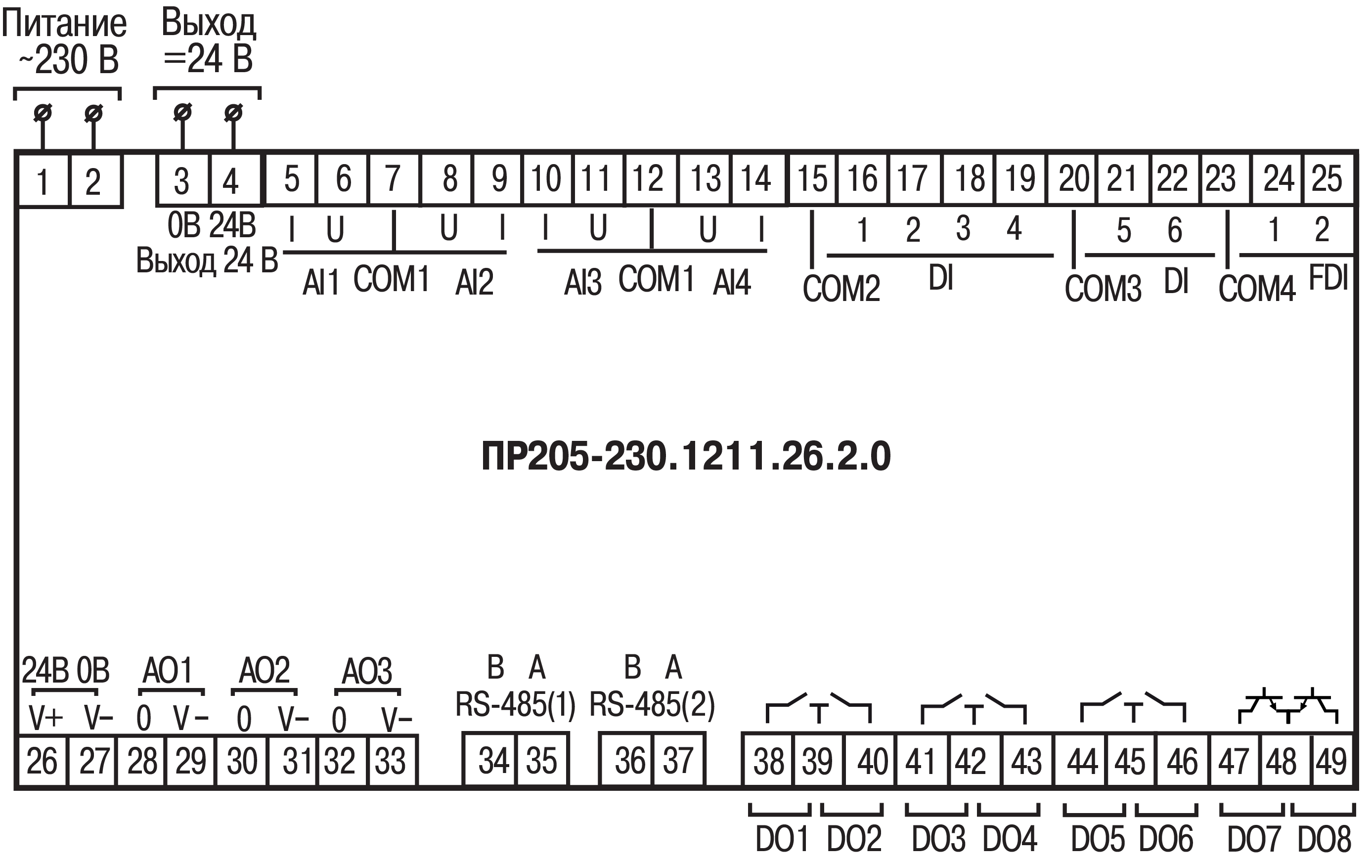

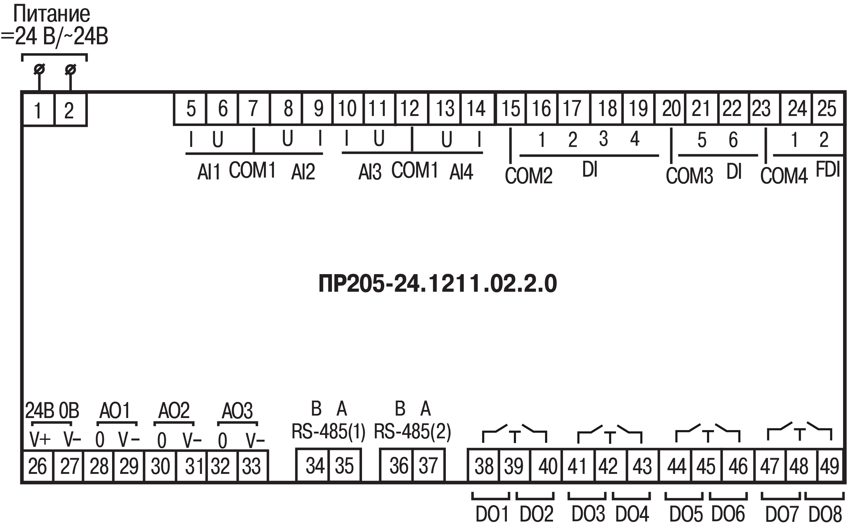

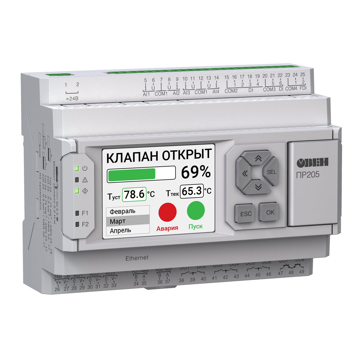

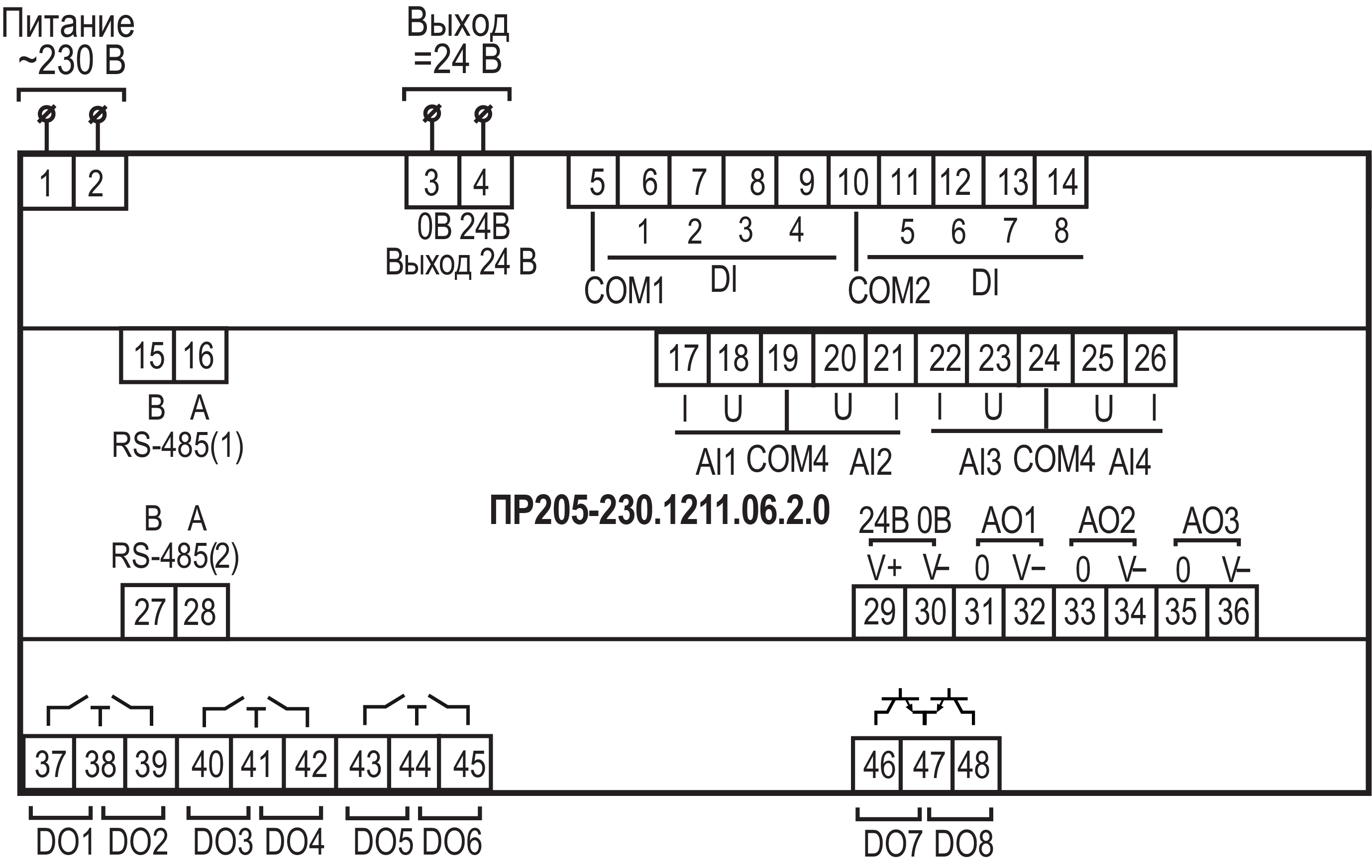

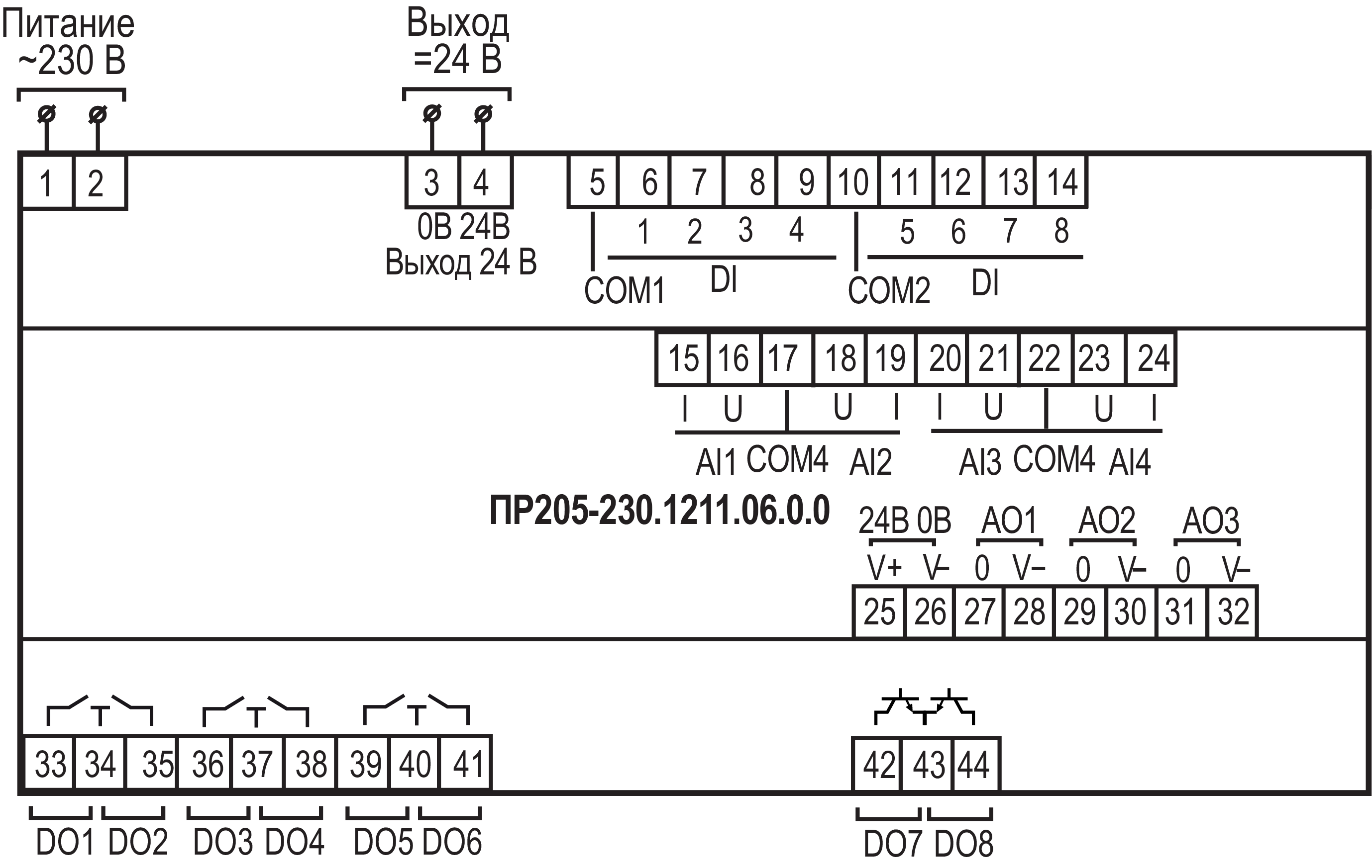

Пример наименования при заказе: ПР205-24.1211.06.2.0

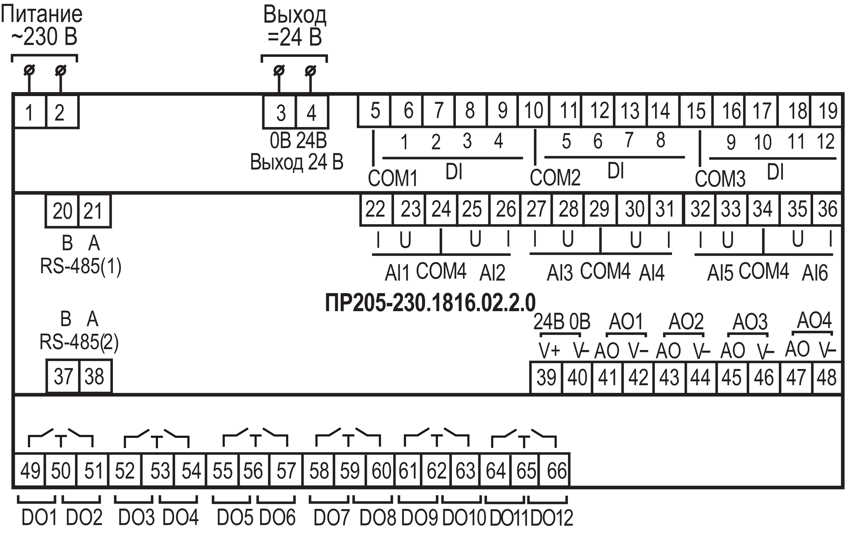

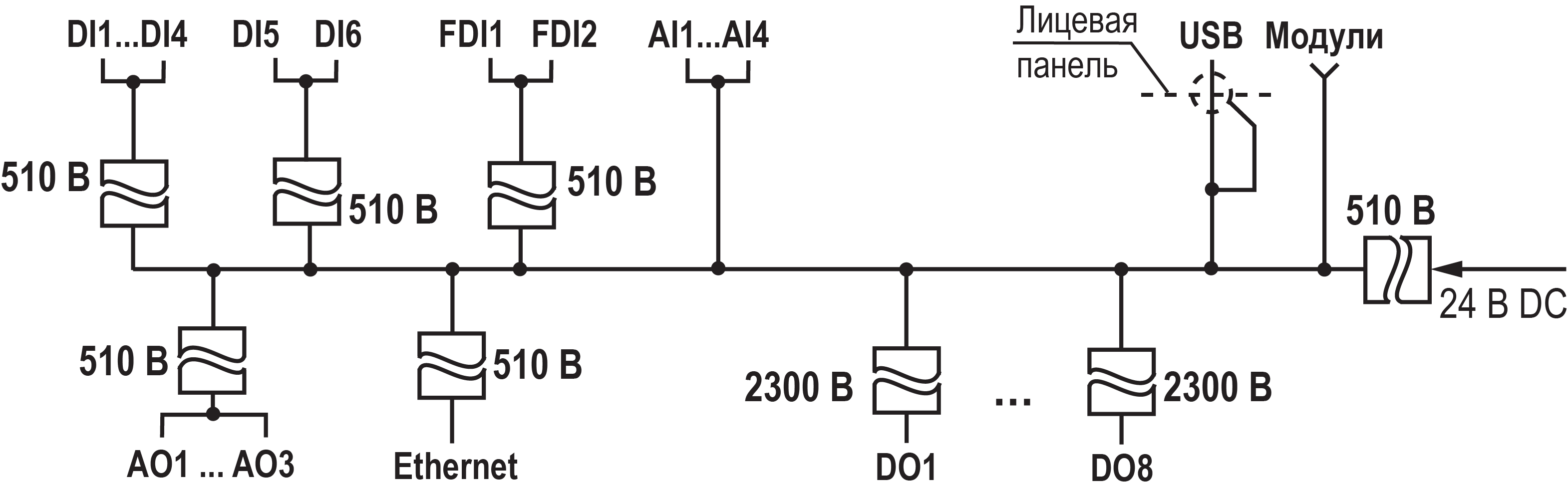

Приведенное условное обозначение указывает, что изготовлению и поставке подлежит устройство управляющее многофункциональное ПР205, работающее при номинальном напряжении питания 24 В постоянного или переменного тока, оснащенное:
  • IPS ЖКИ дисплеем и шестью кнопками;
  • шестью дискретными входами для сигналов 24 В постоянного тока;
  • четырьмя универсальными входами для измерения аналоговых сигналов 0…10 В, 4…20 мА, 0…300 кОм и термосопротивлений;
  • двумя дискретными входами для сигналов с частотой 100 кГц;

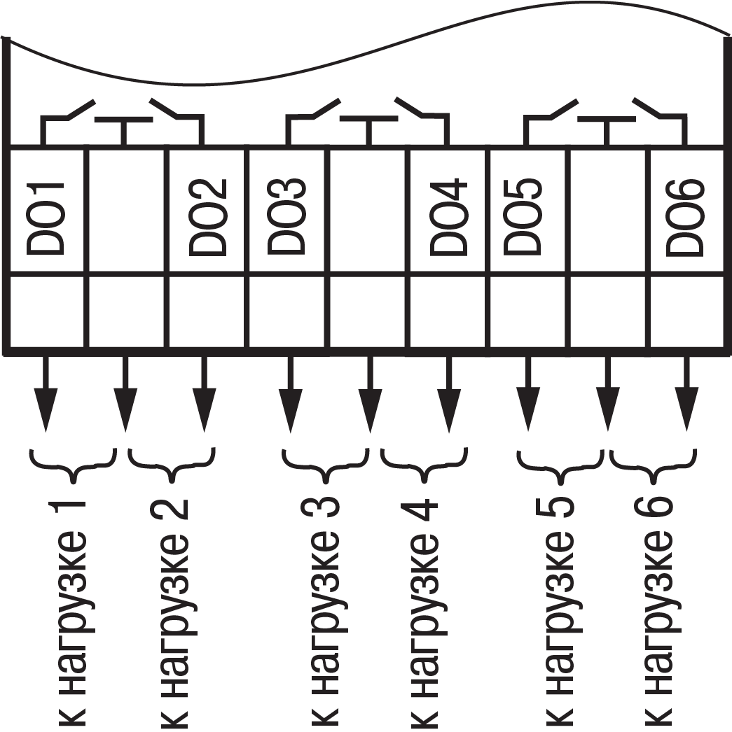

  • 6 дискретными выходами типа электромагнитное реле;

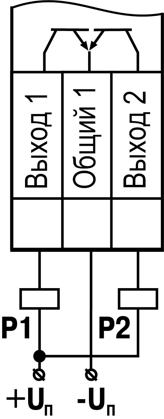

  • двумя транзисторными выходами;
  • тремя универсальными аналоговыми выходами;
  • двумя интерфейсами RS-485;
  • одним интерфейсом Ethernet;
  • без предустановленного алгоритма.
