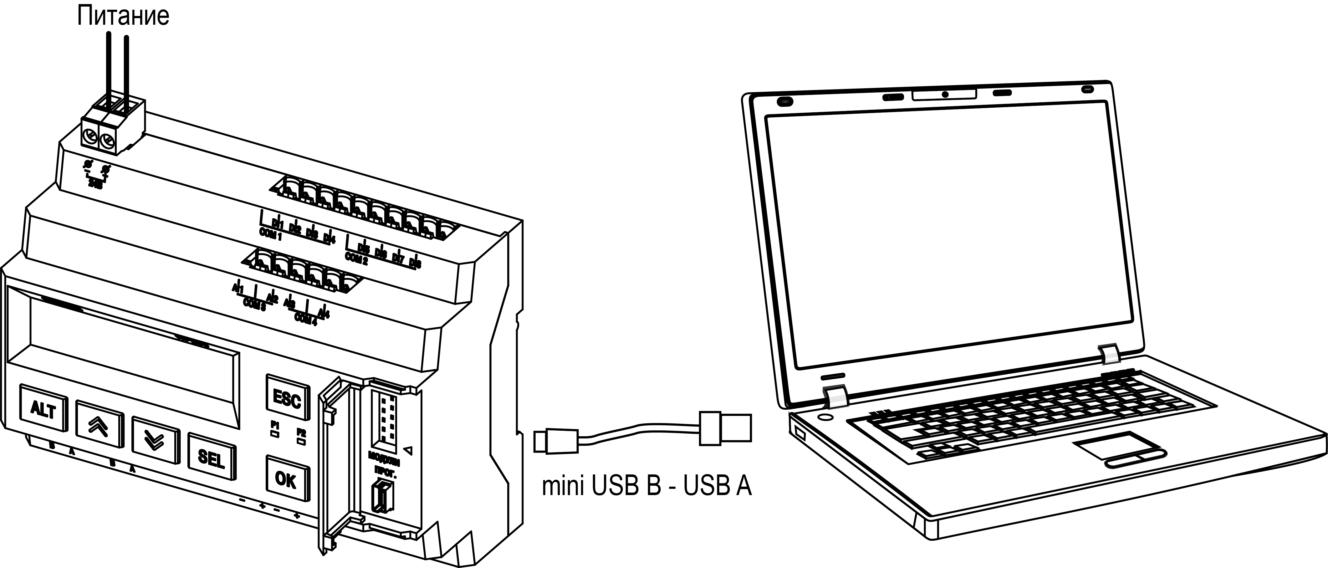

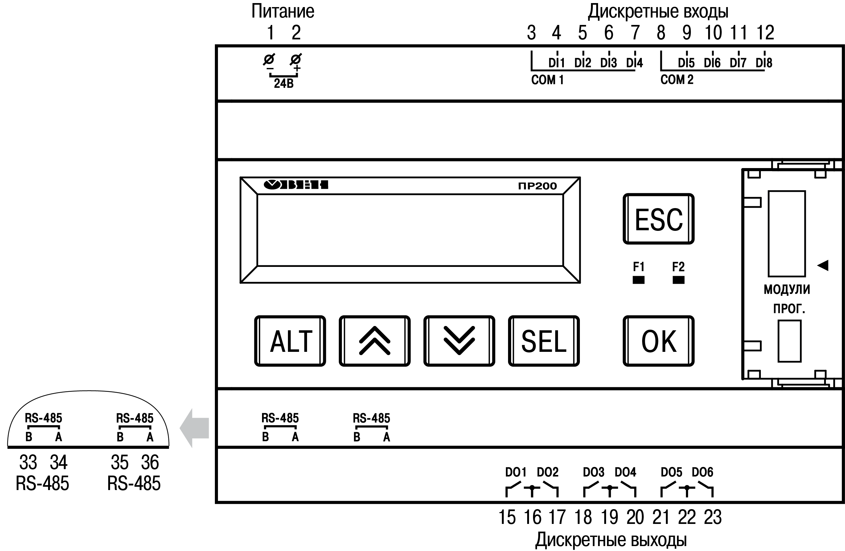

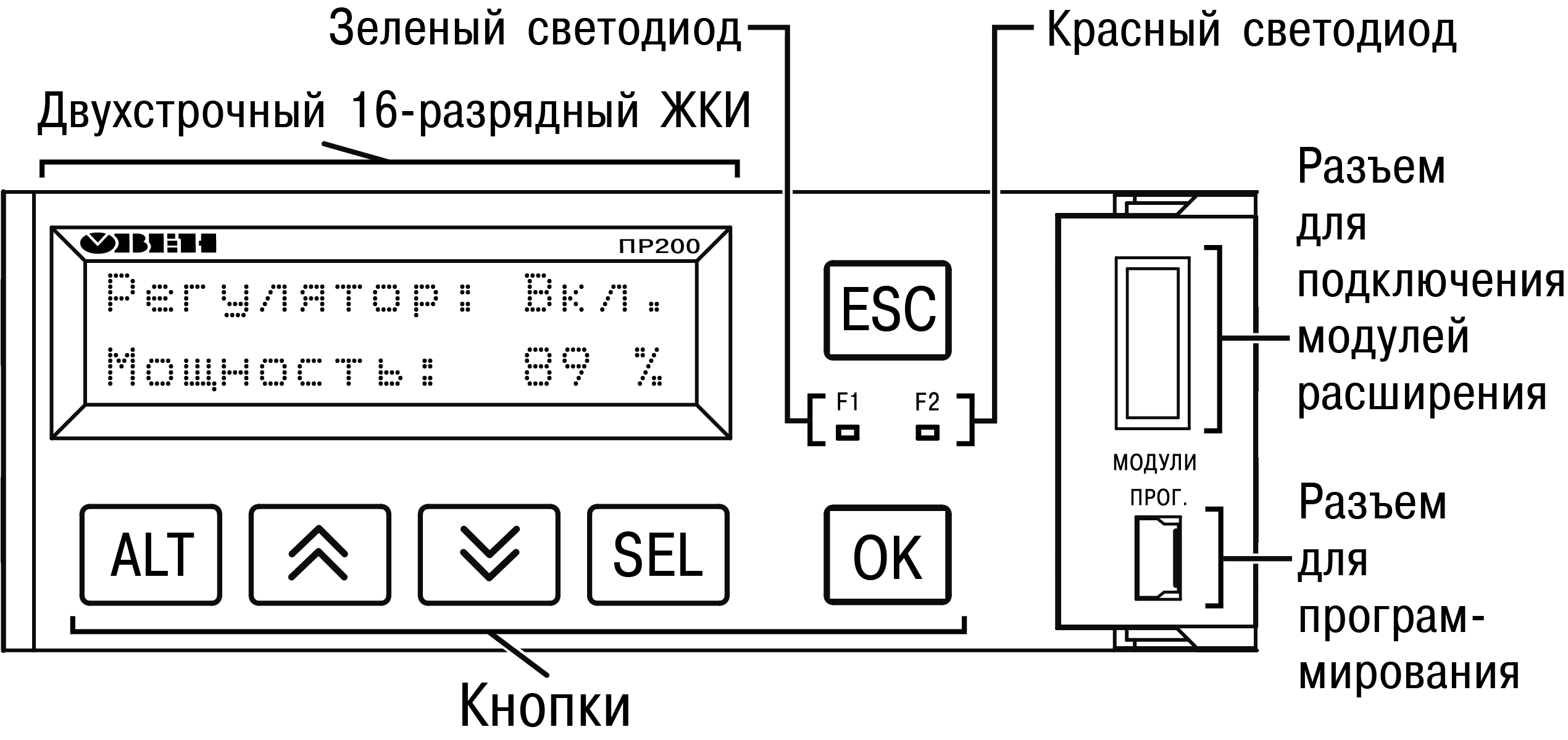

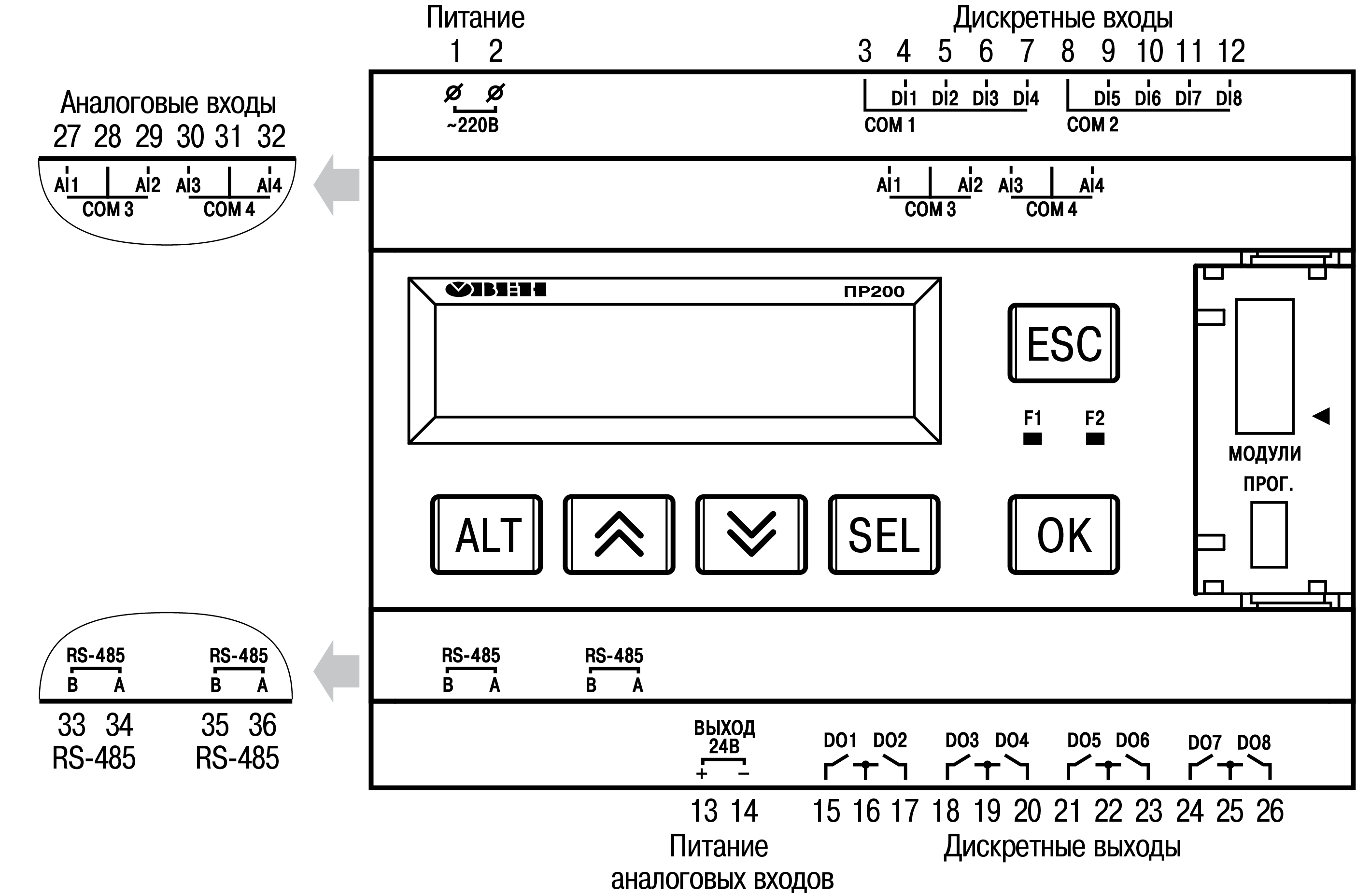

Для записи пользовательской программы прибор подключается через интерфейсный порт «ПРОГ.» (Mini-USB) к USB-порту ПК.

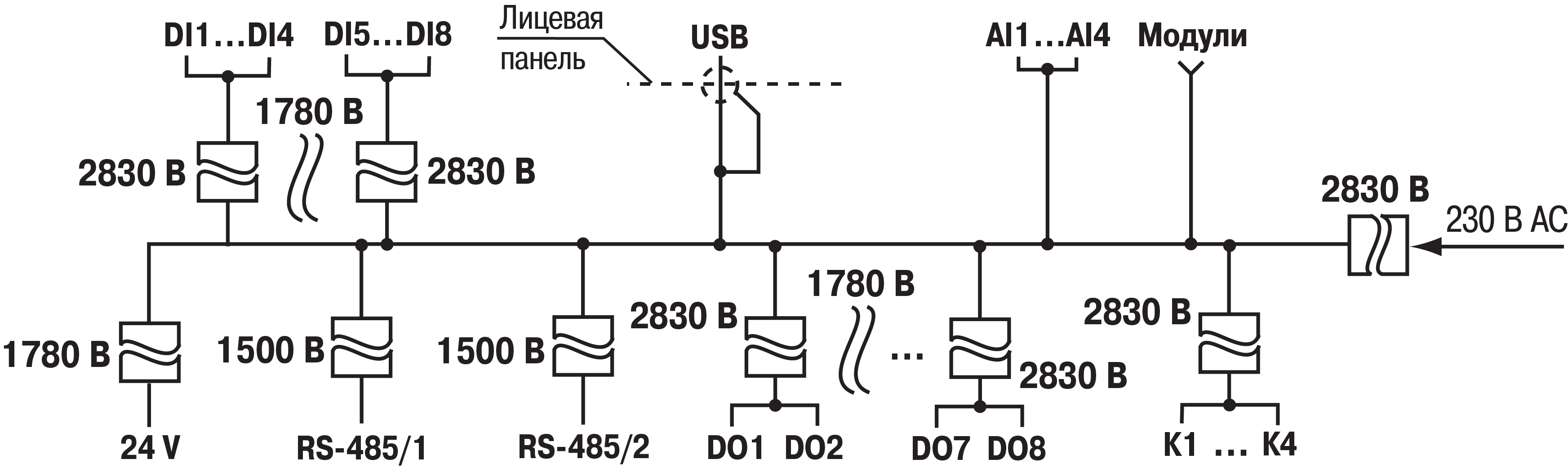

Аналоговые входы и интерфейс USB не имеют гальванической развязки между собой. Для безопасной работы с данными портами, подключаемое к ним оборудование должно иметь одинаковый потенциал цепей заземления, или иметь гальваническую изоляцию. Чтобы избежать выхода из строя прибора, перед включением оборудования следует убедиться, что подключаемые к данным портам устройства имеют одинаковый потенциал цепей заземления. Если нет возможности обеспечить данное требование, то не следует подключать устройства к аналоговым входам и USB одновременно. Например, при программировании прибора по USB отключать от аналоговых входов кабели или использовать устройства с гальванической развязкой (устройство гальванической развязки интерфейса USB, ноутбук с питанием от батареи и т. п.).

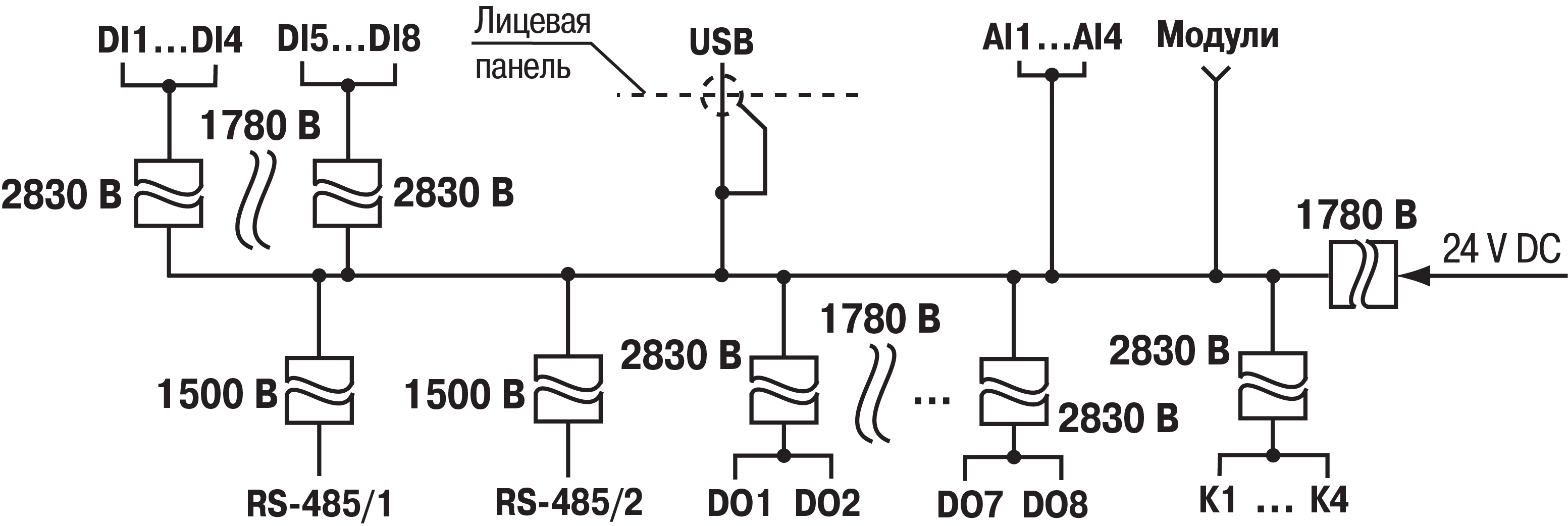

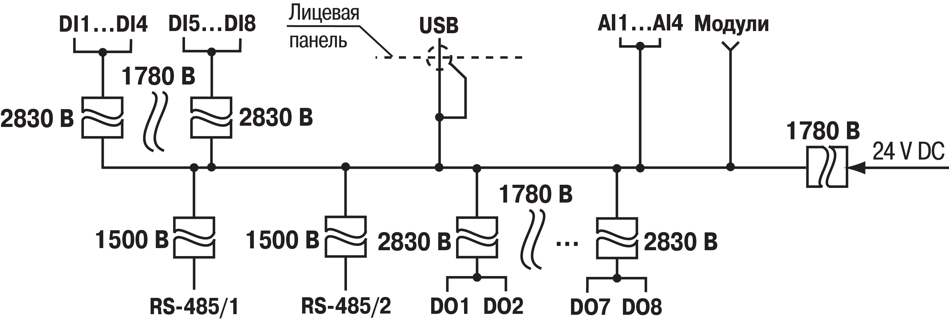

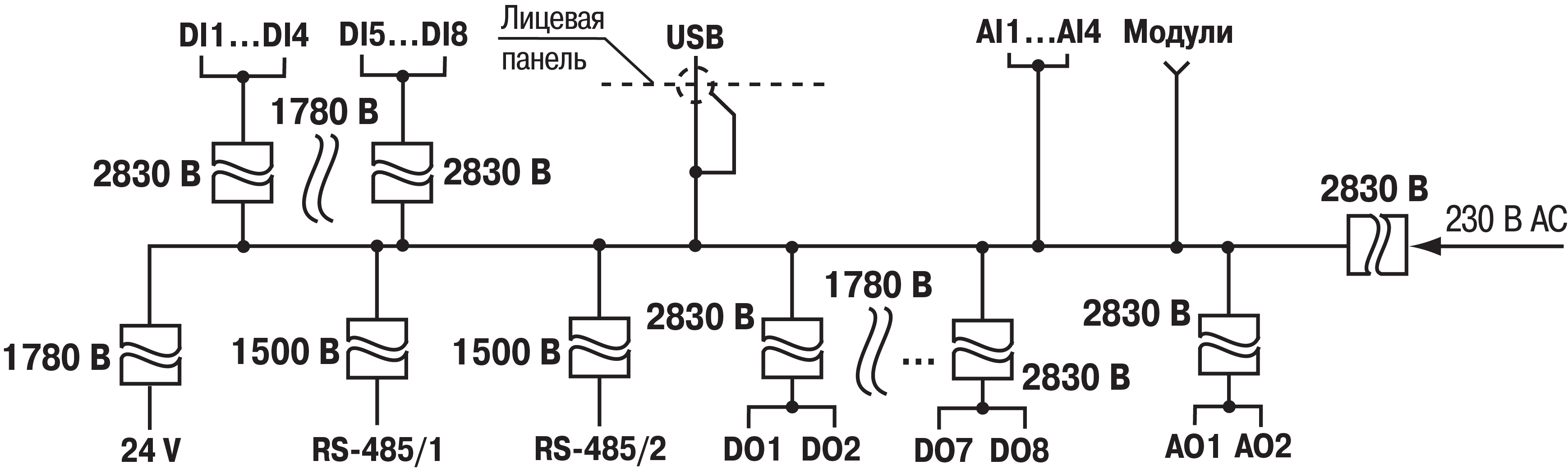

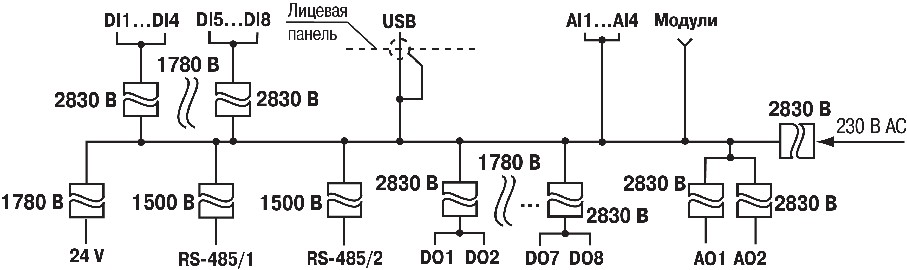

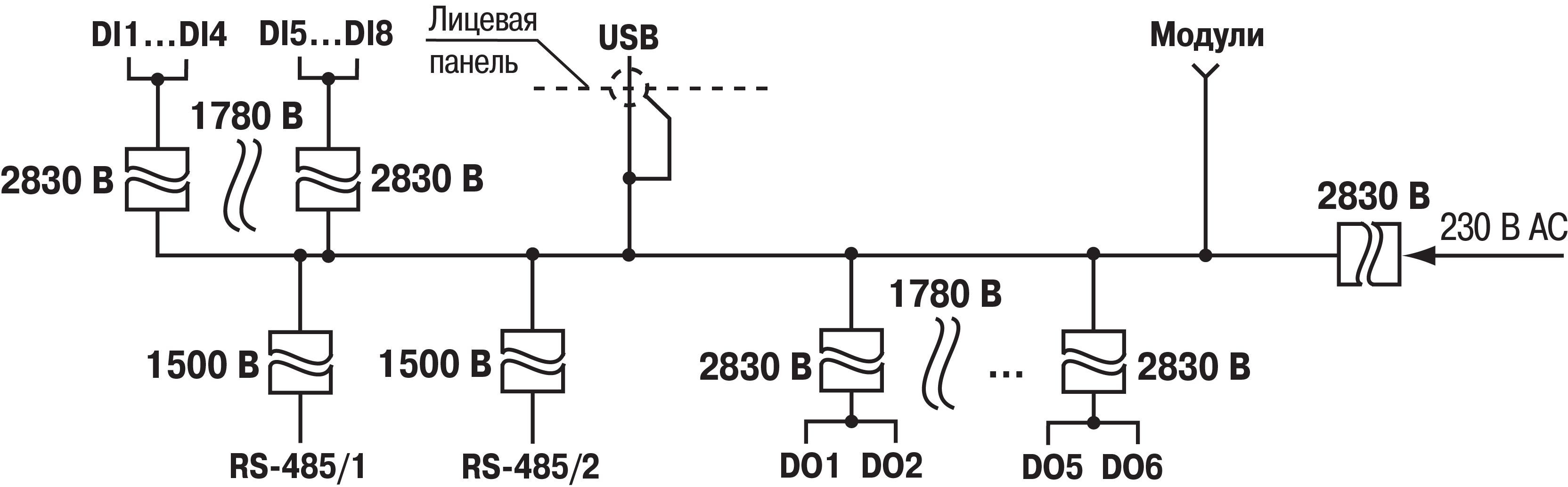

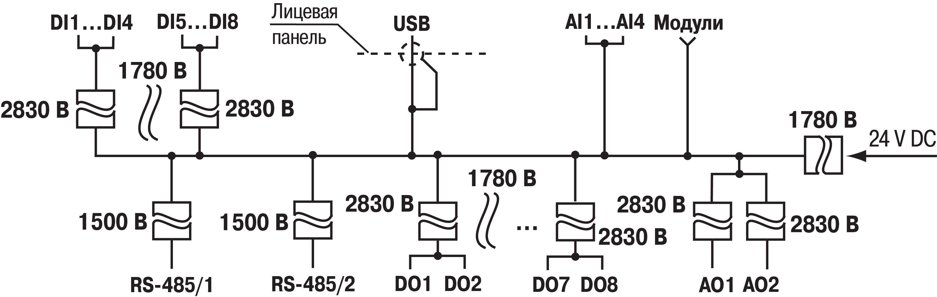

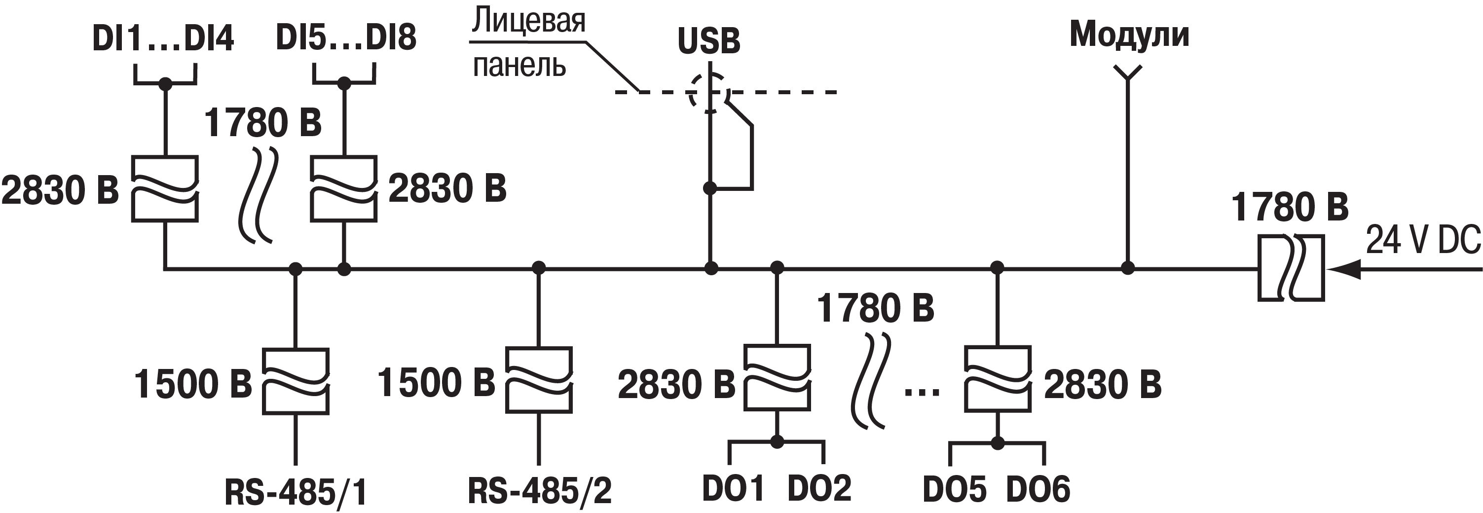

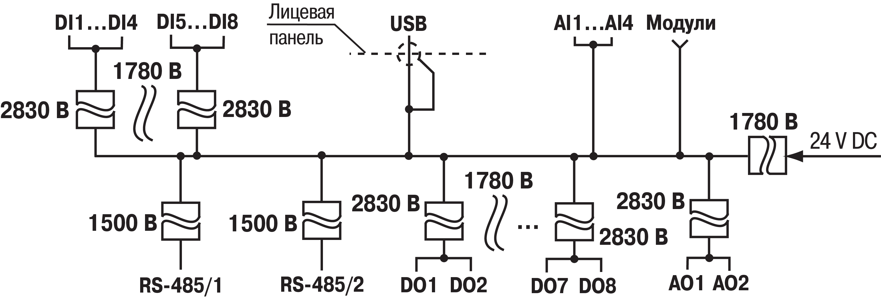

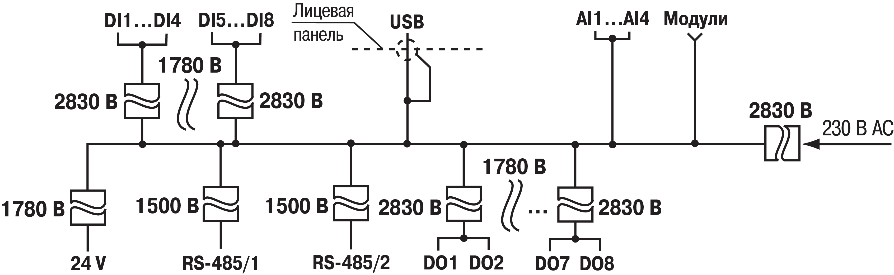

Схемы гальванической развязки
| Модификация | Схема |
| ПР200-220.1(21).Х.Х | ![]() |
| ПР200-220.2(22).Х.Х | ![]() |
| ПР200-220.3(23).Х.Х | ![]() |
| ПР200-220.4(24).Х.Х | ![]() |
| ПР200-220.5(25).Х.Х | ![]() |
| ПР200-24.1.Х.Х | ![]() |
| ПР200-24.2.Х.Х | ![]() |
| ПР200-24.3.Х.Х | ![]() |
| ПР200-24.4.Х.Х | ![]() |
| ПР200-24.5.Х.Х | ![]() |

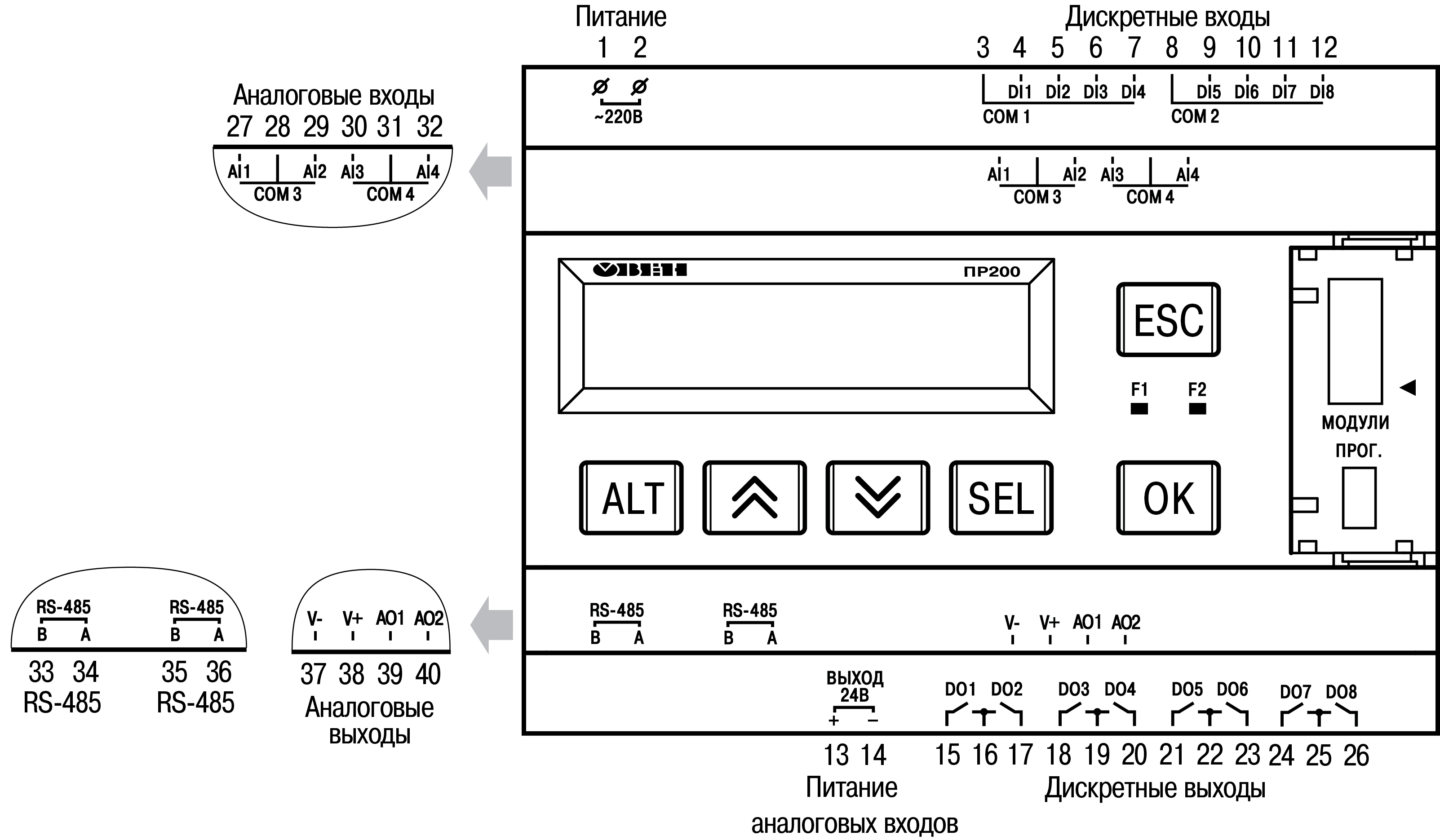

Подключение датчиков
Во время проверки исправности датчика и линии связи следует отключить прибор от сети питания. Чтобы избежать выхода прибора из строя при «прозвонке» связей следует использовать измерительные устройства с напряжением питания не более 4,5 В. Для более высоких напряжений питания этих устройств отключение датчика от прибора обязательно.

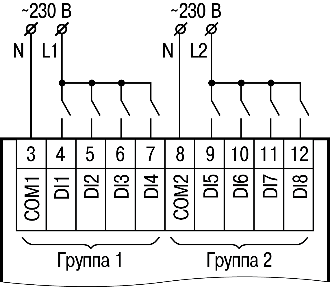

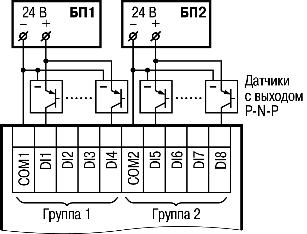

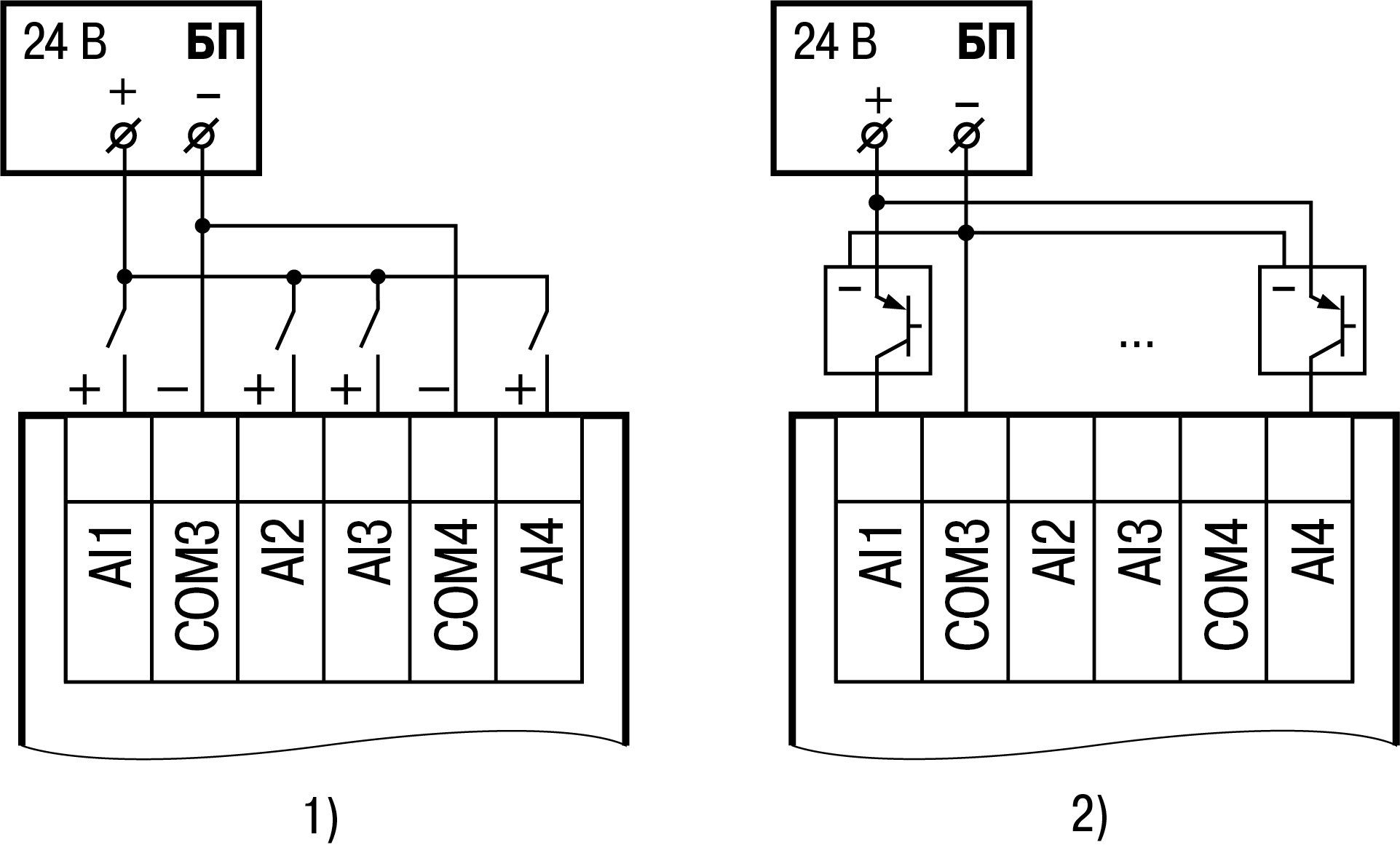

Подключение датчиков с дискретным выходом
Схема подключения дискретных датчиков с транзистором p-n-p-типа

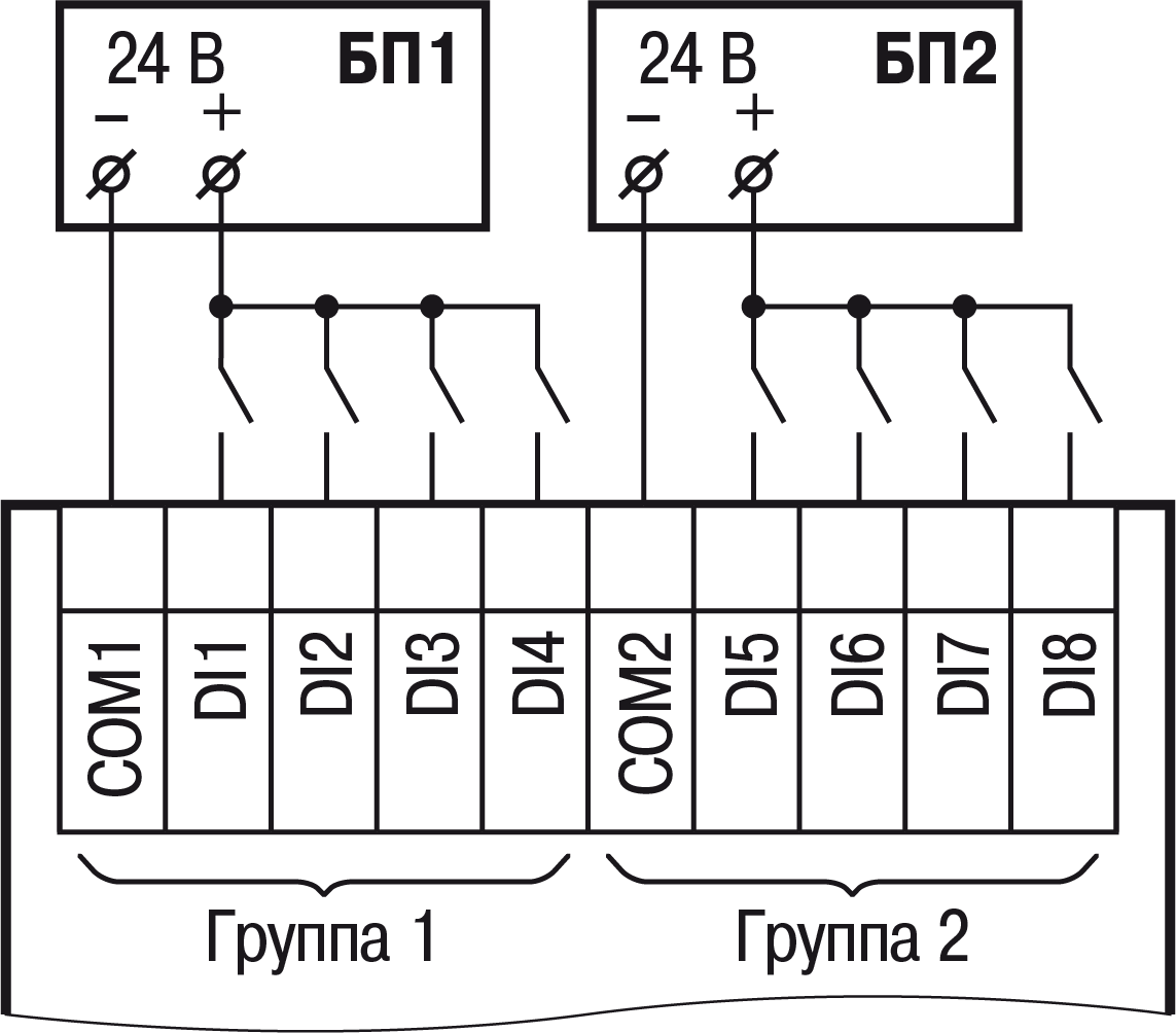

В случае подключения дискретных датчиков можно использовать один и тот же блок питания для питания двух групп входов. Внутри одной группы можно одновременно использовать датчики с выходом типа «сухой контакт» и с выходным транзистором.

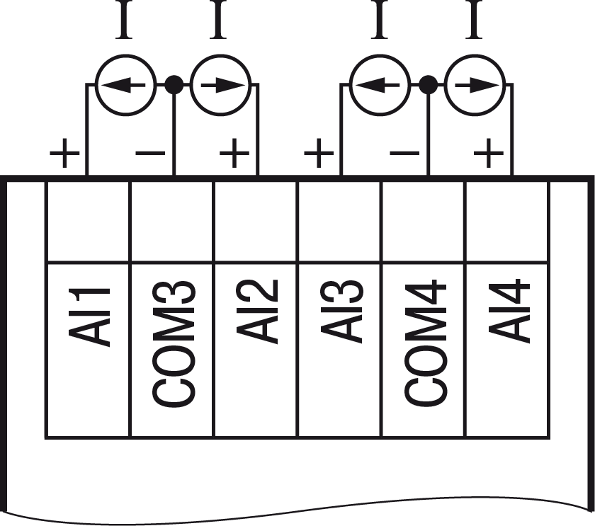

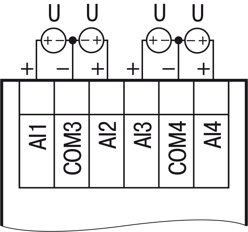

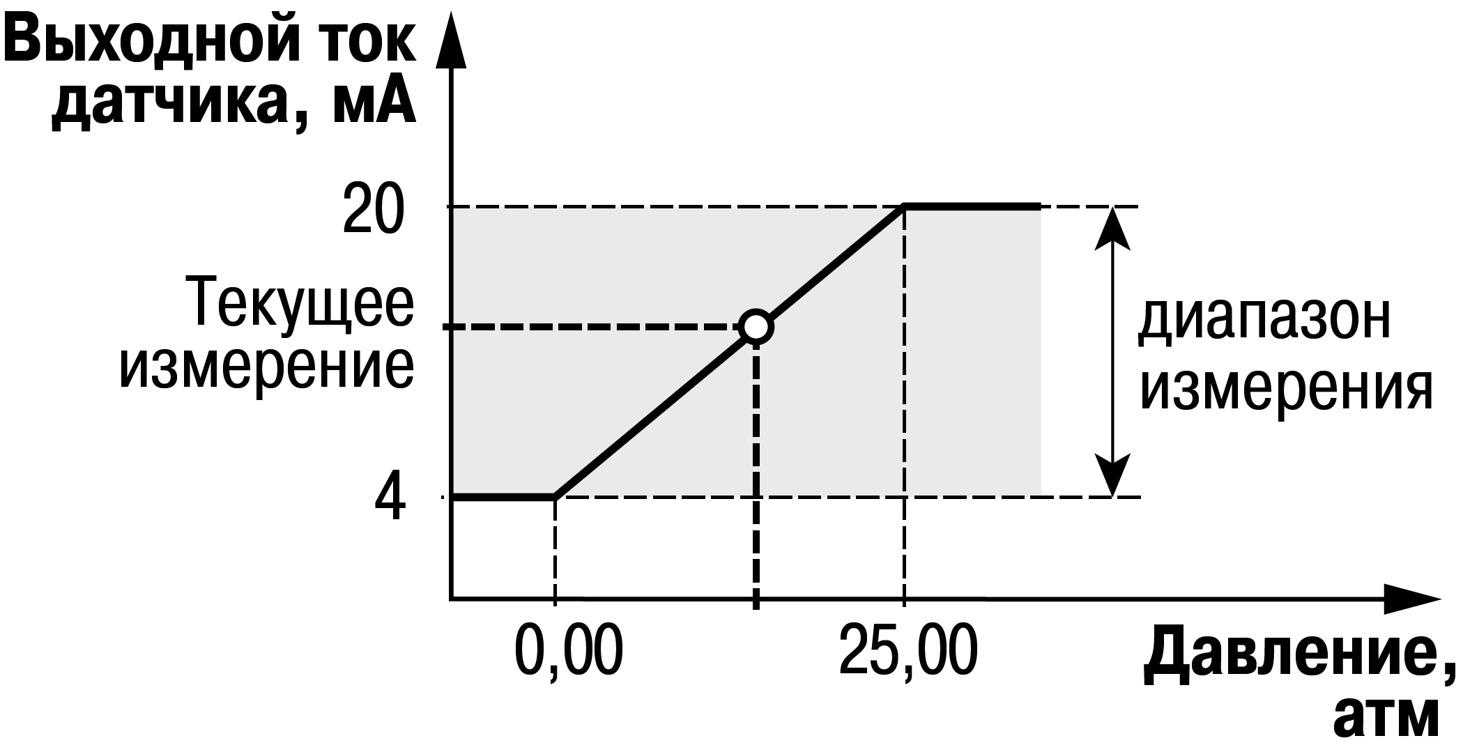

Подключение датчиков с аналоговым выходом
В качестве внешнего источника питания для подключенных активных датчиков может быть использован встроенный в прибор источник 24 В.

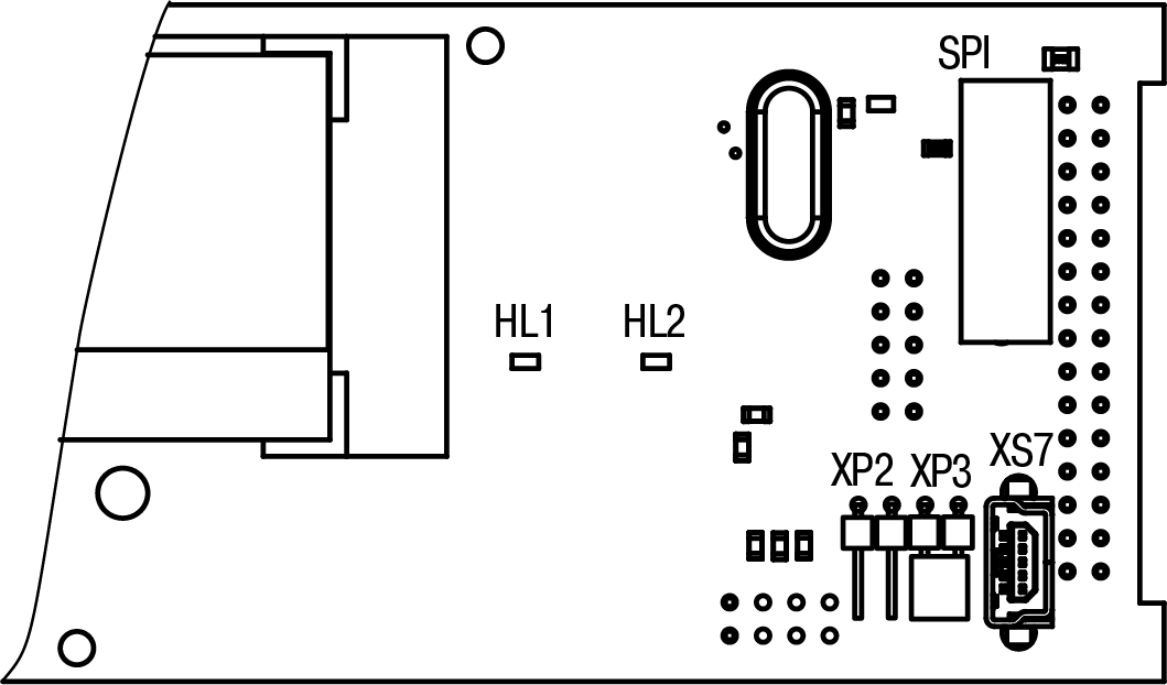

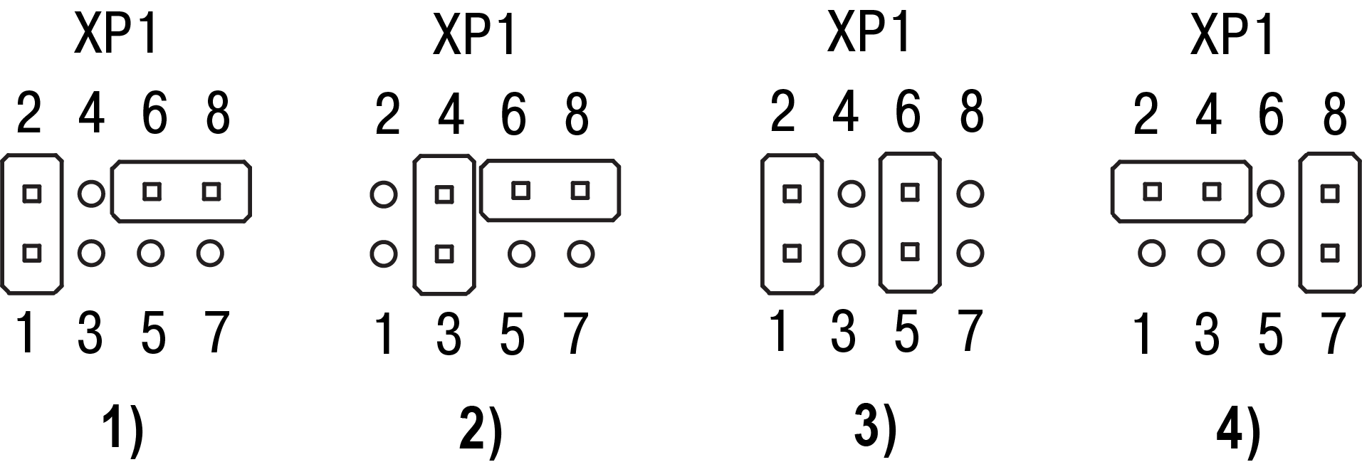

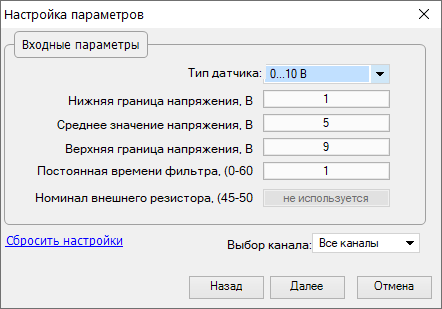

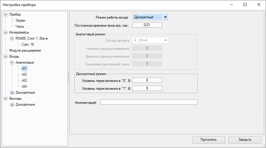

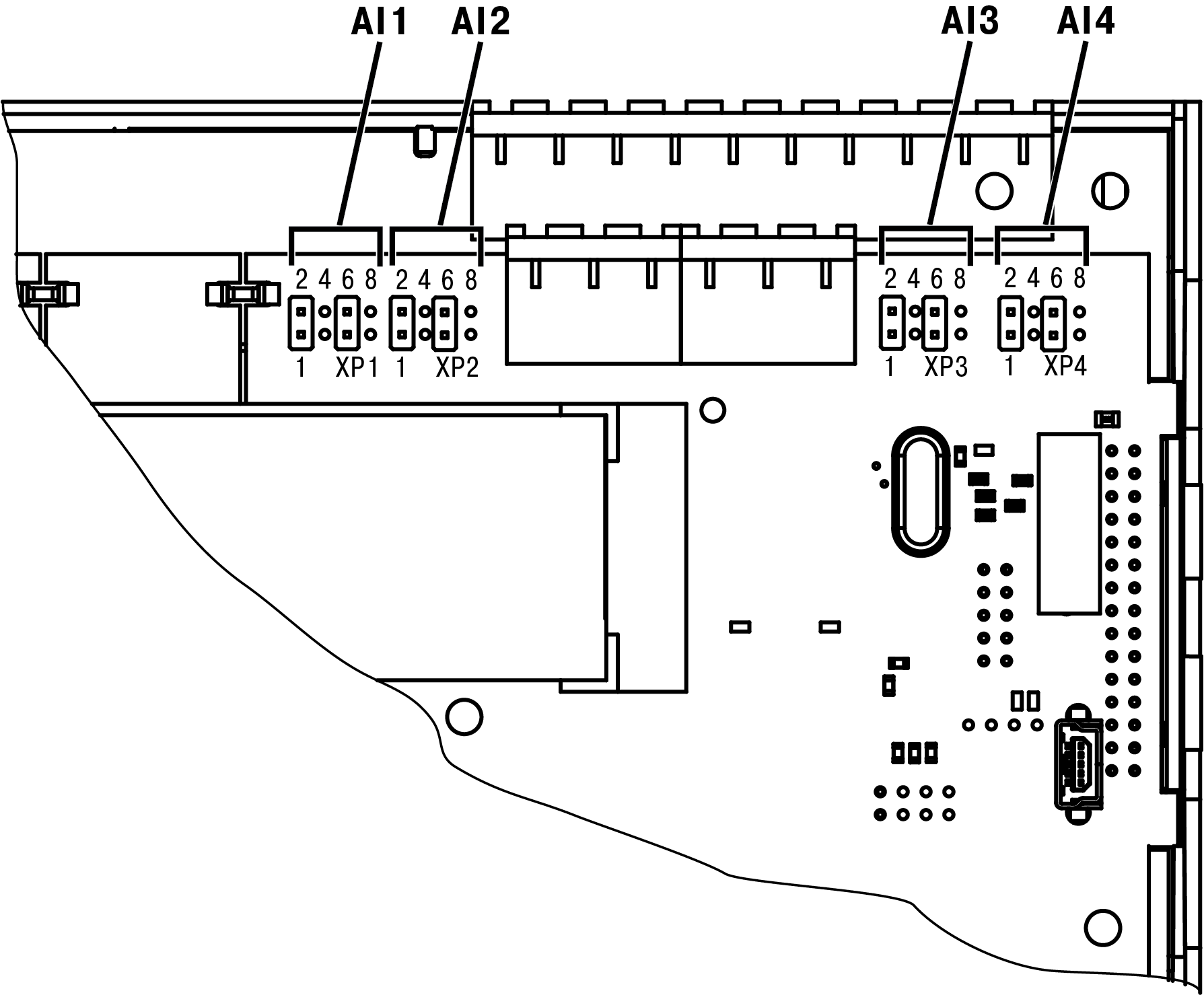

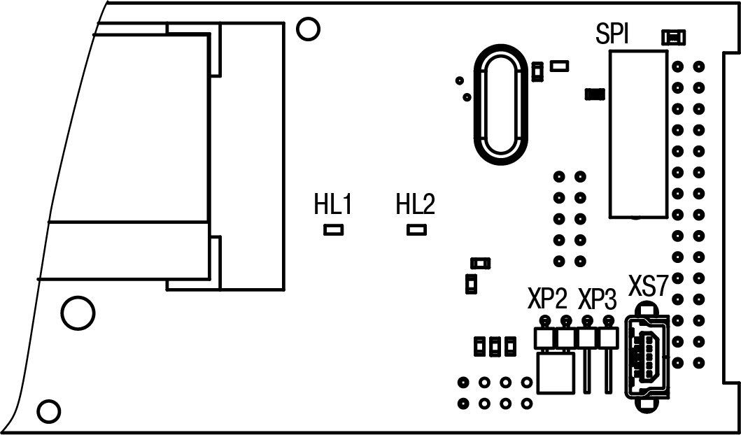

Режим работы универсального входа переключается в OwenLogic и на плате прибора (см. раздел).

Подключение активного датчика с токовым выходом
Подключение активных датчиков с выходом типа «Напряжение 0…10 В»

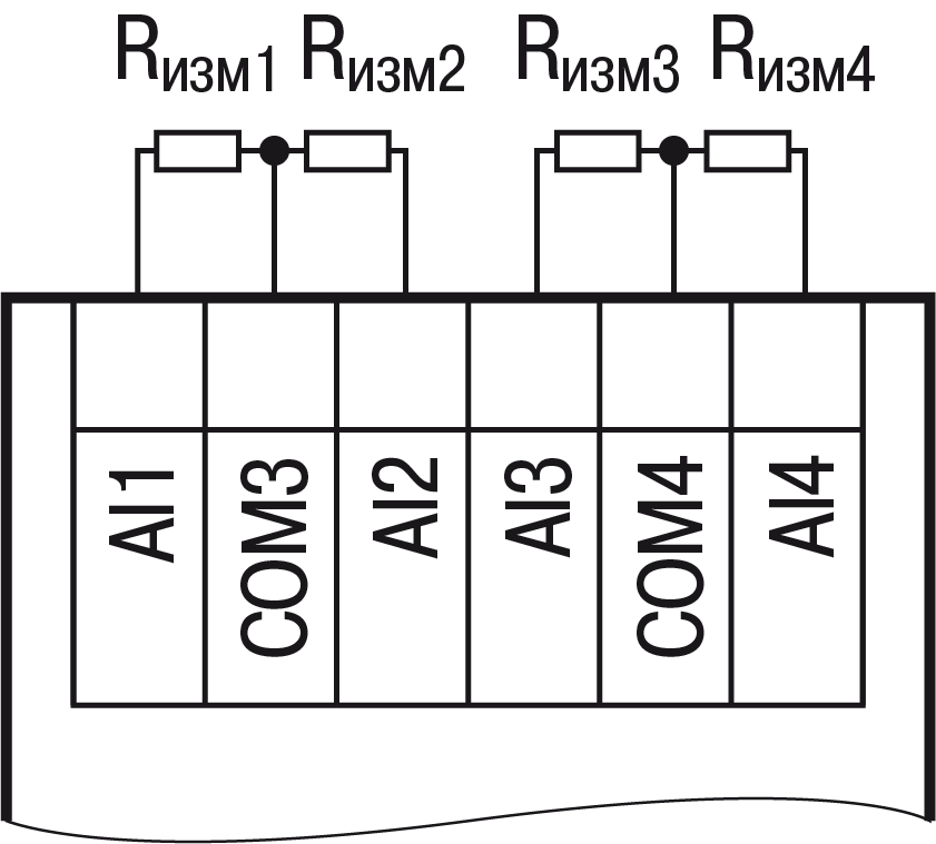

Подключение резистивного датчика

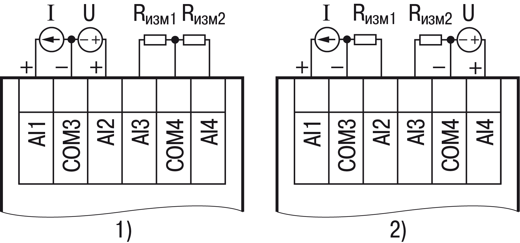

Смешанное подключение аналоговых датчиков

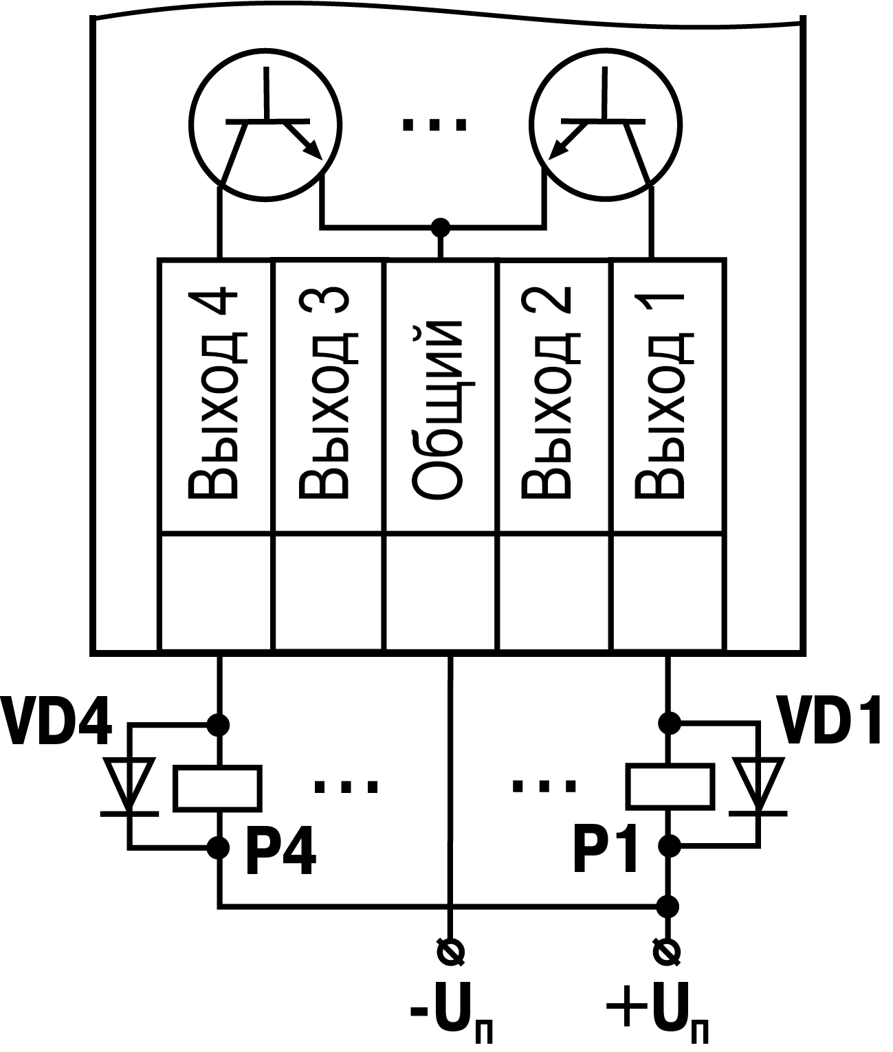

Подключение нагрузки к ВЭ
Подключение нагрузки к ВЭ типа «К»
Схема подключения нагрузки к ВЭ приведена на рисунке. Чтобы транзистор не вышел из строя из-за большого тока самоиндукции, следует установить диоды VD1...VD4 параллельно обмотке внешних реле Р1...Р4.

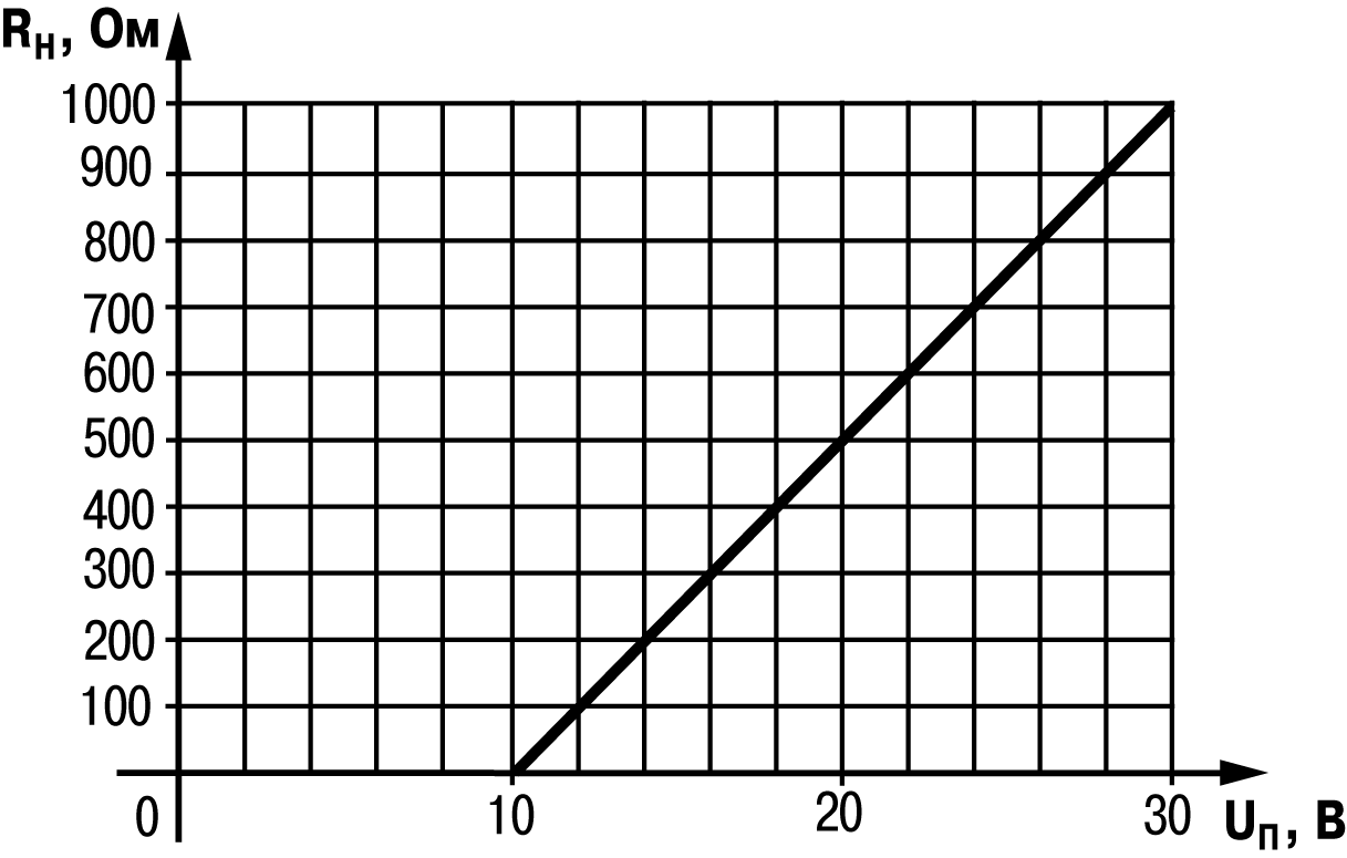

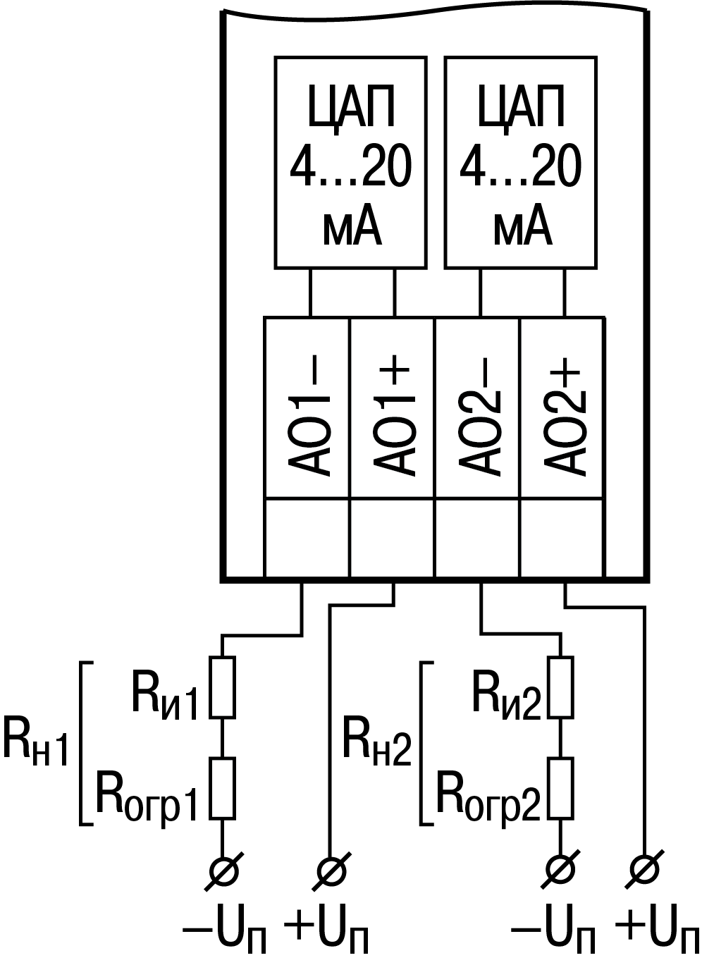

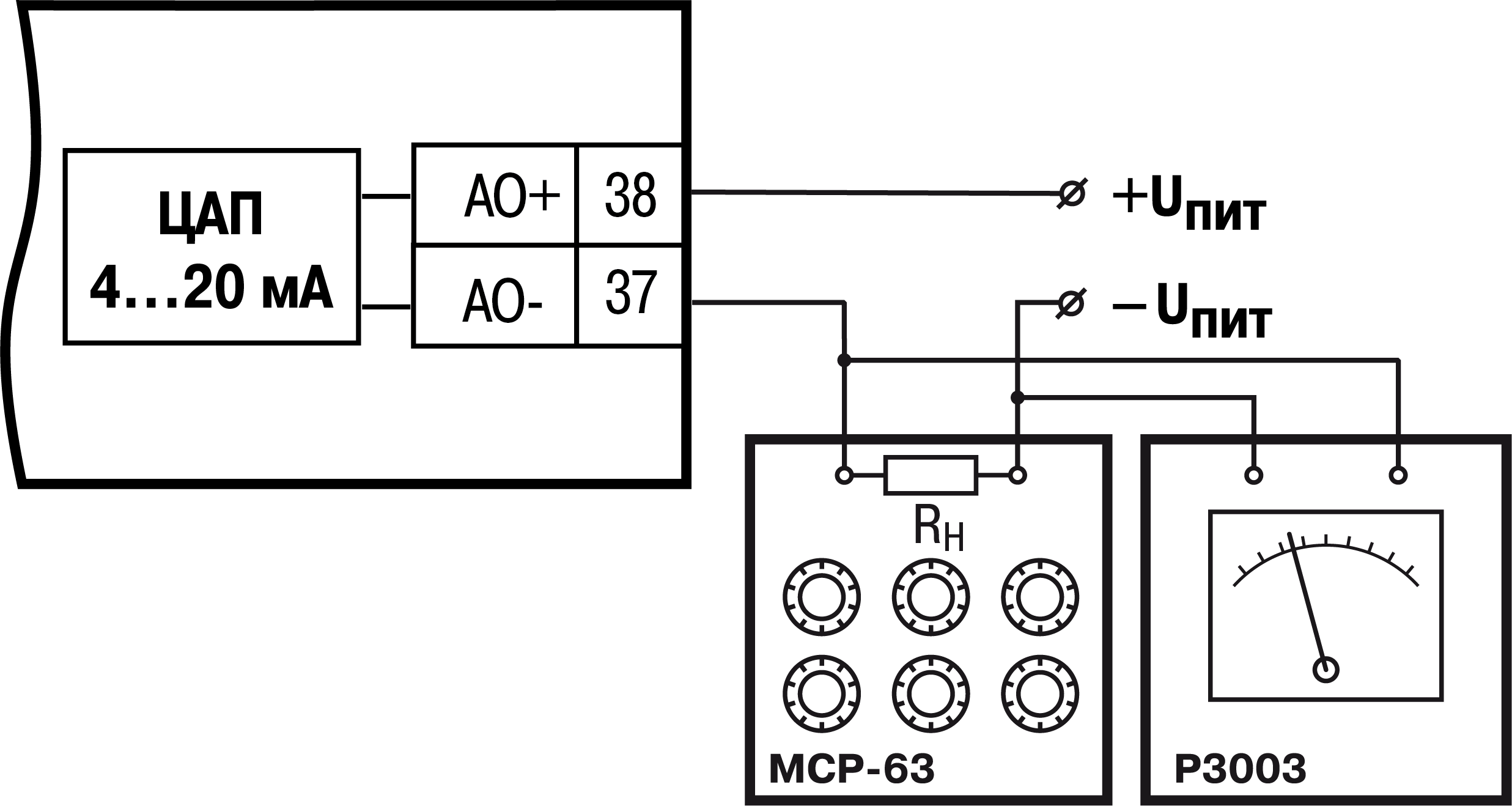

Сопротивление нагрузки Rн зависит от напряжения источника питания Uп. Мощность, выделяемая на узле (P = Uп ∙ I) распределяется между аналоговым выходом и сопротивлением нагрузки Rн. Если сопротивление нагрузки Rн будет слишком мало, то на аналоговом выходе выделится большая мощность, и он может выйти из строя. ВЭ аналогового выхода при работе в широком температурном диапазоне не должен рассеивать больше 0,2 Вт мощности, чтобы избежать перегрева. Если сопротивление нагрузки Rн будет слишком велико, то на нем упадет большое напряжение и аналоговый выход не получит необходимого напряжения питания.
Сопротивление нагрузки Rн следует выбирать из графика, изображенного на рисунке ниже.
Допустимое отклонение – 10 %. Если для измерения токового сигнала используется измерительный шунт Rи, и его номинал меньше необходимого сопротивления нагрузки, то следует использовать добавочный ограничивающий резистор Rогр, сопротивление которого вычисляется из соотношения:
Типовые соотношения:
В качестве внешнего источника питания можно использовать встроенный в прибор источник 24 В.
Пример
Напряжение питания аналогового выхода 24 В, установлен ток 20 мА. При использовании сопротивления нагрузки 700 Ом на нем упадет напряжение 14 В, и выделится мощность 0,28 Вт. Остальное напряжение 10 В упадет на ВЭ аналогового выхода, и на нем выделится мощность 0,2 Вт. При использовании сопротивления нагрузки 16 Ом на нем упадет (24 – 0,02 ∙ 0,02 ∙ 16) = 0,47 мощности.Подключение нагрузки к ВЭ типа «У»

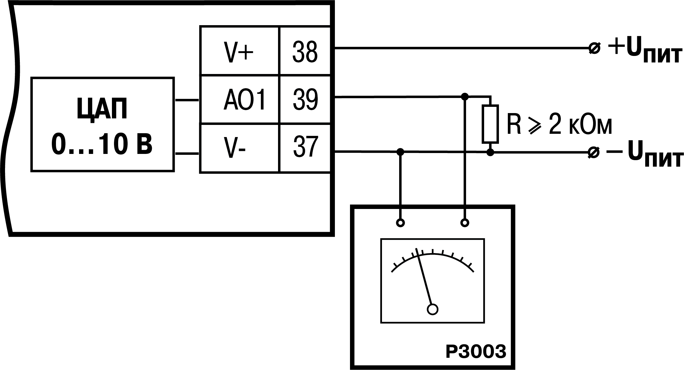

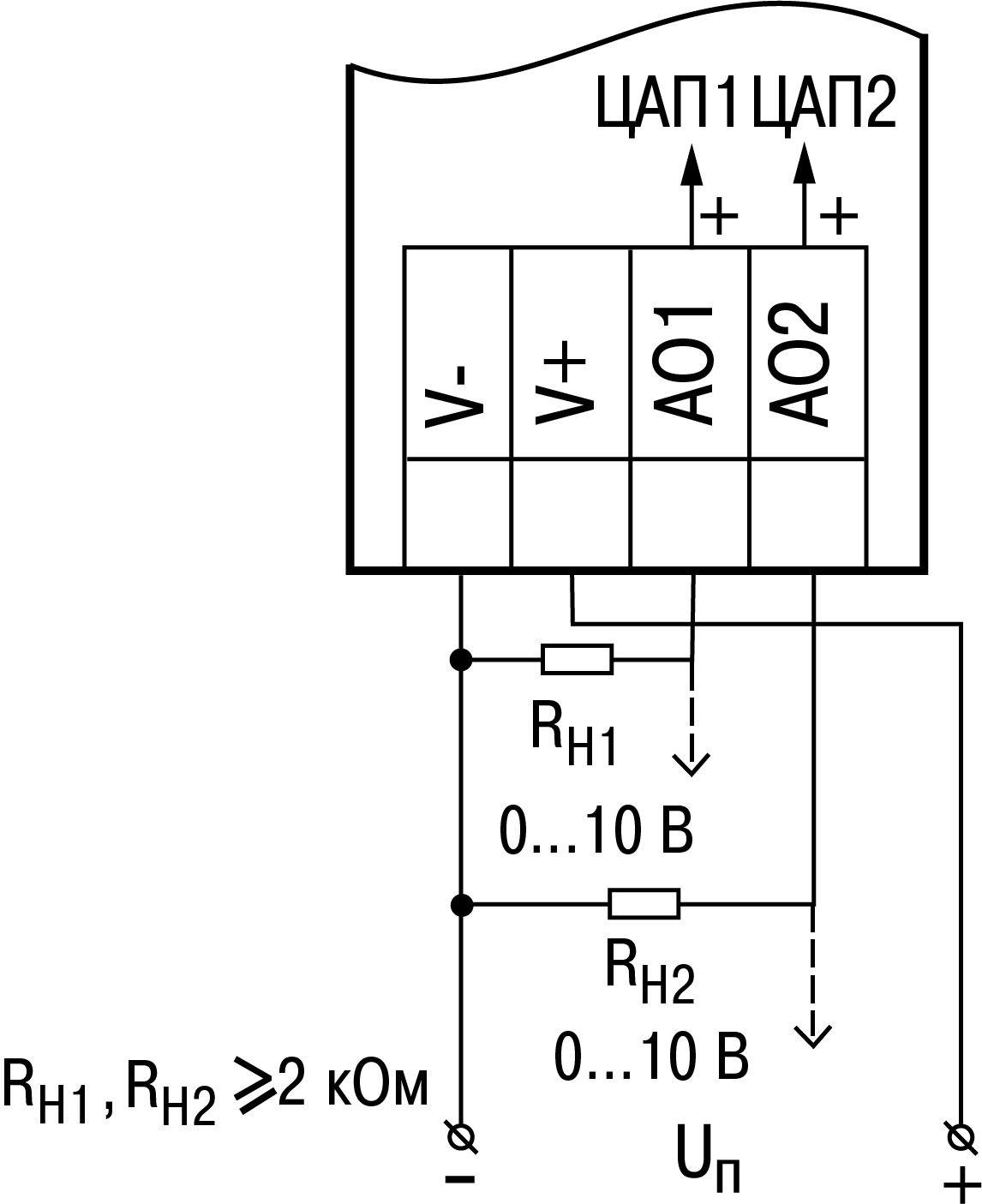

Сопротивление нагрузки Rн, подключаемой к ЦАП, должно быть не менее 2 кОм. Для питания выхода можно использовать встроенный источник питания 24 В.

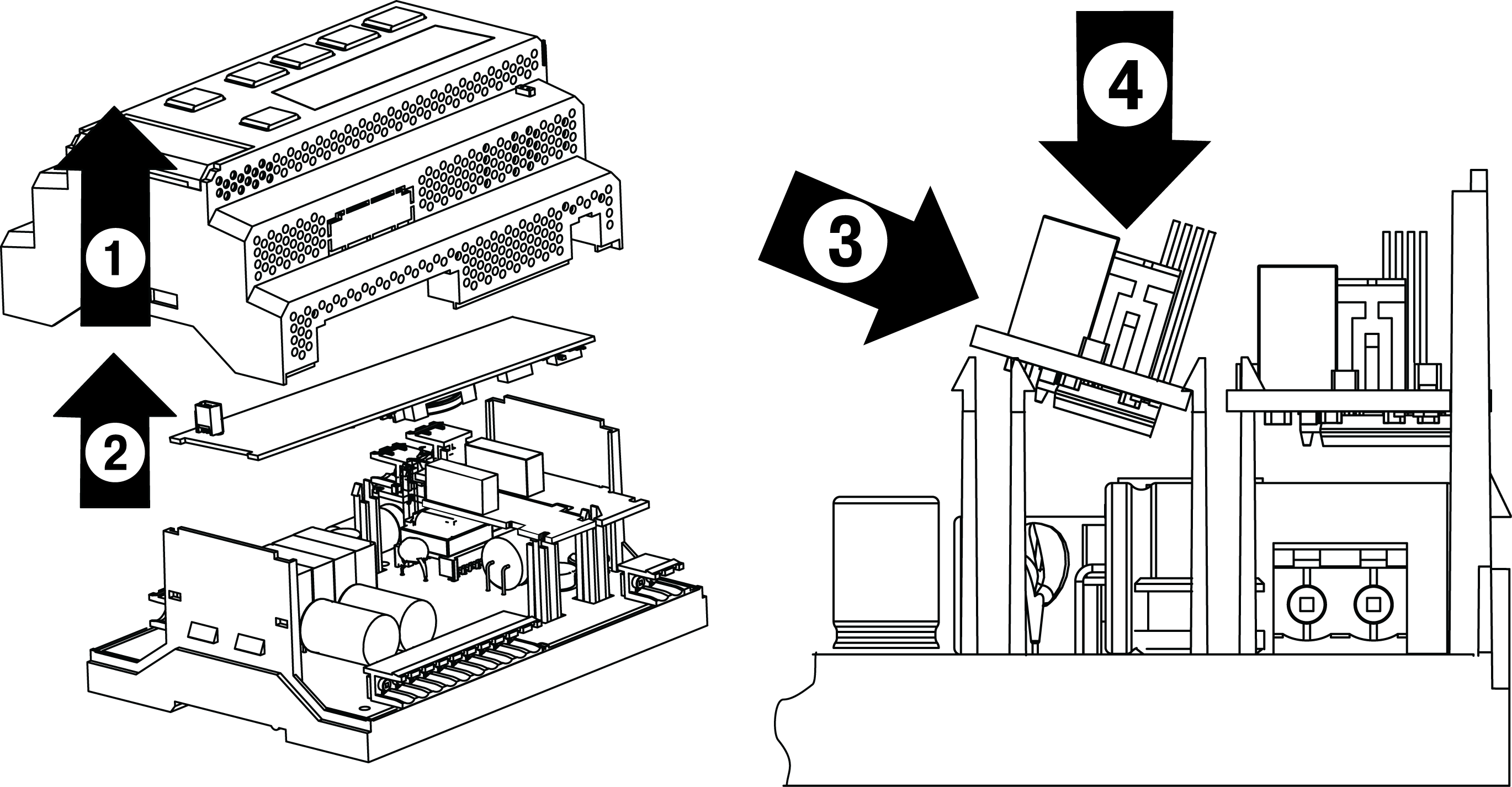

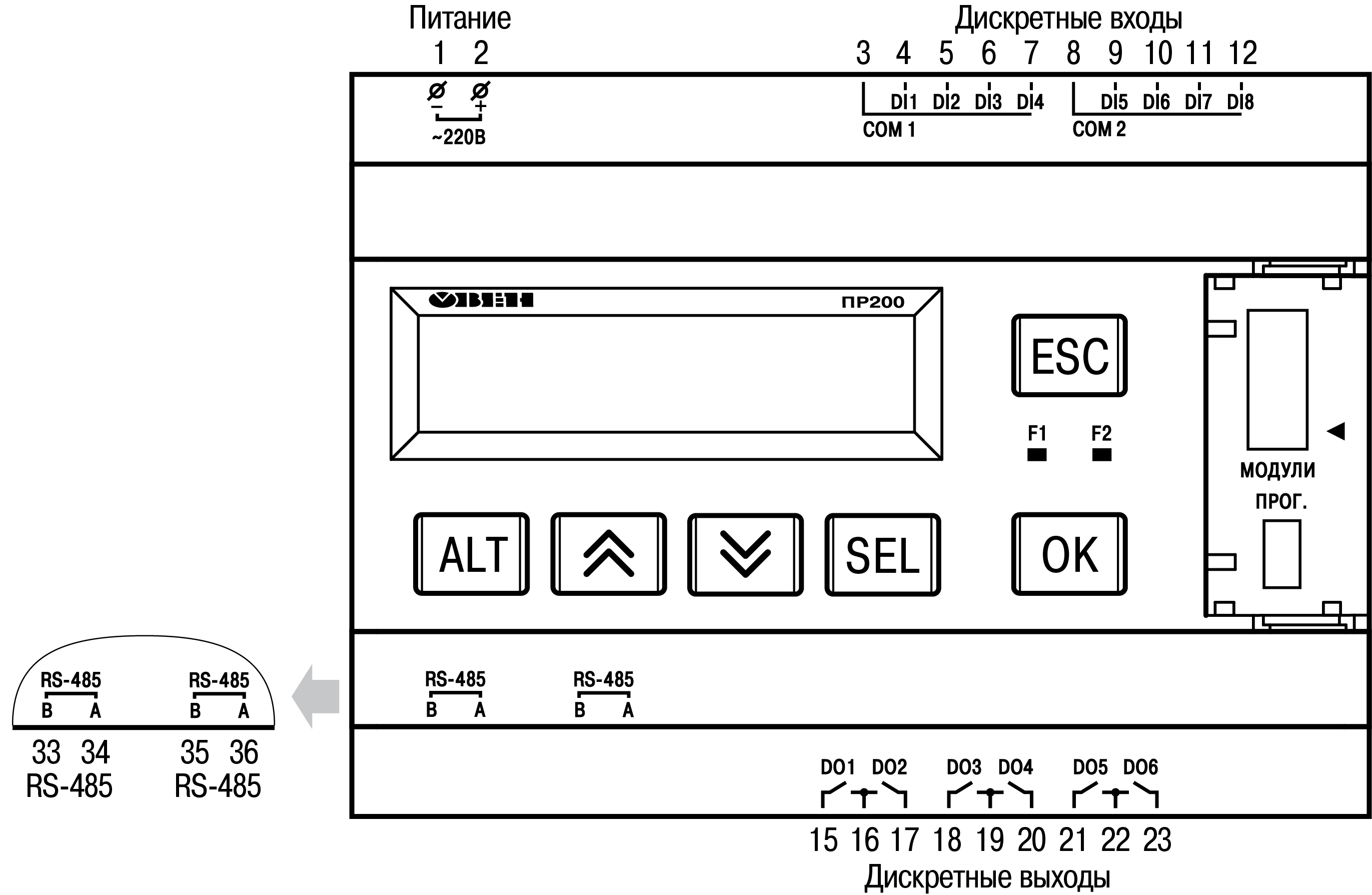

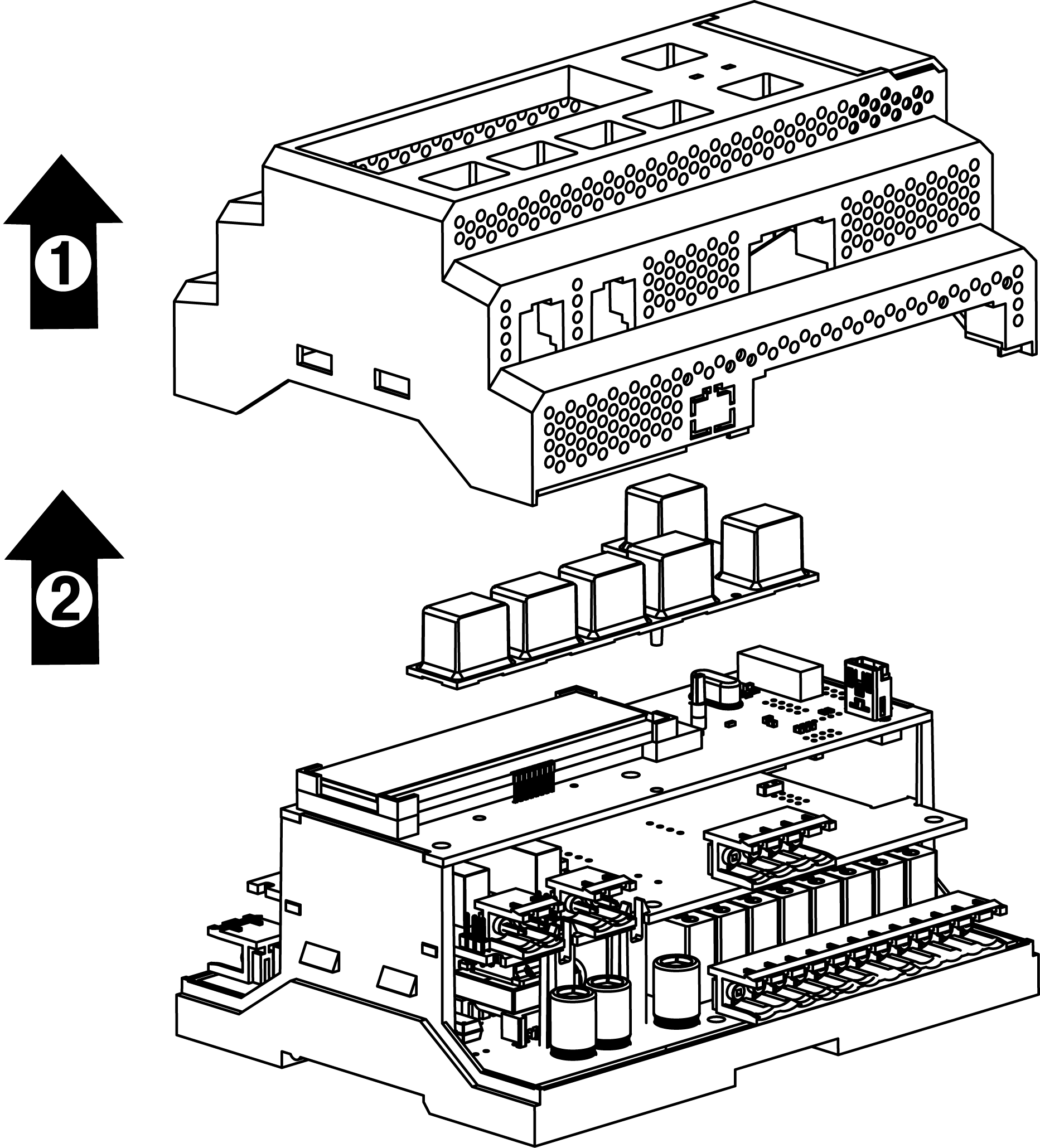

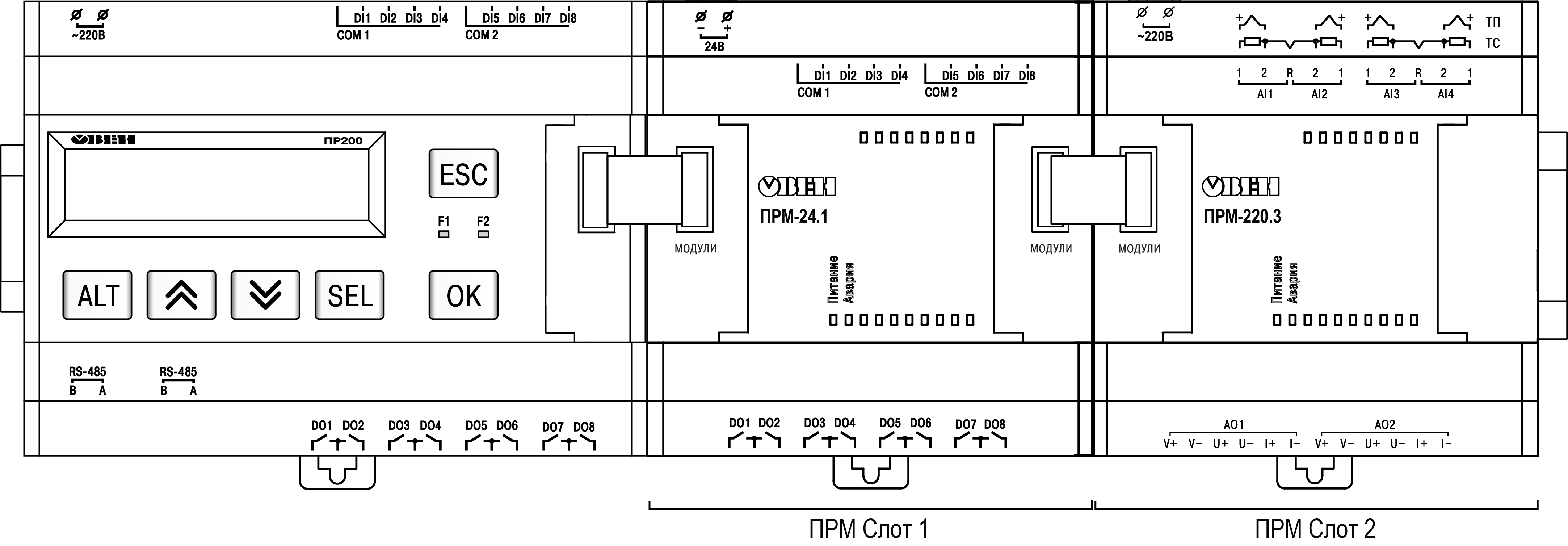

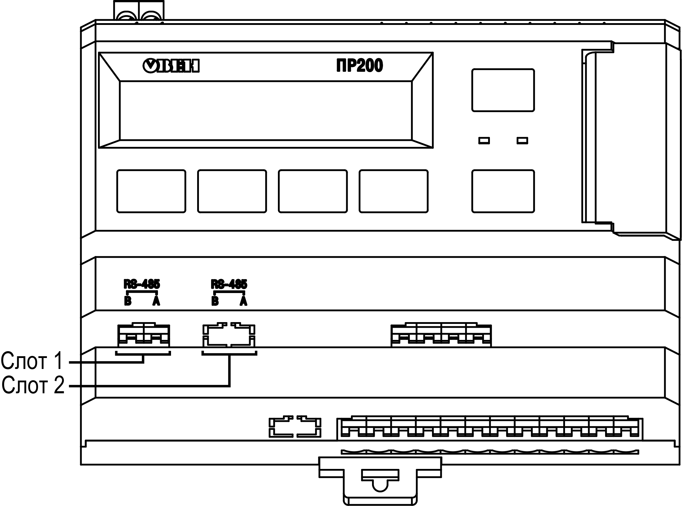

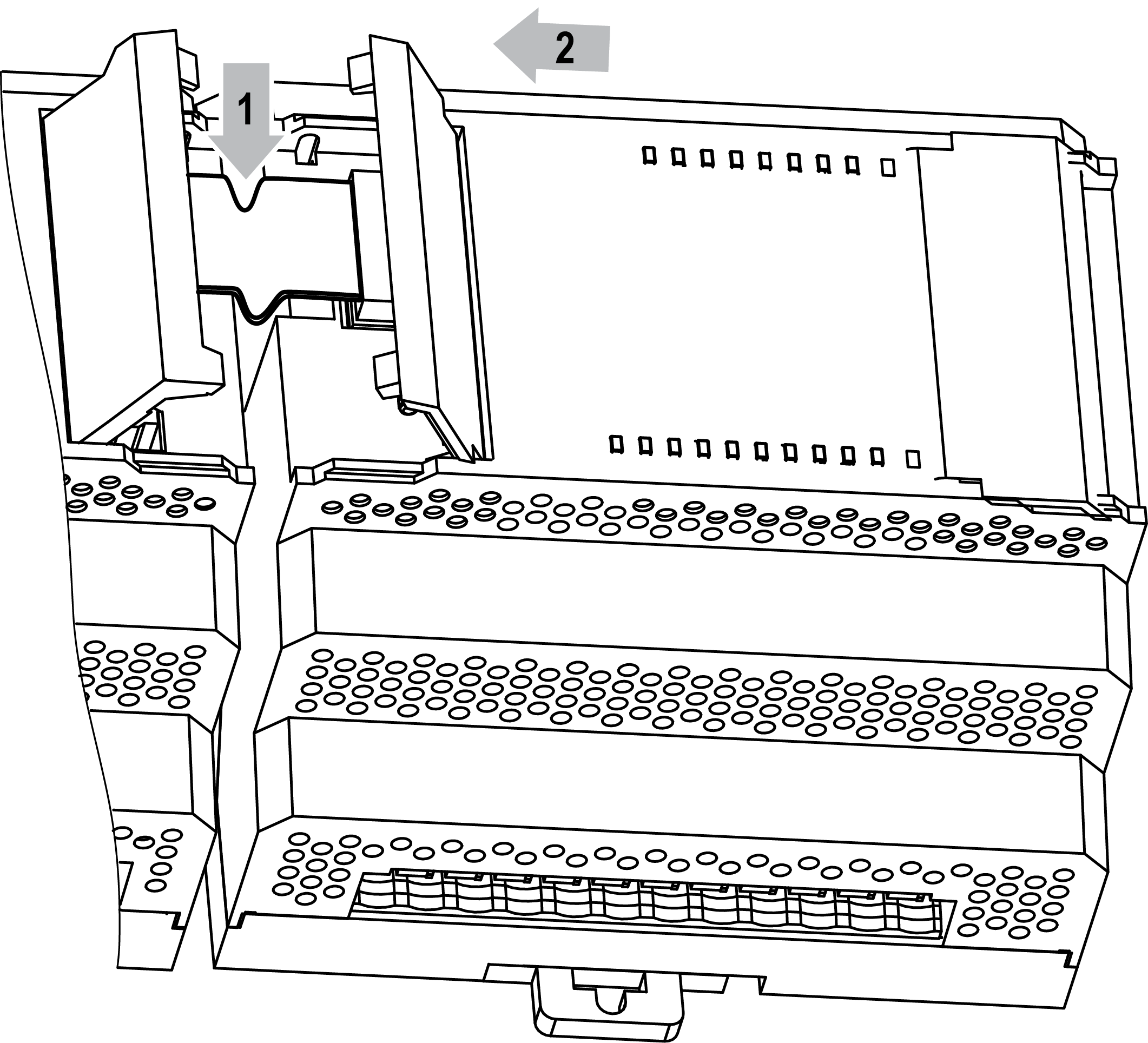

Подключение модуля расширения

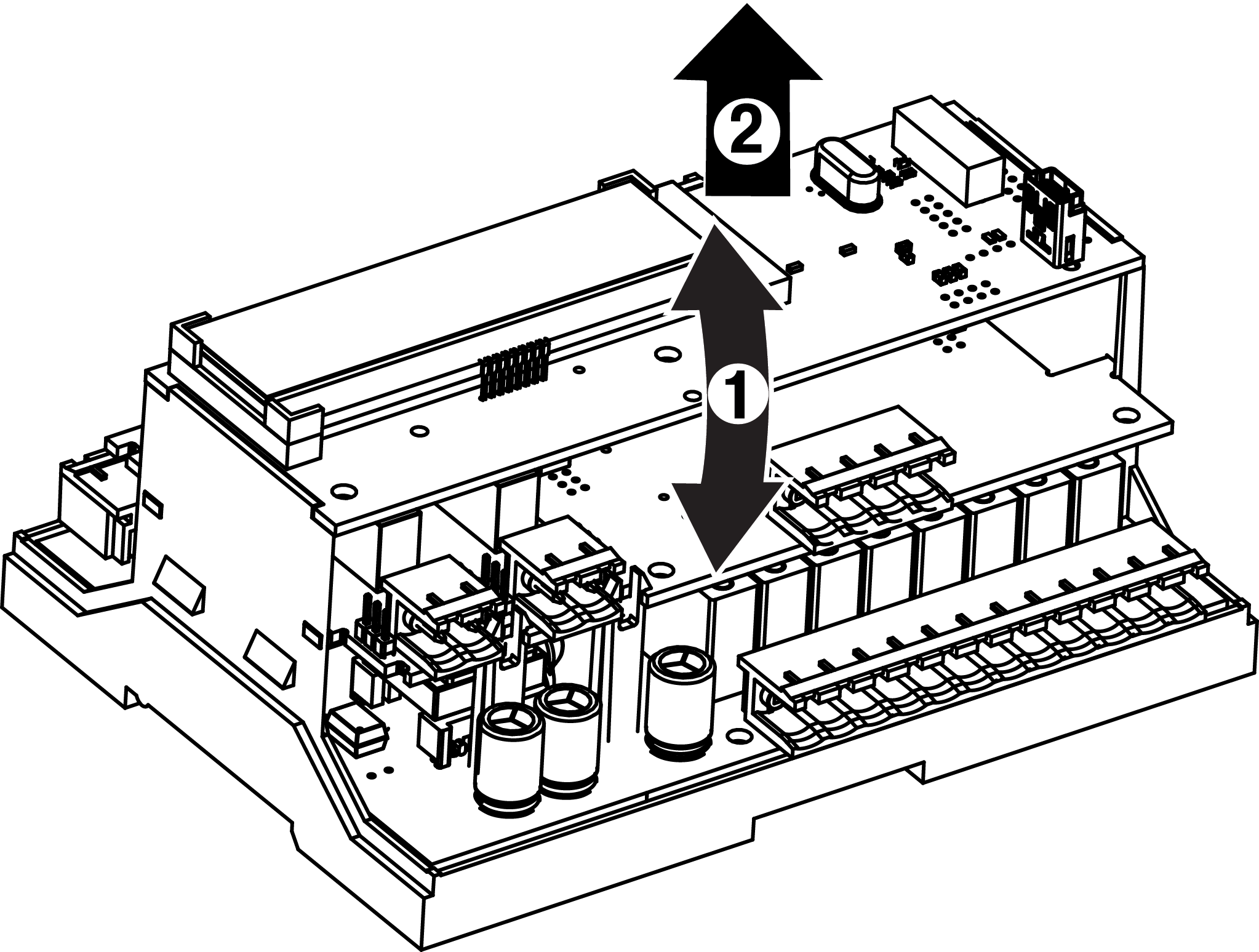

Модуль подключается к прибору с помощью шлейфа длиной 4,5 см из комплекта поставки модуля. После подключения шлейф следует поместить в специальное углубление под крышкой модуля (рисунок, стрелка 1), тем самым позволяя придвинуть модуль вплотную к головному устройству (рисунок, стрелка 2).
Модули подключаются только последовательно. Ближайший модуль к головному устройству всегда будет располагаться в слоте 1 (см. раздел). Подключение модуля в слот 2 без модуля в слоте 1 невозможно.
Каждый модуль имеет независимое питание с усиленной гальванической изоляцией, что позволяет подключать к прибору модули любой модификации с любым питающим напряжением.
При первом подключении к головному устройству на модуле будет мигать светодиод «Авария». Это происходит из за того, что модуль не получает команд от головного устройства. После настройки модуля в программе пользователя и записи программы в головное устройство светодиод «Авария» на модуле перестанет мигать. В противном случае следует обновить встроенное ПО модуля.

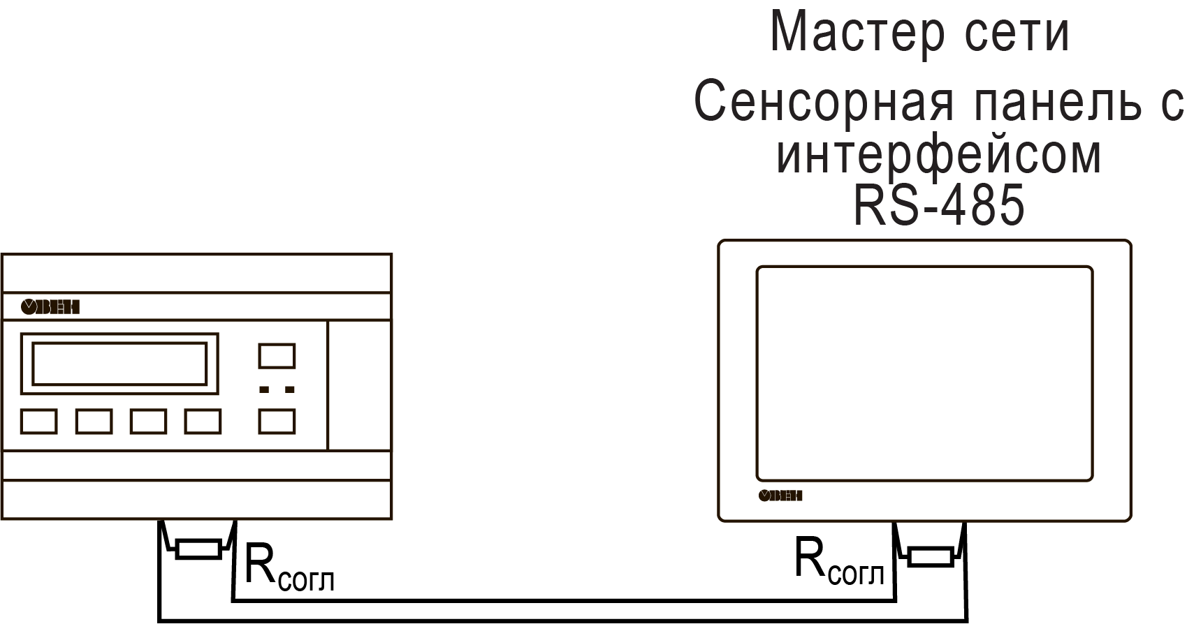

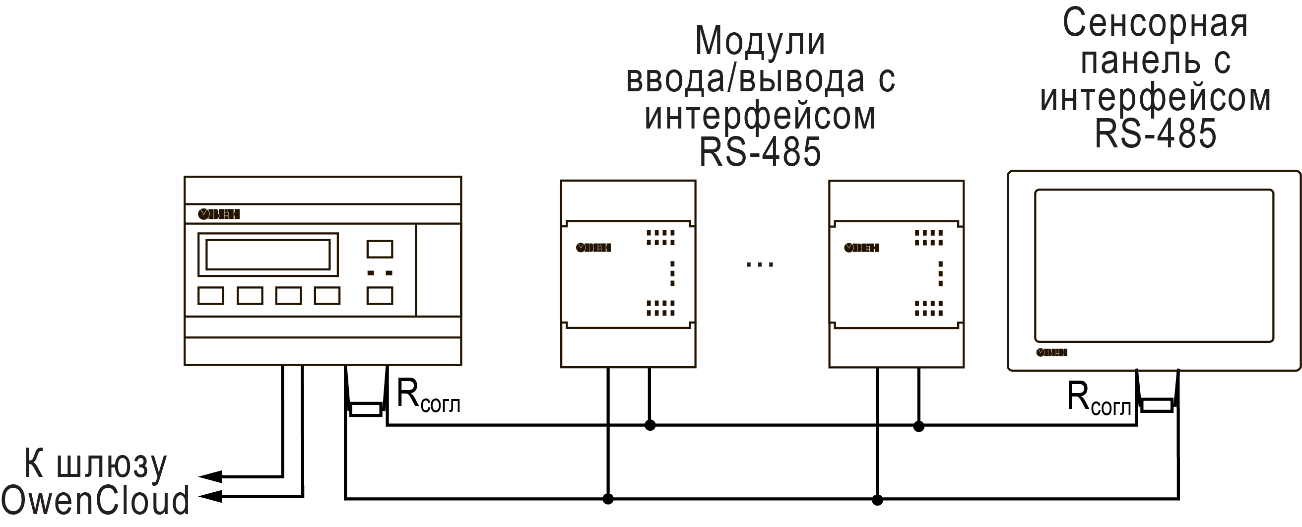

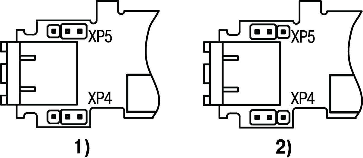

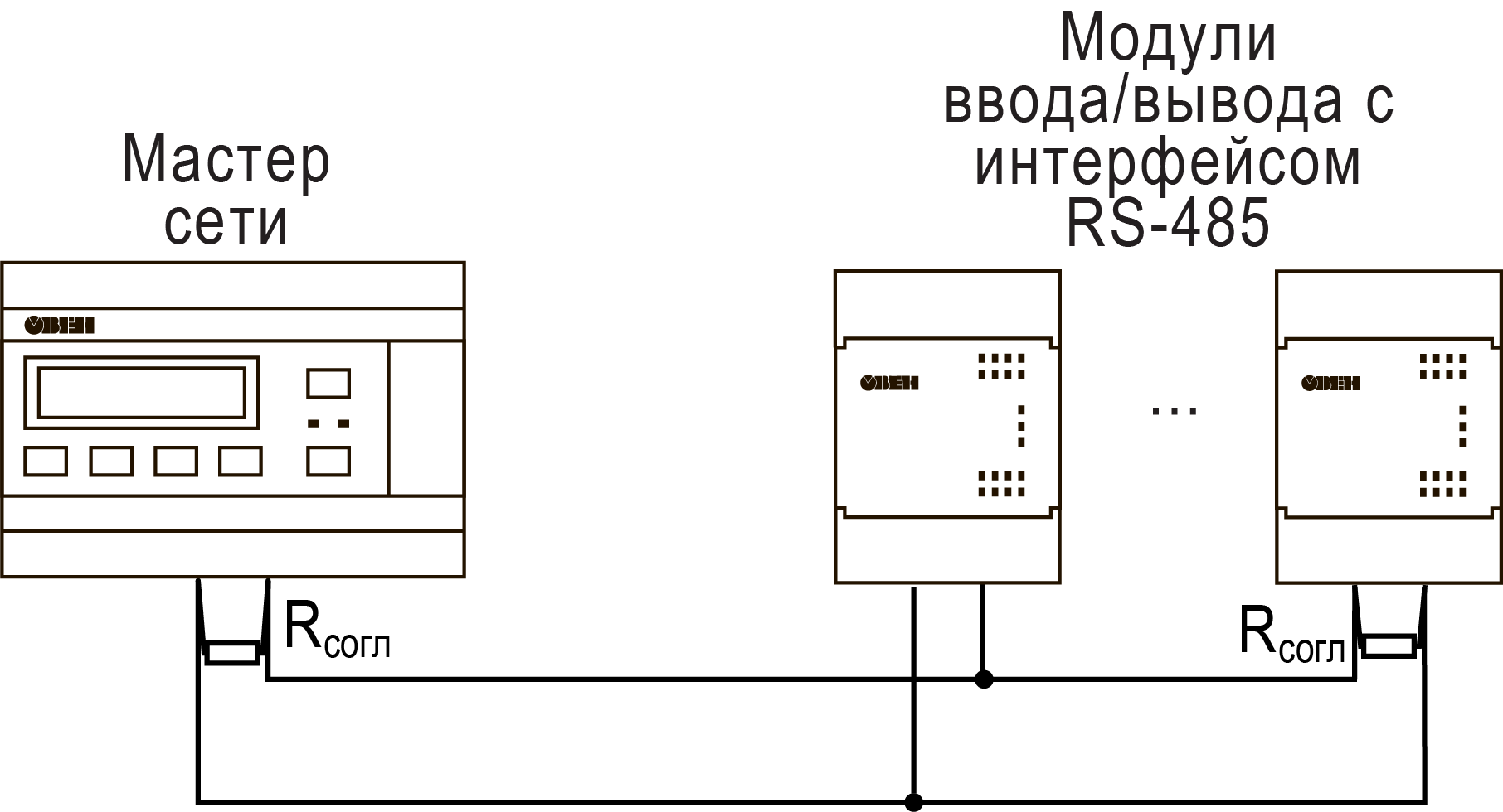

Подключение к сети RS-485
Подключение к ПК
Для подключения прибора к ПК следует:
Подключить прибор к ПК (см. рисунок);
Подать питание на прибор;
