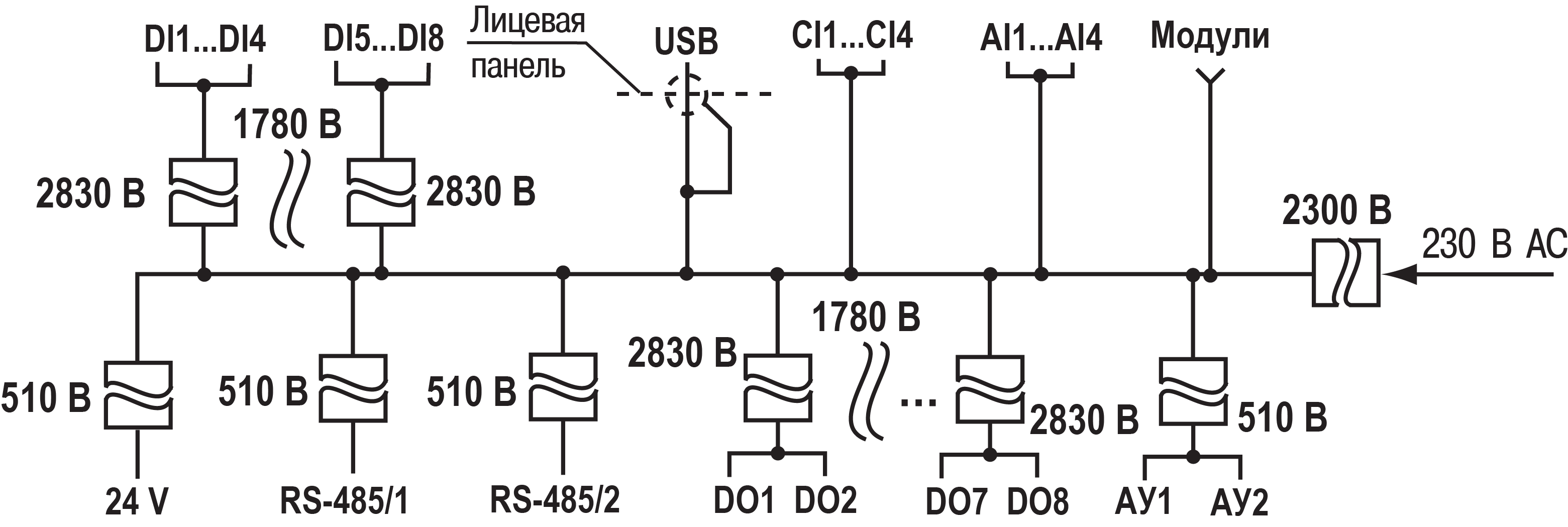

Гальваническая развязка
Есть
2300 В
Встроенный источник питанияЕсть
17 ВА
* При подаче постоянного напряжения 230 В, полярность подключения питания значения не имеет.
Характеристики встроенного источника питания
ПараметрЗначение
=24 ± 3 В
100 мА
1780 В

Электрическая прочность изоляции между RS-485 и другими цепями510 В
Есть
Прочность гальванической развязки2830 В

  • 2300 В
Есть
510 В

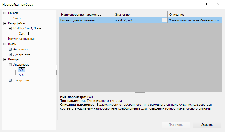

Настройка выходов
НазваниеОписание
Тип выходного сигналаОпределяет тип выходного сигнала:
  • Напряжение 0...10 В;
  • Ток 4...20 мА
Пример
Во время подачи на выход значения «0,5», выходной ток будет равен 12 мА для работы в режиме 4…20 мА.
Во время подачи на выход значения «0,5», выходное напряжение будет равно 5 В для работы в режиме 0…10 В.

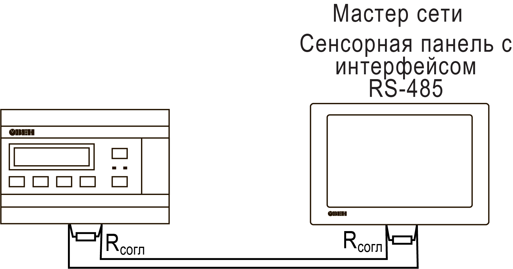

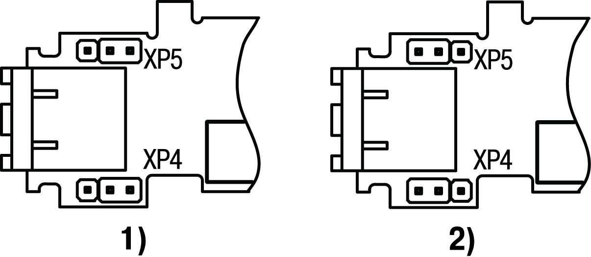

С помощью установки перемычек на плате ПР-ИП485 можно подключить или отключить подтягивающие резисторы линий связи А и В. Подтягивающие резисторы устанавливаются для задания определенного состояния линий связи, когда в сети RS-485 нет передачи. Резисторы устанавливаются в одном месте сети RS-485, как правило, возле Мастера сети.
Заводская установка - подтягивающие резисторы отключены.
Положение перемычек на плате ПР-ИП485: 1) подтягивающие резисторы подключены, 2) подтягивающие резисторы отключены

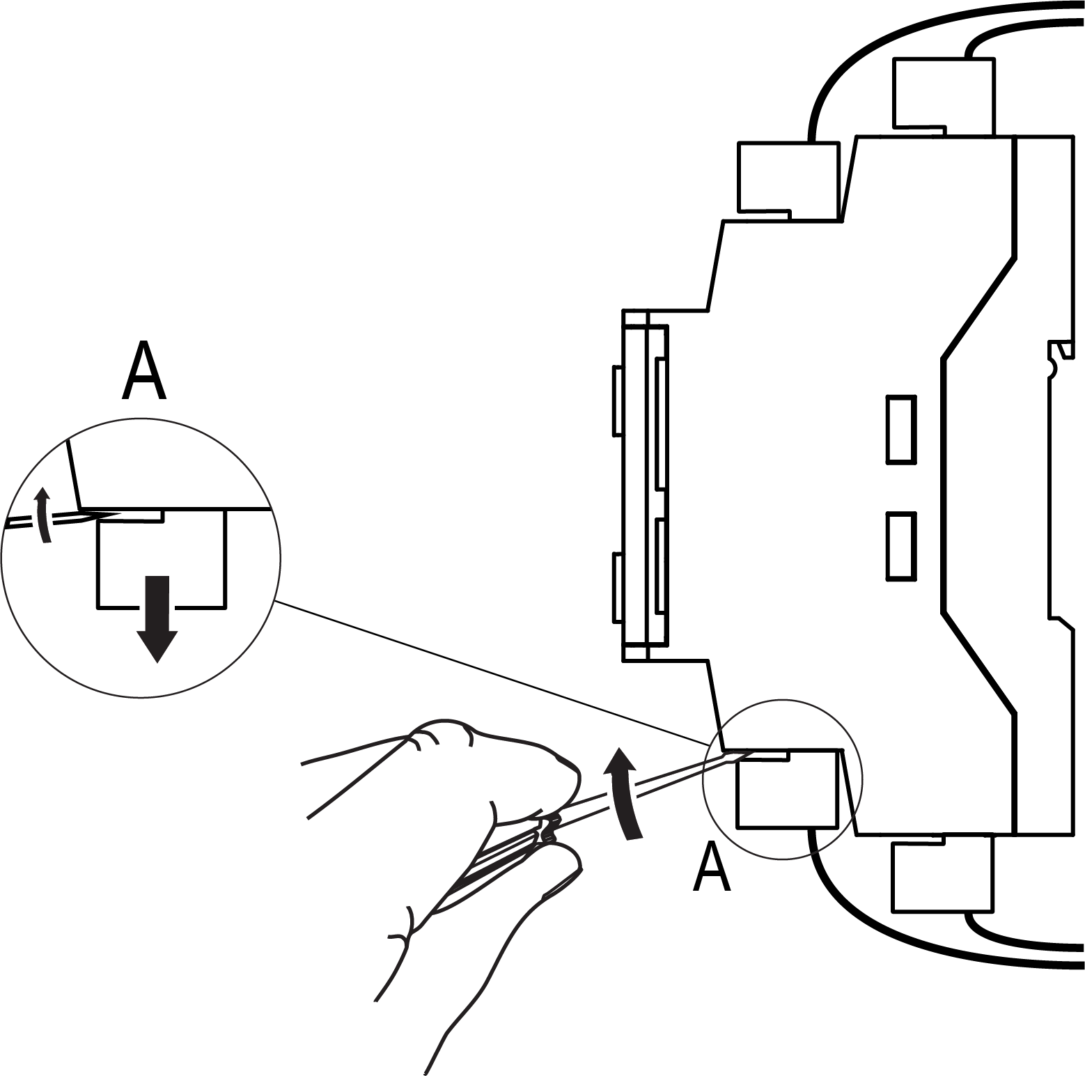

Установка
Монтаж должен производить только обученный специалист с допуском на проведение электромонтажных работ. Во время монтажа следует использовать средства индивидуальной защиты и специальный электромонтажный инструмент с изолирующими свойствами до 1000 В.

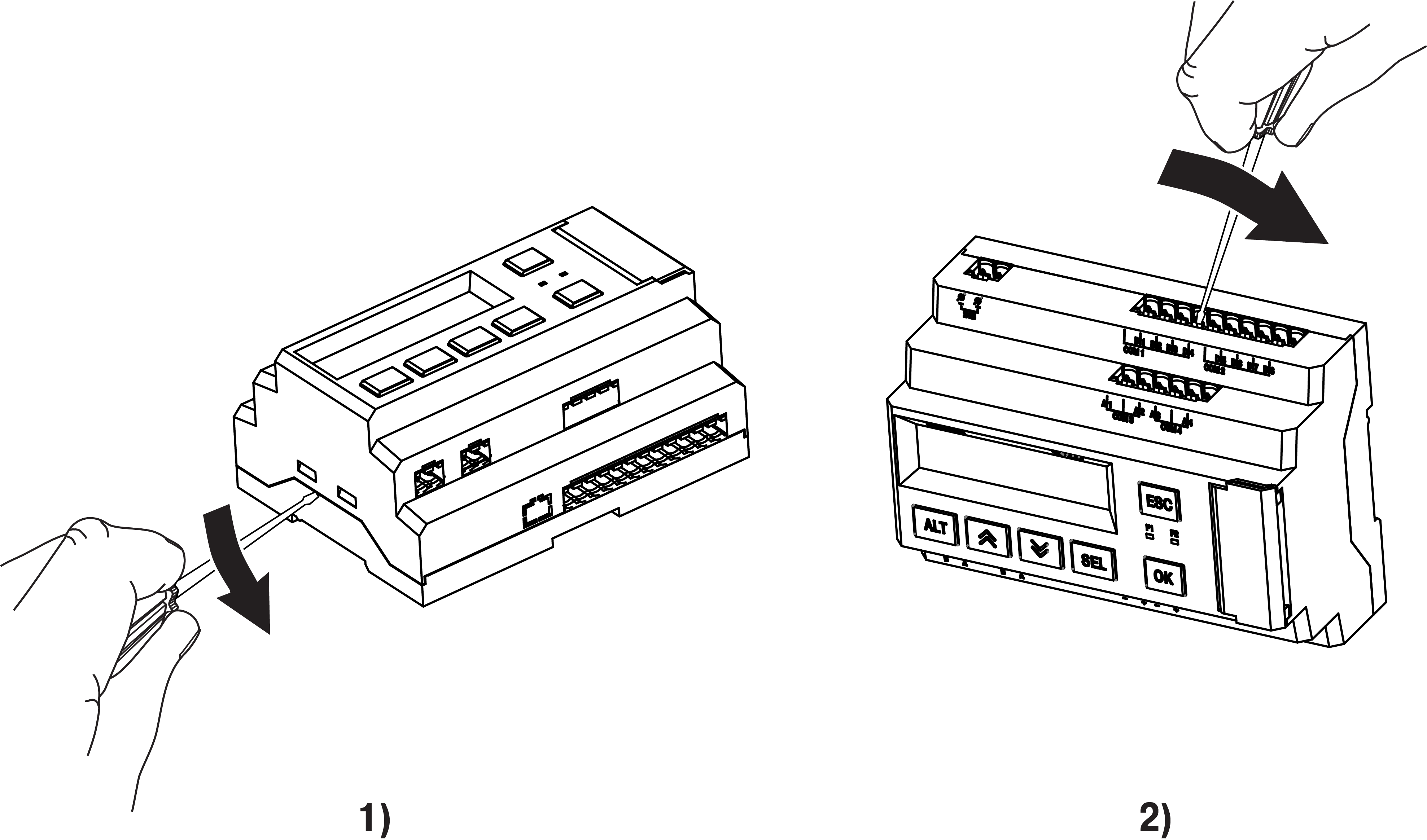

Монтаж и демонтаж прибора
  2. Вставив отвертку в проушину, оттянуть защелку (см. рисунок, 1). Прибор установить на DIN-рейку.
  3. Прибор прижать к DIN-рейке (см. рисунок, 2, стрелки 1 и 2). Отверткой вернуть защелку в исходное положение.
Демонтаж прибора:
  1. Отсоединить съемные части клемм от прибора (см. раздел).
Габаритный чертеж прибора
«Быстрая» замена
  3. Снять прибор с DIN-рейки, на его место установить другой прибор (аналогичной модификации) с предварительно удаленными съемными частями клемм.
  4. К установленному прибору подсоединить съемные части клемм с подключенными внешними линиями связи.

Схемы гальванической развязки
МодификацияСхема
ПР200-220.28.Х.Х
ПР200-24.8.Х.Х

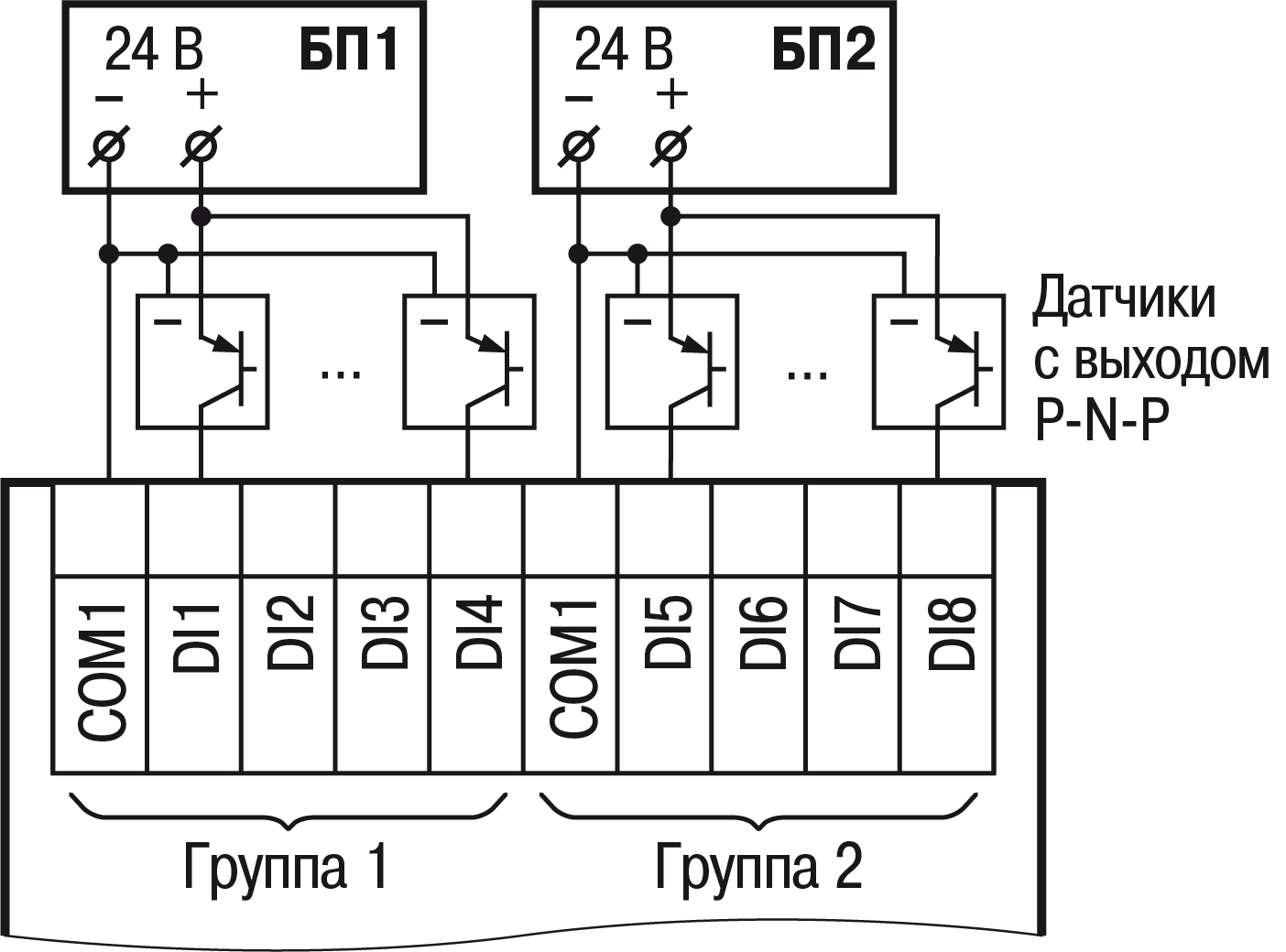

Подключение к дискретным входам
Подключение к дискретным входам датчиков типа «сухой контакт» для сигналов 24 В
Схема подключения к дискретным входам трехпроводных дискретных датчиков, имеющих выходной транзистор p-n-p-типа с открытым коллектором для сигналов 24 В

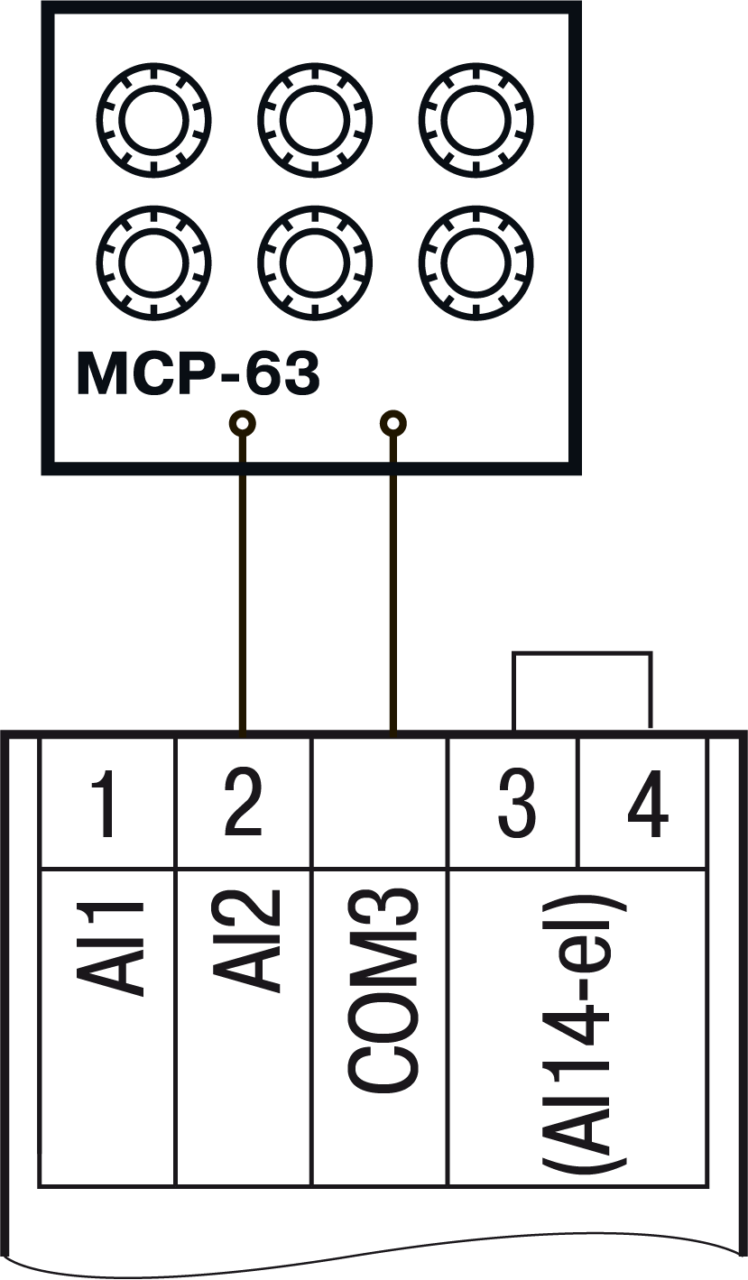

Подключение кондуктометрических датчиков
1) двухэлектродная схема, 2) двухэлектродная схема с коррекцией температуры,
3) схема подключения для дискретного режима

Подключение к сети RS-485
Типовая схема подключения для ПР200 в режиме Slave
Типовая схема подключения для ПР200 в режиме Master
Смешанная схема подключения

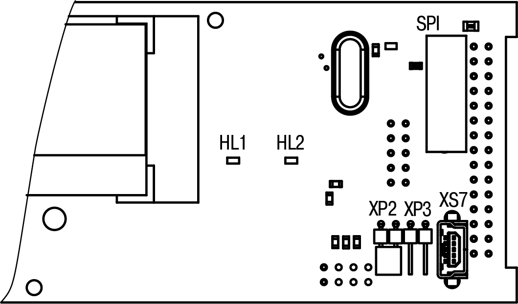

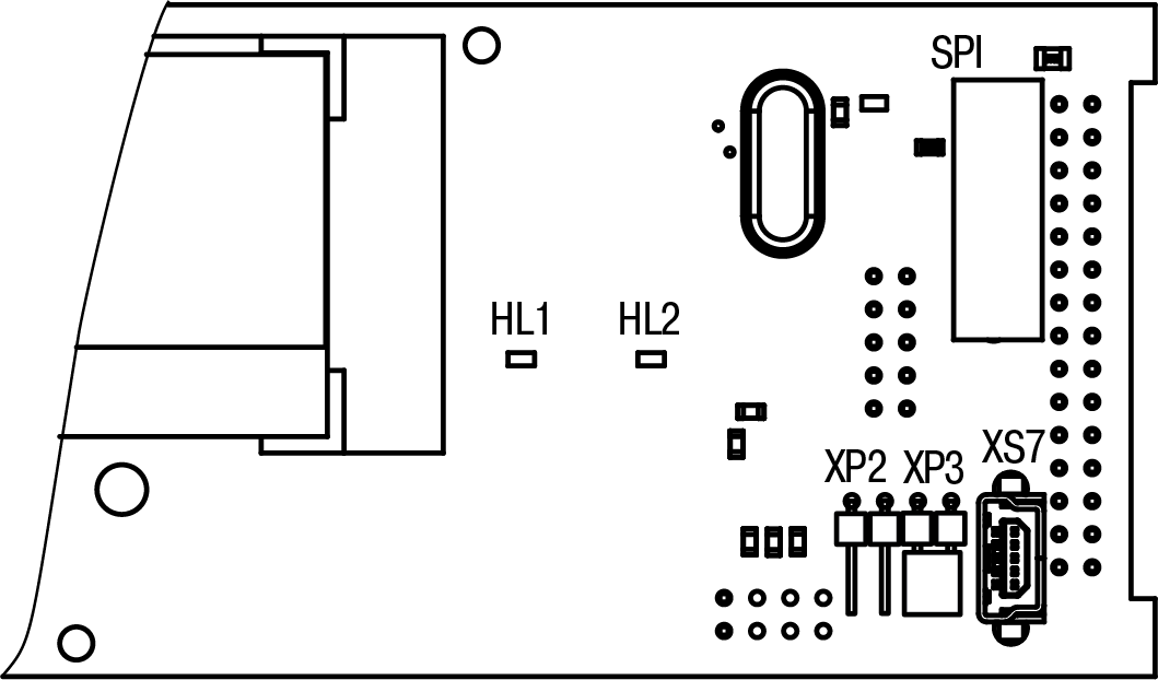

Режим Run-Stop
Одновременное замыкание разъемов ХР2 и ХР3 приведет к неработоспособности прибора!
Вид на разъем ХР2
Данный режим используется для остановки пользовательской программы, если она повреждена, либо приводит к нестабильной работе прибора и не позволяет перезаписать пользовательскую программу в нормальном режиме.
Для переключения прибора в режим Run-Stop следует:
  1. Отключить питание прибора и всех подключенных к нему устройств.
  2. Снять крышку с прибора (см. раздел).
  3. Установить перемычку на разъем ХР2.
  4. После подачи питания прибор перейдет в режим Run-Stop. На экране прибора появится сообщение ”Программа Logic заблокирована”.
Далее можно принудительно перезаписать пользовательскую программу из OwenLogic. Для выхода из режима Run-Stop следует отключить питание прибора, снять перемычку ХР2 и надеть крышку прибора.
Режим Down.Mode
Вид на разъем ХР3
Установка перемычки на разъем ХР3 активирует режим Down.Mode. Данный режим используется, если произошла ошибка во время обновления программного обеспечения (отключение питания, пропадание связи). В режиме Down.Mode можно принудительно обновить встроенное ПО. Порядок принудительного обновления встроенного ПО подробно описан справке OwenLogic.
Для переключения прибора в режим Down.Mode следует:
  3. Установить перемычку на разъем ХР3.
  4. Подать питание на прибор.
Далее следует принудительно обновить встроенное ПО из OwenLogic. Проверить на отсутствие ошибок (см. раздел). Снять питание с прибора и убрать перемычку с разъема ХР3. Одеть крышку.
Режим модуля ввода-вывода
В данном режиме прибор можно использовать как Modbus slave модуль ввода/вывода. Для режима следует предварительно настроить интерфейс связи в режим Slave (из OwenLogic). В режиме модуля ввода/вывода доступен опрос входов и запись выходов, но сетевые переменные недоступны.
Алгоритм переключения прибора в режим модуля ввода/вывода аналогичен переключению в режим Run.Stop, за исключением того, что для длительной эксплуатации следует одеть крышку на прибор.

Работа с меню
Меню пользователя создается в OwenLogic с помощью «Менеджера экранов». Переходы могут осуществляться с помощью кнопок или по изменению переменной. Системное меню присутствует в приборе всегда, даже если в него не записана пользовательская программа. Принципы работы с меню пользователя и с системным меню одинаковы.

Снятие крышки
Для снятия крышки следует:
  2. Снять верхнюю крышку. Для этого отверткой вывести из зацепления защелки основания из отверстий в торцевых поверхностях крышки (см. рисунок, 1). Приподнять крышку над основанием.
  3. Отверткой отогнуть крышку от разъемов на среднем уровне с двух сторон (см. рисунок, 2). Усилие следует прикладывать у нижних разъемов.
    Снятие верхней крышки
  4. Снять крышку (см. рисунок, стрелка 1). Убрать клавиатуру (стрелка 2).

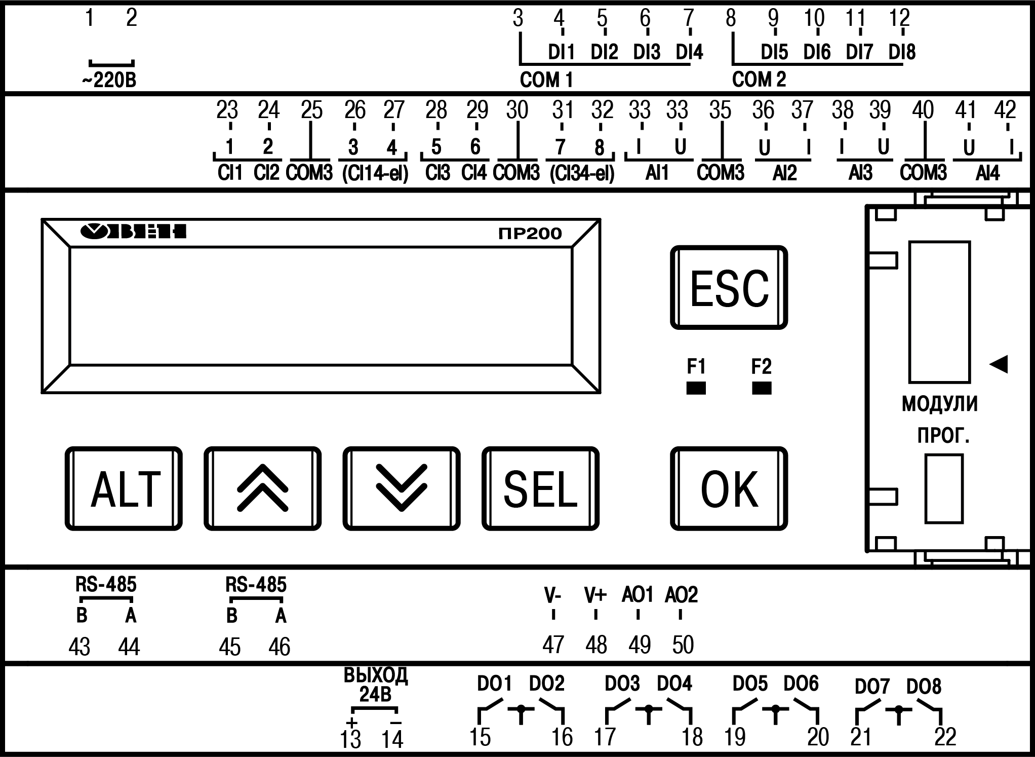

Общий вид прибора с указанными номерами клемм, разъема программирования и светодиодов представлен на рисунках ниже. Назначение клемм приведено в таблицах после каждого рисунка.
Расположение контактов ПР200-220.28.2.Х
Назначение контактов клеммной колодки ПР200-220.28.2.Х
Номер контакта
Номер контакта
Напряжение питания (230 В)
23Кондуктометрический вход 1
24Кондуктометрический вход 2
Общий контакт для входов 1...4
25Общая клемма кондуктометрических входов 1...2

Расположение контактов ПР200-24.8.2.Х
Назначение контактов клеммной колодки ПР200-24.8.2.Х
Номер контакта
Номер контакта
Входное напряжение питания (24 В) – контакт «—»
Входное напряжение питания (24 В) – контакт «+»
Дискретный вход 1 (24 В)
26Дополнительные клеммы кондуктометрического входа 1 в четырехэлектродной схеме
5
Дискретный вход 2 (24 В)
27
6
Дискретный вход 3 (24 В)
28Кондуктометрический вход 3
7
Дискретный вход 4 (24 В)
29Кондуктометрический вход 4
8
Общий контакт для входов 5...8
30Общая клемма кондуктометрических входов 3...4
9
Дискретный вход 5 (24 В)
31Дополнительные клеммы кондуктометрического входа 3 в четырехэлектродной схеме
10
Дискретный вход 6 (24 В)
32
11
Дискретный вход 7 (24 В)
33Клемма I AI1
12
Дискретный вход 8 (24 В)
34Клемма U AI1
--35Общая клемма универсальных входов 1 и 2
36Клемма U AI2
15
Дискретный выход 1
37Клемма I AI2
Общий контакт для выходов 1...2
38Клемма I AI3
16
Дискретный выход 2
39Клемма U AI3
17
Дискретный выход 3
40Общая клемма универсальных входов 3 и 4
Общий контакт для выходов 3...4
41Клемма U AI4
18
Дискретный выход 4
42Клемма I AI4
19
Дискретный выход 5
43
СЛОТ1 Сигнал RS-485 B
Общий контакт для выходов 5...6
44
СЛОТ1 Сигнал RS-485 А
20
Дискретный выход 6
45
СЛОТ2 Сигнал RS-485 B
21
Дискретный выход 7
46
СЛОТ2 Сигнал RS-485 А
Общий контакт для выходов 7...8
47
Питание аналоговых выходов V—
22
Дискретный выход 8
48
Питание аналоговых выходов V+
49
Аналоговый выход 1
50
Аналоговый выход 2

Юстировка кондуктометрических входов
Для юстировки кондуктометрических входов следует:
  1. Подключить к контактам входа прибора магазин сопротивлений. Соединять прибор с калибратором следует по схеме, приведенной на рисунке с соблюдением полярности подключения.
  2. Запустить OwenLogic и выбрать в меню пункт «Прибор» → «Юстировка входов/выходов» для запуска мастера юстировки.
  3. В появившемся меню выбрать «Кондуктометрические входы» (см. рисунок).
    Выбор элемента
  4. Далее в окне «Выбор параметров юстировки» выбрать канал для юстировки в параметре «Юстировать».
    Меню настройки параметров
  5. Провести измерение сопротивлений 500 Ом, 2 кОм, 5 кОм для калибровки первого диапазона, выставив нужные номиналы на магазине сопротивлений.
  6. Для второго диапазона использовать сопротивления 6,25 кОм, 20 кОм, 100 кОм, выставив нужные номиналы на магазине сопротивлений.
  7. Нажать кнопку «Далее» и следовать указаниям мастера юстировки.
После завершения мастер юстировки запишет скорректированные коэффициенты в память прибора.
Для юстировки сигналов типа «4…20 мА» следует:
  1. Подключить ВЭ типа «И» (ЦАП «параметр – ток 4…20 мА») согласно схеме, приведенной на рисунке.
    Схема подключения к ВЭ для юстировки сигналов типа «4…20 мА» (R < 300 Ом)
    Проконтролировать напряжение источника питания — оно должно быть в диапазоне 15…30 В.
    В качестве измерителя напряжения можно использовать прибор для калибровки вольтметров Р3003 или иной прибор того же класса с разрешающей способностью 0,001 В.
  2. Запустить OwenLogic и выбрать в меню пункт «Прибор» → «Юстировка входов/выходов» для запуска мастера юстировки. В появившемся далее меню выбрать «Аналоговые выходы».
    Выбор элемента
  3. В выпадающем списке «Тип датчика» задать «Аналоговый, ток». В выпадающем меню «Выбор канала» задать канал для юстировки.
    Выбор типа сигнала
  4. Во время подачи прибором выходного тока, пересчитать значение измеренного напряжения в ток и задать его в параметре «Измеренное значение».
    Калибровка минимального значения
  5. Далее следовать рекомендациям мастера юстировки для проведения процедуры юстировки выходных элементов типа «И».
