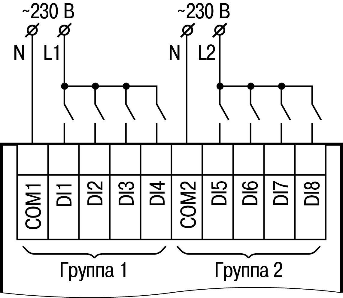

Подключение датчиков с дискретным выходом
Подключение к дискретным входам датчиков типа «сухой контакт» для сигналов 230 В

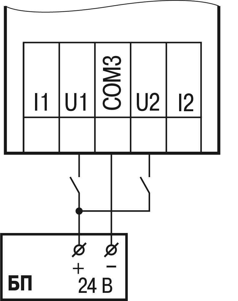

Подключение к дискретным входам датчиков типа «сухой контакт» для сигналов 24 В

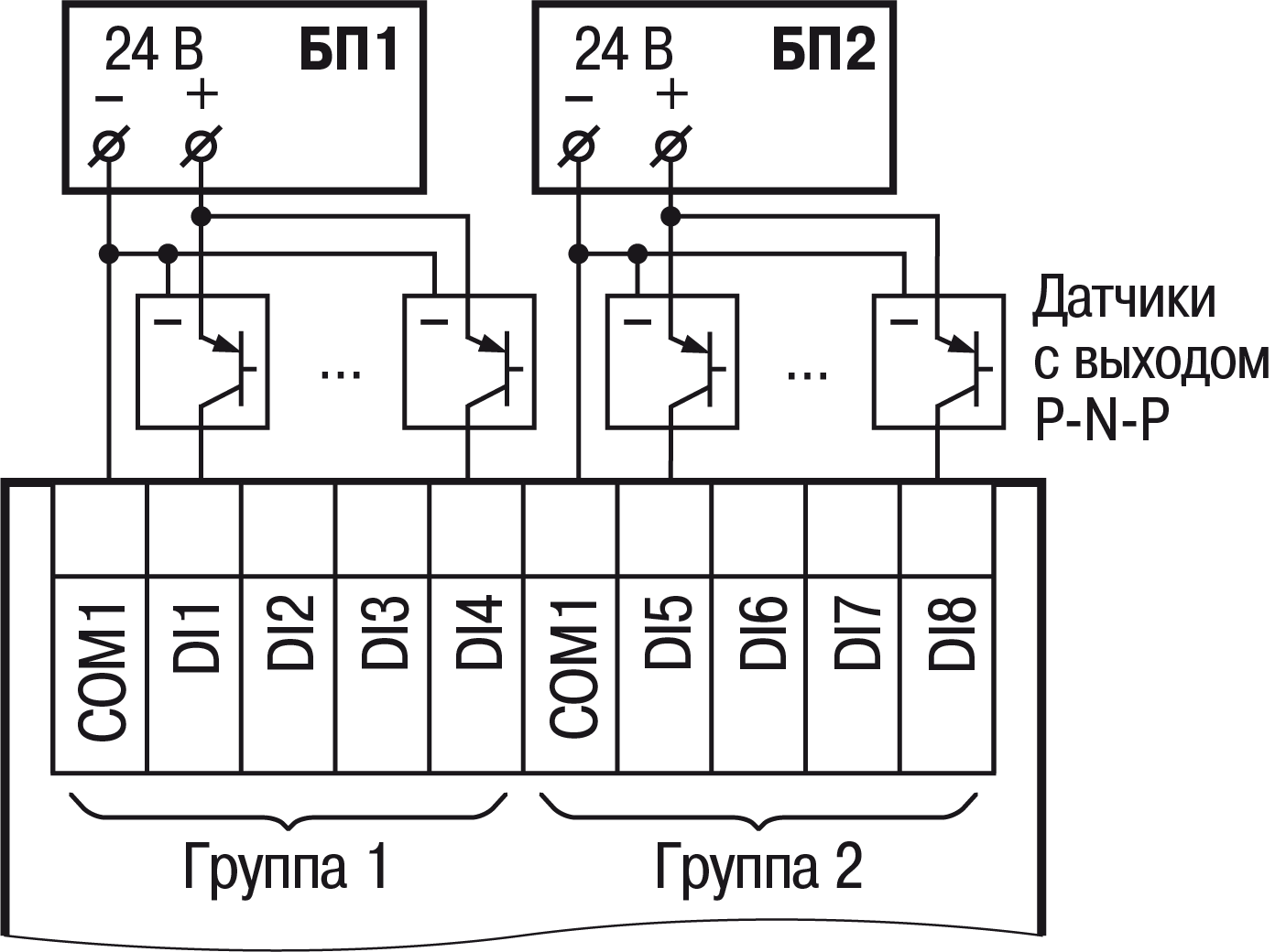

Схема подключения к дискретным входам трехпроводных дискретных датчиков, имеющих выходной транзистор p-n-p-типа с открытым коллектором для сигналов 24 В

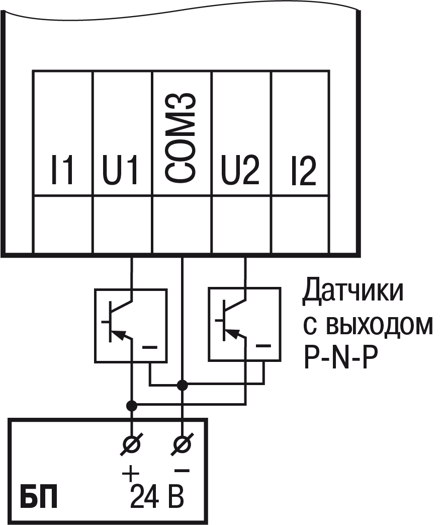

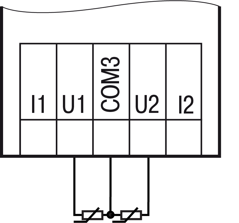

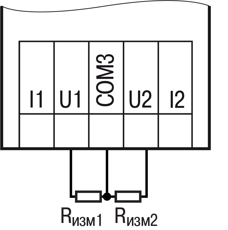

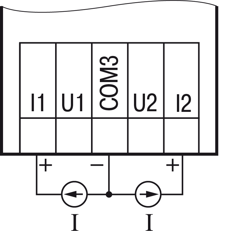

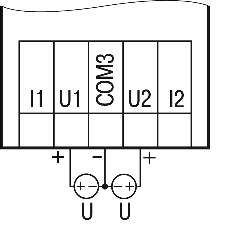

Подключение дискретных датчиков к аналоговым входам
Контакты COM объединены электрически внутри прибора.

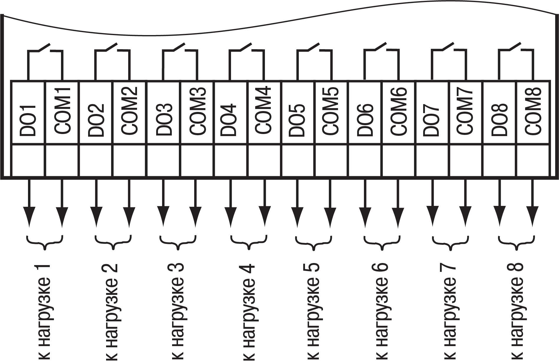

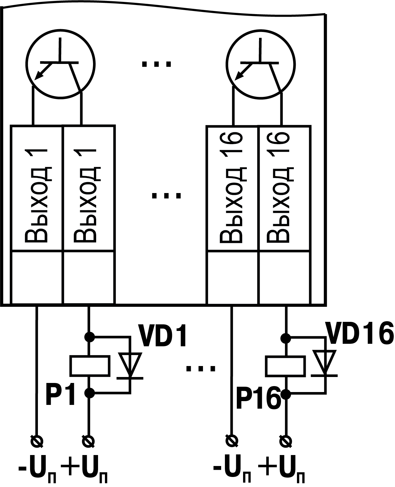

Подключение нагрузки к ВЭ
Подключение нагрузки к ВЭ типа «К»
Схема подключения нагрузки к ВЭ типа «К»
Схема подключения нагрузки к ВЭ приведена на рисунке. Чтобы транзистор не вышел из строя из-за большого тока самоиндукции, следует установить диоды VD1...VD16 параллельно обмотке внешних реле Р1...Р16.
Напряжение низковольтных реле Р1…Р16 не более 50 В при токе не более 200 мА.

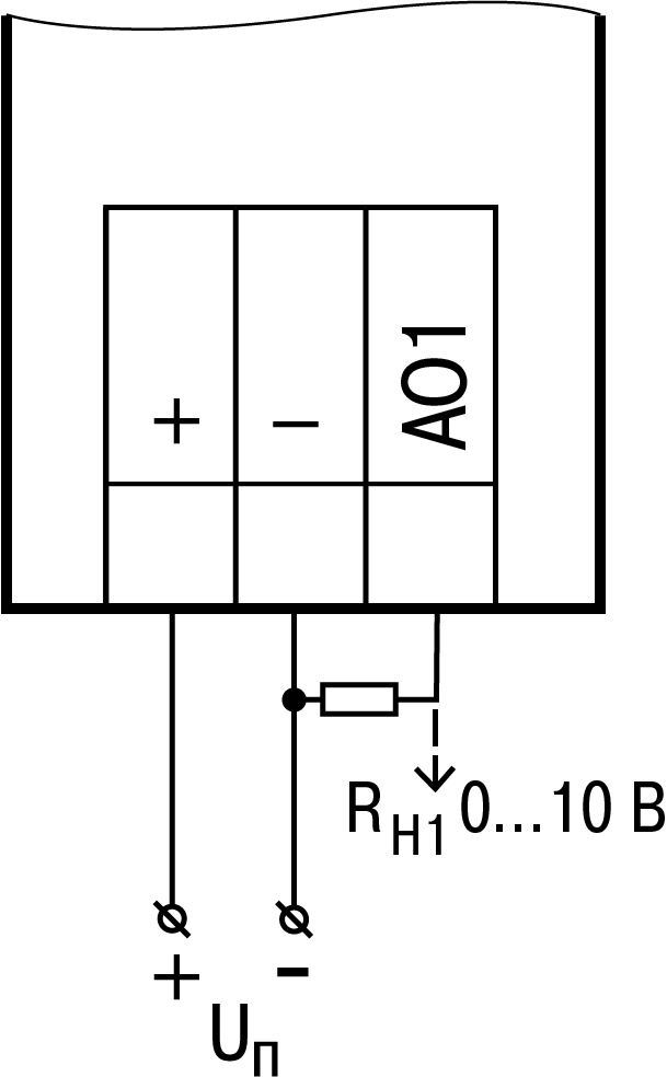

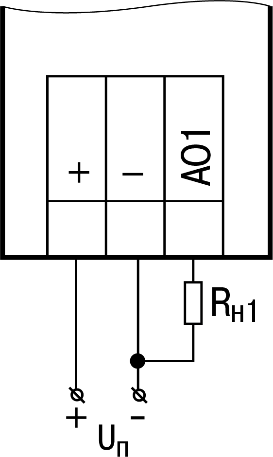

Аналоговые выходы гальванически развязаны друг от друга. Если необходимо, то каждый аналоговый выход можно запитать отдельно.
Сопротивление нагрузки для режима работы выхода 4...20 мА должно быть не более 300 Ом.
Сопротивление нагрузки для режима работы выхода 0...10 В должно быть не менее 1 кОм.

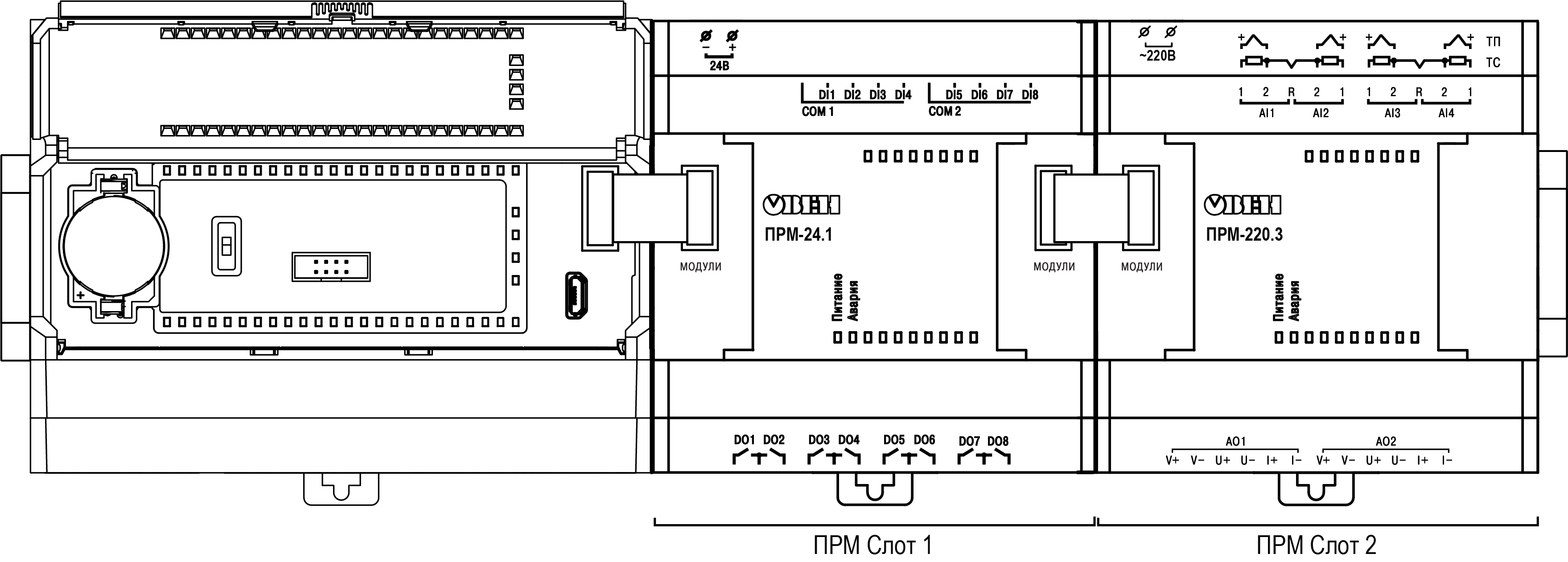

Подключение модуля расширения
Подключение модулей к прибору и подключение устройств к модулям следует выполнять только при отключенном питании всех устройств.

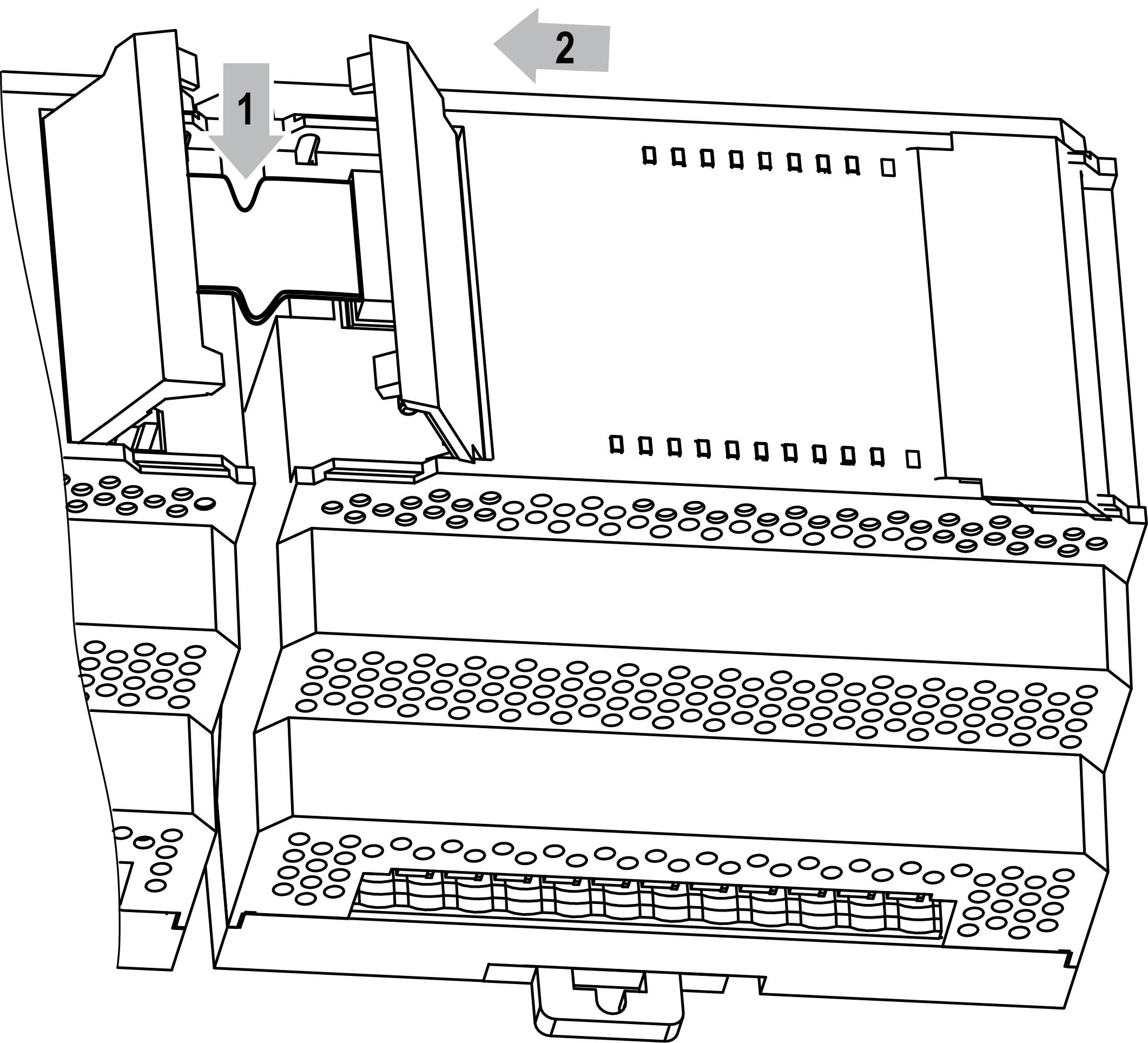

Модуль расширения (далее по тексту – «модуль») подключается к прибору с помощью шлейфа длиной 4,5 см из комплекта поставки модуля. После подключения шлейф следует поместить в специальное углубление под крышкой модуля (рисунок, стрелка 1), тем самым позволяя придвинуть модуль вплотную к прибору (рисунок, стрелка 2).
Укладка шлейфа в углубление
Модули подключаются только последовательно. Ближайший модуль к прибору всегда будет располагаться в слоте 1 (см. рисунок ниже). Подключение модуля в слот 2 без модуля в слоте 1 невозможно.
Каждый модуль имеет независимое питание с усиленной гальванической изоляцией, что позволяет подключать к прибору модули любой модификации с любым питающим напряжением.
Во время первого подключения к прибору на модуле будет мигать светодиод «Авария», так как модуль не получает команд от прибора. После внесения модуля в пользовательскую программу и записи в прибор светодиод «Авария» на модуле перестанет мигать. В противном случае следует обновить встроенное ПО модуля.

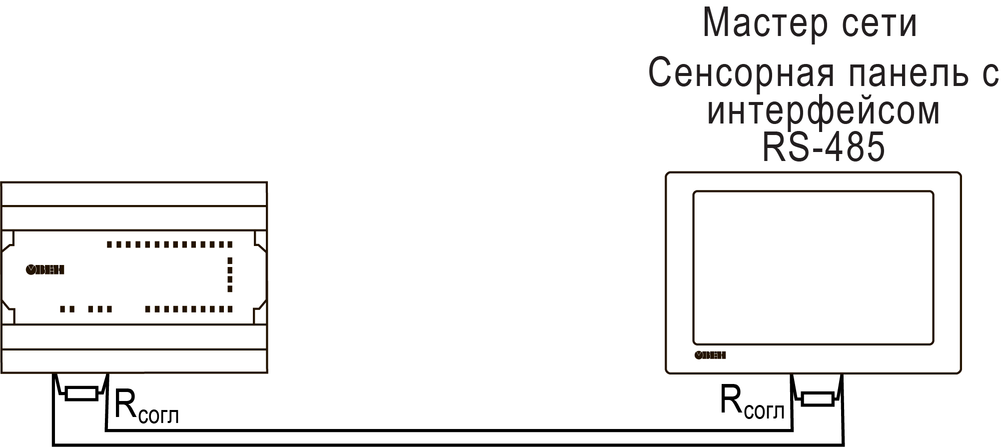

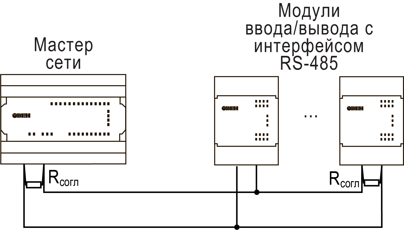

Подключение к сети RS-485
Следует обеспечить максимально-возможную близость значений сопротивления согласующего резистора Rсогл и волнового сопротивления кабеля. Стандартные кабели для организации сети RS-485 имеют волновое сопротивление 120 Ом.
Типовая схема подключения в режиме Slave
Типовая схема подключения в режиме Master
