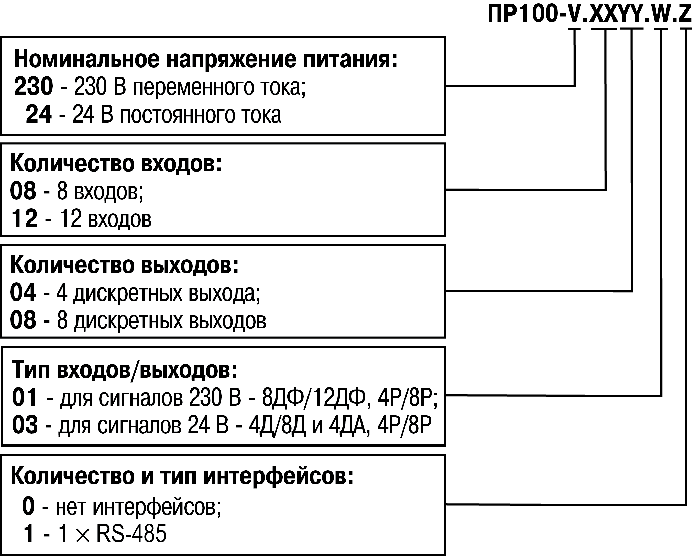

Пример наименования при заказе: ПР100-230.0804.01.0.
Приведенное условное обозначение указывает, что изготовлению и поставке подлежит ПР100, работающий при номинальном напряжении питания 230 В переменного тока и оснащенный:
  • восемью дискретными входами для сигналов 230 В переменного тока;

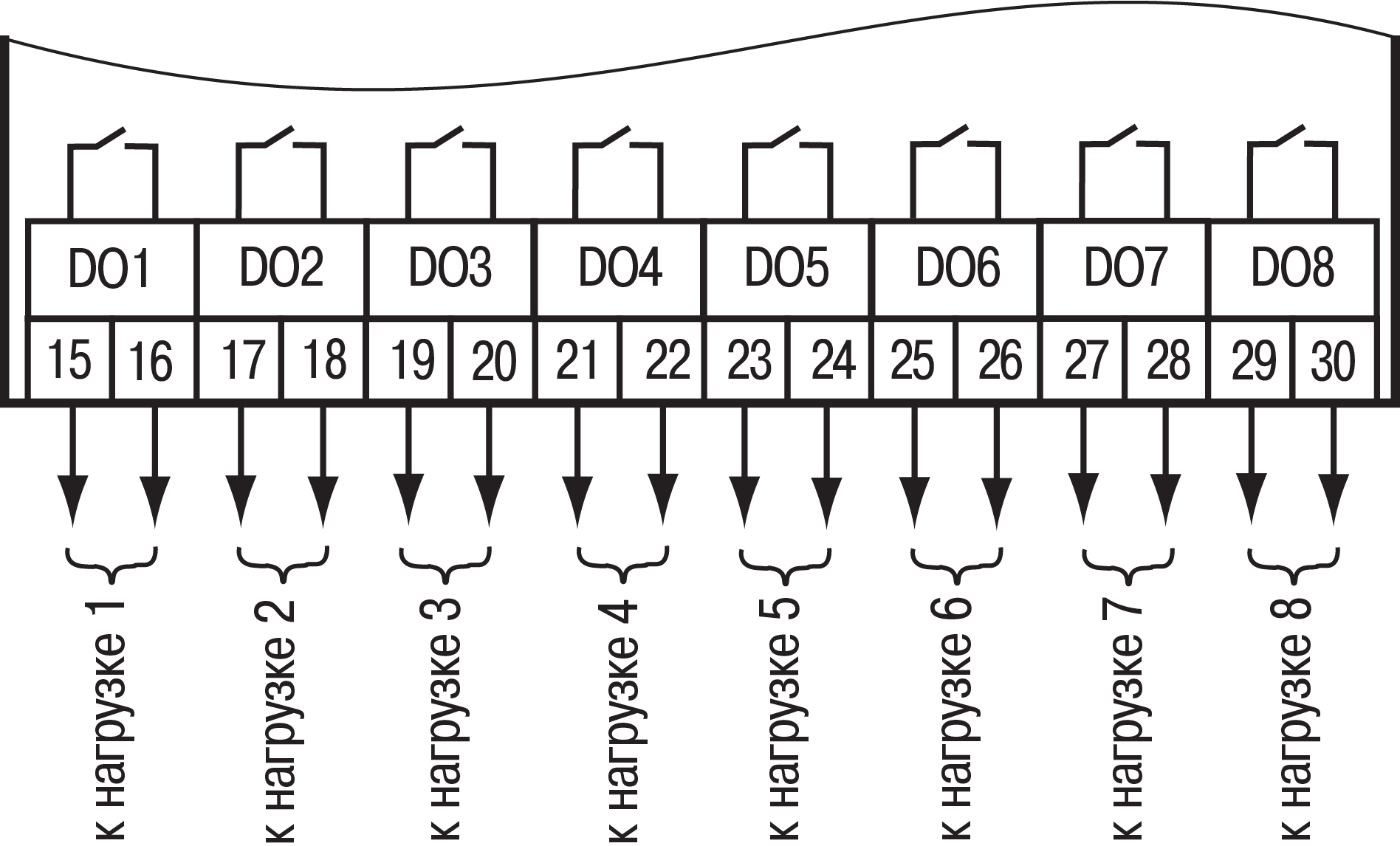

  • четырьмя дискретными выходами типа электромагнитное реле;
  • без интерфейсов.

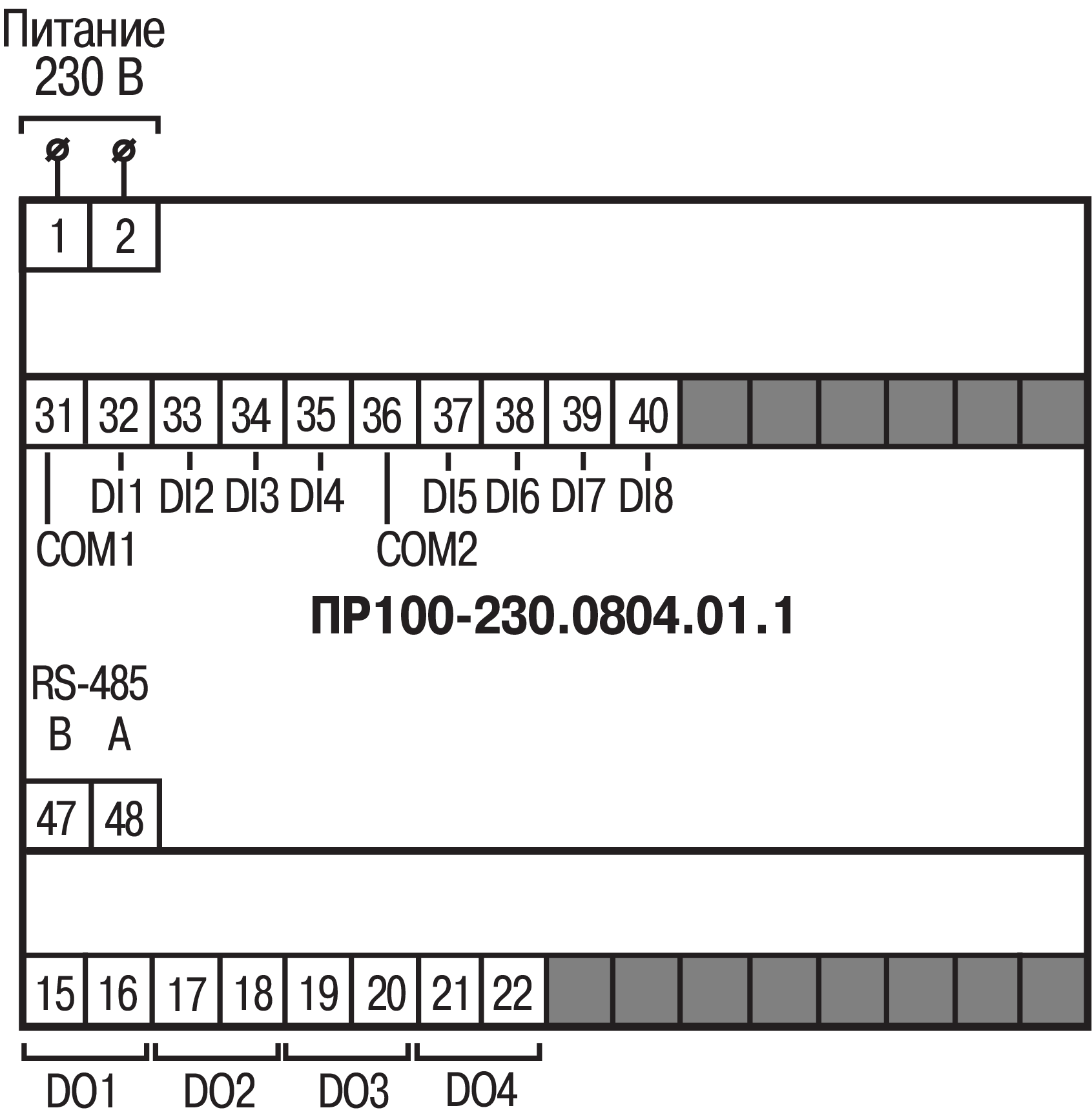

ПР100-230.0804.01.0~230 В8 ДФ—4 РНет
ПР100-230.0804.01.1~230 В8 ДФ—4 РДа

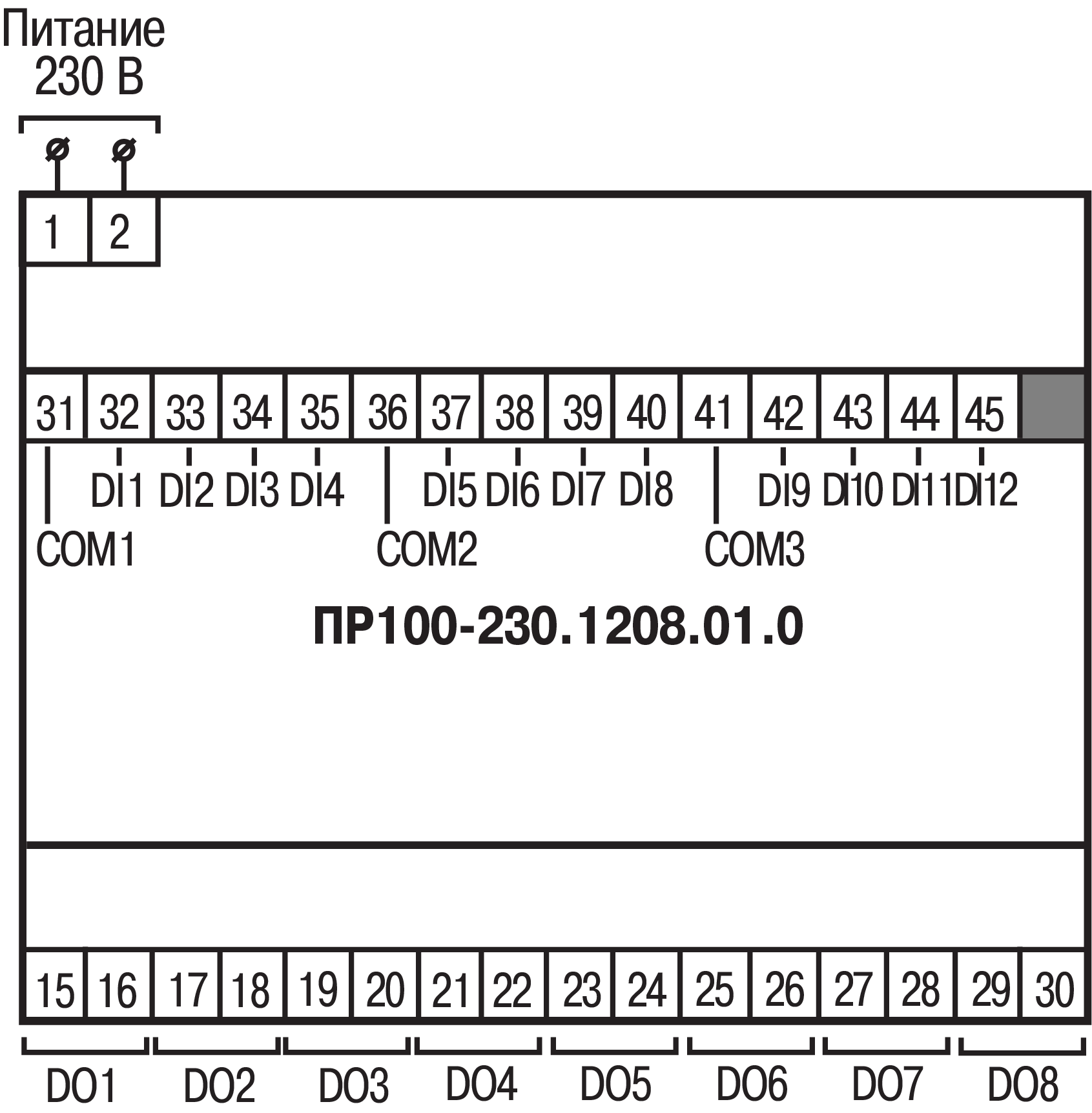

ПР100-230.1208.01.0~230 В12 ДФ—8 РНет
ПР100-230.1208.01.1~230 В12 ДФ—8 РДа

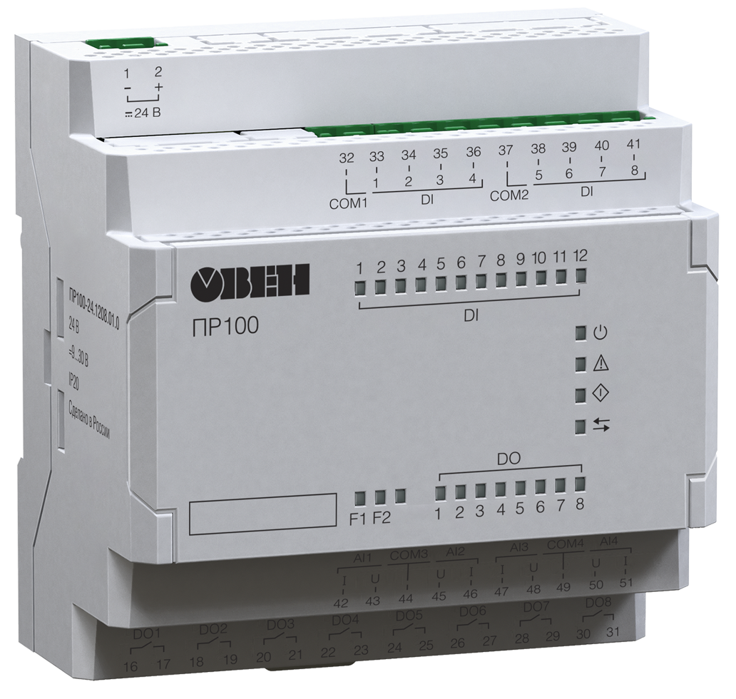

Расшифровка буквенных индексов входов и выходов приведена в таблице.
Коды входов/выходов
ТипТаблица характеристик
Универсальный аналоговый вход (вход типа «ДА»)таблица

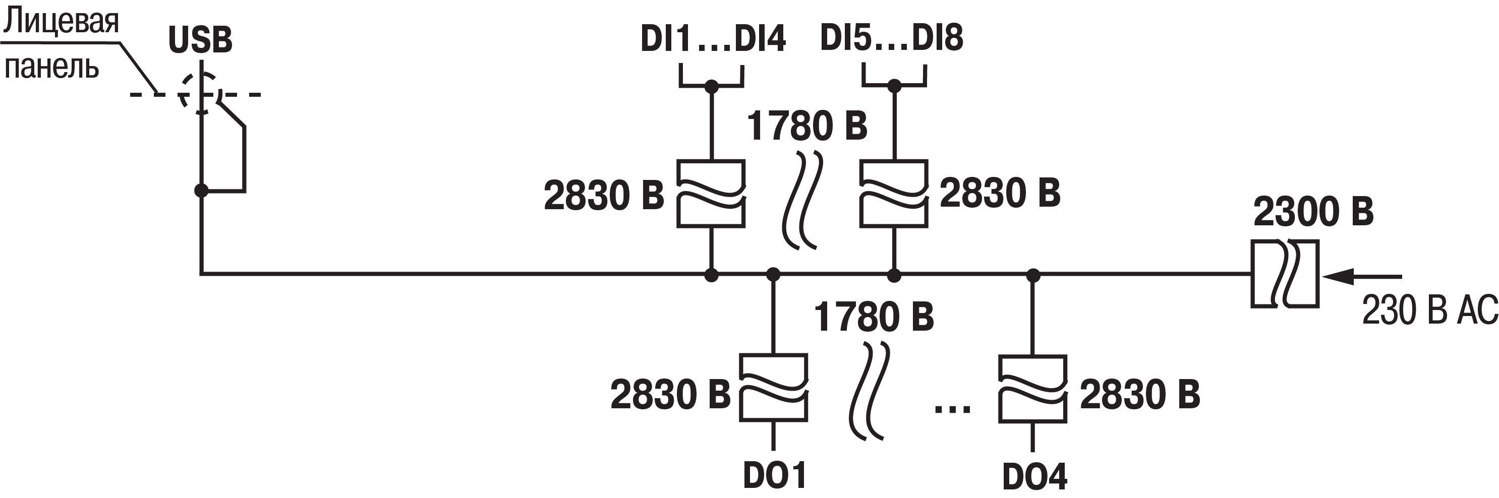

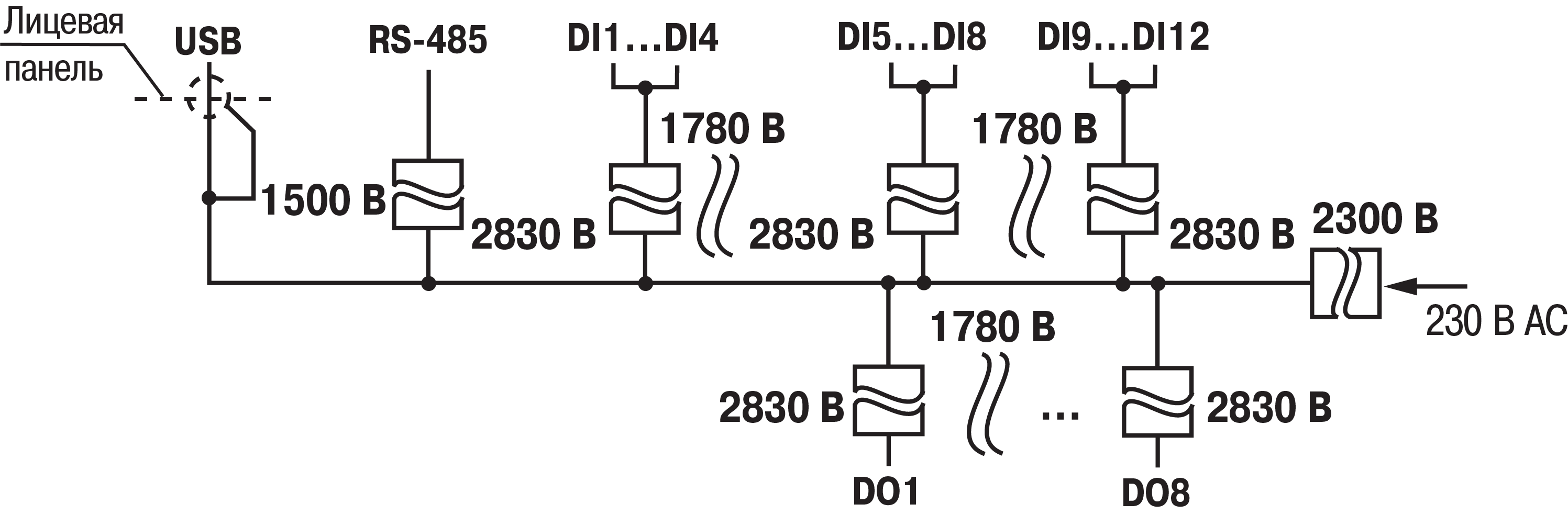

Гальваническая развязка
Есть
2300 В
8 ВА

Электрическая прочность изоляции между RS-485 и другими цепями1500 B

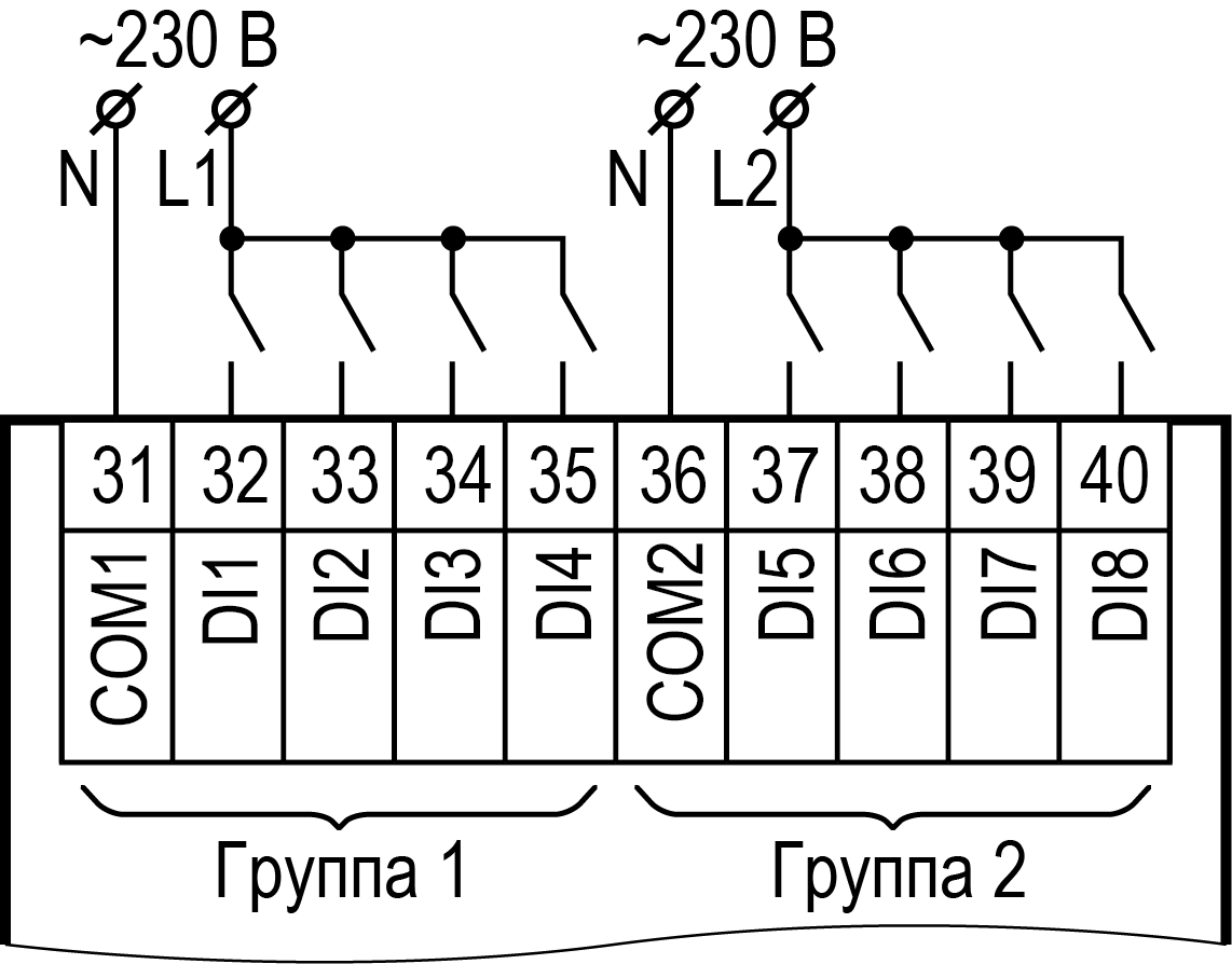

Номинальное напряжение питания цифровых входов (переменного тока)230 В
164…264 В
Ток «логической единицы»
0,75…1,5 мА
Напряжение «логического нуля»
0…40 В
Ток «логического нуля»
0…0,5 мА

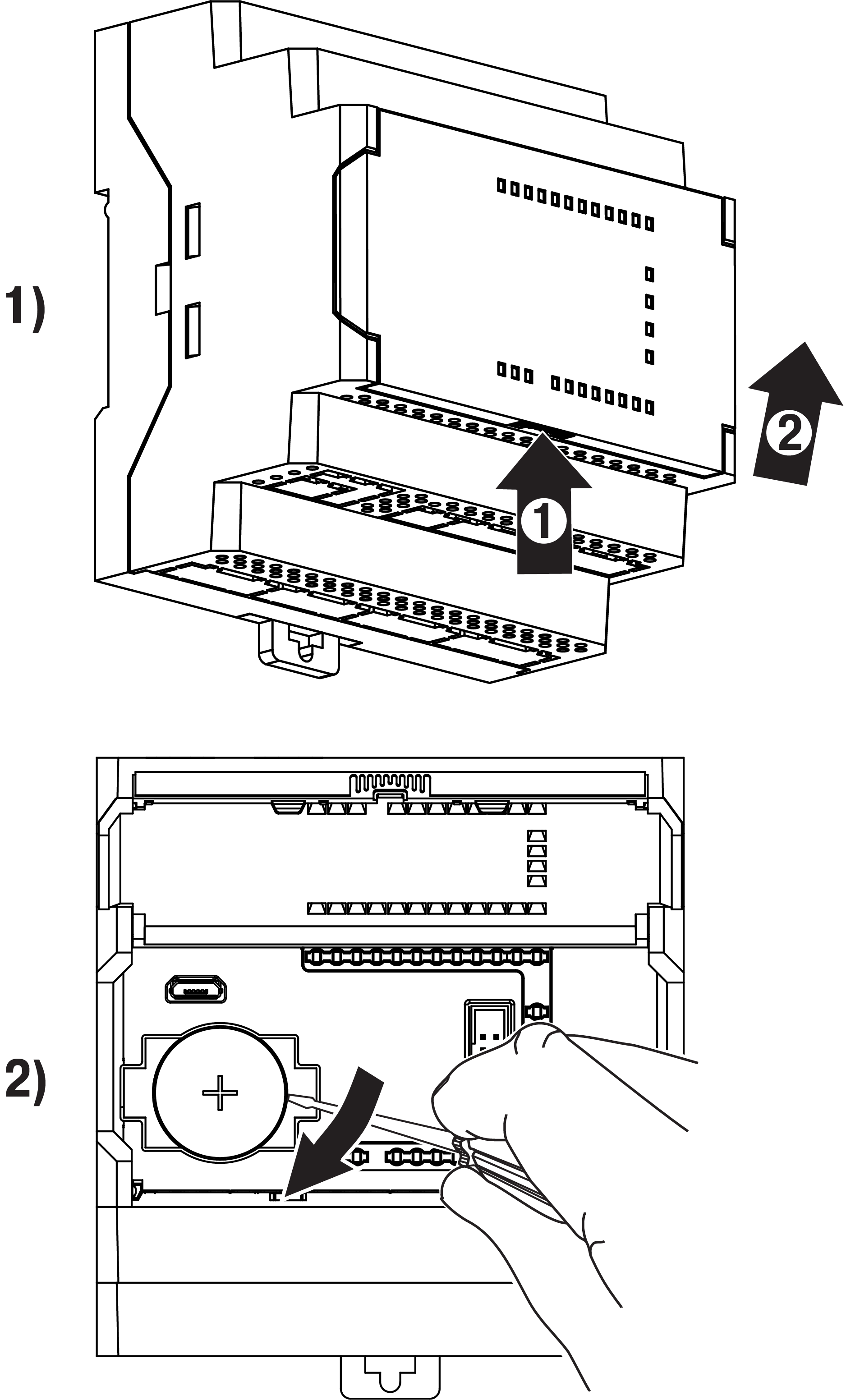

  8. Подключить провод USB и подать питание. Проверить время/дату. В случае сброса часов заменить батарейку (см. раздел). Если часы работают корректно, то обесточить прибор.

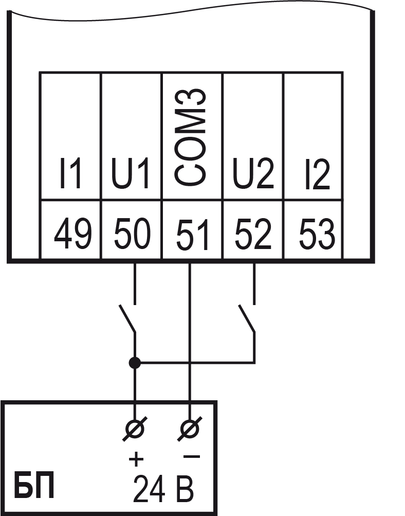

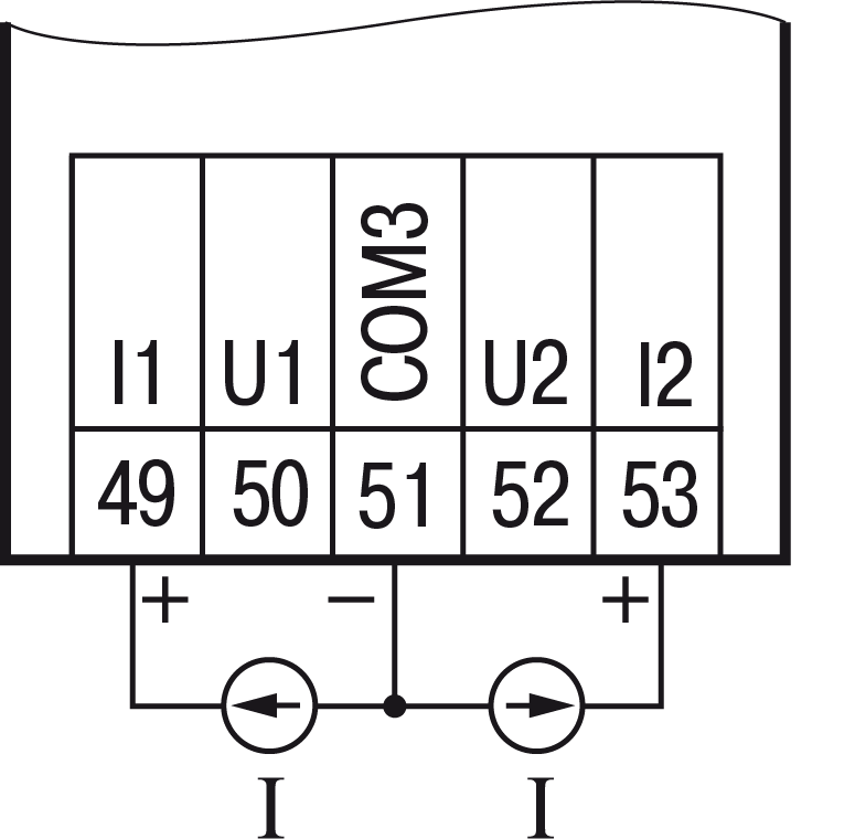

Каждый из типов сигнала подключается с помощью индивидуальных клемм:
  • отдельная клемма для сигнала тока;
  • отдельная клемма для сигналов напряжения и дискретных сигналов.
Подача сигналов, не соответствующих аппаратной конфигурации каналов, приводит к выходу из строя прибора. Перед включением следует проверить конфигурацию входа.

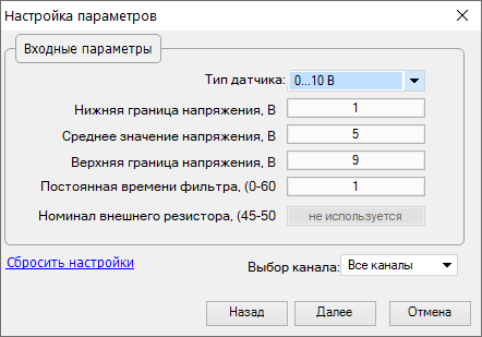

Меню настройки универсальных входов расположено в OwenLogic во вкладке Прибор/Настройка прибора (см. рисунок).
Настройки универсального входа
НазваниеОписание
Режим работы входаПозволяет выбрать между двумя режимами работы: аналоговый или дискретный
Постоянная времени фильтраПостоянная времени фильтрации встроенного сглаживающего цифрового фильтра. Увеличение значения параметра улучшает помехозащищенность канала, но одновременно увеличивает его инерционность, т. е. реакция прибора на быстрые изменения входной величины замедляется
Аналоговый режим
Сигнал датчика
Выбор типа входного сигнала:
  • сигналы тока в диапазоне от 4 до 20 мА;
  • сигналы напряжения в диапазоне от 0 до 10 В
Нижняя граница измеренияЗадает минимальный уровень измеренного сигнала
Верхняя граница измеренияЗадает максимальный уровень измеренного сигнала
Дискретный режим
Уровень переключения в “0”Задает границу определения «логического нуля»
Уровень переключения в “1”Задает границу определения«логической единицы»

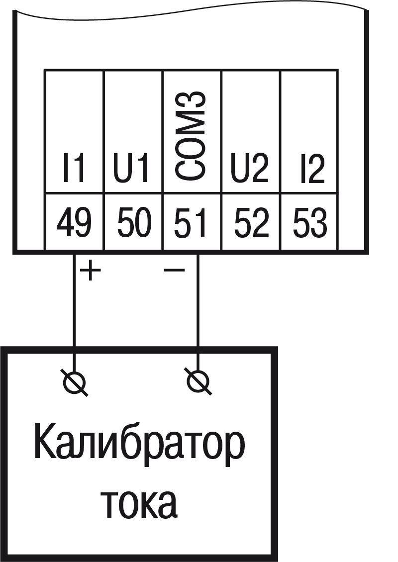

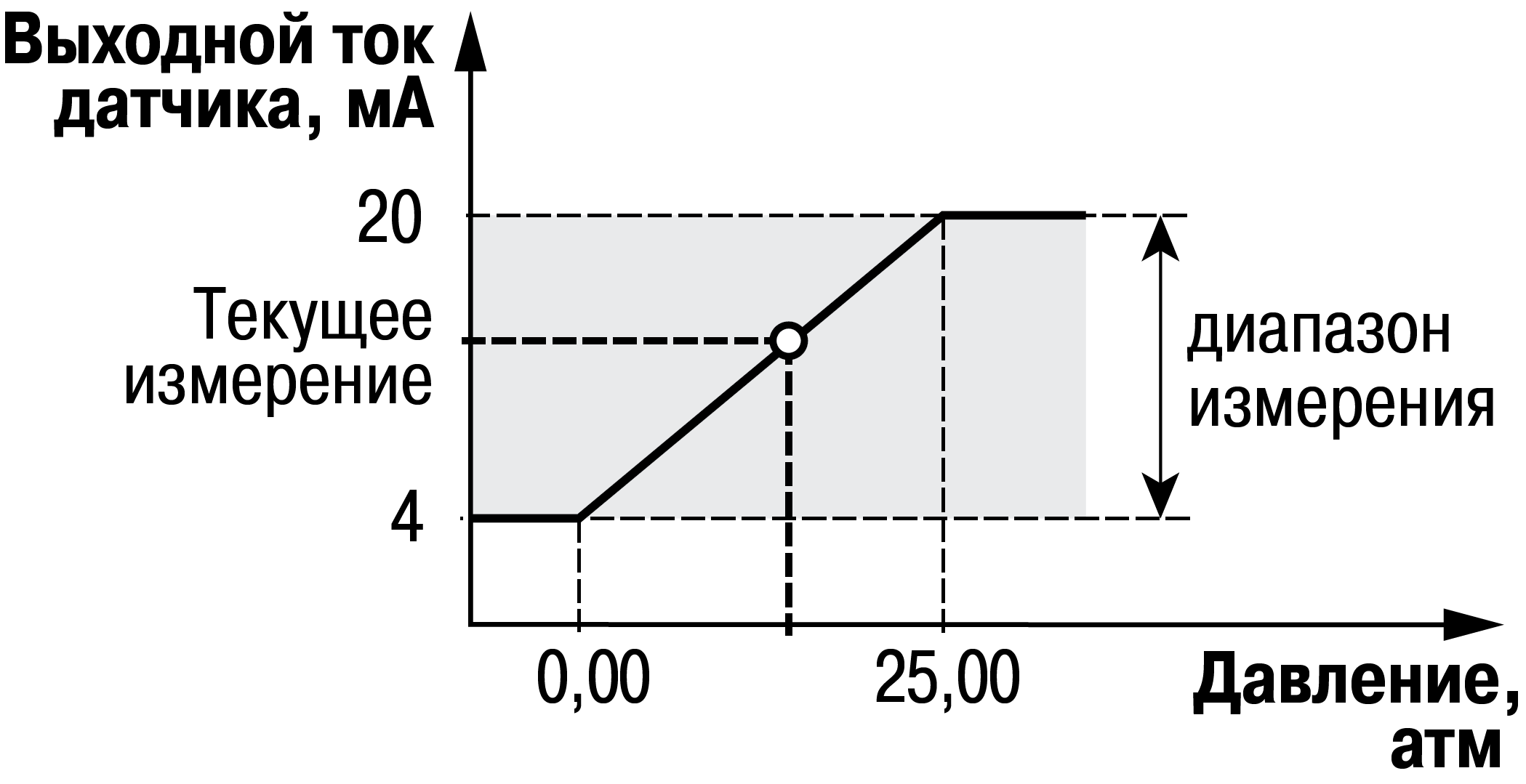

Работа входа в аналоговом режиме
Для измерения токового сигнала 4...20 мА в прибор встроен шунтирующий резистор номиналом 121 Ом для каждого канала. В приборе масштабируются шкалы измерения для каналов «0…10 В» и «4…20 мА», после чего контролируемые физические величины отображаются непосредственно в единицах их измерения (атмосферах (кг/см2), кПа и т. д.). Для каждого такого датчика следует установить диапазон измерения:
  • нижняя граница диапазона измерения задается параметром «нижняя граница измерения» и соответствует минимальному уровню выходного сигнала датчика;
  • верхняя граница диапазона измерения задается параметром «верхняя граница измерения» и соответствует максимальному уровню выходного сигнала датчика.
Для сигнала 4…20 мА параметр «Смещение десятичной точки» используется во время обмена по протоколу Modbus и определяет точность передаваемого значения в формате целого числа.
Пример
Значения в приборе представлены в абсолютном виде (float32).

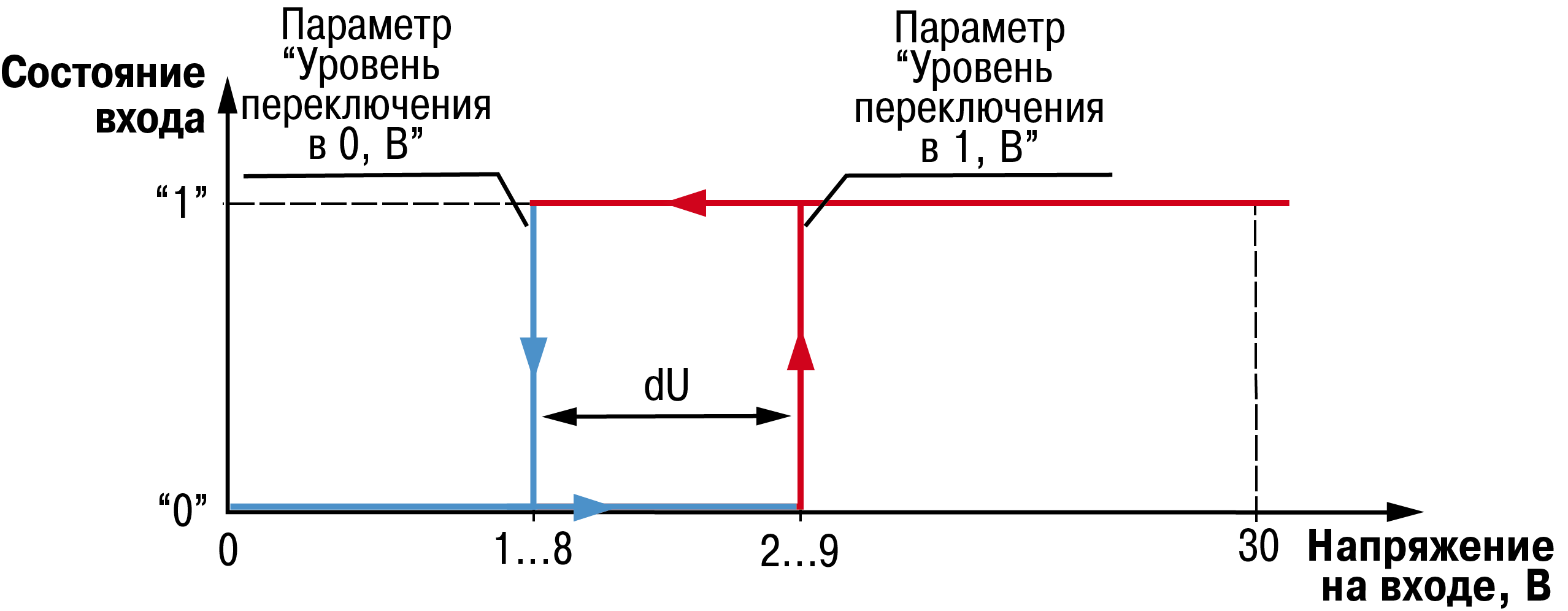

Вход работает в режиме компаратора. Минимальный уровень «логического нуля» — 0 В, максимальный уровень «логической единицы» 30 В (см. рисунок).
Чтобы избежать неоднозначности определения состояния входа, следует устанавливать параметр Уровень переключения в “1” больше параметра Уровень переключения в “0”, как минимум, на 0,5 В.
Если входное напряжение попадает в диапазон dU (см. рисунок), то состояние входа не меняется.
Условия изменения состояния входа:
  • состояние входа изменится с «0» на «1» только когда входное напряжение достигнет «минимального уровня логической единицы» (в настройках OwenLogic это параметр Уровень переключения в “1”);
  • состояние входа изменится с «1» на «0» только когда входное напряжение достигнет «максимального уровня логического нуля» (в настройках OwenLogic это параметр Уровень переключения в “0”).

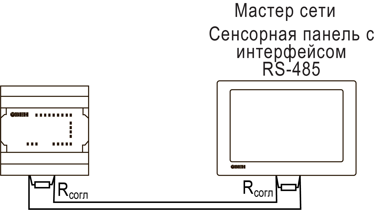

В настройках прибора в OwenLogic выбирается режим работы Master/Slave, а подтягивающие резисторы линий связи A и B подключаются/отключаются автоматически.
Подтягивающие резисторы устанавливаются для задания определенного состояния линий связи, когда в сети RS-485 нет передачи. Резисторы устанавливаются в одном месте сети RS-485, как правило, возле Мастера. Если прибор настроен на работу в режиме Master, то рекомендуется подключить подтягивающие резисторы, если в режиме Slave – отключить.

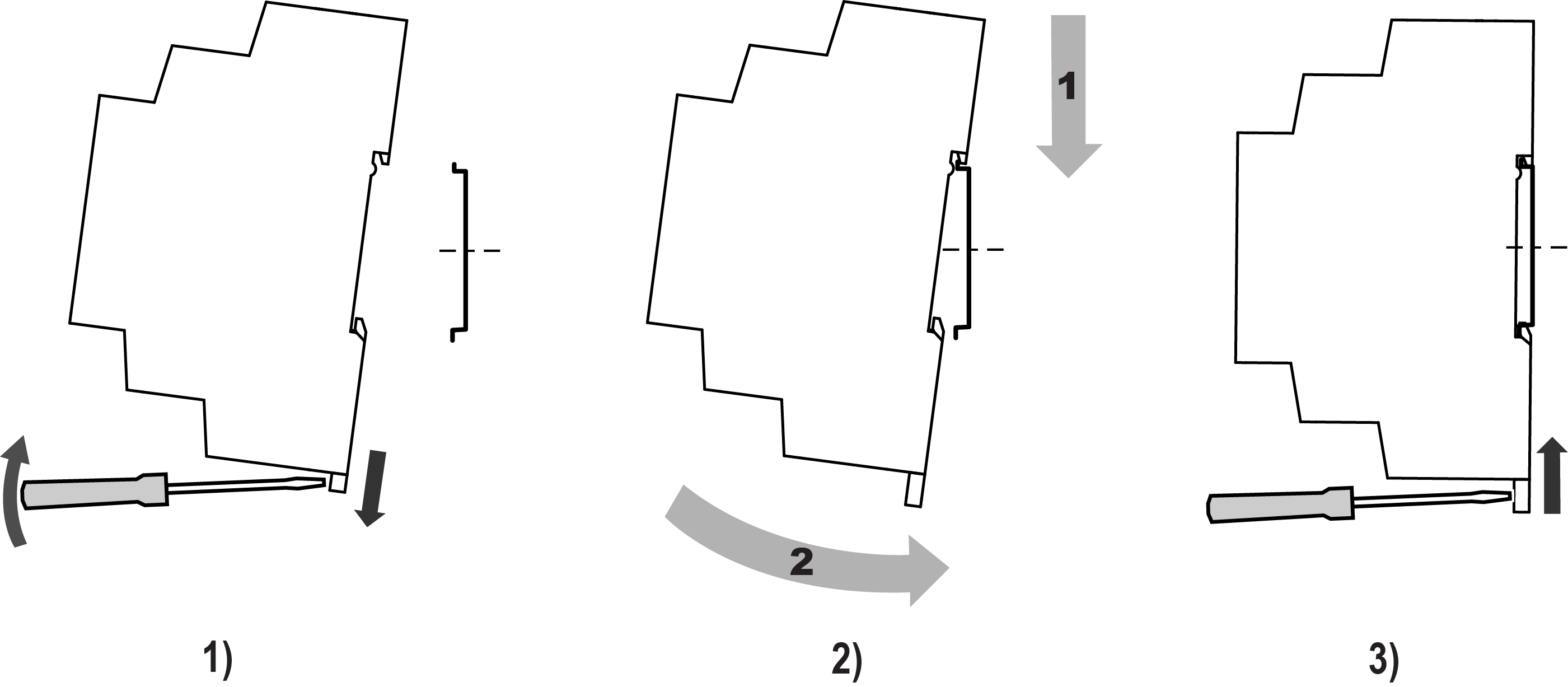

Для монтажа прибора следует:

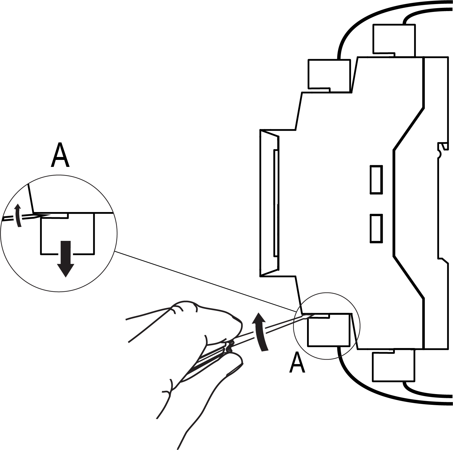

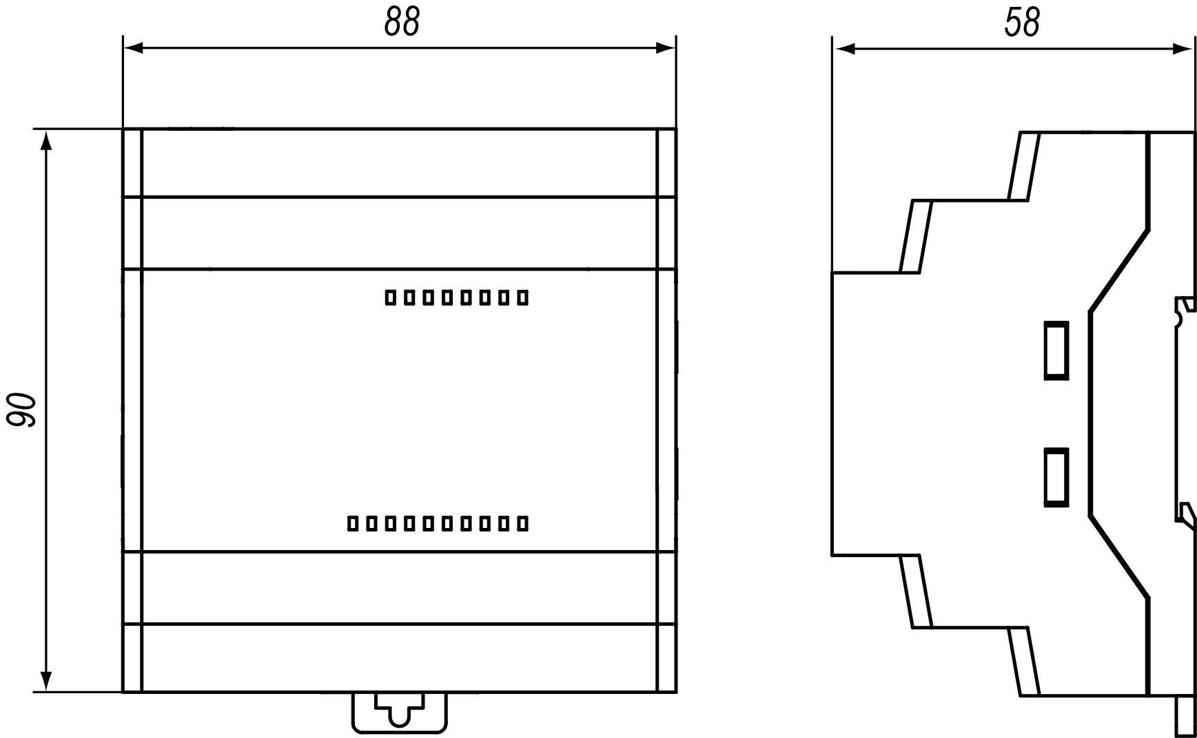

  1. Подготовить на DIN-рейке место для установки в соответствии с размерами прибора (см. рисунок).
  2. Вставив отвертку в проушину, оттянуть защелку (см. рисунок, 1). Прибор установить на DIN-рейку.
  3. Прибор прижать к DIN-рейке (см. рисунок, 2, стрелки 1 и 2). Отверткой вернуть защелку в исходное положение.
Установка прибора
  1. Отсоединить съемные части клемм от прибора (см. раздел).
«Быстрая» замена
Конструкция клемм позволяет оперативно заменить прибор.
  1. Обесточить все линии связи подходящие к прибору, в том числе линии питания.
  2. Отделить от прибора съемные части клемм с подключенными внешними линиями связи с помощью отвертки (см. рисунок).
  3. Снять прибор с DIN-рейки, на его место установить другой прибор (аналогичной модификации) с предварительно удаленными разъемными частями клемм.
  4. К установленному прибору подсоединить отделенные ранее части клемм с подключенными внешними линиями связи.

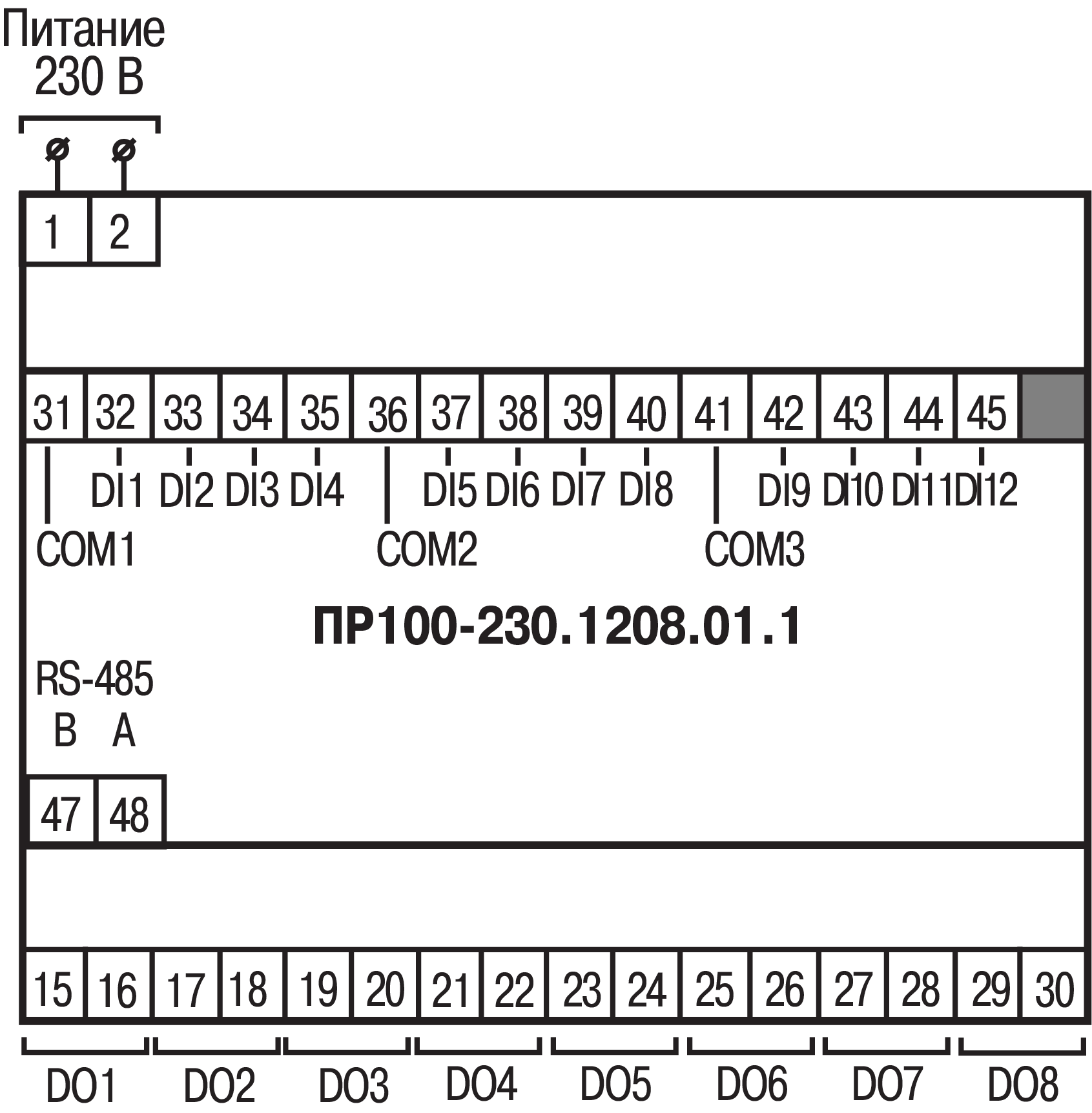

Подключения
Рекомендации к подключению
Для обеспечения надежности электрических соединений рекомендуется использовать медные многожильные кабели, концы которых перед подключением следует тщательно зачистить и залудить или использовать кабельные наконечники. Жилы кабелей следует зачищать так, чтобы их оголенные концы после подключения к прибору не выступали за пределы клеммника. Сечение жил кабелей должно быть не более 2,5 мм2.
Для записи пользовательской программы прибор подключается через интерфейсный порт microUSB к USB-порту ПК.
Аналоговые входы и интерфейс USB не имеют гальванической развязки между собой. Для безопасной работы с данными портами, подключаемое к ним оборудование должно иметь одинаковый потенциал цепей заземления, или иметь гальваническую изоляцию. Чтобы избежать выхода из строя прибора, перед включением оборудования следует убедиться, что подключаемые к данным портам устройства имеют одинаковый потенциал цепей заземления. Если нет возможности обеспечить одинаковый потенциал цепей заземления, то не следует подключать устройства к аналоговым входам и USB одновременно. Например, во время программирования прибора по USB следует отключать от аналоговых входов кабели или использовать устройства с гальванической развязкой (устройство гальванической развязки интерфейса USB, ноутбук с питанием от батареи и т. п.).

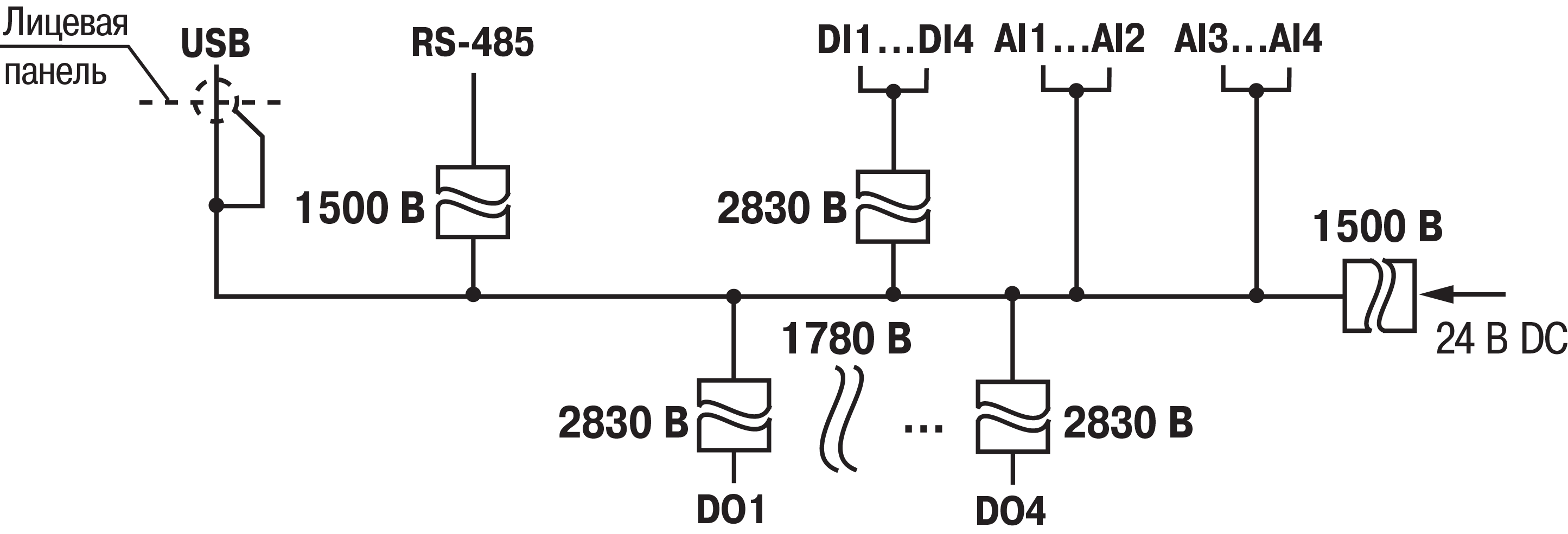

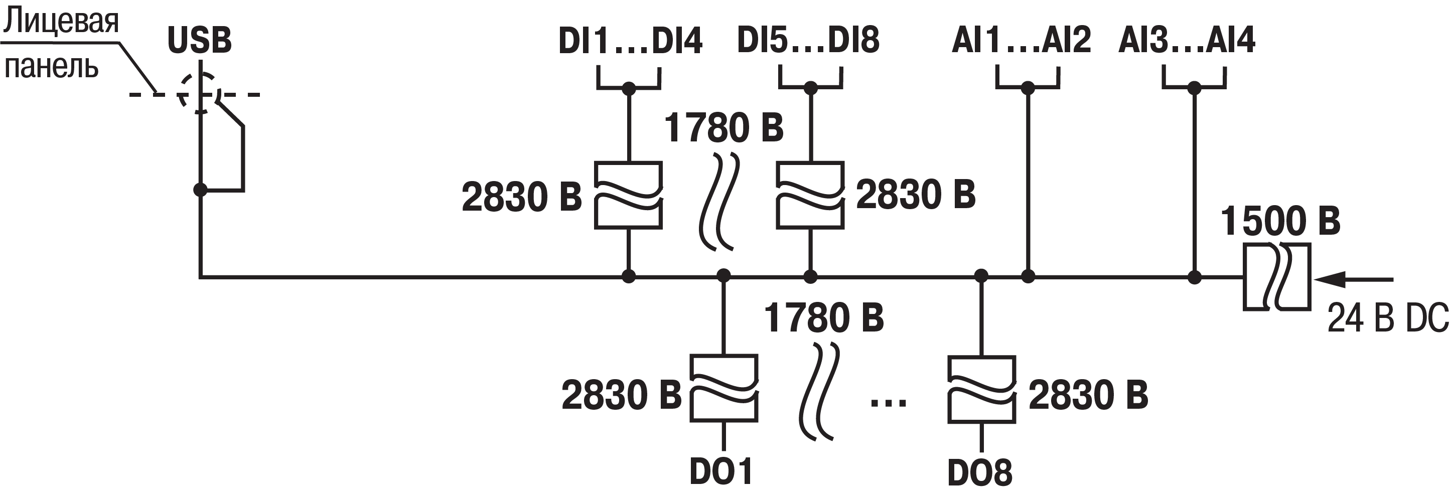

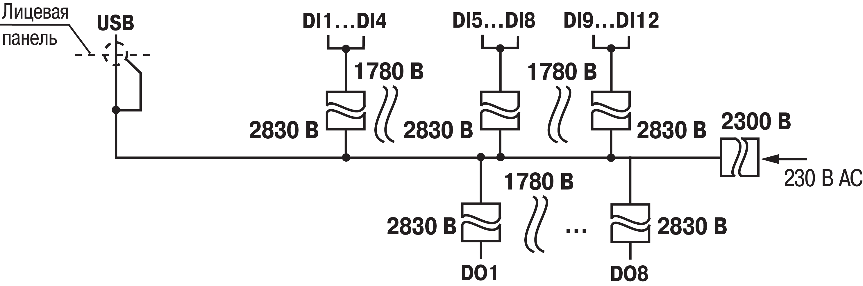

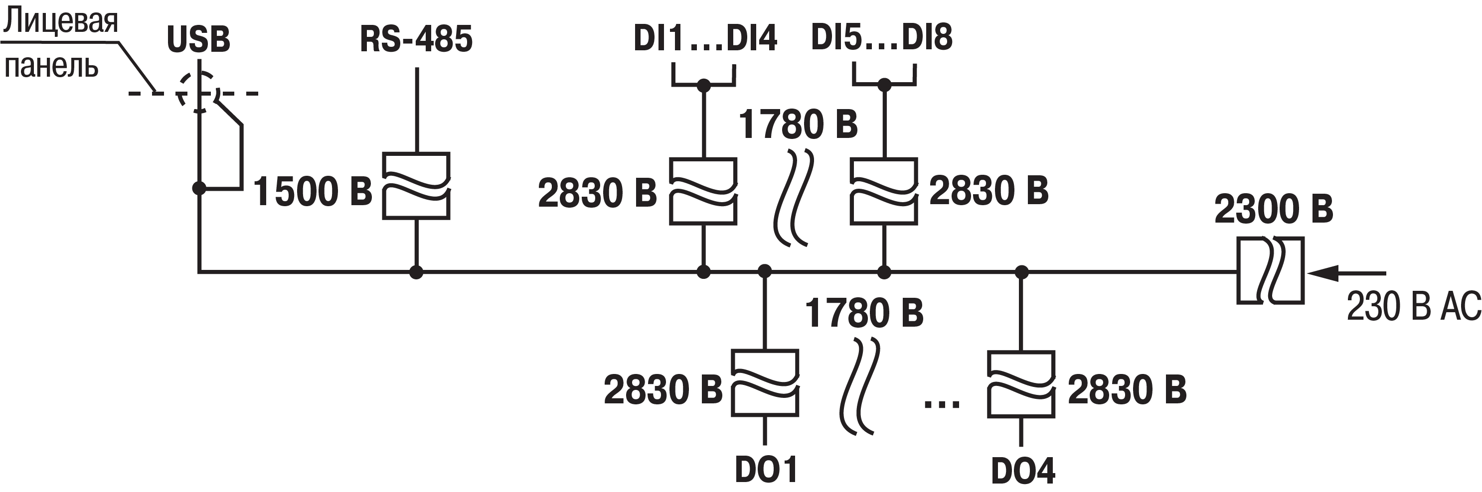

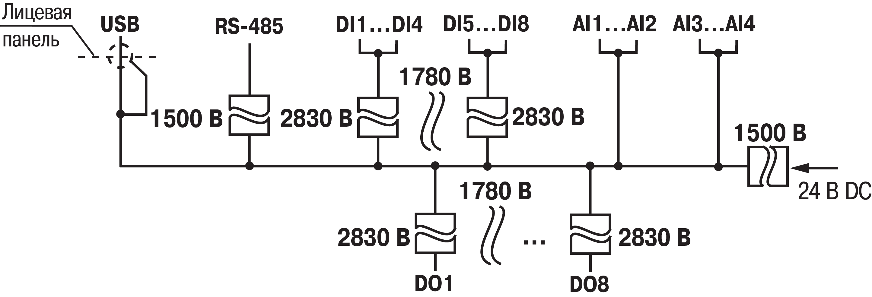

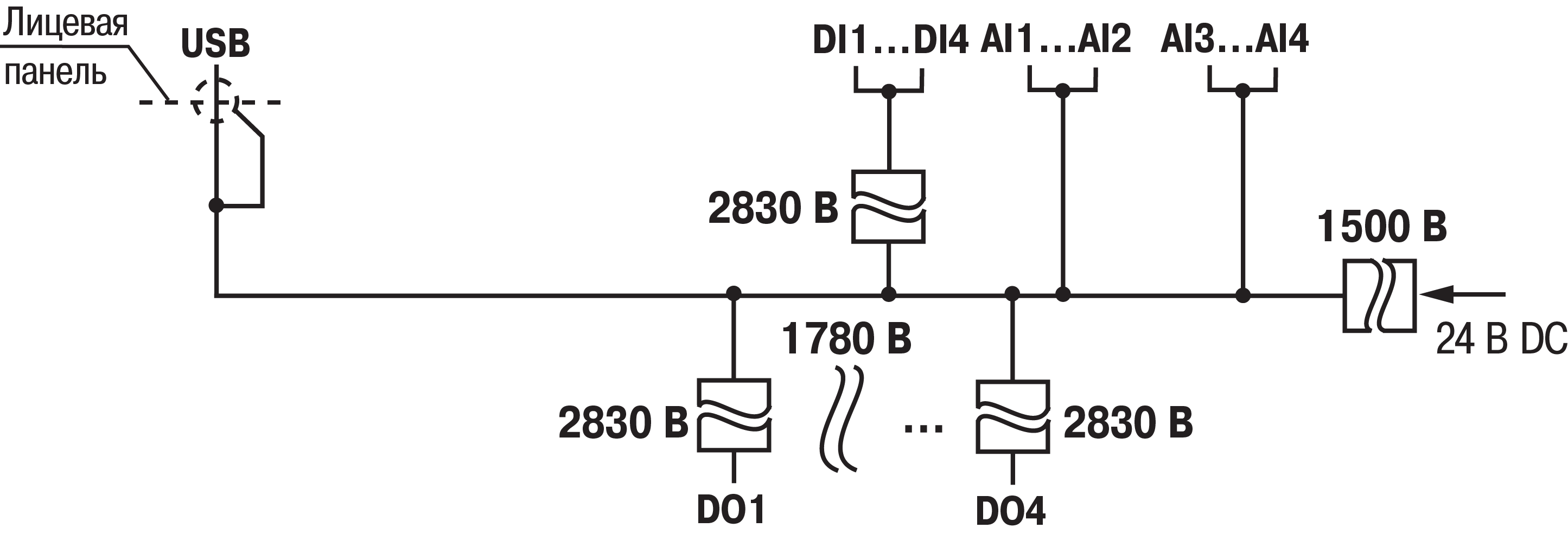

Схемы гальванической развязки
ПриборСхема гальванической развязки
ПР100-230.0804.0
ПР100-230.0804.1
ПР100-230.1208.0
ПР100-230.1208.1
ПР100-24.0804.0
ПР100-24.0804.1
ПР100-24.1208.0
ПР100-24.1208.1

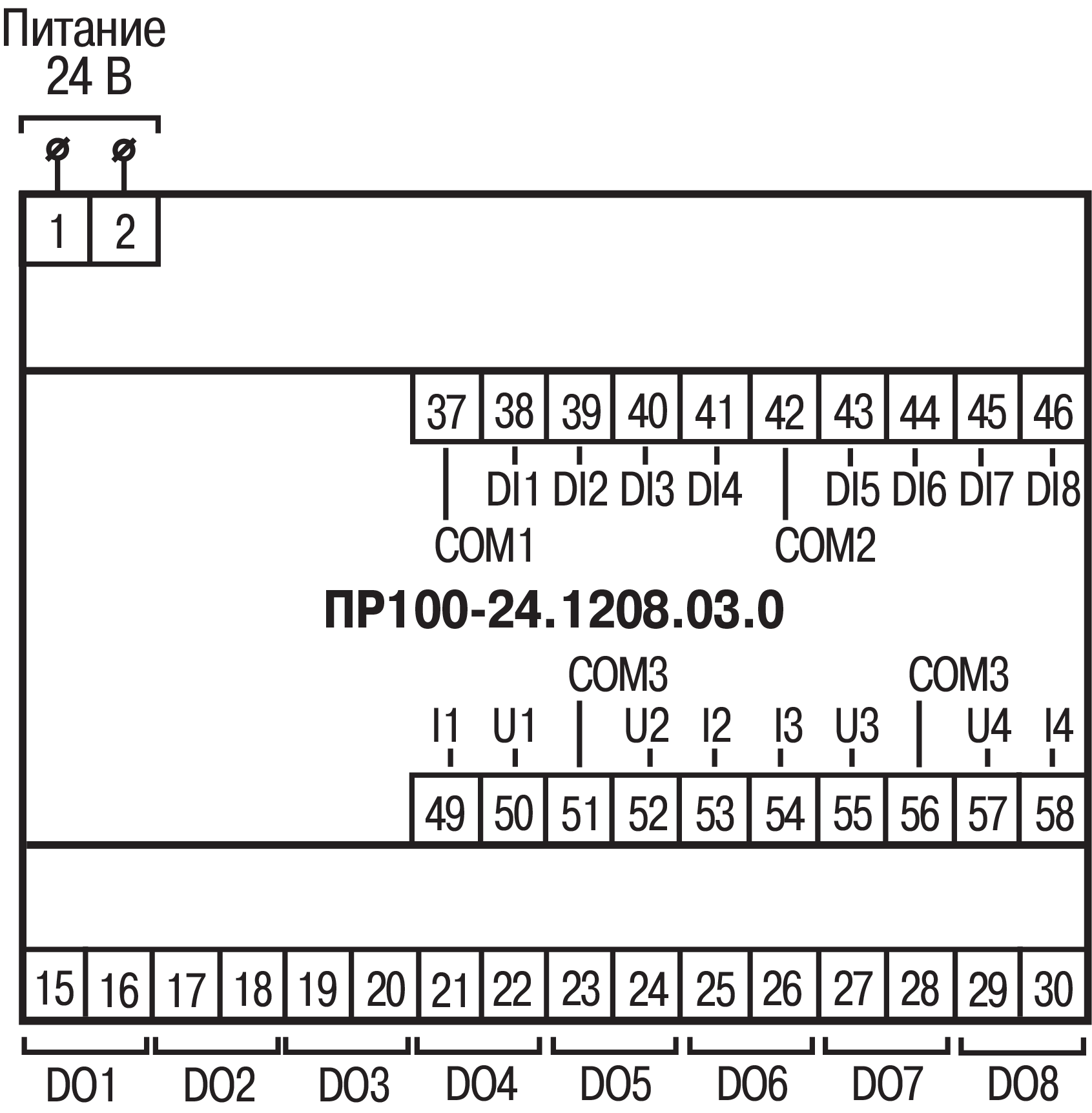

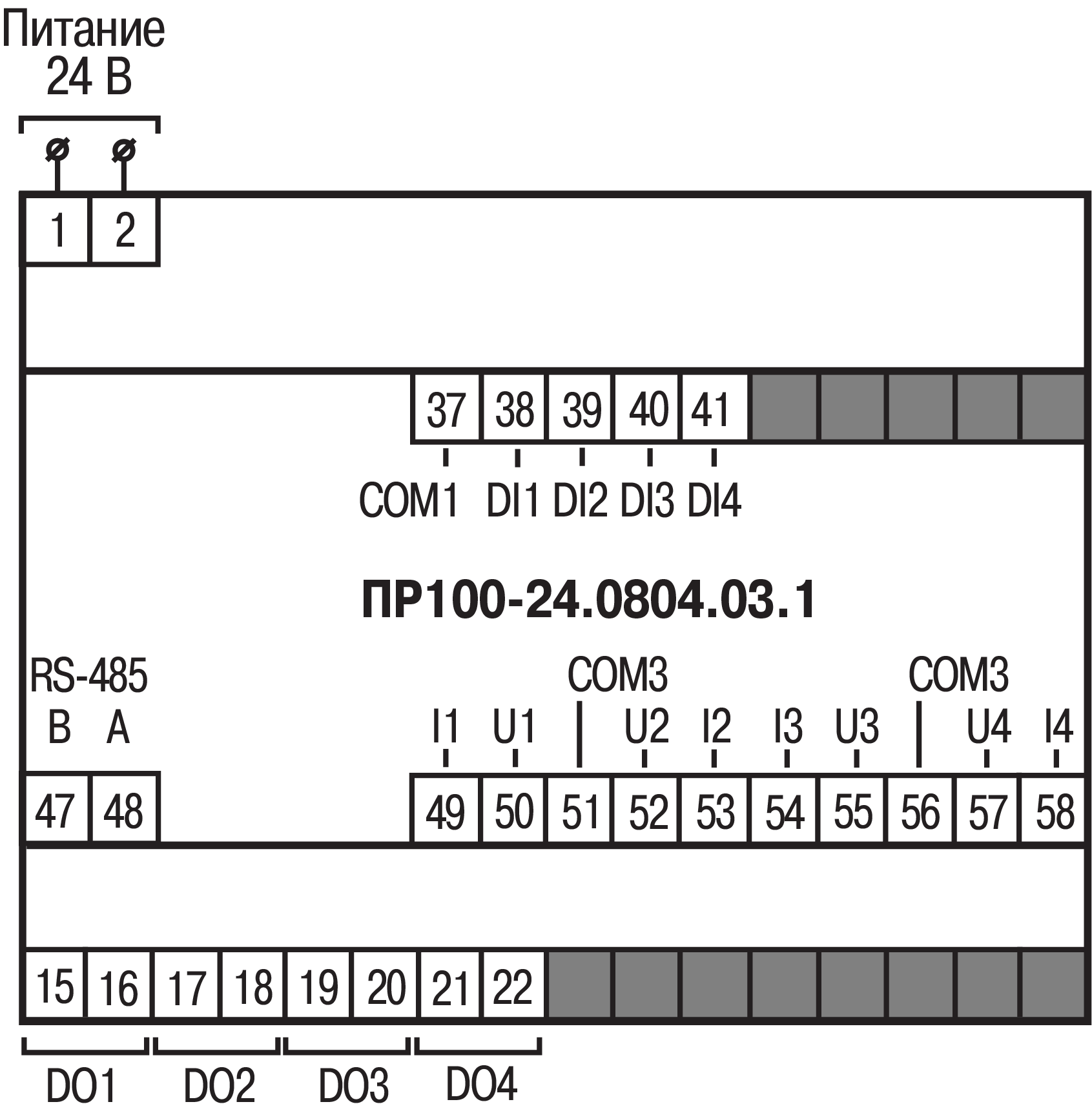

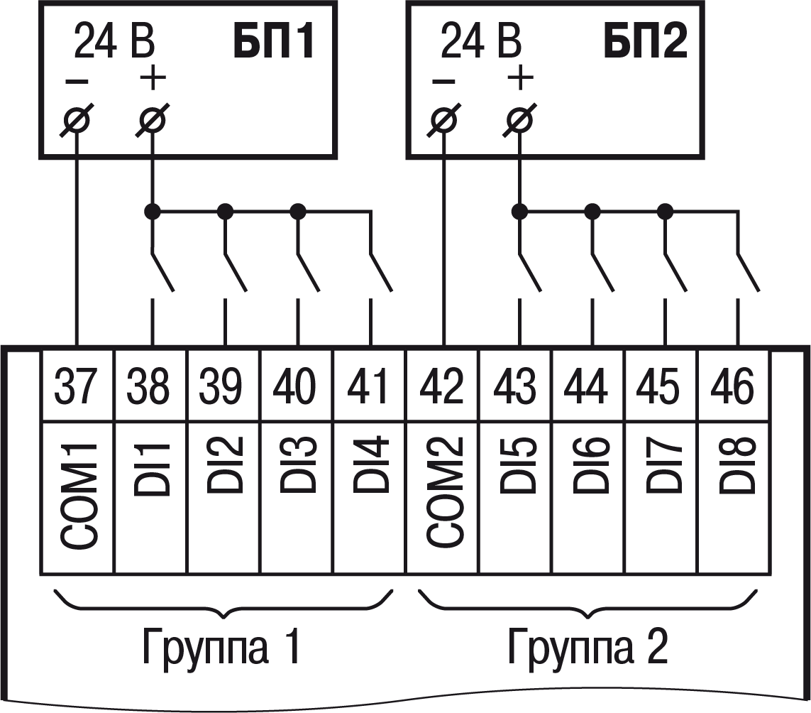

Подключение датчиков
Во время проверки исправности датчика и линии связи следует отключить прибор от сети питания. Чтобы избежать выхода прибора из строя при «прозвонке» связей, следует использовать измерительные устройства с напряжением питания не более 4,5 В. Для более высоких напряжений питания измерительных устройств отключение датчика от прибора обязательно.

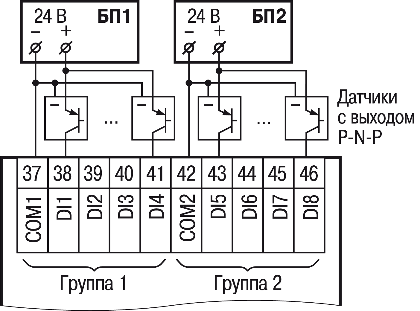

Подключение дискретных датчиков к входам типа «ДФ» и «Д»
Схема подключения дискретных датчиков с питанием 230 В к входам типа «ДФ»
Схема подключения дискретных датчиков с питанием 24 В к входам типа «Д»

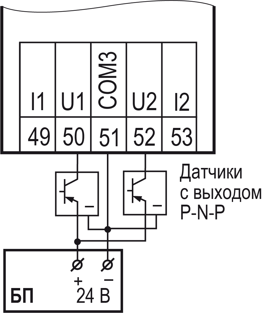

Схема подключения датчиков с выходным транзистором p-n-p-типа к входам типа «Д»

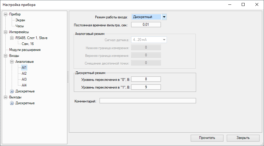

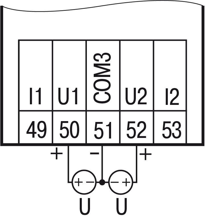

В случае использования универсальных входов в аналоговом режиме следует правильно подключать датчики к соответствующим контактам аналоговых входов: датчики с выходом 0…10 В и дискретные датчики подключать только к контактам аналоговых входов «U», а датчики с выходом 0…20 мА подключать только к контактам аналоговых входов «I».
Режимы работы универсального входа переключаются в OwenLogic (см. раздел).
Требуется обеспечить соответствие между подключением датчика к определенным клеммам и настройкой в OwenLogic.
Тип датчикаДлина линий, м, не болееСопротивление линии, Ом, не болееИсполнение линии
Подключение активного датчика с выходом типа «Ток 4…20 мА»
Подключение активных датчиков с выходом типа «Напряжение 0…10 В»
Подключение дискретных датчиков к аналоговым входам
Перед подключением дискретных датчиков следует проверить, что вход прибора настроен на дискретный режим.
Контакты COM объединены электрически внутри прибора.
Подключение нагрузки к ВЭ
Электромагнитное реле предназначено для коммутации силовых цепей напряжением не более 250 В переменного тока и рабочим током не более 5 А.

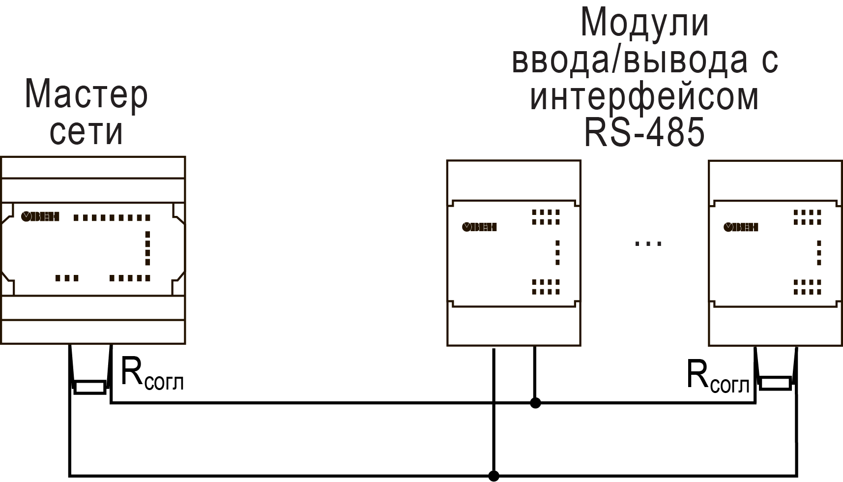

Подключение к сети RS-485
Следует обеспечить максимально-возможную близость значений сопротивления согласующего резистора Rсогл и волнового сопротивления кабеля. Стандартные кабели для организации сети RS-485 имеют волновое сопротивление 120 Ом.
Типовая схема подключения для ПР100 в режиме Slave
Типовая схема подключения для ПР100 в режиме Master

Управление и индикация

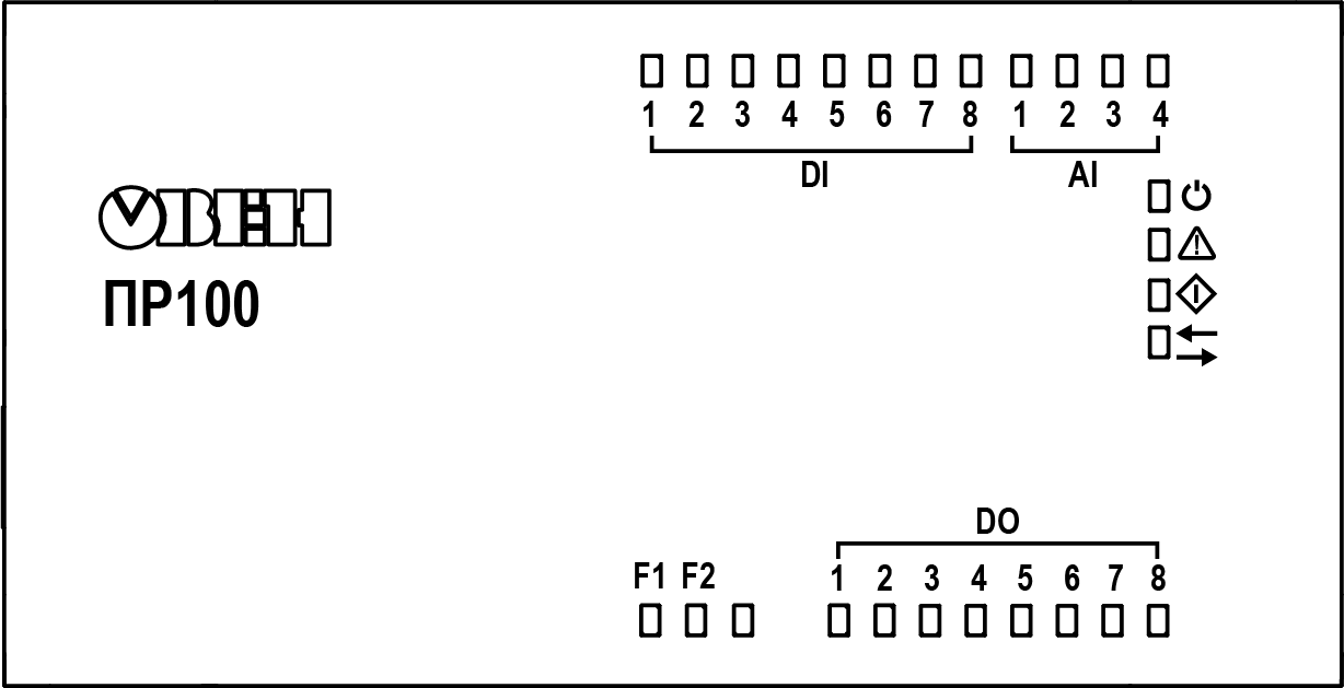

На лицевой панели прибора расположены светодиоды (см. рисунок ниже).
Лицевая панель прибора
Назначение светодиодов
СветодиодСтатусНазначение
(зеленый)
СветитсяНа прибор подано питание
Graphic (красный)Светится
1) Сбой программы;
2) Ошибка RETAIN;
3) Системная ошибка
(подробнее см. раздел)
МигаетПерегрев прибора из-за нарушения условий эксплуатации
F1 (зеленый)—Определяется при программировании
F2 (зеленый в приборах, выпущенных до 04.24, после 04.24 — красный)—
DI1...DI8*
(зеленые)
СветитсяНа соответствующий вход подано напряжение, соответствующее уровню «логической единицы»
AI1...AI4**
(зеленые)
СветитсяСоответствующий аналоговый вход настроен как дискретный и, если на вход подано напряжение, соответствующее уровню «логической единицы»
DO1...DO8*
(зеленые)
СветитсяСоответствующий дискретный выход находится в активном состоянии (реле замкнуто)
(двухцветный, красный + зеленый, с возможностью одновременного свечения)
—Зависит от положения переключателя Работа/Стоп (см. раздел)
Светится (красный)Основное питание отключено, питание от USB, пользовательская программа не выполняется
Светится (зеленый)Основное питание подключено, пользовательская программа выполняется
Светится (красный)
Мигает (зеленый)
Основное питание подключено, запись пользовательской программы в прибор
Graphic—Cветодиод не задействован
* Нумерация отличается у различных модификаций.
** Есть в модификациях с питанием 24 В.

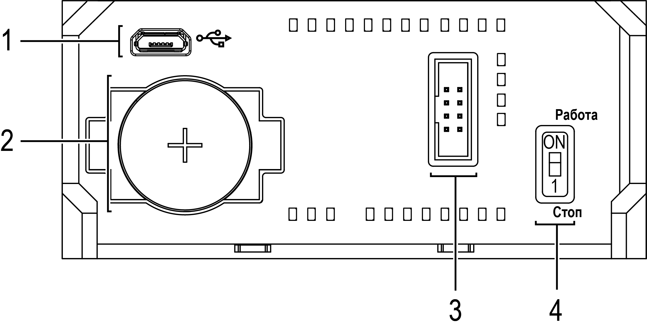

Элементы под лицевой панелью
Под лицевой панелью расположены:
  1. Мicro-USB порт для подключения прибора к ПК.
  2. Слот с батареей RTC.
  3. Сервисный разъем. Предназначен для диагностики прибора в сервисном центре.
  4. Переключатель Работа/Стоп.
Положение переключателяФункция
РаботаПользовательская программа выполняется
СтопПользовательская программа остановлена. Можно обновить встроенное ПО прибора (разделе). Или заменить пользовательскую программу, если она вызывает некорректную работу прибора
Прибор работает в режиме модуля ввода/вывода (см. раздел)
Функции переключателя Работа/Стоп

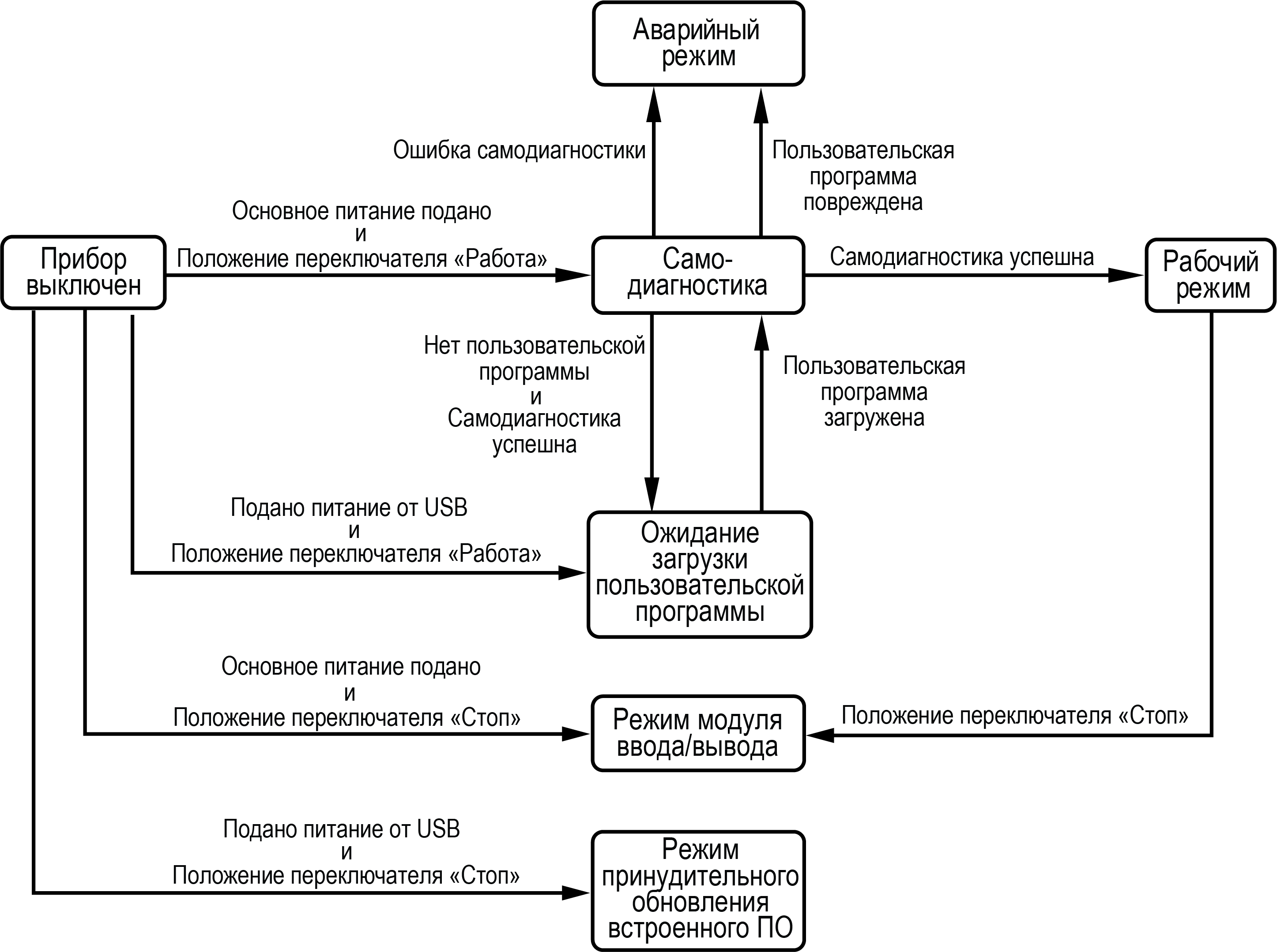

Режимы работы
По включению напряжения питания (основного или от USB), прибор анализирует положение переключателя Работа/Стоп. Далее прибор проводит самодиагностику.
Для программирования прибора достаточно питания от USB. При питании от USB, не работают входы, выходы и интерфейс RS-485.
Пользовательская программа, если она записана в память прибора, начинает выполняться сразу после подачи основного питания на клеммы 1 и 2.
Рабочий режим
  • начало цикла;
  • чтение состояния входов;
  • запись состояния выходов;
  • переход в начало цикла.
Аварийный режим
В случае возникновения аварийной ситуации прибор переходит в аварийный режим.
Индикация светодиода Graphic
Причина
Рекомендации по устранению
Создать в помещении, где установлен прибор, условия согласно разделу
Светится
Сбой программы. Не совпала контрольная сумма образа памяти
Обновить встроенное ПО прибора.
Повторно загрузить пользовательскую программу в прибор.
В случае неудачи обратиться в сервисный центр
Ошибка RETAIN. Не удалось восстановить RETAIN
Системная ошибка. Работа прибора невозможна

Замена элемента питания
Во время смены батарейки допускается не отключать питающее напряжение от прибора. Во время замены батарейки при подключенном основном питании значения часов не сбрасываются.
  1. Подцепив за рифленую зону (см. рисунок, стрелка 1), открыть крышку на лицевой панели прибора (стрелка 2).
  2. Отверткой подцепить батарейку справа и, придерживая ее, достать из прибора.
  3. Соблюдая полярность, вставить новую батарейку.
  4. Закрыть крышку.
Замена батарейки

Серой заливкой указаны неиспользуемые клеммы.

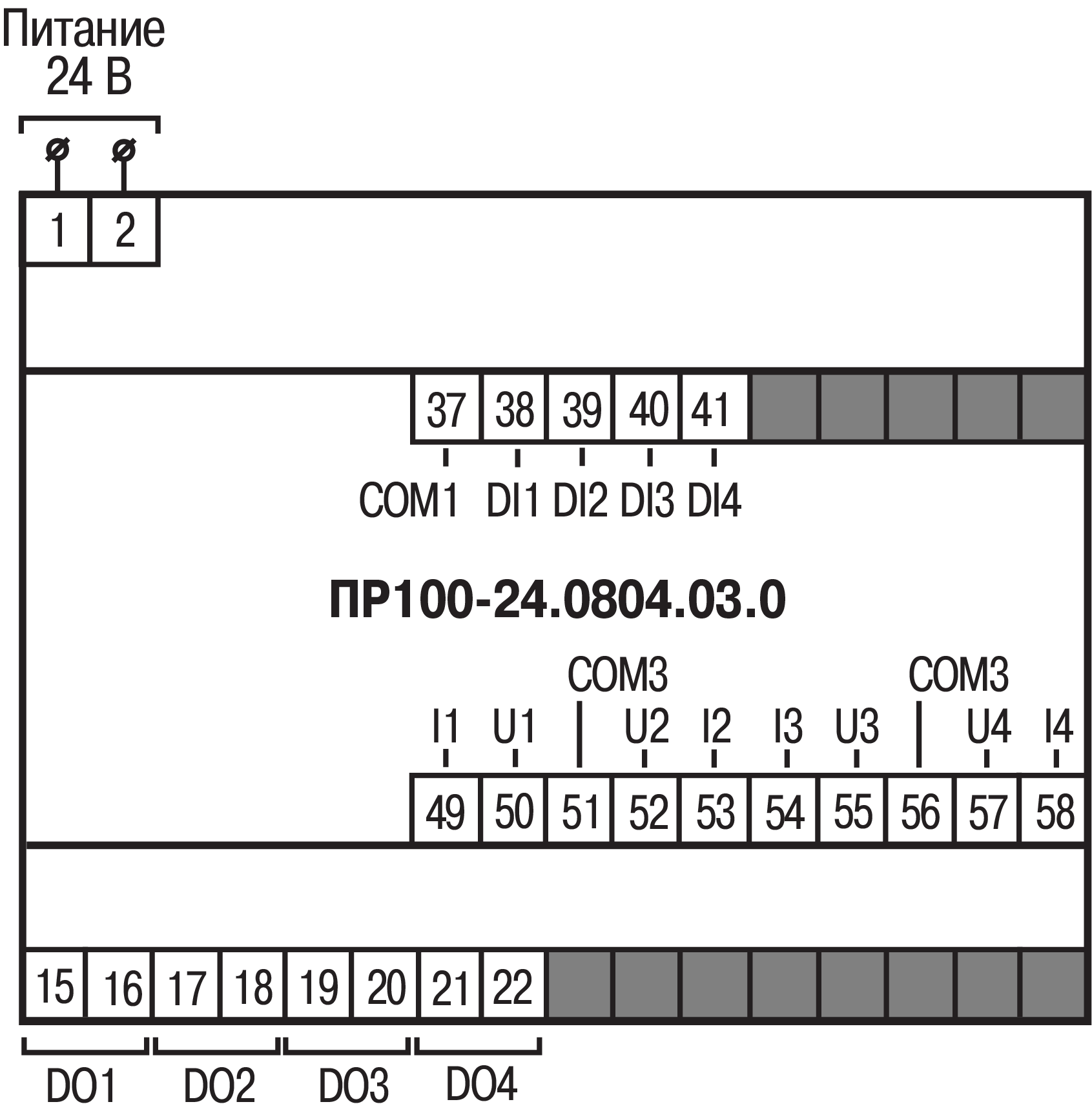

Расположение контактов для ПР100-24.0804.03.0
Назначение контактов клеммной колодки ПР100-24.0804.03.0
Номер контакта
Номер контакта
Входное напряжение питания (24 В) – контакт «—»
Входное напряжение питания (24 В) – контакт «+»
37
Общий контакт для входов 1...4
38
Дискретный вход 1 (24 В)
39
Дискретный вход 2 (24 В)
40
Дискретный вход 3 (24 В)
49
Аналоговый вход 1 (ток)
41
Дискретный вход 4 (24 В)
50
Аналоговый вход 1 (напряжение)
15
Дискретный выход 1
51
Общий контакт аналоговых входов 1 и 2
16
Дискретный выход 1
52
Аналоговый вход 2 (напряжение)
17
Дискретный выход 2
53
Аналоговый вход 2 (ток)
18
Дискретный выход 2
54
Аналоговый вход 3 (ток)
19
Дискретный выход 3
55
Аналоговый вход 3 (напряжение)
20
Дискретный выход 3
56
Общий контакт аналоговых входов 3 и 4
21
Дискретный выход 4
57
Аналоговый вход 4 (напряжение)
22
Дискретный выход 4
58Аналоговый вход 4 (ток)
Назначение контактов клеммной колодки ПР100-24.0804.03.1
Номер контакта
Номер контакта
47Клемма «В» интерфейса RS-485
48Клемма «A» интерфейса RS-485
37
38
39
40
49
41
50
15
Дискретный выход 1
51
16
Дискретный выход 1
52
17
Дискретный выход 2
53
18
Дискретный выход 2
54
19
Дискретный выход 3
55
20
Дискретный выход 3
56
21
Дискретный выход 4
57
22
Дискретный выход 4
Расположение контактов для ПР100-24.1208.03.0
Назначение контактов клеммной колодки ПР100-24.1208.0
Номер контакта
Номер контакта
24
Дискретный выход 5
25
Дискретный выход 5
37
26
Дискретный выход 6
38
27
Дискретный выход 6
39
28
Дискретный выход 7
40
29
Дискретный выход 7
41
30
Дискретный выход 8
42
Общий контакт для входов 5...8
43
Дискретный вход 5 (24 В)
44
Дискретный вход 6 (24 В)
45
Дискретный вход 7 (24 В)
49
46
Дискретный вход 8 (24 В)
50
15
Дискретный выход 1
51
16
Дискретный выход 1
52
17
Дискретный выход 2
53
18
Дискретный выход 2
54
19
Дискретный выход 3
55
20
Дискретный выход 3
56
21
Дискретный выход 4
57
22
Дискретный выход 4

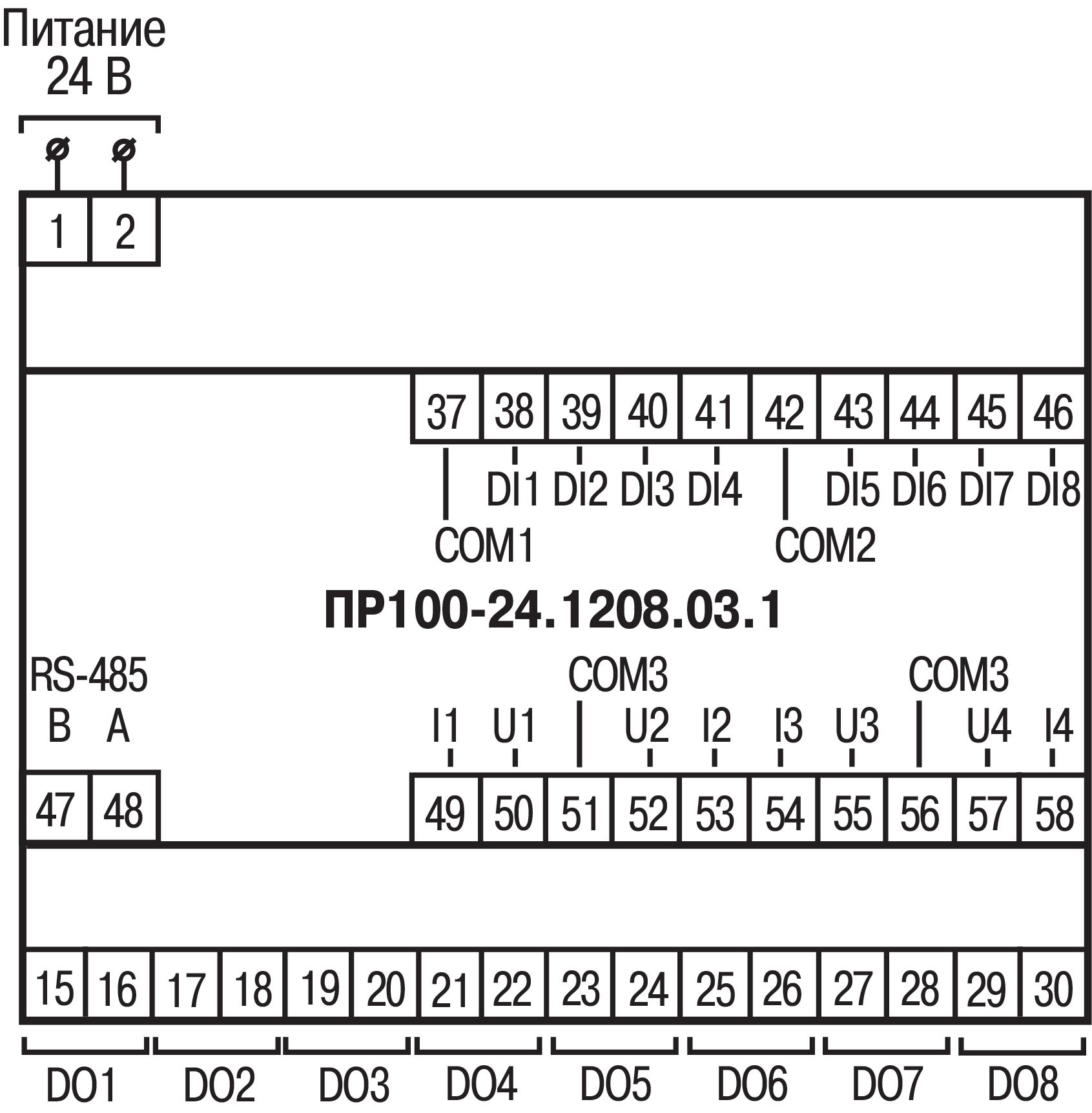

Расположение контактов для ПР100-24.1208.03.1
Номер контакта
Номер контакта
24
Дискретный выход 5
25
Дискретный выход 5
37
26
Дискретный выход 6
38
27
Дискретный выход 6
39
28
Дискретный выход 7
40
29
Дискретный выход 7
41
30
Дискретный выход 8
42
31
Дискретный выход 8
43
44
45
49
46
50
15
Дискретный выход 1
51
16
Дискретный выход 1
52
17
Дискретный выход 2
53
18
Дискретный выход 2
54
19
Дискретный выход 3
55
20
Дискретный выход 3
56
21
Дискретный выход 4
57
22
Дискретный выход 4

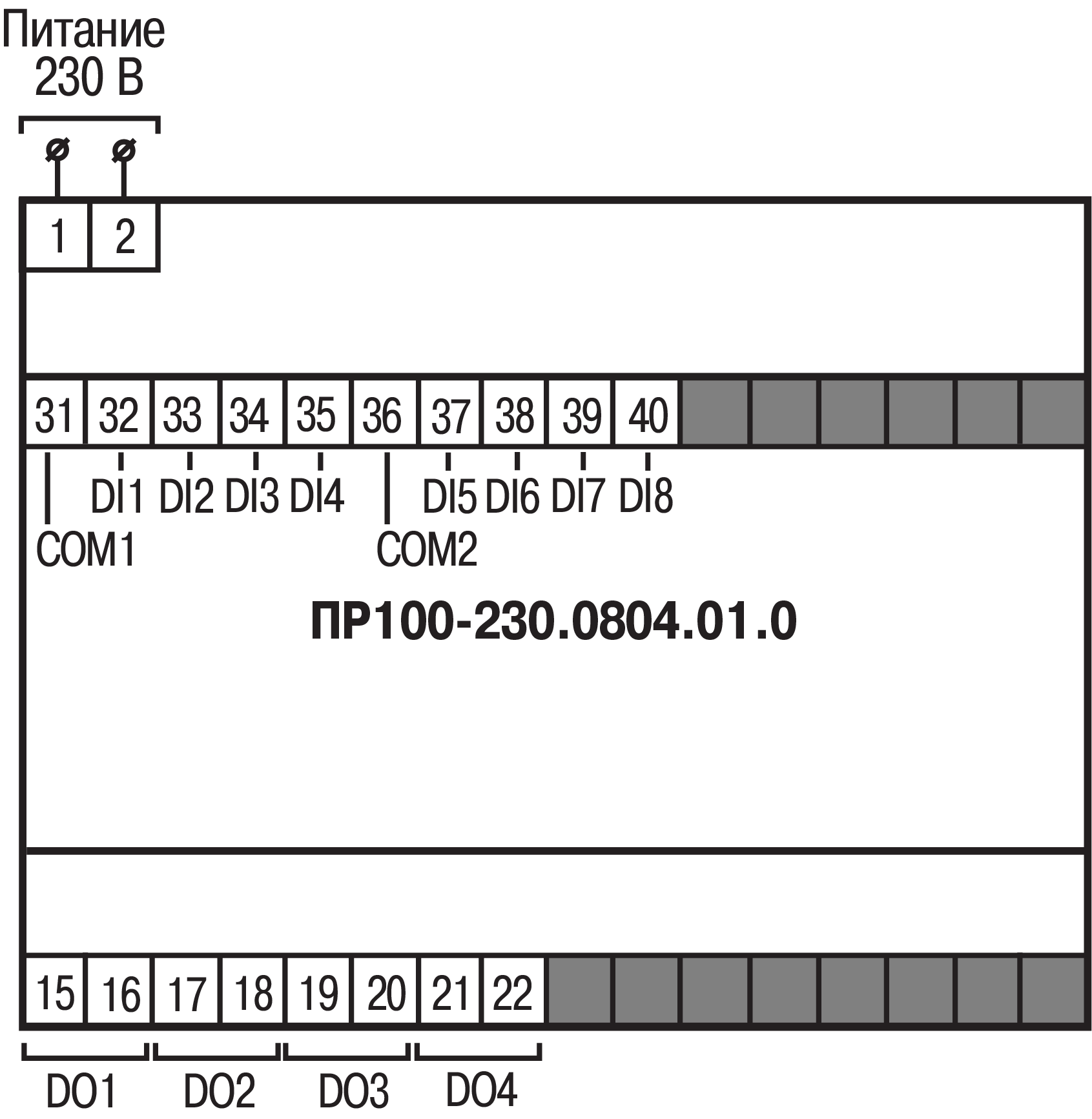

Расположение контактов для ПР100-230.0804.01.0
Назначение контактов клеммной колодки ПР100-230.0804.01.0
Номер контакта
Номер контакта
Входное напряжение питания (230 В)
15
Дискретный выход 1
16
Дискретный выход 1
31
17
Дискретный выход 2
32
Дискретный вход 1 (230 В)
18
Дискретный выход 2
33
Дискретный вход 2 (230 В)
19
Дискретный выход 3
34
Дискретный вход 3 (230 В)
20
Дискретный выход 3
35
Дискретный вход 4 (230 В)
21
Дискретный выход 4
36
22
Дискретный выход 4
37
Дискретный вход 5 (230 В)
38
Дискретный вход 6 (230 В)
39
Дискретный вход 7 (230 В)
40
Дискретный вход 8 (230 В)
Расположение контактов для ПР100-230.0804.01.1
Назначение контактов клеммной колодки ПР100-230.0804.01.1
Номер контакта
Номер контакта
15
Дискретный выход 1
16
Дискретный выход 1
31
17
Дискретный выход 2
32
18
Дискретный выход 2
33
19
Дискретный выход 3
34
20
Дискретный выход 3
35
21
Дискретный выход 4
36
22
Дискретный выход 4
37
38
39
40
Расположение контактов для ПР100-230.1208.01.0
Назначение контактов клеммной колодки ПР100-230.1208.01.0
Номер контакта
Номер контакта
15
Дискретный выход 1
16
Дискретный выход 1
31
17
Дискретный выход 2
32
18
Дискретный выход 2
33
19
Дискретный выход 3
34
20
Дискретный выход 3
35
21
Дискретный выход 4
36
22
Дискретный выход 4
37
23
Дискретный выход 5
38
24
Дискретный выход 5
39
25
Дискретный выход 6
40
26
Дискретный выход 6
41
Общий контакт для входов 9...12
27
Дискретный выход 7
42
Дискретный вход 9 (230 В)
28
Дискретный выход 7
43
Дискретный вход 10 (230 В)
29
Дискретный выход 8
44
Дискретный вход 11 (230 В)
30
Дискретный выход 8
45
Дискретный вход 12 (230 В)
Расположение контактов для ПР100-230.1208.01.1
Назначение контактов клеммной колодки ПР100-230.1208.01.1
Номер контакта
Номер контакта
15
Дискретный выход 1
16
Дискретный выход 1
31
17
Дискретный выход 2
32
18
Дискретный выход 2
33
19
Дискретный выход 3
34
20
Дискретный выход 3
35
21
Дискретный выход 4
36
22
Дискретный выход 4
37
23
Дискретный выход 5
38
24
Дискретный выход 5
39
25
Дискретный выход 6
40
26
Дискретный выход 6
41
27
Дискретный выход 7
42
28
Дискретный выход 7
43
29
Дискретный выход 8
44
30
Дискретный выход 8
45
——48Клемма «A» интерфейса RS-485

Юстировка универсального входа

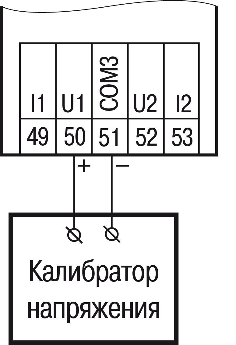

Для выполнения юстировки следует:
  1. Подключить к контактам входа прибора дифференциальный вольтметр В1-12 в режиме калибратора напряжений или аналогичный ему источник образцового напряжения с классом точности не ниже 0,05.
  2. Соединить прибор с калибратором по схеме, приведенной на рисунке ниже с соблюдением полярности подключения.
    Подключение калибратора напряжения
    В случае использования входа для измерения сигналов «4…20 мА» рекомендуется провести юстировку входа, предварительно выбрав параметр «Тип датчика» равным «4…20 мА». Калибратор тока следует подключить по схеме, изображенной на рисунке ниже.
    Подключение калибратора тока

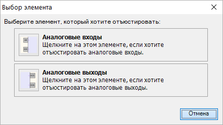

  3. Запустить OwenLogic и выбрать в меню пункт «Прибор» → «Юстировка входов/выходов» для запуска мастера юстировки. В диалоговом окне «Выбор элемента» выбрать пункт «Аналоговые входы» (см. рисунок).
    Меню юстировки
  4. Далее в окне «Настройка параметров» выбрать значение параметра «Тип датчика» «0…10 В» для юстировки датчика с выходом в виде напряжения или «4…20 мА» для юстировки датчика с выходом в виде тока (см. рисунок).
    Меню настройки параметров
  5. Установить уровни для юстировки, постоянную времени фильтра и канал. Увеличение постоянной времени фильтра увеличивает время юстировки, но позволяет получить более точные калибровочные коэффициенты. Юстировку проходит каждый канал в отдельности. Если выбрать настройку «все каналы», то юстировка проходит по всем четырем каналам, поэтому необходимо подавать соответствующие уровни сигнала на все каналы сразу.
  6. Нажать кнопку «Далее» и следовать указаниям менеджера юстировки.
