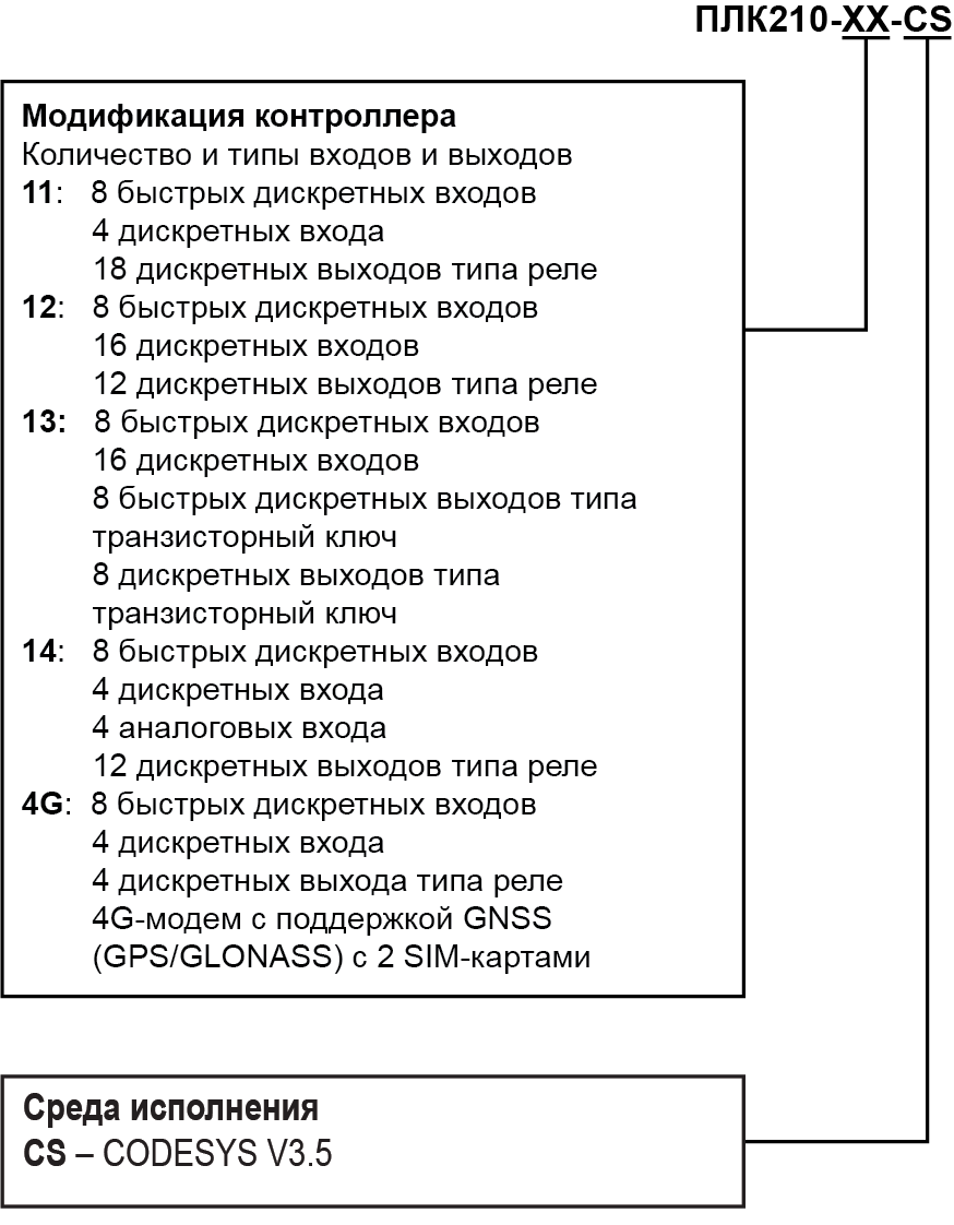

Контроллер изготавливается в нескольких модификациях. Различия между модификациями указаны в условном обозначении:
Пример

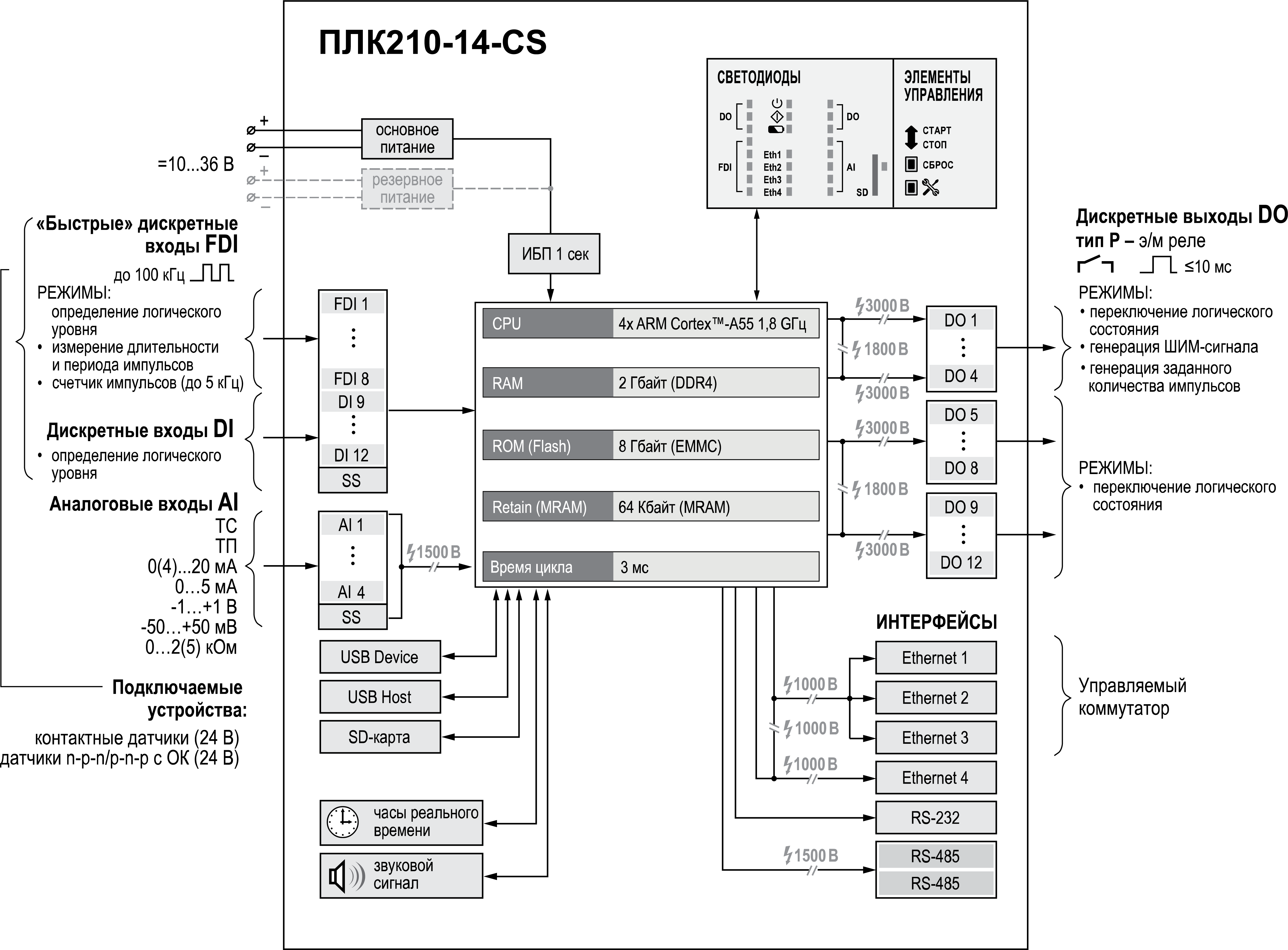

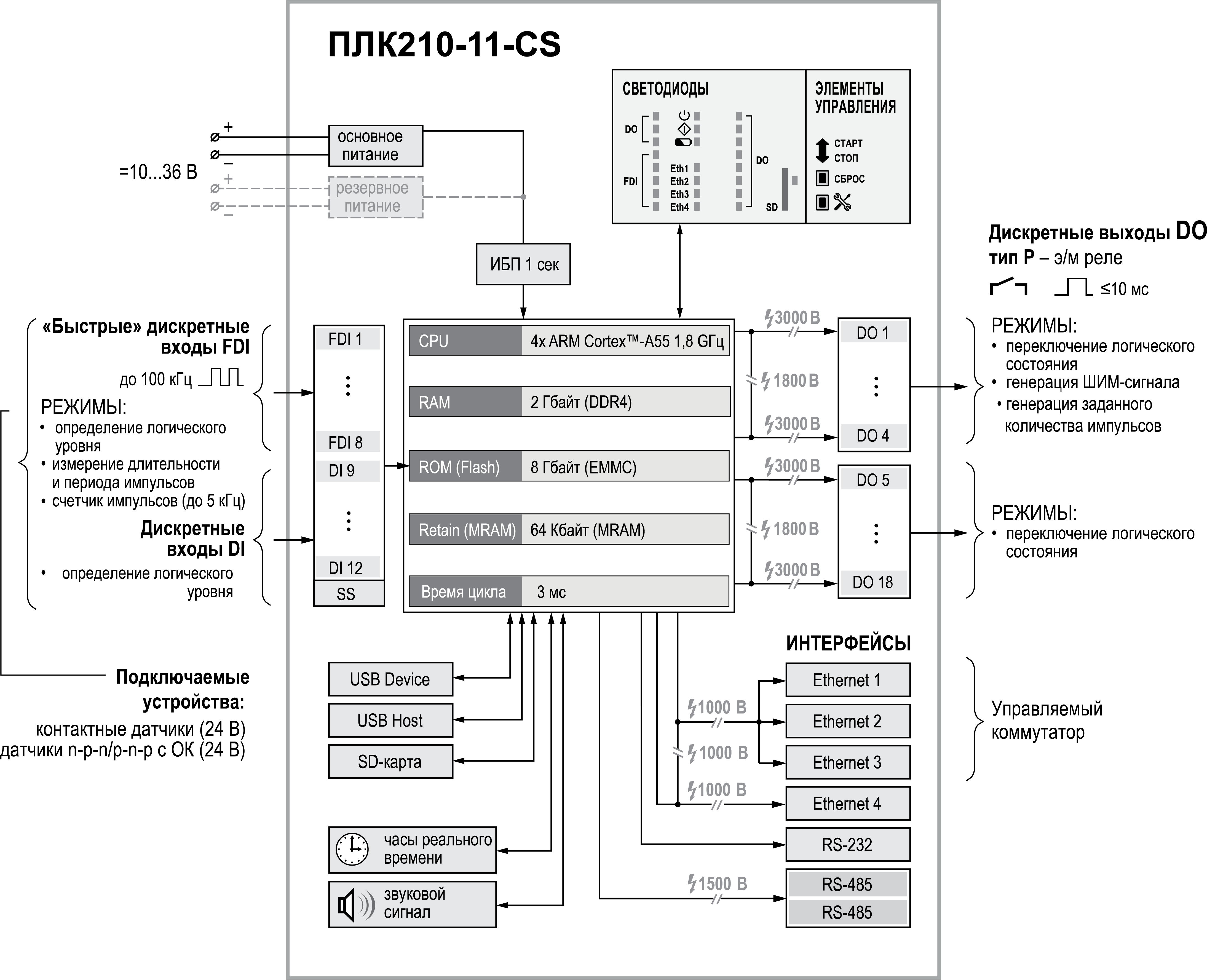

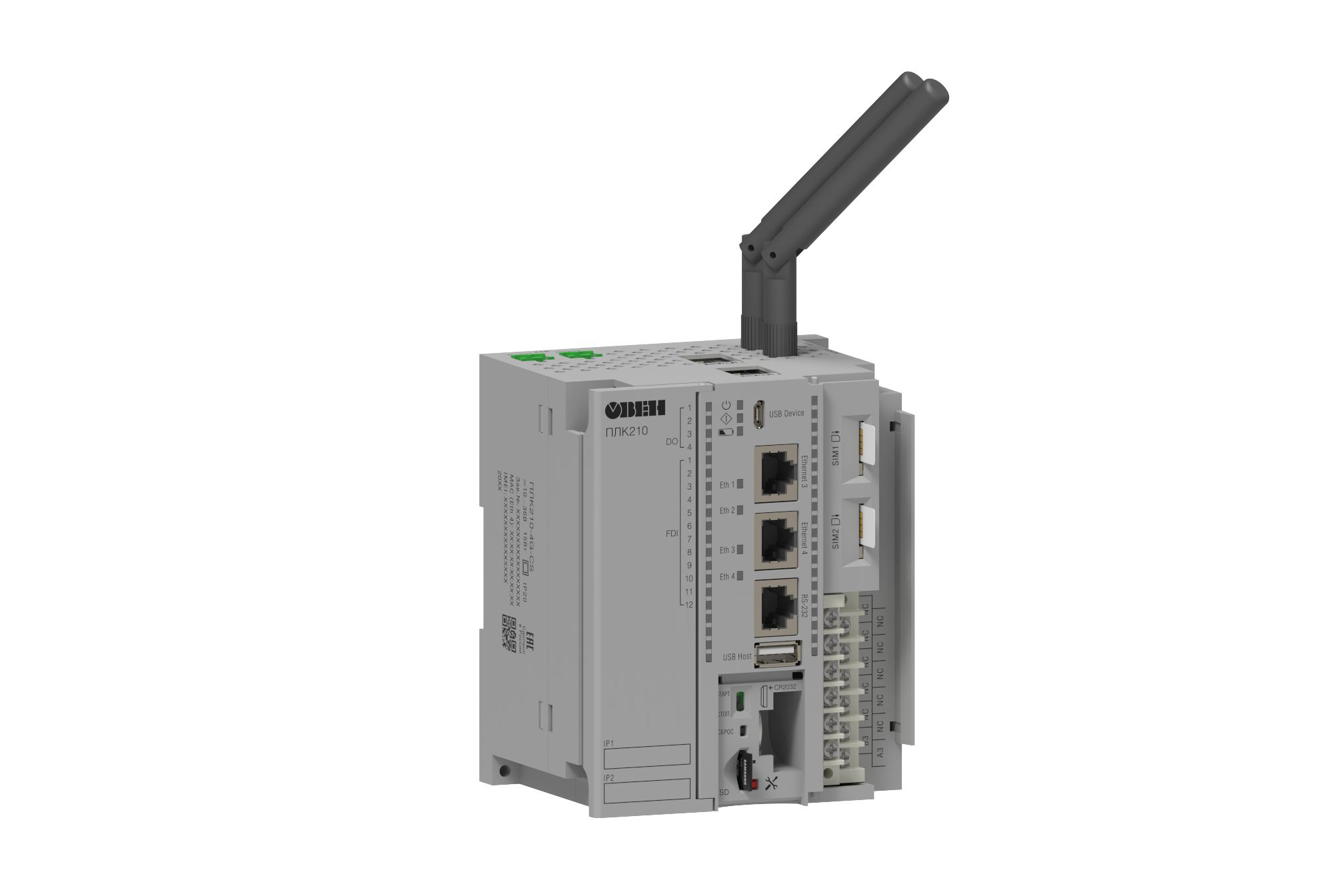

Программируемый контроллер ПЛК210-11-CS
У контроллера с этим наименованием будут следующие основные характеристики:
  • 8 быстрых дискретных входов (FDI, до 100 кГц);
  • 4 дискретных входа (DI);

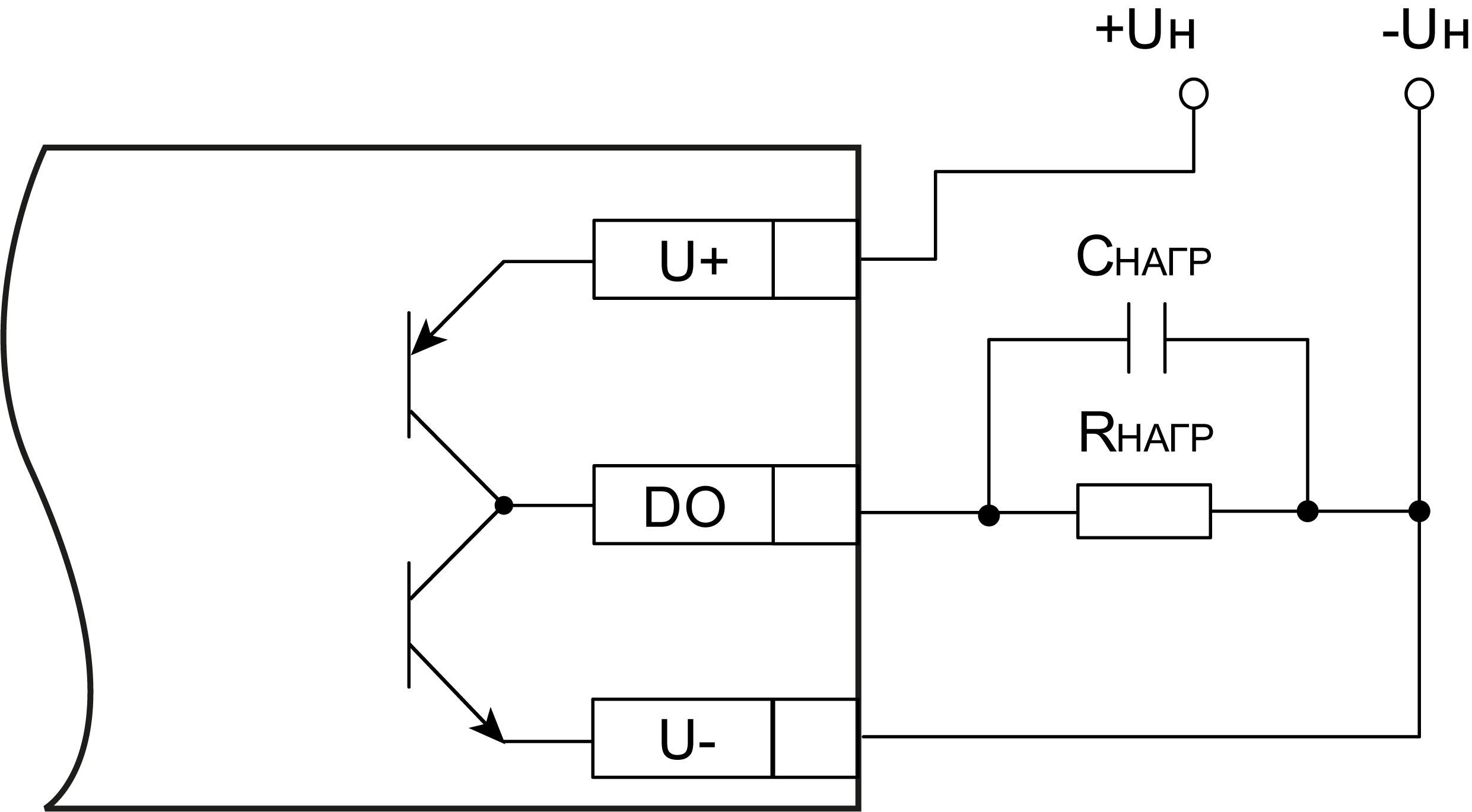

  • 18 релейных дискретных выходов (DO);
  • среда программирования CODESYS V3.5.

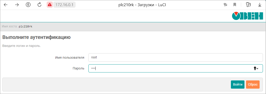

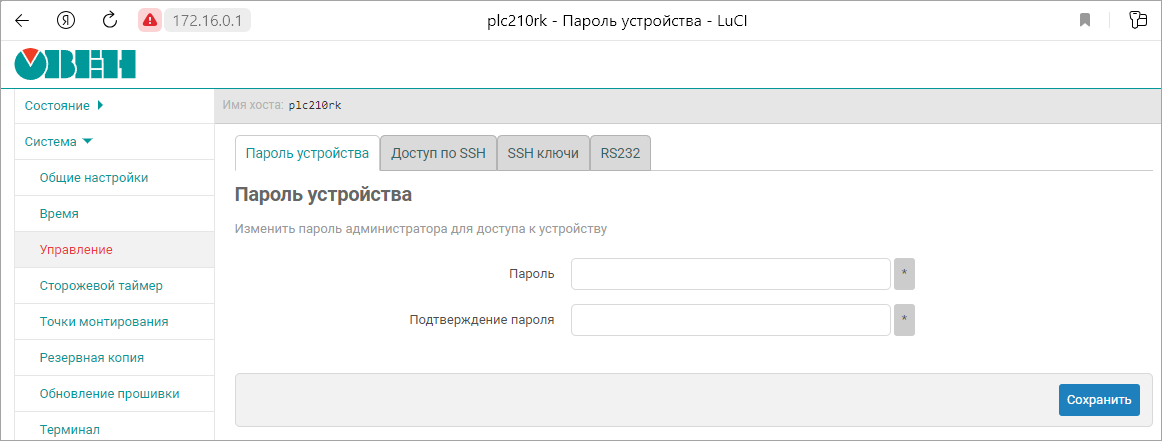

Требования к паролю:
  • длина пароля должна составлять не менее 8 символов и не более 32 символов;
  • пароль должен содержать буквы латинского алфавита и цифры.
Пароль рекомендуется менять не реже 1 раза в 3 месяца.
Не допускается подключать прибор к локальной сети с выходом в Интернет без обеспечения надежных средств межсетевого экранирования.
Физический доступ к прибору должен быть разрешен только квалифицированному обслуживающему персоналу.

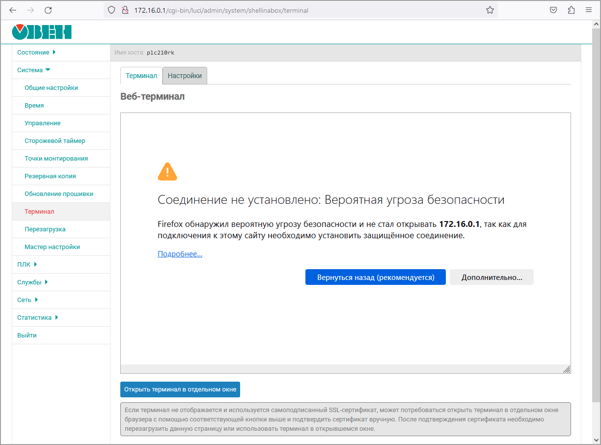

  • SSH (Secure Shell) – сетевой протокол для безопасного удалённого управления операционной системой и туннелирования TCP-соединений (например, для передачи файлов).

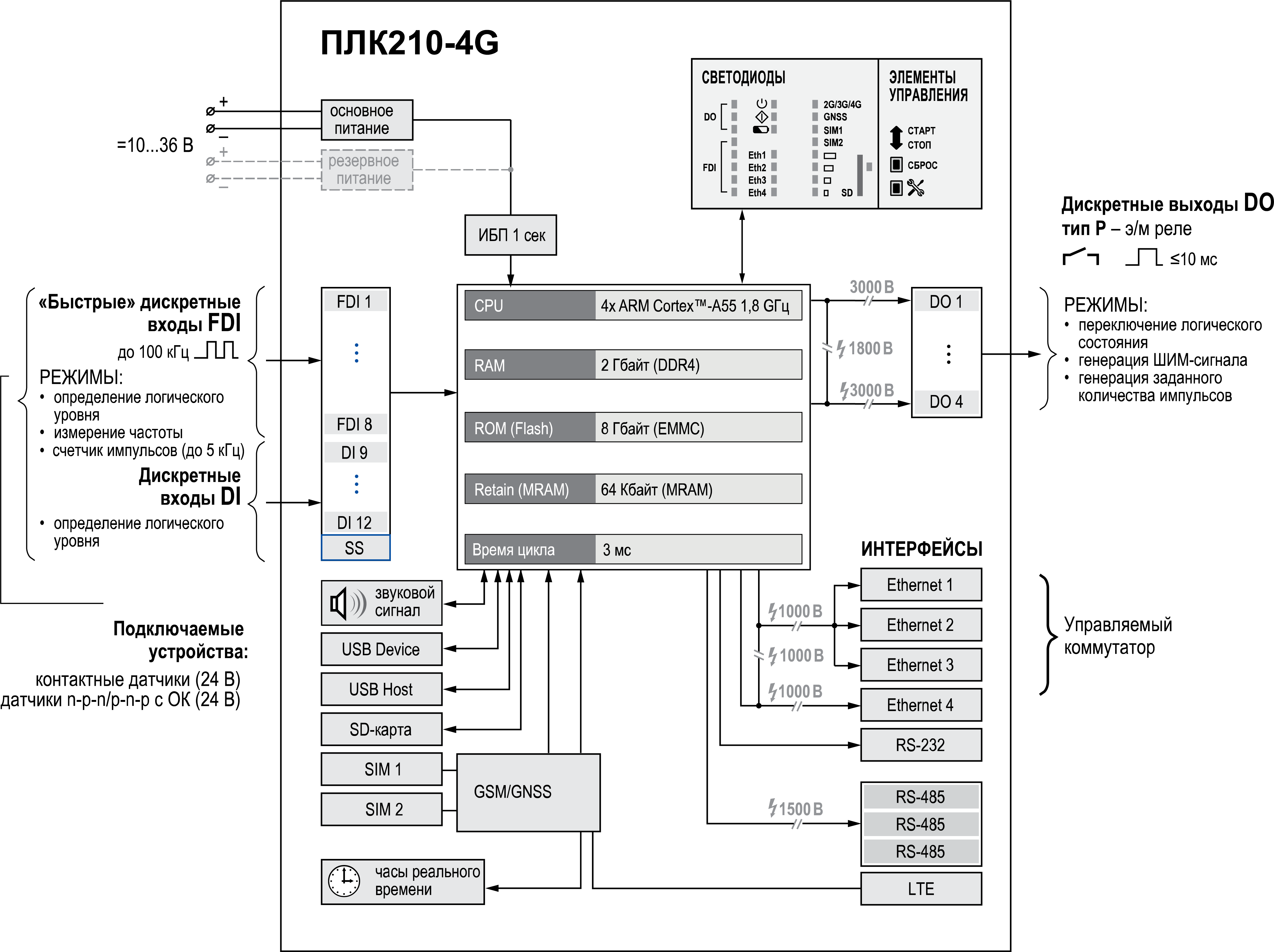

Назначение и функции

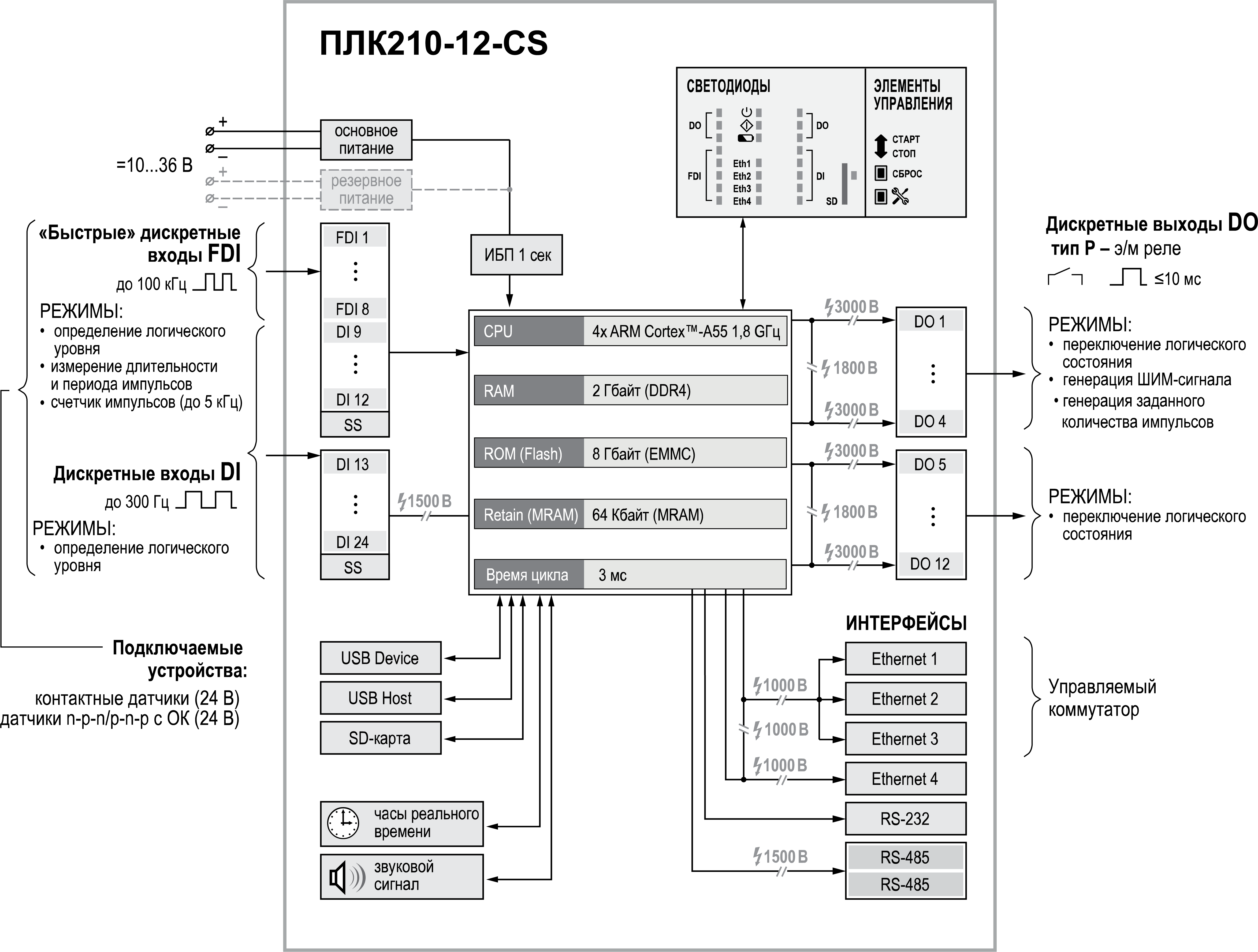

Контроллер предназначен для построения автоматических систем контроля и для управления производственными технологическими процессами на промышленных предприятиях.
Логика работы контроллера задается с помощью среды разработки Codesys v3.5.
Поддерживаются все языки программирования стандарта МЭК 61131-3:
  • LD: Релейно-контакторные схемы;
  • FBD: Функциональные блоковые диаграммы;
  • SFC: Последовательные функциональные диаграммы;
  • ST: Структурированный текст;
  • IL: Список инструкций.
Документация по программированию контроллера и работе с программным обеспечением приведена на странице прибора на сайте компании www.owen.ru.
Общие технические характеристики
ПараметрЗначение (свойства)

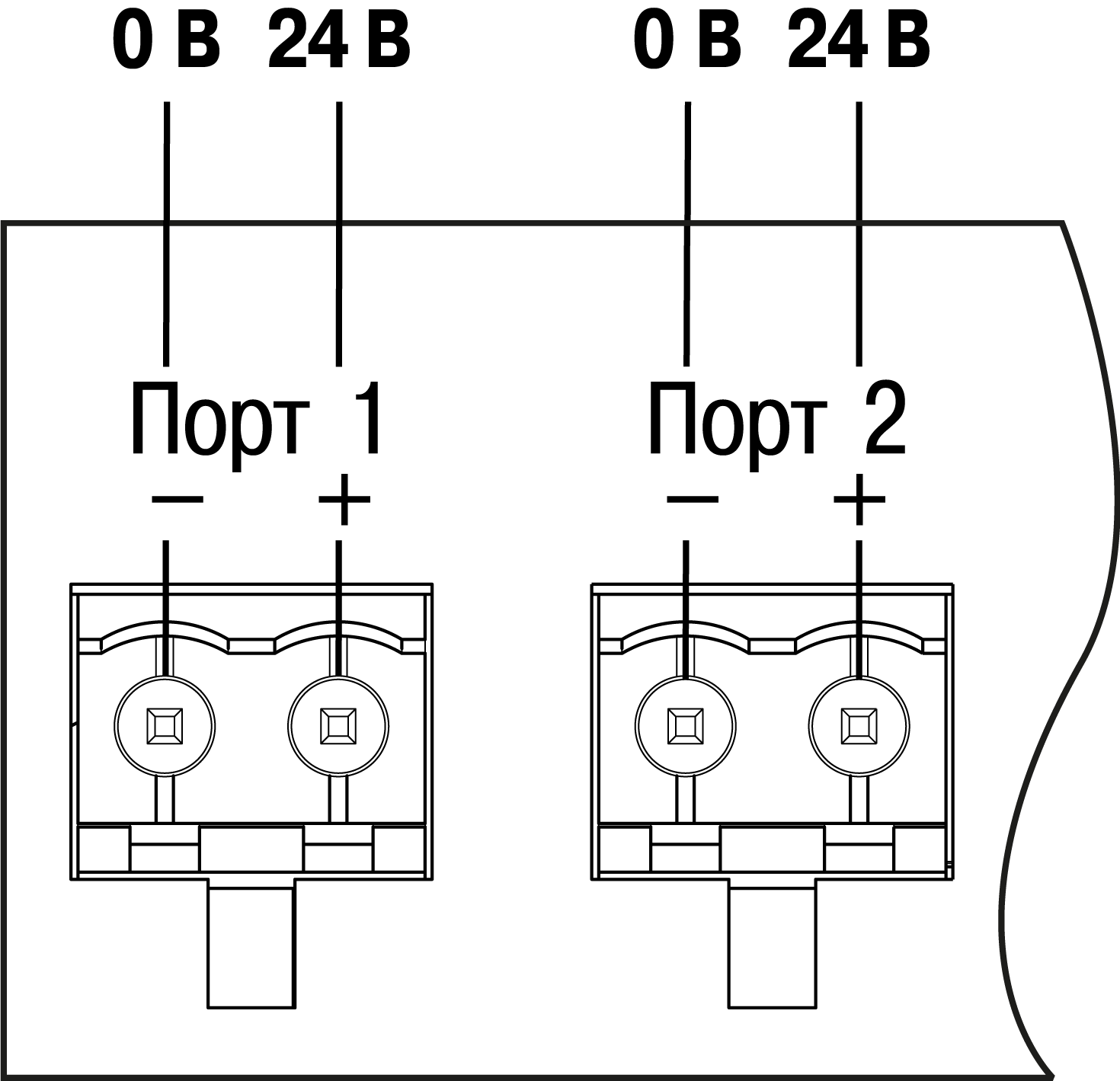

Питание
Количество портов питания2 (основной и резервный)
Напряжение питания10…36 В (номинальное 24 В)
Напряжение перехода от основного источника питания к резервному6…9 В
Потребляемая мощность, не более:
– модификация 1116 Вт
– модификация 1214 Вт
– модификация 1310 Вт
– модификация 14 12 Вт
– модификация 4G12 Вт
Защита от переполюсовки Есть
Вычислительные ресурсы
Центральный процессор4х Cortex-А55 1,8 ГГц
Объем флеш-памяти (тип памяти)8 ГБ (eMMC)
Объем оперативной памяти (тип памяти)2 ГБ (DDR4)
Объем Retain-памяти (тип памяти)64 Кбайт (MRAM)
Время выполнения пустого цикла (стабилизированное)3 мс

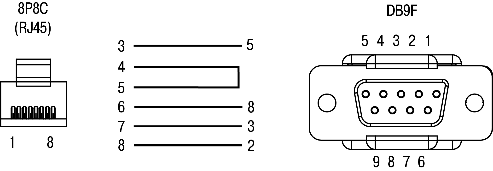

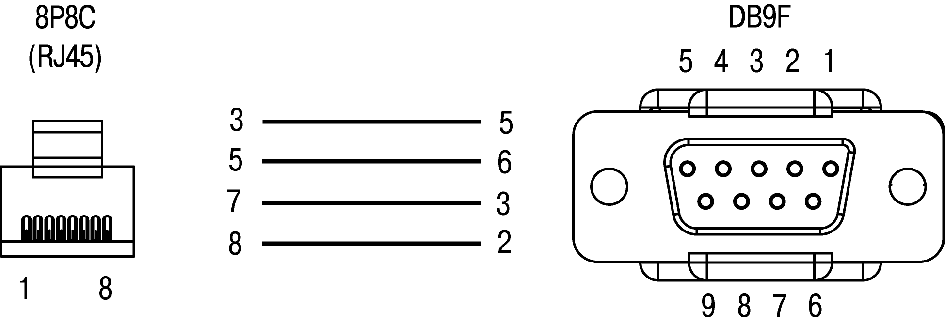

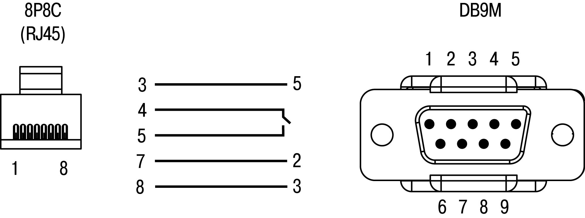

RS 232 2)
Количество портов1 (Tx, Rx, GND)
Максимальное количество приборов в сети1
Поддерживаемые протоколы 1)
  • Modbus RTU (Master / Slave)
  • Modbus ASCII (Master / Slave)
  • ОВЕН (Master)
  • Протоколы тепло- и электросчетчиков
Скорость передачи
1200, 2400, 4800, 9600,
19200, 38400, 57600, 115200 бит/с

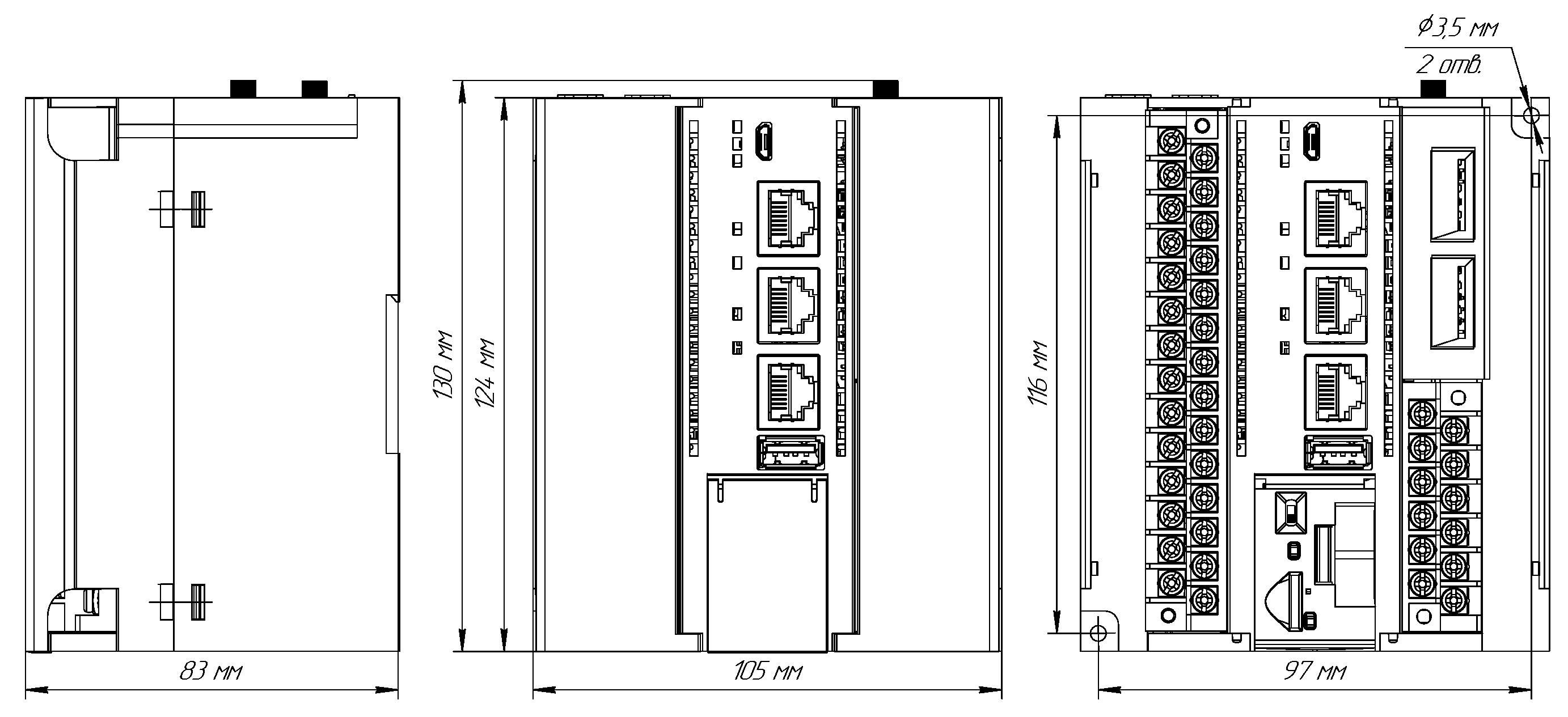

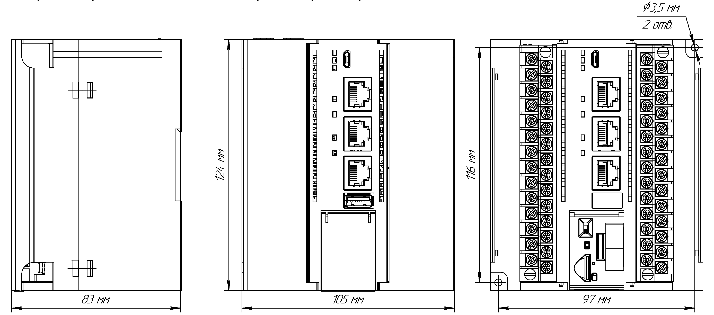

Габаритные размеры (кроме ПЛК210–4G)
Габаритные размеры ПЛК210–4G c учетом антенных разъемов
(105 × 125 × 84) ± 2 мм
(105 × 130 × 84) ± 2 мм
Масса, не более1,2 кг

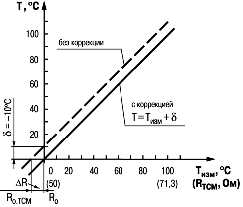

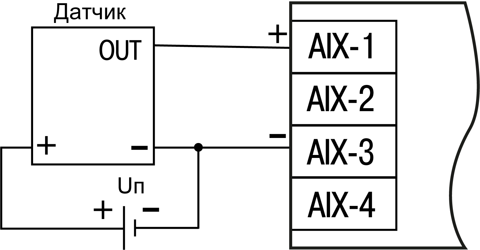

Аналоговые входы (AI)
ПараметрЗначение
Подключаемые сигналысм. таблицу
Разрядность АЦП16 бит
Время опроса одного входа*унифицированные сигналыне более 0,6 с
ТСне более 0,9 с
ТПне более 0,6 с
сопротивленияне более 0,6 с
Предел основной приведенной погрешности при измеренииунифицированные сигналы±0,25 %
ТС±0,25 %
ТП±0,5 %
сопротивления±0,25 %

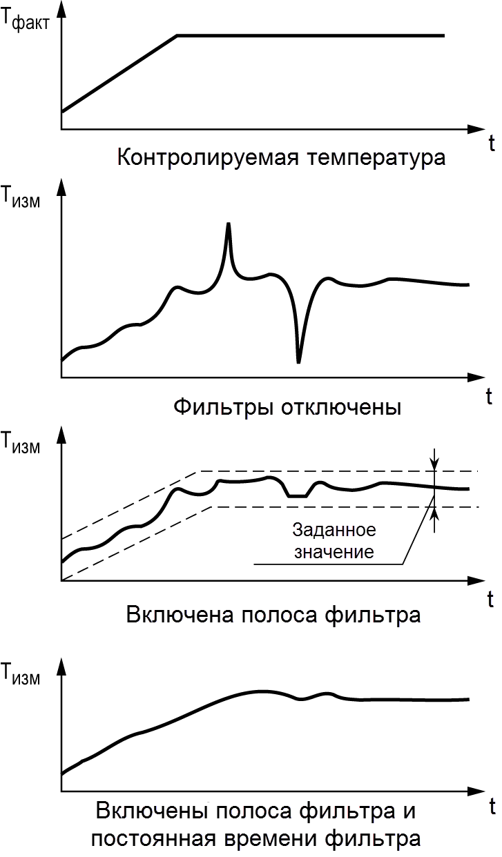

Максимальная дополнительная погрешность, вызванная влиянием электромагнитных помех, не более±0,25 %
Дополнительная погрешность, вызванная изменением температуры окружающей среды, на каждые 10 градусов, не более0,5 предела допускаемой основной приведенной погрешности измерения
Сопротивление встроенного токоизмерительного резистора51 Ом
* Поскольку опрос входов выполняется последовательно, общее время опроса равно сумме времен опроса всех активных входов. Если в параметре Тип датчика установлено значение Датчик отключен, датчик исключается из списка опроса.

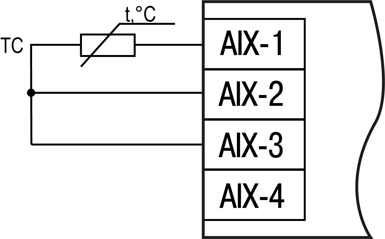

Датчики и входные сигналы
Датчик или входной сигналДиапазон измеренийЗначение единицы младшего разрядаПредел основной приведенной погрешности
Cu 50 (α = 0,00426 °С-1)–50…+200 °С0,001 °С± 0,25 %
Cu 50 (α = 0,00428 °С-1)–180…+200 °С
Pt 50 (α = 0,00385 °С-1)–200…+850 °С
Pt 50 (α = 0,00391 °С-1)–200…+850 °С
Cu 100 (α = 0,00426 °С-1)–50…+200 °С
Cu 100 (α = 0,00428 °С-1)–180…+200 °С
Pt 100 (α = 0,00385 °С-1)–200…+850 °С
Pt 100 (α = 0,00391 °С-1)–200…+850 °С
Ni 100 (α = 0,00617 °С-1)–60…+180 °С
Pt 500 (α = 0,00385 °С-1)–200…+850 °С
Pt 500 (α = 0,00391 °С-1)–200…+850 °С
Cu 500 (α = 0,00426 °С-1)–50…+200 °С
Cu 500 (a = 0,00428 °С-1)–180…+200 °С
Ni 500 (α = 0,00617 °С-1)–60…+180 °С
Cu 1000 (α = 0,00426 °С-1)–50…+200 °С
Cu 1000 (α = 0,00428 °С-1)–180…+200 °С
Pt 1000 (α = 0,00385 °С-1)–200…+850 °С
Pt 1000 (α = 0,00391 °С-1)–200…+850 °С
Ni 1000 (α = 0,00617 °С-1)–60…+180 °С

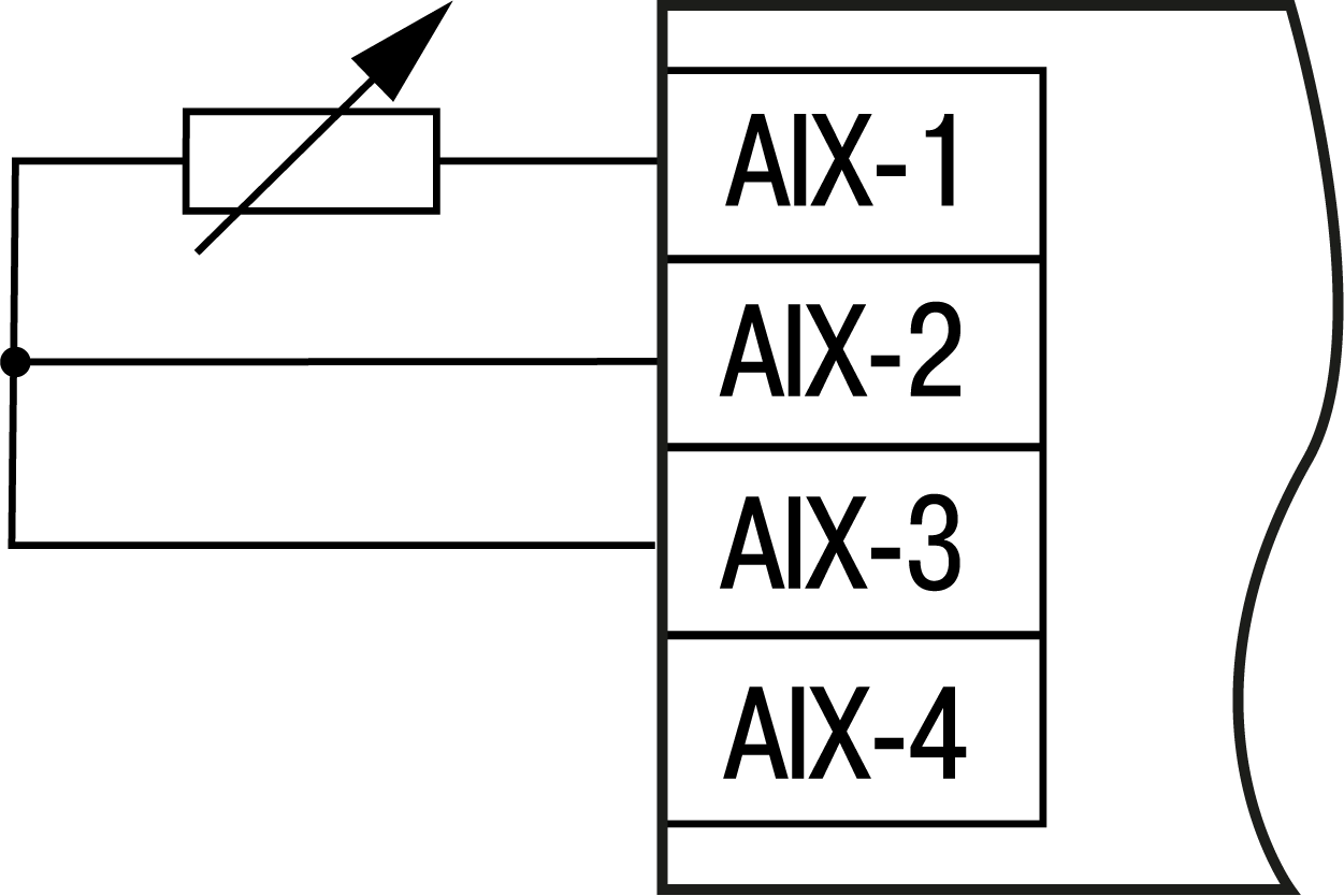

Сигналы резистивного типа
0…2 кОм0…100 %0,01 Ом± 0,25
0…5 кОм

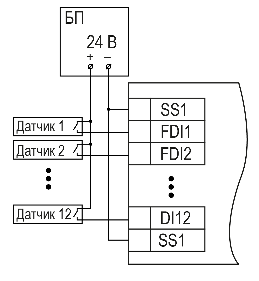

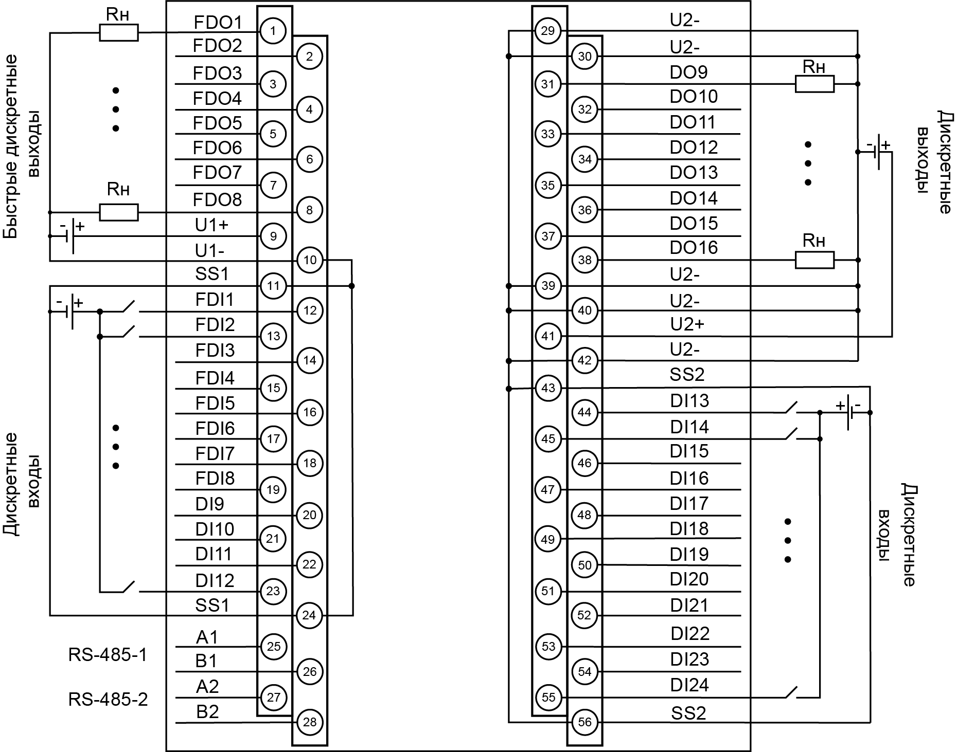

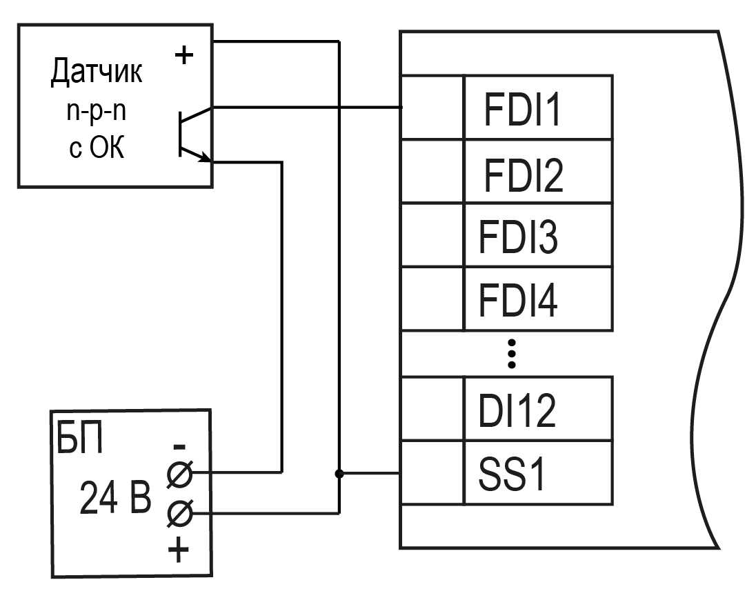

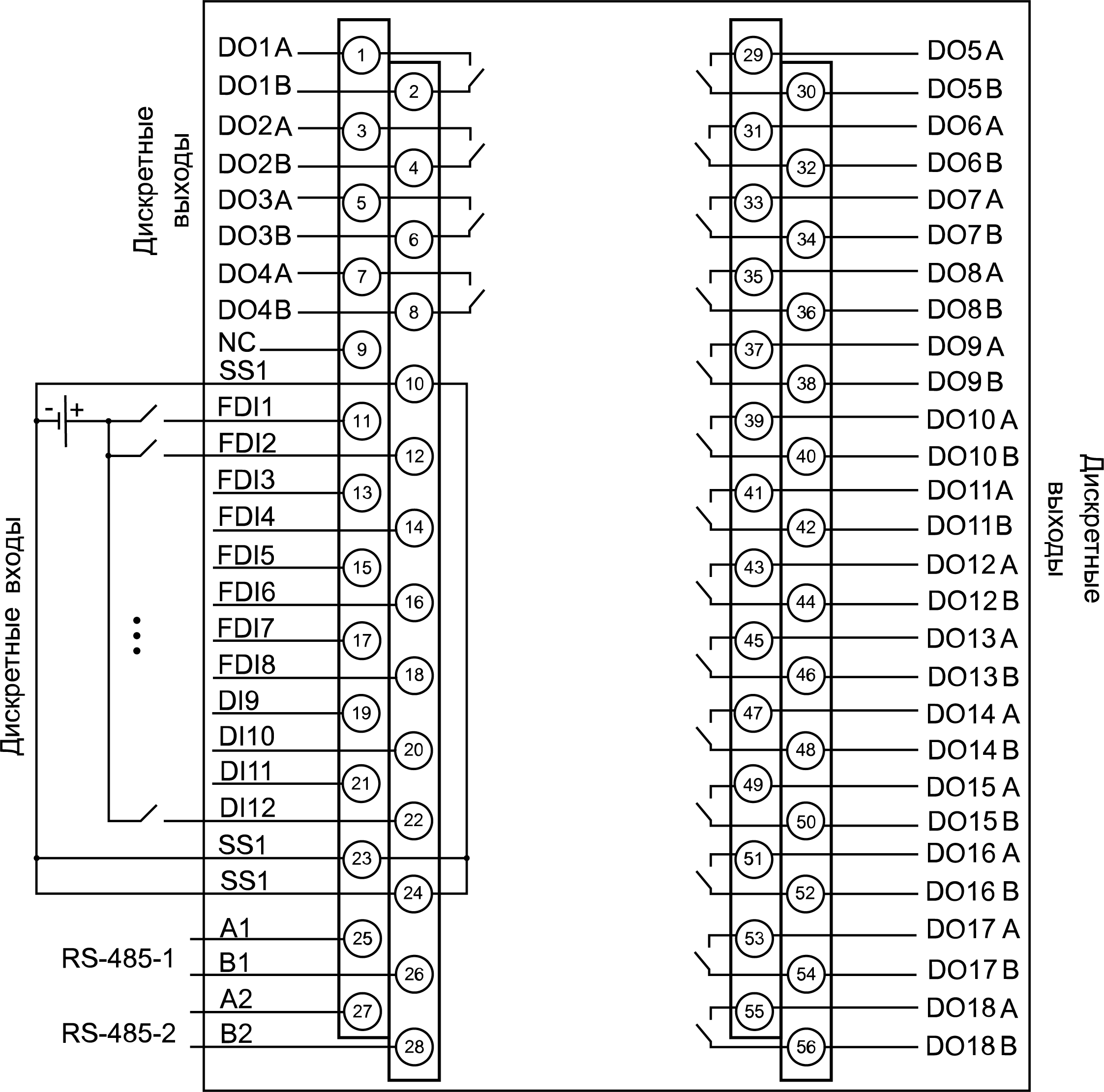

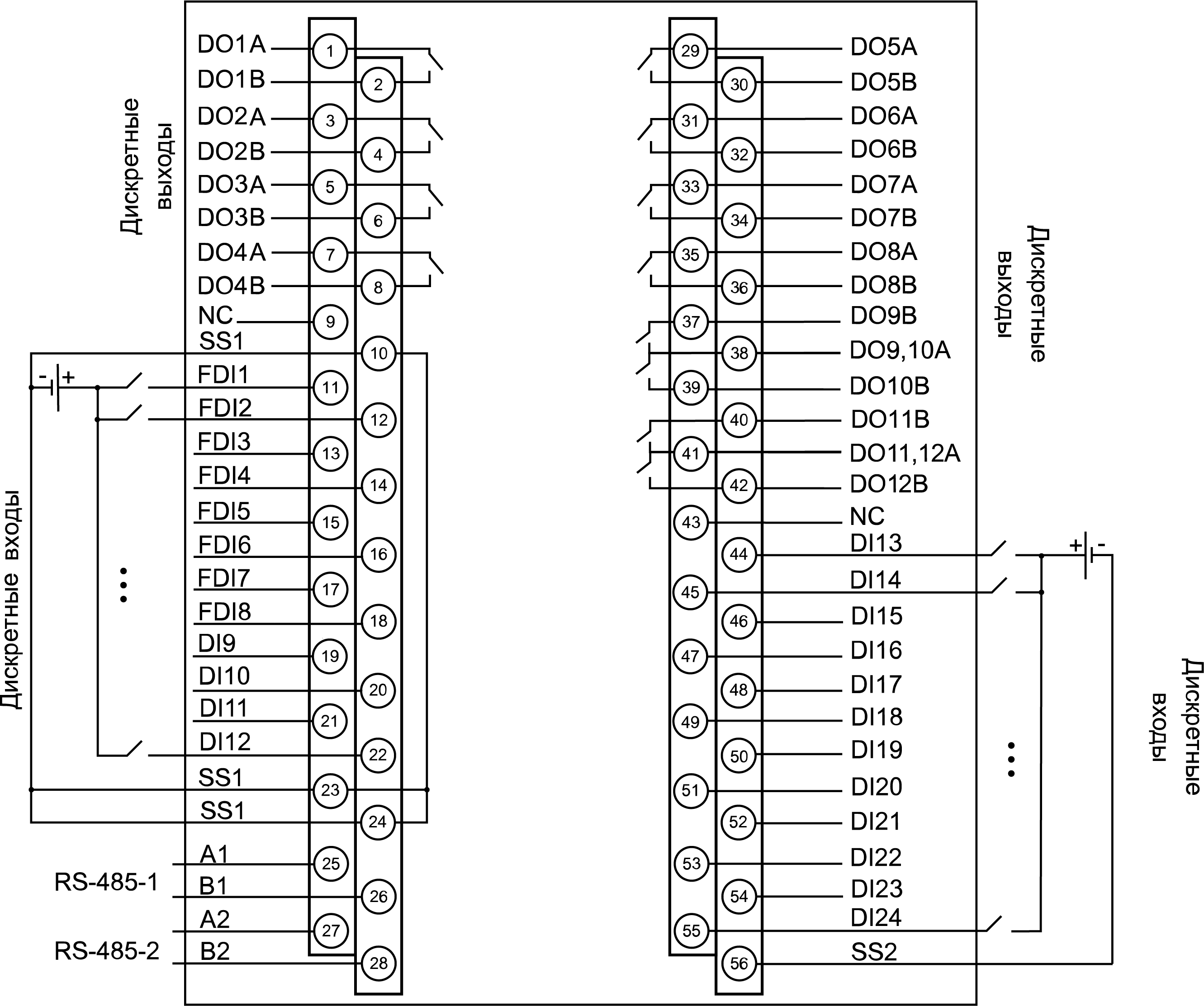

Дискретные входы (DI и FDI)
ParameterЗначение (свойства)
Дискретные входы (DI)Быстрые дискретные входы (FDI)
Режимы работыопределение логического уровня
определение логического уровня;
измерение периода и длительности импульса;
счётчик импульсов
Тип входов по ГОСТ IEC 61131-21
Максимальный ток «логической единицы» 5,5 мА 5,5 мА
Максимальный ток «логического нуля»1,3 мА
Напряжение «логической единицы»9…30 В
Напряжение «логического нуля»0…5,5 В
Гистерезис выключения «логической единицы», не менее0,5 В

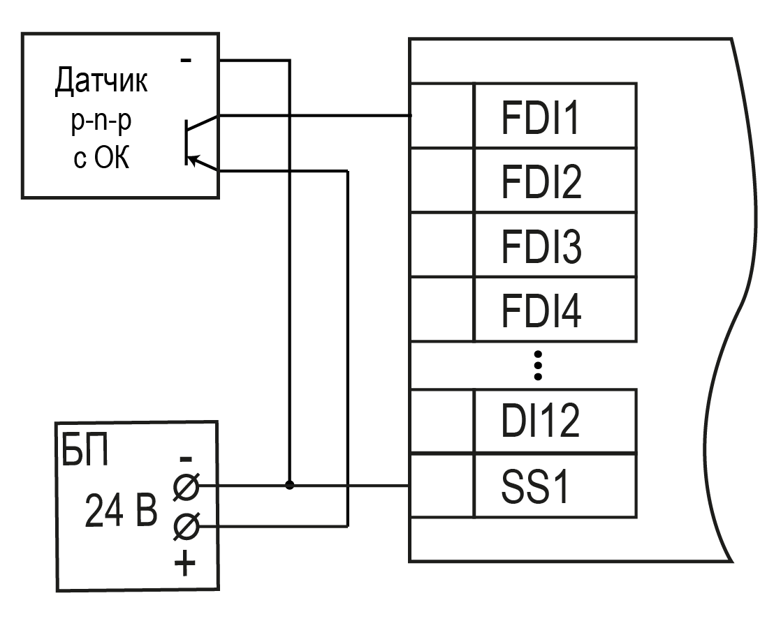

Подключаемые входные устройстваконтактные датчики, трехпроводные датчики, имеющие на выходе транзистор n-p-n или p-n-p-типа с открытым коллекторомконтактные датчики, трехпроводные датчики, имеющие на выходе транзистор n-p-n или p-n-p-типа с открытым коллектором
Минимальная длительность импульса, воспринимаемая входом25 мс*5 мкс
Максимальная частота входного сигнала20 Гц*для режима измерения периода и длительности импульсов: 100 кГц
для режима счётчика импульсов: 5 кГц
* Определяется длительностью цикла контроллера.

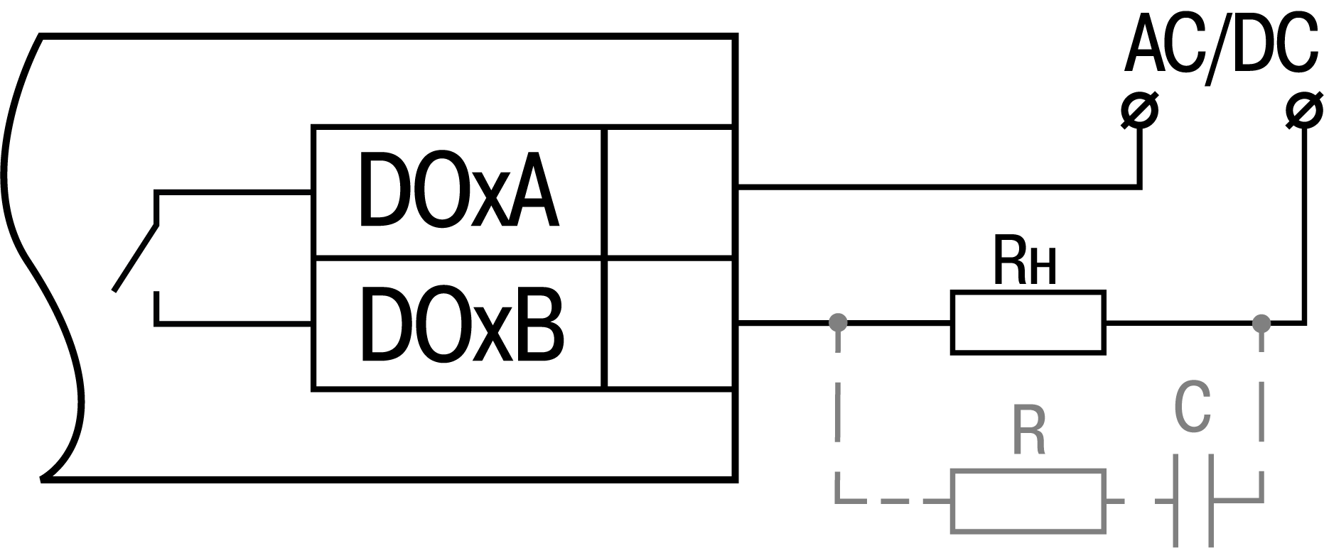

Дискретные выходы (DO) типа электромагнитное реле
Тип контактаНормально разомкнутый контакт
  • переключение логического состояния
  • генерация ШИМ сигнала (DO1–DO4)
  • генерация заданного количества импульсов (DO1–DO4)
Максимальный ток коммутации
  • 5 А (при переменном напряжении не более 250 В (СКЗ), 50 Гц, резистивная нагрузка
  • 3 А (при постоянном напряжении не более 30 В, резистивная нагрузка)
  • 264 В (СКЗ) переменного напряжения
  • 30 В постоянного напряжения
Минимальный ток коммутации10 мА
Категория применения по ГОСТ IEC 60947-5-1:2014АС-15, С300*
Механический ресурс реле, не менее5 000 000 переключений
Электрический ресурс реле, не менее
35 000 переключений при 3 А, 30 В постоянного напряжения
50 000 переключений при 5 А 250 В (СКЗ) переменного напряжения
50 000 переключений при категории применения АС-15, С300*
Время переключения контактов реле из состояния «лог. 0» в «лог. 1», не более10 мс
Максимальная частота ШИМ1 Гц (при коэффициенте заполнения 0,05)
Минимальная длительность импульса ШИМ50 мс
* Управление электромагнитами переменным напряжением до 300 В (СКЗ) и полной мощностью до 180 ВА.

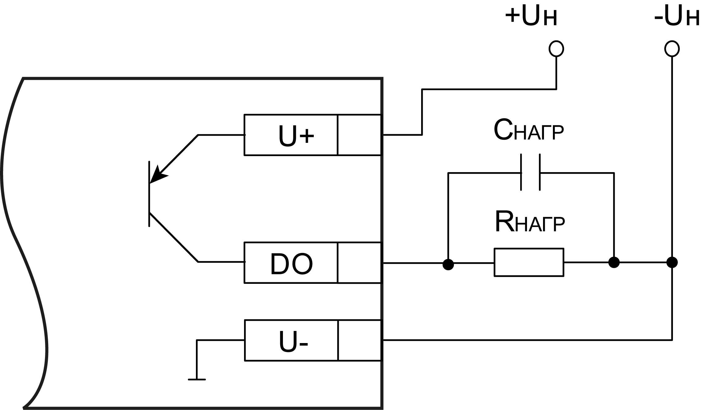

Дискретные выходы (DO и FDO) типа транзисторный ключ
Дискретный выходы (DO)Быстрые дискретные выходы (FDO)
Количество выходов88
Тип выходовТранзисторный ключ
Режимы работыпереключение логического сигнала
  • переключение логического сигнала
Режим включения выходаВерхний ключВерхний и нижний ключи
Напряжение питания выходов10…36 В
Максимальный постоянный ток нагрузки0,4 A 0,12 A
Максимально допустимый кратковременный ток нагрузки1,3 A 0,19 A
Максимальная частота выходного сигнала (для резистивной нагрузки)300 Гц*
для режима ШИМ (FDO1-FDO6): 100 кГц
для режима генератора импульсов (FDO1-FDO6): 5 кГц
Минимальная длительность выходного сигнала (для резистивной нагрузки)3 мс*10 мкс
Максимальная емкость нагрузки100 000 мкФ1 мкФ**
Типы защиты выходов
  • защита от короткого замыкания при включении питания;
  • защита от пониженного питания выходов;
  • защита от перегрева выходного каскада;
  • защита от перегрузки по току выхода;
  • защита от обратного тока самоиндукции
* Определяется длительностью цикла ПЛК.
** Зависит от частоты и напряжения в цепи нагрузки.

Функциональные схемы
Функциональная схема ПЛК210-11-CS
Функциональная схема ПЛК210-12-CS
Функциональная схема ПЛК210-13-CS
Функциональная схема ПЛК210-14-CS
Функциональная схема ПЛК210-4G-CS
Конструкция

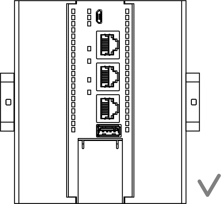

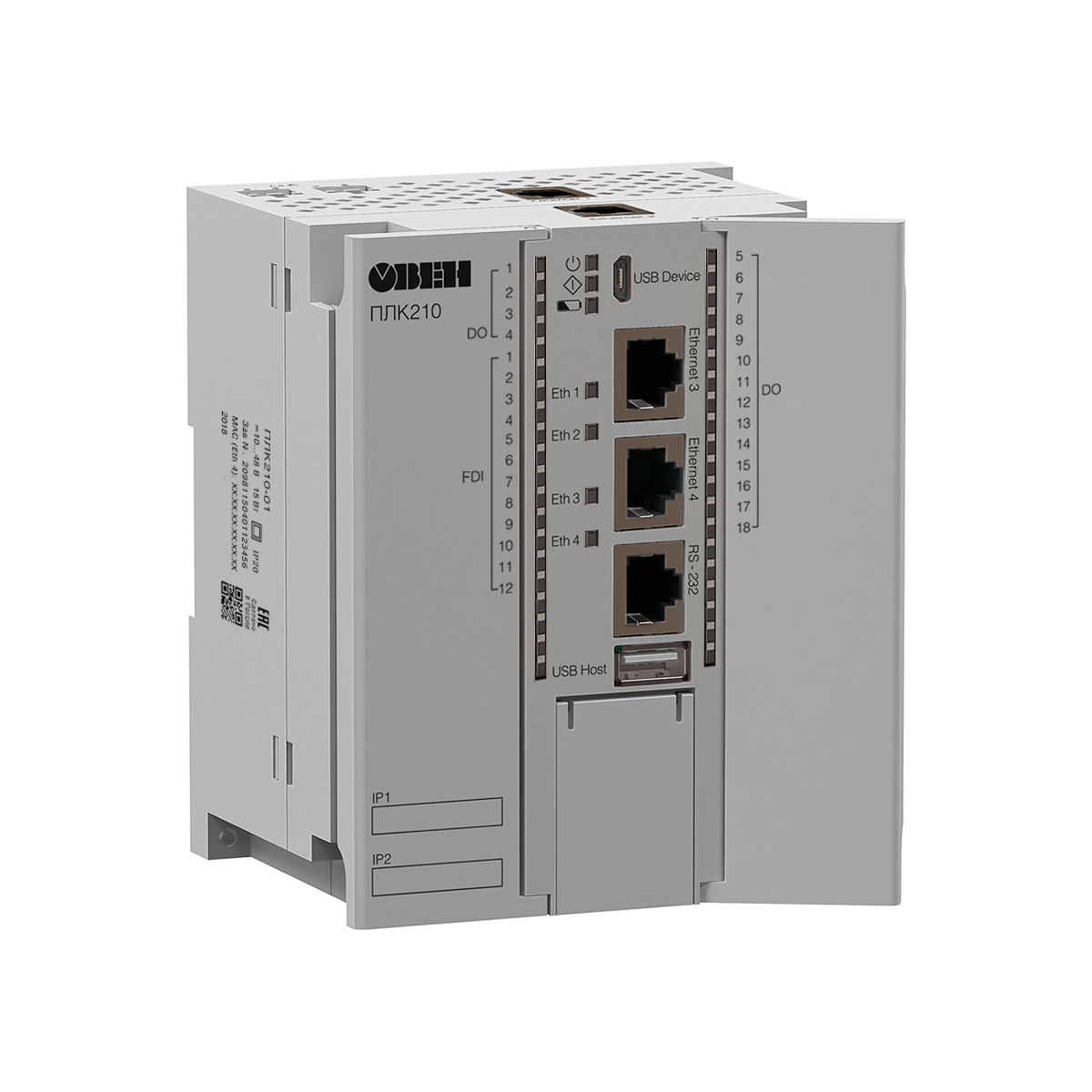

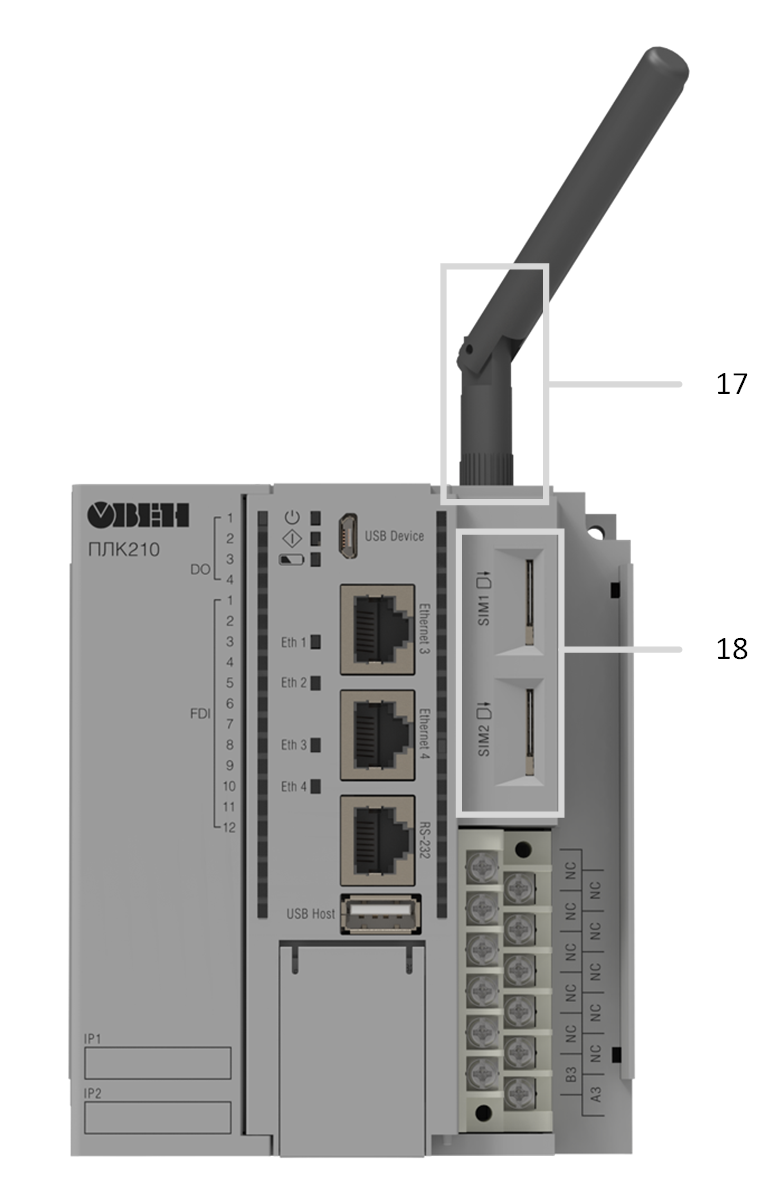

Контроллер выпускается в конструктивном исполнении для крепления на DIN-рейке (35 мм) или на ровной поверхности.
Внешний вид ПЛК210 (модификации 11, 12, 14)
Внешний вид ПЛК210–4G

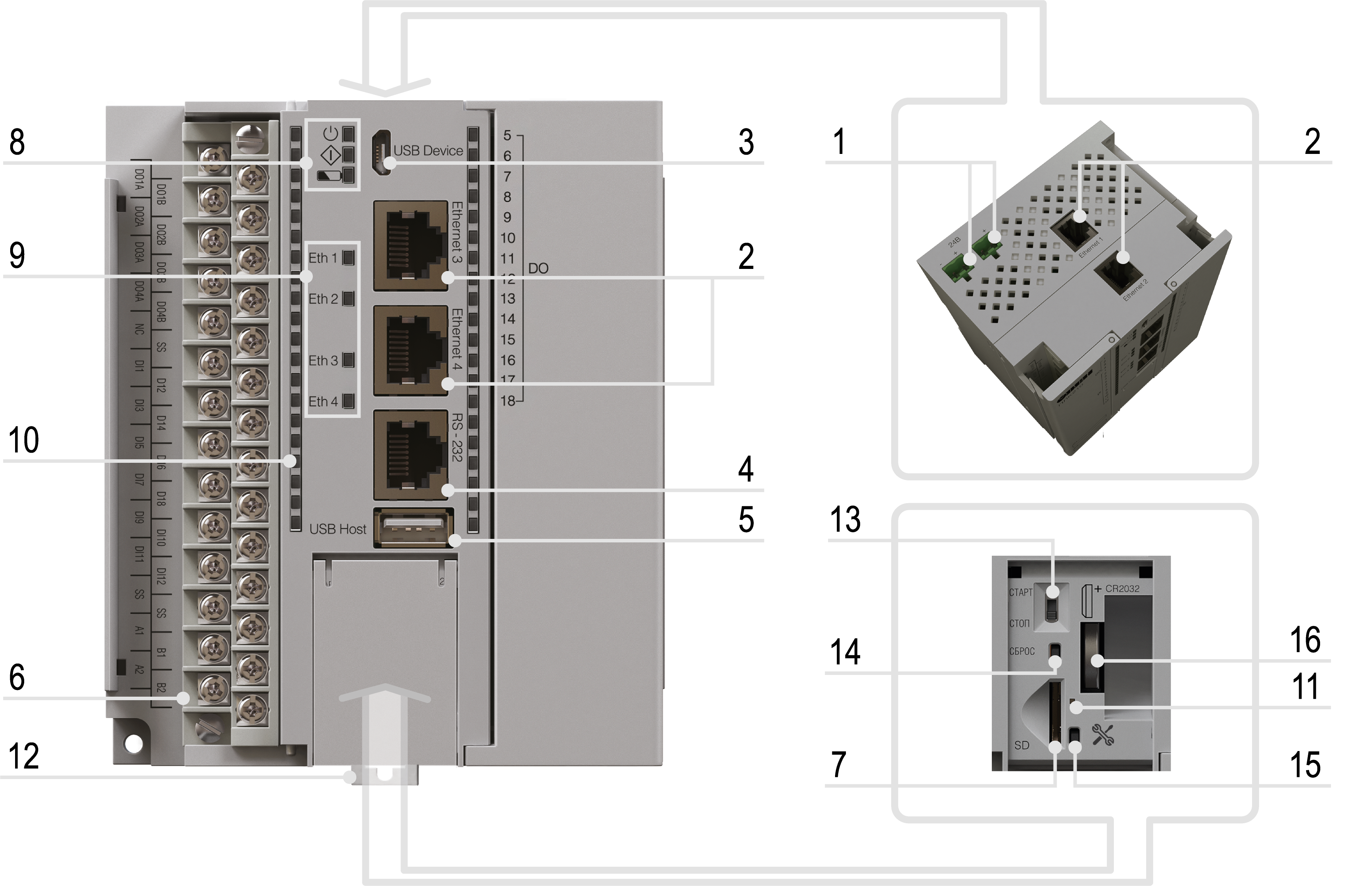

Описание элементов конструкции
НаименованиеОписание
1Порт 1, Порт 2 (24 В)Основной и резервный порты питания (см. раздел)
2Ethernet (Разъем RJ45)Порты Ethernet 100 Base-T для подключения контроллера к локальным сетям, передачи данных и программирования (см. раздел)
3USB Device (Разъем micro USB)Порт для настройки контроллера, загрузки проектов и отладки ПО (см. раздел)
4RS-232 (Разъем RJ45)Последовательный интерфейс для подключения устройств (см. раздел)
5USB Host (Разъем USB type A)Порт для подключения USB-накопителей (для работы с архивами, импорта файлов, загрузки проектов) (см. раздел)
6Съемные клеммные колодкиДля подключения датчиков, исполнительных механизмов и интерфейсов RS-485 (см. раздел)
7SDСлот для подключения SD-карты (см. раздел)
8Светодиодные индикаторы состояния контроллераИндикация состояния контроллера (см. раздел): Питание Graphic, Работа Graphic, Батарея Graphic
9Светодиодные индикаторы состояния портов EthernetИндикация состояния передачи данных по интерфейсу Ethernet
10Светодиодные индикаторы состояния входов и выходов
FDI – быстрые дискретные входы
DI – дискретные входы
DO – дискретные выходы
AI – аналоговые входы
11Светодиодный индикаторИндикатор состояния SD-карты
12ЗащелкаЗащелка для крепления на DIN-рейку

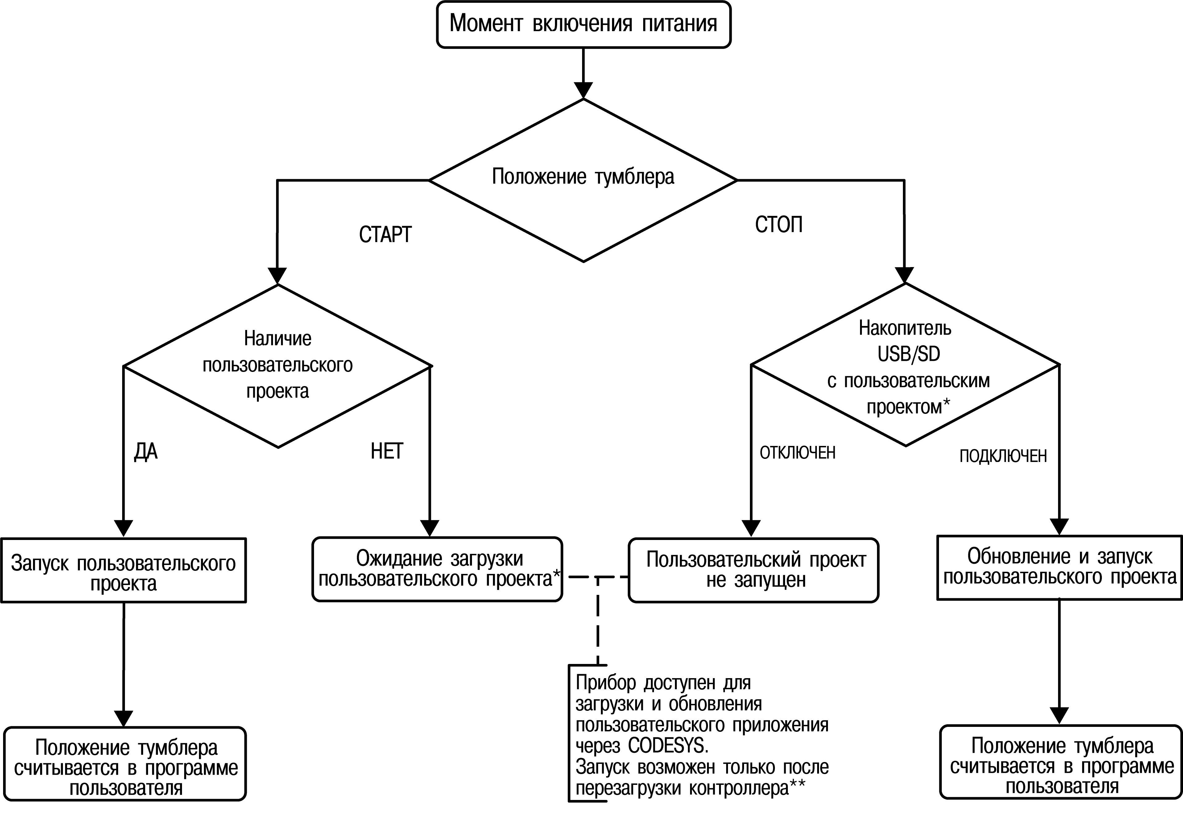

13Тумблер СТАРТ/СТОПДвухпозиционный переключатель (см. раздел)
14Кнопка СБРОСПерезагрузка контроллера (удерживание более 3 секунд).
15Сервисная кнопкаВыполняет следующие функции:
  • дискретный вход;
  • обновление встроенного ПО.
16Батарея CR2032Батарея часов реального времени (см. раздел)
17Антенны GNSS и LTEАнтенны GNSS и LTE (см. раздел)
18Слоты для SIM-картСлоты для установки SIM1 и SIM2 (см. раздел)

Тумблер СТАРТ / СТОП
На лицевой панели под крышкой контроллера расположен двухпозиционный переключатель СТАРТ / СТОП.
Принцип работы тумблера представлен на рисунке.
* Порядок загрузки пользовательского проекта приведен в разделе.
** Для перезагрузки контроллера необходимо удерживать (не менее трех секунд) кнопку СБРОС или выключить (на время от 3 секунд) / включить питание.
Во время работы пользовательского проекта тумблер СТАРТ / СТОП может использоваться как дискретный вход (см. Описание таргет-файлов).

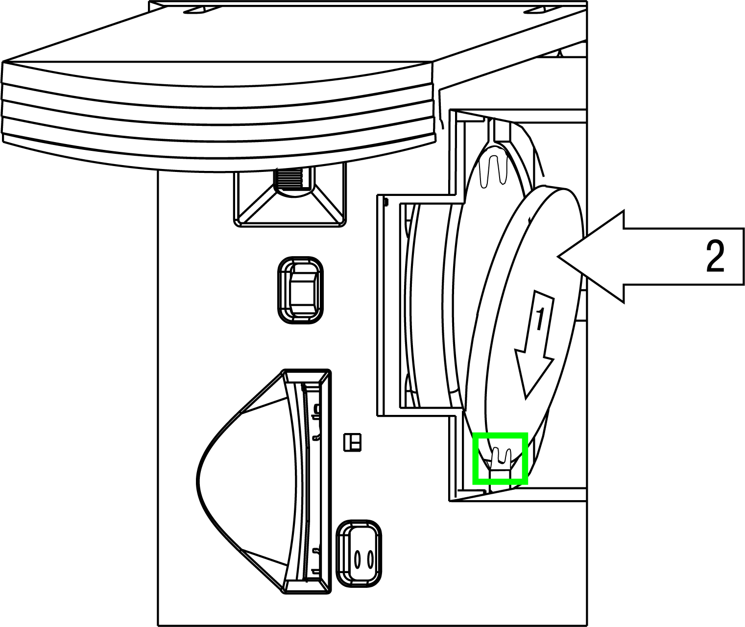

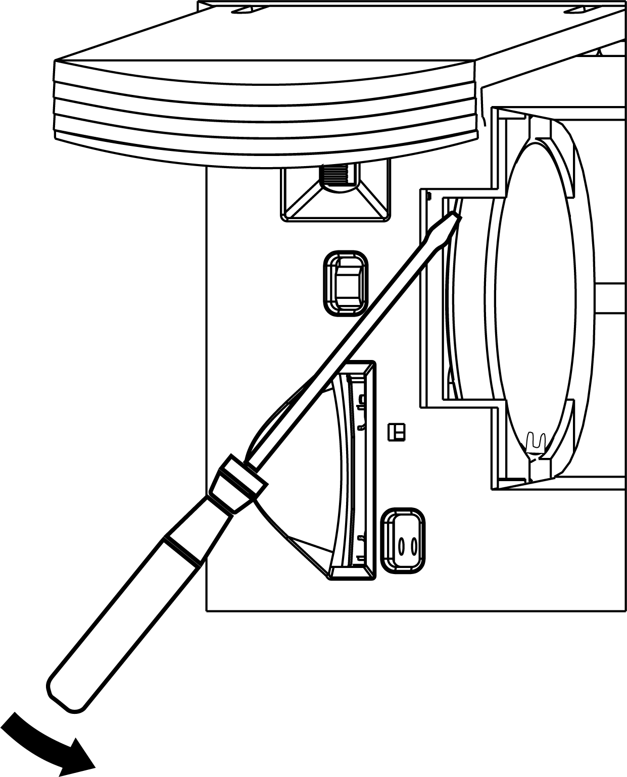

Для замены батареи следует:
  1. Отключить питание прибора и подключенных к нему устройств.
  2. Поднять центральную крышку на передней панели контроллера.
  3. С помощью изолированного инструмента извлечь разрядившуюся батарею, как показано на рисунке.
    Необходимо расположить инструмент в верхней части крепления батареи во избежание деформации контактного элемента.
    Извлечение батареи
  4. Соблюдая полярность, вставить новую батарею под углом, как показано на рисунке (стрелка 1). Важно попасть в отсек, не погнув контактный элемент. Затем надавить на батарею (стрелка 2) до характерного щелчка.
    Установка новой батареи
Следует использовать батарею только типа CR2032.

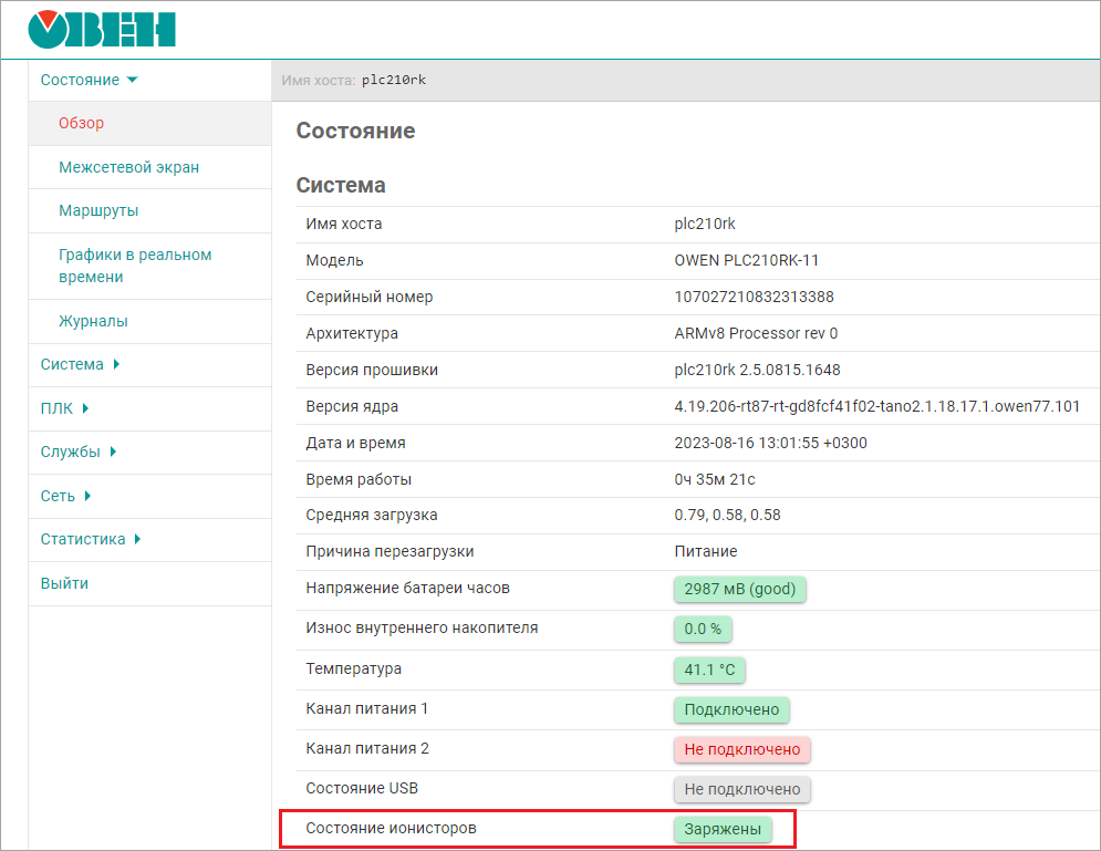

Ионисторы
Контроллер оснащен ионисторами, которые предназначены для безопасного завершения работы встроенного ПО при отключении питания.
После включения питания контроллера происходит проверка уровня заряда ионисторов. При недостаточном уровне заряда или выходе из строя ионисторов в web-интерфейсе конфигурации отображается соответствующая информация.
Отображение состояния ионисторов в web-конфигураторе
В проекте CODEYS данный сигнал доступен в узле Device (PLC210) / PLC210 / Состояние ионисторов.
При отключении питания контроллер в течение одной секунды ожидает восстановления питания. Если питание будет восстановлено, выполнение приложения контроллера не будет прервано и продолжится в штатном режиме. В противном случае произойдет корректное завершение системы исполнения CODESYS.

SIM-карты для ПЛК210–4G
В модификации ПЛК210–4G предусмотрено 2 SIM-карты, которые устанавливаются в слот SIM1 и SIM2.
Встроенный модем работает в режиме DSS (Dual SIM Shift), в котором в один момент времени может быть активна только одна SIM-карта.
Переключение SIM-карт доступно в web-конфигураторе или среде программирования.

Прибор устанавливается в шкафу электрооборудования на DIN-рейку или внутреннюю стенку шкафа. Конструкция шкафа должна обеспечивать защиту шлюза от попадания влаги, грязи и посторонних предметов.
Для монтажа прибора следует:
  1. Подготовить место для монтажа на стенке шкафа или DIN-рейке в соответствии с габаритными размерами контроллера (см. рисунок).
    Во время монтажа требуется наличие свободного пространства (около 5 см) над контроллером и под ним.
  2. При монтаже прибор необходимо располагать строго в соответствии с (рисунком)
    . Запрещается горизонтальная / боковая / торцевая установка.
    Верная установка контроллера
  3. Закрепить прибор на DIN-рейке или на вертикальной поверхности с помощью винтов. Монтажные размеры указаны на рисунках:
    Габаритные и монтажные размеры (кроме ПЛК210–4G)
    Габаритные и монтажные размеры ПЛК210–4G
  4. Для модификации ПЛК210–4G подключить антенны LTE и GNSS.
При размещении антенн снаружи здания подключение антенны необходимо осуществлять через грозоразрядник для защиты прибора от скачков статического напряжения при грозе и других природных явлениях.

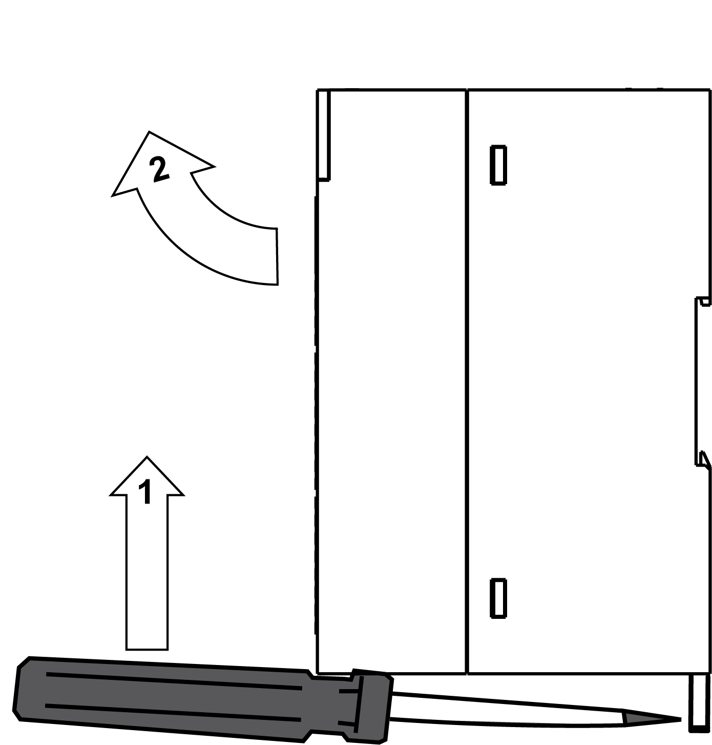

  1. В проушину защелки вставить острие отвертки.
  2. Отжать защелку по стрелке 1.
  3. Отвести контроллер от DIN-рейки по стрелке 2.
Демонтаж прибора с DIN-рейки

Подключение питания
В контроллере предусмотрено два порта для подключения источников питания 24 В:
  • Порт 1 – основное питание.
  • Порт 2 – резервное питание.
Назначение контактов питания
Переход на резервное питание происходит при снижении напряжения основного питания менее 9 В. При восстановлении работоспособности основного источника питания контроллер автоматически возвращается на питание от основного источника.

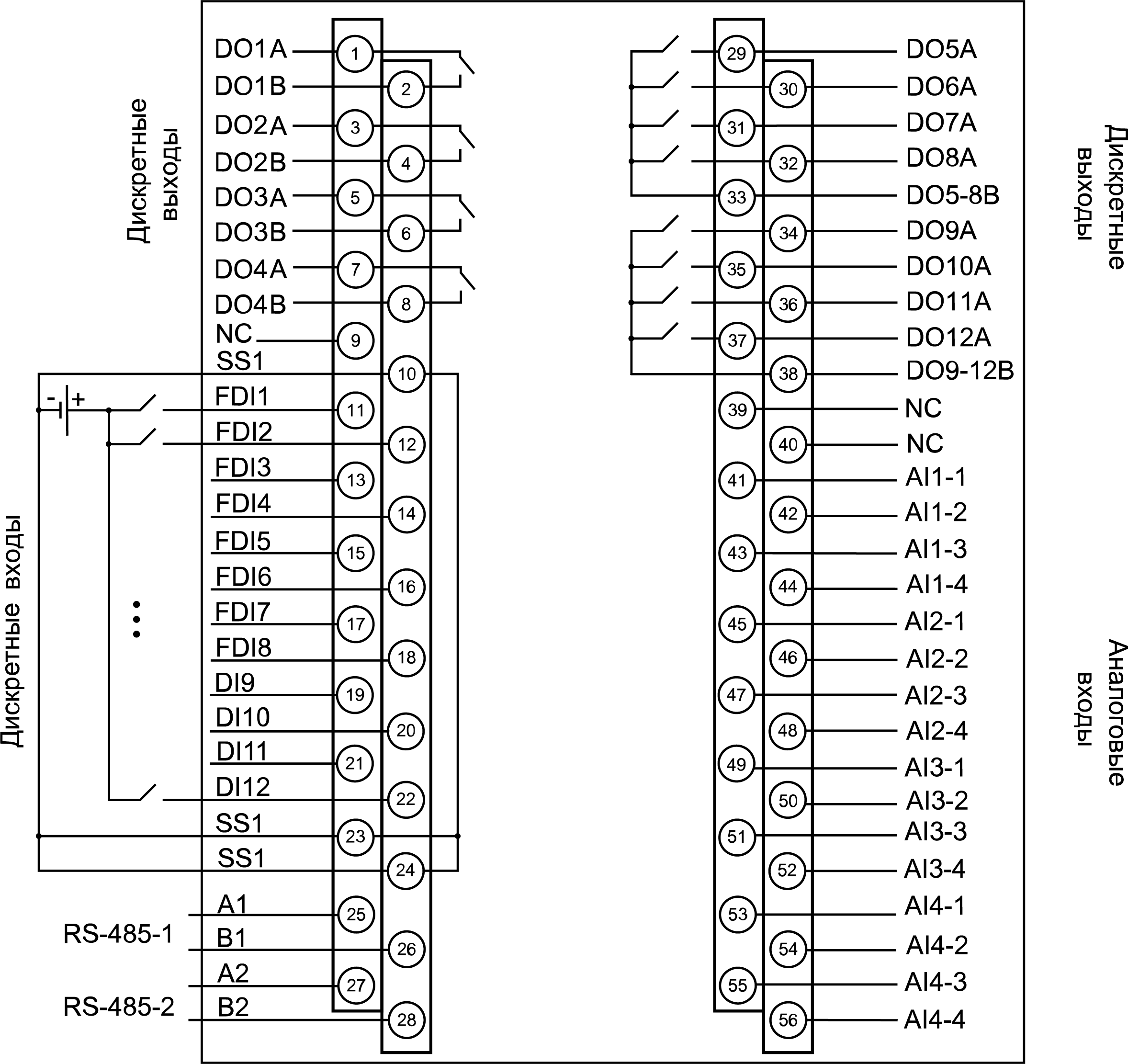

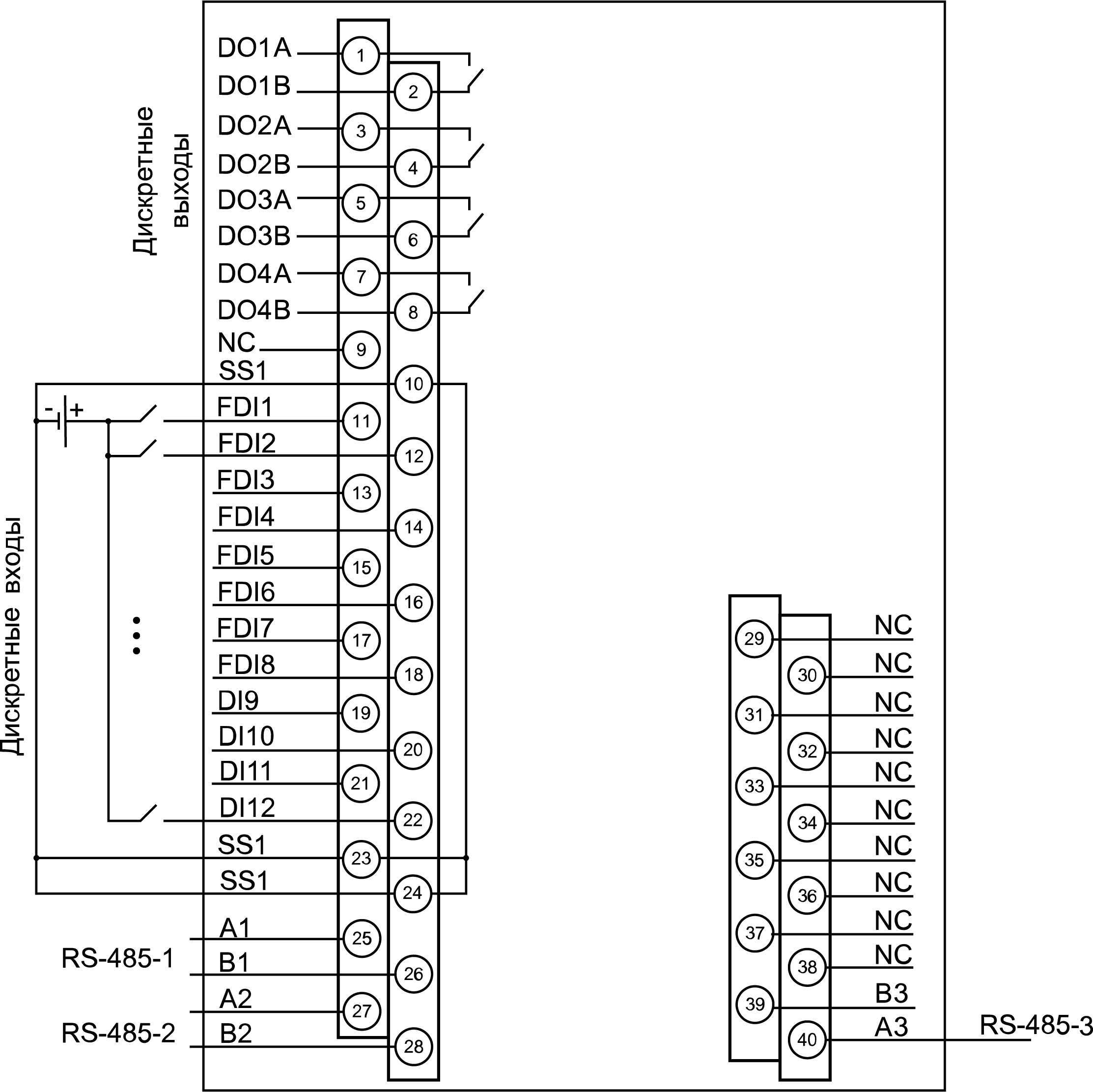

Назначение контактов клеммника (модификация 11)
НаименованиеНазначение
FDI1 – FDI8Быстрые дискретные входы
DI9 – DI12Дискретные входы
Не допускается подключение проводов к контактам NC (Not connected)
Назначение контактов клеммника (модификация 12)
SS1Общие точки входов FDI1 – FDI8
DI13 – DI24Дискретные входы
Назначение контактов клеммника (модификация 13)
FDI1–FDI8Быстрые дискретные входы
DI9–DI24Дискретные входы
SS1Общие точки входов FDI1-DI12
SS2Общие точки входов DI13-DI24
Назначение контактов клеммника (модификация 14)
Назначение контактов клеммника (модификация 4G)

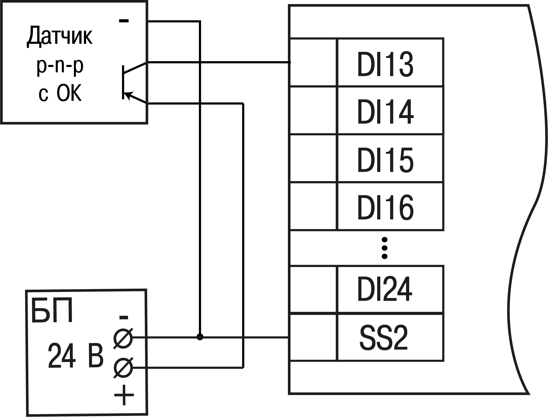

Подключение к дискретным входам (FDI и DI)
Дискретные входы контроллера (FDI и DI) работают в режиме определения логического уровня. Значения состояния входов хранятся в виде битовой маски.
Быстрые дискретные входы (FDI) также поддерживают следующий функционал:
  • измерение периода и длительности импульсов (сигнал прямоугольной формы частотой до 100 кГц);
  • подсчёт импульсов (сигнал прямоугольной формы частотой до 5 кГц; поддерживается начиная с версии прошивки 3.6.xxxx.xxxx).
Подробные сведения о настройке входов изложены в документе Описание таргет-файлов.

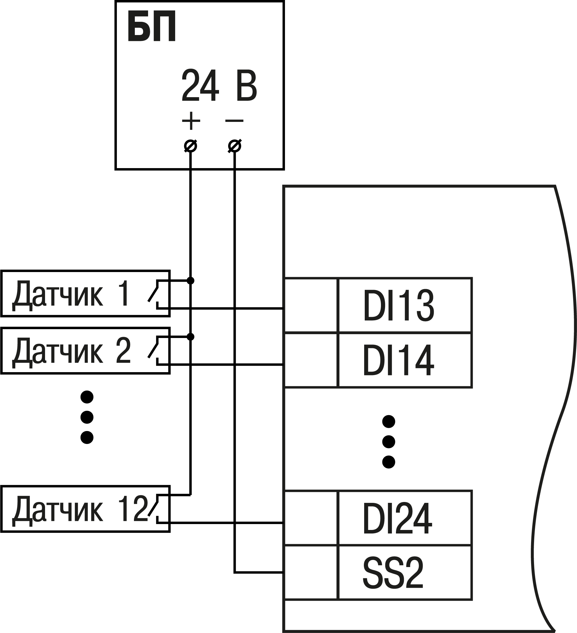

Схема подключения контактных датчиков к дискретным входам FDI1–FDI8, DI9–DI12
Схема подключения контактных датчиков к дискретным входам DI13–DI24 (модификация 12)
Подключение транзисторов типа p-n-p к дискретным входам FDI1–FDI8, DI9–DI12
Подключение транзисторов типа n-p-n* к дискретным входам FDI1–FDI8, DI9–DI12

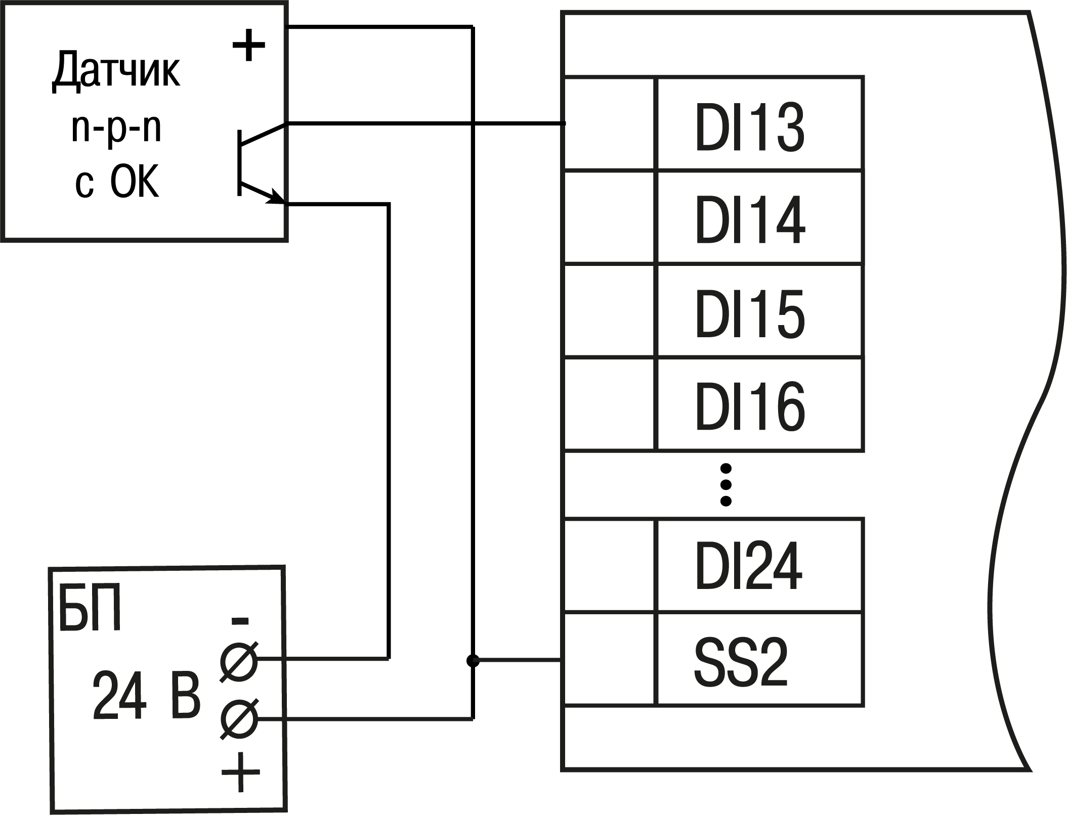

Подключение транзисторов типа p-n-p к дискретным входам DI13–DI24
Подключение транзисторов типа n-p-n к дискретным входам DI13–DI24
* Для подключения транзисторов типа n-p-n к быстрым дискретным входам FDI1–FDI8, DI9–DI12 следует использовать отдельный источник питания для входов. Клемма SS1 объединена со входом питания (см. раздел).
Подключение нагрузки к дискретным выходам (DO)
Дискретные выходы прибора (DO) могут работать в одном из следующих режимов:
  • переключение логического сигнала;
  • генерация ШИМ сигнала (DO1-DO4);
  • генерация импульсов (DO1-DO4), начиная с версии прошивки 3.6.xxxx.xxxx.
Подробные сведения о настройке дискретных выходов приведены в документе Описание таргет-файлов.
На рисунке представлена схема подключения нагрузки к выходам типа «реле».
Схема подключения нагрузки к дискретным выходам типа «реле»
В случае подключения индуктивной нагрузки следует установить RC-цепочку параллельно нагрузке. В момент коммутации в цепи управления RC-цепочка подавляет образование дуги и помех.
GraphicGraphic
Схема подключения нагрузки (для DO) в режиме включения «верхний ключ»
Схема подключения нагрузки (для FDO) в режиме включения «верхний и нижний ключи»

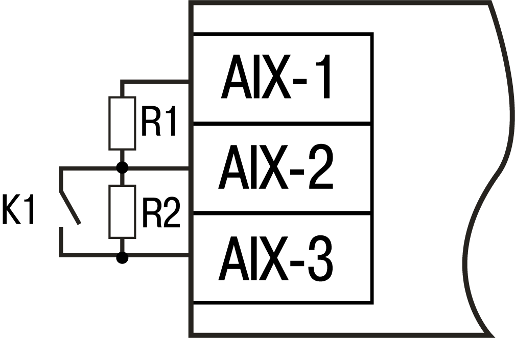

Подключение датчиков к аналоговым входам
Подключение термопреобразователя сопротивления
Выходные параметры ТС определяются из НСХ в соответствии с ГОСТ 6651.
Схема подключения ТС по трехпроводной схеме
Чтобы избежать влияния сопротивлений соединительных проводов на результаты измерений температуры, датчик следует подключать к контроллеру по трехпроводной схеме. Для этого к одному из выводов ТС подключаются одновременно два провода, соединяющих его с контроллером, а к другому выводу – третий соединительный провод. Для полной компенсации влияния соединительных проводов на результаты измерений требуется, чтобы их сопротивления были равны друг другу (достаточно использовать одинаковые провода равной длины).

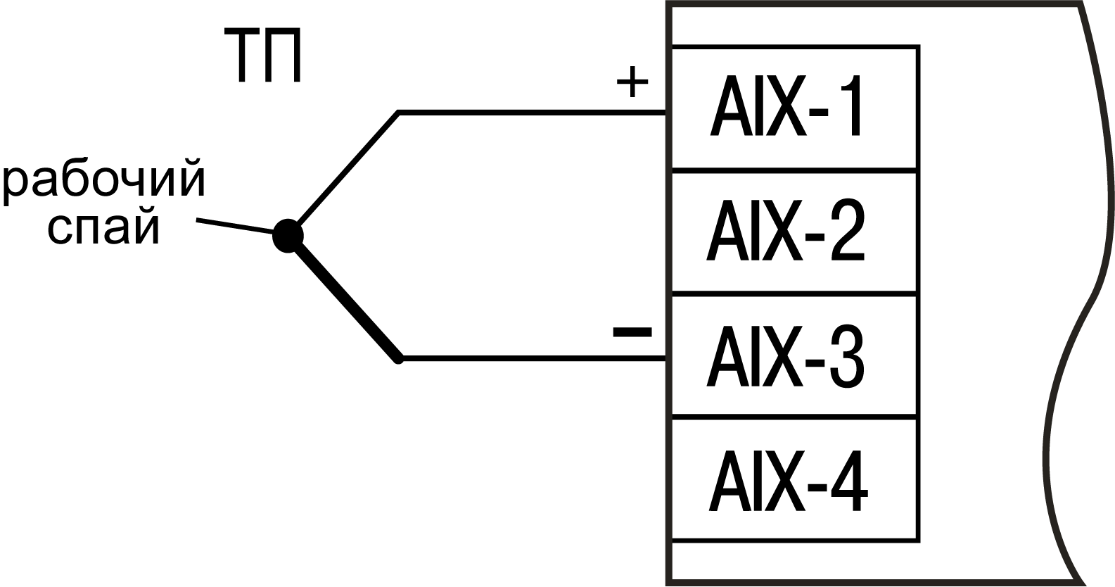

Подключение термоэлектрического преобразователя (ТП)
НСХ термопар различных типов соответствует ГОСТ Р 8.585.
Если свободные концы ТП невозможно подключить непосредственно к контактам контроллера, то необходимо соединить ТП и контроллер с помощью компенсационных термоэлектродных проводов или кабелей с обязательным соблюдением полярности их включения.
Схема подключения ТП

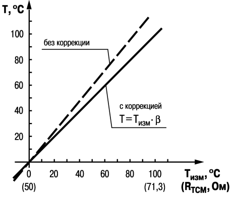

Для корректного вычисления параметров в схеме предусмотрена автоматическая коррекция показаний контроллера по температуре холодного спая. Температуру холодного спая измеряет датчик, расположенный на плате контроллера. Контроллер имеет три встроенных датчика холодного спая.
Автоматическая коррекция обеспечивает корректные показания контроллера, если температура окружающей среды изменилась.

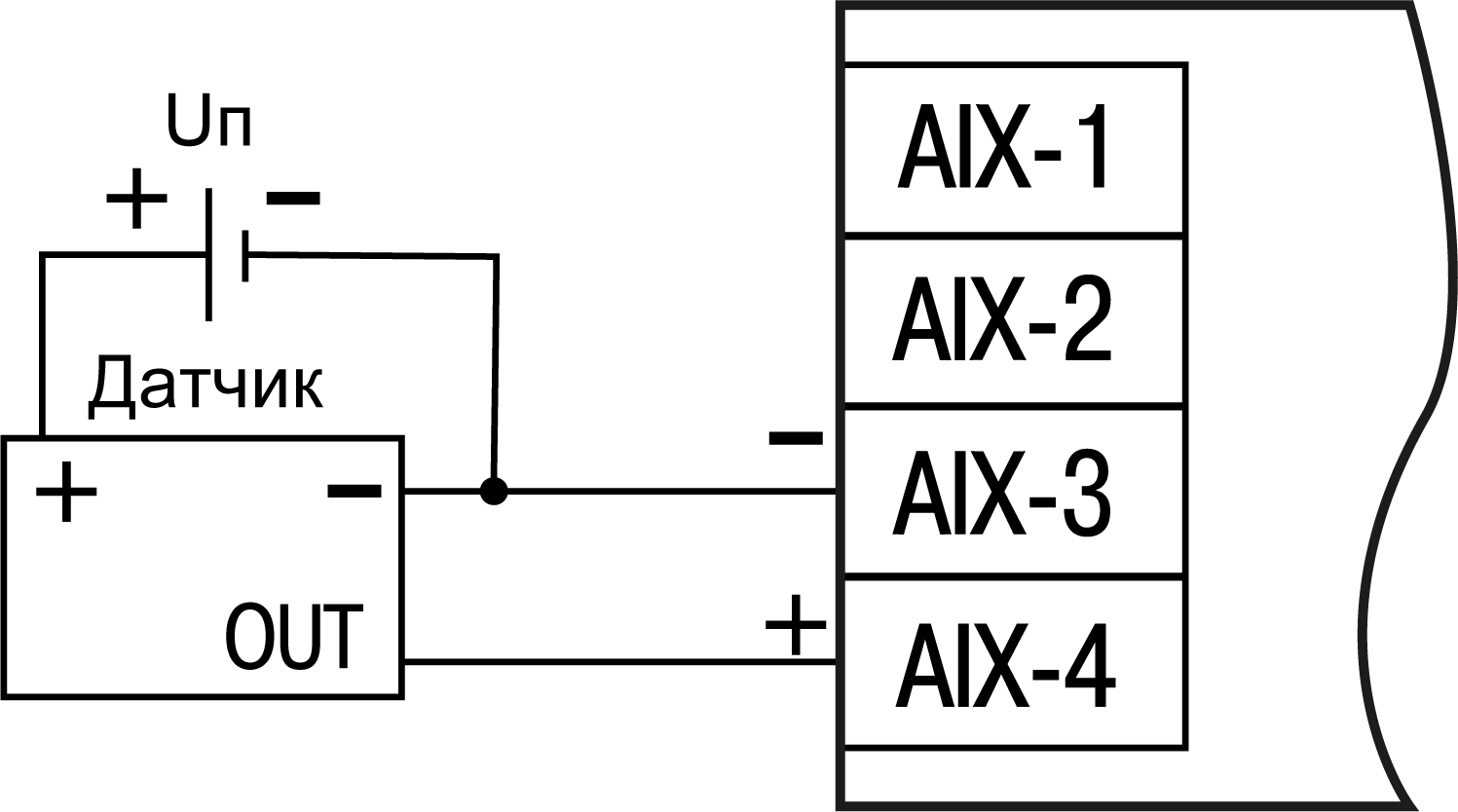

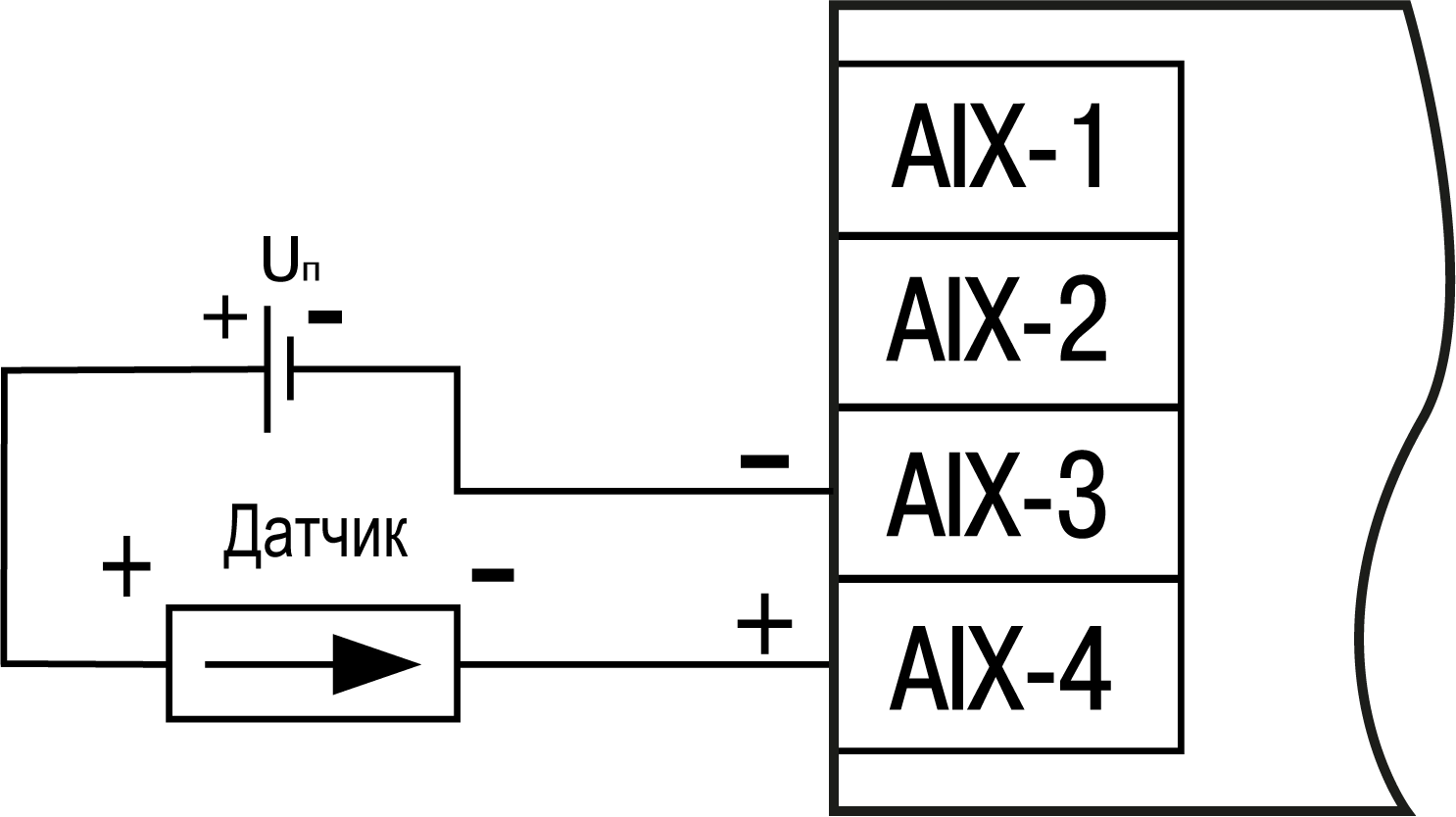

Подключение унифицированных сигналов тока и напряжения
Для питания активных датчиков следует использовать внешний блок питания.
Активные преобразователи с выходным сигналом в виде постоянного напряжения (–1…+1 В и –50…+50 мВ) и силы тока постоянного напряжения (0…5 мА, 0…20 мА и 4…20 мА) можно подключать непосредственно к входным контактам контроллера.
Схема подключения датчиков с унифицированным выходным сигналом –50…+50 мВ и –1…+1 В по трехпроводной схеме
Схема подключения датчиков с унифицированным выходным сигналом тока 4…20 мА по двухпроводной схеме
Схема подключения датчиков с унифицированным выходным сигналом 0…20 мА и 0…5 мА по трехпроводной схеме
Подключение датчика резистивного типа
Контроллер способен обрабатывать сигналы датчиков резистивного типа с сопротивлением 0…2 кОм или 0…5 кОм.
Схема подключения датчиков типа 0…2 кОм и 0…5 кОм
Подключение датчика типа «сухой контакт»
Каждый аналоговый вход прибора может быть использован для подключения дискретного датчика типа «сухой контакт». В качестве датчиков могут выступать выключатели, кнопки, контактные группы реле и т. д.
Схема подключения датчика типа «сухой контакт»
В качестве шунтирующих сопротивлений можно использовать любые резисторы с одинаковым номиналом в диапазоне от 200 до 3000 Ом. Во время опроса датчика типа «сухой контакт» его состояние описывается целым числом от 0 до 1.

Временные диаграммы работы цифровых фильтров представлены на рисунке.
Для устранения начальной погрешности преобразователей входных сигналов, измеренное контроллером значение может быть откорректировано. В контроллере есть два типа коррекции, позволяющие осуществлять сдвиг или наклон характеристики на заданную величину.
Сдвиг характеристики применяется:
  • для компенсации погрешностей, вносимых сопротивлением подводящих проводов при использовании двухпроводной схемы подключения ТС;
  • при отклонении у ТС значения R0.
Наклон характеристики изменяется путем прибавления к измеренной величине значения δ. Значение δ задается параметром Сдвиг. График сдвига характеристики для датчика TCM (Cu50) представлен на рисунке.
Изменение наклона характеристики осуществляется путем умножения измеренной (и скорректированной «сдвигом», если эта коррекция необходима) величины на поправочный коэффициент β, значение которого задается параметром Наклон. График изменения наклона измерительной характеристики представлен на рисунке. Наклон характеристики используется, как правило, для компенсации погрешностей самих датчиков (например, при отклонении у термопреобразователей сопротивления параметра α от стандартного значения) или погрешностей, связанных с разбросом сопротивлений шунтирующих резисторов (при работе с преобразователями, выходным сигналом которых является сила тока постоянного напряжения). Значение поправочного коэффициента β задается в безразмерных единицах в диапазоне от –1 до 10 и перед установкой определяется по формуле:
где Пфакт – фактическое значение контролируемой входной величины;
Пизм – измеренное модулем значение той же величины.
Задание корректирующих значений, отличающихся от заводских установок (Сдвиг = 000.0 и Наклон = 1.000), изменяет стандартные метрологические характеристики модуля и должно производиться только в технически обоснованных случаях квалифицированными специалистами.

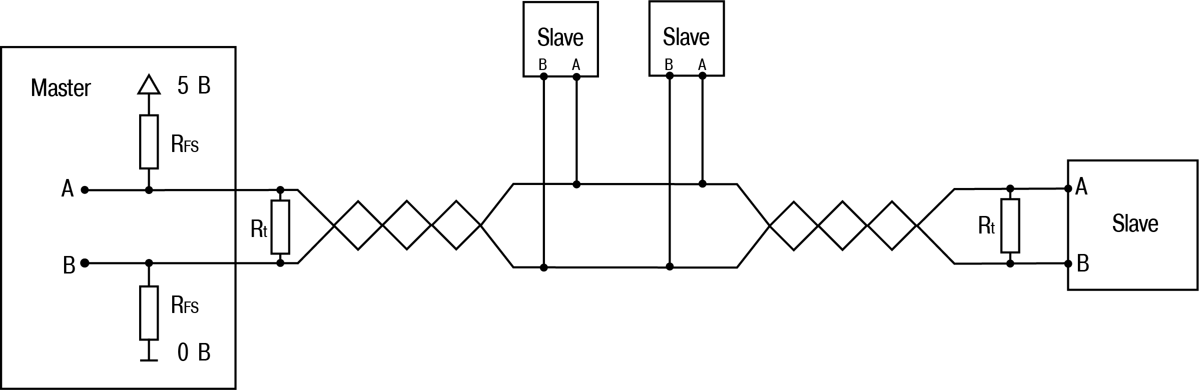

Подключение по интерфейсу RS-485 необходимо производить с соблюдением следующих требований:
  • Для соединения приборов по интерфейсу RS-485 применяется экранированная витая пара проводов.
  • Общая длина линии RS-485 не должна превышать 1200 м.
  • Тип рекомендуемого кабеля КИПЭВ 1 × 2 × 0,6 ТУ 16.К99-008–2001 или аналогичный
На рисунке показана шина RS-485 с распределенными сетевыми узлами.
Схема шины RS-485 с обозначением подтягивающего резистора и терминирующих резисторов
Для исключения неопределенного состояния шины прибор имеет резисторы RFS (failsafe – отказоустойчивый), которые гарантируют «логическую единицу» на выходе в случае отсутствия передачи данных. Подтягивающие резисторы обеспечивают подтяжку прямого входа (А) к питанию, а инверсного (В) – к земле.
Сопротивление Rfs составляет 240 Ом. Резистор подтяжки должен быть включен только на устройстве, работающем в режиме Master.
Подтягивающие резисторы включаются в среде программирования CODESYS V3.5 (см. Описание таргет-файлов).
Для предотвращения помех, возникающих из-за искажения сигнала при его передаче по длинной линии связи и отражения сигнала от последнего устройства шины, используются терминирующие резисторы Rt. Терминирующие резисторы не являются частью прибора и должны быть установлены пользователем на Master-устройстве и на последнем Slave-устройстве шины. Сопротивление Rt должно быть равным волновому сопротивлению кабеля связи. В большинстве случаев в промышленности используются кабели связи с волновым сопротивлением 120 Ом.
Интерфейс RS-232
Назначение контактов для порта RS-232 представлено на рисунке и описано в таблице.
Контакты RS-232
Описание распиновки порта RS-232
№ контактаОписание
3GND
5
6
7RX
8TX
Подключение к порту следует производить при отключенном напряжении питания всех устройств сети RS-232. Если данное условие не может быть выполнено, то необходимо отключить питание одного из этих устройств.
Интерфейс RS-232 должен использоваться только для подключения устройств, запитанных от источника питания постоянного тока.
Длина линии связи не должна быть более 3 м.
Для подключения контроллера к терминалу используется кабель КС14.
Схема кабеля КС14
Для подключения внешних устройств к контроллеру по интерфейсу RS-232 компания «ОВЕН» выпускает кабели КС16 и КС17:
  • КС16 используется для подключения ПЛК, панелей оператора и т. п.
  • КС17 используется для подключения модема ОВЕН ПМ01 и других модемов.
Схема кабеля КС16
Схема кабеля КС17
Кабели доступны для заказа на сайте www.owen.ru.

Установка SIM-карт для ПЛК210–4G
Перед установкой SIM-карт следует:
  • Отключить запрос PIN-кода при включении. Для этого следует установить карту в любой сотовый телефон и отключить запрос PIN-кода согласно инструкции по эксплуатации телефона.
  • При необходимости установить настройки APN.
Установить SIM-карты в прибор согласно рисунку:
Установка SIM-карт
USB Device (RNDIS)
Порт USB Device предназначен для подключения прибора к ПК с помощью кабеля MicroUSB-USB, входящего в комплект поставки.
Во время работы прибора разъем USB Device должен быть закрыт заглушкой, входящей в комплект поставки. Не допускается эксплуатация прибора с подключенным кабелем.

  1. Подать питание на Порт 1 или Порт 2. Индикатор Питание Graphic начнет светиться зеленым и индикатор Работа Graphic начнет мигать. Дождаться загрузки внутреннего ПО прибора, индикатор Работа Graphic при этом выключится.

  3. Подключиться к веб-интерфейсу конфигурации ПЛК210. В браузере введите IP-адрес в зависимости от интерфейса подключения к ПК:
    • по интерфейсу USB, IP-адрес по умолчанию – 172.16.0.1;
    • по интерфейсу Ethernet (порты 1–3), IP-адрес по умолчанию – 192.168.0.10.
    Откроется окно аутентификации, в котором необходимо ввести имя пользователя и пароль. :
    Окно аутентификации
    Значения по умолчанию: имя пользователя – root, пароль – owen.
Для работы в операционной системе Windows следует установить драйвер RNDIS. Драйвер доступен в WEB-конфигураторе на странице Загрузки или на сайте www.owen.ru.
По умолчанию имя пользователя: root, пароль: owen

Управление доступом к контроллеру
Для настройки локального и удаленного доступа к контроллеру следует:
  1. В web-интерфейсе открыть вкладку Система / Управление
    Страница «Управление»
  2. Произвести настройку на следующих вкладках:
    • Пароль устройства – изменение пароля для пользователя «root»;
    • Доступ по SSH – настройки сервера Dropbear, который предоставляет доступ к устройствам по протоколам SSH и SFTP;
    • SSH-ключи – добавление публичных OpenSSH ключей (.pub);
    • RS232 – управление доступом к системной консоли прибора по последовательному порт RS-232.

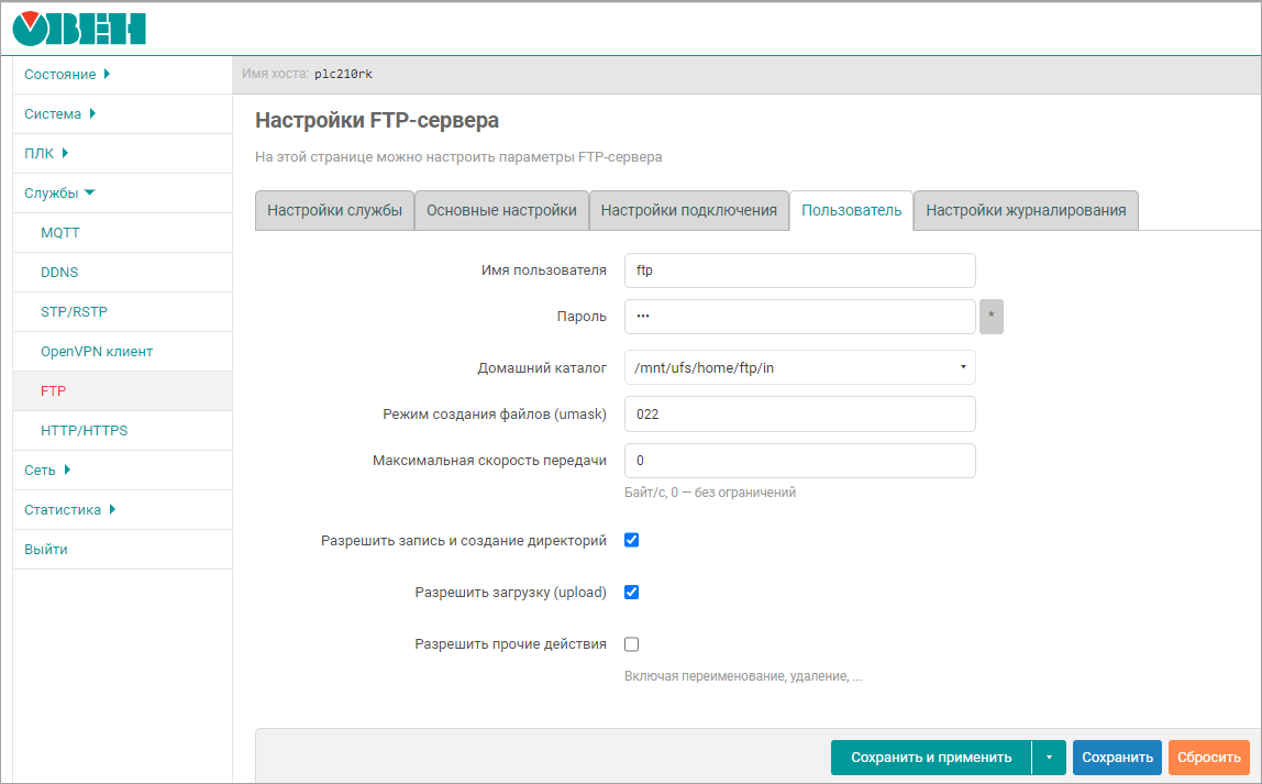

  3. В web-интерфейсе открыть вкладку Службы / FTP и настроить доступ к FTP-серверу:
    Настройка FTP
Доступ к FTP-серверу настраивается на восьмом шаге Мастера настройки. В дальнейшем пароль можно изменить на странице FTP в меню Службы.
Настройка доступа к службам контроллера подробно описана в документе Краткое описание основных функций Web-интерфейса управления контроллеров

Для доступа к системной консоли контроллера следует:
  1. В браузере ввести IP-адрес прибора и в web-интерфейсе конфигурации выбрать вкладку Система/Терминал.
    Страница «Терминал»
  2. Принять исключения безопасности браузера для работы с неизвестным сертификатом SSL.
  3. Нажать кнопку Открыть терминал в отдельном окне. В новом окне браузера откроется системная консоль контроллера.

Загрузка пользовательского проекта с USB/SD-накопителя
Для загрузки проекта в контроллер с USB/SD-накопителя следует:
  1. Отформатировать накопитель в файловую систему FAT16 или FAT32. Рекомендуется использовать утилиту HP USB Disk Storage Format Tool
  2. Создать каталог с названием app.plc210rk в корневой директории накопителя.
  3. Запустить CODESYS и скомпилировать проект, выбрав вкладку Компиляция/Генерировать код.
  4. Создать загрузочное приложение в CODESYS, выбрав вкладку Онлайн / Создать загрузочное приложение). Откроется окно, в котором нужно указать путь к папке на ПК.
    Полный путь к папке не должен содержать символы кириллицы.
  5. Содержимое папки с загрузочным приложением переместить в каталог app.plc210rk накопителя.
  6. Отключить питание контроллера
  7. Подключить накопитель к контроллеру.
  8. Перевести тумблер контроллера в положение СТОП и подать питание.
  9. Дождаться короткого звукового сигнала, информирующего о запуске проекта.
  10. Перевести тумблер в положение СТАРТ.
    После перезапуска контроллера логика работы тумблера СТАРТ/СТОП будет соответствовать принципу работы согласно разделу
