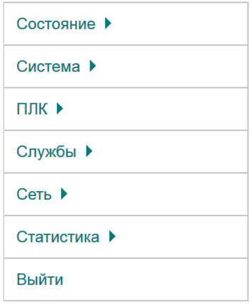

Главное меню Web-интерфейса управления LuCI

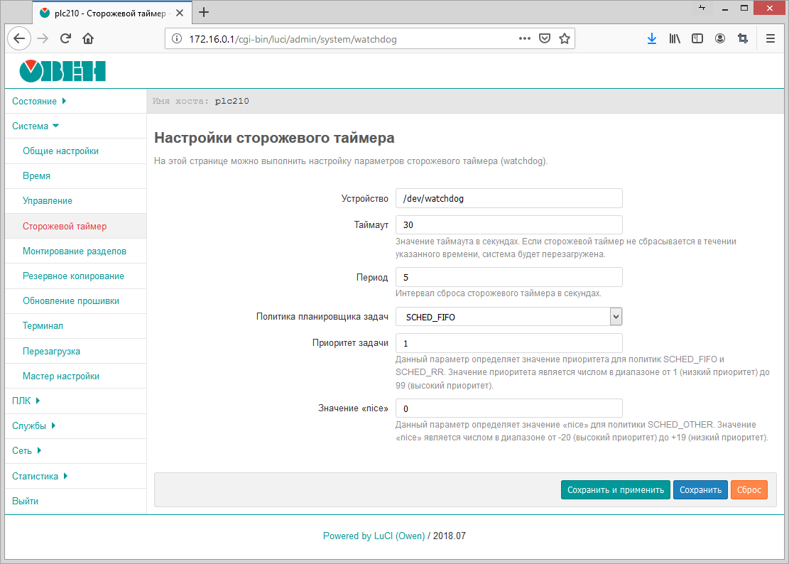

  • управление службой сторожевого таймера (watchdog);

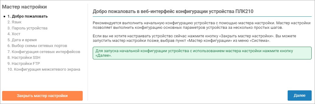

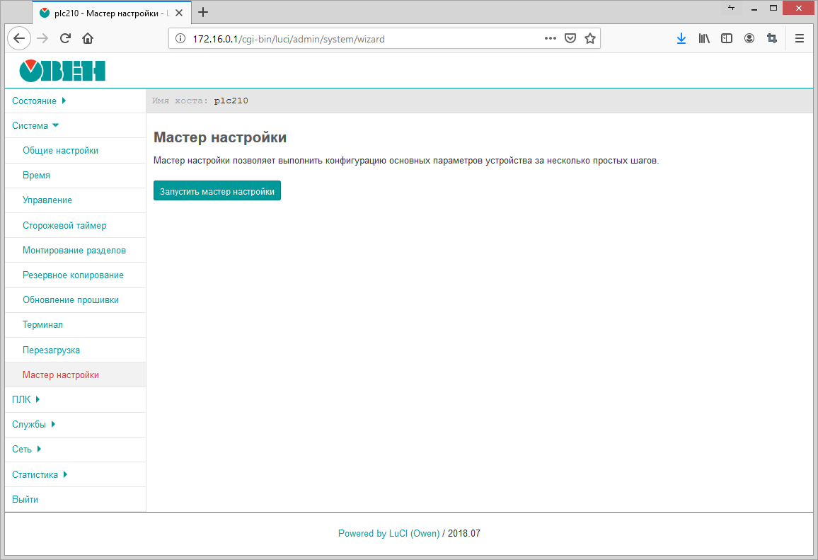

Мастер настройки позволяет выполнить конфигурацию основных параметров устройства за несколько простых шагов.
При первом запуске устройства, после выполнения входа в систему (см. раздел ), будет выведено окно с предложением запуска мастера настройки, как показано на рисунке.
Запуск «Мастера настройки» при первом включении устройства
Для продолжения работы мастера настройки необходимо нажать кнопку Далее.
В дальнейшем мастер настройки можно запустить вручную при помощи пункта меню Мастер настройки главного меню Система(см. раздел).

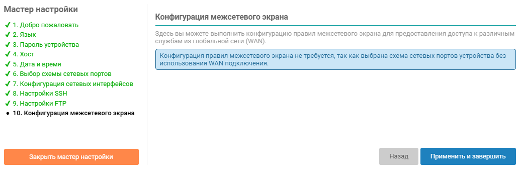

  9. настройка правил межсетевого экрана (раздел).
В зависимости от используемого контроллера количество и состав настроек шагов мастера настройки может отличаться.
В левой части окна мастера настроек расположена информация о ходе выполнения настройки в виде списка шагов, в котором обозначены уже пройденные шаги, текущий шаг и оставшиеся шаги до завершения настройки (см. рисунок).
Мастер настройки. Элементы управления
В нижней части страницы мастера настроек расположена панель кнопок управления (см. рисунок).
Кнопка Закрыть мастер настройки выполняет немедленное завершение работы мастера настройки без применения параметров текущего шага.
Закрытие мастера настройки при помощи кнопки Закрыть мастер настройки не восстанавливает исходные параметры конфигурации (активные до запуска мастера настройки).

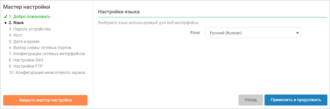

Язык
На этом шаге мастера настройки предлагается выполнить настройку языка веб-интерфейса LuCI. Элементы страницы настроек языка показаны на рисунке.
Мастер настройки. Настройки языка интерфейса
В выпадающем списке Язык помимо списка языков содержится элемент auto, который позволяет использовать режим автоматического выбора языка интерфейса в зависимости от языка, используемого в браузере клиента.
В дальнейшем установку (смену) языка интерфейса можно выполнить во вкладке Язык пункта меню Общие настройки главного меню Система (см. раздел).

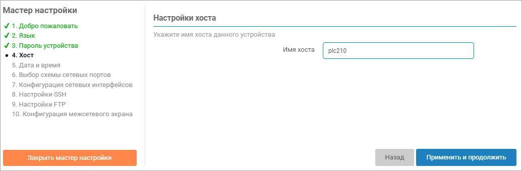

Хост
На данном шаге мастера настройки выполняется конфигурация параметров хоста устройства (см. рисунок).
Мастер настройки. Настройка параметров хоста
Для настройки доступен только один параметр — имя хоста.
В дальнейшем конфигурацию параметров хоста можно изменить во вкладке Хост пункта меню Общие настройки главного меню Система (см. раздел ).

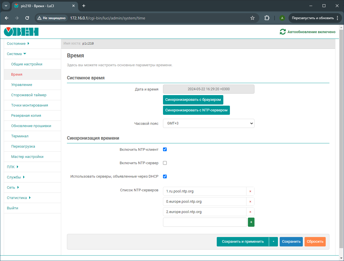

Дата и время
На данном шаге мастера настройки выполняется конфигурация параметров локального времени устройства, а также параметров синхронизации времени при помощи службы NTP (см. рисунок).
Мастер настройки. Настройка даты и времени
В дальнейшем настройки даты и времени можно изменить на странице Время пункта главного меню Система (см. раздел).
Настройки локального времени
В подразделе настроек локального времени (см. рисунок) в поле Локальное время отображается текущее локальное время и дата.
Значение текущей даты и времени в поле «Локальное время» обновляется с периодом 5 секунд. Период обновления зависит от настройки автообновления страницы, а точность обновления равна ±1 секунде относительно заданной.
Кнопка Синхронизировать с браузером задает локальную дату и время на контроллере в соответствии с текущей датой и временем, установленными на компьютере клиента (в браузере). При следующем обновлении поля Локальное время будут установлены новые значения даты и времени.
В выпадающем списке Часовой пояс выполняется выбор часового пояса локального времени устройства. Для отображения в поле Локальное время времени в соответствии с выбранным часовым поясом, необходимо нажать кнопку Применить выбранный часовой пояс и дождаться следующего обновления значения поля Локальное время.
Синхронизация времени
Опция Включить NTP-клиент включает синхронизацию времени при помощи NTP-клиента. Синхронизация выполняется с использованием списка NTP-серверов, перечисленных в списке Список NTP-серверов.
Опция Включить NTP-сервер включает службу NTP-сервера. Если данная опция включена, то устройство можно использовать в качестве NTP-сервера в сети.
При включении опции Использовать серверы, объявленные через DHCP для синхронизации времени будут использованы серверы, объявленные DHCP сервером (DHCP option 42), который выдал устройству параметры конфигурации сети.
В списке Список NTP-серверов указывается список адресов NTP-серверов, используемых для синхронизации локального времени при включённой опции Включить NTP-клиент.

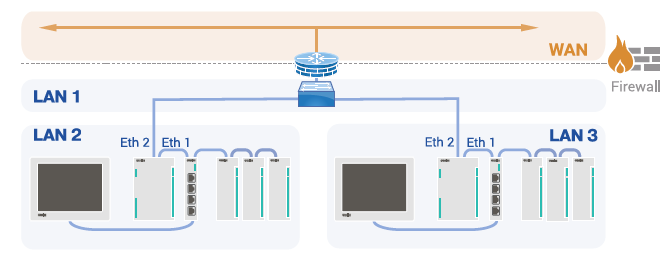

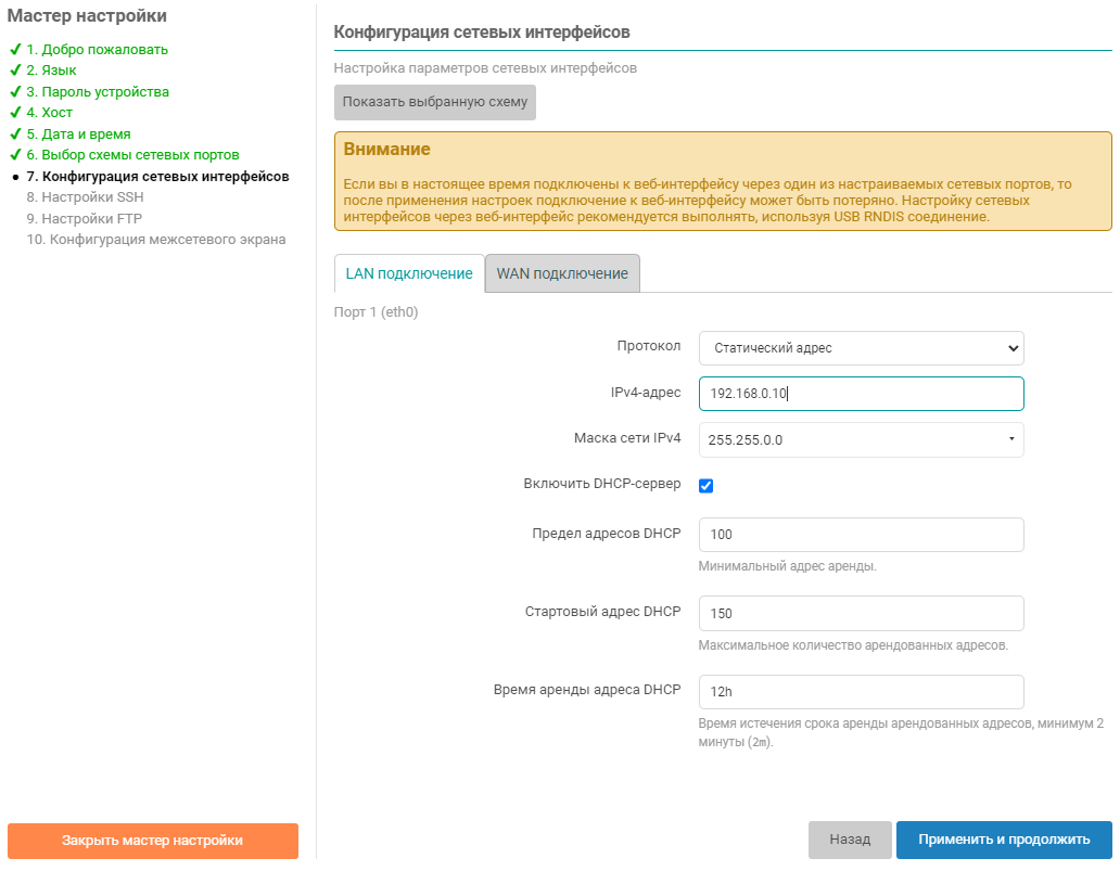

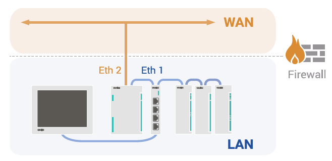

Выбор схемы сетевых портов
На данном шаге мастера настройки выполняется выбор схемы сетевых портов устройства (см. рисунок). Схема сетевых портов определяет роль каждого из физических сетевых портов устройства.
Мастер настройки. Выбор схемы сетевых портов ПЛК210
Для ПЛК210 доступны три схемы сетевых портов (см. рисунок):
  1. Схема №1
    Порты Ethernet 1, Ethernet 2 и Ethernet 3 объединены в мостовое подключение к локальной сети (LAN).
    Порт Ethernet 4 используется как отдельный изолированный сетевой интерфейс для подключения к глобальной сети (WAN), защищённый межсетевым экраном.
  2. Схема №2
    Порты Ethernet 1 и Ethernet 2 объединены в мостовое подключение к глобальной сети (WAN), защищённое межсетевым экраном.
    Порты Ethernet 3 и Ethernet 4 являются отдельными изолированными сетевыми интерфейсами для подключения к локальным сетям (LAN).
  3. Схема №3
    Порт Ethernet 4 является отдельным изолированным сетевым интерфейсом для подключения к отдельной локальной сети (LAN).
Схема 3 не имеет защищённого межсетевым экраном подключения к глобальной сети (WAN).

  • Схема №1:
    Порт Ethernet 1 используется как отдельный изолированный сетевой интерфейс для подключения к локальной сети (LAN).
    Порт Ethernet 2 используется как отдельный изолированный сетевой интерфейс для подключения к глобальной сети (WAN), защищённый межсетевым экраном.
    Данная схема позволяет разделить сеть на две зоны, обеспечивая одно пространство IP-адресов для порта Ethernet 1.
    Рекомендуется установить динамический IP-адрес и включить режим DHCP для порта Ethernet 2. IP-адрес в зоне LAN рекомендуется настраивать как статический.
    Схема №1 сетевых портов контроллера ПЛК200
  • Схема №2:
    Схема №3 сетевых портов контроллера ПЛК200
    Порт Ethernet 1 используется как отдельный изолированный сетевой интерфейс для подключения к локальной сети (LAN 1).
    Порт Ethernet 2 используется как отдельный изолированный сетевой интерфейс для подключения к отдельной локальной сети (LAN 2 и LAN 3).
Схема не имеет защищённого межсетевым экраном подключения к глобальной сети (WAN). В случае необходимости подключения к глобальной сети (WAN) рекомендуется использовать промышленный маршрутизатор с поддержкой функции межсетевого экрана.

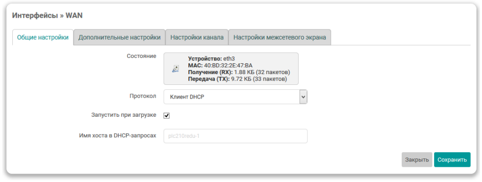

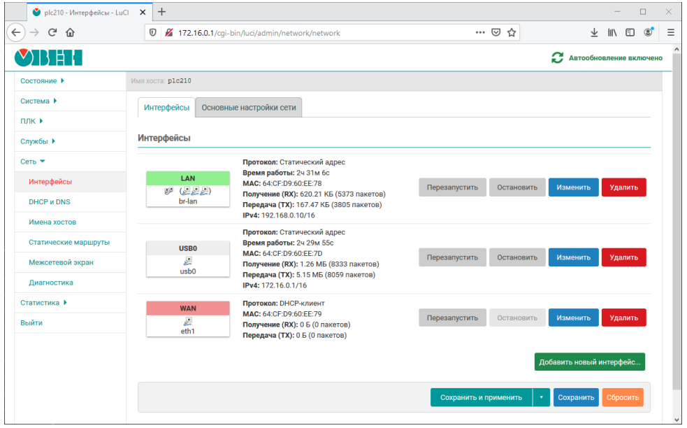

Конфигурация сетевых интерфейсов
На данном шаге выполняется конфигурация сетевых интерфейсов в соответствии с выбранной схемой сетевых портов на предыдущем шаге (см. раздел). В зависимости от выбранной схемы сетевых портов, каждый настраиваемый интерфейс может быть одного из следующих типов:

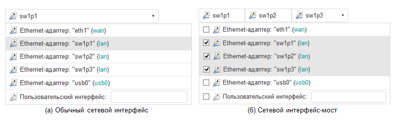

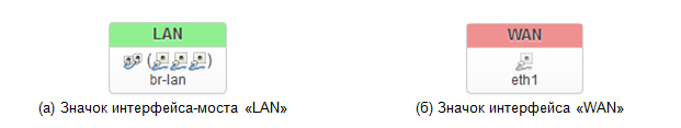

  • мостовое LAN–подключение;
  • мостовое WAN–подключение;
  • отдельный интерфейс для LAN–подключения;
  • отдельный интерфейс для WAN–подключения.
Настройки каждого сетевого интерфейса расположены в отдельной вкладке:
Мастер настройки. Настройки сетевых интерфейсов

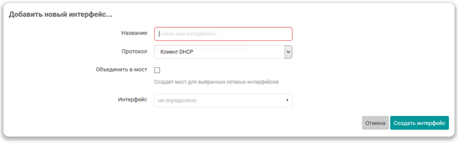

Для интерфейсов всех типов доступны следующие настройки:

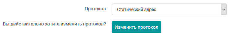

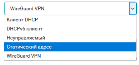

  • Протокол — протокол интерфейса.
    Возможен выбор из следующих протоколов:
    • Статический адрес — IP-адрес и маска подсети указываются вручную;
    • Клиент DHCP — IP-адрес и маска подсети назначаются автоматически с использованием DHCP-протокола.
  • IPv4-адрес — IP-адрес сетевого интерфейса для IP-протокола версии 4. Данная настройка доступна только при выборе протокола Статический адрес.
  • Маска сети IPv4 — маска подсети для IP-протокола версии 4. Данная настройка доступна только при выборе протокола Статический адрес.
  • Широковещательный IPv4-адрес — широковещательный адрес сети для IP-протокола версии 4. Широковещательный адрес сети можно не указывать (оставить поле пустым), тогда он будет вычислен автоматически на основании значений IP-адреса и маски сети. Данная настройка доступна только при выборе протокола Статический адрес.

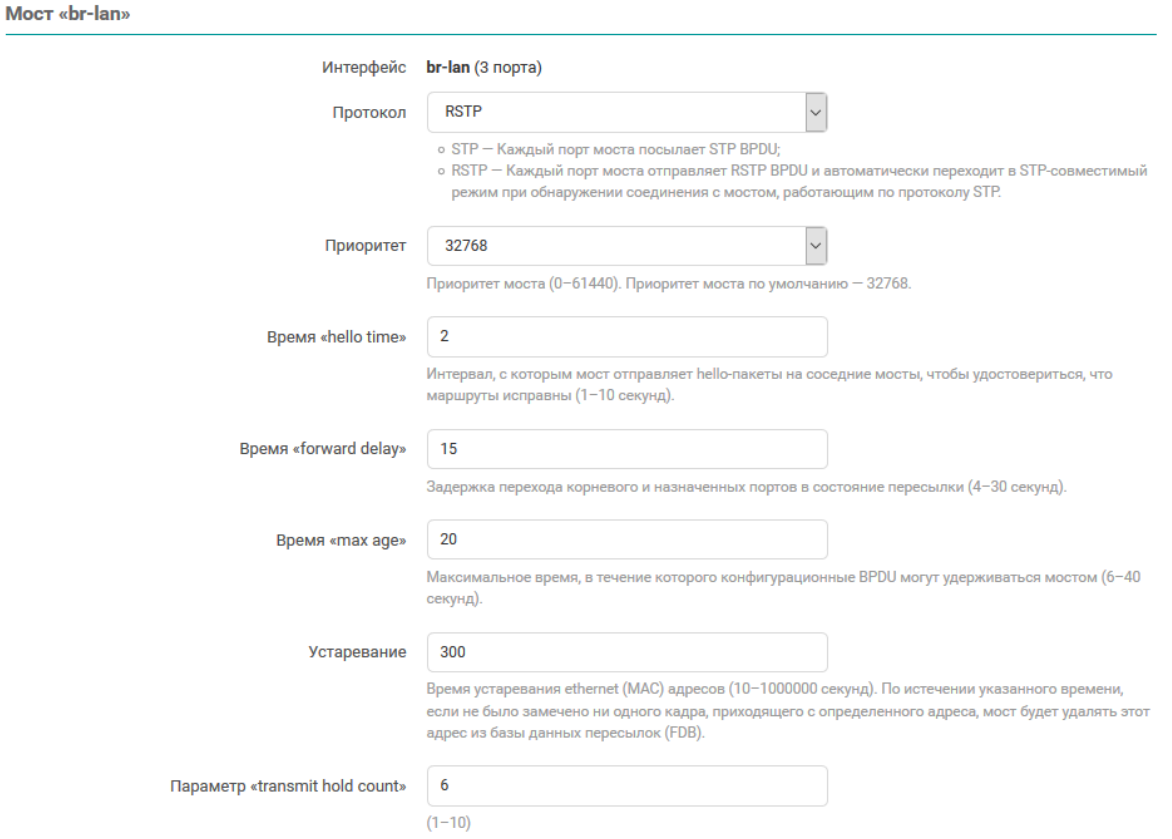

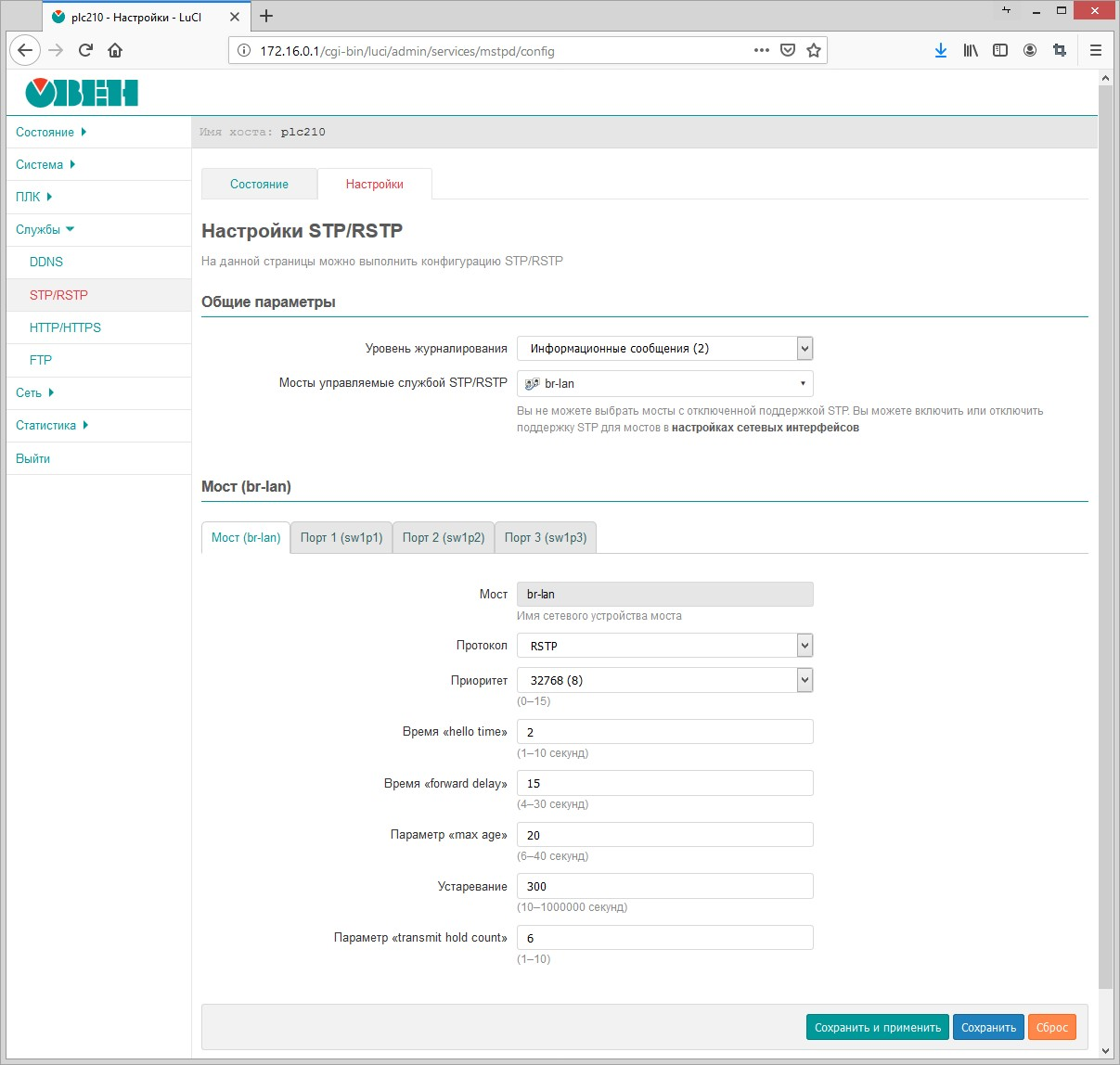

Для интерфейсов мостовых подключений (мостовое LAN и WAN подключения) доступны следующие дополнительные настройки:

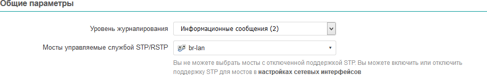

  • Версия STP/RSTP — версия протокола связного дерева (Spanning Tree) для моста:
    • RSTP — использовать протокол RSTP (Rapid Spanning Tree Protocol).
    • STP — использовать протокол STP(Spanning Tree Protocol).
    • Отключено — функции связного дерева отключены.
С более подробной информацией об использовании устройства ПЛК210 в сетях Ethernet с поддержкой протоколов STP/RSTP можно ознакомиться в справочном руководстве и руководстве пользователя.

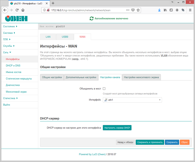

Для интерфейсов подключения к глобальной сети WAN (мостовое или отдельный интерфейс) доступны следующие дополнительные настройки:
  • IPv4-адрес шлюза — IP-адрес шлюза для IP-протокола версии 4. Данная настройка доступна только при выборе протокола «Статический адрес».
  • Использовать собственные DNS-сервера — настройка позволяет указать собственные адреса DNS-серверов для данного сетевого интерфейса.

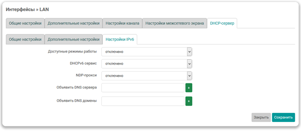

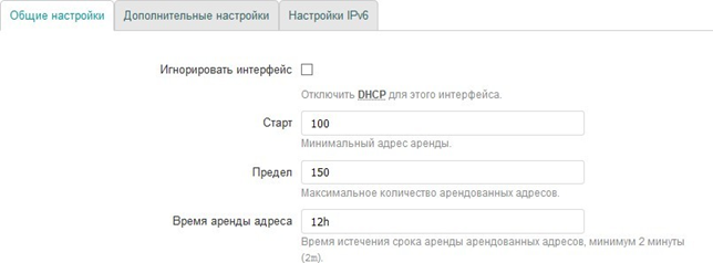

Для интерфейсов подключения к локальной сети LAN (мостовое или отдельный интерфейс) доступна возможность включения DHCP-сервера, которая представлена следующими дополнительными настройками (данные настройки доступны только при выборе протокола Статический адрес):
  • Включить DHCP-сервер — включает службу DHCP-сервера на сетевом интерфейсе.
  • Предел адресов DHCP — максимальное количество адресов, выдаваемых в аренду DHCP-сервером. Данная настройка доступна, только если выбрана опция Включить DHCP-сервер.
  • Стартовый адрес DHCP — начальный адрес аренды. Данная настройка доступна, только если выбрана опция Включить DHCP-сервер.
  • Время аренды адреса DHCP — время истечения срока аренды арендованных адресов. Минимальное значение — 2 минуты (120 секунд). Данная настройка доступна, только если выбрана опция Включить DHCP-сервер.
Следует помнить, что если подключение к веб-интерфейсу выполняется через один из настраиваемых сетевых портов, то после нажатия кнопки Далее подключение к веб-интерфейсу может быть потеряно.
Настройку сетевых интерфейсов через веб-интерфейс рекомендуется выполнять, используя USB RNDIS-соединение.

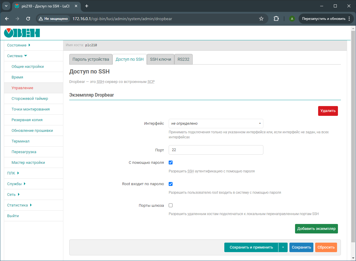

Настройки SSH
На данном шаге мастера настройки выполняется настройка параметров доступа к устройству с использованием SSH-протокола (см. рисунок).
Мастер настройки. Настройка SSH
Настройка Включить SSH-сервер предназначена для включения или отключения автоматического запуска службы SSH-сервера при запуске системы.
При необходимости отключения службы SSH-сервера рекомендуется выполнить ручную настройку сервера Dropbear.
Номер TCP-порта, на котором будет запущена служба SSH-сервера указывается в поле Порт.
Настройка Разрешить пользователю root вход по паролю определяет возможность авторизации с использованием пароля при подключении через SSH. Если данная настройка отключена, то авторизация по паролю для пользователя root будет отключена. Тогда вход в систему через SSH возможен только с использованием SSH-ключей (см. раздел).
В дальнейшем настройки службы SSH-сервера можно изменить на вкладке Доступ по SSH страницы Управление пункта главного меню Система (см. раздел), а управление SSH-ключами — на вкладке SSH–ключи той же страницы.

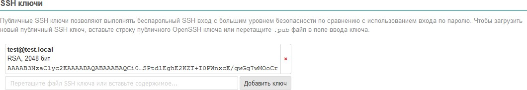

SSH-ключи
В подразделе настроек SSH SSH ключи можно добавить один или несколько публичных SSH-ключей. Эти SSH-ключи будут использованы для выполнения авторизации.
Для добавления нового публичного ключа необходимо вставить строку публичного SSH-ключа или перетащить «.pub» файл в поле ввода ключа и нажать кнопку Добавить. Успешно добавленный SSH-ключ будет отображён на странице, как показано на рисунке.
Мастер настройки. Добавление SSH-ключей

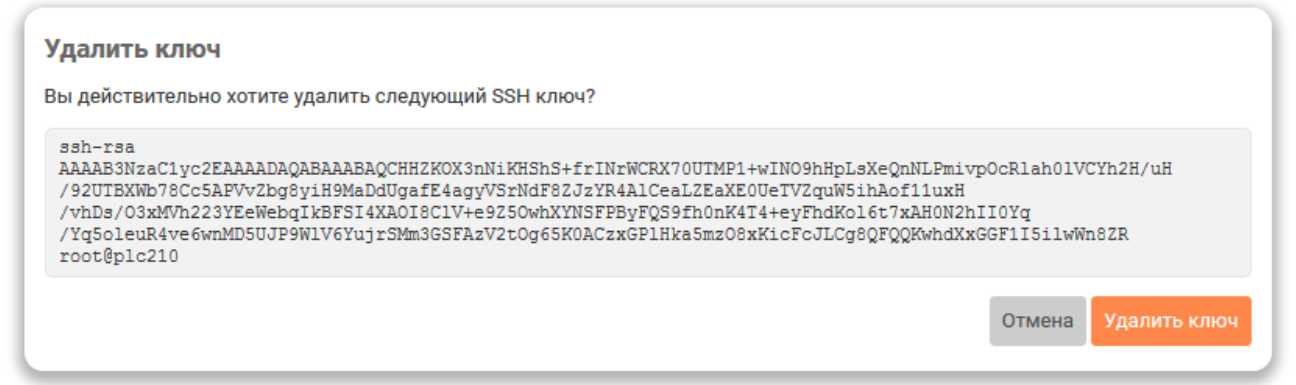

Для удаления добавленного ключа, необходимо нажать кнопку с красным крестиком справа от информации о ключе.
Для удаления добавленного ключа необходимо нажать кнопку с красным крестиком справа от информации о ключе. При этом будет отображено всплывающее окно с запросом подтверждения удаления ключа, как показано на рисунке:
Мастер настройки. Подтверждение удаления SSH ключа

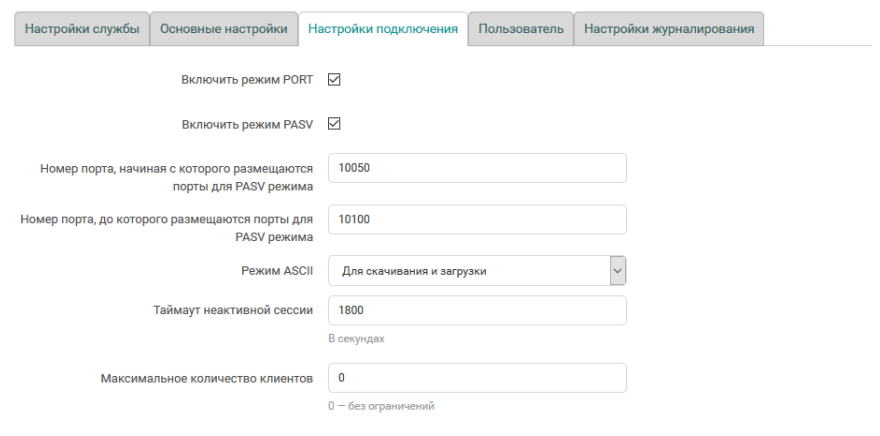

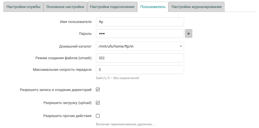

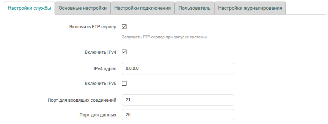

Настройки FTP
На данном шаге мастера настройки выполняется настройка параметров FTP-сервера (см. рисунок).
Мастер настройки. Настройка FTP
Настройка Включить службу FTP предназначена для включения или отключения автоматического запуска службы FTP-сервера при запуске системы.
Имя пользователя для доступа к содержимому FTP-сервера указано в поле Имя пользователя и не может быть изменено. Пароль для пользователя указывается в поле Пароль.
В выпадающем списке Домашний каталог выбирается путь к домашнему каталогу FTP-сервера.
В дальнейшем настройки службы FTP-сервера можно изменить на странице FTP раздела главного меню Службы (см. раздел).

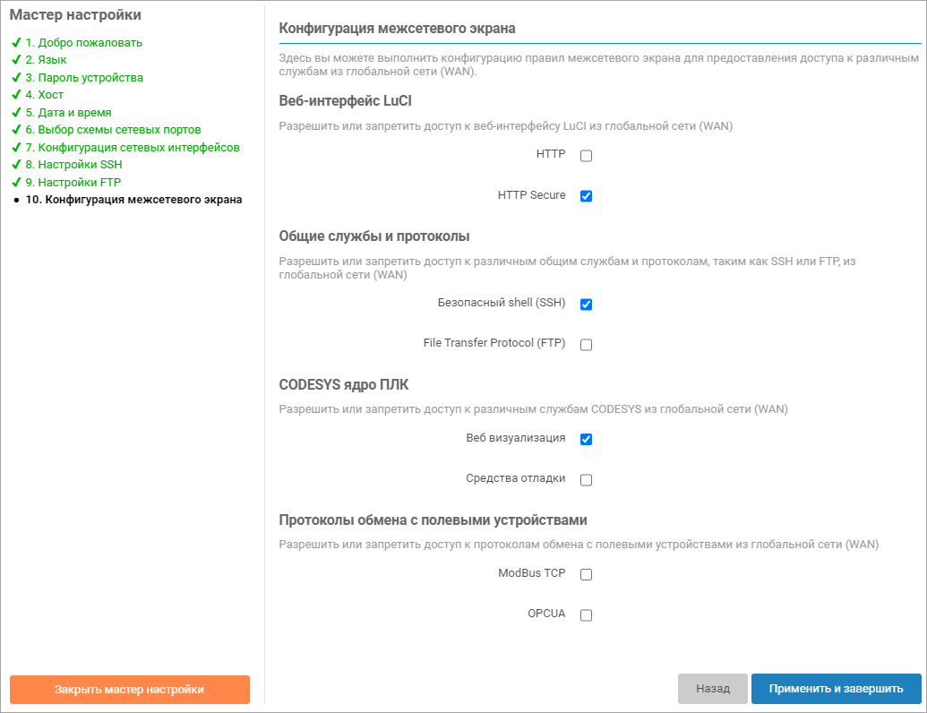

Конфигурация межсетевого экрана
На данном шаге мастера настройки выполняется настройка правил межсетевого экрана для подключения к глобальной сети (WAN).
В том случае, если при выполнении настройки была выбрана схема сетевых портов без подключения к глобальной сети (WAN), настройки межсетевого экрана будут не доступны:
Мастер настройки. Настройка межсетевого экрана без подключения к WAN

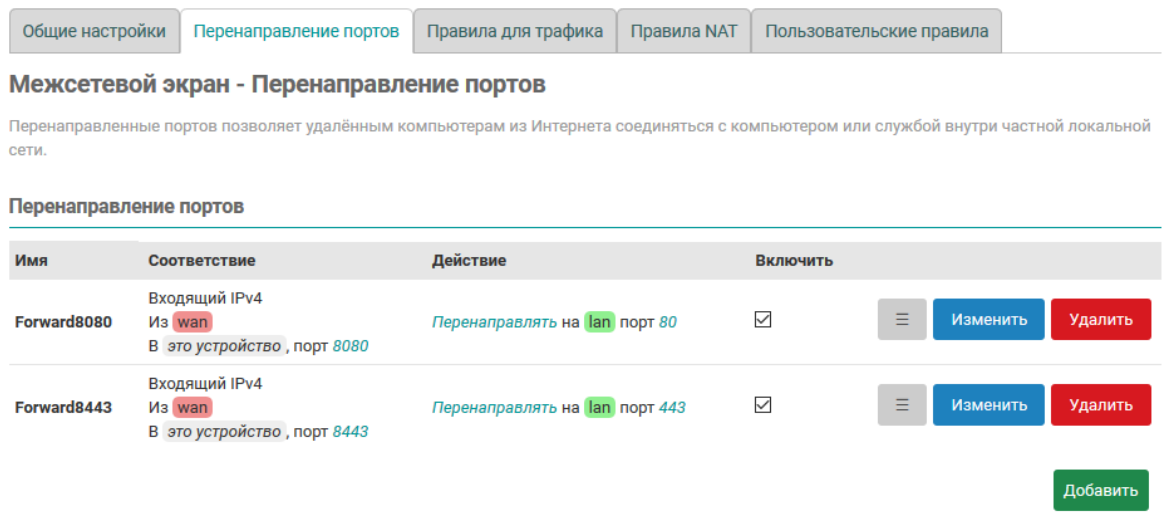

Для схемы сетевых портов с подключением к глобальной сети (WAN) настройки межсетевого экрана для данного шага будут выглядеть так, как показано на рисунке.
Мастер настройки. Настройка межсетевого экрана с подключением к WAN
Каждая настройка позволяет открыть доступ из глобальной сети (WAN) к определённым службам (если настройка включена — доступ разрешён, если выключена — доступ запрещён):
  • HTTP — доступ к веб-интерфейсу LuCI по протоколу HTTP (по умолчанию TCP-порт 80).
  • HTTP Secure — доступ к веб-интерфейсу LuCI по протоколу HTTPS (по умолчанию TCP-порт 443).
  • Secure Shell (SSH) — доступ к устройству по протоколу SSH (по умолчанию TCP-порт 22).
  • File Transfer Protocol (FTP) — доступ к устройству по протоколу FTP (по умолчанию TCP-порты 21 и 10050–10100).
  • Веб визуализация — доступ к веб-визуализации CODESYS (по умолчанию TCP-порты 8080 и 8443).
  • Средства отладки — отладочные средства CODESYS (по умолчанию TCP-порт 11740, UDP-порт 1740).
  • ModBus TCP — доступ к ModBus TCP интерфейсу CODESYS (по умолчанию TCP/UDP-порт 502).
  • OPC UA — доступ к OPC UA интерфейсу CODESYS (по умолчанию TCP/UDP-порт 4840).
В дальнейшем настройки межсетевого экрана можно изменить на странице Межсетевой экран раздела главного меню Сеть (см. раздел ).
Любые открытые порты во внешнюю (глобальную) сеть могут представлять серьёзную угрозу безопасности.
Открывая во внешнюю сеть доступ к веб-интерфейсу LuCI по протоколам HTTP или HTTPS, следует обязательно позаботиться об установке сложного пароля для входа (см. раздел).
Открывая во внешнюю сеть доступ к веб-визуализации CODESYS, средствам отладки CODESYS, шинам OPC UA или ModBus TCP, следует понимать, что данные службы будут доступны любому во внешней сети без какой-либо авторизации.
Открывая во внешнюю сеть доступ по протоколу SSH, следует обязательно позаботиться о безопасном пароле или включить авторизацию только с использованием SSH-ключей, то есть запретить вход по паролю (см. раздел).
Открывая во внешнюю сеть доступ по протоколу FTP, следует обязательно позаботиться о безопасном пароле (см. раздел).

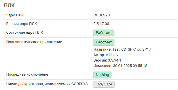

Подраздел «ПЛК»
Состояние. Подраздел «ПЛК»
В подразделе ПЛК страницы Обзор (см. рисунок) приводятся параметры функций устройства:
  • Ядро ПЛК — наименование используемого ядра ПЛК;
  • Версия ядра ПЛК — версия используемого ядра ПЛК;
  • Состояние ядра ПЛК — состояние ядра ПЛК. Может принимать значения:
    • Работает — ядро ПЛК запущено и работает;
    • Остановлено — ядро ПЛК остановлено и не работает.

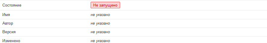

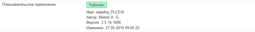

  • Пользовательское приложение — краткая информация о пользовательском приложении. Может принимать одно из следующих значений:
    • Работает — пользовательское приложение запущено и работает;
    • Не запущено — пользовательское приложение не запущено;
    • Остановлено — пользовательское приложение остановлено;
    • Исключение — работа пользовательского приложения была прервана из-за произошедшего исключения. Информация о последнем произошедшем исключении приведена в поле Последнее исключение.
    Если пользовательское приложение загружено, выводится следующая дополнительная информация  о приложении (см. пример на рисунке):
    • Имя — название (имя) приложения;
    • Автор — автор приложения;
    • Версия — версия приложения;
    • Изменено — дата и время последнего изменения приложения;
      Состояние. Подраздел «ПЛК». Информация о запущенном пользовательском приложении
    • Последнее исключение — информация о последнем произошедшем исключении.

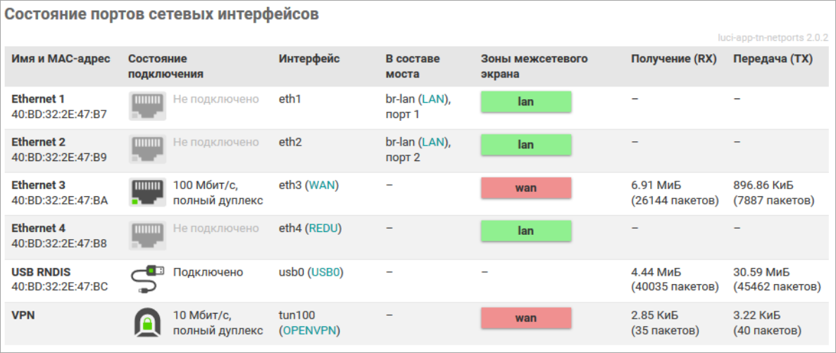

Подраздел «Состояние портов сетевых интерфейсов»
В подразделе Состояние портов сетевых интерфейсов страницы Обзор приводится список всех портов сетевых интерфейсов в виде таблицы (см. рисунок).
Состояние. Подраздел «Состояние портов сетевых интерфейсов»
Каждая строка таблицы соответствует одному физическому сетевому интерфейсу. В таблице есть следующие столбцы:
  • Имя и MAC-адрес — имя сетевого порта и MAC-адрес физического интерфейса порта;
  • Состояние подключения — текущее состояние подключения сетевого интерфейса. Также отображается информация о скорости и дуплекcе подключения, если такая информация доступна для данного интерфейса.
    Дополнительно в данном столбце отображается иконка, которая определяет тип и текущее состояние подключения.
    Возможные типы и состояния подключений приведены в таблице.
    Иконки типов и состояний подключений портов сетевых интерфейсов
    Тип подключения
    Отключено
    Не подключено
    Подключено
    Проводное подключение
    GraphicGraphicGraphic
    Беспроводное Wi-Fi-подключение
    Беспроводное LTE/3G/2G подключение
    USB RNDIS-подключение
    VPN-подключение
    PPP-подключение
  • Интерфейс— имя системного сетевого интерфейса порта. В скобках указывается имя виртуального сетевого интерфейса, к которому привязан системный сетевой интерфейс (если есть). При нажатии на имя виртуального интерфейса произойдёт переход к странице настройки соответствующего сетевого интерфейса (см. раздел).
  • В составе моста — имя системного сетевого интерфейса моста, в который включён данный порт. В скобках указывается имя виртуального сетевого интерфейса, к которому привязан системный сетевой интерфейс (если есть). При нажатии на имя виртуального интерфейса произойдёт переход к странице настройки соответствующего сетевого интерфейса (см. раздел).
  • Зоны межсетевого экрана — перечисление всех зон межсетевого экрана, в которые включён интерфейс;
  • Получение (RX) — количество байт и пакетов, принятых через данный интерфейс;
  • Отправка (TX) — количество байт и пакетов, отправленных через данный интерфейс.

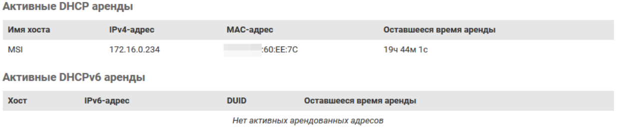

Подраздел «Активные DHCP аренды»
В подразделе Активные DHCP аренды страницы Обзор приводится таблица активных арендованных DHCP-адресов (см. рисунок).
Состояние. Подраздел «Активные DHCPаренды»
Каждая строка таблицы соответствует одному арендованному адресу. Таблица имеет следующие столбцы:
  • Имя хоста — имя хоста клиента, которому выдан адрес в аренду;
  • IPv4-адрес — IPv4-адрес, выданный клиенту в аренду;
  • MAC-адрес — аппаратный MAC-адрес клиента, получившего адрес в аренду;

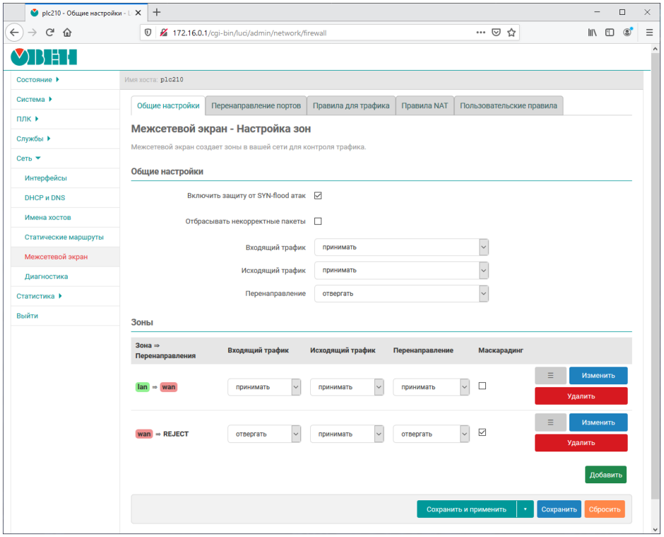

  • Оставшееся время аренды — оставшееся время аренды выданного адреса.

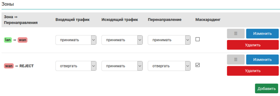

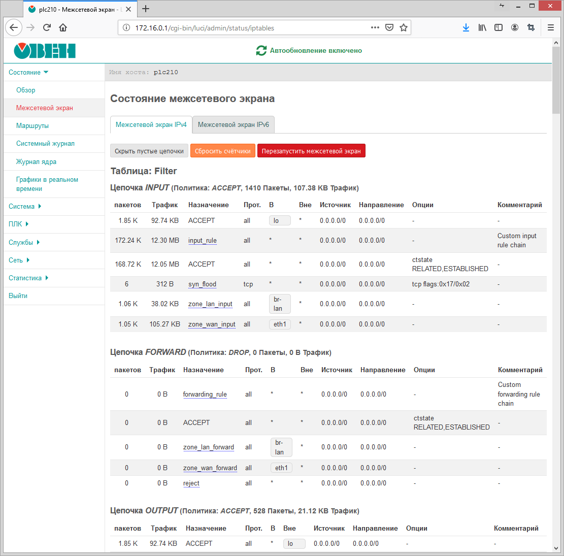

Межсетевой экран
На странице Межсетевой экран раздела Состояние отображаются активные правила межсетевого экрана для всех таблиц (Filter, NAT, Mangle) и их цепочек. Внешний вид страницы показан на рисунке.
Страница «Межсетевой экран»
Для понимания данных на странице Межсетевой экран рекомендуется ознакомиться с документацией к межсетевому экрану netfilter для ядер Linux и к утилите управления iptables.
Управлять межсетевым экраном (редактировать и добавлять правила) можно на странице Межсетевой экран раздела Cеть (см. раздел).

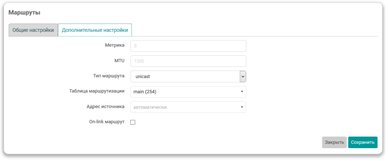

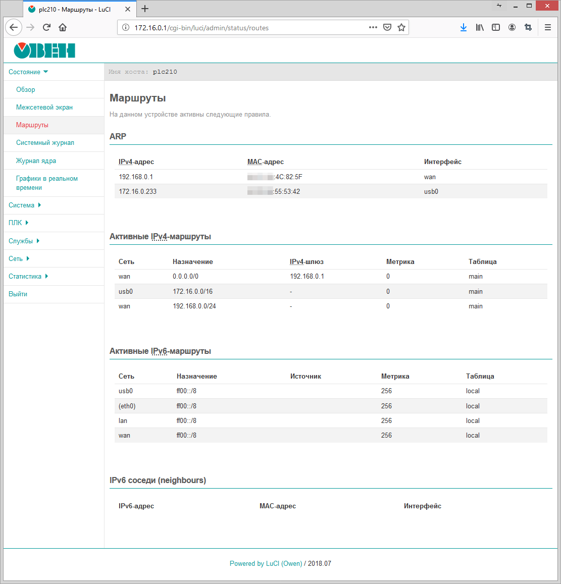

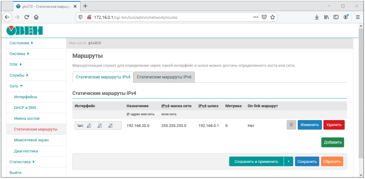

Маршруты
На странице Маршруты раздела Состояние отображаются текущие IPv4 и IPv6 таблицы маршрутизации. Также на странице приведена текущая ARP-таблица (таблица соответствия MAC-адресов IP-адресам). Внешний вид страницы Маршруты показан на рисунке.
Страница «Маршруты»
Добавить статические IPv4 или IPv6 маршруты можно на странице «Маршруты» раздела «Cеть» (см. раздел).

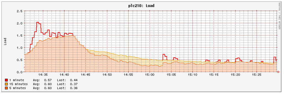

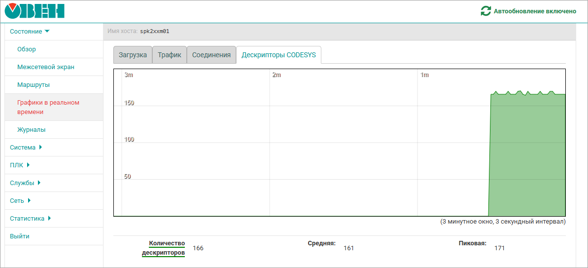

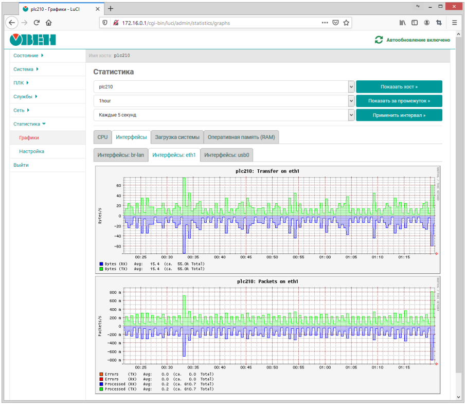

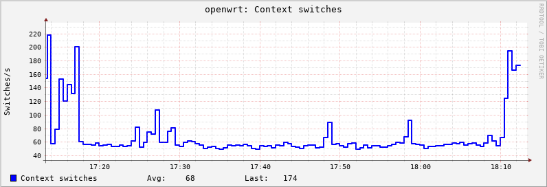

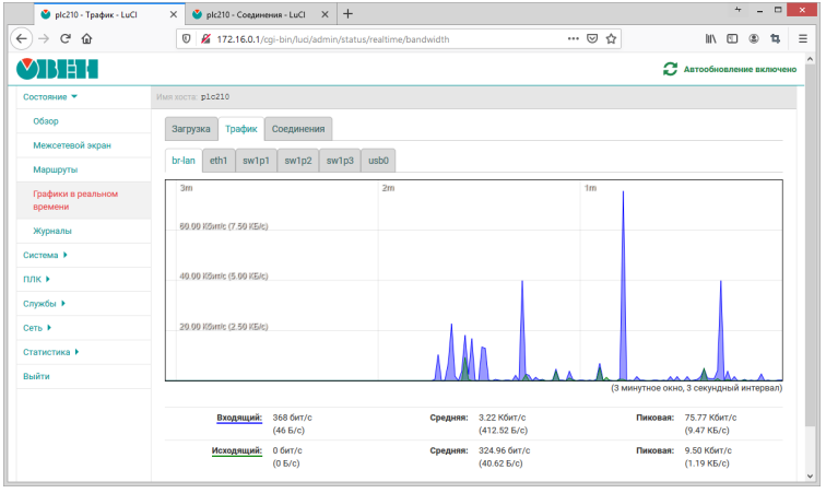

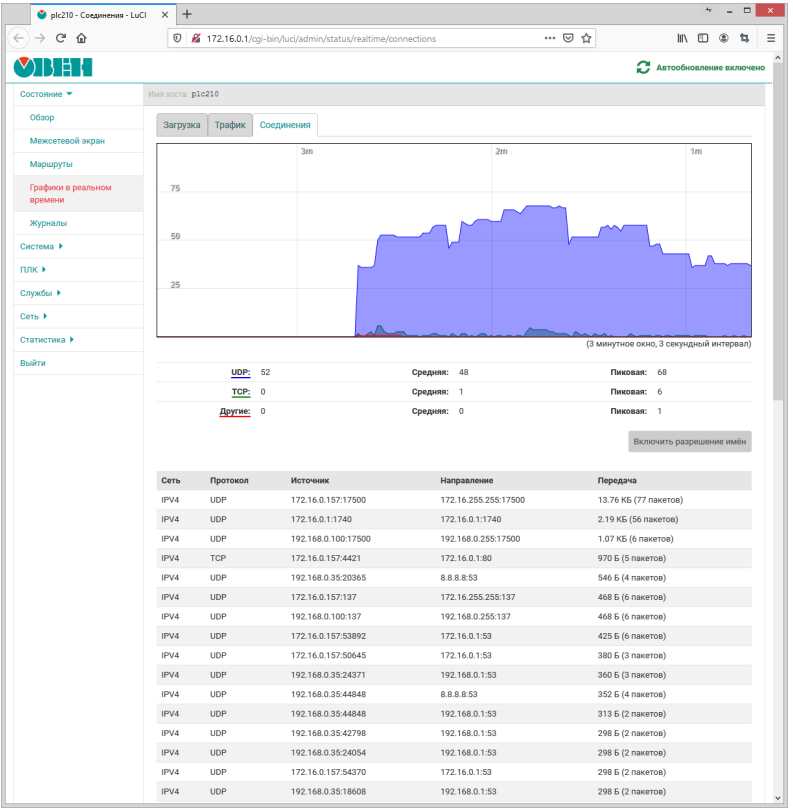

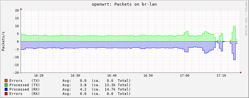

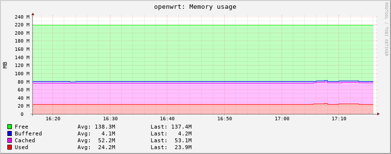

Графики в реальном времени
На странице Графики в реальном времени раздела Состояние отображаются графики для некоторых системных параметров в реальном времени:
  • текущая загрузка системы (load average, средние значения за 1, 5 и 15 минут);
  • текущие входящий и исходящий трафик сетевых интерфейсов;
  • текущие активные UDP и TCP соединения, включая полный список всех соединений.
Внешний вид страницы Графики в реальном времени для различных графиков показан на рисунках ниже.
Страница «Графики в реальном времени». График активных соединений
Страница «Графики в реальном времени». График загрузки

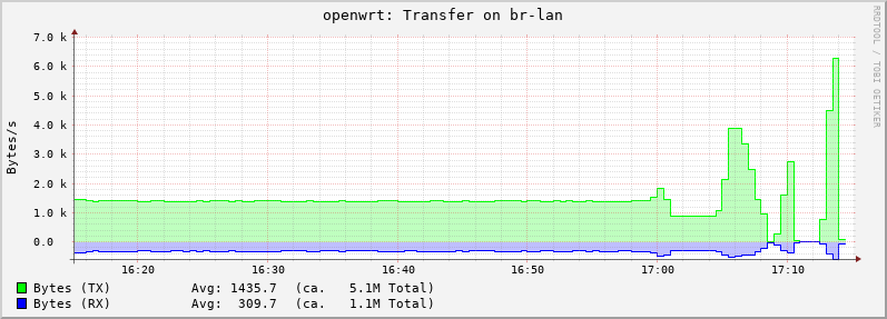

Страница «Графики в реальном времени». График трафика моста «br-lan»

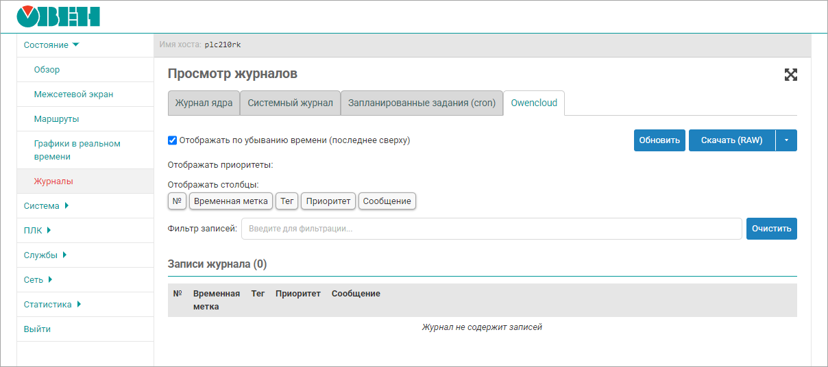

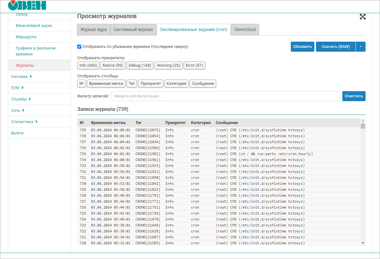

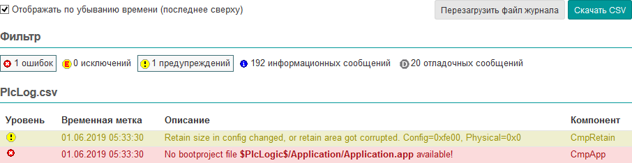

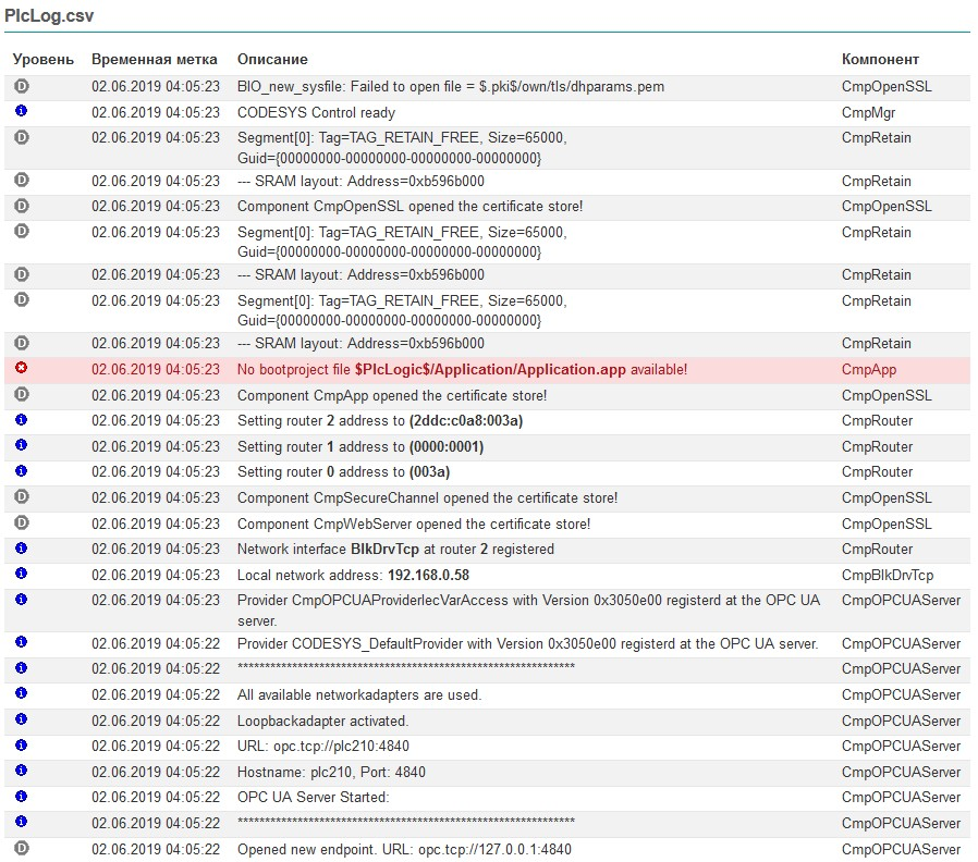

Журналы
На странице Журналы раздела Состояние отображаются записи следующих журналов:
  • вкладка Журнал ядра;
  • вкладка Системный журнал.
Вкладка «Журнал ядра»
Страницы «Журналы». Элементы управления просмотром журналов
Страница каждого журнала в верхней части содержит область со следующими элементами управления:
  • переключатель Отображать по убыванию времени (последнее сверху) — позволяет переключить режим сортировки записей. При включенном переключателе записи журнала отображаются по убыванию времени регистрации, последняя запись всегда сверху (режим отображения по умолчанию). Если переключатель выключен, то записи отображаются по возрастанию времени регистрации, последняя запись всегда снизу;

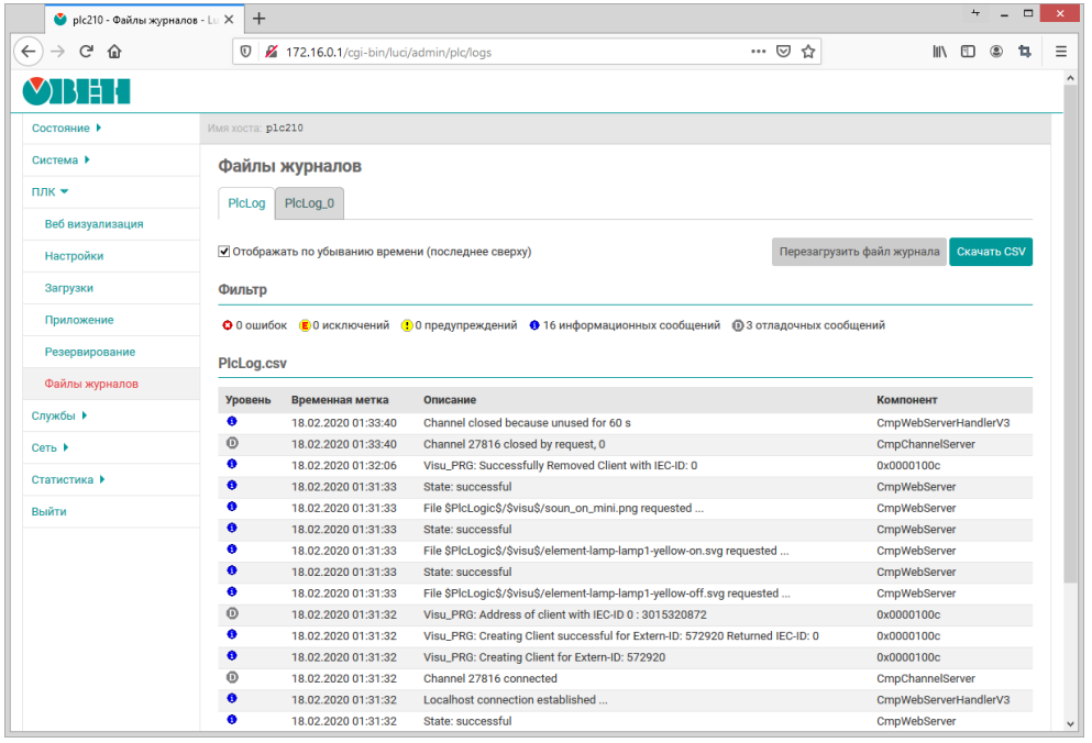

  • кнопка Обновить — выполняет повторное чтение записей из соответствующего журнала с обновлением записей в таблице на странице;
  • кнопка Скачать — позволяет выполнить скачивание файла журнала в требуемом фор- мате. Доступные форматы:
    • RAW — простой текстовый формат (исходный формат);
    • CSV — текстовый формат CSV;
    • JSON — текстовый формат JSON.
  • кнопки-переключатели Отображать приоритеты — позволяют включить или выключить отображение записей определенных приоритетов;
  • кнопки-переключатели Отображать столбцы — позволяют включить или выключить отображение соответствующих столбцов в таблице записей журнала;
  • поле ввода Фильтр — позволяет выполнить фильтрацию отображаемых записей журнала по заданному шаблону;
  • кнопка Очистить — кнопка очистки введённого шаблона фильтра в поле ввода «Фильтр».
Журнал ядра
На странице Журнал ядра раздела Состояние отображается вывод журнала ядра, в который записываются сообщения работы ядра Linux, начиная с момента загрузки. Внешний вид страницы Журнал ядра показан на рисунке.
Страница «Журнал ядра»
Основным отличием журнала ядра от системного журнала является то, что в журнале ядра не регистрируются какие-либо события от приложений и служб уровня пользователя.
Системный журнал
На странице Системный журнал раздела Состояние отображается вывод системного журнала, в который записываются все события ядра Linux, приложений и служб, запущенных в системе. Внешний вид страницы Системный журнал показан на рисунке.
Страница «Системный журнал»
Запланированные задания (cron)
На странице Запланированные задания (cron) раздела Состояние отображается вывод журнала, в который записываются информация о работе планировщиках задач cron. Внешний вид страницы Запланированные задания (cron) показан на рисунке:
Страница «Запланированные задания (cron)»
OwenCloud
На странице OwenCloud раздела Состояние отображается вывод журнала, в который записывается информация об обмене данными с облачным сервисом OwenCloud. Внешний вид страницы OwenCloud показан на рисунке:
Страница «OwenCloud»

Вкладка «Хост»
Вкладка Хост позволяет настроить имя хоста системы. Внешний вид вкладки Хост показан на рисунке.
Страница «Общие настройки». Вкладка «Хост»

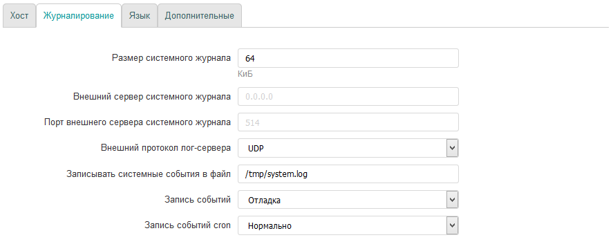

Вкладка «Журналирование»
Во вкладке Журналирование выполняется настройка системной службы журналирования. Внешний вид вкладки Журналирование показан на рисунке.
Страница «Система». Вкладка «Журналирование»
Для конфигурации доступны следующие настройки:
  • Размер системного журнала — размер хранимого системного журнала в килобайтах. При превышении указанного размера самые старые записи будут удаляться из журнала;
  • Внешний сервер системного журнала — IP-адрес внешнего syslog-сервера системного журнала. Если указать адрес внешнего сервера журналирования, события будут дублироваться на него;
  • Порт внешнего сервера системного журнала — номер порта внешнего syslog-сервера журналирования;
  • Внешний протокол лог-сервера — выбор протокола внешнего syslog-сервера журналирования.
    Доступные протоколы:
    • UDP;
    • TCP;
  • Записывать системные события в файл — локальный путь к файлу системного журнала;
  • Запись событий — выбор уровня событий для журналирования. В системный журнал будут записываться все события с уровнем выше или равным выбранному.
    Для выбора доступны следующие уровни:
    • отладка (debug);
    • информация (information);
    • заметка (notice);
    • предупреждение (warning);
    • ошибка (error);
    • критическая ситуация (critical);
    • тревога (alarm);
    • чрезвычайная ситуация (emergency);
  • Запись событий Cron — выбор уровня событий службы cron для журналирования.
    • отладка (debug);
    • нормально (normal);
    • предупреждение (warning).

Время
На странице Время раздела Система размещены настройки локального времени устройства, а также настройки синхронизации времени при помощи службы NTP (см. рисунок). Внешний вид страницы Время показан на рисунке.
Страница «Время»
В поле Локальное время отображается текущее локальное время и дата.
Кнопка Синхронизировать с браузером выполняет установку локальной даты и времени на устройстве в соответствии с текущей датой и временем, установленными на компьютере клиента (в браузере). При следующем обновлении значения поля Локальное время, значения даты и времени будут установлены в новые значения.
В выпадающем списке Часовой пояс выполняется выбор часового пояса локального времени устройства. Для отображения в поле Локальное время времени в соответствии с выбранным часовым поясом необходимо применить изменения, нажав кнопку Сохранить и применить.
NTP-клиент контроллера использует версию протокола NTPv4, поэтому на стороне NTP-сервера должна быть поддержка данной версии протокола.
Опция Включить NTP-сервер включает службу NTP-сервера. Если данная опция включена, то устройство может быть использовано в качестве NTP-сервера.
При включении опции Использовать серверы, объявленные через DHCP для синхронизации времени будут использованы серверы, объявленные DHCP-сервером (DHCP option 42), который выдал устройству параметры конфигурации сети.

Настройка доступа по SSH
Во вкладке Доступ по SSH страницы Управление размещены настройки сервера Dropbear, который предоставляет доступ к контроллеру по протоколам SSH и SFTP (см. рисунок).
Страница «Управление». Вкладка «Доступ по SSH»
Кнопки Добавить и Удалить позволяют соответственно добавить или удалить экземпляры сервера Dropbear. По умолчанию в системе запущен только один экземпляр сервера Dropbear, работающий на TCP порту 22 на всех сетевых интерфейсах.
По умолчанию любые входящие подключения из зоны WAN запрещены правилами межсетевого экрана (см. раздел). Поэтому несмотря на то, что экземпляр Dropbear настроен на приём подключений на всех сетевых интерфейсах, на сетевых интерфейсах зоны WAN подключение к SSH будет невозможно.
Для каждого экземпляра сервера Dropbear доступны следующие настройки конфигурации:
  • Интерфейс — выбор сетевого интерфейса, на котором будут приниматься входящие подключения соответствующего экземпляра сервера Dropbear. Если интерфейс не выбран (значение «не определено»), то соответствующий экземпляр сервера Dropbear будет принимать подключения на всех доступных интерфейсах.
  • Порт — номер TCP-порта для входящих подключений экземпляра сервера Dropbear.
  • С помощью пароля — разрешает или запрещает аутентификацию при помощи пароля при подключении по SSH. Если аутентификация при помощи пароля запрещена, то вход возможен только по SSH-ключам, которые можно добавить в систему в соответствующем подразделе данной страницы.
  • Root входит по паролю — разрешает или запрещает аутентификацию при помощи пароля для пользователя root. Если аутентификация по паролю запрещена, то вход пользователя root возможен только по ключу.
  • Порты шлюза — разрешает или запрещает подключение удалённых клиентов к локальным перенаправленным портам.
В приложении приводится пример выполнения подключения к устройству по протоколу SSH.
SSH-ключи
Во вкладке SSH-ключи страницы Управление (см. рисунок) реализована возможность добавления публичных OpenSSH ключей (.pub). SSH-ключи используются для авторизации.
Страница «Управление». Вкладка «SSH-ключи»
Для добавления нового публичного ключа необходимо вставить строку публичного SSH-ключа или перетащить файл формата .pub в поле ввода ключа и нажать кнопку Добавить. Успешно добавленный SSH-ключ будет отображён на странице.
Для удаления ранее добавленного ключа необходимо нажать кнопку с красным крестиком справа от информации о ключе.

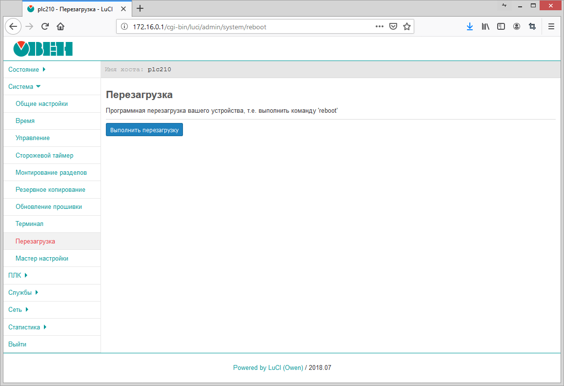

Перезагрузка устройства может быть осуществлена на странице Перезагрузка раздела Система.

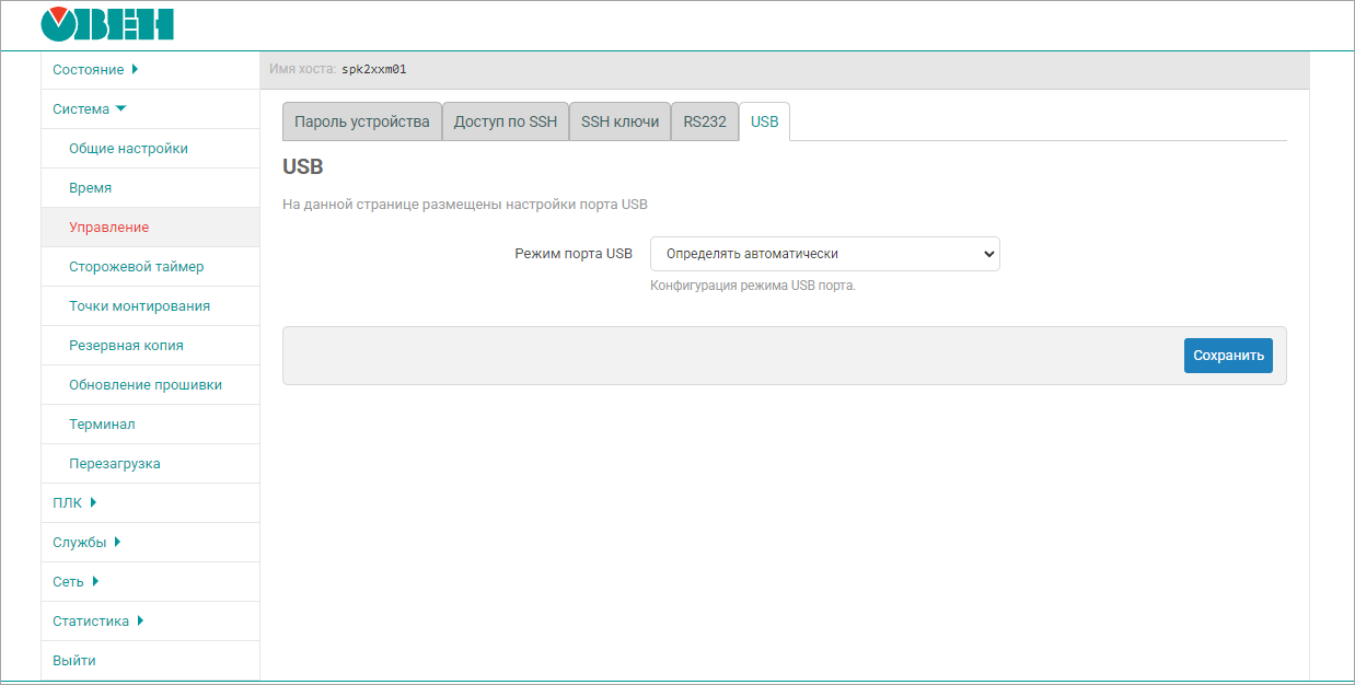

Настройки режима работы USB (только для СПК210)
У контроллеров СПК210 порты USB A и USB B являются зависимыми – в каждый момент времени может быть активен только один из них. Поэтому у этих контроллеров на данной вкладке присутствует отображение текущего активного порта и возможность выбора режима их работы:
  • USB A – активен порт USB A;
  • USB B – активен порт USB B;
  • Определять автоматически – переключение режима происходит при подключении устройства или кабеля к соответствующему порту, при этом приоритет остается за USB A (т. е. пока к порту USB A что-то подключено – то подключиться к контроллеру через порт USB B не получится).
Страница «Управление». Вкладка «USB»
Сторожевой таймер
На странице Сторожевой таймер раздела Система расположены настройки службы сторожевого таймера (watchdog). Внешний вид страницы Сторожевой таймер показан на рисунке.
Страница «Сторожевой таймер»
В поле Устройство указывается имя системного устройства аппаратного сторожевого таймера. Служба сторожевого таймера работает в фоновом режиме и автоматически выполняет сброс аппаратного сторожевого таймера с периодом, указанным в поле Период (задаётся в секундах). Значение таймаута аппаратного таймера настраивается при помощи поля Таймаут (задаётся в секундах). Если аппаратный сторожевой таймер не сбрасывается в течение указанного времени, система будет автоматически перезагружена.
Настройка Политика планировщика задач предназначена для выбора алгоритма диспетчеризации задачи программной службы сторожевого таймера. Доступны следующие алгоритмы:
  • SCHED_OTHER — стандартный алгоритм планировщика с разделением времени. Данный алгоритм является стандартным алгоритмом диспетчеризации Linux с разделением времени, предназначенным для процессов, не требующих специальных механизмов реального времени со статическими приоритетами;
  • SCHED_FIFO — планировщик FIFO (First In First Out). Является политикой планирования реального времени. Данный алгоритм планирования не использует никаких интервалов времени. Процесс с алгоритмом SCHED_FIFO выполняется до завершения, если он не заблокирован запросом ввода/вывода, вытеснен высокоприоритетным процессом, или он добровольно отказывается от процессорного времени;
  • SCHED_RR — циклический (Round-Robin) алгоритм планирования реального времени. Всё, относящееся к алгоритму SCHED_FIFO, справедливо и для SCHED_RR за исключением того, что каждому процессу разрешено работать непрерывно не дольше некоторого времени, называемого карусельным квантом.
Более подробная информация об алгоритмах диспетчеризации задач Linux приведена в разделе «Scheduling policies» документа «sched — overview of CPU scheduling».
Настройки Приоритет задачи и Значение «nice» являются параметрами алгоритма диспетчеризации.
Настройка Приоритет задачи определяет значение приоритета для алгоритмов SCHED_FIFO и SCHED_RR. Значение приоритета является числом в диапазоне от 1 (самый низкий приоритет) до 99 (самый высокий приоритет).
Настройка Значение «nice» определяет значение nice для алгоритма SCHED_OTHER. Значение nice является числом в диапазоне от −20 (высокий приоритет) до +19 (низкий приоритет).
Более подробные разъяснения значений параметров приоритета и «nice» приведены в разделах «Scheduling policies» и «The nice value» документа «sched — overview of CPU scheduling».

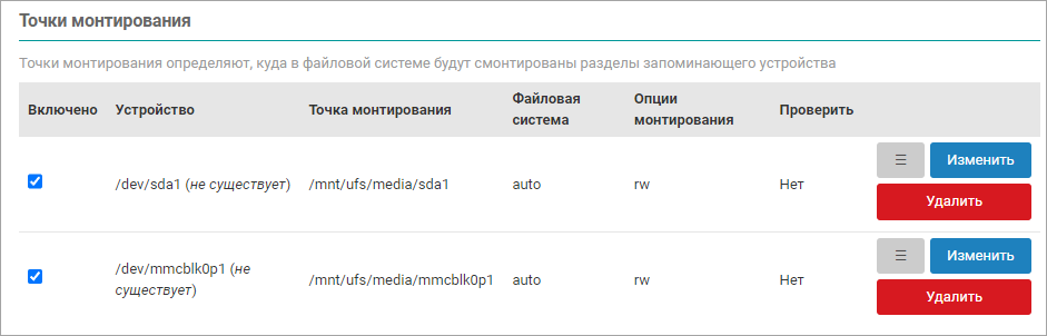

Точки монтирования
Управление точками монтирования осуществляется в разделе Точки монтирования страницы Точки монтирования. В данном разделе можно добавить точки монтирования для пользовательских разделов (например, для USB-накопителей).
В разделе приведена таблица уже созданных (сконфигурированных) точек монтирования пользовательских разделов с их параметрами (см. рисунок).
Страница «Точки монтирования». Управление монтированием пользовательских разделов
Таблица содержит следующие столбцы:
  • Включено — определяет, включена ли данная точка монтирования;
  • Устройство — параметры устройства и признак, по которому устройство идентифицируется для монтирования (UUID, метка устройства или файл устройства);
    По умолчанию добавлены два устройства, которые при появлении устройства будут автоматически смонтированы:
    • /dev/sda1 — первый раздел USB-накопителя;
    • /dev/mmcblc0p1 —- первый раздел MMC-карты памяти.
  • Точка монтирования — точка монтирования раздела;
  • Файловая система — файловая система смонтированного раздела;
  • Опции монтирования — дополнительные опции, передаваемые утилите mount при монтировании.
  • Проверить — признак необходимости проверки файловой системы перед монтированием.

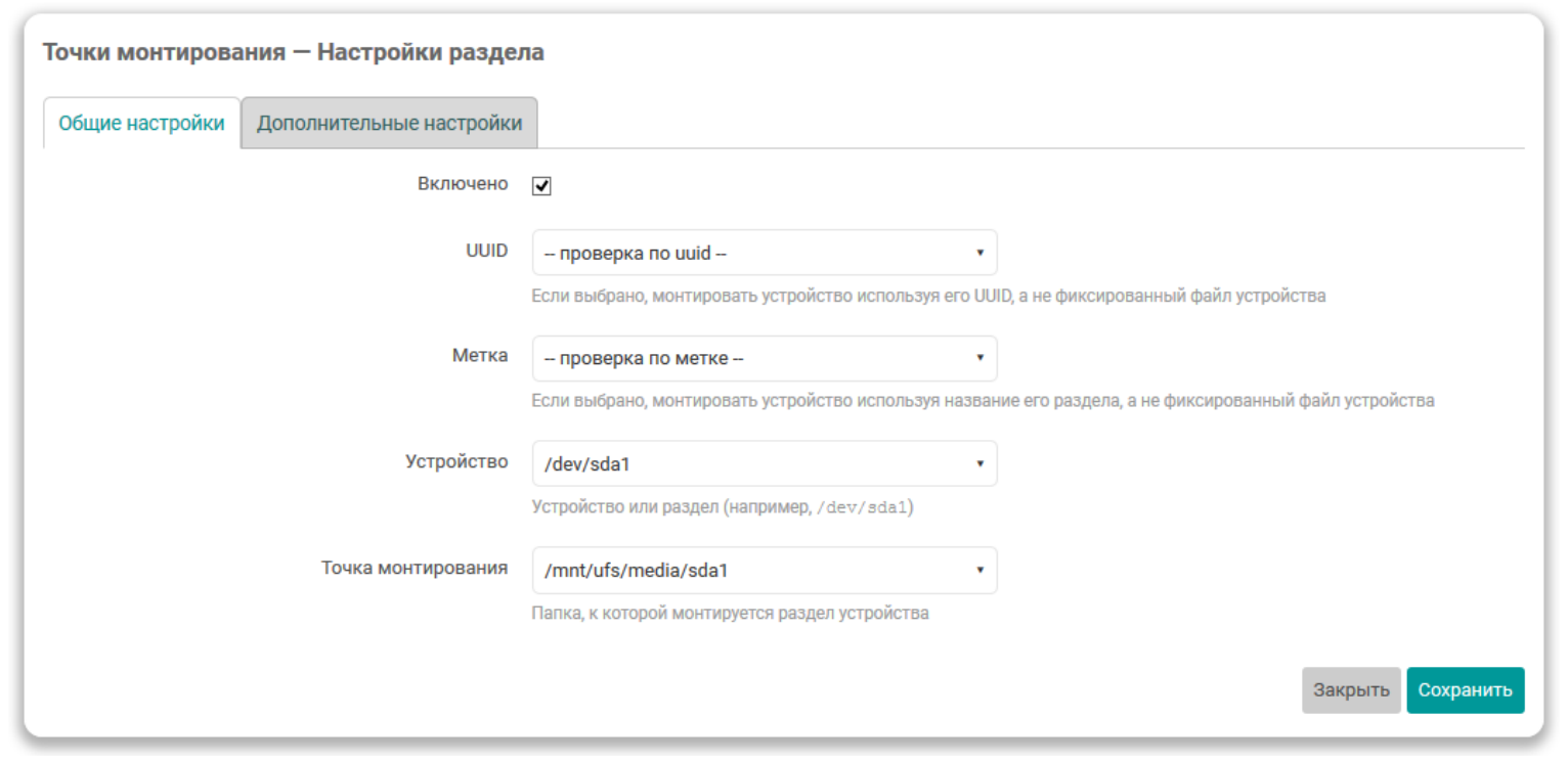

На странице редактирования параметров точки монтирования расположены вкладки Общие настройки (см. рисунок) и Дополнительные настройки (см. рисунок).
Общие настройки точки монтирования раздела
Дополнительные настройки точки монтирования раздела
Во вкладке Общие настройки размещены следующие настройки:
  • UUID — если выбрана данная опция, то монтируемый раздел будет идентифицироваться по выбранному UUID.
    Возможен ручной ввод UUID или выбор из списка UUID всех подключённых разделов на момент загрузки страницы.
  • Метка — если выбрана данная опция, то монтируемый раздел будет идентифицироваться по выбранной метке.
    Возможен ручной ввод имени метки или выбор из списка меток всех подключённых разделов на момент загрузки страницы.
  • Устройство — если выбрана данная опция, то монтируемый раздел будет идентифицироваться по имени устройства.
    Возможен ручной ввод имени устройства или выбор из списка устройств всех подключённых разделов на момент загрузки страницы.
  • Точка монтирования — определяет точку монтирования раздела.
    Возможен ручной ввод точки монтирования раздела или выбор из следующих вариантов:
    • Использовать как корень (/) — использовать раздел как корневой раздел.
      В случае выбора данной опции будет выдано сообщение с рекомендациями в виде набора команд по подготовке раздела для использования в качестве корневого на основе существующего.
      Данные команды выглядят следующим образом:
      mkdir -p /tmp/introot mkdir -p /tmp/extroot mount --bind / /tmp/introot mount имя_устройства_раздела /tmp/extroot tar -C /tmp/introot -cvf - . | tar -C /tmp/extroot -xf - umount /tmp/introot umount /tmp/extroot
      При вводе данных команд имя_устройства_раздела следует заменить на реальное имя устройства раздела (например, /dev/sda1).

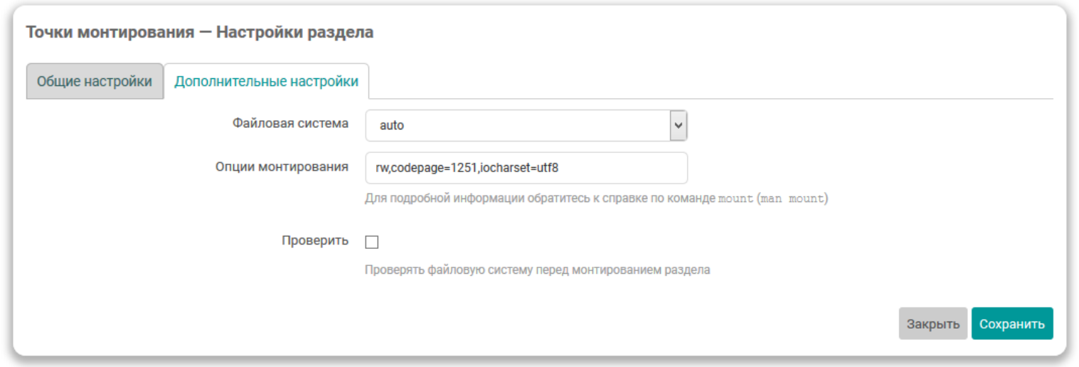

Во вкладке Дополнительные настройки расположены следующие настройки:
  • Файловая система — выбор файловой системы монтируемого раздела. Доступны следующие варианты:
    • auto — автоматическое определение файловой системы раздела (значение по умолчанию);
    • ext2 — файловая система ext2;
    • ext3 — файловая система ext3;
    • ext4 — файловая система ext4;
    • vfat — файловая система VFAT;
    • msdos — файловая система FAT32;
    • ntfs — файловая система NTFS;
    • пользовательский — ручной ввод названия файловой системы, которое будет передано утилите mount при монтировании.
  • Опции монтирования — дополнительные опции, передаваемые утилите mount при монтировании раздела.
Для корректного отображения имён файлов и каталогов, содержащих символы кириллицы, необходимо указать следующие опции монтирования:codepage=1251,iocharset=utf8

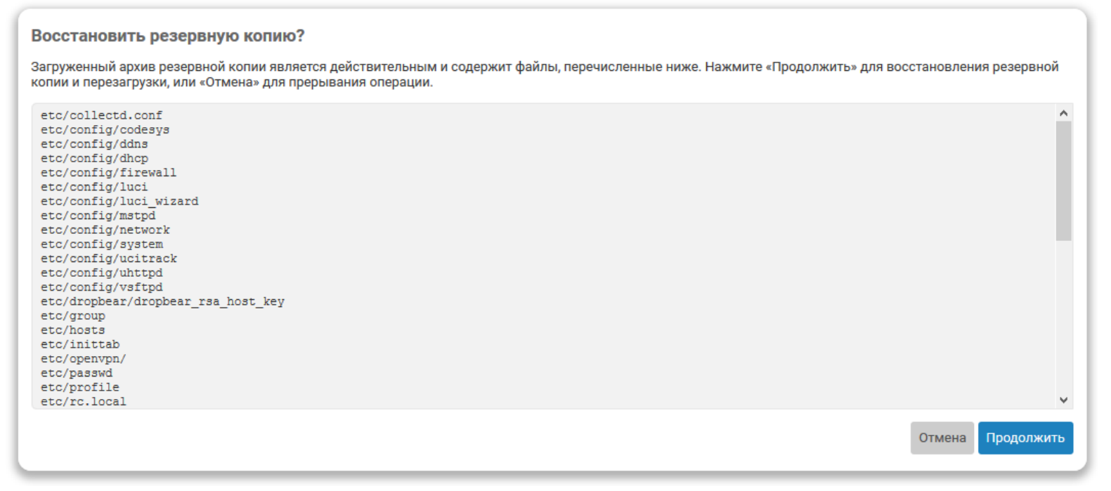

Восстановление резервной копии настроек
Восстановление резервной копии настроек производится при помощи кнопки Загрузка архива..., расположенной в подразделе Восстановление страницы Резервная копия.
При нажатии кнопки Загрузка архива... будет отображено всплывающее окно:
Восстановление резервной копии. Выбор файла для загрузки
В данном окне необходимо выбрать файл архива резервной копии на локальной файловой системе при помощи кнопки Обзор.... После выбора файла архива во всплывающем окне будет отображена информация о выбранном файле (имя и размер). При этом, кнопка Загрузить становится активной.
Восстановление резервной копии. Подтверждение загрузки
Для подтверждения загрузки выбранного файла необходимо нажать кнопку Загрузить. В случае успешной загрузки файла архива резервной копии и его правильного формата (архив в формате «.tar.gz») будет отображено окно подтверждения восстановления со списком всех восстанавливаемых файлов.
Восстановление резервной копии. Подтверждение восстановления
Для подтверждения восстановления резервной копии необходимо нажать кнопку Продолжить. В этом случае будет выполнено восстановление файлов из загруженного файла архива резервной копии с последующей перезагрузкой устройства.
В том случае, если загружаемый файл повреждён или имеет неверный формат, после нажатия кнопки Загрузить в верхней части страницы будет отображено сообщение о том, что загруженный файл не удаётся прочитать.

Перезагрузка
Страница Перезагрузка раздела Система предназначена для выполнения программной перезагрузки устройства. Данная функция аналогична выполнению в консоли команды reboot. Внешний вид страницы Перезагрузка раздела Система показан на рисунке.
Страница «Перезагрузка»
Перезагрузка устройства выполняется при нажатии кнопки Выполнить перезагрузку.
Мастер настройки
Данный раздел отсутствует в Web-интерфейсе управления контроллеров СПК.
На странице Мастер настройки раздела Система можно выполнить запуск мастера настройки, который подробно описан в разделе.
Внешний вид страницы Мастер настройки раздела Система показан на рисунке.
Страница «Мастер настройки»
Запуск мастера настройки осуществляется при нажатии кнопки Запустить мастер настройки.

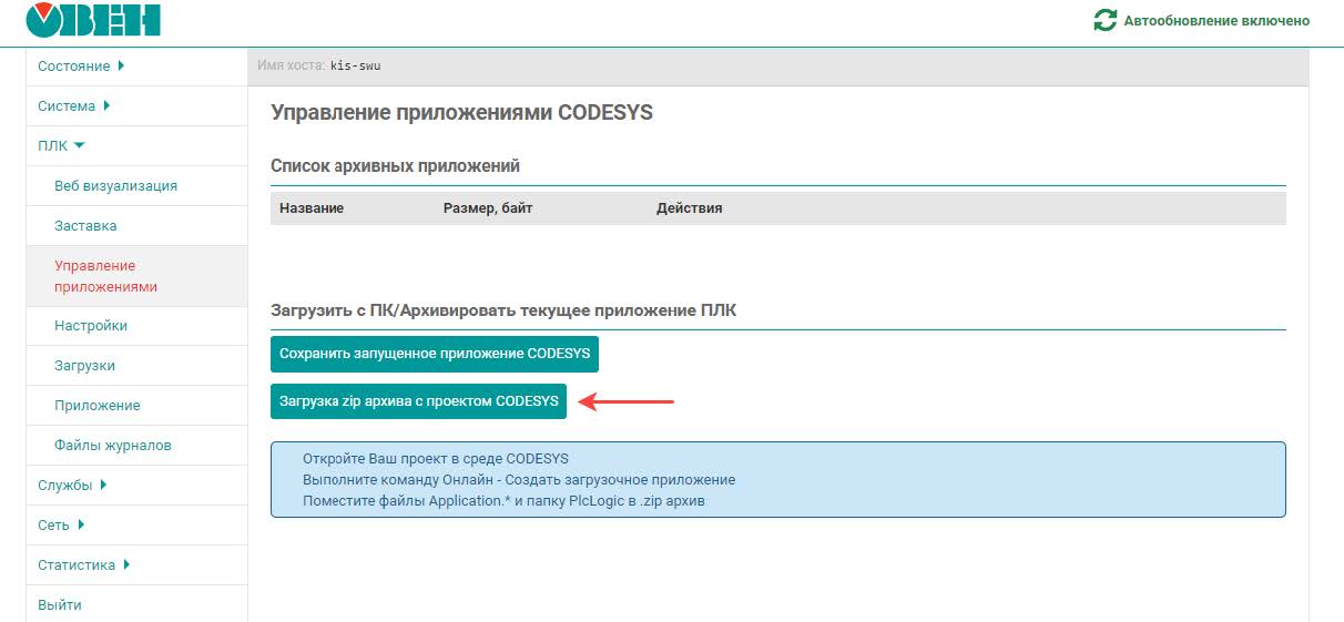

Управление приложением
На странице Управление приложением можно загрузить .zip архив с проектом CODESYS.
Для загрузки проекта CODESYS через web-конфигуратор следует:
  1. Скомпилировать проект CODESYS (вкладка Компиляция, команда Компиляция);
  2. Создать загрузочное приложение в CODESYS без подключения к контроллеру (вкладка Онлайн, команда Создать загрузочное приложение), в окне Сохранить как указать путь к папке. Полный путь к папке не должен содержать символы кириллицы;
  3. Содержимое созданной папки (но не саму папку) запаковать в zip-архив;
  4. В web-конфигураторе на вкладке ПЛК/Управление приложениями нажать кнопку Загрузка .zip архива с проектом CODESYS;
    Внешний вид вкладки ПЛК/Управление приложениями
  5. Нажать на кнопку Обзор и выбрать zip-архив, созданный в пп. 3;
  6. Указать имя (без пробелов и спецсимволов) загружаемого приложения и нажать кнопку Загрузка;
  7. После загрузки приложение появится в списке приложений. Для его запуска необходимо нажать кнопку Запустить и дождаться запуска приложения (это может занять 10…60 секунд).

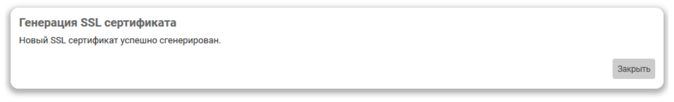

При успешном завершении генерации нового SSL сертификата будет отображено окно с сообщением, как показано на рисунке:
Успешная генерация нового SSL сертификата
В поле информация текущем сертификате будут отображены данные нового сертификата.

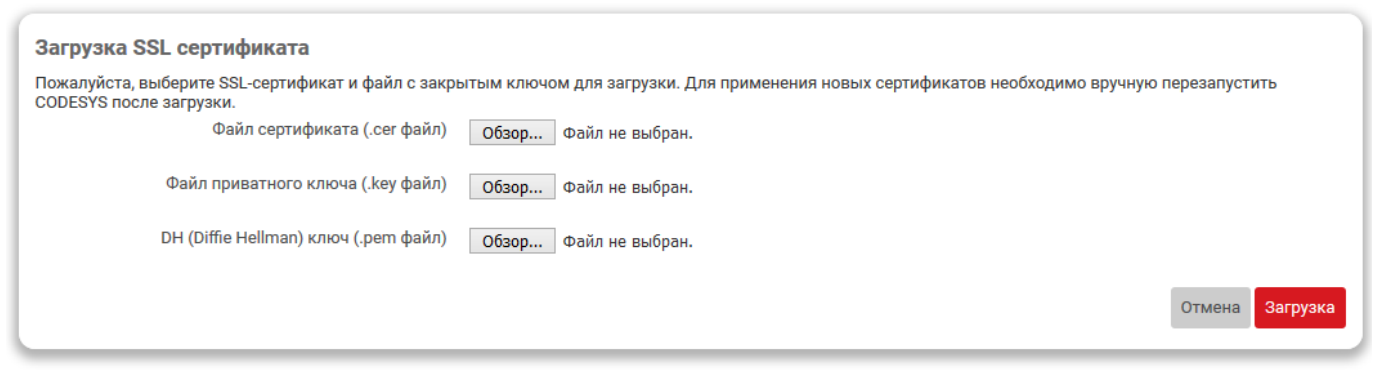

Загрузка SSL сертификата
Кнопка Загрузить... предназначена для загрузки файлов SSL сертификата веб-визуализации CODESYS. При нажатии данной кнопки будет отображено модальное окно с запросом требуемых файлов:
Модальное окно загрузки сертификата SSL веб-визуализации CODESYS
