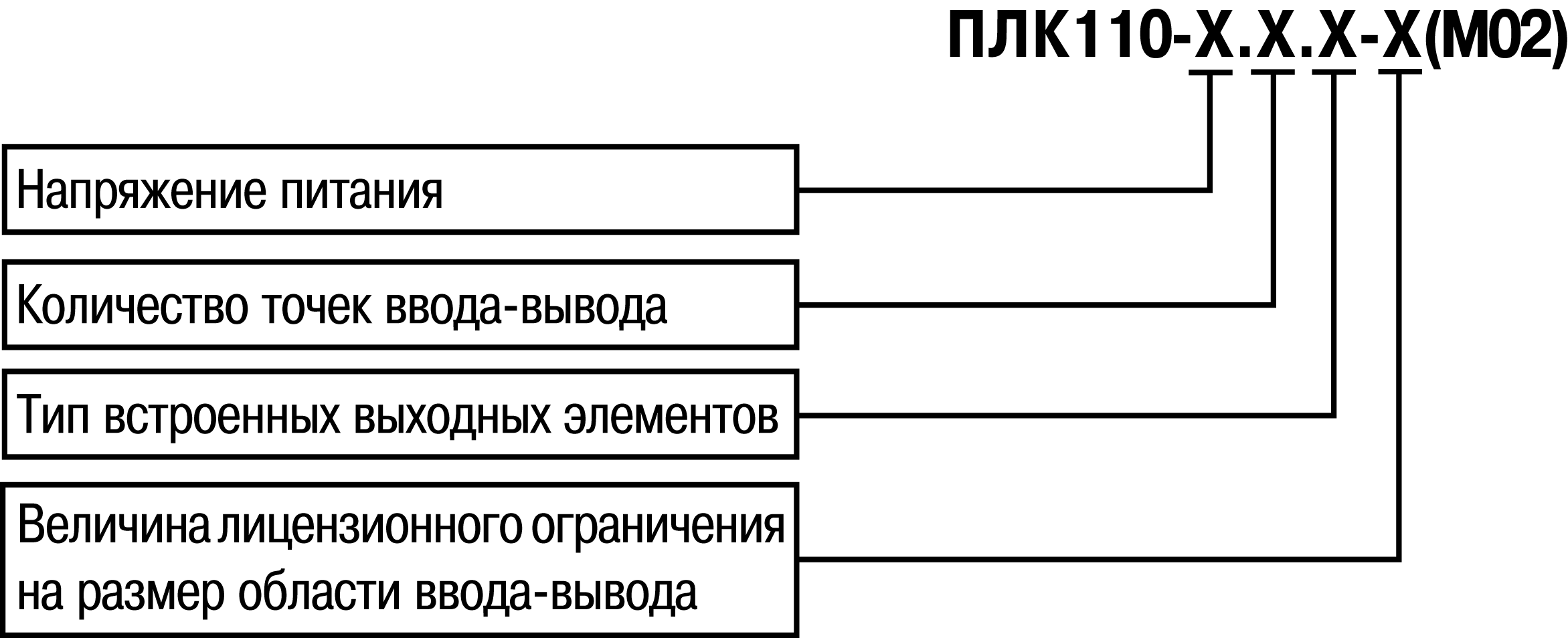

Контроллер изготавливается в нескольких модификациях. Различия между модификациями зашифрованы в условном обозначении модуля:
Напряжение питания:
  • 220 – номинальное напряжение питания 120/230 В переменного тока;
  • 24 – номинальное напряжение питания 24 В постоянного тока.
Количество точек ввода-вывода:
  • 30 – 30 точек ввода-вывода;
  • 32 – 32 точки ввода-вывода;
  • 60 – 60 точек ввода-вывода.
Тип встроенного выходного элемента:
  • Р – контакты электромагнитного реле;
  • К – транзисторный n-p-n ключ с открытым коллектором.
Размер лицензионного ограничения на область памяти ввода-вывода:
  • L – искусственное ограничение в 360 байт;
  • М – ограничение до 100 кбайт.
Ограничение до 360 байт распространяется только на размер памяти области ввода-вывода. Количество внутренних переменных программы прибора ограничивается только объемом свободной оперативной памяти.
В исполнении контроллера без искусственного ограничения размера памяти области ввода-вывода предустановленный размер памяти ввода-вывода равен 16 кбайт (см. раздел «Выбор контроллера: размер памяти» в РП).
Пример обозначения прибора при заказе:
Программируемый контроллер ПЛК110-24.60.Р-L(М02)
У контроллера с этим наименованием будут следующие основные характеристики:
  • номинальное напряжение питания 24 В;
  • 60 точек ввода-вывода;
  • электромагнитное реле как встроенный выходной элемент;
  • ограничение на объем памяти ввода-вывода в 360 байт.

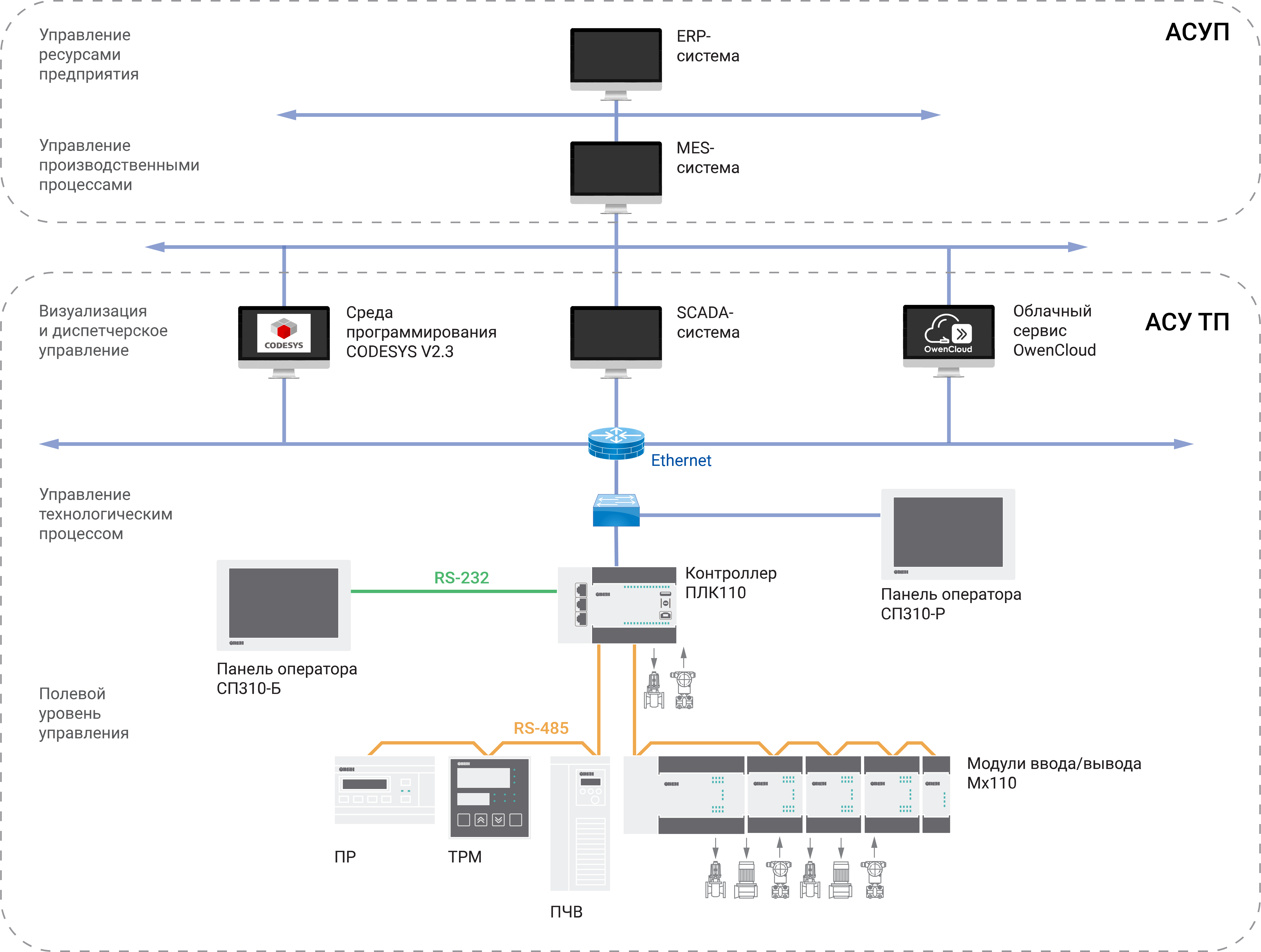

Контроллер предназначен для использования в составе различных автоматизированных систем контроля и управления на промышленных предприятиях.
Контроллер может управлять:
  • выделенными локальными объектами;
  • локальным объектом в составе комплексной информационной сети;
  • группой локальных объектов в составе комплексной информационной сети.
Контроллер можно применить на промышленных объектах, подконтрольных ФСЭТАН.
Логика работы прибора программируется с помощью ПО CODESYS v2.3. Поддерживаются все языки программирования стандарта МЭК 61131-3:
  • LD: Релейно-контакторные схемы;
  • FBD: Функциональные блоковые диаграммы;
  • SFC: Последовательные функциональные диаграммы;
  • ST: Структурированный текст;
  • IL: Список инструкций.
Документация по программированию контроллера и работе с программным обеспечением CODESYS v2.3. приведена на сайте www.owen.ru.

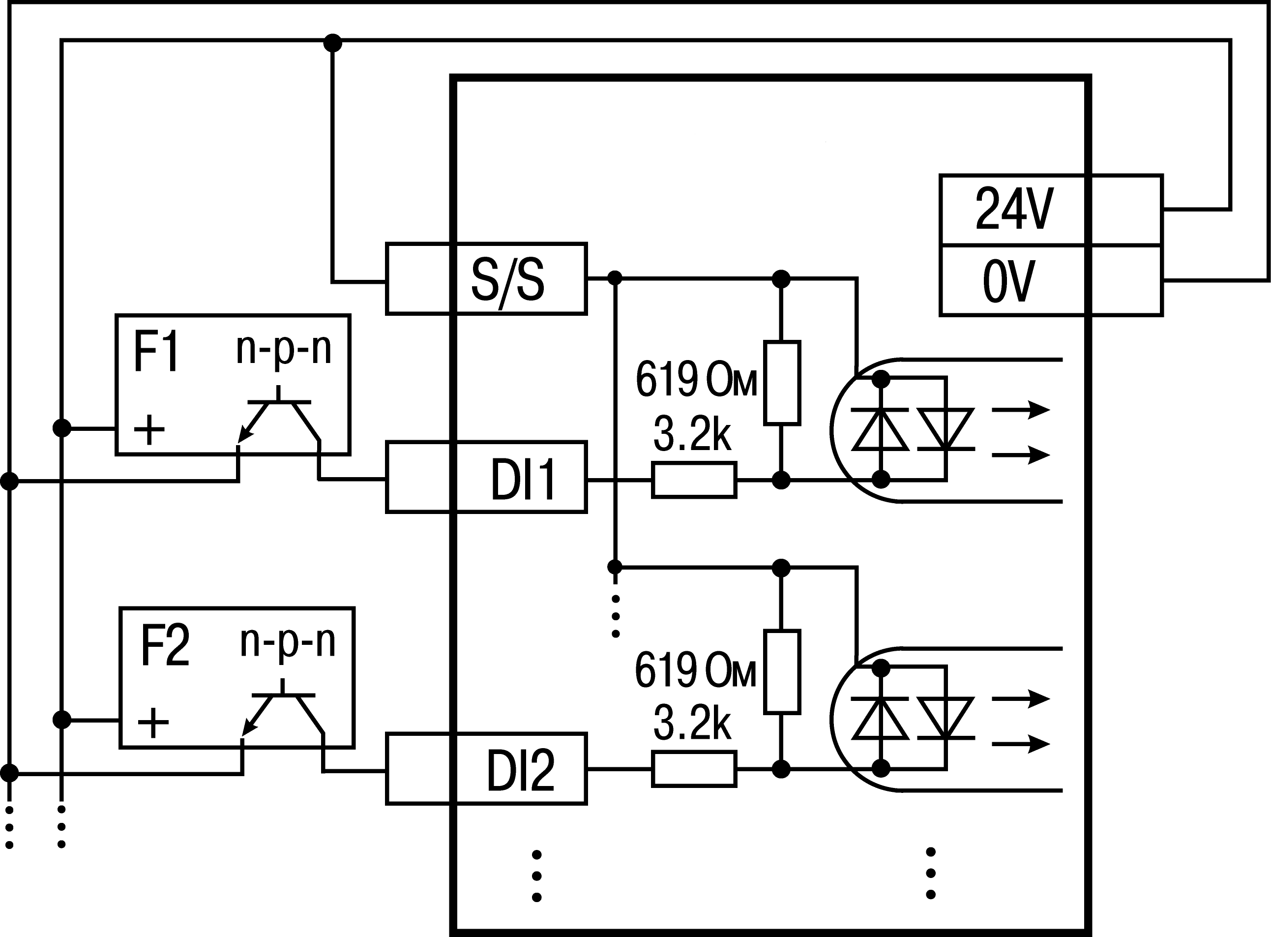

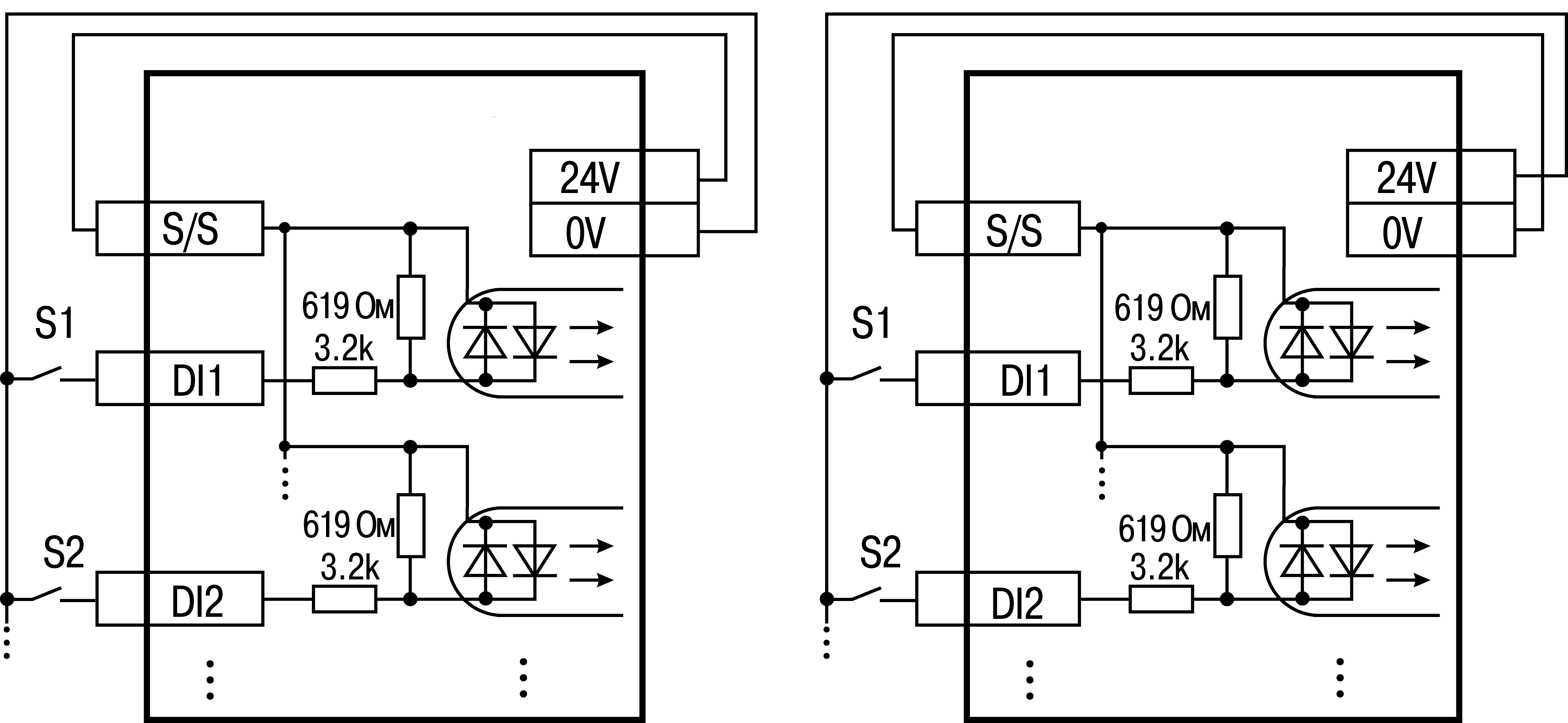

Дискретные входы
Максимальный ток «логической единицы»
9 мА (при 30 В)
Максимальный ток «логического нуля»
2 мА
от 15 до 30 В
Напряжение «логического нуля»
от минус 3 до плюс 5 В
Минимальная длительность импульса, воспринимаемого дискретным входом:
  • для обычных входов
1,6 мс (меандр)
  • для быстродействующих
см. таблицу

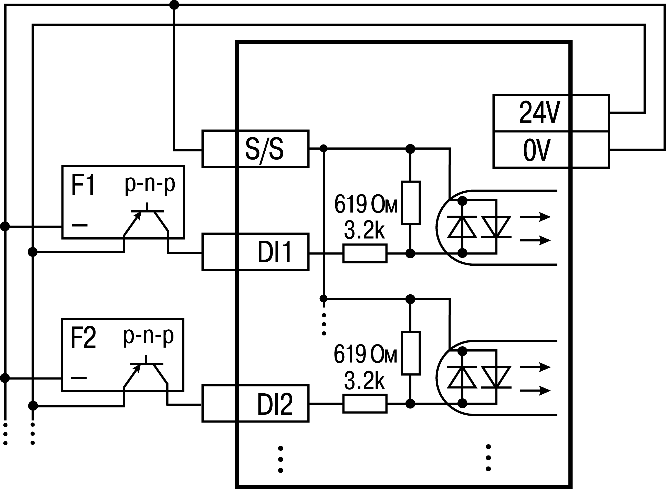

коммутационные устройства (контакты кнопок, выключателей, герконов, реле и т.п.)
трехпроводные датчики, имеющие на выходе транзистор n-p-n или p‑n‑p‑типа с открытым коллектором
дискретные сигналы с напряжением до 30 В
Параметры встроенного источника питания:
  • ПЛК110-24.Х.Х-Х(М02)
выходное напряжение равно входному напряжению на клеммах питания ПЛК, ток не более 630 мА
  • ПЛК110-220.Х.Х-Х(М02)
выходное напряжение 24 В ± 4 %, ток не более 400 мА
Количество входов
18
18
36
(из них быстродействующих)
(2)
(2)
(4)
Тип входов по ГОСТ Р 51841

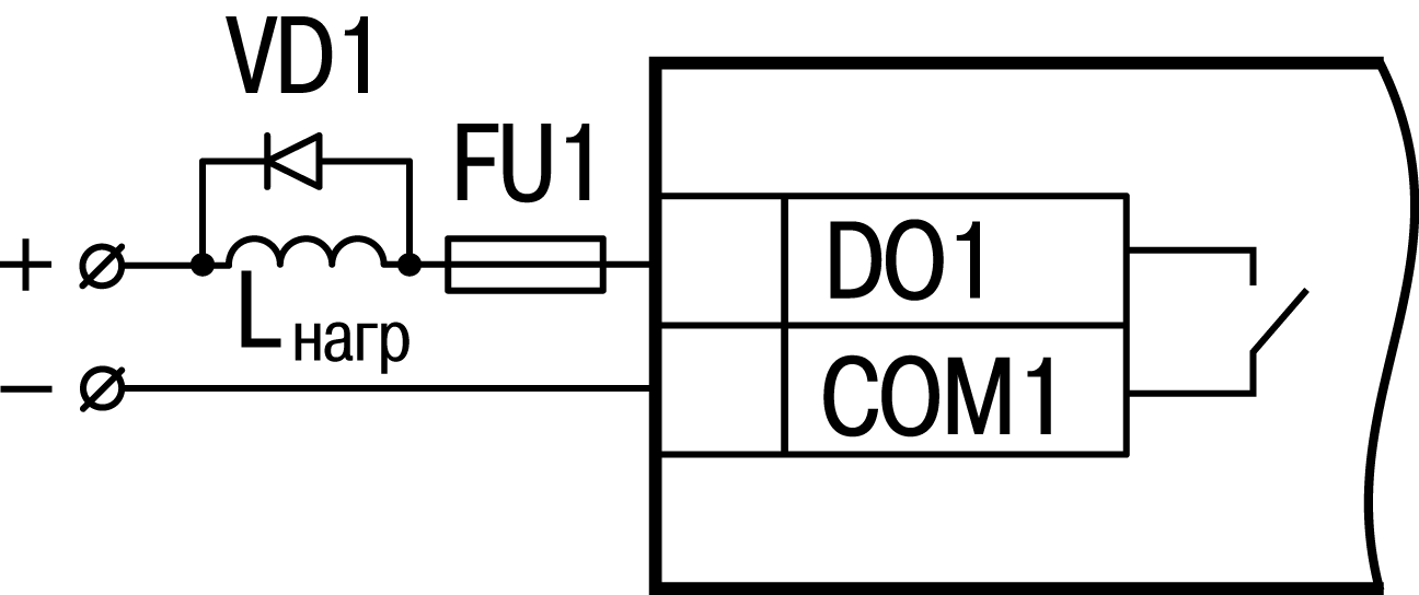

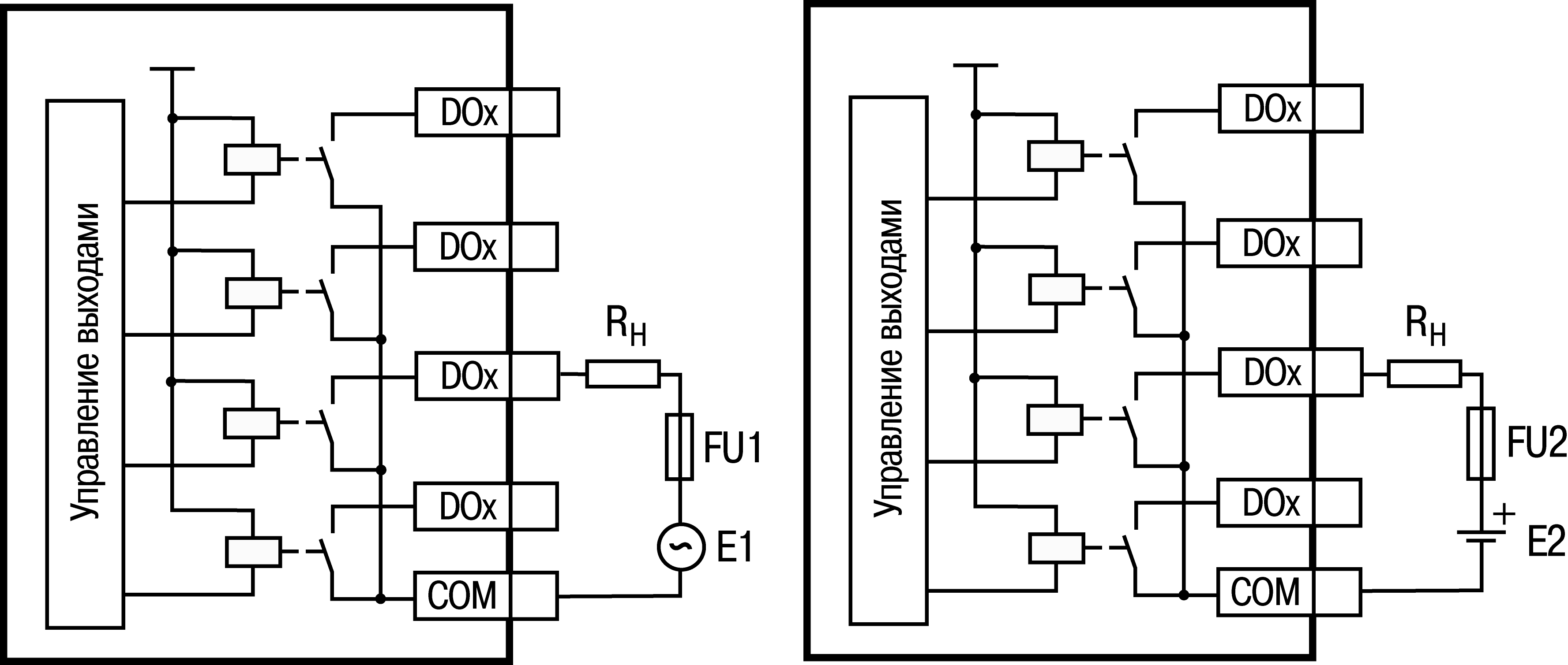

Дискретные выходы (контакты электромагнитных реле ПЛК110-Х.Х.Р(М02))
Количество релейных выходных каналов
12
14
24
Максимальный ток, коммутируемый контактами реле, не более
3 А (для переменного напряжения не более 250 В, частотой 50 Гц и cosφ > 0,4 – нагрузка для категории использования АС-15 по ГОСТ IEC 60947-1);
3 А (для постоянного напряжения не более 30 В – нагрузка для категории использования DC-13 по ГОСТ IEC 60947-1)
Минимальный ток коммутации, не менее
100 мА
Время переключения контактов реле из состояния «лог. 0» в «лог. 1» и обратно, не более
10 мс (выходы DО1…DО12)10 мс (выходы DО1…DО14)10 мс (выходы DО1…DО24)
Суммарный максимальный ток нагрузки группы реле:
  • COM1-COM2
3 А
3 А
3 А
  • COM3
3 А
12 А
3 А
  • COM4
3 А
12 А
3 А
  • COM5
12 А
12 А
2,5 А
  • COM6
12 А
6 А
  • COM7-COM10
12 А
Механический ресурс реле, не менее:
300 000 циклов переключений при максимальной коммутируемой нагрузке
500 000 циклов переключений при коммутации   нагрузки менее половины от максимальной

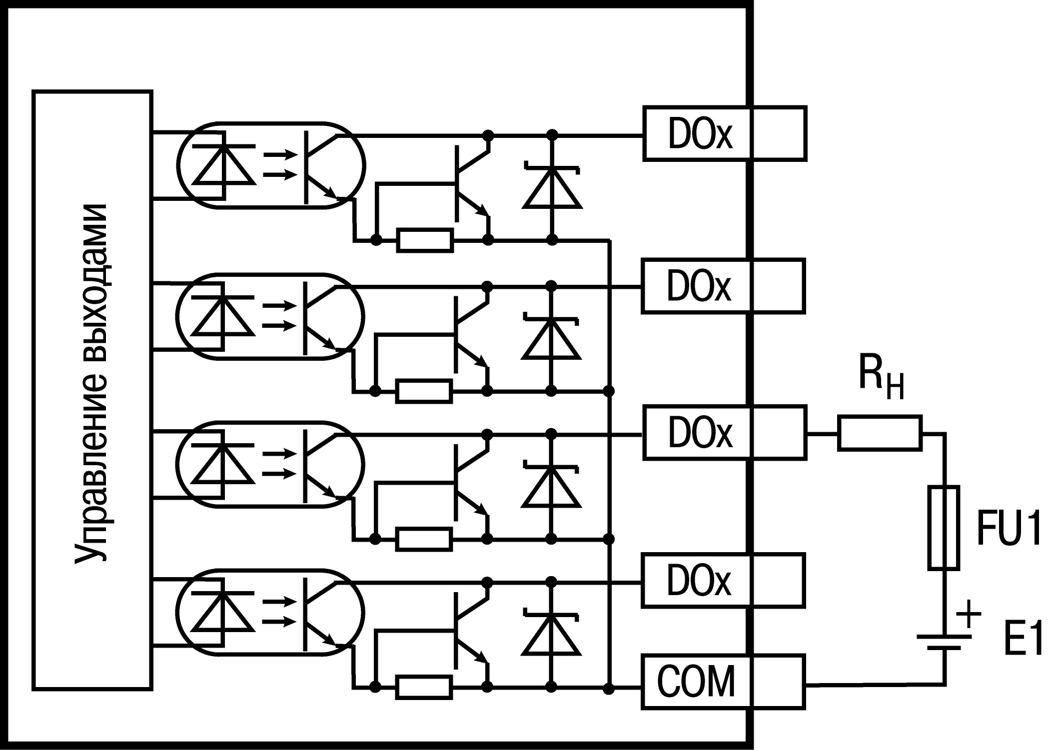

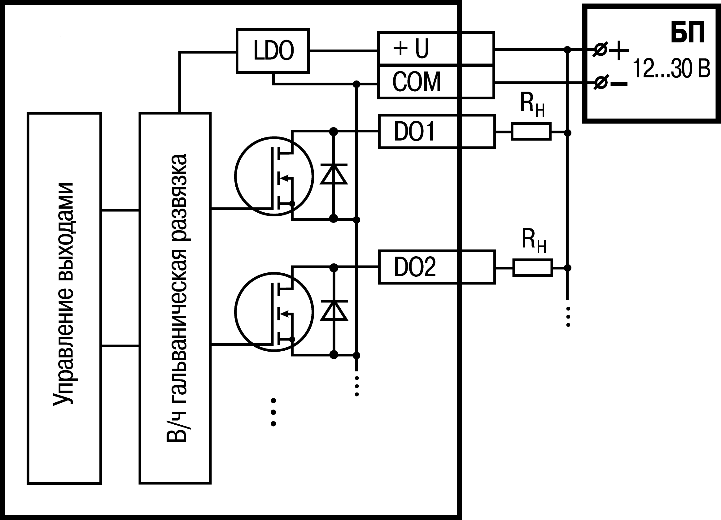

Дискретные выходы (транзисторные ключи ПЛК110-Х.Х.К)
Количество транзисторных выходных каналов
12
14
24
(4 – DO1…DO4)
(4 – DO1…DO4)
(4 – DO1…DO4)
Максимальный ток транзисторного выхода, не более
  • для обычных
400 мА  (при напряжении не более 30 В постоянного тока – нагрузка для категории использования DC-13 по ГОСТ IEC 60947-1)
400 мА (при напряжении постоянного тока в диапазоне от 12 до 30 В, от внешнего источника)
Характеристики встроенного выходного защитного элемента подавления помех, возникающих из-за коммутации индуктивностей (TVS диод)
SMBJ40A (напряжение срабатывания  от 44,4 В до 49,1 В)
Время переключения транзисторного выхода из состояния «лог. 1» в состояние «лог. 0», не более
0,002 мс (выходы DО1…DО4)
  • для обычных
5 мс (выходы DО5…DО12)5 мс (выходы DО5…DО14)5 мс (выходы DО5…DО24)

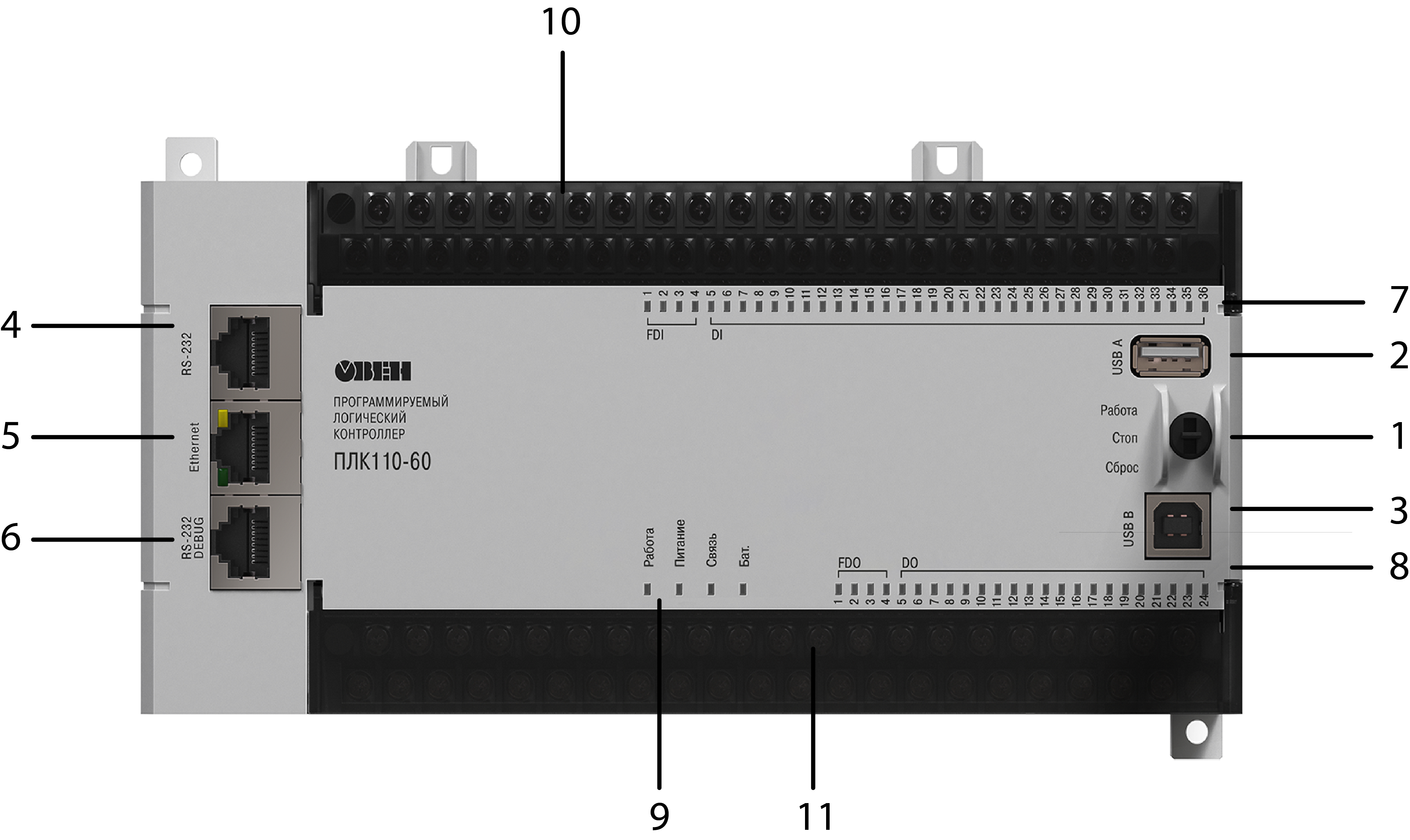

Встроенное оборудование
Часы реального времени с собственным батарейным питанием. Погрешность хода, не более:
  • при температуре плюс 25 °С
5 секунд в сутки
  • при температуре минус 40 °С
20 секунд в сутки
Встроенный источник выдачи звукового сигнала
Трехпозиционный переключатель на передней панели контроллера
Заводские сетевые настройки
IP-адрес10.0.6.10
Маска IP-адреса255.255.255.0
IP-адрес шлюза10.0.6.1
DNS8.8.8.8; 8.8.4.4

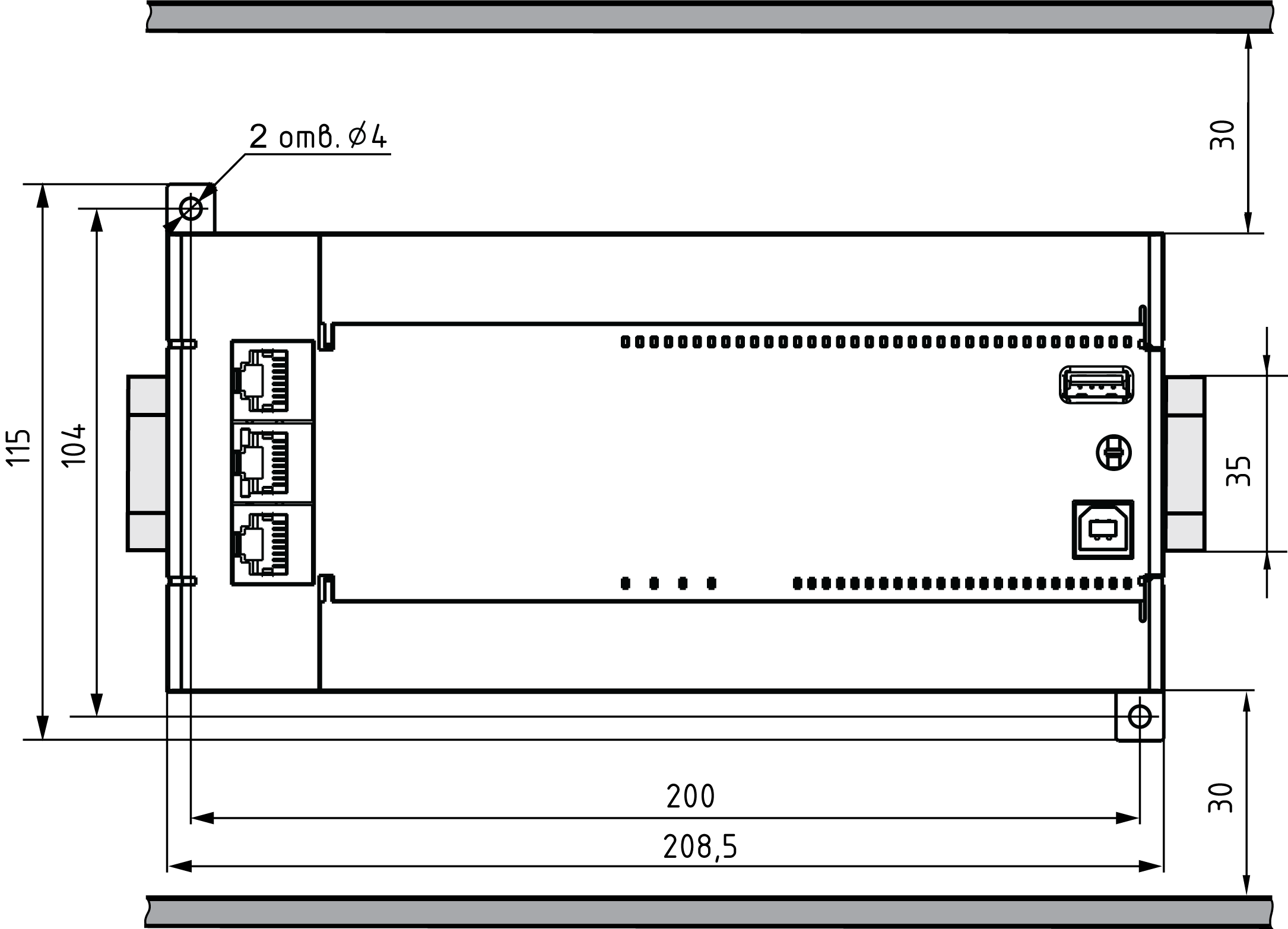

(140 × 114 × 83) ±1 мм
(208 × 114 × 83) ±1 мм
Масса, не более
1,2 кг
Степень защиты корпуса по ГОСТ 14254
IP20 со стороны передней панели;
IP00 со стороны клемм
Индикация на передней панели
Светодиодная

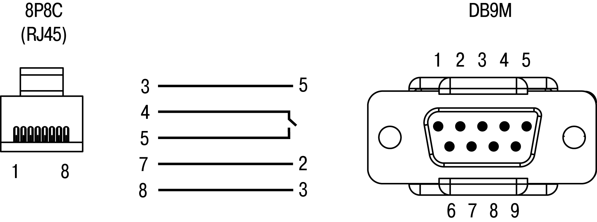

RS-232
ModBus-RTU,
ModBus-ASCII,
DCON, ОВЕН
7 или 8 бит, четность есть /нет/не используется, 1 или 2 стоп бита300, 600, 1200,1200, 2400, 4800, 9600, 14400, 19200, 28800, 38400, 57600, 115200 бит/с3 мКабели, выполненные в соответствии с рекомендациями раздела
RS-232 Debug
ModBus-RTU,
ModBus-ASCII,
DCON,
CODESYS GateWay (только для Debug RS-232), ОВЕН
только 8, нет 1300, 600, 1200, 2400, 4800, 9600, 14400, 19200, 28800, 38400, 57600, 115200 бит/с1,8 мКабели, выполненные в соответствии с рекомендациями раздела

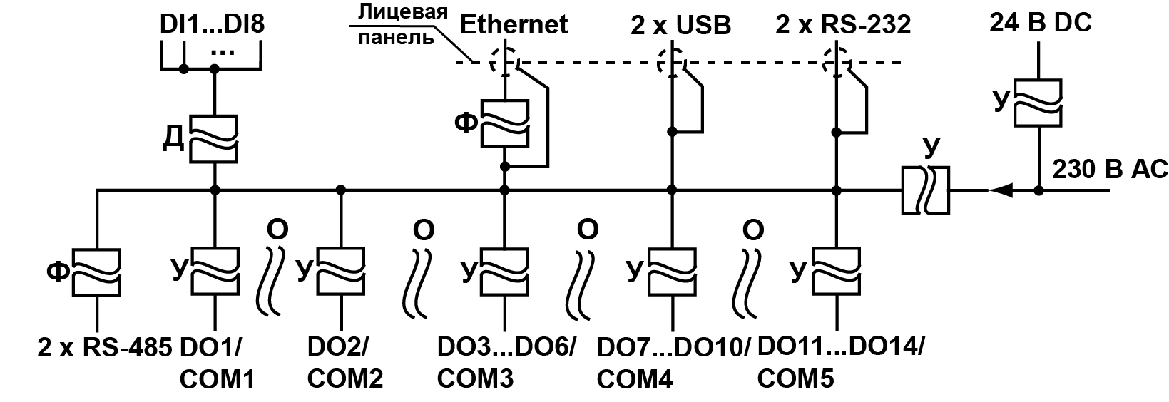

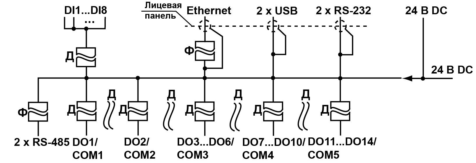

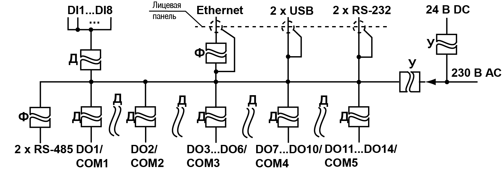

Изоляция узлов прибора

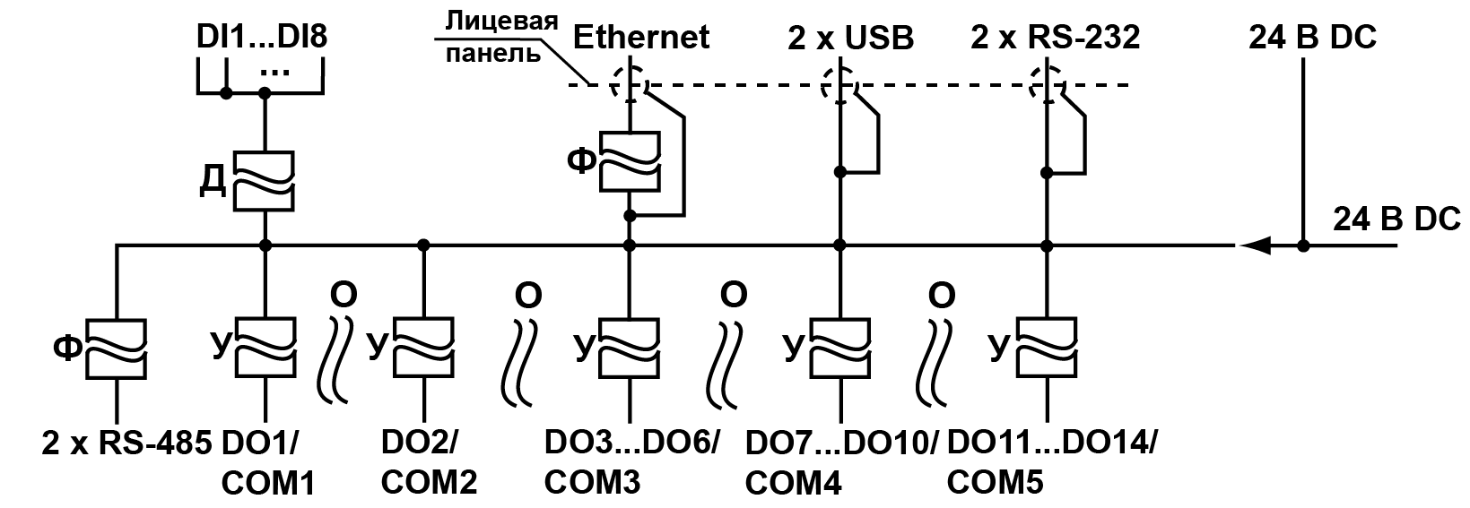

Общие схемы прочности гальванической изоляции для разных модификаций ПЛК110(М02) приведены на рисунке, рисунке, рисунке и рисунке.
Схема электрической прочности изоляции ПЛК110-220.Х.Р(М02)
Схема электрической прочности изоляции ПЛК110-24.Х.Р(М02)
Схема электрической прочности изоляции ПЛК110-220.Х.К(М02)
Схема электрической прочности изоляции ПЛК110-24.Х.К(М02)
Прочность гальванической изоляции
Параметр
Значение (свойства)
ПЛК110-Х.30(М02)ПЛК110-Х.32(М02)ПЛК110-Х.60(М02)
Гальваническая развязка встроенного источника питания:
Отсутствует
3000 В (У)
Цифровые (дискретные) входы
Гальваническая развязкаГрупповая (все входы объединены в одну группу)
Электрическая прочность изоляции1780 В (Д)
Гальваническая развязкаИндивидуальная или групповая (часть выходов собраны в группы по 2 или 4 шт. и имеют общую клемму)
3000 В (У)
1780 (О) между выходами (или группами выходов)
Дискретные выходы (транзисторные ключи ПЛК110-Х.Х.К(М02))
1780 В (Д)
1780 В (Д) между выходами (или группами выходов)
Интерфейсы связи
RS-485
  • Гальваническая развязка
ГрупповаяИндивидуальнаяГрупповая
  • Электрическая прочность
1000 В (Ф)1000 В (Ф)1000 В (Ф)
RS-232
ОтсутствуетОтсутствуетОтсутствует
RS-232-Debug
Ethernet 100 Base-T
ИндивидуальнаяИндивидуальнаяИндивидуальная
1000 В (Ф) 1000 В (Ф)1000 В (Ф)
USB-Device
USB-Host

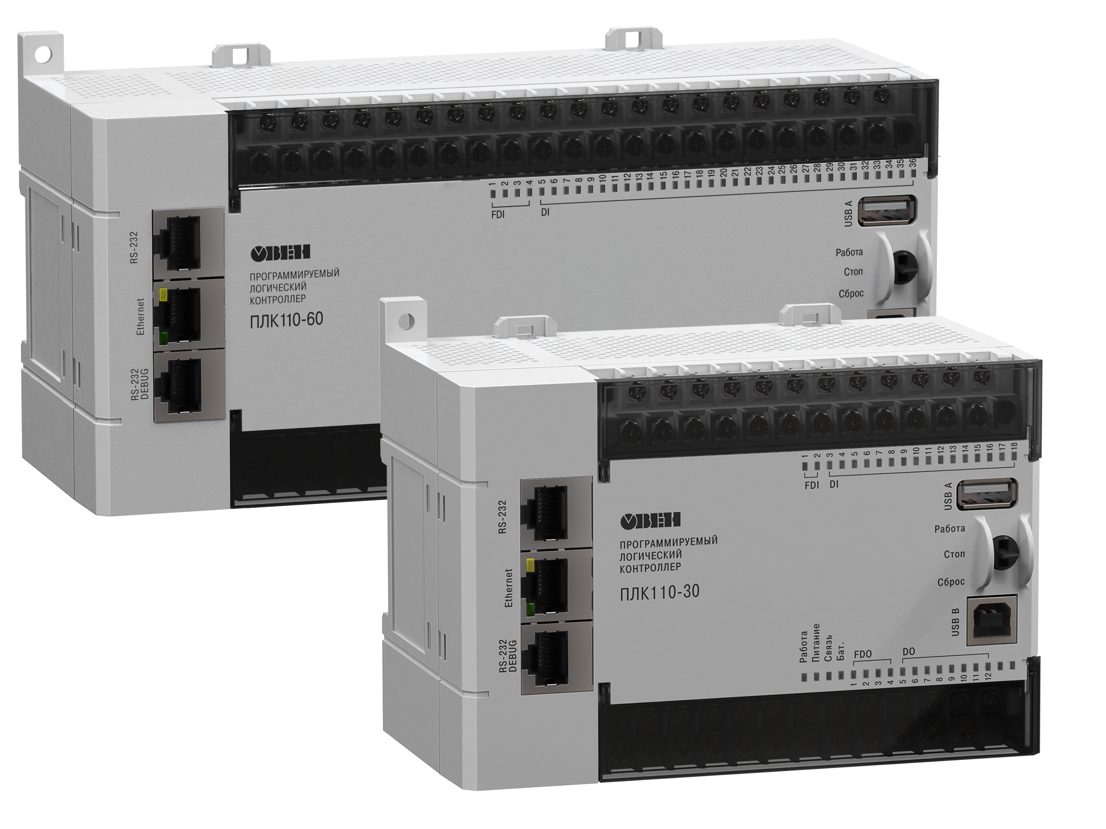

Устройство и особенности конструкции
Конструкция
Контроллер выпускается в конструктивном исполнении для крепления на DIN-рейку 35 мм или на стену.
Внешний вид ПЛК110-220.60.Х-Х(М02)
Описание интерфейсов
НаименованиеОписание
Переключатель работа/стоп/сброс
(см. подраздел)
USB-Host (Разъем USB Type-A)
Порт для подключения USB-flash накопителей
(см. подраздел)
USB-Device (Разъем USB Type-B)
Порт для программирования
(см. подраздел)
RS-232 (Разъем RJ-45)
Последовательный интерфейс для подключения устройств
(см. подраздел)
5
Ethernet (Разъем RJ-45)
Порт Ethernet 100 Base-T предназначен для подключения ПЛК в локальные сети, передачи данных и программирования (см. подраздел)
6
RS-232 Debug (Разъем RJ-45)
Последовательный интерфейс предназначен для подключения устройств и программирования:
(см. подраздел)
7
Светодиодные индикаторы состояния входов
FDI – обозначение для быстрых входов контроллера;
DI – обычные дискретные входы)
(см. подраздел)
8
Светодиодные индикаторы состояния выходов
FDO – обозначение для быстрых выходов контроллера;
DO – обычные дискретные входы
(см. подраздел)
9
Светодиодные индикаторы состояния ПЛК
Индикация состояния контроллера: «Работа», «Питание», «Связь», «Батарея» (см. подраздел)
10
Съемные клеммные колодки
Для подключения питания прибора, дискретных датчиков, исполнительных механизмов, интерфейсов RS-485 и клеммы встроенного источника постоянного напряжения 24 В
11
Цифровые входы
Контроллер ПЛК110(М02) имеет цифровые (дискретные) входы, количество которых различно в разных исполнениях контроллера. Значения с входов обрабатываются пользовательской программой ПЛК.
Входы DI1–DI4 в ПЛК110-Х.60.Х-Х(М02) и DI1–DI2 в ПЛК110-Х.32.Х-Х(М02) и ПЛК110-Х.30.Х-Х(М02) можно запрограммировать на работу в качестве счетчиков импульсов, на работу с энкодерами, или перевести в режим обработки по прерыванию высокочастотного таймера. Максимальные частоты входных сигналов, которые могут воспринимать эти входы, приведены в таблице.

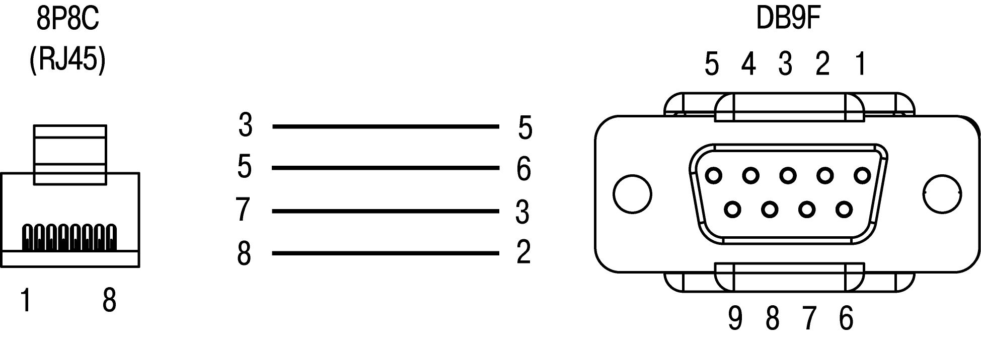

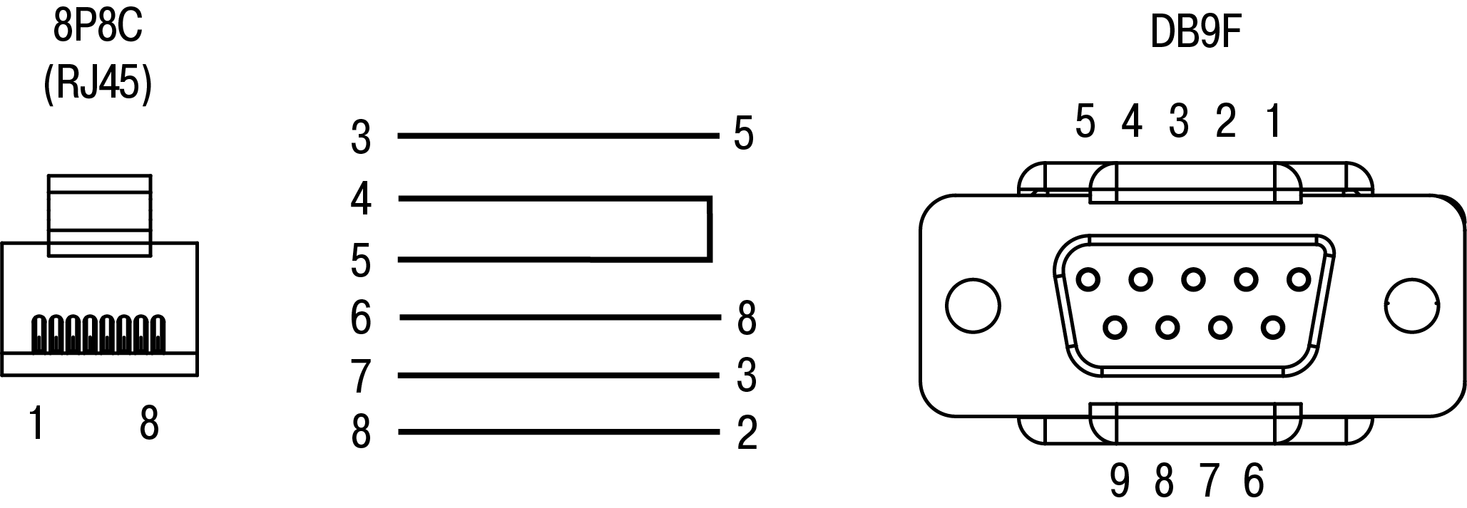

RS-232
В приборе есть один интерфейс RS-232 для связи двух последовательных устройств по протоколу Modbus RTU/ASCII. Контроллер поддерживает режимы Master и Slave.
Контакты порта RS-232 показаны на рисунке. Назначение контактов описано в таблице.
Порт RS-232
Назначение контактов порта RS-232
№ контактаОписание
1-
2-
GND
4-
5
+5 Vdc, 250 мA
6-
7
RX
8
TX
Следует отключить питание всех устройств в сети RS-232 перед подключением контроллера к сети. Если данное условие не может быть выполнено, то следует отключить питание хотя бы одного из этих устройств.
Порт имеет вывод 5 В и позволяет питать подключенные устройства током с силой не более 250 мA. Допускается подключать линию питания только для одного из интерфейсов RS-232, или RS-232 Debug.

RS-232 Debug
Прибор содержит один интерфейс RS-232 Debug, который можно использовать для подключения контроллера к ПК и для связи двух последовательных устройств по протоколу Modbus RTU (только режим Slave) и Modbus ASCII (поддерживается как режим Master, так и Slave).
Контакты порта RS-232 Debug показаны на рисунке. Назначение контактов описано в таблице.
Порт RS-232 Debug
Назначение контактов порта RS-232 Debug
№ контактаОписание
1-
2-
3GND
4-
5+5 В, 250 мA
6-
7RX
8TX
Следует отключить питание всех устройств в сети RS-232 Debug перед подключением контроллера к сети. Если данное условие не может быть выполнено, то следует отключить питание хотя бы одного из этих устройств.
Порт имеет вывод 5 В и позволяет питать подключенные устройства током не более 250 мА. Допускается подключать линию питания только для одного из интерфейсов RS-232, или RS-232 Debug.
Порт RS-232 Debug можно использовать для подключения к CODESYS v2.3 (см. РП).

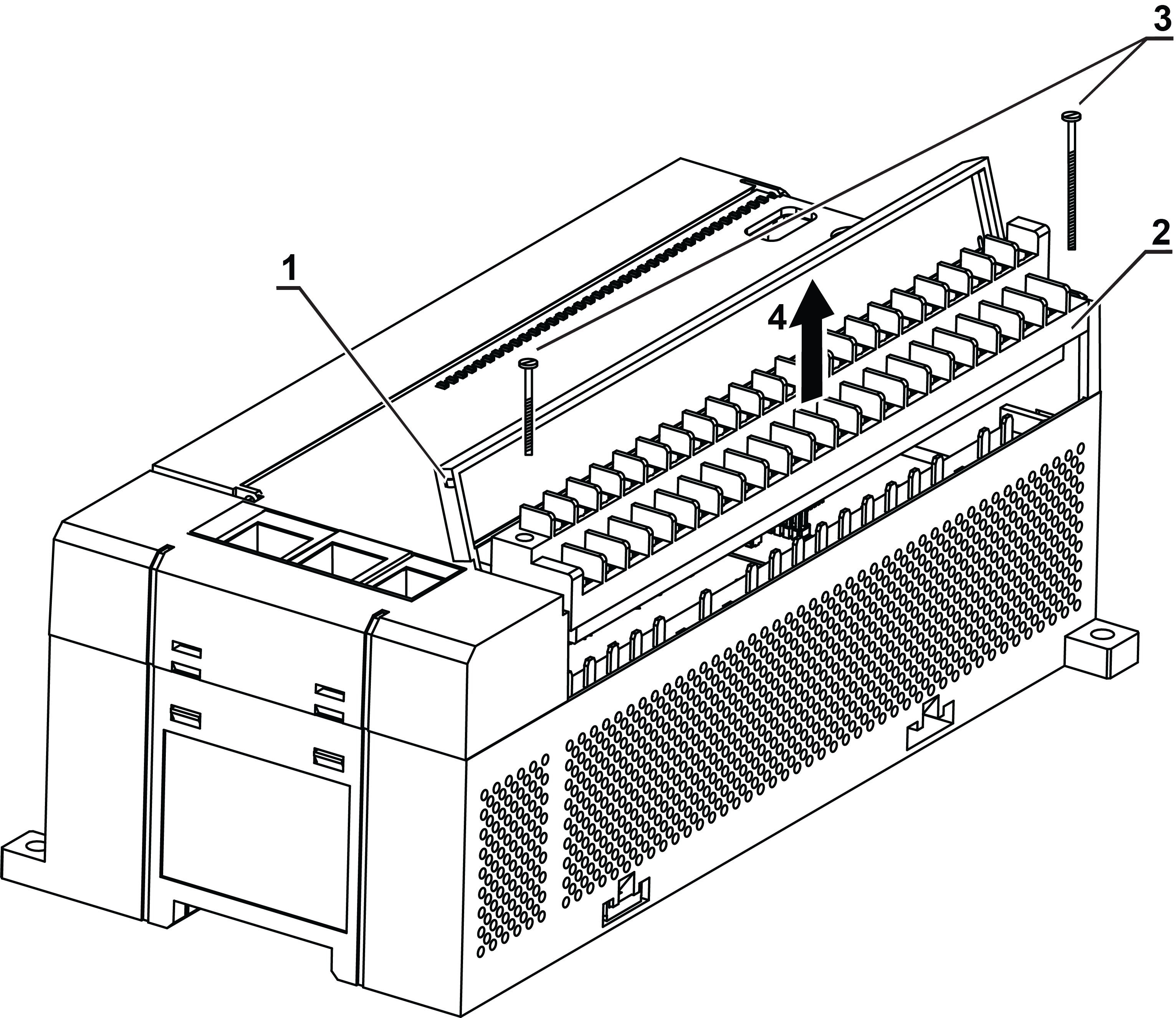

Для замены батареи следует:
  1. Отключить питание прибора и подключенных к нему устройств.
  2. Поднять прозрачную крышку 1 над клеммной колодкой 2.
  3. Выкрутить два винта 3.
  4. Зацепить колодку отверткой и снять ее как показано на стрелке 4.
    Отсоединение клемм
  5. Отсоединить клеммы.

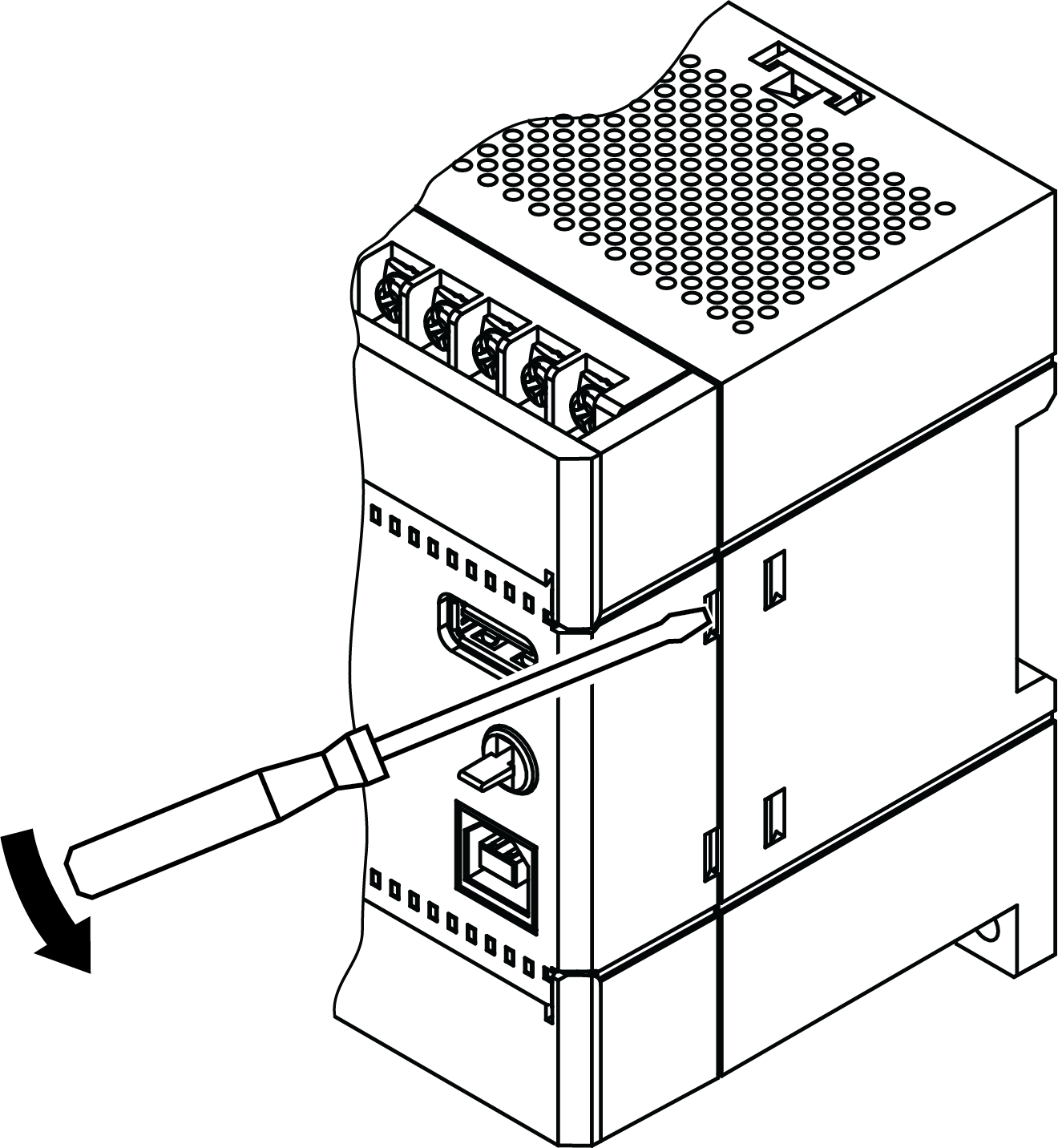

  6. C помощью отвертки поочередно вывести зацепы из отверстий на одном из торцов корпуса. Аккуратно потянуть на себя верхнюю крышку вместе с платами и снять ее.
    Снятие крышки с контроллера

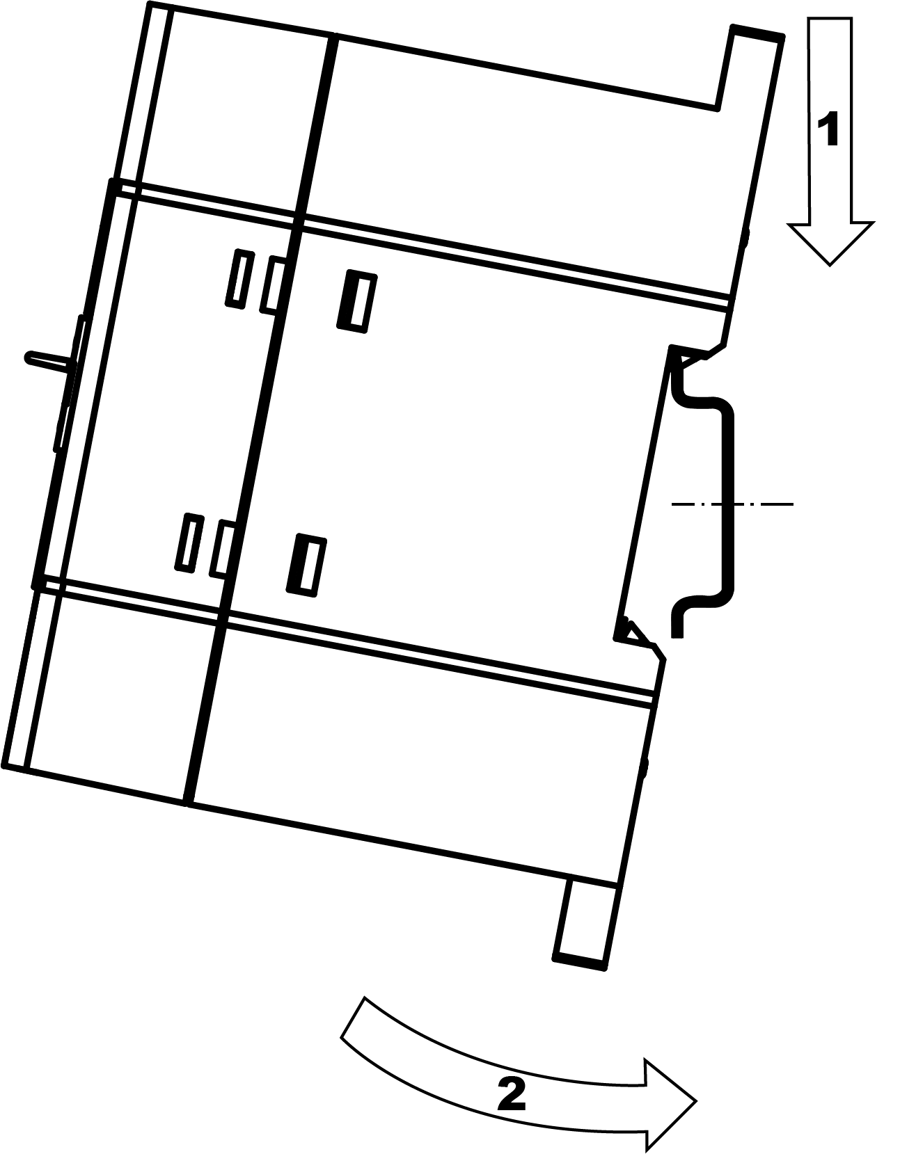

Установка на DIN-рейке
Для установки прибора на DIN-рейке следует:
  1. Подготовить на DIN-рейке место для установки прибора в соответствии с размерами.
  2. Установить прибор на DIN-рейку в соответствии с рисунком по стрелке 1 и с усилием прижать его к DIN-рейке в направлении стрелки 2 до фиксации защелки.
    Монтаж прибора на DIN-рейку

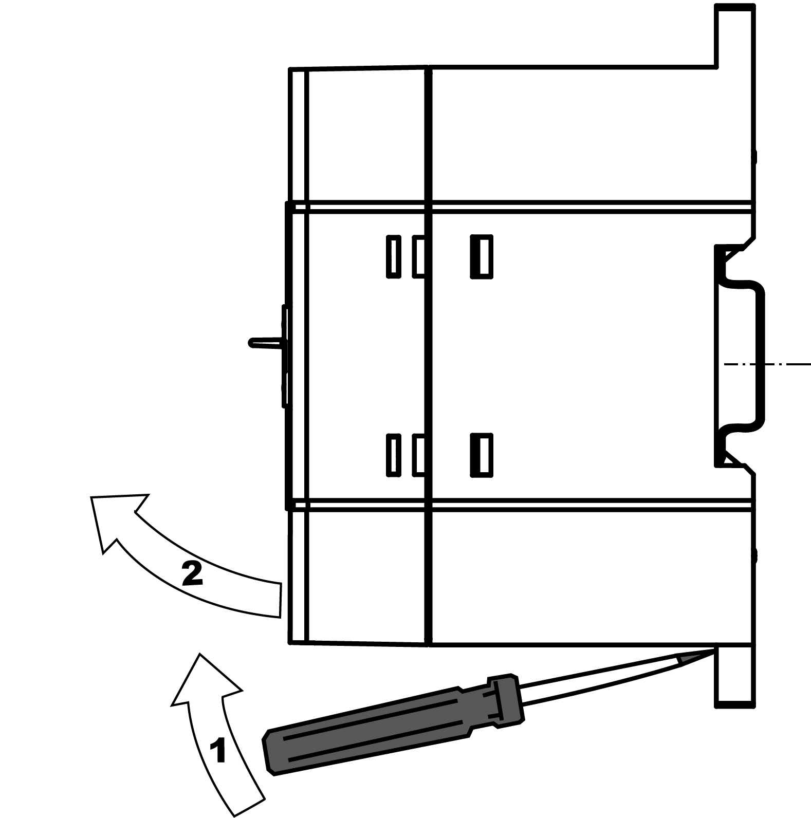

  1. В проушину защелки вставить острие отвертки.
  2. Обе защелки отжать по стрелке 1, после чего контроллер отвести от DIN-рейки по стрелке 2.
Демонтаж прибора с DIN-рейки
Установка на стену
Для установки прибора на стену следует:
  1. Подготовить место на стене для установки прибора в соответствии с размерами.
  2. Установить прибор на стене и закрепить двумя винтами М3 (не входят в комплект поставки). Для крепления используются проушины у основания корпуса контроллера.
Во время монтажа следует оставить зазоры между стенками и корпусом прибора не менее 30 мм.
Расстояние до стенок корпуса прибора во время монтажа для обеспечения вентиляции

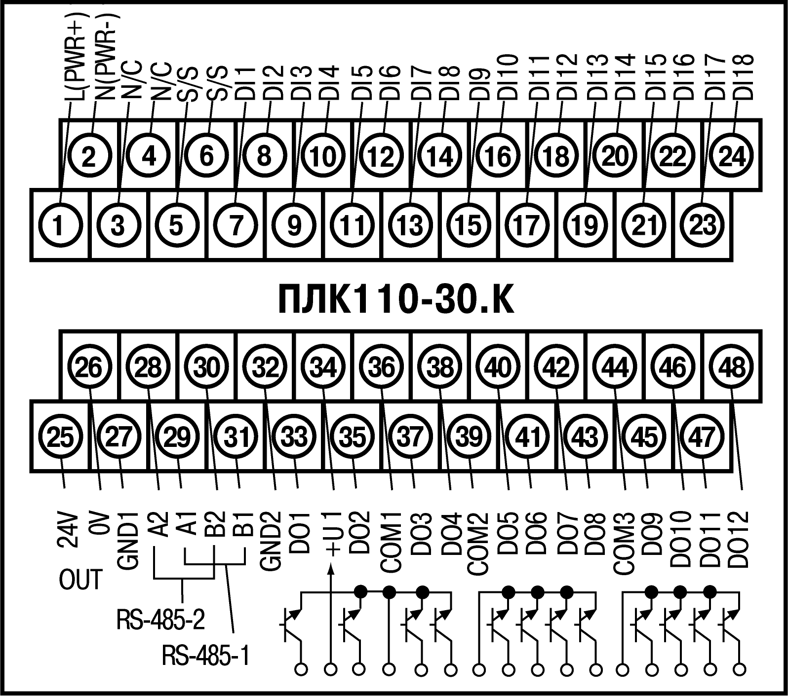

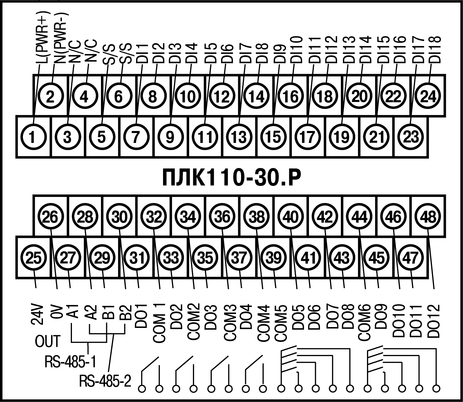

Схемы подключения питания ПЛК110-30 представлены на рисунке и рисунке:
Схема расположения и назначение клемм на ПЛК110-24.30.Р(М02). Схема для ПЛК110-220.30.Р(М02)
Схема расположения и назначение клемм на ПЛК110-220.30.К(М02).Схема для ПЛК110-24.30.К(М02)

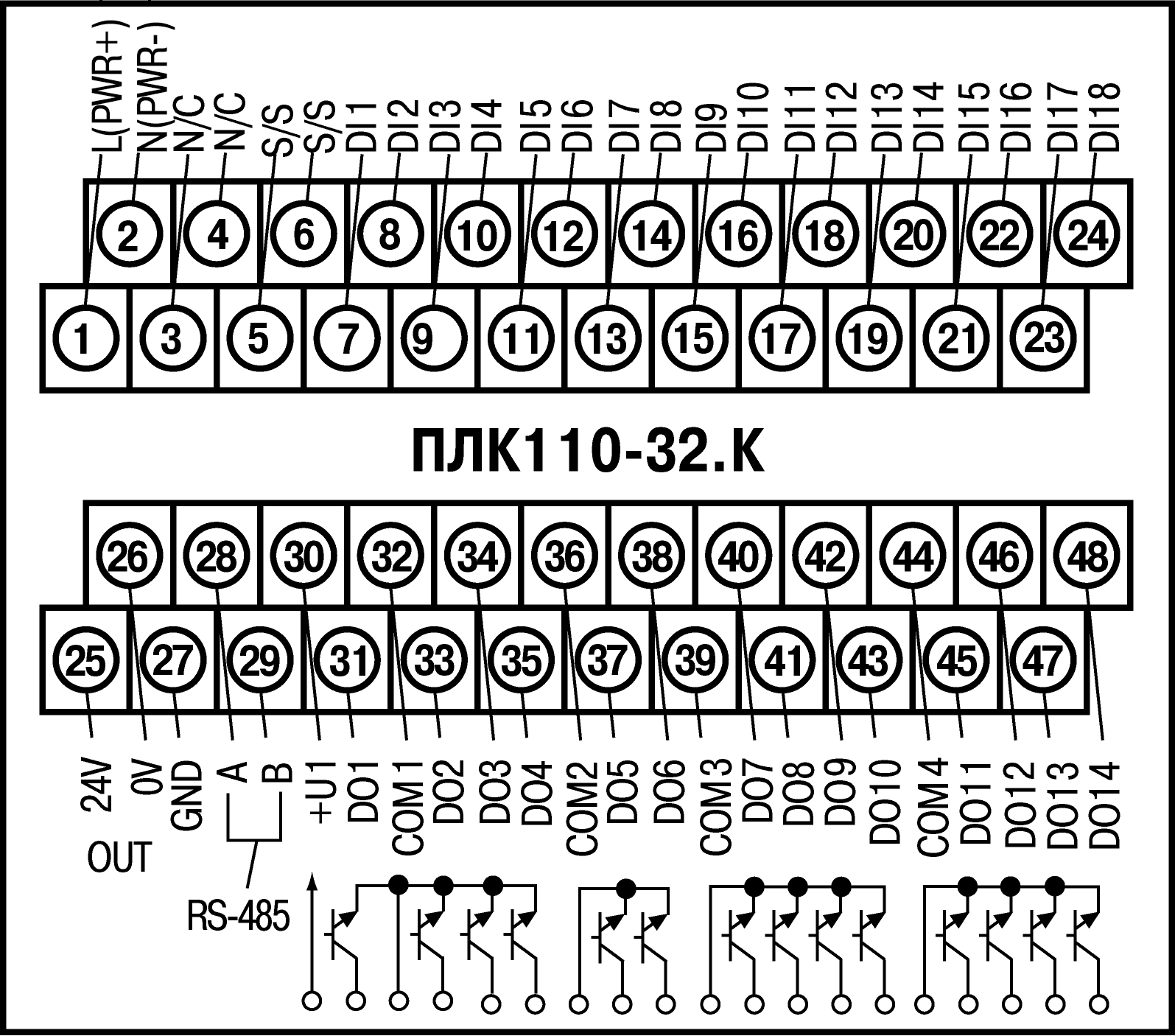

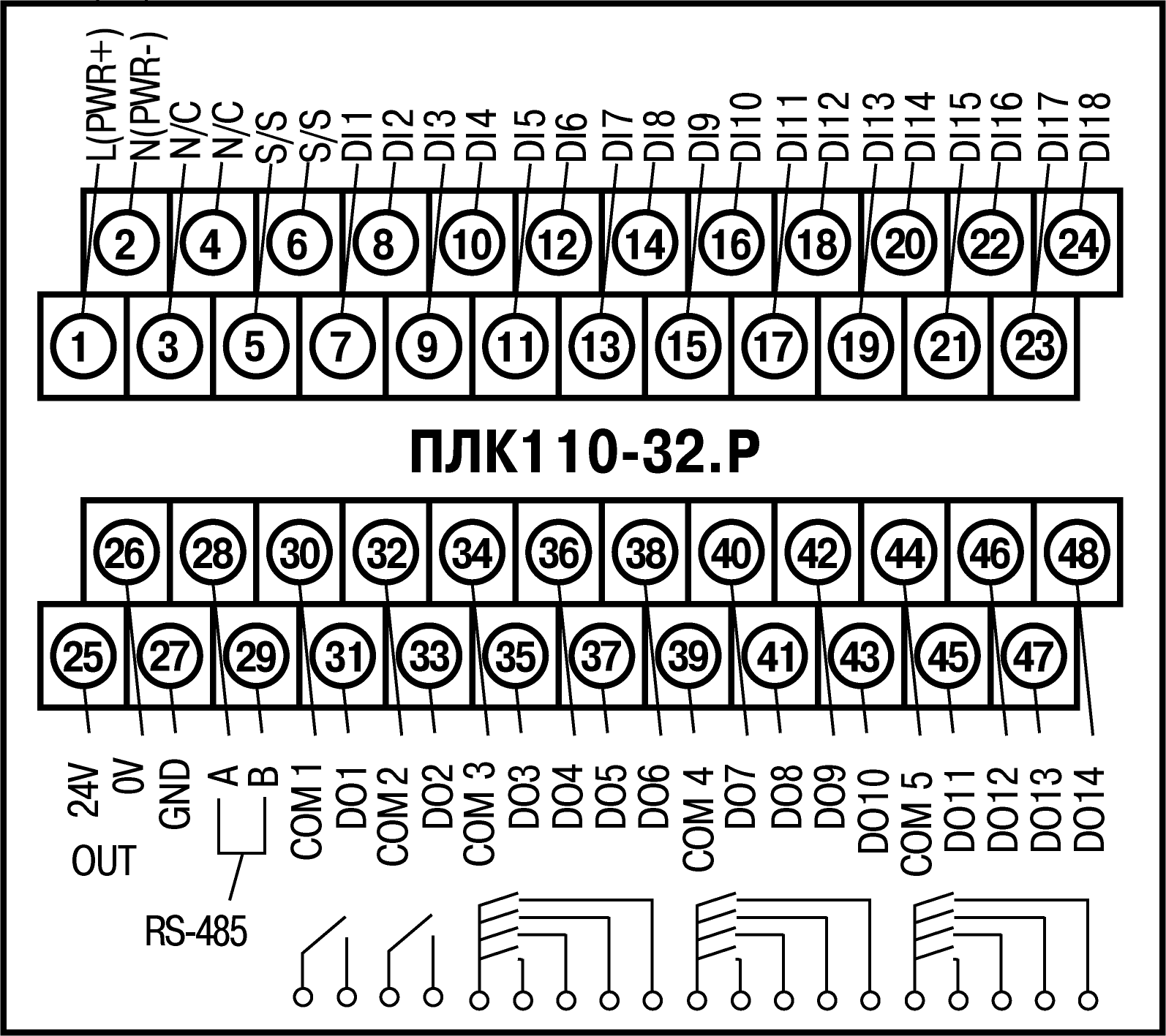

Схемы подключения питания ПЛК110-32 представлены на рисунке и рисунке:
Схема расположения и назначение клемм на ПЛК110-24.32.Р(М02). Схема для ПЛК110-220.32.Р(М02)
Схема расположения и назначение клемм на ПЛК110-220.32.К(М02). Схема для ПЛК110-24.32.К(М02)

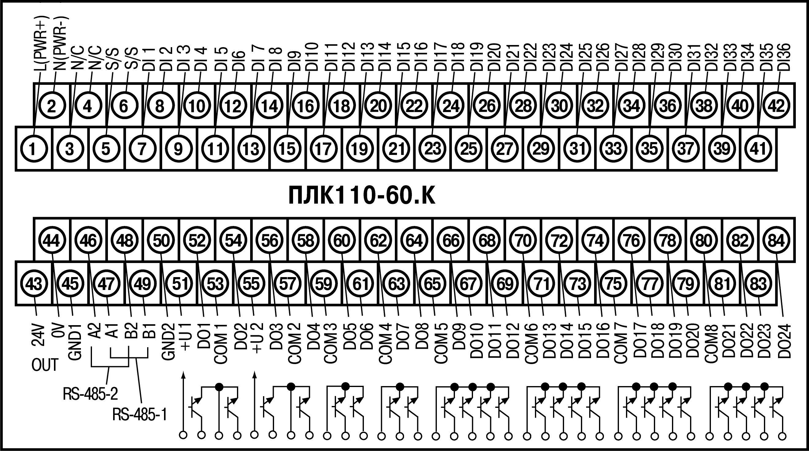

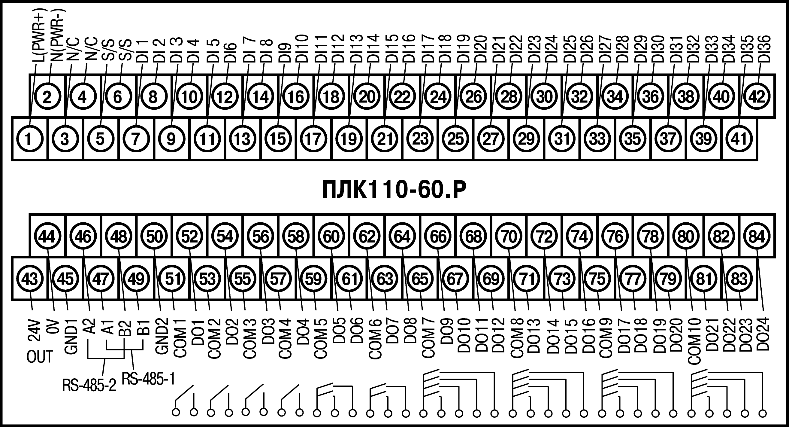

Схемы подключения питания ПЛК110-60 представлены на рисунке и рисунке:
Схема расположения и назначение клемм на ПЛК110-220.60.Р(М02). Схема для ПЛК110-24.60.Р(М02)
Схема расположения и назначение клемм на ПЛК110-24.60.К(М02). Схема для ПЛК110-220.60.К(М02)

Подключение источников сигналов к дискретным входам, а также подключение исполнительных механизмов к дискретным выходам осуществляются в соответствии со схемами, приведенными на рисунках ниже.
Схема подключения контактных датчиков (S1–Sn) к входам ПЛК110(М02)
  1. Обе схемы равнозначны, допускается использование любой. В случае применения контактных датчиков совместно с датчиками, имеющими на выходе транзисторный ключ, схема подключения должна определяться типом транзисторных датчиков, согласно рисунку и рисунку
  2. Если питание на входе контроллера ПЛК110-24(М02) меньше 15 В, для питания схем входов следует использовать внешний источник питания с напряжением не ниже 15 В (см. в таблице).
Подключение к дискретным входам датчиков (F1–Fn), имеющих на выходе транзисторный ключ n-p-n-типа
Если питание на входе контроллера ПЛК110-24(М02) составляет менее 15 В, для питания схем входов следует использовать не встроенный источник питания, а внешний с напряжением не ниже 15 В.
Подключение к дискретным входам датчиков (F1–Fn), имеющих на выходе транзисторный ключ p-n-p–типа
Одновременное подключение PNP и NPN датчиков не допустимо.
Суммарный ток потребления всех внешних датчиков и всех подключенных дискретных входов (7 мА на вход) не должен быть более 630 мА для варианта исполнения контроллера ПЛК110-24.x.x(М02) и не должен быть более 400 мА для контроллера ПЛК110-220.x.x(М02). Если потребление датчиков и входов превышает указанное, то для питания датчиков следует использовать внешний блок питания требуемой мощности.
Выходные элементы типа К (обычные)
Выходные элементы типа К (быстродействующие)
Выходные элементы типа Р с внешними цепями защиты при активной нагрузке,  Rн – пользовательская нагрузка (двигатель, нагреватель, контактор и т. д.)
Транзисторные выходы рассчитаны на индуктивную нагрузку категории DC13 и не требуют дополнительной защиты во время подключения нагрузки, которая соответствует этой категории. Релейные выходы не имеют внутренней защиты от перегрузки, поэтому следует использовать элементы защиты, показанные на рисунке и в таблице.

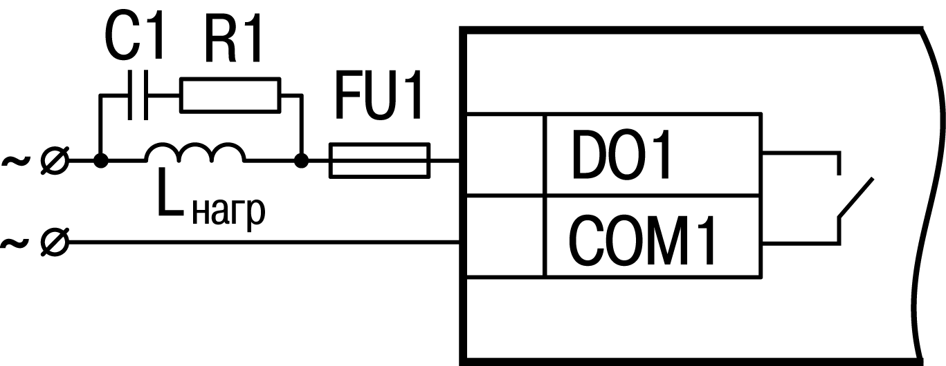

Подключение цепей защиты при реактивной нагрузке
СхемаТокТребования к элементу
Постоянный
Максимальный прямой ток диода должен быть равен или должен превышать ток нагрузки.
Электрическая прочность диода в обратном направлении должна, по крайней мере, в 10 раз превышать рабочее напряжение цепи.
В случае шунтирования электронных схем с низкими напряжениями, допускается, чтобы электрическая прочность диода в обратном направлении превышала рабочее напряжение в 2–3 раза.
Переменный
Емкость конденсатора должна составлять 0,5...1 мкФ на 1 А коммутируемого тока, сопротивление резистора – 0,5...1 Ом на 1 В напряжения на контактах. Данные значения могут меняться в зависимости от нагрузки и характеристик реле.
Характеристики можно подобрать экспериментально, принимая во внимание, что емкость влияет на гашение искрового разряда в момент размыкания контактов, а сопротивление – на ограничение тока нагрузки в момент замыкания контактов.
Электрическая прочность конденсатора должна составлять 200...300 В.
Электролитические конденсаторы использовать не следует.
Для индуктивных нагрузок, например, для работы с контакторами или магнитными клапанами, управляемыми постоянным напряжением, следует всегда использовать безынерционные диоды. Зачастую данные диоды устанавливаются в управляемые устройства заранее. Если диоды не установлены, то необходимо их смонтировать.
Если индуктивные нагрузки включаются релейными выходами с переменным напряжением, следует предусмотреть RC-цепочку, которая снижает пиковое напряжение во время включения нагрузки. Данная цепочка защищает контакты реле от повреждений искровыми разрядами (см. таблицу).
По ГОСТ Р 51841 изоляция между группами выводов характеризуется как функциональная для цепей с рабочим напряжением до 300 В. Это важно для работы с выходными элементами типа Р (реле). Невозможно подключить цепи со сверхнизким безопасным напряжением к группе выходов, которая соседствует с группой, запитанной от источника напряжением более 50 В. В данном случае цепь СНБН не отвечает требованиям, т.к. электрическая прочность изоляции между группами должна соответствовать ГОСТ Р 51841.

Схемы подключаемых кабелей представлены на рисунках ниже.
Схема кабеля программирования КС14, входящего в комплект поставки
Схема кабеля КС16
  1. Для подключения можно использовать готовый кабель КС16 (приобретается отдельно).
  2. Кабель программирования КС14 из комплекта поставки предназначен для подключения к ПК и не может быть использован для подключения к порту Debug RS-232 других устройств. На порт RS-232 это правило не распространяется, и другие устройства следует подключать к нему с помощью кабеля КС17 (приобретается отдельно).
Схема кабеля КС17 «ПЛК–Модем»

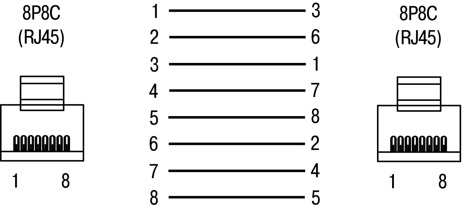

Разводка кабеля для соединения прибора с компьютером по сети напрямую
Пример комплексной архитектуры системы управления с применением ПЛК110(М02) приведен на рисунке.
