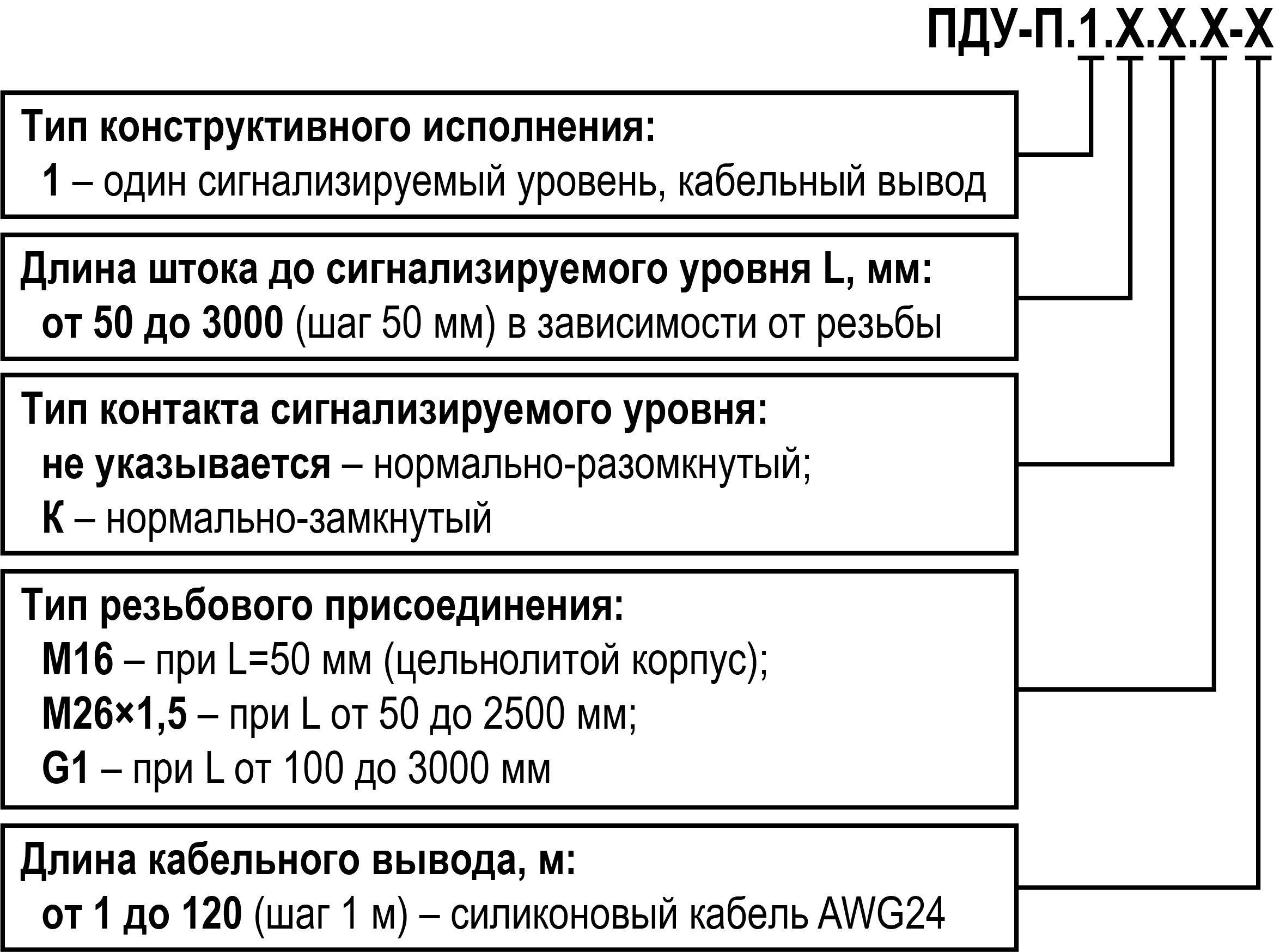

Одноуровневый датчик с кабельным выводом:
Пример обозначения датчика при заказе: ПДУ-П.1.50.М16-10.
Приведенное условное обозначение указывает, что изготовлению и поставке подлежит Датчик уровня поплавковый, имеющий один сигнализируемый уровень с нормально разомкнутым типом контакта, шток длиной 50 мм, с резьбовым присоединением к процессу М16 и длиной кабельного вывода 10 м.
Пример обозначения датчика при заказе: ПДУ-П.1.200.К.М26х1,5-1.
Приведенное условное обозначение указывает, что изготовлению и поставке подлежит Датчик уровня поплавковый, имеющий один сигнализируемый уровень с нормально замкнутым типом контакта, штоком длиной 200 мм, с резьбовым присоединением к процессу М26×1,5 и длиной кабельного вывода 1 м.

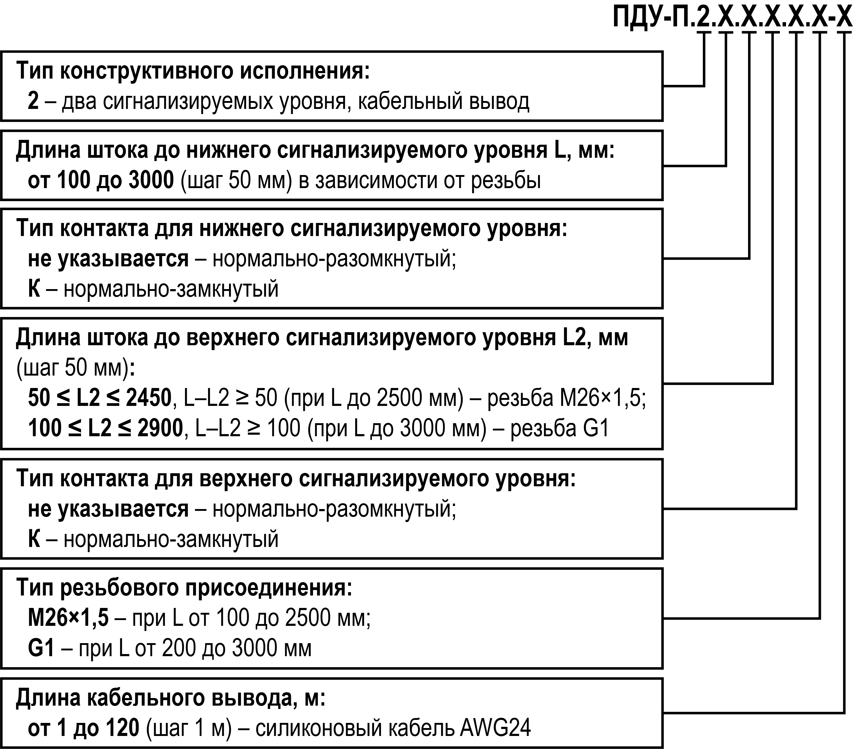

Двухуровневый датчик с кабельным выводом:
Пример обозначения датчика при заказе: ПДУ-П.2.2500.1000.К.М26х1,5-3.
Приведенное условное обозначение указывает, что изготовлению и поставке подлежит Датчик уровня поплавковый, имеющий два сигнализируемых уровня, разные типы контактов: для нижнего уровня – нормально разомкнутый, для верхнего – нормально замкнутый, со штоком длиной 2500 мм до нижнего уровня, 1000 мм – до верхнего уровня, с резьбовым присоединением к процессу М26×1,5 и длиной кабельного вывода 3 м.

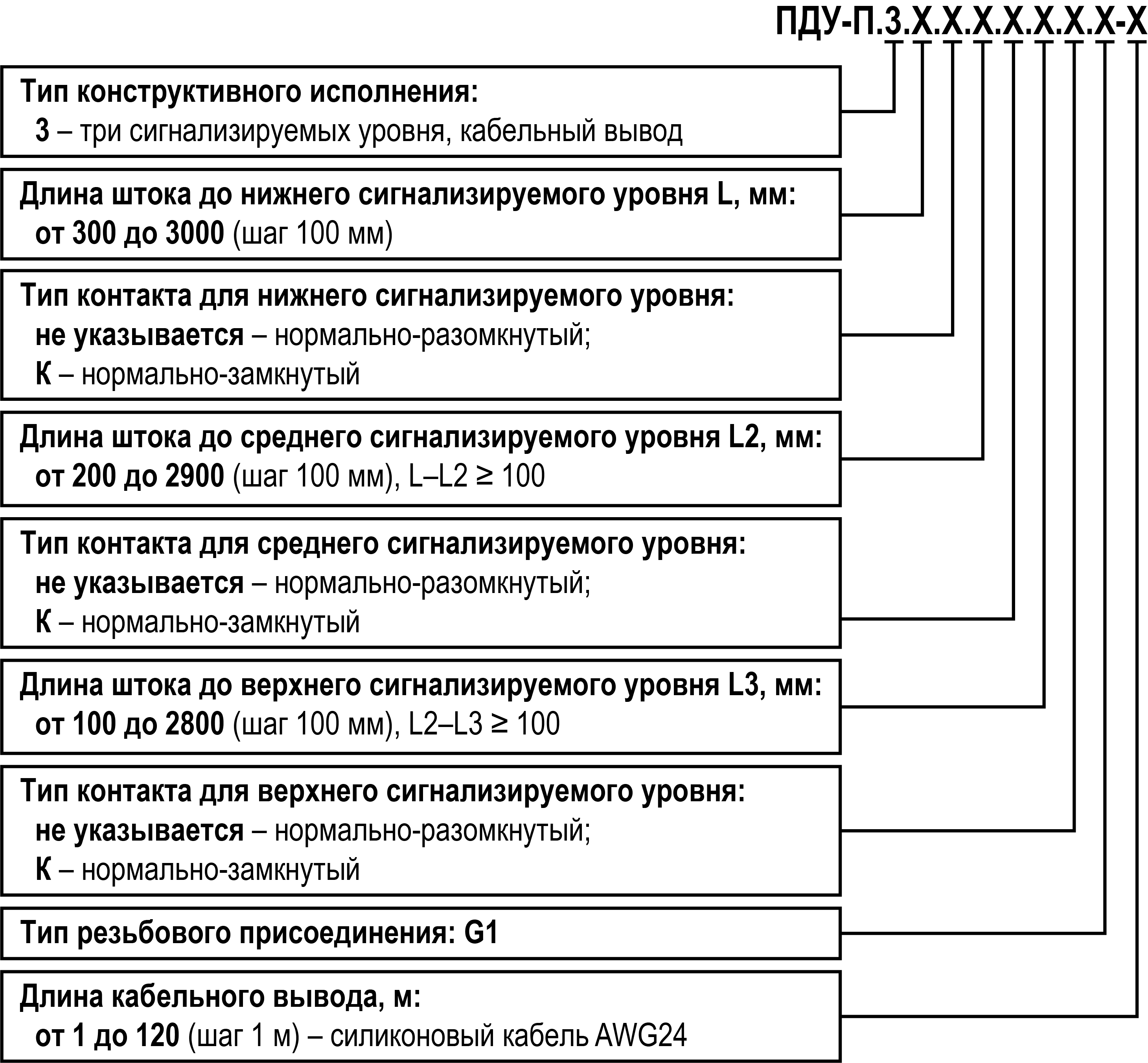

Трехуровневый датчик с кабельным выводом:
Пример обозначения датчика при заказе: ПДУ-П.3.3000.К.1000.К.200.G1-2.
Приведенное условное обозначение указывает, что изготовлению и поставке подлежит Датчик уровня поплавковый, имеющий три сигнализируемых уровня, разные типы контактов: для нижнего и среднего уровней – нормально замкнутый, для верхнего – нормально разомкнутый, со штоком длиной 3000 мм до нижнего уровня, 1000 мм до среднего уровня, 200 мм до верхнего уровня, с резьбовым присоединением к процессу G1 и длиной кабельного вывода 2 м.

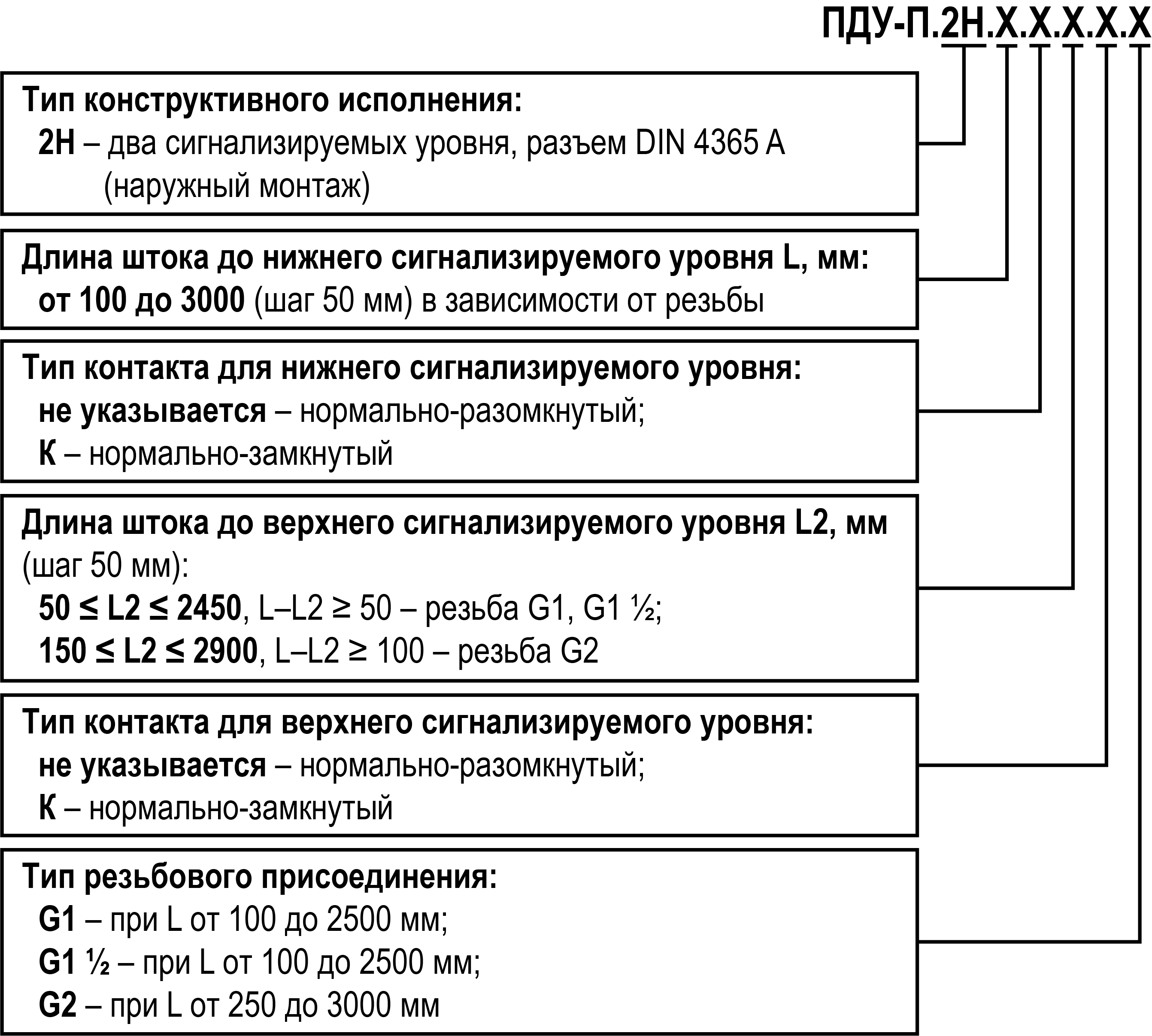

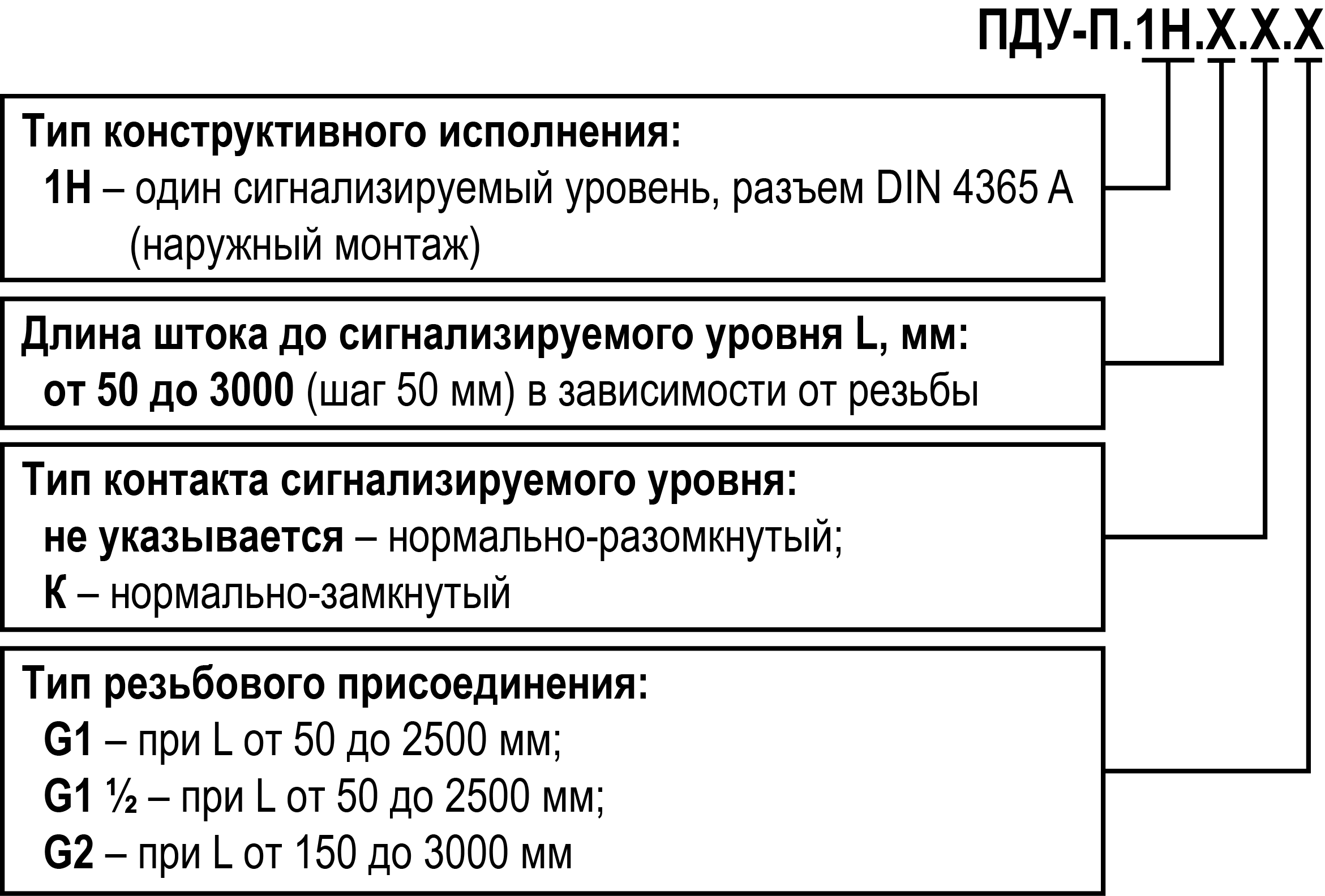

Одноуровневый датчик с DIN-разъемом:
Пример обозначения датчика при заказе: ПДУ-П.1Н.1000.К.G1.
Приведенное условное обозначение указывает, что изготовлению и поставке подлежит Датчик уровня поплавковый с наружным типом монтажа, разъемом DIN 4365 А, имеющий один сигнализируемый уровень с нормально замкнутым типом контакта, штоком длиной 1000 мм, с резьбовым присоединением к процессу G1.
Двухуровневый датчик с DIN-разъемом:
Пример обозначения датчика при заказе: ПДУ-П.2Н.2200.2000.К.G1,5.
Приведенное условное обозначение указывает, что изготовлению и поставке подлежит Датчик уровня поплавковый с наружным типом монтажа, разъемом DIN 4365 А, имеющий два сигнализируемых уровня, разные типы контактов: для нижнего – нормально разомкнутый, для верхнего – нормально замкнутый, штоком длиной 2200 мм до нижнего уровня, 2000 мм – до верхнего, с резьбовым присоединением к процессу G1½.

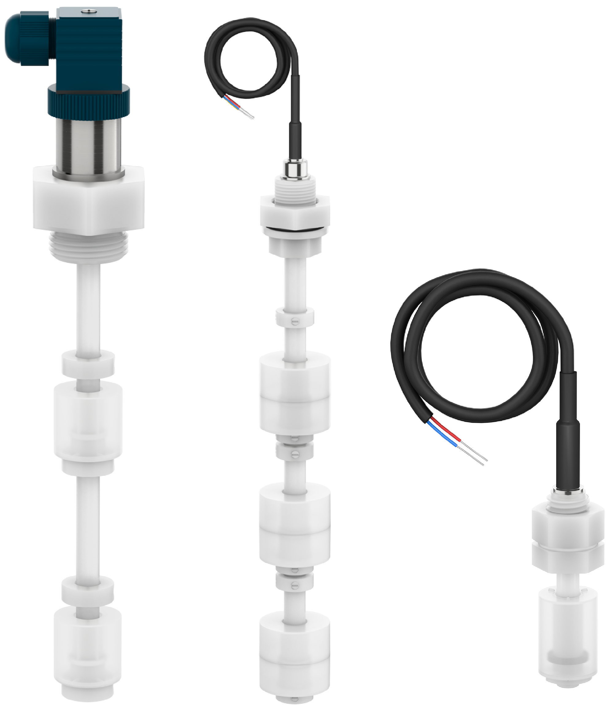

Датчик уровня поплавковый ПДУ-П предназначен для контроля (сигнализации) уровня химически агрессивных жидкостей путем замыкания (размыкания) геркона магнитным полем магнита, встроенного в свободно перемещающийся по высоте поплавок.
Датчик применяется в составе систем контроля и регулирования уровня жидкости в различных резервуарах.
Материалы датчика, контактирующие с рабочей средой (PVDF, PFA, FFKM), позволяют использовать его в следующих отраслях:

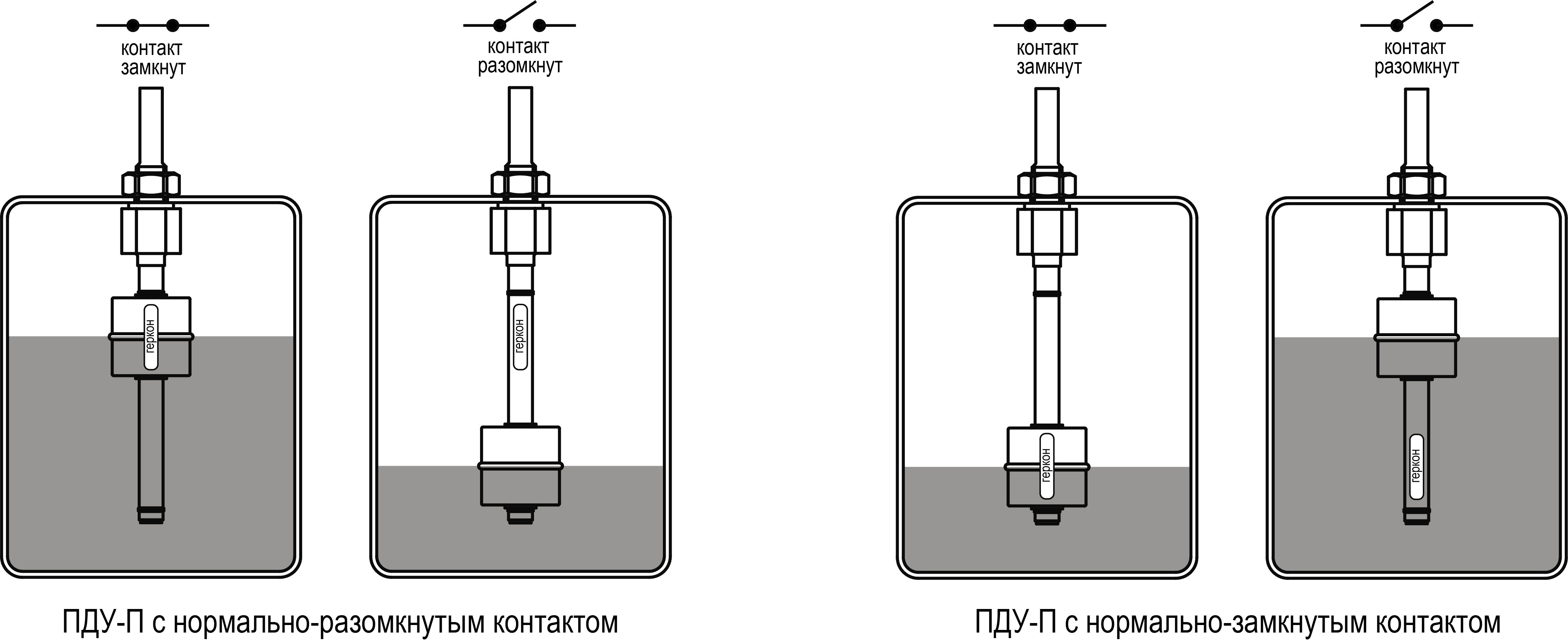

Принцип действия датчика основан на способности геркона изменять свое состояние (замкнут/разомкнут) под воздействием магнитного поля (см. рисунок). Включенный в электрические цепи сигнальных и пусковых устройств геркон переключается при совпадении положения поплавка с положением геркона.
Варианты исполнения контактов ПДУ-П

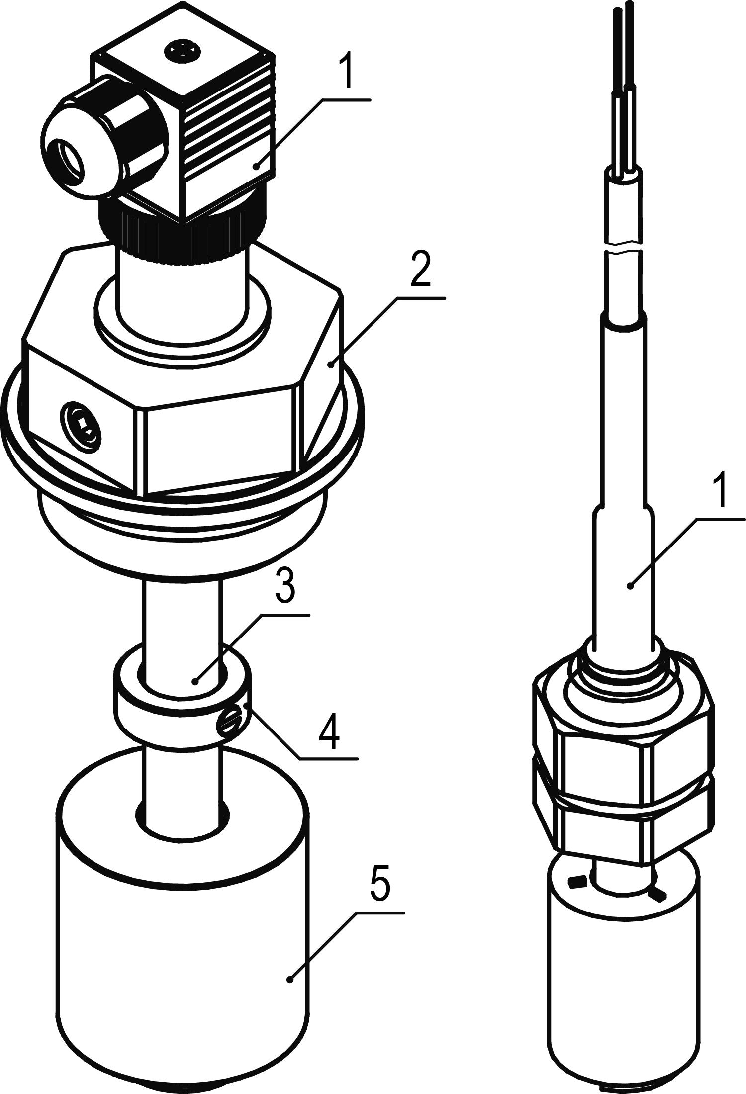

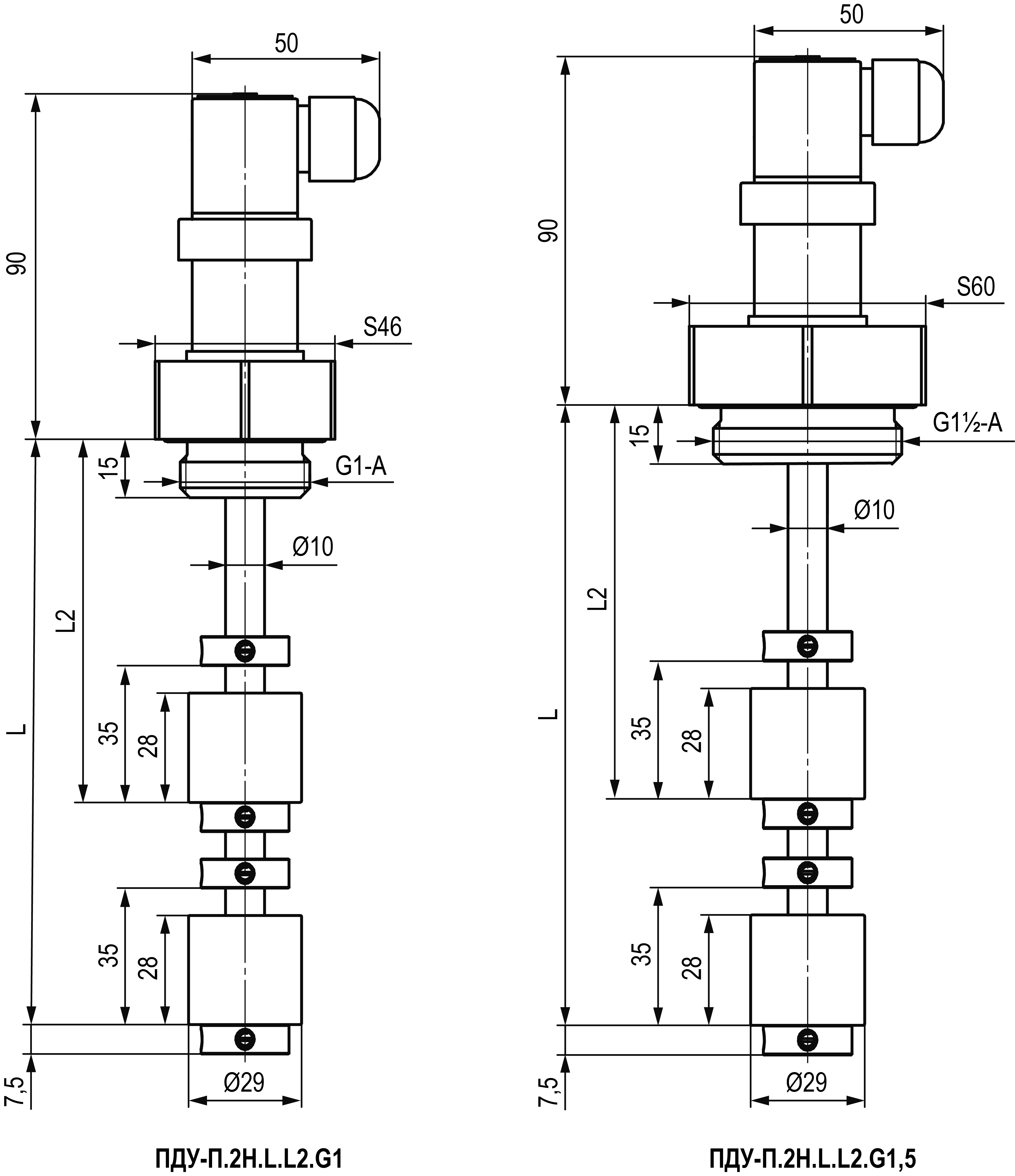

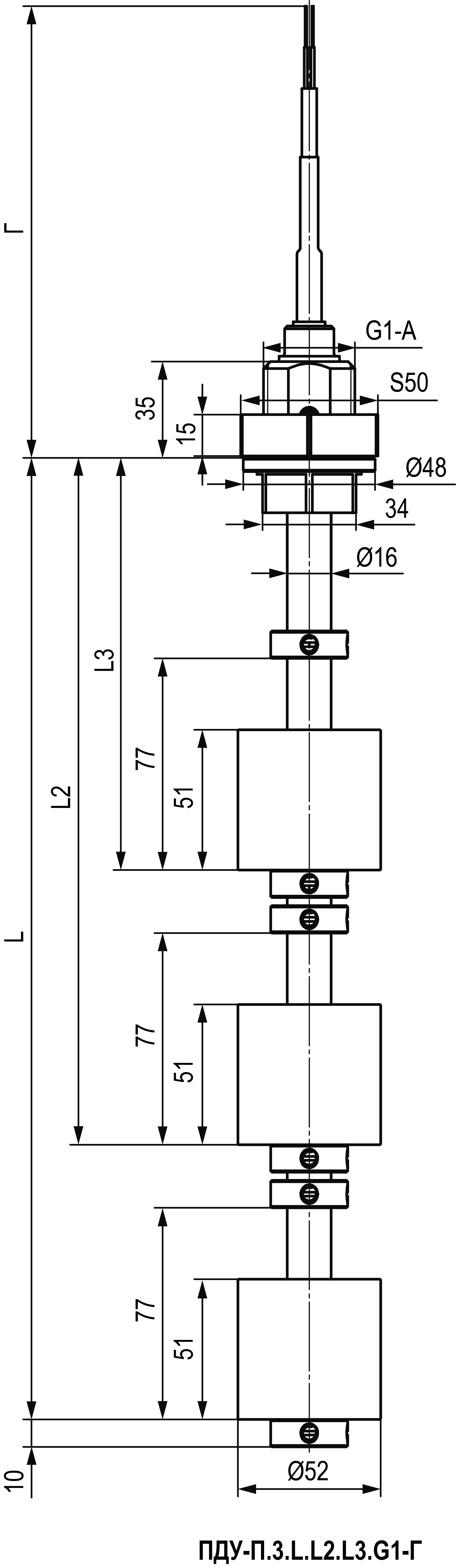

На рисунке приведены элементы конструкции ПДУ-П. Внутри штока датчика расположен измерительный узел с герконами. На шток устанавливается поплавок, внутри которого расположен магнит. Количество поплавков и герконов зависит от исполнения датчика. Подключение к процессу осуществляется через разъем или кабельный вывод в зависимости от исполнения датчика.
Конструкция ПДУ-П
1 – разъем или кабельный вывод; 2 – штуцер; 3 – шток; 4 – ограничительное кольцо; 5 – поплавок

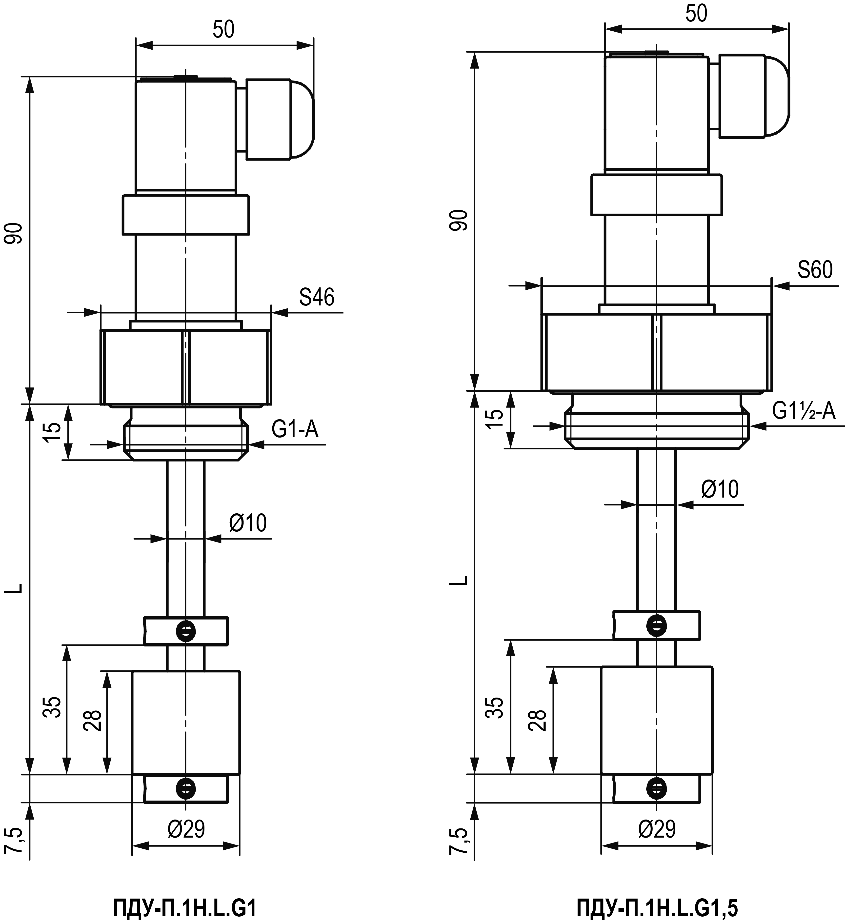

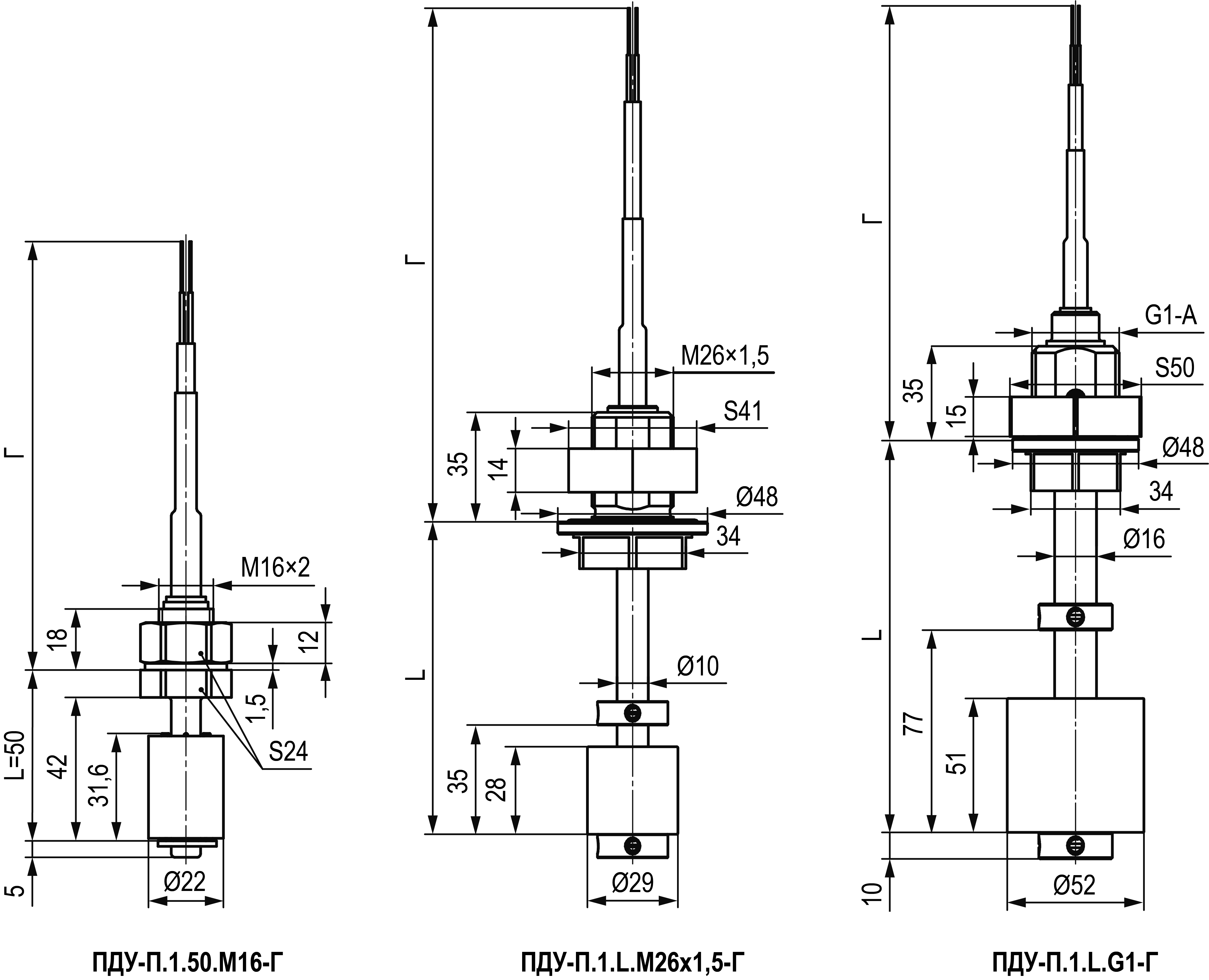

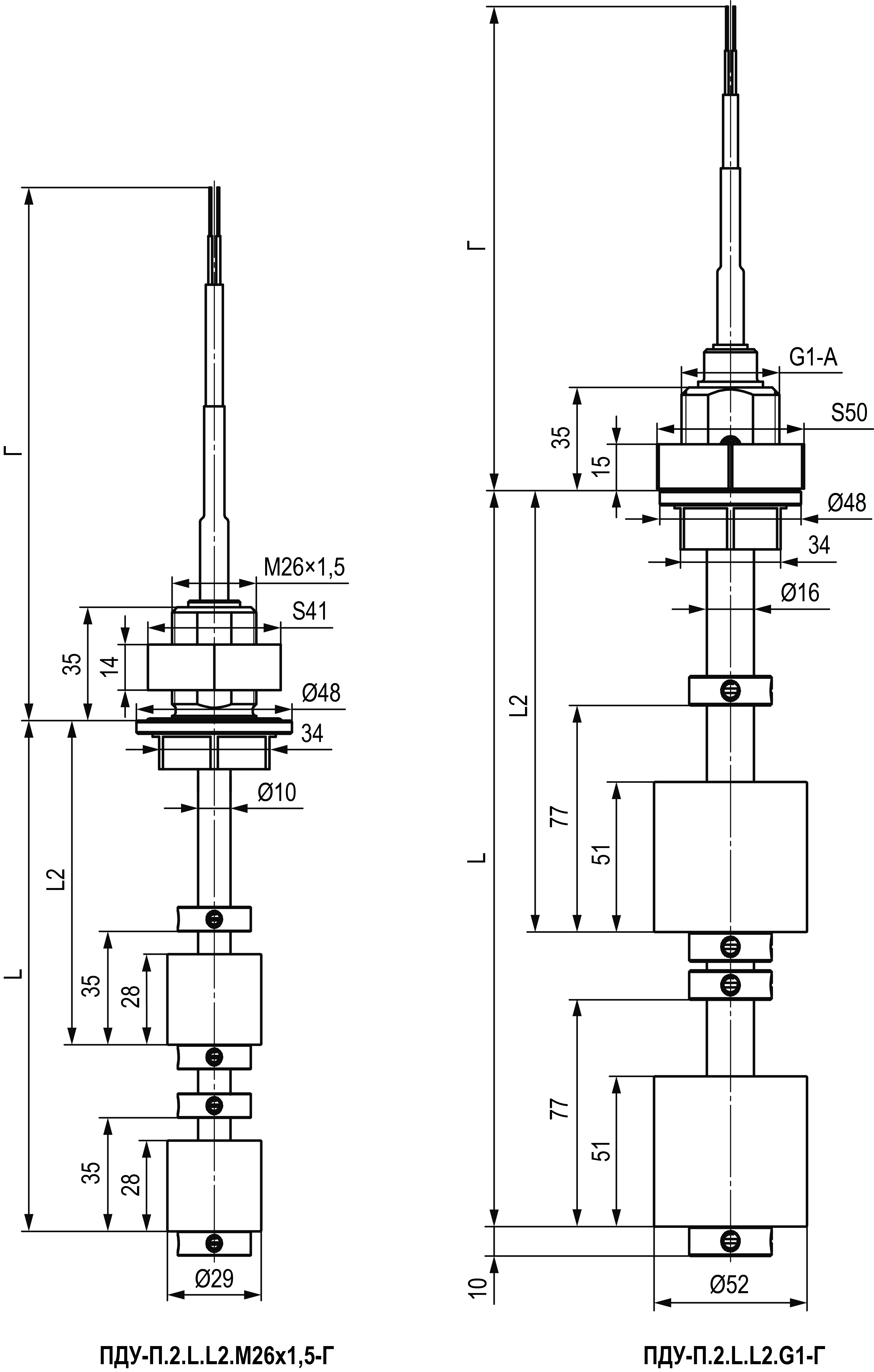

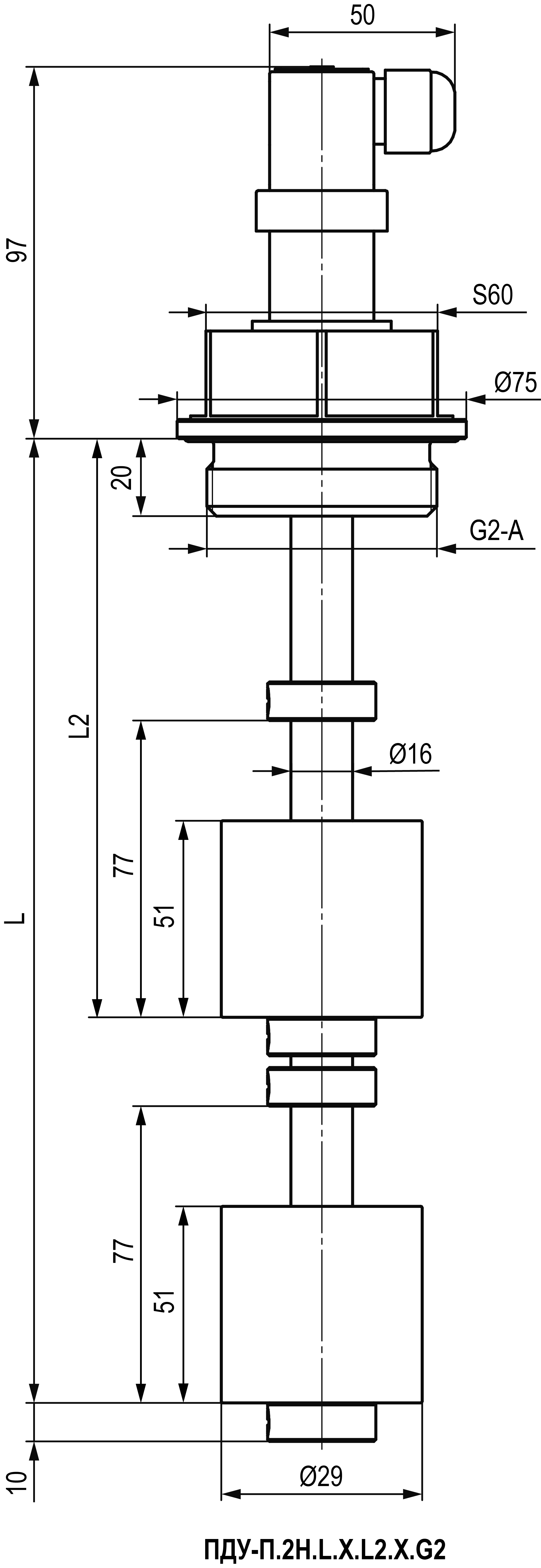

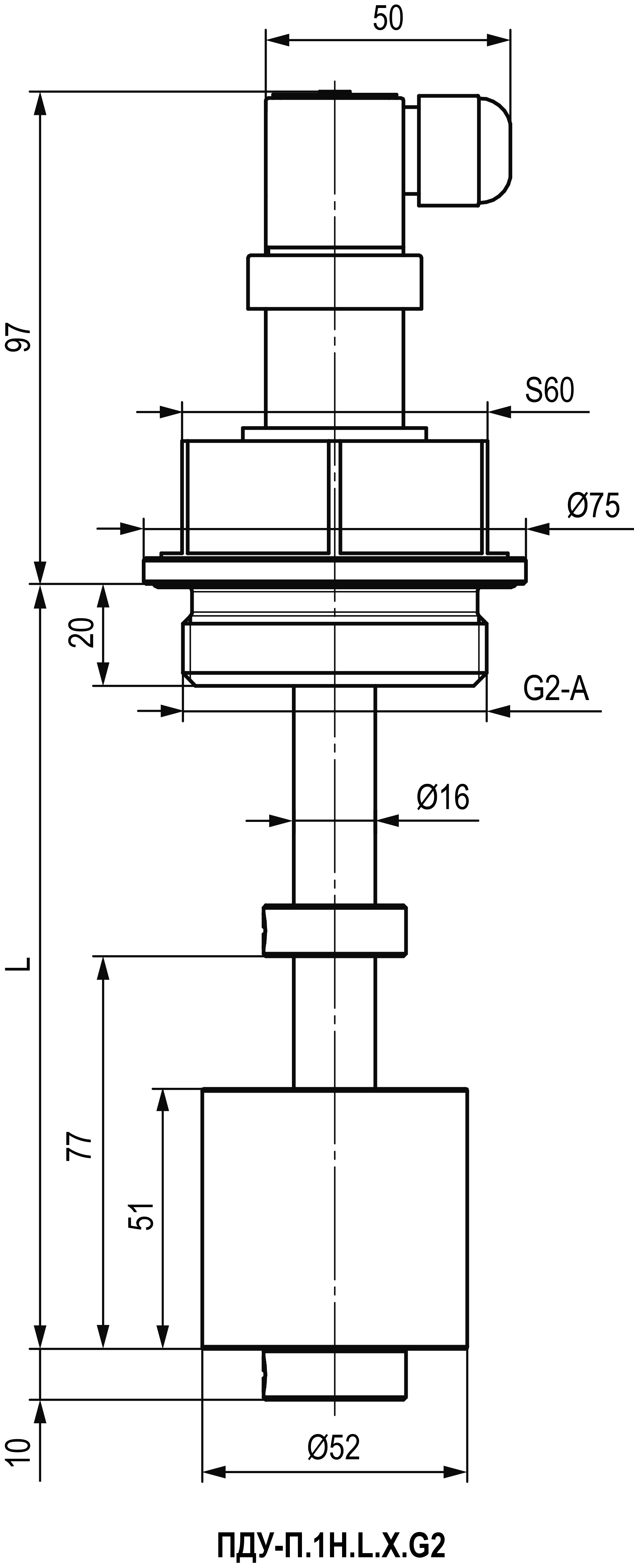

Габаритные и присоединительные размеры датчика приведены в Приложении А.
Датчик следует устанавливать так, чтобы его геометрическая ось, вдоль которой происходит изменение уровня, совпадала с вертикалью. Отклонение от вертикали не должно превышать 35°.
Датчик монтируется в точке установки гаечным ключом за шестигранник штуцера. Во время монтажа датчик следует удерживать только за шток вблизи присоединительного узла.
Датчик в цельнолитом корпусе (ПДУ-П.1.50.М16) монтируется в точке установки гаечным ключом за шестигранник штуцера и гайку. Усилие затягивания гайки не должно превышать 3 Н·м. В случае отсутствия моментного ключа следует закрутить гайку до упора, затем довернуть на 45°.

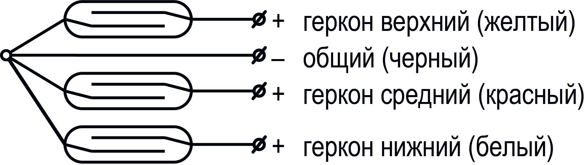

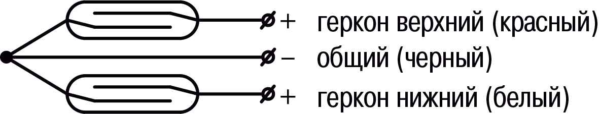

Схемы внутренних соединений проводов
Схемы внутренних соединений проводов датчика различных исполнений приведены на рисунке.
GraphicGraphicGraphic
а) ПДУ-П.1, ПДУ-П.1Н
б) ПДУ-П.2, ПДУ-П.2Н
в) ПДУ-П.3

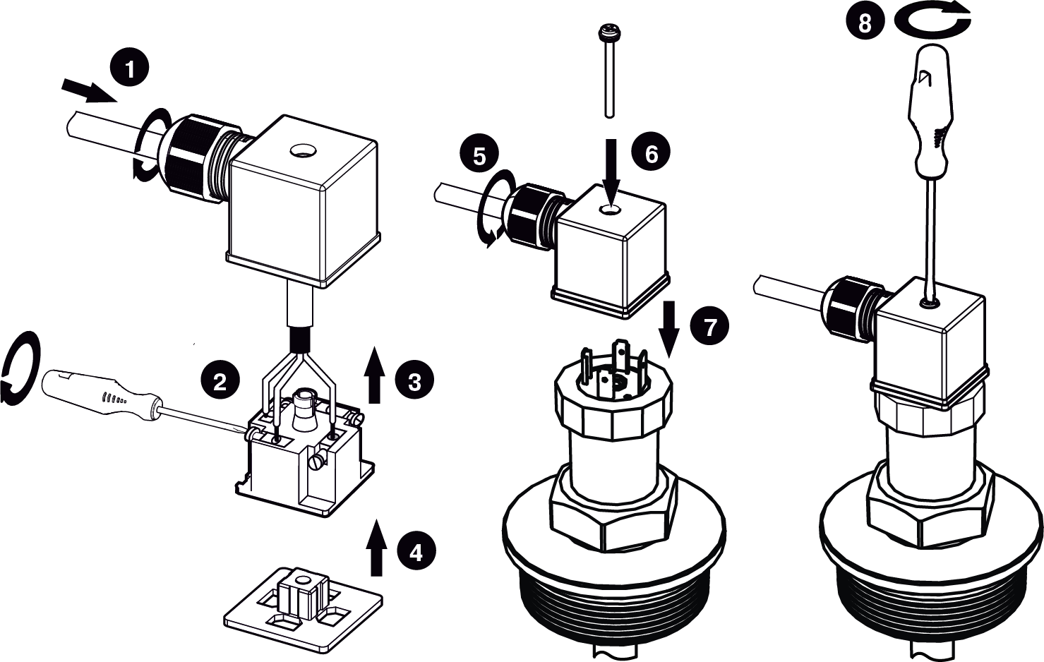

Для монтажа проводов следует (см. рисунок):
  1. Ослабить кабельный ввод углового соединителя и ввести через него разделанный кабель в корпус углового соединителя.
  2. Ослабить винты клемм «1», «2» и «3» клеммника, вставить концы проводов в клеммы и завернуть винты до упора.
  3. Вставить клеммник в корпус углового соединителя и прижать до характерного щелчка.
  4. Вставить уплотнительную прокладку в клеммник.
  5. Затянуть кабельный ввод для уплотнения кабеля.
  6. Вставить винт крепления с уплотнительным кольцом в корпус соединителя.
  7. Соединить угловой соединитель и корпус датчика.
  8. Ввернуть и затянуть винт крепления.

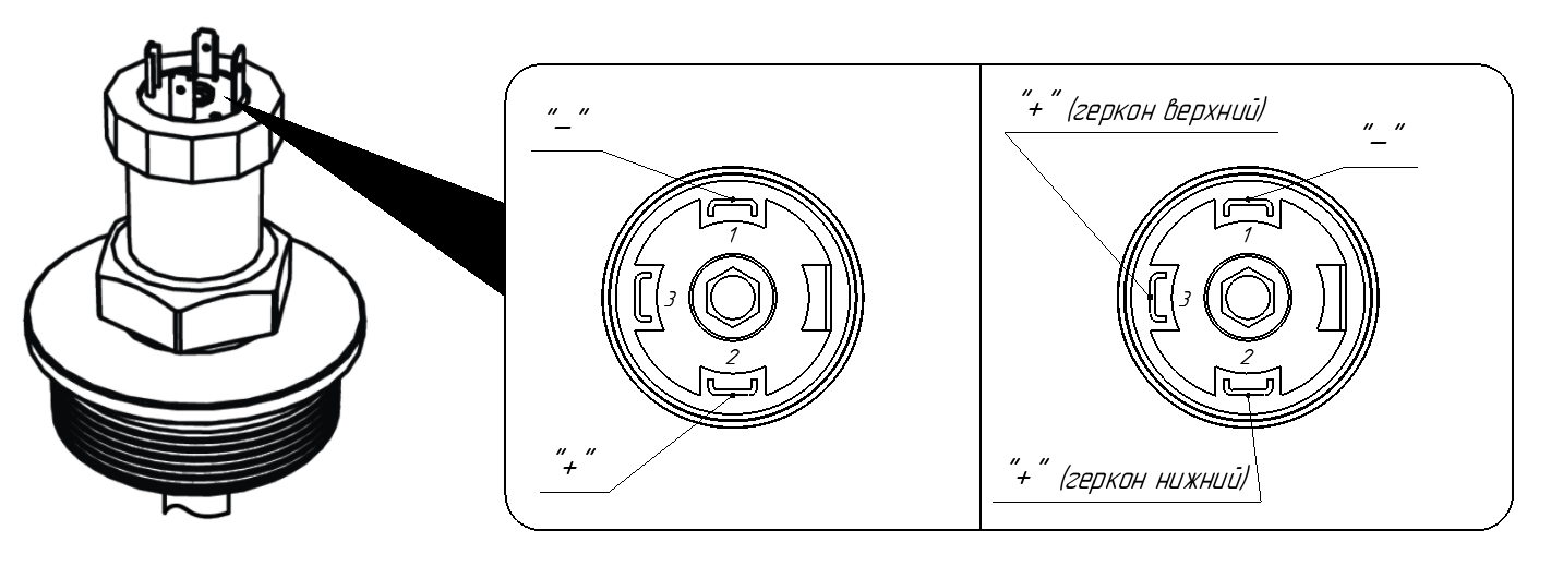

Монтаж проводов датчика с разъемом
Подключение датчика к внешним устройствам выполнять согласно схеме на рисунке.
Схемы подключения к внешним выводам разъема
При подключении источника питания требуется соблюдать полярность! Неправильное подключение может привести к порче оборудования и/или датчика.
Условные обозначения:
L – длина штока датчика до нижнего сигнализируемого уровня, мм;
L2 – длина штока датчика до второго сигнализируемого уровня, мм;
L3 – длина штока датчика до верхнего сигнализируемого уровня, мм;
Г – длина кабельного вывода датчика, м.
Габаритные и присоединительные размеры одноуровневых ПДУ-П с кабельным выводом
Габаритные и присоединительные размеры двухуровневых ПДУ-П с кабельным выводом
Габаритные и присоединительные размеры трехуровневых ПДУ-П с кабельным выводом
Габаритные и присоединительные размеры одноуровневых ПДУ-П с разъёмом DIN 43650 А (наружный монтаж)
Габаритные и присоединительные размеры двухуровневых ПДУ-П с разъёмом DIN 43650 А (наружный монтаж)
