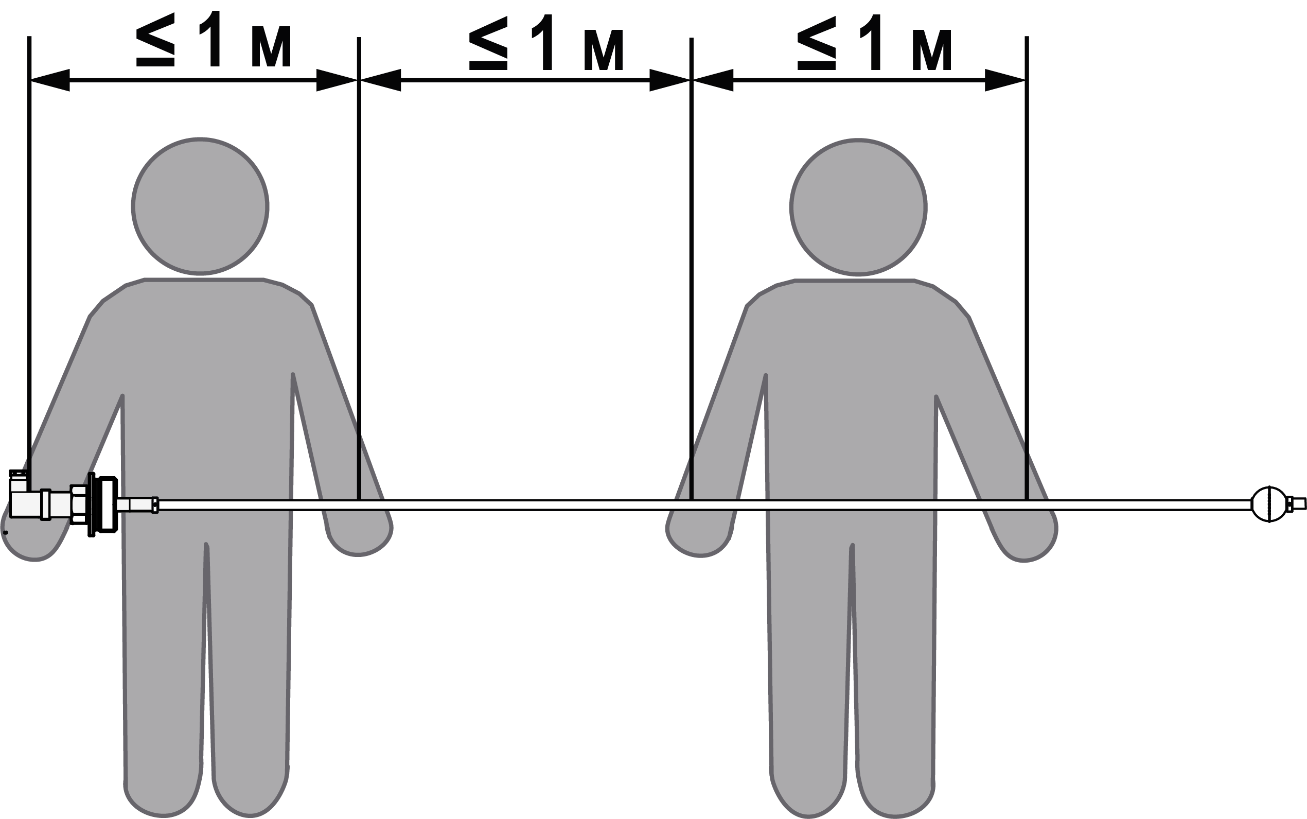

Распаковка и перемещение
Во время извлечения из упаковки и перемещения датчика следует соблюдать условия:
  • датчик длиной до 2 м одной рукой удерживать за металлический корпус, а второй – за трубку арматуры на расстоянии около 1 м от корпуса;
  • датчик длиной более 2 м извлекают из упаковки и переносят два человека: одной рукой следует удерживать датчик за металлический корпус, а далее поддерживать трубку арматуры через каждый 1 м (см. рисунок).
Несоблюдение данного указания может привести к серьезному повреждению и/или поломке датчика.

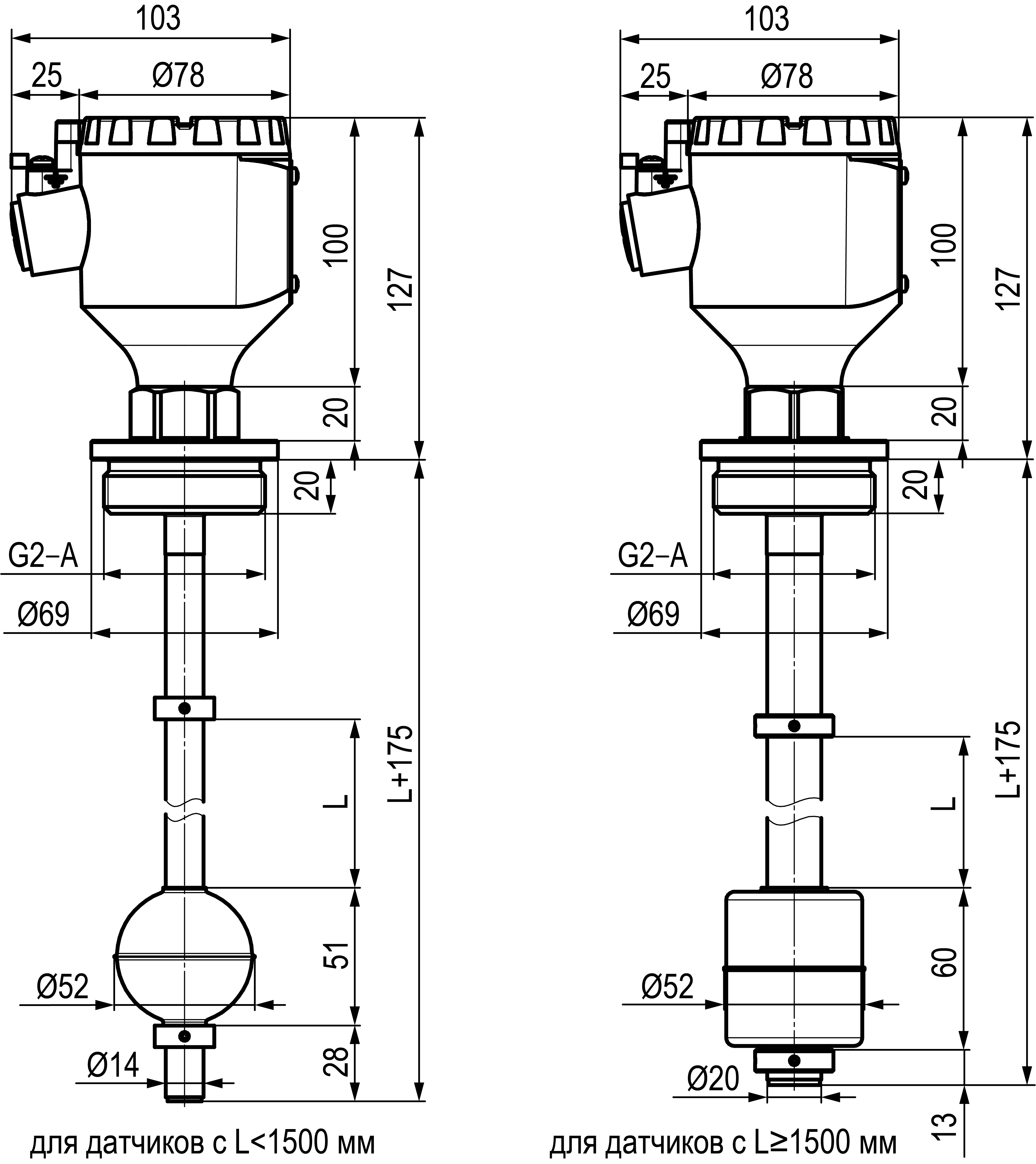

Перед установкой датчика следует:
  • убедиться, что габаритные и присоединительные размеры на технологическом объекте соответствуют размерам датчика (см. рисунок) – для исполнений с присоединительной резьбой G2;
  • удостовериться в неагрессивности рабочей среды по отношению к контактирующим с ней материалам датчика;
  • осмотреть датчик на предмет отсутствия повреждений.
Несоблюдение данного указания может привести к серьезному повреждению/поломке оборудования и/или датчика.
для датчиков с L<1500 ммдля датчиков с L≥1500 мм
Для исполнений датчика с присоединительной резьбой G2 монтаж должен производиться с помощью штатной присоединительной резьбы. Для исполнений датчика с фланцем монтаж следует производить в соответствии с ГОСТ 33259.
Во время монтажа датчик следует удерживать только за металлический корпус.
Ось датчика, вдоль которой перемещается поплавок, должна располагаться вертикально.
Боковое воздействие потока жидкости может привести к изгибу арматуры датчика и к поломке измерительного узла при отклонении от вертикальной оси более чем на 5 мм на каждый 1 м длины арматуры.

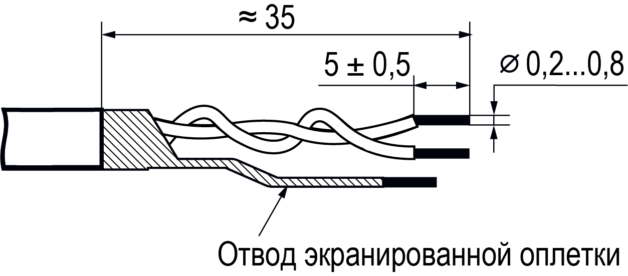

Подготовка кабеля к монтажу (см. рисунок):
  1. Разделать кабель, сняв внешнюю изоляцию на длине 35 мм.
  2. Зачистить концы проводов на длине 5 мм.
  3. Ввести кабель внутрь корпуса через кабельный ввод, затянуть гайку кабельного ввода (поз. 3). Уплотнительное кольцо должно полностью облегать кабель. Закрепить защитную оболочку кабеля в кабельном вводе с помощью планки.
Подготовка кабеля
Экран кабеля следует заземлять только на приемной стороне (у сопротивления нагрузки).

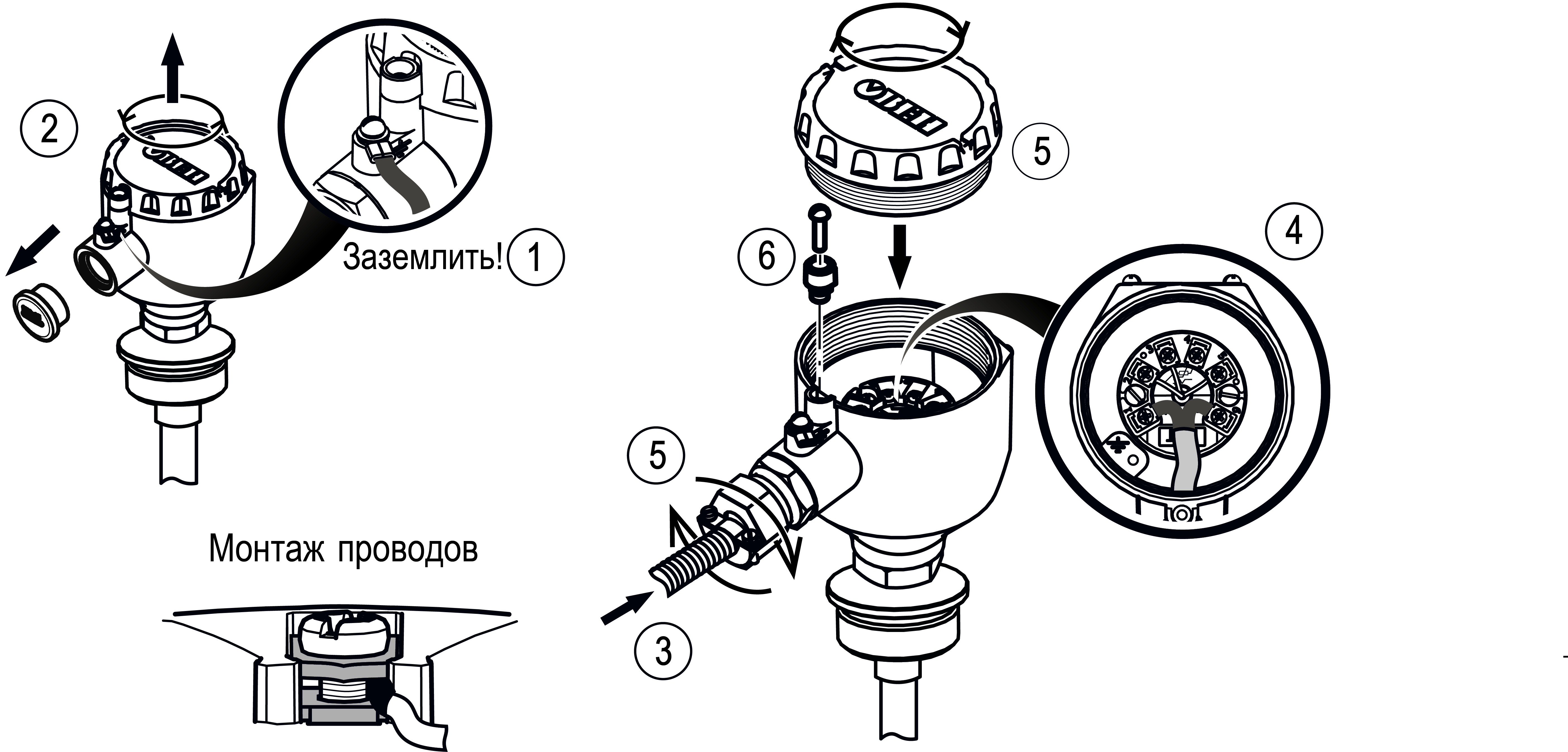

Монтаж проводов (см. рисунок):
  1. Заземлить корпус датчика.
  2. Отвинтить крышку датчика.
  3. Ввести кабель внутрь корпуса через кабельный ввод, затянуть уплотнительную гайку, закрепить защитную оболочку кабеля в кабельном вводе с помощью планки.
  4. Выполнить подключение внешних электрических цепей. Провода следует монтировать между пластинами (см. рисунок).
  5. Установить крышку на корпус, завинтить.
  6. Установить фиксатор, опломбировать датчик после окончательного монтажа.
Монтаж внешних электрических цепей
Монтаж провода
Во время монтажа датчиков во взрывоопасных зонах не допускается применять кабели с полиэтиленовой изоляцией (согласно п.п. 7.3.102 Правил устройства электроустановок).

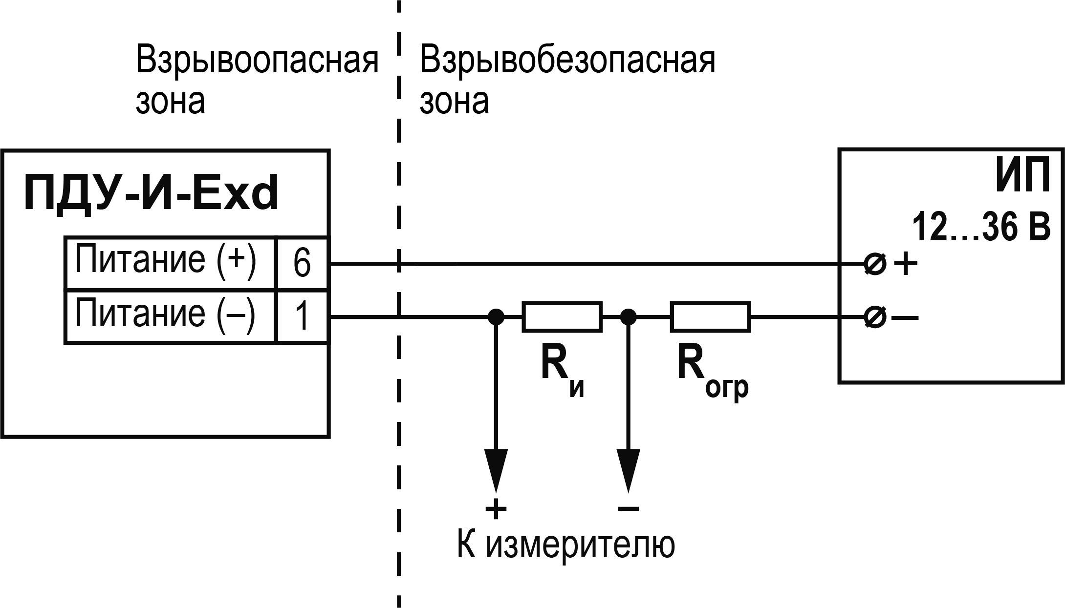

Подключение датчика
Датчик включается в цепь токовой петли от 4 до 20 мА последовательно с источником питания и приемником сигнала (нагрузкой) по двухпроводной схеме (см. рисунок).
При подключении источника питания требуется соблюдать полярность! Неправильное подключение может привести к порче оборудования и/или датчика.
Схема подключения
Сопротивление нагрузки (RН) должно соответствовать следующему ограничению:
RН = (UПИТ – 8) × 50,
где UПИТ – напряжение питания, В.
