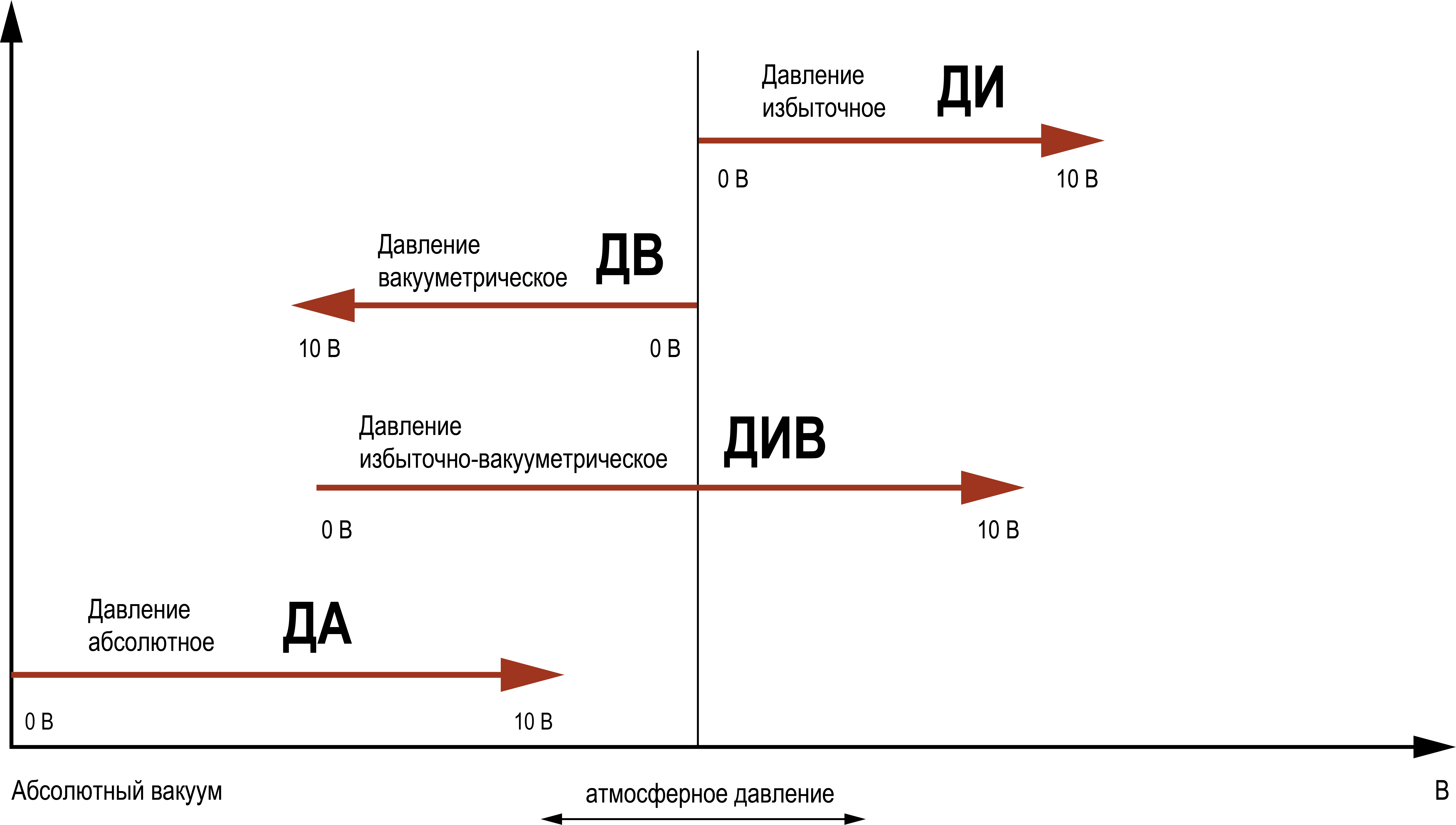

Датчик предназначен для непрерывного преобразования измеряемого давления жидких и газообразных сред в унифицированный выходной токовый сигнал стандарта 4…20 мА.
В зависимости от исполнения ПД180 может преобразовывать следующие виды давления (см. рисунок ):
  • вакуумметрическое (ДВ);
  • избыточное (ДИ);
  • избыточно-вакуумметрическое (ДИВ).
Виды давления

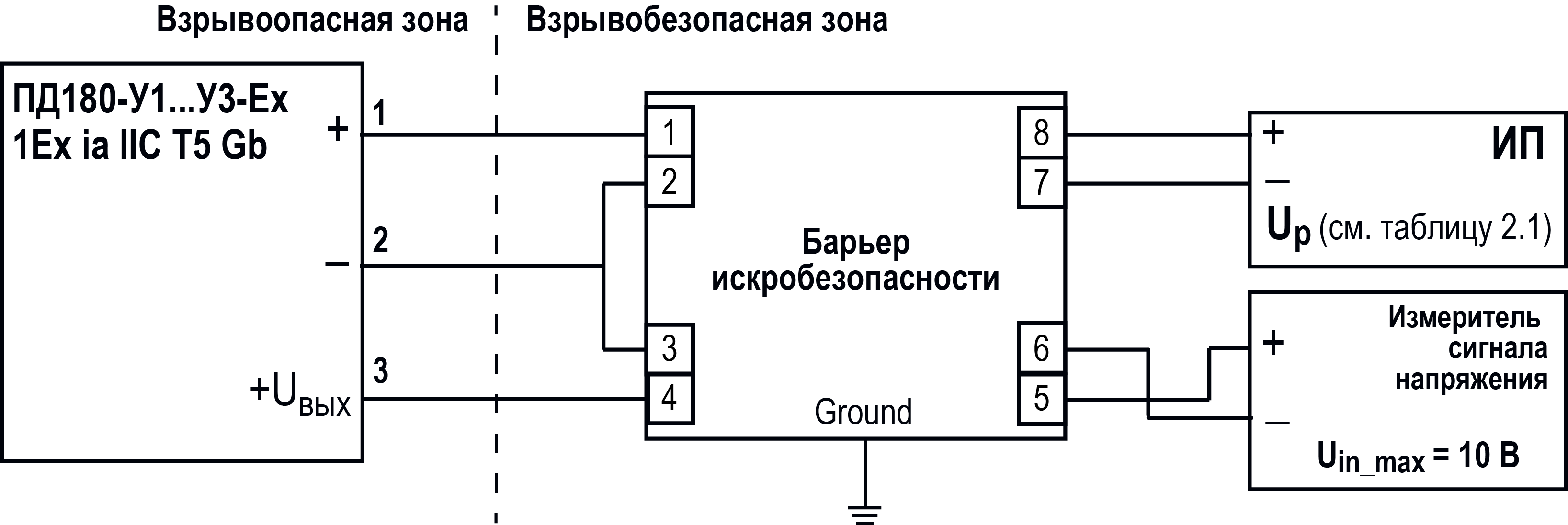

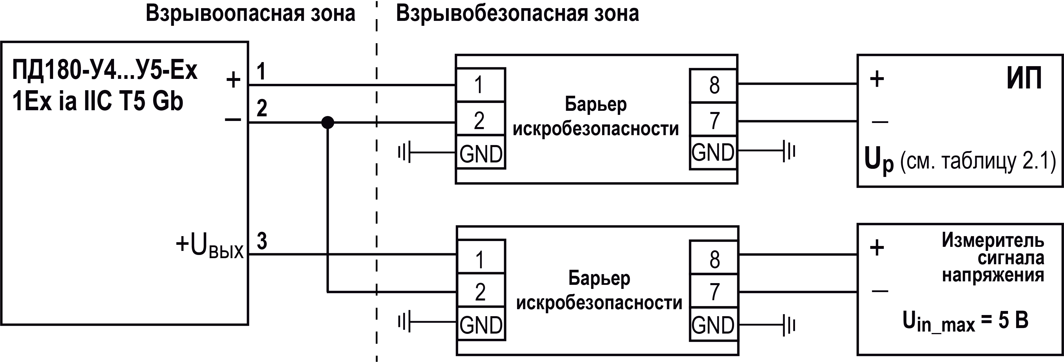

Подключение датчика во взрывоопасной зоне следует осуществлять согласно ПУЭ (глава 7.3), ПЭЭП (глава 3.4) и только к искробезопасному оборудованию, имеющему маркировку взрывозащиты ExiaIIC и выходные искробезопасные цепи с параметрами: Uo ≤; Ui, Io ≤ Ii, Co ≥ Ci + Ck, Lo ≥ Li + Lk.
Схема подключения датчика ПД180 EXIA изображена на рисунке.

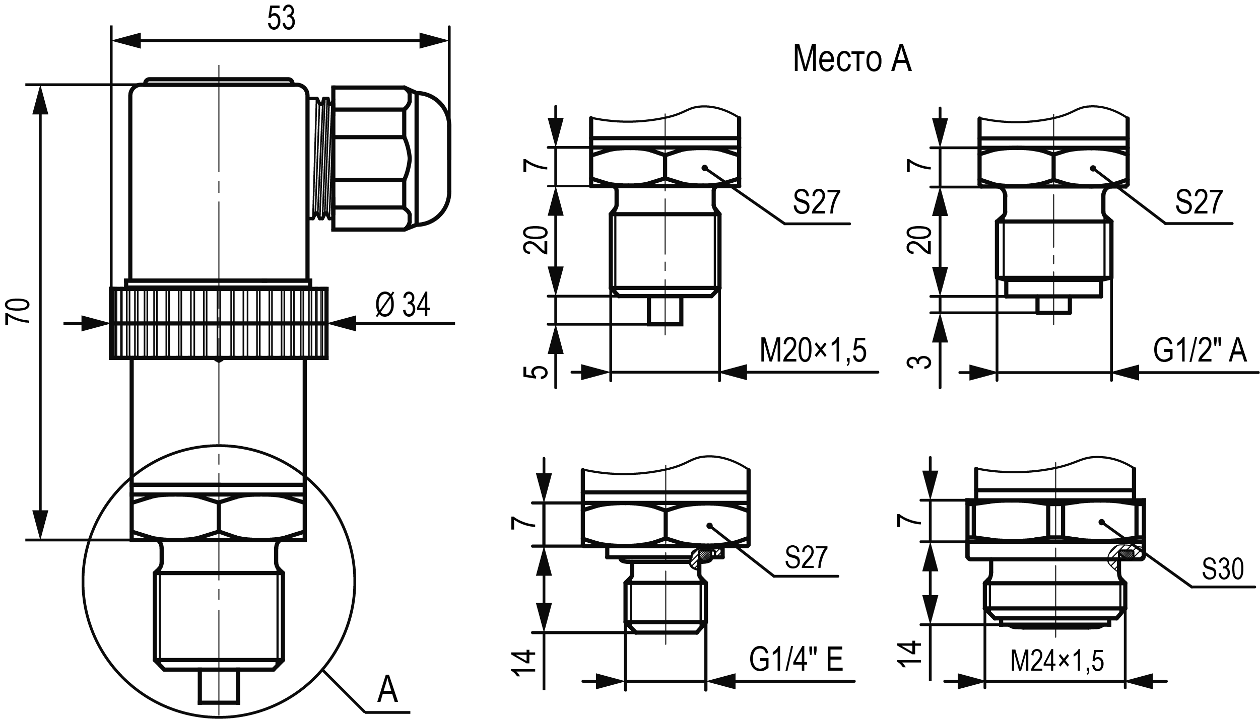

Габаритные и присоединительные размеры преобразователя приведены в Приложении.

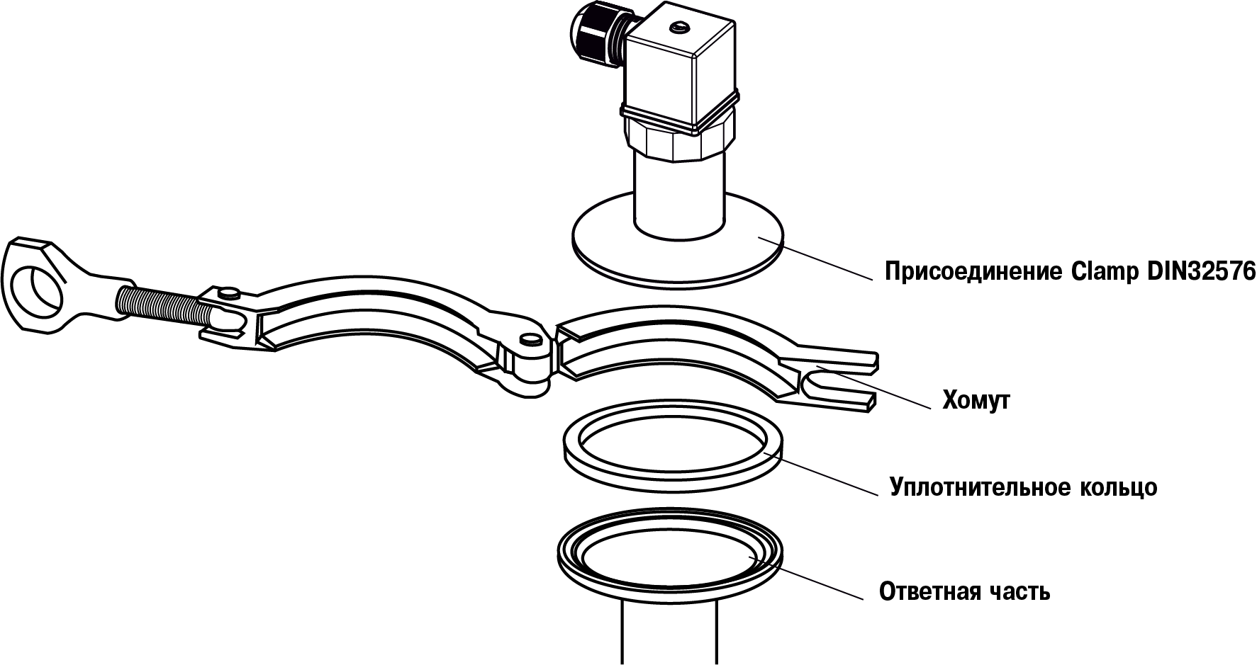

Монтаж следует выполнять в следующем порядке:
  1. Подготовить кабель для подключения к датчику (см. пункт).
  2. Разобрать угловой электроразъем и подключить к нему кабель (см. пункт).
  3. Совместить механическое присоединение датчика и ответную часть, обязательно установив между ними уплотнительное кольцо.
  4. Прижать датчик хомутом (см. рисунок) или закрутить прижимной гайкой (см. рисунок).
  5. Одеть угловой разъем с подключенным кабелем на датчик.
Монтаж датчика с присоединением Clamp DIN 32576
Монтаж датчика с присоединением молочная муфта

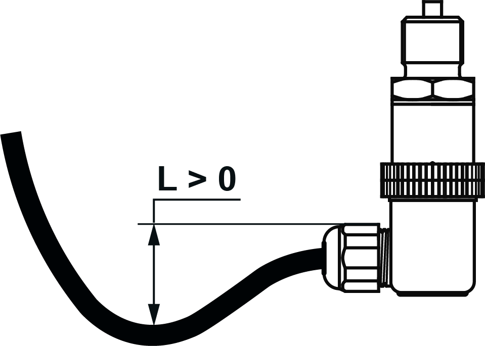

Место ввода кабеля в преобразователь должно быть загерметизировано, чтобы предотвратить скапливание влаги в клеммном отсеке корпуса преобразователя. Для исключения возможности попадания конденсата на разъем или кабельный ввод следует сформировать петлю из проводки для отвода конденсата. Нижняя точка конденсационной петли должна быть расположена ниже кабельного ввода преобразователя (см. рисунок).
Расположение конденсационной петли

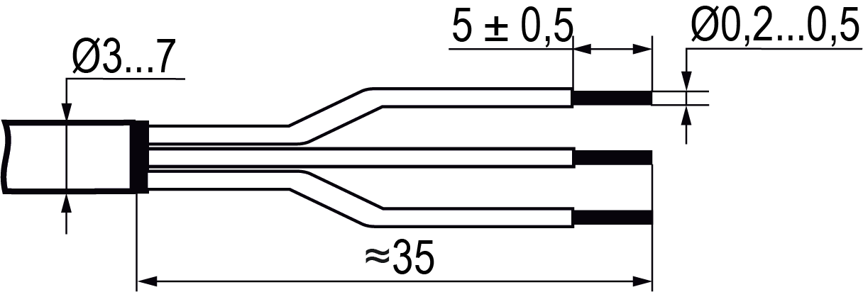

Рекомендуется использовать кабели диаметром 3…7 мм.
Перед подключением концы кабелей следует тщательно зачистить, залудить или использовать кабельные наконечники, см. рисунок.
Подготовка кабеля

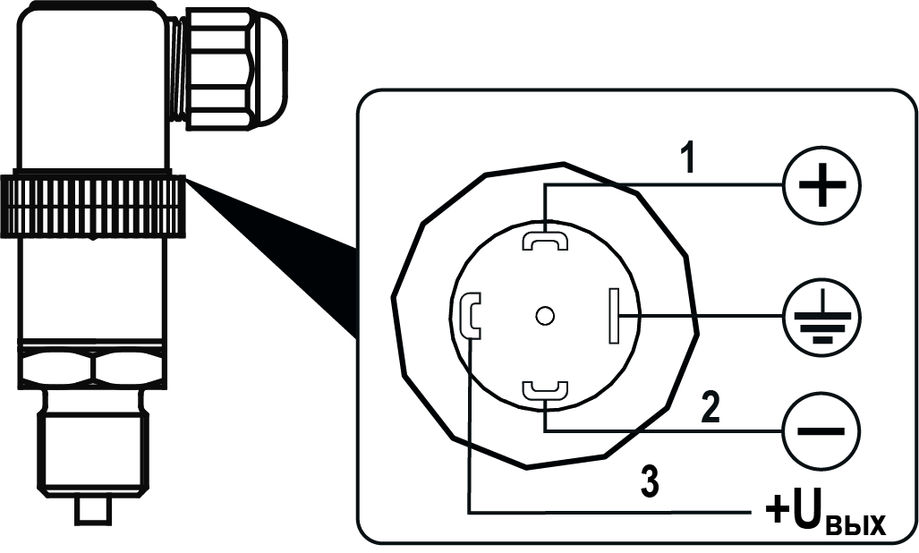

Назначение контактов
Назначение контактов преобразователя приведено на рисунке .

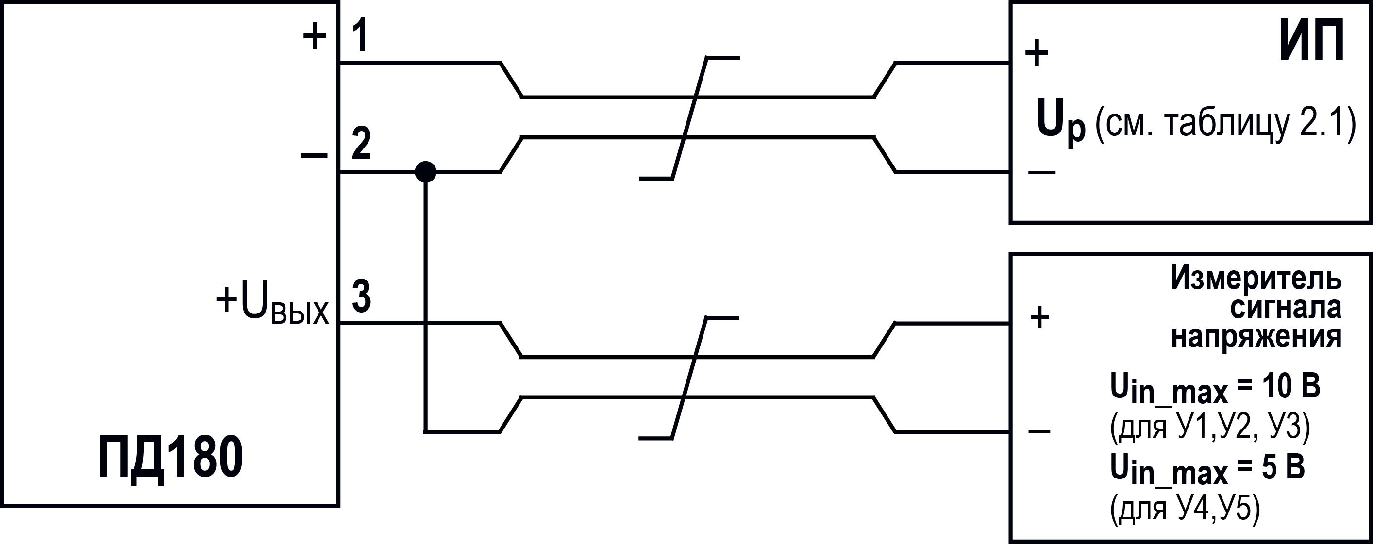

Схема подключения
Схема подключения датчика приведена на рисунке .

Присоединительные размеры
Габаритные и присоединительные размеры преобразователей ОВЕН ПД180-ДИ, -ДВ, -ДИВ с присоединением Clamp DIN 32676
Габаритные и присоединительные размеры преобразователей ОВЕН ПД180-ДИ, -ДВ, -ДИВ с присоединением молочная муфта DIN 11851
