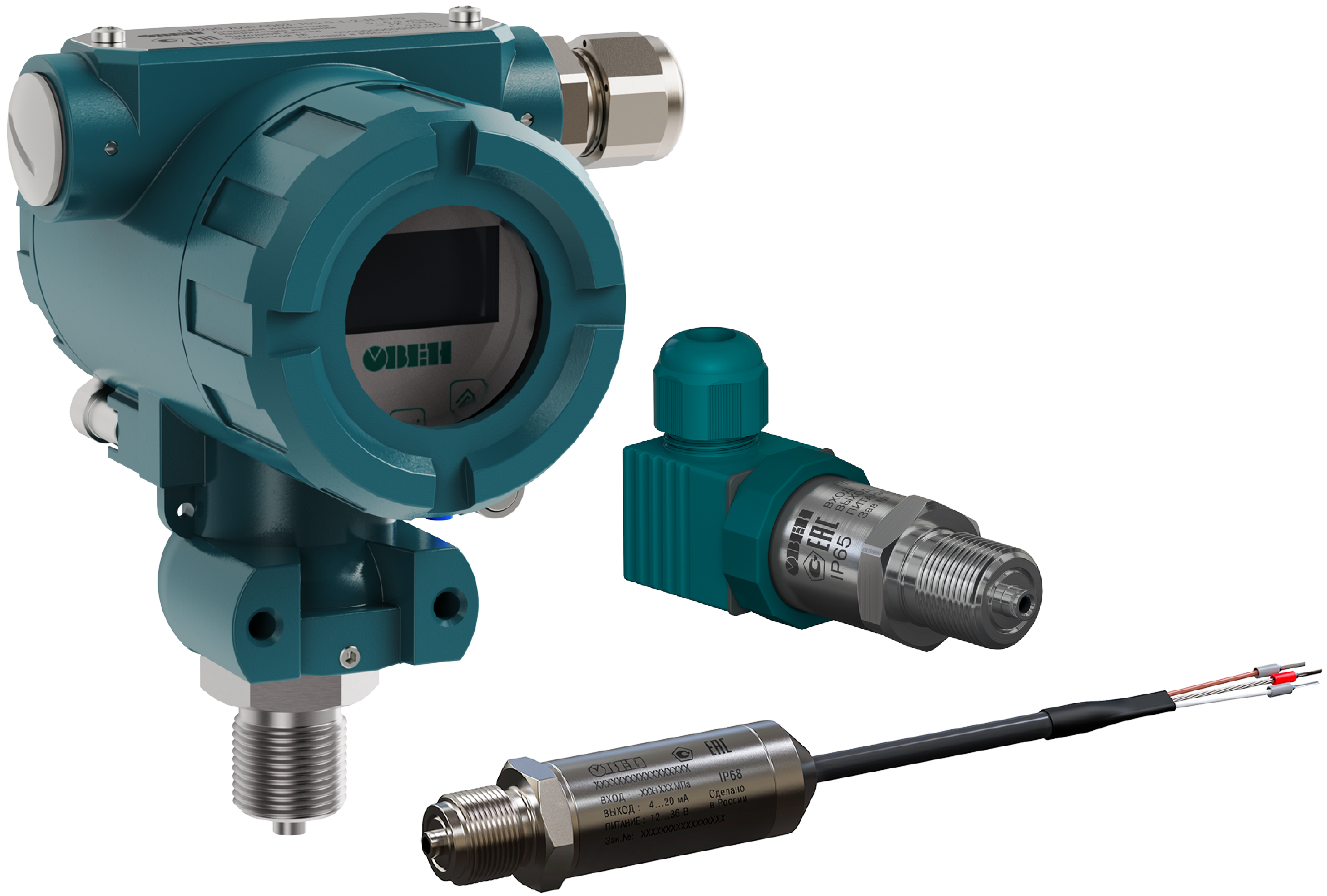

Настоящее руководство по эксплуатации предназначено для ознакомления обслуживающего персонала с устройством, принципом действия, конструкцией, технической эксплуатацией и обслуживанием преобразователя давления ОВЕН ПД100И (в дальнейшем по тексту именуемого «преобразователь», «ПД100И» или «прибор»).
Преобразователь выпускается согласно ТУ 4212-002-46526536-2009.
![](/img/warning-sign.png)

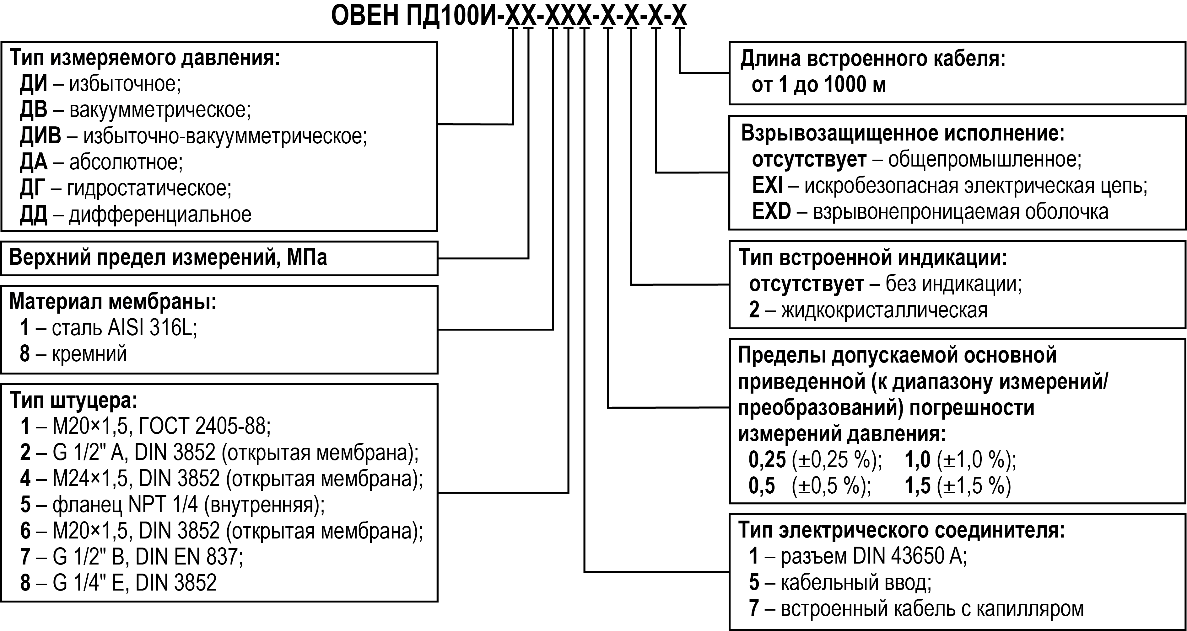

Преобразователь изготавливается в различных модификациях, указанных в коде полного условного обозначения:
В зависимости от модели преобразователь может быть однопредельным или перестраиваемым многопредельным.
Подробная информация об исполнениях преобразователя представлена на официальном сайте компании: www.owen.ru.

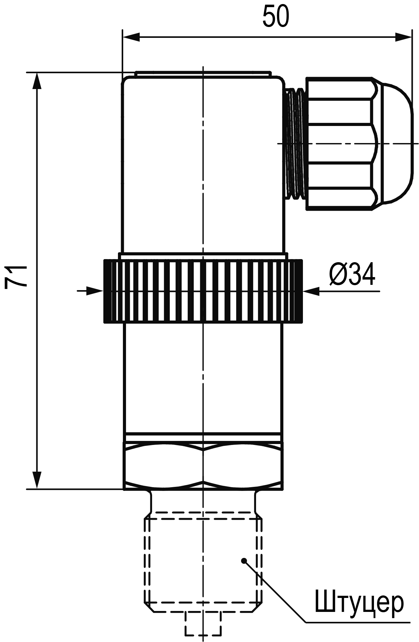

Преобразователи выпускаются в исполнениях, отличающихся типом измеряемого давления, верхним пределом преобразований/измерений давления, пределами допускаемой основной погрешности, материалом мембраны, способом присоединения к измерительному процессу, типом выходного сигнала, исполнением корпуса, типом электрического подключения, наличием индикации, наличием взрывозащищенного исполнения.

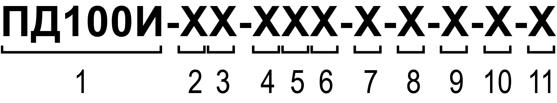

Структура условного обозначения исполнений преобразователей приведена на рисунке:
![Graphic](/book_img/1606/116623.png)
Расшифровка структуры условного обозначения исполнений преобразователей
Позиция | Код | Описание |
1 | ПД100И | Обозначение наименования преобразователей |
2 |

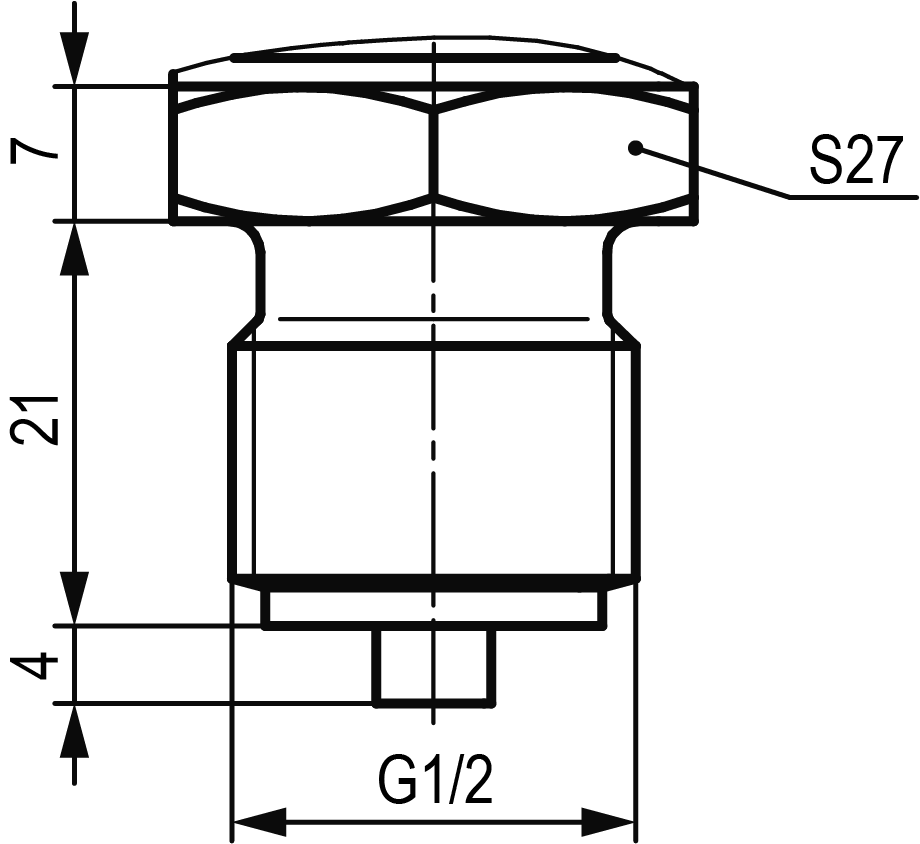

ДИ ДА ДВ ДИВ ДГ ДД | Обозначение типа измеряемого давления: ДИ – избыточное давление; ДА – абсолютное давление; ДВ – вакуумметрическое давление; ДИВ – избыточно-вакуумметрическое давление; ДГ – гидростатическое давление; ДД – разность давлений (дифференциальное давление). |
3 | от -0,1 до 100 | Верхний предел преобразований измерений (далее – ВПИ) давления в соответствии с технической документацией в МПа. |
4 | от 1 до 8 | Материал мембраны тензорезистивного чувствительного элемента в соответствии с технической документацией. |

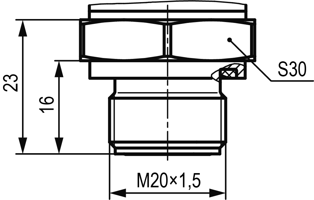

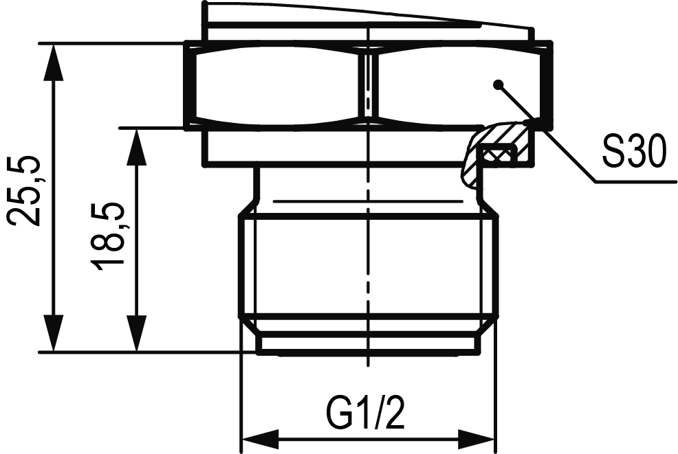

5 | от 1 до 12 | Способ присоединения к измерительному процессу в соответствии с технической документацией. |
6 | от 1 до 8 | Исполнение корпуса или тип электрического подключения в соответствии с технической документацией. |
7 | от 0,25 до 2,5 | Пределы допускаемой приведенной (к ВПИ) основной погрешности измерений давления в %. |
8 |
отсутствует 2 | Тип встроенной индикации: без индикации ЖК - дисплей |
9 |
отсутствует R | Тип выходного сигнала: от 4 до 20 мА; цифровой сигнал RS-485 |
10 |
отсутствует ЕXI EXD | Взрывозащищенное исполнение: общепромышленное исполнение; искробезопасная электрическая цепь; взрывонепроницаемая оболочка. |

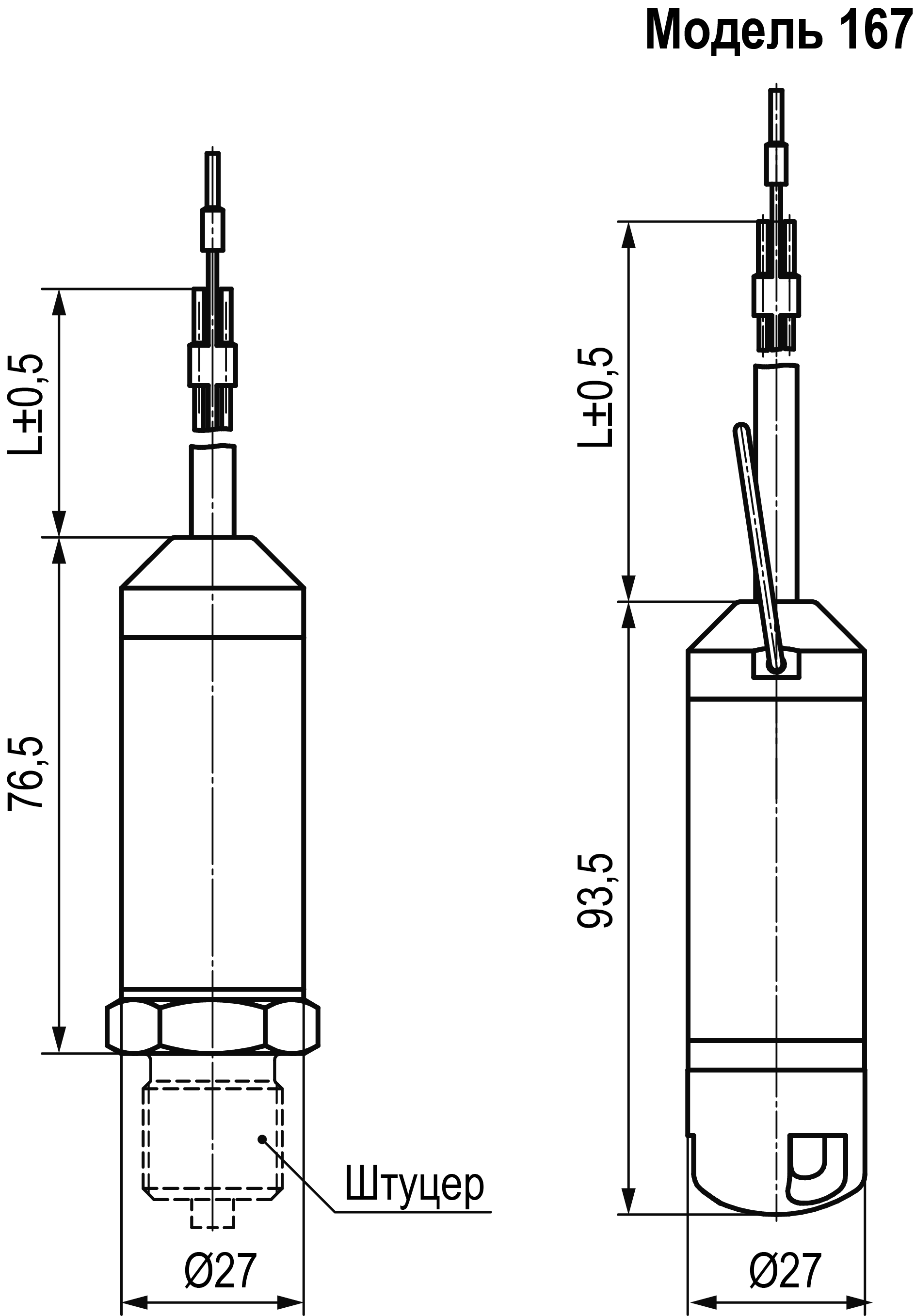

11 | от 1 до 1000 | Длина встроенного кабеля в соответствии с технической документацией в метрах (только для преобразователей в исполнении со встроенным кабелем). |
