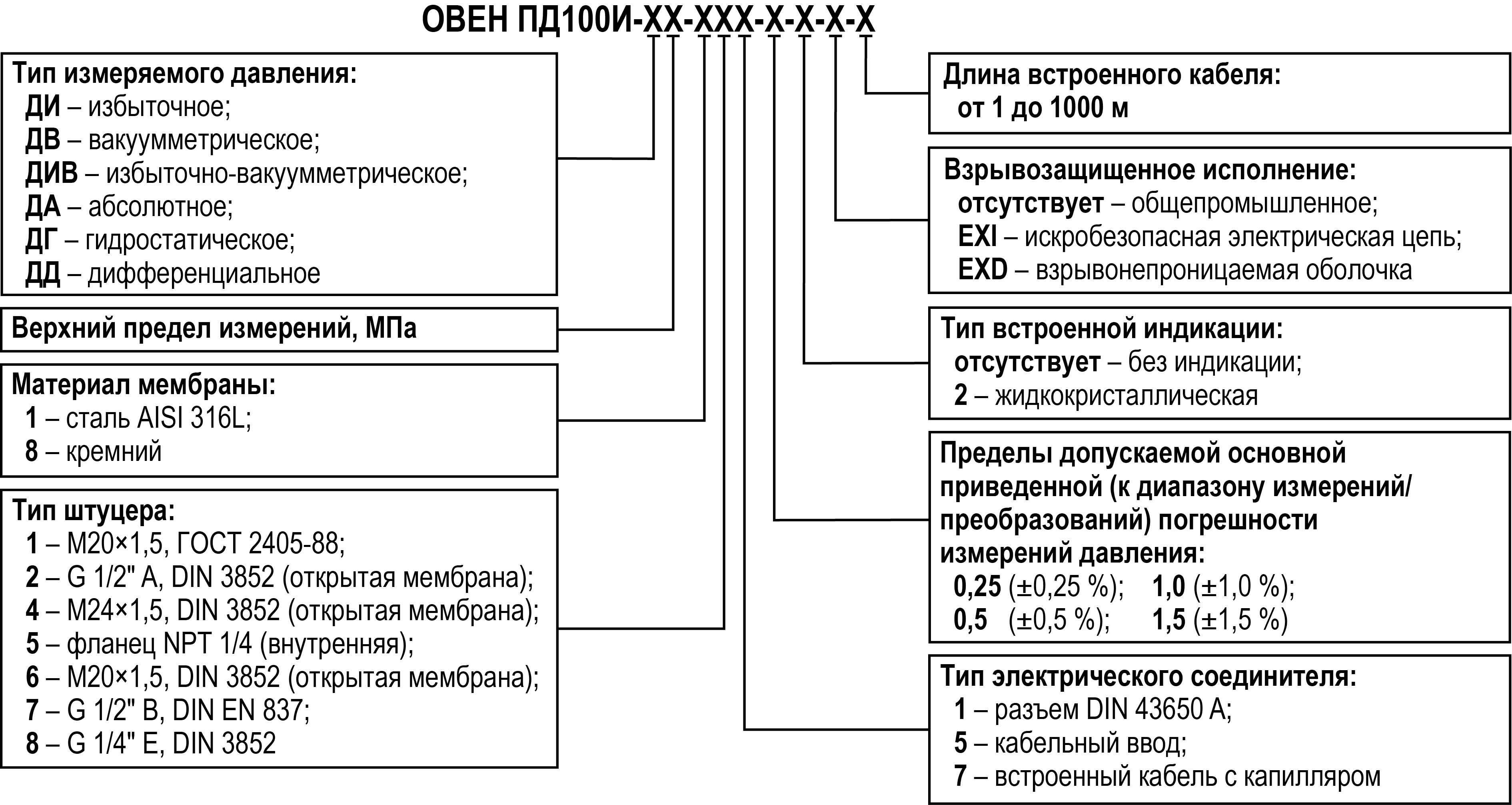

Преобразователь изготавливается в различных модификациях, указанных в коде полного условного обозначения:
В зависимости от модели преобразователь может быть однопредельным или перестраиваемым многопредельным.

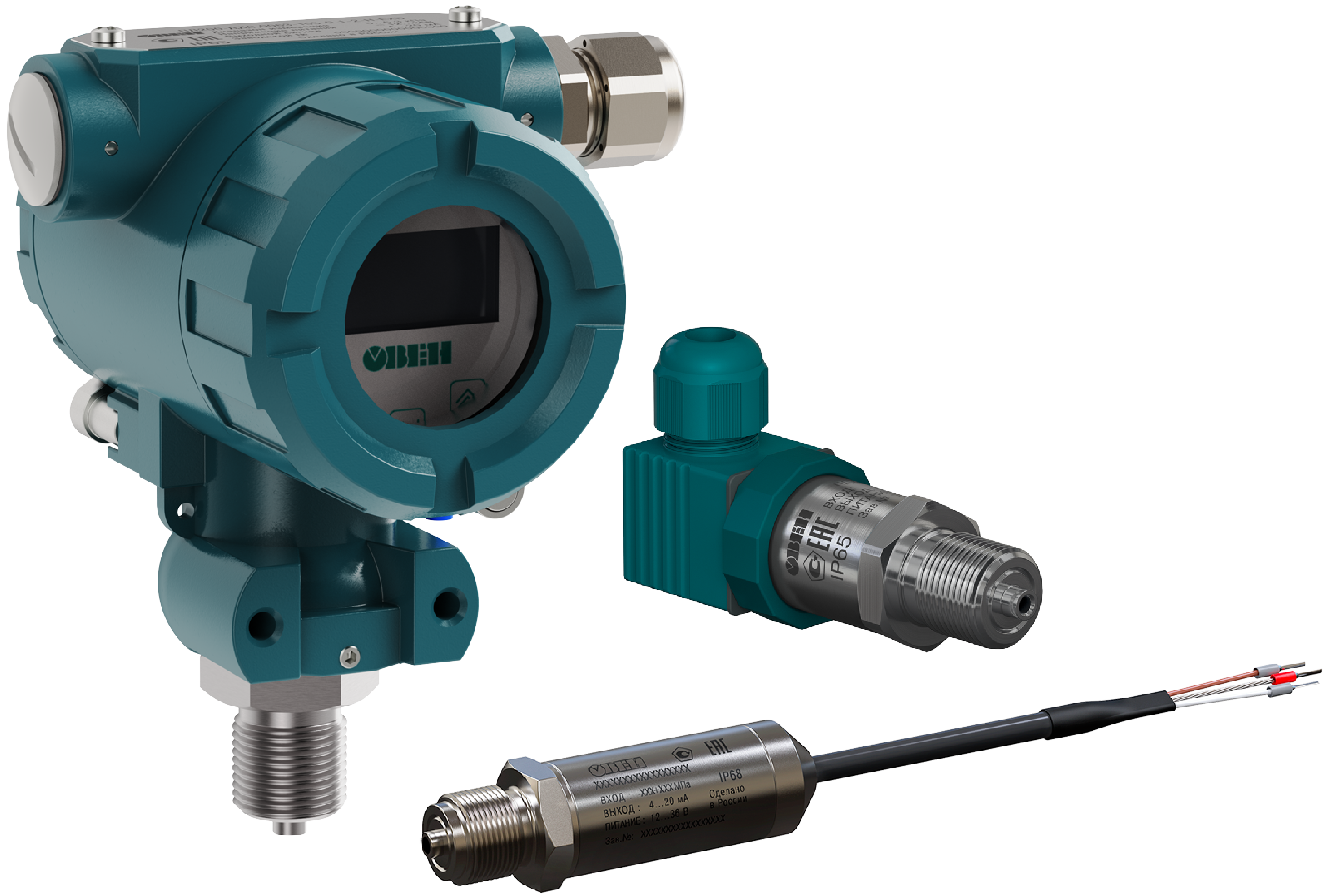

Назначение и функции
Преобразователь предназначен для регулирования технологических процессов в системах автоматического контроля на промышленных предприятиях.
Функции преобразователя:
  • измерение давления, не превышающего ВПИ, в неагрессивных жидких и газообразных средах;
  • во взрывозащищенном исполнении – работа во взрывоопасных зонах;
  • непрерывное преобразование измеряемого давления (абсолютного, избыточного, гидростатического, дифференциального, разрежения) в унифицированный выходной сигнал постоянного тока 4–20 мА или в цифровой сигнал для интерфейса RS-485;
  • цифровая фильтрация (демпфирование) преобразованного сигнала;
  • передача полученного сигнала по интерфейсу RS-485 к другим приборам системы.
Преобразователь ПД100И-EXIA имеет вид взрывозащиты «искробезопасная электрическая цепь уровня «ia», соответствуют требованиям ГОСТ 31610.11–2014. Преобразователь ПД100И-EXIA предназначен для применения во взрывоопасных зонах в соответствии с установленной маркировкой взрывозащиты, требованиями ТР ТС 012/2011, ГОСТ 31610.0–2014 (IEC 60079-0:2011), ГОСТ 31610.11–2014 (IEC 60079-11:2011) и других нормативных документов, регламентирующих применение электрооборудования во взрывоопасных зонах, в которых могут образовываться взрывоопасные смеси категории IIA, IIB, IIС групп Т1–Т6.
Преобразователь ПД100И-ЕХD имеет вид взрывозащиты «взрывонепроницаемые оболочки «d» с параметрами, соответствующими для смесей газов и паров с воздухом категории IIС по ГОСТ IEC 60079-1-2011 и может применяться во взрывоопасных зонах согласно ТР ТС 012/2011, ГОСТ 31610.0–2014 (IEC 60079-0:2011), ГОСТ IEC 60079-1-2011.

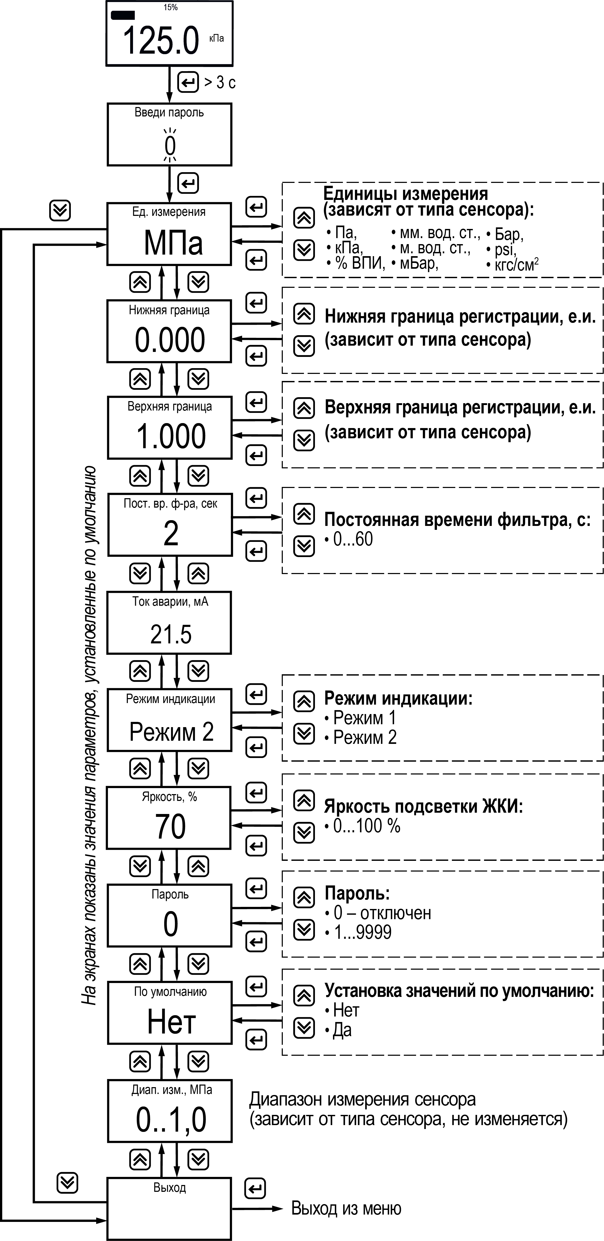

Преобразователь со встроенной индикацией относится к многопредельным перенастраиваемым приборам и предоставляет пользователю возможность изменять диапазон измерения, время демпфирования и другие параметры, а также юстировать преобразователь.
Преобразователь со встроенной индикацией может индицировать значение давления в следующих единицах измерения:

Преобразователь со встроенной индикацией является многопредельным и настраивается на предприятии-изготовителе на максимальный диапазон измерения Pмакс. В процессе эксплуатации пользователь может перенастроить преобразователь на более узкий диапазон измерения Pрег, предусмотренный для данной модели (см. таблицу) и именуемый диапазоном регистрации.
PрегPмакс;
НГР – нижняя граница регистрации, соответствует 4 мА;
ВГР – верхняя граница регистрации, соответствует 20 мА.
Многопредельность преобразователя определяется коэффициентом предельности КП, вычисляемым по формуле:
Максимальный коэффициент предельности КП равен 5.

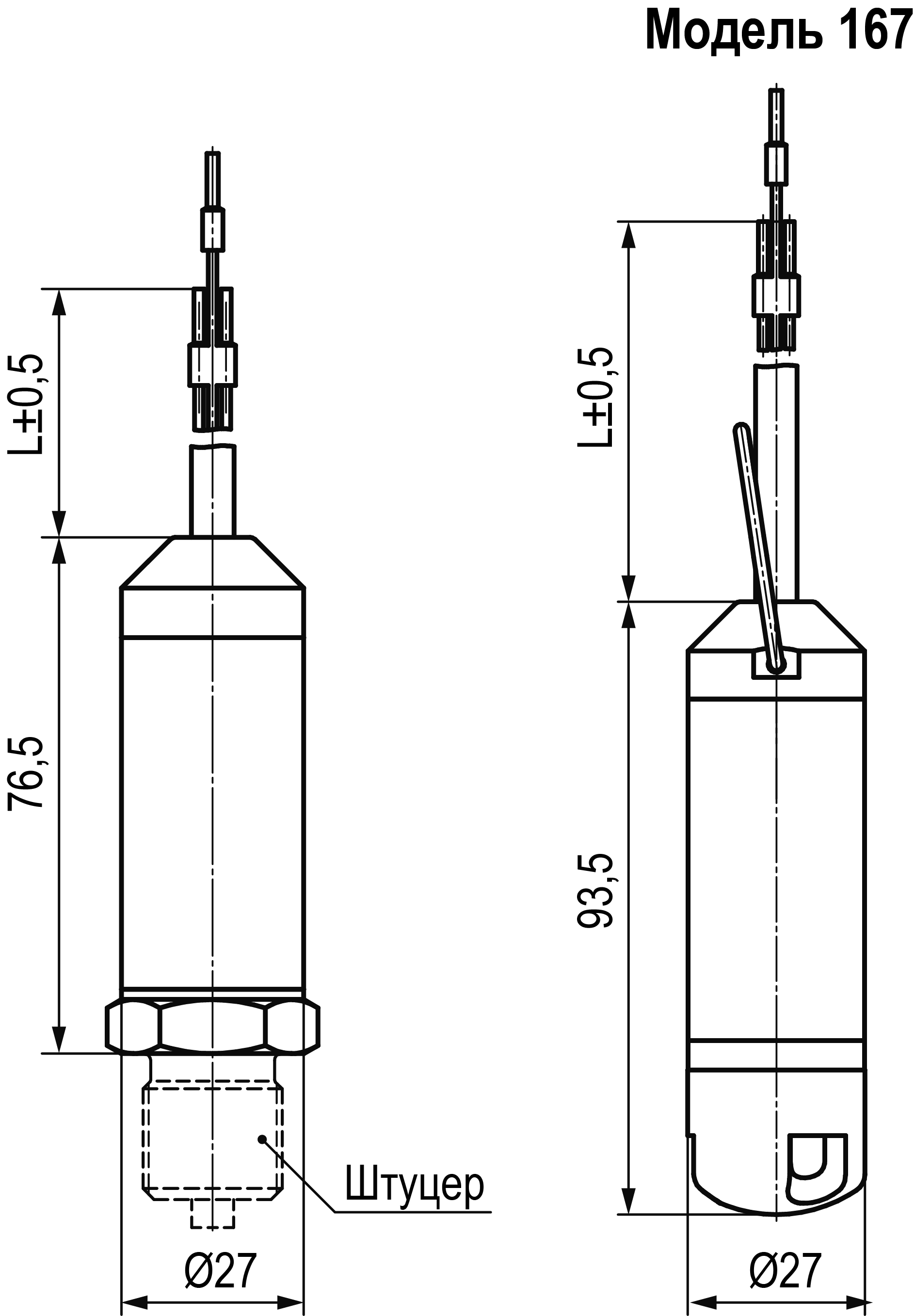

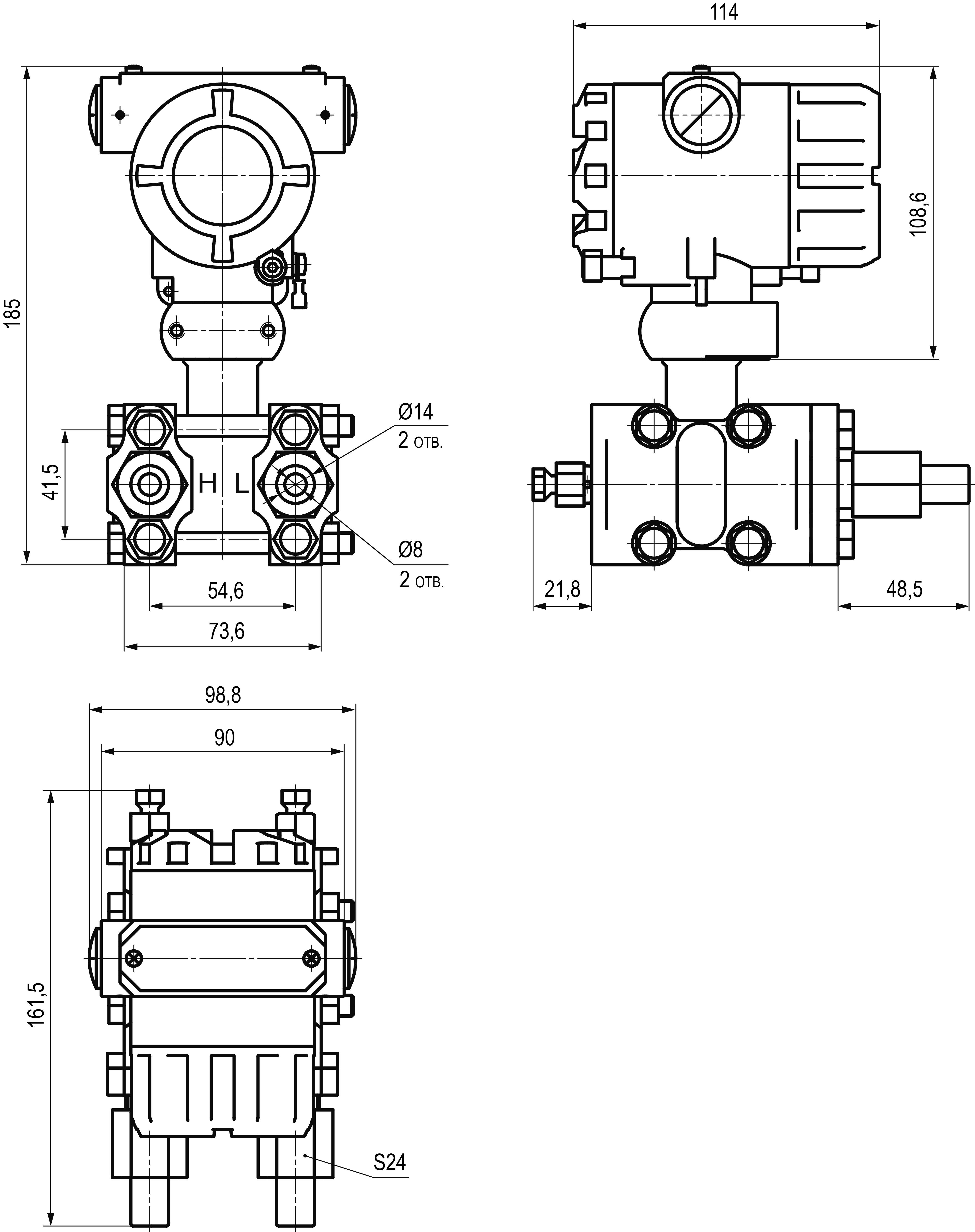

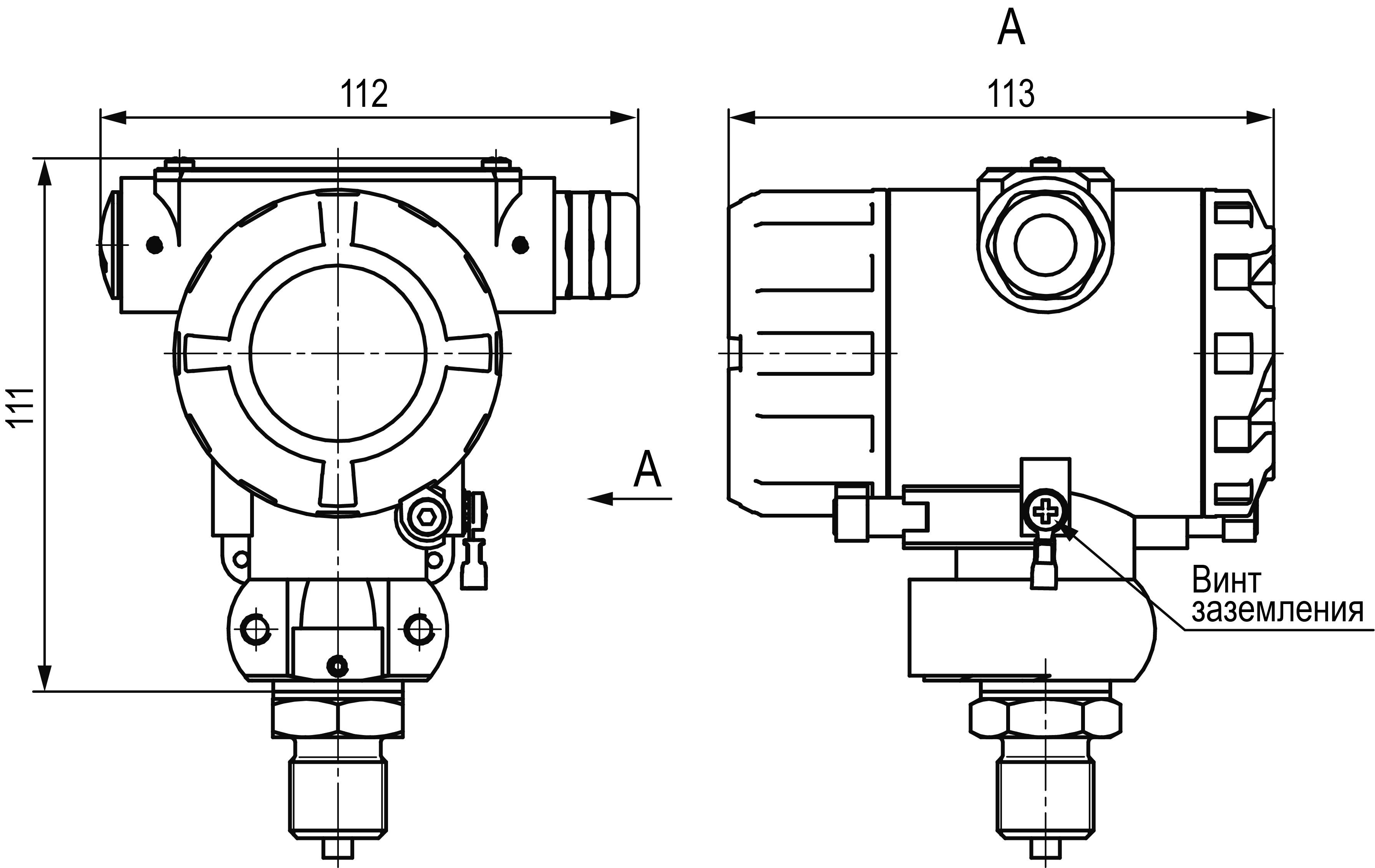

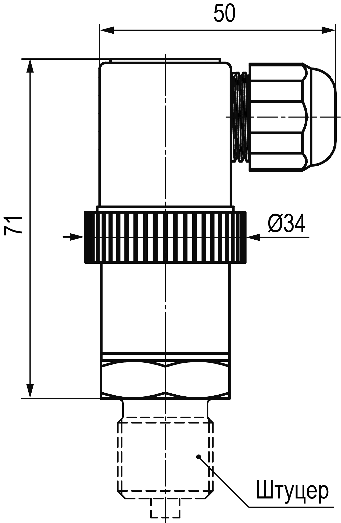

Конструкция
Материал мембраны
Сталь EN 1.4435
Кремний, стекло
Сталь EN 1.4435

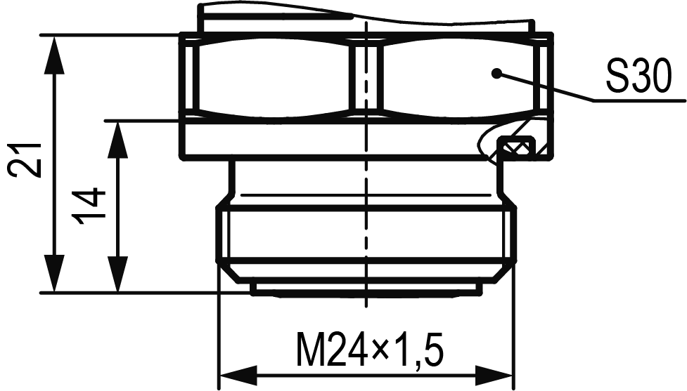

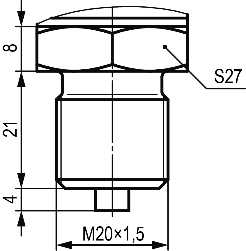

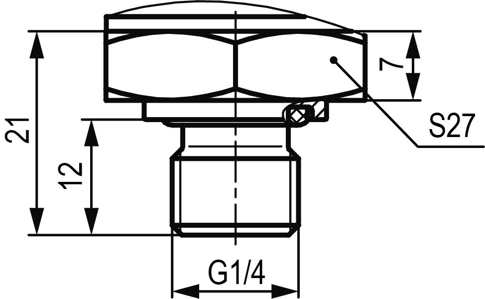

Штуцер для подключения к процессу

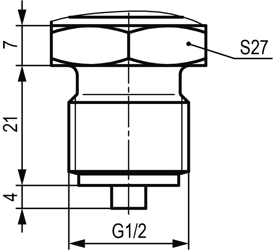

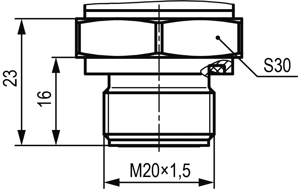

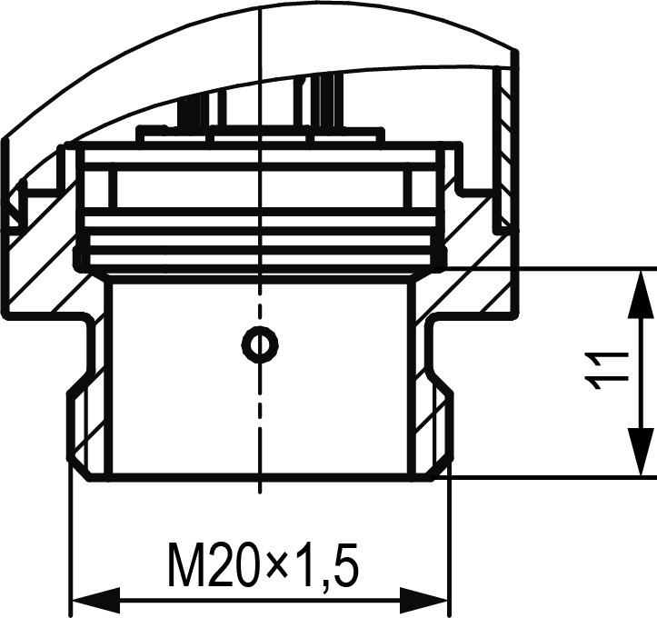

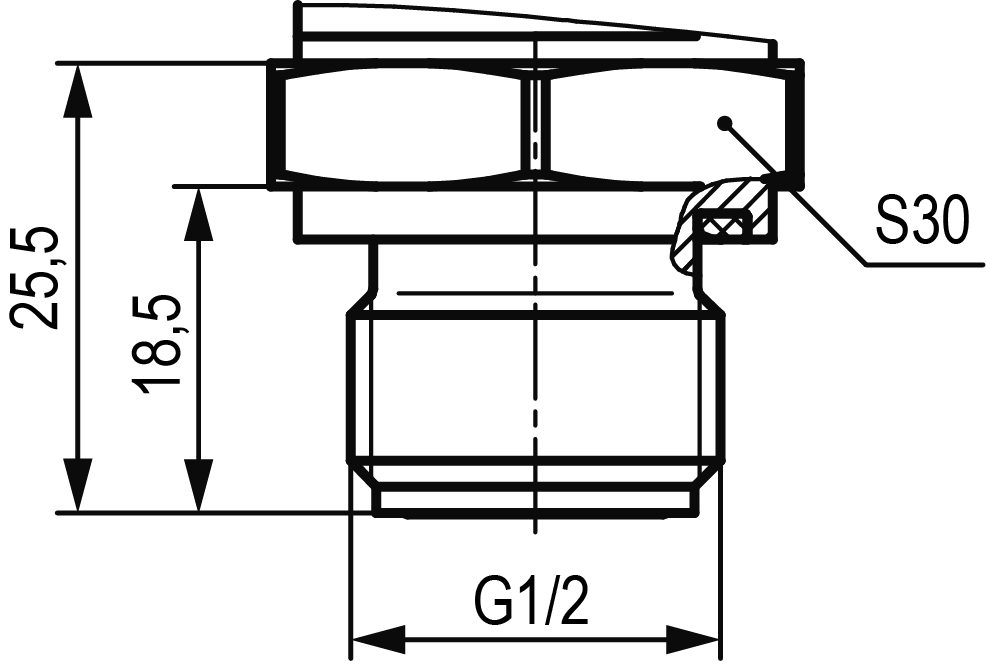

M20 × 1,5 (ГОСТ 2405); G ½" А, DIN 3852; M24 × 1,5, DIN 3852; G ½" B, DIN EN 837; G ¼" E DIN 3852

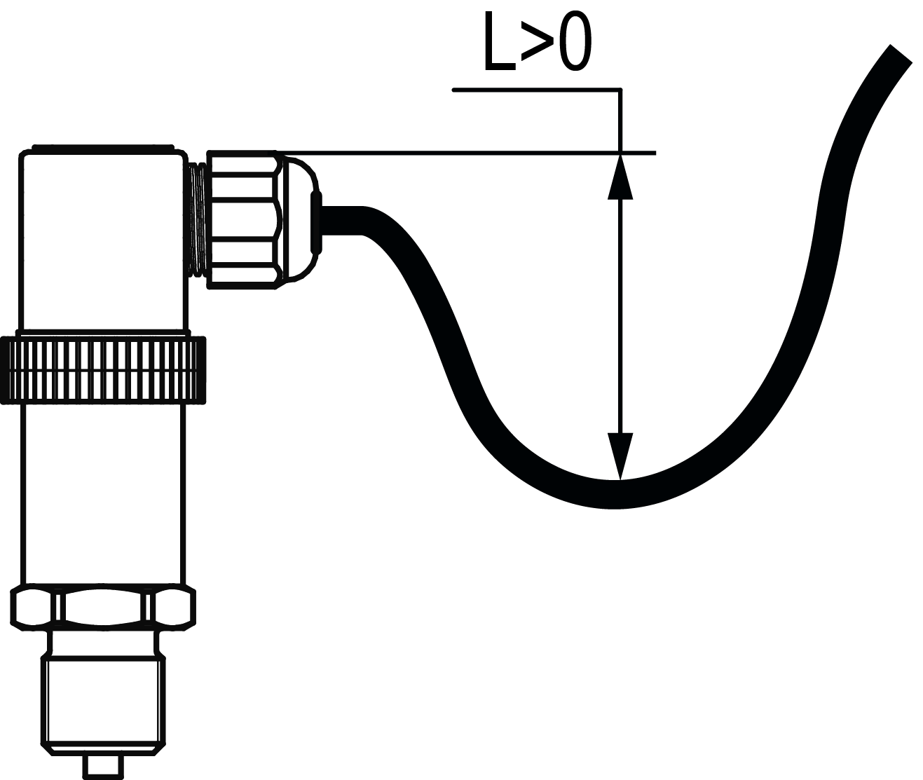

Встроенный кабель с капилляром
Винтовой клеммник и кабельный ввод

Масса преобразователя, не более
0,2 кг
0,3 кг (без кабеля)
1 кг
0,2 кг
0,3 кг

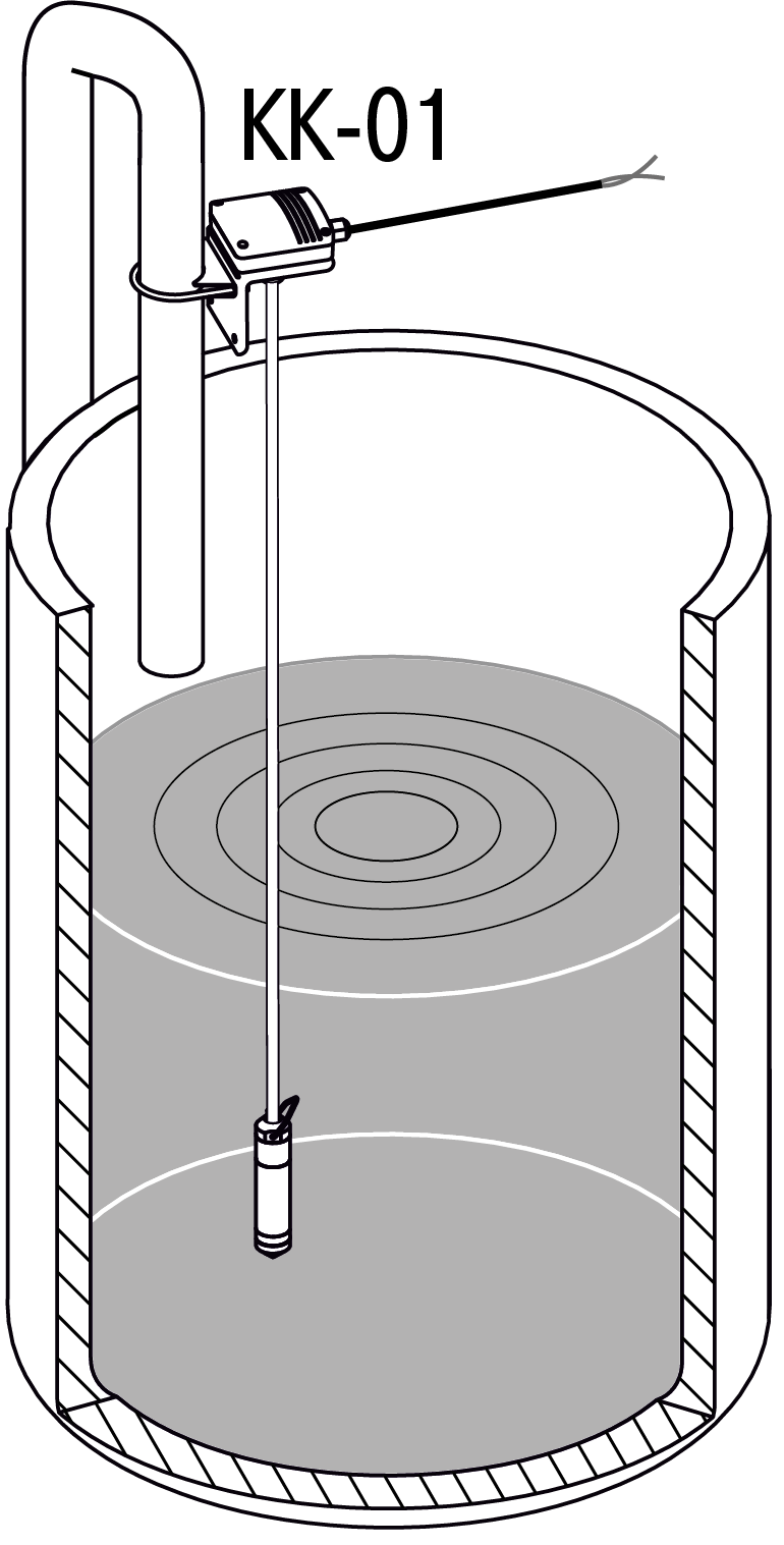

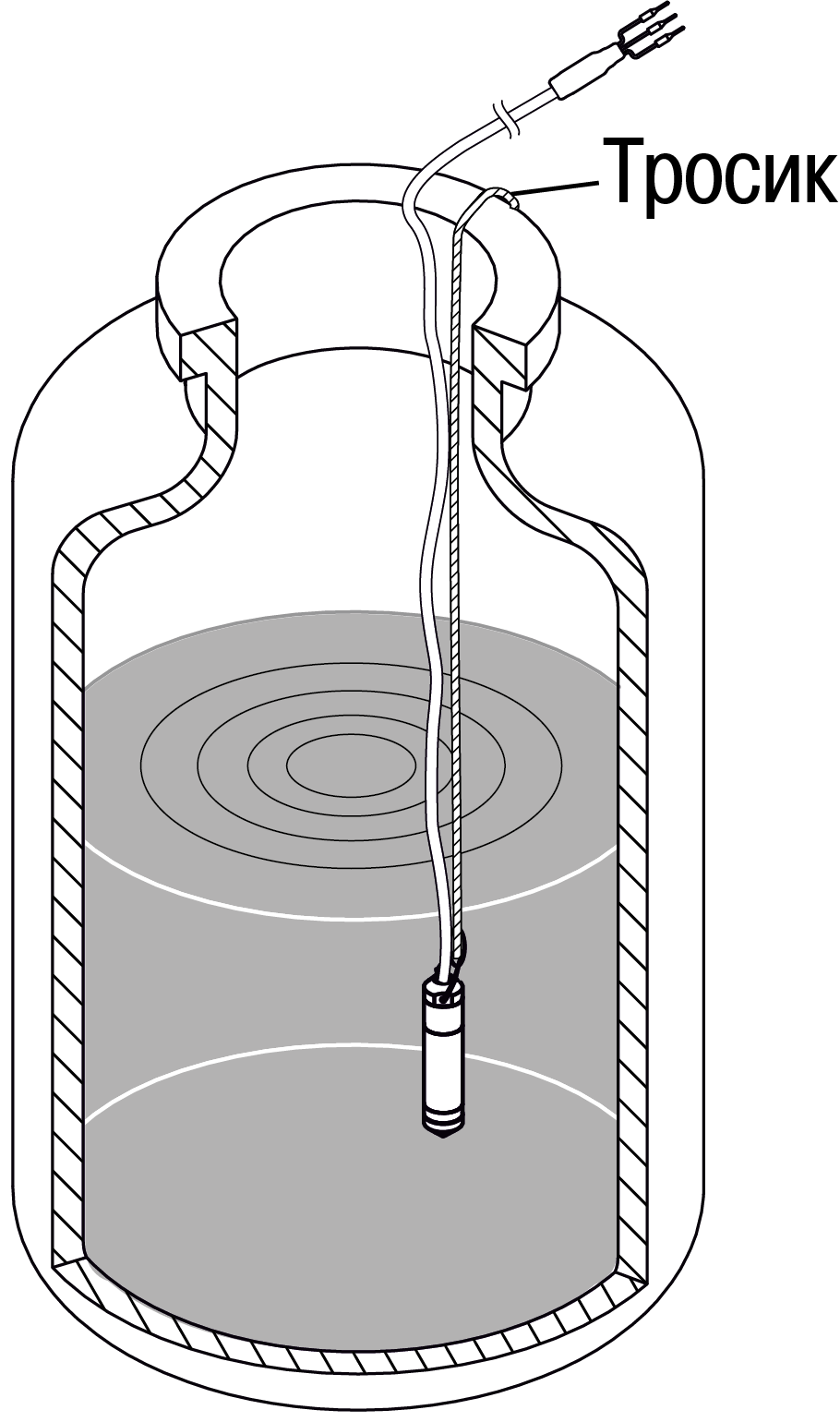

Преобразователи гидростатического давления ПД100И-ДГ предназначены для эксплуатации в следующих условиях:
  • резервуары с не кристаллизующейся жидкостью (в том числе технической водой);
  • температура окружающего воздуха и жидкости от минус 20 до +70 °С.

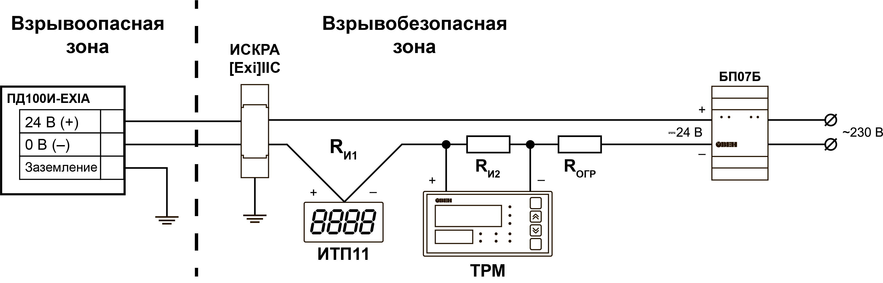

Обеспечение взрывозащищенности
Обеспечение взрывозащищенности ПД100И-EXIA
Питание взрывозащищенных преобразователей ПД100И-EXIA должно осуществляться от искробезопасных источников постоянного тока напряжением 24 В c видом взрывозащиты выходных цепей «искробезопасная электрическая цепь «i» для взрывоопасных смесей подгруппы IIC по ГОСТ Р МЭК 60079-0-2011.
Выходные цепи взрывозащищенных преобразователей ПД100И-EXIA рассчитаны на подключение к искробезопасным сигнальным цепям с унифицированным сигналом постоянного тока 4–20 мА.
Значения искробезопасных электрических параметров приведены в таблице.

Информация, выводимая на ЖКИ
На ЖКИ в режиме индикации давления выводится следующая информация (см. рисунок ):
  1. Измеренное значение в заданных единицах измерения.
  2. Единицы измерения.
  3. Измеренное значение в процентах от заданного диапазона регистрации.
  4. Линейная шкала, отражающая текущее измеренное значение в процентах от заданного диапазона регистрации.
Формат индицируемой информации и яркость подсветки ЖКИ определяются пользователем во время настройки. В случае неисправности прибора на ЖКИ выводится сообщение об ошибке, см. раздел.

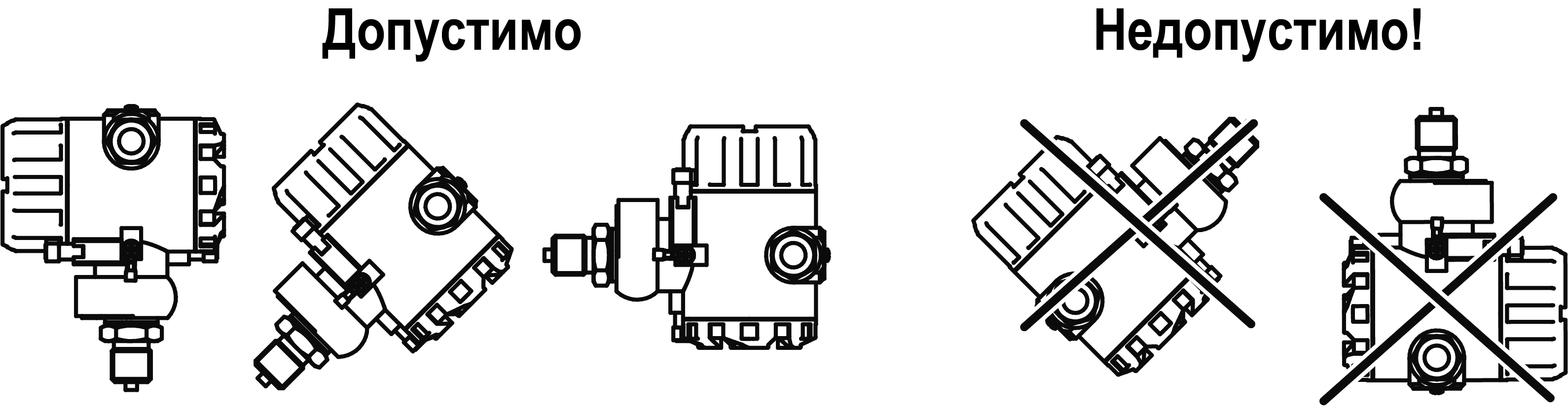

Место монтажа
Место для монтажа следует выбирать с учетом следующих рекомендаций:
  • преобразователь общепромышленного исполнения нельзя устанавливать во взрывоопасных помещениях;
  • преобразователи взрывозащищенного исполнения можно устанавливать во взрывоопасных помещениях, соответствующих маркировке взрывозащиты;
  • место установки преобразователя должно обеспечивать удобные условия для обслуживания и демонтажа;
  • отборные устройства для установки преобразователя желательно монтировать на прямолинейных участках, на максимальном возможном удалении от насосов, запорных устройств, колен, компенсаторов и других гидравлических устройств.
Преобразователь можно монтировать непосредственно на импульсной трубке.
Преобразователь модели 1х5 можно смонтировать на стене или панели с помощью кронштейнов из комплекта поставки (см. раздел).
Преобразователь ДГ допускается монтировать на сигнальном кабеле, однако рекомендуется подвешивать преобразователь за скобу на корпусе с помощью тросика.

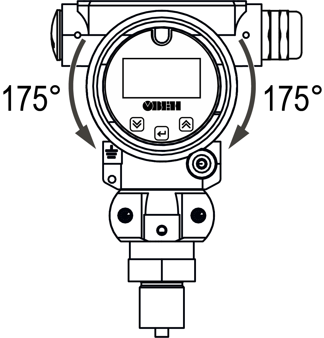

Поворот корпуса
Корпус преобразователя модели 1х5 можно повернуть относительно штуцера на угол не более 180°.
Поворот корпуса относительно штуцера
Для поворота корпуса следует:
  1. Ослабить стопорный винт с помощью ключа для внутреннего шестигранника размером S = 2 мм (см. рисунок).
  2. Повернуть корпус на требуемый угол против часовой стрелки.
  3. Затянуть стопорный винт.
Для моделей с маркировкой Ex не допускается поворот корпуса на угол более 180°, чтобы избежать утечки опасных газов.

Габаритные размеры моделей 1х1, 8х1 общепромышленного и взрывозащищенного (EXIA) исполнений
Габаритные размеры моделей 1х7 общепромышленного и взрывозащищенного (EXIA) исполнений
Длина встроенного кабеля L определяется при заказе.
Габаритные размеры модели 1х3 общепромышленного исполнения
Габаритные размеры модели 167 общепромышленного и взрывозащищенного (EXIA) исполнений

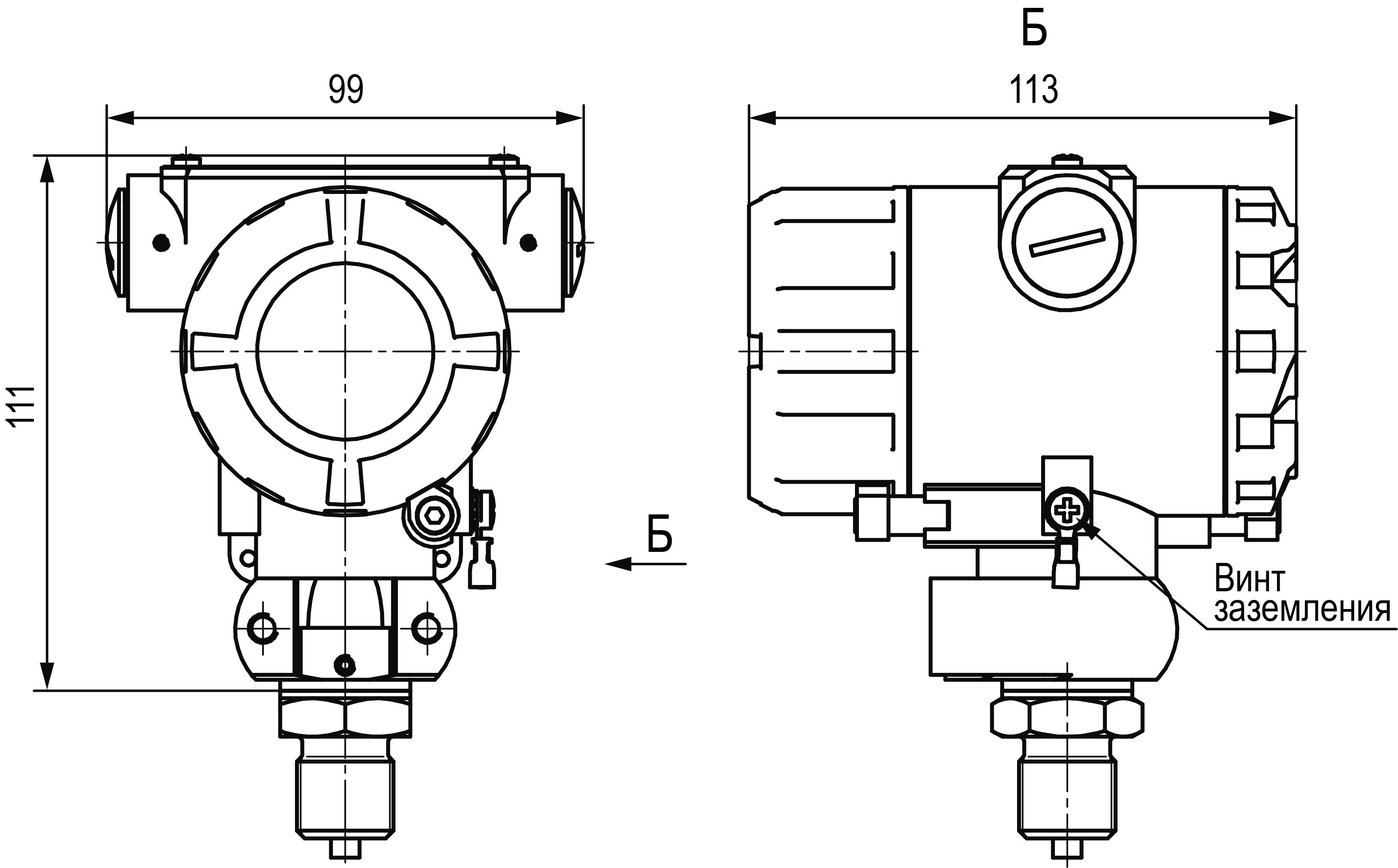

Габаритные размеры моделей 1х5 без индикации общепромышленного и взрывозащищенного (EXD) исполнений
Габаритные размеры моделей 1х5 с индикацией общепромышленного и взрывозащищенного (EXD) исполнений

Присоединительные размеры штуцеров
КодТип штуцераОбщий видМодель
1M20 × 1,5 ГОСТ 240 5Graphic111, 115, 117, 811
2G ½" А DIN 3852Graphic121, 125, 127
4M24 × 1,5 DIN 3852Graphic141, 145, 147, 841
6M20 × 1,5Graphic167
7G ½" B DIN EN 837Graphic171, 175, 177, 871
8G ¼" E DIN 3852Graphic181, 185, 187, 881

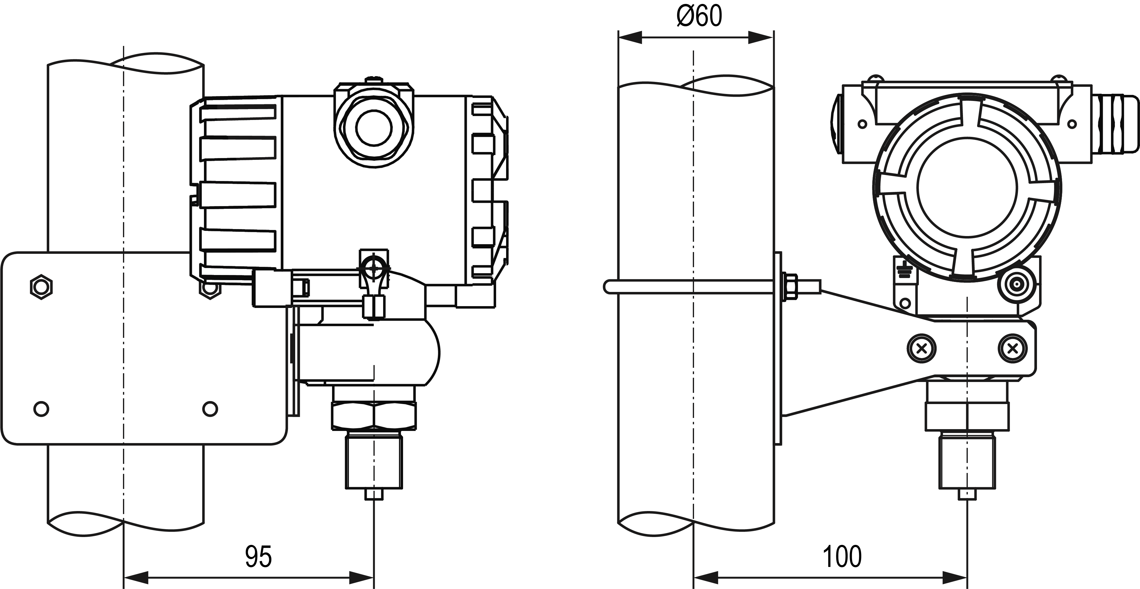

Монтаж на трубопроводе
Установка на трубопроводе
Конструкция крепления для установки на трубопроводе

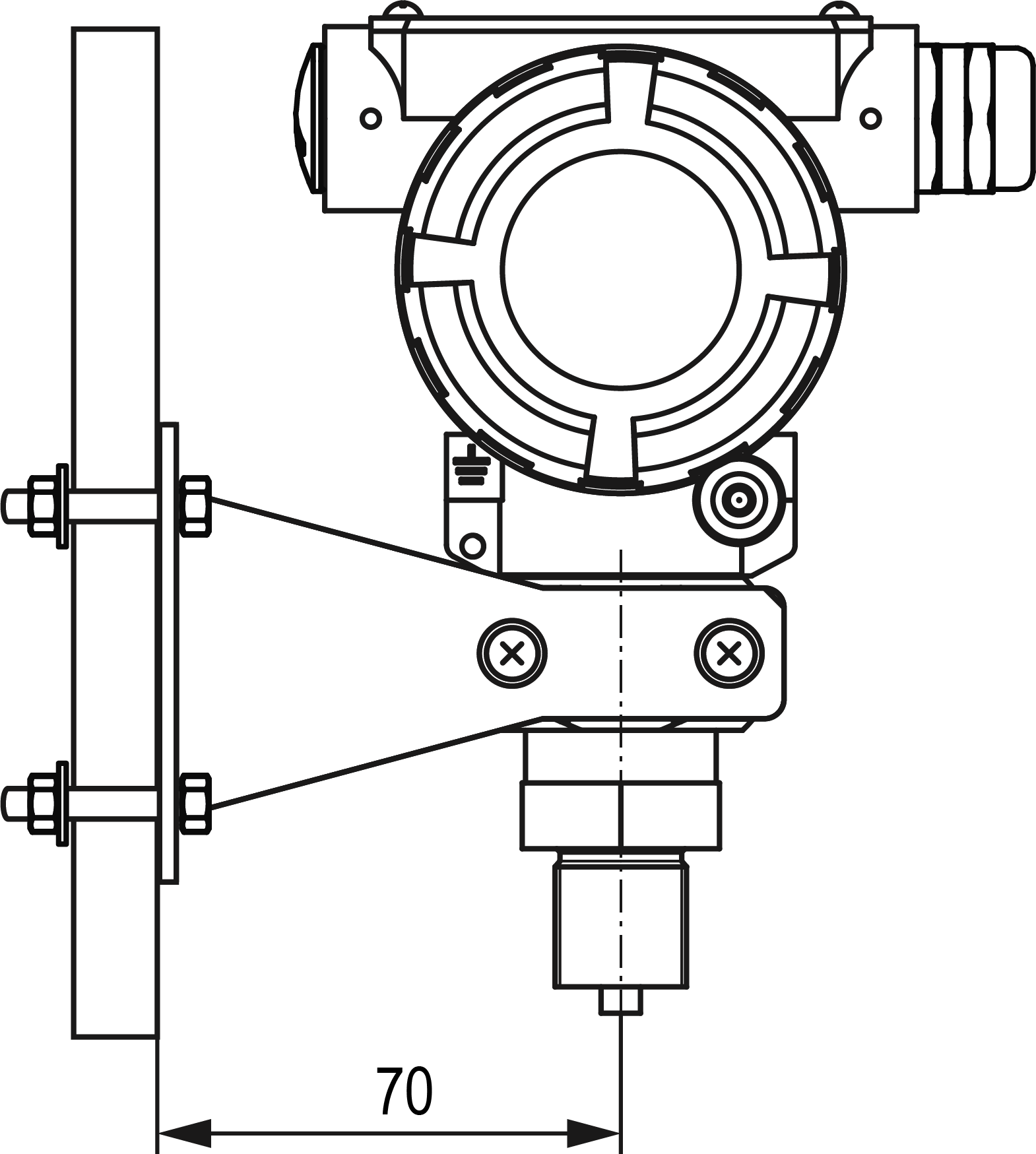

Монтаж на панели
Установка на панели
Конструкция крепления для установки на панели
Разметка для монтажа на панели

Для преобразователей со встроенным кабелем следует исключить возможность попадания влаги в капилляр сигнального кабеля. Для этого рекомендуется использовать фильтр из комплекта поставки.
По отдельному заказу доступна клеммная коробка КК-01, позволяющая зафиксировать преобразователь со встроенным кабелем на вертикальной плоскости или вертикальной трубе, а также выполнить стыковку сигнального кабеля с обычным кабелем внешних устройств. Коробку КК-01 допускается применять только во взрывобезопасной среде.

Варианты схем подключения преобразователя к другим приборам ОВЕН приведены на рисунках ниже.
Количество приборов в токовой петле ограничено максимальным сопротивлением нагрузки (см. раздел).
В приведенных ниже схемах RИ1 – входное сопротивление ИТП-11, RИ2 – сопротивление измерительного шунта ТРМ.
Вариант схемы подключения преобразователя общепромышленного исполнения модели 1х3
Вариант схемы подключения преобразователя общепромышленного исполнения моделей 1х1, 1х5, 1х7, 8х1
Вариант схемы подключения ПД100И-EXIA (модели 1х1, 1х7, 8х1)
Преобразователь с взрывозащитой типа «искробезопасная электрическая цепь» следует подключать только к искробезопасному оборудованию, имеющему маркировку взрывозащиты [Ex ia] IIC и выходные искробезопасные цепи с параметрами: U0 ≤ Ui, I0 ≤ Ii, С0 ≥ Ci СК, L0 ≥ Li + LК (где СК и LК – емкость и индуктивность соединительных кабелей соответственно), см. раздел.
Вариант схемы подключения ПД100И-EXD (модель 1х5)

Меню настройки
Принцип работы с меню см. на рисунке.
Для входа в меню следует нажать и удерживать более 3 секунд кнопку Graphic.
Для выхода из меню следует выбрать пункт «Выход» и нажать Graphic.
При отсутствии нажатия кнопок более 20 секунд выход из меню выполняется автоматически.
При работе в меню на ЖКИ выводится название параметра и его текущее значение.
В режиме редактирования параметра его значение мигает.
Меню настройки преобразователя
Назначение кнопок при работе в меню приведено в таблице.
Назначение кнопок в меню настройки
Кнопка
  • Нажатие < 1 с – переключение пунктов меню, уменьшение значения редактируемого параметра на одну единицу;
  • нажатие > 3 с – переход к предыдущему разряду (влево) при редактировании значений параметров «Нижняя граница» и «Верхняя граница»;
  • зажатие – уменьшение значения редактируемого параметра с ускорением
  • нажатие > 3 с – переход к предыдущему разряду (вправо) при редактировании значений параметров «Нижняя граница» и «Верхняя граница»;
Graphic + Graphic
Выход из режима редактирования параметра без сохранения изменений
Нажатие < 1 с – вход в режим редактирования значения параметра или выход из режима редактирования параметра с сохранением изменений
