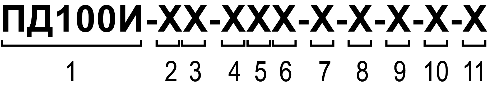

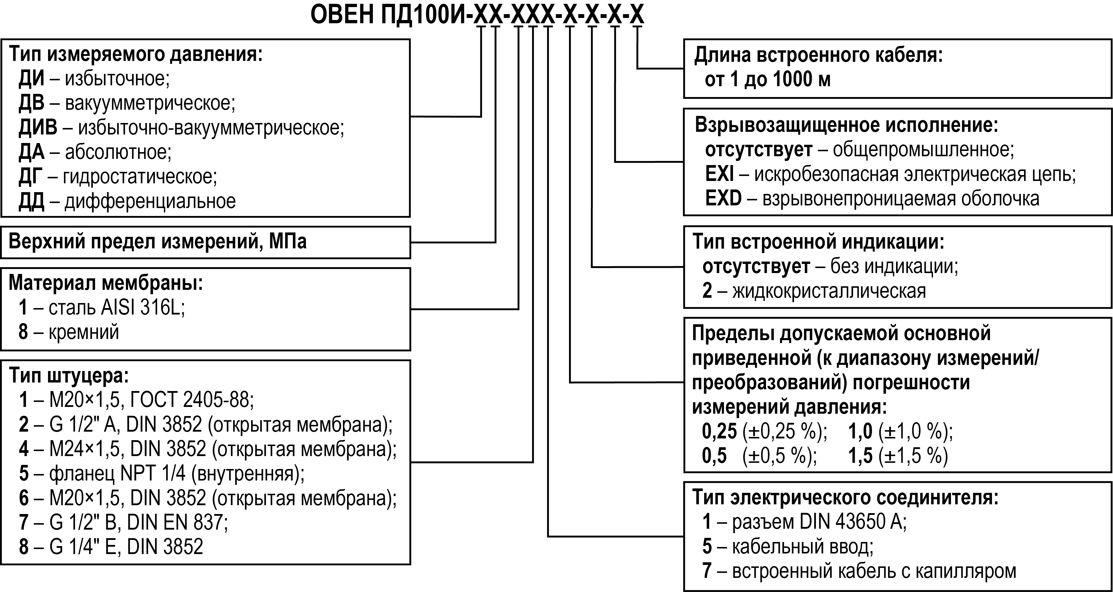

Преобразователь изготавливается в различных модификациях, указанных в коде полного условного обозначения:
В зависимости от модели преобразователь может быть однопредельным или перестраиваемым многопредельным.
