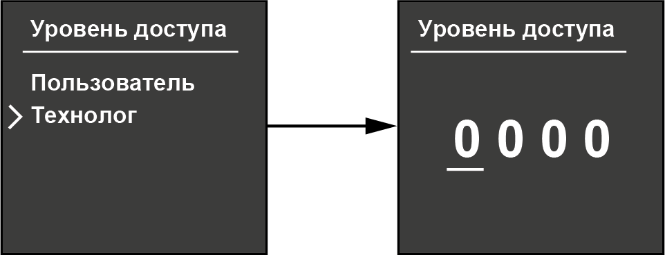

  • разделение уровней доступа к настройке через меню (для модификаций с дисплеем);

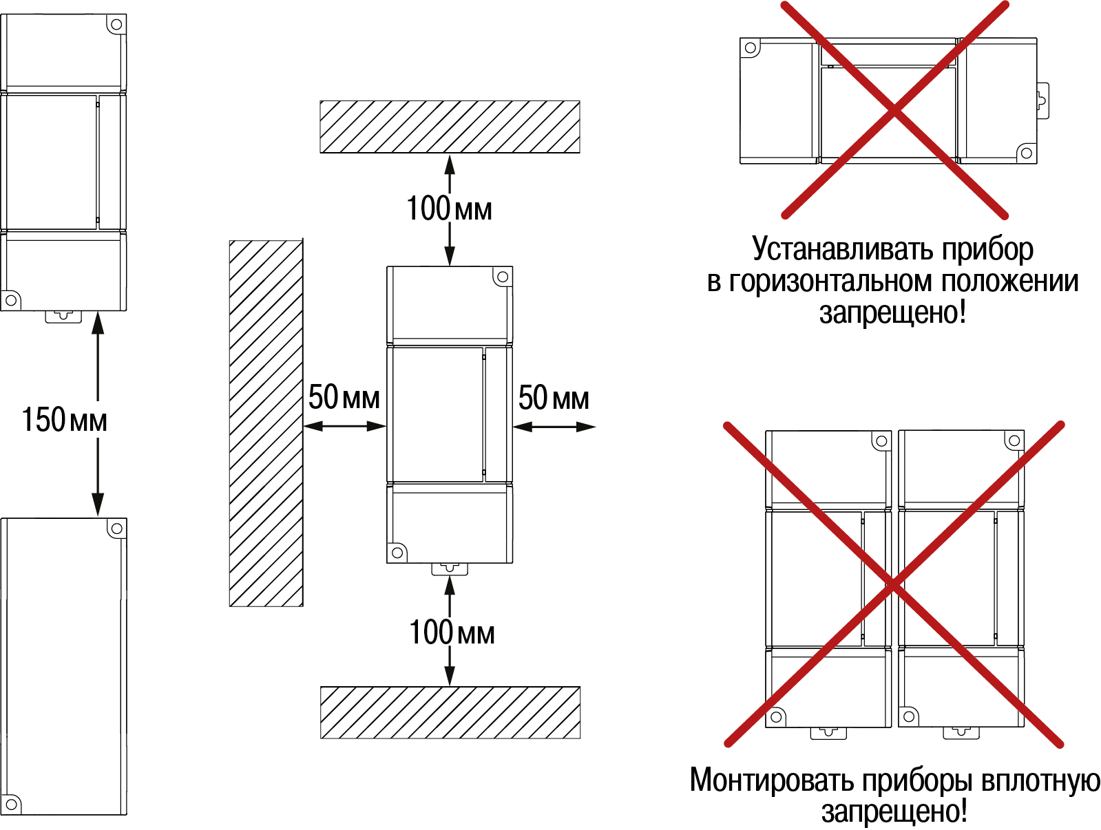

Рекомендации по расположению прибора
Чтобы избежать перегрева, пускатели не рекомендуется монтировать один под другим. Если условие невыполнимо, то приборы следует устанавливать со смещением.

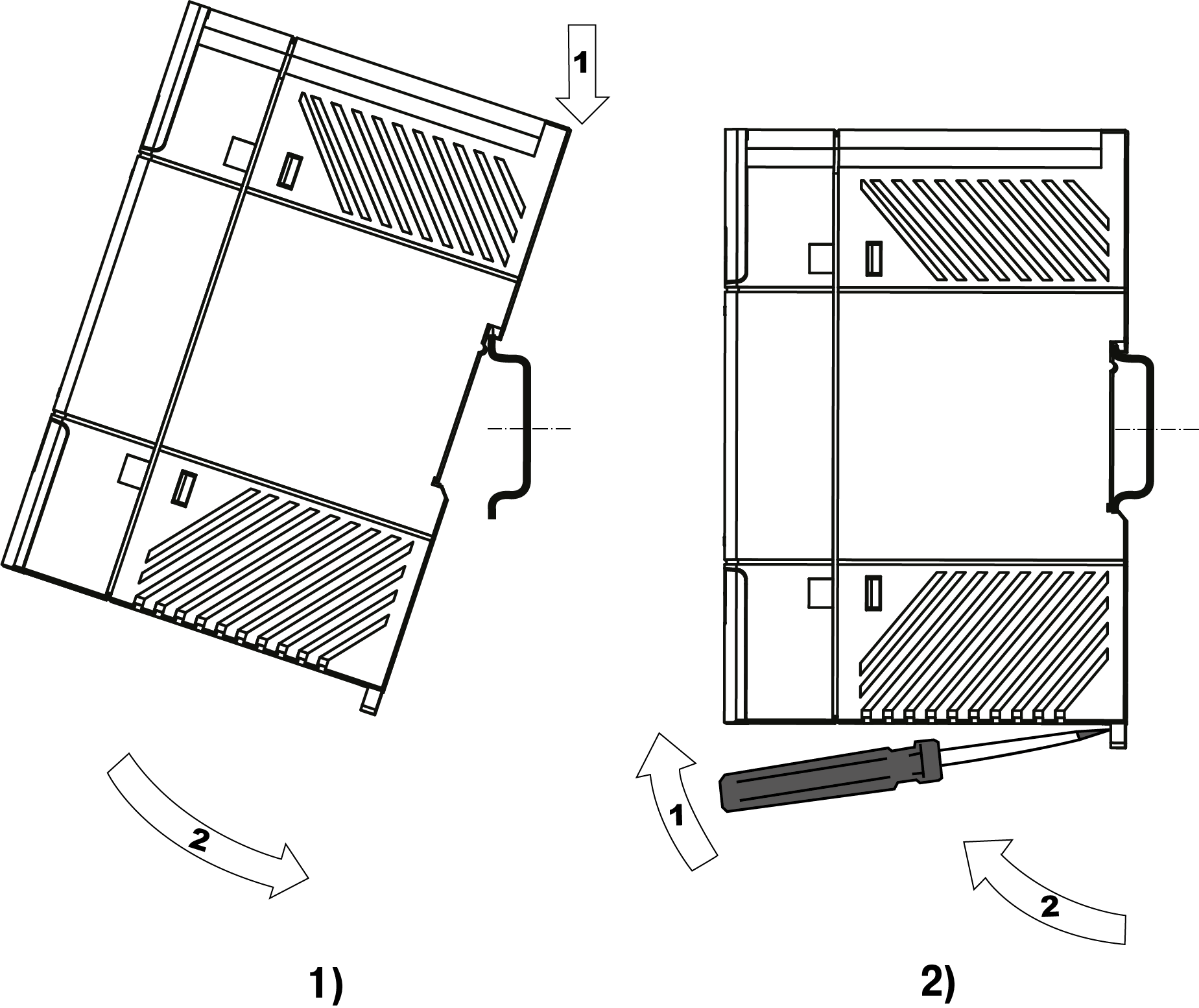

Монтаж (1) и демонтаж (2) прибора на DIN-рейке

С рабочего экрана и экрана аварий можно перейти на экран меню. Перед входом в меню следует определиться с правами доступа (см. рисунок):
  • пользователь имеет доступ только к вкладкам Режим работы и Журнал, для изменения настроек прав нет;
  • технолог имеет доступ ко всем настройкам после ввода пароля.
Заводской пароль доступа к настройкам 1000. В дальнейшем его можно сменить (раздел Сменить пароль экрана меню).
Экран уровня доступа
