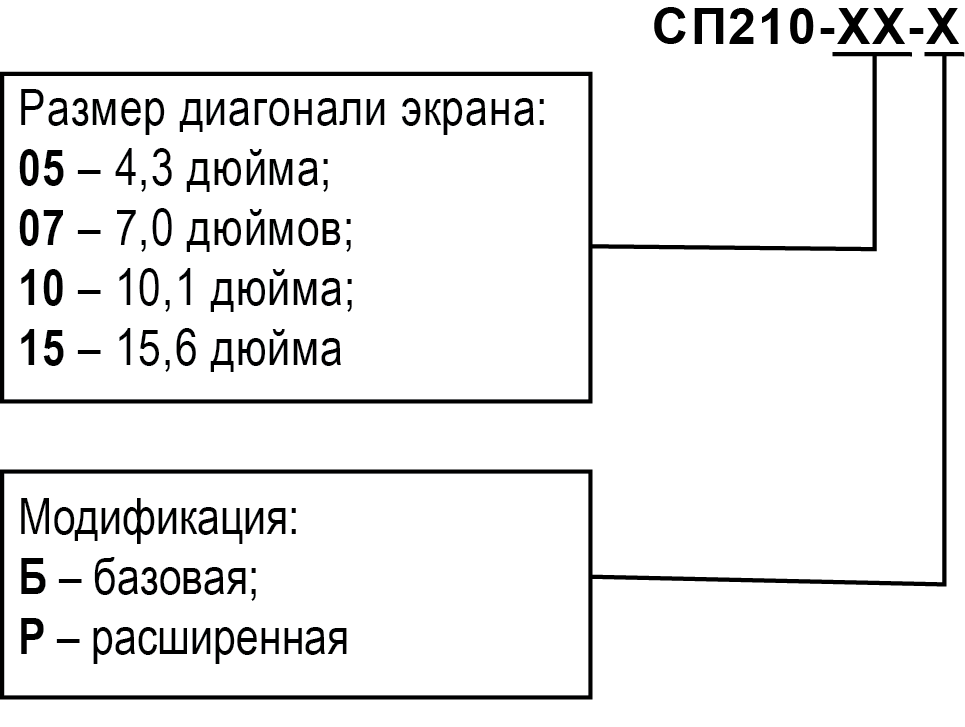

Условное обозначение панели оператора при заказе СП210-10-Р означает, что поставке подлежит панель оператора с сенсорным экраном размера 10 дюймов расширенной модификации.
Панели СП210-10 и СП210-15 выпускаются только в расширенной модификации – СП210-10-Р и СП210-15-Р.

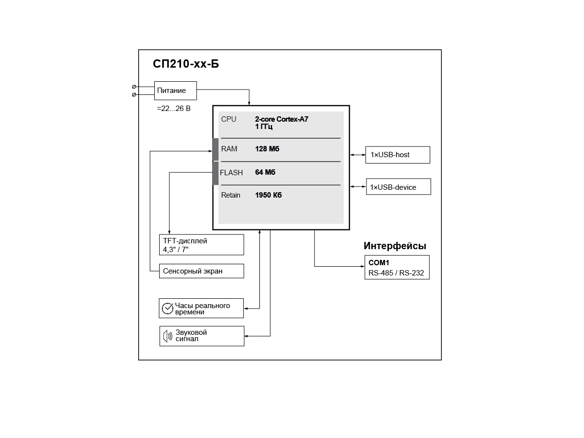

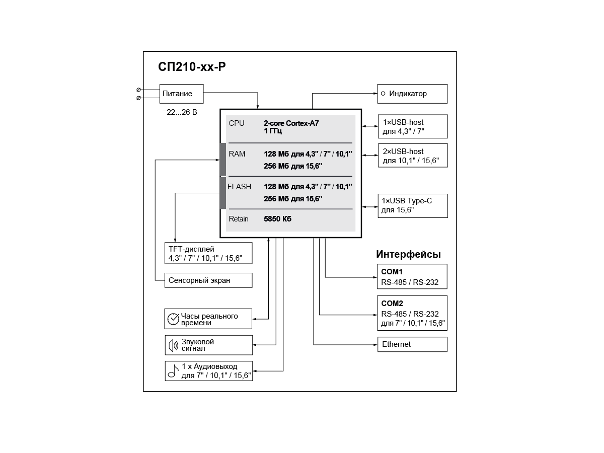

Функциональные схемы
Функциональные схемы приборов в базовой модификации приведены на рисунке:
Функциональные схемы базовых модификаций приборов
Функциональные схемы приборов в расширенной модификации приведены на рисунке:
Функциональные схемы расширенных модификаций приборов

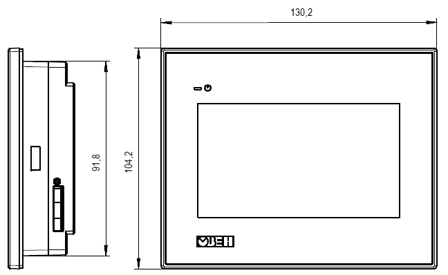

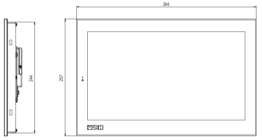

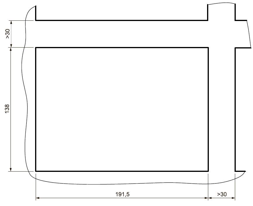

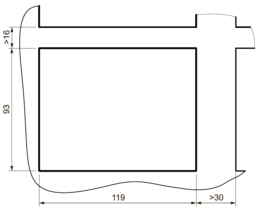

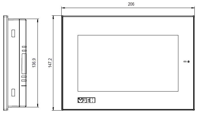

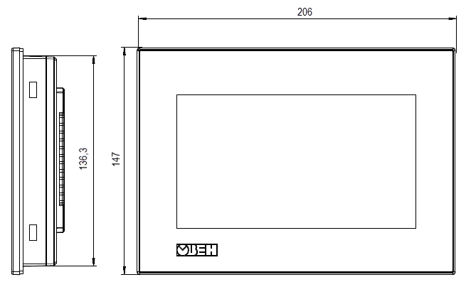

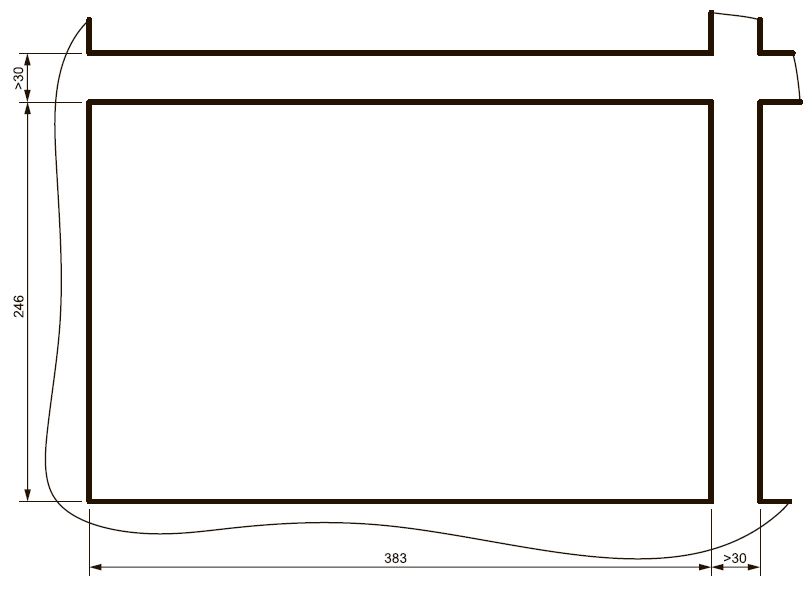

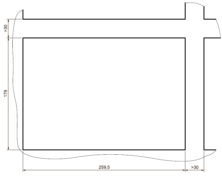

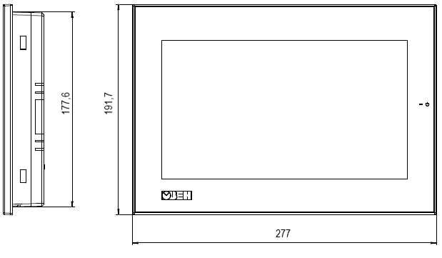

Габаритный чертеж, размеры установочного отверстия прибора и ограничительные размеры для установки приведены на рисунках ниже.
Для модификации СП210–15–Р имеется возможность монтажа с помощью крепления VESA 100x100.

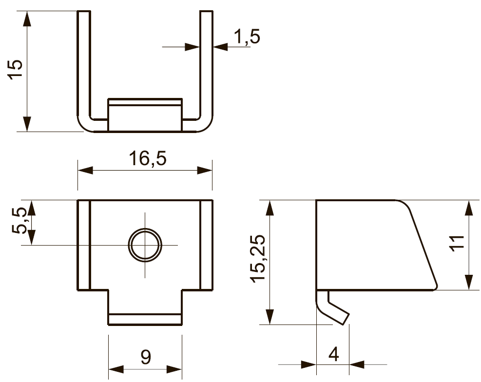

Для монтажа прибора следует:
  1. Проверить наличие на приборе монтажного уплотнителя.
  2. Установить прибор в монтажный вырез щита.
  3. Крепежные зажимы вставить в отверстия на боковых (или верхних / нижних) сторонах корпуса.
  4. Монтажные зажимы закрепить на местах затяжкой установочных винтов. Момент затяжки не более 3 Н/м.
Габаритные размеры СП210-05-Б и СП210-05-Р
Установочные размеры СП210-05-Б и СП210-05-Р
Габаритные размеры СП210-07-Б
Габаритные размеры СП210-07-Р
Установочные размеры СП210-07-Б и СП210-07-Р
Габаритные размеры СП210-10-Р
Установочные размеры СП210-10-Р
Габаритные размеры СП210-15-Р
Установочные размеры СП210-15-Р
Размеры крепежа

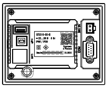

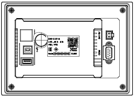

Внешний вид задней стороны СП210-05-Б

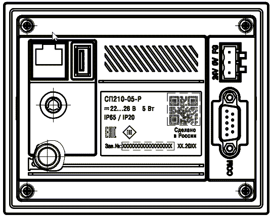

Внешний вид задней стороны СП210-05-Р
Внешний вид задней стороны СП210-07-Б

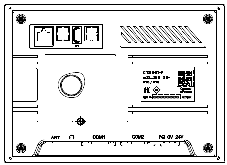

Внешний вид задней стороны СП210-07-Р

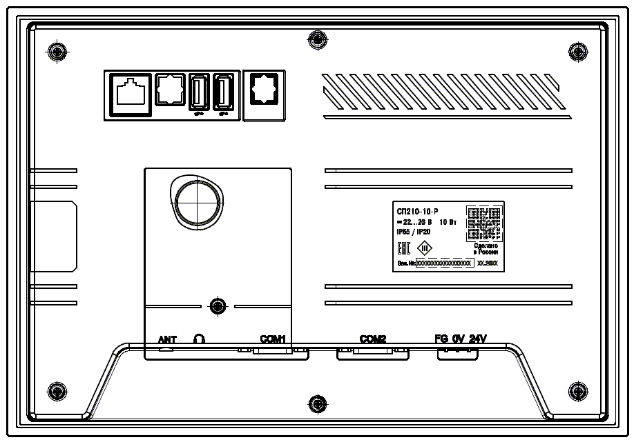

Внешний вид задней стороны СП210-10-Р

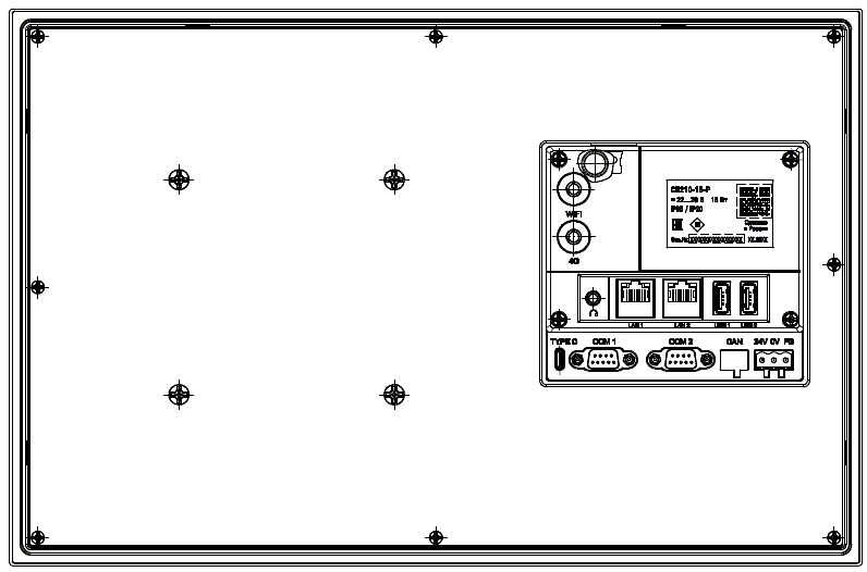

Внешний вид задней стороны СП210-15-Р

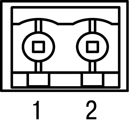

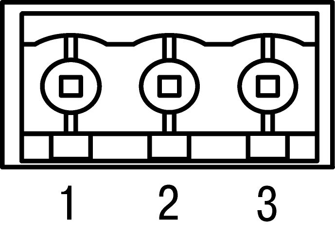

Подключение питания
Питание прибора следует осуществлять от локального блока питания подходящей мощности, установленного совместно с прибором в шкафу электрооборудования.
На задней стороне корпуса панели расположены клеммы для подключения питания (24 В) и функционального заземления (для расширенных модификаций). Требования к функциональному заземлению в соответствии с ГОСТ Р 50571.5.54.
При подключении проводов в клеммник обратите внимание, что ориентация установки разъема питания в корпусе прибора может отличаться от приведенной в таблице.
Во время подключения кабеля питания к панели оператора следует соблюдать полярность.
Для функционального заземления требуется наличие отдельного электрически независимого заземлителя. Функциональное заземление служит только для обеспечения работы оборудования, но не для обеспечения электробезопасности. Не допускается соединение панели с другими приборами по клеммам функционального заземления без использования заземлителя. Присоединение защитного заземления к клемме функционального заземления категорически запрещается!
Назначение контактов соединителя питания для расширенных модификаций
Номер контактаGraphicНаименование сигналов
1+24 B
20 В
3Функциональное заземление
Назначение контактов соединителя питания для базовых модификаций
1+24 B
20 В

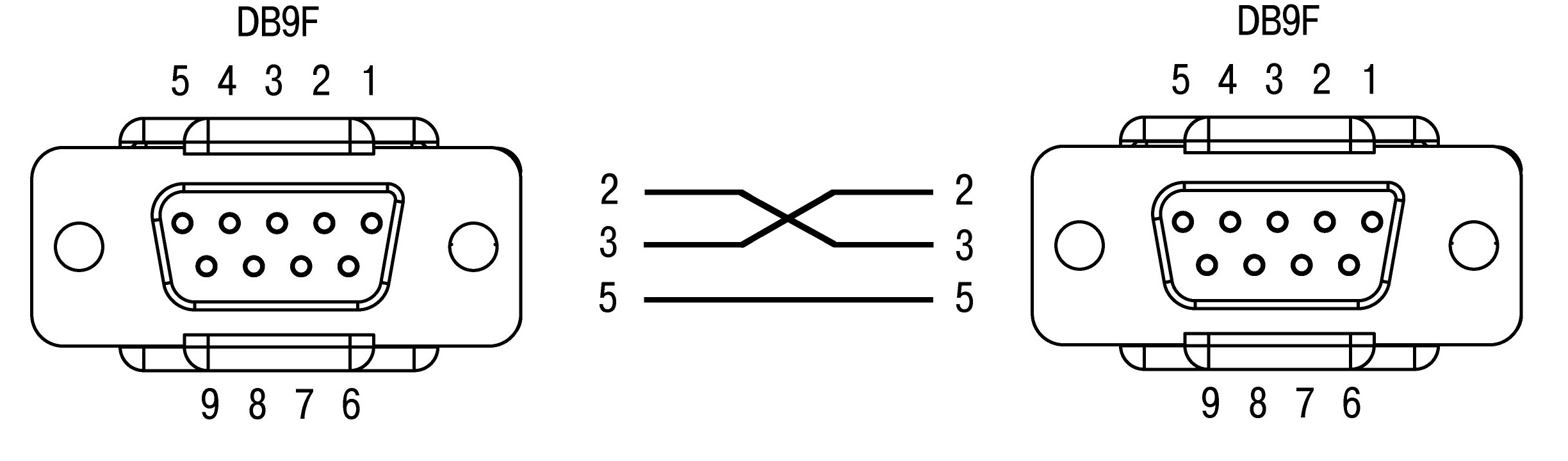

Для подключения панели по интерфейсу RS-232 к устройствам, имеющим COM-порт с разъемом DB9M, используется нуль-модемный кабель. Схема кабеля приведена на рисунке.
Схема нуль-модемного кабеля для подключения по порту RS-232

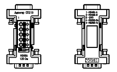

Для удобства подключения прибора по последовательным интерфейсам связи в комплект поставки входит Адаптер(-ы) СП210 (далее — Адаптер), представляющий собой переходник с разъема DB9 на быстрозажимные пружинные клеммы. Адаптер имеет встроенный согласующий резистор (120 Ом), подключаемый с помощью переключателя. Внешний вид адаптера СП210 представлен на рисунке.
В комплект поставки приборов с одним COM-портом входит один Адаптер. В комплект поставки приборов с двумя COM-портами — два Адаптера.
Назначение контактов разъема адаптера СП210
Номер контакта разъема адаптераНаименование сигнала
RS-485-А
RS-485-B
GND
RS-232-Rx
5
RS-232-Tx

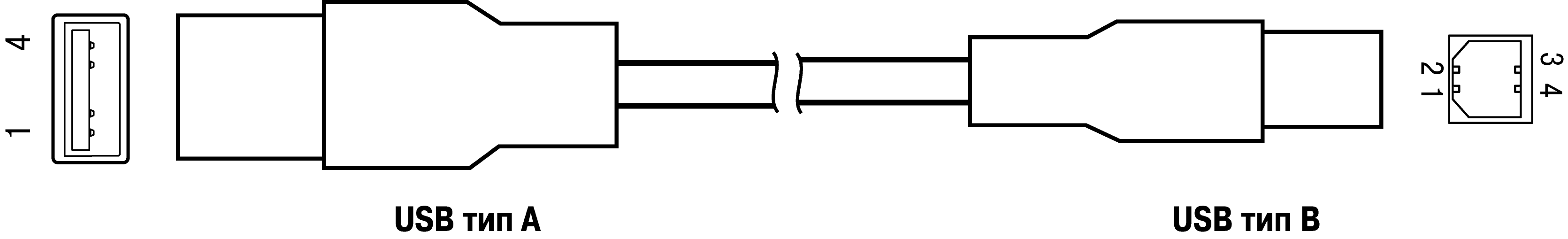

Подключение к ПК
Прибор следует подключать напрямую по интерфейсу USB к ПК через порт USB-Device специальным кабелем. Для связи среды программирования с прибором используется высокоскоростное подключение через порт USB, поэтому не рекомендуется использовать удлинители USB, платы расширения или USB HUB.
Схема USB-кабеля для программирования прибора

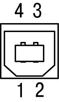

Назначение контактов соединителя USB-Device (USB B) приведено в таблице ниже:
1+5 B
2Data–
3Data+
4GND

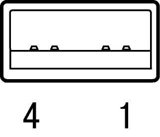

Подключение по интерфейсу USB-Host
С помощью интерфейса USB-Host к панели можно подключить внешние USB-flash-накопители информации и USB HID устройства (клавиатура, мышь) с разъемом типа USB A.
Назначение контактов соединителя USB-Host (USB A) приведено в таблице ниже:
Назначение контактов соединителя USB Host (USB A)
1+5 B
2Data–
3Data+
4GND

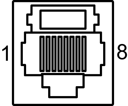

Назначение контактов соединителя LAN (Ethernet) приведено в таблице ниже:
Номер контактаGraphicНаименование сигнала
1Etx+
2Etx–
3Erx+
6Erx–

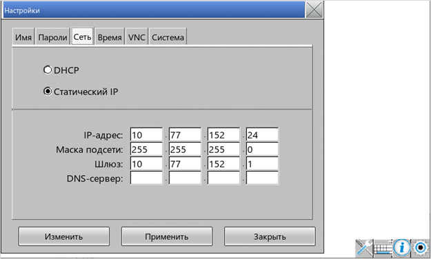

Заводские сетевые настройки панелей расширенной модификации (-Р):
  • IP-адрес - 192.168.0.20
  • Маска подсети - 255.255.0.0
  • Адрес шлюза - 192.168.0.1
  • DNS-сервер - 8.8.8.8

Настройка
Для создания пользовательского проекта используется программа Конфигуратор СП210, доступная для загрузки на странице прибора на сайте ОВЕН. Подробная информация по работе с программой приведена в Руководстве пользователя.
Для первоначальной настройки панели можно использовать системное меню.

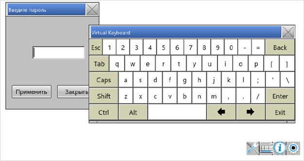

Для входа в системное меню следует нажать кнопку Настройки (Graphic), расположенную в правом нижнем углу панели, а затем кнопку Graphic. В появившемся окне следует ввести пароль (по умолчанию – 123456).
Окно входа в системное меню
Системное меню включает в себя следующие вкладки:
Вкладки системного меню
Вкладка
Имя
Ввод сетевого имени панели
Пароли
Настройка паролей (пароля на вход в системное меню, пароля на загрузку проекта и т. д.)
Сеть
Изменение сетевых настроек панели (для расширенных модификаций)
Время
Установка системного времени панели
VNC
Включение/отключение возможности удаленного подключения к панели с помощью технологии VNC (для расширенных модификаций)
Система
Отображение информации о версии панели и диагностических параметров
Вкладка установки сетевых настроек панели
